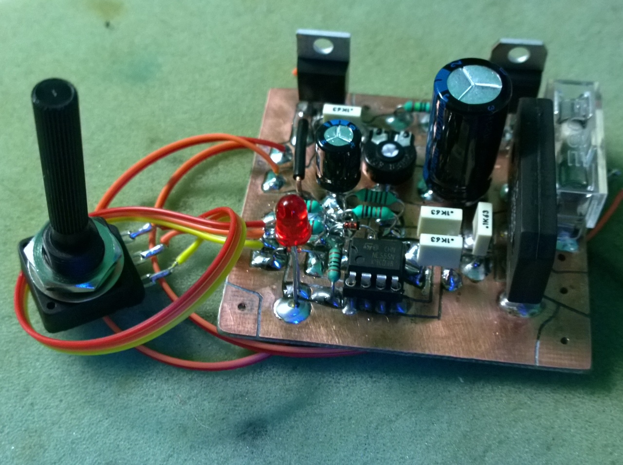

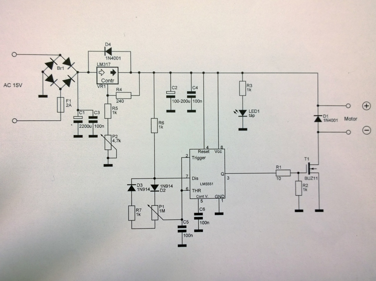

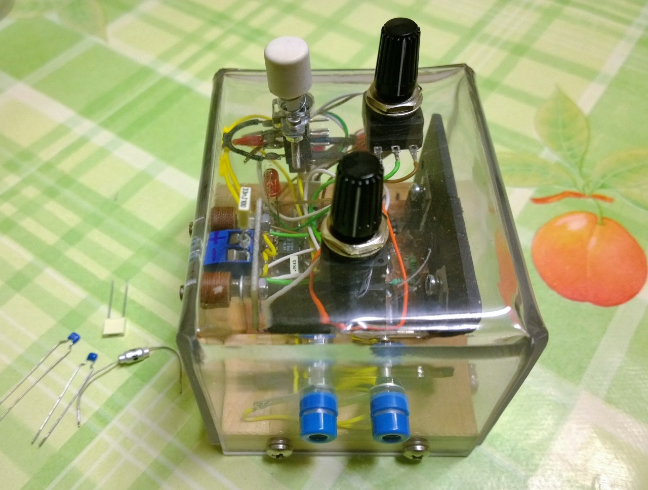

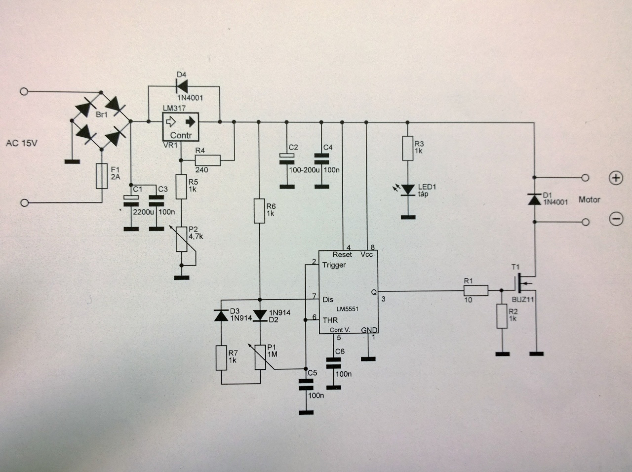

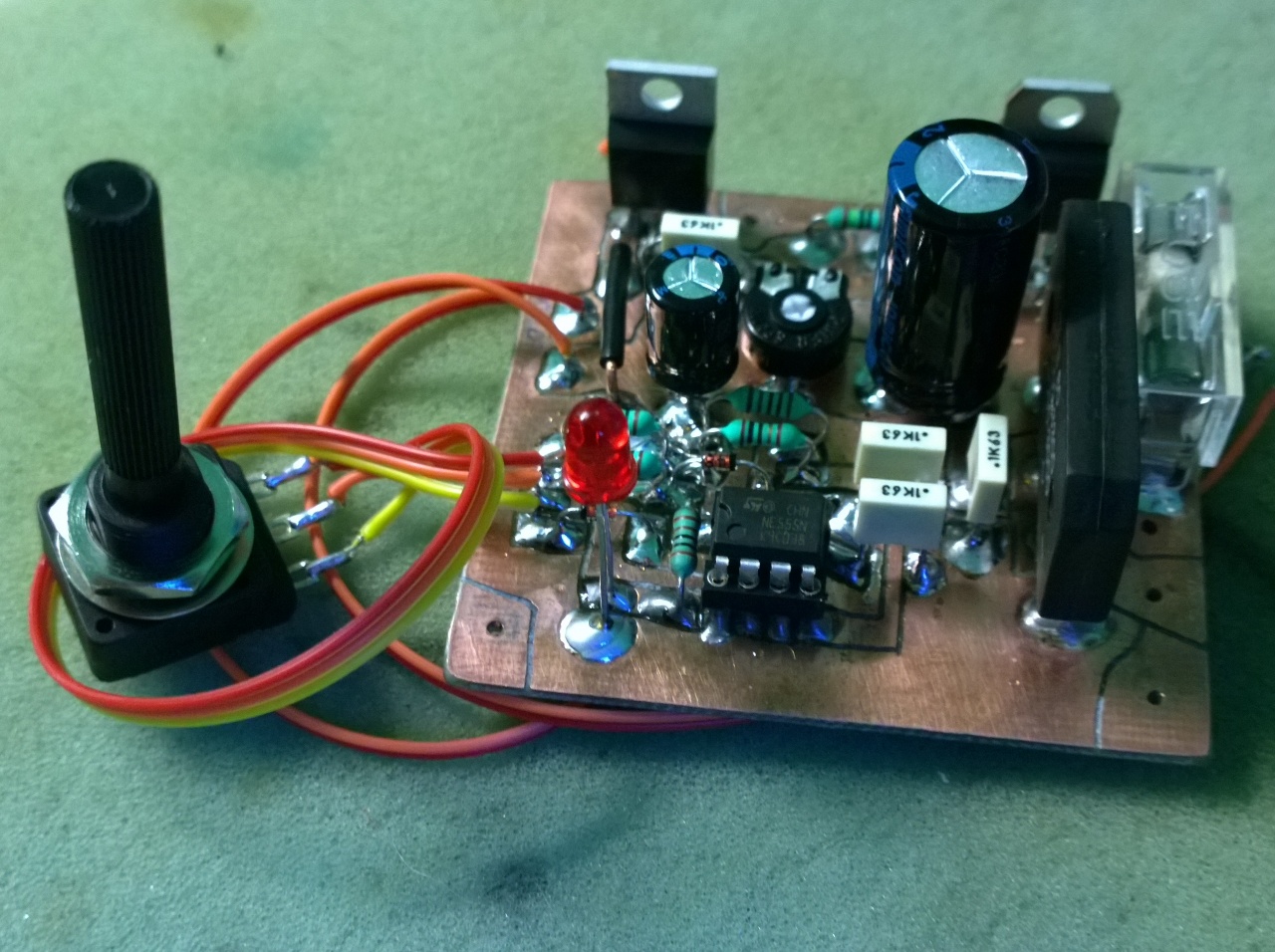

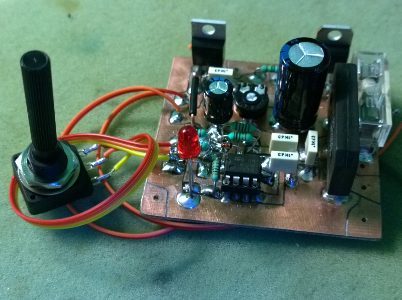

(#28409) Fordítókorongos válasza Antal Miklós hozzászólására (#27906)
Jan 18, 2014 |
Összeraktam Miklós terveiből a PWM tápegységet.
A 4,7K Trimmerrel a kimenő feszültséget tudom beállítani 6,5V és 12V között.
Az 1 Megás potméterrel pedig a motort lehet szabályozni.
Elsőre nem mozdonnyal,hanem guberált motorokkal próbáltam.
Furán működik!
A motor alacsony fordulaton rángatózva, kicsit darabosan forgott.(!)
A sima tápegységemhez képest, kisebb fordulat is elérhető vele,de a motor csak nagyobb fordulaton hagyta el ezt a darabos futását,és forgott egyenletesen.
A sima tápom kezdettől fogva finoman,egyenletesen forgatta a motort,de mindig kicsit magasabb fordulatszámon indult meg,mint a PWM.
Ez a lényeges különbség amit tapasztaltam!
Nem tudtam eldönteni,hogy ez így működik, és jó, vagy elszúrtam valamit.
Ez lenne a kezdő kérdésem.
Itt egy videó,lássátok,halljátok,hogy miről beszélek:
PWM Tápegység
Jó elektronika gyártást,modellezést ! |

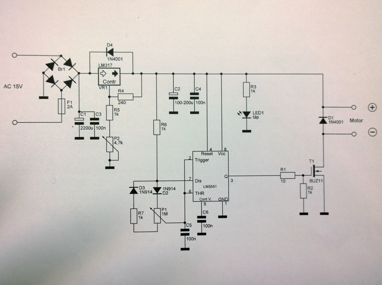

(#28412) etwg válasza Fordítókorongos hozzászólására (#28409)
Jan 18, 2014 |
Ne felejtsd el a szabadonfuto diodát a motor kapcsain ( + ra megy a katodja)
A másik meg illeszteni kell a frekvenciát ( nem tudom pontosan melyik kapcsolásról van szo, de mindegyikben lehet).
A maximális fordulatszám mindig 10-15%-l kisebb lesz mint egyenesen a táprol, vagy kb. 20%-l egy szüretlen táp ugyanolyan feszültségü kimenetéröl. ( ez utobbi csak optikai csalás, találd ki miért van ez igy.  ).
(#28424) zsolesz74 válasza Fordítókorongos hozzászólására (#28409)
Jan 18, 2014 |
Nem tudom mekkora frekvencián megy a PWM-ed, de azon is állíthatsz, hogy finomítsd a futását. |

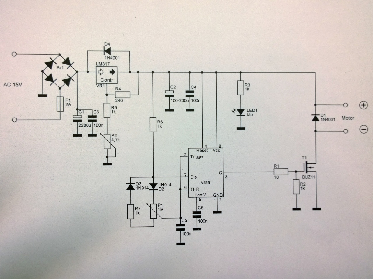

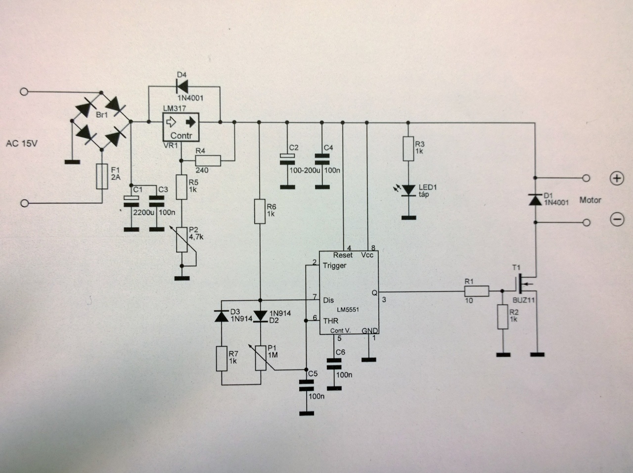

(#28430) Fordítókorongos hozzászólása
Jan 18, 2014 |
Úgy látom,hogy van rajta szabadonfutó dióda.
A kapcsolást Antal Miklóstól kaptuk néhány h.sz.-al előbb!
Én úgy gondoltam,hogy ezen már semmit sem kell illeszteni,ez egy kész letesztelt elektronika!
Kíváncsi voltam rá,hogy a PWM szabályzó mennyivel jobb,vagy más mint egy sima tápegység.
Akkor ezek szerint nem működik megfelelően,valamit elszúrhattam rajta.
Erről van szó: |
(#28431) etwg válasza Fordítókorongos hozzászólására (#28430)
Jan 18, 2014 |
Milyen feszültség van az 555-sen? A Fetnek legalább 8-10 V kell, hogy jol menjen. |
(#28432) zsolesz74 válasza Fordítókorongos hozzászólására (#28430)
Jan 18, 2014 |
Figyi Árpi,
a PWM biztos, hogy egy jobb megoldás, mert különben a DCC dekóderekben nem ezt a megoldást használnák a gyártók.
De ha megnézed ott is ahány gyár, annyi PWM freki...próbálj rajta állítani, és lehet, hogy jobban fog tetszeni a végeredmény. |
(#28434) Fordítókorongos válasza etwg hozzászólására (#28431)
Jan 18, 2014 |
15V-ot kapott.
Az van előírva neki a rajzon is.

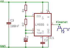

(#28435) etwg válasza Fordítókorongos hozzászólására (#28430)
Jan 18, 2014 |
Átmenetileg cseréld ki az R6-t egy 470 ohmos ellenállásra meg egy 10 kOhmos trimmerre. Ezzel lehet majd a frekit állitani. C5 a frekvencia másik meghatározoja. Nagyobb érték kisebb frekit jelent.
De szerintem a fet lesz a fö ludas az csak nagyobb feszüktségen fog jol kapcsolni. |
(#28436) zsolesz74 válasza Fordítókorongos hozzászólására (#28434)
Jan 18, 2014 |
A 15V váltó a rajzon, ami az egyenirányítás után 19V (veszteséggel is számolva.)
Az LM317 meg ezekkel az értékekkel 6.5V-ot ad le. Ezt dobta legalább is nekem a kalkulátor. |
(#28437) etwg válasza zsolesz74 hozzászólására (#28436)
Jan 18, 2014 |
Az nem elég a fetnek |
(#28440) Fordítókorongos válasza zsolesz74 hozzászólására (#28432)
Jan 18, 2014 |
Szia Zsolti!
A frekvenciát nem tudom,hogyan kéne állítani,és hogy egyáltalán jó-e,azt csak Miklós tudná megmondani,mert ő ilyeneket használ.
Kíváncsi vagyok,mit fog mondani rá,simán hibázhattam én is,nem tudom kijelenteni,hogy jól raktam össze.
Sokat vizsgáltam,de nem találtam rajta hibát,viszont ez nem jelent semmit,mert az elektronikához nem értek.
Egy biztos: a DCC mozdonydekóderek ehhez képest lehelet finoman forgatják a motort,de azért ott is lehetnek,és vannak is különbségek.
Én egy kész elektronikát akartam összerakni,ami egyből használható és nem kell állítgatni.
Lehet,hogy ez is nagy szám pl. az FZ1-eshez képest,nem tudom,de én ezt egy finom tápegységgel hasonlítottam össze,amitől durvább,darabosabb volt a motor forgása.
Majd Miklós mond rá valamit...és,ha kell újrakezdem,vagy csinálok egy másikat.
Azóta már találtam egy másik kapcsolást is,amit még használni is tudnék a 12V-os fúrógépem szabályzására.
Elsőre viszont ezt szeretném "leküzdeni".  |
(#28444) Fordítókorongos hozzászólása
Jan 18, 2014 |
Na mi legyen?
Próbáljam ki etwg javaslatát? |
(#28445) zsolesz74 válasza Fordítókorongos hozzászólására (#28444)
Jan 18, 2014 |
Kipróbálni nem hátrány, mert ha a frekit tudod állítani, akkor kiderül sok minden.
És, ha ewtg biztos a FET-et illetően, mármint, hogy a feszültség kevés, akkor az is megoldást jelenthet.
A PWM a leghatékonyabb a mi szintünkön DC motor vezérlésre.
Amire figyelj.
A motor feszültsége és a max feszültség legyen összhangban, vagyis ne legyen a tápod nagyobb, mint amit a motor bír.
A PWM annyit tesz, hogy a max tápfeszt engedi impulzus szerűen a motorra, ezért az elméleti maximum kitöltéskor kapod a tápot a motorra.
Alacsonyabb kitöltéskor, pedig a maximális feszültséget, de csak rövid ideig, ezért egy elméleti feszültség jut a motorra.
Pl 50% kitöltésnél fele tápfesz. |

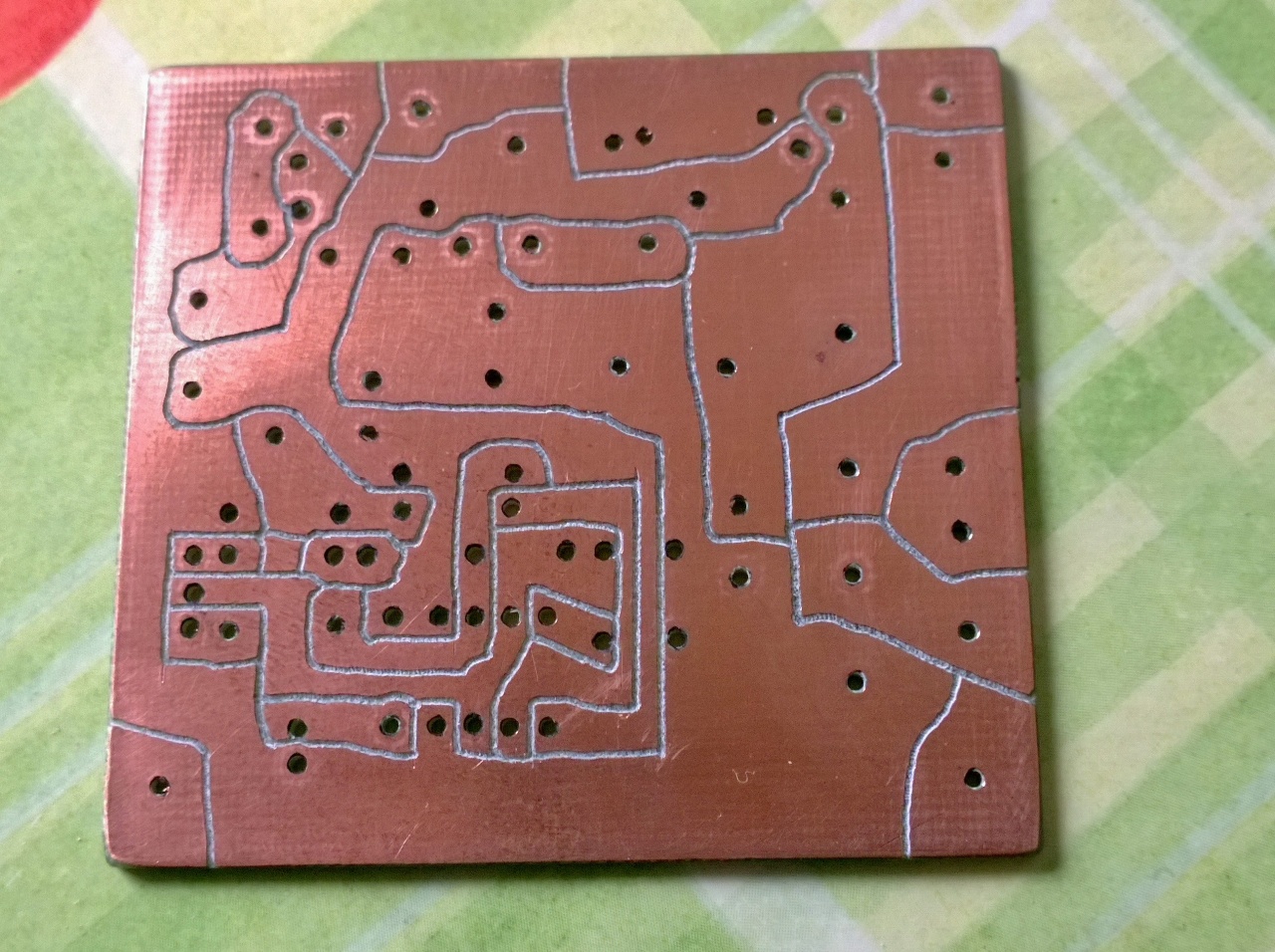

(#28447) Fordítókorongos válasza zsolesz74 hozzászólására (#28446)
Jan 19, 2014 |
Várok még,mert egy kicsit elbizonytalanodtam.
Kipróbáltam a korong motorjával,és azzal is nagyon darabos volt a mozgása.
Az a gyanúm,hogy felcserélhettem egy-két alkatrészt.
Még átnézem a dolgot,könnyen hibázhattam,ráadásul a nyákot is fordítva sikerült megcsinálnom.
Elsőre egy gyenge kérdés:
a 100 nanós kodiknak a negativ lába van jelölve a fekete pöttyel?
(A sima kondiknál azt jelölik,és ezeknek a lába is egyforma hosszú volt.)
Köszönöm a segítséget.  |
(#28449) etwg válasza Fordítókorongos hozzászólására (#28447)
Jan 19, 2014 |
Elöször is biztosan nem árt ha egyenként kiprobálod a javaslatokat. Igy megismerkedhetsz az egyszerü áramkör minden alkatrészének a funkciojával ( ezt jo lesz tudni a jövöben is).
Elöször probáld 12 V-n ott biztosan megy az 555-s is meg a fet is. Nem tudjuk milyen motorod van, de gyanitom hogy nem olyan mint a mozdonyban. A motorok között hatalmasak különbségek.
A 100nF kondik nem polarizáltak, aza mindegy hogyan kötöd be.
A javaslatom, egyenként.
1. Cseréld ki az R6-t egy trimmerre ( maradjon sorban egy kis vedöellenállás, hogy még véletlenül sem tudd 0 Ohmra tekerni. Probálj olyan frekit keresni amin jol megy.
2. Ha nagyobb a trimmer értéke lassubb a frekvencia. Kisebbnél meg nagyobb.
3. Ha egyik állapot sem jo - észlelsz egy tendenciát melyik irányba kapsz jobb mozgást.
4. Ha lassabb freki kell akkor duplázd meg a C5-t, vagy forditva rakj be egy kisebbet (47nF). Szerintem lassabb freki jobb lesz, de meglátod.
Igy szoktam behangolni a PWM-t.
Ha 12V-n megy, akkor csökkenstd a 317-n a feszültséget, és meglatod mi változik. Ha elkezd ugrálni, akkor fet helyett rakj be egy jo NPN tranyot, azzal nem lesz ilyen gond.
Jo szorakozást! |
(#28456) medvend hozzászólása
Jan 19, 2014 |
- A rángatózást az okozza, hogy rendkívül alacsony a PWM frekvencia. (valahol 15 Hz körül lehet) A frekvencia növelésére cseréld le a C5 kondenzátort 22nF-ra. Lehet próbálgatni más értékeket 22nF alatt, ízlés szerint.
- A FET mindenképpen maradjon akkor is ha a feszültség csak 6-7V. A BUZ11 már 5V gate feszültségen is kinyit annyira ami ide kell.

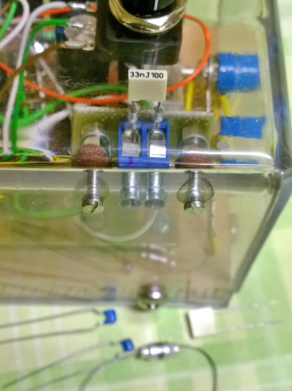

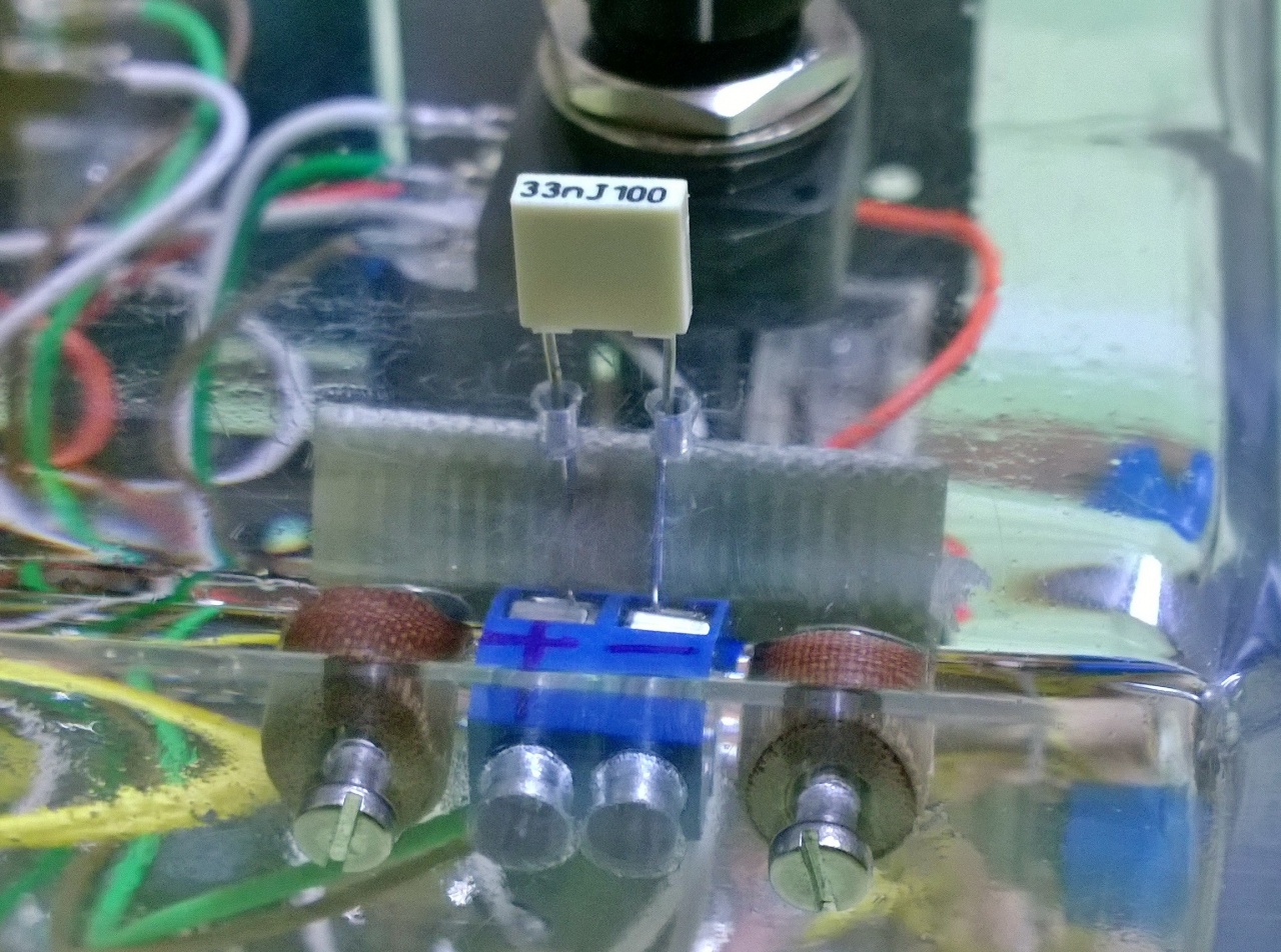

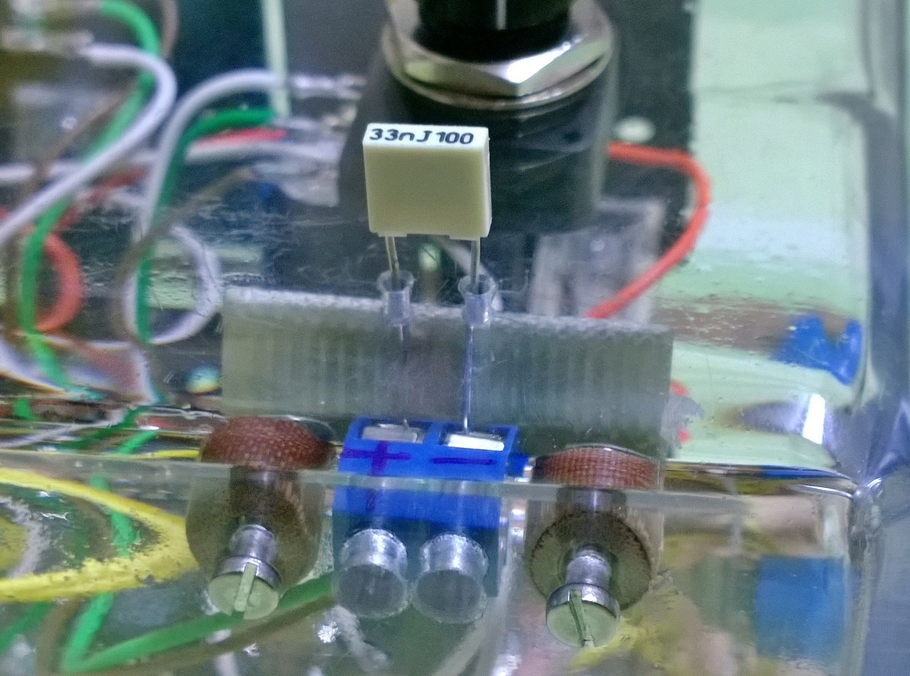

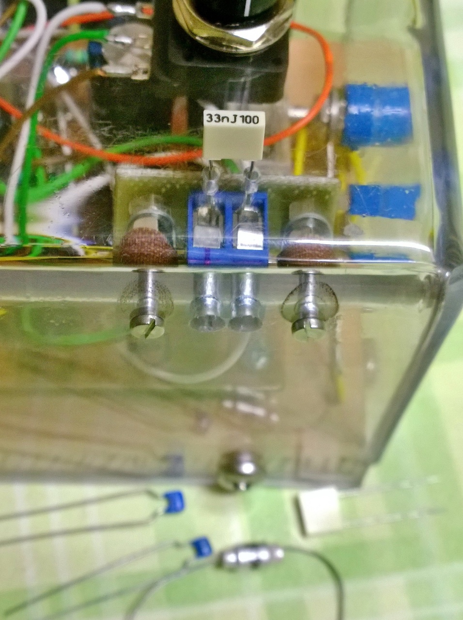

Endre megoldása bejött!
A 100 nanós C5-öt kicseréltem egy 33nanósra,és csoda történt,sokkal jobb lett!
Ha kézbe veszem a motort még érezni egy kicsit,de látni nem lehet.
Próbáltam egy 10nanóssal is,úgy még finomabb lett,de mintha a nyomatéka is csökkent volna és nagyobb lett az induló fordulata a motornak.
Sajnos az ajánlott 22nF-os kondi nem volt itthon,de ki fogom próbálni.
Ezek után már mozdonnyal is ki merem próbálni!
Gondolom,hogy szebb lassú menete lesz,az egyszerűbb tápegységekhez képest.
Bedobozolom és egy megrögzött analógosnak adom próbára.
Nem érdekelte mikor meséltem neki erről,azt mondta hogy a sajátja elég jó,majd kíváncsi leszek mit szól hozzá.
Köszönöm a segítséget nektek!
Miklósnak köszönet a rajzokért,volt értelme foglalkozni vele.

(#28466) medvend válasza Fordítókorongos hozzászólására (#28461)
Jan 19, 2014 |
Örülök, hogy segíthettem. Helyes a megfigyelés: ha növelem a PWM frekvenciát, a nyomaték csökken. Az optimális frekvencia -ahol nem rángat, de még nagy a nyomaték- kb. 60-80 Hz. Szerintem a 33nF még mindig sok, okvetlenül próbáld meg a 22nF-ot.
Üdv: Endre |

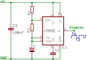

(#28469) etwg válasza Fordítókorongos hozzászólására (#28461)
Jan 19, 2014 |

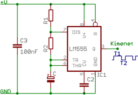

Ha egy kicsit számolgattál volna pl. Ezzel a progival
555 astabil
Akkor már korábban is kiszurtad volna, hogy a frekvenciád csak 7 Hz körül van - ami édeskevés.
Szoval nem árt egy kicsit elmerülni a dolgokban. Fö az, hogy megy. |

(#28492) Fordítókorongos hozzászólása
Jan 19, 2014 |
Igazatok volt a frekvenciával kapcsolatban!
Elhittem nektek, már elsőre is!
Én inkább magamban kételkedtem,hogy esetleg valami rossz helyre kerülhetett.
A megoldás ott volt a kezemben,már az elején is!
Viszont akkor még nem tudtam,hogy mit kellene cserélni hozzá.
etwg megoldását kipróbáltam volna szívesen ,de Endre tippje sokkal egyszerűbb volt(már ismertem korábbról és tudtam,hogy nagy PWM szakértő).

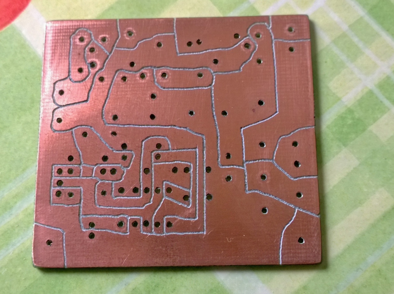

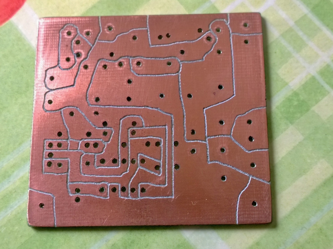

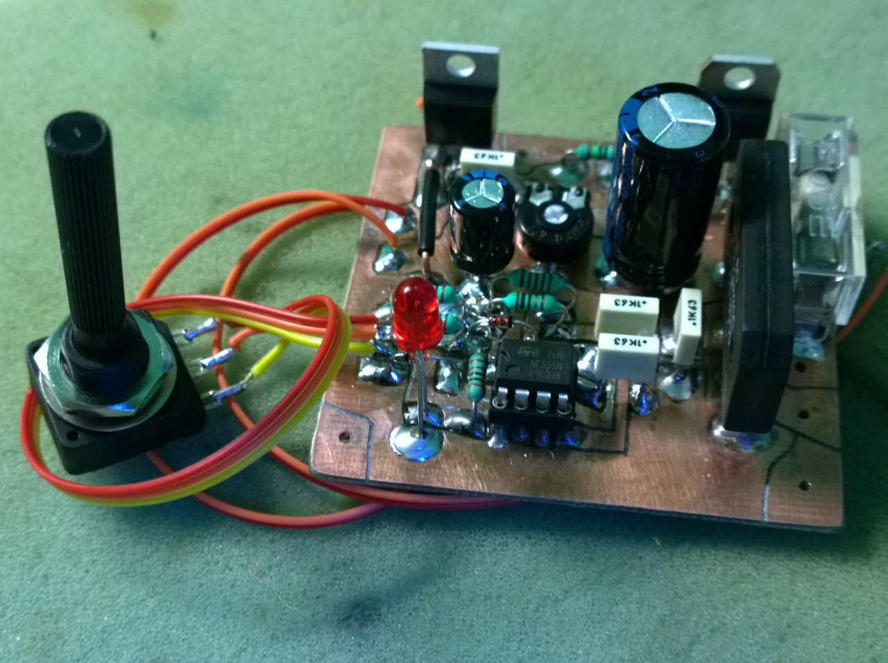

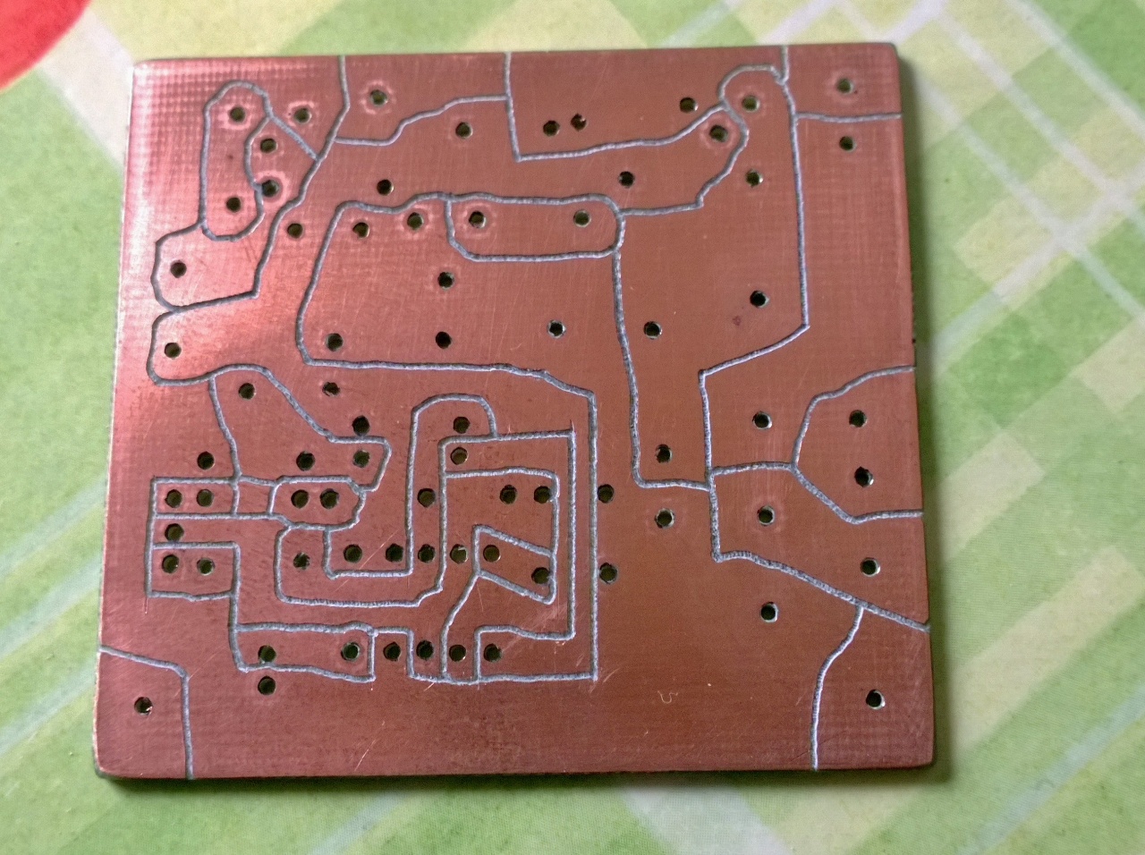

A másik dolog,hogy elszúrtam a nyákot!
Szívás volt!A rézfólia felől kellett ültetnem az alkatrészeket,ügyelve a sorrendre,hogy mindent be tudjak tenni a helyére.
Utólag már körülményes volt cserélgetni az elemeket.
Még kipróbálok pár kondit,és a legjobbat hagyom benne.
A PWM-es témával még nem végeztem,egy másikat is ki szeretnék majd próbálni,remélem azzal már nem fogok fárasztani senkit.
Köszönöm a segítséget!

(#28508) Fordítókorongos válasza etwg hozzászólására (#28494)
Jan 20, 2014 |
Kipróbáltam!
R6-ra tettem egy 10Kilós potit és egy 470 Ohmos ellenállást.
Valamit csinált vele,de a rángatózás nem javult lényegesen.
Inkább úgy láttam,hogy a motor fordulatára van hatással.
Ha viszont a C5-ös kondit cserélgetem,az már változtat,
javít a dolgon rendesen.
Az előírt 100nF-os helyett kisebbet teszek,akkor javul a helyzet,teljesen megszűnik a rángatózás.
Minél kisebbet teszek annál egyenletesebb a motor futása,viszont a nyomatéka is egyre csökken.
33nanóssal még volt egy kis rángatózás,de a 10nanóssal szerintem már túl kicsi a nyomaték.
A 22 nanósat még kipróbálom,Endre szerint azzal lesz a legjobb.
Köszönöm a tippet!
(#28509) etwg válasza Fordítókorongos hozzászólására (#28508)
Jan 20, 2014 |
Ha a 100nF kondinál maradsz, akkor a trimmerrel nem fogsz tudni nagyobb frekit csinálni ( de ezt már irtam). A nagyobb R6 ellenállással csak lassitani lehet. Ezért mondom immár vagy harmadszor, hogy csereled ki a kondit, mert azt valaki nagyon elszámolta ( a linket is beraktam hogyan kell számolni ). Szoval neked valahova 30-300 Hz tartományba kell kerülnöd. Sajnos a kacsolás tul egyszerü ahhoz, hogy a 2 ellenállás ne hasson egymásra igy egy kicsit számolnod kell az R6 ill a 1M potenciométer együttes hatásával ( egyszerüen ird be a képletbe az R6 meg a poti min. és max. értékeit, hogy megkapd a tartományt amiben a PWM menni fog. |
(#28511) Fordítókorongos válasza etwg hozzászólására (#28509)
Jan 20, 2014 |
Kicseréltem a kondit(C5),mondtam.
Próbáltam 10 és 33 nanósat is.Mindkettő jobb volt,mint az előírt 100-as.
Az R6-ra tett poti tekergetése,nem javított lényegesen a dolgon,egyik kondival sem,inkább csak a fordulatszámra volt hatással.
Most nem bosszantani akarlak (nem értek hozzá),de azért
megkérdezem: melyik kondiról beszélünk?
És milyen értékű legyen? |
(#28512) medvend válasza Fordítókorongos hozzászólására (#28511)
Jan 20, 2014 |
A frekvenciát alapvetően a potméter és a C5 kondenzátor határozza meg. Semmi más nem számít lényegesen. Azért nem írtam a potméter cseréjét mert az csak nagyobb ugrásokban lehetséges és drágább is. |
(#28513) etwg válasza Fordítókorongos hozzászólására (#28511)
Jan 20, 2014 |
Valoszinü, hogy a jo kondit cserélted, (az kell amire az 1M poti megy.) Ha megnézed azt a segédprogramot, amit korábban belinkeltem, láthatod, hogy 2 ellenállás (az R6 meg a poti) és az általuk töltött kondi mérvado a müködésre. minden mást hagyj békében.
Itt van az alapkapcsolás a már emlitett oldalról. Az esetetben R1=R6 az R2 meg a diodák és az 1M poti. A C az a kondi amit cserélni kell.
Ha elmész az adott oldalra, akkor a 3 ablakba beirt értékekkel kiadja neked a kapcsolás frekvenciáját is. Nos ezt kellene valahol az emlitett tartományban ( >40 Hz) tartani, illetve optimalizálni az adott motorra.
Az 1M csak az impulzusszélességet variálja, de közösen az R6-tal az alapfrekvenciát is meghatározza, ezért nem olyan egyszerü kiszámolni, hogy milyen frekvenciát ad a PWM ebben az egyszerü kapcsolásban.
(Ezért van az, hogy a profibb megoldásokban külön van a frekvenciaszabályozás (egy másik 555 vagy egy 556-s fele, stb.) és külön az impulzusszélesség szabályozása.) |

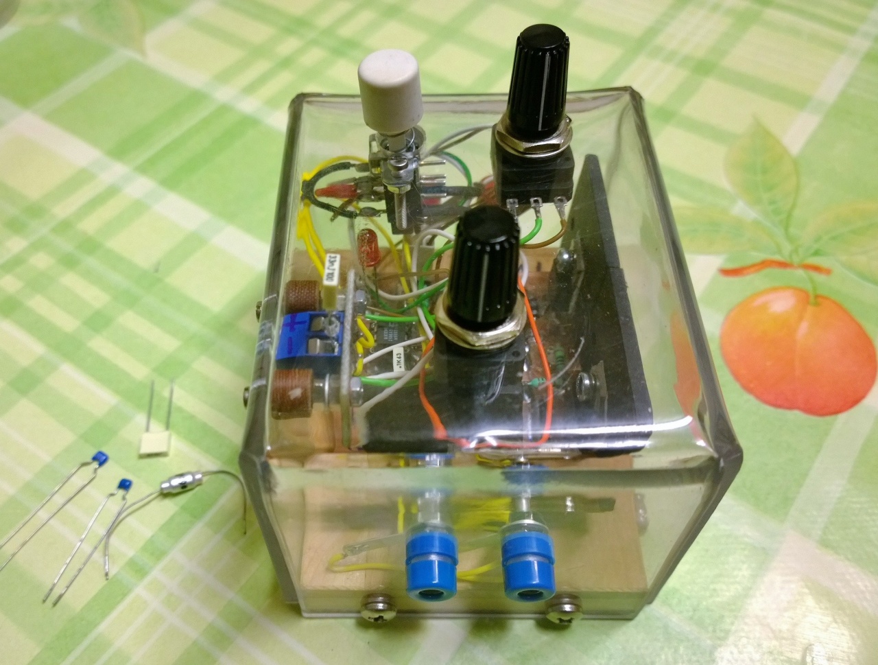

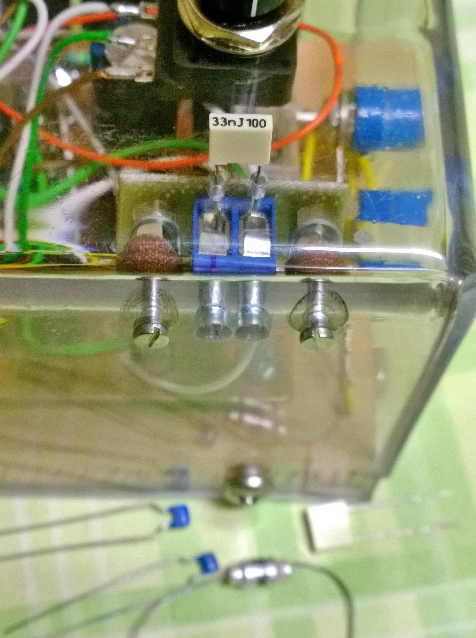

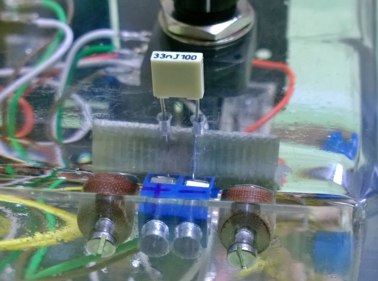

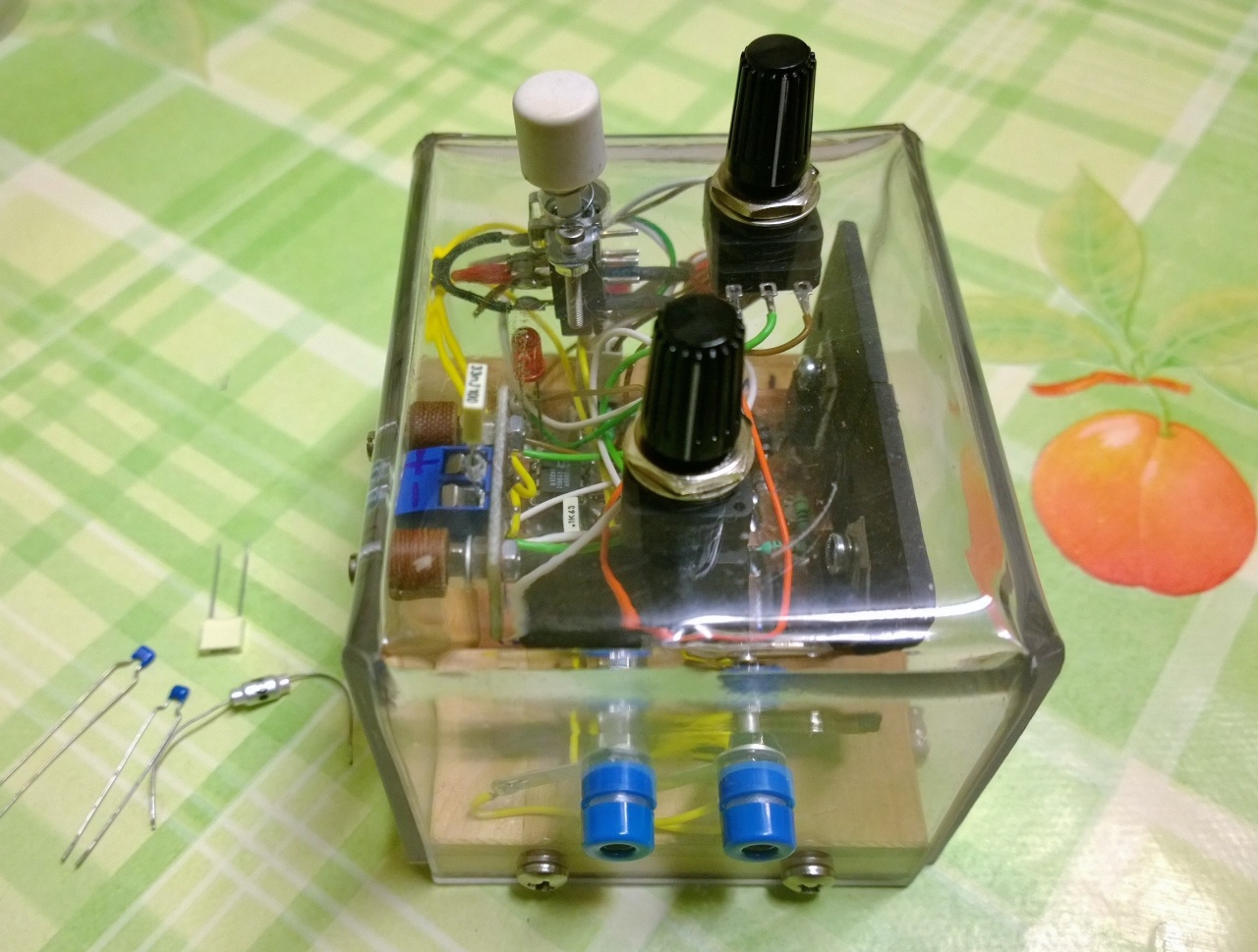

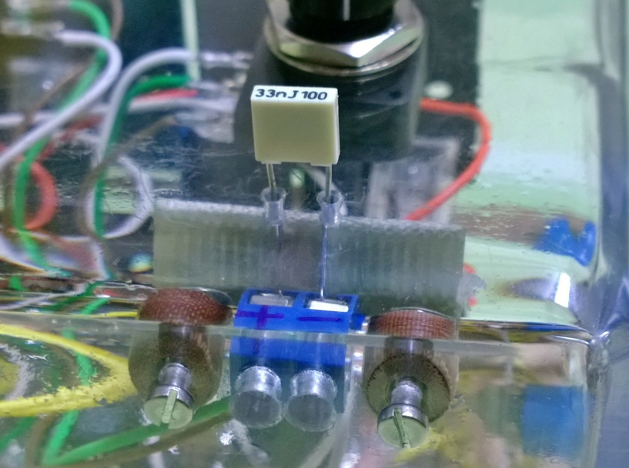

(#28576) Fordítókorongos hozzászólása
Jan 22, 2014 |

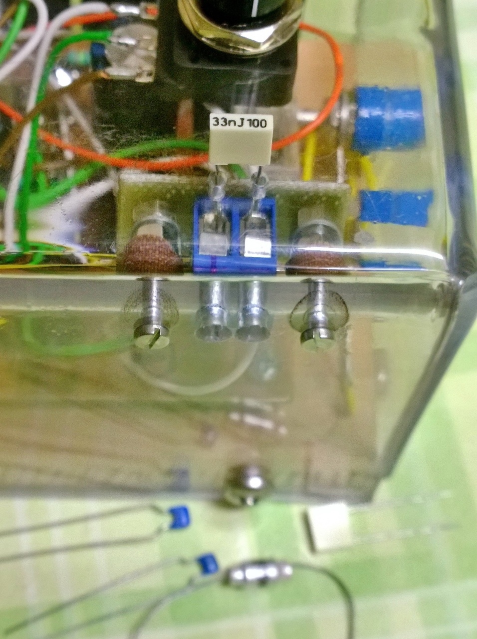

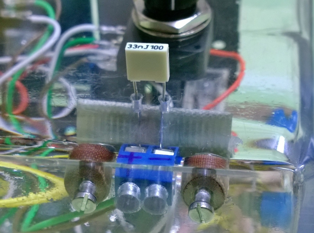

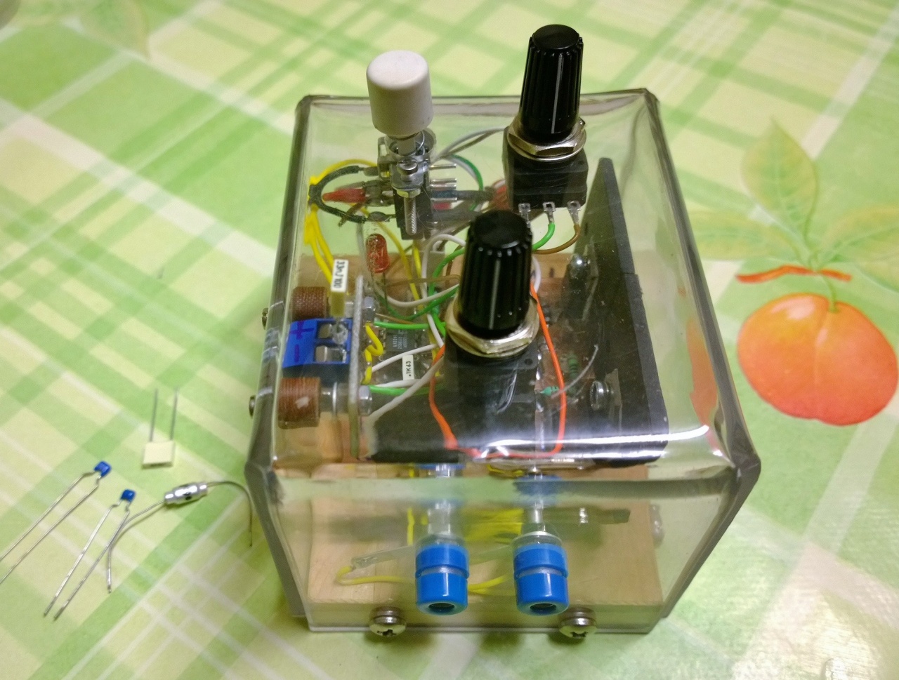

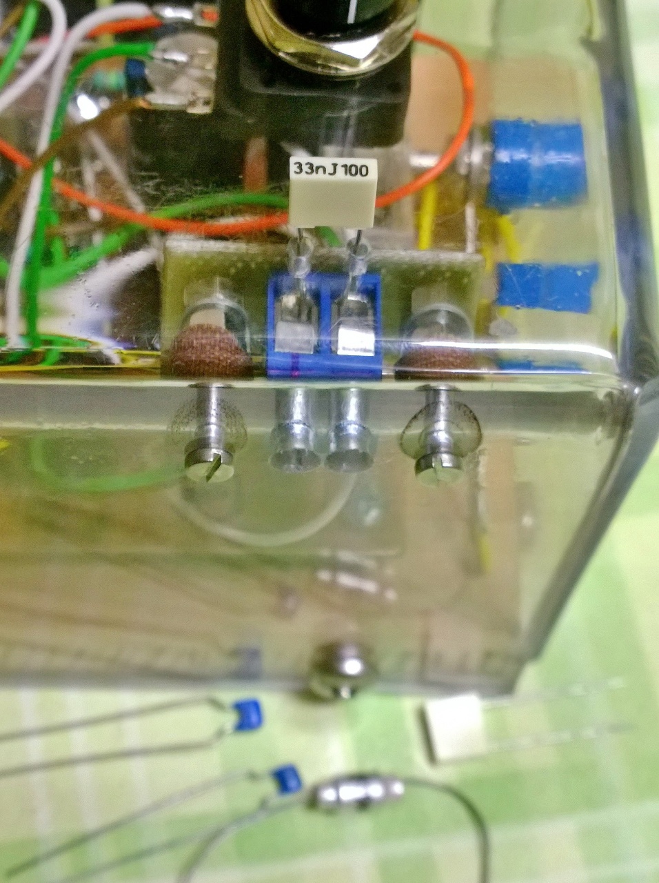

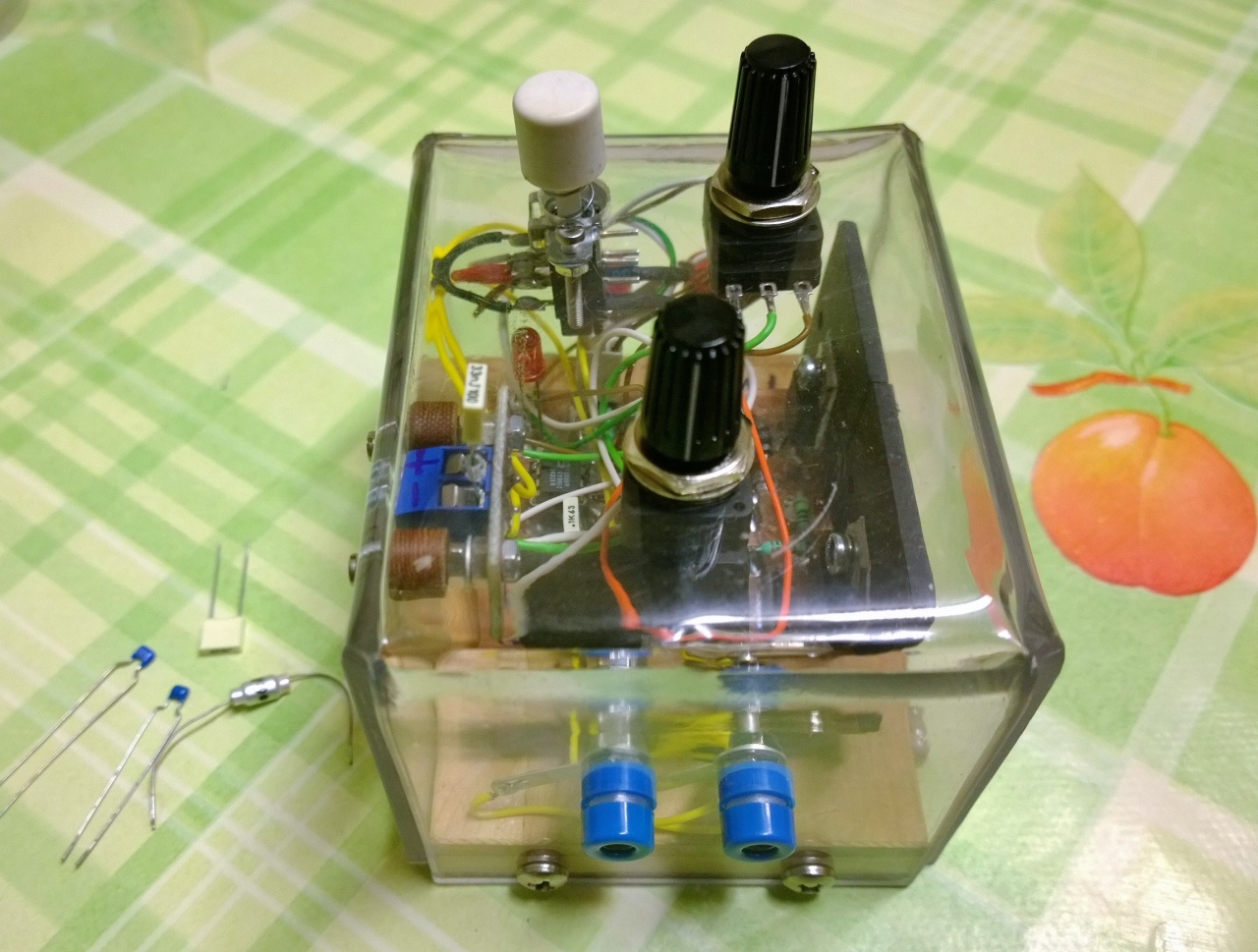

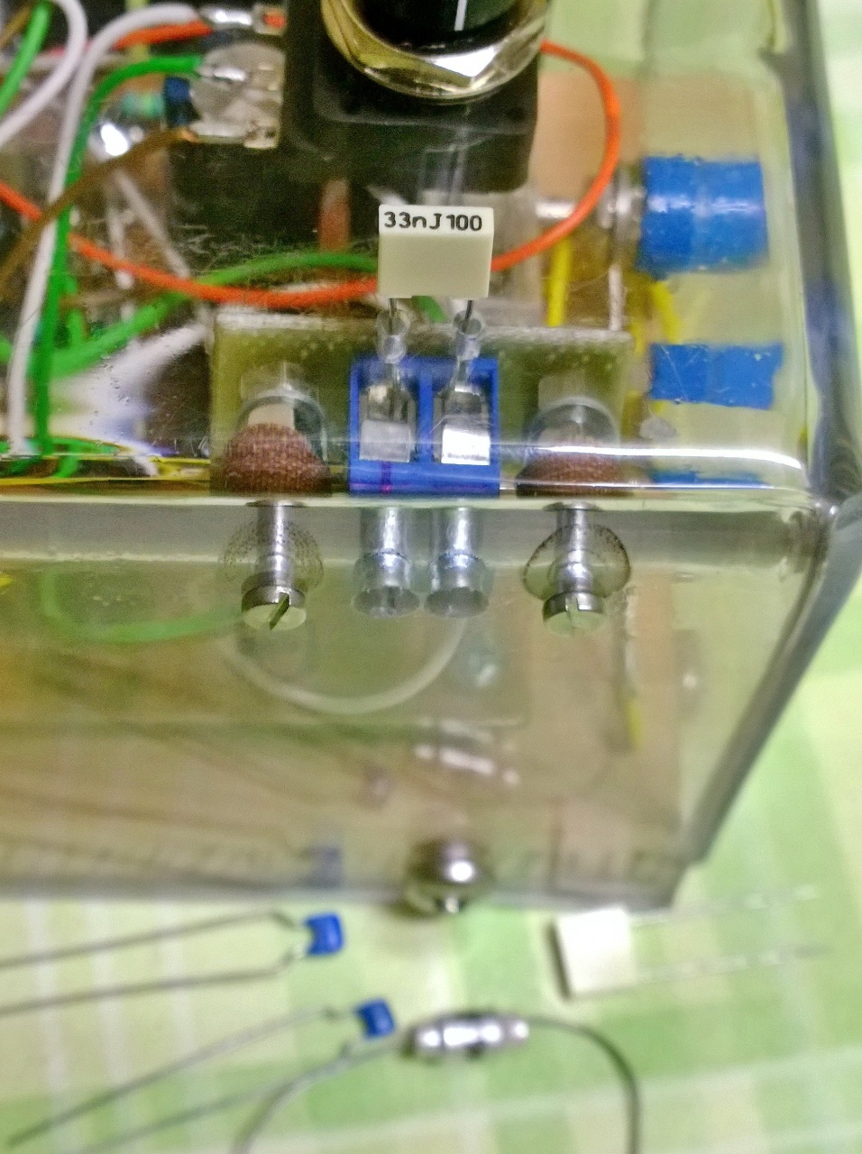

Összeraktam a PWM menetszabályzót.
Működik, nem rángatózik a vele hajtott motor.
Hogy a frekvenciát könnyen lehessen állítani,kivezettem a C5-öt egy sorkapcsra ,és ha kell kívülről tudom cserélgetni benne a kondit,tetszés szerint.
Ezenkívül még egy irányváltó kapcsoló is került rá.
Valamihez biztos jó lesz.
A segítséget mindenkinek köszönöm.
Ilyen lett,nézzétek: |
(#28579) Frankye válasza Fordítókorongos hozzászólására (#28576)
Jan 22, 2014 |
Csak azt a spagettit, azt tudnám feledni...
Azért nem rossz.  |
