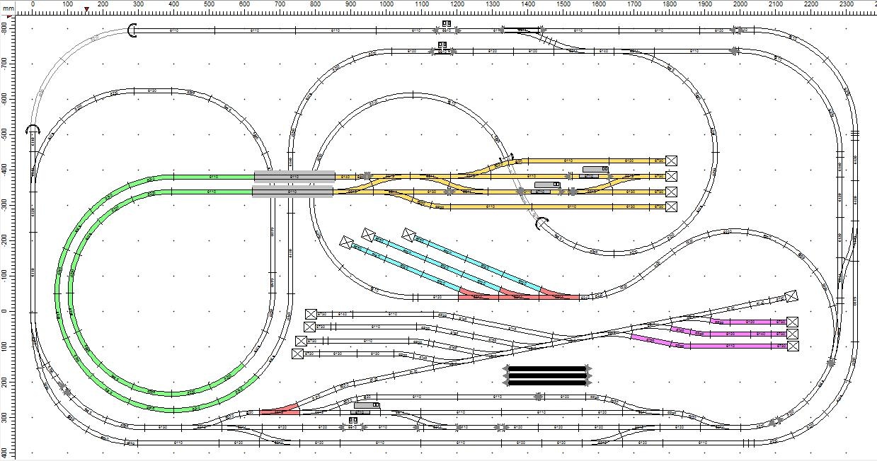

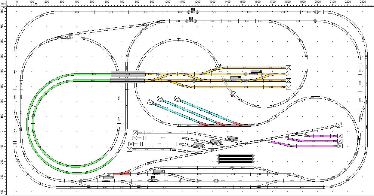

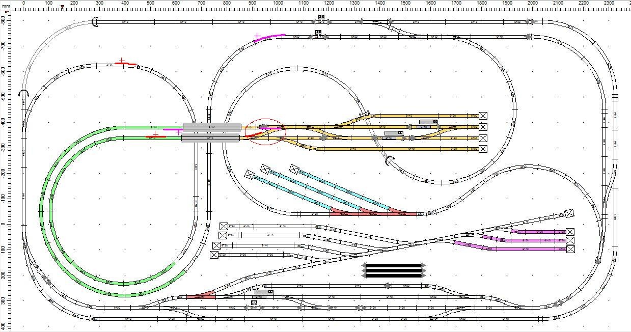

(#11792) STTaradder válasza etwg hozzászólására (#11788)
Dec 23, 2012 |

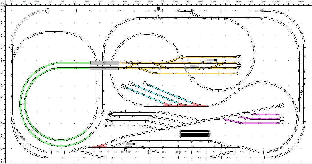

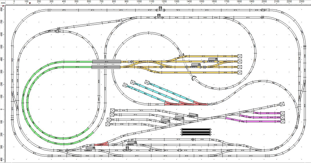

Na azt én is észre vettem kösz, meg lent is tetem be egyet vagon rakodónak.
És hogy a kacskaringóból se keljen mindenképp felmenni tetem egy váltót utána. |
(#11793) jvnd válasza etwg hozzászólására (#11788)
Dec 23, 2012 |
pl: Desirók fognak csak arra járni.  |
(#11795) etwg válasza STTaradder hozzászólására (#11792)
Dec 23, 2012 |
A fejpályudvar már jobb lett, de a másik változás nagyon rossz. Azt vedd ki.
Inkább azon gonkolkodj, hogyan tudnád a belsö kacskaringos pályát valahogyan összekötni a külsö körrel, persze ugy kellene, hogy a vonat mind a kettöt folyamatosan be tudja járni. Igy kapod általában a legoptimálisabb vonatvezetést, hiszen a mellékvonalról folyamatosan tudsz átmenni a fövonalra és forditva. Ha másra nem is, de arra nagyon jo az ilyen vonalvezetés, hogy alkalomadtán egyszerüen csak el tudj gyönyörködni a vonat folyamatos mozgásán a szép hosszu pályán. |

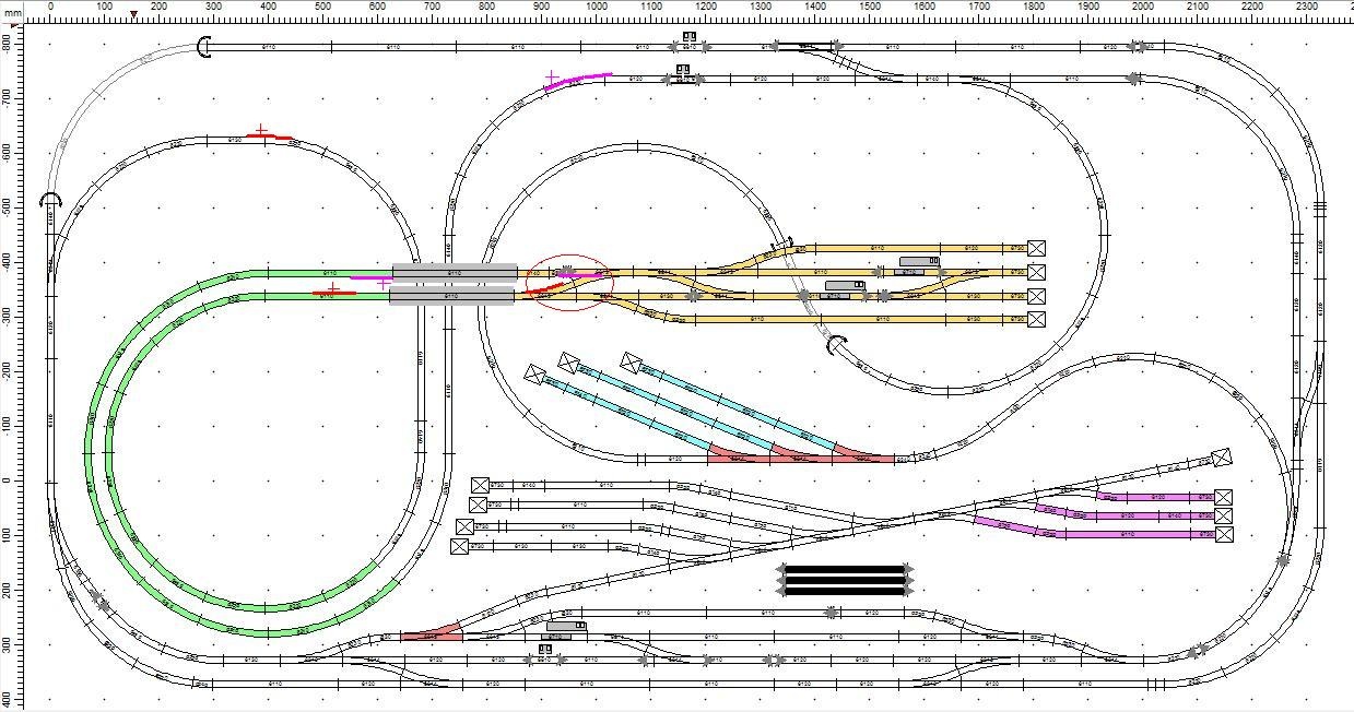

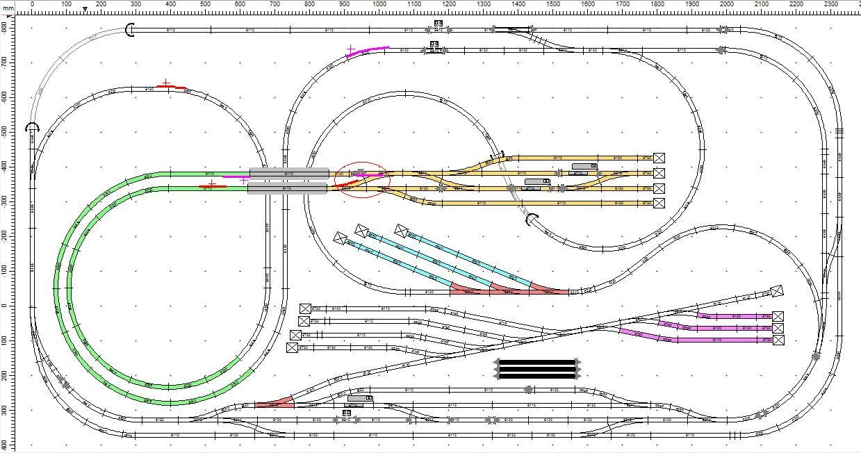

(#11869) STTaradder hozzászólása
Dec 27, 2012 |
Közben végigfuttatva mégis találtam egy pontot ahol találkozik a fordított sín.
Ez gondolom a hurok probléma? |

(#11877) etwg válasza STTaradder hozzászólására (#11869)
Dec 27, 2012 |
Sajnos betegeskedik a forum (villog a felület és nem nyitja meg a képet) igy nem tudom most megnézni az uj változatot. |
(#11879) etwg válasza etwg hozzászólására (#11877)
Dec 27, 2012 |
Ott a fejpályudvaron nem veszélyes a hurok, hiszen ott nincs folyamatos forgalom, a vonat bemegy megáll, majd visszamegye (esetleg egy más pályára). Oda még hurok modul sem kell, elég a duplaszigetelés, és a megfelelö kapcsolástechnika. |

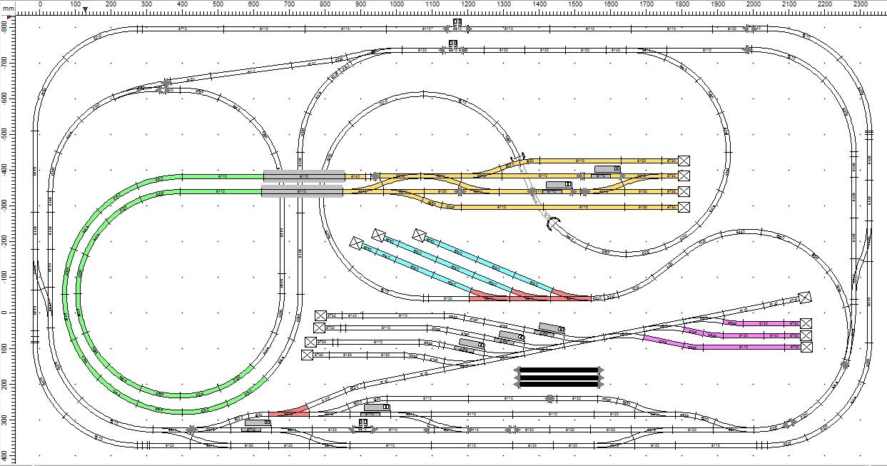

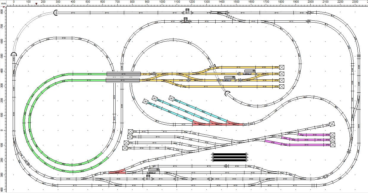

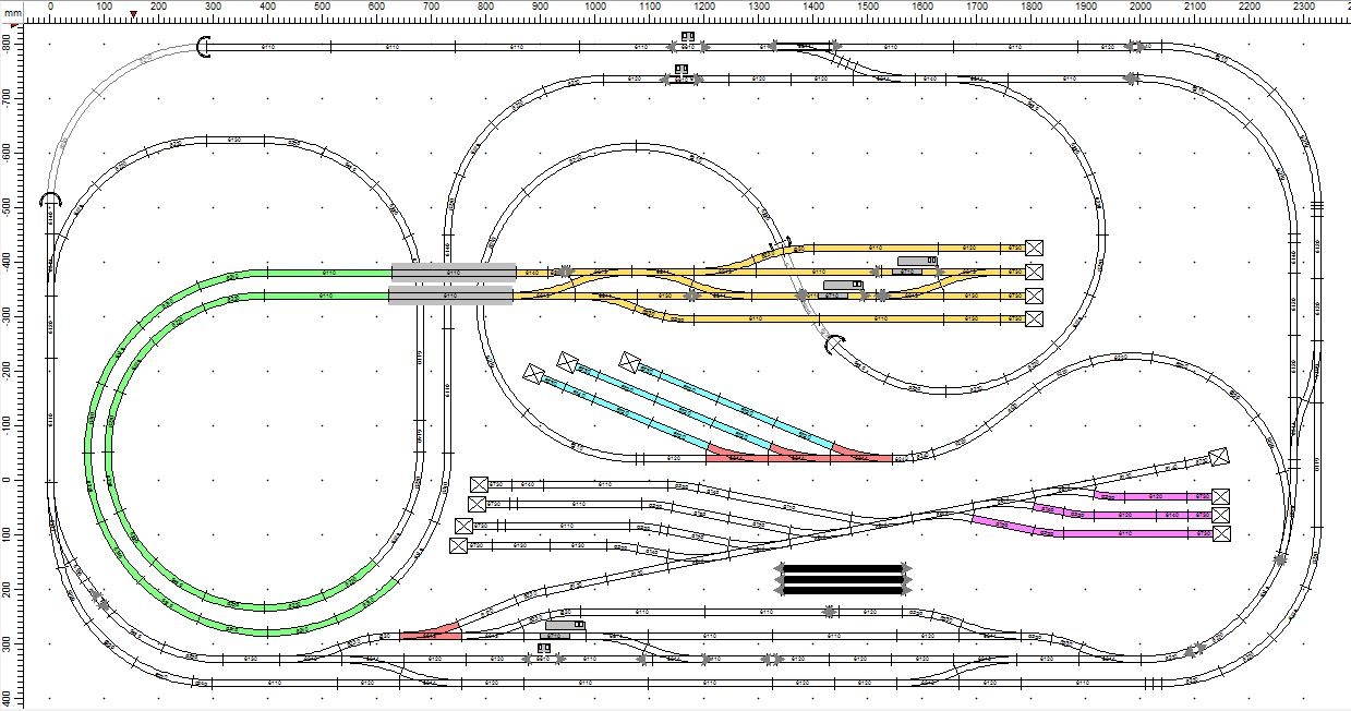

(#12104) ega hozzászólása
Jan 1, 2013 |
Kommenteljetek légyszi, láttok-e problémát, vagy butaságot. (digitális lesz az asztal) |
(#12110) STTaradder válasza ega hozzászólására (#12104)
Jan 2, 2013 |
Hello
Én is csak készítem az asztal tervét de egy észrevételem van.
Azt tudod hogy elég sok hurok van a pályában és én úgy olvastam mindhez külön kell hurok modul ami darabja 10 ezer Ft körül van?
Amúgy gratula az elképzeléshez nem kis munka lesz elkészíteni és beszerezni hozzá mindent.
Bár ha új sínből lesz csak meg kell venni. |
(#12111) STTaradder hozzászólása
Jan 2, 2013 |
Én is kérdeznék egyet. A tervemben van két emelkedő teljes kör de eltérő nyomtáv és kisebb sugarú sín.
Nekem U profilos a sín amit használok abban van ez az eltérő sugarú?
Ősszintén a programban csak azt néztem hogy TT méret legyen. |
(#12129) SzervízMacska válasza STTaradder hozzászólására (#12111)
Jan 2, 2013 |
Ezt hogy érted? Ha minden TT, akkor a nyomtávnak állandónak kell lennie. De a különböző ívek sugara lehet más és más.. |
(#12144) csíkosháTTú válasza STTaradder hozzászólására (#12111)
Jan 3, 2013 |
Most hadd ne nyissam ki a tervet.
A régi U-profilos TT sín, az a Zeuke/BTTB rendszer, alapja egy egyenes kitérő, aminek a hajlásszöge 22,5°-os, és a kitérő ívsugara 286mm.
Ebből adódóan az ívek sugarai:
286mm
330mm
556mm
600mm
Flexi sín nincs.
Az íves kitérő az 600/286mm sugarú.
A Tillig Modellgleis (meg a Bettungsgleis is, vagyis az ágyazatos)
310mm
353mm
396mm
Nagyobb sugarú íveket felxiből kell csinálni.
Létezik a Modellgleisnek egy 267mm sugarú íve is, de azt nem igen szabad alkalmazni (legfeljebb iparvágányokon, és rövid, két tengelyes kocsiknál).
A két sínrendszernél majdnem azonos vágánytengely távolság jön ki - 44, illetve 43mm - de a két rendszer nem igazán van jó barátságban egymással, pláne nem párhuzamosan vezetett ívekben. Vagyis, ha ilyenekben vezettél mondjuk belül BTTB, kívül meg Tillig síneket, akkor tervezési hibát vétettél, az úgy nem lesz jó. Szép, meg pláne nem. |

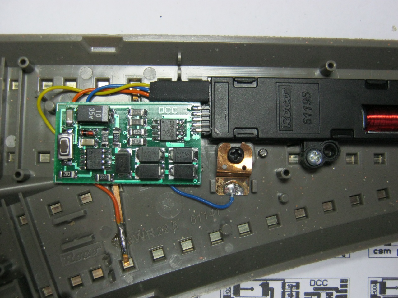

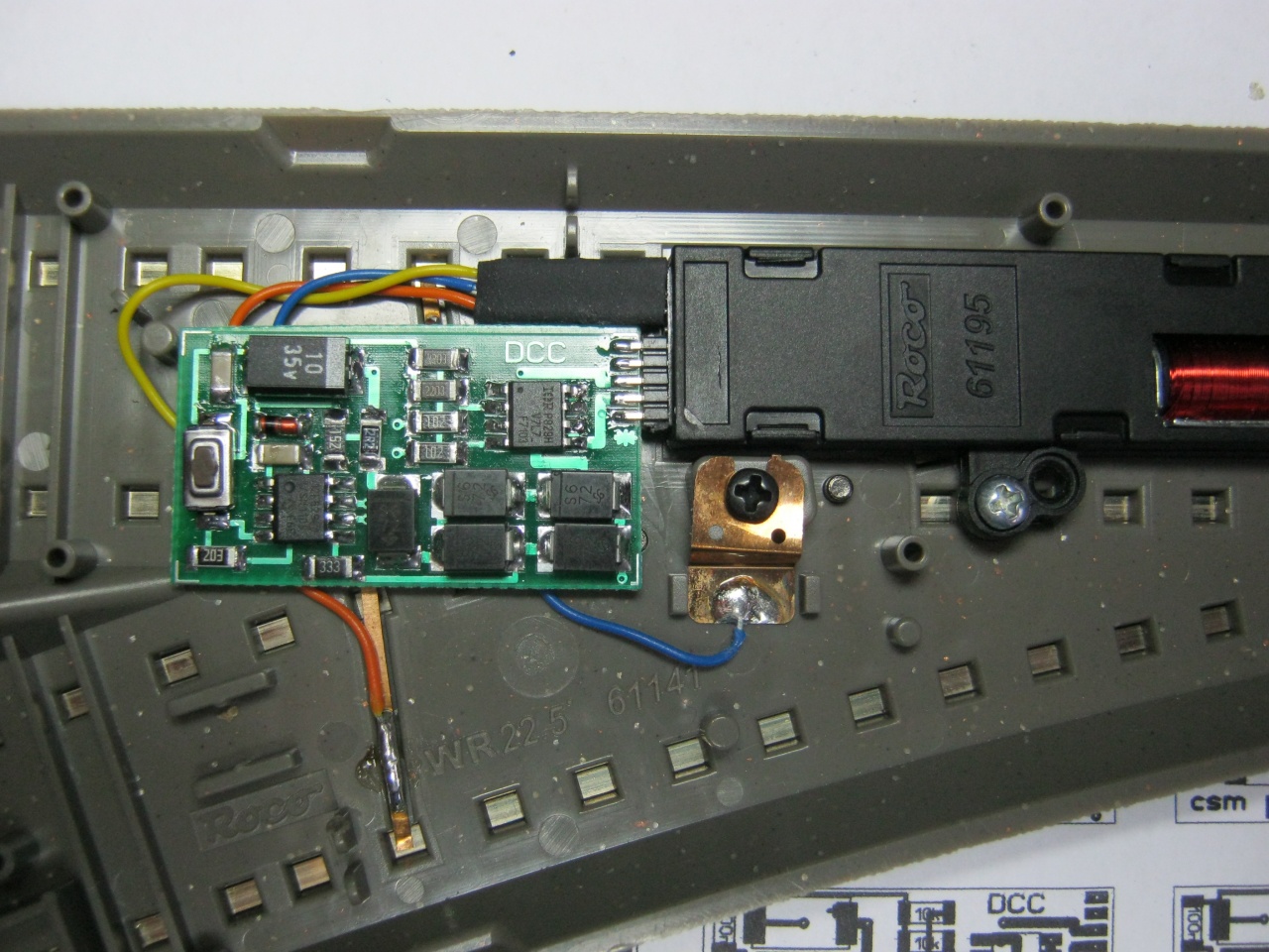

Viszont ami még érdekelne hogy az elektromos váltókat lehet-e digitalizálni és ha igen akkor hogyan? |
(#12188) jvnd válasza STTaradder hozzászólására (#12174)
Jan 3, 2013 |
Igen, mindenfajta vezérlőre van megoldás. (mágneses, motoros, szervó) Ha van kedved áramköröket gyártani, nézd meg a MERG, Paco honlapját, ha nincs keress meg megegyezünk. |
(#12196) STTaradder válasza jvnd hozzászólására (#12188)
Jan 3, 2013 |
Köszönöm sajna nem értem ennyire ezeket az oldalakat.
Nincs ilyen mély nyelvtudásom

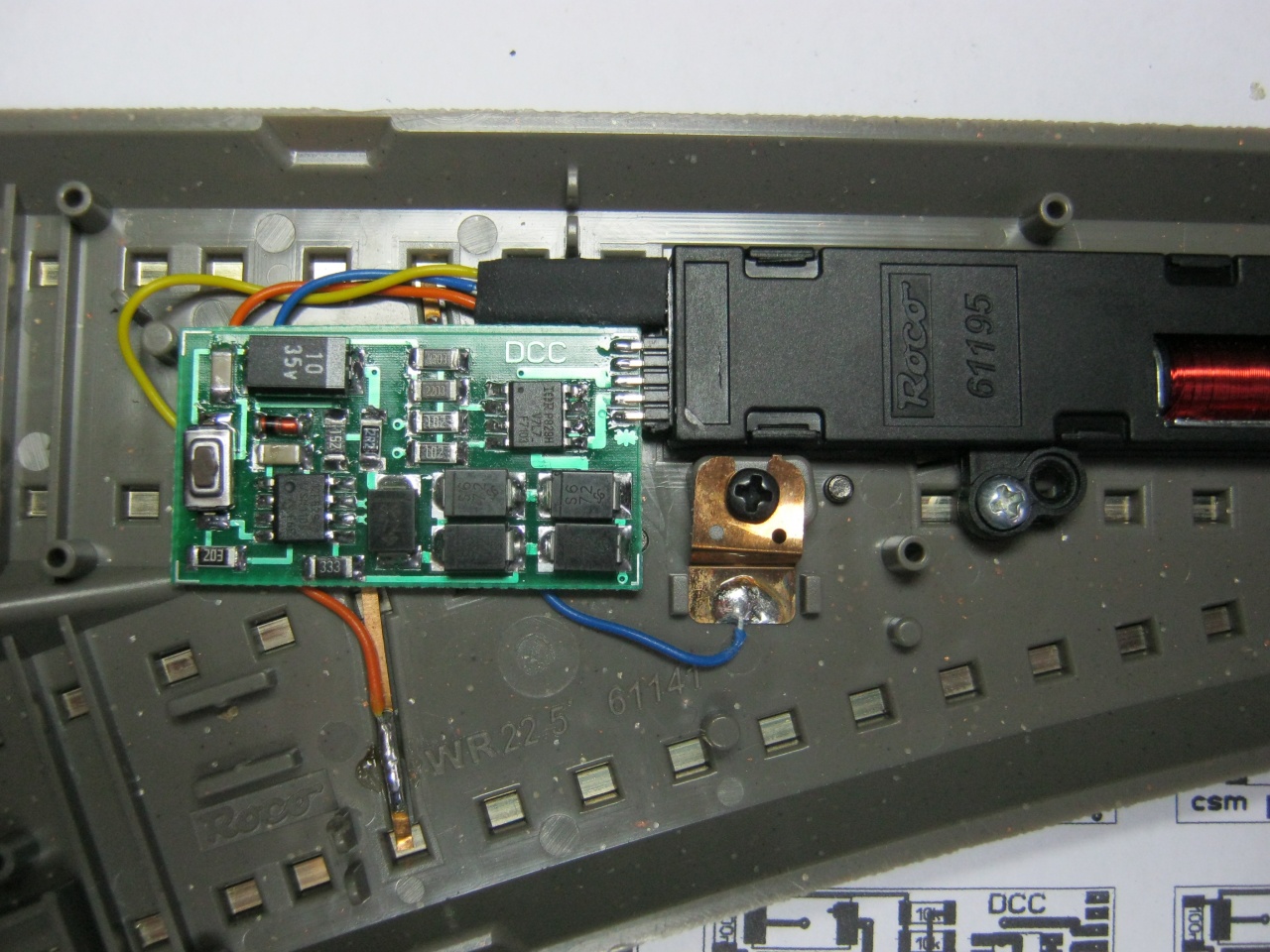

De egyszerű puhatolozás szinten gondolom minden egyes váltóhoz meg kell venni egy dekódert? Ha igen az mennyi kb darabja?
Gondolom akkor nem kell külön betáp neki hanem a sínről kapja a jelet és az áramot. |

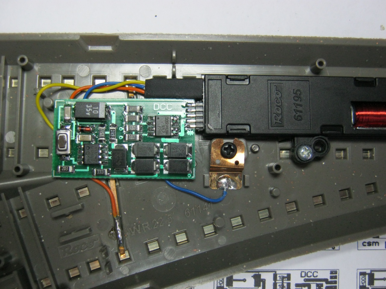

(#12242) csíkosháTTú válasza STTaradder hozzászólására (#12196)
Jan 4, 2013 |
Nagyon sokan vonatoznak odahaza úgy, hogy a mozdonyok vezetése digi, a váltók meg megmaradnak analógban.
Ettől függetlenül a váltókat is lehet digitálisan vezérelni, ehhez váltódekóderek, vagy más néven eszközdekóderek kellenek. Ilyent lehet venni relatíve olcsón, vagy el is készítheted magad, ha fel vagy ilyenekre készülve. (jvnd barátomnál, meg a műhelyben is van ilyesmi.)
Digiben lehet vezérelni úgy is a váltókat, hogy a dekóder a sínjelből kapja a parancsokat és a váltó működtetéséhez való áramot is. De ekkor figyelembe kell venni, hogy az áramfelvétel nagyon nagy lehet az átálláskor! Kétségtelen előny, hogy nem kell sokat kábelezni.
Digiben lehet vezérelni a váltókat úgy is, hogy a parancsokat a sínjelből kapja, de a váltók átállításhoz szükséges áramot egy külön 16V-os trafó adja. Ilyenkor nem terhelik a DCC erősítőt pillatatokig nagy áramlökések, de hátrány, hogy többet kell vezetékezni. |

Írtad, hogy laptop tápot használsz a ROCO vezérléshez, az már megfelelő a gyári helyett. Sokkal stabilabb vele a rendszer.
A Geoline váltókhoz, ha már benne van az elektromágneses hajtómű, akkor ahhoz alapból jár egy 3 szálas vezeték, ami az analóg kapcsolópulthoz kell. Ha digiben használod, akkor a ROCO váltódekóderét kell bedugni a hajtóműbe, ez egy 5 tűs csatlakozó, fordítva nem is lehet betenni.
Váltódekóder van a műhelyben, de a ROCO Geoline-hoz alkalma (olyan, mint a gyári), az még jelenleg van tervezés, pontosabban kísérleti gyártás alatt. |

Mivel nemrég csatlakoztam a modellezők klubjához és a földön azért nem az igazi, gondoltam logikus lépés az asztal építése. Ezzel kapcsolatban merült fel pár kérdés bennem, amiben remélem tudtok segíteni.
Ami eddig tuti:
- Roco digitális rendszer
- asztal mérete: 350x130cm (kb.)
Jelenleg Roco Geoline sínrendszerem van, de kételyek merültek fel bennem velük kapcsolatban. Sajnos nem láttam neten még olyan kész asztalt, amin ilyen sinek lettek volna. Nem tudom, ebből mennyire lehet "valós" hatású pályát építeni, ezért elkezdtem nézelődni, milyen lehetőségeim volnának. Ahogyan olvastam, gyakorlatilag elég sokféle sínt összepakolhatok, nem lesz gond belőle. Emellett a Roco sínjei drágábbak is, mint mondjuk a Peco-é. Ha utóbbit használom, egy fontos kérdés merült fel bennem: megoldható-e, hogy pl. a Peco váltókat a Roco MultiMaus-al vezéreljem? A Geoline váltónál egyértelmű, hogy állítómű + dekóder, de nem tudom, hogy lehet-e hasonlót csinálni más gyártó váltóinál is.
Az is nagy segítség volna, ha volna olyan, aki Geoline elemekből csinált asztalt, mert akkor látnám, mit lehet vele kezdeni. Ha már lesz valami kész pályatervem, természetesen megosztom véleményezésre, de most a pályán töröm a fejem, hogy hogyan kellene, miből kellene. Azt tudom, ha nem ágyazatos a sín, akkor azt nekem kell alá megcsinálni, de mindenképp körül szeretném járni a dolgot.
Előre is köszönöm a segítséget! |
(#13536) csíkosháTTú hozzászólása
Feb 2, 2013 |

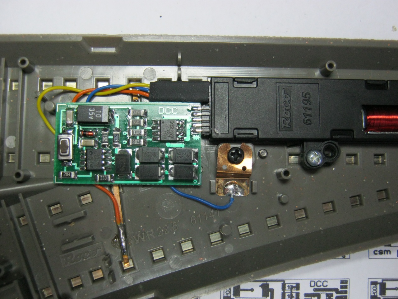

Szevasztok!
Akik egy kisebb asztalt szeretnének építeni, és nem szeretnének vesződni a sok kábelezéssel, valamint a ROCO GeoLine sínrebdszer mellett tették le a garast, azoknak egy alternatíva a váltók állításához:
Hamarosan kapható lesz a műhelyben a CSM230RG váltódekóder!

(#13681) HOTotya hozzászólása
Feb 6, 2013 |
Ez itt a reklám ......
Volt szerencsém látni Csíkos legújabb "alkotását" kezembe venni!!! Csak ajánlani tudom mindenkinek aki JÓ váltó kapcsolót szeretne a Roco vágányokhoz!!! Nagyon pöpec egy darab és az ára is korrekt!!
(István a jogdíjról meg majd beszélünk  ) |
(#13682) csíkosháTTú válasza HOTotya hozzászólására (#13681)
Feb 6, 2013 |
Márhogy ezt?
CSM230RG
A jogdíjat majd megbeszéljük, hogy mennyit fizetsz  |
