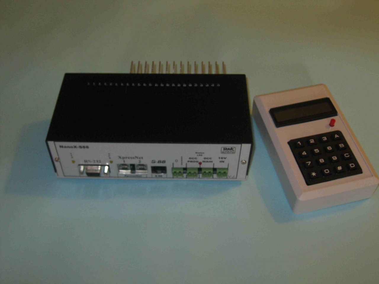

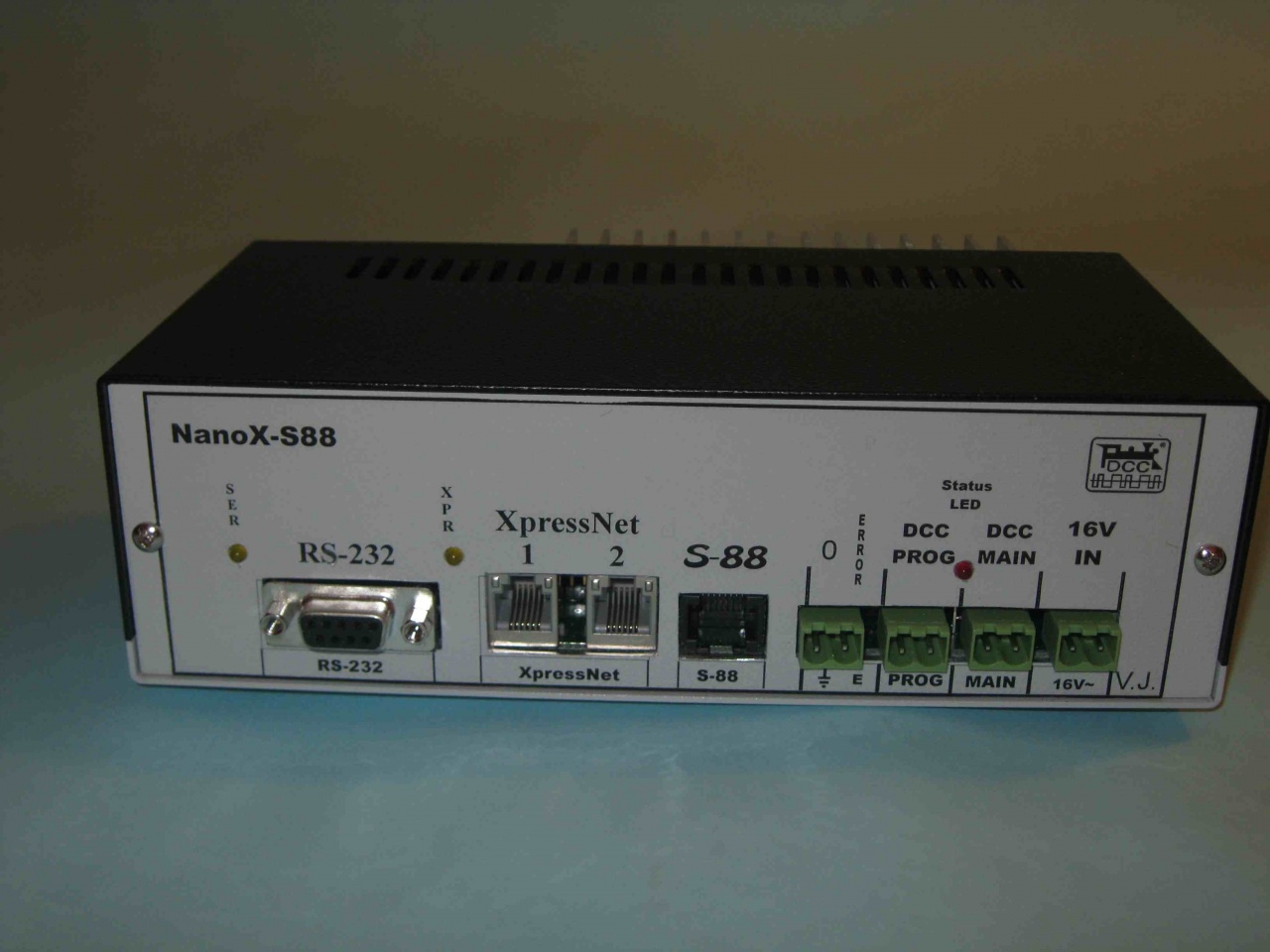

(#13770) Tapti hozzászólása
Feb 9, 2013 |

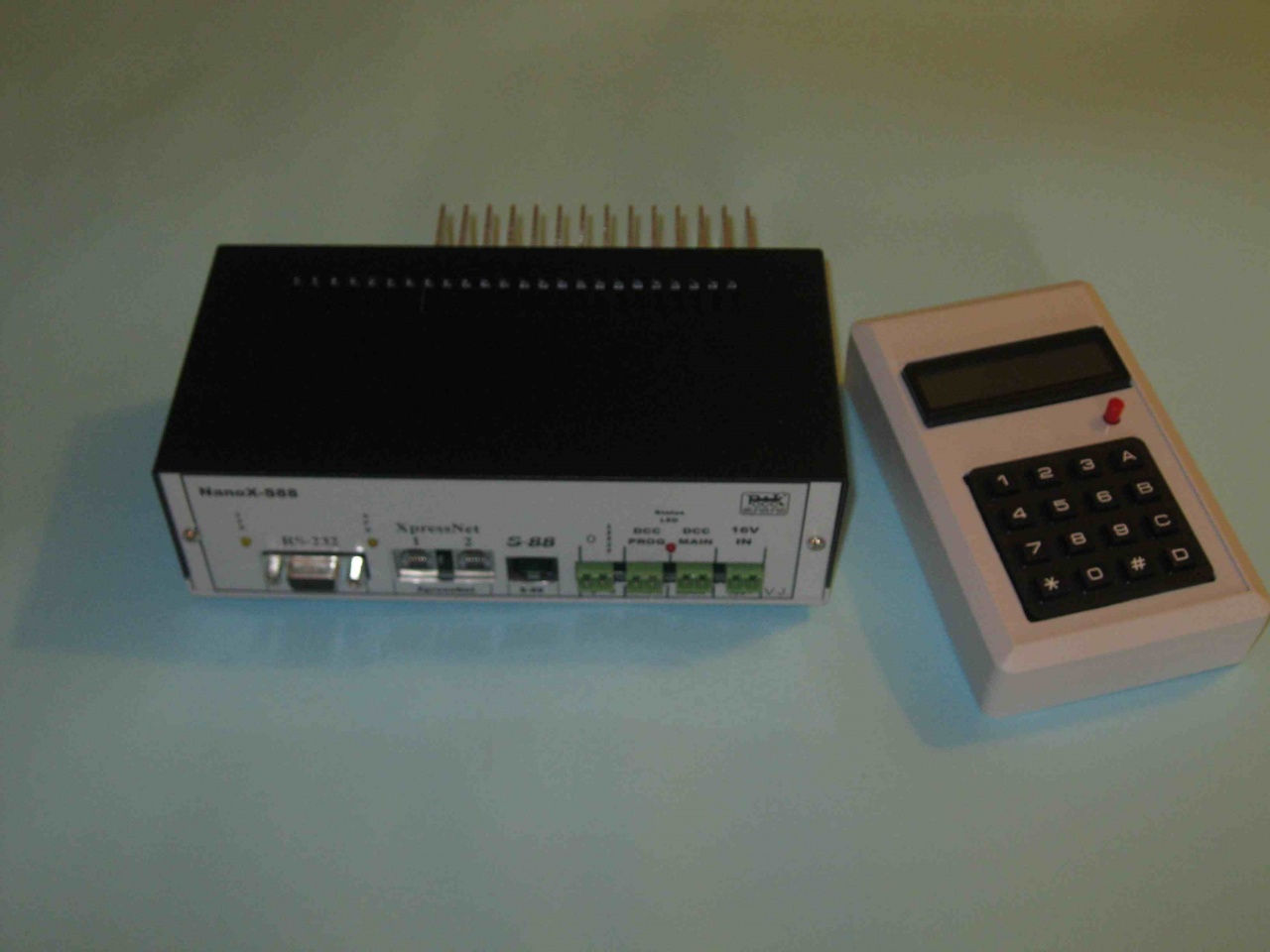

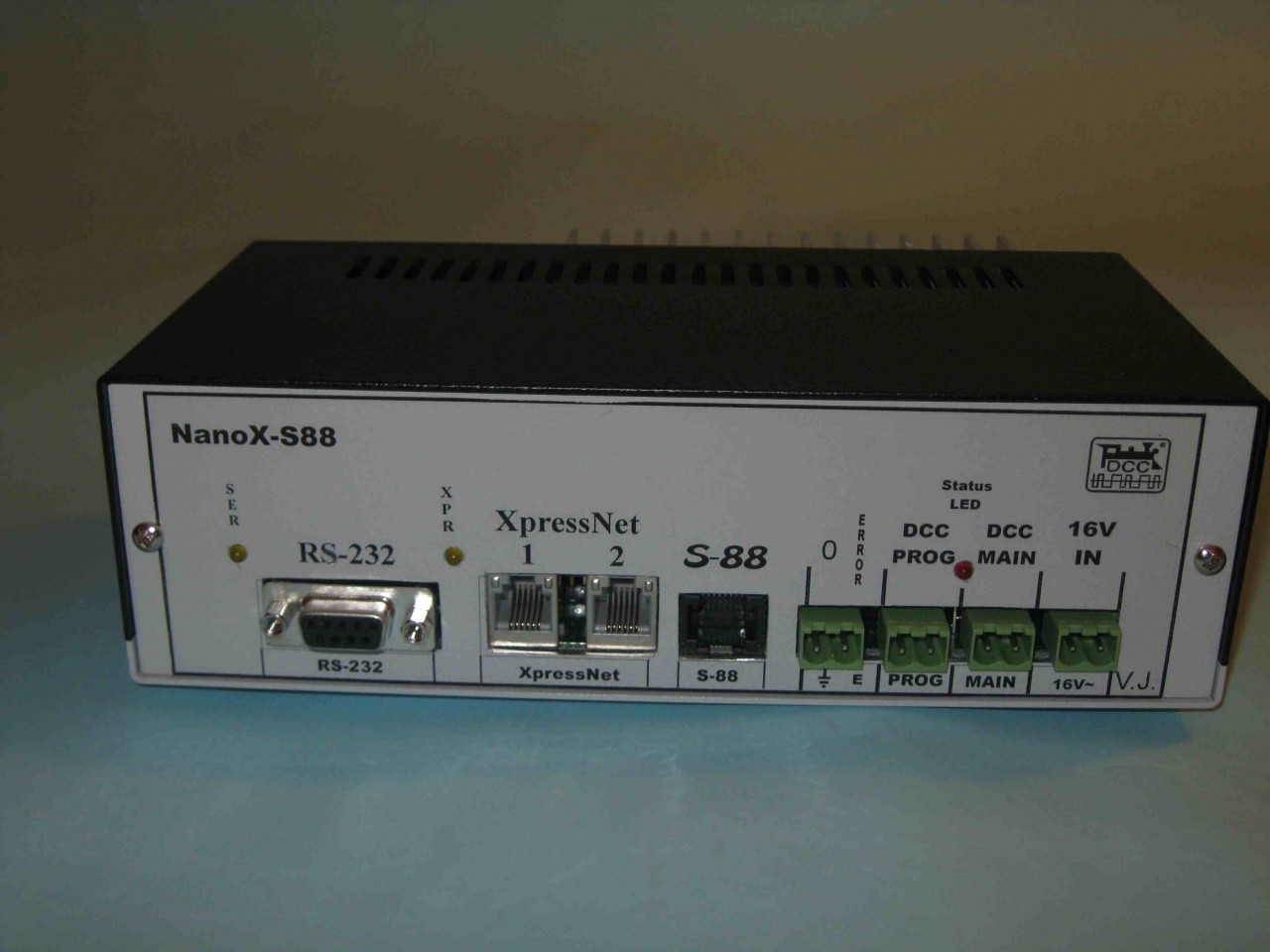

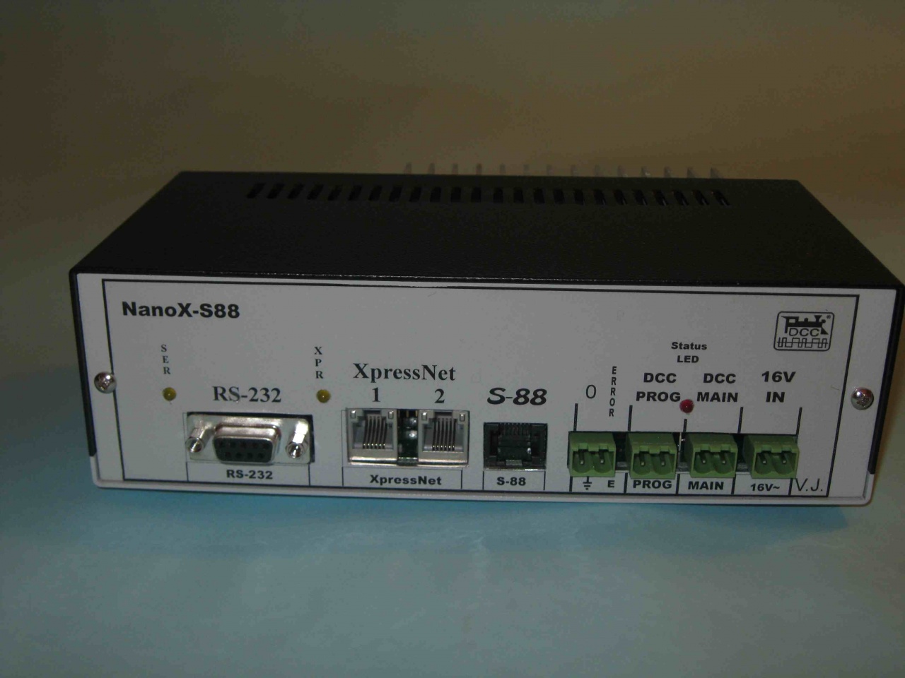

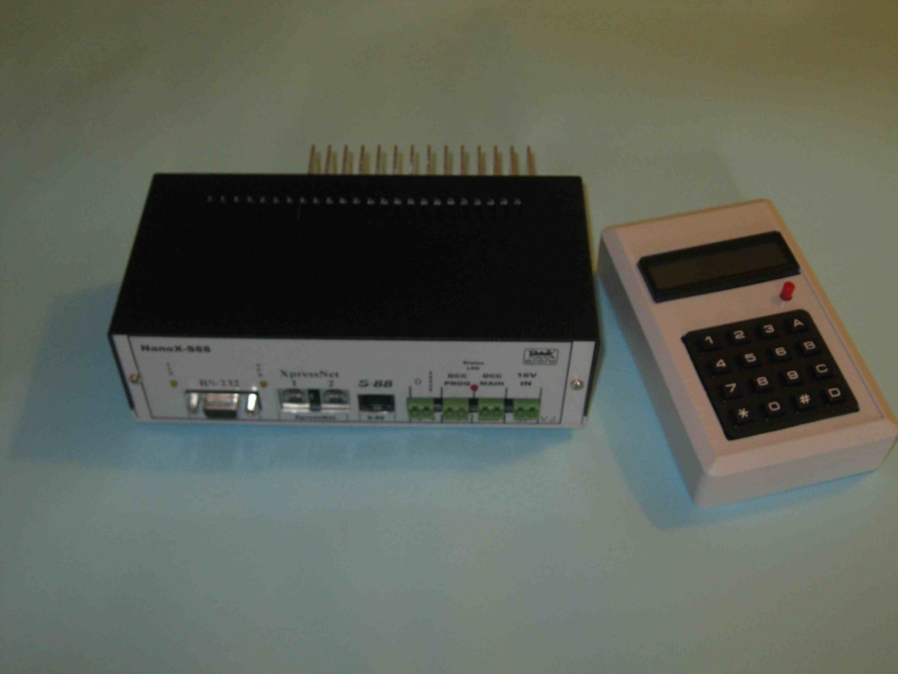

Ez a nanoX-s88 jó alternatívának tűnik, azt írtad nem túl szép, van róla esetleg valami kép/videó?
Nekem kell dobozolni? Amit találtam róla kép, az csak egy pőre elektronika. Nincs kézi vezérlő vagy pult? Esetleg magyar leírás?
A vezetéknélküliség nem lényeg!
Az árban mi foglaltatik benne, kell hozzá még valami vagy bekötés után használható? ( leszámítva a kitérőhöz és egyebekhez szükséges dekódereket.
Közben néztem az ESU 50300 Navigatort is, de sok leírást nem találtam. |
(#13773) csíkosháTTú válasza Tapti hozzászólására (#13770)
Feb 9, 2013 |
ESU Navigator = Bachmann Dynamis, csak ezen van egy un. EcOS link, amivel össze lehet kötni az ESU nagy vezérlőjével. Slussz. Ja meg ez tud olvasni is.
nanoX-s88: nem, ez egy komplett készlet, táp, erősítő, kézi vezérlő. Nem Neked kell dobozolni  kész termék. Csak nem készítettünk hozzá ehhez tervezett dobozt, hanem egyfajta "egyen műszerdobozban" vannak az egységek. nem olyan dizájnos, mint egy gyári termék, de szégyelni való sincs rajta
Most nem tudok fotózni (értsd: nincs nálam fényképezőgép), de megteszem, és feltöltöm.
Ja, még valami: plug&play, vagyis összedugod az egységeket, bekapőcsolod, és már mehet is a vonatozás! |

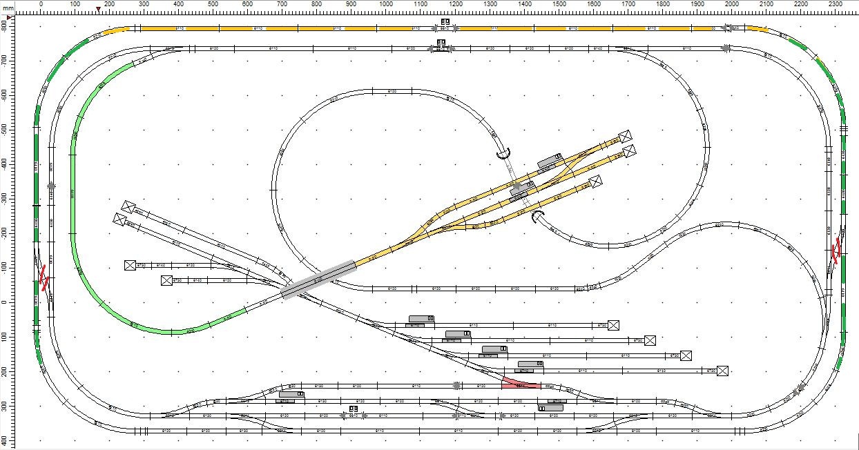

De, mivel analóg pályán lett szembe forgalom tervezve, tul.kép. az egész egy db. kör addig hurkolva, amíg szembe nem jön a szerelvény azonos áram iránynál. Ezt bonyolítottam azzal hogy az állomás rész le lett szakaszolva és teljesen külön hálózatként is működik külön menetszabályzóról ha átkapcsolom, míg a nagy kör is külön tud üzemelni, de az állomásba torkollik, vagyis amíg rendezem oda-vissza az állomást, értelem szerűen nem léphet be oda más szerelvén, mivel zárlatot csinálna. Amikor pedig vissza kapcsolom ezt a szakaszt a nagy körbe az átvezető kitérők szakaszolás révén el vannak szigetelve egymástól csak arra kell figyelni nehogy átkapcsolja az ember és szembe átvezesse a mozdonyt a szembe forgalomba mert ekkor szintén zárlat lesz. (remélem érthető?)
Na most ha át akarom építeni DCC-re, építsem át a pályát, vagy ide megoldás a hurokmodul? (bár nem értem a polaritás váltást ez megoldaná e?

Tök mindegy, hogy milyen úton-módon, de: amennyiben önmagába viszatérő vágány van a rendszerben (akár analóg, akár digitális), akkor ehhez hurokmodul kell.
(Kivéve a háromsínes Märklin rendszert. Ugyanis ott az egyik pólus a középső tüskesor, a másik a kettő "rendes" sínszál.) |

(#14211) jvnd válasza Tapti hozzászólására (#13775)
Feb 20, 2013 |
A kép. |

Ugyan nem a vezérlés része a kérdés, de érdekelne a mellékelt képen terepasztalnál mekkora hosszúság kell az emelkedőhöz?
Tehát mekkora az a táv ami egy normál emelkedési szöggel számolva szükséges?
A zöld az emelkedő rész a narancs pedig a fenti sín szakasz.
(TT méret és a számoknál fal lesz) |
(#14257) csíkosháTTú válasza STTaradder hozzászólására (#14256)
Feb 22, 2013 |
A TT-s topicba betettem egy linket egy régi Modellbahnpraxis újságra mutat: oTT azt írják, hogy 1m hosszon 4cm legyen a maximális emelkedés. Én szívem szerint azt mondom, hogy a maximum 3cm. |

(#14259) csíkosháTTú válasza STTaradder hozzászólására (#14256)
Feb 22, 2013 |
MegkeresTTem Neked  (alaposan pörög a TT szakasz, vissza kelleTT lapozni)
Íme:
max emelkedő |
(#14266) STTaradder válasza csíkosháTTú hozzászólására (#14259)
Feb 22, 2013 |
Köszi
Ez sajna azt jelenti hogy nem mehet felnyitott áramszedővel villany mozdony a pályán, mert annyi hosszúság nem áll rendelkezésre
Még 1,5 m sincs a két hosszú szakaszon a belső röviden pedig még annyi sem. Még lehet elő emelnem is kell a sín szakaszt a váltó előtti résznél. |
(#14268) etwg válasza STTaradder hozzászólására (#14266)
Feb 22, 2013 |
Söt ez azt is jelenti, hogy a legkisebb ivböl R=267mm még egy helixet sem tudsz összehozni villanyvonatoknak, mert 3 cm/m emelkedésnél a körben mindössze 5 cm emelkedést lehet elérni (amiböl le kell vonni a konstrukcios magasságot - legalább 5 mm).
Egyenesben vagy nagyobb iveknél még elmegy a 4cm/m emelkedés, de a kanyarokban már az is sok lehet (mozdony- és vagonfüggö). |
(#14269) csíkosháTTú válasza etwg hozzászólására (#14268)
Feb 22, 2013 |
Nem is beszélve arról, hogy a Tillig azt írja:
Idézet: „A legkisebb használható ívsugár 310mm. A 267mm sugarú íveket csak iparvágányoknál szabad használni, és csakis 2 tengelyes, rövid kocsik esetében.” |
(#14270) csíkosháTTú válasza STTaradder hozzászólására (#14266)
Feb 22, 2013 |
Mondjuk én nem is onnan indítanám a mellékvonal emelkedőjét, ahonnan Te, hanem jóval előrébb. Ez így semmire sem elég. Csalni még úgy tudsz, hogy az alatta lévő vágányok nyomvonalát lejebb viszed 1-2cm-t. |
(#14271) etwg válasza csíkosháTTú hozzászólására (#14269)
Feb 22, 2013 |
Még ezzel is meg lehet szenvedni, hiszen ez is körönként mintegy 58mm emelkedést ad ki, a villanyvonatatáshoz felsövezeték nélkül 48 mm ürszelvény kell. |
(#14272) etwg válasza STTaradder hozzászólására (#14256)
Feb 22, 2013 |
A középsö hurkot a zöld sinek alatt viszont 1-2 cm-el siomán levihetnéd, mondjuk - 2 cm szintre és egyböl meg lenne a kivánt különbség.
(Bocs most látom, hogy mig én a rajzot keresgéltem Steve már válaszolt.) |
(#14274) BR95 válasza STTaradder hozzászólására (#14256)
Feb 22, 2013 |
Szerintem a dupla "S" kanyarral kellene kezdeni az emelkedést, akkor a belső fővonali vágányok fölé kerülne a mellékvonal, bőven van hely emelni. (Halkan jegyzem csak meg, csatlakozva etwg gondolatához, kell a kétvágányos vonalat eröltetni?)
Józsi |
(#14287) STTaradder hozzászólása
Feb 22, 2013 |
Köszönöm a tippeket.
Gondoltam hogy előbb kell kezdeni emelni. Süllyeszteni nagyon nem tudom mivel egy 10-es Osb alapra egy szintén 10-es rétegelt lemez megy a sín alá 3-as parafa lemez.
A terepasztal témája hegyvidék lenne, ezért van a külső megemelve a hegytetőn és a másod vonalat a kacskaringó végén ha lesz rá hely bevinném a másik alá amennyire lehet, egy oldalt oszlopos támasztású nyitott alagút formájában.
Csak a tervrajzon tűnik ennyire egyszerűnek.
Bár ha nincs elég hely akkor elkezdem emelni és a hegyet húzom be felé a nyitott alagút formájában mintha a hegyoldalban menne. |
(#14289) etwg válasza STTaradder hozzászólására (#14287)
Feb 22, 2013 |
Itt csinálják a legtöbben az elsö hibát.
Soha nem kezdünk +/-0 szintröl épiteni. A terepasztal középpontját (rendszerint a nagyobbik állomás) mindig fel kell tenni 2-3 cm magasra (a valoságban is az állomás mindig az általános terepszint felett van).
Az OSB lap csak mint szerkezeti alap jó (néha még arra sem kell), azaz az állomásból kiindulva mész le- ill. felfelé.
Ezzel az elrendezéssel egyböl megoldottad az emelkedök felét!, és kaptál elég teret a terep egyenentlenségéhez, a házak pinceszintjéhez, a vizmedrek kialakilátásához stb.

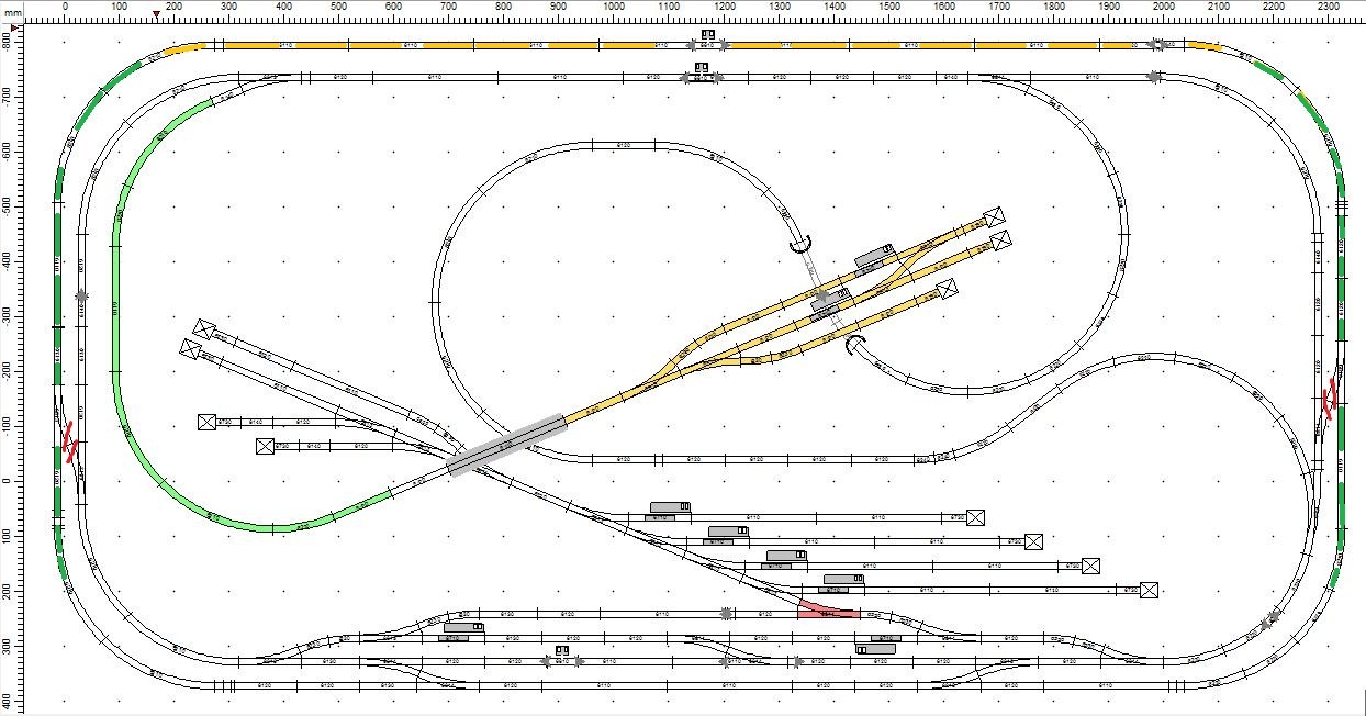

Mi is nekifogtunk a tervezésnek a legujjabb terpasztalnak..
Itt vannak képek:
TT asztal
A felsö szint még nem végleges (most tanuljuk a proggram kezelését), mert azt az állomást ki szeretném egy kicsit egyengetni.
A bal also sarokban egy kis bányavasut lesz. |

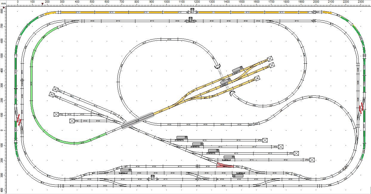

Ha esetleg, valaki ki tudna segíteni, annak örülnék. Tudna valaki kölcsönözni egy használható programot ami N-s is tud és exRocoval is műkszik.
Igazság szerint van két terv ami tetszik, de egyik sem N méretű. Láttam szorzókat a Gleisplan-Datenbank-ban ahol a terveket is találtam, de nem tudom pl. hogy ezeknek hihetek e?
A mostani asztalon egyébként is van elég hiba, ezeket nem szeretném ismételten elkövetni.
Szóval ahogy egy GPS mondaná: Újra tervezés!
( immár eleve DCC-re)

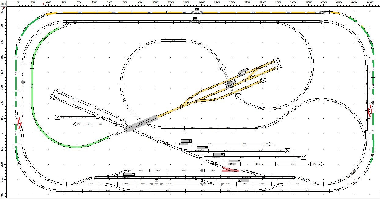

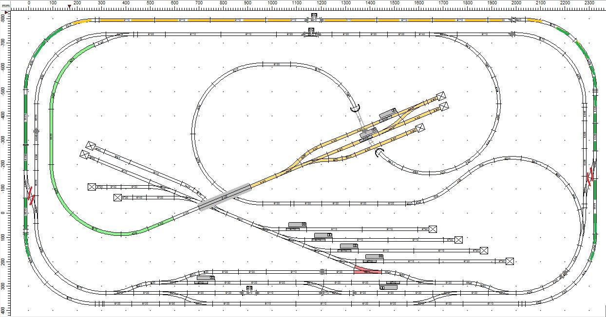

Lehetséges terv alapok:
Az egyik
Ezen egy két mellék ág mínusz és a terv alsó részén a szürke részben lévő vágány teljesen elválasztva a pályától, itt városi villamos vonallá alakítva.
A másik
Ez szinte 100% os pálya egyezéssel
