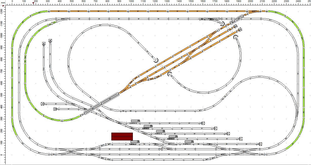

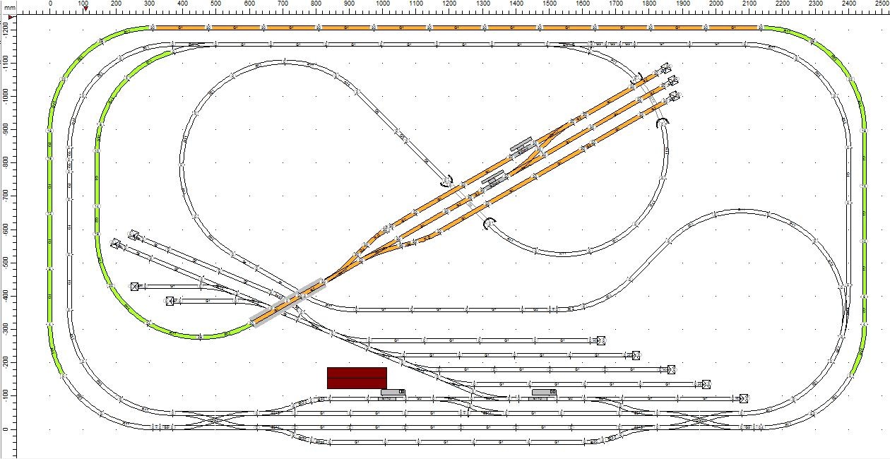

A SCARM-ban nincs benne? (Nem tudom most megnézni, nem ezen a gépen van teplepítve, hanem a vonatozósomon, mármint, ami a táskámban van mindig.)
Amúgy a régi ROCO N sínanyagot átvette a Fleischmann, esetleg ott kell kereni. De nagy hibát nem vétesz, ha Minitrix sínekkel tervezed, ugyanaz. |
(#14354) Tapti hozzászólása
Feb 23, 2013 |
Most hogy már meg van a SCARM,  benne van!
Köszönöm! |
(#14367) etwg válasza Tapti hozzászólására (#14352)
Feb 23, 2013 |
A SCARM-ban legalább 5 N sinrendszer van a ROCO, az ARNOLD, a MINITRIX, a LIFE-LIKE, BACHMANN és KATO (az utobbi kettö ágyazatos). |

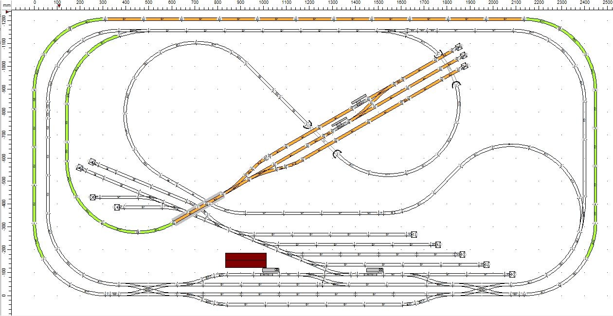

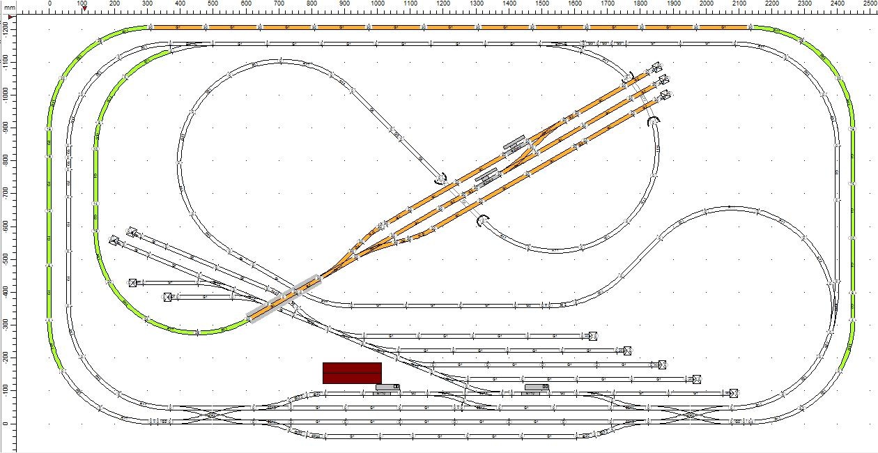

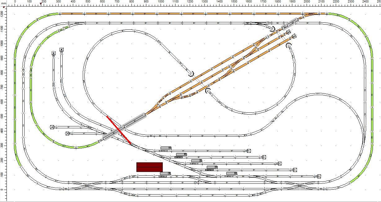

(#14390) Tapti válasza csíkosháTTú hozzászólására (#14353)
Feb 23, 2013 |

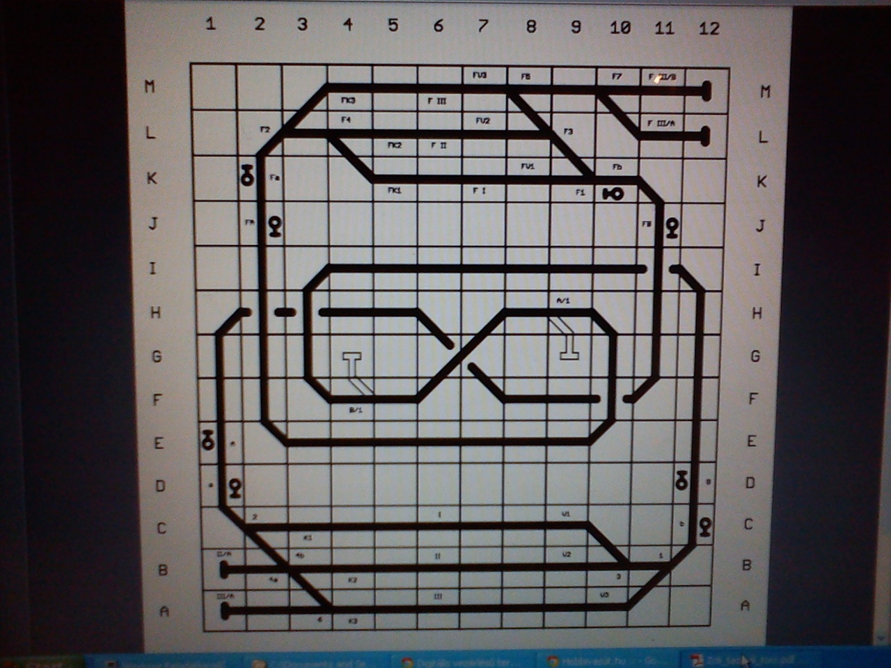

Egész jó ez a SCARM, elsőre nem is volt annyira gáz a tervezés vele. Persze van még mit gyakorolni.
A képen lehet úgy néz ki, van ahol kilép az alapról a pálya, de nem csak nagyon ki van centizve.
Első terv

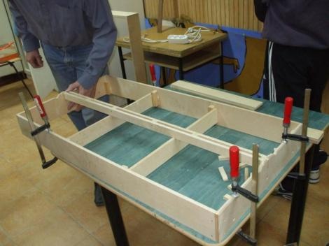

(#17306) JZoli válasza STTaradder hozzászólására (#14314)
Máj 24, 2013 |
Bocsánat, hogy ilyen ismeretlenül és "kezdőként" beleszólok, meg látom, három hónapja volt téma, de nem lenne jó az a megoldás, hogy csak egy vázszerkezetet csináltok, meg egy keskeny "deszka" lenne a sin-hordozó, a többi rész meg hungarocell, vagy polifoam vagy ezekhez hasonló anyag lenne. Lényegesen kisebb lenne a súlya a terep alapjának. A váz ötlete a modul rendszerű terepasztaloktól van a képen az elgondolás alapja van amit egy vasútmodellel foglalkozó oldalról töltöttem le. |
(#17322) STTaradder válasza JZoli hozzászólására (#17306)
Máj 24, 2013 |

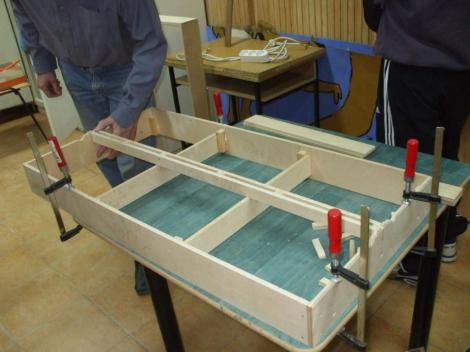

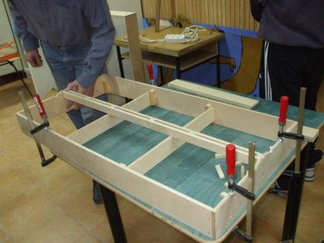

Nem gond, de a lényeg hogy már kész az asztal alapja.
Azért vas mert én ahhoz jutottam hozzá és ahhoz van gépem összerakni.
A súly mint tapasztalt kollega írta fontos a halkabb futás miatt (nehezebben mozgatja meg a vonat). Egyszer lesz berakva a helyére után mozgatva ritkán lesz.
A lap amin lesz a sín pedig ingyen jöt,t és a célnak pont megfelelő vékony préselt lap.
Viszont ez az elképzelés is jó, lehet hasznosítani belőle. |

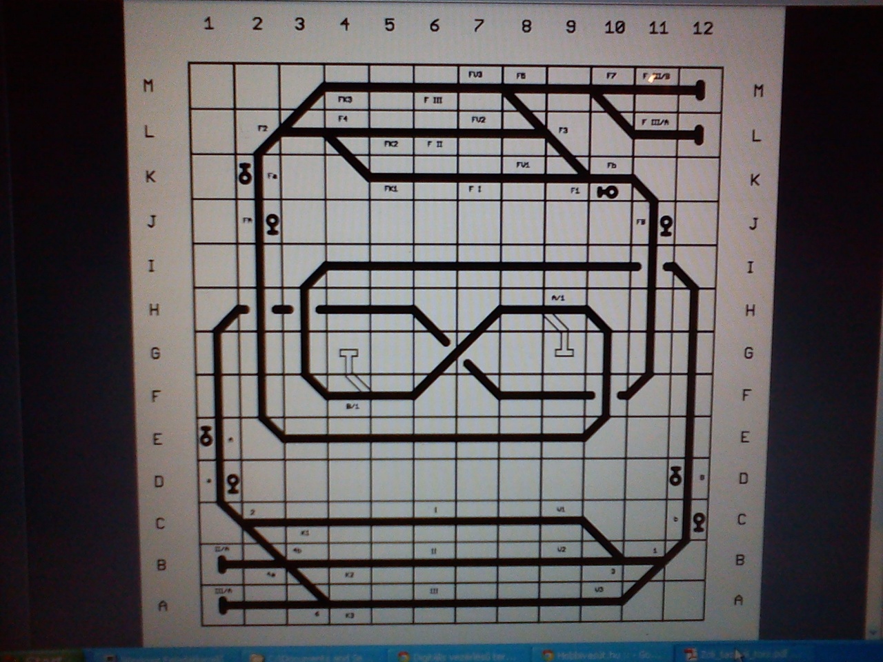

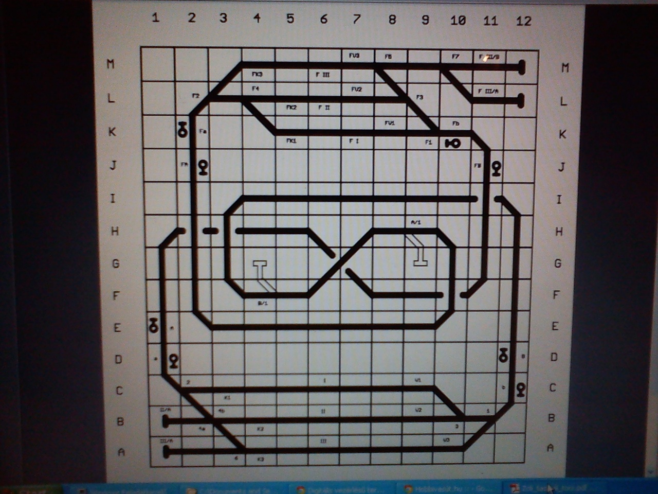

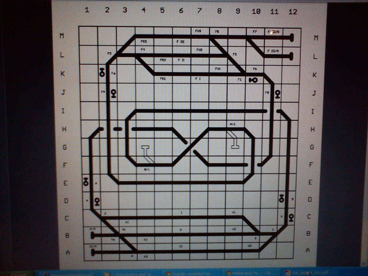

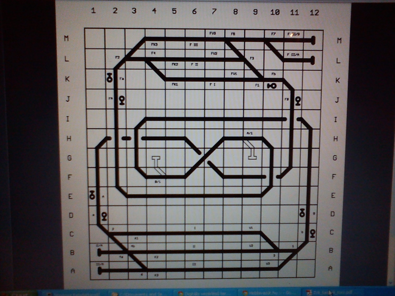

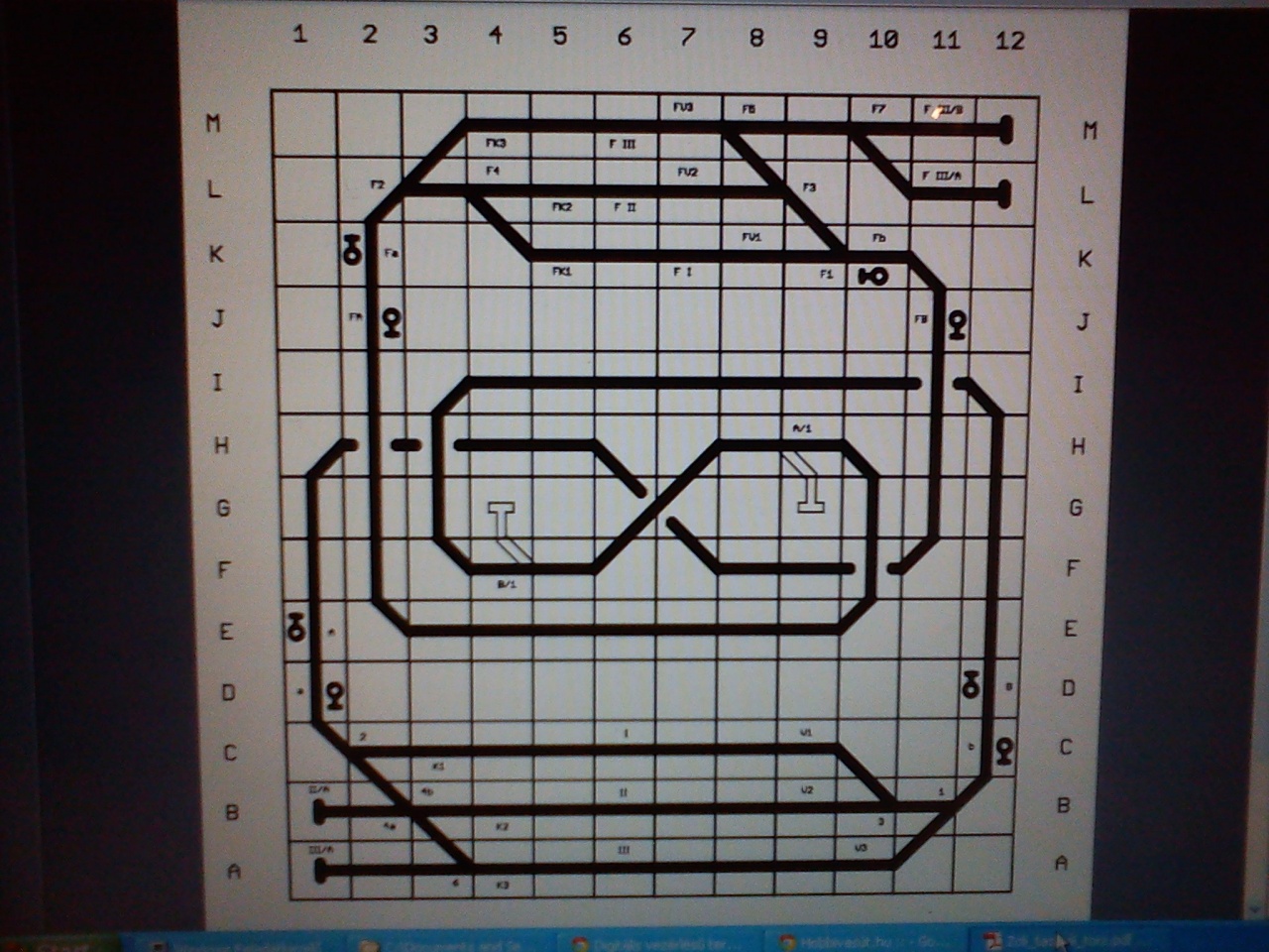

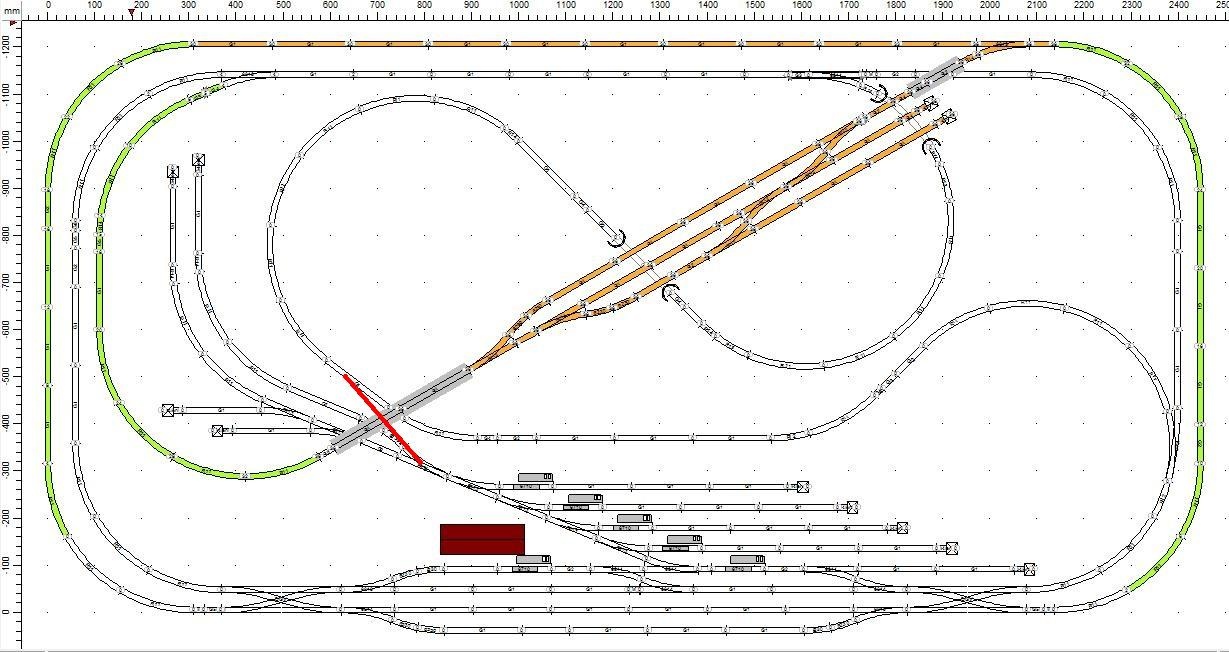

(#17906) STTaradder hozzászólása
Jún 10, 2013 |
Hello
Érdekelne a középső emelt szint ilyen összekötése okoz-e hurok problémát?
Köszi |
(#17907) HOTotya válasza STTaradder hozzászólására (#17906)
Jún 10, 2013 |
Amennyit én értek hozzá úgy látom,hogy az első rajzon nincs gond,de a második képen a felső pu.-nál kell |
(#17908) Váltógyártó válasza STTaradder hozzászólására (#17906)
Jún 10, 2013 |
Célszerű lenne alul is egy átvezetést csinálni, mert ha a felső pu.-nál visszafordulsz, akkor utána csak úgy tudsz újra irányt váltani, hogy behúzód a szerelvényt az alsó pu.-ra, és átállsz a géppel a másik végére, Ha ott is megcsinálod az átvezetést, ahol a képen van, akkor vissza is tudod fordítani. |
(#17909) STTaradder válasza Váltógyártó hozzászólására (#17908)
Jún 10, 2013 |
Jogos, és úgy már nem is tudok felmenni ha az nincs  .
Na várj, ez nem okoz hurok problémát? |
(#17910) STTaradder válasza HOTotya hozzászólására (#17907)
Jún 10, 2013 |
Na az elsőből csináltam a második rajzot.
Viszont a kettős váltó kapcsolatban bízok hogy amiatt esetleg nem kell.
Tehát a középső híd utáni váltó miatt. |
(#17911) FriTTz hozzászólása
Jún 10, 2013 |
Túl sok lesz szerintem a nyílt vonali kitérő! |
(#17913) Váltógyártó válasza STTaradder hozzászólására (#17909)
Jún 10, 2013 |
De igen, ugyanúgy, ahogy a fönti. A hózentrógereken elvben párhuzamosan el van szigetelve a két oldal egymástól (az enyémeken biztos!  ). |
(#17914) Váltógyártó válasza FriTTz hozzászólására (#17911)
Jún 10, 2013 |
Kitérőből nem lehet sok!  |
(#17915) STTaradder válasza Váltógyártó hozzászólására (#17913)
Jún 10, 2013 |
Akkor mindkét esetben hurok modult kell beépíteni?
Ráadásul kettőt is kell vennem.
És hogyan, hova érdemes azt bekötni?
"Kitérőből nem lehet sok!"
Egyet értek  Így lehet változatosan játszani rajta. |
