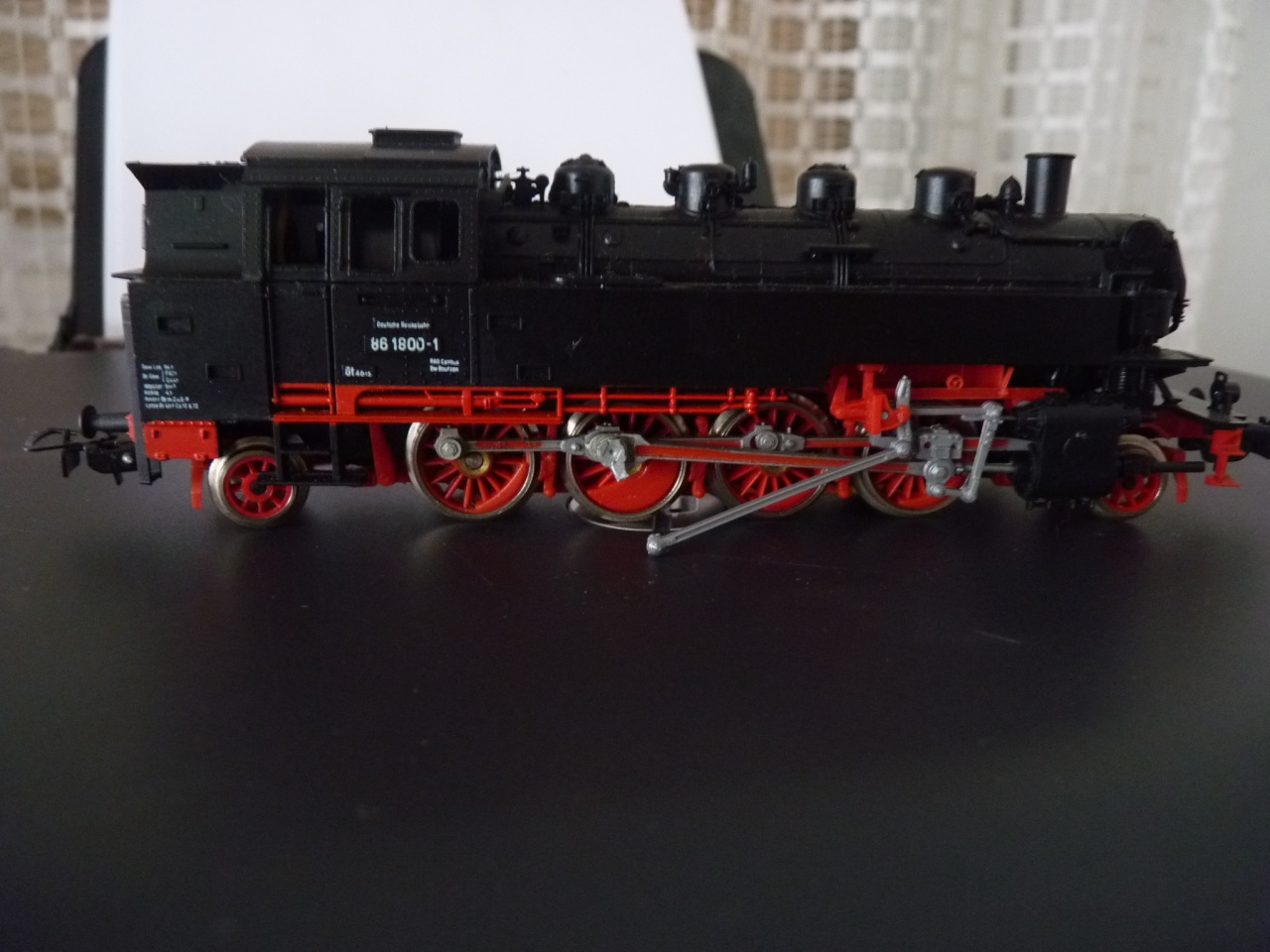

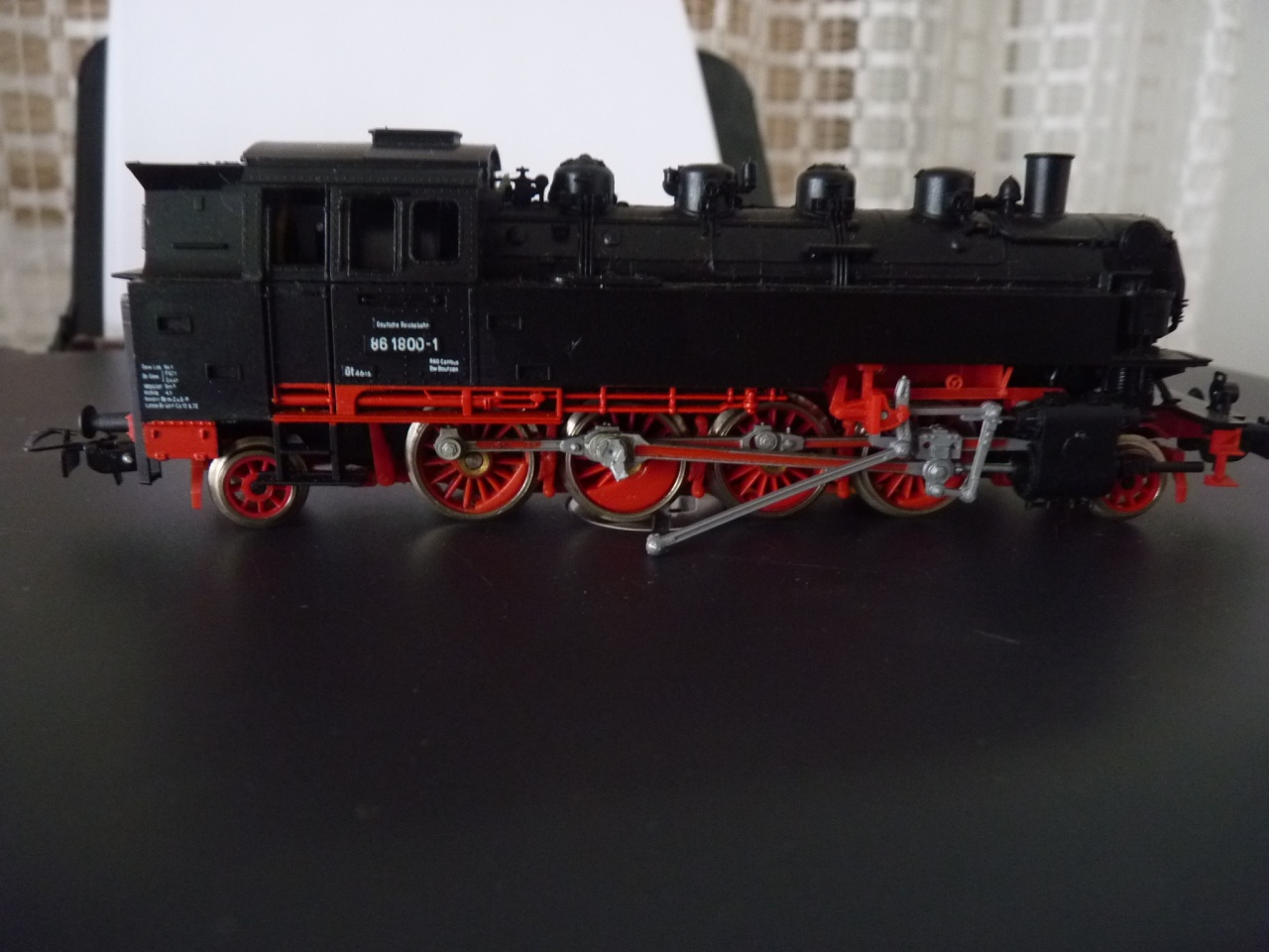

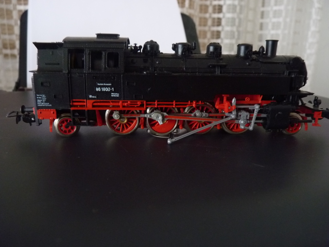

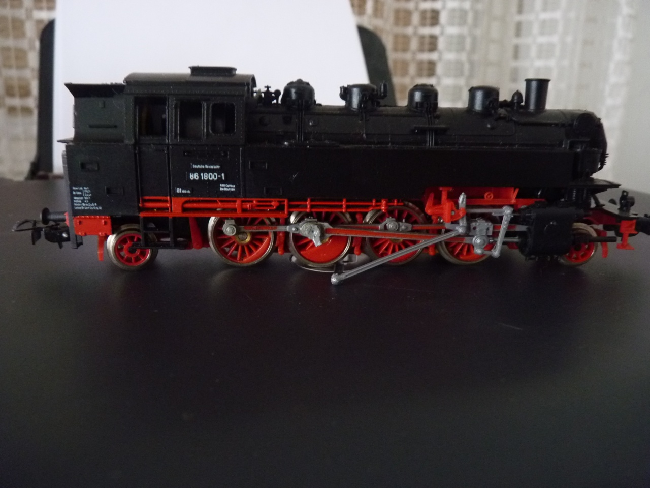

(#13814) Dolgan1 válasza róbertke hozzászólására (#13800)
Feb 10, 2013 |
Először is köszönöm mindegyőtök segítségét, nagyon jó érzés látni és olvasni, hogy még vannak lelkes segítőkész emberek kis hazánkban.
Az inkriminált darab a jobb oldali hajtásrudazat egyik hajtórúdjának kapcsolódási pontja törött (ez egy villás rész, ami eltört). Hiába a ragasztás (Humbrol, Technocol, Palmatex) menetnél elenged, forrasztani nem próbáltam.
(#13820) róbertke válasza Dolgan1 hozzászólására (#13814)
Feb 10, 2013 |
Írtam neked privátban.
Amíg megtörténik a levélváltásunk, légy oly szíves a lenti képen szereplő gépet a tiéddel összehasonlítani, és a hiányzó festéseket pótolni. Gützold DR BR86 1800-1 |

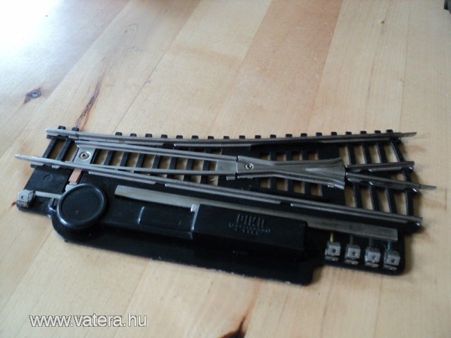

Hát nem tudom lehet e, és segít e, de most találkoztam a Vaterán hajtórudazatokkal.
Nem értek hozzá...
rúdazatok
(#13836) róbertke válasza jumo31 hozzászólására (#13835)
Feb 10, 2013 |
Fém csatlórudak, Gützold BR64 és BR75 -höz valók.
Az eladóval már többször üzleteltem, nagyon korrekt. |
(#13837) róbertke válasza Dolgan1 hozzászólására (#13814)
Feb 10, 2013 |
RAL 3001 Kárminvörös
( Pld.: Humbrol RC423 Acrylic Rail Colours Carmine Red ) a kerekek (csapágyak is!) és a főkeret színének a jelölése. A kéménytől távolabbi sípot fesd csak le sárgaréz színűre (ha nincs festéked, nem muszáj!). Az ütközők rugótokja is vörös az igazi gépen. BR86 |
(#13859) csíkosháTTú válasza Dolgan1 hozzászólására (#13814)
Feb 11, 2013 |
Jaaa! Hhoigy csak a kurbli hiányzik?!
Miért nem ezzel kezdted?
Van a műhelyben. |

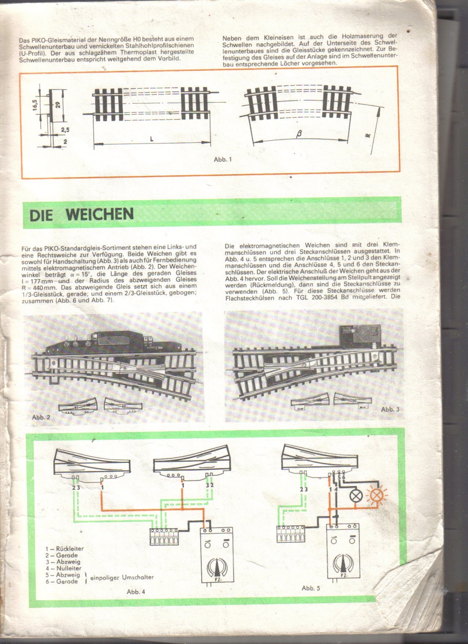

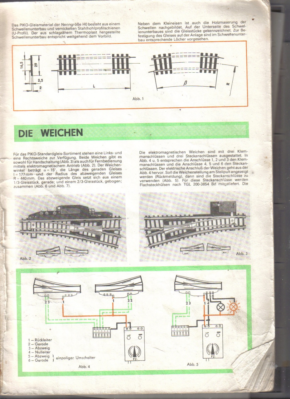

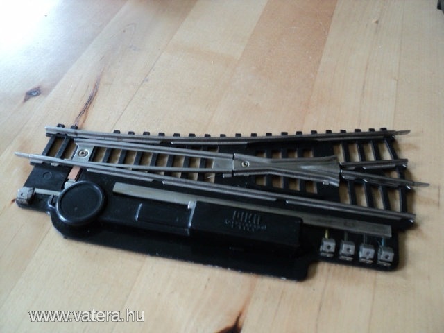

(#13936) pitsu21 hozzászólása
Feb 12, 2013 |

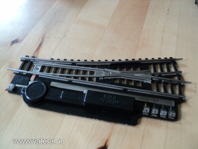

Üdv! Valaki tud segiteni , van 3 db régi típusú piko váltóm U profilos az amin 5 vezeték becsiptető van! na a lényeg hogy hogyan kell bekötni ezeket? manuálisan könnyen mozognak és a vezetékezéssel sincs probléma csak egyszerüen nem tudom mit hova kössek! gondolom ehhez is 16V szükséges! segitsetek pls |
(#13939) csíkosháTTú válasza pitsu21 hozzászólására (#13936)
Feb 12, 2013 |
Igen, a de a régi PIKO füzet sajna 14Mbyte, a freemail visszadobná... |
(#13943) pitsu21 válasza csíkosháTTú hozzászólására (#13939)
Feb 12, 2013 |
egy piko füzetet találtam abban van váltó bekötés lámpa stb pályatervek....... de pont ez a váltó nincs benne! |
(#13945) csíkosháTTú válasza pitsu21 hozzászólására (#13943)
Feb 12, 2013 |
Már megkérdeztem moderátorunkat, ha azt találtad meg, ami nekem is van, akkor abban biza benne van ám! |
(#13946) pitsu21 válasza csíkosháTTú hozzászólására (#13945)
Feb 12, 2013 |
amit nekem sikerült letöltenem az 70mb van bennt egy váltó típus de az nem hasonlít egyáltalán az enyémhez modernebb! ami nekem van az meg jó régi! |
(#13954) pitsu21 válasza csíkosháTTú hozzászólására (#13945)
Feb 12, 2013 |
Na nagyából sikerült kitalálnom mit hova kell kötni és a nevét is kideritettem gooog-ba beirtam hogy hruska-piko váltó és kidobta a képet! ezen nem rátüző saru van hanem vezeték becsipő! viszont csak behúz a tekercs ki nem nyom, mi lehet a gond? kézzel nagyon könnyű állítani ! kis kontakt spray vagy valami tipp? |

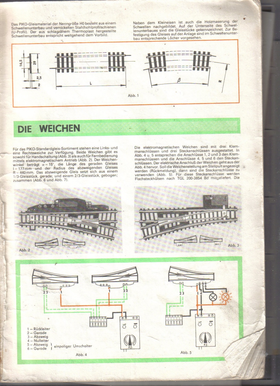

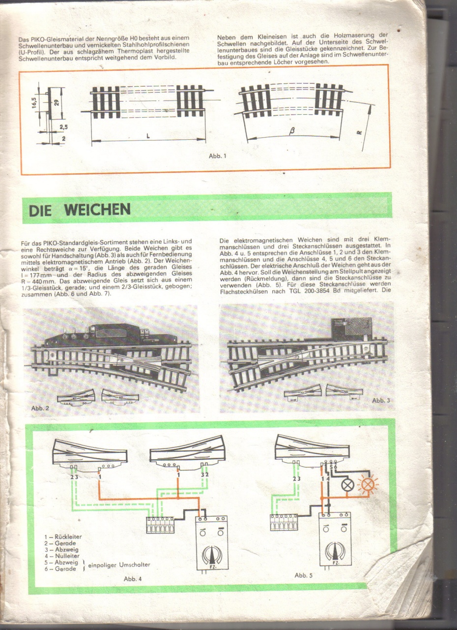

(#13956) nohab 74 válasza pitsu21 hozzászólására (#13936)
Feb 12, 2013 |
Szia! Egy kis bekötési rajz segítségül |
(#13968) pitsu21 válasza nohab 74 hozzászólására (#13956)
Feb 12, 2013 |
köszi de ez nekem is megvan de sajnos nem ilyen váltóm van! Piko de nem ez a típus! a váltó egyik szélén 1 a másik szélén 4 vezetékbecsipő van ! azért köszi |

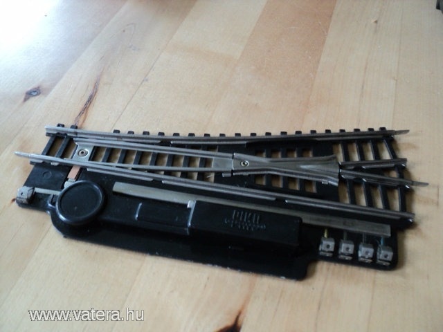

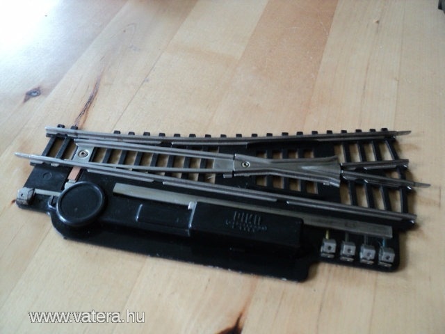

(#13998) pitsu21 hozzászólása
Feb 13, 2013 |
Ez lenne az! |
(#14009) Frankye válasza pitsu21 hozzászólására (#13998)
Feb 13, 2013 |
Feltehetőleg (!) a képen bal oldali, egyedül álló kapocs a két tekercs közös pontja. A jobb oldali 4 közül a tekercstesthez közelebbi kettő valószínűleg a két tekercs egyéni vezérlő ága, míg a két, jobb oldali (a tekercstesttől/állítóműtől) távolabbi a visszajelző kimenet, azaz az egyenes és kitérő állástól függően hol az egyikre, hol a másikra kapcsolja rá a közös pontot. (Persze, ezek feltételezések.)
Ha van multimétered (Ohm-mérő állással), akkor ki tudod méricskélni.
A vezérléshez 16 V váltóáram szükséges, de vigyázz, hogy ne hagyd rajta a feszültséget tartósan a tekercseken, mert ha nincs végállás-megszakításuk (régebbi BTTB váltóknak nem volt), akkor kiolvaszthatják a műanyag burkolatot, illetve leéghetnek. (Hogy ennek a típusnak van-e, azt nem tudom, de lehetőleg ne kockáztassunk, ha nem muszáj...) |
(#14010) pitsu21 válasza Frankye hozzászólására (#14009)
Feb 13, 2013 |
Köszönöm a segítséget! Valóban a szélső 1 a közös pont és vált is de csak egy irányba a másik irányba csak búg a tekercs nem tudom mitől lehet ez, pedig külsőleg nagyon jó állapotban van a tekercs mindkét fele! Nem tudom mitől lehet  |
(#14011) etwg válasza pitsu21 hozzászólására (#14010)
Feb 13, 2013 |
Valoszinüleg akkor mégsem a bal oldali a közös pont. Inkább probáld meg pl. igy.
A...mechanizmus .B X
Azaz az X a középsö (közös pont), az A meg a B a két irany, persze ezt egy müszerrel pillanatok alatt ki lehet mérni.
(#14013) róbertke válasza pitsu21 hozzászólására (#13998)
Feb 13, 2013 |
Sajnállak, de ez a legrégebbi Piko váltó, kapcsolási/bekötési rajzot csak ezt találtam:
Itt |
(#14014) etwg válasza róbertke hozzászólására (#14013)
Feb 13, 2013 |
Ez rendben is van, akkor javitom magam a válto helyes bekötése:
A (mechanizmus) N,M,B,X
A és B a két tekercs, N,M visszajelzés.
X a közös.
Kösz a kolléga nevében is, csak most jutott eszembe hogy fel kellett volna csapnom a Kurz könyvet.
(#14027) pitsu21 hozzászólása
Feb 14, 2013 |
Köszönöm a segítséget de sajnálatos módon csak egy irányba vált át ha a rajz szerint kötöm be másik irányba kapcsolásnál csak búg a tekercs kézi rá segítséggel meg átvált másik irányba is! és mindhárom ezt csinálja ! |
(#14031) etwg válasza pitsu21 hozzászólására (#14027)
Feb 14, 2013 |
Akkor már vagy valaki "tul" probálta a tekercseket, és azok egy kicsit megolvadtak.
Majdnem kukának tartanám, de manapság már történelmi értéke van a cuccnak, és lehet, hogy érdemes lenne megjavitani.
Ami a tekercs szétszedésével a tekercstok javitásával kezdödne, majd ujra tekercseléssel fejezödne be.
Nem nagy ügy -egy jo delután alatt megcsinálható. |

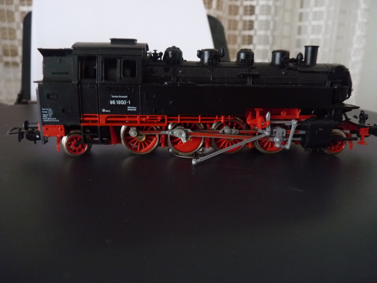

(#15667) FriTTz hozzászólása
Ápr 3, 2013 |
Üdv az uraknak, vettem a neten  egy TT BR 86-ost amit itthon kipróbálva jöttem rá, hogy egy apró ám jelentős mechanikai probléma a hajtásláncban (fogaskerék+csigatengely) megakadályoz felhőtlen örömömben.
Két hajtott kerékpárt kicseréltem vadi újra, de a jelenség nem szűnt meg több alkatrészem meg nincs itthon.
Esetleg vállal valaki a jelenlévők közül mozdonyjavítást? |

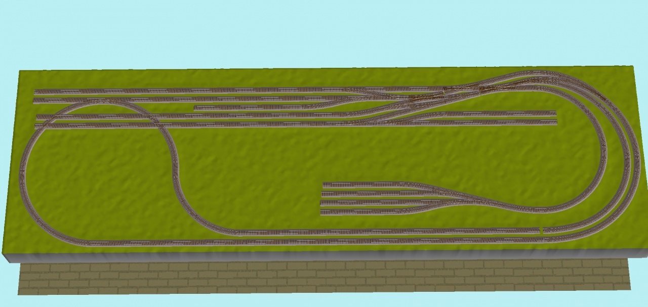

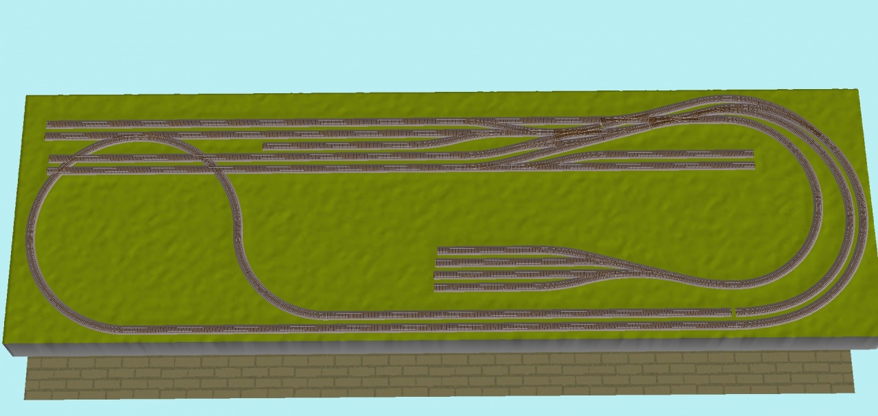

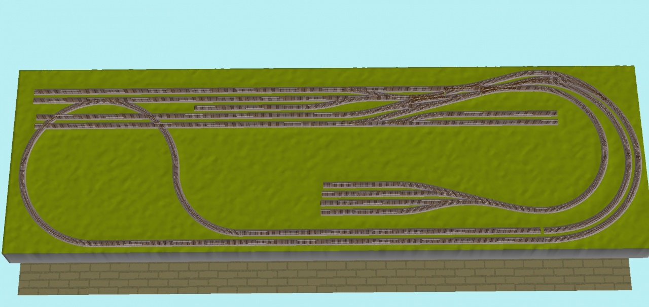

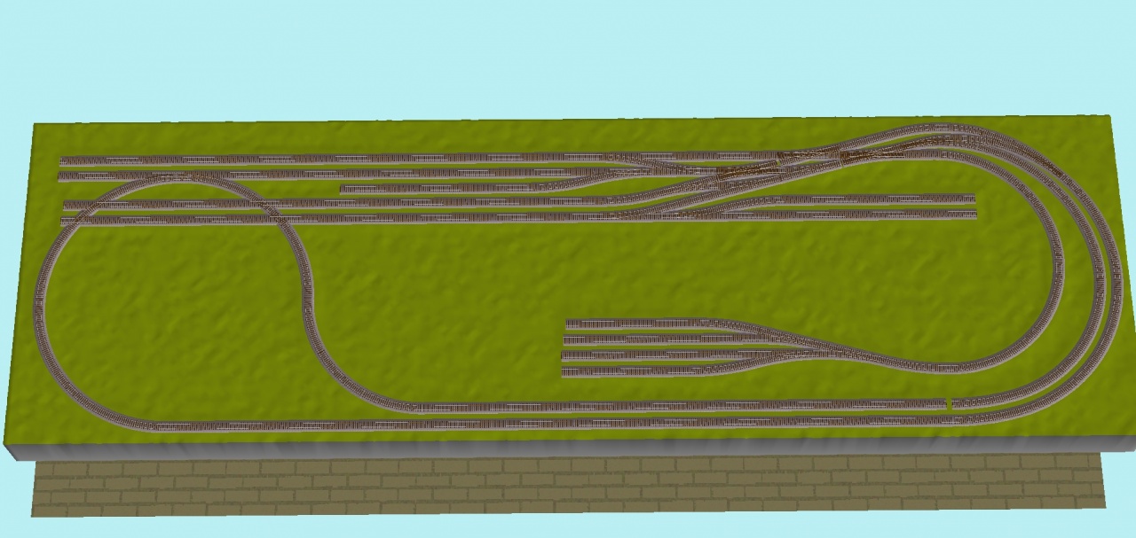

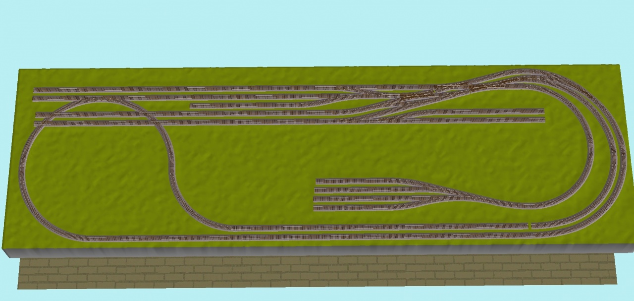

(#15707) Taurus1047 hozzászólása
Ápr 5, 2013 |
Nagy nehezen megszületett a megfelelő terepasztal tervem. Amiben segítségeteket kérném. A képen látható terv az elképzelés de nem tudom hova kellene tenni a hurok modult vagyis melyik részét kellene leszakaszolni a pályának. Szerintem ha az elképzelésem nem csal akkor az íves kitérők utáni részhez kellene szerkesztenem a hurokmodulos részt és akkor a pályaudvar egy külön részt képezne, de ha tévedek világosítsatok fel. Minden ötlet érdekel. Előre is köszönöm a segítséget, fáradozást. Sziasztok. |
(#15708) etwg válasza Taurus1047 hozzászólására (#15707)
Ápr 5, 2013 |
A legegyszerübb, ha leválasztod a hurkot a maradéktól (a pu-tól).
Igy aránylag könnyen megoldhatod a feladatot, söt talán még hurokmodul sem kell okvetlenül, hiszen folyamatos menet amugy is ki lesz zárva (fejpályaudvar) igy néhány kapcsoloval is megoldhatod a feladatot. |
(#15736) Taurus1047 válasza etwg hozzászólására (#15708)
Ápr 6, 2013 |
Értem, ez a módszer digitális vezérlésnél is működne? Mármint az utóbbi javaslatod. Ha kicsit bővebben leírnád hogy hova kellene kötni a kapcsolót(kat) azt meg köszönöm. |
(#15742) etwg válasza Taurus1047 hozzászólására (#15736)
Ápr 6, 2013 |
Az egesz hurok mizériának (analog vagy digital) az az oka, hogy a két sin a menet közben felcserélödik és emiatt ott rövidzár keletkezik. A feladat tehát az, hogy ne legyen rövidzár.
A te esetedben az lenne az egyik megoldás,ha a hurok lenne a betápláló sin, azaz ide kell kötni a központ kimenetét. Az egész állomást az elsö váltok elött kb egy vonathosszra mindkét sinen le kell szigetelni. Ez fontos, mert igy az állomáson zavartalanul tudsz tolatni, kihuzni , majd visszanyomni a szerelvényt. Jó ha ezt a helyet valamivel , pl. jelzövel, meg is jelölöd. Azaz a hurok mindkét végén az állomás elött egy vonathosszra lesz egy kétsines szigetelés meg egy pl. jelzö, hogy tudd hol a határ!
Az egész állomás áramellátását egy helyre kell összpontositani (2 polus) amelett, ha kell az egyes vágányokat még külön kapcsoloval - TT billentyü- az egyik sinben meg lehet szakitani.
S most jön az ámitás:
Az igy összegyüjtött 2 polust egy keresztkapcsoloval össze kell kötni a hurok 2 sinjével. A keresztkapcsolo egy 2 polusu 2 állású kapcsoló azaz 6 csatlakozoja van. A 2 középsö megy a hurok egy- egy sinjéhez. A 4 szélsöt 2 darab dróttal kösd keresztbe majd csatlakoztasd az allomás összegyüjtött 2 polusához.
Ez lesz a fökapcsolód ezzel határozod meg az allomás "irányát" vagy másképpent mondva a hurok melyik végével lesz azonos potenciálon.
Ha egy kicsit értesz a villamossághoz akár LEDekkel is jelezheted a helyes állást.
A müködés szempontjábol addig amig az állomáson tolatsz teljesen mindegy hogy áll a kapcsolód, amint azonban ki akarsz menni a hurokra, akkor ki kell választanod melyik végére, azaz irányba. Ha ez megtörtént akkor a vonat gond nélkül kimegy a hurokra. Ugyanez történik az érkezéskor, mielött a vonat közeletit az állomáshoz el kell döntened a hurok melyik végéröl érkezik és oda kell kapcsolni a kapcsolót.
Ha rossz állásban lesz a kapcsoló, akkor rövidzár keletkezik, ha odaér a vonat Ezért vizsgáld meg, hogy hogyan viselkedik a központod a rövidzárra , ha jo a védelem, akkor nincs nagyobb gond.
Ennyi diohéjban, persze lehet a dolgot a végtelenségig bonyolitani, automatizálni, de nem hiszem, hogy most ez a cél.
(#15743) csíkosháTTú válasza Taurus1047 hozzászólására (#15736)
Ápr 6, 2013 |
Digiben jobb, ha teszel be egy hurokmodult! |

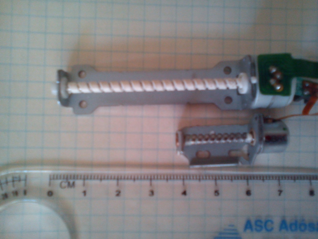

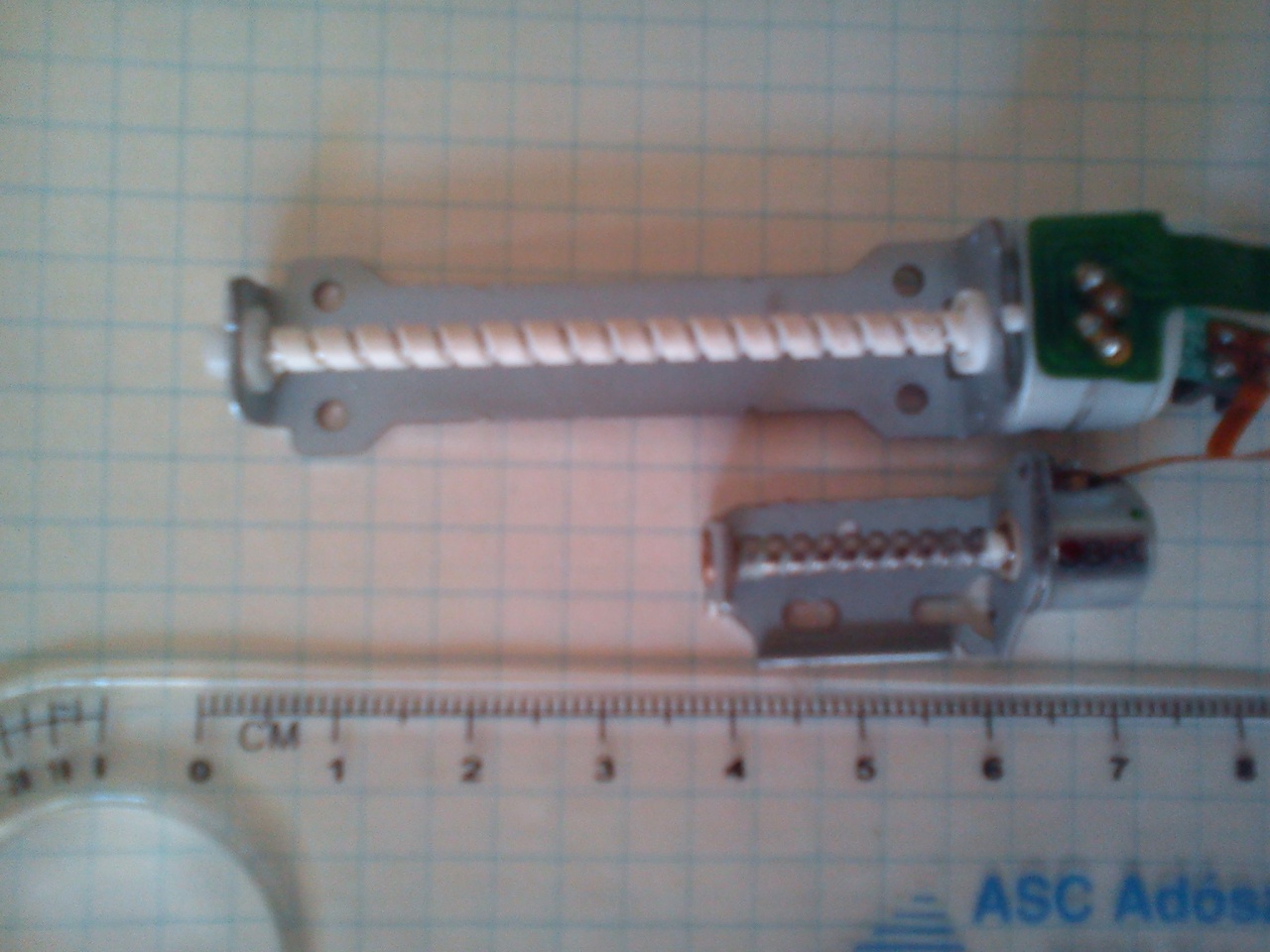

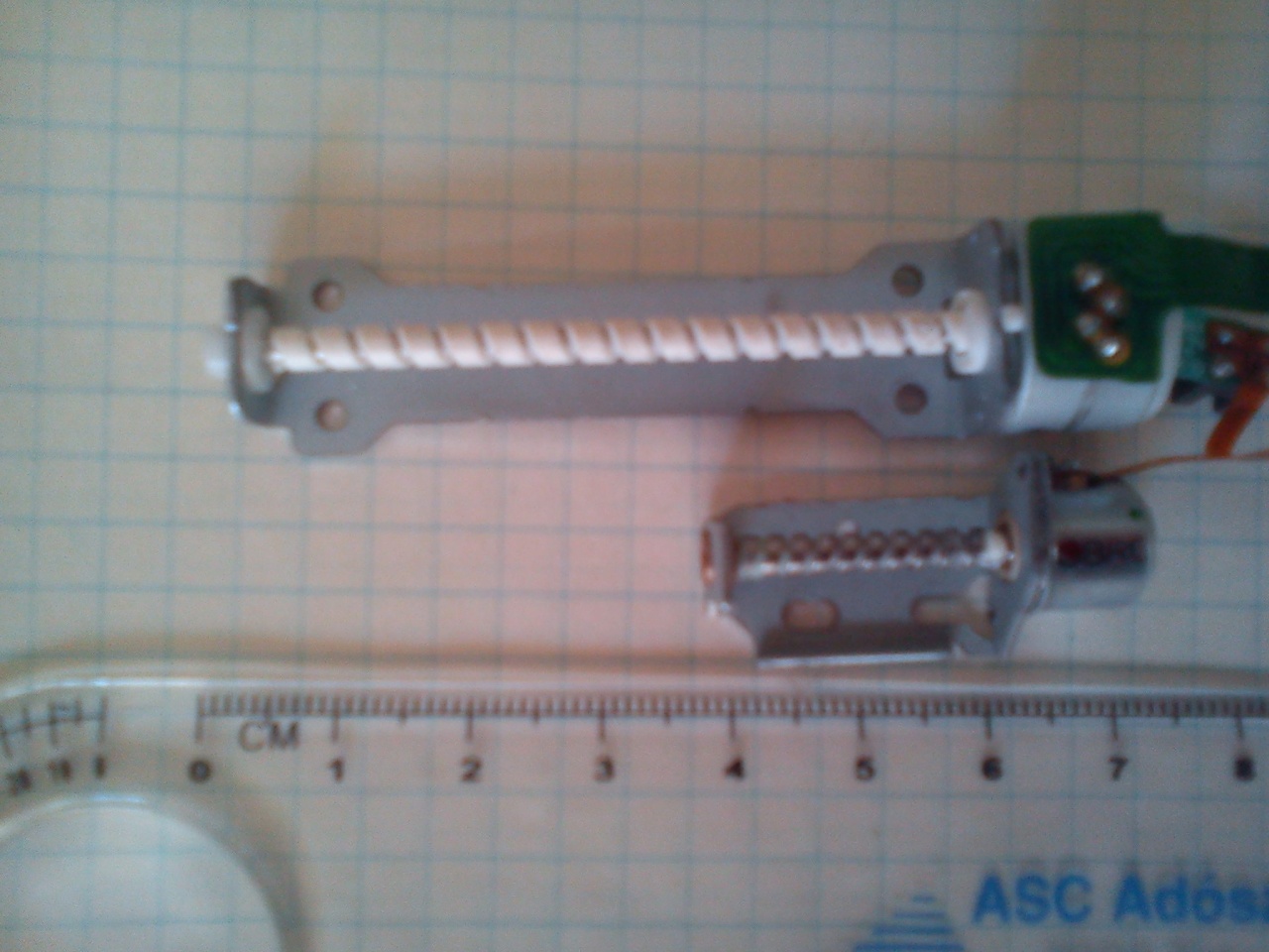

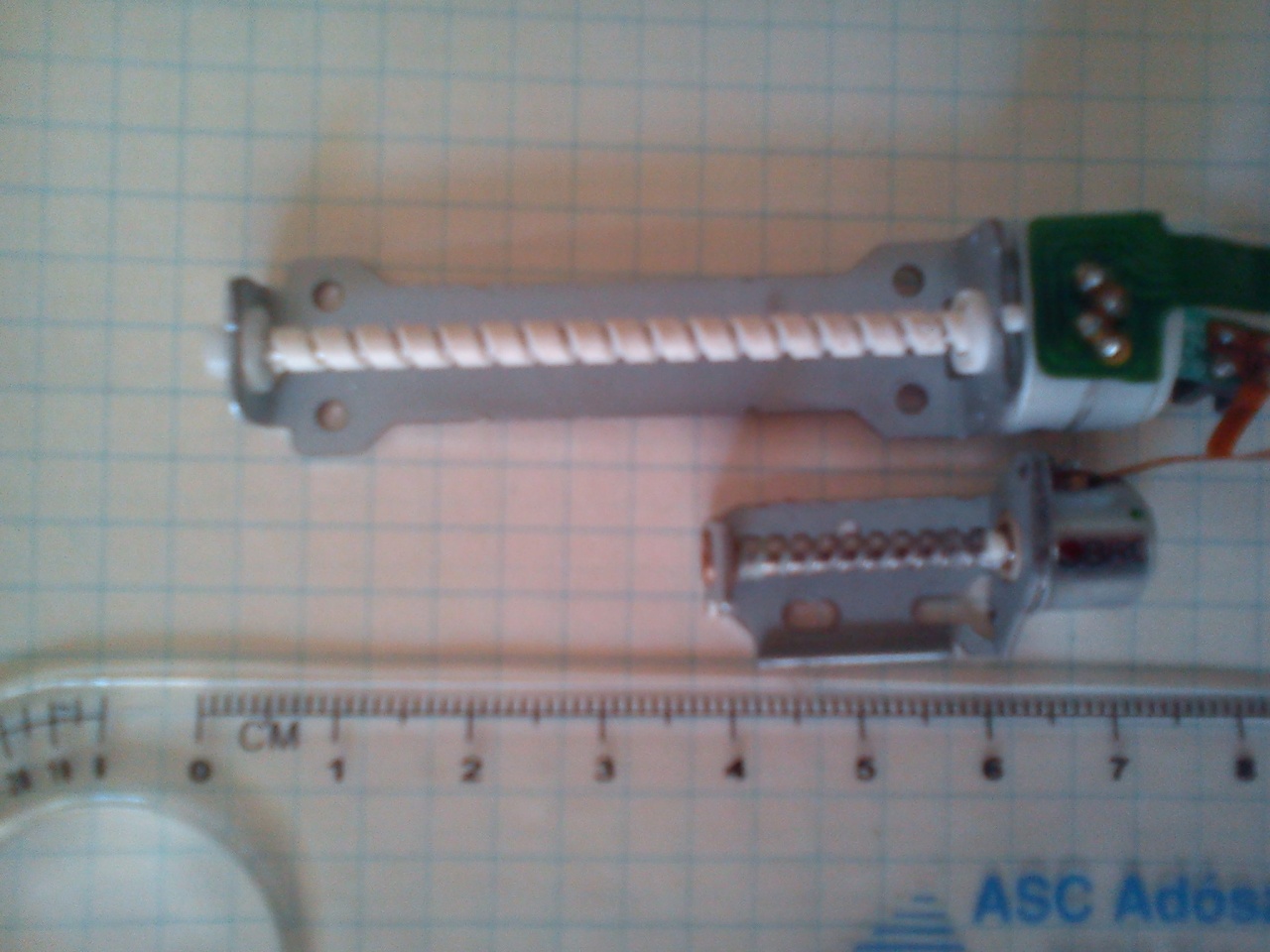

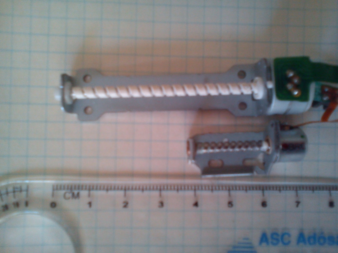

(#16144) FriTTz hozzászólása
Ápr 17, 2013 |
Azon gondolkodott már valaki, hogy pl floppyban lévő olvasófej mozgató motort használjon váltó vagy alakjelző (stb) állításra? |
