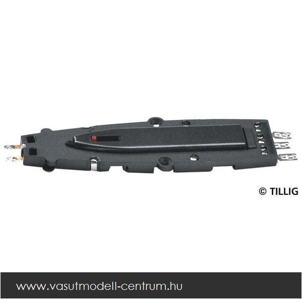

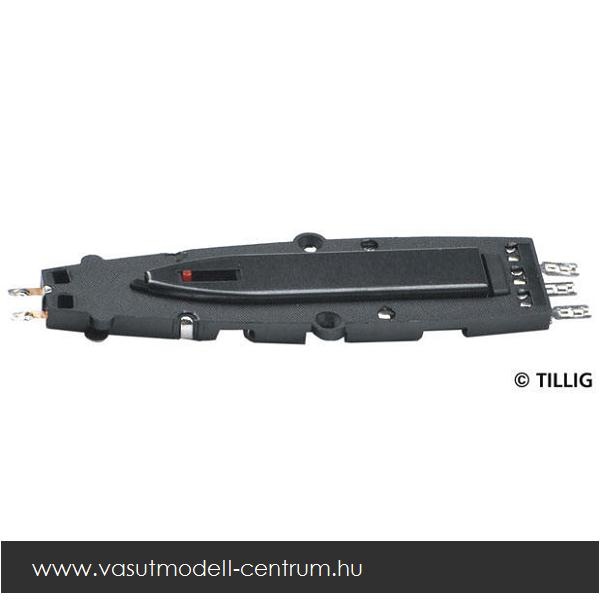

Érdekelne csinált-e már valaki olyant hogy a váltó állását ledes visszajelzéssel oldotta meg digitális pályán?
Én digit vezérléssel szeretném ellátni őket, így közvetlenül lenne jó felszerelni.
És úgy lenne jó ha folyamatosan égne az adott led hogy melyik irányban áll a váltó. |

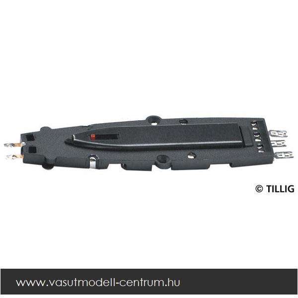

(#16168) FriTTz válasza STTaradder hozzászólására (#16164)
Ápr 17, 2013 |
Ezt a Conrad féle állítómű tudja szerintem. |
(#16174) STTaradder válasza FriTTz hozzászólására (#16168)
Ápr 18, 2013 |
vagy egy kis barkács a normál váltón.
Csak a kivitelezés miéntje ami érdekes. |

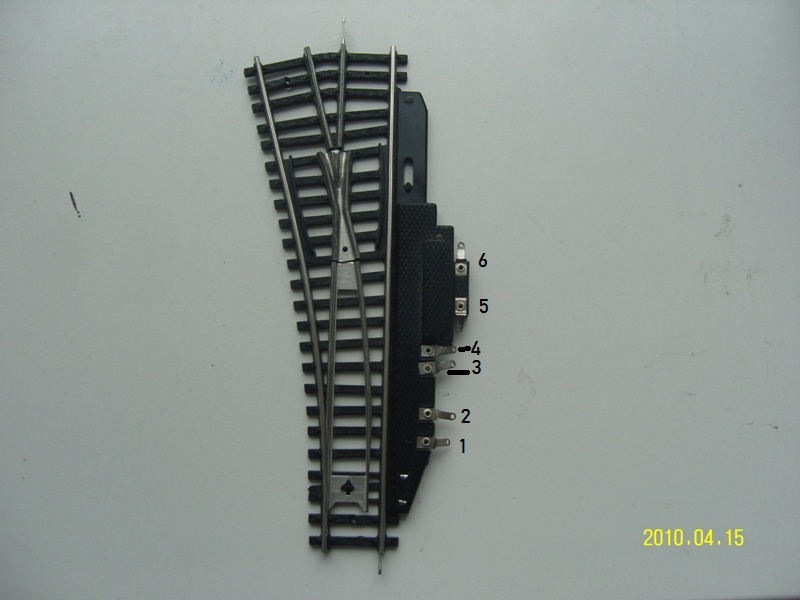

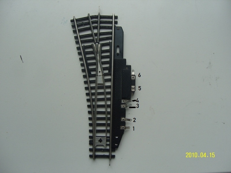

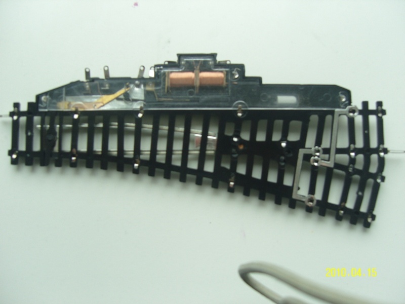

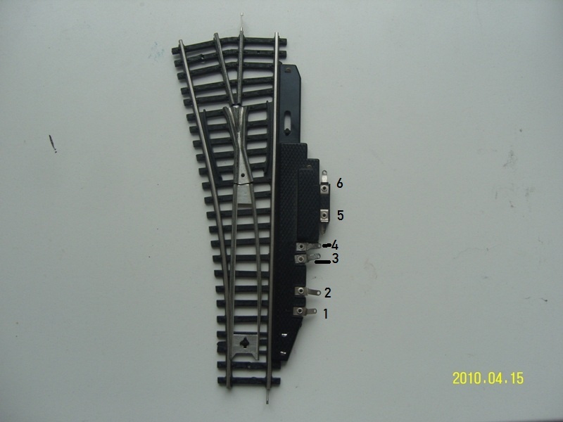

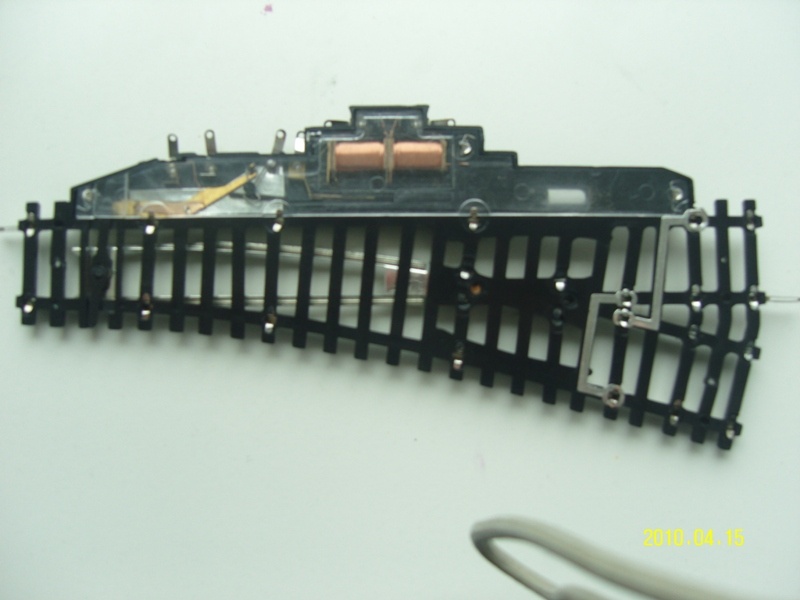

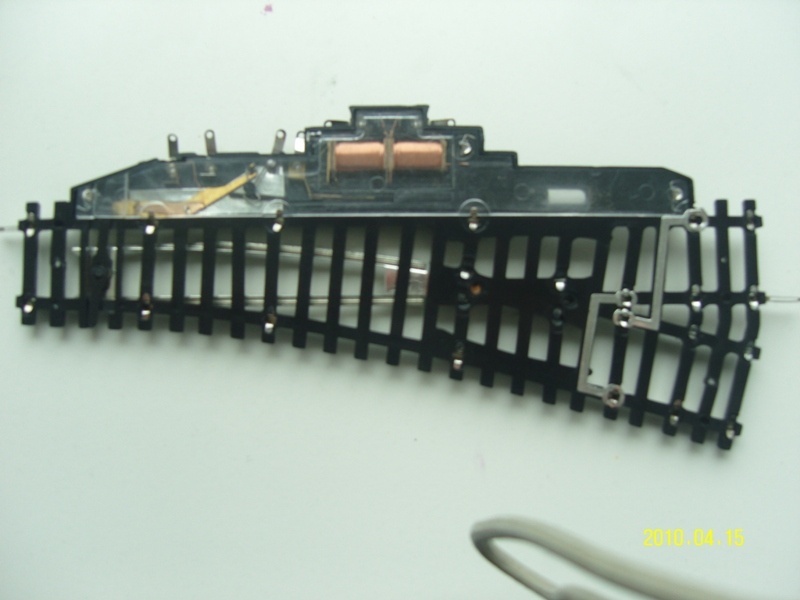

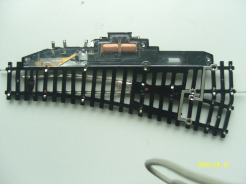

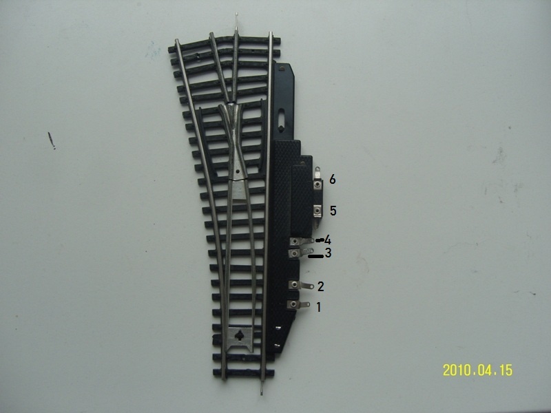

(#16363) róbertke válasza STTaradder hozzászólására (#16164)
Ápr 21, 2013 |
Már a régi Piko váltóval is meg lehet csinálni.
Bemenet a 3-as, kimenetek az 1-es és 2-es.
Vigyázz!!! a 4-5-6 a váltóvezérlés!!! |

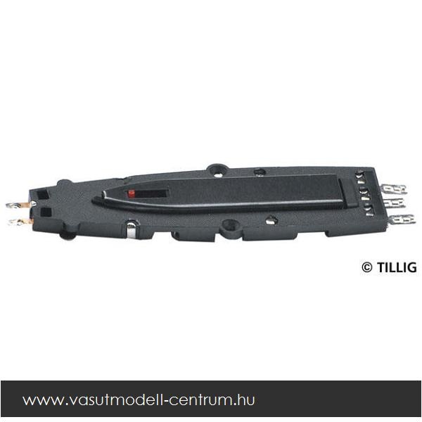

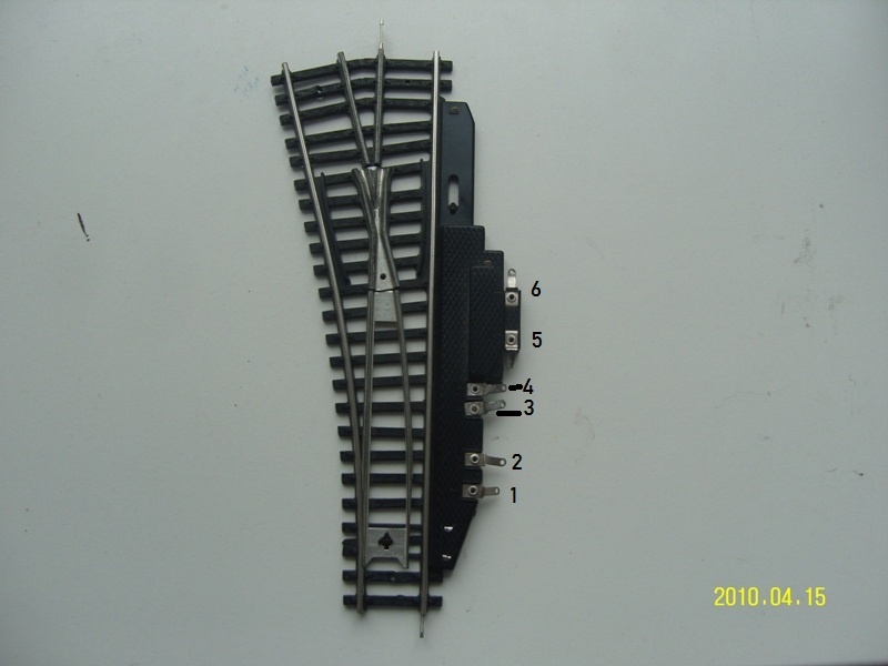

(#16367) STTaradder válasza róbertke hozzászólására (#16363)
Ápr 21, 2013 |
Értem akkor ezeken azért van 6 csatlakozó pont.
És ennél a fajtánál is igaz ez? |
(#16372) zsolesz74 válasza STTaradder hozzászólására (#16367)
Ápr 21, 2013 |
Ennél a háromból a középső a közös, mellette a két állítási irány. Az orráról lehet levenni az állás visszajelzést. |
(#16373) róbertke válasza STTaradder hozzászólására (#16367)
Ápr 21, 2013 |
Mint ahogy zsolesz74 lentebb írta, a Piko váltókkal ellentétben itt a váltóhajtóművekkel közös a bemeneti oldal, tehát a LED -re 16 volt váltakozó feszkó fog menni, amit neked kell valahogy szűrni/egyenirányítani.
Ha TT méretben utazol, inkább folytasd az érdeklődést a TT klubtopic oldalán. |

(#19048) magnumurfi hozzászólása

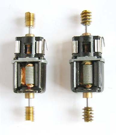

(#19381) hetn hozzászólása
Júl 17, 2013 |
Most fogtok lenyakazni, de elárulom, N méretről van szó és a sebességkülönbség onnan jön, hogy van gépem a Minitrix-től és a Fleischmann-tól. A Fleischmann mozdony a lassabb...
Megpróbálom első körben a diódás/ellenállásos megoldást, nincs vesztenivalóm. Majd beszámolok, köszönöm a tippeket |

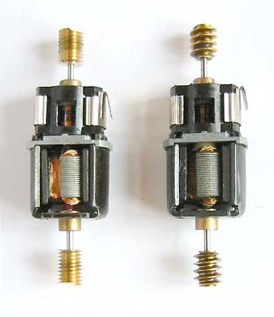

(#19386) csíkosháTTú válasza hetn hozzászólására (#19381)
Júl 17, 2013 |

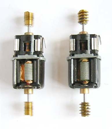

A régebbi Minitrix modellekre jellemző, hogy 12V vontató feszültségnél általában gyorsabbak, mint az a méretarányból következne.
Mielőtt nekiesnél a diódákat, és/vagy ellenálásokat sorbakötni a motorral, csak szólok, hogy nemcsak a végsebesség fog lecsökkenni, hanem alaposan megemelkedik az indulási feszültség is! Vagyis le fog szűkülni az a tartomány, ahol szabályozni tudod a sebességet! Igazi megoldás az valóban az áttétel megváltoztatása, ahogy ezt etwg barátom is írta, ez a Minitrix modlleknél a motorra szerelt csiga cseréjével megoldható.
(A régi Fleischmann modellek is szenvednek ettől, jellemzően az 1995 előtt gyártott modellek, különösen a gőzösök, egy régi BR94-es pl 12V-on úgy megy, mint egy ICE3. Egy német cég, most nem jut eszem,be, hogy ki, egy régi MIBA írt is róluk, azzal foglalkozik, hogy ilyen csere csigát árul a Fleischmann modellekhez. Azonosítani úgy lehet ezeket, hogy a kasznit leszedve a motoron lévő csiga, ha ritka, akkor gyors a modell, ha már sűrű a "menet" rajta, akkor már OK a modell.) |

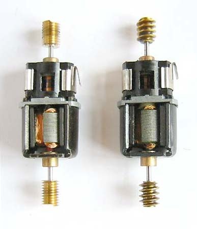

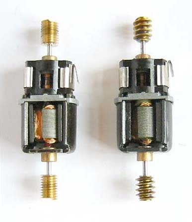

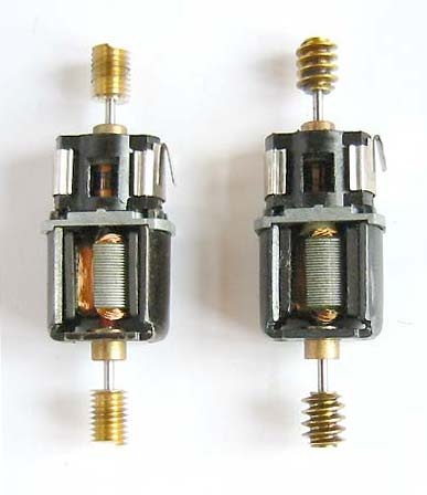

(#19418) róbertke válasza csíkosháTTú hozzászólására (#19386)
Júl 17, 2013 |
Minitrix utána - előtte |
(#19427) hetn válasza róbertke hozzászólására (#19418)
Júl 18, 2013 |
de ha kicserélem a csigát, akkor a kapcsolódó fogaskereket is cserélnem kell, vagy nem? Viszont ha az "első" fogaskereket a ki kell cserélni akkor a kerekekig az egész hajtáslánc cserére szorul.
A csiga ragasztva van a motor tengelyére? |

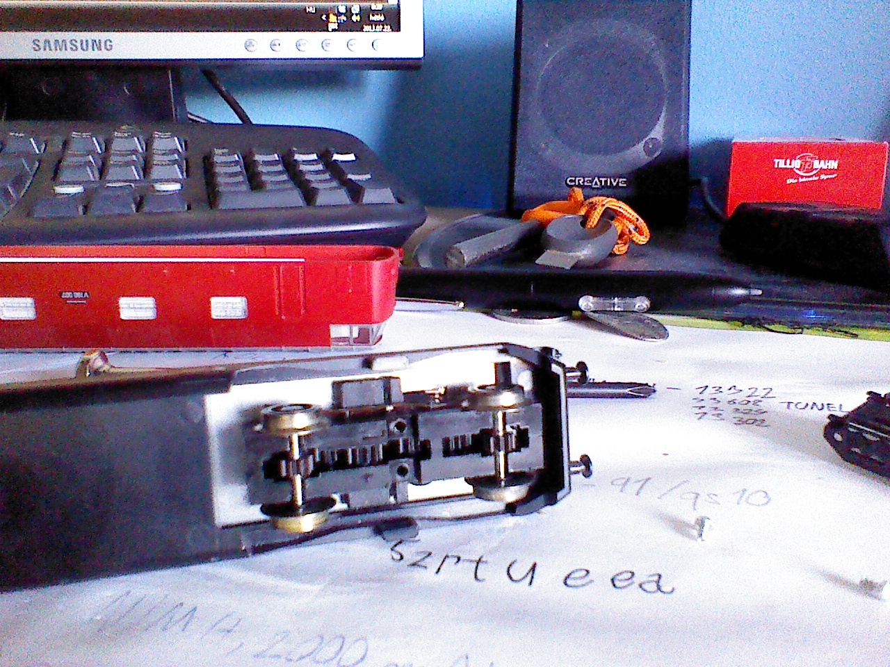

(#19579) Stalker hozzászólása
Júl 21, 2013 |
Sziasztok! Nekem van egy V180-am ,de 1szer leesett (kb 1m) és elmozdultak az áramszedok a normal helyukrol úgyhogy most csak néhány helyról kapja az áramot  Ezt valahogy visszalahet tenni úgy hogy ne ugorjanak ki folyton mert már próbáltam ,de kiugranak
A segítséget koszonom elore is  |
(#19580) HOTotya válasza Stalker hozzászólására (#19579)
Júl 21, 2013 |
Így elég nehéz...egy fotót,ha tudnál feltenni az sokat segítene |
(#19585) reszelozsir válasza Stalker hozzászólására (#19579)
Júl 21, 2013 |
Saccra: kapd szét a forgóvázat és állítsd be újra. Ha ez sem elég, akkor szedd le a forgóvázat az alvázról és úgy állítsd be újra az egészet. Ha nem tört semmi, akkor nem lenne szabad ugrálnia.
(#19615) Stalker hozzászólása
Júl 22, 2013 |
Erroől lenne szó egyszerűen annyira eláll ,hogy nem lehet visszatenni  |
(#19616) Stalker válasza Stalker hozzászólására (#19615)
Júl 22, 2013 |
sajna csak gyengóen lehet lóatni de tudok kuldeni olyan képet is amit ki van jelölve  |
(#19658) masTTertape válasza Stalker hozzászólására (#19579)
Júl 23, 2013 |
Ha elhajlott az áramszedő, akkor nehéz lesz, beszorul és eltöri a maszkot.
Műszerész csipesszel tartsd össze, rakd be az egyik, majd a másik tengelyt, utána rá a maszkot.
Ha nem megy és jár Pesterzsébeten, akkor egy pillanat alatt megreparálom neked.
Mt |

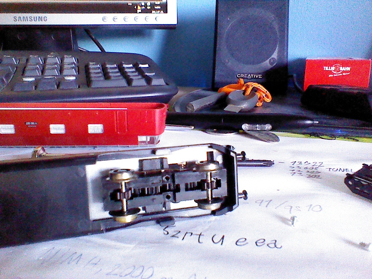

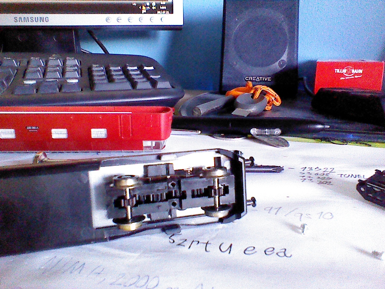

(#19816) strapal hozzászólása
Júl 25, 2013 |

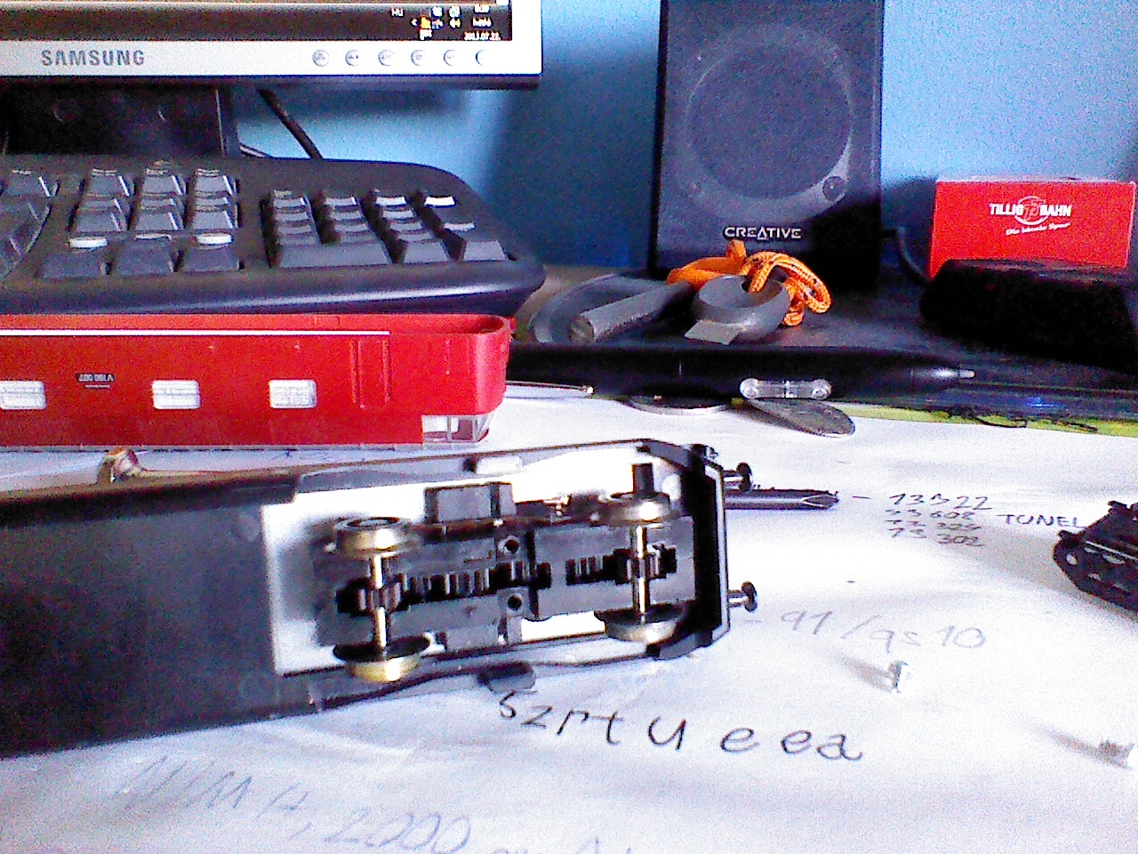

Egy Tillig 02336-os katalógusszámú BR155-ös mozdonynál szeretném a "régi" BTTB kuplungot, új, Tilligre cserélni. Egyrészt pontosan milyen katalógusszámú kuplungot kell beszereznem, másodsorban, és ez a fő kérdésem, hogyan tudom cserélni?
A forgóvázmaszkot le tudom szedni immár megfelelő csvarhúzókészletet beszerezve, és mintha ott kellene kipattintani valamit amiben a kuplung van, de mivel közel van a "sárhányó", félek az erőteljesebb behatástól, nehogy letörjem azt - merre, hogyan, milyen irányú mozdulattal, milyen eszözzel lehet ezt a kuplungfészket kipattintani?

(#19862) masTTertape válasza strapal hozzászólására (#19816)
Júl 26, 2013 |
Ez az úgynevezett Kuppelkasten-es foglalat. Még örökség a végső Bttb-Parisel-kora Tillig érából. Maga a kotró a kis doboz alsó fedele. A két oldala felé eső szélén van a kis karom. Ha elölről alányúlsz vékony csavarhúzóval, akkor le tud pattanni. Belül kis rugó, rendszerint elugrik a francba.
Ejtőhorgos kuplungom van ehhez a típushoz, rugó is.  És ha törik a kotró, akkor még azt is tudok adni.
Szerintem keress meg mélben, vagy hívj! |
