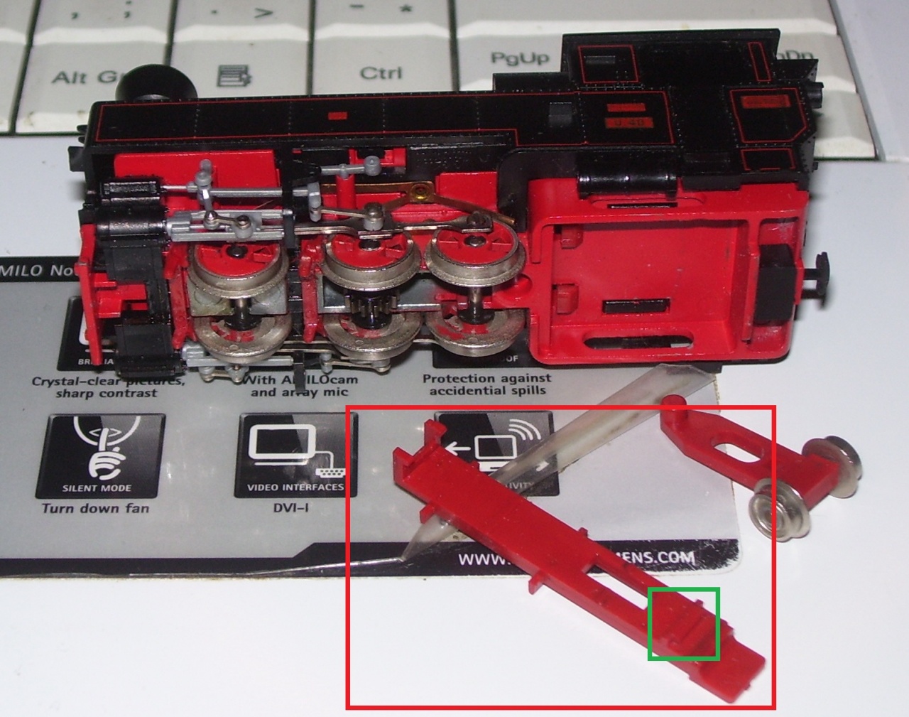

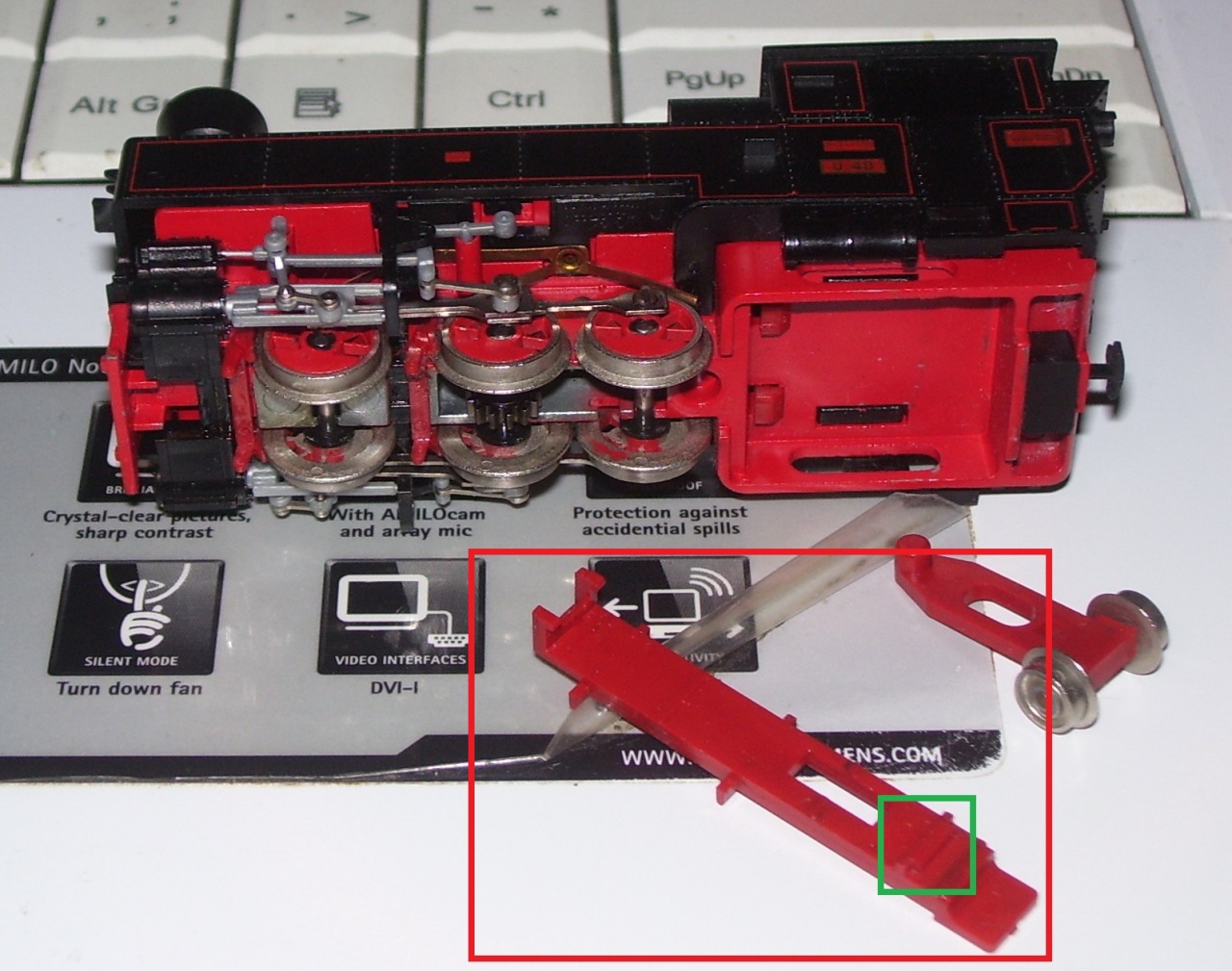

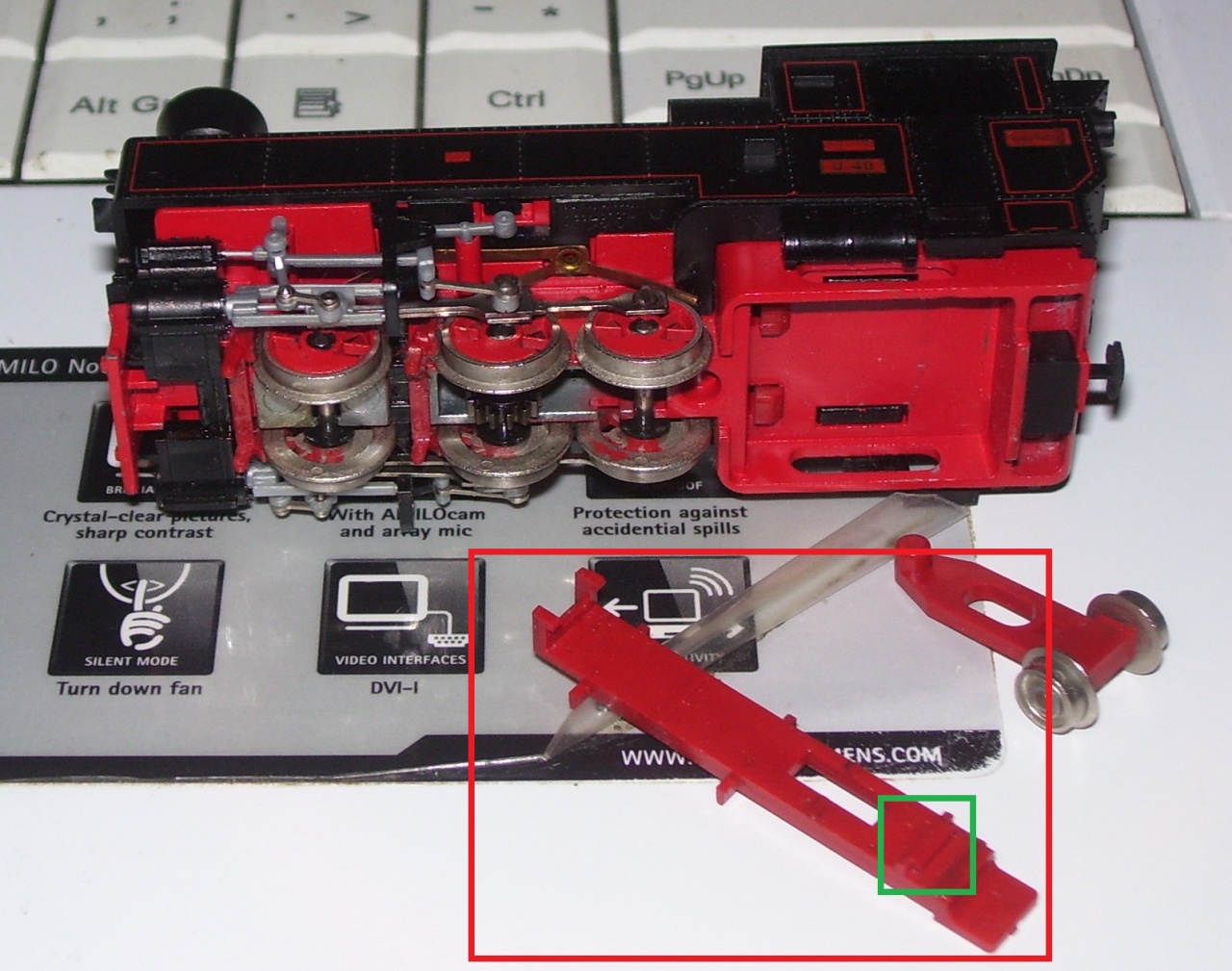

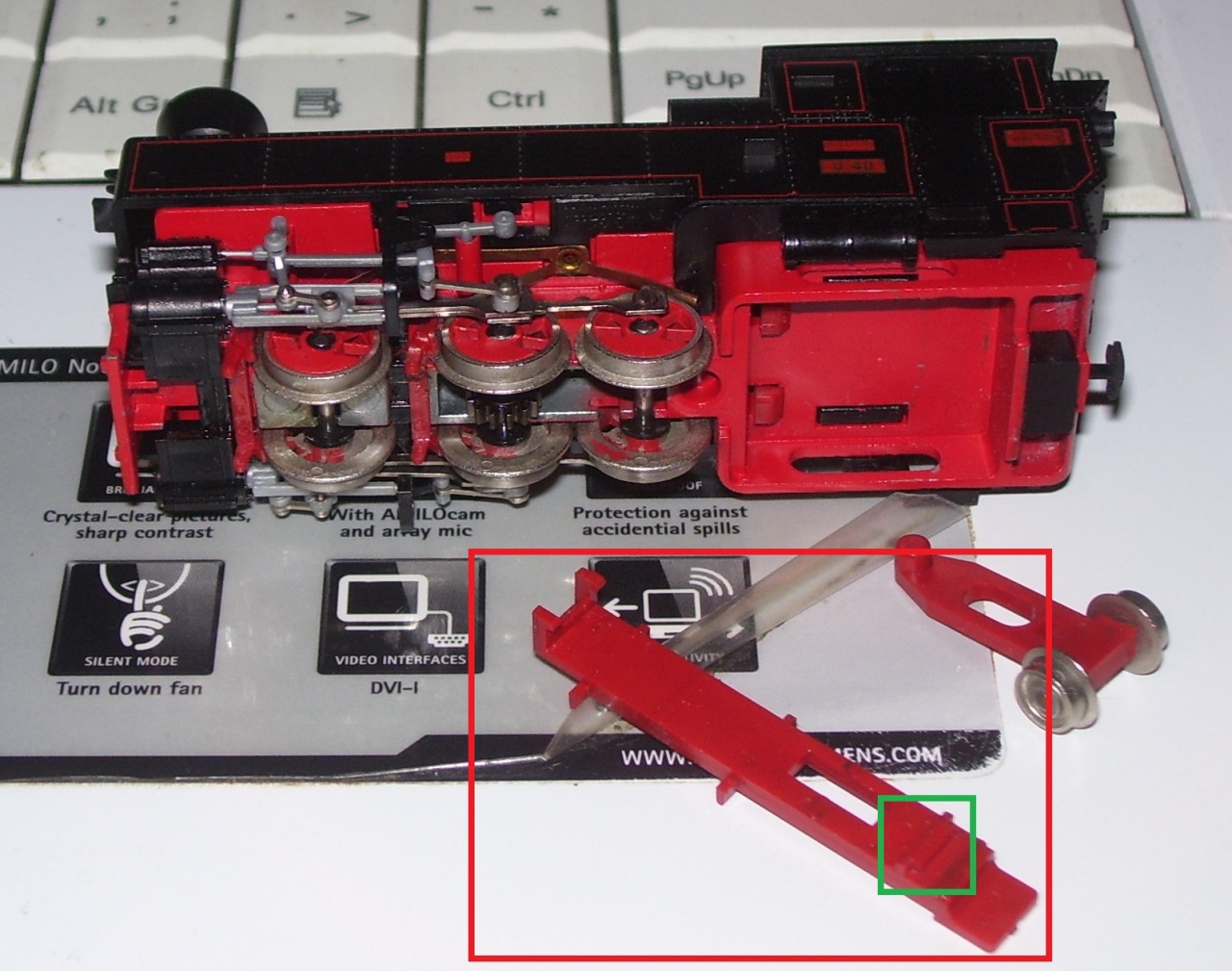

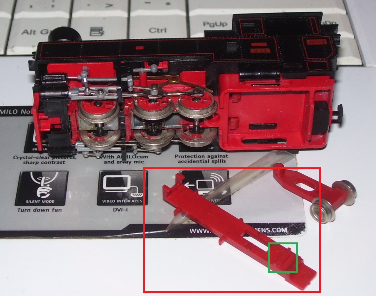

(#25891) Mk48 2024 hozzászólása Válasz • Nov 24, 2013
Sűrgős segítséget szeretnék kérni!
Van egy Liliput gőzösöm, aminek sajnos eltört a képen látható alkatrésze!
A pirossal bekeretezett, az alvázhoz való takaró lemezről tört le két kis fülecske, melyeknek a helyét zöldel kereteztem be!
Ez a lemezke tartja a helyén a hajtott kerekeket és a futó kerékpárt is.
Ha esetleg van valakinek, vagy tud cikkszámot és hogy honnan lehet rendelni hozzá azért nagyon hálás lennék!
Egy robbantott ábrát is szívesen elfogadok.
Köszönöm előe is!
Adrián
(#25919) HOTotya válasza Mk48 2024 hozzászólására (#25891) Válasz • Nov 25, 2013
Nem tudod megfúrni és egy kis csapot beragasztani????? Lehet,hogy nehéz lesz alkatrészt beszerezni hozzá!!??
(#25921) róbertke válasza HOTotya hozzászólására (#25919) Válasz • Nov 25, 2013
Egy másik fórumon tőled függetlenül is ezt tanácsolták neki, ott még képpel is illusztrálták. Bővebben: Link

(#26383) Mk48 2024 válasza HOTotya hozzászólására (#25919) Válasz • Dec 6, 2013
Köszönöm a tanácsot, de inkább a cserealkatrész beszerzését preferálnám.
(#26391) sunocske válasza Mk48 2024 hozzászólására (#26383) Válasz • Dec 7, 2013
Ne válogass, inkább készülj a tanfolyásra!

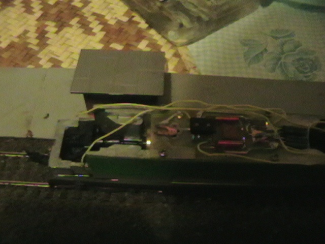

(#26959) JZoli hozzászólása Válasz • Dec 25, 2013

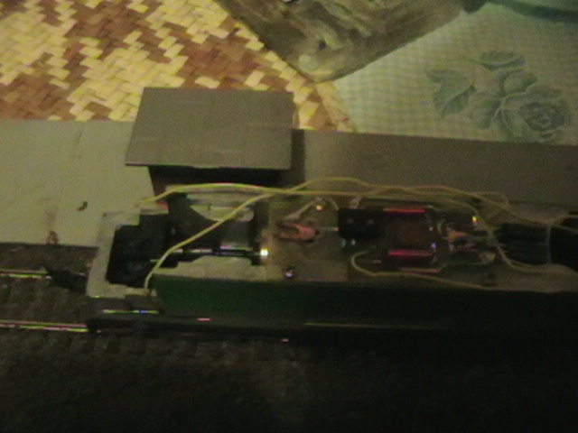

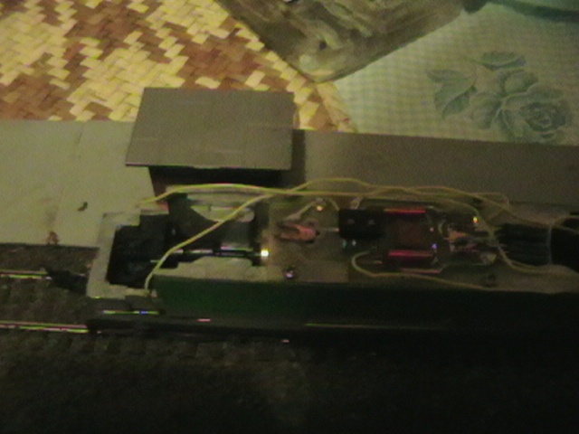

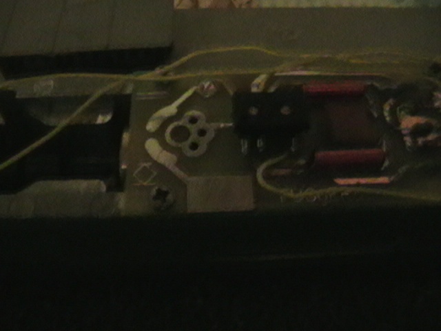

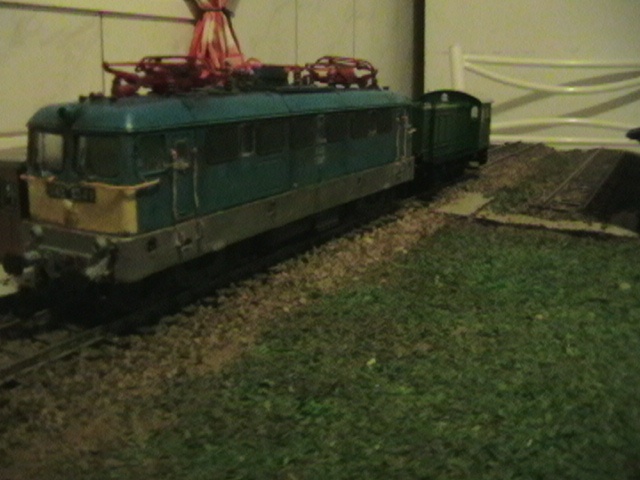

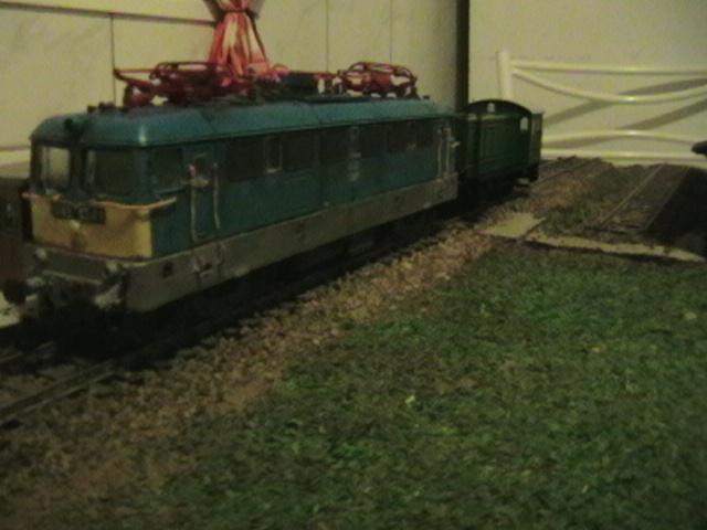

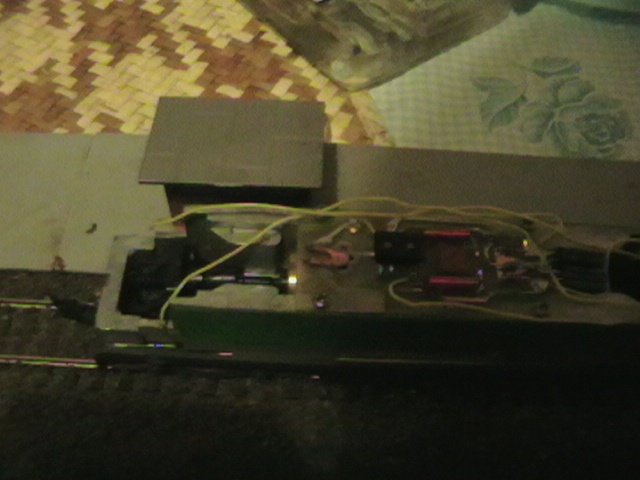

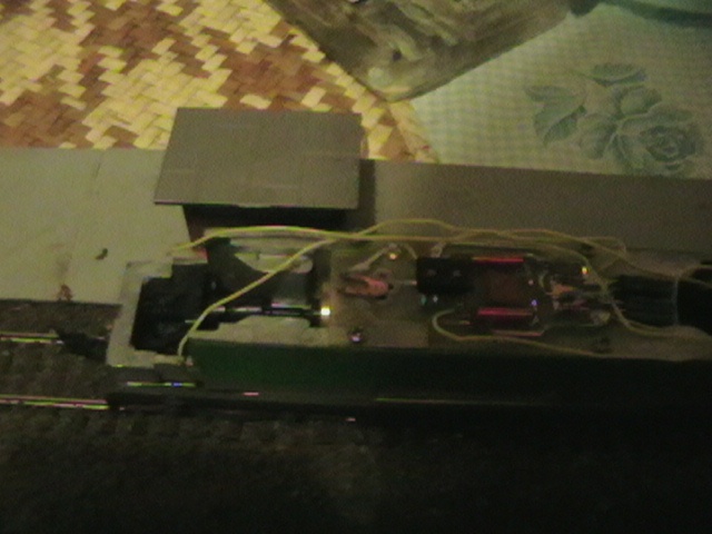

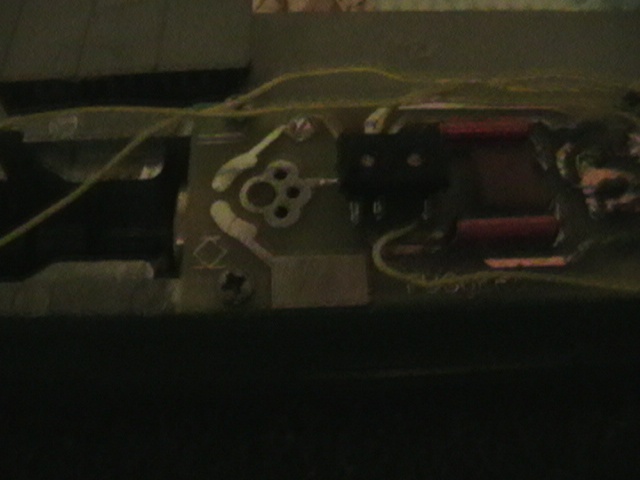

(#26975) nohab 74 hozzászólása Válasz • Dec 25, 2013

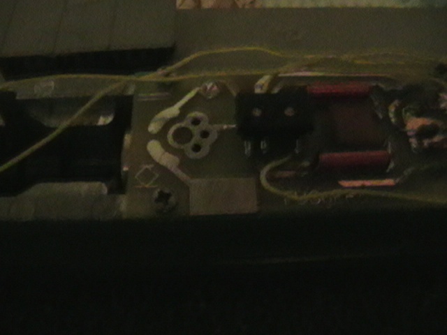

Jó estét! Először is Kellemes ünnepeket és méret aránytól független vasútmodellben gazdag boldog új évet kívánok mindenkinek . Most ejtsünk szót a problémámról ,van egy Fuggerth V-43-som ami mai nap egy olyan problémát hozót a sínről nem veszi az áramot .A motorra közvetlen rákötve meggy ..Igaz egy kis sárga réz lemezke ki eset ami egy pantográf szimbólum van. Még jó ,hogy a segély gépet a Jézuska hozta .Ha nem segít a távsegítség akkor majd a csíkos műhely meg oldja

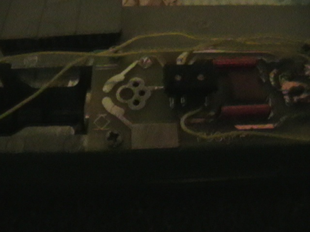

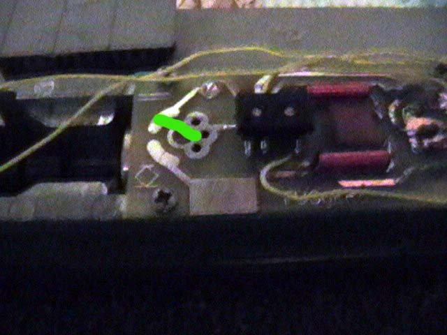

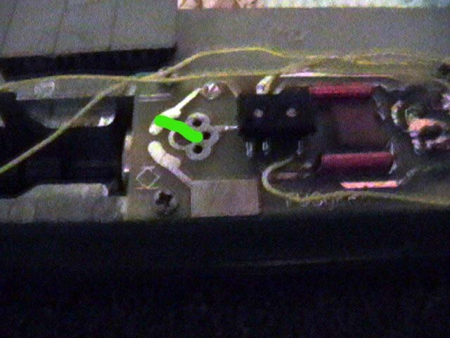

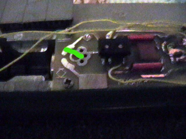

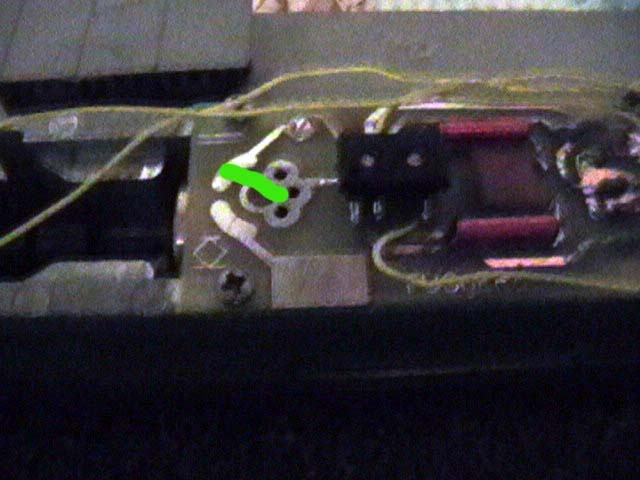

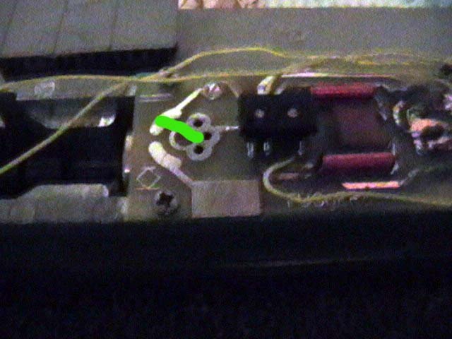

(#27040) csíkosháTTú válasza nohab 74 hozzászólására (#26975) Válasz • Dec 26, 2013
Zöld vastag csíkkal bejelöltem, melyik két pontot zárd rövidre. Az, ami onnan eredetileg hiányzik, az a sín/felsővezeték átkapcsoló.
(#27062) nohab 74 válasza csíkosháTTú hozzászólására (#27040) Válasz • Dec 27, 2013
Köszönöm mester a segítséget a gép újra fut. De közben generáltam egy újabb problémát semelyik irányban nincs menet fény .Ezt mi okozhatja ?.
(#27143) eagbus hozzászólása Válasz • Dec 29, 2013
Ellenőrizd a világítás vezetékeit, nem engedett-e el valahol a forrasztás, illetve a dekóder kábelei közül szintén mindegyik ép-e ilyen szempontból.
Illetve jól van-e a dekóder betéve, ha jól emlékszem az is okozhat világítási problémát, ha fordítva teszed be.
Nagyon körültekintően vizsgáld át az összes áramkört, nálam is ez volt, egy M41-essel, véletlenül megszakítottam a vezetéket alig észrevehető.
(#27144) eagbus hozzászólása Válasz • Dec 29, 2013
most nézem, hogy analóg üzemben használod, így a dekóderes rész persze értelmetlen
(#27146) nohab 74 válasza eagbus hozzászólására (#27144) Válasz • Dec 29, 2013
Szia! Köszönőm a segítséget. De valami más lehet a probléma ,igaz volt egy vezeték ami sérült volt.A nagy tesztelgetés közben biztos valamelyik ellenállást (diódát) ki ütöttem.Ilyen amikor a suszter nem marad a kaptafánál .Kicsit anyagilag helyre jövök ,a csíkos műhelyben valamilyen ledes fényt bele akarok tetetni.
