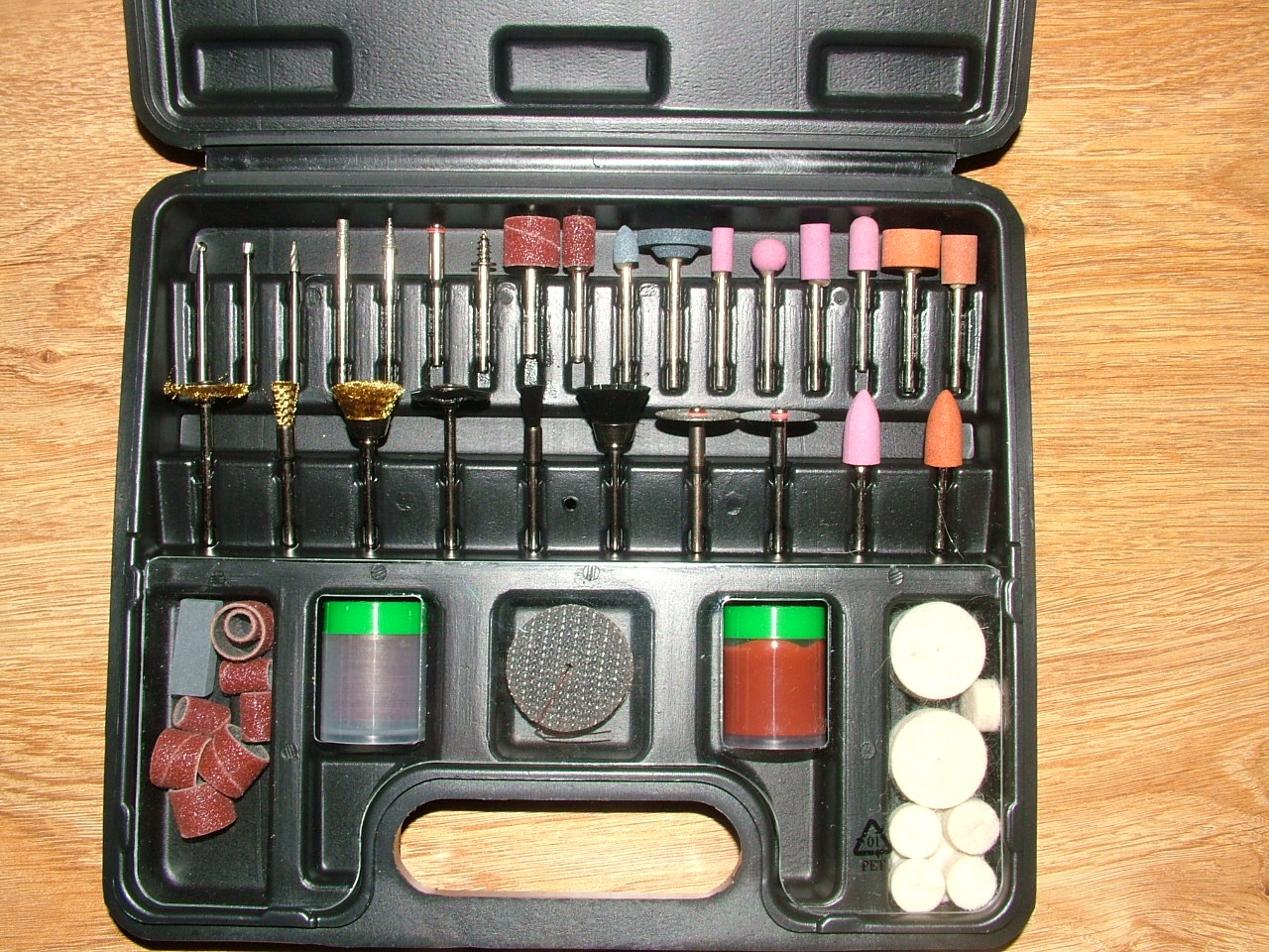

(#24823) SzerNoh hozzászólása Válasz • Okt 27, 2013

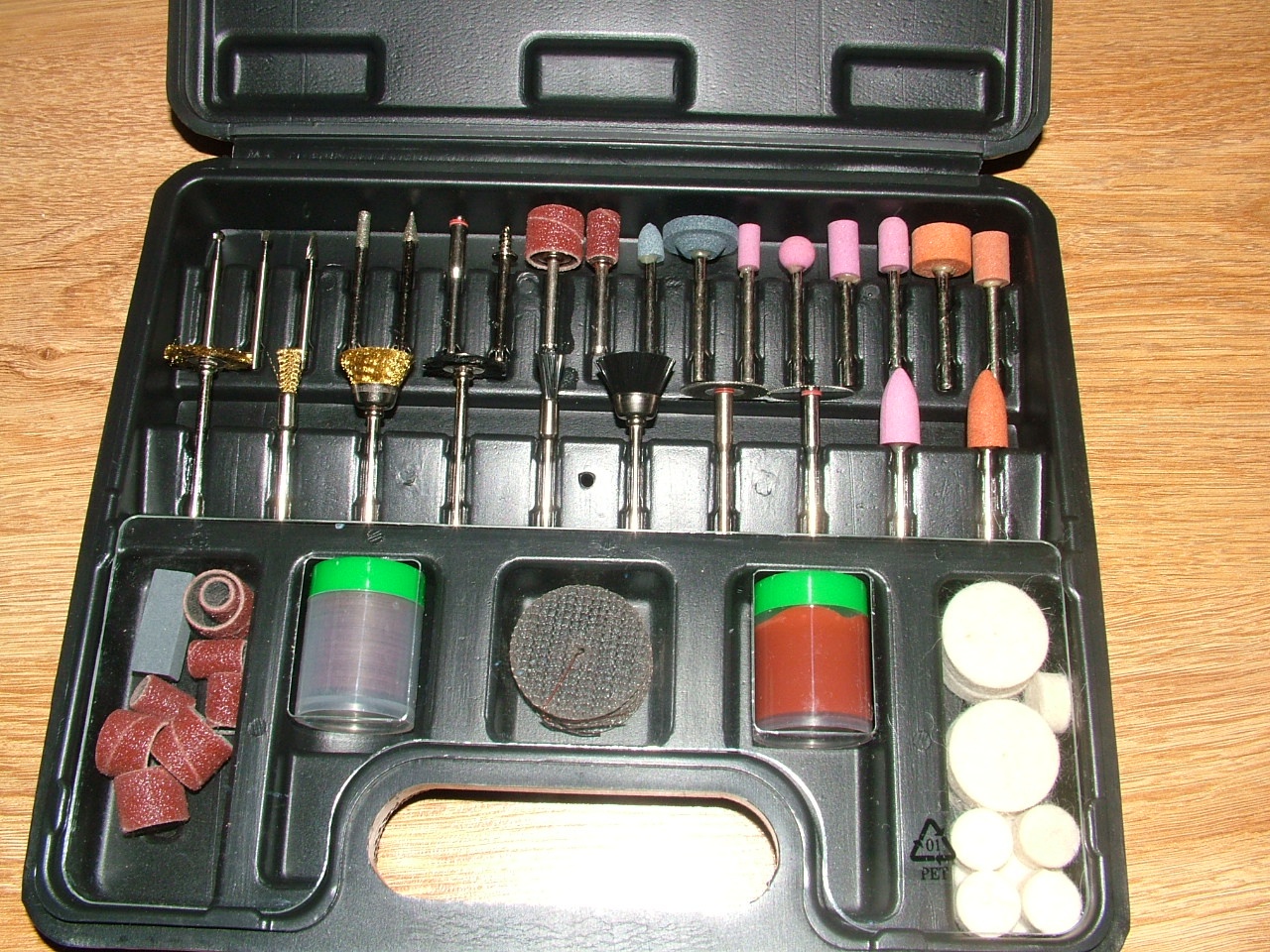

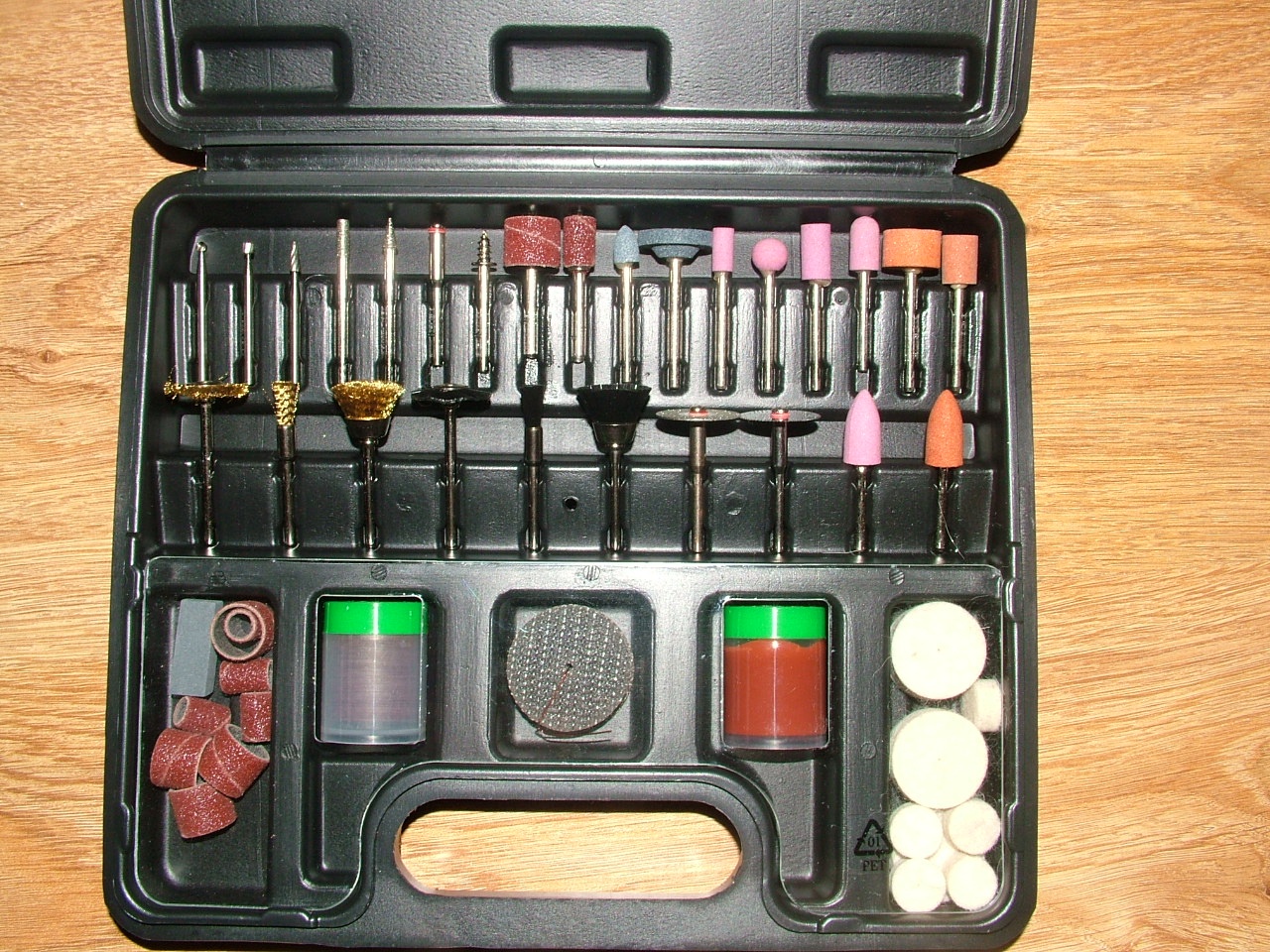

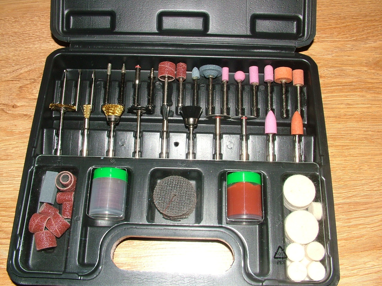

Szeretném megosztani veletek, hogy a mai napon a LIDL- ben akciós ez a készlet:
(1799-ft)
SzerNoh

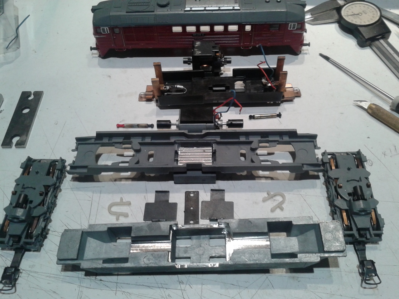

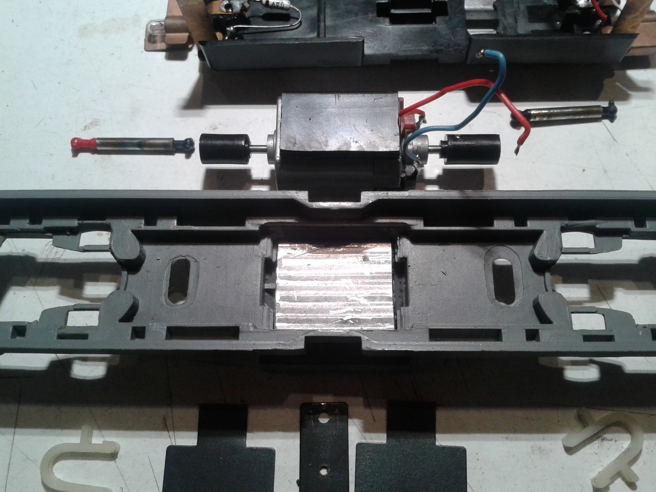

(#24942) crista.neuralis hozzászólása Válasz • Okt 29, 2013
Kellemes délutánt mindenkinek!
Van egy régi (nagyapámtól rám hagyott) PIKO NOHAB-om aminek a motorja az egyik irányba jó, a másik irányba fura kerregő, búgó, enyhén sípoló hangot ad és mintha egy kicsit lomhább is lenne. A mozdony analóg. Próbáltam belerakni egy már mechanikailag felújított alvázba, hátha a fogaskerekek miatt van de ott is ugyanazt csinálta. A szénkeféket megnéztem és nem voltak kopva. A motor menet közben érdemileg nem melegszik. A kérdésem az lenne, hogy lehet vele valami érdemit csinálni? Sajnos nem igazán tudom, hogy lehetne lehúzni a fém vázat a motor tekercseiről hátha ott van valami kosz? Ti mit tanácsoltok, próbáljam felújítani, vagy vegyek helyette másikat (már, ha ilyen idős mozdonyhoz kapni)
(#24943) Antal Miklós válasza crista.neuralis hozzászólására (#24942) Válasz • Okt 29, 2013
Szia, ha a kétmotoros NOHAB-od van, az egy szuper járgány, de ha ilyen hangod ad, akkor szét kell alaposan szedned a forgóvázakat és benne a motort.
Először is a tető levétele után a kezedben marad egy keret, amleyben a két hajtott forgóváz van. Ezeket kétféle képpen lehet szétszedni: a, két végén lévő világítás egységet a hossztartóról le kell húzni, így szabaddá válnak a forgóvázak. (a másik, - öregebbik verzióban - csavarozd le a vontatóhorog tartót a forgóvázról, így az jobban forgatható, majd a középen elhelyezkedő nehezék felé eltólva kiszedheted a forgóvázakat.)
Mindkét hajtott forgóváz önnállóan is működik. Akaszd ki a szénkefe nyomó rugókat egy csipesszel, és vedd ki a szénkeféket. Ha kinnt van ellenőrizd, a kerekeket forgatva, hogy melyik forgóváz és melyik irányba "zörög". Ha a forgóváz alján lévő másik csavart is kicsavarod, akkor az egész külső "díszítés leszedhető és csak a mechanika van elötted.
Ellen őrizd az áraszedő rugókat, nincsenek e nagyon megkopva, leugorva a futófelületről. Hajlítással állítsd be. Ha nem ez az ok, akkor a motor belsejében ahol a forgórész van, oda került be valamilyen kosz. A forgóvázat két csavar fogja össze, ha csak meglazítod a két L alakú lemez kihajtható és az állórész, ami egy mágnes leemelhető, lehúzható a forgórészről.
Valahol valamilyen apró koszt fogsz találni.
DE: sajnos azt ilyen "öreg" gépeknél elég sokszor találkozhatunk a műanyag elemek elfáradásával. Gyakran egyszerűen szérporlad a műanyag, és a forgórész érintkező tartó része szétesik.
Írd meg mit tapasztaltál, esetleg csinálj egy fényképet, szívesen segítek.
Nekem egy 51 éves gépem van de még jól működik. Sajnos a régi PIKO gyártmányok érzékenyek voltak az olajozásra vagy hiányára. Nekem a vazelin bevált, különösen ha fecskendőbe töltöd és egy viszonylag vastagabb tűn keresztül adagolod. Alkatrész még itt-ott beszerezhető, nekem is van.
Öreg gép, de nem vén.

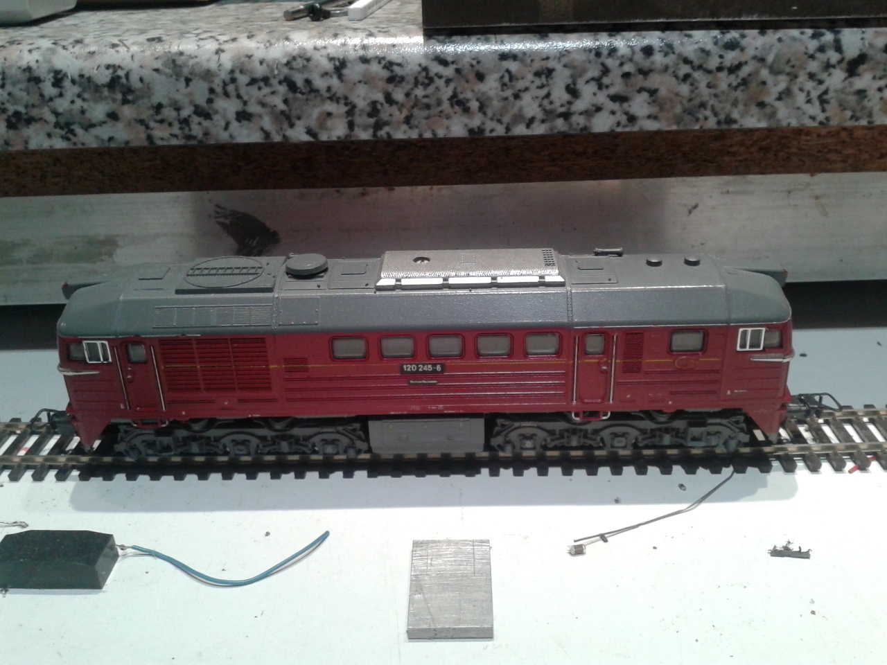

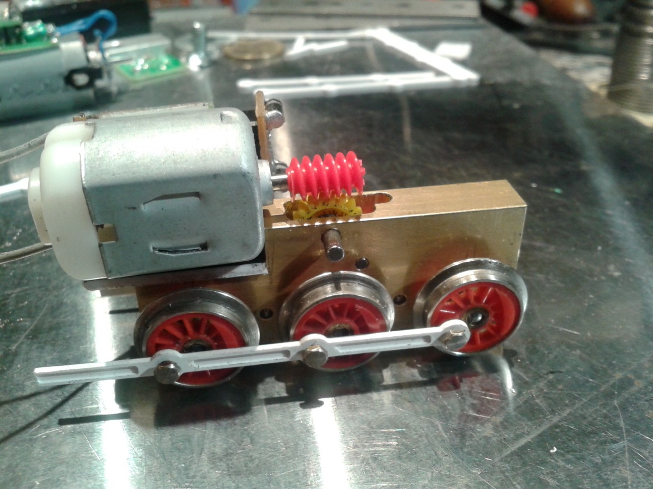

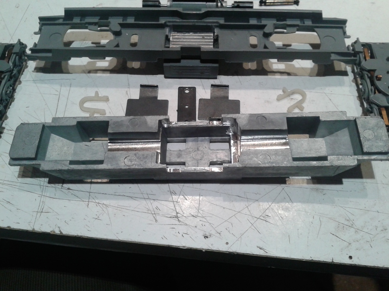

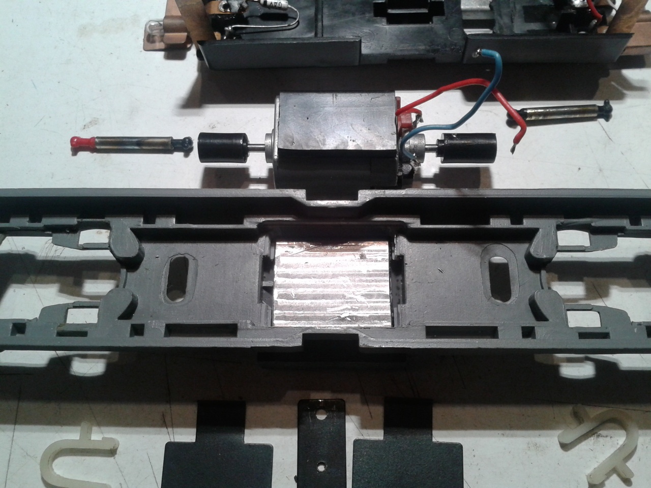

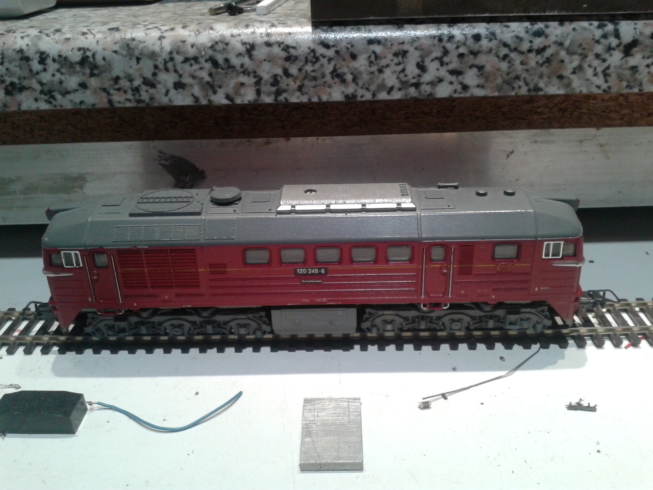

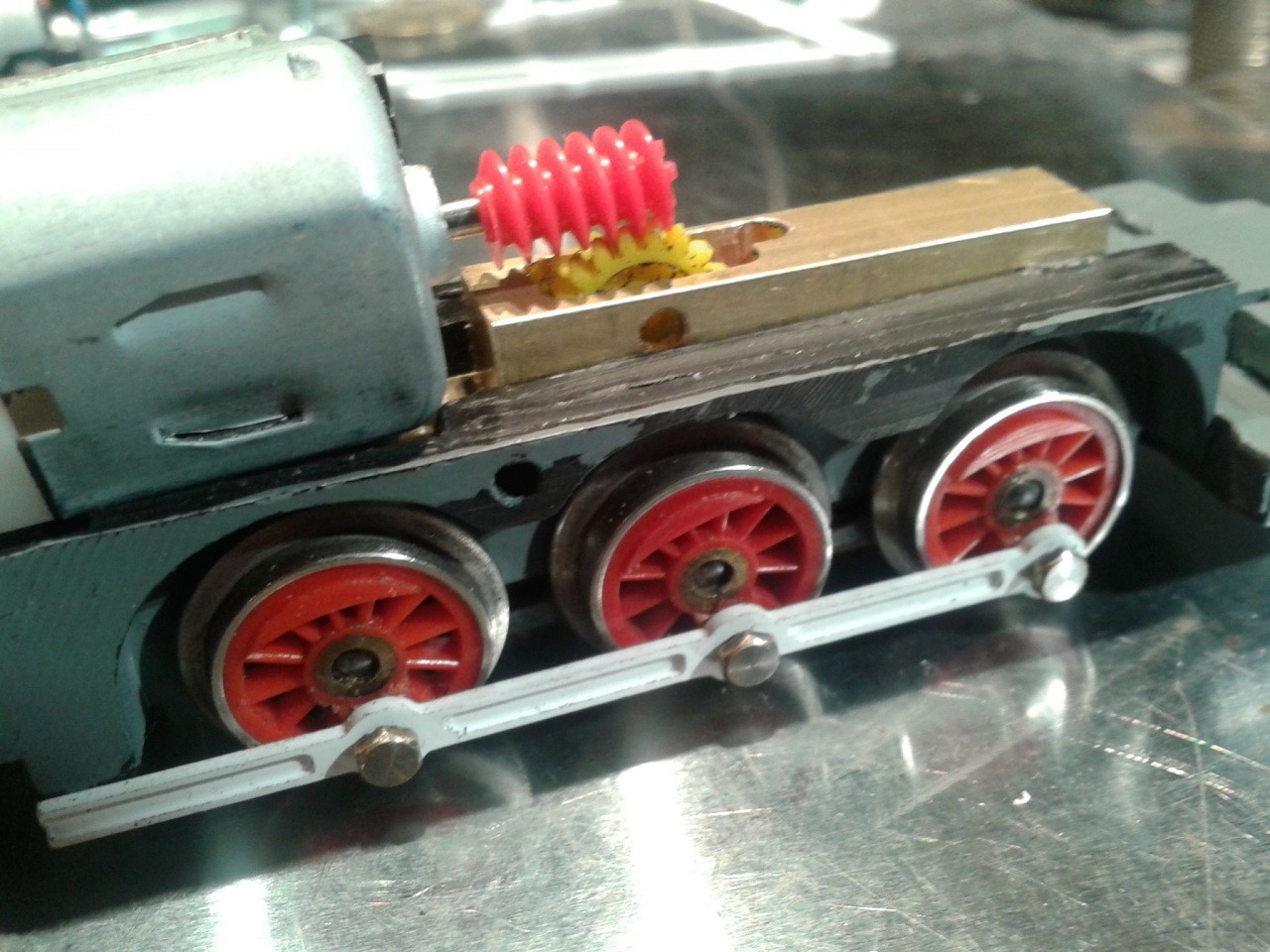

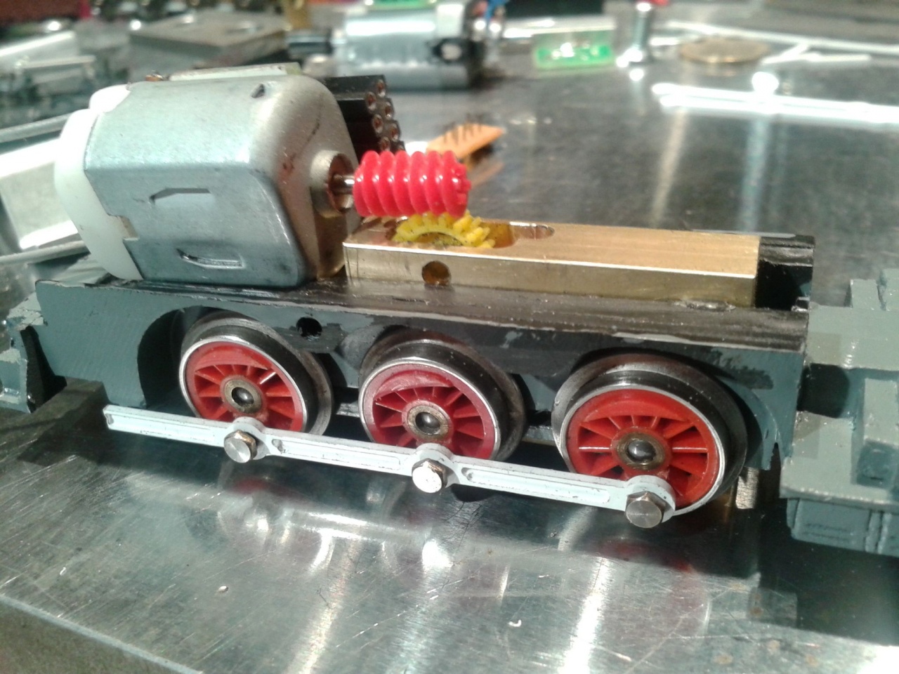

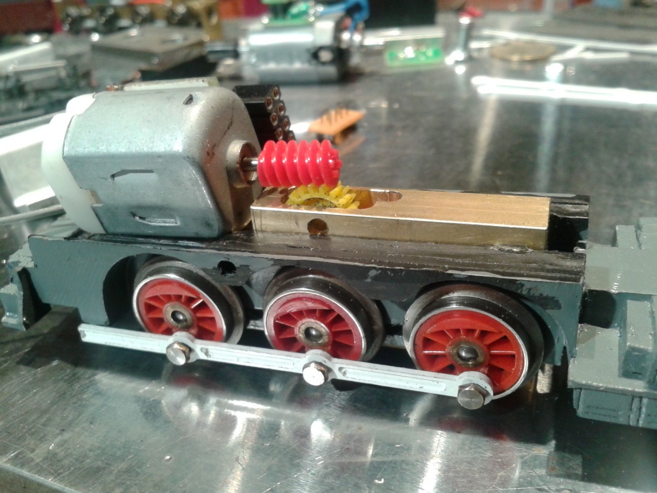

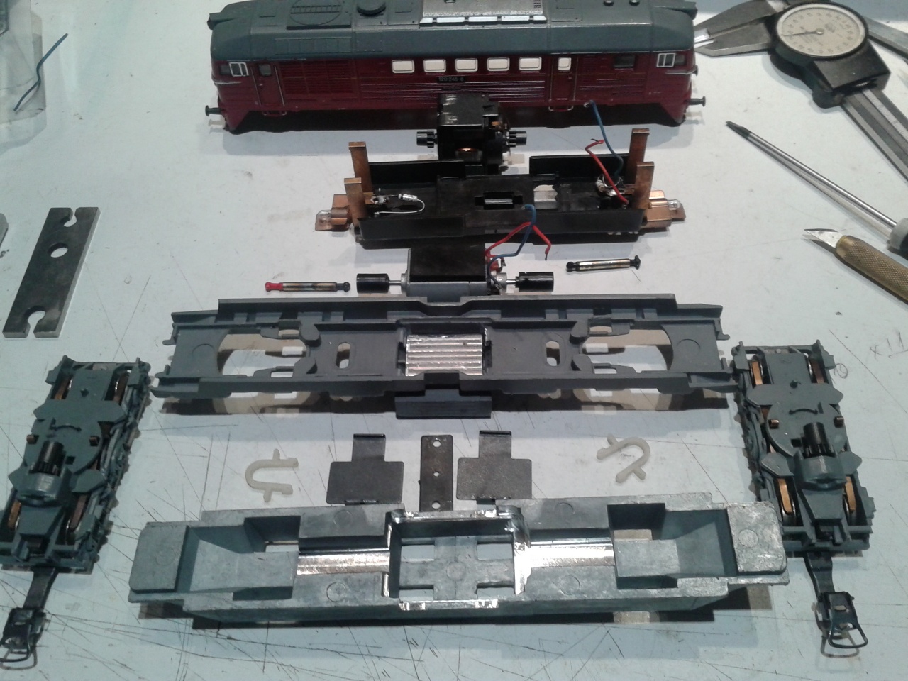

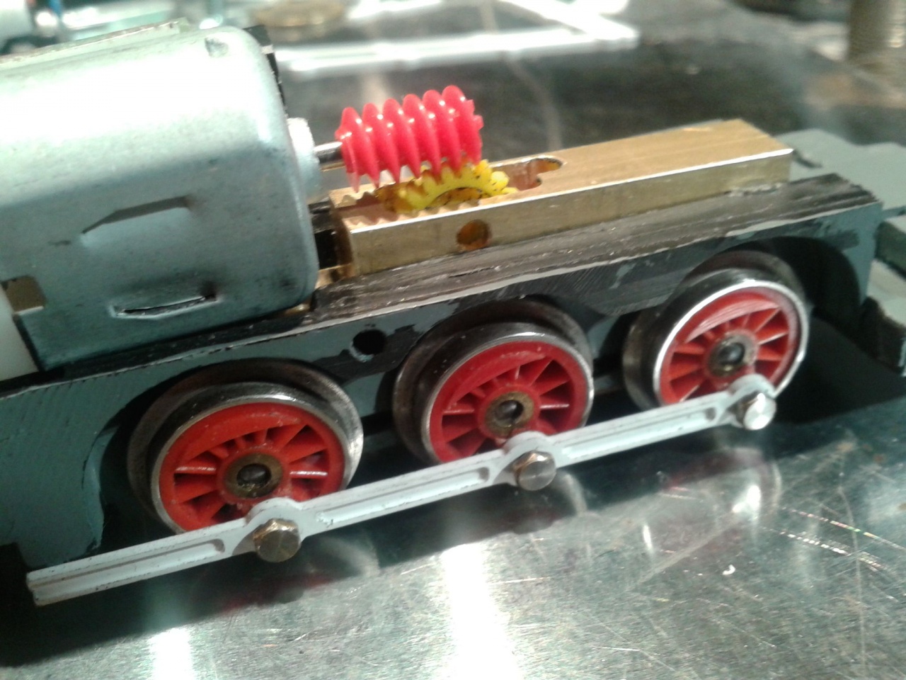

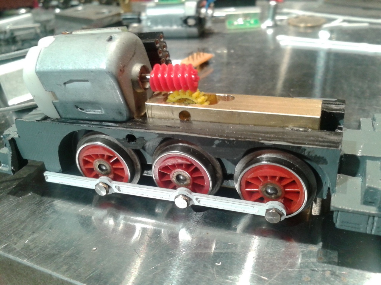

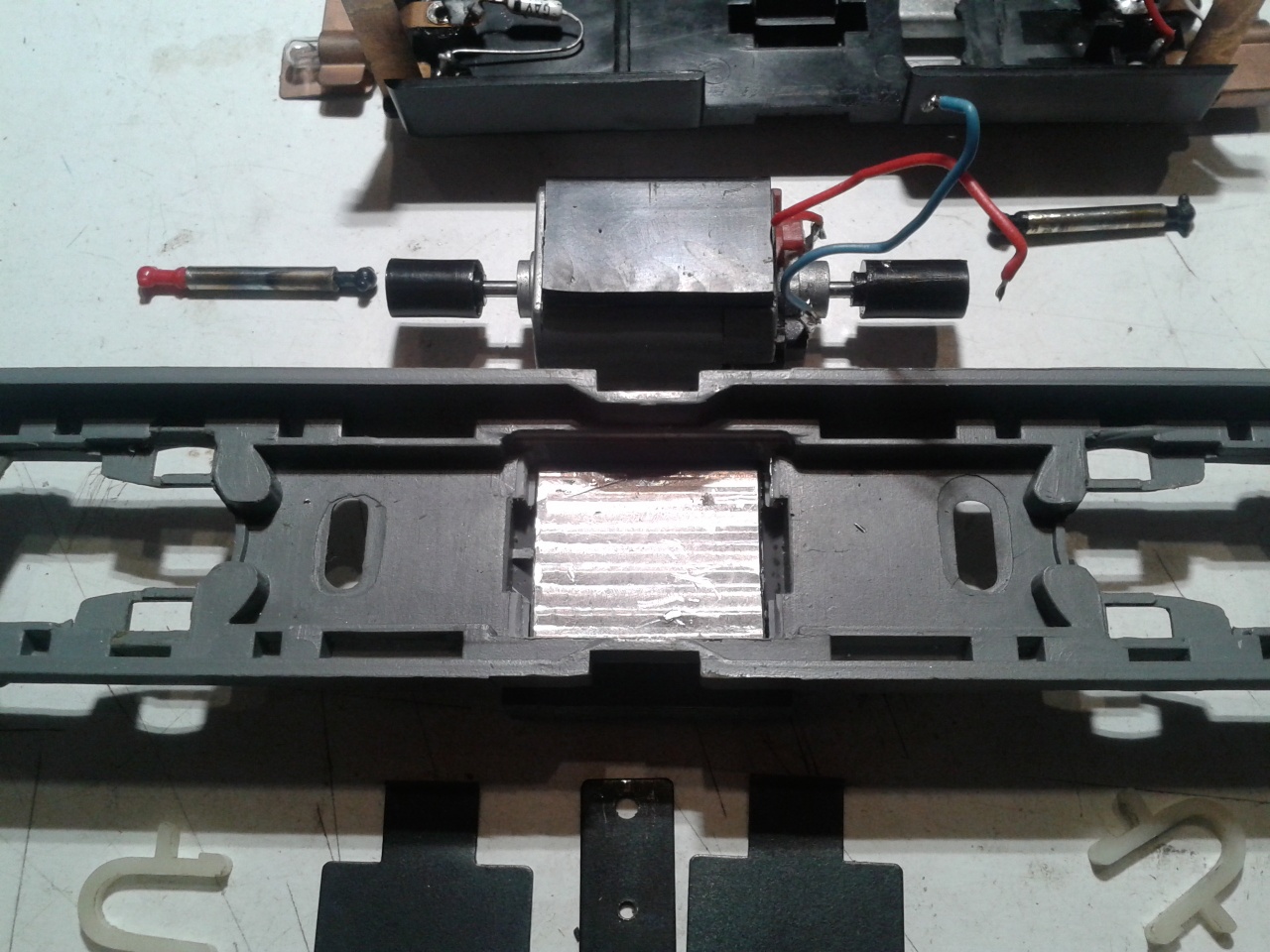

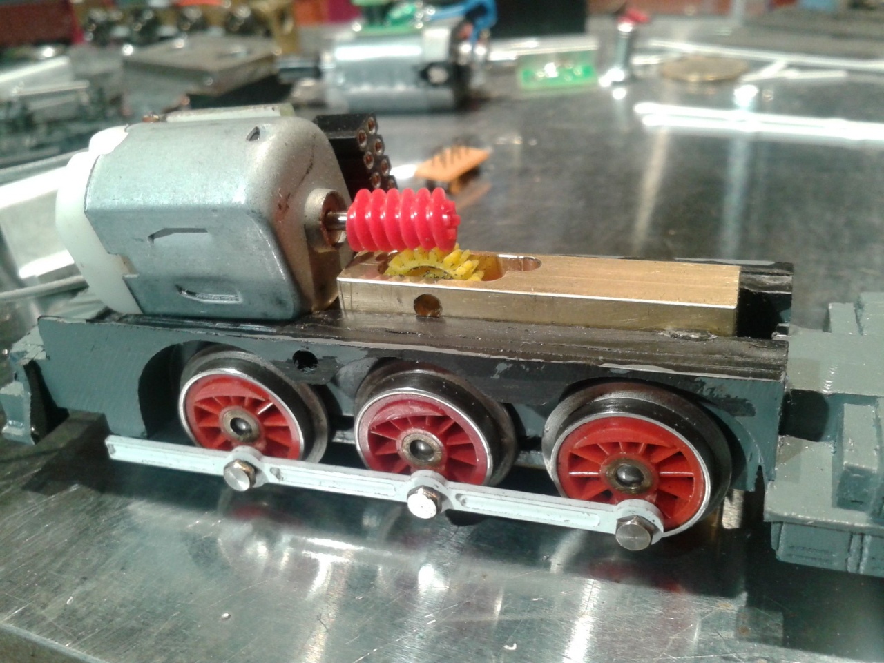

(#24951) HOTotya hozzászólása Válasz • Okt 29, 2013

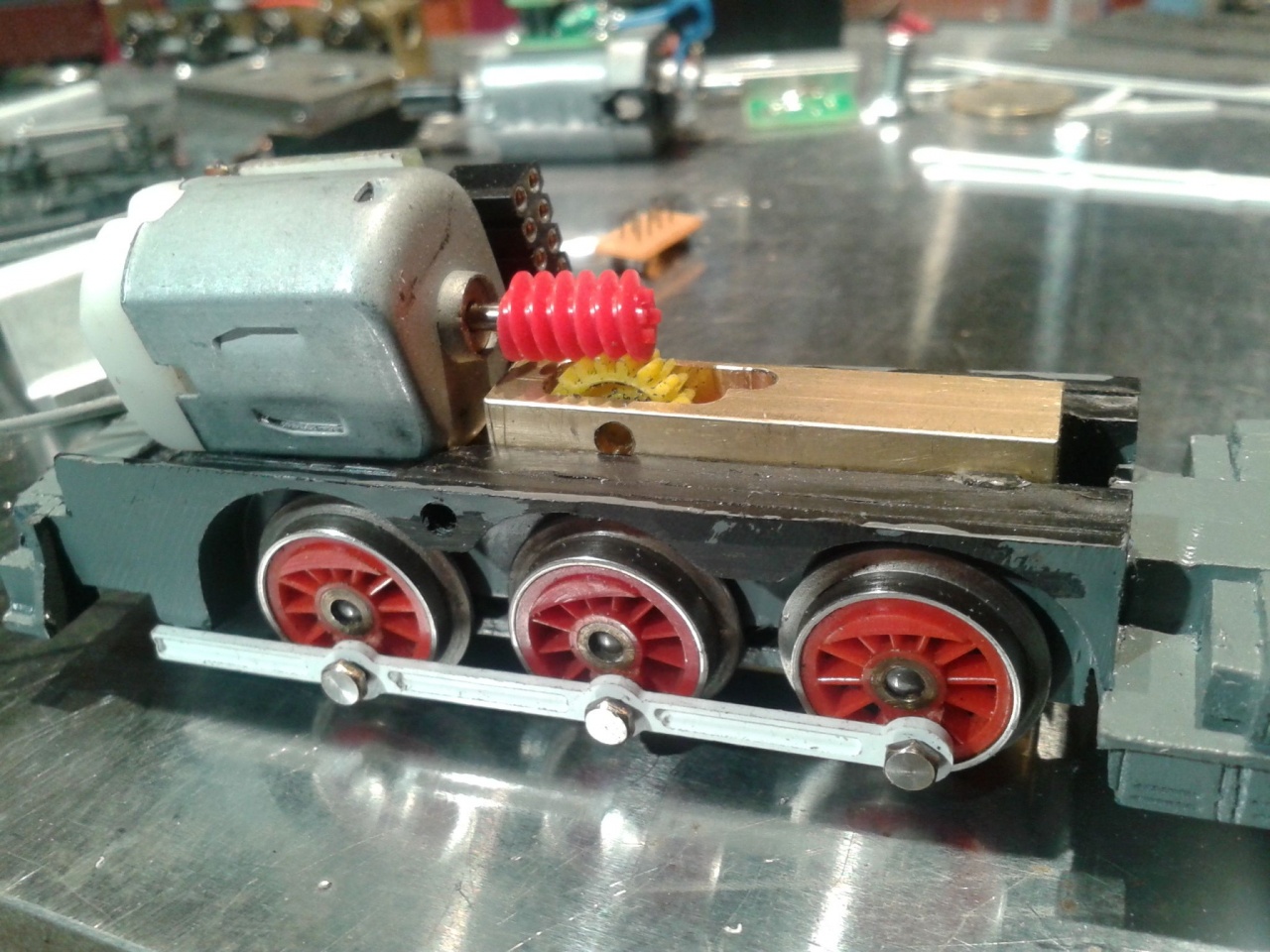

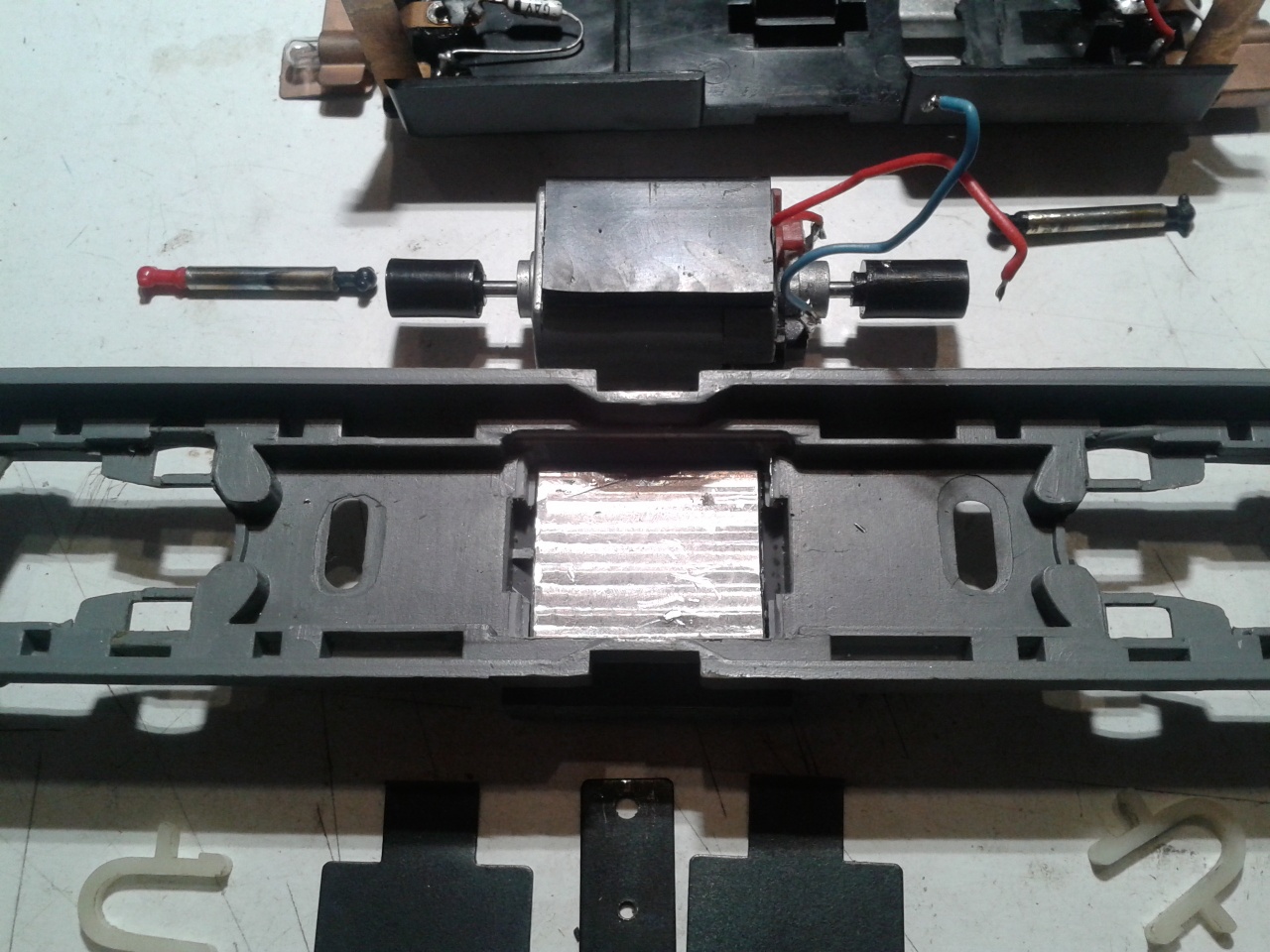

Kis érdekesség!! Egy régi Piko BR120-s motor cseréje!!!
Régi motor már nem igazán működött így jön az átépítés az új Böhler motorral! Egy kis ólom darab súly,hogy picit nehezebb legyen a mozdony....két új kardán és(amit sajnos sokan nem tudnak kivitelezni)itt-ott marni kell az eredeti spiáter súlyból,hogy a motor a helyére beférjen és gond nélkül el tudjon forogni!! Sajnos mélyebbre nem lehet ültetni a motort,mert nem lehet többet kimarni a műanyag kaszniból(különben szétesik.. )
Majd összerakni az új motorral a mozdonyt és tökéletes újból(korához képest) Persze a jellegzetes doboz hang még meg maradt.... és most a képek.....

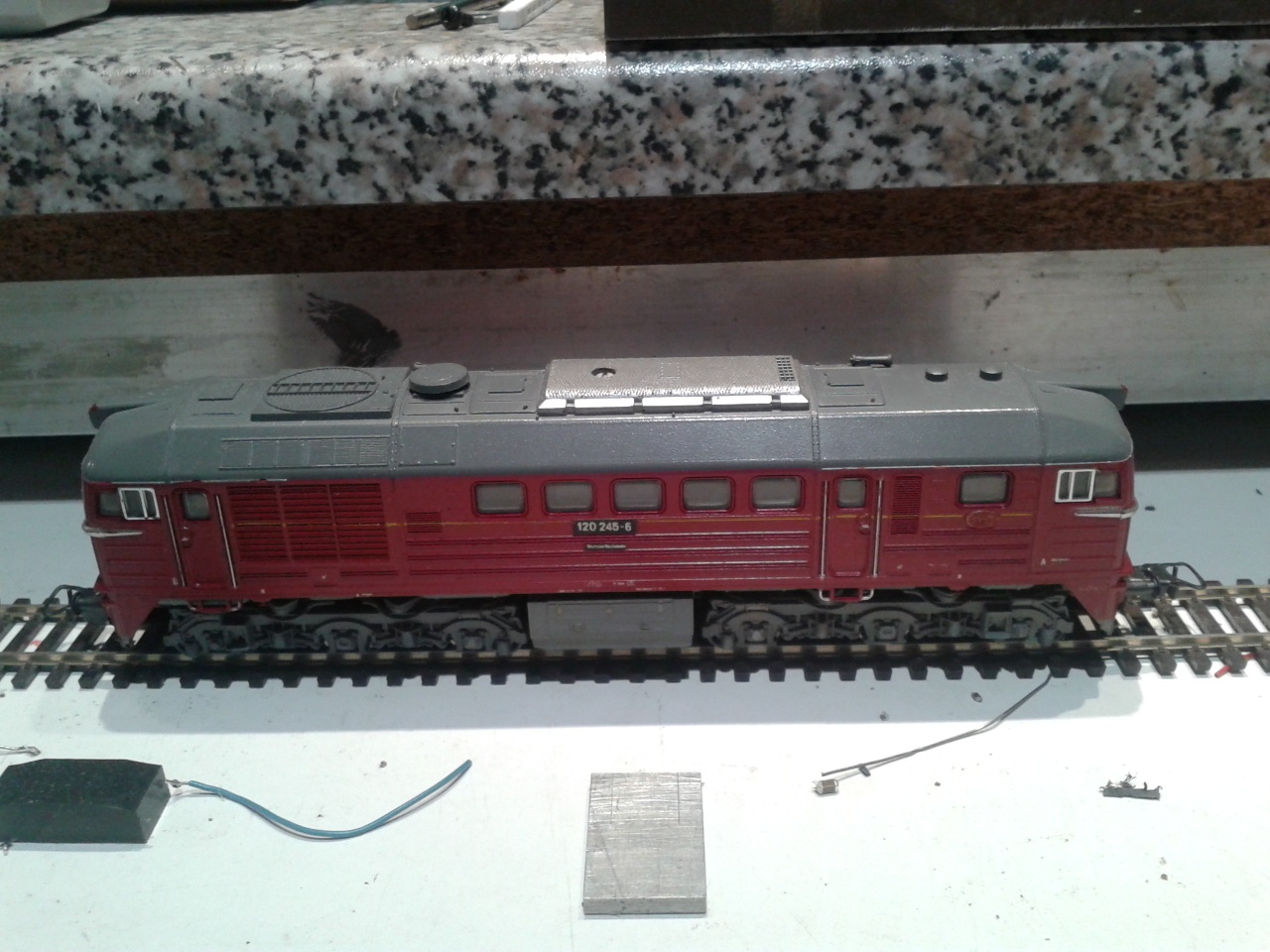

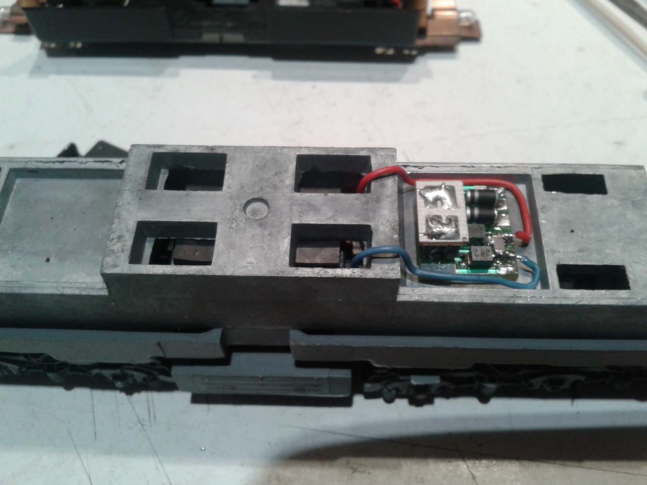

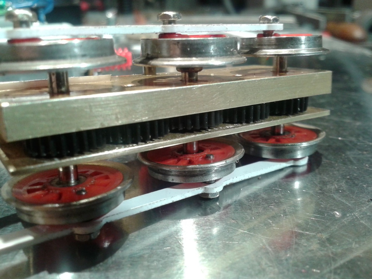

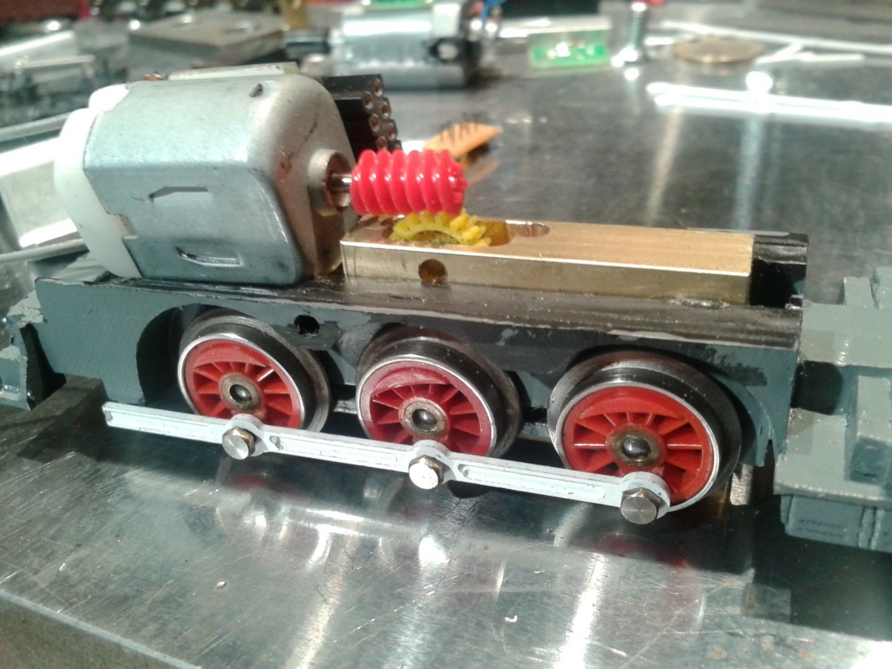

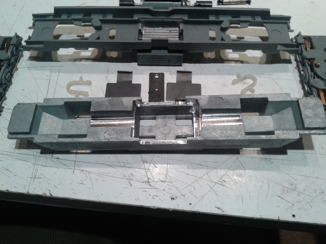

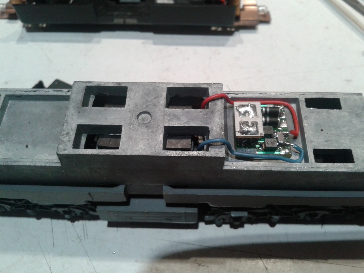

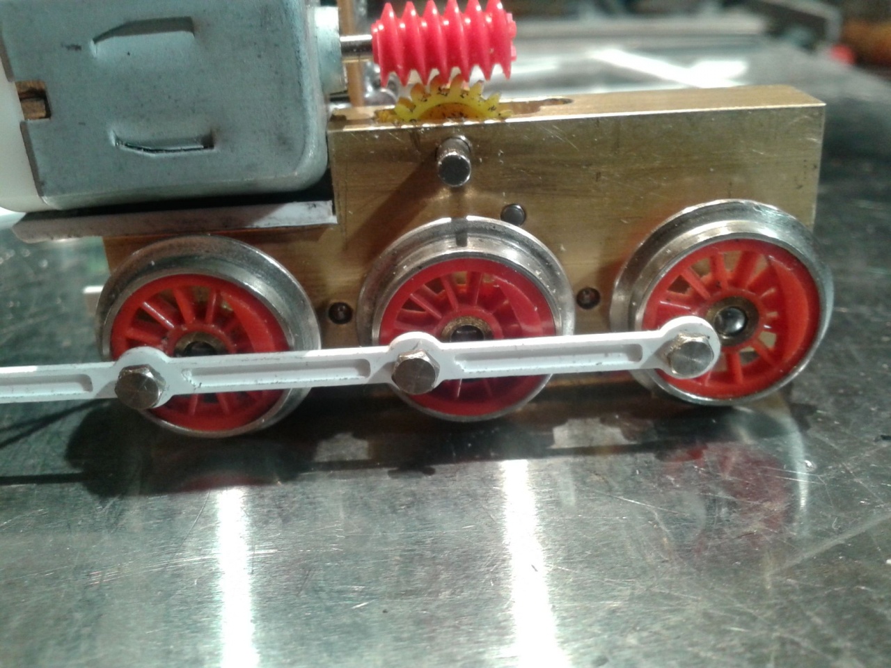

(#24952) HOTotya válasza HOTotya hozzászólására (#24951) Válasz • Okt 29, 2013
Még 3 kép...
(#24961) Fordítókorongos válasza HOTotya hozzászólására (#24952) Válasz • Okt 29, 2013
Szia Totya!
Látom,jól megdolgoztad!
Gondolom,hogy a digipanel is most került bele!
A motor alá tetted az ólomsúlyt?
Nem ismerem ezt a gépet,de az látszik,hogy szuper lett!
H0Totya a modellvasúti forgácsoló!

(#24975) HOTotya válasza Fordítókorongos hozzászólására (#24961) Válasz • Okt 29, 2013
Igazából nem tartott olyan sokáig.....egy óra alatt meg lehet csinálni tokkal vonóval.. A súlyt meg(ha lehet minél mélyebbre próbáld tenni) valamit számít a stabilitásának! A digi panel meg már alap nálam főleg,ha hozzányúlok...

(#24988) crista.neuralis válasza Antal Miklós hozzászólására (#24943) Válasz • Okt 30, 2013
Tisztelt Antal Miklós!
Nekem olyan NOHAB-om van aminek középen csak egy motorja van, abból két irányba áll ki a tengely amin egy egy végtelenített csiga hajt meg egy egy fogaskereket. Alul a forgóvázon is van egy fogaskerék és így ad a kerekekre áttétet. A 3-3 tengelyből csak 2-2 van hajtva, a többi áramszedő. A mozdony sajnos nem túl megbízható példány, az újabb I idomú váltókon rendszerint kisiklik (a menetiránynak hátsó forgóváz a másik kitérőrészre ugrik át).
Ezek ellenére mivel számomra nagyon sokat jelent nem szeretném leselejtezni, "parkoló pályára tenni", hanem fel szeretném újítani.

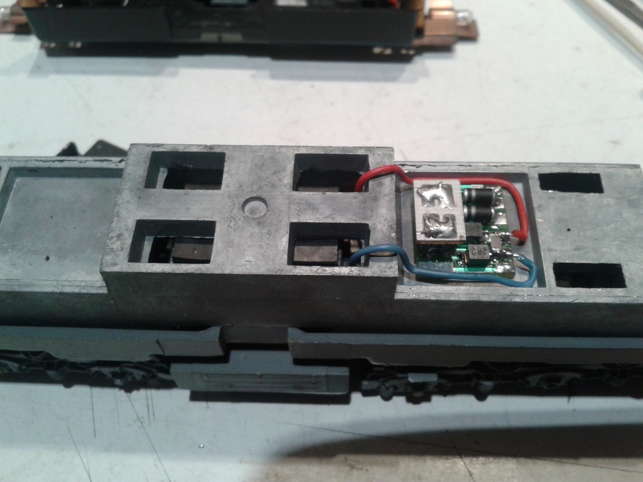

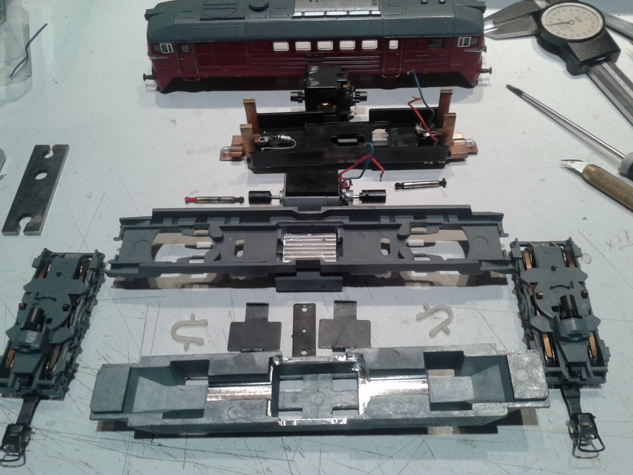

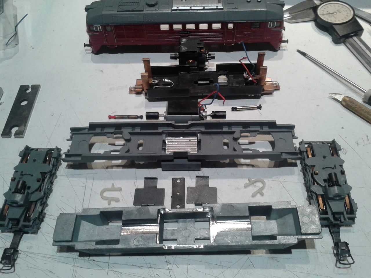

Na ma fél napom elment mire kipucoltam 2 db H0-ás Nohabot!
Egyik kollégám adta át őket revízióra mert az egyiknek nem ment az egyik motorja!
A fent említett motor hibájára ugyan nem jöttem rá, de miután vissza forrasztottam 2 db vezetéket, fogaskerekeire szedtem az egész hajtás és motort és kipucoltam őket utána már működött!
Idegileg csak a bronzkefetartó rugó visszahelyezése viselt meg!
Kis lépés ez az emberiségnek, de nagy lépés nekem!
(#25036) HOTotya válasza FriTTz hozzászólására (#25034) Válasz • Nov 1, 2013
Ügyes vagy kapsz egy virtuális sört de túl élted nem??
(#25037) FriTTz válasza HOTotya hozzászólására (#25036) Válasz • Nov 1, 2013
Igen ls örülök, hogy nekem TT-s van!
(#25038) HOTotya válasza FriTTz hozzászólására (#25037) Válasz • Nov 1, 2013
Akkor gondolom gyúrtál előtte(fejben),mert egy kicsit nehezebbek a H0-s mozdonyok....nehogy elejtsd őket...
(#25039) FriTTz válasza HOTotya hozzászólására (#25038) Válasz • Nov 1, 2013
Szegény mozdonyok kaptak bőven a tulajnál mert ütközőhiányosan érkeztek újságpapírba csomagolva!
Dobozban adom vissza körbeszivacsozva és pukkanós fóliázva!

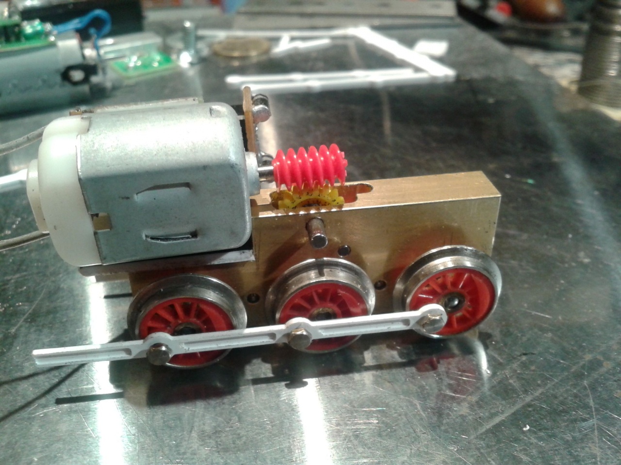

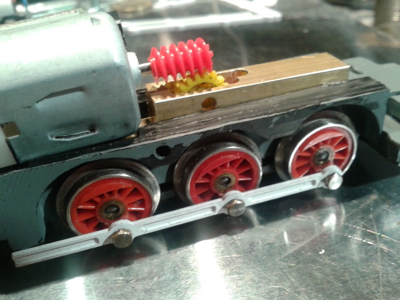

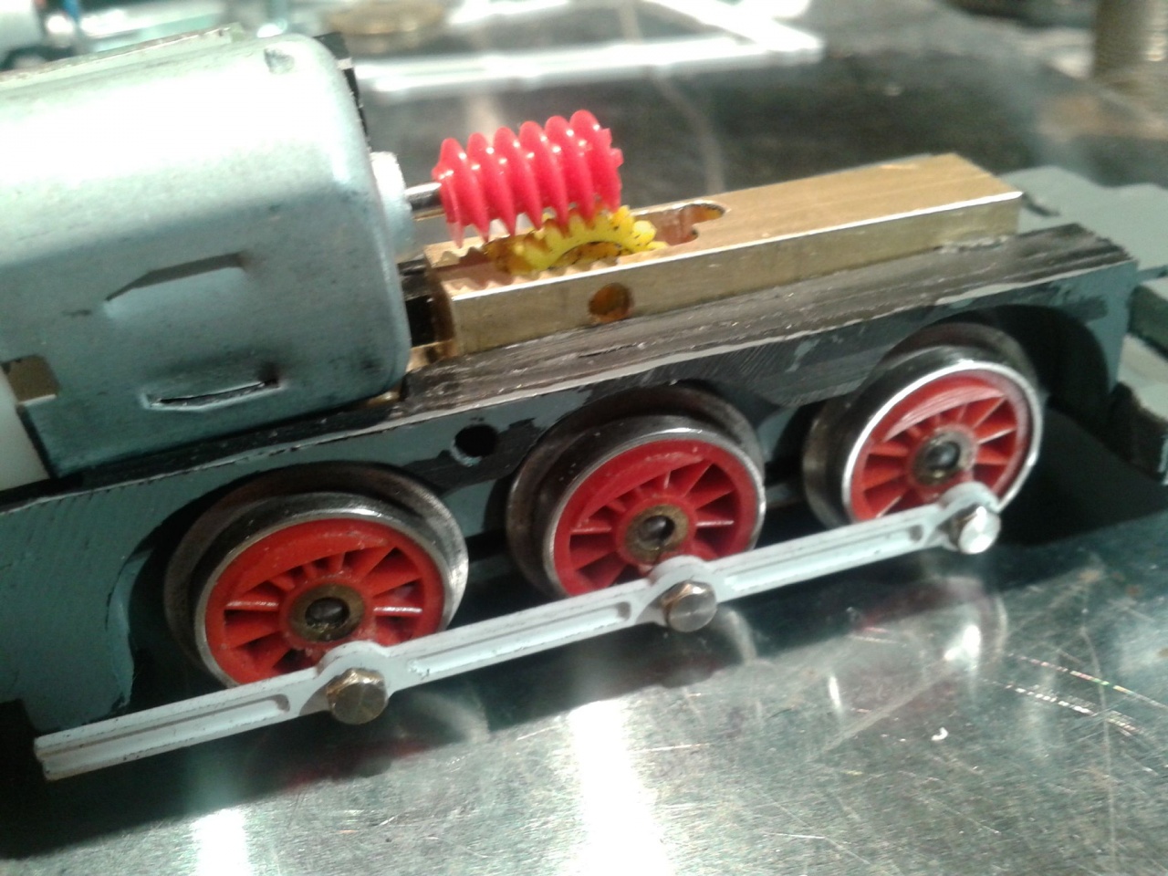

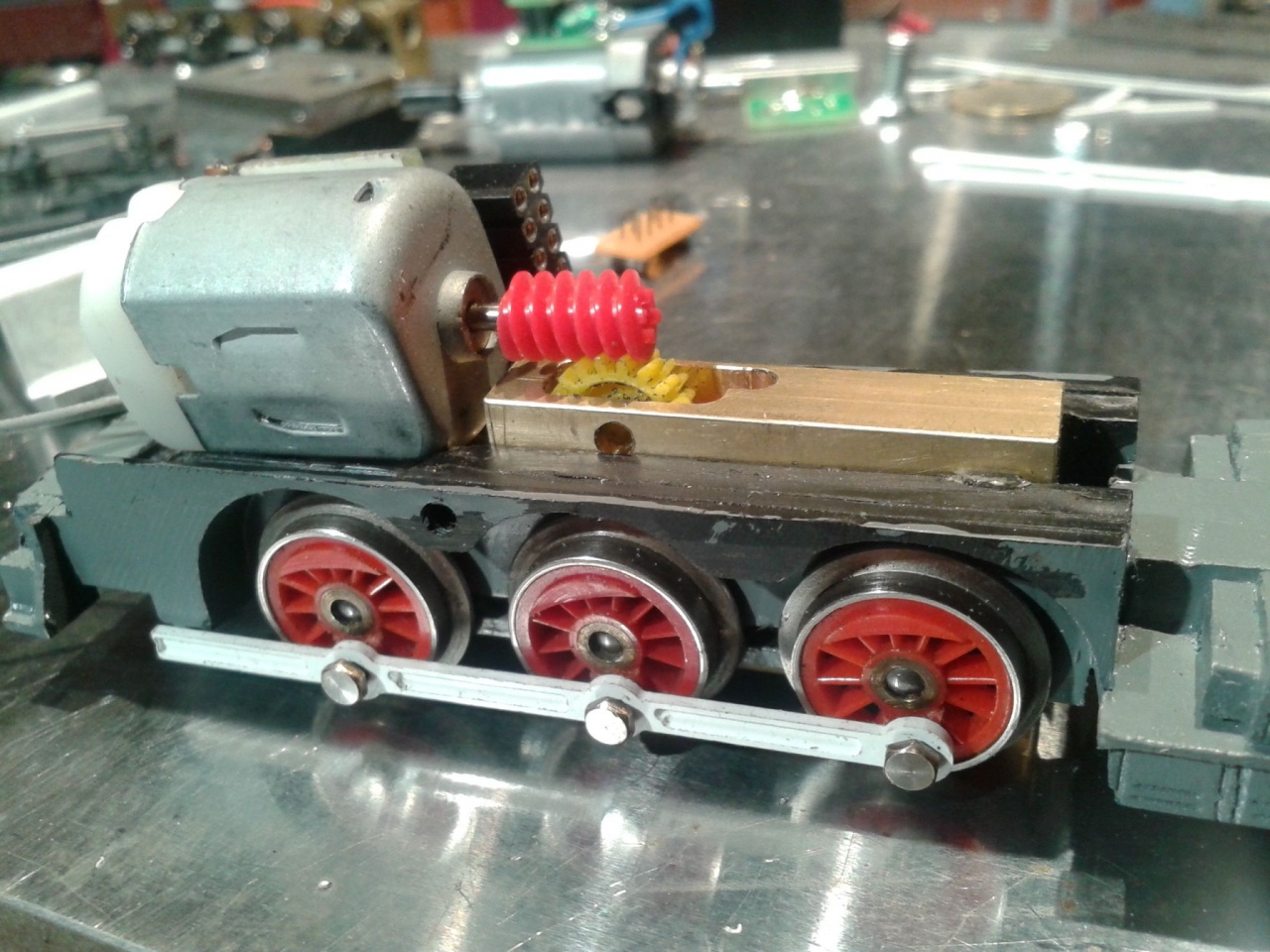

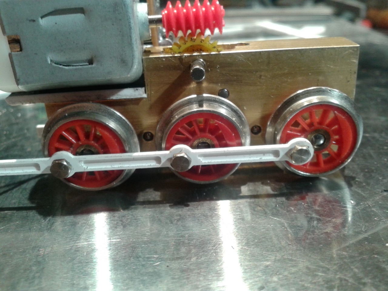

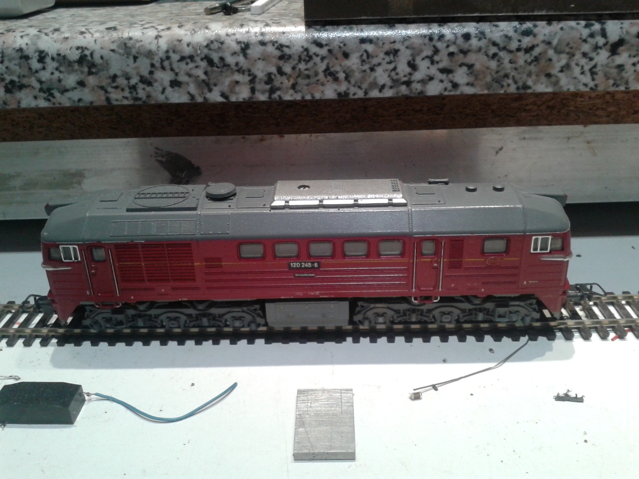

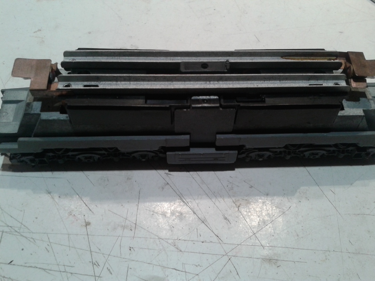

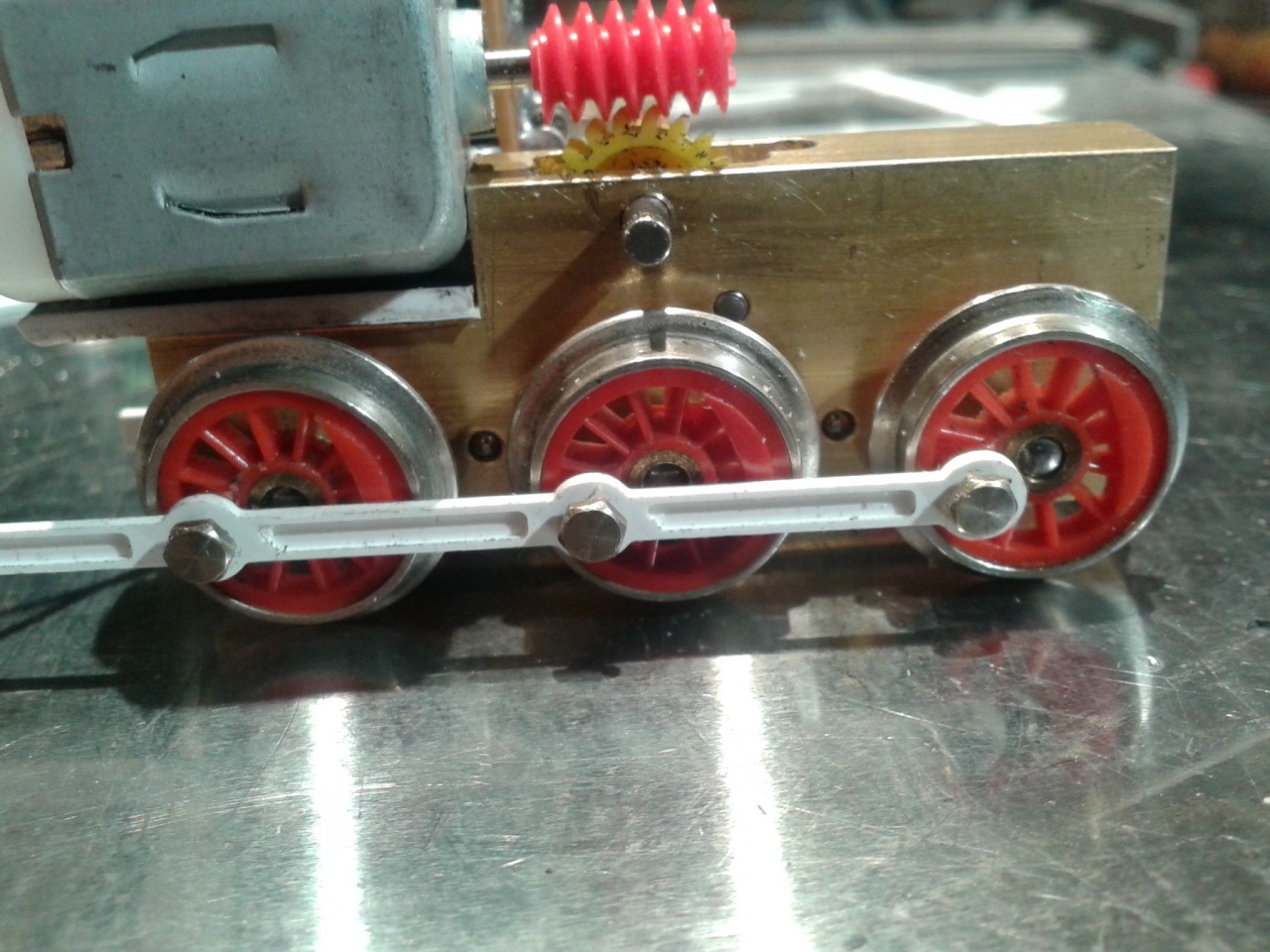

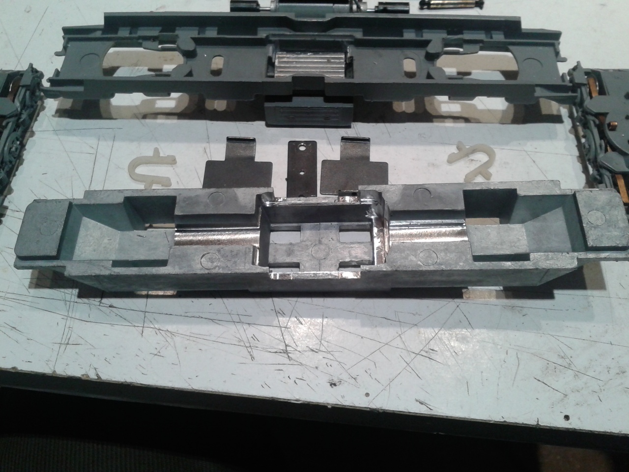

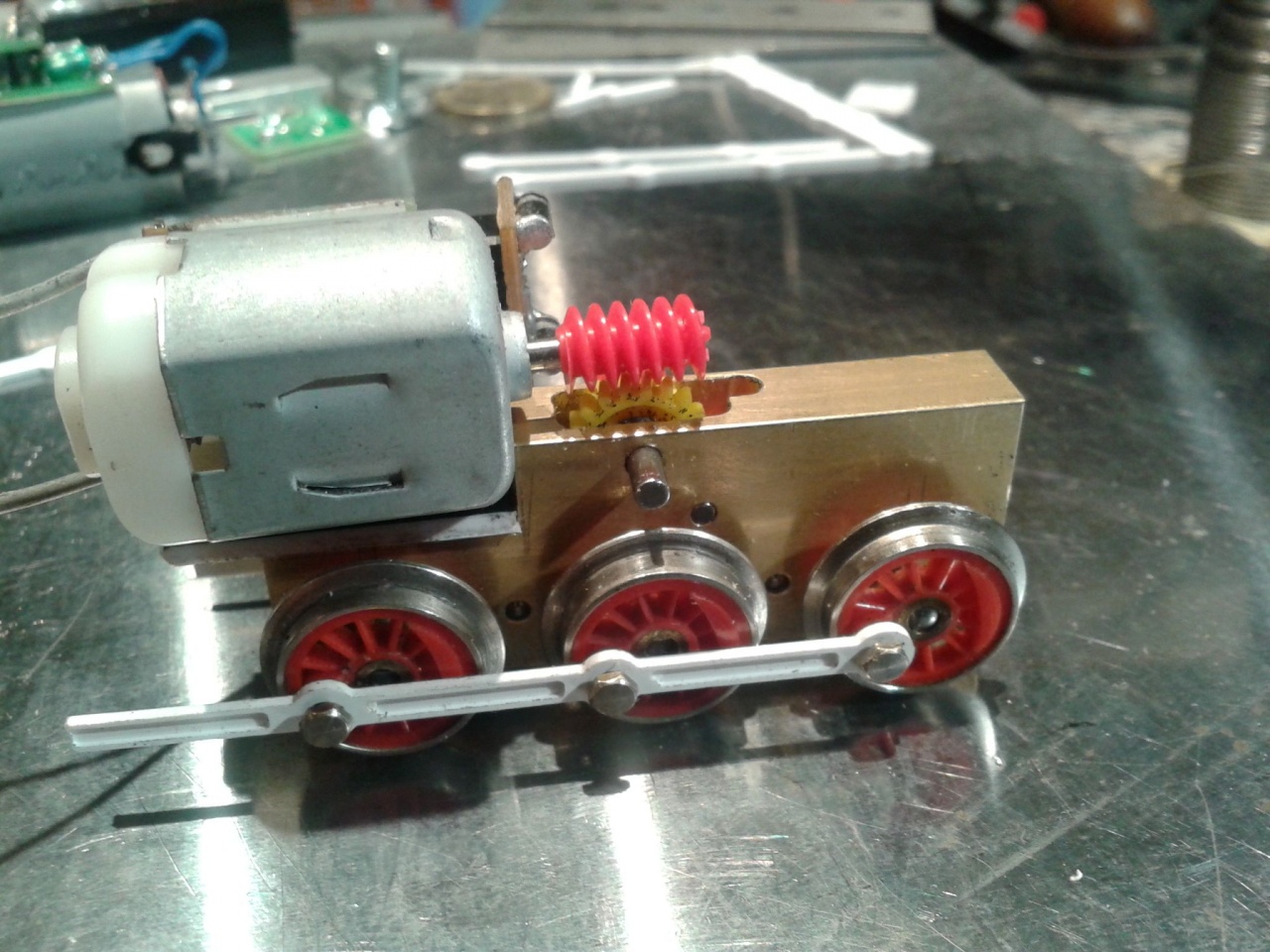

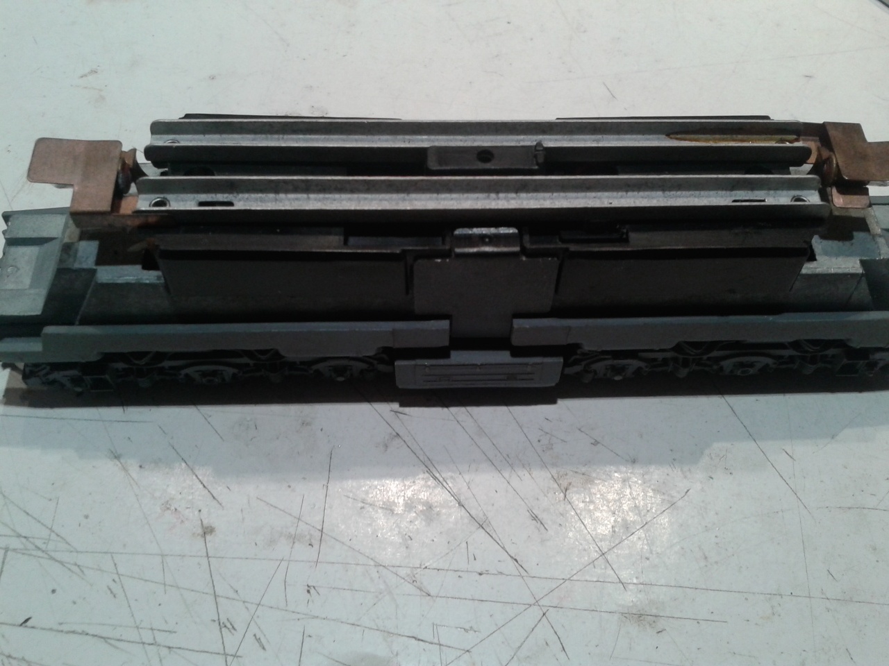

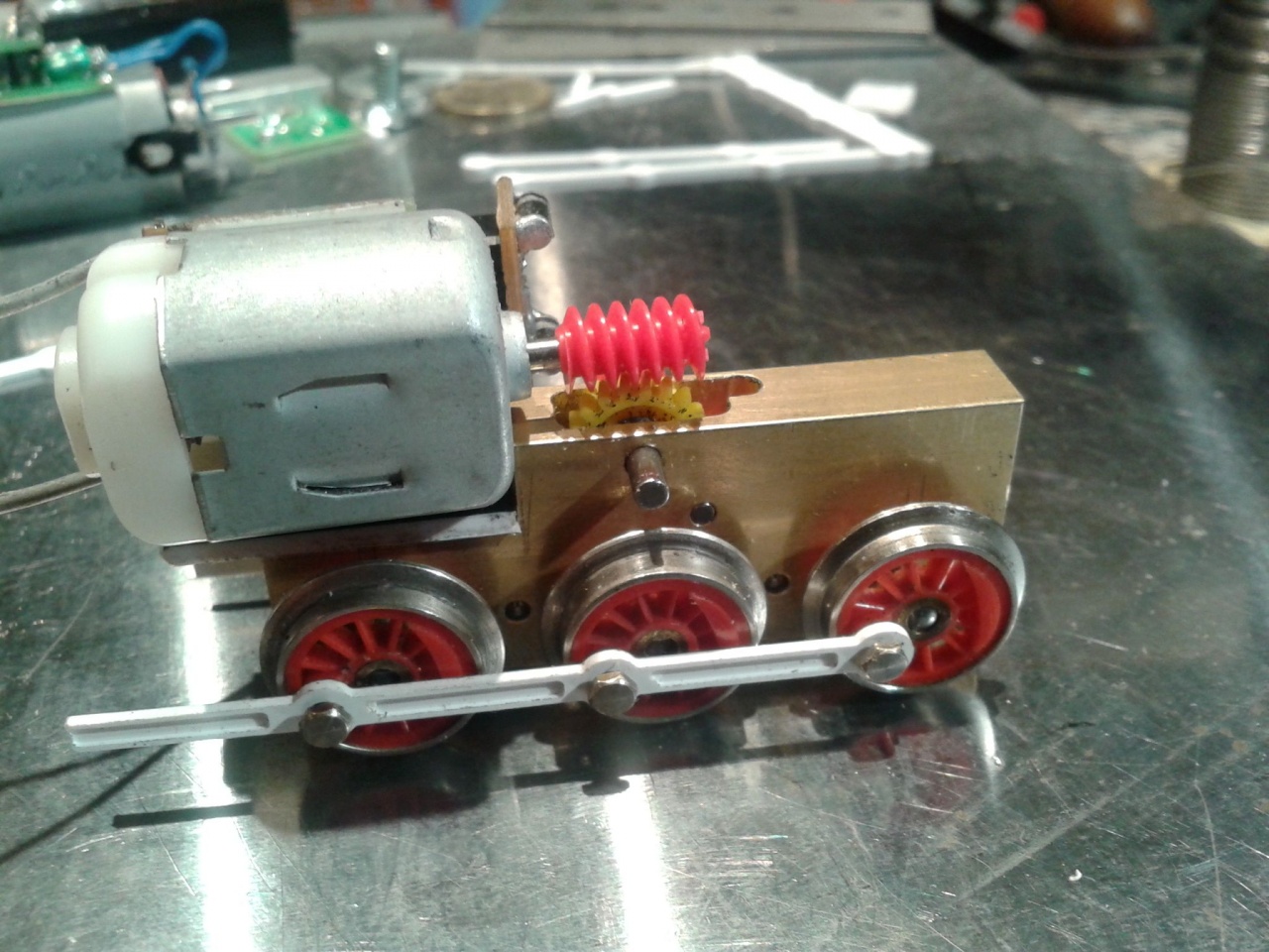

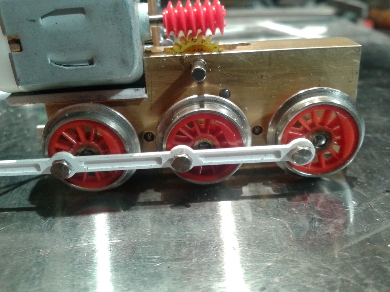

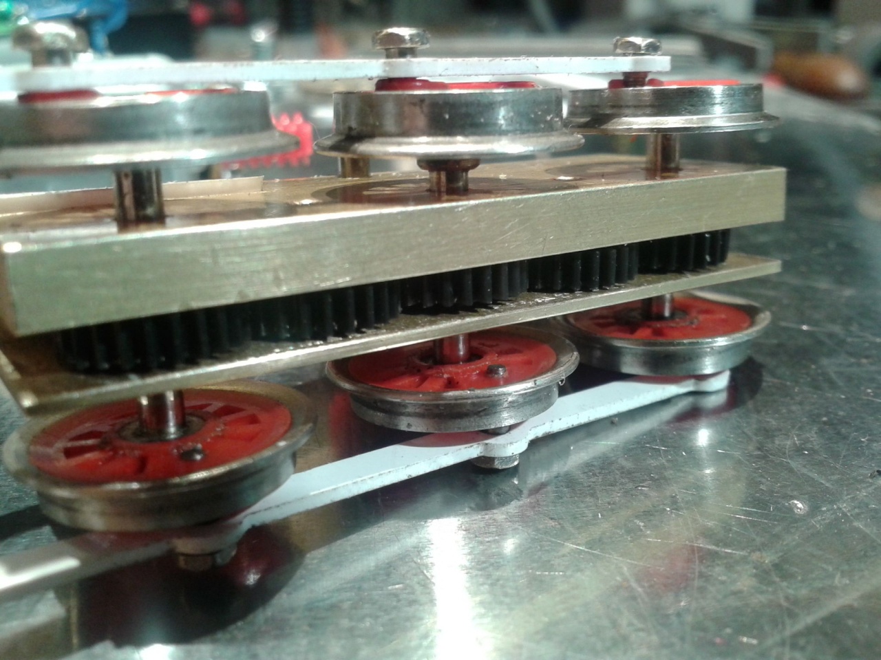

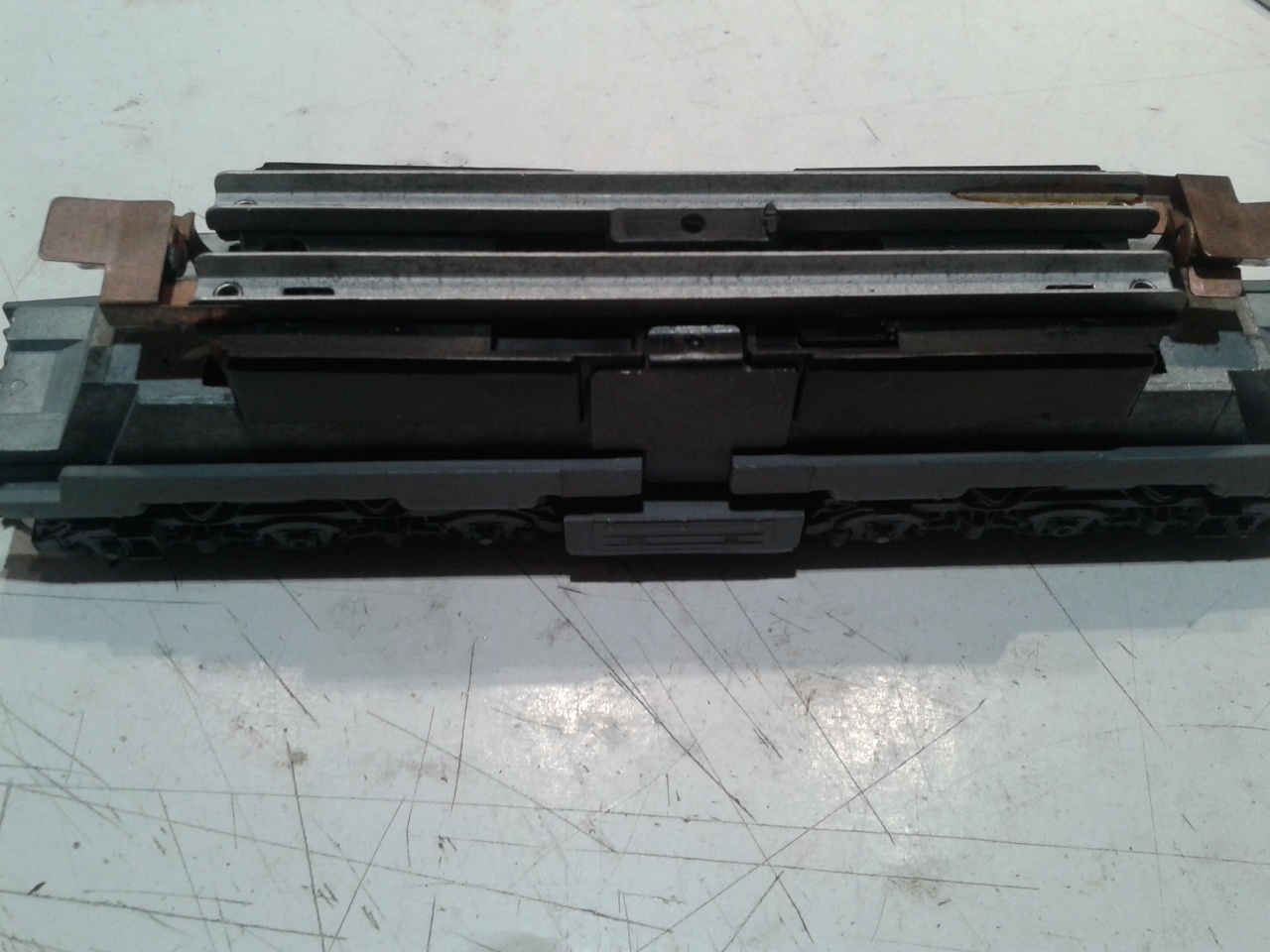

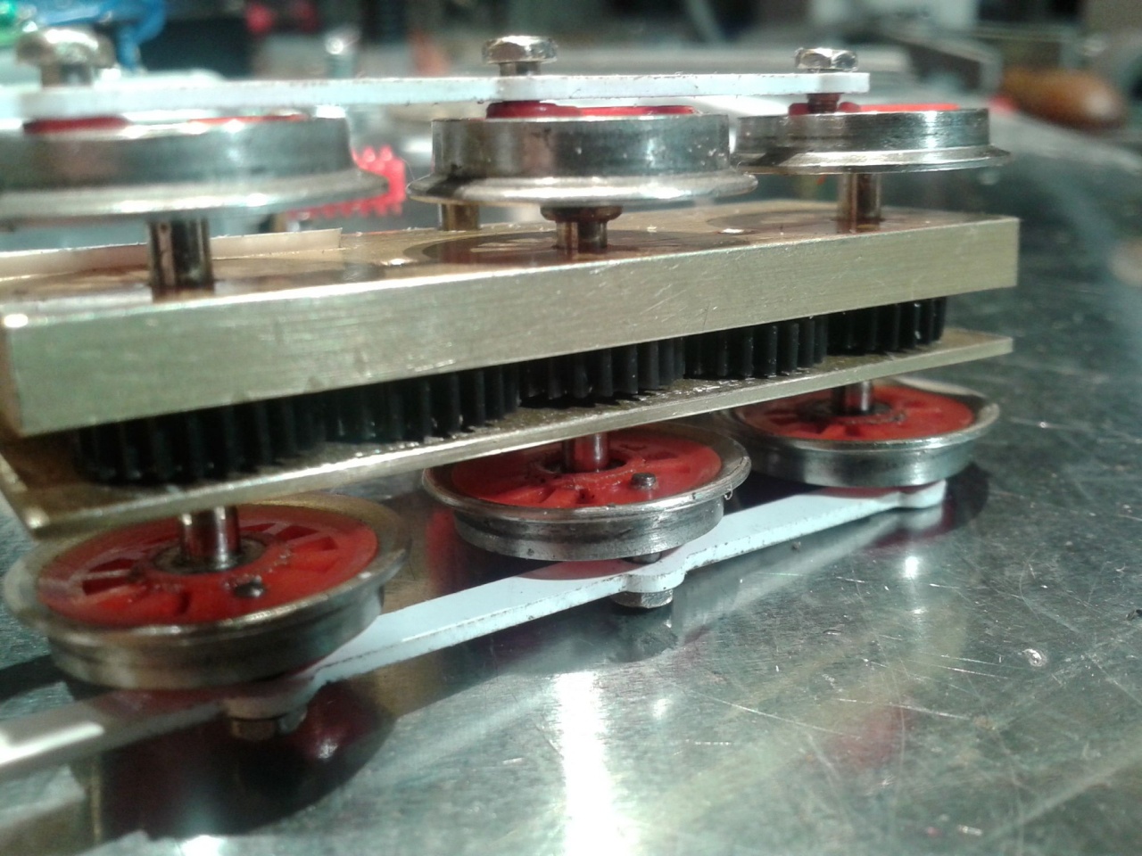

(#25065) HOTotya hozzászólása Válasz • Nov 2, 2013
Egy újabb érdekesség felturbózás......
(#25066) HOTotya válasza HOTotya hozzászólására (#25065) Válasz • Nov 2, 2013
Csak a hajtás újra gyártása az enyém a többi az hát.....
(#25068) FriTTz válasza HOTotya hozzászólására (#25066) Válasz • Nov 2, 2013
Jól néz ki, de ez minek a mije?
(#25069) HOTotya válasza FriTTz hozzászólására (#25068) Válasz • Nov 2, 2013
Ez egy M31-s lenne... de a hajtása egy nagy ratyi volt és azt hoztam össze + új kardánok,mert azok sem voltak a toppon!Kap majd új motort is,mert az le volt égve

(#25077) FriTTz válasza HOTotya hozzászólására (#25069) Válasz • Nov 3, 2013
TT-s?
(#25078) zsolesz74 válasza HOTotya hozzászólására (#25066) Válasz • Nov 3, 2013
Ez tényleg nagyon szépre sikerült darab!
Komolyan elgondolkodom ezek után a V36-osom teljes nagy generálján!
(#25080) róbertke válasza HOTotya hozzászólására (#25066) Válasz • Nov 3, 2013
Én csak két új csatlórúdról beszéltem neked anno', erre föl egy egész új hajtást készítettél .... gratula!!!
(#25081) Fordítókorongos válasza HOTotya hozzászólására (#25066) Válasz • Nov 3, 2013
Szia Totya!
Látom megint forgácsoltál!
Nagyon profi munka!
Azt jól látom ,hogy egy darabból van kimarva?
Úgy látom ez egy maradandó átalakítás lesz,amiről
Zsolesz modellezőtársunk azt mondta:
„ nem kell félni a maradandó átalakítástól, csak baromira igényesen kell megcsinálni, hogy ne kókányolás legyen.”
Igaza van!
Vannak olyanok is, akik azon vannak,hogy minél kevesebb átalakítással,törekedni kell a modell gyári állapotának megtartására,és vannak a Totya gondolkodásúak,akik nem félnek az átalakítástól mindig a modellek tökéletesítésén,felturbózásán,
menettulajdonságaik,és egyéb funkcióik javításán agyalnak!
Szerintem nekik van igazuk!
Szóval ez egy igényes átalakítás,gratulálok!
További jó modellvasút forgácsolást!
Üdv.:korongos
