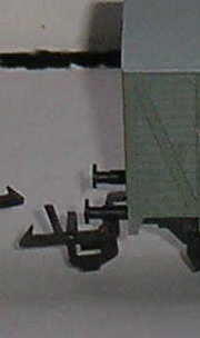

(#29234) nixon61 hozzászólása
Feb 3, 2014 |
küldöm a képeket |

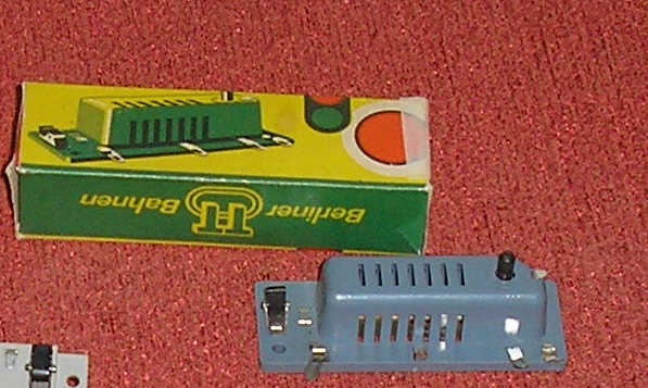

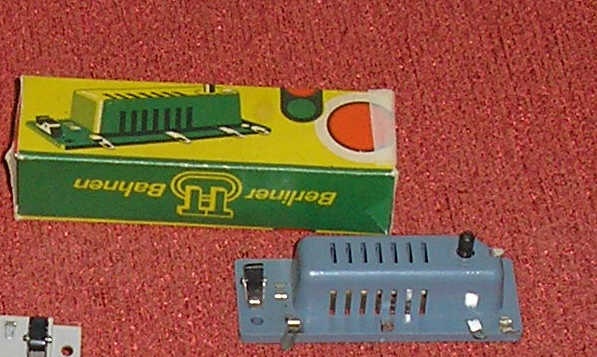

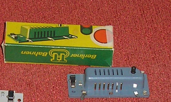

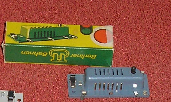

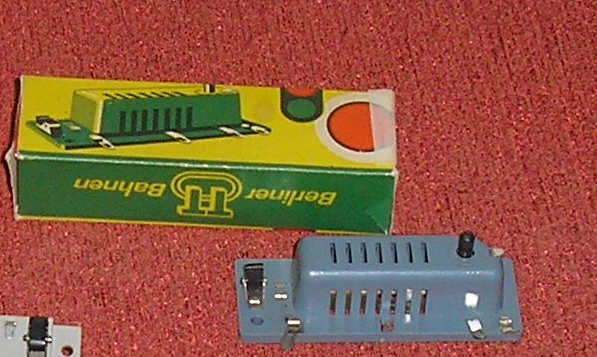

Szevasztok.
Meg tudná mondani valaki, hogy ez a "szerkezet" mire jó, és mi a neve?

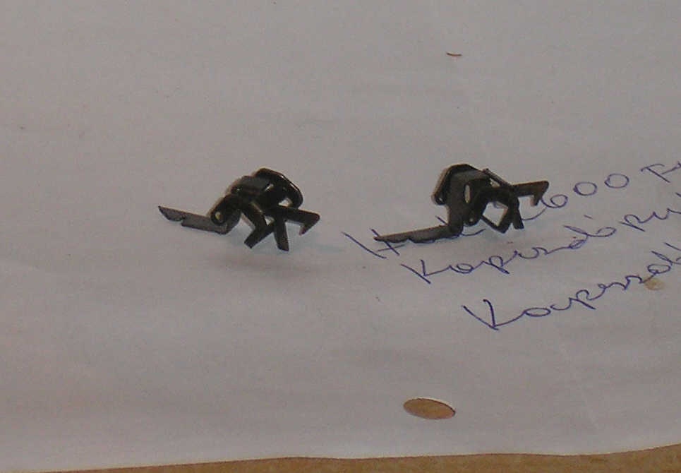

(#29262) alpok hozzászólása
Feb 4, 2014 |

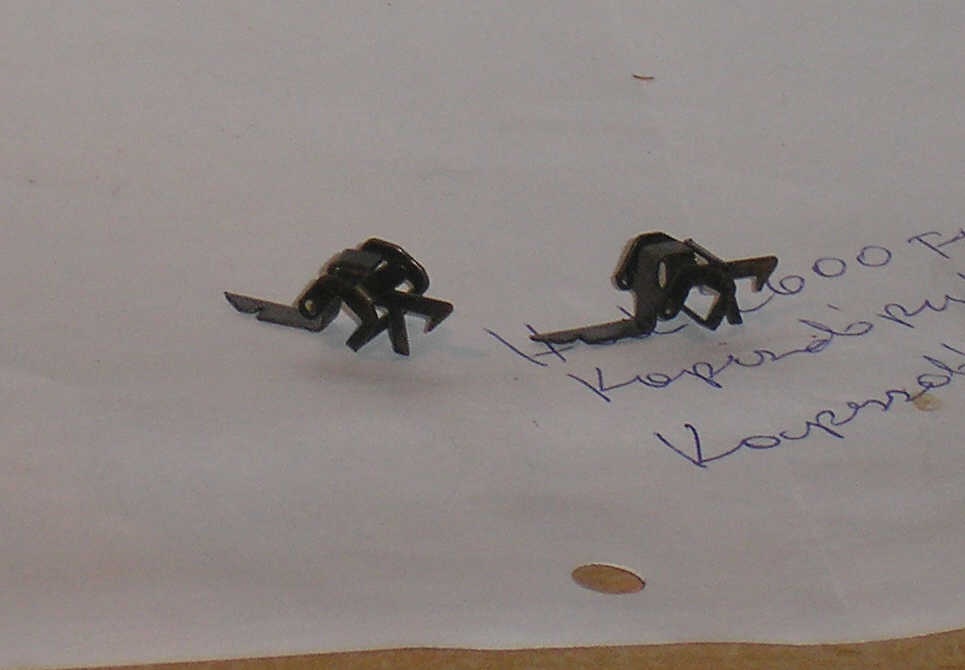

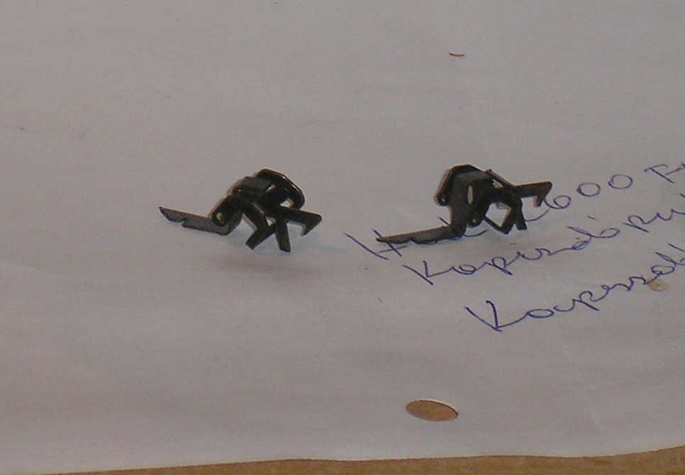

Sziasztok.
Tudna valaki segíteni abban, hogy hol lehetne beszerezni a képen látható, vagy ezt helyettesítő TT kuplungot? |
(#29263) zsolesz74 válasza alpok hozzászólására (#29261)
Feb 4, 2014 |
Időkapcsoló a neve. Bimetálos működésű, ha jól emlékszem. A tetején lévő csavarral lehet beállítani az időt. |
(#29264) zsolesz74 válasza alpok hozzászólására (#29262)
Feb 4, 2014 |
Ezek Zeuke kuplungok. Ha ilyen kell, megnézem mennyi van, mert én már lassan átállok az új Tilligre és mindent eladok, ami nem kell. |
(#29272) csíkosháTTú válasza alpok hozzászólására (#29261)
Feb 4, 2014 |
Hamár relé, és potméter, akkor nem pót, nem pótol semmit...
Zsolesz megadta a választ, ez egy bimetáso időrelé, vagy késleltető kapcsoló. Alkalmazását megtalálod
ide kaTTintva! |
(#29287) alpok válasza csíkosháTTú hozzászólására (#29272)
Feb 4, 2014 |
Kösz a választ. Azt is tudod, hogy milyen értékű? El szeretném adni+ |

(#29292) alpok válasza zsolesz74 hozzászólására (#29264)
Feb 4, 2014 |
Kösz a választ, kellene vagy 5 pár |

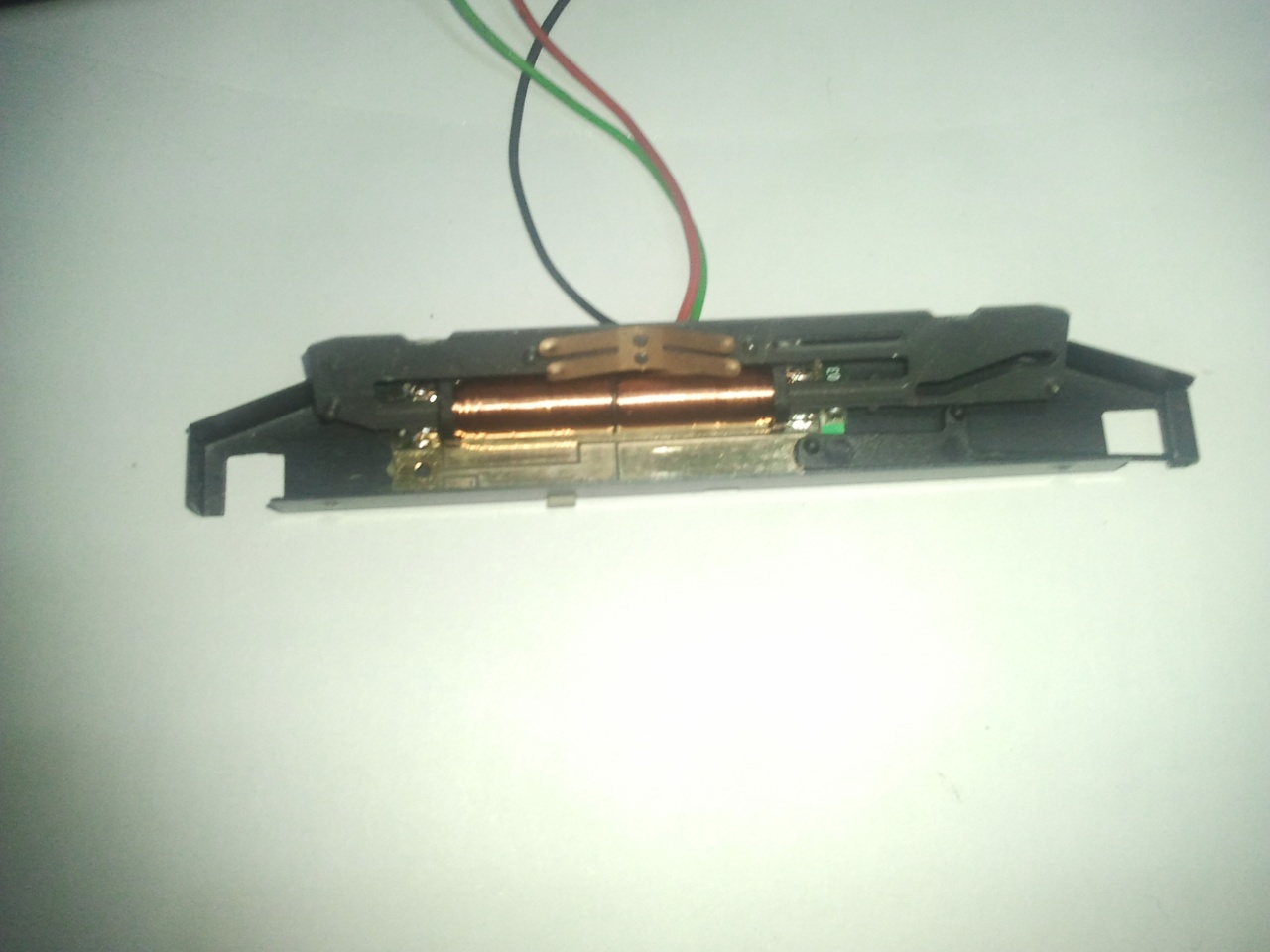

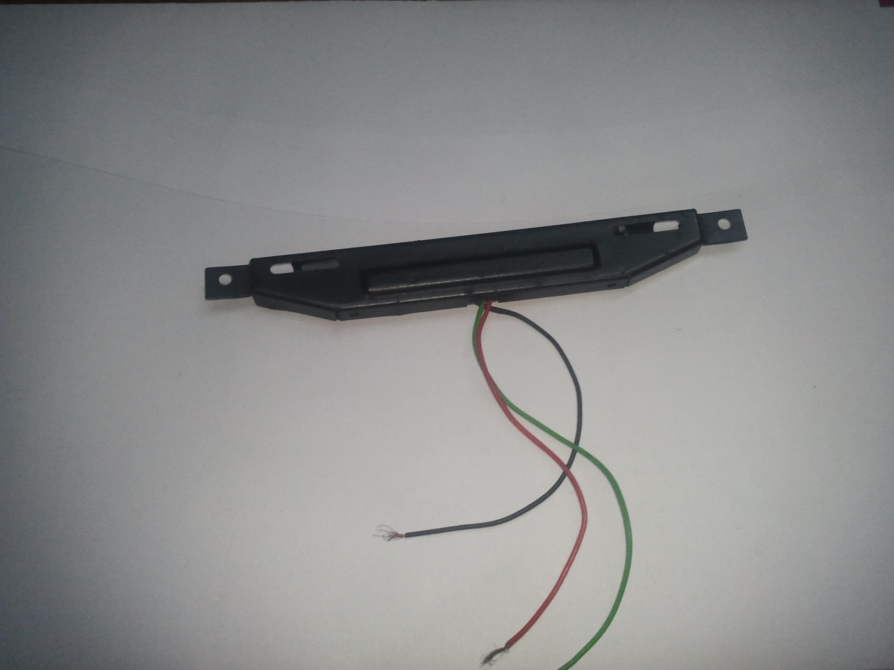

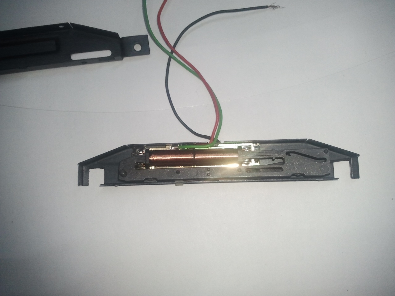

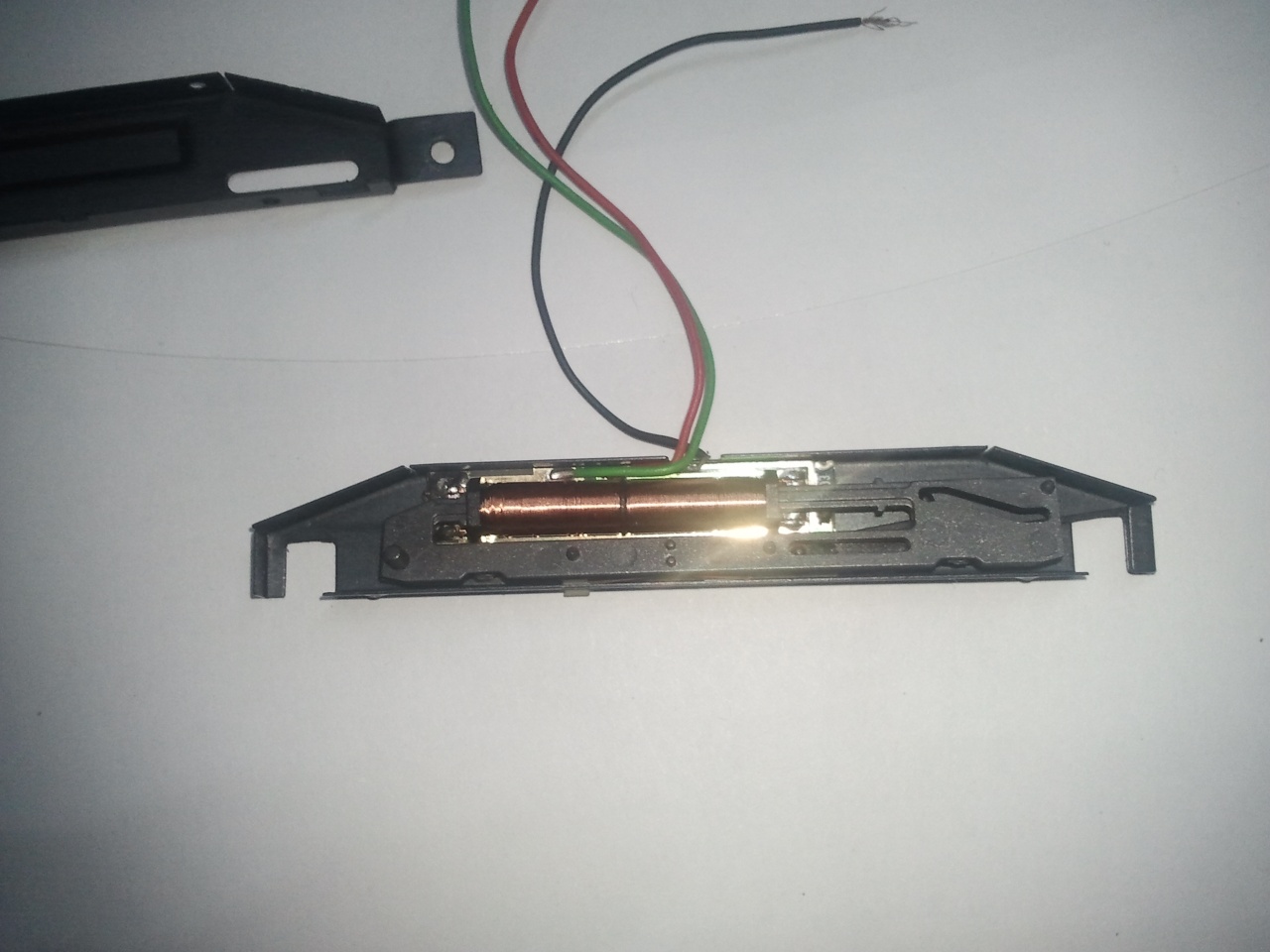

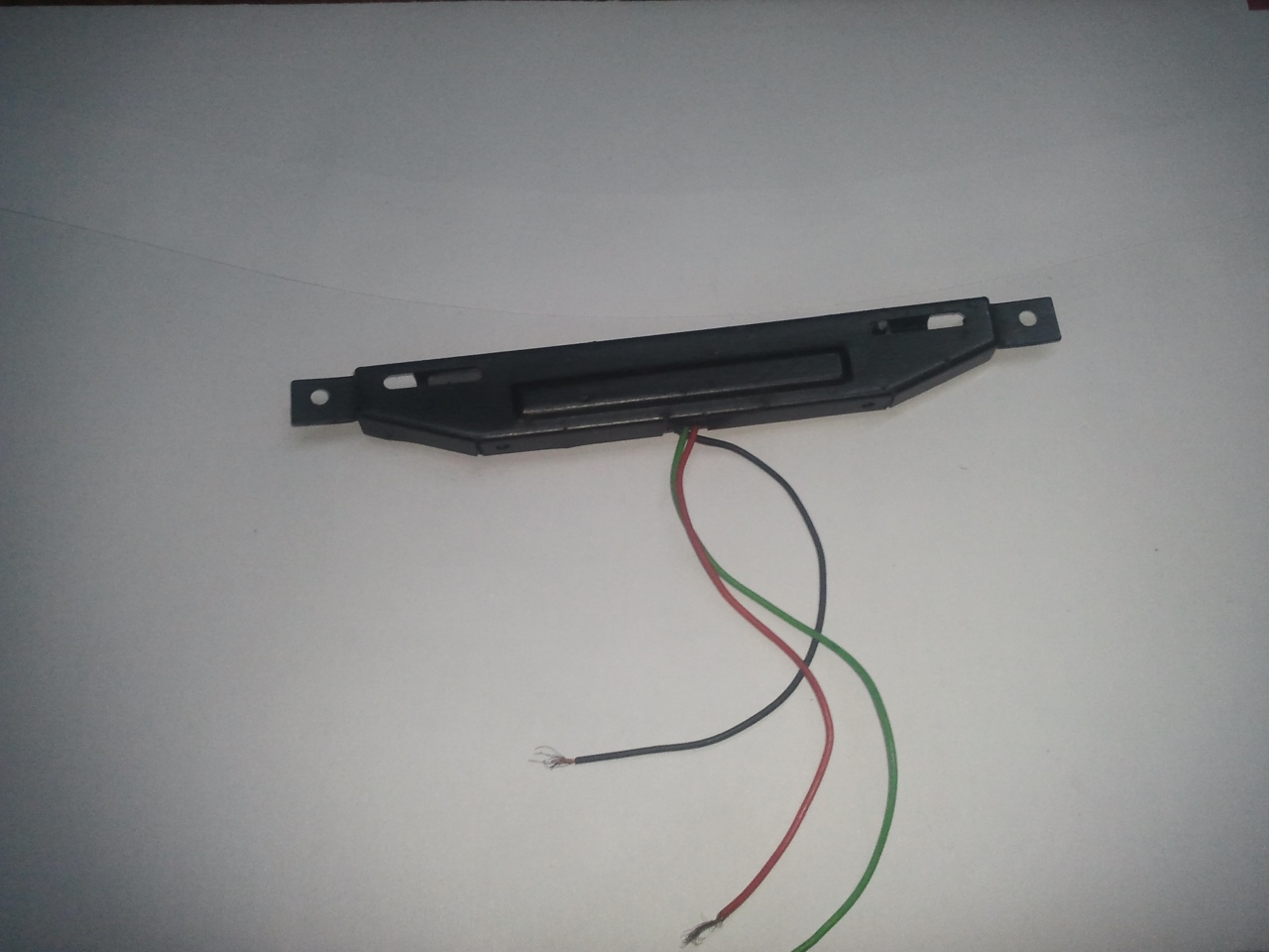

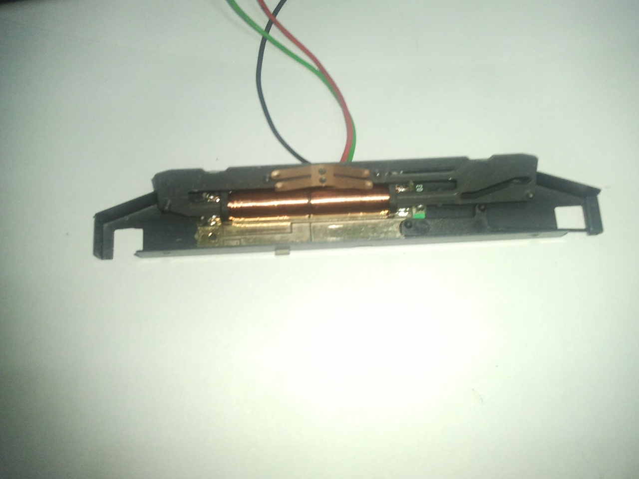

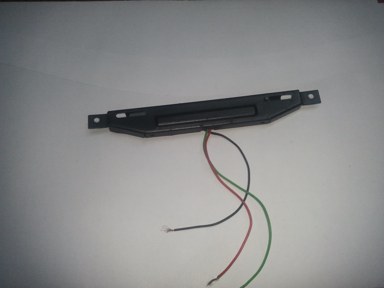

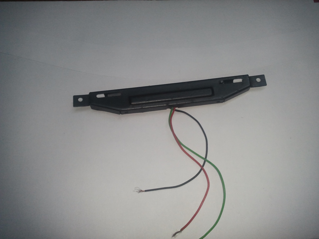

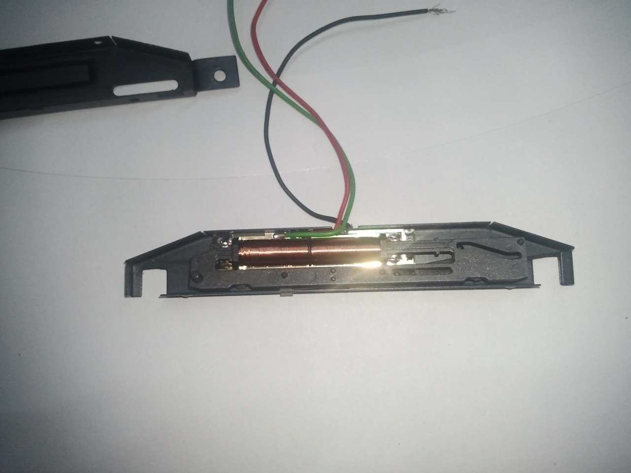

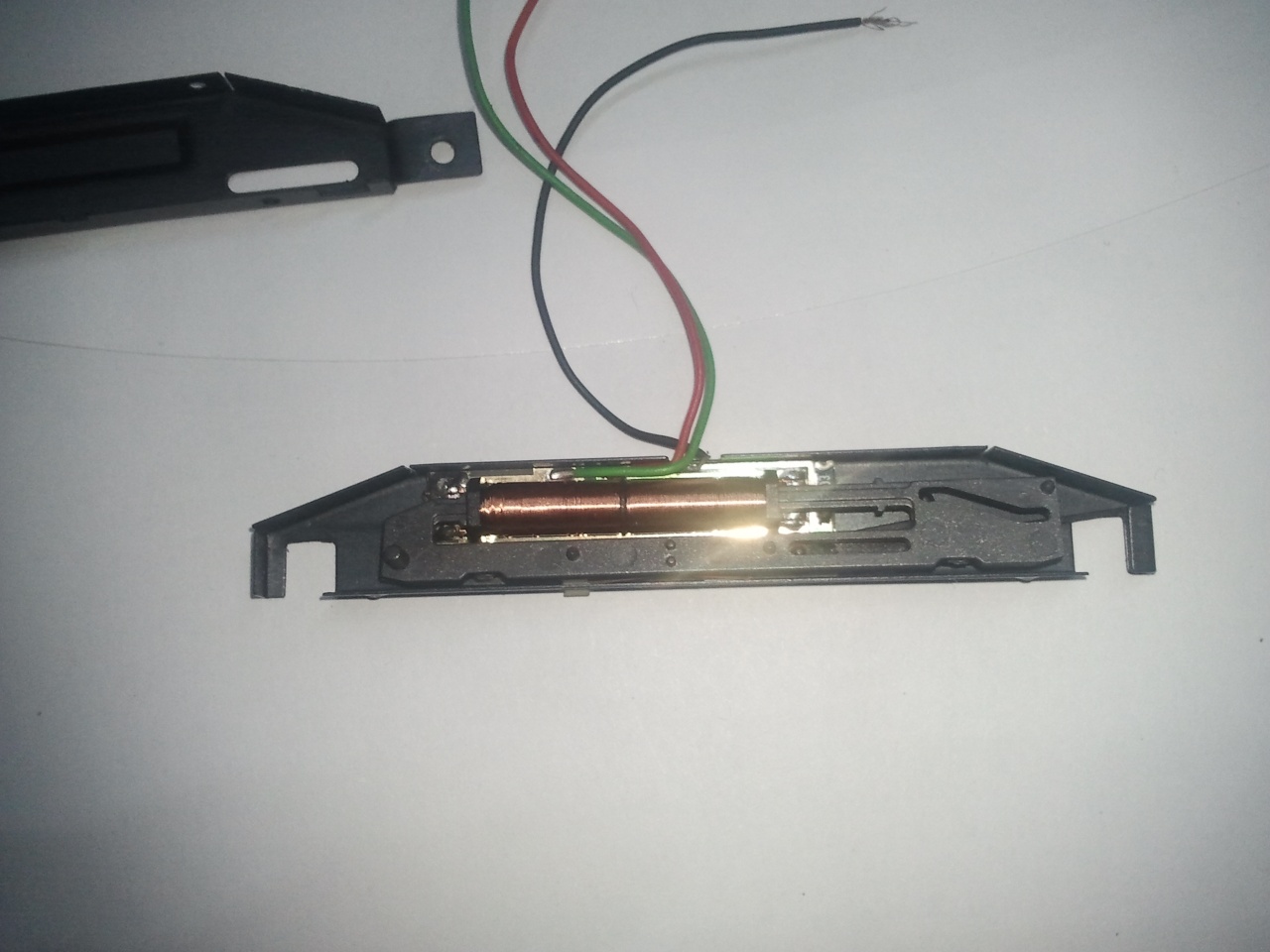

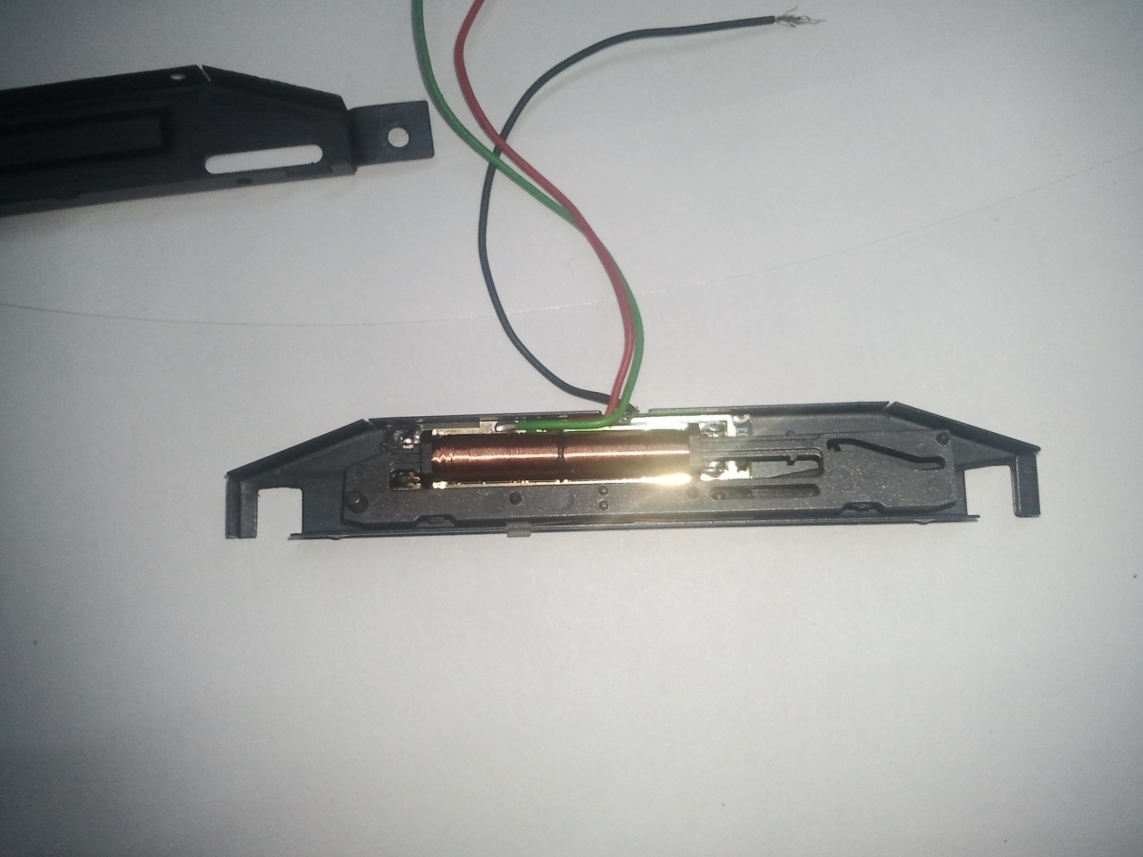

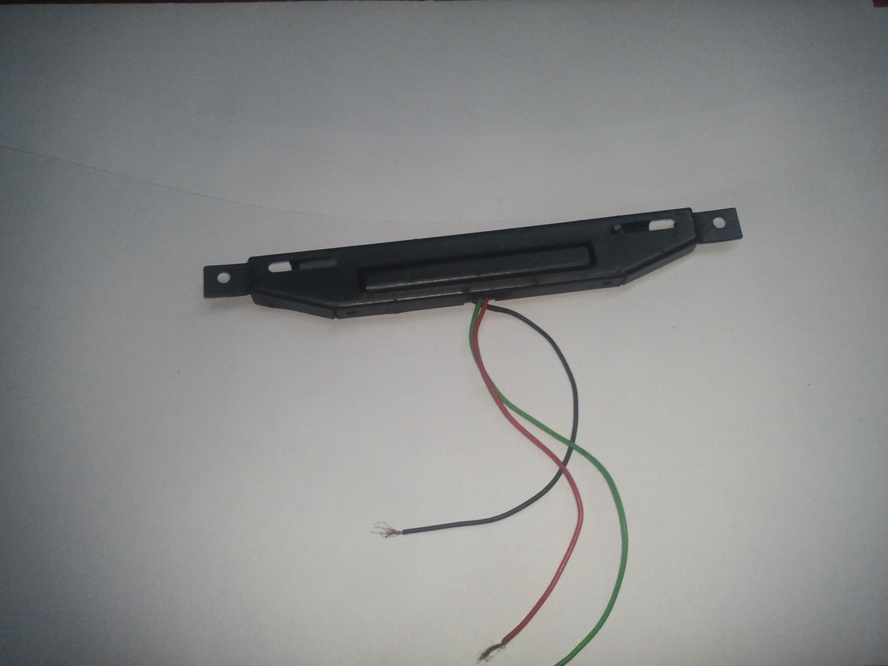

(#29297) nixon61 hozzászólása
Feb 4, 2014 |
Szevasztok
Nincs senkinek ötlete a váltókapcslókhoz ?
(#29298) etwg válasza nixon61 hozzászólására (#29297)
Feb 4, 2014 |
Azt hiszem minden el lett mondva. Most már csak te tudsz vakamit lépni (megnézni mágnessel a vasmagot. Megnézni a végálláskaocsolokat stb.) |

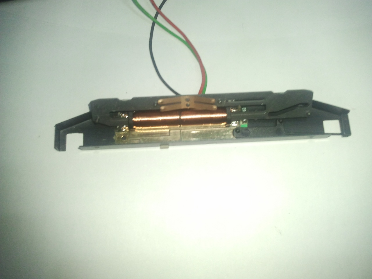

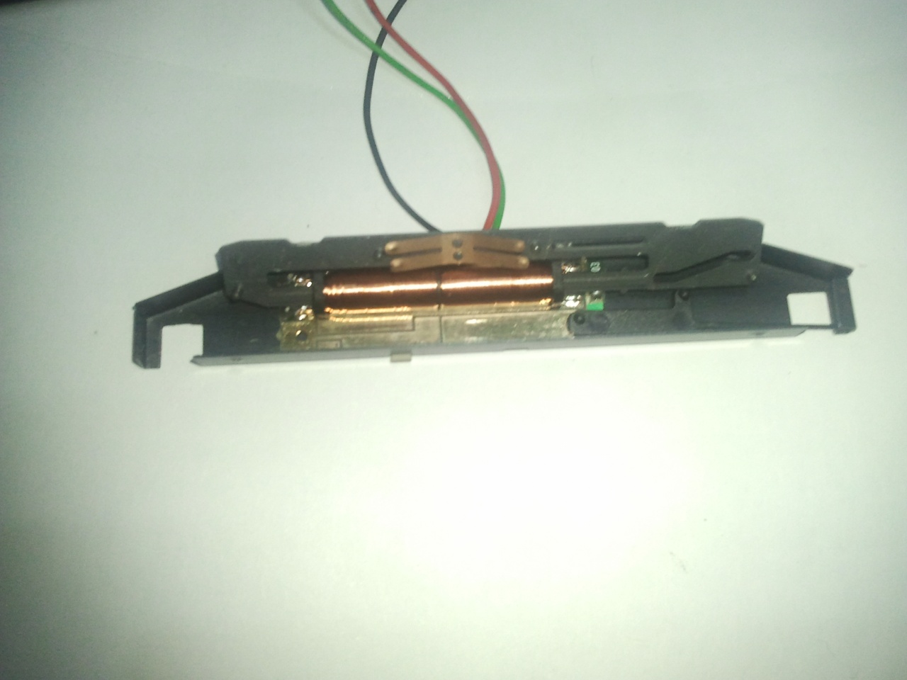

(#29301) nixon61 hozzászólása
Feb 4, 2014 |
Nagyon köszönöm a tanácsokat, de én az újfajta állítóműről beszéltem, mint a feltett képekről is látszik.
/29234/ |
(#29304) etwg válasza nixon61 hozzászólására (#29301)
Feb 4, 2014 |
A müködési elve ugyanaz mint a réginek. A müanayagrudban vasdarabnak kell lenni. A tekercset nem a kibontott végein kell mérni, hanem a külsö kontaktusokon. Ez mind rád vár.
A távgyogyitás sajnos nem müködik.

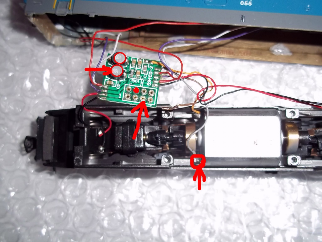

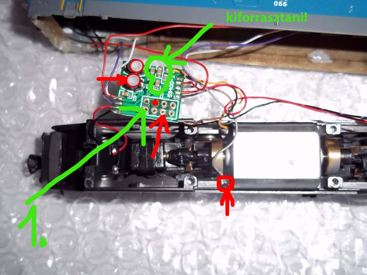

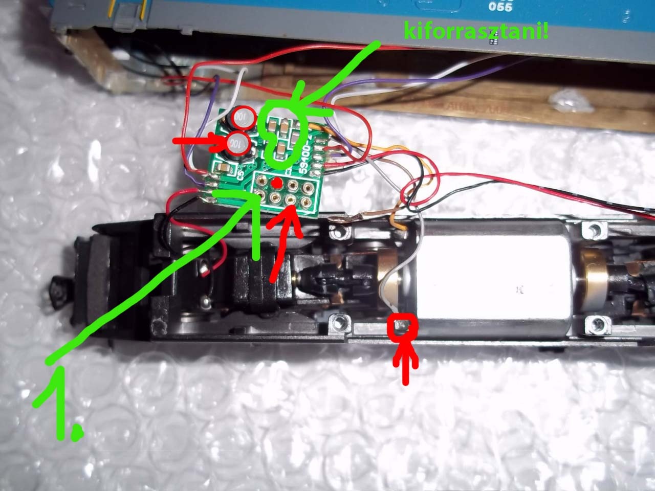

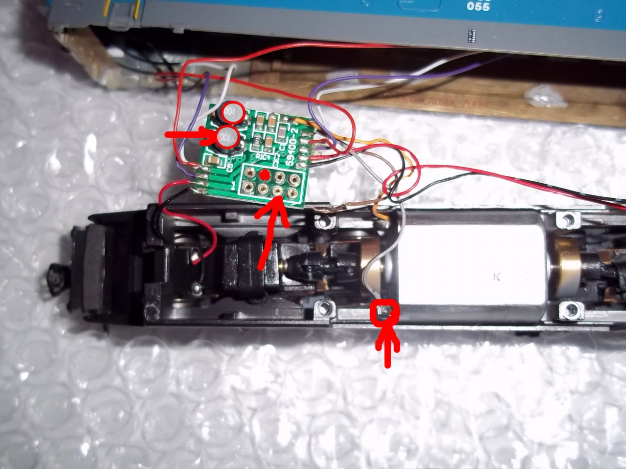

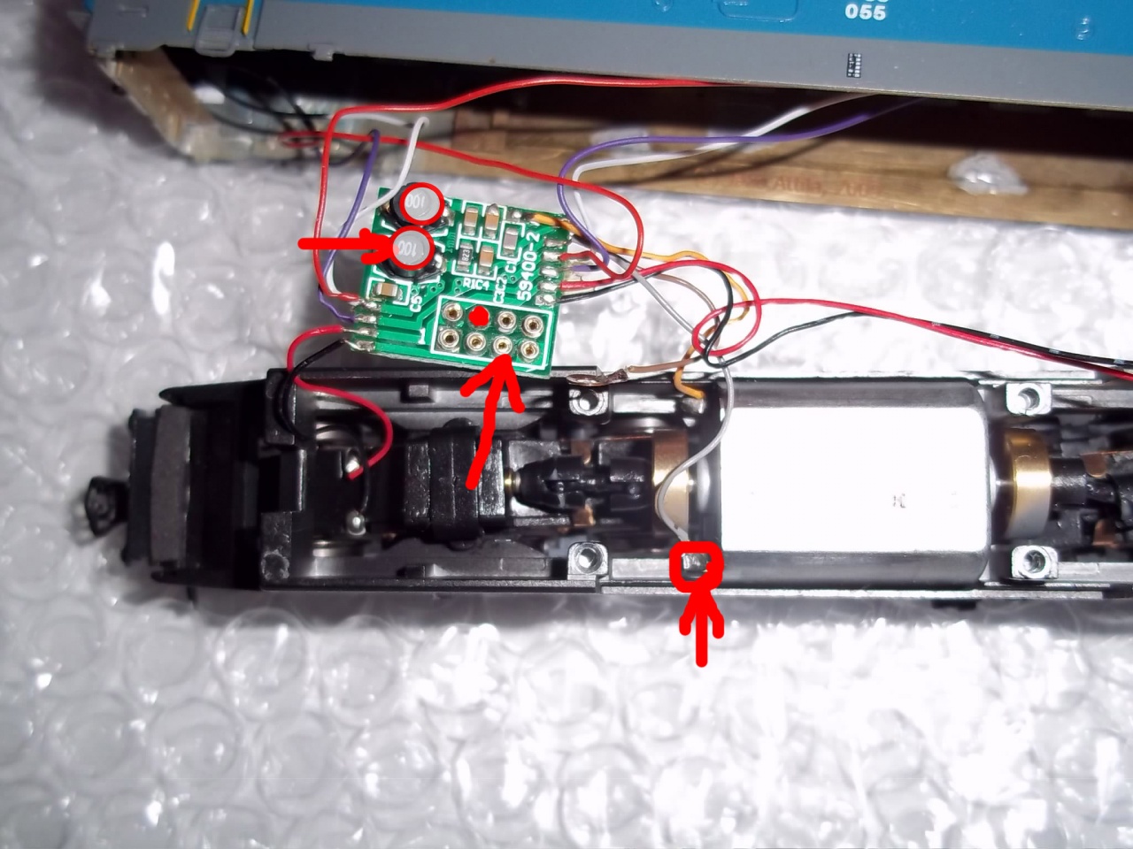

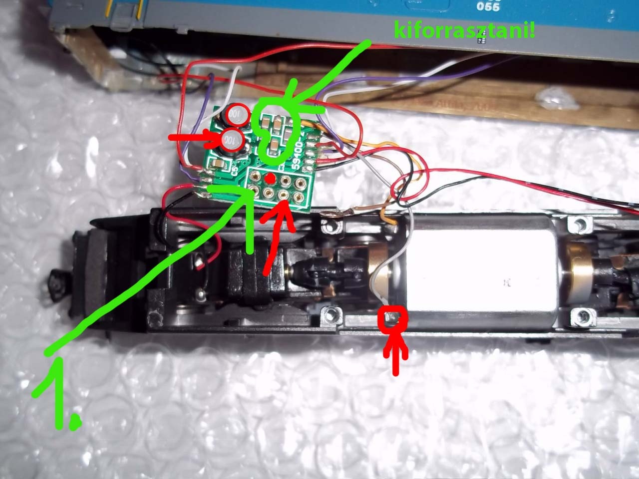

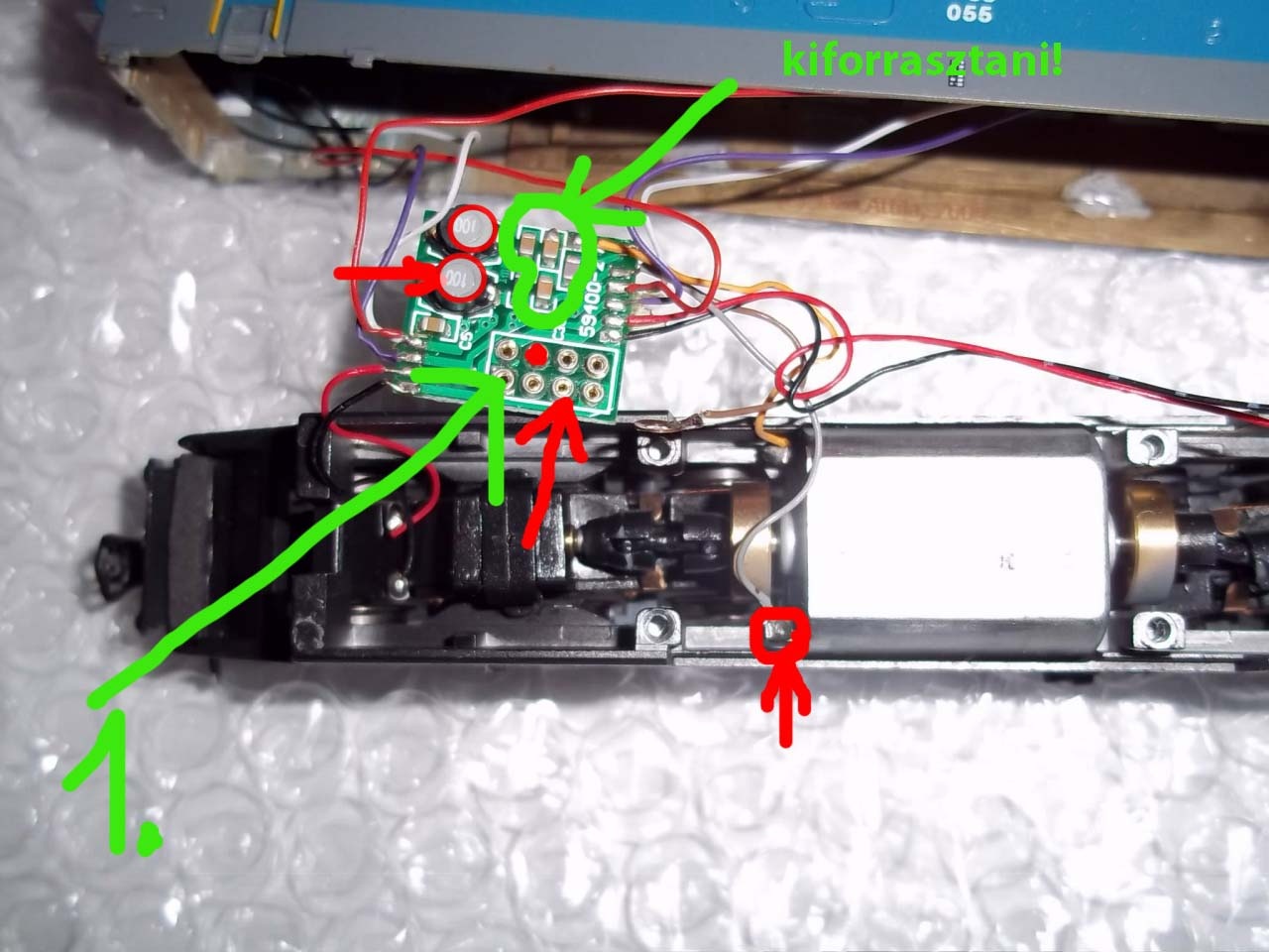

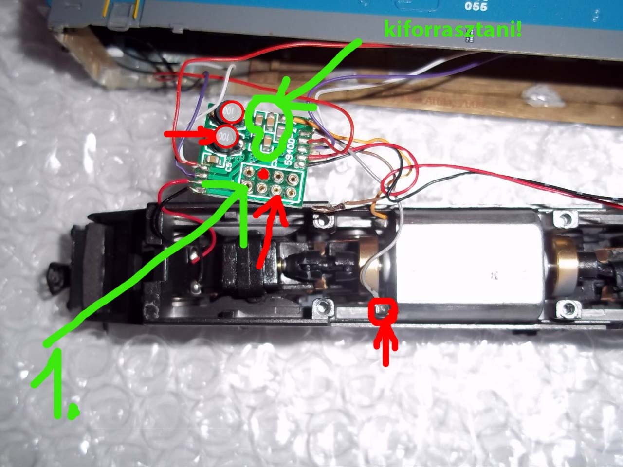

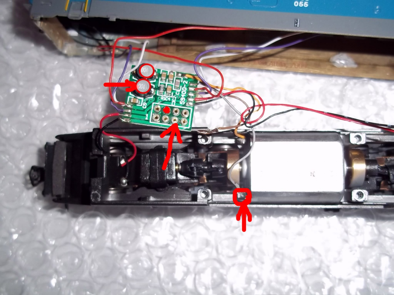

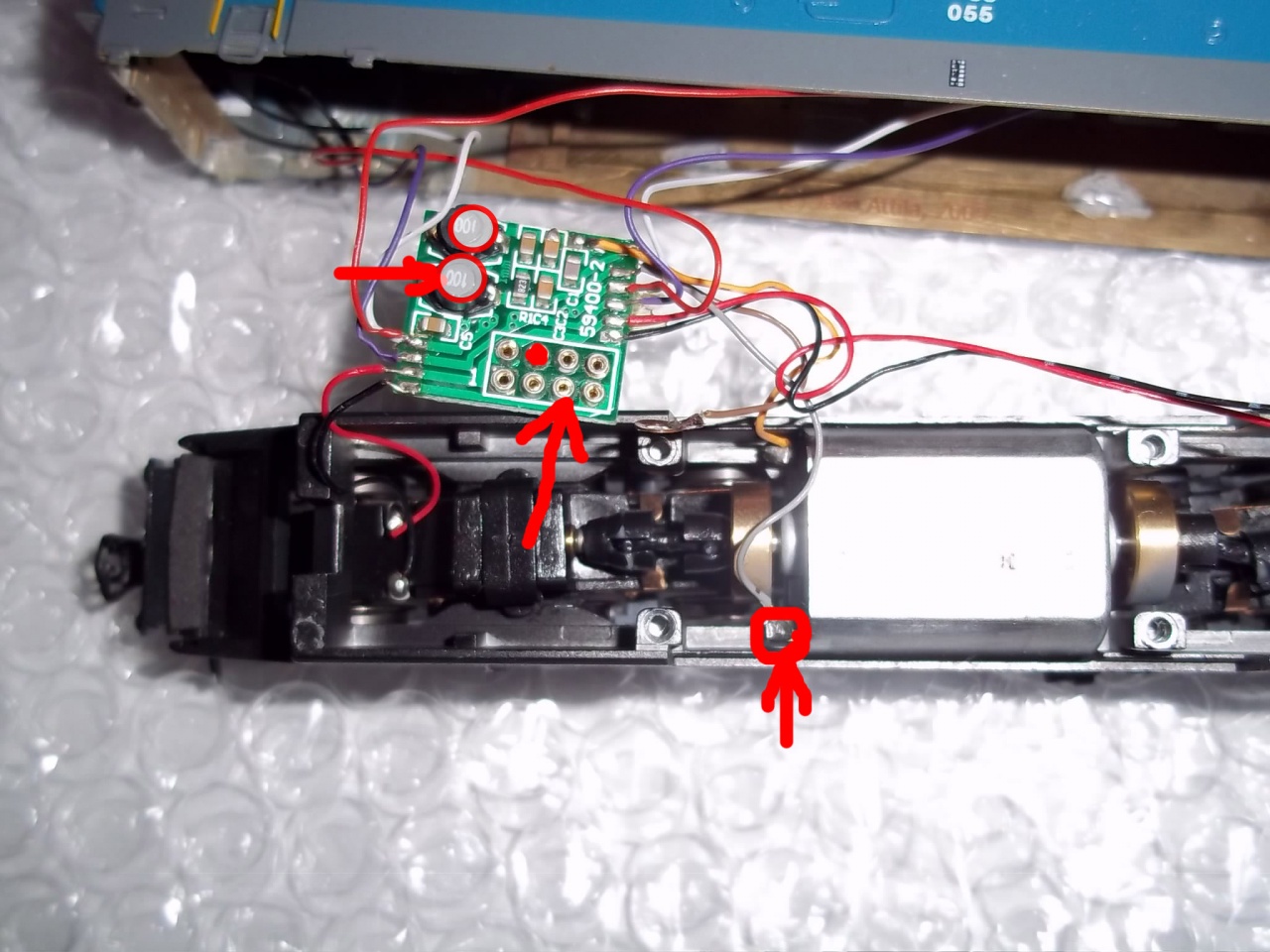

(#29630) STTaradder hozzászólása
Feb 11, 2014 |
csíkosháTTú mester
Megérkeztek a Tran dekoderek.
Dcx51 próbakörön jól ment.
De a Dcx52 berakása a piko alap V63-ba után a következőket produkálja:
- kis sebességnél ugrálva halad
- világítást nem kapcsol
- 2-3 sebesség parancs után nem reagál egyetlen utasításra sem
Mi lehet a gond?
Köszönöm |

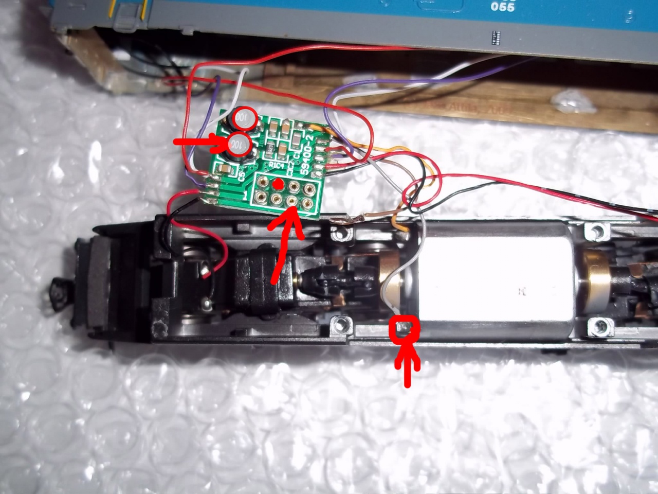

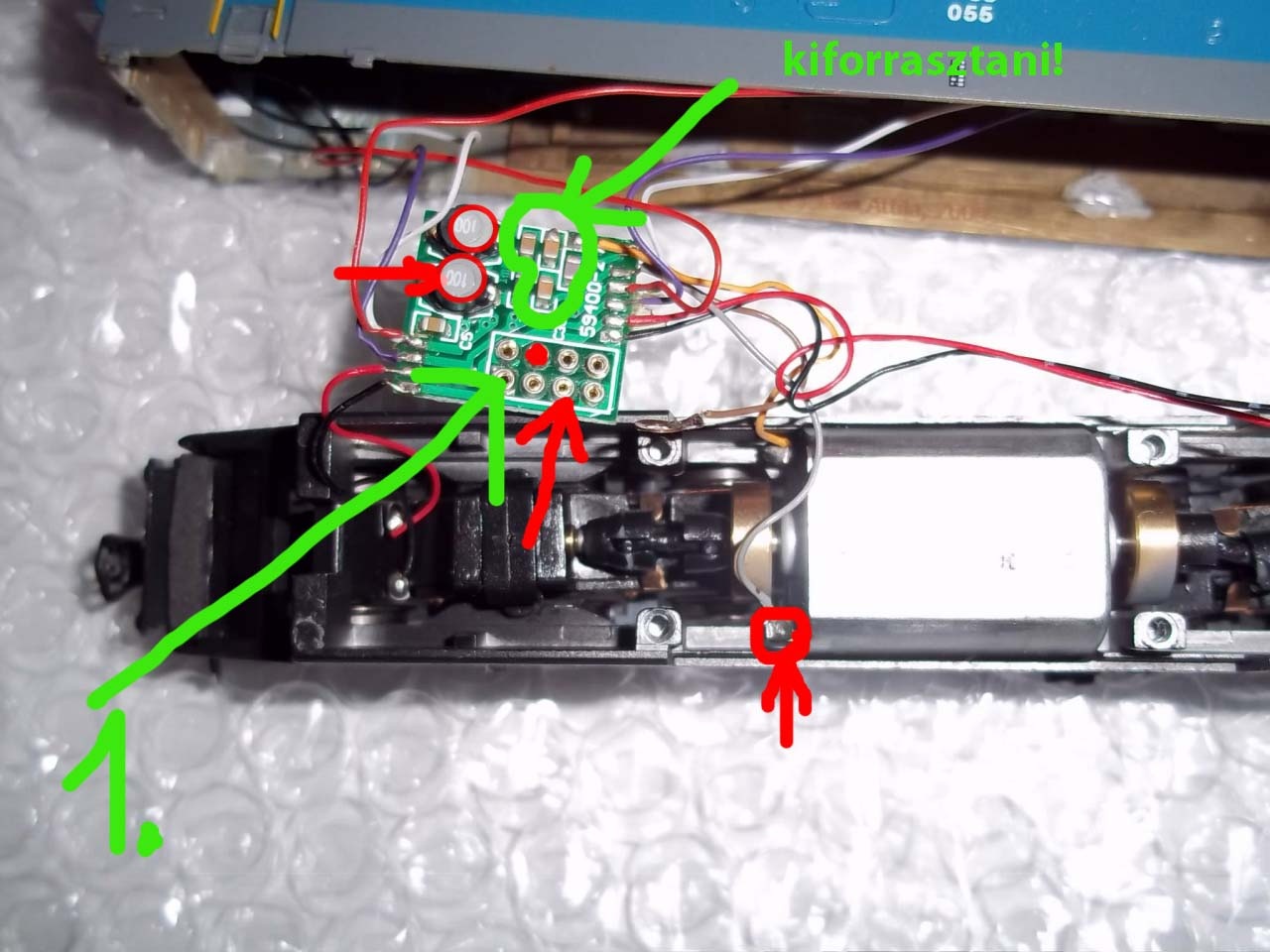

(#29655) csíkosháTTú válasza STTaradder hozzászólására (#29630)
Feb 12, 2014 |
Rossz az áramszedés, fordítva van benne a dekóder az aljzatban, meg amúgyis, ha a PIKO-ban benne van még minden sz... izé vacak, amit a PIKO belegányolt, akkor a gyorsítás/lassítás meghülyíti a dekódert. Ki kell irtani a PIKO modellből az összes kondenzátort, ami a motor körül van, és a kis NYÁK lapon, kicserélni a két bumszli, és semmire sem jó fojtótekercset 2,2mikroHenry axiálisra, és a motor kapcsaira egy 10nF kondit beforrasztani. Sajnos olcsó húsnak híg a leve, PIKO modell meg nincs probléma nélkül... |
(#29661) MikeSky válasza Frankye hozzászólására (#29626)

(#29687) STTaradder válasza csíkosháTTú hozzászólására (#29655)
Feb 12, 2014 |
1. Tehát ha jól értem fordítva volt bent a dekoder?
Úgy kéne benne lenni hogy a nyíllal jelölt foglalat az üres? Mert nálam úgy fért el a vezetékek miatt, hogy a piros pont volt az üres.
2. Nem látok mást a gépben mint ami a nyák lapon van, tehát semmi egyéb kondi.
3. A nyákon lévő két körrel jelöltet kell cserélni 2 db 2,2mikroHenry axiálisra?
Ezeket csak simán le lehet forrasztani? És a másikat a helyére.
"2,2mikroHenry axiális" ilyent honnan lehet szerezni?
4. "és a motor kapcsaira egy 10nF kondit beforrasztani"
Hogyan sorba kötve vagy párhuzamosan?
Köszönöm a segítséget |
(#29689) zsolesz74 válasza STTaradder hozzászólására (#29687)
Feb 12, 2014 |
Csak gyorsan, az egyenáramú modellekben:
- tekercset mindig sorba kötve a motorra,
- kondenzátort mindig párhuzamosan.
(#29694) csíkosháTTú válasza STTaradder hozzászólására (#29687)
Feb 13, 2014 |
Kezdjük az alapokkal!
8 pólusú csati!
A linken az NEM652 bekötése van. További alap dolog DCC-ben: ha előre menetparancsot adunk egy modellnek, akkor annak gőzös esetében a kéménnyel előre kell megindulni, villany vagy dízel esetében meg az 1-gyel, vagy A-val, vagy V-vel jelölt vezetőállás felé, bármerre is áll a sínen!
Első hiba, amit elkövettél, hogy fordítva tetted be a dekóder csatlakozóját. Amúgy nincs két egyforma PIKO modell, ebben is egy olyan panel van, ami már vagy az 5. tipus, amit látok! De ezen legalább jelölve van az 1-es láb, úgy kell betenni a dekóder csatlakozóját, hogy ide essen a narancs színű vezeték. Ha fordítva kötöd be, az nem baj, csak nem fog menni a világítás, meg fordítva fog reagálni a menetirányra a modell.
Nagyon ne variáljunk ezzel a kondenzátor tömeggel, ami benne van. Első körben az Általad pirossal jelölt tekercseket hagyd bennt, viszont bekarikáztam zölddel 3 SMD kondenzátort, azokat távolítsd el! Az összeset!
Továbbá pár CV kiindulásnak (zárólejben a gyári értékek)
CV9= 145 (134)
CV51=55 (80)
CV52=10 (40) |
(#29695) csíkosháTTú válasza csíkosháTTú hozzászólására (#29694)
Feb 13, 2014 |
Idézet: „...viszont bekarikáztam zölddel 3 SMD kondenzátort,...”
Na számolni azt nem tudok, megyek iszom még egy kávét! Nem 3 SMD kondenzátor, hanem 4. Mindet ki kell szedni. BOCSS! |
(#29709) STTaradder válasza csíkosháTTú hozzászólására (#29694)
Feb 13, 2014 |
Nos igen a hibát ott követem el hogy így lehetett a csatlakozott bedugni.
Így azt hitem jó lesz, tehát azt kell elsőnek átforrasztanom, hogy a vezetékek miatt beférjen a csatlakozó a mozdony azon részébe. |

(#29738) STTaradder hozzászólása
Feb 14, 2014 |
Technikai kérdés:
Hány fokon kell kiforrasztani a kondikat?
Köszi |
(#29739) zsolesz74 válasza STTaradder hozzászólására (#29738)
Feb 14, 2014 |
Hogy olvadjon a forrasztóón!
Én volt már, hogy max.-on 450°C-on, de ez szerintem nem érdekes. Ónszippantó és tempó. |
(#29742) csíkosháTTú válasza STTaradder hozzászólására (#29738)
Feb 14, 2014 |
SMD, max. 350°C. érdemes melegíteni is egy kicsit, mert ragasztva is van. |
(#29826) STTaradder válasza csíkosháTTú hozzászólására (#29694)
Feb 15, 2014 |
Megvan a kiforrasztás és a csatlakozó átforrasztása így már jól tudtam belerakni. A világítás így már jó, átírtam a kért értékeket így az ugráló indulás is megszűnt, szép egyenletes a járása.
De sajnos a menet vezérlésnél két parancs után ismét nem reagál az új parancsra. (még jó hogy van vészleállító gomb a tafó előtt bekötve)
Érdekes hogy a világítást annyit kapcsolhatom fel le amennyit csak szeretném (jó csak 4-5 csináltam) de ha elindítom majd megállítom a mozdonyt utána már nem reagál a dekoder még kiolvasni sem tudom. Csak ha leveszem a sínről és visszarakom.
Ez mi lehet? |

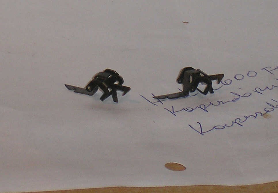

(#38658) maya711 hozzászólása
Okt 23, 2014 |
Nem tudom, él még ez az oldal? Mert február óta nincs hozzászólás. Azért megpróbálkozom, hátha ITT kapok valódi segitséget, nem csak kritikát, úgymond: " egy ilyen matuzselemet már nem kellene mindenféle digihülyeséggel molesztálni". Tehát a problémám, aminek semmi köze a digizéshez:
Sikerült belepassziroznom egy saját készitésű motor+funkció-dekódert egy ANNA nevezetű kis gőzösbe(Fleiscmann 4000 tipus). Nagyon elégedett lennék magammal, ha két nagy hiba nem rontaná el örömömet. Ezek a hibák már a dekóder előtti állapotban is megvoltak:
1./ Lassú menetben(mikor nincs elég lendülete) gyakran elakad a mozdony(főleg egyenesben) kontakthiba miatt. A mozdonyt börzén vettem ugyan, de igen újszerűnek néz ki, digitalizálás előtt szétszedtem és megzsiroztam. A sinek teljesen új PIKO-A vágányok, tiszták, és teljesen sik laminált pozdorjára vannak felcsavarozva(ez nem terep, csak egy próbapálya!).
Kinomban egy 12V-os elemet(A27==27A==MN27) kötöztem a fülke tetejére, és diódán keresztül a dekóder egyenirányitott tápjára csatoltam. Igy már minden rendben lenne, dehát hogyan néz ki egy hordó a fülkén!??! Tudnátok valami más megoldást? Bár igen vidám igy: ha sebesség parancs után lekapom a sinről, tovább fut az asztalon; hiszen tápja van, parancsot is kapott, a time-out meg ki van kapcsolva!
2./ A mozdony kerekeinek fémkoszorúja túlságosan széles(kb. 0,8mm-rel szélesebb egy ROCO-mozdony kerekeinél), és ráadásul hengeres profilú(a ROCO kerekeinek profilja kúpos, kifelé csökkenő átmérővel!). Ezért okoz zárlatot az ANNA a váltó BÉKÁjánál(SZIVnél?), ott ahol az ellentétes polaritású sinszálak csak kb. 1mm-re vannak egymástól(a váltók is PIKO-A készletből valók). A zárlati áram okozta hegedés jól látszik a sinen és a kerék-koszorún is.
Mit tehetnék? Lehetne valahol megesztergáltatni/köszörültetni kúposra+keskenyebbre ezeket a kerekeket? A fémkoszorúk elég vastagok ehhez a művelethez(0,5-0,6 mm).
Válaszokat, segitséget hálásan fogadok. |
(#38659) zsolesz74 válasza maya711 hozzászólására (#38658)
Okt 23, 2014 |
Nekem a kerék problémámat sajnos csak cserével tudtam orvosolni. (más modellről beszélek)
Az esztergálást, ha valaki bevállalja, sem biztos, hogy meg tudja csinálni. |

(#38663) masTTertape válasza maya711 hozzászólására (#38658)
Okt 23, 2014 |
Nálam a műhely fel van szerelve kerékesztergálásra alkalmas géppel. Elég sok esetben kellett már pl. Hamo, vagy Lima mozdonyoknak a nyomkarimáját visszább venni a modern síngeometria miatt.
Ebben az esetben mindenképp kell készíteni egy sablont, hogy minden kerék futófelülete egyformán legyen lecsípve. Hosszadalmas munka, de érdemes vele foglalkozni.
Ha gondolod, keress meg!
Üdv,
mastertape |
