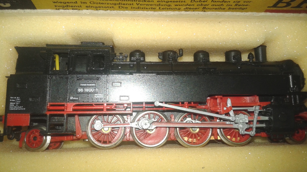

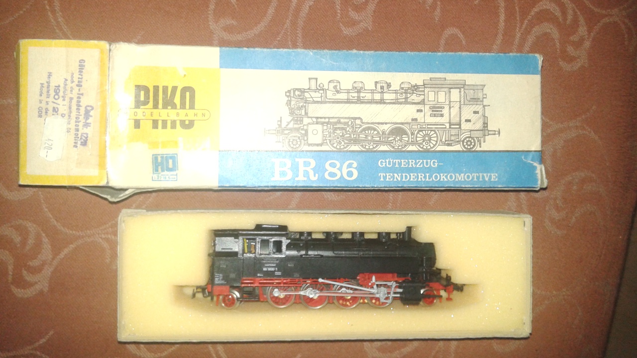

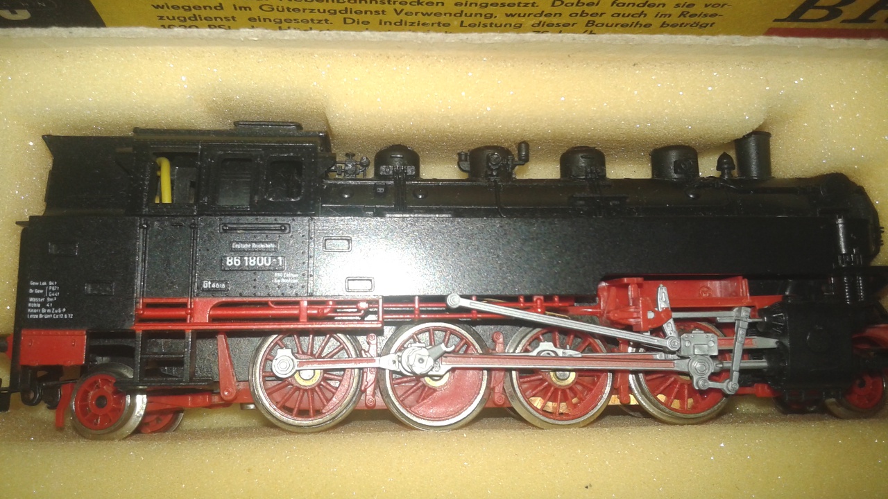

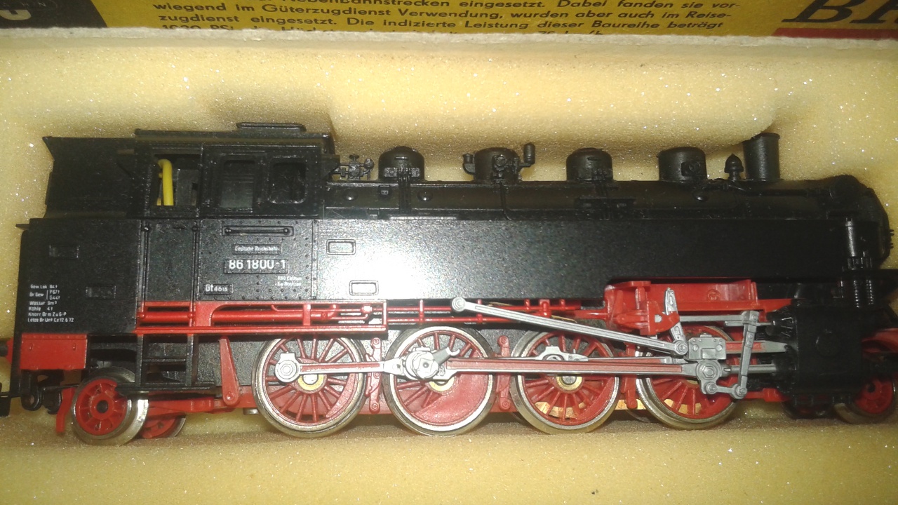

(#43544) Kelepety hozzászólása Válasz • Márc 23, 2015

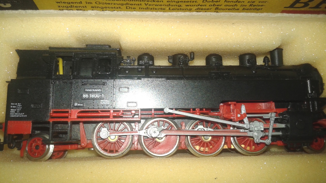

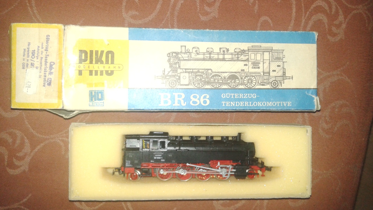

Kedves Uraim!
A csatolt képen látható BR 86-os mozdonyom hajtásrudazatát a Fiaim egy óvatlan mozdulattal eltörték. Az esemény óta rettenetesen elkeseredettek, mert amikor először megkapták játszani, elmondtam, hogy nagyon fontos emlék számomra a gyermekkoromból, és nézzék meg, hogy mennyire vigyáztam rá...
Tud-e valaki segíteni, hogy hol lehet ezt az alkatrész beszerezni, mert már én vigasztalom Őket?
Bármilyen segítséget előre si köszönök,
Üdvözlettel:
Kelemen Péter
(#43545) csíkosháTTú válasza Kelepety hozzászólására (#43544) Válasz • Márc 23, 2015
A kurbli van eltörve. Sajnos a megragasztása reménytelen. Van a műhelyben ilyen, de az már az új Gützold gyártás, barnás színű, nem ezüst. De ezen lehet segíteni.
(#43552) róbertke válasza csíkosháTTú hozzászólására (#43545) Válasz • Márc 23, 2015
Mester nekem van egy ilyen "alkatrészbánya" mozdonyom, szerdán tudnám kivinni hozzád.
(#43561) nohab 74 válasza róbertke hozzászólására (#43552) Válasz • Márc 23, 2015
Szia! Engem is érdekelne az alkatrészbánya mozdonyból a teljes csatló rudazat , ha meg van még a kurbli nélkül
(#43603) róbertke válasza nohab 74 hozzászólására (#43561) Válasz • Márc 24, 2015
Összeturkálom...
(#43620) nohab 74 válasza róbertke hozzászólására (#43603) Válasz • Márc 25, 2015
Köszönöm szépen . A piszkos anyagiakat majd meg beszéljük privátban

(#43730) róbertke válasza Kelepety hozzászólására (#43544) Válasz • Márc 28, 2015
Sikerült épen egészségesen lebányásznom a kurblit, nekem is ennek a párja törött el anno'. Légyszíves a bal felső sarokban levő "üzenetek" címszó alatt beírni, hogy milyen címre és hova küldjem a kurblit. Nagyon vigyázz a rögzítésénél, mert ez egy jó harminc éves műanyag alkatrész, törik mint a szakramentum, ha kell használj nagyítót is közben.
(#43740) nohab 74 válasza róbertke hozzászólására (#43719) Válasz • Márc 29, 2015
jelen
(#43744) Kelepety hozzászólása Válasz • Márc 29, 2015
Kedves Mindenki!
Nagyon szépen köszönöm a HOBBITÁRSAK segítőkészségét, a problémám Gyermekeim nagy örömére megoldódott csíkosháTTú segítséggel! Személyében egy nagyon precíz, kedves, jószívű EMBERT ismerhettem meg!
Ezúton is mégegyszer köszönöm,
Üdvözlettel:
Kelepety
(#43745) róbertke válasza Kelepety hozzászólására (#43744) Válasz • Márc 29, 2015
Rendben.
(#43746) róbertke válasza nohab 74 hozzászólására (#43740) Válasz • Márc 29, 2015
Mint lentebb olvashattad, modellező társunknak megoldódott a problémája. Légyszíves majd megírni, hogy mikor és hová juttassam el a teljes jobb és baloldali vezérművet.
(#44045) róbertke válasza nohab 74 hozzászólására (#43740) Válasz • Ápr 14, 2015
Beváltak az alkatrészek, vagy nem jók?
(#44095) nohab 74 válasza róbertke hozzászólására (#44045) Válasz • Ápr 16, 2015
Bocsánat a késői válaszra egy elfoglaltság véget nem tudtam még válaszolni . Az alkatrész nagyon jól beváltak és ezúton is még egyszer nagyon szépen köszönöm az együtt működésedet a mozdony újra szépen és egyletesen mozog .

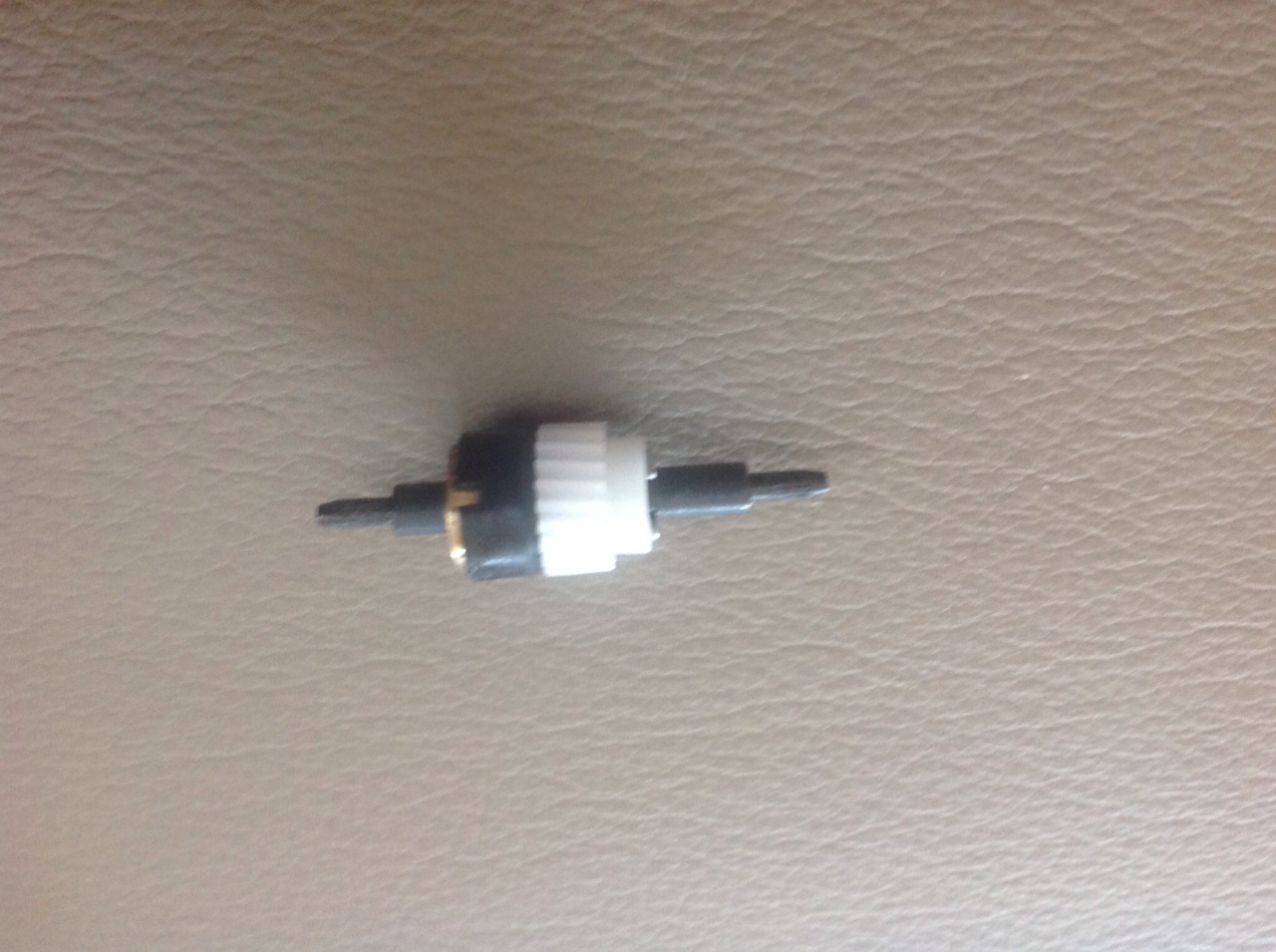

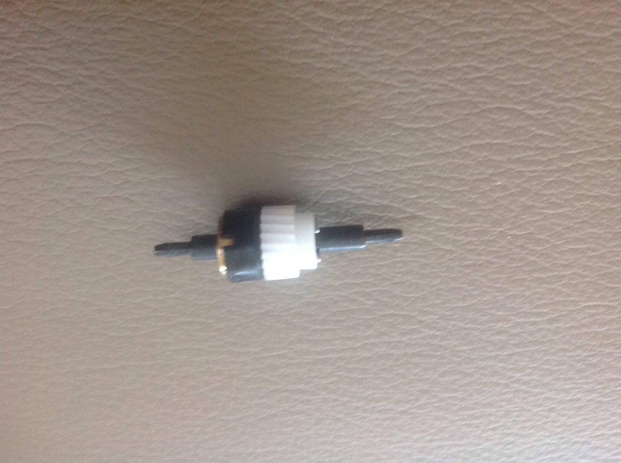

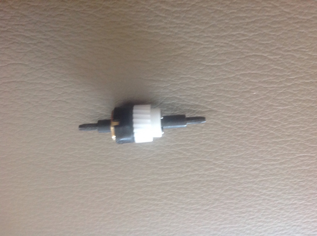

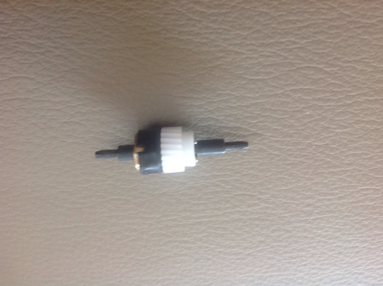

De hogy a témánál is maradjunk. Egy tengely ( igaz, hogy nem TT), de beépitett tengelykapcsoloval (kupplunggal).
(#44649) róbertke válasza etwg hozzászólására (#44319) Válasz • Máj 15, 2015
Próbáltam már rájönni, hogy ez miez, de inkább egy robbantott ábra kéne....
(#44650) etwg válasza róbertke hozzászólására (#44649) Válasz • Máj 15, 2015
Nincs robbantott kép, csak kuplung a fehér fogaskerék meg a fekete tengely között. Azaz a kerekek a tengellyel ha nincs hajtás foroghatnak ( tolhatod a mozdonyt), de amint a motor elfirditja a fehér fogaskereket az összekapcsolodik a keréktengellyel és a mozdony elindul.
(#44652) somitomi válasza etwg hozzászólására (#44650) Válasz • Máj 15, 2015
Na ez érdekes. És hol szerez ilyesmit az ember?
(#44659) róbertke válasza etwg hozzászólására (#44650) Válasz • Máj 15, 2015
Mindkét irányba, vagy csak egy irányba tud menni??
(#44661) etwg válasza róbertke hozzászólására (#44659) Válasz • Máj 15, 2015
Természetesen mindkét irányba.

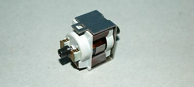

(#61764) ulrichpeti hozzászólása Válasz • Jan 12, 2020
Szép estét mindenkinek!
Sajnos újra problémával fordulok hozzátok.
Ma meghalt a gützold br120 szergejem motorja sajnos.
Kérdésem hol lehet pótolni, rendelni?
Köszönöm a segítséget.
(#61765) etwg válasza ulrichpeti hozzászólására (#61764) Válasz • Jan 12, 2020
Sehol. Ez a motor már jo 30 éve nem létezik, és mindig zajos volt.
(#61766) diginewl válasza ulrichpeti hozzászólására (#61764) Válasz • Jan 13, 2020
Valószínű újat sehol.
Ennek ellenére használtban érdemes körülnézni - biztos lesz. CsíkosMestter-t kérdezzed meg, vagy az index-börze topikban dobd fel a kérdést, sokan adnak el alkatrészeket is.
Amúgy biztos, hogy tönkrement? Nem koszos, nem kontakt-hibás? Ha nem adott füstjeleket, érdemes szétszedni, hátha megindul ismét.
(#61769) csíkosháTTú válasza ulrichpeti hozzászólására (#61764) Válasz • Jan 13, 2020
Itt nézz körül:
Gützold alkatrészek
Biztos, hogy cserélni kell? Az, hogy füstölt, még nem jelenti feltétlenül azt, hogy el is szállt.

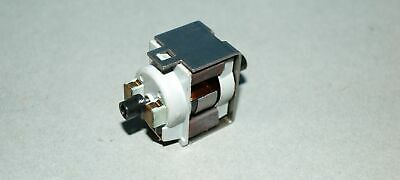

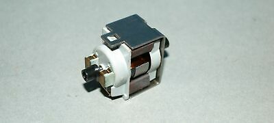

(#61771) etwg válasza csíkosháTTú hozzászólására (#61769) Válasz • Jan 13, 2020
Egy uj Motraxx motor ( Conrad.hu) nagy eséllyel passzol a szergejbe ( a nagyobbik 2 tengelyes változat). Az biztosan csendesebb, de kell egy kicsit bütykölni..
(#61772) ulrichpeti hozzászólása Válasz • Jan 13, 2020
Valóban zajos volt és én az áttételre gyanakodtam,szétszereltem, kapott némi silicon zsírt a fogaskerék, silicon sprayt a moci és összeraktam. Utána kicsit lassabban ment a motor gondoltam a zsír lefolytja. Aztán szétkaptam összeraktam újrapróba és már csak világított.
Mérni nem mértem ki sajnos. Ha füstöl az látszik rendesen?
