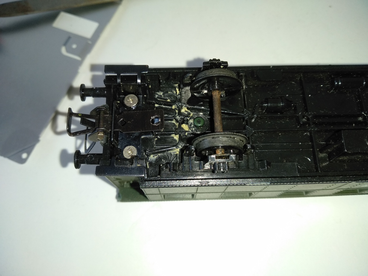

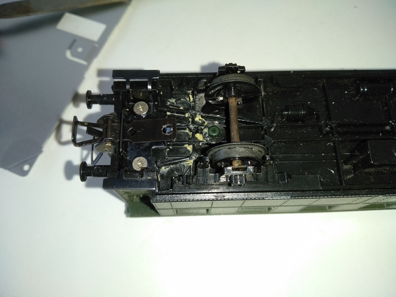

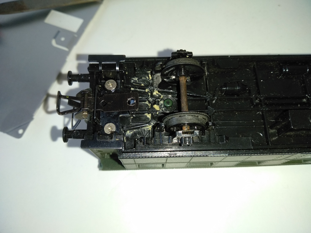

(#62736) ZésZoli hozzászólása Válasz • Jún 17, 2020

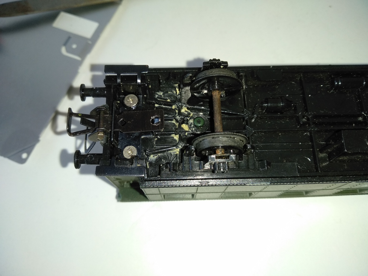

Tegnap vettem a gyerekeknek egy Piko H0 gumihajtású kis dízelmozdonyt. Új gyártás.
Itt ugye az elszigetelt kerekek tengelycsonkjai az áramszedő lemezek "csapágyaiban" futnak. Így veszi fel a delejt. A probléma az, hogy a kerekek tengelyei elkezdtek rettenetesen sírni. Szétszedtem, megtörölgettem, megfordítottam, átcseréltem a kererekeket, de újra és újra előjön a hangos sírás.
Mit lehetne itt tenni? Olajozni ugye nem lehet az áramátadó kapcsolatot. Vagy van olyan olaj, ami vezetőképes?
(#62738) etwg válasza ZésZoli hozzászólására (#62736) Válasz • Jún 17, 2020
Nyugodtan olajozhatod. Az olaj ugyanis lefelé csurog a gumi meg felfelé huzza a keréktengelyt ( azaz oda, ahonnan az olaj amugy is lecsurog - de csak nagyon kevés olajat használj , mert sokáig amugy sem marad ott.
(#62743) ZésZoli válasza etwg hozzászólására (#62738) Válasz • Jún 18, 2020
Yessz! Működik! Köszönöm az ötletet! Kapott az áramszedő lemezcsapágy egy hangyányi Roco 10906 olajat, de tényleg csak egy hangyányit egy 1-es óráscsavarhúzó végéről maszatolva.
Megmondom őszintén, nekem is eszembe jutott, de - mint szigetelő anyagot - feljuttatni olyan felületre, ahol pont a jó vezetés a cél... hát nem gondoltam volna.
A visítást annak tudtam be, hogy két viszonylag nagyobb felület találkozik, mint amikor a túl magasra helyezett esztergakés háta hozzáér a munkadarabhoz. Olajozáskor a tengely ugye felmászik a csapágy-felületet beborító olajfilmre, ami így elválasztja a két fém felületet.
Van szép lassúmenet is. Semmi akadozás.
Ha valaki elmagyarázná ennek a fizikáját, vagyis hogy most mégis mi vezet, azt megköszönném!
(#62745) etwg válasza ZésZoli hozzászólására (#62743) Válasz • Jún 18, 2020
Ott annyi olaj nem lehet, ami megbontaná az áramkört. Ahhoz a gumi sokkal inkább a csapágyhoz huzza a tengelyt. Meg annak a felülete sem tükörsima, igy az olaj benyomul a felület lyukaiba, mig a maradék hozzáér a csapágyhoz.
A nagyvasuton is müködne, de ott azért kell áthidalni a csapágyokat a földelö vezetékkel, hogy az esetleges szikrázás ne kárositsa meg a csapágyfelületeket.
(#62762) ZésZoli válasza etwg hozzászólására (#62745) Válasz • Jún 19, 2020
Hát igen! Nekem is a nagyvasút jutott eszembe, de ott a nagy áramerősség hamar megenné a nem stabil kontaktot adó csapágyakat.
Itt meg ugye amúgy is kicsi a feszültség, amit könnyű mégjobban lerontani némi átmeneti ellenállás növeléssel. Mindenesetre érdekes.

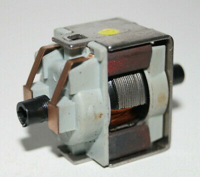

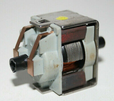

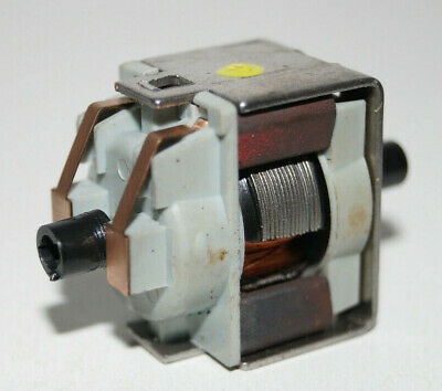

(#62786) wmtv hozzászólása Válasz • Jún 24, 2020

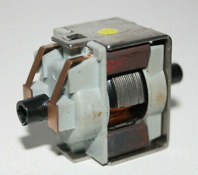

Van egy olyan problémám, hogy szétkaptam karbantartásra egy régi Gützold V180 128-at. Gyönyörűen letisztítva, armatúra és sztátor szintig, új bronzkefék benne, szépen bevágva, minden fogas szépen bezsírozva, összerakva, és nagyon királyul megy is, csak van egy apró szépséghiba: nem az a lámpája világít, amelyik irányba halad.
Kipróbáltam már sok mindent: megfordítottam a motort, cseréltem izzókat, amolyan hátha alapon, stb, de semmi, és már nem találok benne nagyon olyan lehetőséget, ahol fel tudnám cserélni a pólusokat.
Mi lehet szerintetek a probléma, hátha valaki már végig szívta ezt a problémakört korábban?
Köszi, üdv: Gy.
(#62787) diginewl válasza wmtv hozzászólására (#62786) Válasz • Jún 24, 2020
Mágnesek felcserélhetők a motorban?
Ha igen , ott a megoldás
(#62788) Antal Miklós válasza wmtv hozzászólására (#62786) Válasz • Jún 24, 2020
Szia. A motort mikor szétszedted nem jelölted össze, hogy vannak benne a mágnesek (ha nem cseélhető)vagy a motor fordítva van a helyén (fejjel lefelé/felfelé). Csak a motort a hossztengelyében fordítsd meg 180°-al.
(#62789) róbertke válasza wmtv hozzászólására (#62786) Válasz • Jún 24, 2020
Gützold M6 motornak alapból így kell kinéznie, felül van a piros mágnes
(#62791) csíkosháTTú válasza wmtv hozzászólására (#62786) Válasz • Jún 25, 2020
A baj ott van, hogy, amikor szétszedted a motort, levetted a az elejéről a kefetartó műanyag pajzsot. Sikerült fordítva visszarakni, így, amikor beszerelted a modellben a helyére (írta valaki korábban, hogy fordítva tetted be, csakhogy azt nem lehet!), akkor, a mágnesek helyzete felcserélődött. róbertke kolléga betett egy fotót, úgy van helyesen összerakva, ahogy a képén látod.
Szedd kin a motort, fordítsd meg rajta a kefetartót, ahogy képen is van, vagyis a pirossal jelölt mágnes legyen felfelé, az érintkezők felé, és helyreáll a béke! Persze ilyenkor, a megfordult forgású motor esetében a többi modellhez képest az ellenkező irányba is indul meg!
(#62801) wmtv hozzászólása Válasz • Jún 27, 2020
Köszönöm a válaszokat, minden világos, ha lesz rá időm, el is intézem a forgatást

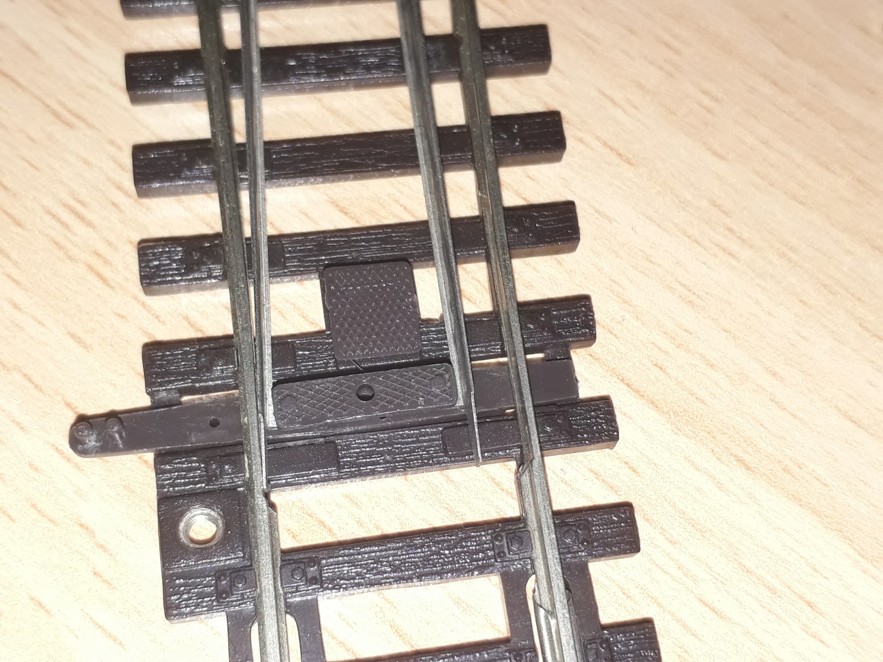

(#63070) PikoDCC hozzászólása Válasz • Júl 29, 2020

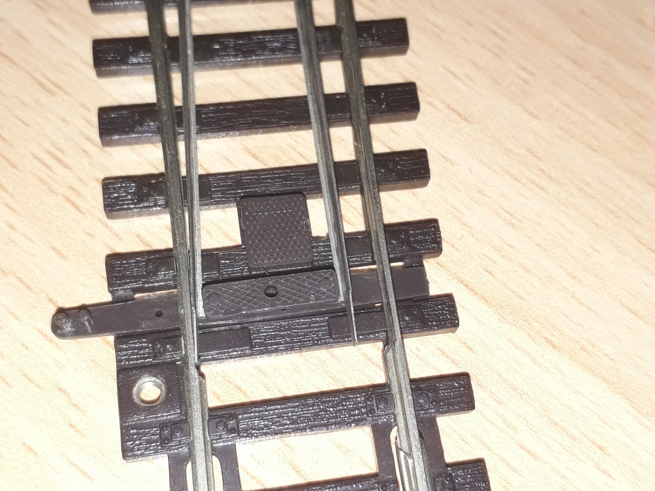

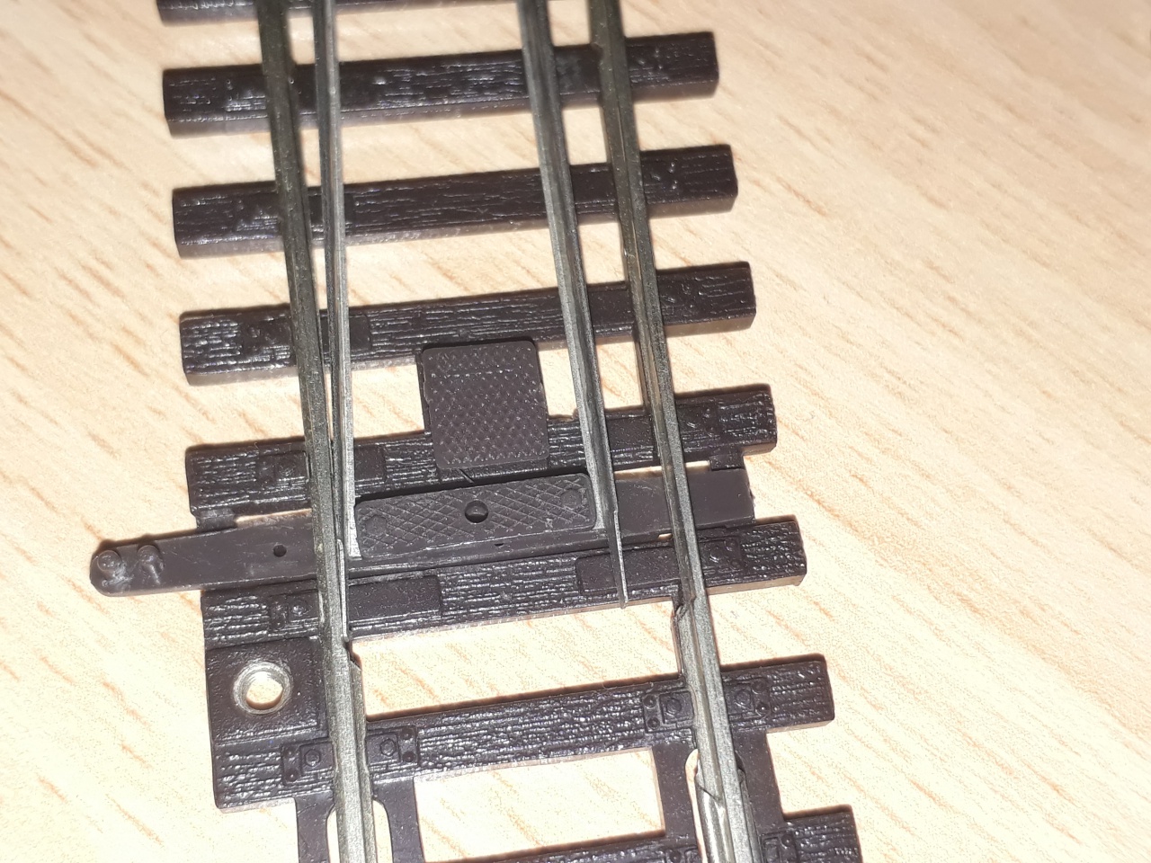

Esetleg van valakinek ötlete, hogy hol lehetne a képen látható Piko A váltóknak a közepén lévő két kis rugó rögzítő műanyagot beszerezni vagy helyettesíteni? Sajna nem találtam semmi pótalkatrészt, és nem akarok csak simán valamit odaragasztani. A másik pedig azt a kis rugót mivel lehetne pótolni. A gyári megoldás 2000ft 10db kis rugóért, ami picit rablásnak tartok érte, főleg hogy csak 2-3db kellene belőle.
(#63072) csíkosháTTú válasza PikoDCC hozzászólására (#63070) Válasz • Júl 30, 2020
Például itt!
Csak most augusztus 14-ig nyári szünet van náluk.
De itt is van! Nem kell külföldről venni.
Sőt! Itt is van!
(#63073) PikoDCC válasza csíkosháTTú hozzászólására (#63072) Válasz • Júl 30, 2020
Igen ezt tudom, csak 3 rugóért 2000Ft-t soknak tartok, de ha házilag nem lehet megoldani akkor ez marad. Amihez nem találtam semmit az a rugót rögzítő két kis műanyag fedő a képen.
(#63074) csíkosháTTú válasza PikoDCC hozzászólására (#63073) Válasz • Júl 30, 2020
10db rugó van a zacskóban. Cca. 200Ft/db.
(#63076) Lazsi válasza csíkosháTTú hozzászólására (#63074) Válasz • Júl 30, 2020
Ha 10 db-ra van szüksége... De ha csak 3 db-ra, akkor 660Ft/db.

(#63078) PikoDCC válasza etwg hozzászólására (#63077) Válasz • Júl 30, 2020
Egyébként nem saját hibából veszett el, hanem vettem ebayen 152db-s sínkészletet, és abban volt 7 váltó is amiből az egyik csúcssín sajnos valaki tönkretette, így azt javítani kell, valamint két váltóról lelopta a kis rugót és a két-két kis bepattintható rugó védő műanyagot. Egy váltónál pedig sajna már laza a rugó, de még használható. Nem fogok gondot csinálni a rugóból, akkor megveszem a tuti jót és elrakom tartaléknak a maradékot.
Viszont a kis műanyag az ami fontosabb, mert anélkül a csúcssínek nem mozdíthatóak, valamint össze-vissza tud az eleje mozogni. Ezt kellene valahogyan beszereznem.
u.i: egyébként volt a csomagban tévesen egy régi Piko U profilos Block signal készlet (igaz ez nekem a 3 lámpás verzió). Hibátlan állapotú, de miután elküldtem a képet az eladónak, nem jelzett vissza jó ideig, hogy visszajuttassam-e (mondjuk posta vissza többe kerülne neki mint maga a termék...). Így ha valakinek szüksége lenne rá esetleg akkor keressen meg, mert nekem nem hiszem, hogy beépíthető lenne és úgyis csak jelképes összegért eladom.

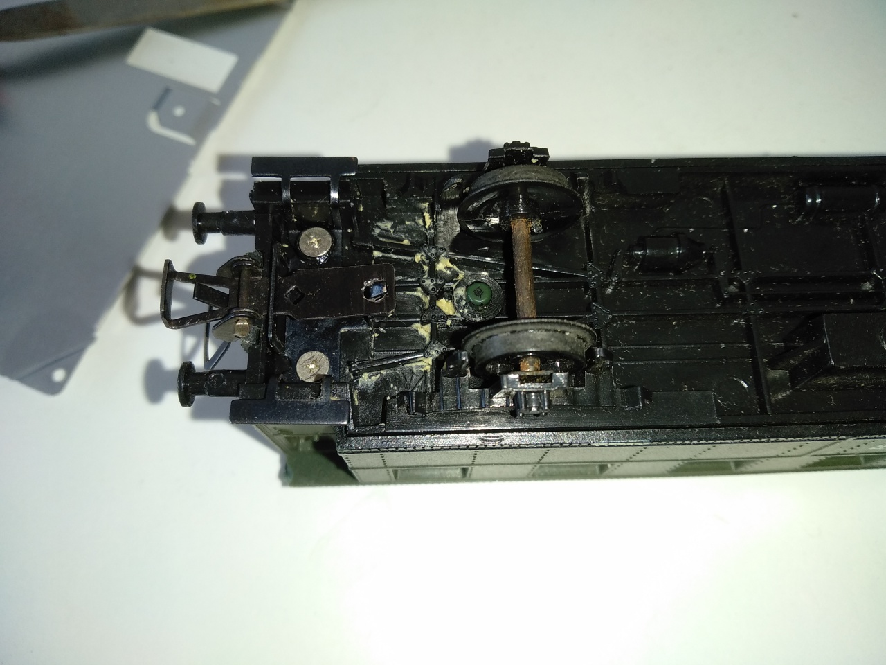

Előkotortam a régi H0 kocsikat, emlékeztem, hogy kettőnek a kuplungjából hiányzott a rugó (enélkül kiesik az egész).
Az egész fellépő lemez ki volt törve, azt orvosoltam (másik feléről kompletten hiányzik, azt már lemezből elkészítettem), a rugó fejfájást okoz
(#63131) Antal Miklós válasza Reboot hozzászólására (#63130) Válasz • Aug 20, 2020
Szia! Én tudok Neked adni. GYere privátba.
(#63132) Reboot válasza Antal Miklós hozzászólására (#63131) Válasz • Aug 20, 2020
Köszi, de Szfvári vagyok, tőled messze
Hajlítani miből érdemes ilyet?
Vagy kitalálom, hogy fixáljam, hogy ki ne essen, de forogni tudjon (az nem baj, ha nem áll magától középre).
Amúgy az a barna az még békebeli gyurma maradék, gyerekfejjel azzal javítottam meg (már így hiányosan kaptam anno unokatesómtól a két kocsit)
(#63133) Antal Miklós válasza Reboot hozzászólására (#63132) Válasz • Aug 20, 2020
Golyóstolban lévő rugót, egy kicsit egyenesítsd ki. A rugót tedd rá egy vékony csavarhúzó szárára, és húzd meg egy fogóval, közben engedd, hogy tudjon lepörögni. Egy kicsit nagyobb ívű rugót kapsz. Szabd le a kívánt hosszra, majd a végét egy laposfogóval hajlítsd meg merőlegesre, mint a gyári rugó volt.
A második kisérletre sikerülni fog!
(#63134) Reboot válasza Antal Miklós hozzászólására (#63133) Válasz • Aug 21, 2020
Köszi, golyóstoll rugóra nem is gondoltam
Floppy lemezből kivadászott rugót próbáltam, de az gyenge volt, alakítás után nem nagyon rúgott
(#63135) etwg válasza Reboot hozzászólására (#63134) Válasz • Aug 21, 2020
Ha kell szolj privátban tudok küldeni 0,15mm - s rugodrotot. Ha vastagabb kell néz körül a gitáros, citerás haveroknál, ott mindig van hulladék.
(#63140) Reboot válasza etwg hozzászólására (#63135) Válasz • Aug 22, 2020
Köszi, elsőre sikerült gyártani 2db rugót
