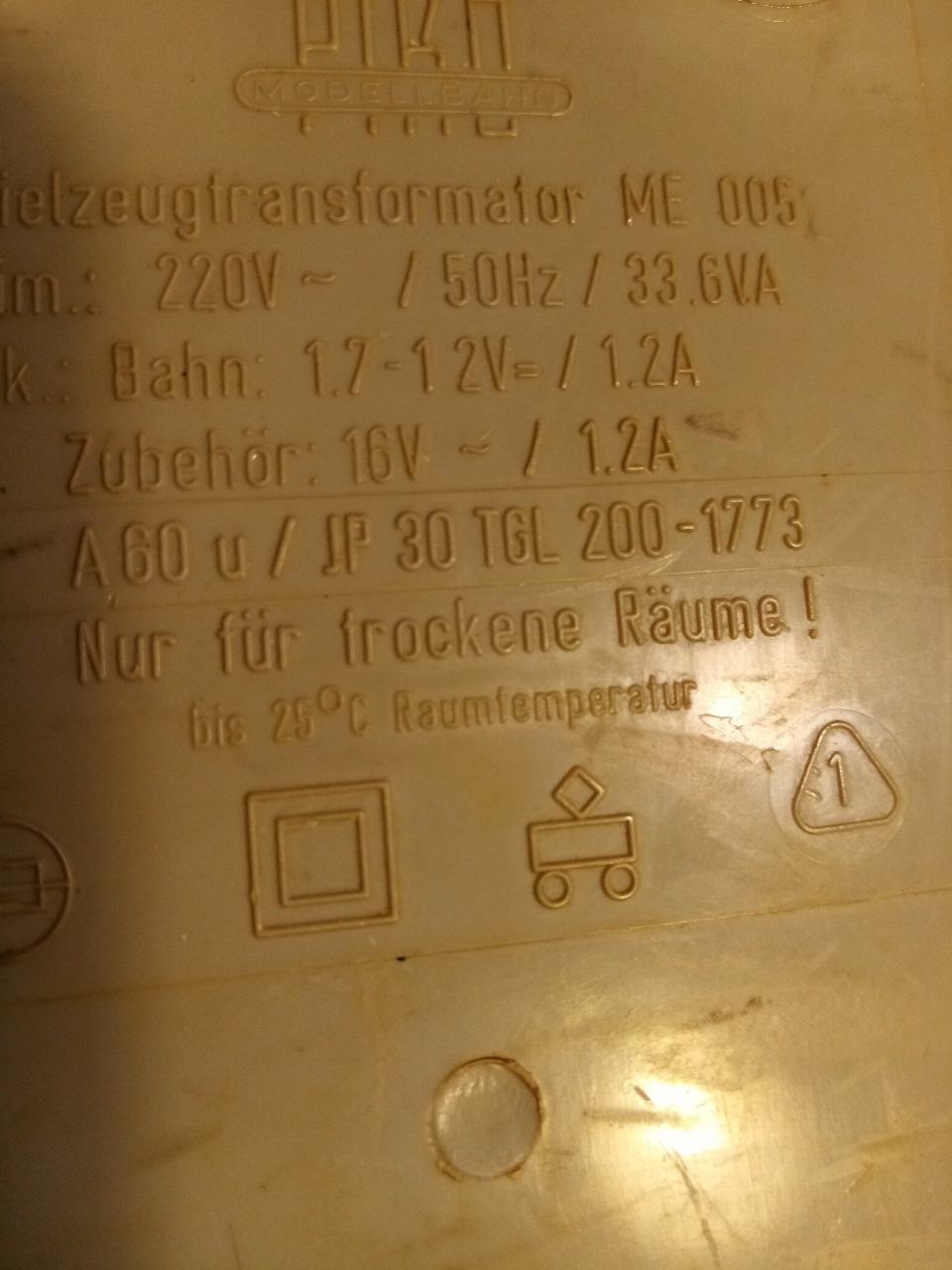

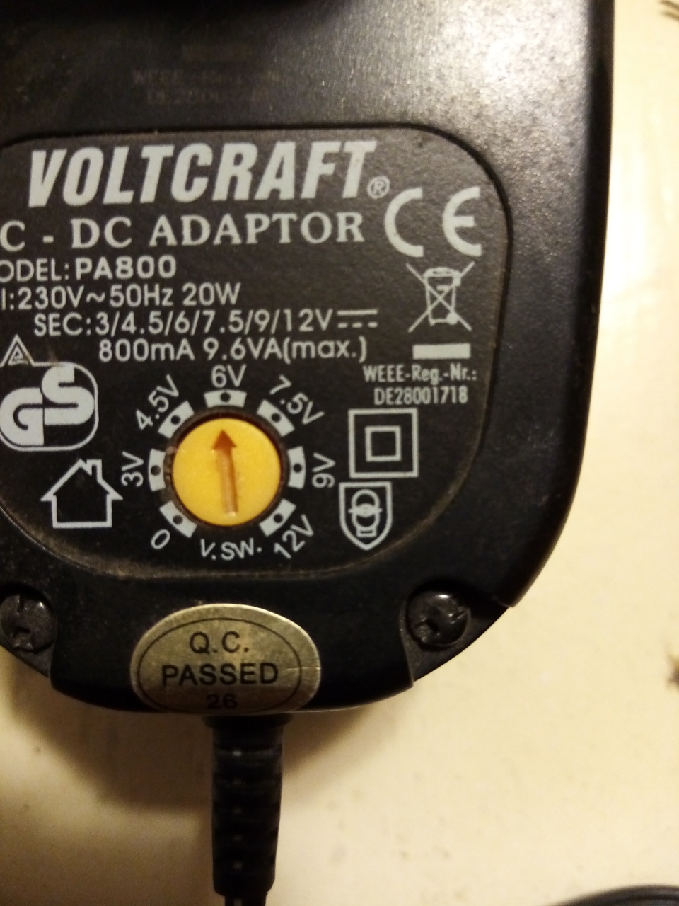

(#61849) PikoDCC hozzászólása
Jan 22, 2020 |

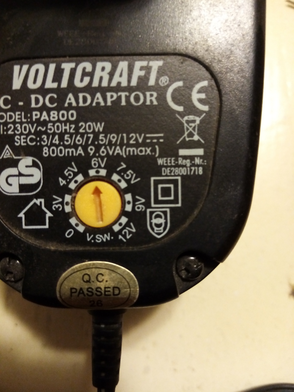

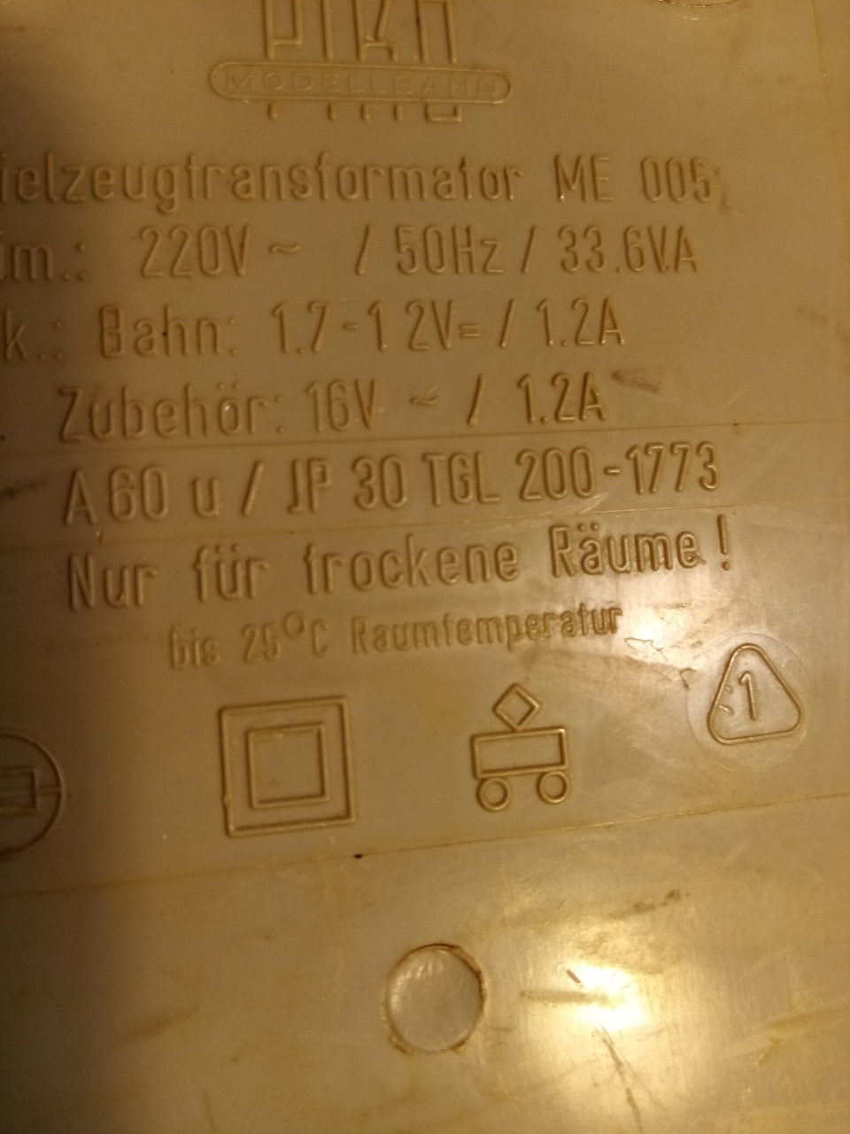

Sziasztok! Nem biztos, hogy jó helyre írok de talán ez is megteszi. 7 év után ismét elővettem a régi készletemet, és szeretném folytatni a hobbimat  . Jelenleg csak földön összerakott pályán üzemeltetem a régi 2 mozdonyt és 6 világítós kocsit a Piko Digi 1-el. Sajnos régen ehhez a boltban a gyári trafó helyett csak 18V-os Piko tápot tudtam szerezni, ami így belegondolva nem a legjobb a kisvasút számára. Piko digi 1 elvileg maximum ezt tamogatja: 16V, 45VA, AC/DC. Ha jól értem lehetne ide is váltóáramú tápot rakni, viszont amit kinéztem Tilling tápot az 20k Ft. A kérdésem, hogy mennyire lenne praktikus használni egy sokkal olcsóbb kis biztonságtechnikai tápot? Ezeket már 3-4 ezerért is beszerezhetem Bővebben: Link, aminek kimenete hasonló a Roco tápokhoz. Sajna a gyári Piko az inkább egy mozdony és kevés világítás meghajtására alkalmas, ezért jó lenne lecserélni ami nem is túl nagy feszültségű. Késöbbiekben váltanék az új Piko smartcontrol lightra vagy a Roco multimausra, és ezekhez is, ha jól tudom, használható lenne. Viszont ha például az ilyen kis olcsó trafó üresjáratban 20-22V-t ad le az nem lenne jó, mert tönkremenne sok minden.
Másik kérdésem pedig, hogy egy sok ideig nem használt mozdonyt csak a kerekeknél a tengely mentén elég picit megolajozni vagy érdemes máshol is valahol még? Szétszedni alkatrészekre nem igazán szeretném, örülök, hogy sikerült a Taurusba ledes menetfényeket beépíteni. |
(#61852) etwg válasza PikoDCC hozzászólására (#61849)
Jan 23, 2020 |
Egyszerübb talán olcsobb is beszerezni egy laptop (stb) átkapcsolhato tápot 12-18V-osak a leggyakoribbak. Azon beállitasz 12-14-16 V-t és minden rendben lesz. |
(#61853) csíkosháTTú válasza PikoDCC hozzászólására (#61849)
Jan 23, 2020 |
Ahogy etwg barátom is írta, szerezz egy laptop töltőt! Akár a műhelyben is van, ha kell, sok későbbi bosszúságtól kíméled meg Magad.
A PIKO DigiFern rendszere - hogyan is írjam csak - nem egy okos találmány... Mindenképpen cseréld le valami értelmesebbre. Ha későbbi bővítésekben gondolkodsz, akkor viszont vezérlés téren hagyd el a PIKO-t, zsákutca.
Ja, és csak simán Tillig. n nélkül.  |
(#61857) PikoDCC válasza csíkosháTTú hozzászólására (#61853)
Jan 24, 2020 |
#61852 etwg
Köszi a válaszotok, lehet akkor körbe nézek itthon, ha laptop táp is megfelelő, mert régi laptopokból simán maradhatott még jól használható. Ami a Piko Digi rendszerét illeti, tényleg nem hosszútávra tervezték főként amiatt, hogy a nagy központi bővítője (Piko Digi Power Box) már megjelenésével sem volt igazán kapható, és az is többi rendszerhez képest sokkal drágább volt, ma meg beszerezni nem igazán lehet. Utánanéztem az elmúlt időszakban a Piko Smartcontrol light rendszernek, ami elvileg már LocoNet szabványt használ és szerintem valamilyen erősítő is köthető lenne rá. Mivel két csatlakozó is van rajta ezért egyik a booster lehetne, mivel ha két Multimaus szerű vezérlőt szeretnénk használni akkor Y kábelt ajánlanak hozzá.
Mivel fejleszteni szeretnék és lehetőleg nem elavult rendszert felépíteni, így néztem a Roco 10764 erősítőt egy Multimaus-sal használtan egész kedvezően lehet beszerezni (bár ott is ha jól láttam inkább a kisebb táppal ami 18V, 2A, én max már csak 16V-s tápot szeretnék), de amit nem tudok, hogy CV értékeket akkor ezzel csak írni tudnék-e, vagy venni kellene hozzá XpressNet illesztőt PC-hez (ami szintén elég drága amiket láttam a használt rendszer árához képest), amivel egy programmal ki tudnám olvasni is az értékeket, nem csak állítani vakon. A Z21-es rendszerrel viszont már elvesztem, mert ott van gyengébb start készlet illetve nagy teljesítményű verzió is, de én főként nem mobilról vagy tabletről szeretném irányítani, hanem valamilyen kézi vezérlőről. A Z21+multimaust használtan viszont nem nagyon lehet beszerezni, illetve sokszor látok valami aktiváló kódot amit meg kell külön venni hozzá bizonyos feature-k feloldására  . Ez nekem most nagyon bonyolult.
Egyedül azért tetszik a Piko új rendszere, mert ott a kijelző már modernebb és lehet CV-t olvasni/írni egyaránt, viszont nem annyira bővíthető, ami sajnos tény. Sajnos nem tudom, milyen irányba menjek el, hogy ne 50-60k-ért vegyek csak vezérlést, valamint zavaró tud-e lenni ha csak írni tudom a CV-ket.
u.i.: A nevem már marad, ha váltok is rendszert  |

(#61988) PikoDCC válasza novakerno hozzászólására (#61984)
Feb 2, 2020 |
Semmi gond, hogy később válaszoltál még nem vettem, mert valószínűleg új rendszerem lesz, amihez úgyis kell majd valami normális táp. Géppel összekötve csak USB-n keresztül lesz maximum. Gyerekek nem hiszem, hogy nagyon hozzá fognak nyúlni mert nincs nagyon ismerősi körökben sem olyan fiatal gyerek. |
(#61993) proba válasza PikoDCC hozzászólására (#61988)
Feb 4, 2020 |
A gép USB összeköttetése már gondot okozhat. Ha a vasút részen kapcsolóüzemű táp lesz, és a zavarszűrő kondenzátor benne van ( a legtöbbe benne van, a márkás sem kivétel) akkor érdekes áramok alakulnak ki az USB-n. Ezt az összeköttetést csak akkor teheted meg biztonsággal büntetlenül, ha a tápegységed kimenete és a PC között összekötés előtt ellenőrzöd a potenciálkülönbséget (AC). Mindkét eszköz hálózati csatlakozójának minden kombinációjában. |

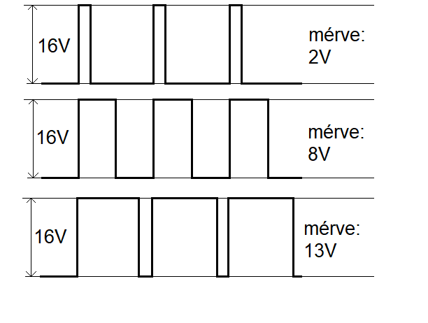

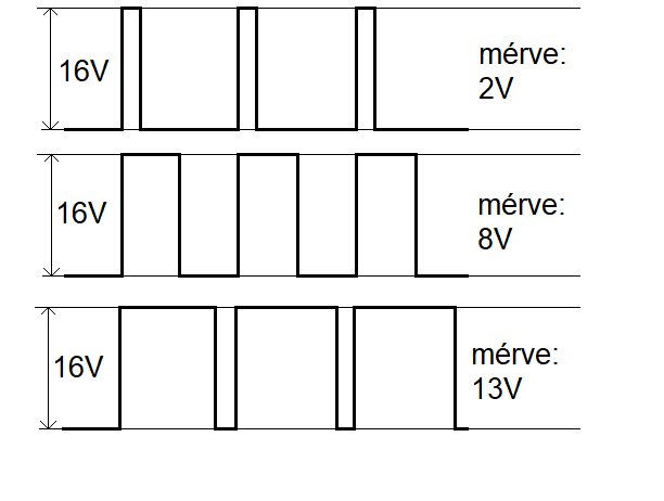

(#62153) Lazsi válasza Arnika hozzászólására (#62150)
Márc 5, 2020 |

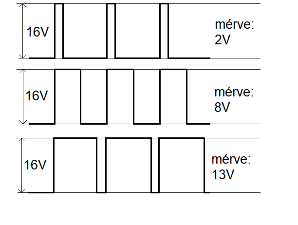

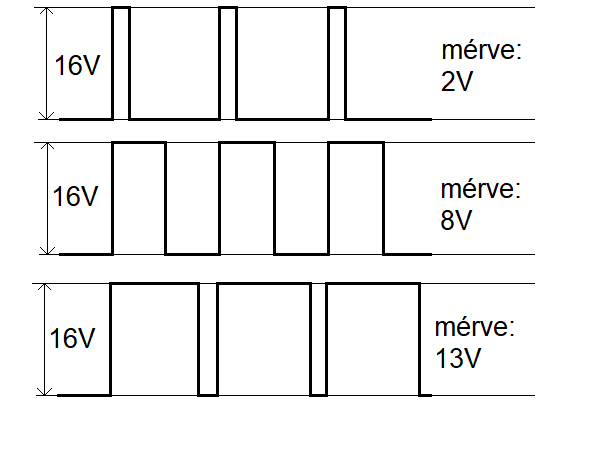

A PWM elve leegyszerűsítve:
A kimeneten mindig a maximális feszültség lesz, de az átlagfeszültség változik a kitöltési tényező szerint.
Hasonlat:
Ásol a kertben egy gödröt és vödörrel viszed bele a vizet.
Felső ábra: minden reggel, egyszer viszel egy vödörnyi vizet. Délben már száraz a gödröd. A mozdony még el sem indul.
Középső ábra: óránként viszel egy vödör vizet. Minden alkalommal azt látod, hogy a gödör alja még nedves, de nem áll benne a víz. A mozdony közepes sebességgel megy.
Alsó ábra: folyamatosan öntöd a gödörbe a vödörnyi vizeket. Már áll benne a víz, még éppen el tud szivárogni, de azért nem célszerű ezt napokon át így csinálni, kivéve, ha tavat szeretnél. A mozdony maximális sebességgel megy.
Amikor a 6V-os motort használod 16V-os PWM feszültségről, az kb. olyan, mintha csak akkora gödröt ástál volna, amibe egy fél vödörnyi víz fér el. Akármilyen ritkán is viszed bele a vizet, az mindig túlfolyik és a gödör mellett is állni fog a víz, viszont a gödör hamar kiszárad. |
