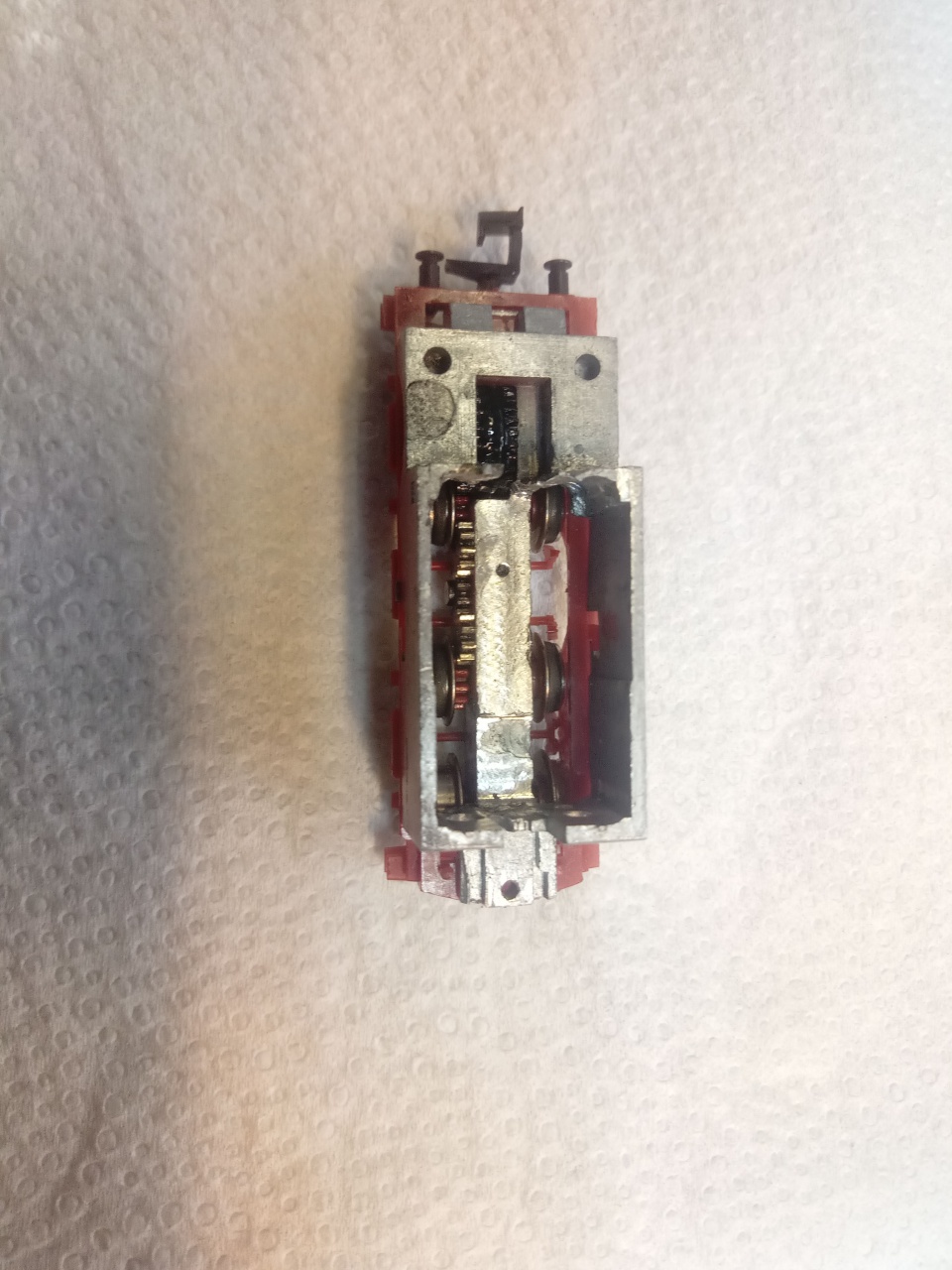

(#64843) csíkosháTTú hozzászólása
Máj 26, 2021 |
Még valami eszembe jutott, a motorokról, de most ez nem csak a kenéssel kapcsolatos.
Újabban megszaporodtak egy gyártó modelljei a műhelyben. A hiba az velük, hogy analóg üzemben lassúak, digitális üzemben meg lehet ugyan írni/olvasni a dekódereket, meg a világítás, füst, egyebek működnek is, de amint menetparancsot kap a dekóder, a dekóder letilt, el sem indul a mozdony. Rossz esetben a dekódert már nem is lehet sem írni, sem olvasni.
Sajnos a motor a gond. Több sebből vérzik ilyenkor a modell. Részben túlzásba vitték a kenést a gyárban, és a - nem teljesen - zárt motor ellenére bejut a zsír a kefékhez. Másrészt a motor a (hogyan is írjam csak...) nem éppen az igényes gyártási szintet képviseli. Gagyi na! Elemes játékokba való, csak itt nem 3, hanem 12V-os. Bármelyik eset is, de van olyan, hogy egyszerre a kettő, kevés sikerrel javítható. Csak a csere segít rajta hosszabb távon, de ugye a cseremotor is ilyen ám! Mondjuk legalább annyival jobb a helyzet, hogy nem kap a cseredarab felesleges zsírt. De az élettartama lutri.
Sajnos a gyártó nem csak a Hobby kategóriás modelljeibe szereli ezeket, hanem a sokkal drágább Expert és Classic mozdonyokba is. Utóbbi kettőnél szerintem ez nem bocsánatos bűn! Nem sokkal drágábban van olyan motor Kínában, ami tisztítható, és cserélhetők a keféi. Csak illene látni, Shenzen városán túl is.  |

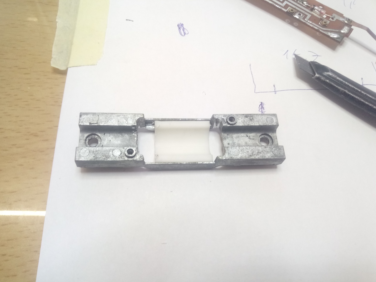

Nem az a bajom. Hanem az, hogy megváltoztak a felhasználói szokások, és ezeket az ilyen motorok nem bírják. Erre sokkal jobbak a Bühler, ROCO, stb motorjai, amikből simán kiveszed a keféket, kipucolod a kommutátort és mehet is tovább a verkli.
Van egy nagyon szép, és jó kis H0 modell, a ROCO pár évvel ezelőtti újdonsága a BR85-ös. Dinamikus füstölője van, nagyon látványos, ha működteti az ember. csak egyre azért vigyázni kell! Ha meglassul a modell, vagy nagyon melegedik, akkor azonnal ki kell pucolni a motorját. Néha a modellezők hajlamosak túltölteni a füstölőt, és a túlfolyt folyadék könnyen a motorba jut. Erre az üzemre a PIKO motorjai nem valók. |

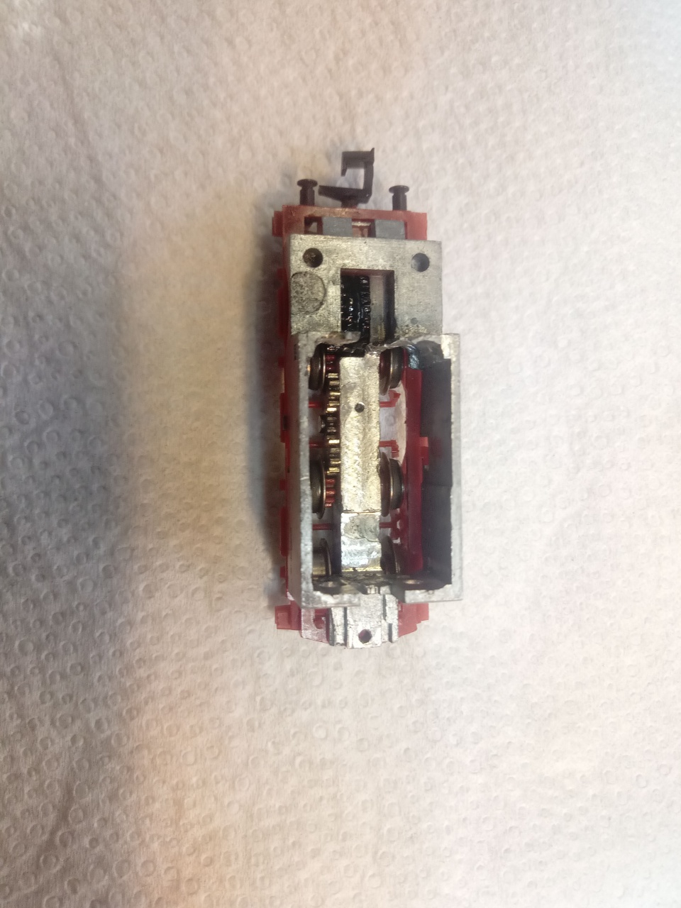

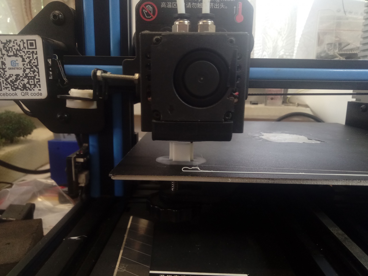

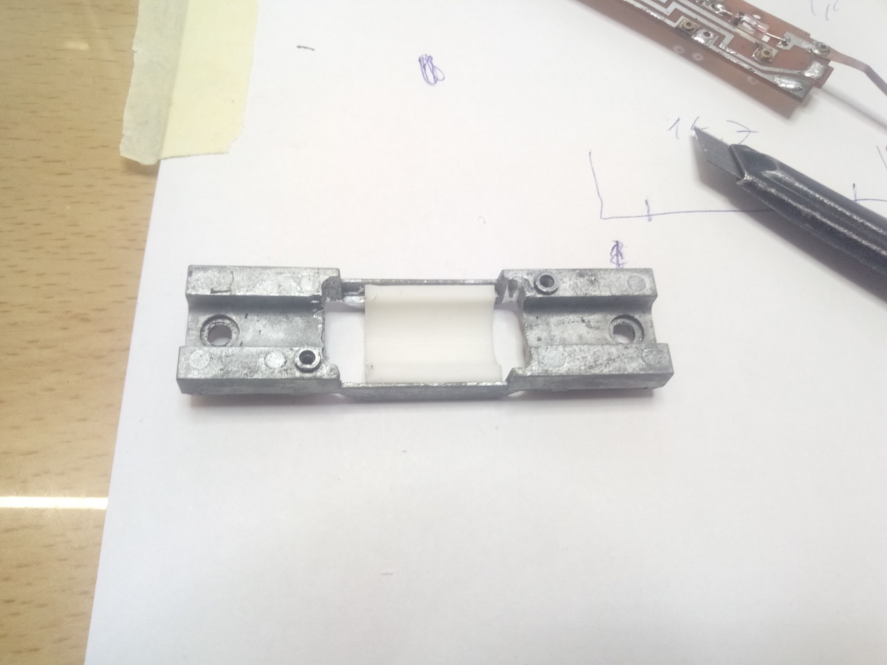

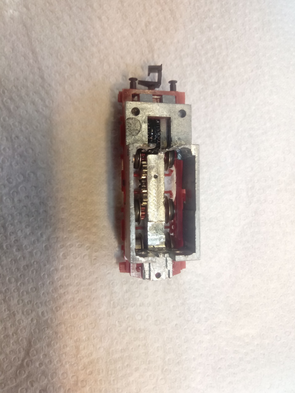

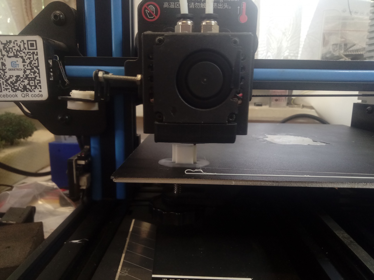

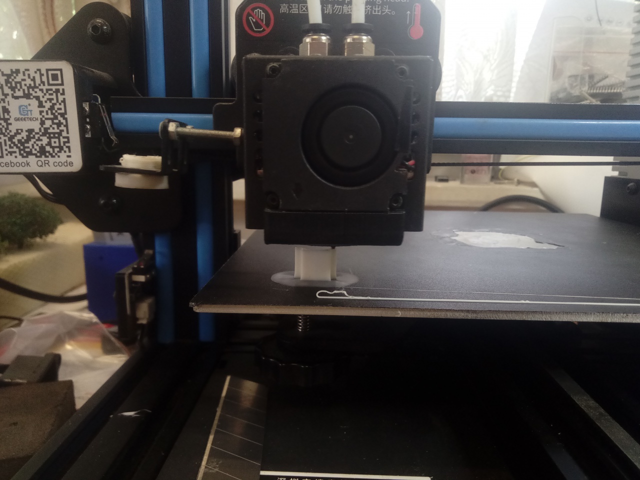

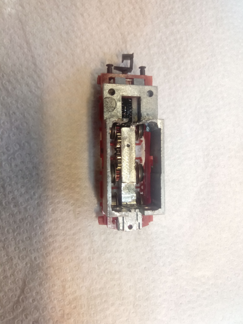

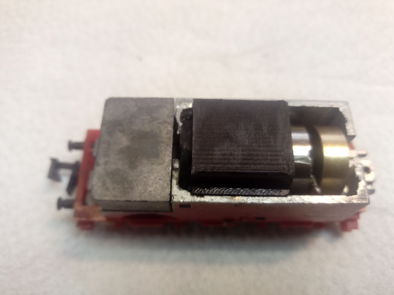

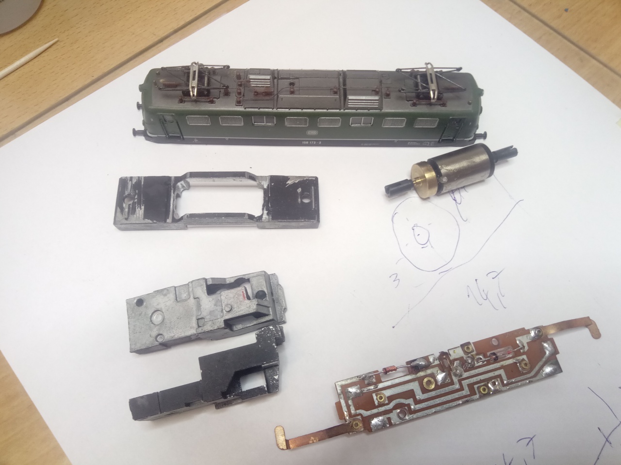

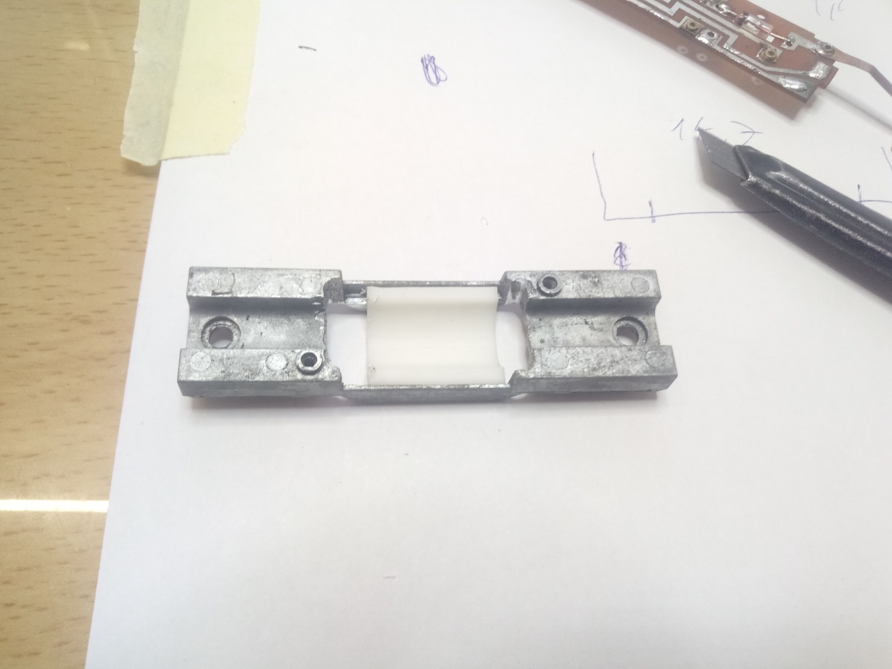

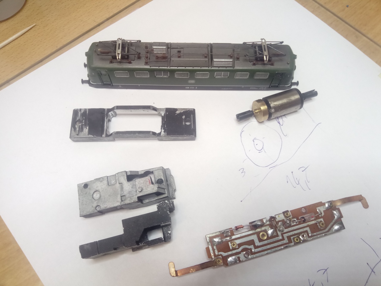

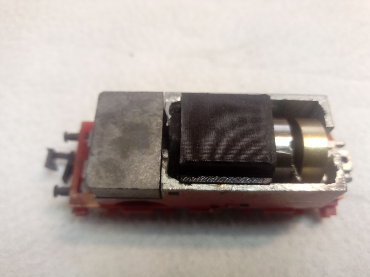

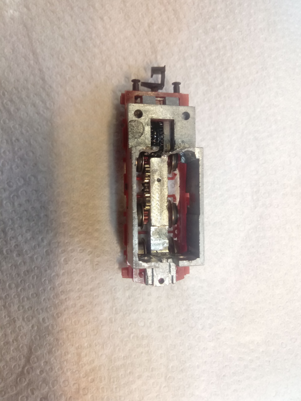

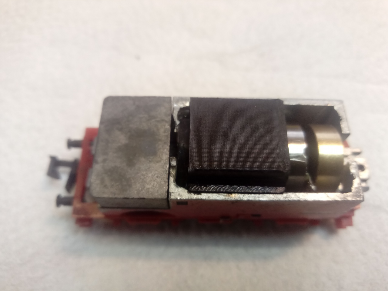

(#64863) csíkosháTTú hozzászólása
Máj 28, 2021 |
Egy spinoff a DCC topic "Mire gondolhatott a költő" sorozatából.

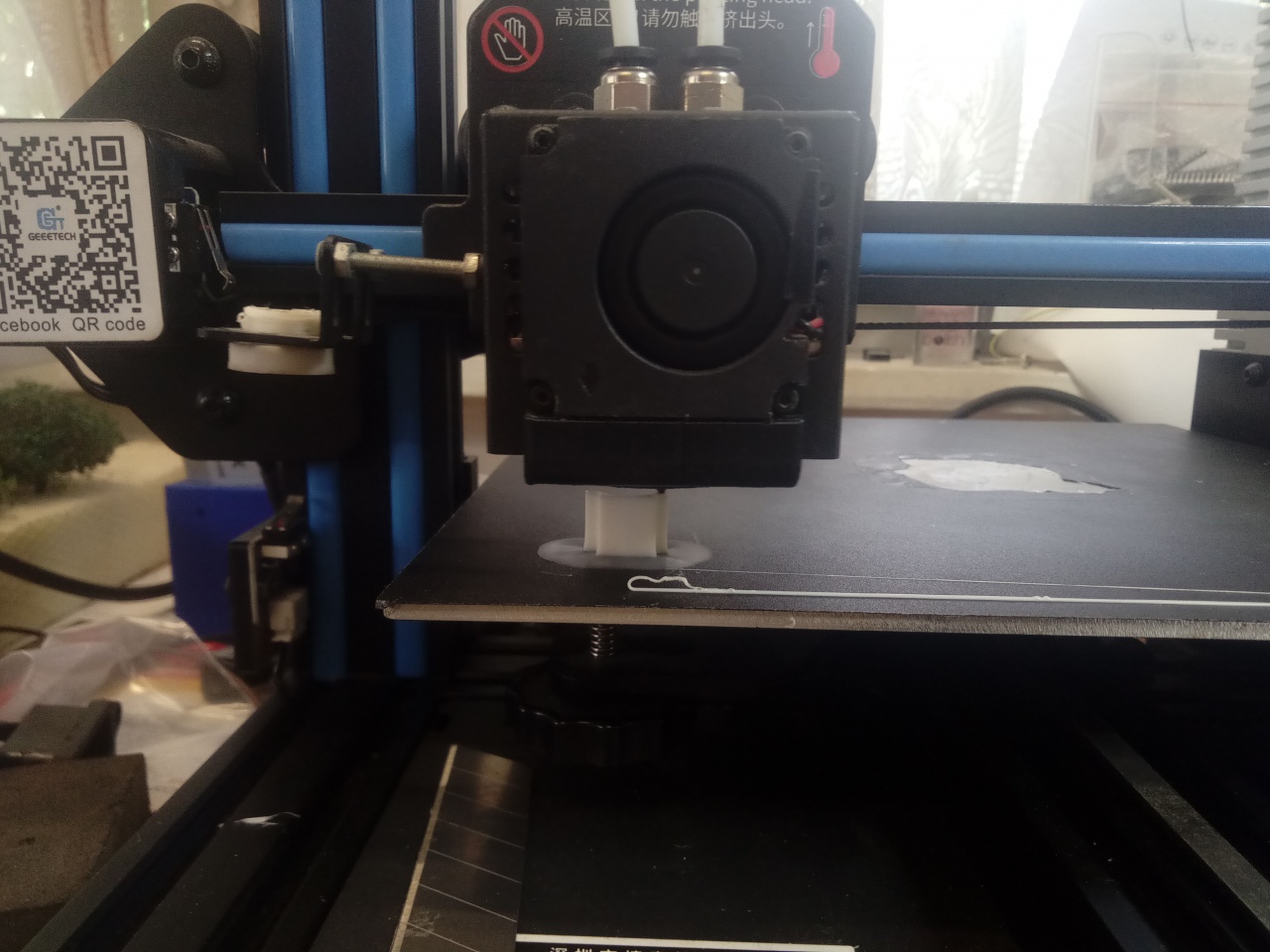

Egy ROCO N BR150 feltámasztása képekben. Ez már az az állapot, amikor a motor helyét már CNC marón kicsit megsimogattuk, hogy beleférjen a Maxxon motor tartóeleme.

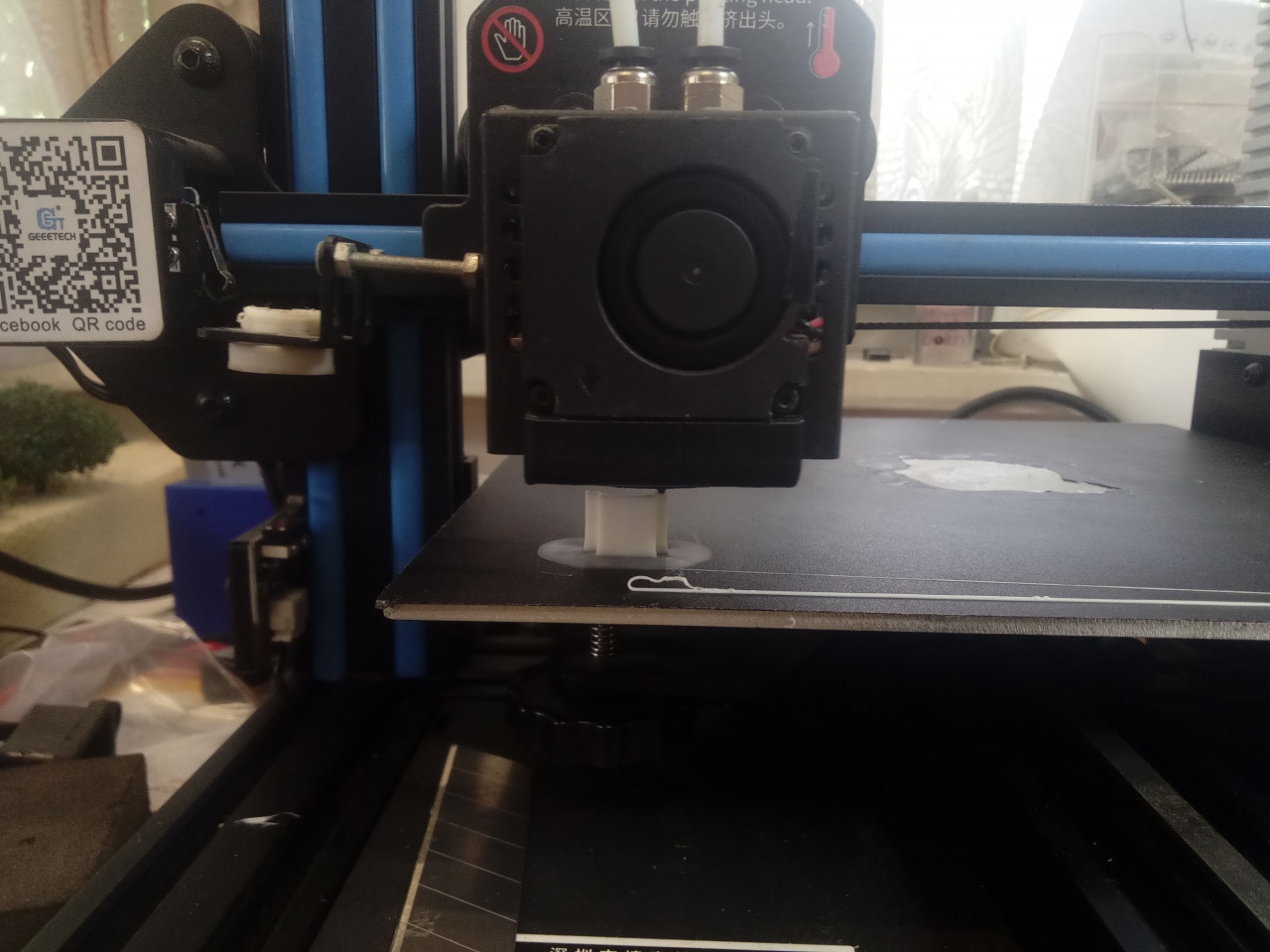

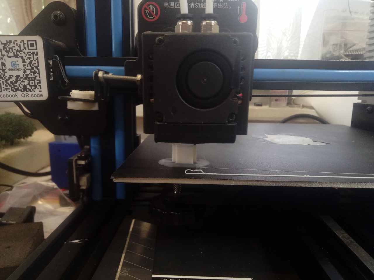

(#64864) csíkosháTTú válasza csíkosháTTú hozzászólására (#64863)
Máj 28, 2021 |
A nyomtatás folyamata, az anyag ABS. |

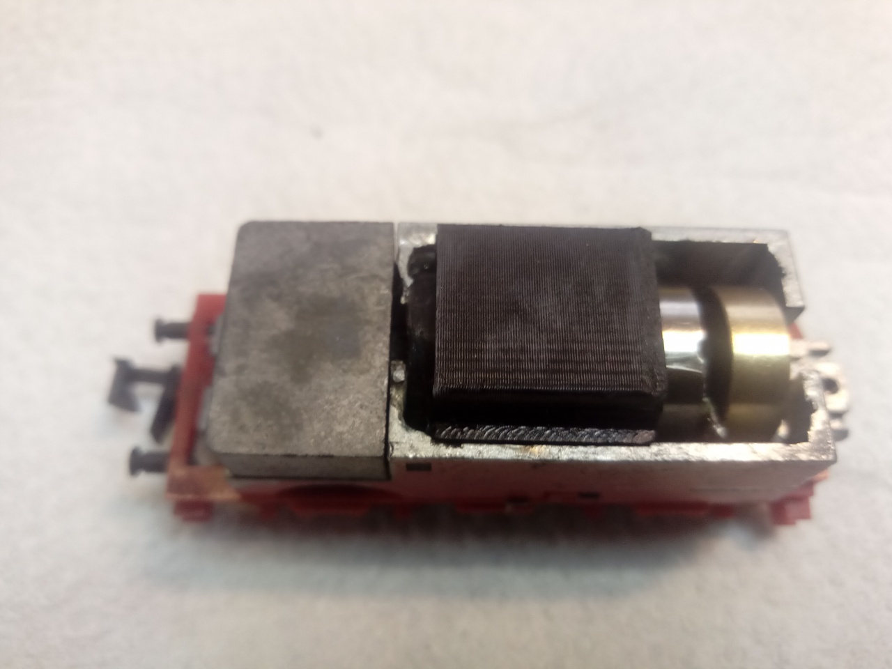

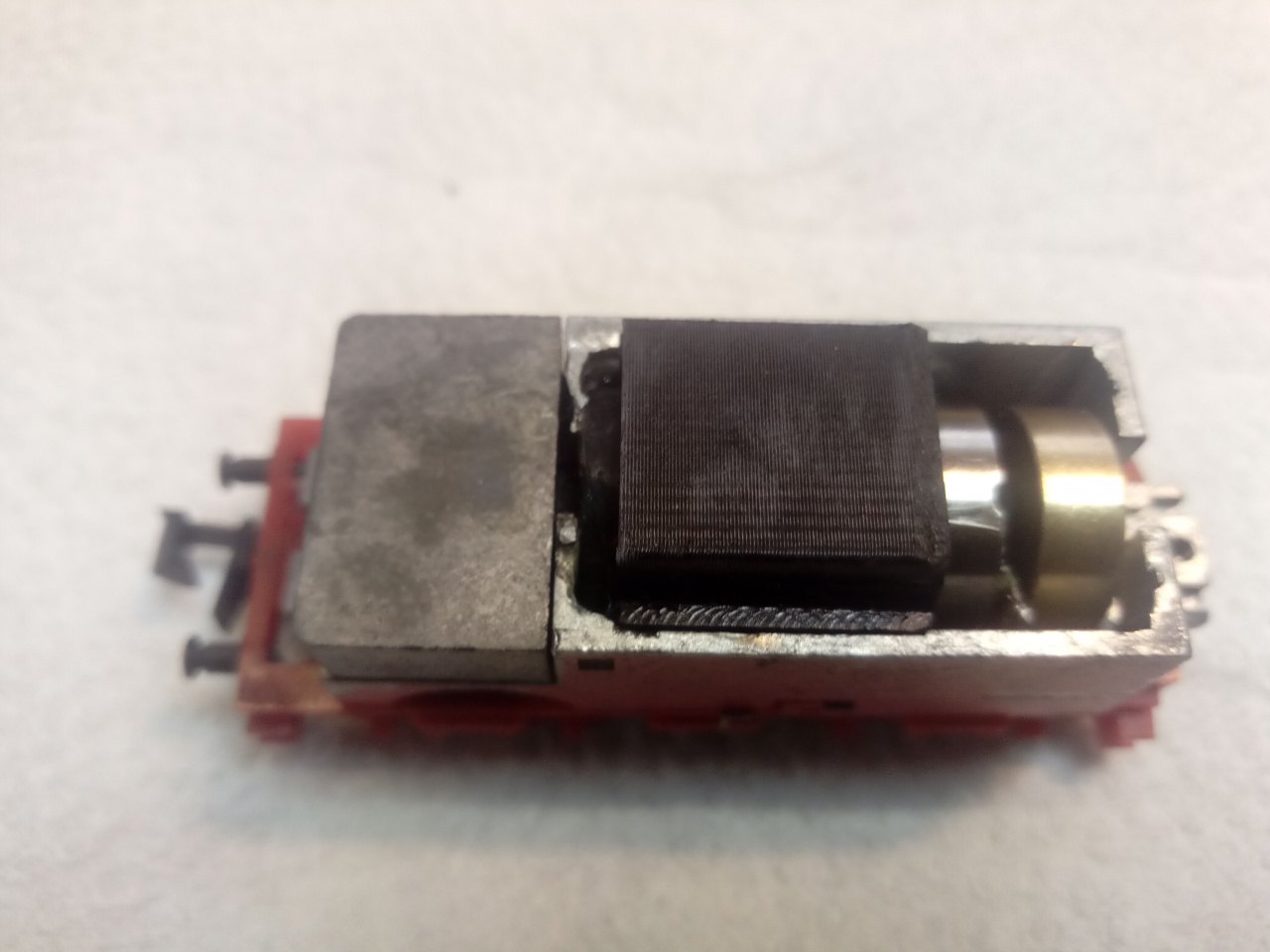

(#64865) csíkosháTTú válasza csíkosháTTú hozzászólására (#64864)
Máj 28, 2021 |
Motortartó elem a helyén.
Egy ilyen szinten elbaltázott modell feltámasztása kb. 4-6 óra munka, mindennel együtt. Sajnos a D&H dekóder nem élte túl, hogy "bádogos pákával" forrasztgatták be a vékony vezetékeit egy N-es modellbe, így ez a gép a végén visszaépült analóg üzemre. |
(#64866) Antal Miklós válasza csíkosháTTú hozzászólására (#64865)
Máj 28, 2021 |
Rendes, Tisztességes munka. Csak gratulálni tudok, és emelem a kalapomat: Itt nem tüneti kezelés volt, hanem a hibák kijavítása! |

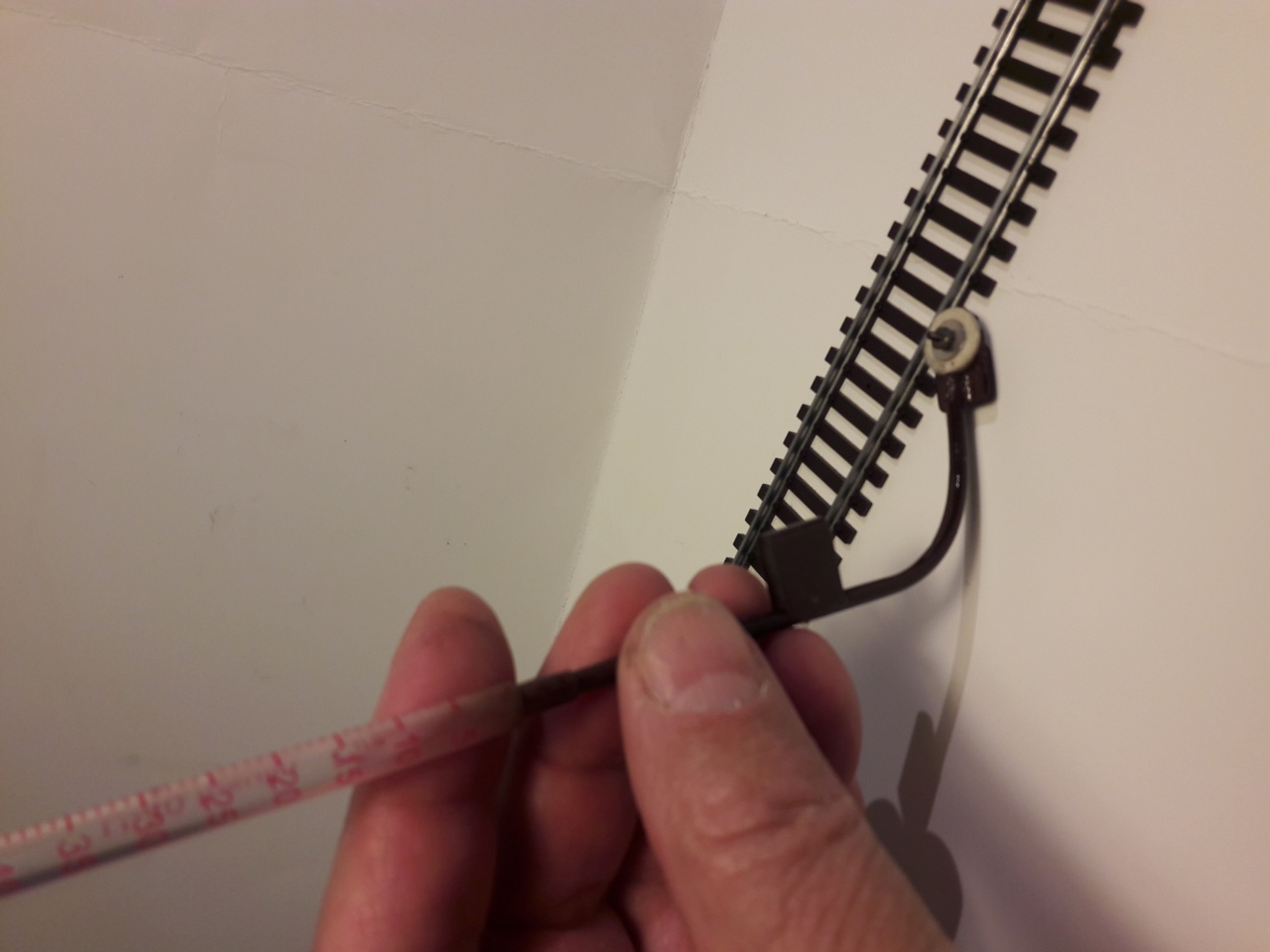

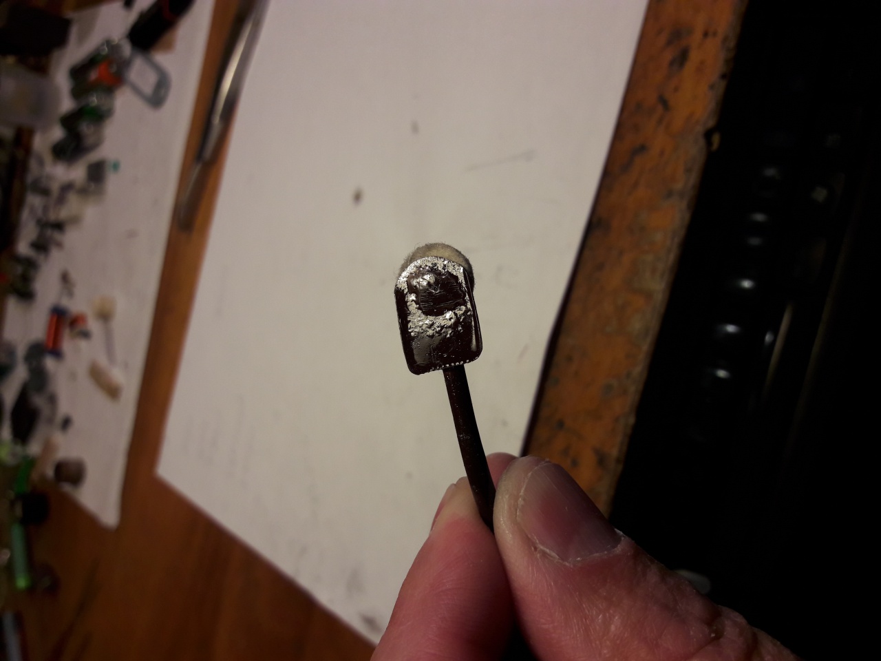

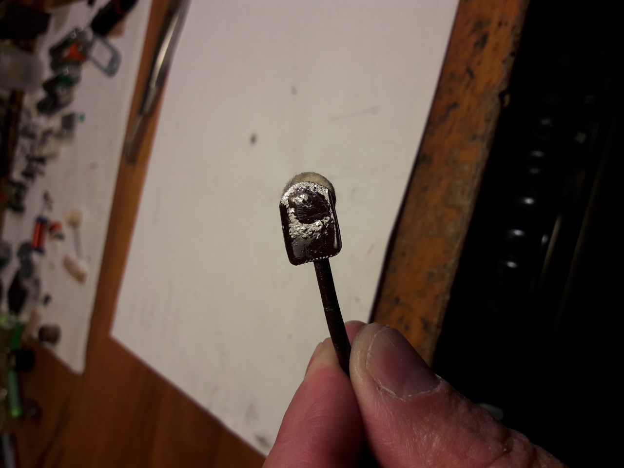

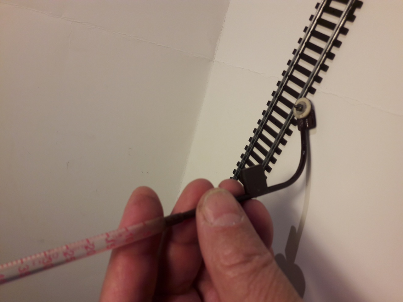

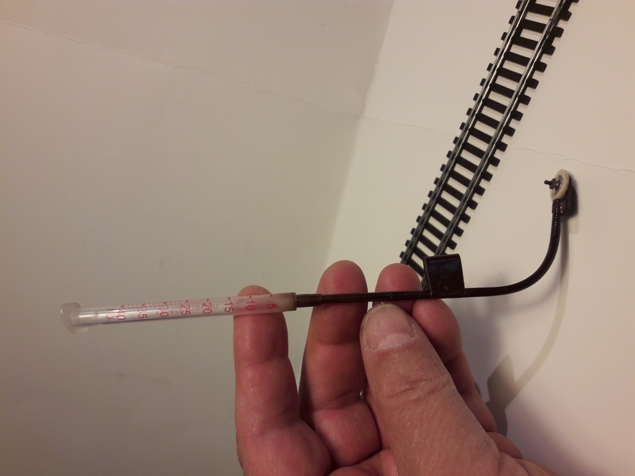

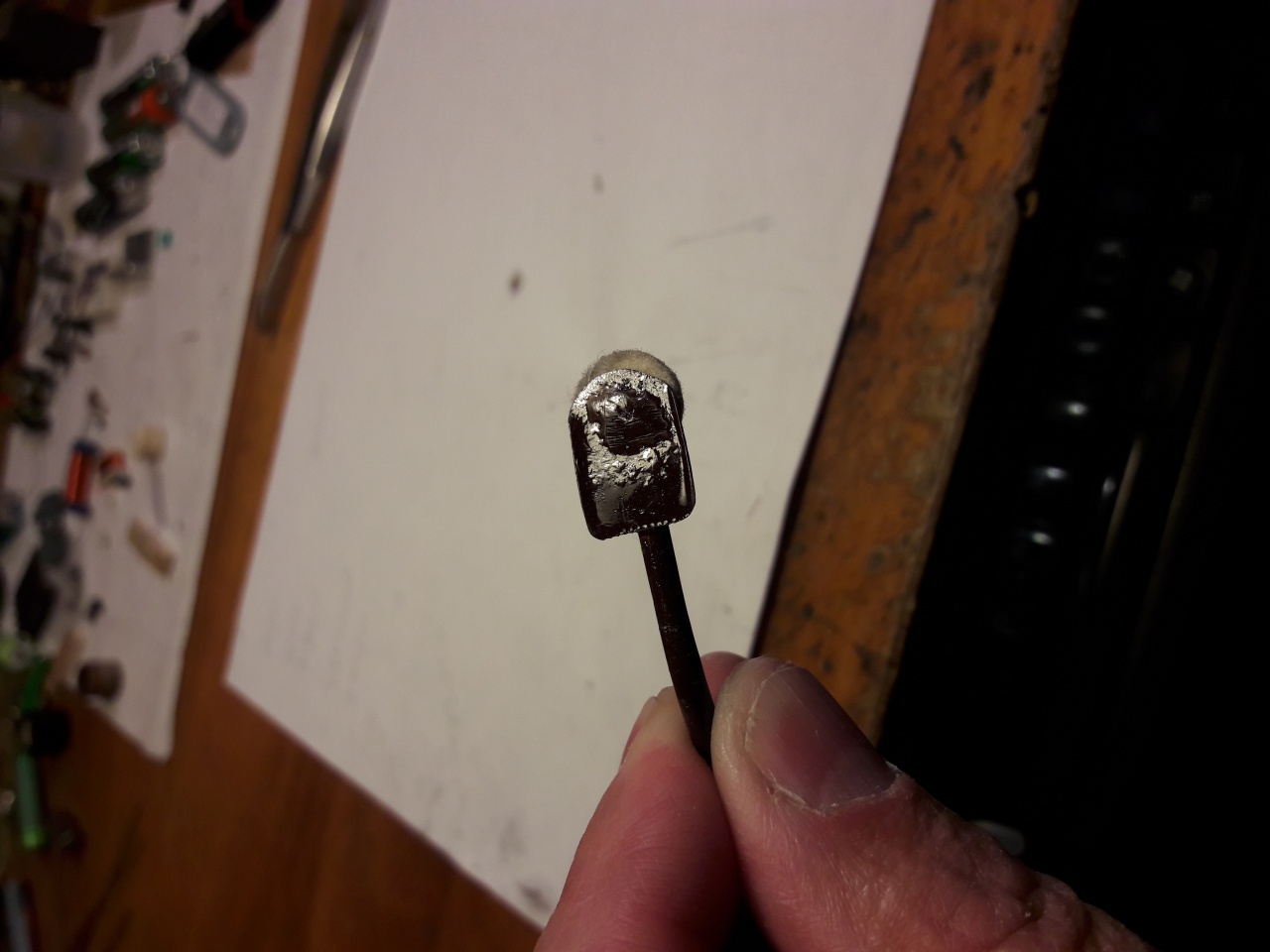

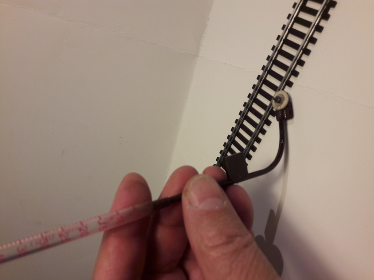

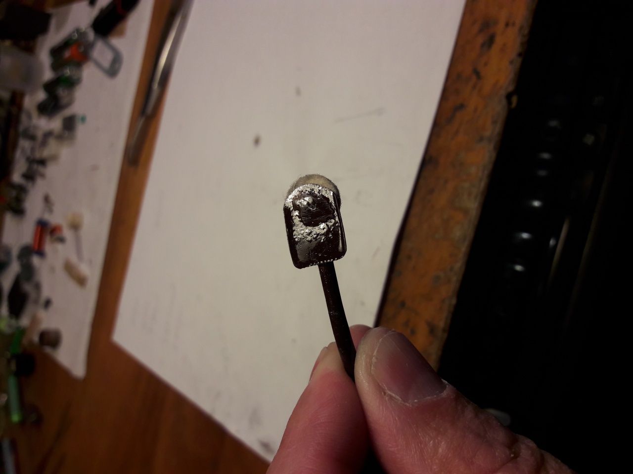

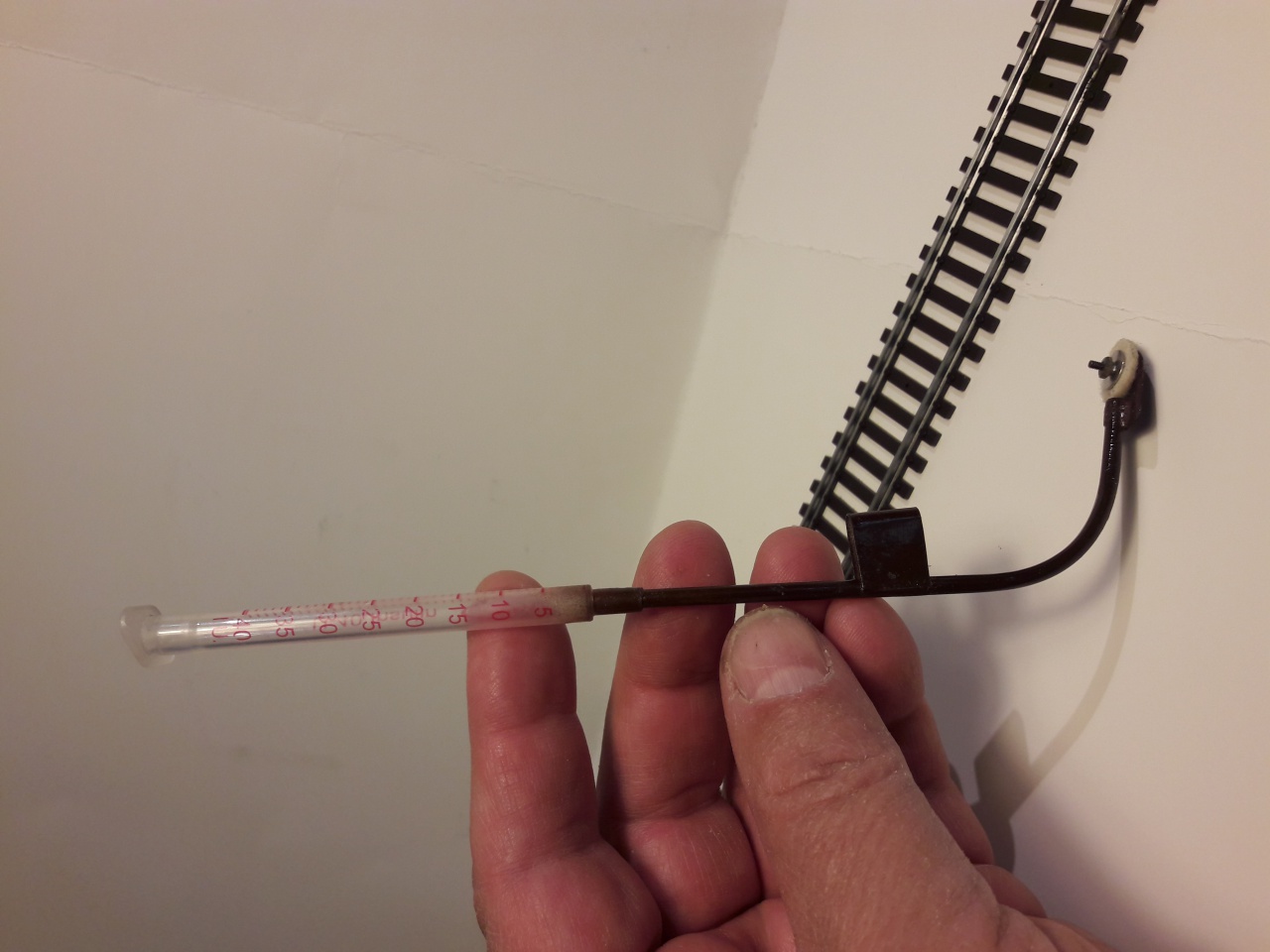

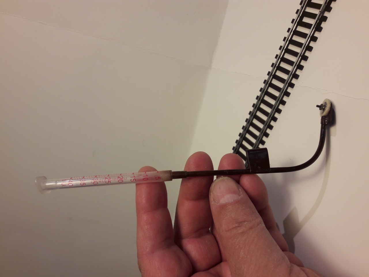

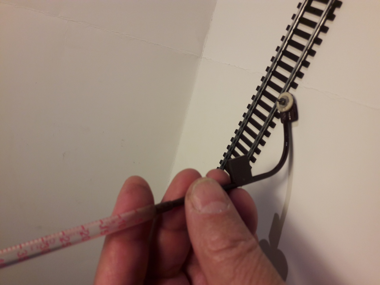

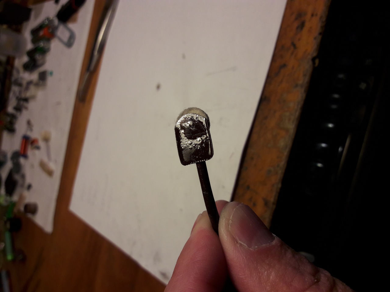

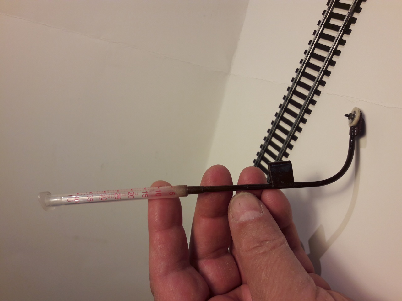

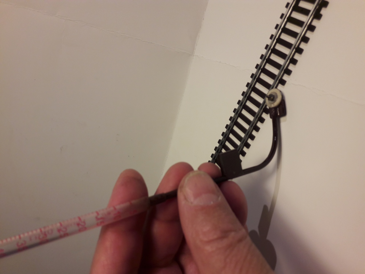

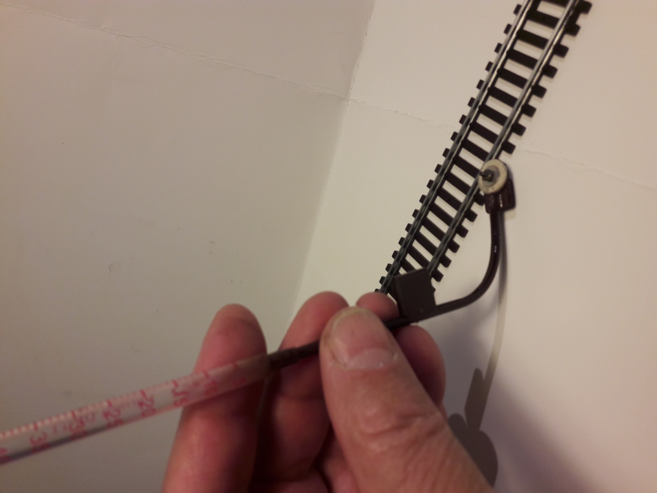

(#64867) Antal Miklós hozzászólása
Máj 30, 2021 |
A modulterepasztalom következő fázisában, most éppen a sínfektetés, szinezés közben tartok. A sineket már lefektettem, a talpfarács szinezése megtörtént, de hogyan lehetne a sínszálak oldalfalát rozsda szinűre festeni? Ezt korábban ecsettel végeztem, húzós volt.
Keresgéltem a net-en és egy jó ötletet találtam Chadwick úr oldalán:
Egy szerszám, - mely ott talán kapható - melyet elkészítettem, lásd a képeken:
Anyaga sárgaréz cső (golyóstollbetét), ónozott vaslemez, M1,5x7mm süllyeszettfejű csavar, anya és 2 db alátét, 1 vagy 2ml müa fecskendő, kézi csiszoló szerszám készletből egy 12mm átmérőjű polir fic henger.

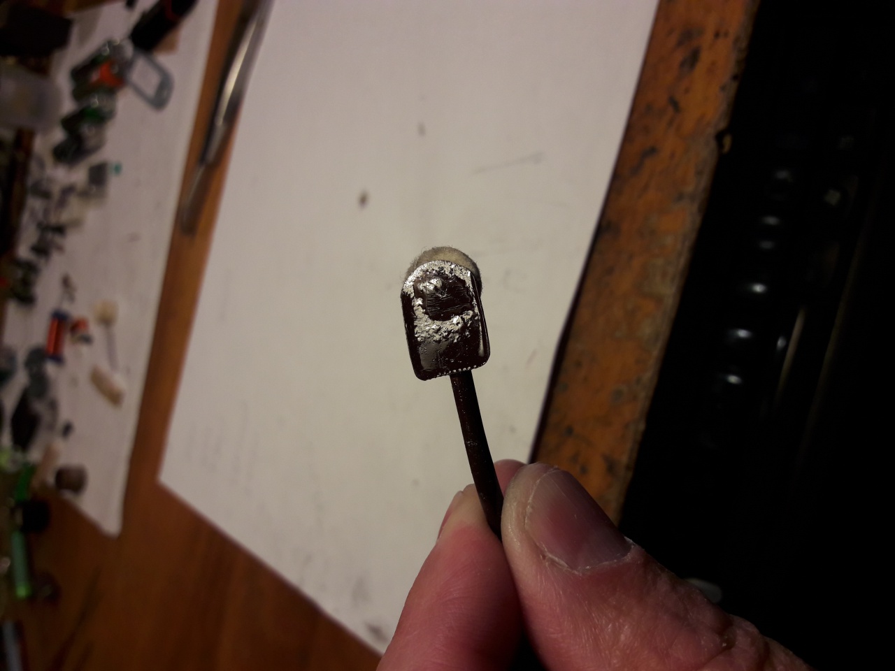

Az elkészítése a fénykép alapján pofon egyszerű. (A filc korong darabolásához éremes egy 12mm belső átmérőjű müa csőbe helyezni.
A függőleges szárra felforrasztott lemez, csak a pontos megfogást segíti.
Jó barkácsolást és építést. |

(#64871) csíkosháTTú válasza Antal Miklós hozzászólására (#64867)
Máj 31, 2021 |
(#64872) Antal Miklós válasza csíkosháTTú hozzászólására (#64871)
Máj 31, 2021 |
A festőhengert tartó lap aljáról küldök Nektek képet, mert:
- fontos, hogy a henger át tudjon siklani a sín leerősítő csavar imitációkon,
- legyen elég merev is, ne hajoljon meg.
A filchenger 12mm átmérőjű, a tengely egy M1,5 süllyesztettfejű csavar, melyet beforrasztottam.
A talplemez első éle kb 1,5mm-rel van beljebb mint a festőfilc.
A két oldalát kb 1mm szélességben lefelé hajtottam. Ez az él stabillá teszi.
Alulról így nézz ki. Jó utánépítést kívánok! |

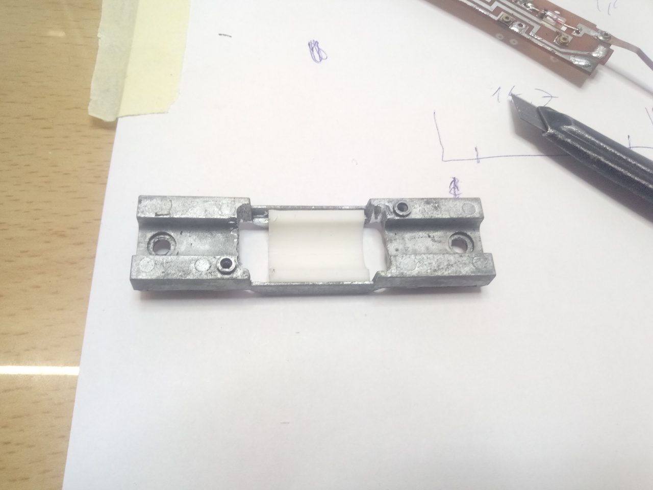

(#64873) csíkosháTTú válasza csíkosháTTú hozzászólására (#64865)
Jún 1, 2021 |
Kicsit közelebb az alagút végéhez!
Ez egy régi N-es Minitrix BR17 szerkocsija. A Maxxon motornak a helyet "baltával faragták ki", sajnos kép nem készült, mert nem igazán szalonképes állapotok uralkodtak az öntvény váz belső felületén.
A képen már az az állapot látszik, amikor a marógép már megsimogatta a helyet, ahová majd a motor kerül, és hajtás elmei is visszakerültek a helyükre. |
(#64874) csíkosháTTú válasza csíkosháTTú hozzászólására (#64873)
Jún 1, 2021 |
A szerkocsiról már csak a háza hiányzik, a helyére került a Maxxon motor is, de már nem "egy vödör ragasztóval" lett rögzítve, hanem kapott egy 3D nyomtatott motortartó elemet. Ragasztás nem szükséges sehol, minden "patent".
A kész modell nagyon szépen fut. A motort ugyan terheli egy kicsit az ősi Minitrix mechanika (olyan 1980 körüli a modell), de 3V-ról hibátlan, és szép lassú menete van,analóg üzemben, mindkét irányban, minimális áramfelvétellel. Sajnos videót nem tudok ide feltölteni róla. |
(#64877) Frankye válasza csíkosháTTú hozzászólására (#64874)
Jún 2, 2021 |
Azért ez az "ősi, 1980 körüli" megfogalmazás kicsit mellbe vágott...  |
