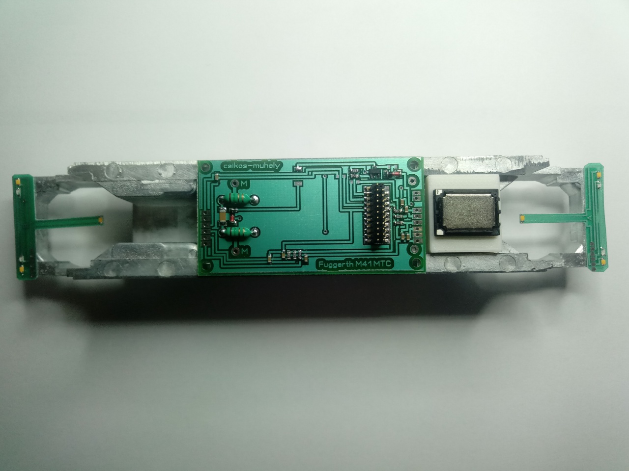

Hogy ne csak mindig károgjak...

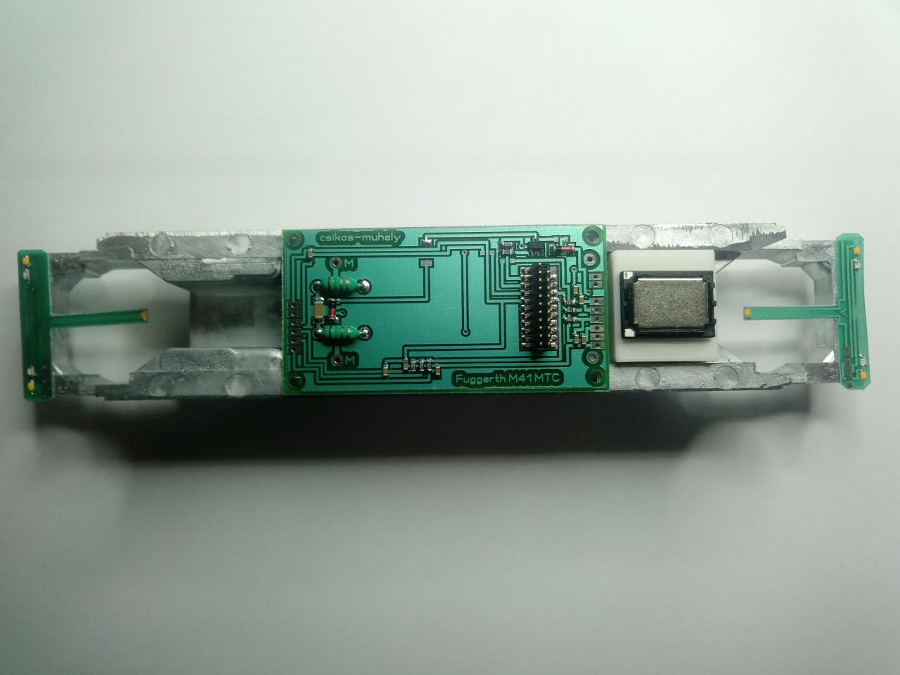

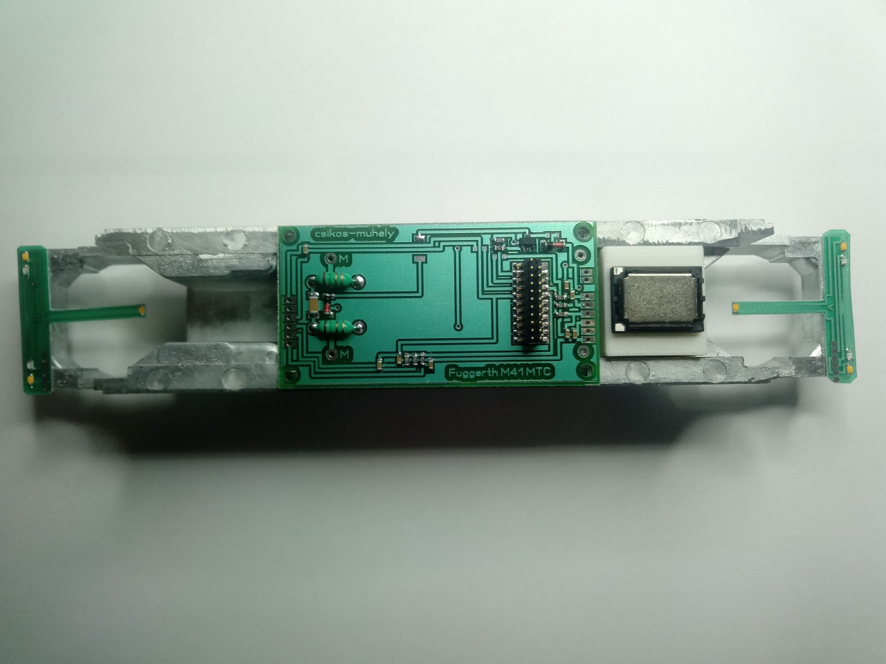

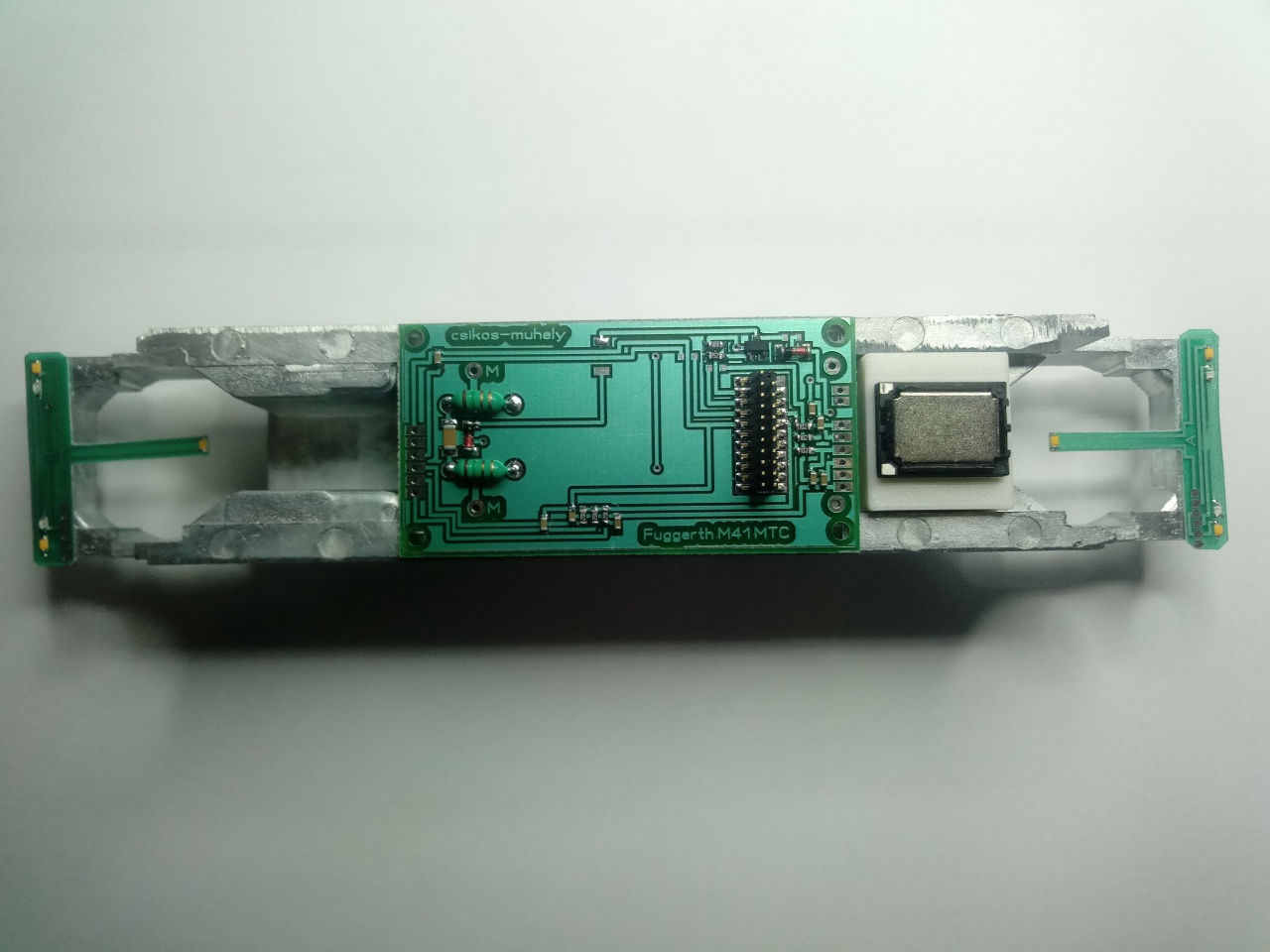

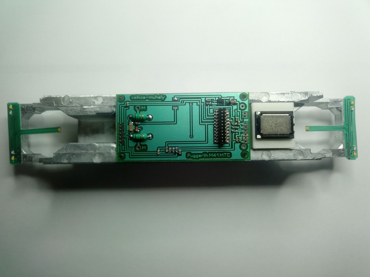

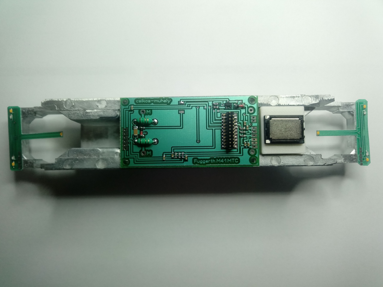

Elkészültek a tervek alapján végre a nyomtatott áramkörök.
Valami készül, pontosabban újjáéled Hunniában. Rajtam nem múlik, és nem csak ez a része halad a gyártásnak. Belátható időn belül remélem a boltokban is lesz belőle! |

SZUPER lesz! Rendes dícséret érte. |

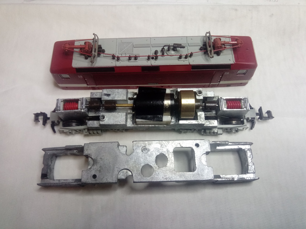

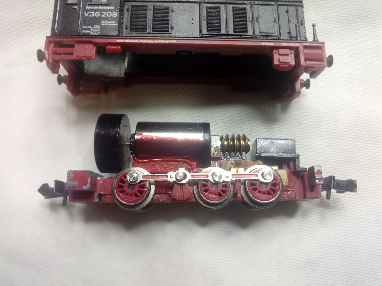

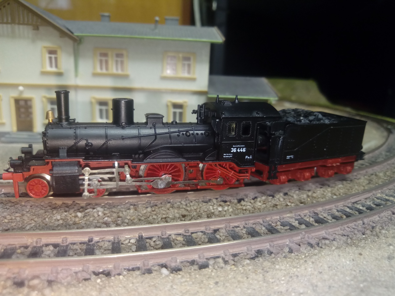

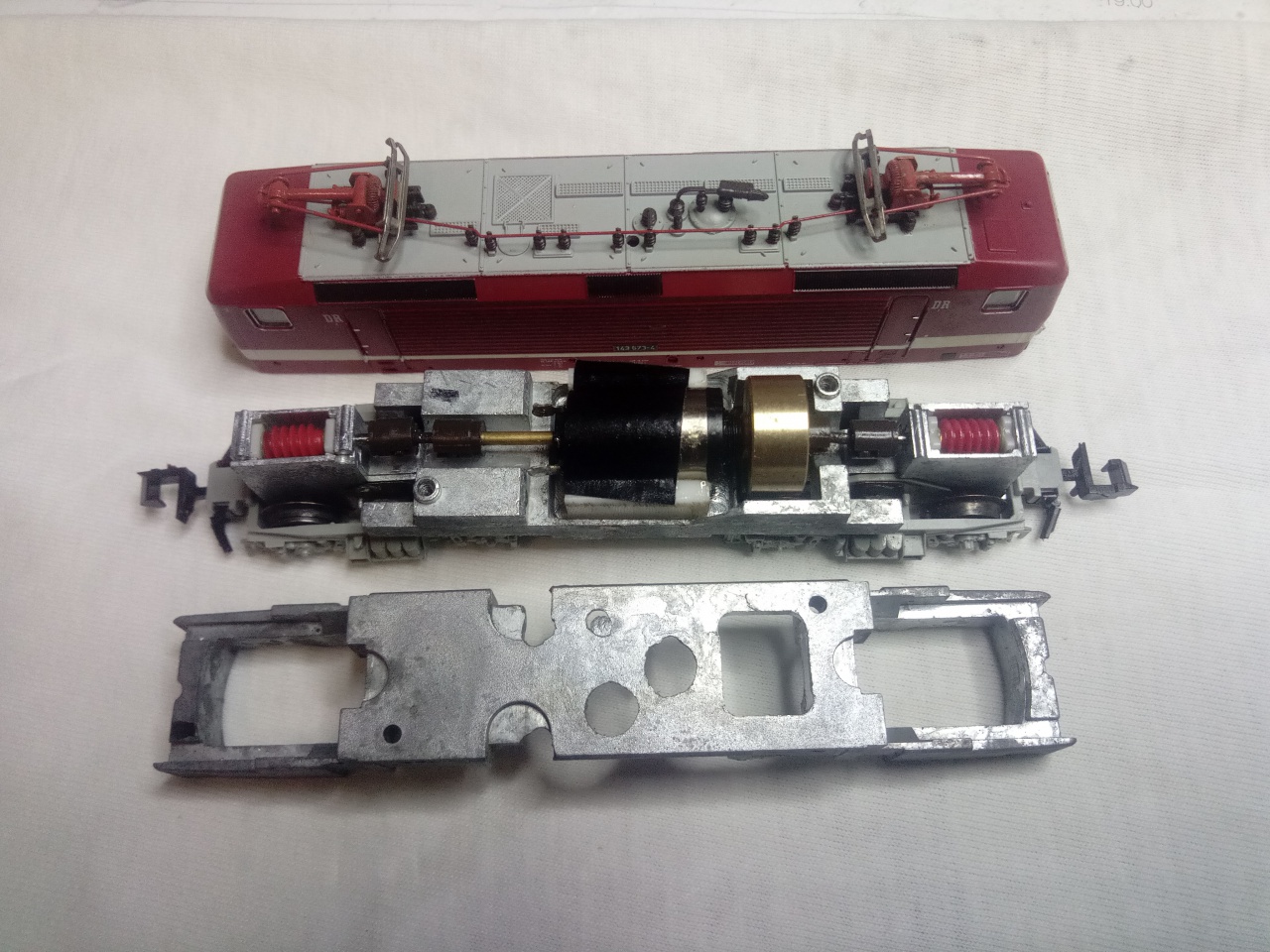

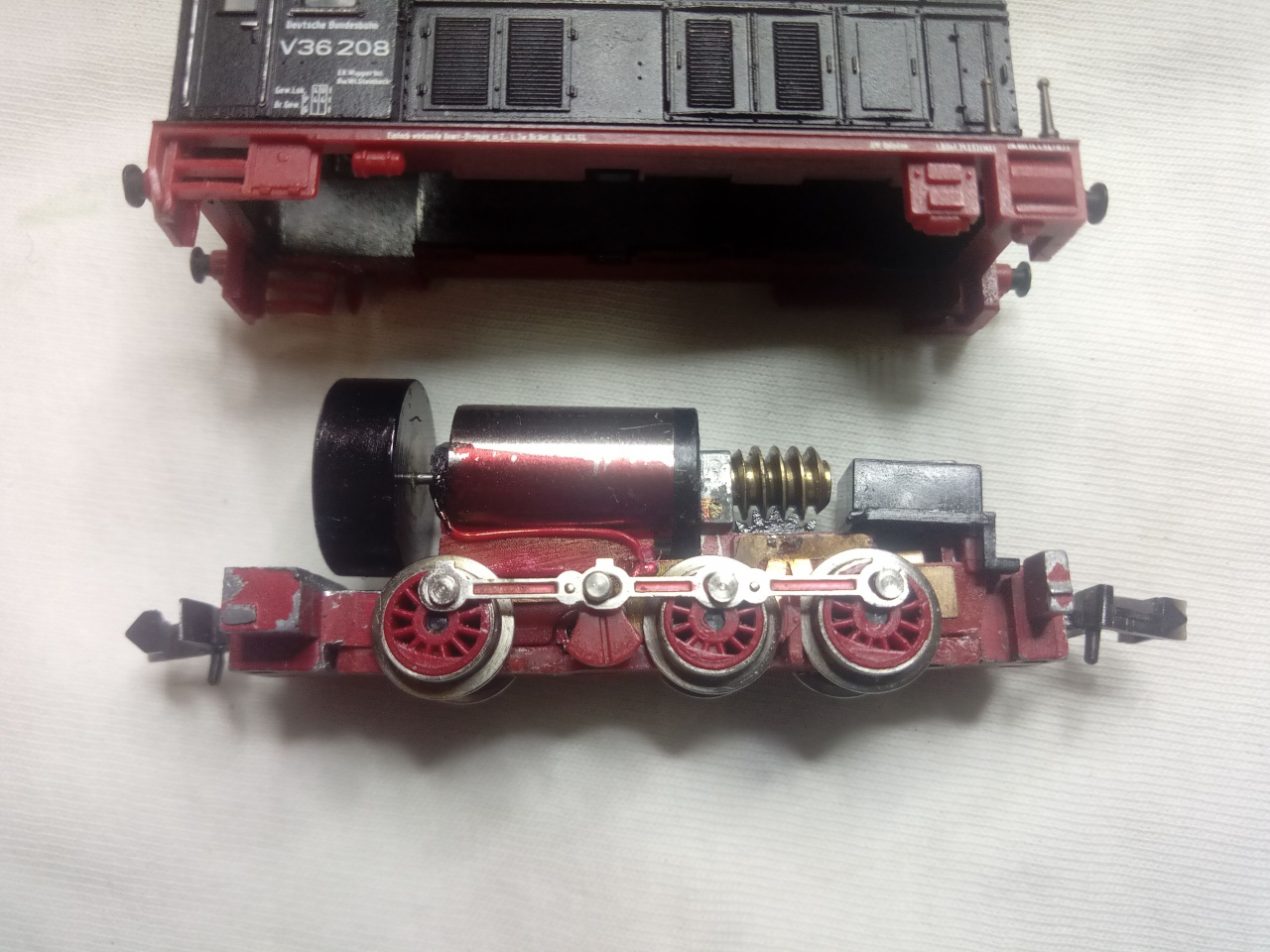

(#64883) csíkosháTTú válasza csíkosháTTú hozzászólására (#64874)

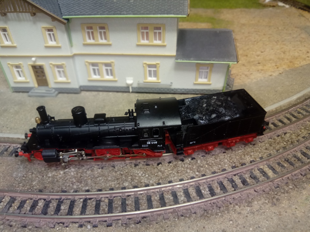

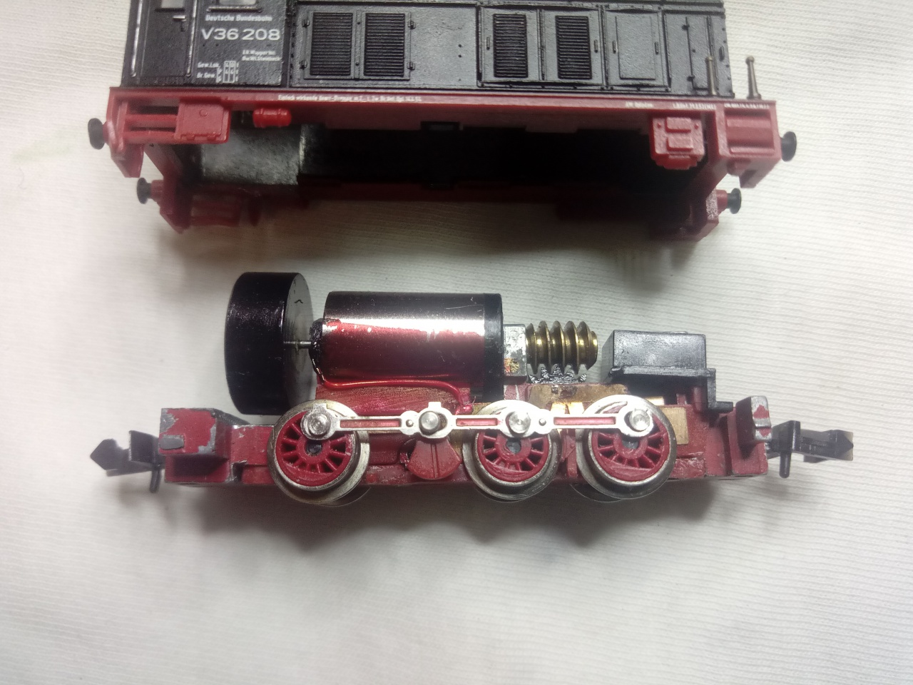

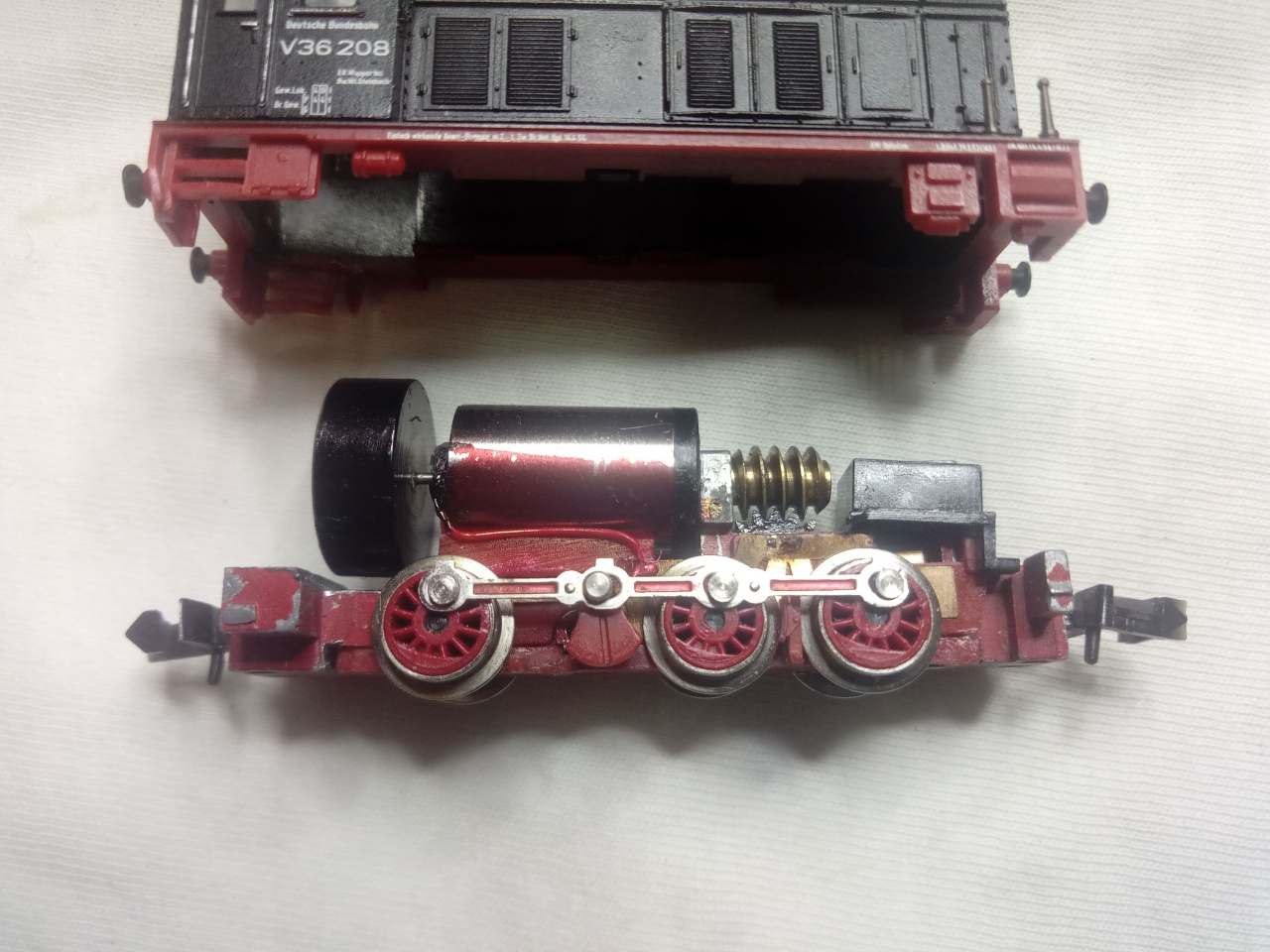

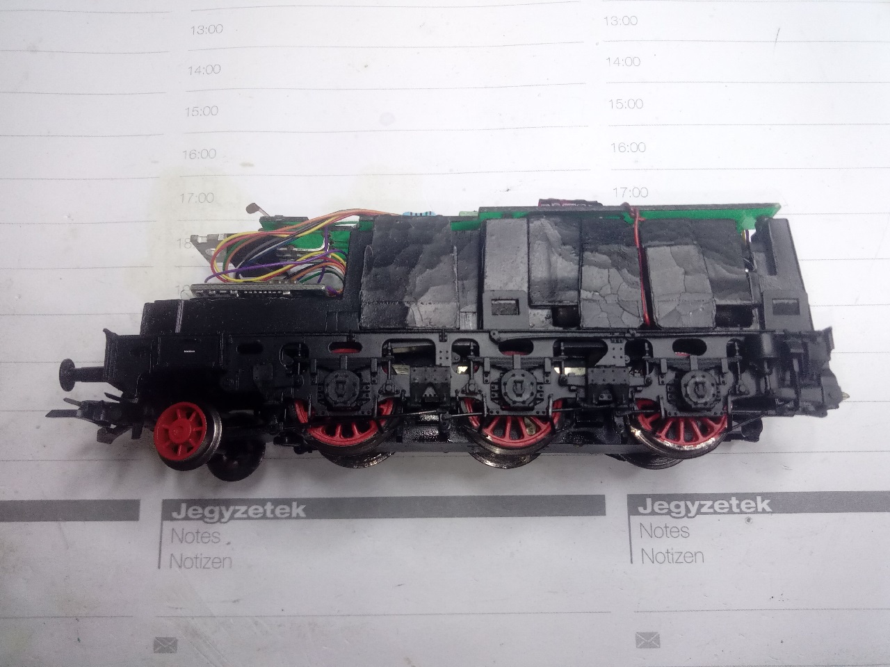

Jún 2, 2021 |

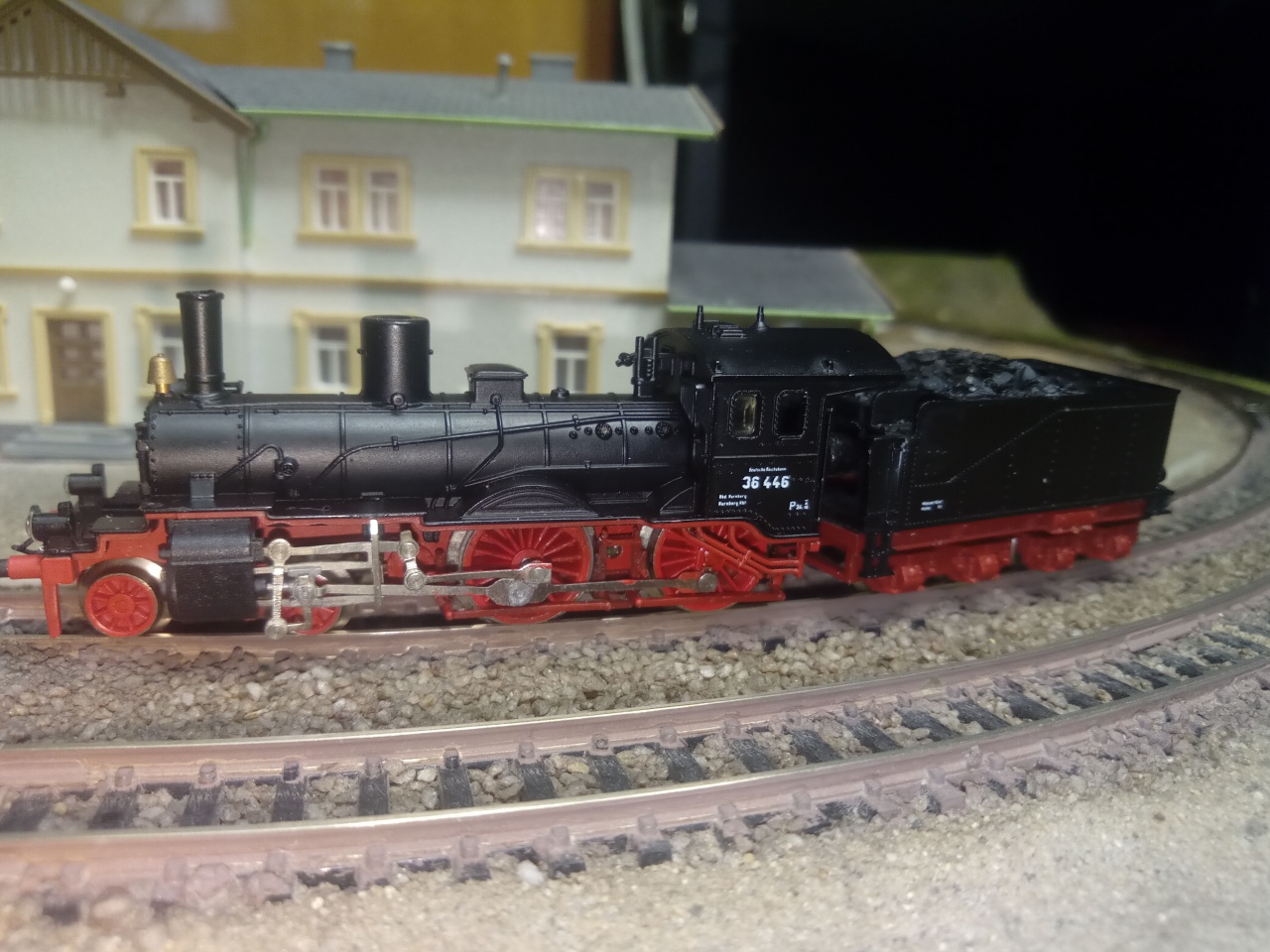

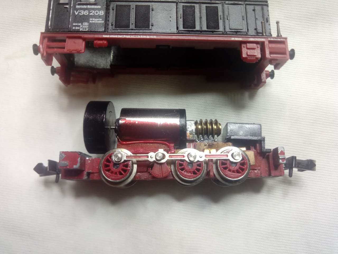

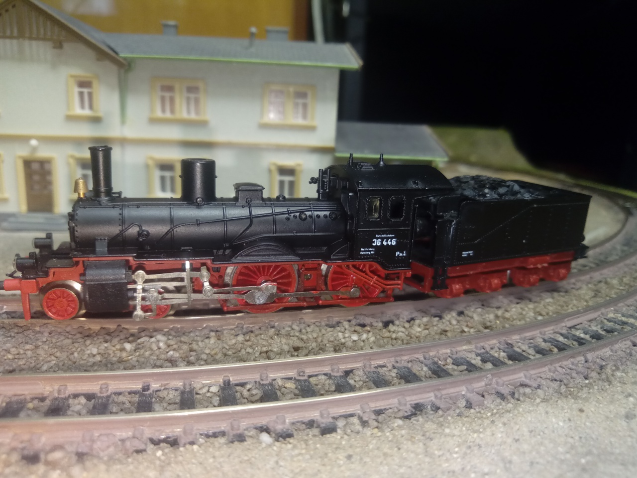

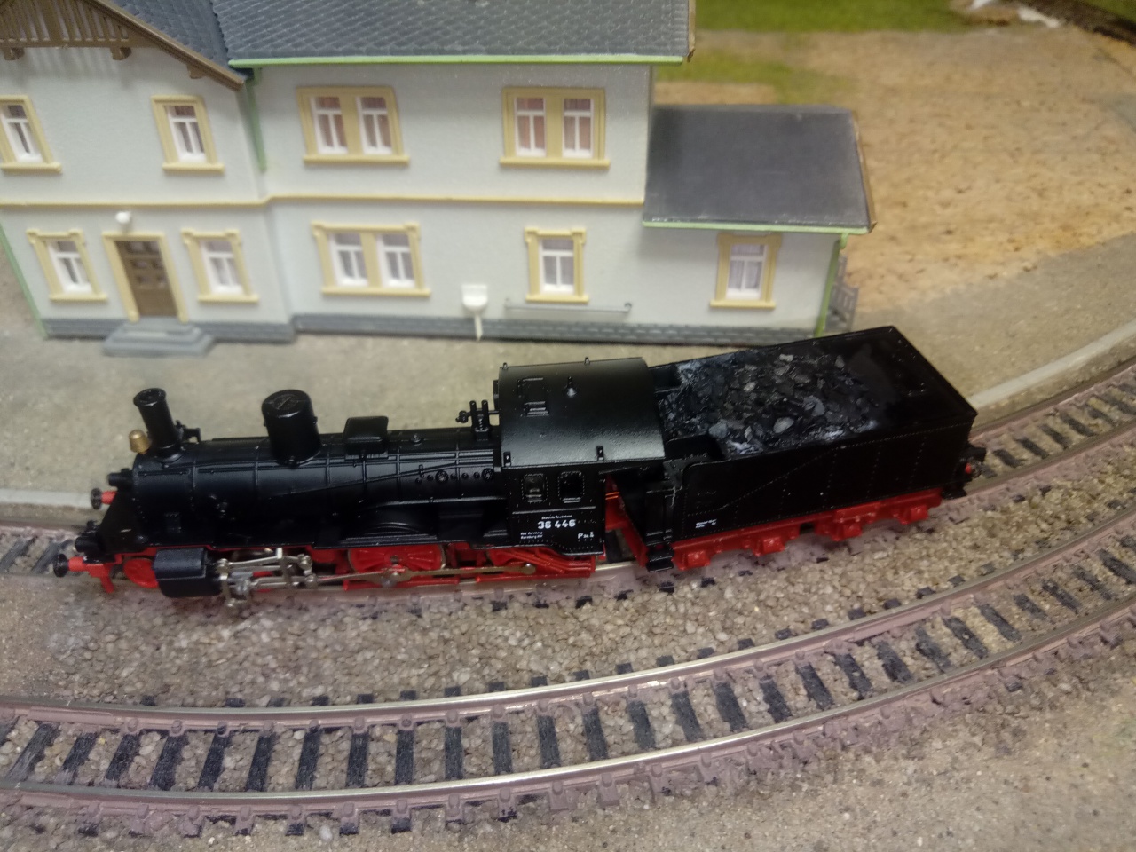

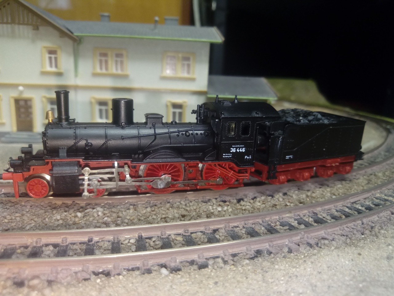

Kezd sütni a nap...

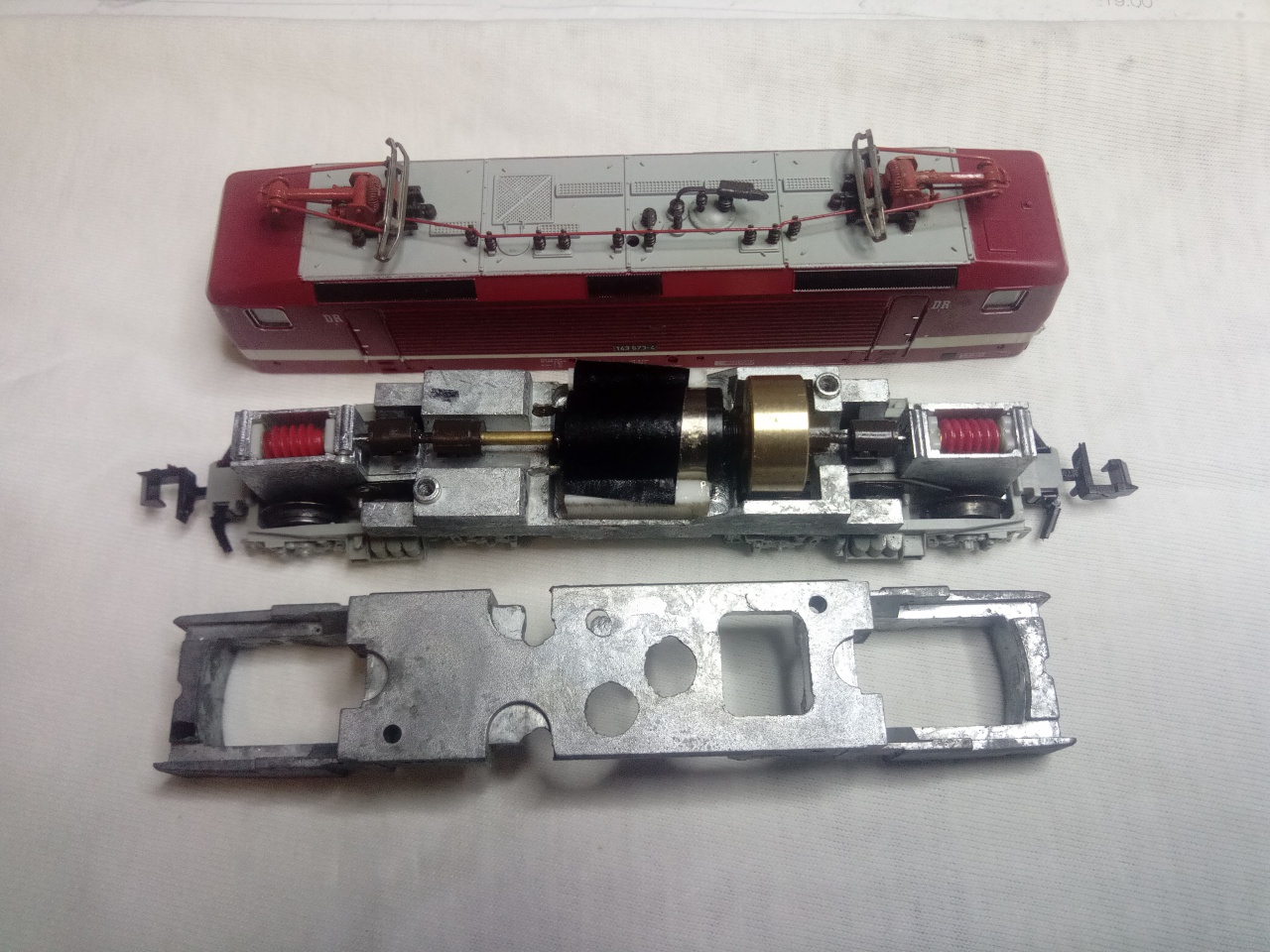

Az első képen egy ROCO N BR243-as, most már rendesen beépített motorral.

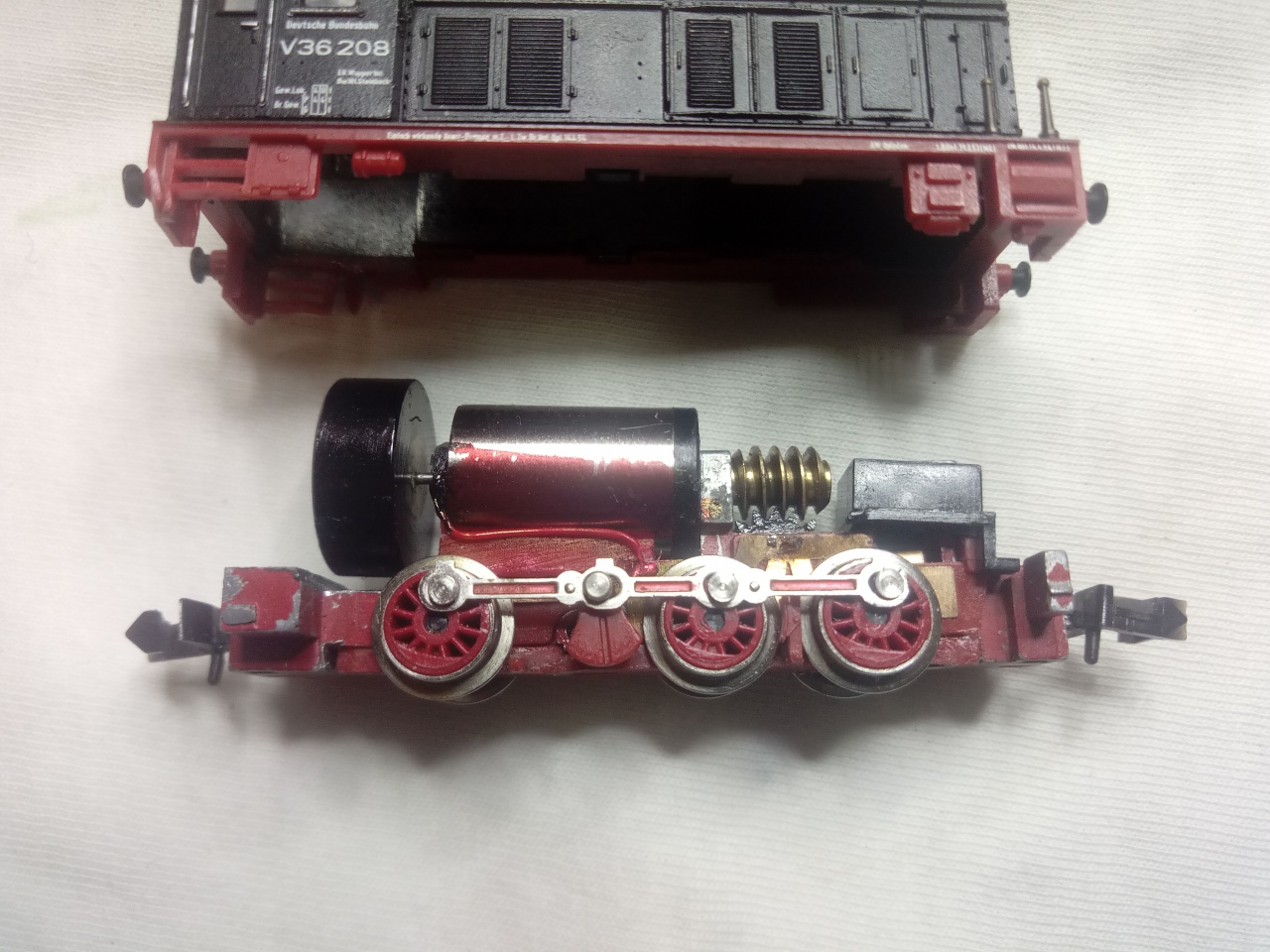

A másodikon egy Minitrix N V36, abban csak egy ponton pillanatragasztóval volt "rögzítve" motor, a csigánál. Most egy picit más a helyzet.
Gyakorlatilag minden ilyen Maxxon-nal elbaltázott modell vázát meg kellett marni, hogy a motornak rendes hely legyen, majd meg kellett tervezni a motort tartó elemet, és kinyomtatni ABS-ből. Van olyan is, aminek az elektromos lapjából is újat kell csinálni.
De ezek az így kijavított modellek élni szeretnének, és meg is hálálják, hogy törődünk velünk. Amiket helyrehoztunk eddig, azok nagyon szépen futnak. |

(#64887) csíkosháTTú válasza Antal Miklós hozzászólására (#64886)
Jún 2, 2021 |
Köszönjük!
Talán legnagyobb érdem a nagyobbik fiamé most. Ő az, aki tisztességesen kimarja a Maxxon motor helyét, megtervezi, és kinyomtatja a motortartókat, vagyis mechanikusan helyrehozza, ami nagyon el lett szúrva.
Van olyan modell, amin nem lehet segíteni.
- N-es, és szemmel, nagyító nélkül is látszik, hogy el van csavarodva az öntvény. Ha megpróbálnánk visszaegyengetni, akkor törik, az tuti.
- A DCC-s topicban bemutatott BR212-es, aminek kiiktatták a hajtást az egyik forgóvázából...
Stb.
Nem kis munka van velük...    |

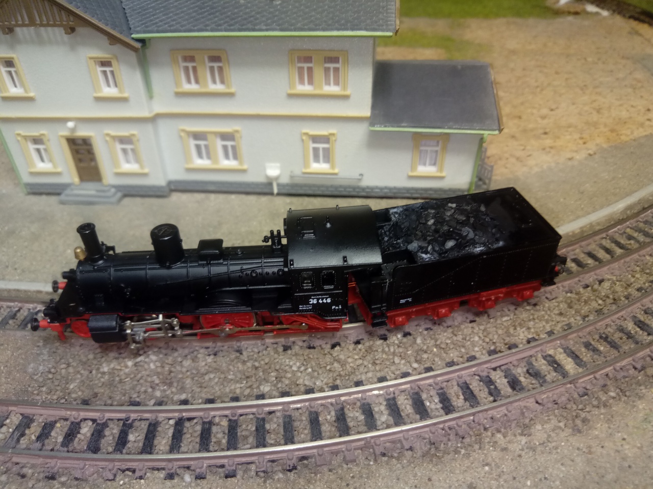

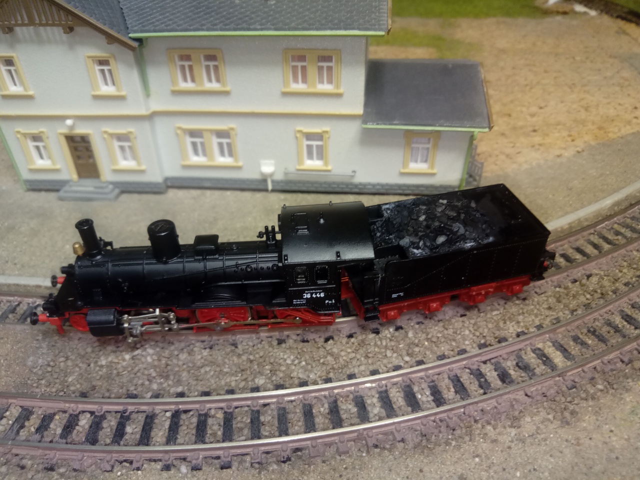

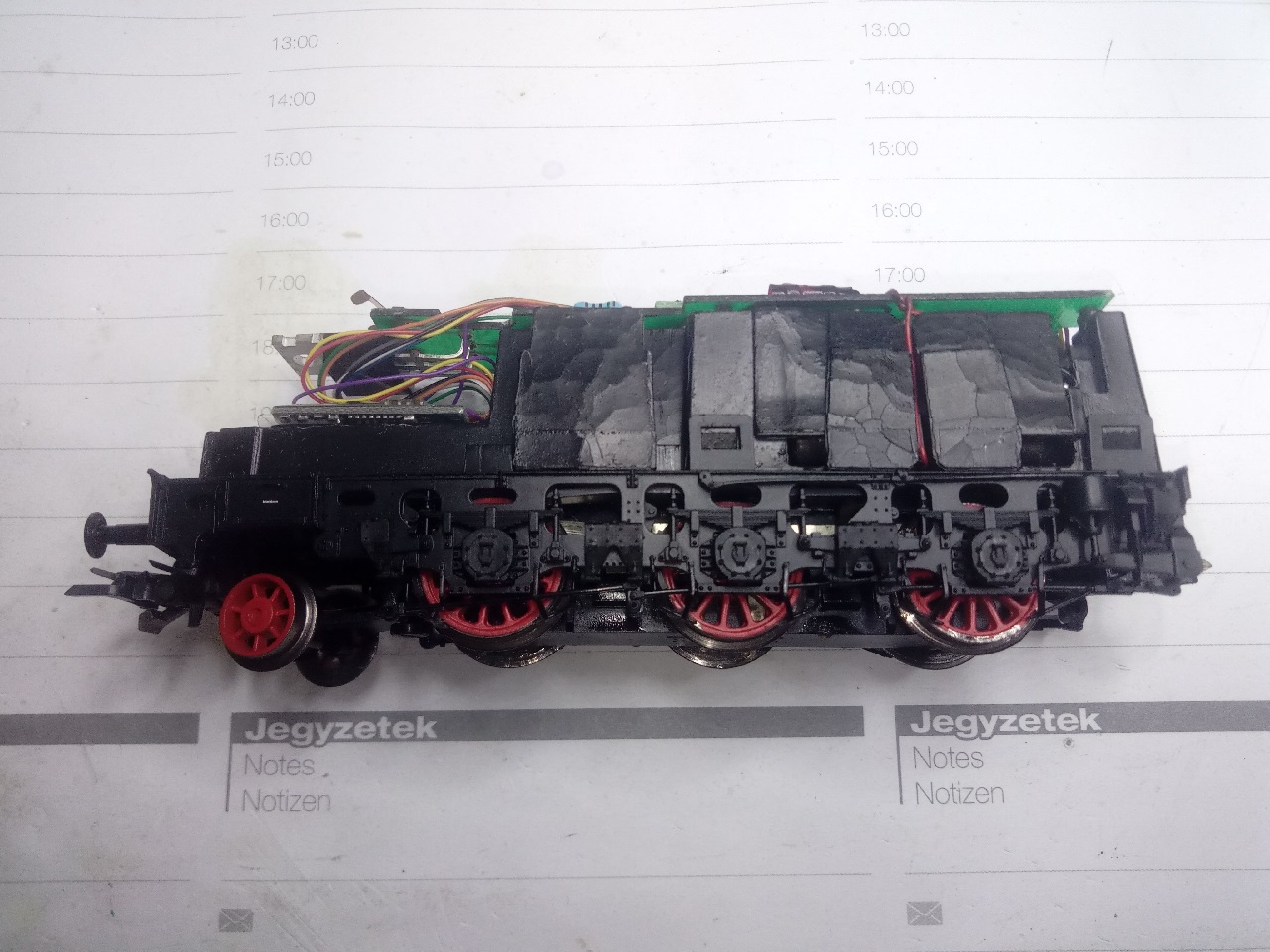

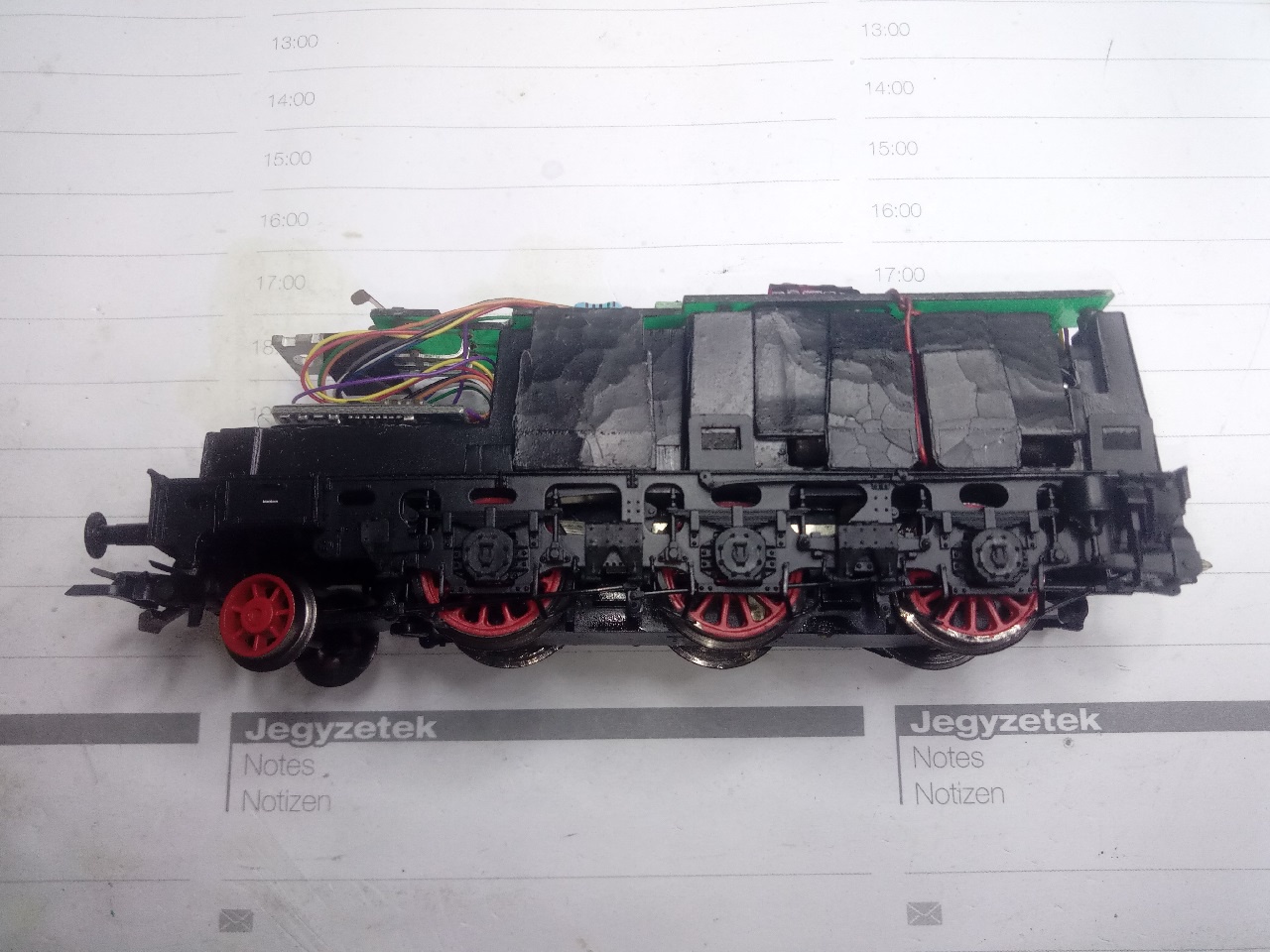

(#64916) csíkosháTTú válasza csíkosháTTú hozzászólására (#64887)
Júl 1, 2021 |

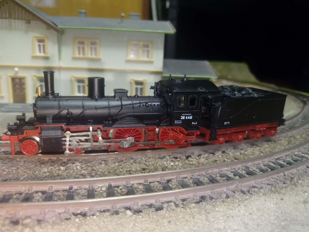

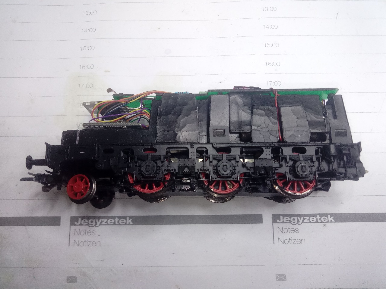

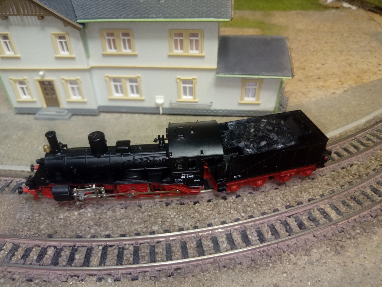

Egy helyreállított Arnold BR36.
A szerkocsi teteje, vagyis a szénrakomány helyén egy fekete szivaccsal leragasztott lyuk volt. Ugyanis a Maxon motort rosszul rakták be, plusz a dekódert is a tetejére tették, így a kaszni nem ment volna a helyére.
Esztétikai rongálást is helyre kellett hozni. Gyakorlatilag restauráltuk a modellt. |

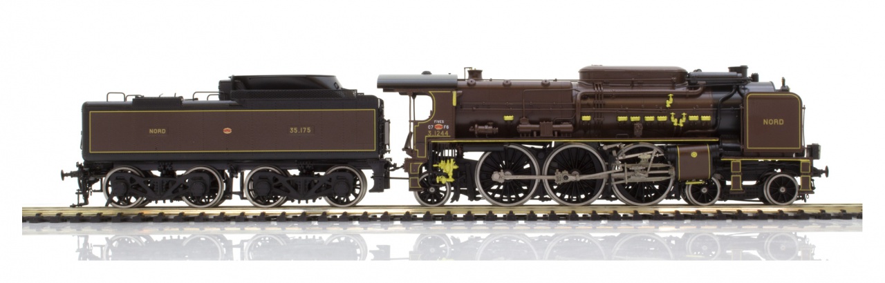

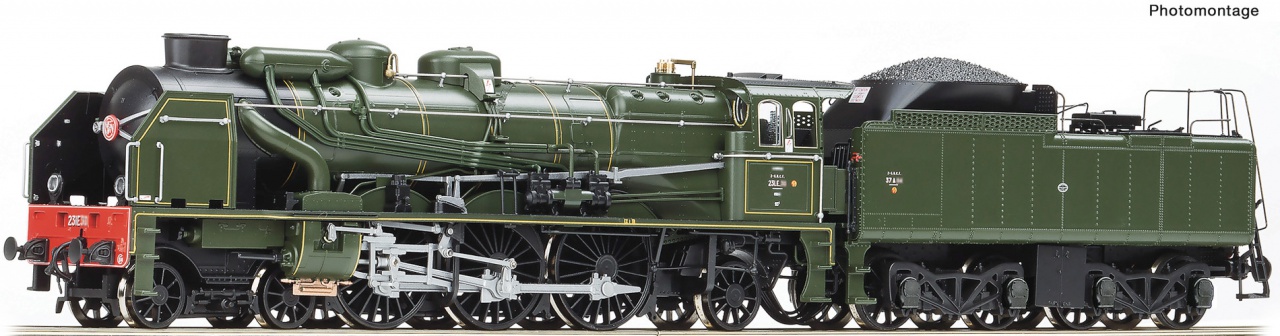

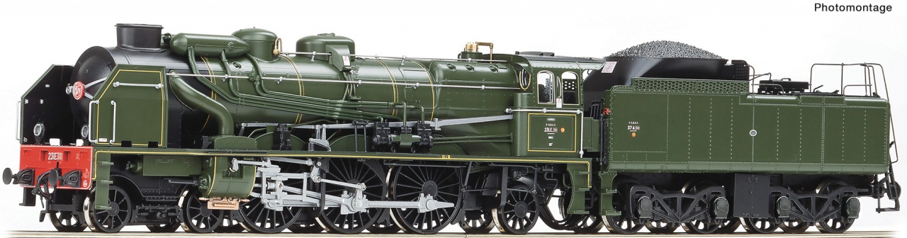

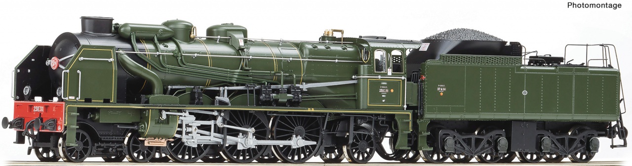

(#64949) csíkosháTTú hozzászólása
Júl 9, 2021 |

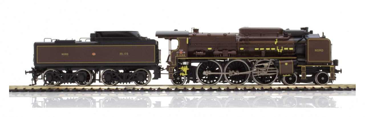

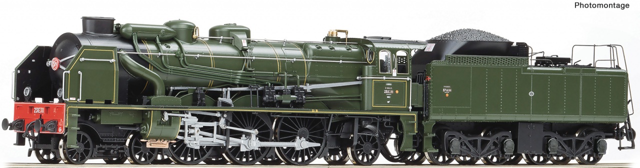

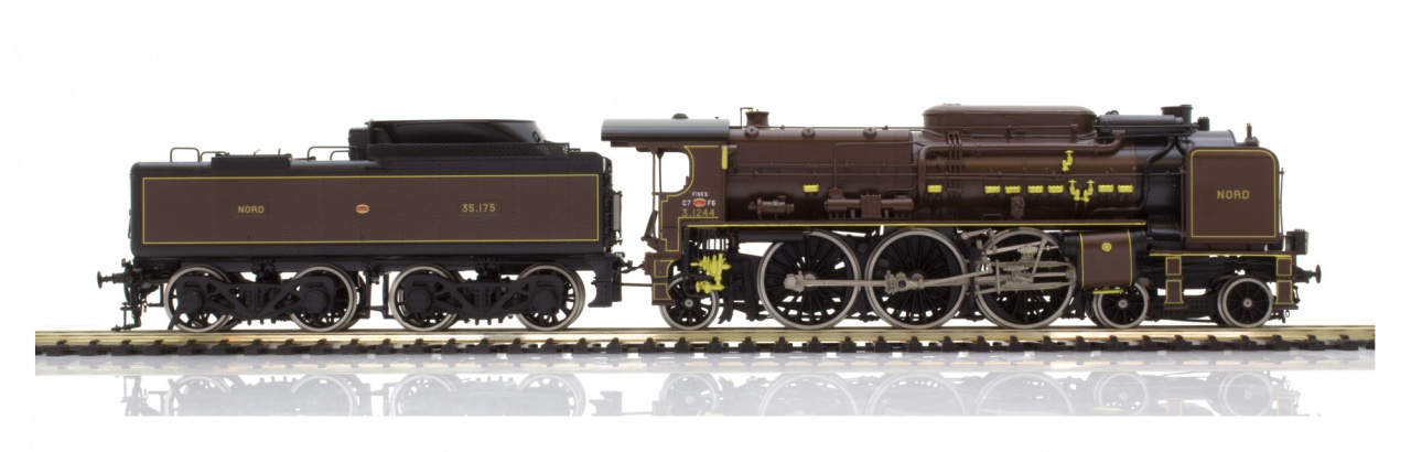

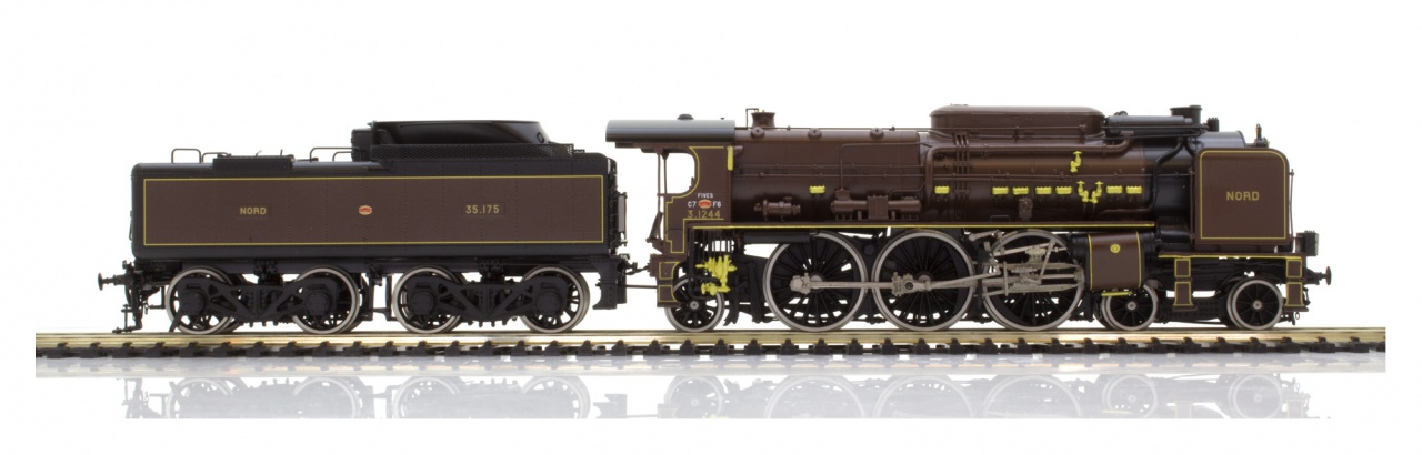

És egy kis összevetés.
Az egyik képen egy SNCF gőzös, a ROCO-tól.
A másikon egy hasonló francia a Fulgurex-től.
A Fulgurex szerintem kimondottan ronda, öt perc szünet van a mozdony és a szerkocsi között. 2021-ben ez szerintem ciki, de nagyon.
Ki tippel, mennyi a Fulgurex ára, és mennyi ROCO jön ki belőle? |

A baj csupán az, hogy a Fulgurex értéket képvisel, mint egy minöségi karora vagy csunya arany karperec, a Roco, meg elöbb utobb ipari hulladékká változik.
(#64952) csíkosháTTú válasza etwg hozzászólására (#64951)
Júl 9, 2021 |
Nézve az utóbbi pár évtized ROCO gőzöseit, a kezdő összeszerelő üzemek hibáit leszámítva azért a mostani ROCO modellekkel nem lesz baj műszakilag 40-50 év múlva sem. Az igaz, hogy "tömegcikk", így eszmei értéke nem nagyon van/lesz.
A Fulgurex-szel nekem az a bajom, hogy 2.449EUro-ba azért csak bele kellett volna férjen, hogy átlépjük '60-as évek PIKO start szettjeinek, meg az unalomig ismert ősi PIKO BR55 színvonalát. Mert ez a mozdony-szerkocsi kapcsolat ott van. Noch da zu, még ennél az NDK BR55-nél sincs akkora levegő a mozdony és a szerkocsi között, mint Fulgurex-nél, pedig ég és föld a különbség köztük!
OK, van egy neve, hogy Fulgurex. És? Rosszabbul néz ki a pályán, meg nyolcszor annyiba kerül, hogy elmondhassam, van egy ilyenem. Most esztergagépet vásárol a műhely, de, ha lenne "felesleges" 2.500Euro-m, akkor sem erre költeném el, mert csúnya így szegény modell. |

(#64957) csíkosháTTú válasza etwg hozzászólására (#64954)
Júl 9, 2021 |
OK, és csak a neve miatt veszik?
Mert egy Lambo-val azért csak-csak kiáll az ember egy hétvégén kicsit mókázni.
De ez a Fulgurex makettnek sem szép, mert a szerkocsi kapcsolója két fényévre tartja el a mozdonytól a tendert.
Hogy hogyan futhat, azt nem tudom, de ezzel az összecsapott megoldással a pályán is a 40-50 évvel ezelőtti technikát képviseli. Csak sajnos nem annyi idős, ezt most dobták piacra. |

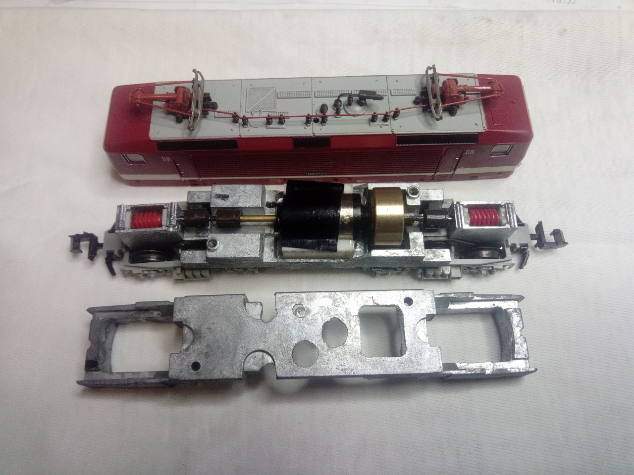

(#65120) csíkosháTTú hozzászólása
Aug 8, 2021 |

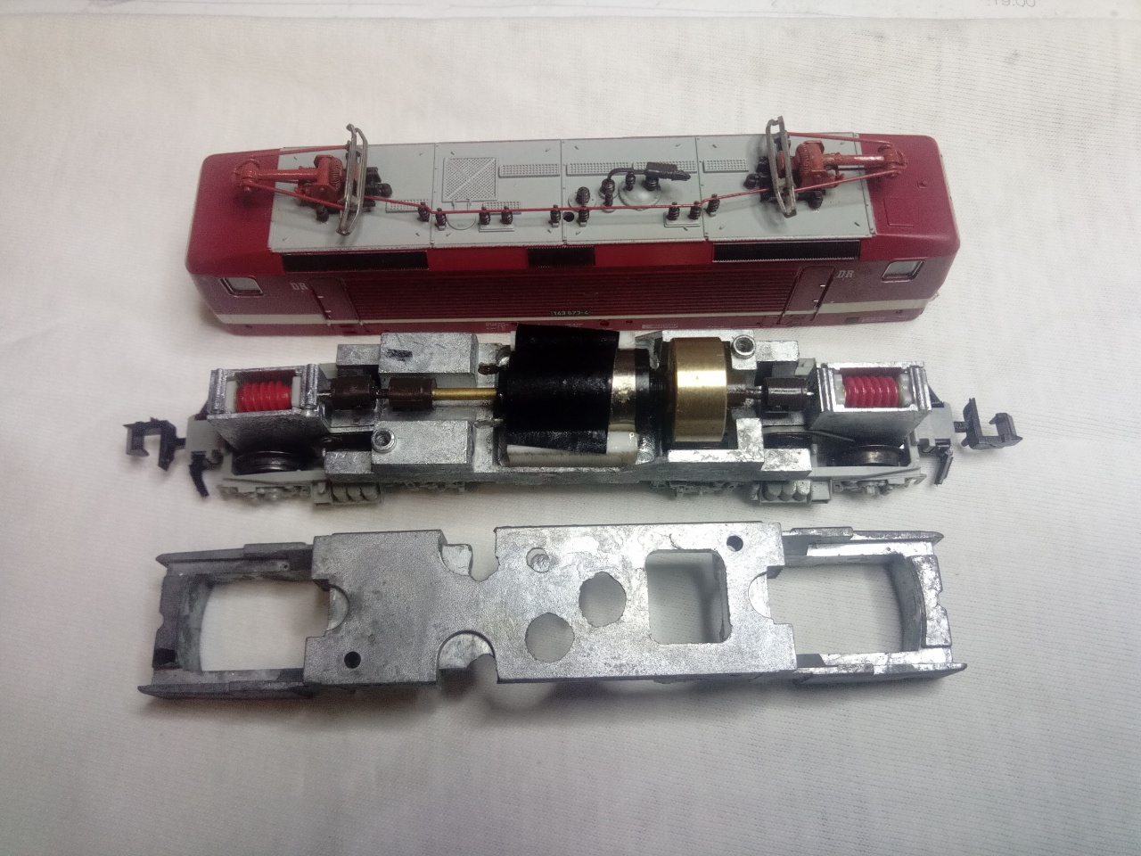

H0, behemót, német villanygép a műhelyben. Egyszerű karbantartásra, és dekóder cserére érkezett a műhelybe. Sajnos nagyon nagy a baj, és kérdéses, hogy javítható-e egyáltalán? Érdemes-e egyáltalán?
Találós kérdés, melyik gyár modellje van a képen? |

Brawa E95. |
(#65125) csíkosháTTú válasza tumikas hozzászólására (#65124)
Aug 10, 2021 |
Nyertél!
Már elküldtem a fotót Waiblingen-be. Nem láttam még BRAWA-nál ilyen problémát

A gondolkodó úr-as korszakban volt több is ami ilyen, ismerősnek V320-as forgóváz öntvényei pusztultak el, de láttam BR06-ost meg E69-est is ilyet. |

Elég, ha csak néhány órára teljesen lehűl a szerkezet -15fok alá. Ez megtörténhet bármilyen szállítással is, főleg az északi régiókban (éjszakára kinn hagyja a kocsiban a modellt) |

Szept 9, 2021 |
Sajnos a ROCOval meg az osztràk Liliputtal is elöfordult, meg természetesen a Märklinnel is.
Ennek a kórnak a modernebb verzioja a müanyag fogaskerekek repedése. Ott sem egyszerü a megoldás mert rengeteg, nem szabványos fogaskerék van forgalomban (és a modellekben). |
(#65274) csíkosháTTú válasza etwg hozzászólására (#65273)
Szept 9, 2021 |
Csak ez két megszűnt osztrák gyártónak mennek tönkre az öntvényei, sajnos.
A régi Liliput Austria (fehér, és barna dobozosok) attól szenvednek, hogy az öntvényeket egy acél tengelyre húzták rá. Ez a gőzöseikre jellemző, elforognak a kerekek a tengelyen, és rudazatos kerekeknél ez komoly baj.
Pár régi ROCO is szenved ilyesmitől (még a '90-es évek elejéről), de ezek általában valamilyen szinten javíthatóak. Pl. a régi BR01 hátsó futótengelyének a ballasztja, de ettől a modell használható marad.
A fogaskerekek repedése meg csak a gyártó hozzáállásának kérdése. A Gützold, Arnold stb. ad hozzá javító anyagot. A Gützold új fogaskerekei már nem hajlamosak repedni, az Arnold pedig komplett új réz szettet ad az N-es Ludmillához.
Sajnos a pont a Märklin/Trix nem foglalkozik az alkatrészekkel ilyen szinten, pedig vannak bajaik nekik is bőven... |
