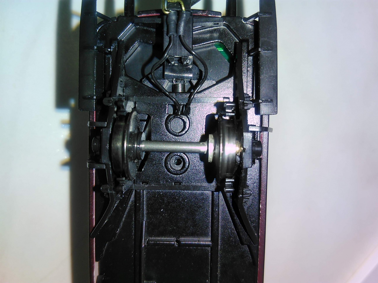

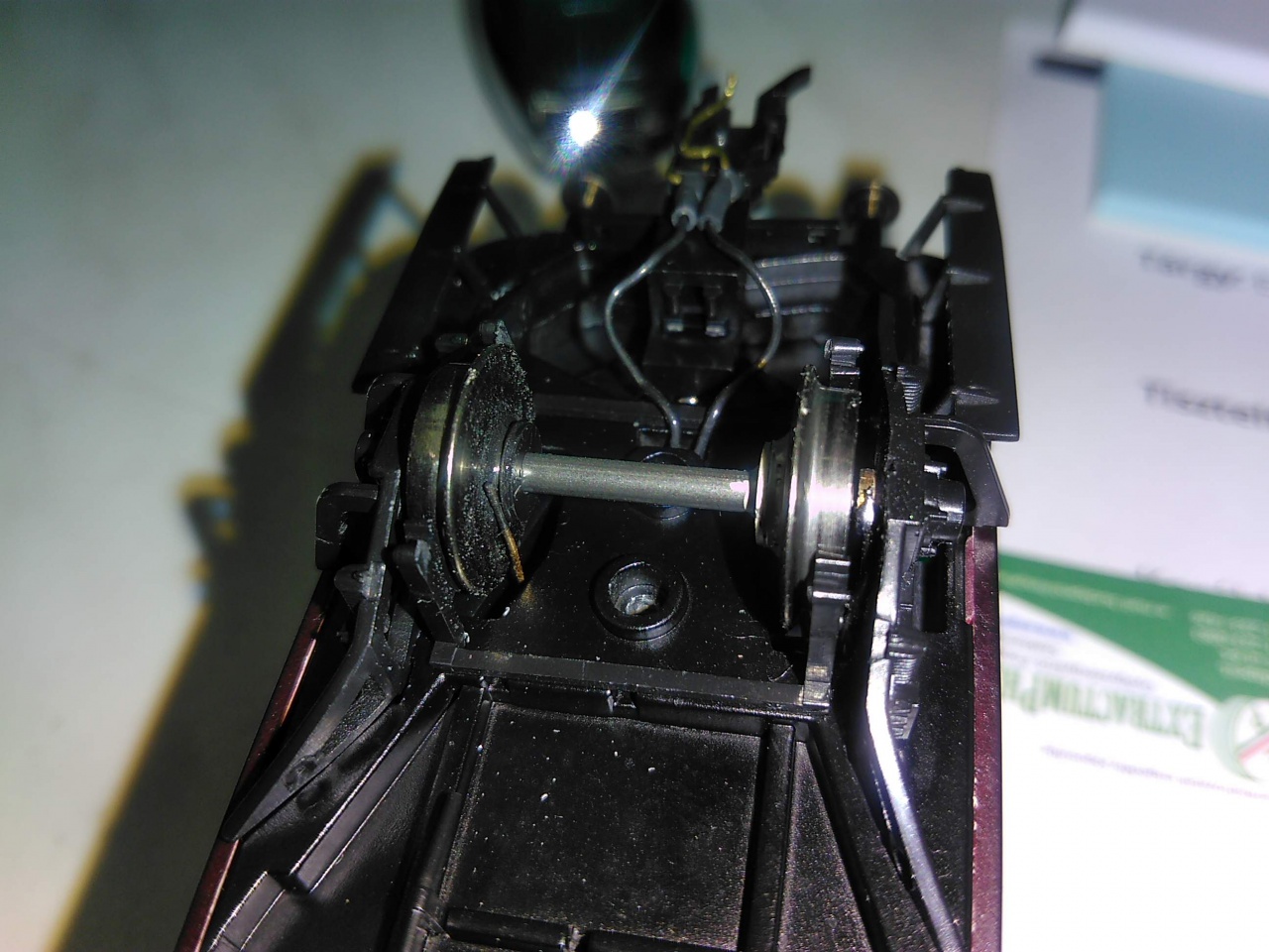

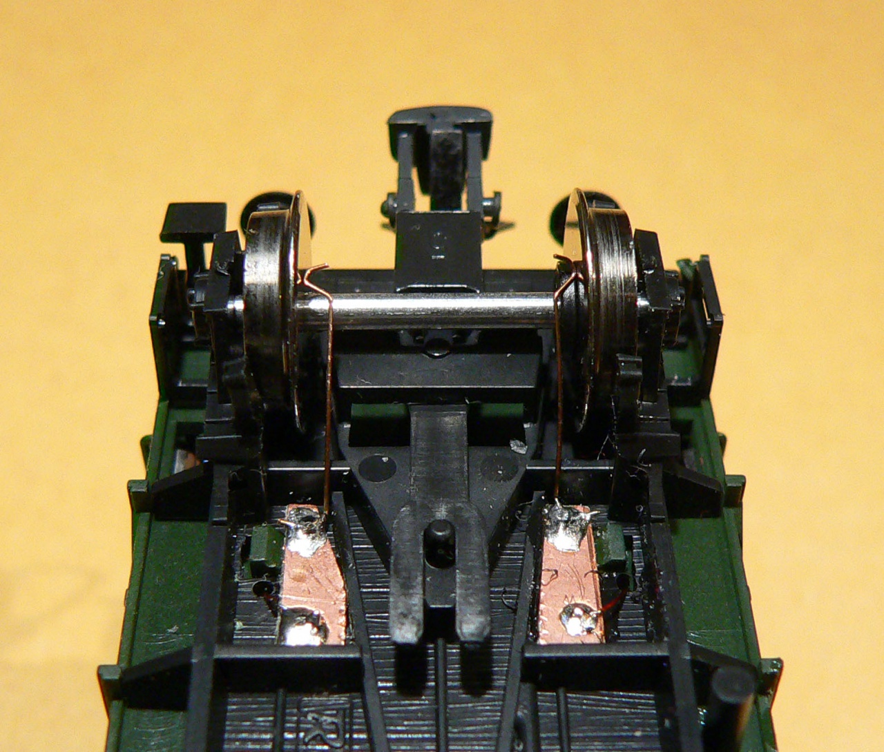

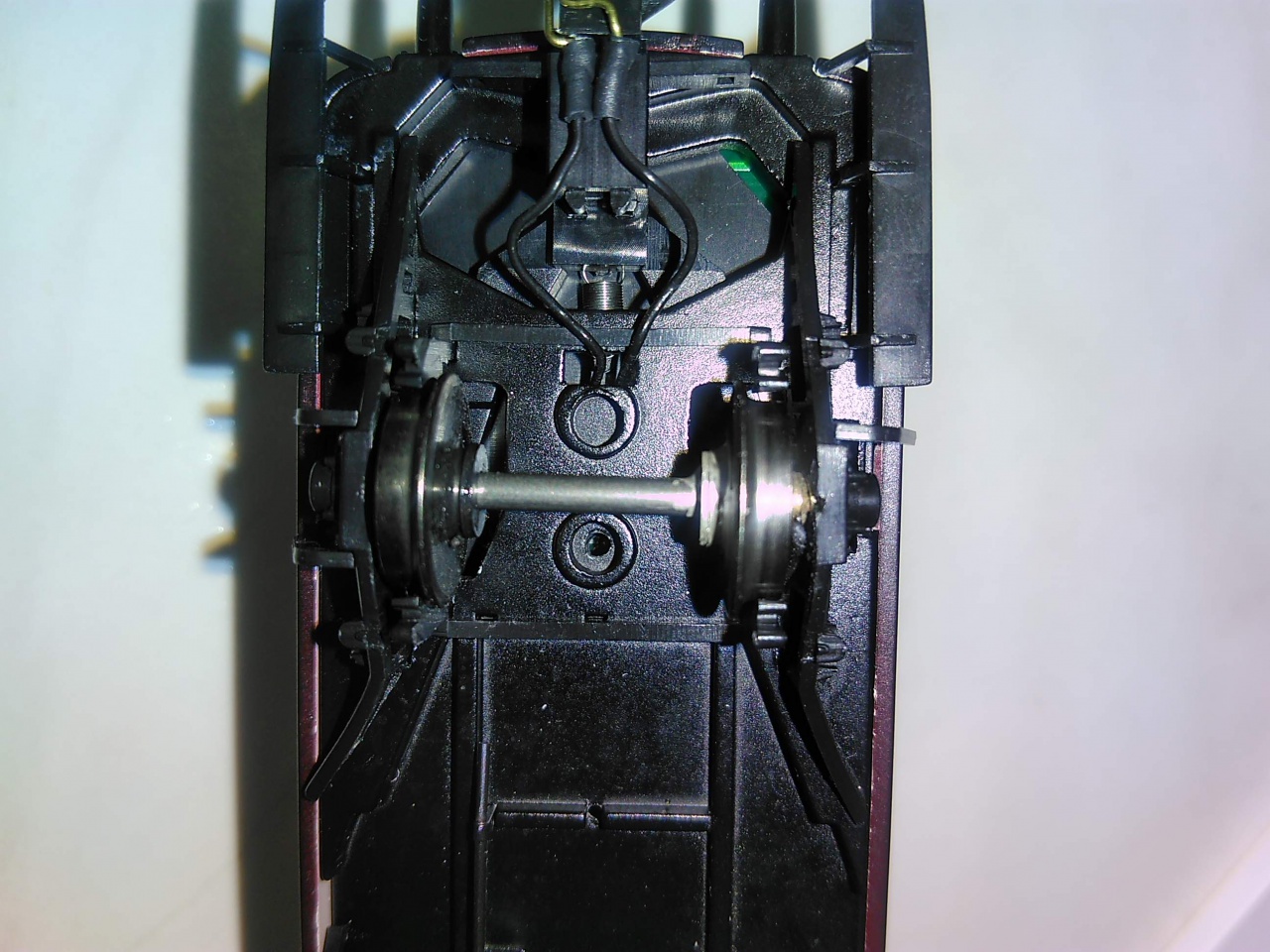

(#67123) diginewl hozzászólása Válasz • Nov 11, 2022
Kérek szépen segítséget, mert nem jutok előrébb, csak helyben topogok.

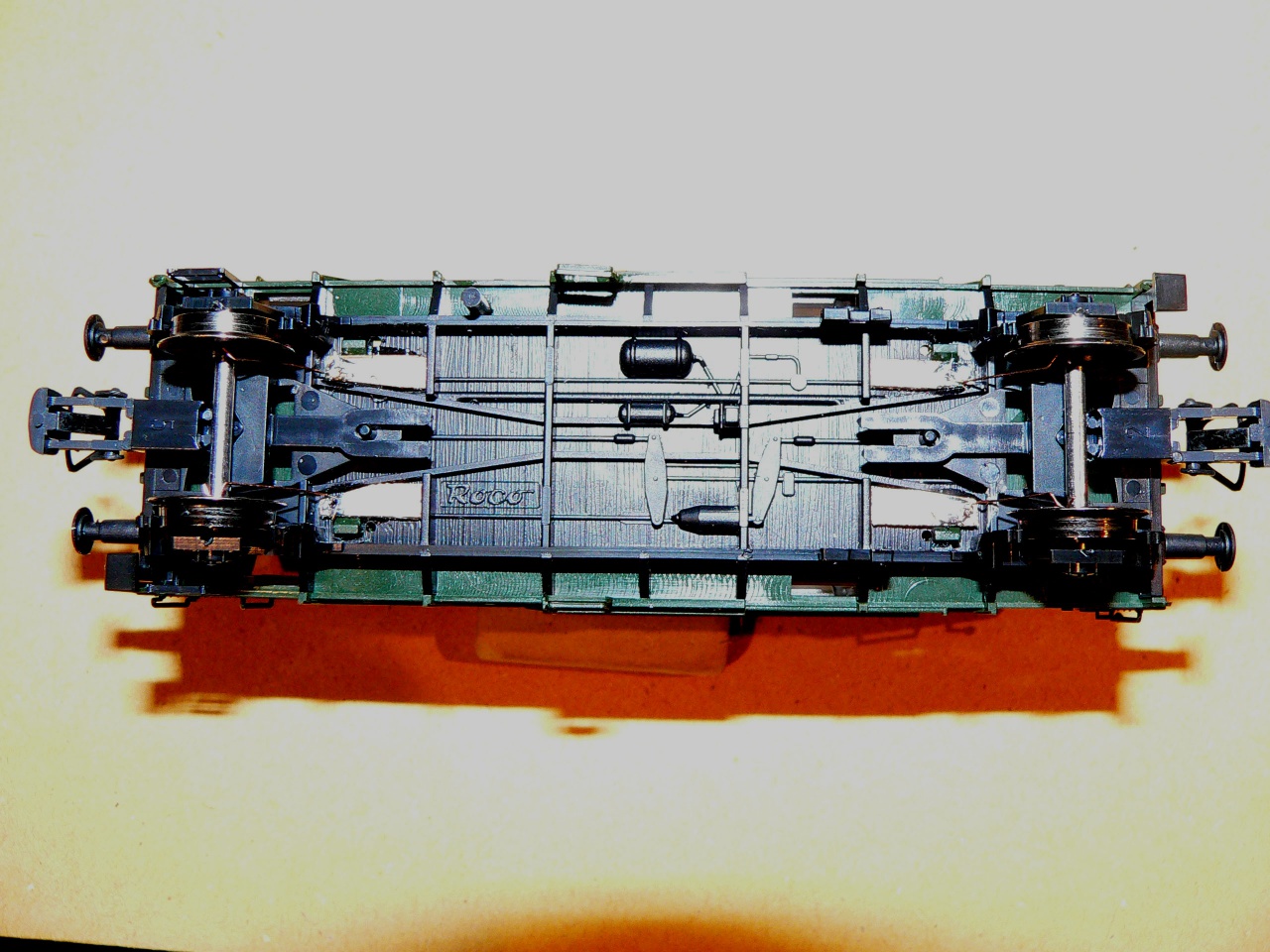

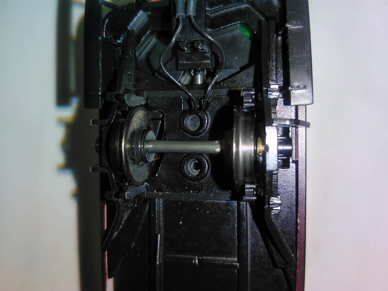

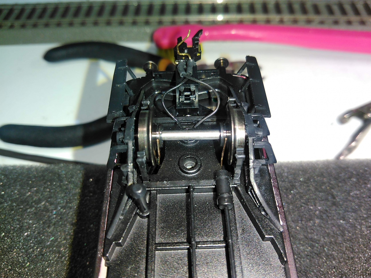

Adott egy (kettő/több) H0-ás Tillig vb140 beiwagen. Az áramszedése valami miatt siralmas. Olyan diszkó van benn, amíg mozog, hogy ihaj. Ha nagyon lassan halad, vagy áll a kocsi akkor szinte folyamatosan világít, ha elkezd gyorsulni akkor pedig szinte folyamatosan sötét van.
Gyári áramszedése speciális kerekekkel van megoldva. Mindkét kerék belső peremén van egy horony, amibe fentről egy-egy pálca fekszik bele, és az viszi fel az áramot a panelra. Azaz mind a két tengely mind a 4 kereke szedi az áramot.
Amit próbáltam:
-grafitpor, kicsit javított.
-az egyik tengelyszigetelést áthidaltam lakkal, és így a tengelyvégről PEHO persellyel vezettem fel az áramot.
Minden esetben ugyanaz: ha mozog a kocsi, akkor rendkívül rossz az áramszedése.
Maga a kocsi elég nehéz. Egy ugyanilyen súlyú piko 2 tengelyes rekoWagen kettő PEHO fémpersellyel ugyanazon a pályán tökéletesen világít, minden sebességen. Egyszerűen nem értem mi lehet a hiba
(#67124) etwg válasza diginewl hozzászólására (#67123) Válasz • Nov 11, 2022
Nem ismerem a kocsit, és a képen is a kevésbé érdekes oldal van.
Amennyiben az áramszedök függölegesen mennek lefelé a kerékhoronyhoz, akkor az a baj, mert akkor a kerék függöleges mozgása nem biztositja a jo áramszedést, a rugo nem követi a függóleges mozgást, csak a elöre hátra mozgást követné, ha ilyen lenne.
Az áramszedönek az egyik alapfeladata a kerék rugozásának a biztositása.
Azaz az áramszedönek a kereket függölegesen lefelé kell nyomnia, azaz a horonyban vizszintesen kell feküdni a huzalnak és lefelé nyomni a kereket.
Ehhez még az is hozzájöhet, hogy ocska - szinterezett anyagbol vannak a kerek. ( valamikor az Athearn meg a Piko is használta ezt a technologiát). Azok felülete tele van mikroszkopikus kráterrel, ami azonnal felszed minden koszt a sinröl és mozgás közben gyakoraltilag a kráterekben levö piszok emelgeti a kereket, azaz tartja szinte a levegöben mozgás közben. Gyakoraltilag a koszon fut s nem a sinen. Sajnos ez ellen nincs orvosság csak kerékcsere, vagy az áramszedés átalakitása, hogy az a futofelületet surolja és mozgás közben tisztitsa.

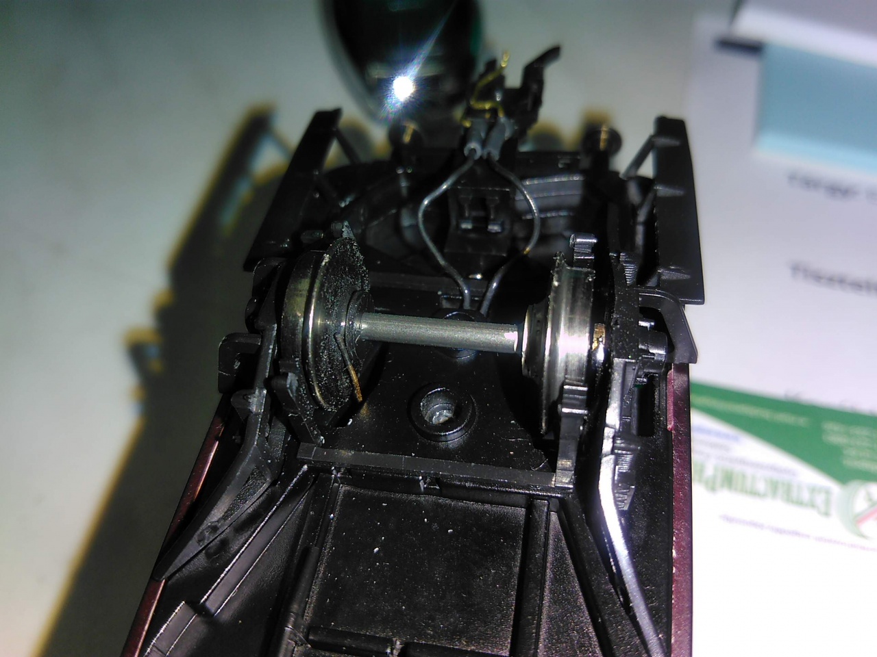

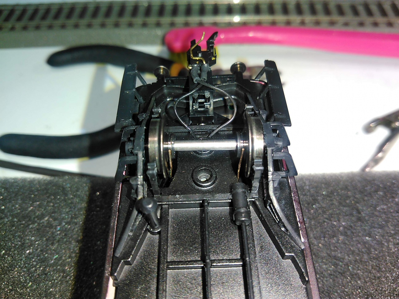

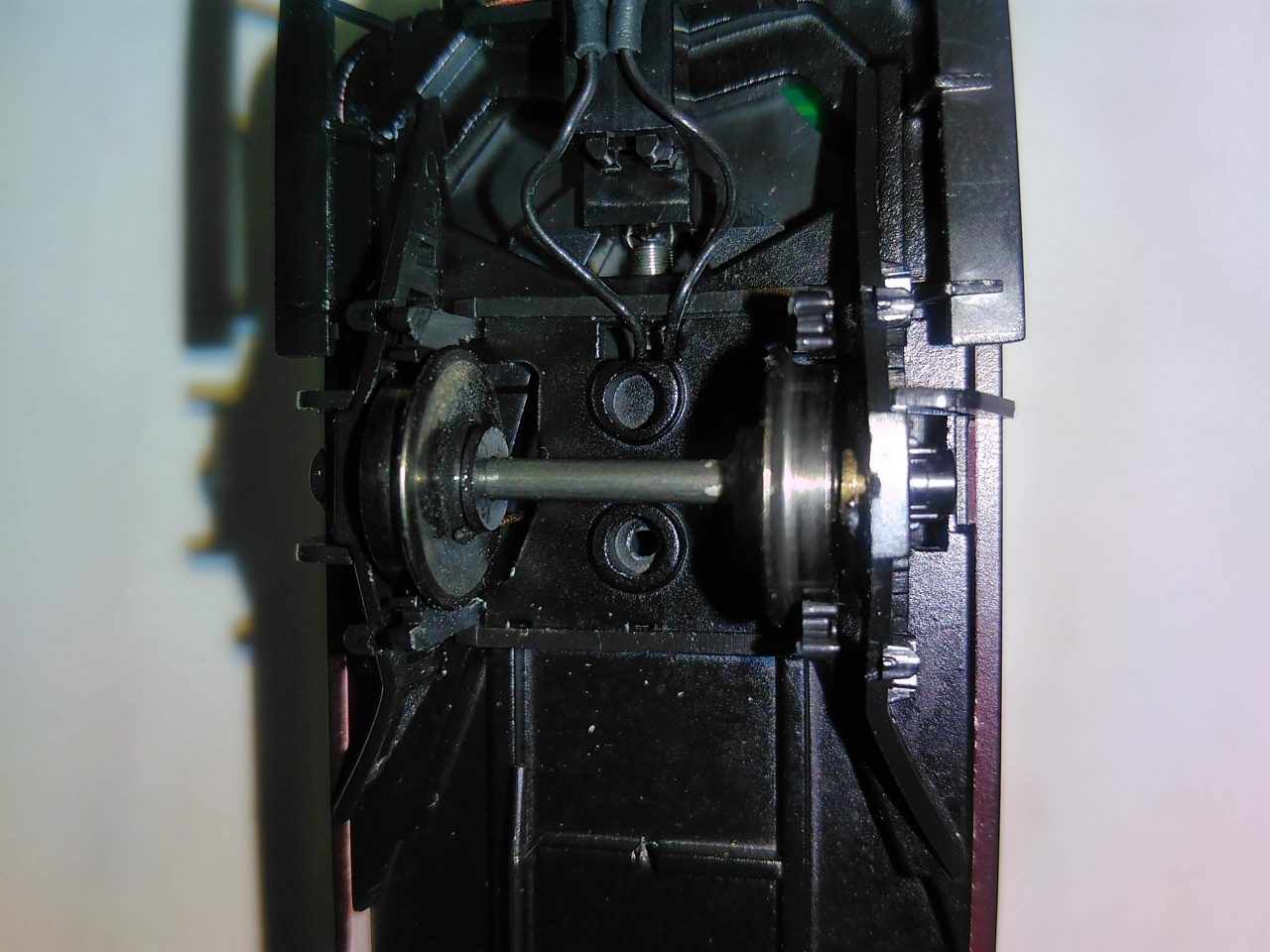

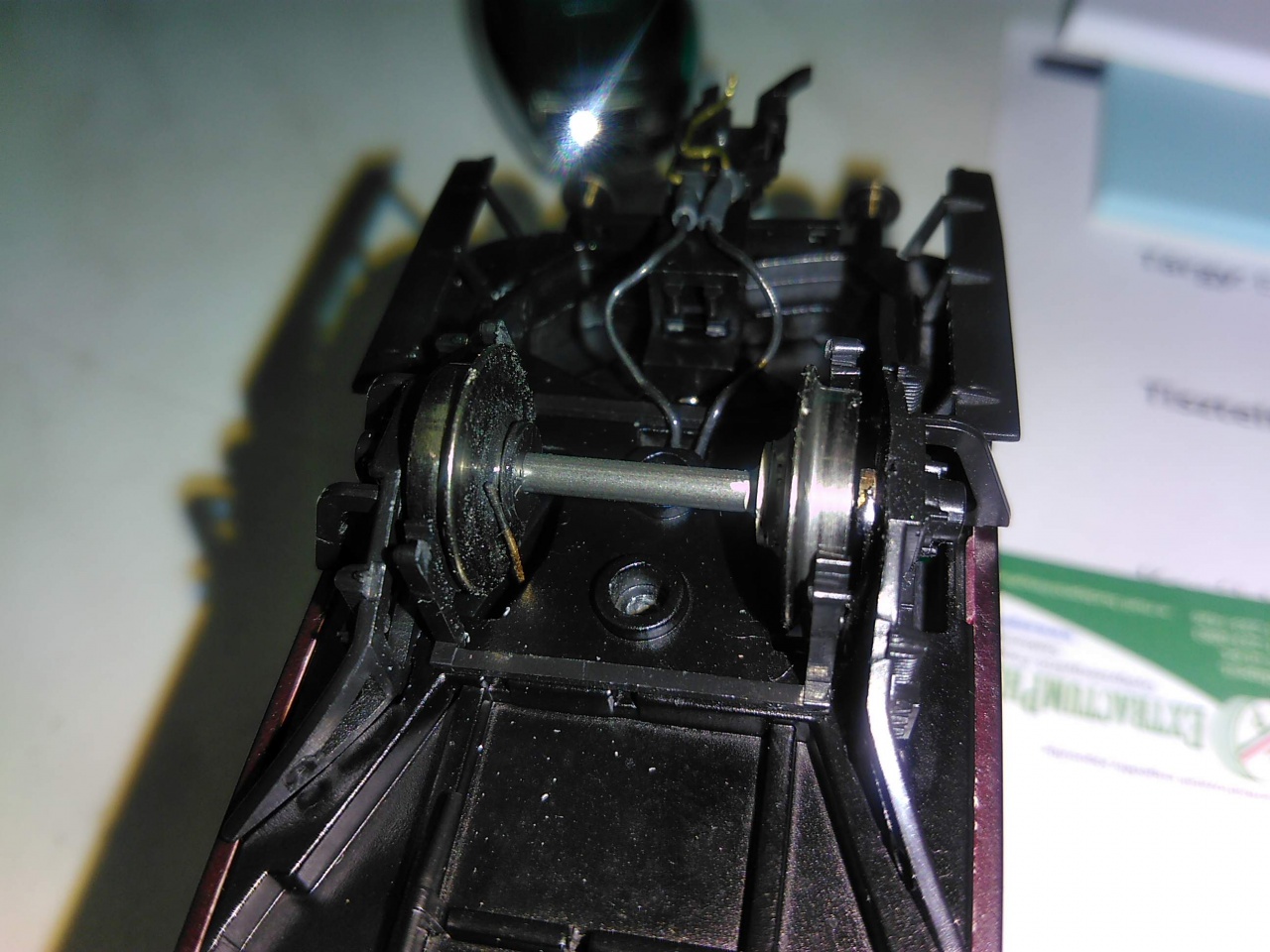

(#67125) diginewl válasza etwg hozzászólására (#67124) Válasz • Nov 12, 2022
Itt van kép róla.
Az egyik oldalon a PEHO-zott és festett oldal, a másikon pedig a gyári.
A PEHO-t nem értem, miért nem működik.
Az tény, hogy a kereket tartó két oldali laprugó/csapágy műanyag imitáció mozog/lötyög, mert ez oldalanként cserélhető.
Lehet hogy ez a baj? A tengelyt meg kellene lefelé valami rugóval nyomni?

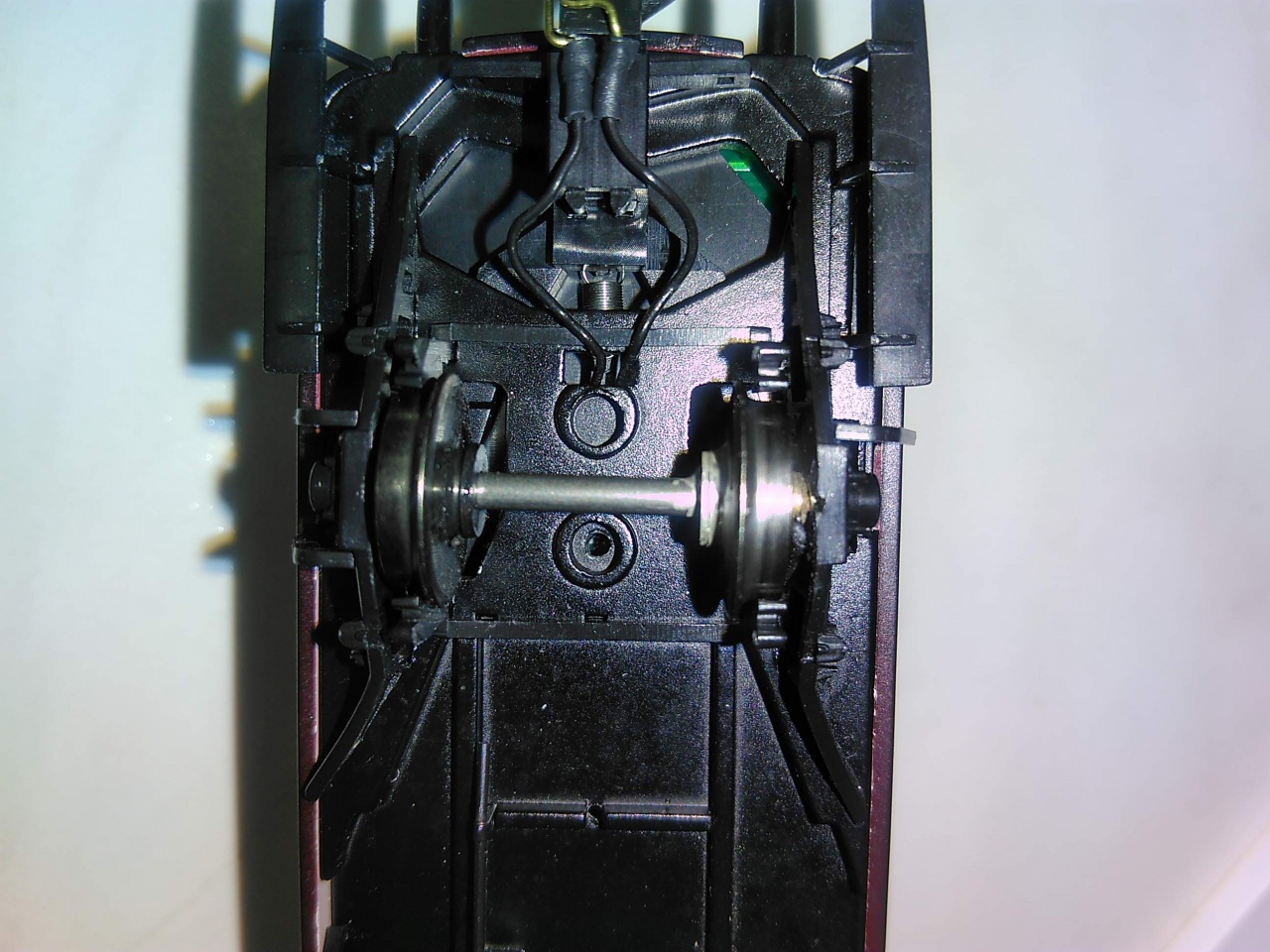

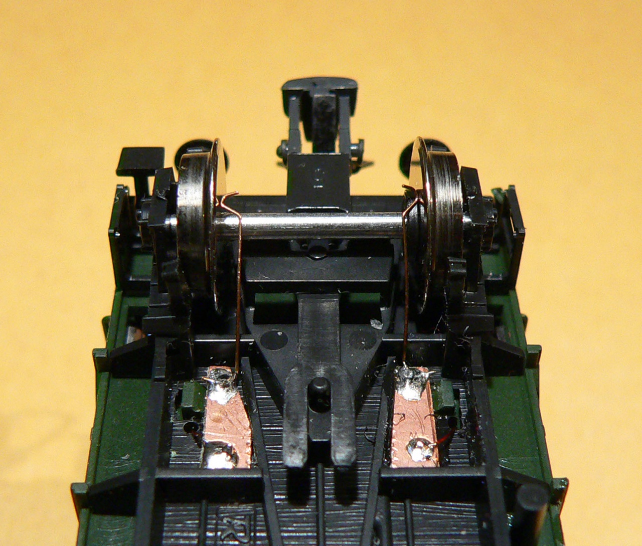

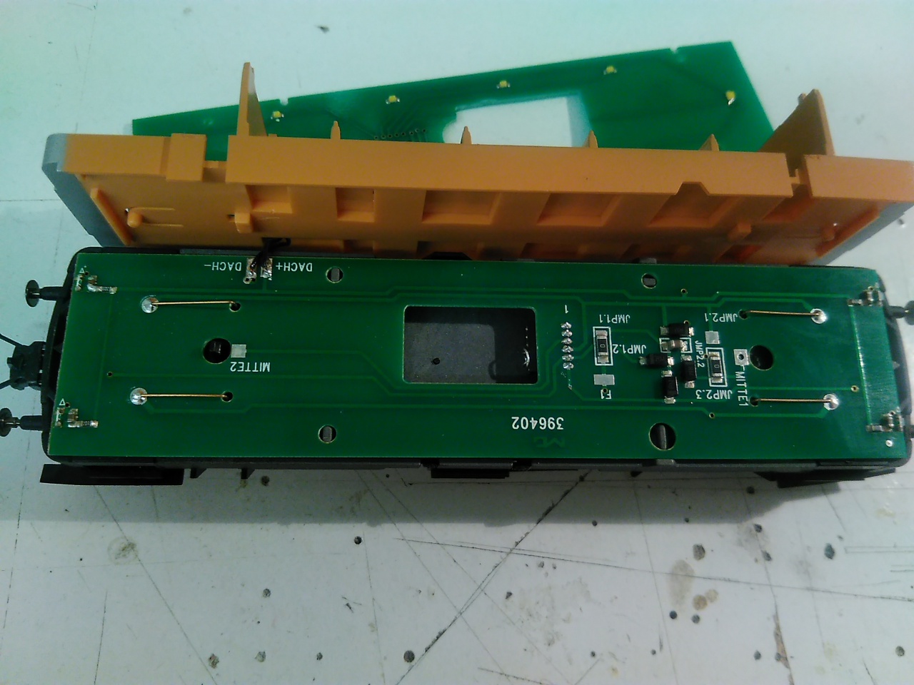

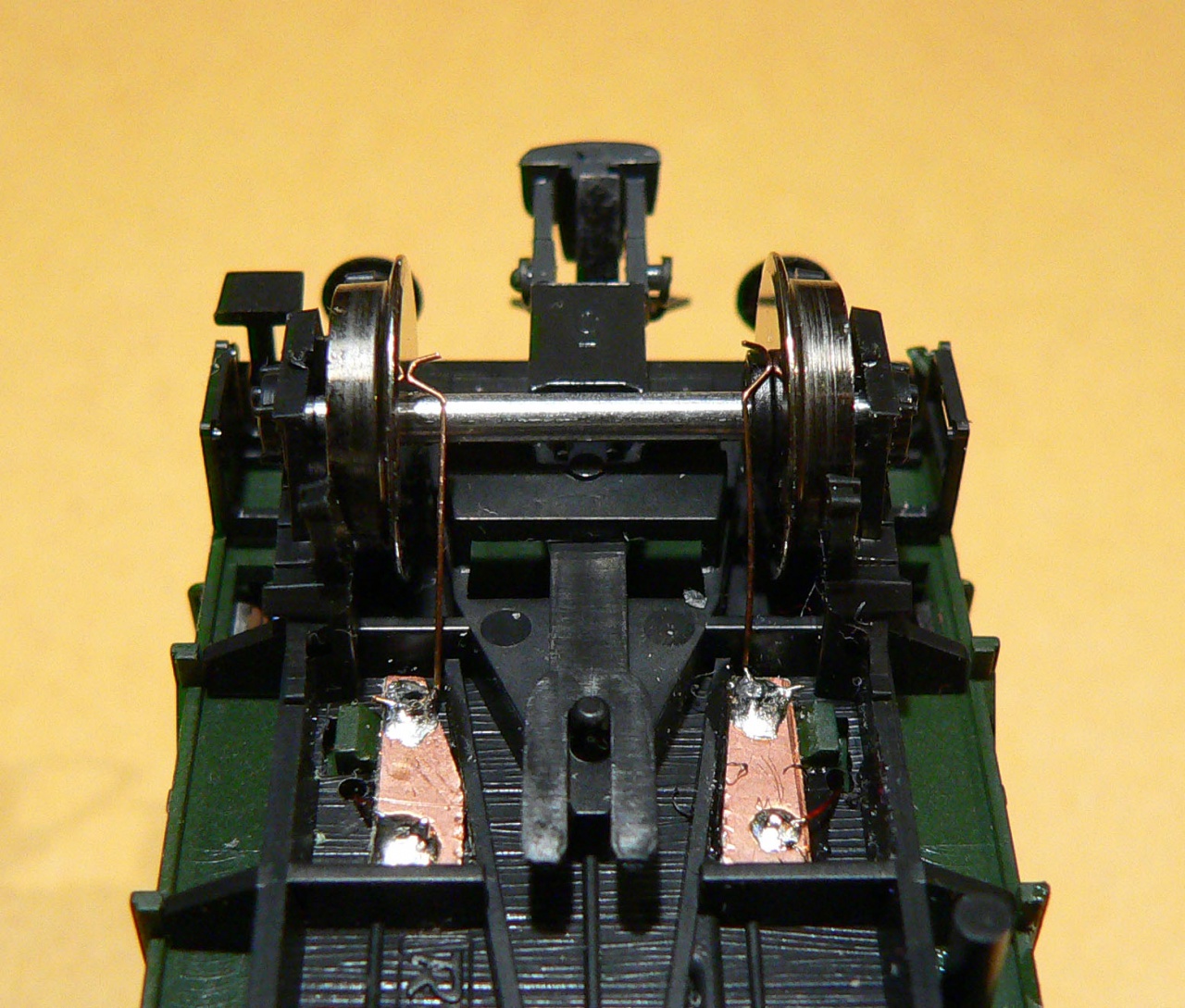

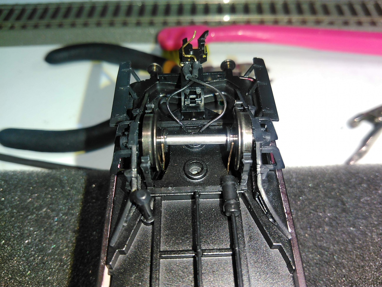

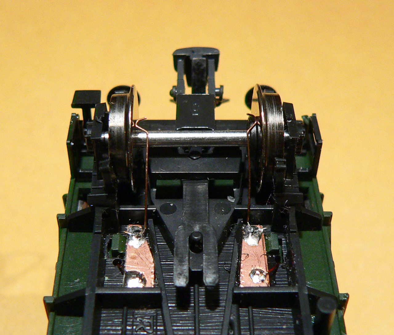

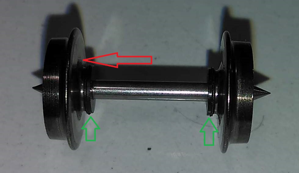

(#67133) etwg válasza diginewl hozzászólására (#67125) Válasz • Nov 12, 2022

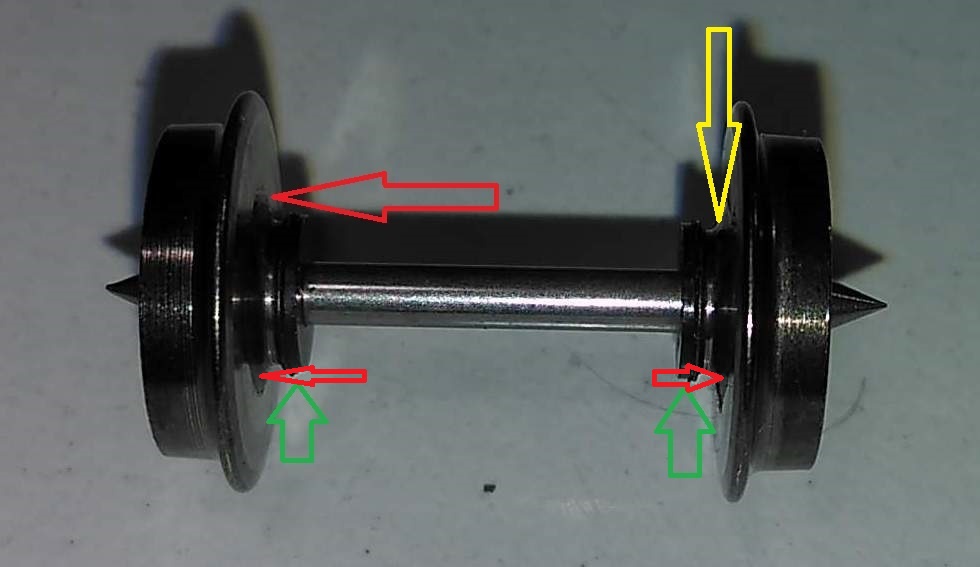

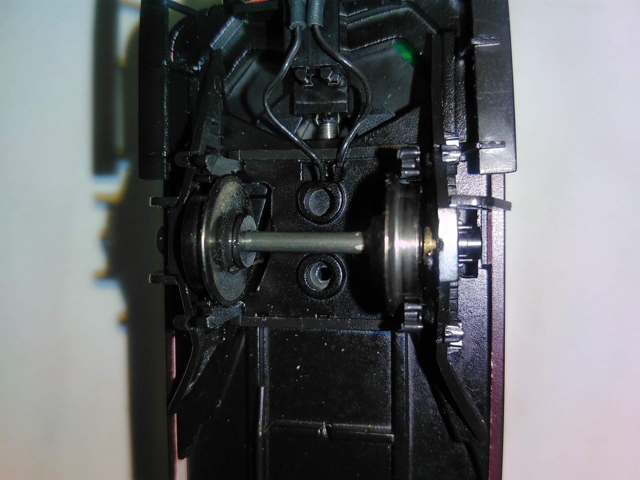

A 3. Képen látni a hibát.
Forraszd ki az egész áramszedö drotot, az also végen hajlits egy L alakoz ugy, hogy kb 2 mm -l lejjebb legyen mint a kerék gallérja. Söt jobb lenne gitàrhurt szerezni áramszedönek a franc tudja miböl van az a vörös drot.
Azaz, ha a kereket berakod az áramszedö a sin felé nyomja.
Ha ez sem segit akkor anyagkonfliktus van.

(#67135) Antal Miklós válasza etwg hozzászólására (#67134) Válasz • Nov 12, 2022
Urak!
Szerintem a hiba ott van, hogy az áramszedő rugó rossz helyen fekszik fel.
Az áraszedő rugónak a kerék futófelületéhez kell hozzáérnie és NEM a keréktárcs belső felületéhez, ott ahol a kerék és a tengely közötti szigetelő anyag van.
Különösen a 3.jpg képen látható, hogy az áramszedő rossz helyen érintkezik.
Én az érintkező rugót a kerék futófelülete felé hajlítanám, a legvégére egy 1-1,5mm-es L alakot hajlítanék, úgy, hogy az L csúcsa a keréktárcsa belső felületéhez érjen. Valahogy így, ahogy a képeken.
(#67136) csíkosháTTú válasza Antal Miklós hozzászólására (#67135) Válasz • Nov 12, 2022
Miklós!
Azokon a kerekeken van a belső oldalukon egy-egy "vályú", abba kell belesimulnia az áramszedést végző bronz, vagy réz drótnak.
(#67137) Antal Miklós válasza csíkosháTTú hozzászólására (#67136) Válasz • Nov 12, 2022
De akkor honnan van az a sok műanyag "retek" a keréktárcsa belső felületén?
És, Te is látod, hogy a rugó elszineződött, magyarul már igen nagy áram folyt rajta keresztül, amit el nem tudom képzelni, hogy egy egyszerű személykocsi világítás azt indokolná! Biztos, hogy van ott vályú az érintkező rugónak?
Én ezt a rugót kicserélném egy újra!

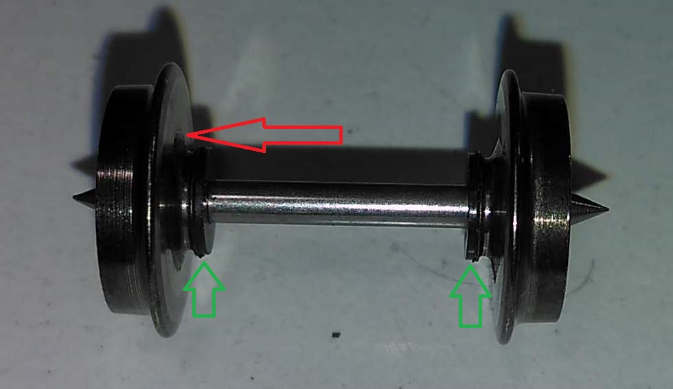

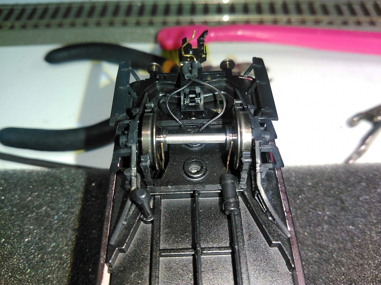

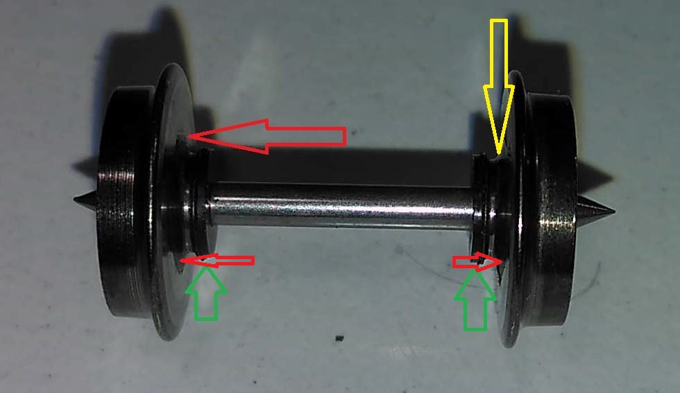

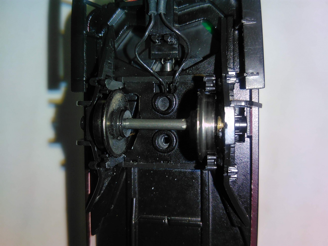

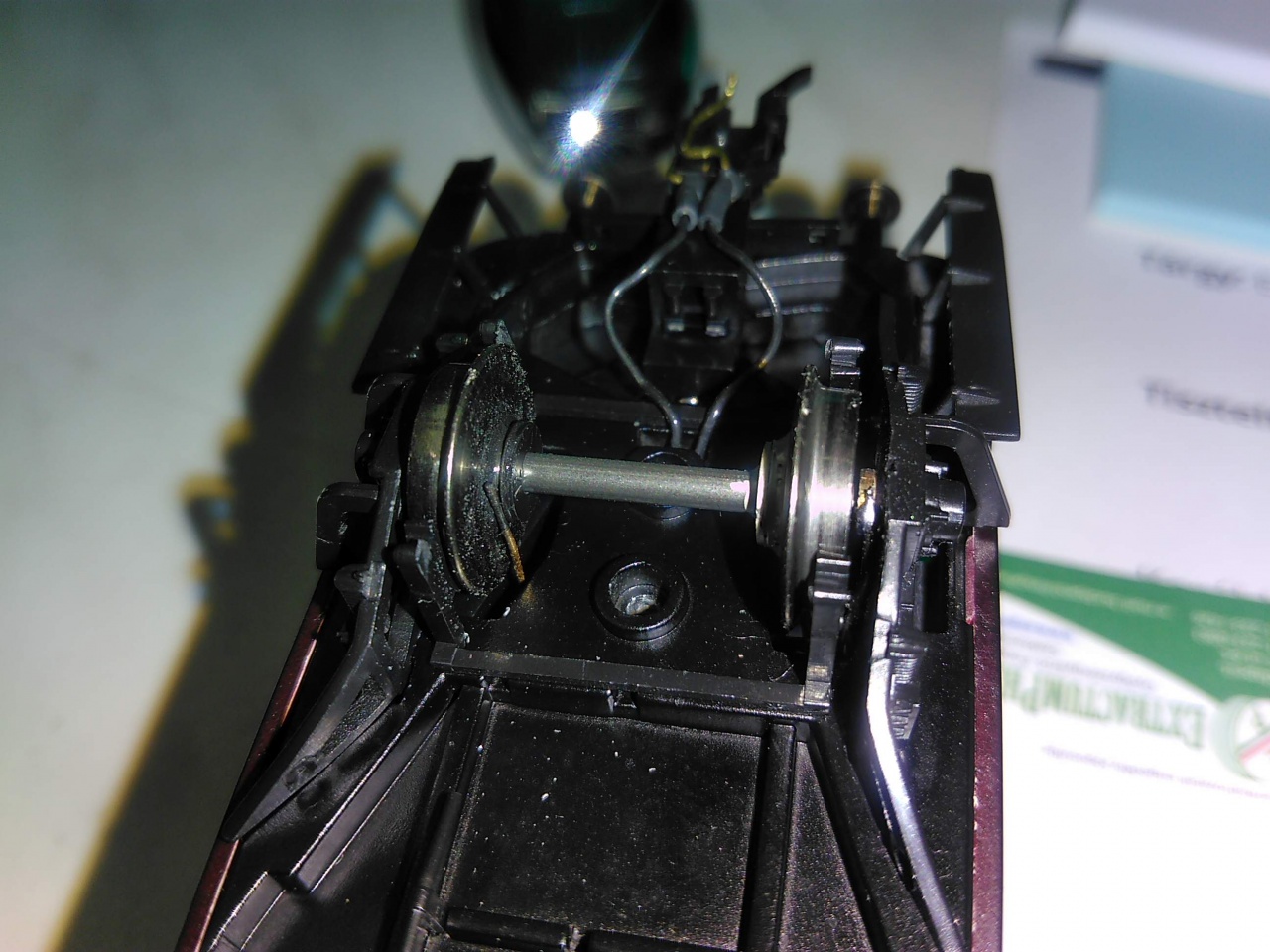

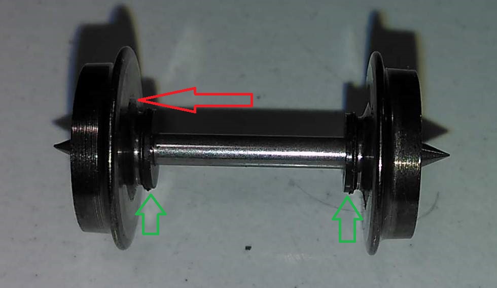

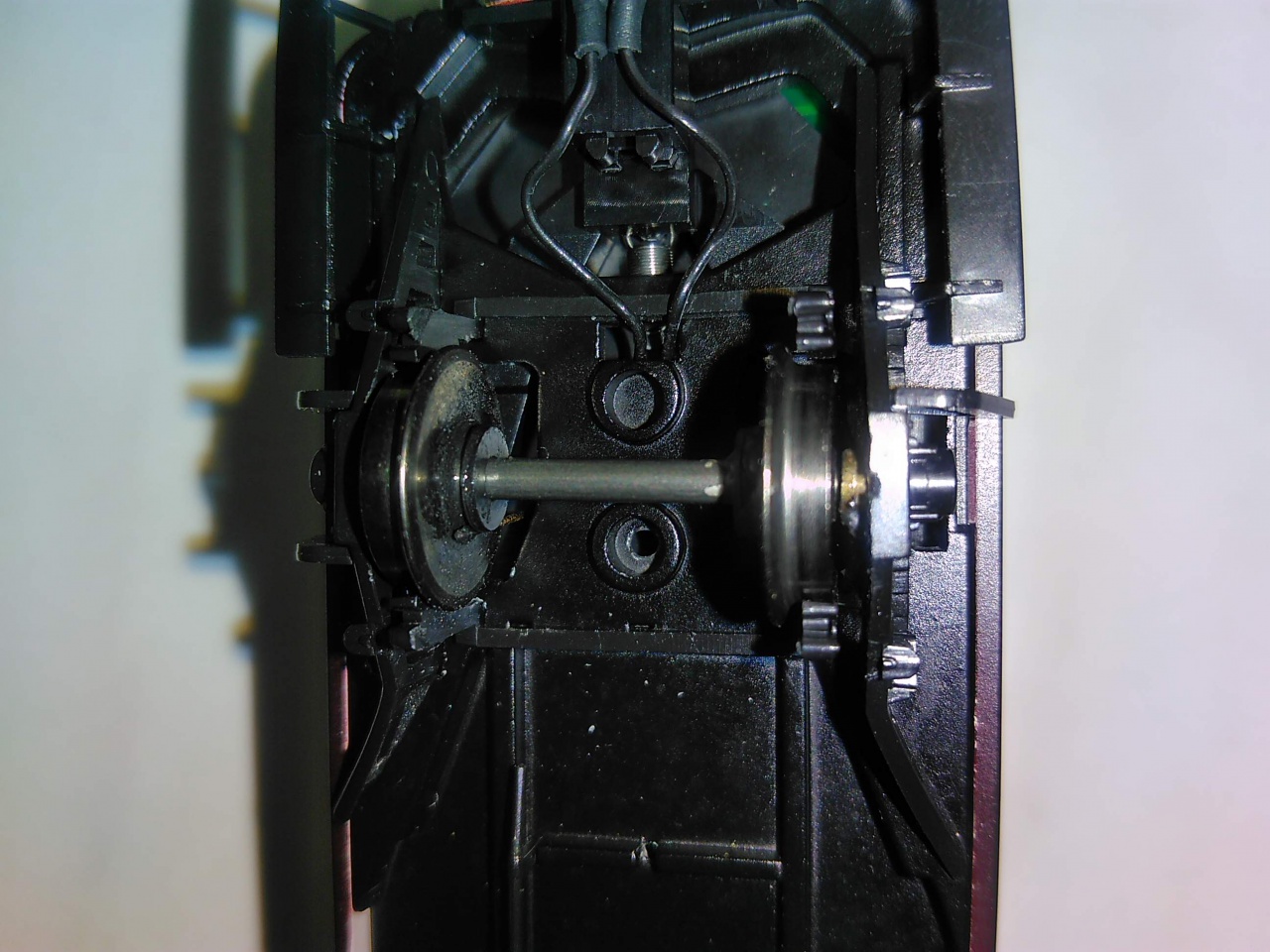

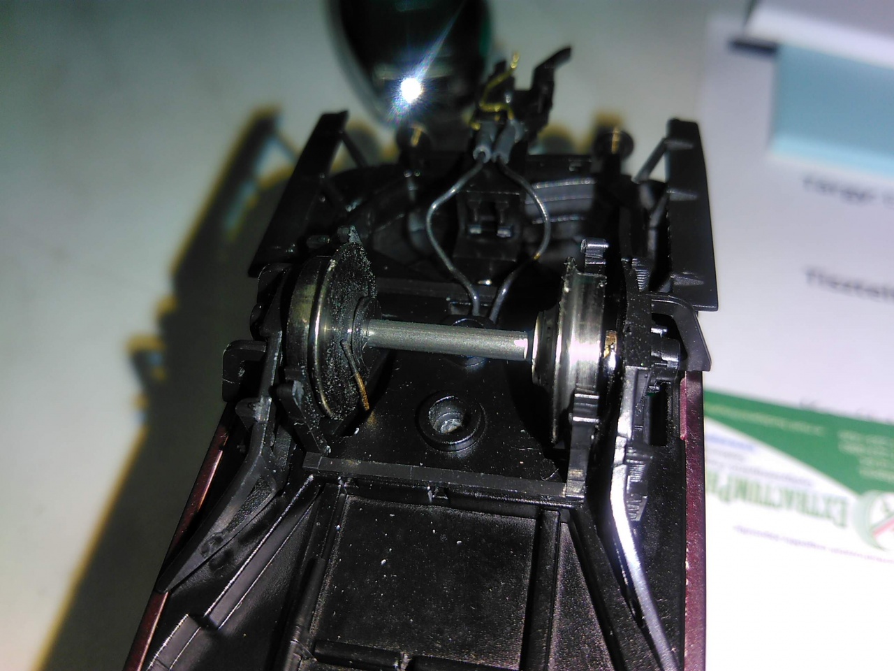

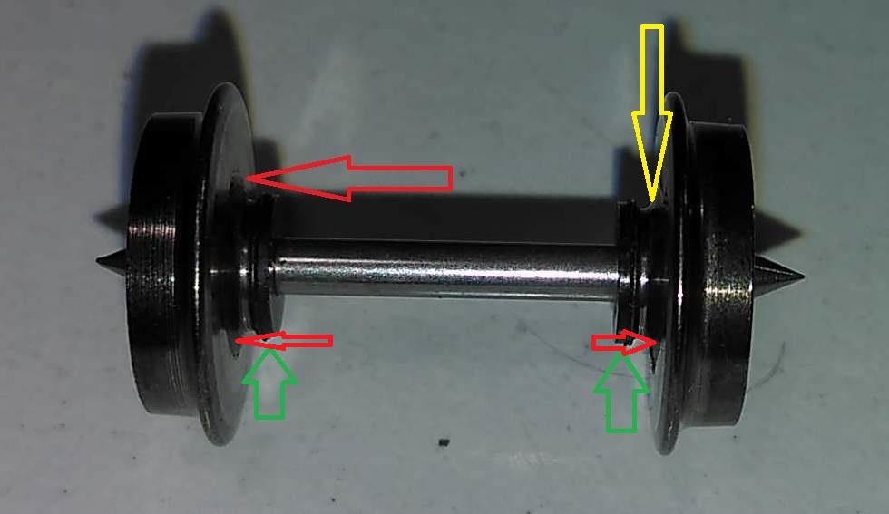

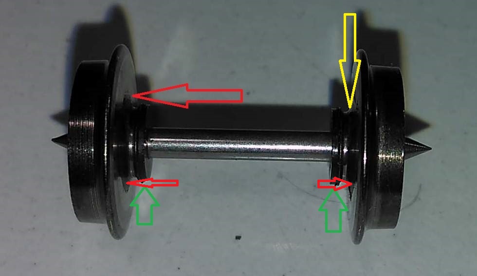

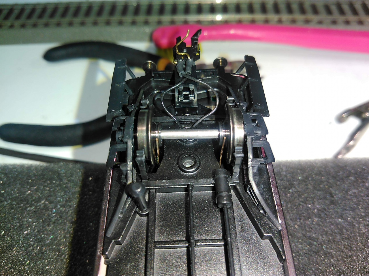

(#67141) diginewl válasza Antal Miklós hozzászólására (#67139) Válasz • Nov 12, 2022
Megvan a megoldás!!!
Való igaz sokkal egyszerűbb a megoldás, mint gondoltam. Valami gyártásközi cucc marad a kerekeken.
Piros nyíllal jelölve, ami benzines fogkefével NEM jön le. Ugyanez a szutyokszerű cucc volt a gyári, sosem használt beiwagen kerekek belső hornyában is!!! Egy lapos műszerész csavarhúzóra tett benzines papír zsebkendővel sikerült a koszt kiszedni. A rézdrót áramszedőhöz nem is kell hozzányúlni. A világítás így tökéletesé vált azonnal.
A második összeszerelt képen látszik, hogy most fényes belül mindkét horony is!
„Nehezen tudom elképzelni, hogy a keréktárcsa belső oldalán elhelyezkedő érintkező rugók egy-egy belső oldalon lévő vályúban fussanak.
Pedig pontosan így van! A kerék mindkét oldalon szigetelt, a kerék belső oldalán pedig van ez a speckó horony. Utána zöld nyilakkal jelölve látszik a szigetelés.
A munka tökéletes volt, csak a végén elfelejtették lepucolni...

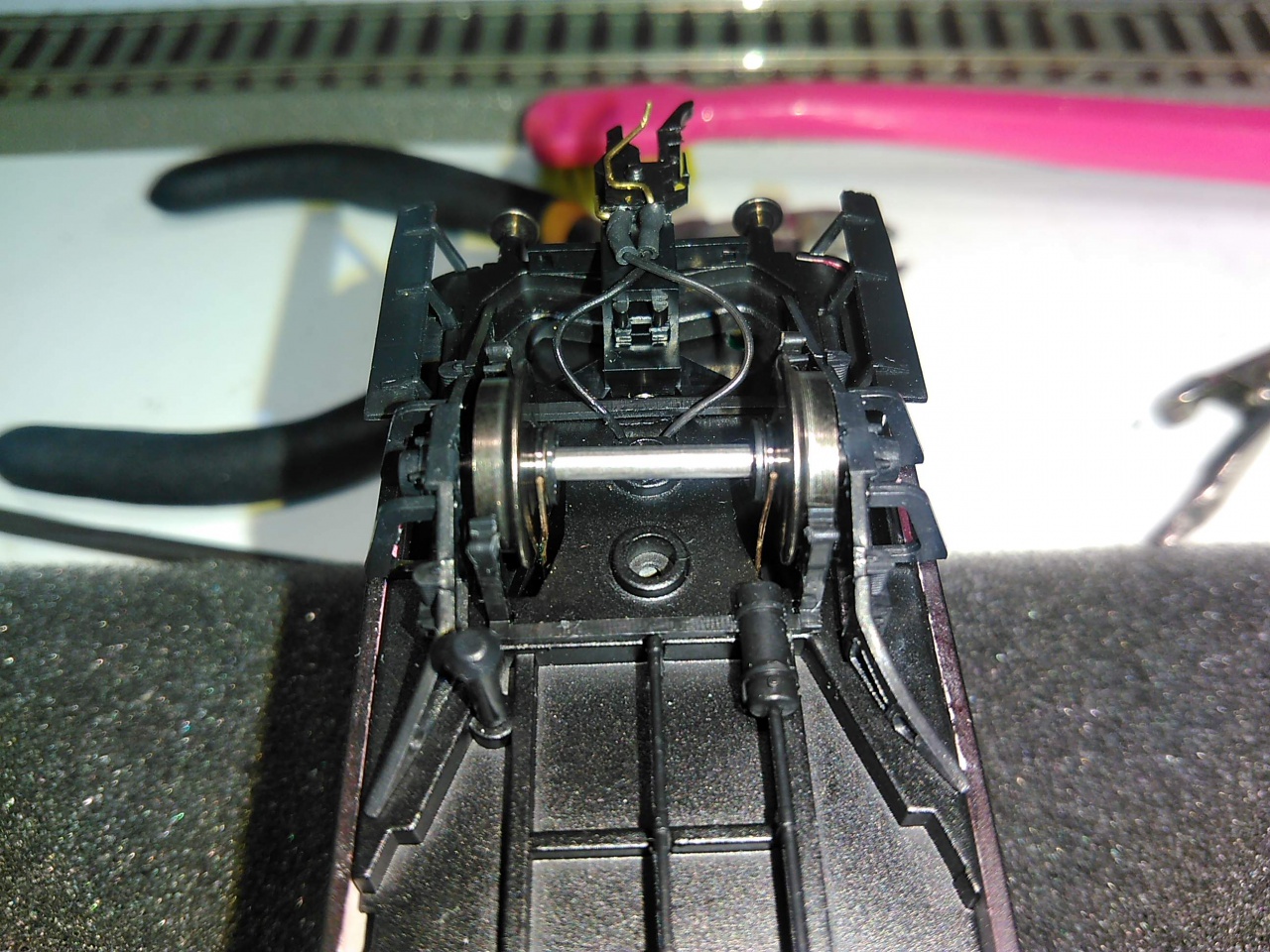

(#67147) diginewl válasza etwg hozzászólására (#67145) Válasz • Nov 13, 2022

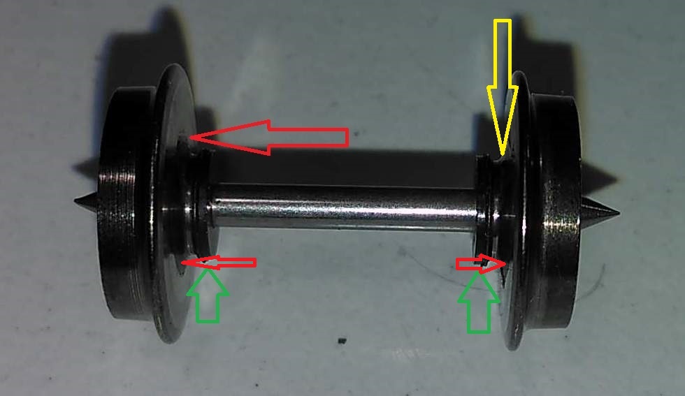

Ez elsősorban Antal Miklósnak szólt:
„Szerintem a hiba ott van, hogy az áramszedő rugó rossz helyen fekszik fel.Az áraszedő rugónak a kerék futófelületéhez kell hozzáérnie és NEM a keréktárcs belső felületéhez, ott ahol a kerék és a tengely közötti szigetelő anyag van.”

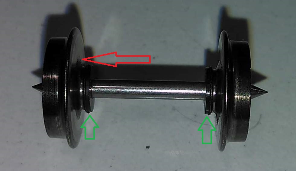

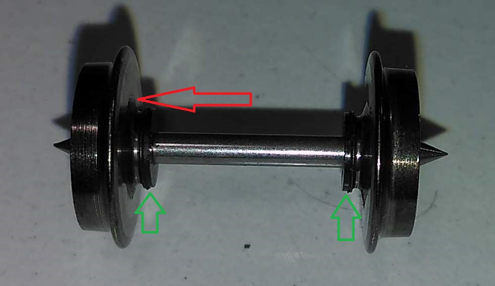

Azért jelöltem be zöld nyíllal a két műanyag szigetelő gyűrűt, hogy jobban látszódjon, mind a két kerék szigetelt a tengelytől. Valamint a horony is így jobban látszik.
Azt még mindig nem tudom, mi az a szennyeződés ami a keréken volt gyárilag rajta. A lényeg, hogy le lehet szedni, és akkor kiváló lesz az áramszedés.

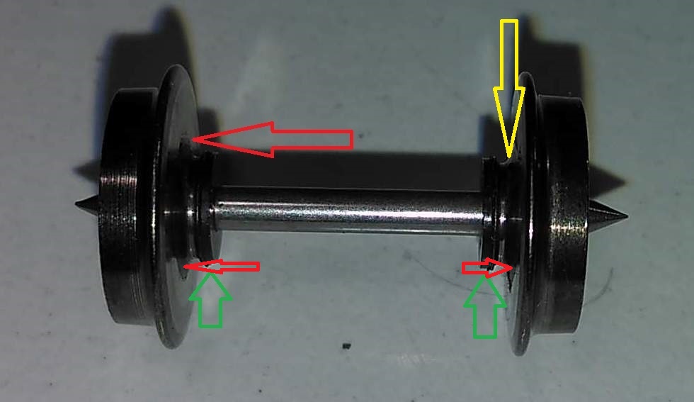

(#67151) diginewl válasza etwg hozzászólására (#67150) Válasz • Nov 15, 2022
Sorban:
A PEHO-t úgy próbáltam ki, hogy az egyik oldali kerék/tengely szigetelést áramvezető lakkoztam. Ez után került be a fémpersely, és vártam a megoldást. Nem lett az. Ugyanaz volt: ha állt világított, ha ment sötét volt.
Mivel meglett a megoldás, nem izgat.
A kép még egyszer. Sajnos a gépem nem tud jobb fotót készíteni:
Piros nyilak az a fura szennyeződés, ami gyárilag fenn van a keréken. Ott kezdődik, ahol a kerék kezdene a horonyba átmenni. Fogkefés benzinezéssel nem jön le, de erősebb törlésre igen.
Sárga nyíllal jelöltem a hornyot, amiből a szutykot ki kellett szedni. Fémesen csillog most is, de feketés színű cucc jött ki belőle - ezután még fényesebb lett.
Zöld nyilak: műanyag szigetelő akármi izék. Ez nem befolyásol semmit, csak szigetel. Érdekes, hogy milyen vastag, de nem zavar.

Azt a piros nyillal jelzett valamit jobban megvizsgálnám. Az honnan és hogyan került oda. Magátol biztos nem. A gyárban sem igen, ha valoban olyan a kerék konstrukcioja mint a bemutatott N-s keréken. Arra, mégha akarnának sem lehetne a kerék belsö falára odavarázsolni egy olyan kemény valamit, amit csak pengével lehet lekaparni.
Jobban meg kéne nézni azt a kereket, hogy hogyan került az a valami oda.

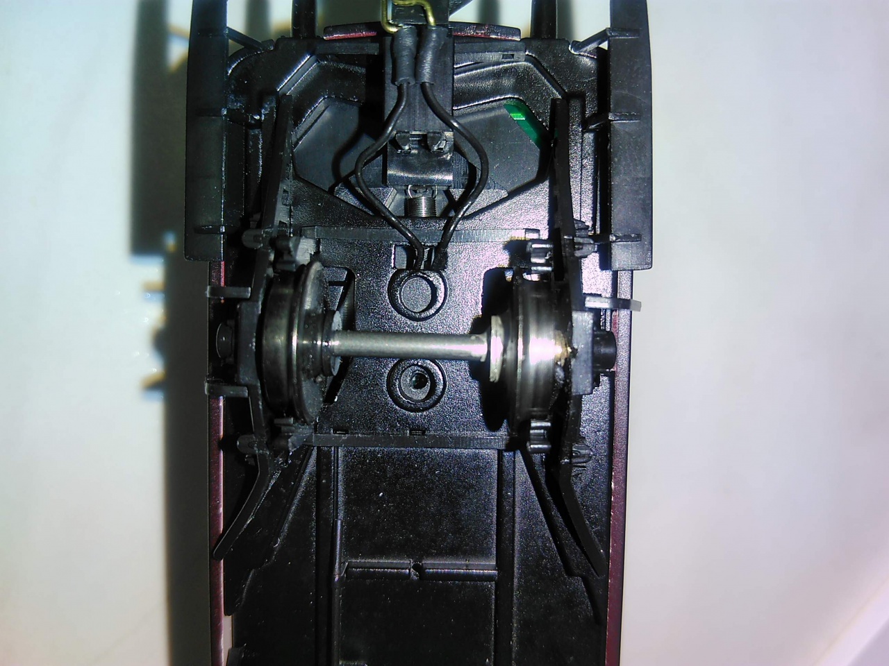

(#67159) diginewl válasza etwg hozzászólására (#67154) Válasz • Nov 16, 2022
„amit csak pengével lehet lekaparni.”
Ezt írtam:
„Egy lapos műszerész csavarhúzóra tett benzines papír zsebkendővel sikerült a koszt kiszedni.
Azaz lejön, csak valami bevonóanyag lehet. Préselés, vagy esztergálás után maradt rajta.
Működik rendesen ez a lényeg!
(#67161) etwg válasza diginewl hozzászólására (#67159) Válasz • Nov 16, 2022
Uj volt a kocsi vagy már sok éves multtal rendelkezik?
Mert akkor az sincs kizárva, hogy valaki bátran olajozta, és igy szedte össze a koszt.
(#67172) diginewl válasza etwg hozzászólására (#67161) Válasz • Nov 17, 2022
Van aminek első tulaja vagyok, van ami használtan érkezett. Mindegyik 10 éve körüli. Mindegyiknél ezt tapasztaltam, hogy a horonyban/gallérban valami cucc van, ami csak erősebb pucolásra jön le.
(#67175) etwg válasza diginewl hozzászólására (#67172) Válasz • Nov 18, 2022
Gondolkodom, hogy mi a szösz lehet az a kosz ami odakerül. Elképzelhetö, hogy a kerék a müanyag csapágyban sztatikusan feltöltödik és felszivja a koszt a pályárol, az áramszedö meg odapréseli, odakeni a kerékre. Elég sok N modellem van hasonlo kerékmegoldással és eddig soha nem tapasztaltam ilyen gondot. Igaz, hogy az N kerekek nem futnak müanyag csapágyban.
Én megprobálnám az egyik tengelyt Peho perselyekbe csapágyazni (minden mást meghagynák eredeti állapotban). Egy idö után meglátnád melyik tengely koszolodik többet.
(#67180) diginewl válasza etwg hozzászólására (#67175) Válasz • Nov 20, 2022
„Én megprobálnám az egyik tengelyt Peho perselyekbe csapágyazni (minden mást meghagynák eredeti állapotban). Egy idö után meglátnád melyik tengely koszolodik többet.”
Pontosan ez van az egyik vagonnál.

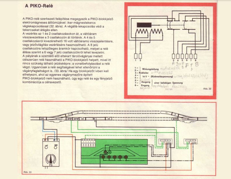

(#67221) jóskapapa hozzászólása Válasz • Dec 13, 2022
Kellene valaki, aki vissza tudna szállni a mútba.

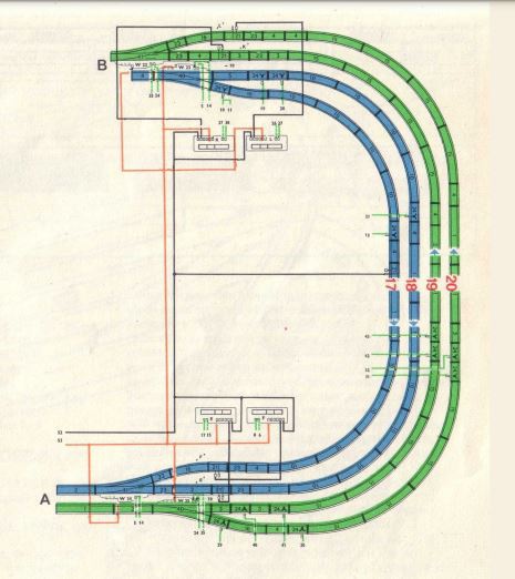

Piko H0 vonatbefolyásolónak mi a szerepe, hol kell beépíteni, mivel van kapcsolata? Olyan mint a blokjelző, csak nincs hozzá világítás, és sín? Kellene hozzá még egy kapcsolási rajz is. 20 évi felejtés után meg szeretném mérgezni az unokáimat. Hha valaki tud, segítsen. Kössz előre is.
(#67222) etwg válasza jóskapapa hozzászólására (#67221) Válasz • Dec 13, 2022
Itt van az alapkapcsolás.
Az egérzongorát ( kapcsolokat) ki lehet váltani sinkontaktussal is, és akkor automata üzem lesz.
( a zöld vezetékek nem a nyomogombokhiz mennek ( vagy oda is) hanem a elsö meg a második sinkontaktushoz. Az elsö a jelzö után vörösre vált, a másik meg a szakasz végén zöldre.
A jelzöhöz sindarabok is tartoznak, amiben a jelzö megszakitja az áramot ha vörösre áll.

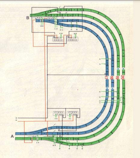

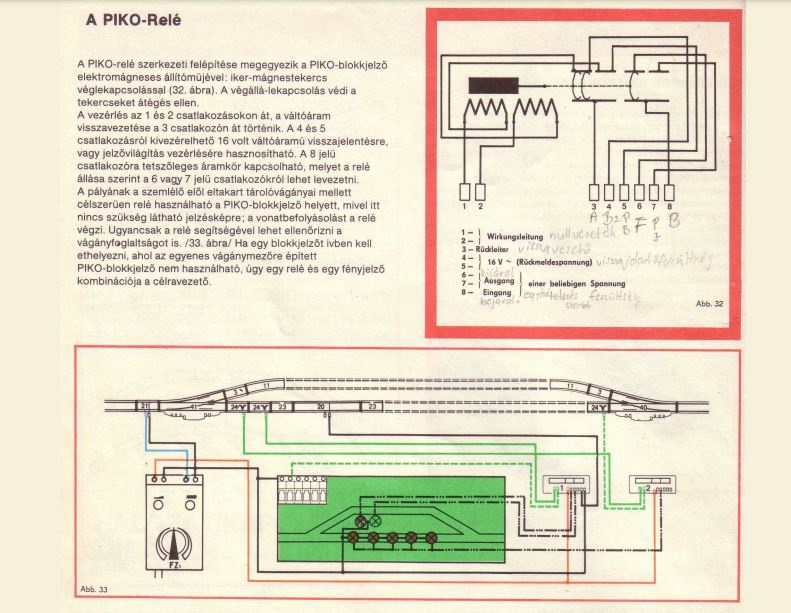

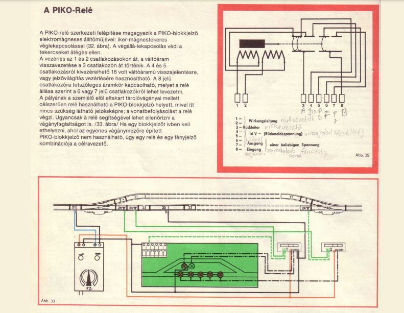

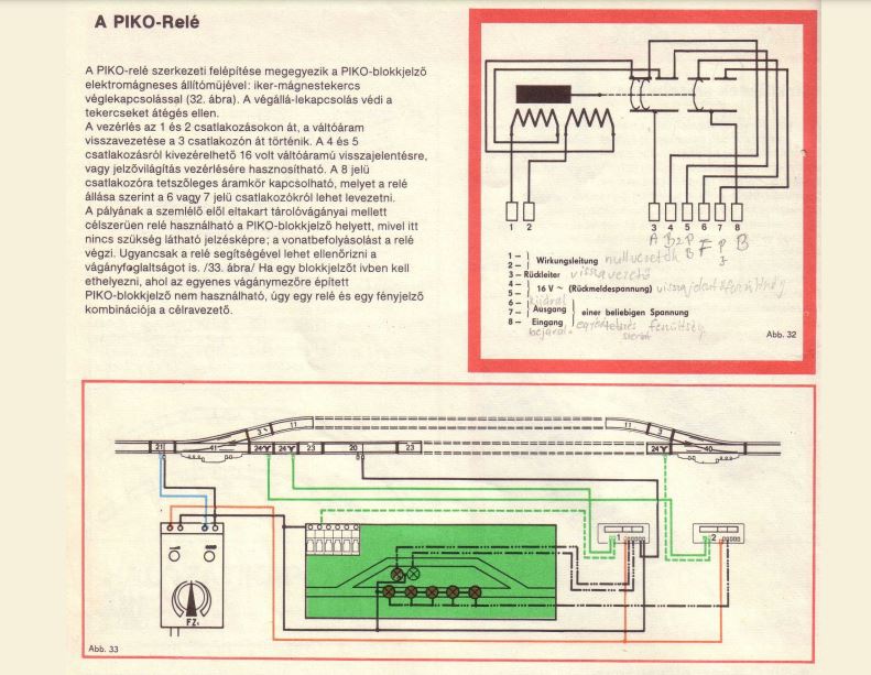

(#67223) róbertke válasza jóskapapa hozzászólására (#67221) Válasz • Dec 13, 2022
Te írtad:
„Olyan mint a blokjelző, csak nincs hozzá világítás, és sín”

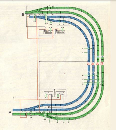

Azt úgy hívják, hogy "Piko-Relé" Lent megtalálod a kapcsolási rajzát.
Konkrét pályatervet csak egyet találni az eredeti Pálya-Tervrajzok között, aminél egy u.n. Földalatti állomást mindjárt 4db relé vezérel
"42-es Tervrajz" ezt is csatolom + a "Pálya-Tervrajzok" magyar teljes pdf változatát. Pálya-Tervrajzok
