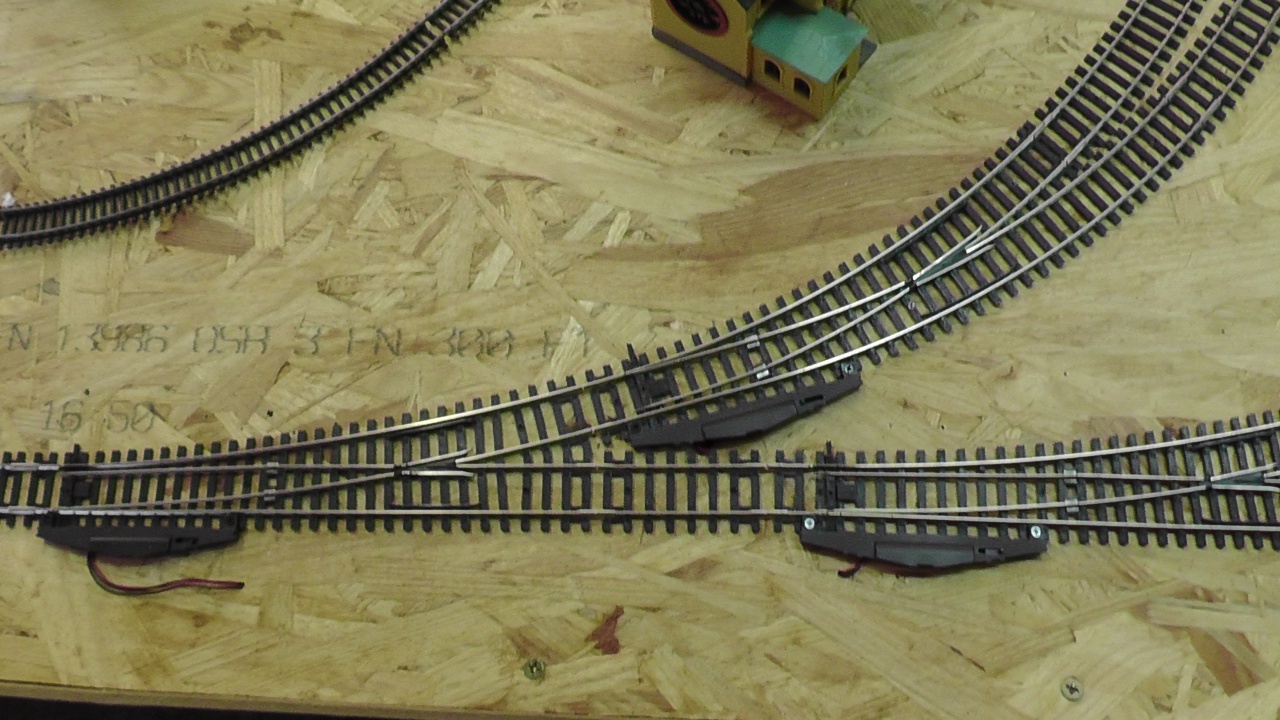

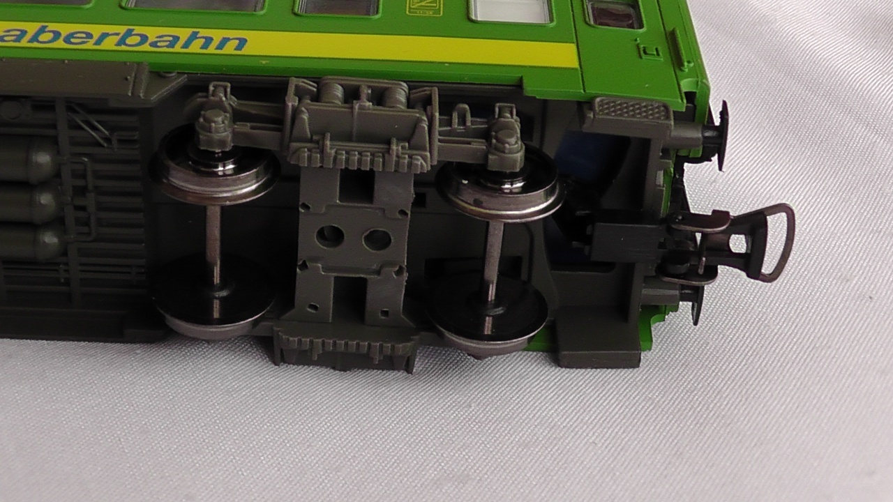

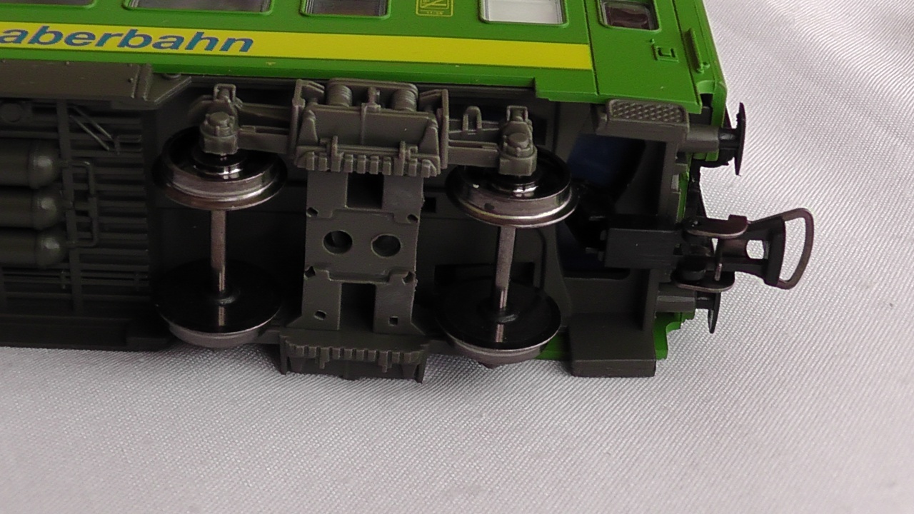

A H0 forgózsámolyos Személyvagonok sokszor kisiklanak. A többi kocsi és mozdony nem. Olyan érzésem van, hogy túl könnyűek. Próbáltam a kocsit szétszedni, de sehol nem enged. Talán össze van ragasztva? Valaki szedett már széjjel ilyen személyvagont?
(#66535) csíkosháTTú válasza jamiki hozzászólására (#66534) Válasz • Jún 13, 2022
Van pát tucat fajta belőle. Melyik?
És milyen síneken siklanak ki?
Milyen mozdony mögött vannak?
(#66536) Antal Miklós válasza jamiki hozzászólására (#66534) Válasz • Jún 13, 2022
Jó lenne ismerni milyen gyármányúak a vagonok?
Készítenél néhány képet a személykocsik aljáról a forgóvázakkal együtt?
Minden mozdonynál kisiklanak? vagy csak egy típusnál?
(#66540) jamiki válasza csíkosháTTú hozzászólására (#66535) Válasz • Jún 13, 2022
Általában mindegyik fajta mozdonynál előfordul. Egyenes és íves szakaszon nem fordul elő. Főleg Ha a váltó egyenesbe van, akkor a forgózsámoly a kitérőbe akar menni (főleg a hátsó). Komplett szerelvény van belőle mozdonnyal.
(#66541) etwg válasza jamiki hozzászólására (#66540) Válasz • Jún 13, 2022
Az ivek lesznek kicsik ilyen hosszu kocsikhoz.
(#66542) jamiki válasza etwg hozzászólására (#66541) Válasz • Jún 13, 2022
Én is gondoltam ilyesmire, de rövidebb forgózsámolyos személykocsit nem találtam. Van rövidebb forgózsámolyos tehervagon azzal is előfordul. A kéttengelyes személy és teherkocsiból akármilyen hosszú lehet a szerelvény.
(#66543) etwg válasza jamiki hozzászólására (#66542) Válasz • Jún 13, 2022
Nem ismerem milyen a kocsi, ha KKK a kapcsolo vezetése, akkor az szorulhat, a hosszu jármüváz alapbol egy kihivás egy házi modellvasutra, mert a váltok többsége igen kis ivü ( helyhiány miatt), amit nem lehet semmivel kompenzálni.
Ha azt mondod, hogy csak a szerelvény utolso kocsija siklik ki, akkor az is lehet a gond amit irtál, hogy tul könnyü a kocsi. Erre vannak szabványok, hogy pl H0 méretben 0,40 gramm/mm az ajánlott tömeg.
(#66544) Antal Miklós válasza jamiki hozzászólására (#66540) Válasz • Jún 13, 2022
Minden váltónál előfordul amit irsz: ti. hogy a forgózsámoly kitérőben akar haladni? Vagy csak a pálya egy bizonyos helyén fordul elő?
A szerelvényben minden kocsival előfordul, vagy csak a mozdony utáni elsővel?
Mindegyik kocsi ilyen kengyeles kocsikapcsolóval van felszerelve, vagy használsz kurzkuplungot?
A forgóváz könnyen tud elfordulni az alvázban lévő perselyben? Az elfordulását nem akadályozza semmi sem?
Az alvázat lehet kipattintani ezeknél a kocsiknál. Még a kurzkuplung vonószár az alvázban akadhat.
ellenőrizendő!
(#66545) jamiki válasza Antal Miklós hozzászólására (#66544) Válasz • Jún 13, 2022
Nem mindig és nem mindegyik váltónál fordul elő. A teherkocsit próbáltam leterhelni, akkor nem siklott ki. Ezért akarom a személykocsit szétszerelni és "utasokkal" leterhelni, de sehol nem enged.
(#66546) jamiki válasza etwg hozzászólására (#66543) Válasz • Jún 13, 2022
A kocsi súlya 150 gramm, a hossza 260 mm, így elvileg 104 gramm kívánt súlyt eléri.
(#66547) Antal Miklós válasza jamiki hozzászólására (#66545) Válasz • Jún 13, 2022
Óvatosan a szürke alváz és a zöld kocsiszekrény közé helyezett fogpiszkálót behelyezve ki lehet pattintani a kocsiszekrényt rögzítő arrettálásból.
Ha nem sikerül kipattintani, akkor próbáld meg gk kerék kiegyensúlyozó súlyokat az öntapadó fóliával a kocsit leterhelni
(#66548) csíkosháTTú válasza jamiki hozzászólására (#66540) Válasz • Jún 13, 2022
Ja, hogy ez a ROCO GYSEV új festésű IC kocsija! Az szép hosszú...
Két dolog miatt szokott kilépni, ha egyébként a váltók jók:
- lóg a kocsikapcsolót tartó kinematika;
- PIKO HOBBY mozdony mögött van (Taurus, például).
Elsőt úgy tudod ellenőrizni, hogy kézzel jobbra-balra eltolod a kocsikapcsolót az ütközők felé. Ha elengeded, akkor szabadon vissza kell állnia középre. Ha nem ezt teszi, akkor ki van akadva, szét kell szedni, hogy visszapattintsd a helyére.
Második esetben meg kell venni a PIKO toldóját, mert az elbaltázott konstrukció miatt alap esetben minden hosszabb kocsit ki fog dobni maga mögül az ívekben.
Szétszedni úgy tudod, hogy a forgóvázaknál óvatosan oldalra kihúzod a kaszni oldalát, és az alváz kiesik, a belső berendezéssel együtt.
DE! Ezt a kocsit pluszban lesúlyozni nem kell! Elég nehéz önmagában is. A figurák meg nem jelentenének akkora plusz súlyt, hogy mindenképpen betereld a váltóba a siklásra hajlamos kereket.

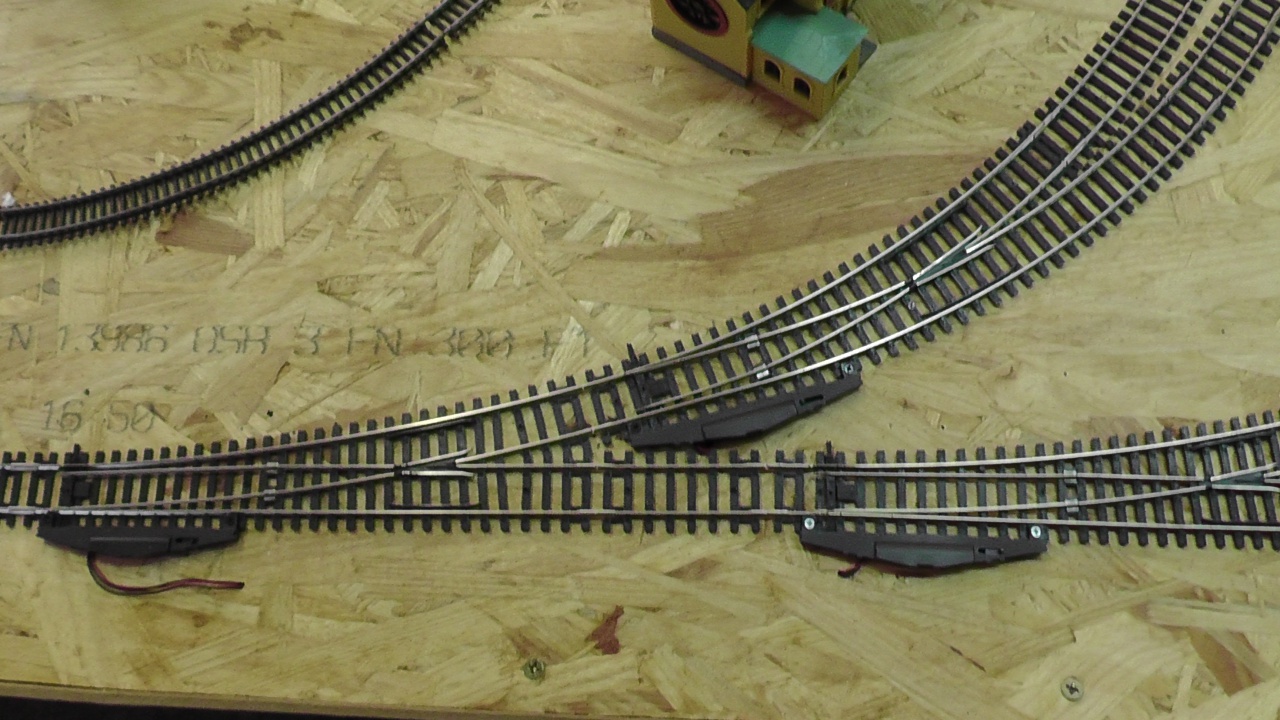

Ellenőrizni kellene a pályát, hogy a váltó 10 váltás esetén legalább 12-szer pontosan áll-e be?
Most nézem, azok PIKO A-Gleis váltók? Ha az ívesen siklik, akkor az nem a kocsi baja lesz!
