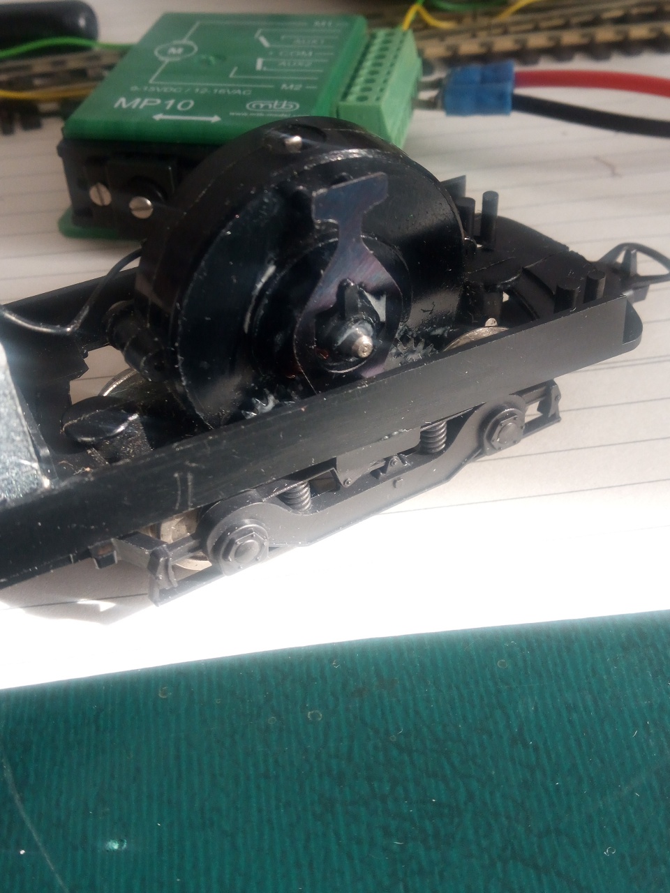

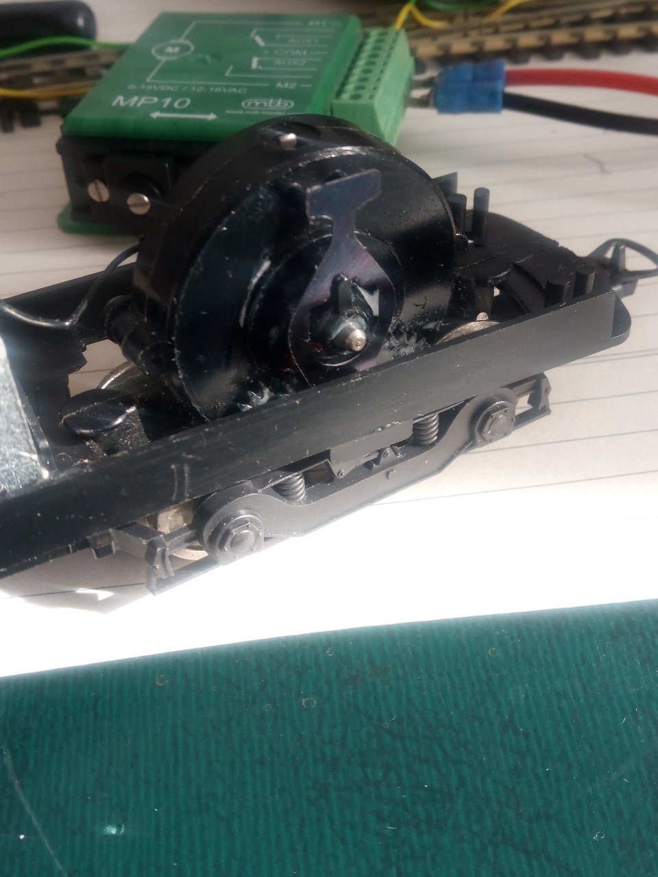

(#69007) klimas hozzászólása Válasz • Feb 16, 2024
Tisztelt Uraim !
LIMA SNCF 67001-s mozdonyhoz szerintetek a gyárból lehet alkatrészt rendelni?
Fogaskerék gond van vele, ráadásul dupla kerék , egy kicsi egy nagy.
Amúgy a mozdony a korához képest szép állapotban van és a Le Capitole szerelvényemhez illeszkedik, illeszkedne!
Esetleg itthon van valaki aki foglalkozik idevaló fogaskerék gyártással?
OFF! Sokan óvtak a déli, csizma országbeli vételtől, nem hallgattam rájuk Egy tartalék mozdonyt rendeltem onnan, a fogaskerekek sok kívánnivalót hagynak maguk után !!
ON! Ezt próbálom renbe hozni.

(#69012) róbertke válasza klimas hozzászólására (#69007) Válasz • Feb 16, 2024
Nem akarlak bántani, de a "Le Capitole" vonatot az SNCF BB 9292 villanymozdony húzta, melynek színezése-festése egyezett a vonatéval.
Problémádra: - ebay.de oldalakon 28-30.000 HUF -ért kaphatók működő Lima SNCF BB 67001 mozdonyok.
Külön írd be, hogy: "H0 Lima zahnrad"
(#69013) etwg válasza klimas hozzászólására (#69010) Válasz • Feb 16, 2024
Ha ismersz a közelben valakit aki tud rajzolni meg akinek van 3D nomtatoja, lehet, hogy csinál neked fogaskereket.

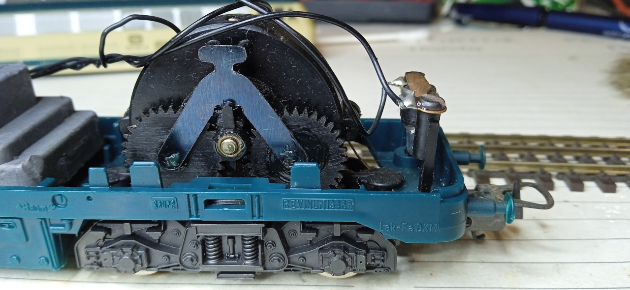

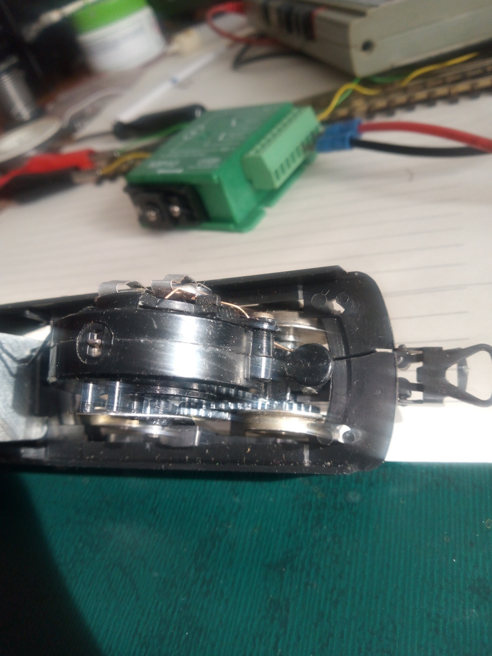

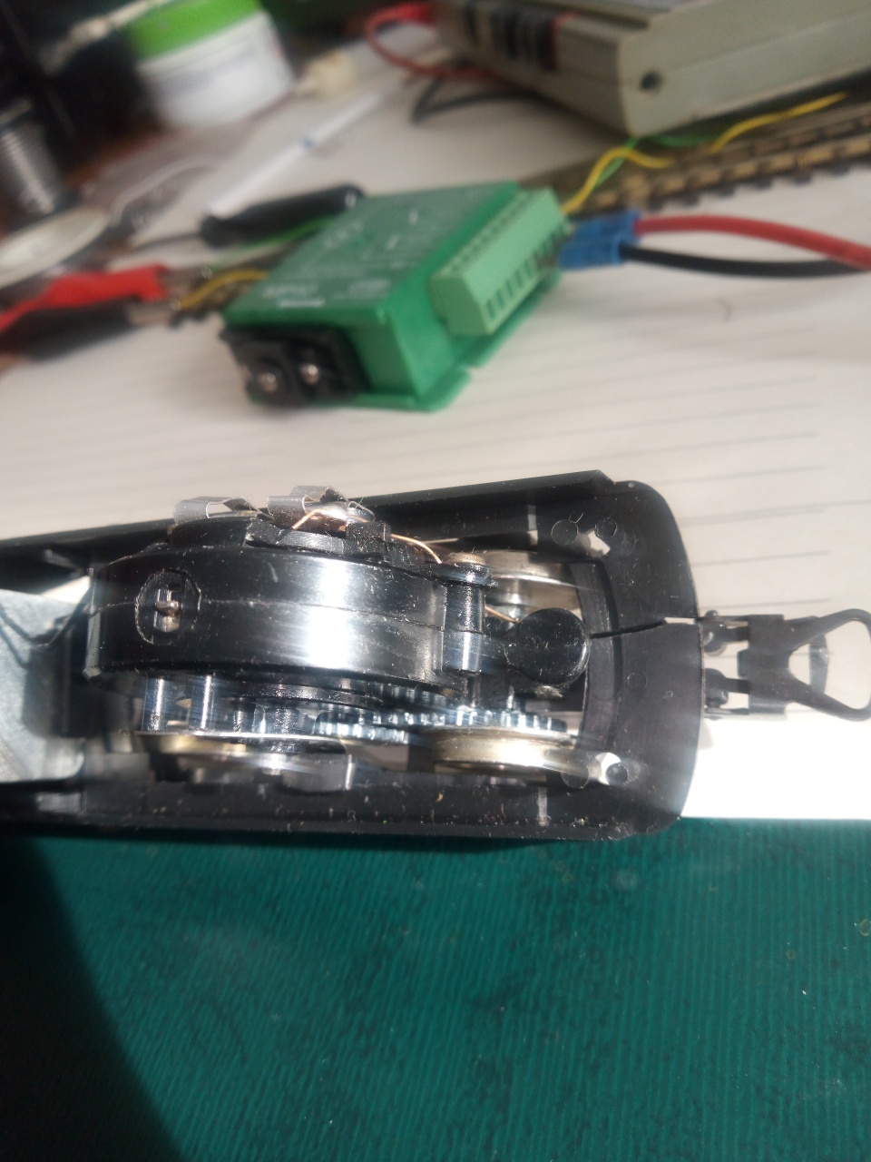

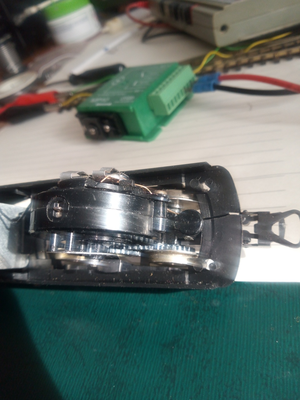

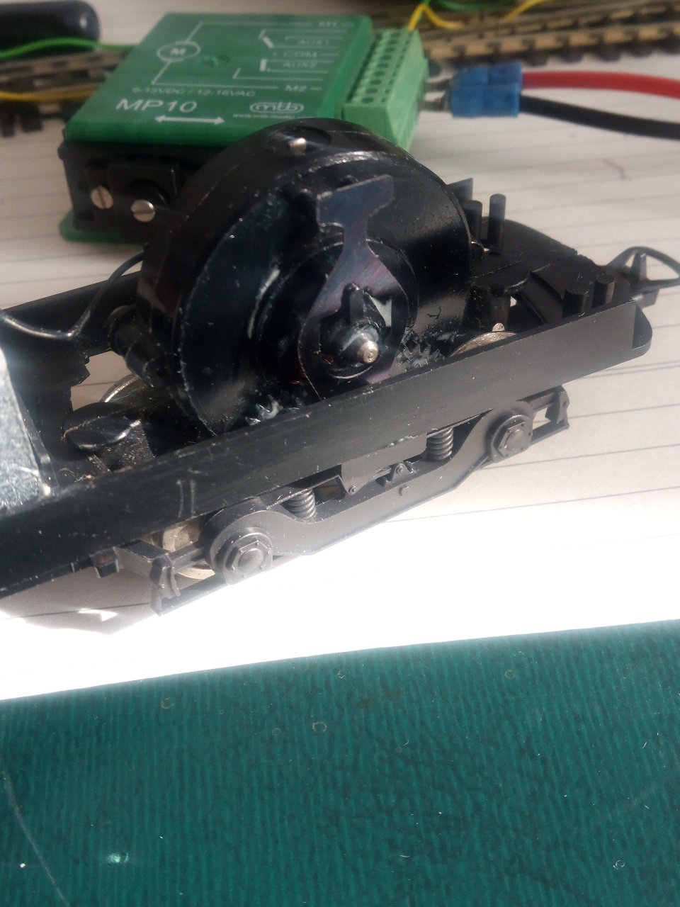

(#69025) klimas válasza csíkosháTTú hozzászólására (#69022) Válasz • Feb 18, 2024
Ennél a motor-áttételek-kerék kombónál a fogaskerekek műanyag csapokon forognak. ezzel talán nem is lenne baj rendszeres kenés mellett.
DE! A motor tengelyén levő kb 10 fogú kerék lehajt arra a 32/10 "nagy" kerékre ami hátborzongató módon van rögzítve , illetve nincs rögzítve, egy acéllemez takar rá, de ez is csak azért van hogy ne essen ki a helyéről.
Ha a motort valaki szétszedte és a hézagoló kis alátéteket nem, vagy nem jól tette vissza akkor a tengelyirányú mozgás miatt, valamint a nagy fogaskerék botrányos rögzítése miatt a két fogaskerék nagyon a széleiken találkoznak. Sok használat= rendellenes félre kopás , majd idönként megszűnik a kapcsolat !!
Bónuszként, papírlap , na jó, legyen kartonlap, vastagságú nagy fogaskerék furata megkopik akkor aztán tényleg véletlenszerűvé válik a kapcsolat. Pedig ezt a kereket lehetett volna 5-7 tizedel vastagabbra is gyártani, elférne .
Az is azért tényleg durva lenne , ha a forgórészt a szénkefe rugókkal akarták a szélső pozícióban "tartani" Bár amit Tőletek olvasgatok, a régi " műszaki" megoldásokról....., nem kellene csodálkoznom.
Szerencsémre találtam németországi eladónál forgórészt , motor pajzsot , fogaskereket. Remélve a képek alapján, hogy tényleg gyári újak, megrendeltem. Ha minden rendben lesz akkor nekem már kitartanak az alkatrészek amig vonatozok.

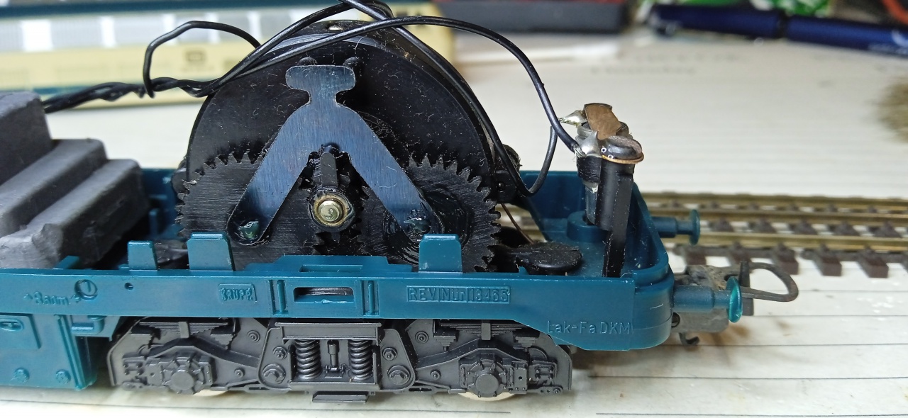

(#69027) etwg válasza klimas hozzászólására (#69025) Válasz • Feb 18, 2024
Ha jol értem akkor ez az a konstrukcio amikor a motor magán az alvázon van. ( mint a hajdani Trix,Märklin stb) konstrukciok és a kerék belsö oldalán van a fogaskerék.
(#69028) csíkosháTTú válasza klimas hozzászólására (#69025) Válasz • Feb 19, 2024
Jaaaa!
Hogy ez még az ősi Lima? A dobmotoros, amit a Fleischmann-ról próbáltak meg lemásolni? (Nagyon nem sikerült, koppintani tudni kell!)
Háttt... Te tudod, én nem biztos, hogy kínlódnék vele. Olyan vastag, széles, bumforb i kerekei vannak, hogy ezzel az erővel egy MTZ50-es hátsó gumiját is tehették volna a modell alá.
(#69029) klimas válasza etwg hozzászólására (#69027) Válasz • Feb 19, 2024
Igen ! Ez az a konstrukció! Nem a szívem csücske, bevallom, de ez van !
Ezt amolyan gyakorló mozdonynak-szerelvénynek szánom, ha sikerül az elképzeléseimet megvalósítani ezeken, könnyebb a sokkal-sokkal drágább, új cuccokra adoptálni. Nem azokon kísérletezem..
A pszichés oldala: amikor az unokának elmeséltem, hogy az ugyanilyen csak igazi vonat 200-al is tud menni, nahát akkor jött hogy "ugye papa ez is tud majd annyival menni" ??? Persze megbeszéltük , miért nem fog annyival száguldani. (meg nem is engedem, hogy ráengedje a teljes kakaót).
A konstrukció? Hááát olyan amilyen, gondolom a kerekek az U profilos, meg a "jóistentudjamibőlkészült" anyagú sínekre kreálták. Azért lenne néhány kérdésem nekem is a tervezőmérnökökhöz néhány megoldással kapcsolatban. Persze azt is tudomásul kell venni, hogy az akkori technológiák mit tettek lehetővé a sorozatgyártáshoz és azt sem szabad figyelmen kívül hagyni, melyik országban készült..... Ez a múlt!
Ha minden igaz, a német eladó pár napon belül küldi az alkatrészeket, lesz tartalék is, úgyhogy kis bütykölés, prespán papírból hézagolók és mehet a "száguldozás ..

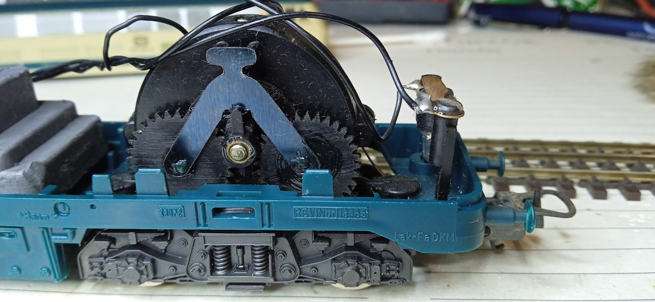

(#69050) csíkosháTTú válasza klimas hozzászólására (#69029) Válasz • Feb 21, 2024
Ilyesmi?
Ez ugyan egy épp javításon lévő BR218-as dízelmozdony, de ez egy uniformizált egység volt az olaszoknál anno. Jó látható, hogy a régi Fleischmann-t vették mintának, csak a megvalósítás nem éppen németes...

Igen , ilyesmi csak a motortengely lehajtás egy nagy fogaskerékre megy illetve az az acéllemez (?) másképp néz ki.
Arra céloztam én is azzal, hogy hol készült.....
(#69052) etwg válasza csíkosháTTú hozzászólására (#69050) Válasz • Feb 22, 2024
Volt ettöl rosszabb konstrukcio is. A motor függöleges tengellyel vitte le a nyomatékot az alvázban levö tányér fogaskerékre majd onnan homlokfogaskerekekkel a tengelyelyekre. Azaz a motor tengelycsapágya volt az alváz királycsapja is.
(#69053) csíkosháTTú hozzászólása Válasz • Feb 26, 2024

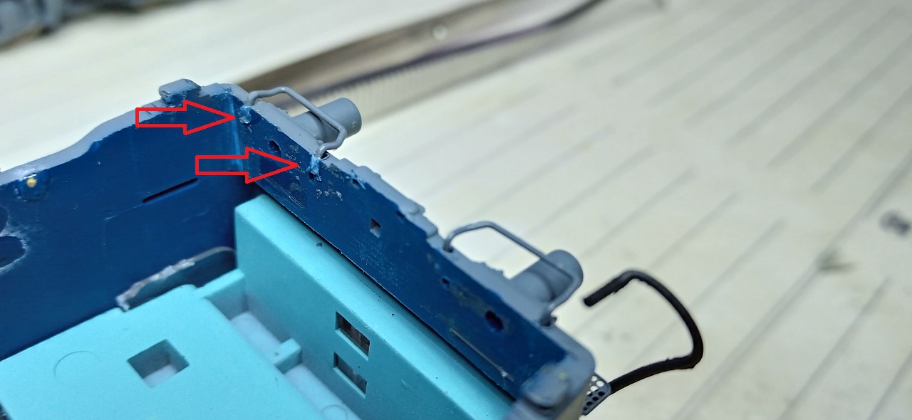

Hogy jól induljon a hét!

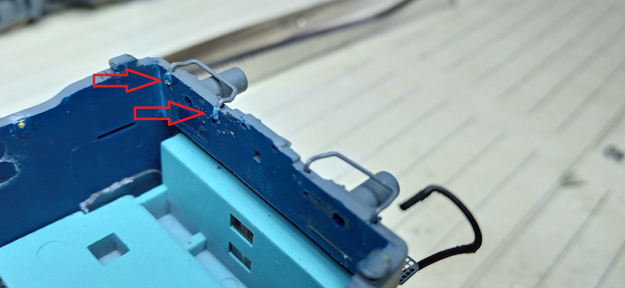

Találós kérdés: Miért nem jön le a kaszni az ACME Gigantról?
Miért nem jön le, amikor már kivettük a vonókészülék imitációt?
Miért nem jön le, amikor már kivettük a légtömlő imitációkat is?
Miért nem jön le, amikor az ütközőket is kihúztuk?
Válasz a fényképen, piros nyilakkal jelölve. Összeszerelés, minőség ellenőrzés?
Na erre nincs válaszom, hogy hova lettek...
(#69054) etwg válasza csíkosháTTú hozzászólására (#69053) Válasz • Feb 26, 2024
steve az már nem az eredeti. A jobb oldali ( a képen ) vékonyabb anyagbol van és más a formája. Azt a bal oldalit már valamilyen buzgo modellezö improvizálta, abbol amiböl tudta.
(#69055) csíkosháTTú válasza etwg hozzászólására (#69054) Válasz • Feb 26, 2024
A boltból hozzám jött a modell, dekóder beépítésre, én csomagoltam ki... Ha ezt a bolt úgy adta el, hogy új, és közben ez egy más által már visszahozott, hibás darab, arról nem tudhatok. Egyébként az ACME nagyot alkotott! Az új M63-ban, az nyomtatott ártamköri lapon van egy 100nF zavarszűrő kondenzátor. Csakhogy a közvetlenül a sínáram bevezetésein! Hogy a többiről már ne is beszéljek...
Már készen van, most egy neper által eladott, használ, Fuggerth M41 rendbehozásán dolgozom. Valamiért a nepper azt gondolta, hogy az eladás előtt elegendő karbantartás az, hogy a modellt alaposan telefújja WD40-nel.
Nem lesz olcsó mulatság a kitakarítása...
