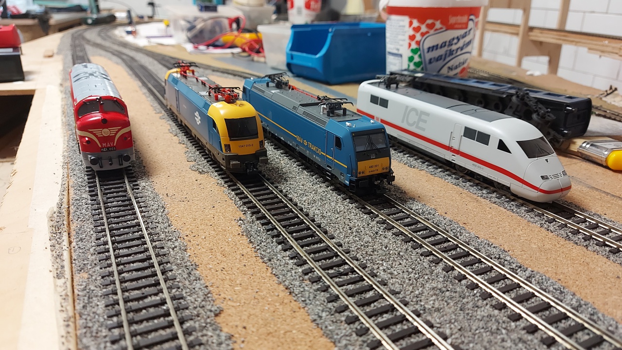

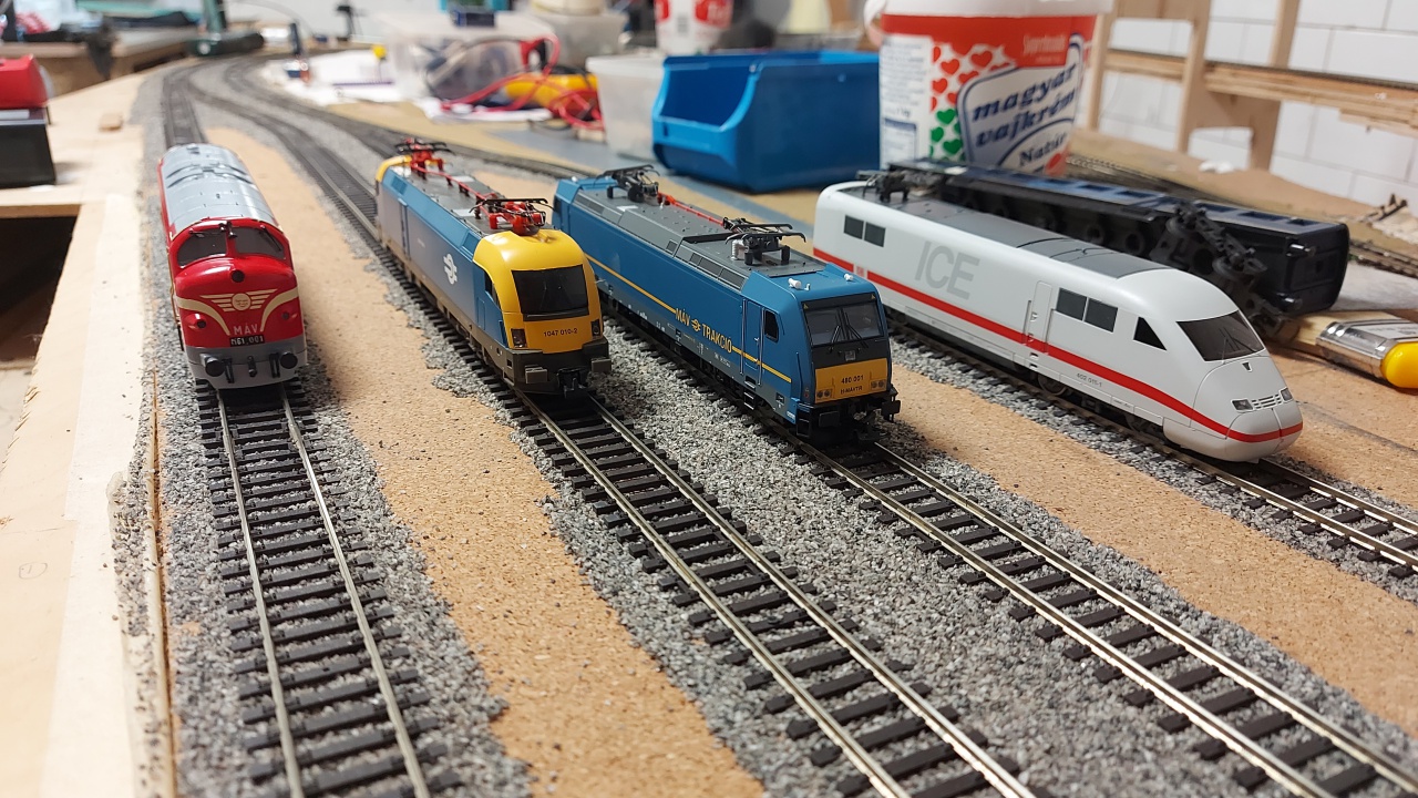

Az volna a kérdésem, hogy 5 év pihentetés után ha pályára teszek mozdonyokat, előtte érdemes-e valamilyen karbantartást, kenést elvégezni?
üdv:ati
(#69110) csíkosháTTú válasza gigantati hozzászólására (#69108) Válasz • Márc 12, 2024
Próba cseresznye!
Tedd fel, és óvatosan indítsd el. Akadozik? Nyikorog, sípol, melegedik, lassú?
Ha egyik sem, akkor nincs tennivalód.
(#69120) gigantati válasza csíkosháTTú hozzászólására (#69110) Válasz • Márc 14, 2024
Kipróbáltam mindegyiket.
Nincs sípolás, nyekergés, melegedés és megy mint a gyorsvonat.
A Nohab esetében a többihez képest van egy erőteljesebb motorhang, ami lehet már korábban is megvolt, csak nem tűnt fel.
Üdv:ati

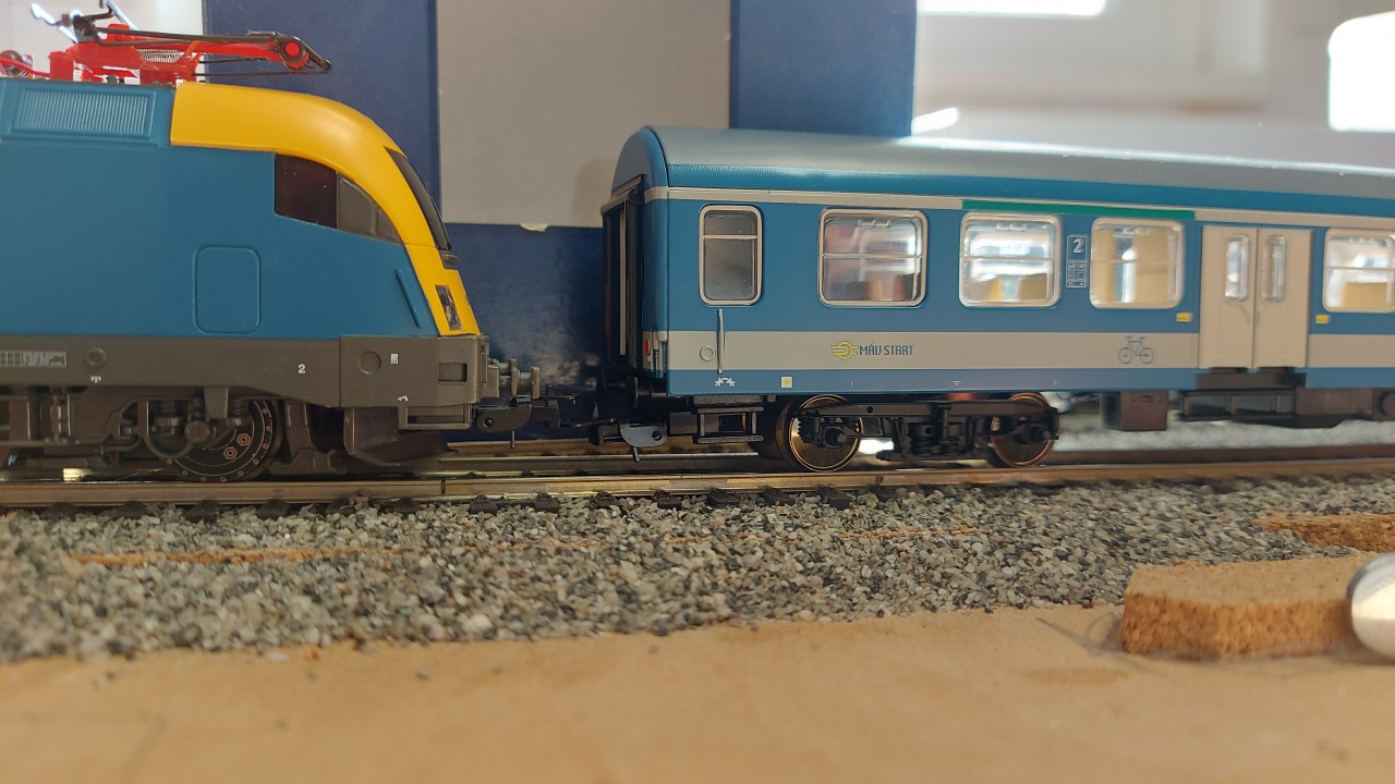

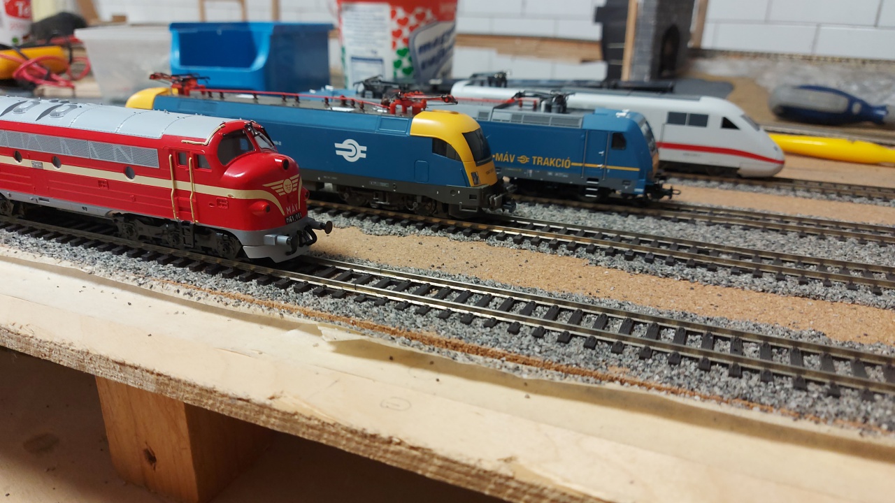

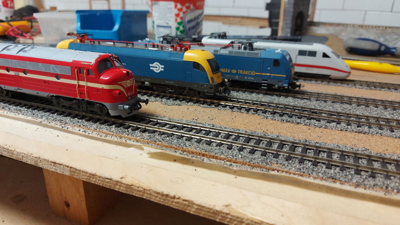

(#69121) gigantati hozzászólása Válasz • Márc 14, 2024

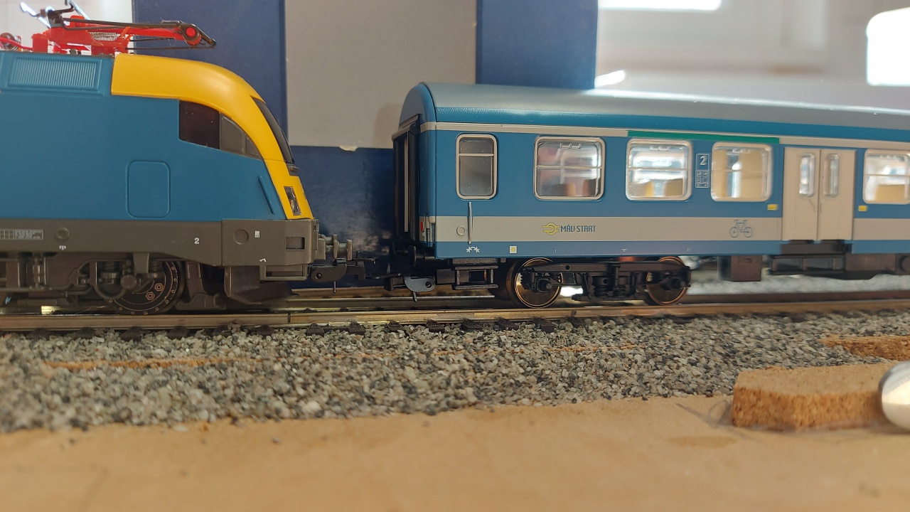

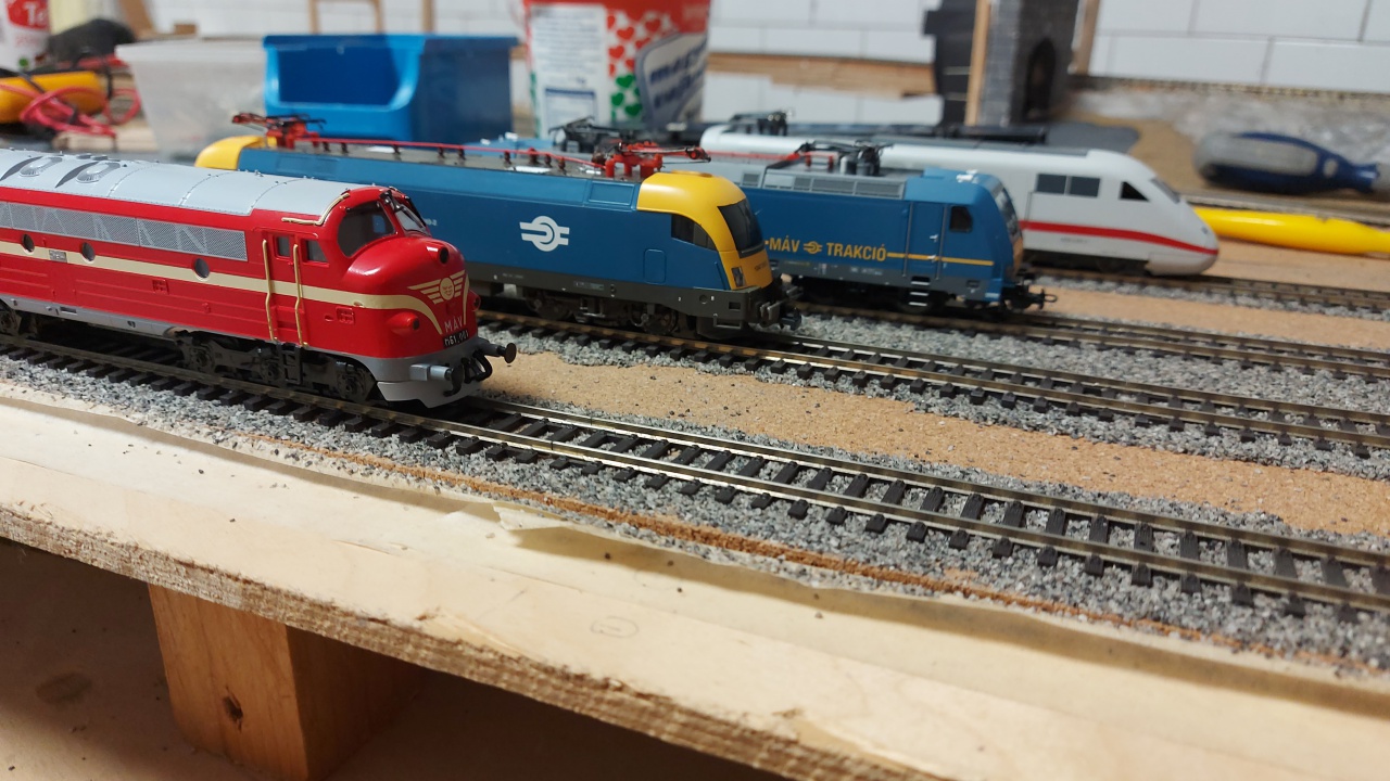

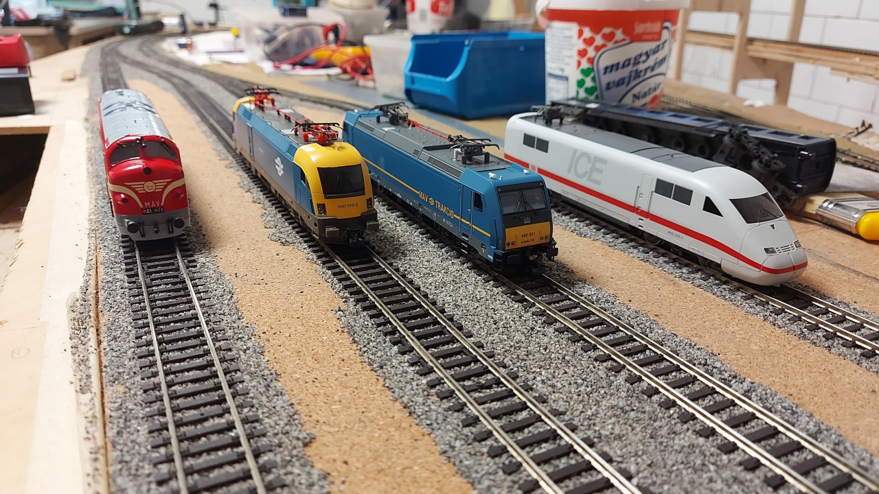

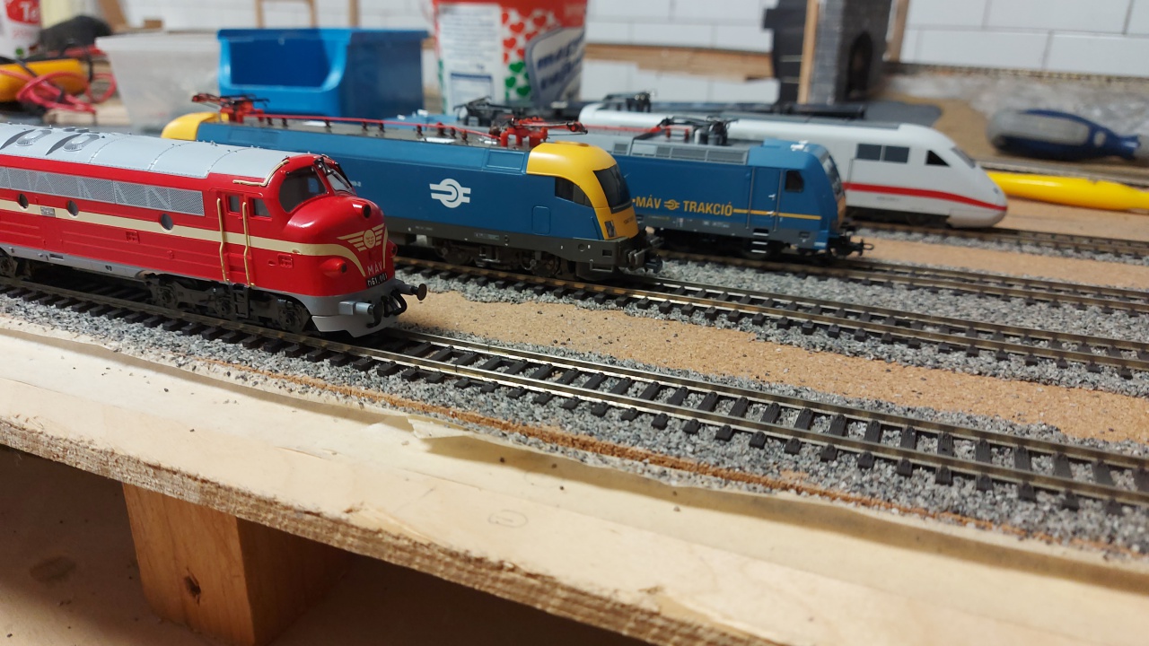

A próbajárások során egy újabb kérdés merült fel. Habár a nyomvonalmódosítás miatt kikerültek a PIKO R2-es ívek, valamint az iránytörések közé is sikerült hosszabb egyenes szakaszokat betenni, azonban mégis van egy-két ív ahol véletlenszerűen elenged a kuplung. Nagyobb sebességnél többszőr, kis tempónál alig.
Jelenleg a gyári csatlakozókat használom. Melyik a legbiztosabban kapcsoló kuplung?

(#69124) novakerno válasza gigantati hozzászólására (#69121) Válasz • Márc 14, 2024
Jól látom, hogy a vizszintes - lejtő átmenetnél engedett el? Ha így van, akkor ne az ívben keresd a hibát. Az átmenetet kell módosítani, és akkor várhatóan nem fog szétkapcsolni. Erről régebben írtam, hogy én hogy csináltam meg egy próbapályán és nem volt gond. Ezt egyébként a Linzbauer könyv is részletesen leírja. Csak kell hozzá elég pályahossz, de megéri.
(#69125) gigantati válasza novakerno hozzászólására (#69124) Válasz • Márc 14, 2024
Az már egy vízszintes szakaszon van. A mellette lévő szakasz ugyanabban a síkban fut, ráadásul kisebb R3 ívvel és ott nincs hiba.
Ettől függetlenül tüzetesen megnézem. Köszi a tanácsot!

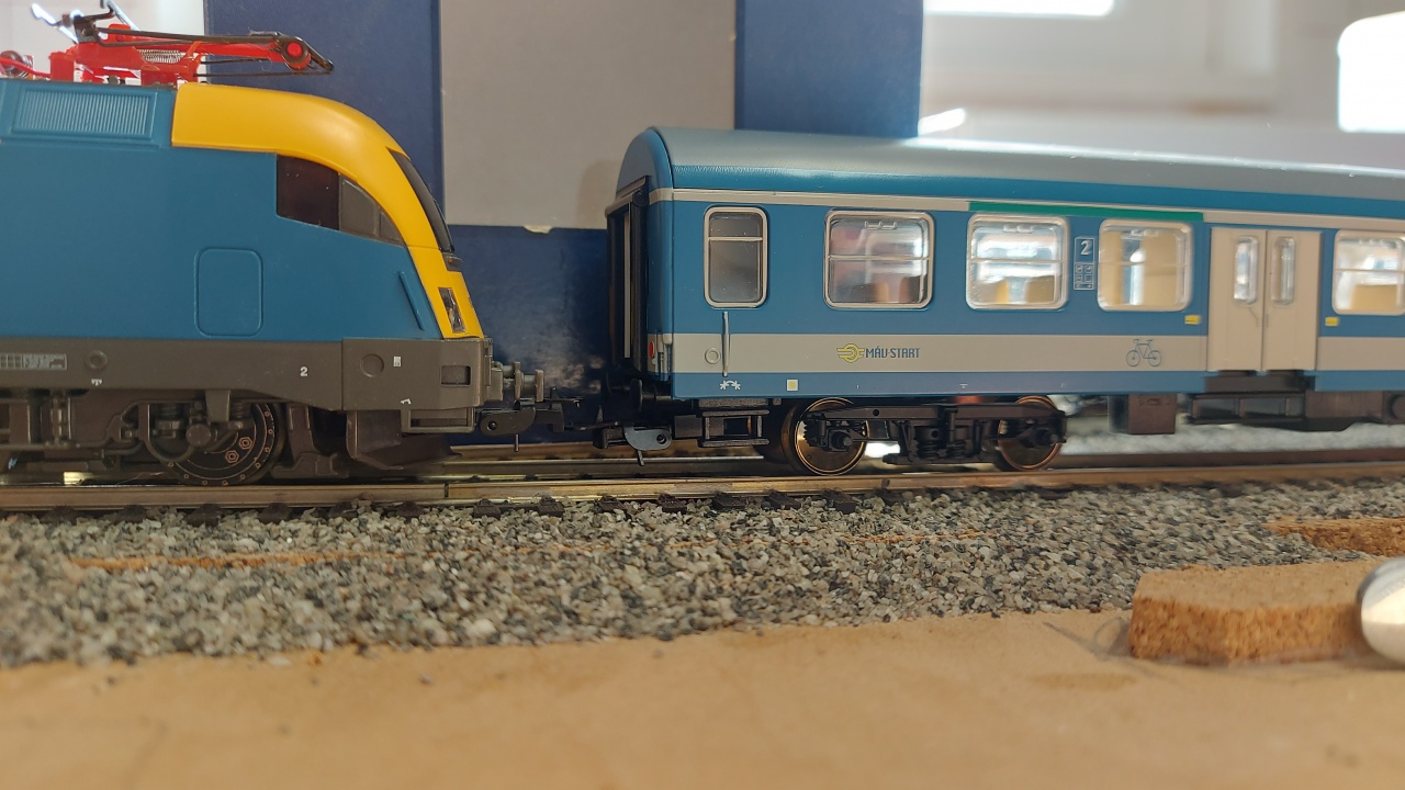

(#69139) gigantati válasza csíkosháTTú hozzászólására (#69137) Válasz • Márc 15, 2024
Korrigáltam az átmeneteket ahol nagy volt a bólintás. Érdekes hogy nem mindig itt szakadtak szét a kocsik.
„ föleg lejtmenetben, mert a következö kocsik nyomják a kuplungot, azaz erösitik a szétakadásra a hajlamosságot.”
Valóban, a korábbi videóban bemutatott szakadás csak lejtmenetben volt. A próbák után viszont úgy tűnik, hogy csak 2 hosszú személykocsinál lesz gond.
Az 1-2 tengelyes tehervagonok például oda-vissza, jobba-balra szépen futottak.

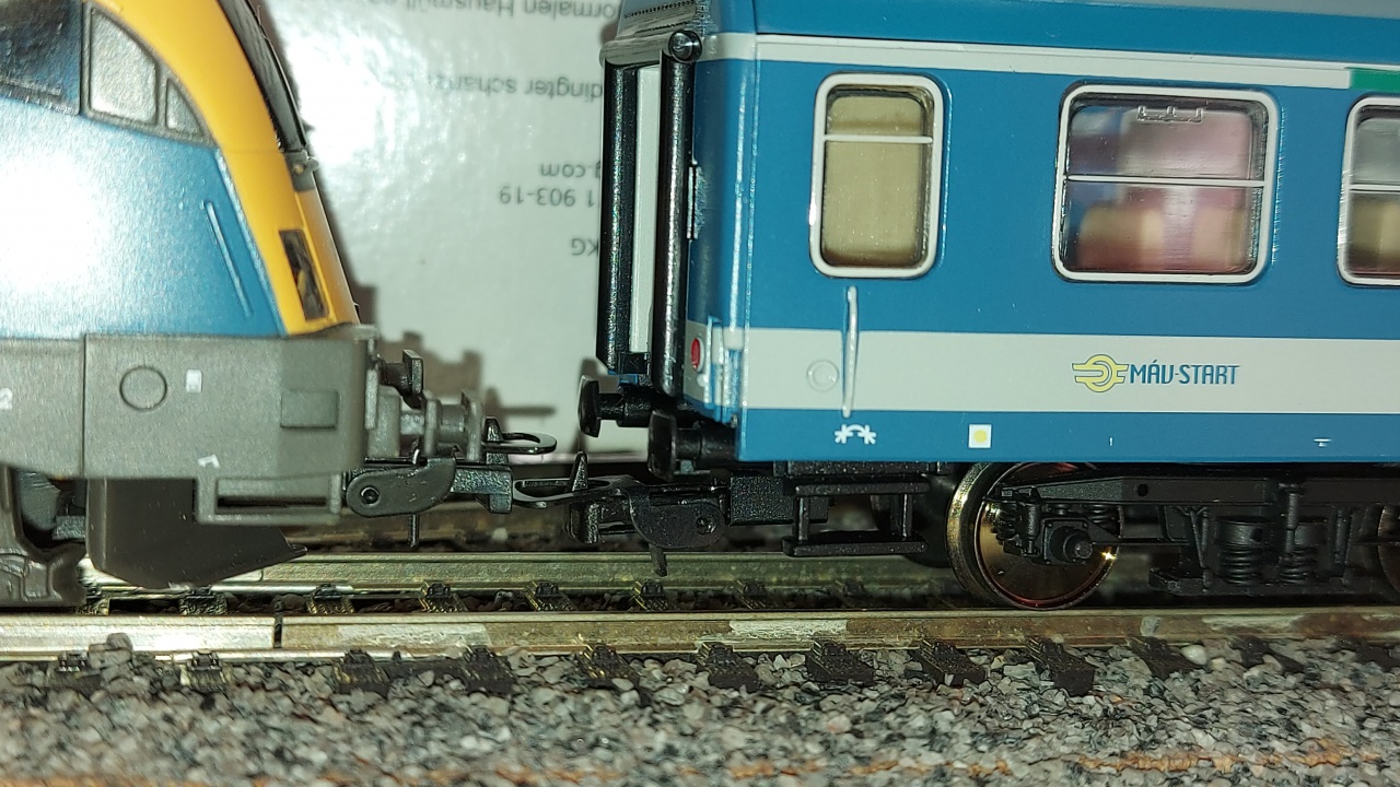

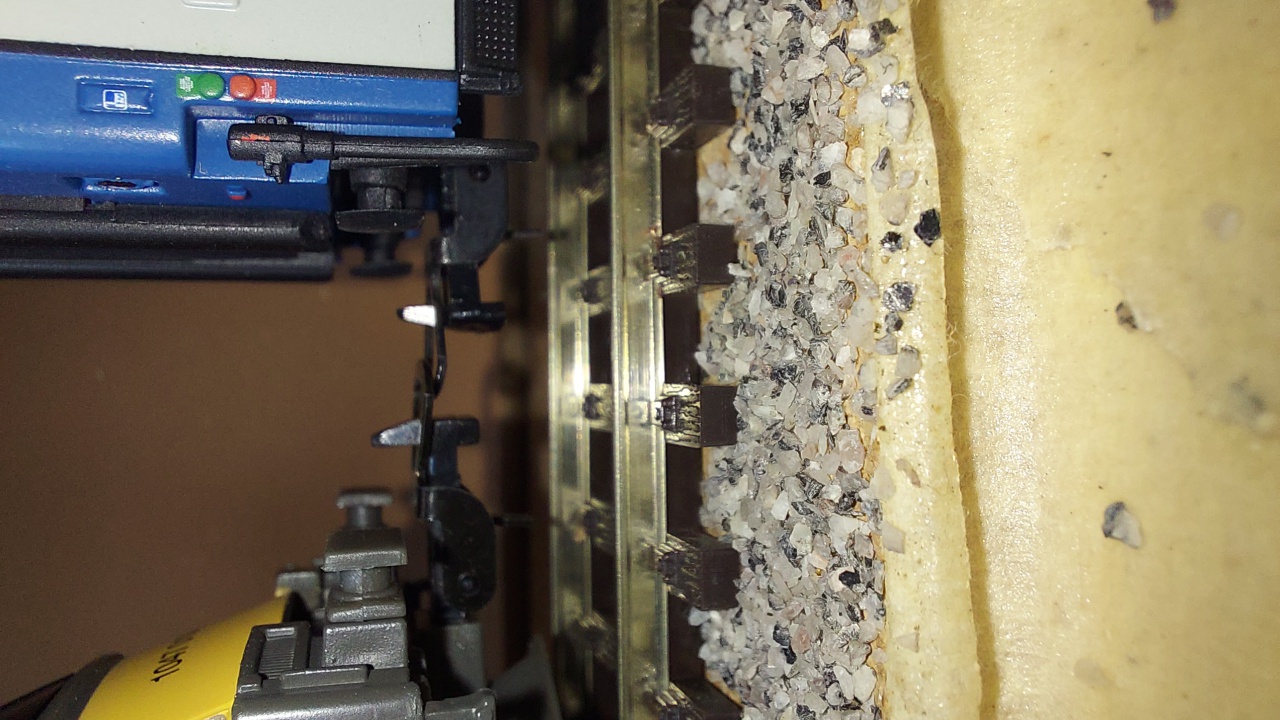

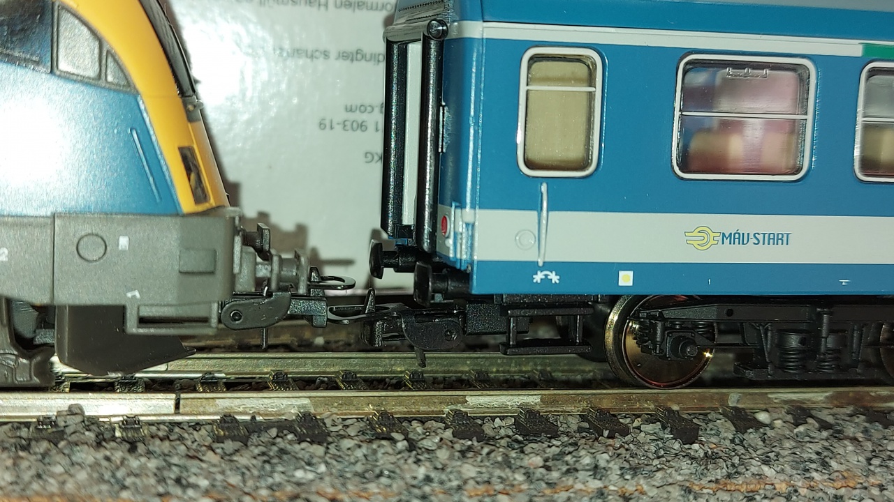

A kuplungokat megnéztem a személykocsik csatlakozó része kb 2 mm-rel alacsonyabban van!
Ezt hogyan tudom korrigálni?

(#69141) diginewl válasza gigantati hozzászólására (#69139) Válasz • Márc 16, 2024
Nem a pályával lesz gond, az tuti!!!
A Roco KK fecskefarok is 2-3mm szintemelkedést ki tud küszöbölni, a bügel is sokat. De itt alapból van egy nagy eltérés a kettő csatlakozó között!!
Azt kell megnézni, hogy melyik a ludas? A mozdony, vagy a kocsi? Ezt egy másik kocsi/mozdony melléállításával lehet a legegyszerűbben kideríteni.
Ekkora szinteltéréseknél elég egy döccenő, és leakad.
Továbbra is fenntartom: nem a pályával van a baj!

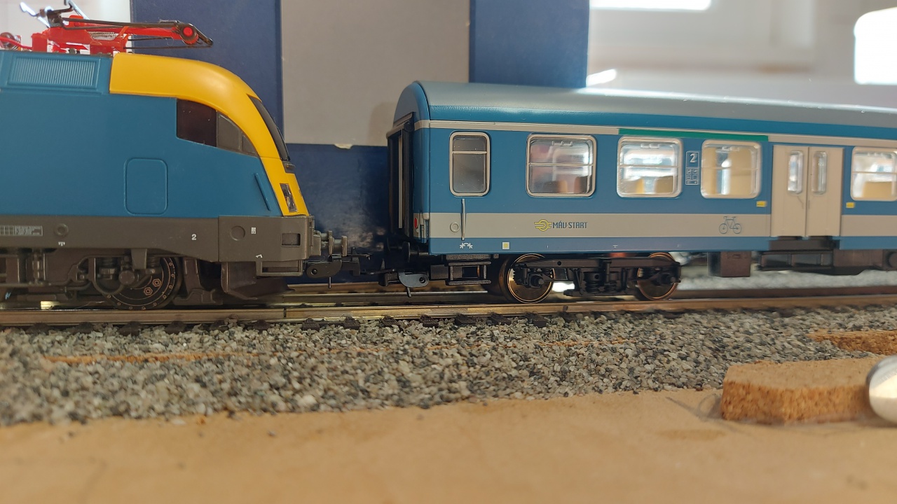

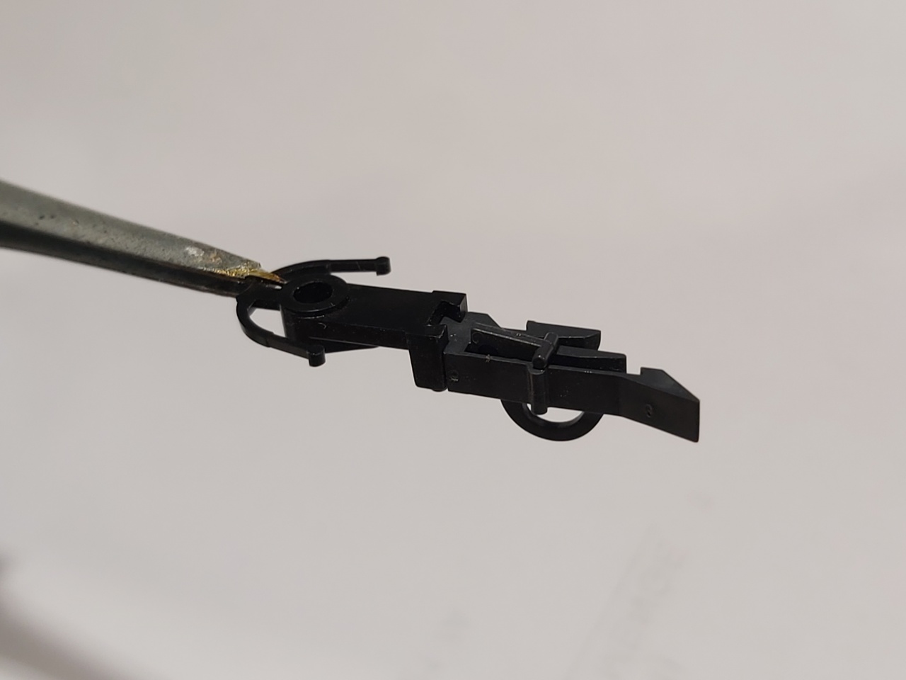

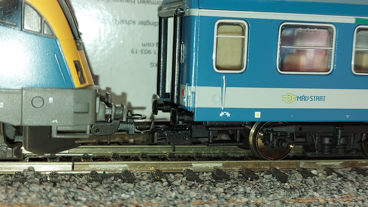

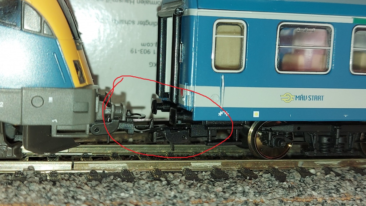

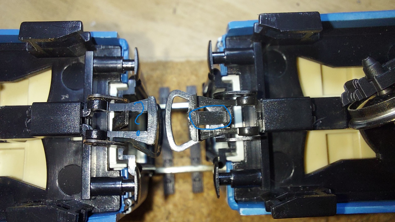

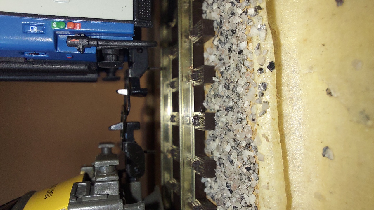

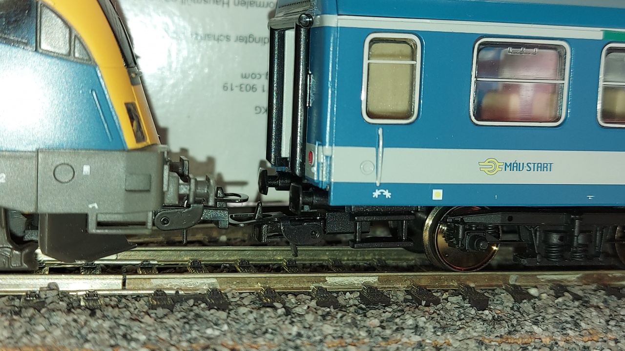

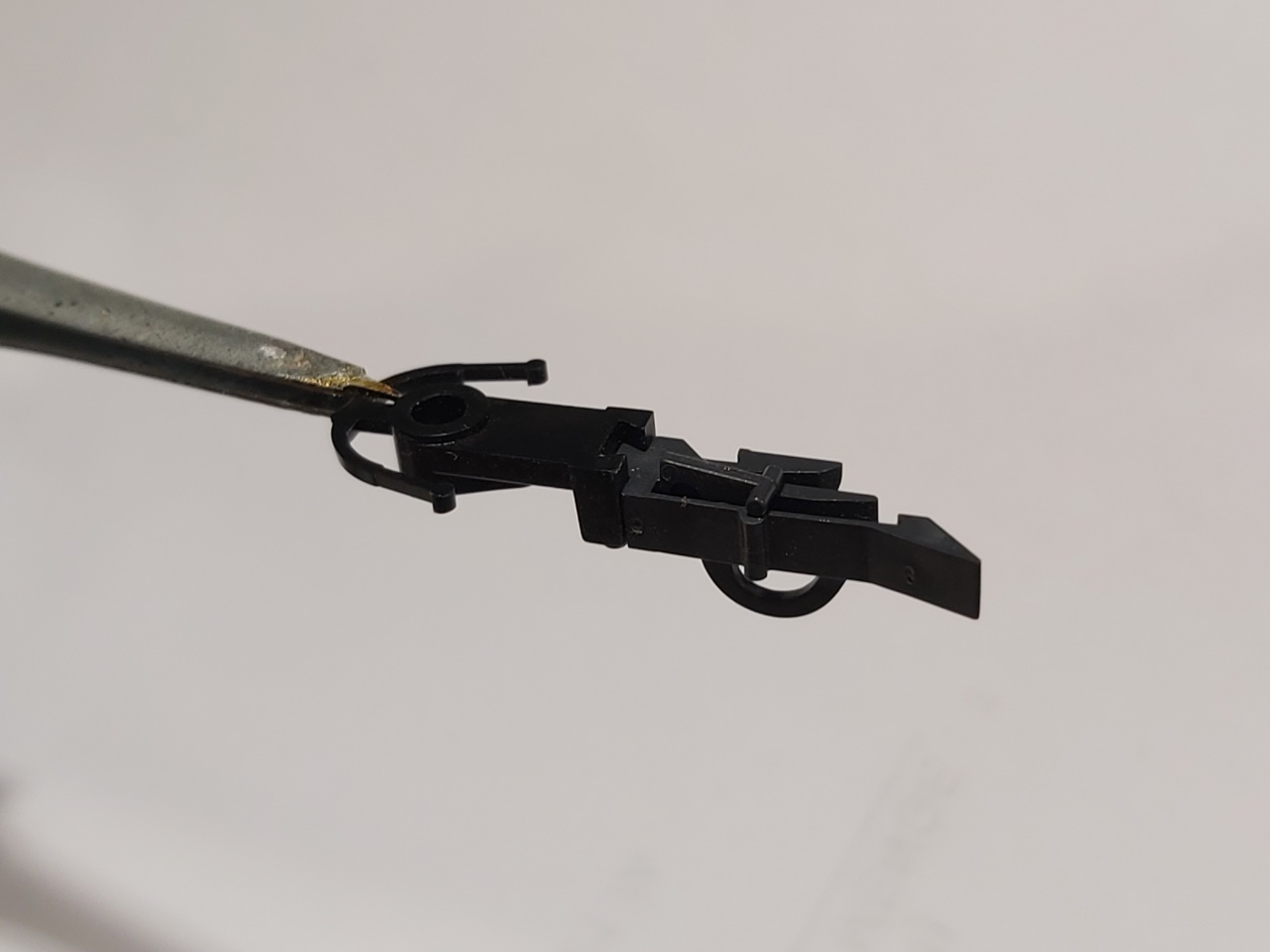

(#69142) Antal Miklós válasza diginewl hozzászólására (#69141) Válasz • Márc 16, 2024

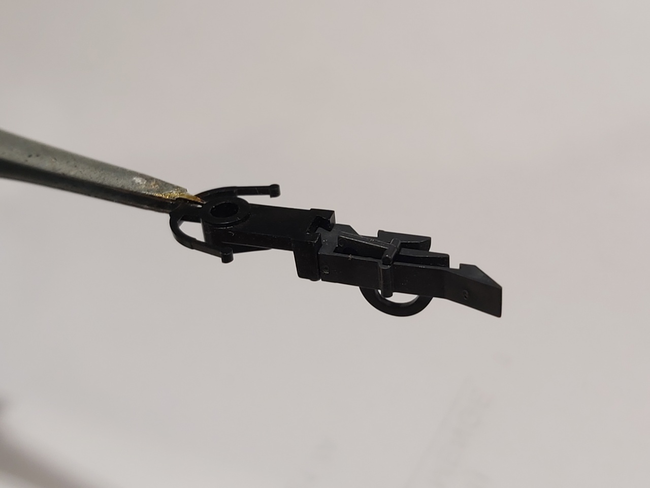

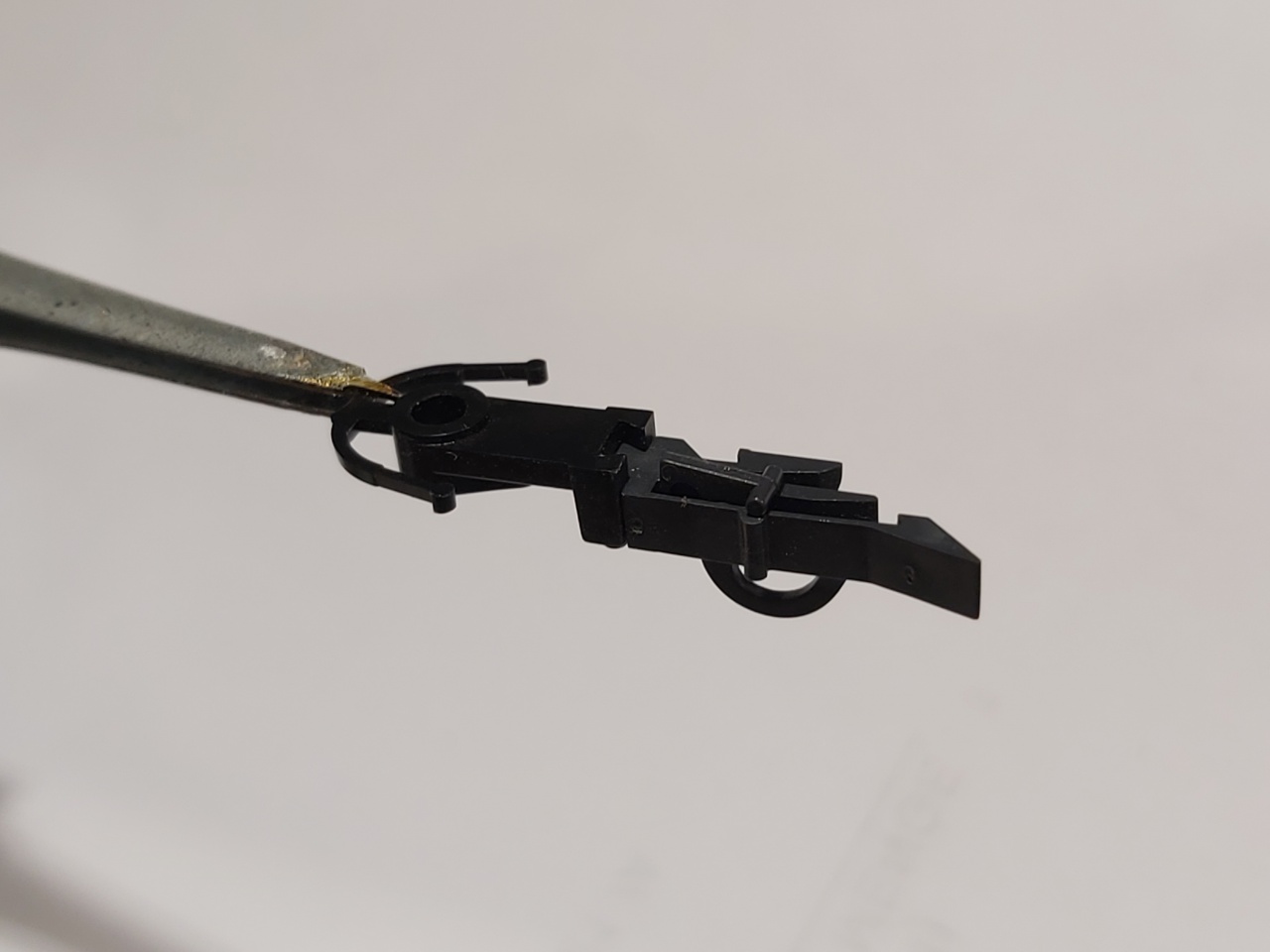

sziasztok!
a baj ott van, hogy a Taurusban nem a megfelelő KK kinematika összekötőt használod.
a Roco KK-nak van egy magasságában állítható összekötője, lásd a fényképen.
Ez egy fecskefarkas kialakítású, a fényképen a két szín miatt jól kivehető. Itt a magasság állítható kb 1,6 -2mm között.
Javaslatom: kérlek ellenőrizd le a szabvány szerint, hogy a KK kinematika mind a kocsikban valamint a Tauruson a megfelelő magasságban van-e?
Én gyakran a mozdonyoknál tapasztaltam eltérést - de lehet a kocsiknál is - és amelyiknél egyszerűbb azt a KK összekötőt ki kell cserélni.
A képen mutatott KK összekötő is mozdonyhoz készült.

(#69144) csíkosháTTú válasza gigantati hozzászólására (#69139) Válasz • Márc 16, 2024
Itt valami nagyon nem jó!
Milyen gyártmányű a kocsi? Tillig, vagy Brawa?

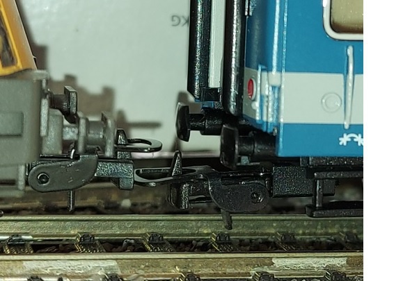

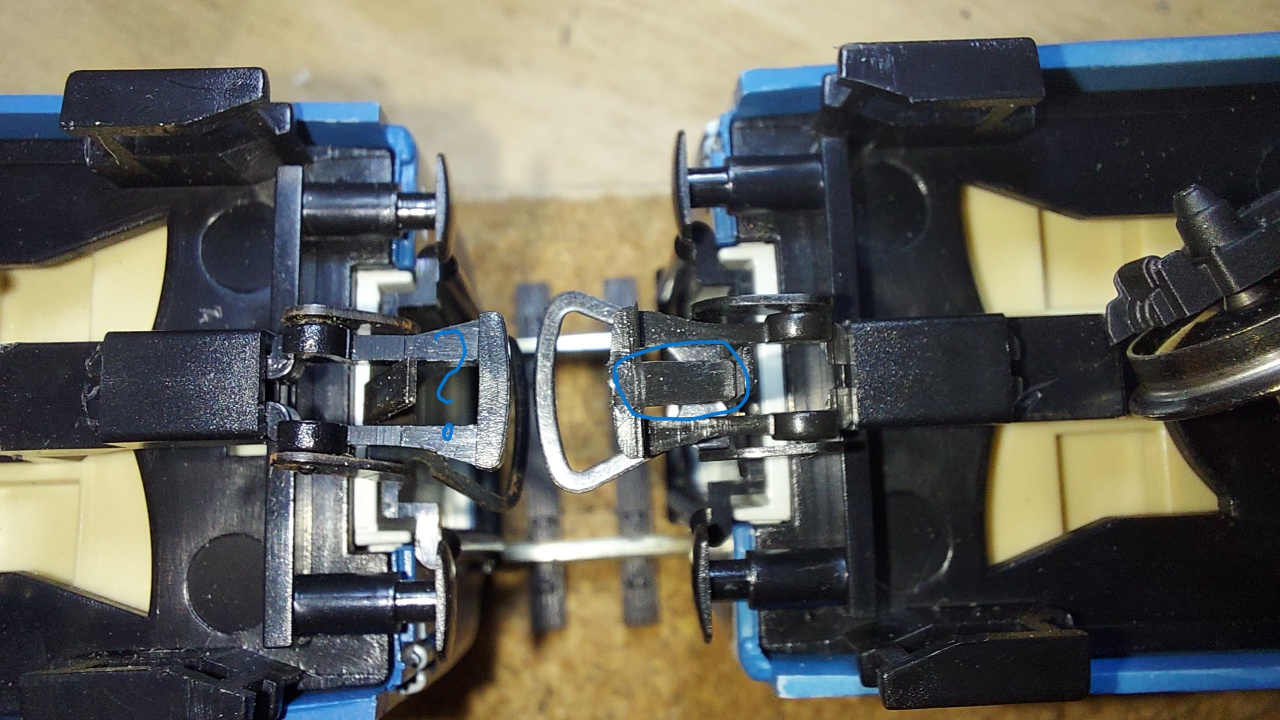

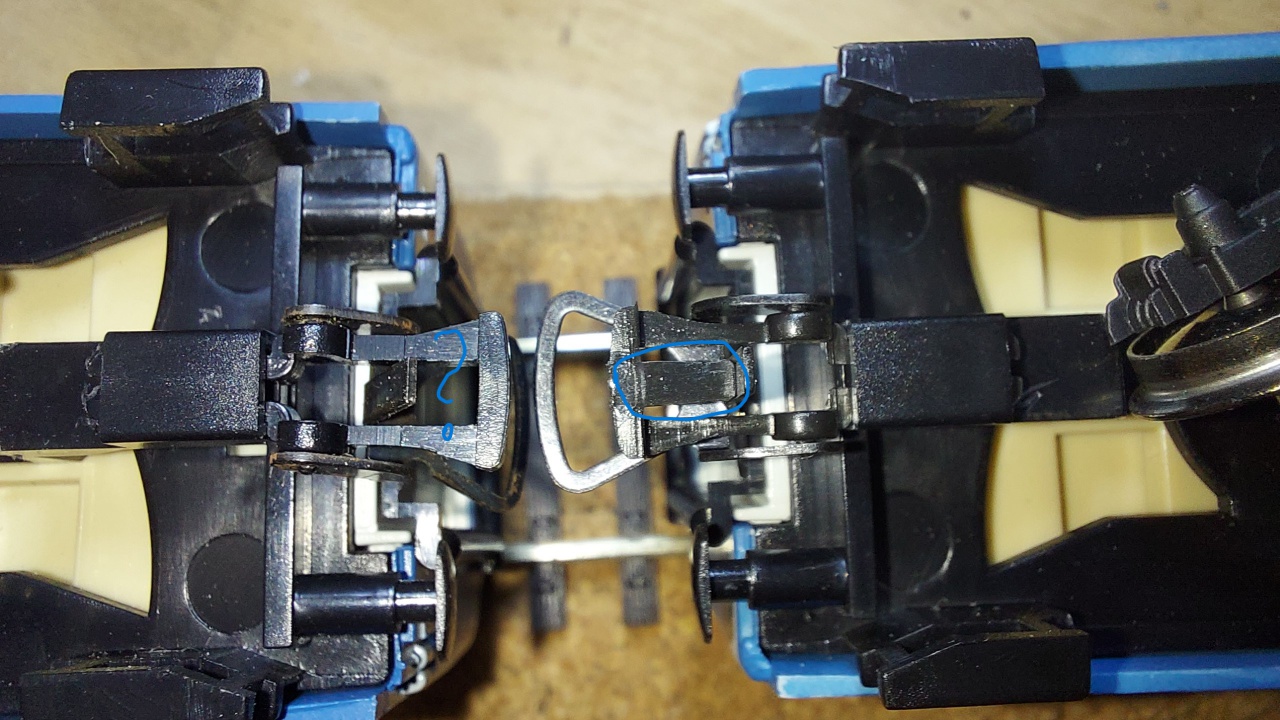

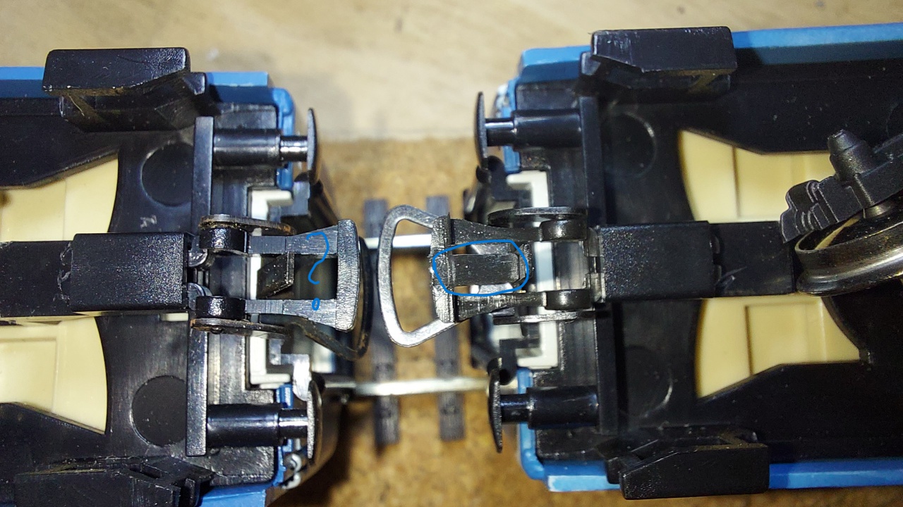

1: Ellenőrizni kellene, hogy a kupplungtartó kinematika eleje, az belül van-e az alvázon? Van egy kis pöcök az elején, az támasztja meg mozgás közben az elemet. Ha ki van ugorva, akkor lóg lefelé a kupplung, és akadályozva van a mozgása is.
2: Gyári kerekek vannak a kocsi alatt? Ha kisebb az átmérője, az is okozhat bajt, mert az egész kocsi lejjebb van a kelleténél így.
3: PIKO Taurus mozdonyok (meg az ACME M63 és V63 is!!!) el vannak cseszve gyárilag. Ugyanis - ezt a PIKO olcsó modelljénél még elnézhetjük - kispórolták a kinematikát, a kupplungtartót egy csapra simán csak felcsavarozták a mozdony alvázára!!! Ha nincs kinematika, akkor a forgóvázra szerelik az értelmesebb gyártók, lásd az első generációs ROCO Taurus-t, vagy a PIKO BR218 dízelt! Vagyis, kinematika hiányában ívbe befordulva a kupplung csak elfordul, de "megnyúlni" nem tud, így a mozdony mögé kapcsolt 303mm-es kocsi ütközője ráfeszül a mozdonyéra, jobb esetben leakad, rossz esetben kisiklik.
De a legnagyobb baj, hogy valami banális hiba van, mert ekkora magasságkülönbség nem szokott lenni a modellek között!
(#69148) gigantati válasza csíkosháTTú hozzászólására (#69144) Válasz • Márc 17, 2024
A személykocsik Tilling és ACME mindkettőnél a kerékméret 11 mm. A mozdonyoknál Taurus, Traxx 13mm Nohab 12mm. A Taurus kuplungja a szélső állásban nem távolodik el.
A tehervagonok kerekei is 11 mm-esek. Itt viszont a rövid tengelytáv miatt nem lehet gond.
A személykocsiknál érdemes (lehet) kereket cserélni?
Bár lehet egyszerűbb ha a mozdonyoknál cserélek állítható magasságú kuplungot. Az csak 8db és minden egy magasságba kerül.

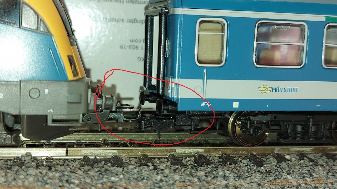

(#69149) Antal Miklós válasza Antal Miklós hozzászólására (#69142) Válasz • Márc 17, 2024
Mielött bármilyen cseréhez hozzáfogsz, mindenféle képpen ellenőrizd le, hogy melyik járműnek: Traxx mozdony, vagy a 4 tenmgelyes személykocsinak van alacsonyabban a KK kinematika!
Nézd meg, hogy a mozdony más 4 tengelyes kocsival is szétakad? Próbáld ki 4 t teherkocsival is.
MÁV személykocsi: mindkét véggel szétakad, melyik van alacsonyabban?
Legegyszerűbben fogj a 2 tengelyes bármilyen kocsit és ellenőrizd le - lásd a szabvány szerint -, hogy melyik járműnek a KK felfogó csatlakozó felső éle van alacsonyabban mint 8,5mm!!!
Lehet, hogy a kocsi kinematikája kiugrott?
Lehet a mozdonynál is a hiba!
Kizárásos alapon előszőr mérjél és csak utána cserélj.
Bocsi, de a szabvány nekem csak németül van meg, de az ábra egyértelmű.

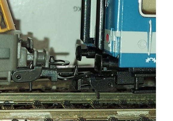

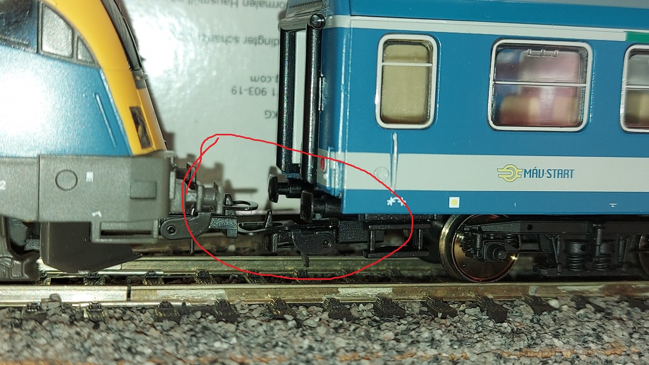

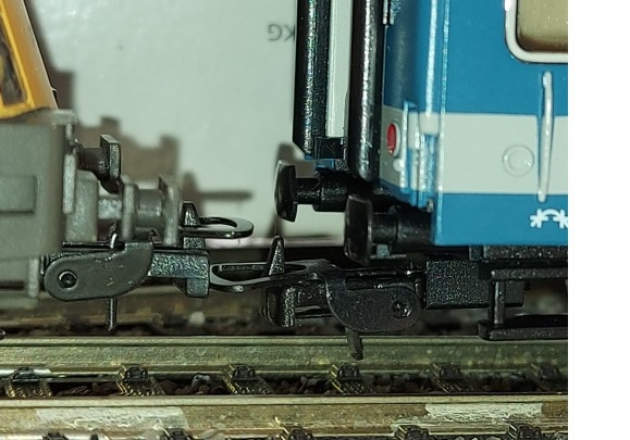

(#69150) gigantati válasza Antal Miklós hozzászólására (#69149) Válasz • Márc 17, 2024
Lemértem a mozdonyok kapcsolója a szabvány szerinti 11mm magasságon van, míg a kocsiké 8,5mm.
(#69151) etwg válasza gigantati hozzászólására (#69150) Válasz • Márc 17, 2024
Valamit elnézhettél. Csak egy szabvány van. A mozgo huroknak 8,5 mm kell lennie a sinkoronátol.

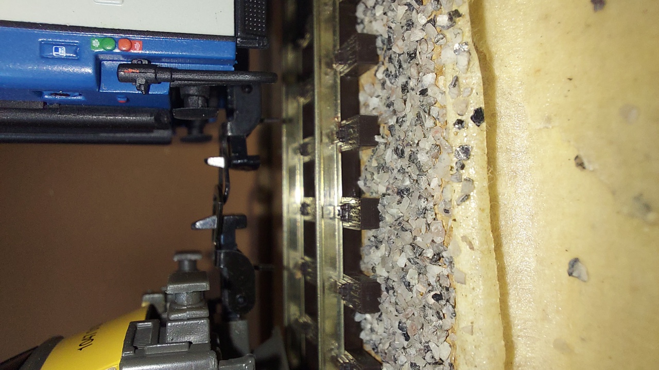

(#69152) Antal Miklós válasza gigantati hozzászólására (#69150) Válasz • Márc 17, 2024
Mind a két végén 11mm magasan van a KK felső éle?
A rajz segít: sinkorántól a KK felső éléig???
Ha 11mm-t mértél és mindkét végén, akkor nem jó KK van a mozdonyon!

(#69154) csíkosháTTú válasza Antal Miklós hozzászólására (#69152) Válasz • Márc 18, 2024
„Ha 11mm-t mértél és mindkét végén, akkor nem jó KK van a mozdonyon!”
A PIKO Hobby kivitelű Taurus modelljein nincs semmilyen kinematika!
Ahogyan az ACME M63 és V63 modelljein sem! Csak egy szimpla NEM kupplungtartó van, ami egy csap körül el tud fordulni. Slussz! Ez a megoldás erősen korlátozza a mozdonyok használhatóságát, pláne hosszú kocsikkal összekapcsolva.

(#69163) gigantati hozzászólása Válasz • Márc 19, 2024
Megnéztem beállítottam az összeset (8,5mm).
A "legnagyobb" maradó eltérés az első képen látszik.
Amit viszont csak most vettem észre (habár korábban már írtátok) a kuplungról a (kengyel szorító lemez?) több helyen hiányzik (személykocsik kb felénél). Ez viszont ha jól gondolom csak cserével javítható.
(#69164) etwg válasza gigantati hozzászólására (#69163) Válasz • Márc 19, 2024
Én sem igen láttam külön árusitva kengyelt, de kizárni nem lehet. Ma már annyi mindent maratnak,, habár az nem lesz mágnesezhetö, ami néha jol jön. És az sem biztos, hogy a különbözö gyártmányu kuplungokon egyformák a kengyelek.
Szoval ha cserélhetök a kuplungok egyszerübb ujakat rendelni.
(#69165) róbertke válasza gigantati hozzászólására (#69163) Válasz • Márc 19, 2024
Külön kengyelt én sem láttam még, de lehet hogy percek alatt rálelsz itt a Net-en. Nálam bevált az alábbi kapcsoló: roco-univerzalis-kuplung-allithato-magassaggal Régi Piko és új építésű kocsik között tökéletes kapcsolatot lehet biztosítani. A vételárat oszd el 12 -vel, és már mindjárt barátságos darabárat kapsz. Esetedben kocsinként csak egyet használj fel, a másik kuplung maradjon meg nyugodtan kengyelesnek.

Megoldottnak tűnik a szétkapcsolás probléma. Igazatok volt a pálya tényleg rendben van. A hosszú kocsikat úgy soroltam be, hogy a kapcsolatnál min egy jól működő kuplung legyen. Láss csodát gond nélkül futott munden. Még a hobby Taurus a fapados csatlakozásával is jó volt!
Köszi mindenkinek a sok hozzászólást, infót!
(#69180) diginewl válasza gigantati hozzászólására (#69173) Válasz • Márc 22, 2024
Szuper!
Annyit megjegyeznék, hogy ezekhez a kinematikás kocsikhoz - főleg tolt üzemben - nem igazán jó ez a bügel kuplung. A közelkapcsoló kuplungok (roco-fecskefarok/FL/univerzál) és a kinematika lényege, hogy összedolgoznak - azaz rögzítik a két vonószerkezetet, így ívben eltávolodik (tolt üzemben is), egyenesben viszont közelre húz.
A bügel, mivel csak "akasztópeckes", csak összeakaszt, a kinematika nem tud működni. Mindez főleg tolt üzemnél jön elő, ott lehet belőle siklás is.
(#69218) Domino78 válasza gigantati hozzászólására (#69163) Válasz • Márc 27, 2024
„a kuplungról a (kengyel szorító lemez?) több helyen hiányzik. Ez viszont ha jól gondolom csak cserével javítható.”
Szvsz. ezt nem kell javítani. Nem tudom, hogy miért álmodta meg egyik-másik gyártó, hogy ilyen kell a kengyeles kapcsolóra, de szerintem túlbiztosítás. Indokolatlanul nehézzé teszi az össze- és szétkapcsolást. Régen egyáltalán nem voltak ilyen leszorítóizék a kapcsolókon, ma is csak egyik-másik gyártó alkalmazza.
