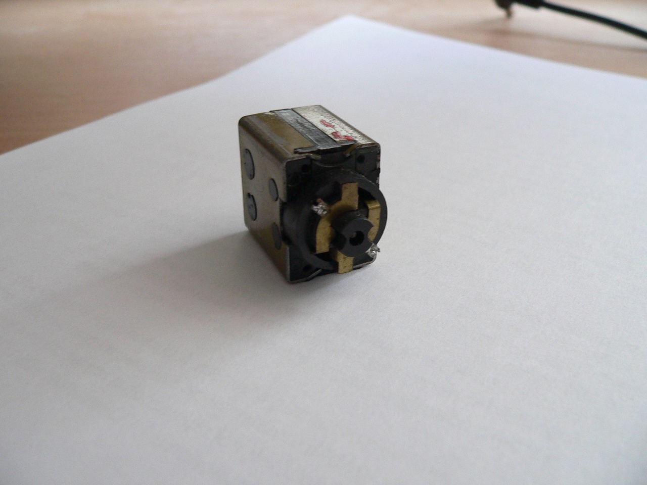

(#6716) Antal Miklós válasza szuperman hozzászólására (#6713)
Szept 5, 2011 |

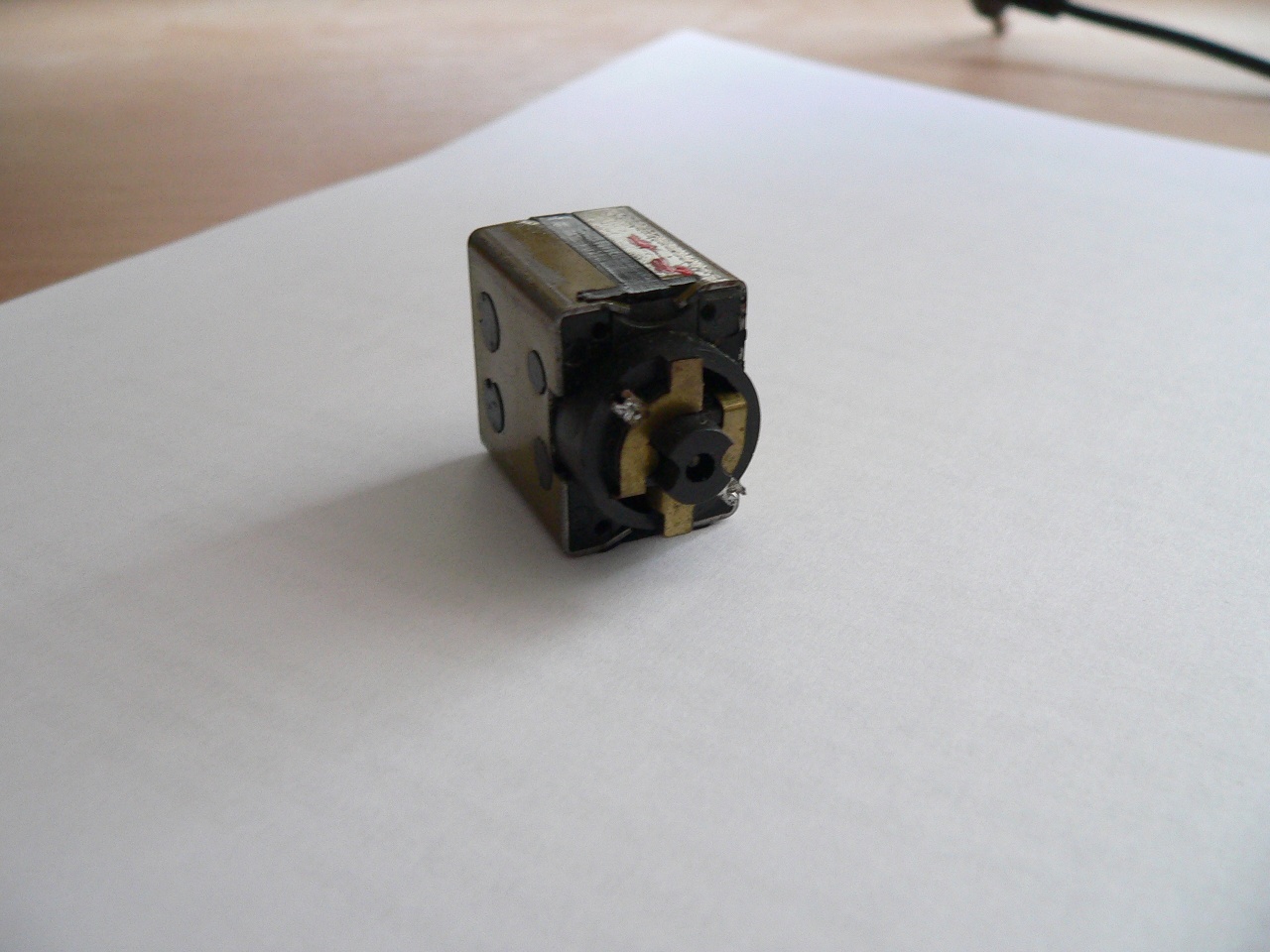

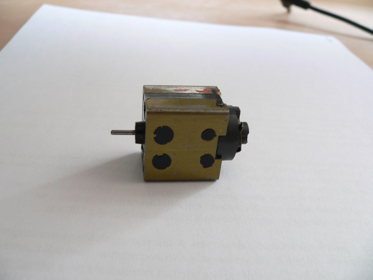

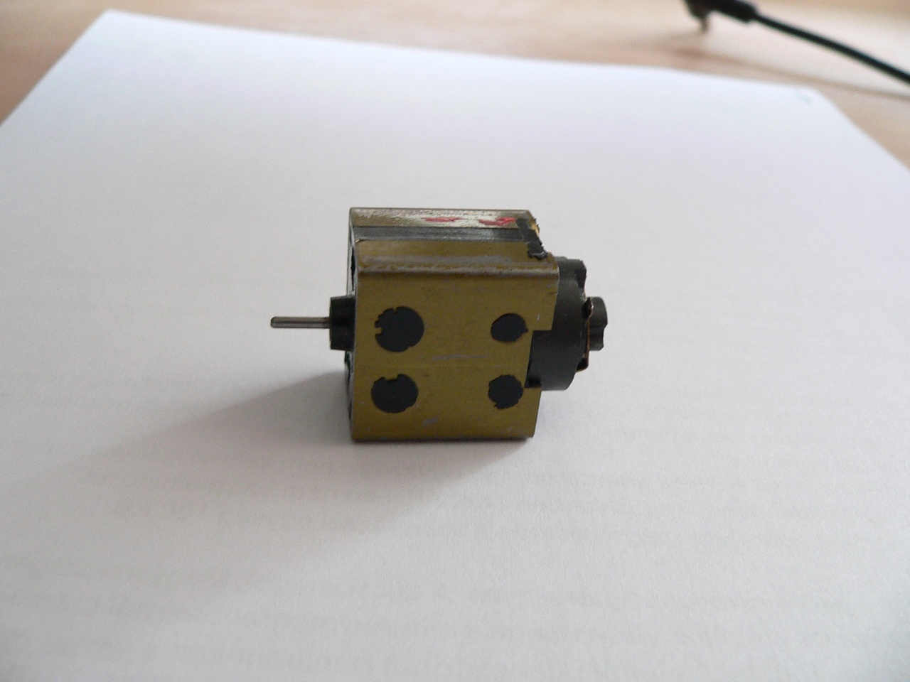

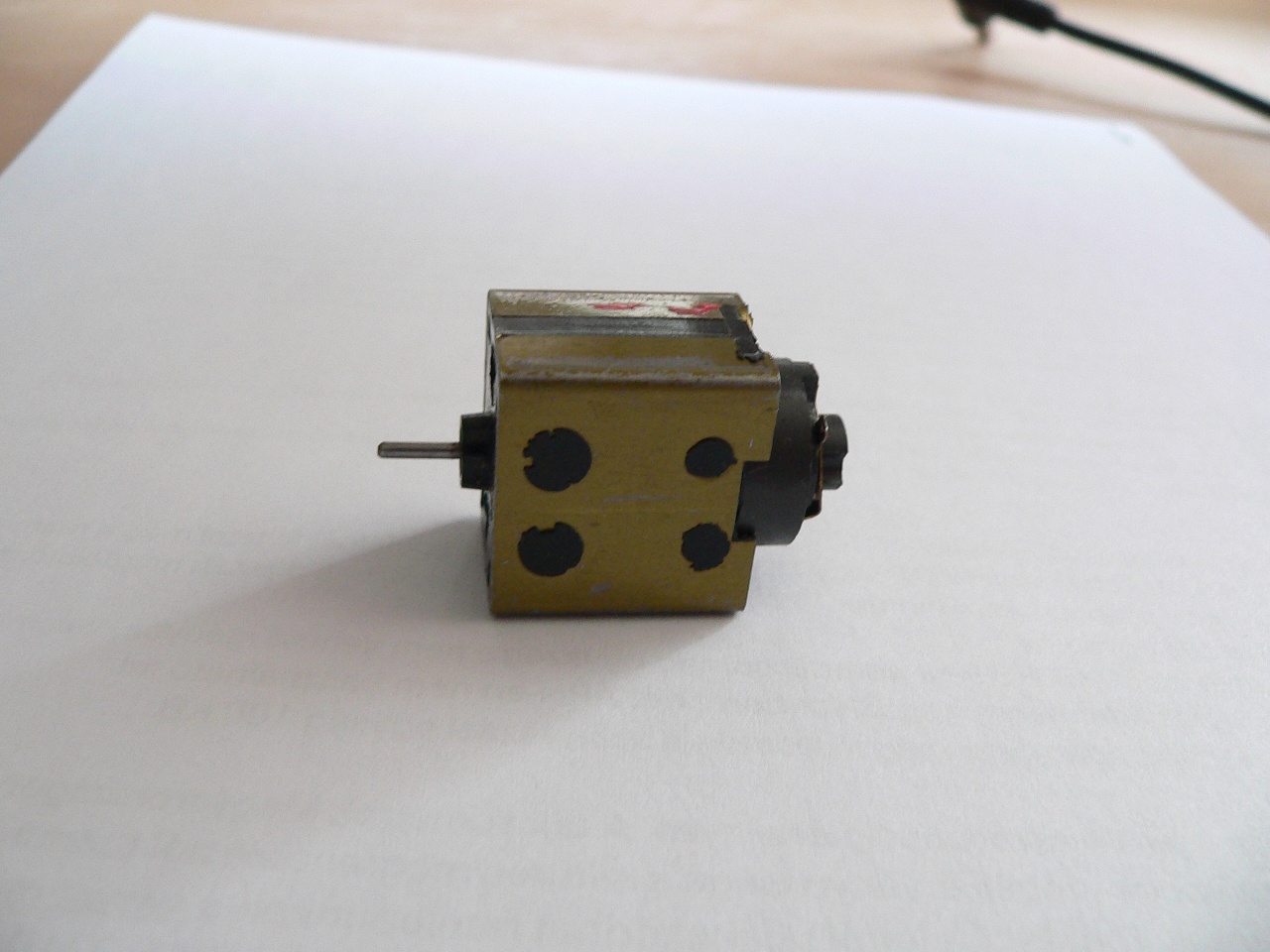

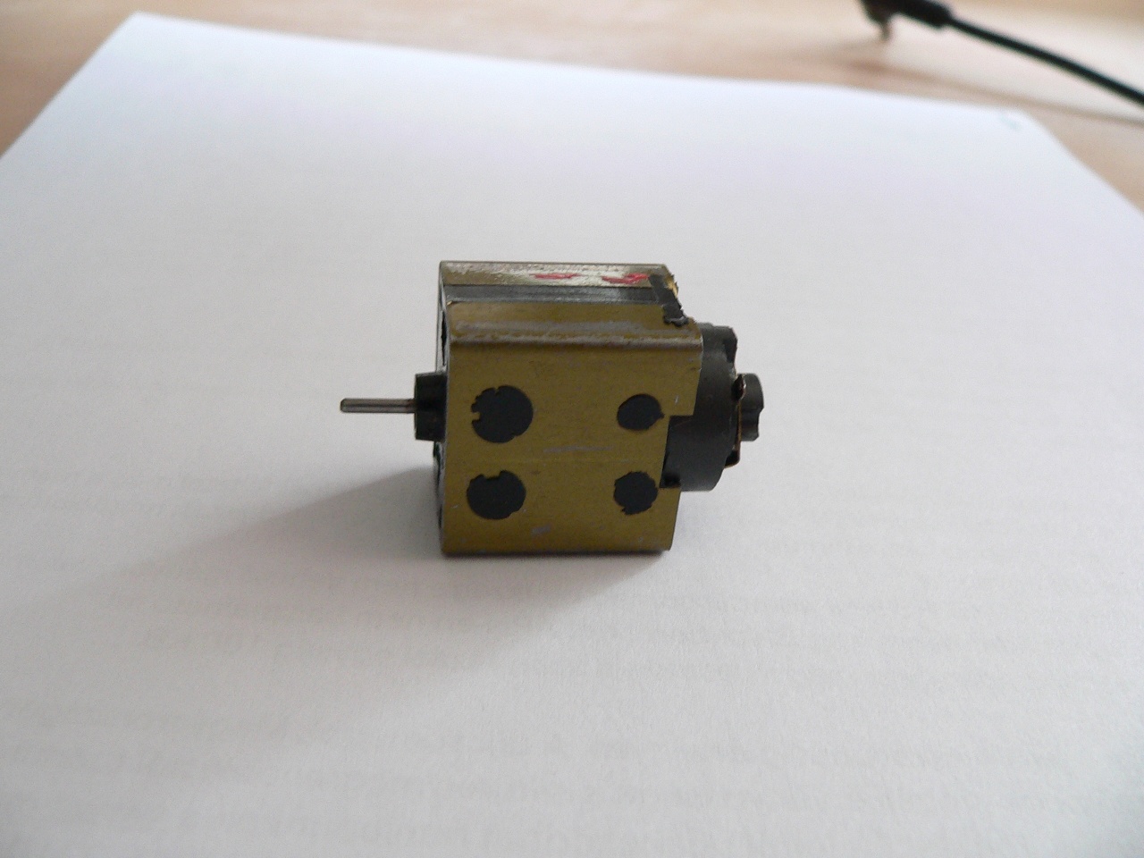

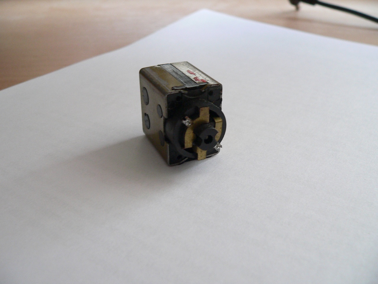

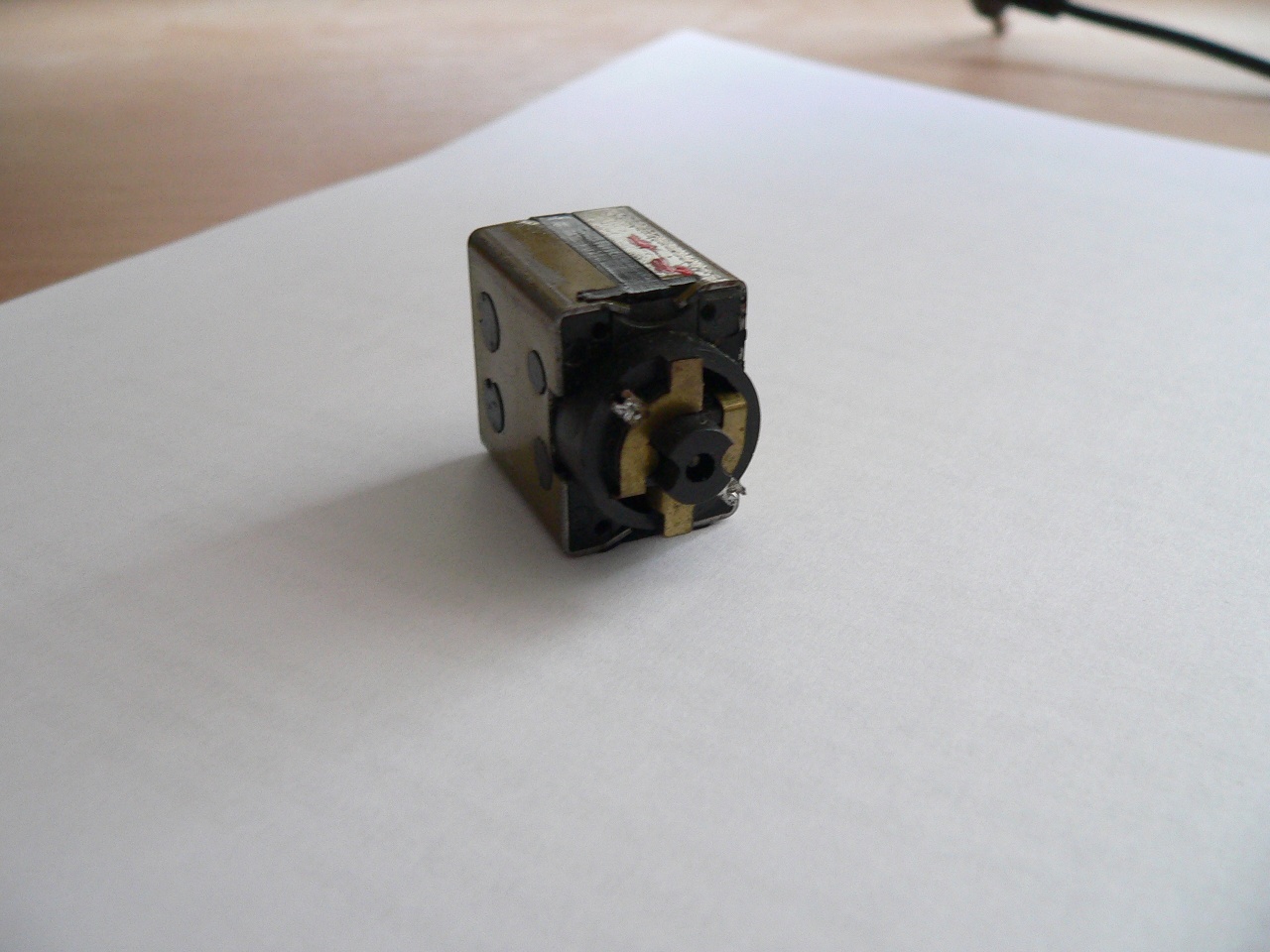

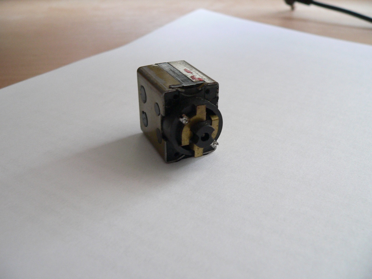

Ha az M62-d PIKO gyártmány és ilyen motor van benne, akkor szerintem rövid a szén (bronz) kefe, vagy túl erősre van állítva a nyomórugó.
Szereld szét a mozdonyt, és a motor két kivezetésére forrasz egy-egy rövid huzalt, csatlakoztasd a trafóhoz, és ellenörizd, hogy a motorból jön-e a sivitó hang. Ha igen akkor a két leszorító rugót pattintsd ki és óvatosan rázd ki a két kefét, ha rövidebb mint 3mm > csere. Ellenörizd, hogy a nyomófelület merőleges a kefe hossztengelyére,= kefetartó merőleges a kommutátorra.
Ha nem merőleges, ezt állítani nem tudod. Csere.
Gyakran előfordul, hogy valamelyik szerkezeti elem, hozzáér a forgó fogaskerékhez, ez is okozhat sivitó hangot.
A hiba okozóját és az elháritást a szétszerelt, burkolatától megszabadított mozdonyon könnyen elvégezheted.

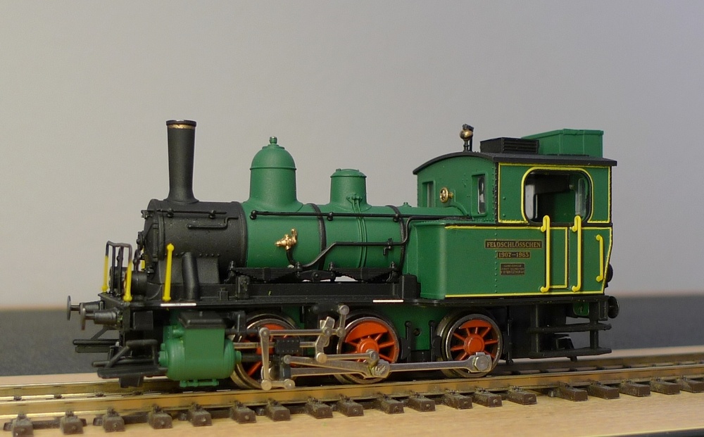

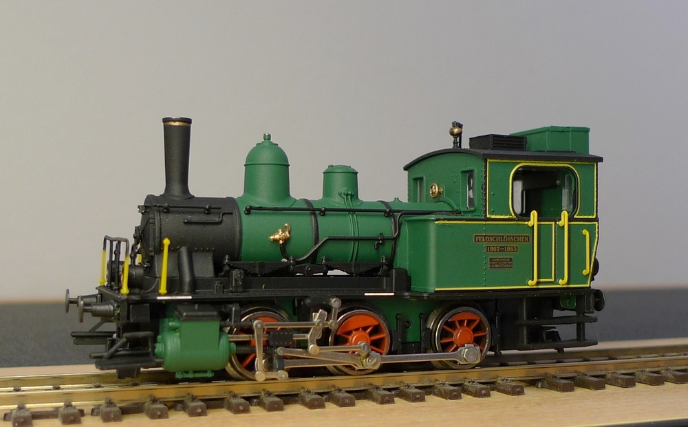

(#6910) HomA hozzászólása
Nov 13, 2011 |

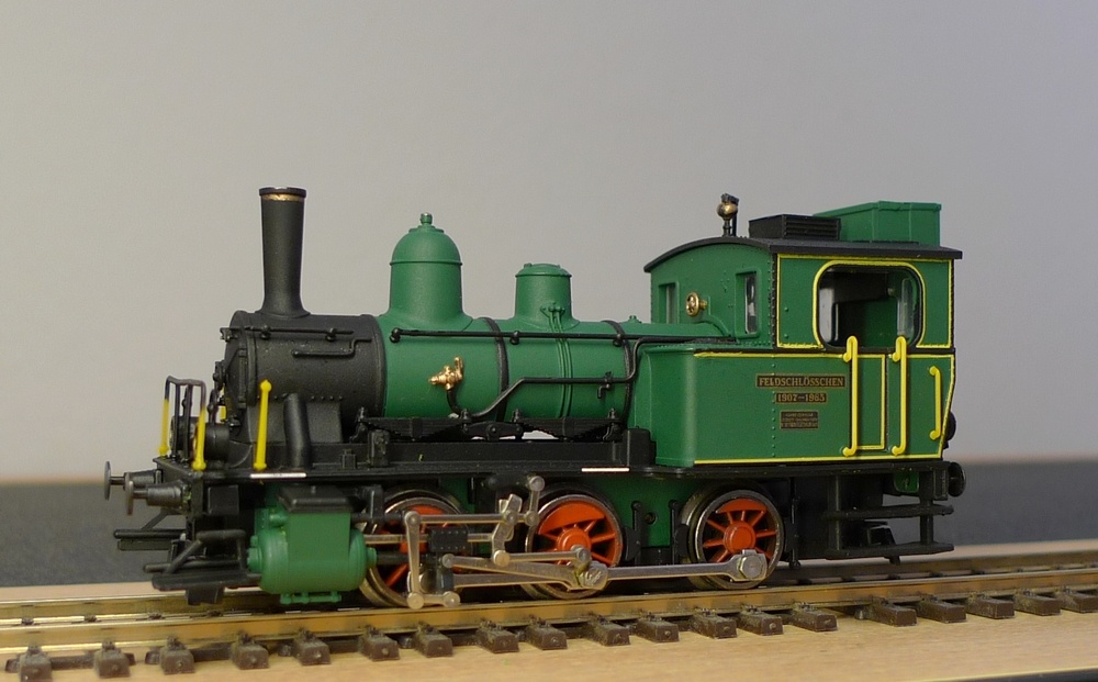

A múltkori problémám megoldódott:
Írtam Liliputéknak, hogy mi kéne, másnap jött is a mail tőlük, hogy 8 Euró postával együtt a korlátok és az ütköző. A rudazatot kiárusították, abból nem tudnak küldeni (hiányzott ugye az a kis műanyag fedél a dugattyúház tetejéről.)
Pénteken megjött a csomag, és két fedelet is mellékeltek - ingyen és bérmentve!!!
Azért ez már szolgáltatás!
Úgyhogy összeállt végre a gőzösöm  Íme teljes pompájában:

(#6915) Frankye válasza HomA hozzászólására (#6910)
Nov 13, 2011 |
Hoppá! Ez tényleg kiszolgálás a javából! (Valamit tudnak ezek, ha mást nem, kereskedői szemléletet...) |

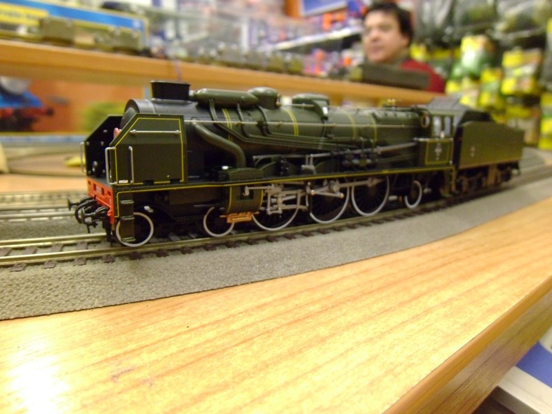

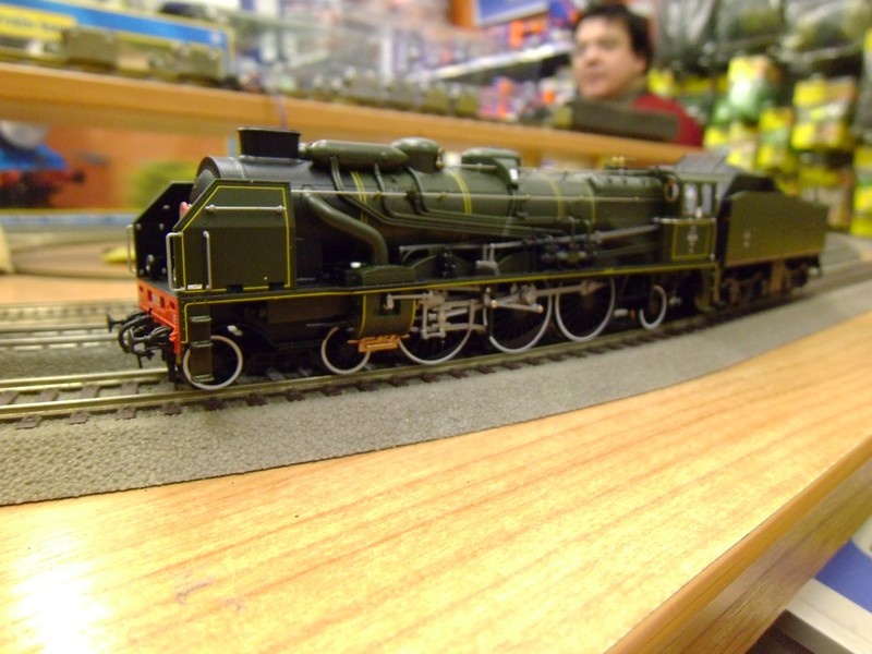

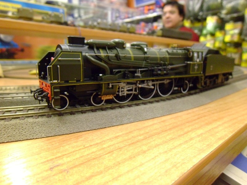

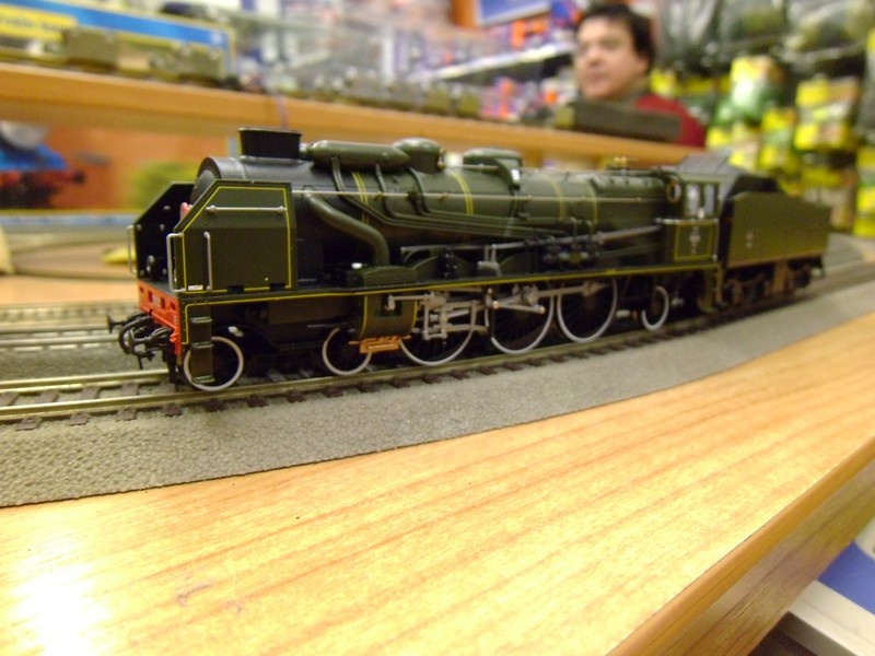

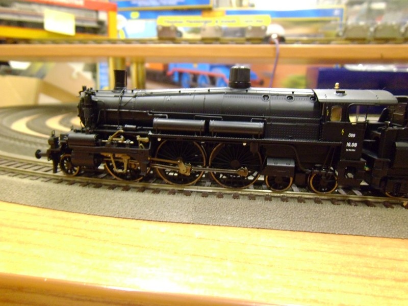

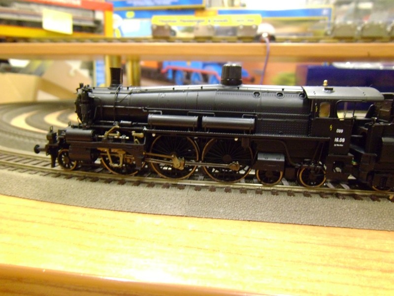

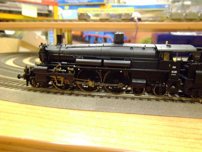

Ezt tanítani kellene....itthon is!

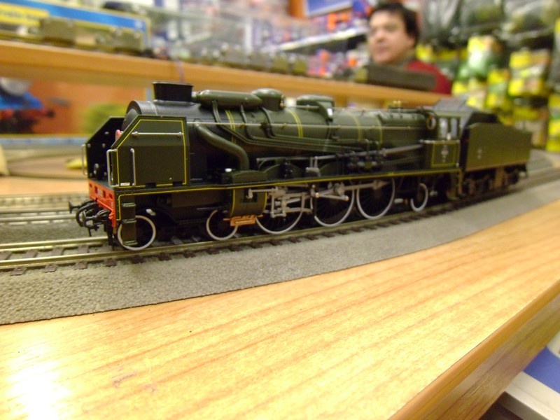

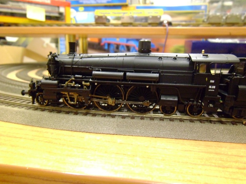

(egy rövid történet,10.27.:modellbolt, bécs; a két kép ott készült.úgy,hogy a zöld mozdonyt,kis növésem miatt nem láttam jól a vitrinben,-legfölső polc- kivették,próbapályára rakták.....tessék ,lehet vele vonatozni,fotózni. aztán, egy kis beszélgetés után a boltos hátrament, hozta a saját modelljét, becserélte a másik modellel. Tessék, lehet ezzel is vonatozni!!! Modellparadéééé....!)
Itthon meg,ha ki akarod venni a dobozából....már megjegyzést hallasz...részükről......
(bocsánat a kitérőér!) |

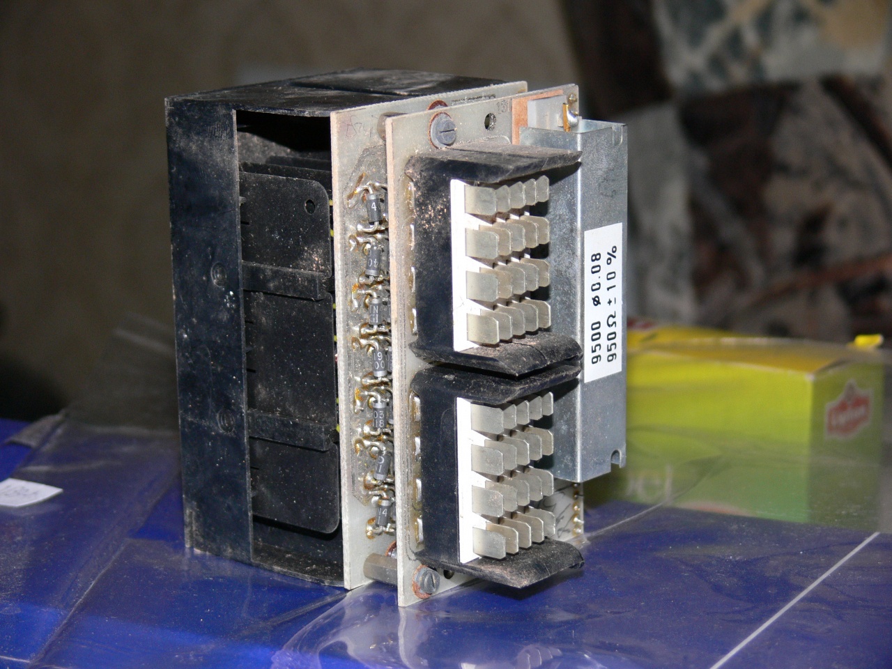

(#7226) kisKirály hozzászólása
Dec 19, 2011 |

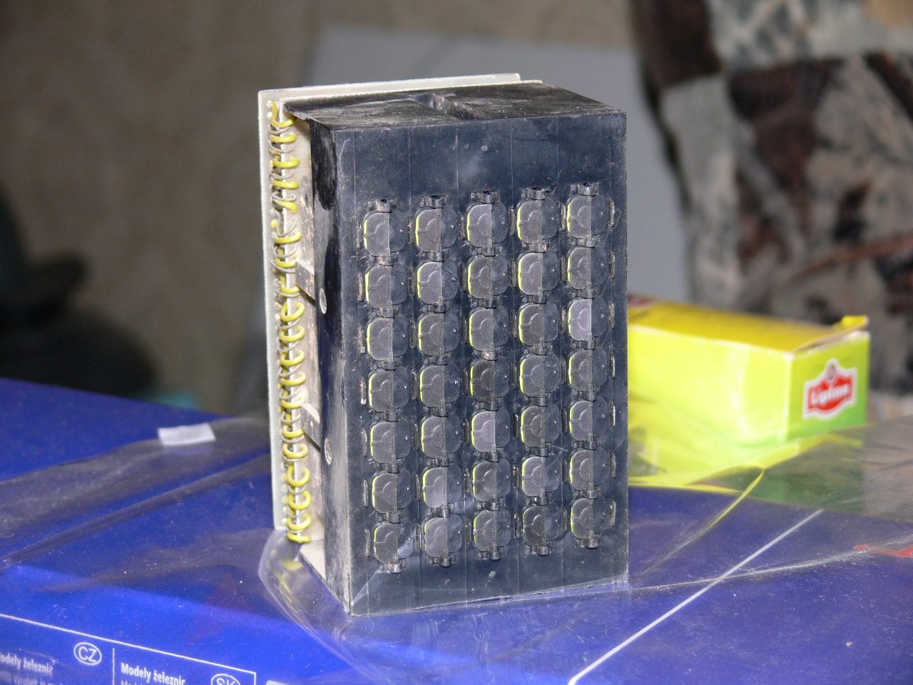

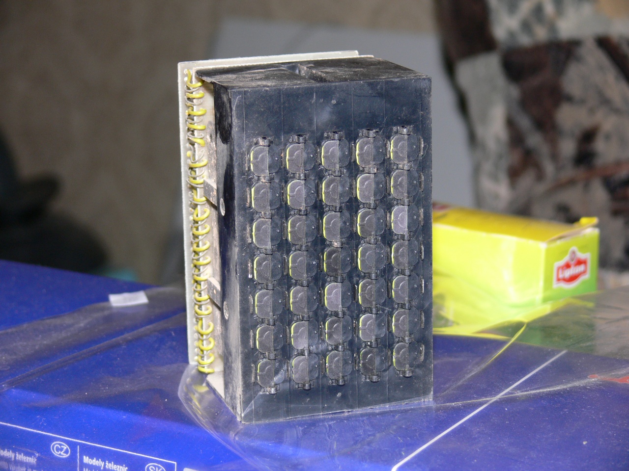

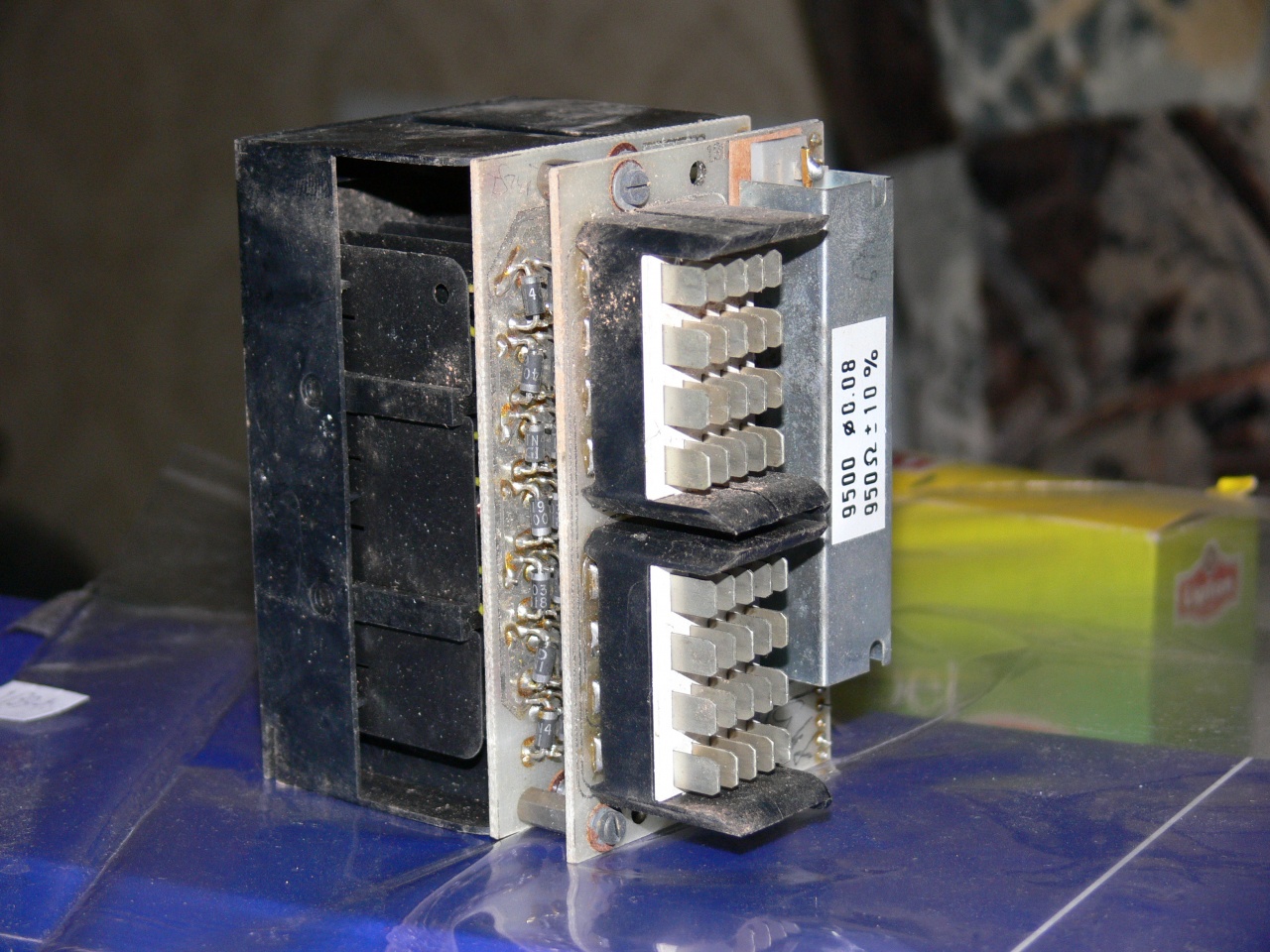

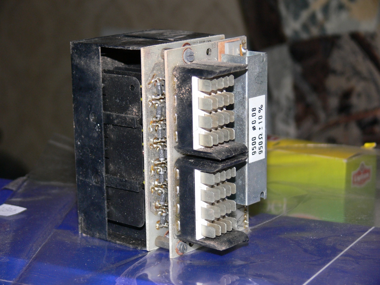

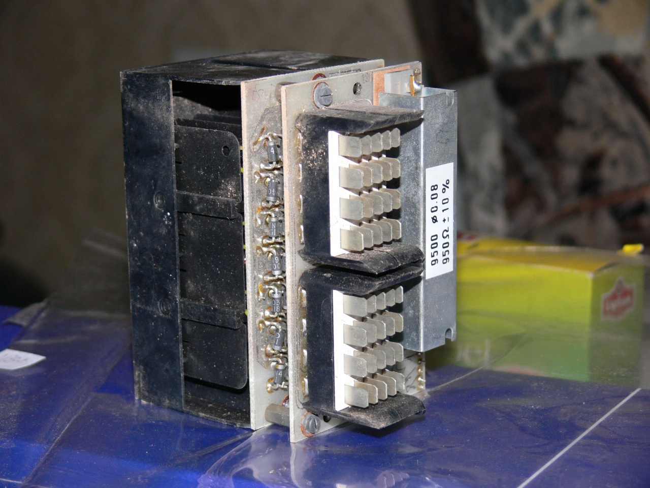

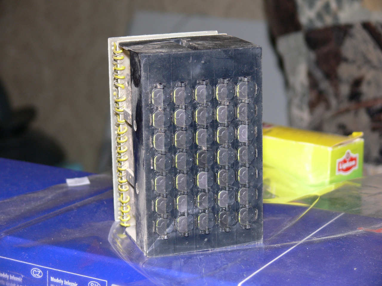

Nem egészen idevág, de...
mentettem a szemétből pár Fok-Gyem kijelzőt. Tudna valaki egy meghajtó egységet fabrikálni hozzá? Vagy leírást? Esetleg használható ötlet! |
(#7227) Antal Miklós válasza kisKirály hozzászólására (#7226)
Dec 19, 2011 |
  Szia kisKirály, és mit szeretnél vele kijeleztetni?
Ez egy 5x7 pontmátrix kijelző, és minden egyes pont tekercse valószinű ki van vezetve, vagy egy mátrixpontba van kötve. Áramirány váltásra ide-oda billen az adott pontot fedő kis lapocska.
Nem lesz egyszerű, de tudni kellene a feladatot és hogy mi van a kijelző mögött, csak a védődiódák, vagy még más alkatrész is?
Próbálj valamiféle kapcs rajzot felvenni a kijelző modulról.
(#7229) kisKirály válasza Antal Miklós hozzászólására (#7227)
Dec 19, 2011 |
Holnap igát húzok, de utána megnézem közelebbről! |
(#7233) Frankye válasza Antal Miklós hozzászólására (#7227)
Dec 20, 2011 |
"Legegyszerűbben" mikrovezérlővel tudod meghajtani. |
(#7234) Antal Miklós válasza kisKirály hozzászólására (#7229)
Dec 21, 2011 |
Szia, találtam egy idevaló oldalt, http://users.tpg.com.au/users/talking/Construction-Part1.html
Igaz ez egy LED-es megoldás.
Ismerni kellene a Te kijelződ huzalozását és melyik fajta.
A valamikori FokGYem kijelzők is kétfélék voltak:
- a, az áram hatására átbillent, és láthatóvá vált a zöld pont, ha megszünt a vezérlő áram vissza billent
- b, csak áram impulzus irányára váltott, tehát a kijelzés tartásához nem kellett áram, viszont a voltoztatáshoz + ill - irányú áram kellett.
A kijelződtől fűgg melyikhez kell kitalálni vezérlés.
A megnevezett oldalon az A verzirót helyből lehet használni, hiszen a LED is csak az áram hatására világít.
Deritsd ki , hogy ez melyik kijelző tipus |

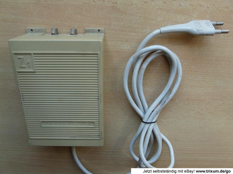

(#7300) kezsman hozzászólása
Dec 29, 2011 |

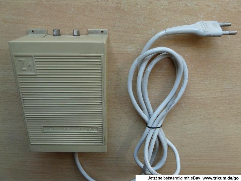

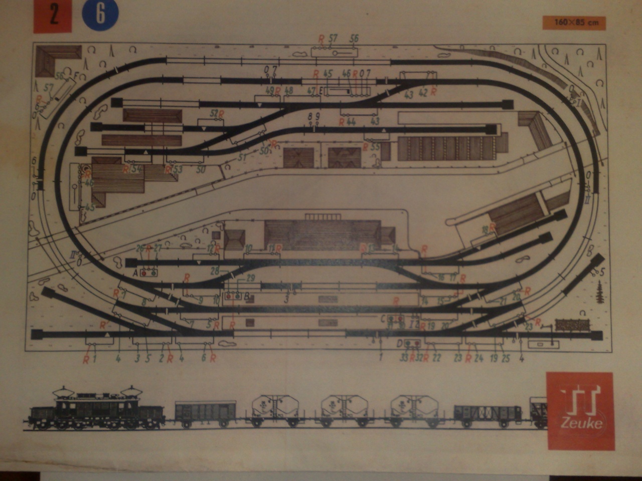

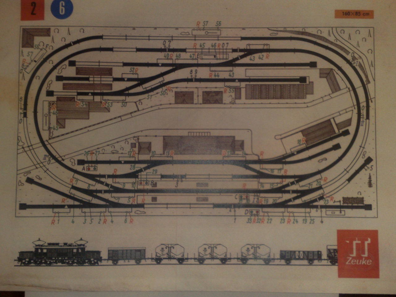

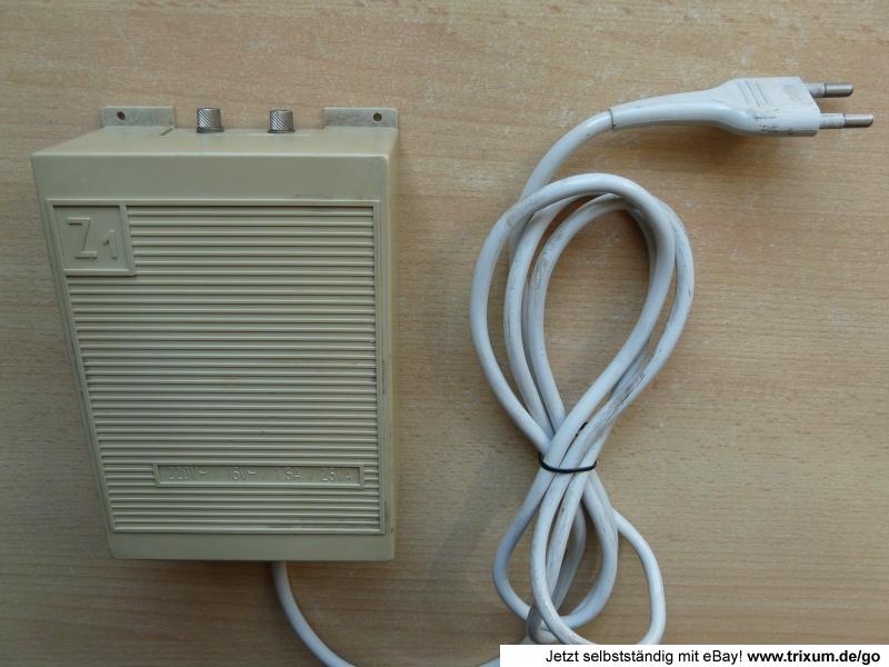

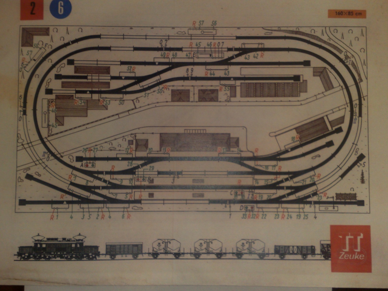

Kezdő modellezőként volna egy kérdésem.Kaptam pályaterveket és szerepel rajta egy Z1 nevezetű szerkezet.Mi ennek a funkciója?Forgalomban van még vagy van ennek valami modern változata?Köszönöm a válaszokat és elnézést hogy ilyen, számotokra alpvető dolgokat kérdezek de a környezetemben nem tud senki segíteni.

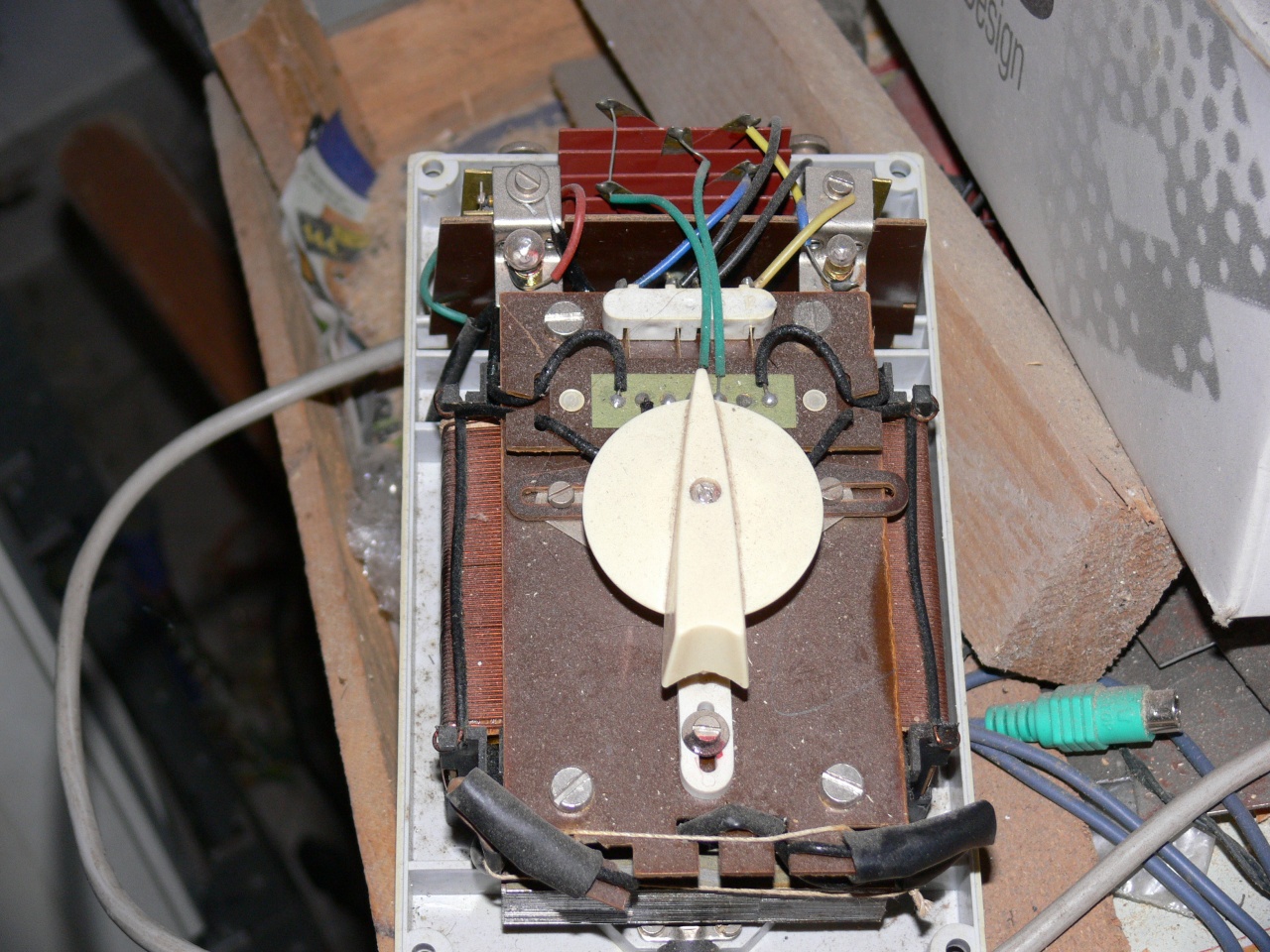

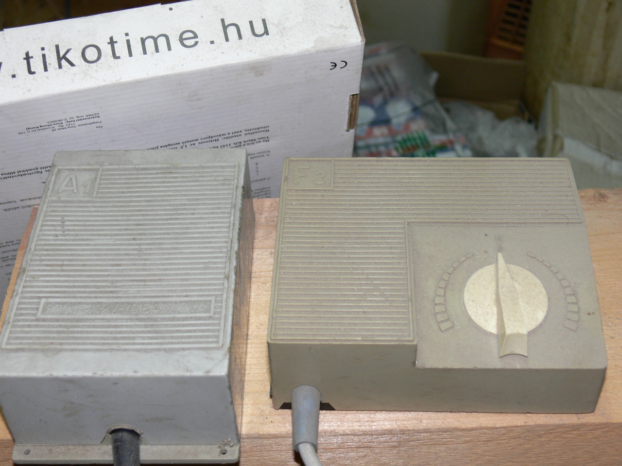

(#7301) kisKirály válasza kezsman hozzászólására (#7300)
Dec 29, 2011 |

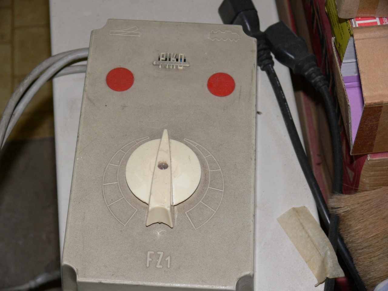

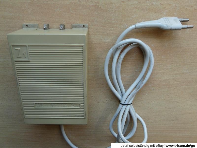

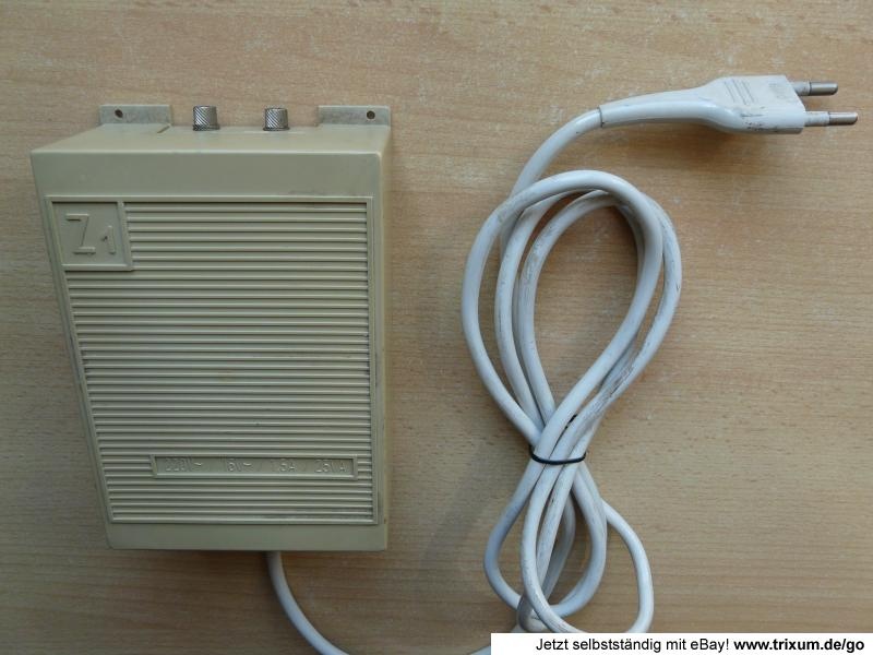

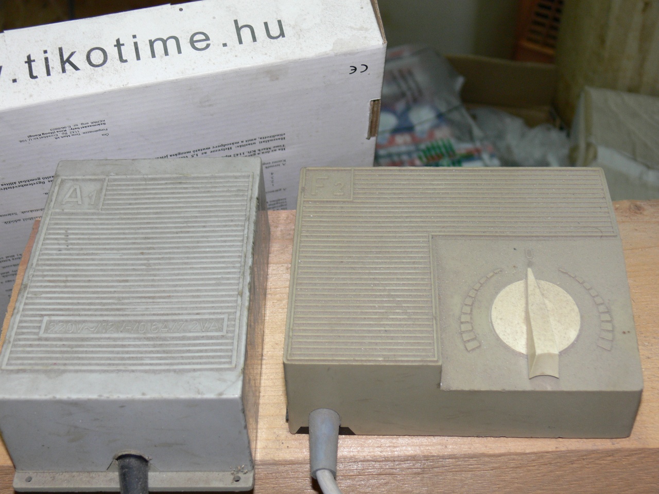

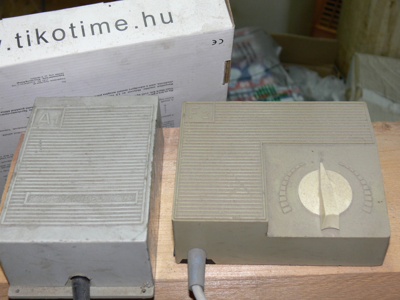

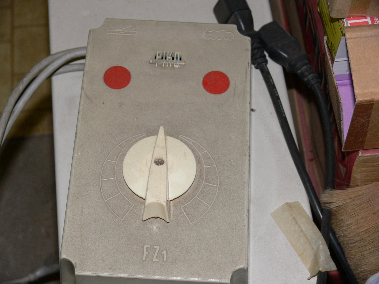

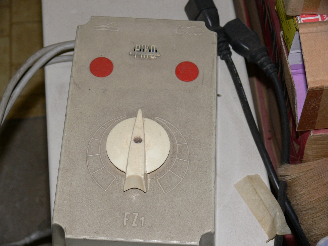

Az egy olyan szerkezet, ami csak 16 V váltakozó áramot szolgáltat a rendszered számára. A régi modellvasút érában létezett "Z"; "FZ"; és "F" transzformátor.
A "Z" csak váltakozó árammal üzemelő berendezéseket látta el feszültséggel, mint váltó, jelző, világítás, kocsikapcsoló, stb..
Az "F" csak a vonatok vezérlésére hivatott egyenáramot biztosította.
Az "FZ" az előző két egységet egyszerre biztosította.
Halászok a pincében belőlük, és rakok képeket fel róluk. |

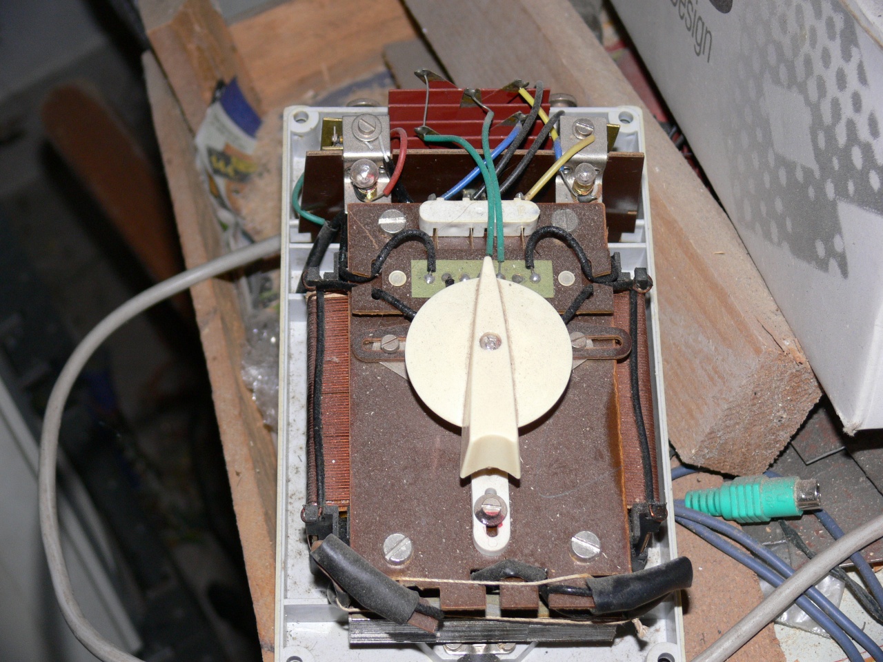

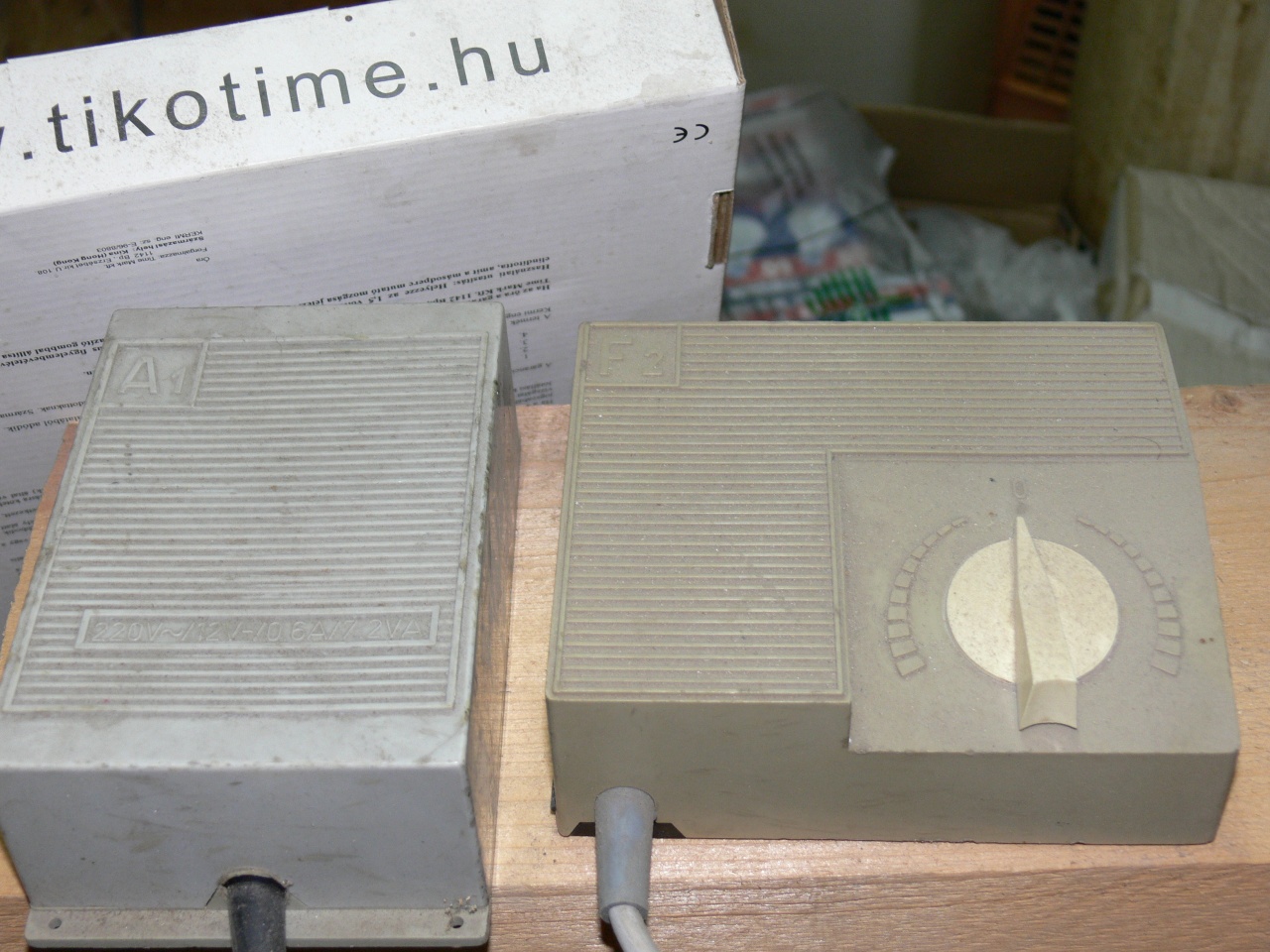

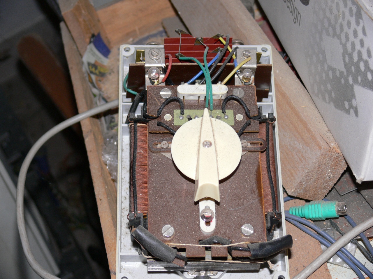

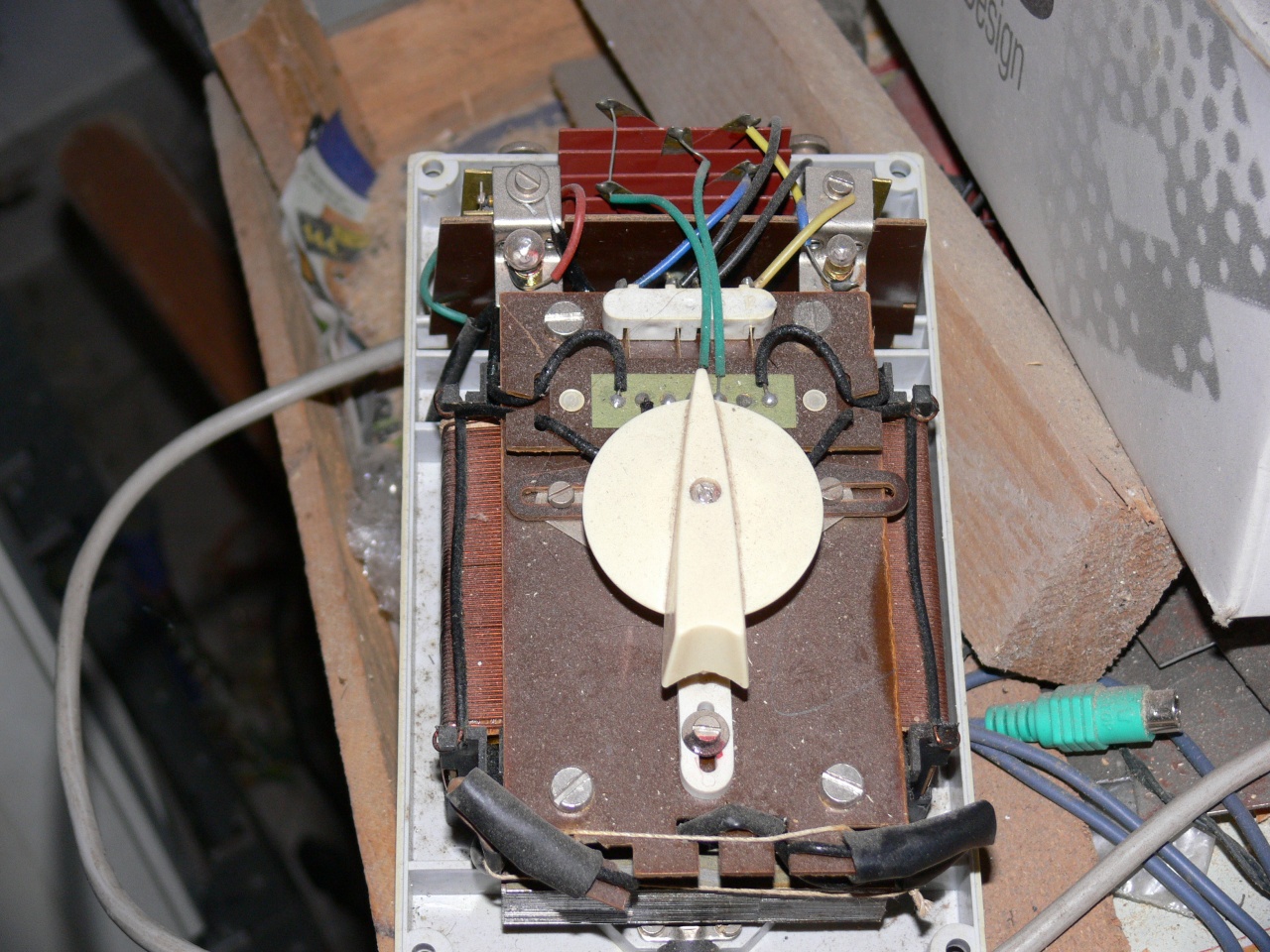

(#7303) kisKirály válasza kisKirály hozzászólására (#7301)
Dec 29, 2011 |

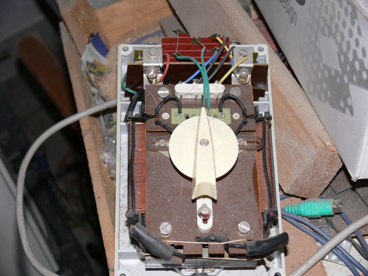

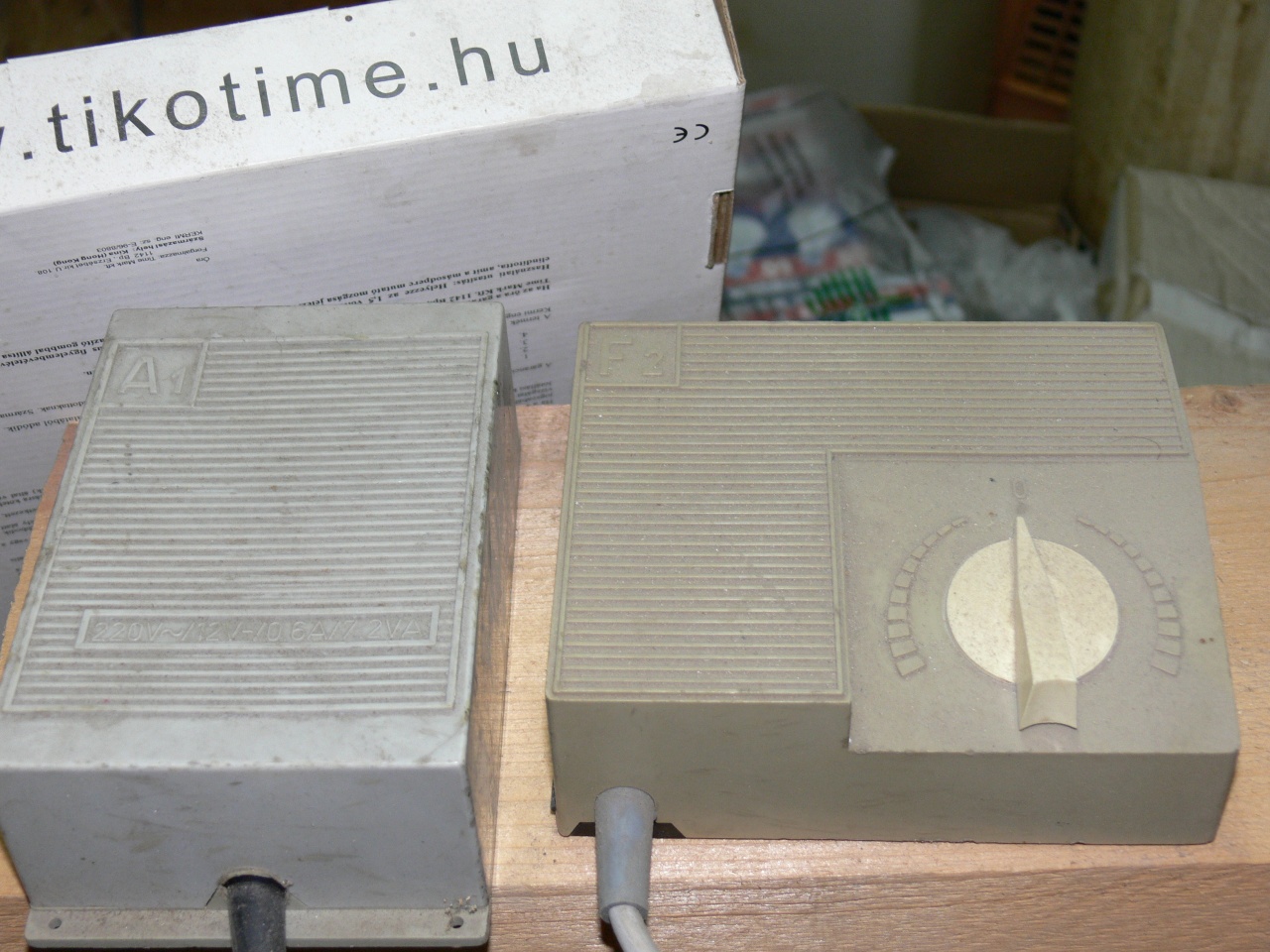

Nos, a Z1 trafót nem találom, de helyette van egy A1. Végül is ez meg fix 12 V egyenfeszültséget produkál. |

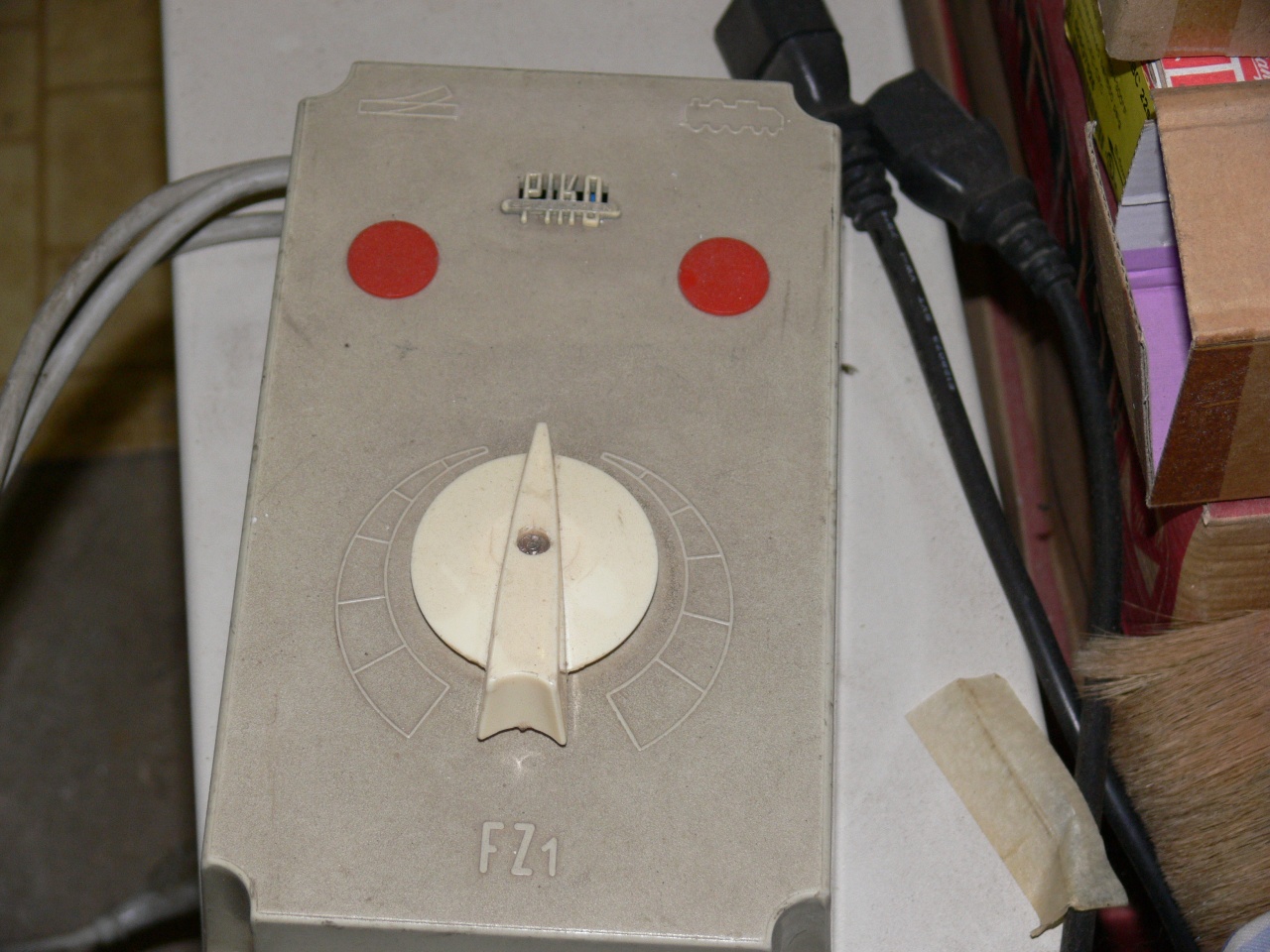

(#7306) kezsman hozzászólása
Dec 29, 2011 |
hali!

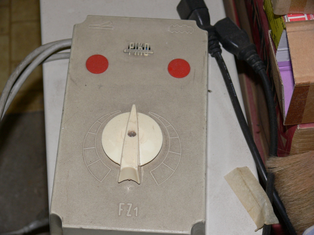

Köszönöm a hasznos infókat.Nekem FZ1-es transzformátorom van.Nem értek az elektronikához és még nekem új ez az egész.De tanulok.Most kezdem a pályámat épitgetni.Tudni szeretném hogy milyen elektonokai dolgok szükségesek hozzá. |

(#7308) kisKirály válasza kezsman hozzászólására (#7300)
Dec 29, 2011 |
Közben a kérdésedre is válaszoljak:
- Börzén, magánembereknél előfordulhat még Z1 trafó.
- De megteszi bármilyen típusú, amelyik 16 V váltakozó feszültséget állít elő. Nem muszáj ragaszkodni a tervben lévőhöz. |

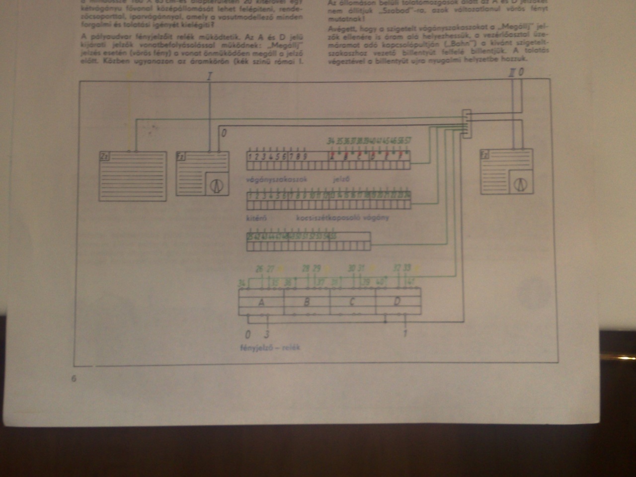

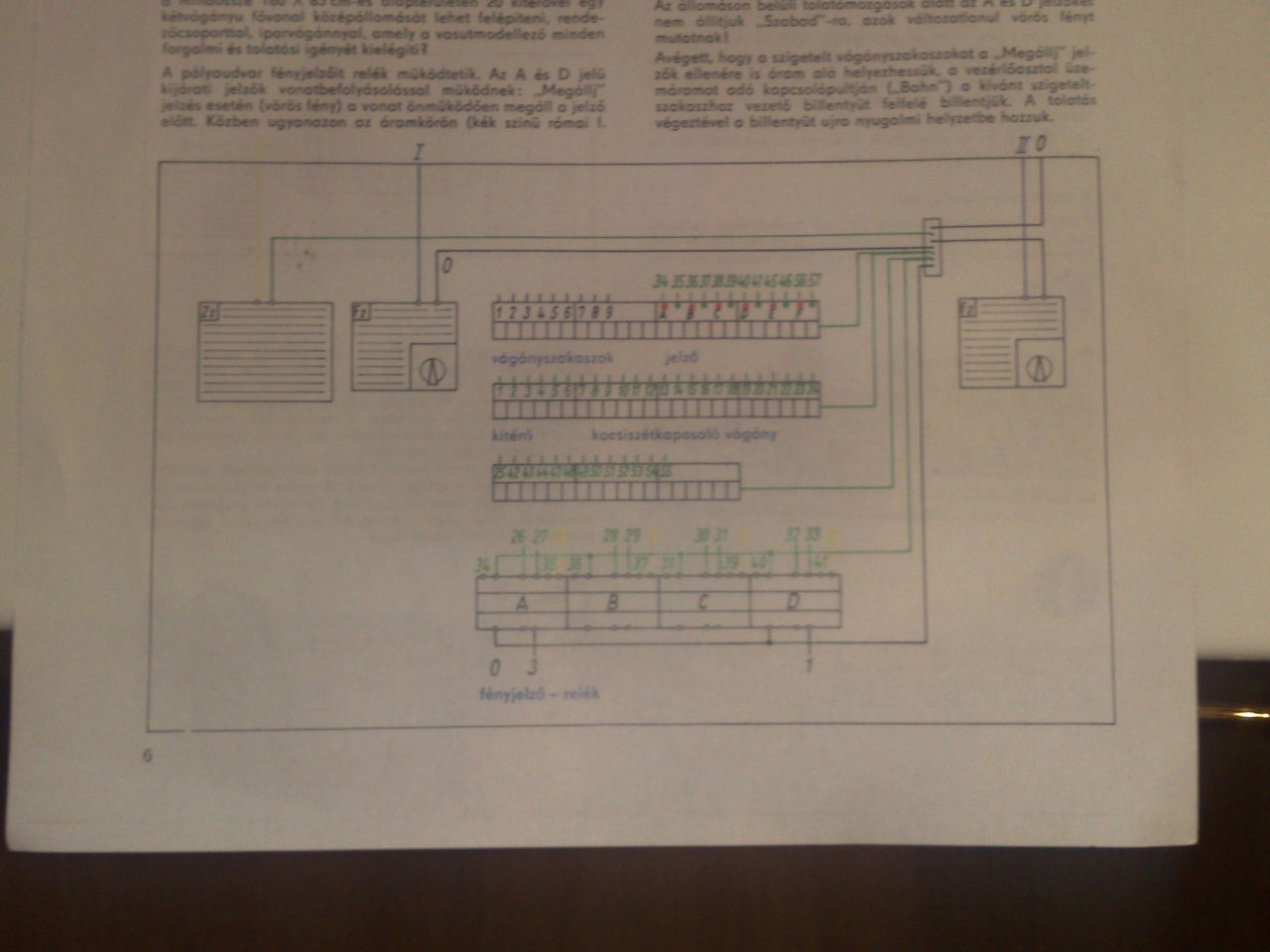

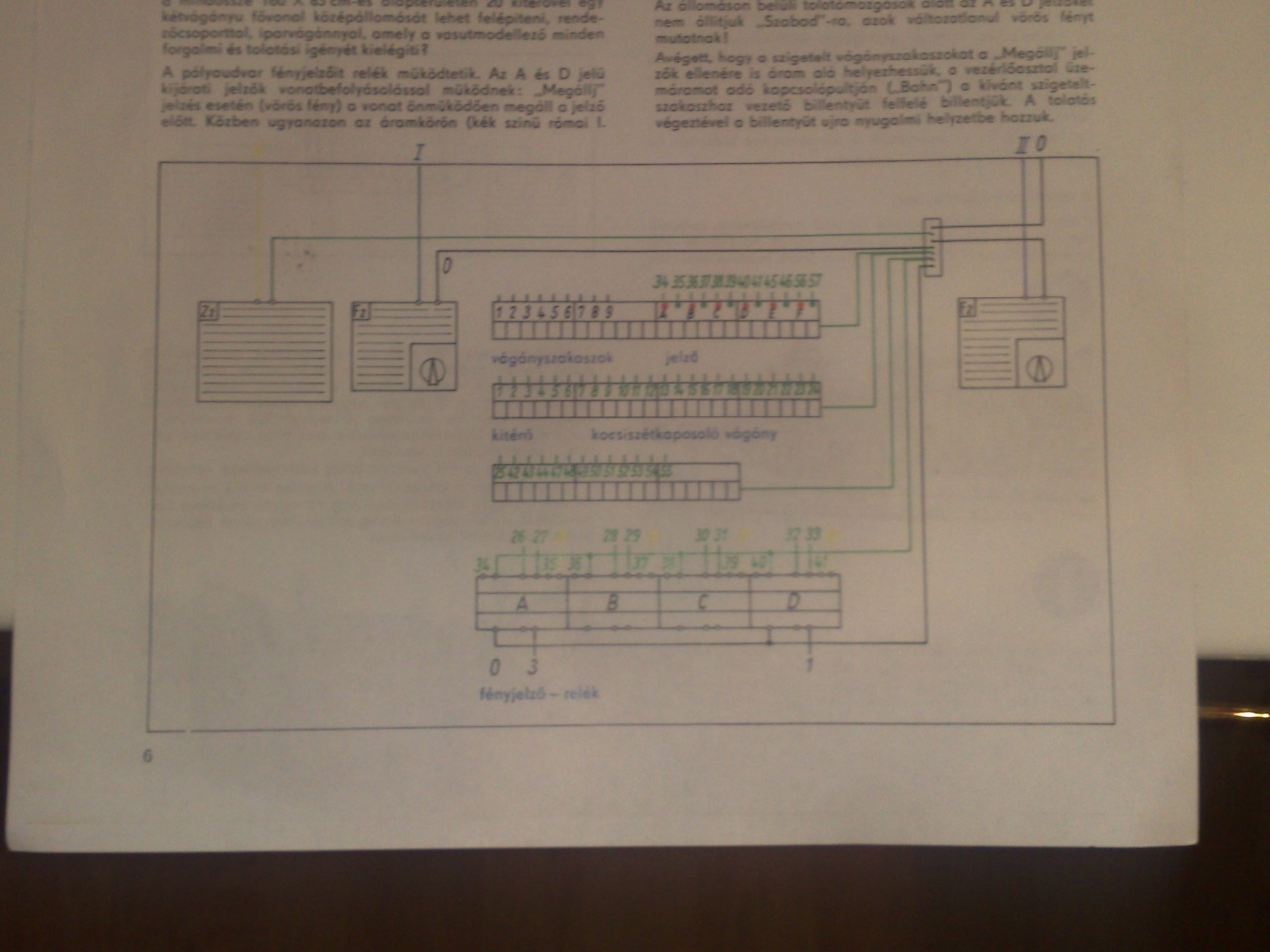

(#7312) kezsman hozzászólása
Dec 30, 2011 |

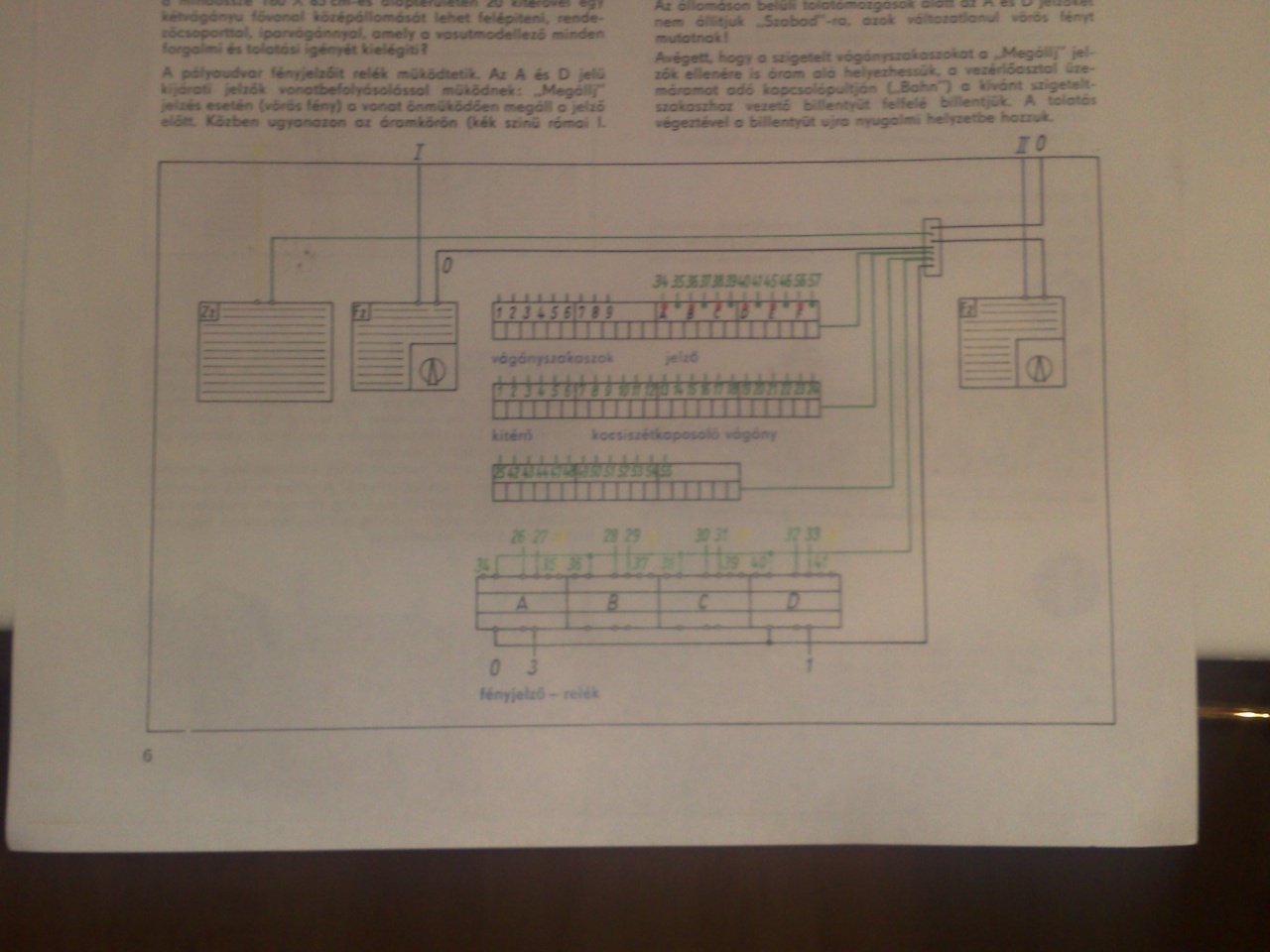

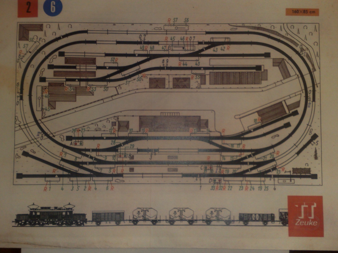

Köszönöm az érdeklődést. Két mozdony, trafó, sínek. De tovább tart a felfegyverkezés.Legközelebb váltók kapcsolópult beszerzését terveztem aminek a napja jan 7-én lesz.
A pályatervet és a kapcsolási rajzot is majd mellékelem majd. |

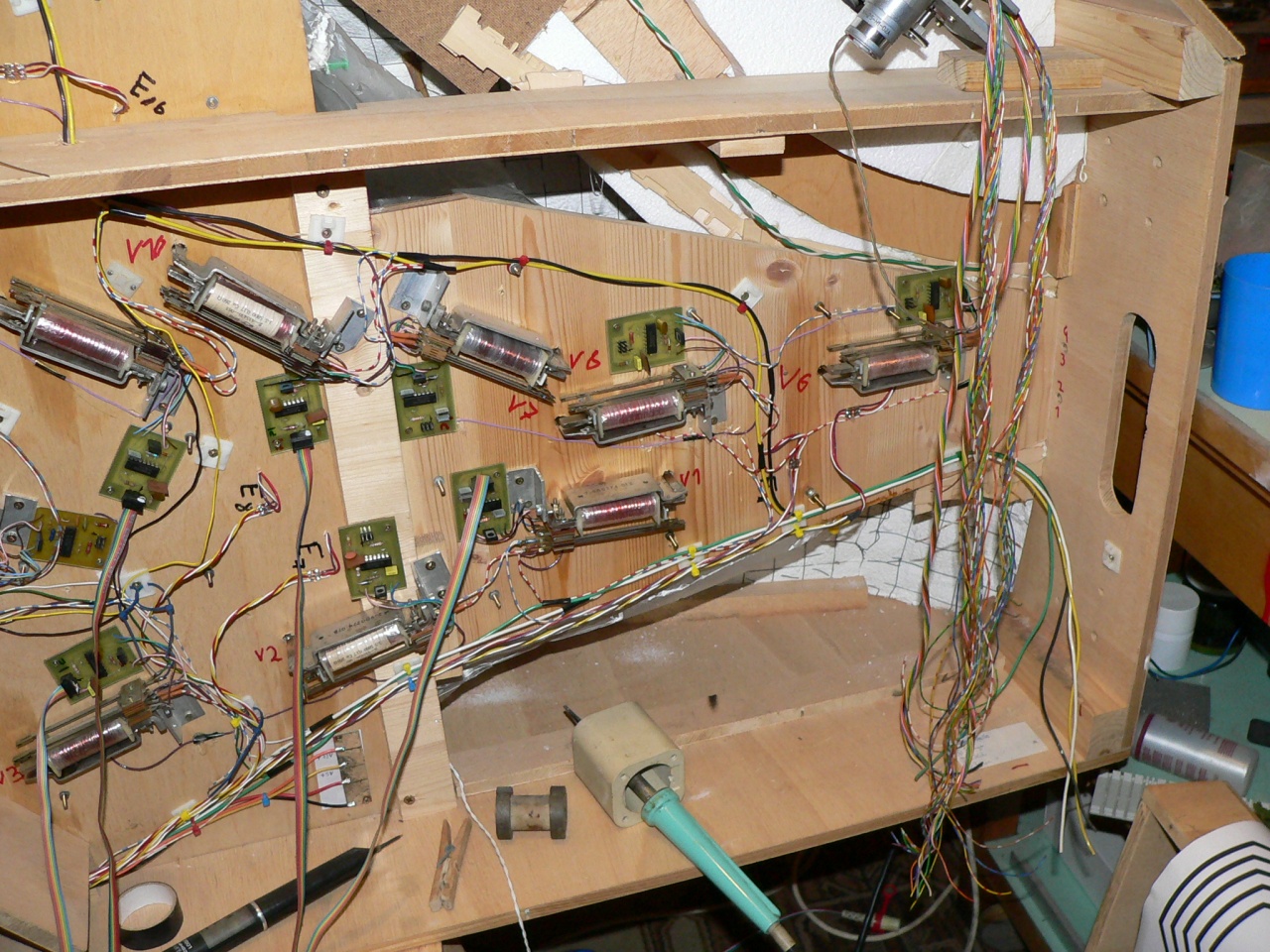

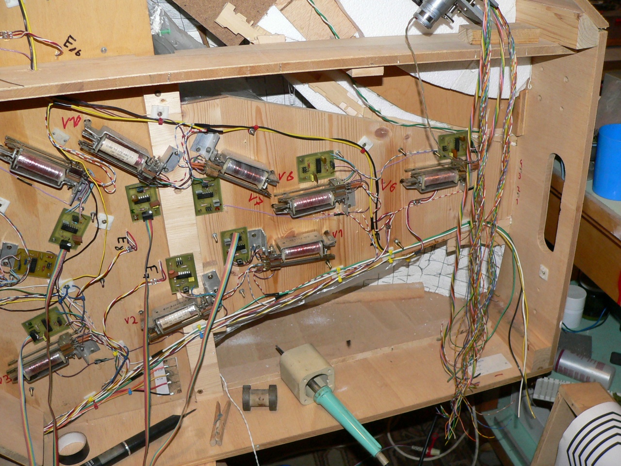

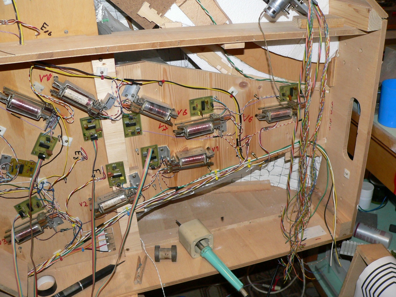

(#7321) Antal Miklós válasza kezsman hozzászólására (#7318)
Dec 30, 2011 |

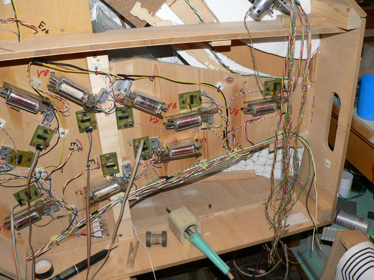

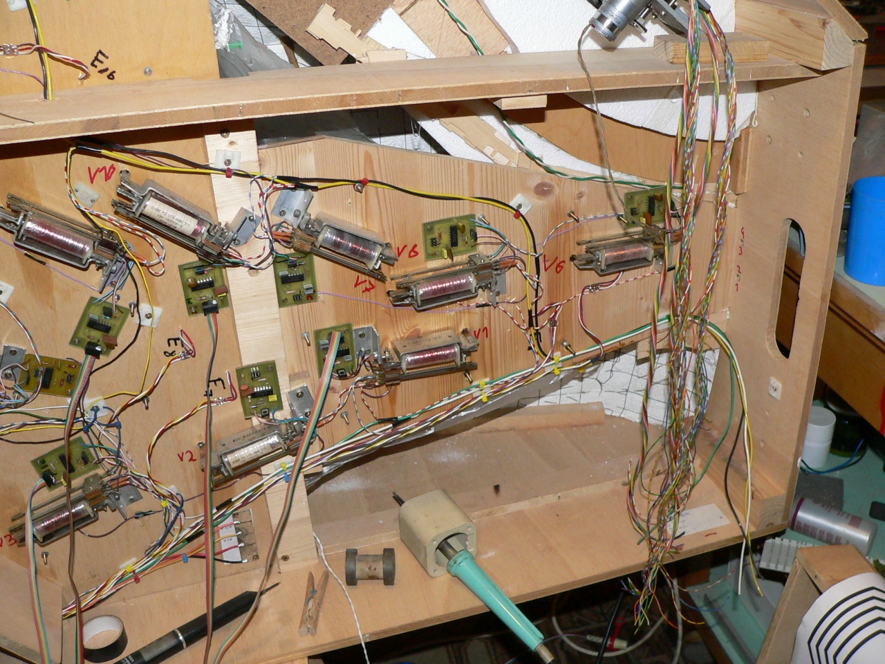

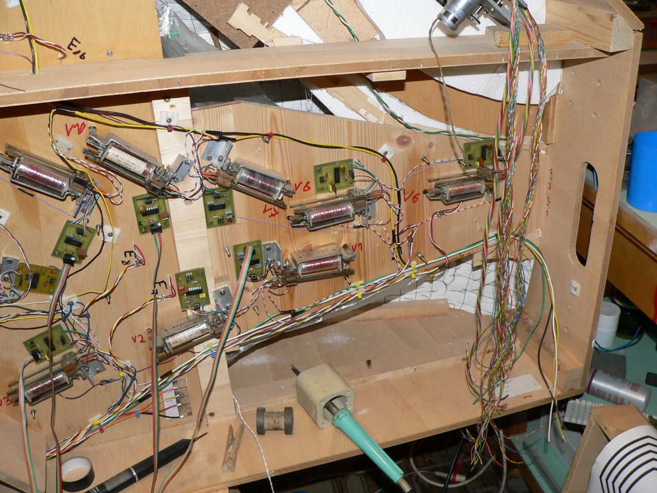

amit javasolni szeretnék Neked:
- A keret vastagságát úgy válaszd meg, hogy alatta minden elférjen. Arra gondoltam, hogy a legvastagabb pályaszint alatti alkatrész is: Váltóhajtómű, jelzőhajtómű, esetleges fordítókorong hajtómű, stb. Szerintem a 3 cm kevés lesz, bár nem tökéletesen ismerem a TT-s alkatrészeket, én HO-ban utazom.
A kereszt merevitőkbe több helyen is fúrj nagy átmérőjű lukakat, ahol a kábelköteg át tud menni.
Én ezt igy oldotam meg, lásd a képen.
- A kábeleket majd egy kötegben érdemes vezetni a kezelő-vezérlő pulthoz, ahol igen sok kábelér lesz.
Ehhez akár egy kábelcsatornát érdemes felszerelni, a 20mm széles és 12mm magas a tapasztalatom szerint elég.
Én az elektronikát is és a tápláló tápegységet is az asztal alá építettem be, lecsökkentve ezzel a vezérléshez tartozó vezeték számot.
Ha a keret vastagabb, akkor már önnállóan is egy apró bakon megáll az élén, és nem kell hanyatfekve dolgozni.
A 8mm OSB lap megfelelő, de merevitsd ki, a különböző bordákkal. Tedd fel a pályatervet, és szívesen segítünk.

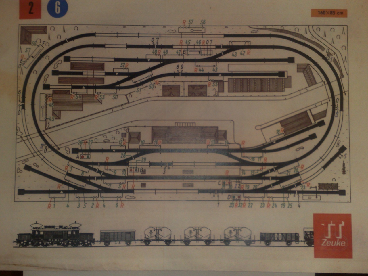

pályaterv: |
(#7352) Frankye válasza kezsman hozzászólására (#7344)
Jan 2, 2012 |

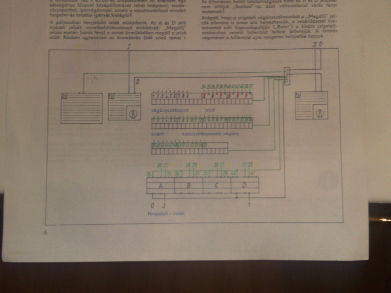

Sajnos a "kapcsolás"-ból sok nem látszik, de a pályatervhez hadd fűzzek egy apró gondolatot:
A magam részéről én nem szeretem az "idióta-kört", és annak mindenféle továbbfejlesztését, de ez persze én vagyok. A magam részéről a nyitott pályavezetés híve vagyok, de persze ízlések és pofonok, mint tudjuk, különbözőek. Mind a kettőnek vannak előnyei és hátrányai természetesen.
Ha e mellett a terv mellett maradsz, akkor túl sok (és főként látványos) terep építésére nem lesz lehetőséged, de ha a "lapos" kivitel feltétel és/vagy cél, akkor ez is jó kiindulási alap. Azt mindenképpen fontold meg, amit leírtunk, mind az "alapdeszka", mind a keret és merevítés tekintetében. |
(#7366) kisKirály válasza kezsman hozzászólására (#7344)
Jan 4, 2012 |
Ne is hallgass rá!
Kezdésnek tökéletes. Valahol rá kell jönni a fortélyokra, fogásokra és nem különösebben a buktatókra.
Esetleg az egyik csonka vágányt úgy csinálhatnád meg, hogy ha lenne esetleg még egy asztal, akkor ott össze lehessen csatlakoztatni, így érdekesebbé lehet tenni az üzemet.
Olyan terepasztalos modul
Nálam is így épül(t) a havas asztal, de hogy a rendező mikor lesz kész.... no szerintem soha! |
(#7367) Frankye válasza kisKirály hozzászólására (#7366)
Jan 4, 2012 |
Mondtam, ez az én véleményem. Ízlések és pofonok, ugyebár... De tanulni persze tökéletes lehet. |
(#7370) kisKirály válasza Frankye hozzászólására (#7367)
Jan 4, 2012 |
Tiszteletben is tartva, ellentmondunk azonnal.  |
(#7371) Frankye válasza kisKirály hozzászólására (#7370)
Jan 4, 2012 |
Ajánlom is, hogy tiszteletben tartsátok!  |
(#7378) kezsman hozzászólása
Jan 5, 2012 |

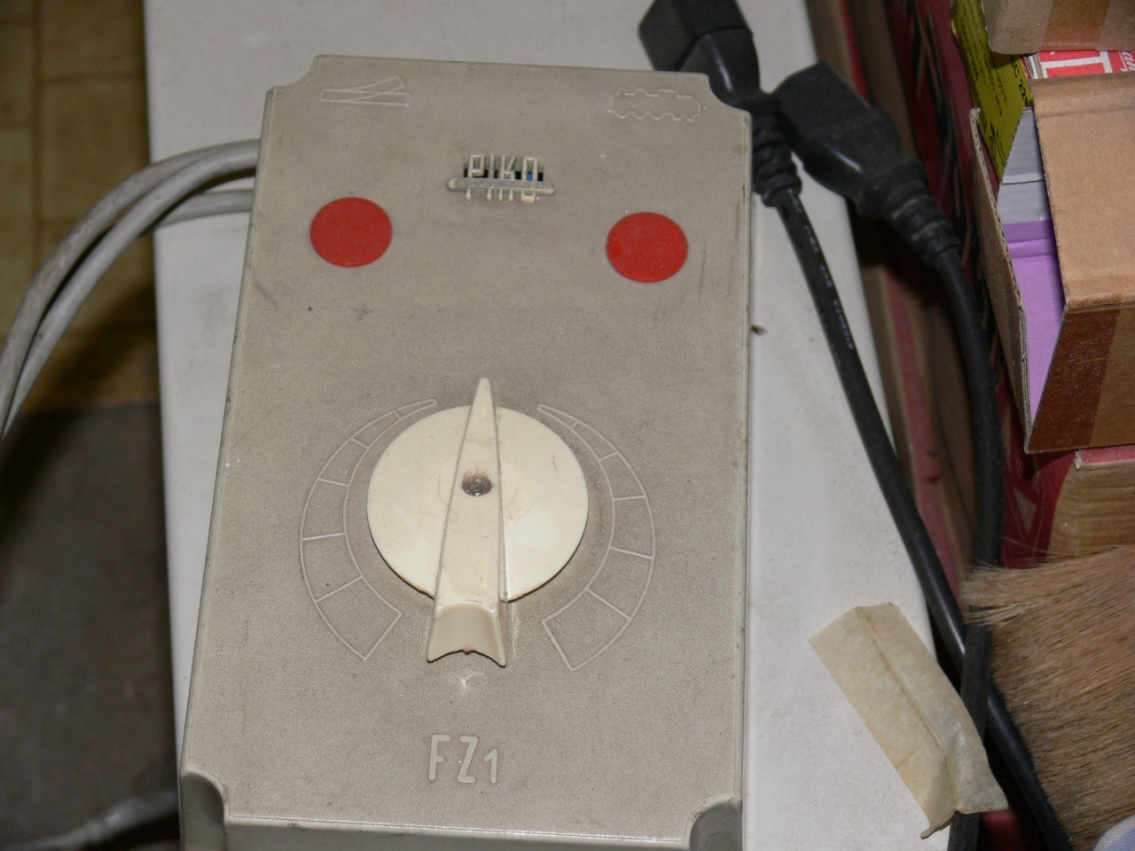

Hát igen, ez tanuló pálya lesz számomra. Ehez egy fz1-es trafó elég lesz gondolom. A kapcsolási rajzot majd megpróbálom jobban lefotózva feltenni. De még nem tudom, hogy osb lap vagy rétegelt lemez. Úgy gondolom a rétegelt lemez lesz a befutó
(#7380) Frankye válasza kezsman hozzászólására (#7378)
Jan 5, 2012 |
Nos, tanuló pályának tökéletes, főleg, ha Ti ilyet szeretnél.
Az FZ1-es trafó egy ilyen pályához általában elegendő szokott lenni, de azt érdemes tudnod, hogy ahány egyenáram-szolgáltató trafó, annyi vonat mehet egyszerre (persze, erősen kisarkítva a dolgot!), tehát egy FZ1-es trafóval egy vonat közlekedhet egyidejűleg a pályádon. (Az egyéb dolgok, mint pl. váltók, lámpák vezérléséhez és áramellátásához ez a trafó egyelőre elegendő, később még ráérsz bővíteni a rendszert...)
Az OSB lappal szemben én mindenképpen a rétegelt lemezt preferálnám.
A "kapcsolási rajz"-ot pedig, ha fel tudod tenni jobb felbontással, akkor szívesen segítek az "olvasásában". |
