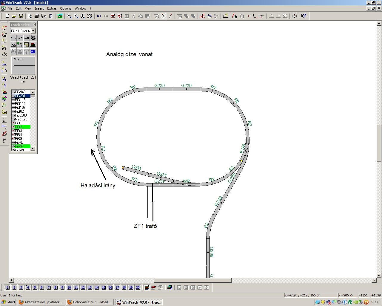

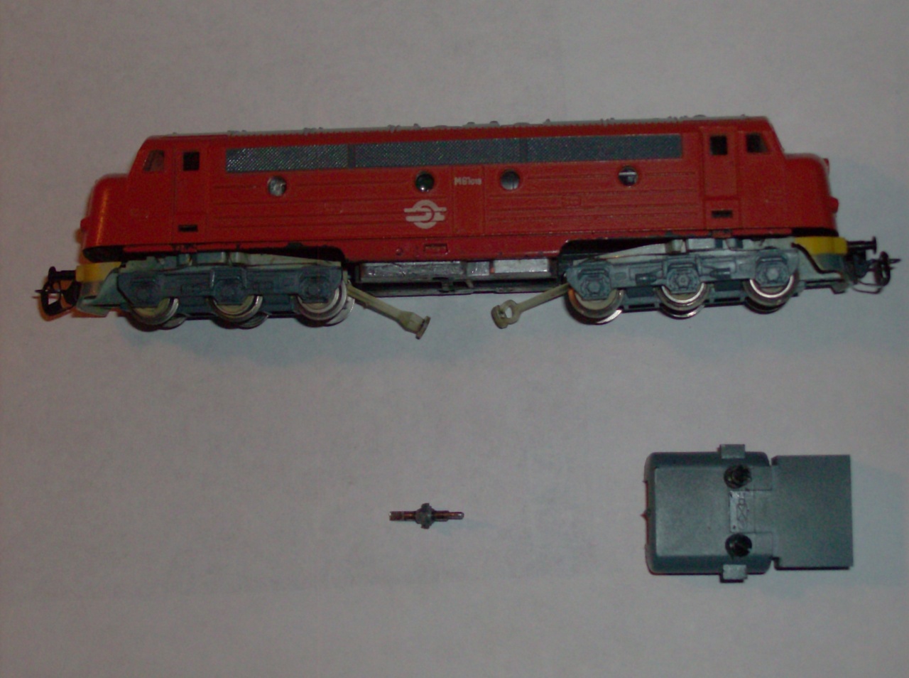

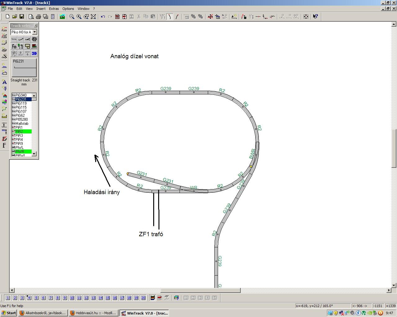

(#8132) vasasgabri hozzászólása
Márc 11, 2012 |

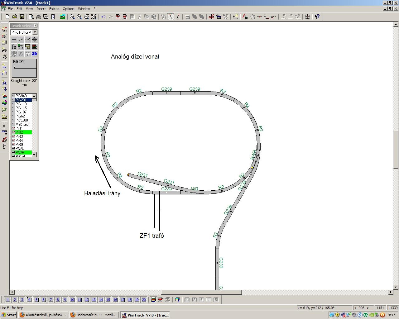

Azt szeretném meg tudni hogy ezen a pályán szigetelések nélkül elindítottam egy régi analóg dízel mozdonyt de csak a kört használtam a váltókat nem állítottam sehova, és a vonat motor elkezdett füstölni, ez a pálya szigetelés hiánya miatt van vagy a vonat motor hibája miatt? |
(#8133) diesel693 válasza vasasgabri hozzászólására (#8132)
Márc 11, 2012 |
A pálya semmiképen nem okoz ilyen hibát, azt kizárólag a mozdony hibája eredményezi.
Egy alapos motor kommutátor tisztítás és a kapcsolt mechanikai (forgó) alkatrészek tisztítása és minimális olajozása, lehetséges hogy teljesen megszünteti a túlmelegedést. |

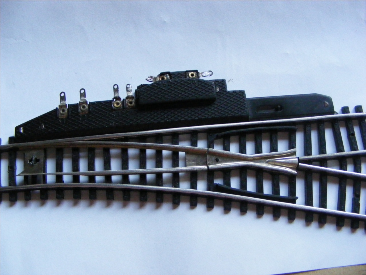

(#8627) jumo31 hozzászólása
Júl 4, 2012 |

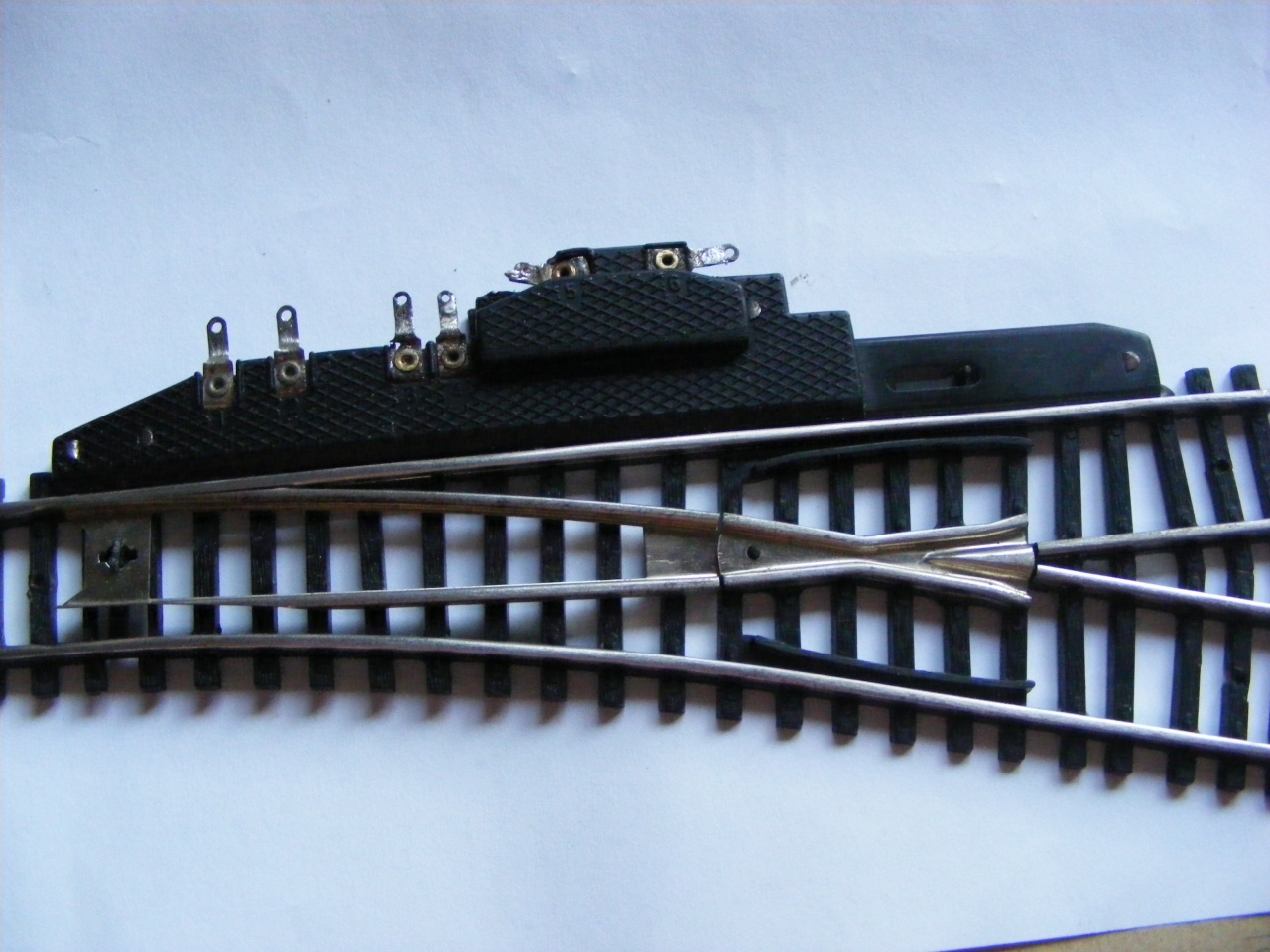

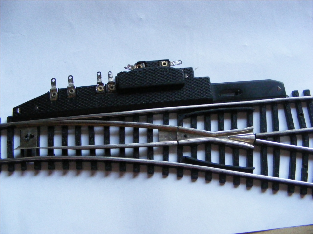

Mint kezdő vasútmodellező szeretnék kérdezni tőletek, akik már "vérprofik" vagytok.
Én jelenleg a tervezés, beszerzés, kísérletezgetés stádiumában vagyok, szerény pályatervvel, ahogy Gerhard Trost mester javasolja.
Az első kitérőmet a napokban sikerült beszereznem, de sajna a kapcsolása nem ismert 100%-ban számomra.
Csatolok egy képet a váltóról, Piko kitérő, 6 pólusú.
Az 5-6 eddig ismert, egyenes és kitér kapcsolása, és a 4-es a közös. De a többit nem tudom, és a neten nem találok kapcsolási rajzot!
Ha esetleg számotokra ismert a bekötés a 6 pólusra, és a funkciójukra, kérlek Benneteket osszátok meg velem.
Köszönöm szépen!
jumo
(#8629) SzervízMacska válasza jumo31 hozzászólására (#8627)
Júl 5, 2012 |
Szia. csak tippelek, mert csak olvasója vagyok az oldalnak. Feltételezésem szerint segédérintkezők, melyeknek akkor van jelentősége, ha visszajelzésre van szükség a váltó állásáról. Tehát egy olyan váltó érintkezős kapcsoló, melyet a váltó maga működtet. Rajz nem kell hozzá, multiméterrel kimérhető. Váltójelző, három fogalmú főjelző, kapcsolópulti visszajelző stb. működtetéséhez lehet felhasználni.  |

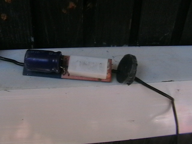

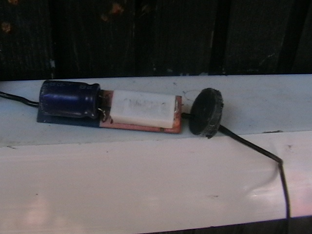

(#8630) nohab 74 válasza jumo31 hozzászólására (#8627)
Júl 5, 2012 |
Szia ! Én nekem is volt ilyen típusú kitérő (váltó) Vigyázni kell nagyon fele mert nagyon hamar el tud füstölni a tekercs .Szerintem tegyél bele váltó védő elektronikát Bővebben: Link |
(#8631) jumo31 hozzászólása
Júl 5, 2012 |
SzervízMacska és nohab 74!
Köszönöm a segítségeteket! Akkor a többi pólust kimérem multiméterrel és letesztelem valamiféle jelzővel. A "hamar tud füstölni" viszont azt jelenti nincs végkikapcsoló, vagyis jó lesz vigyáznom! nohab, köszi a linket, tuti megnézem.
Köszönöm az iránymutatásotokat!  |

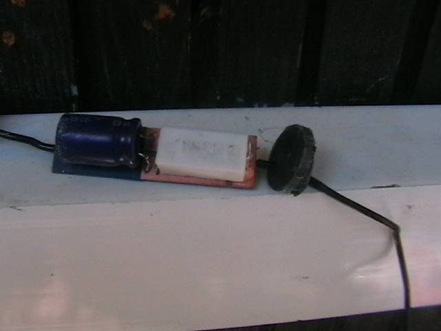

(#8634) SzervízMacska válasza nohab 74 hozzászólására (#8630)
Júl 6, 2012 |
Sziasztok. Nézem a linket, és nem hiszek a szememnek. Én vlami astabil áramkörre gondoltam volna, bár erre nyomógombos vezérlésnél nincs nagy szükség, maximum bolondbiztossá tenné a működtetést... Ezzel szemben itt ez a csicsás műanyag henger - vajon mi rejtőzhet benne? Gondolom, egy, vagy több dióda, sorba kötve, 1500 pénzért. Nyilván gondosan kiöntve műgyantával, hogy legalább súlya legyen. Nem utolsó sorban meg azért, , hogy ne tudd meg, az egész nem került 100 forintba Nem semmi! |

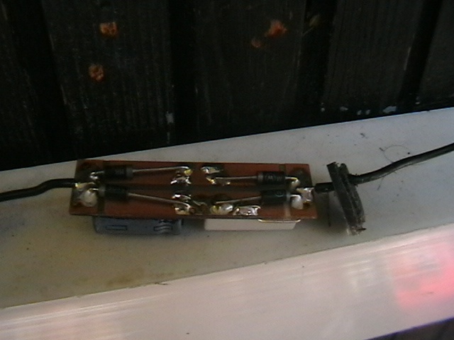

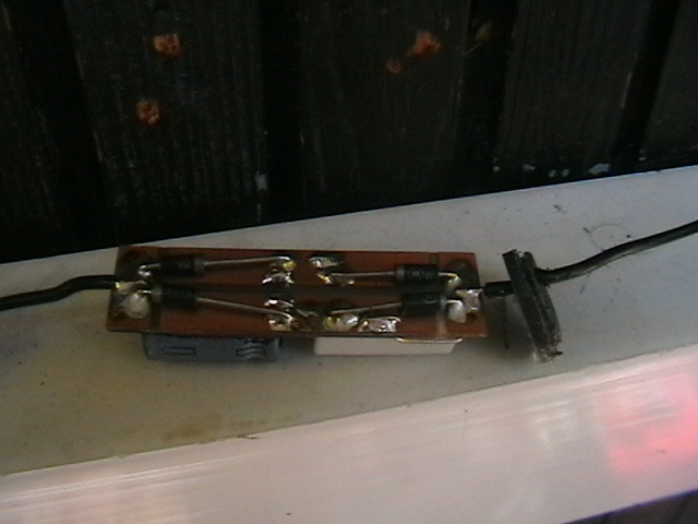

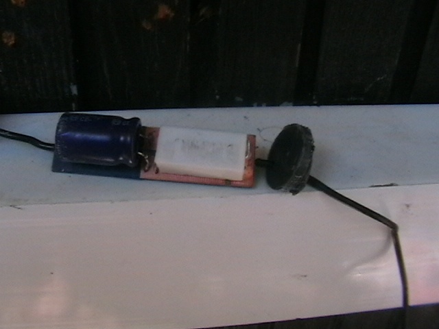

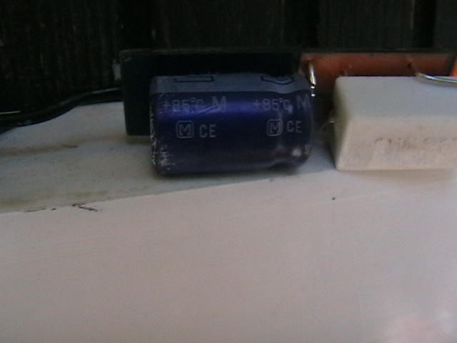

(#8635) nohab 74 válasza SzervízMacska hozzászólására (#8634)
Júl 6, 2012 |

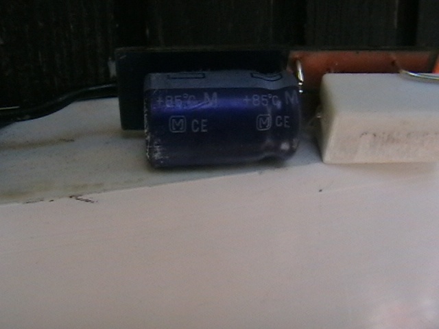

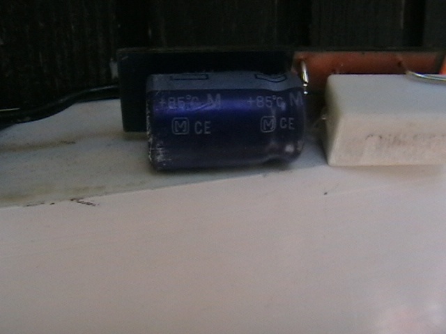

Szia! Én szétszedtem (nem brutálisan)  .A műanyag henger tartalma.Az elektronikáról ne kérdez mert nem értek hozzá.  |
(#8637) cs.csaby válasza nohab 74 hozzászólására (#8635)
Júl 6, 2012 |
Egyenirányító meg pufferkondi. A fehér dobozt nem tudom mi lehet  talán ellenállás
Nem tudom miben merül ki a védelmi funkció, elbizonytalanodtam  |
(#8638) kisKirály válasza jumo31 hozzászólására (#8627)
Júl 6, 2012 |
Finoman szólva egy váltókapcsoló. Többnyire a váltó állásának visszajelentésére vagy szigetelt szakaszok függésvezérlésére használatos. Szokták még jelzők vagy más váltók vezérlésére is használni (láncolt vezérlés), de mivel egy hajszálvékony lemezke kapcsolgat benne, így nem ajánlom! |
(#8639) SzervízMacska válasza cs.csaby hozzászólására (#8637)
Júl 6, 2012 |
Feltételezem, az a sorosan kapcsolt teljesítmény ellenállás feszültségosztóként szerepel. |

(#8642) cs.csaby válasza SzervízMacska hozzászólására (#8639)
Júl 6, 2012 |
Lehetséges, de pl. a beragadt kapcsolóval mit kezd a védőáramkör?
(én valami időkioldóval is megbonyolítanám a dolgot, bár nem tudom van-e értelme. Nem olyan drágán meg lehetne oldani. A benne lévő pár forintos alkatrészekkel és az (anno) 1500 forintos árral így is elég nagy árréssel működnek - bár nem sajnálom tőlük, még mindig nem olyan kapzsik, mint sokan a piacon - )  |
(#8643) SzervízMacska válasza cs.csaby hozzászólására (#8642)
Júl 6, 2012 |
Igen, én is ezzel kezdtem, bár most visszaolvasva látom, hogy félálomban astabilt írtam a monostabil kapcsolás helyett... Már ugye a rátenyerelés/beragadás elleni védelemmel kapcsolatban. |
(#8644) Abs válasza SzervízMacska hozzászólására (#8643)
Júl 6, 2012 |
Nagyvasúton két védelem van: az egyik a végálláskapcsoló, ami lekapcsolja az állítóáramot ha a váltó végállást ad. A másik egy időzítő. A legtöbb villamos motorral állított váltó nyolc másodpercig próbál átállni, ha ez alatt nem jön meg a végállás, visszaáll, majd újra átáll. Ha az újabb nyolc másodperc alatt sem kerül végállásba, a váltó visszaáll, az állítóáramot a berendezés lekapcsolja, és a váltó hibát jelez. |
(#8645) SzervízMacska válasza Abs hozzászólására (#8644)
Júl 6, 2012 |
Nálunk, a közúti vasútnál legtöbb távvezérelt váltó elektromágneses működtetésű, amit a járművezető úgy állít, hogy a motorkocsin 60-80 Amper áramfelvételt produkál , amikor az érzékelő alatt áthalad. Ha a váltó rugója túl gyenge, átcsap a váltó az ellentétes állásba, majd vissza ugeik az eredeti helyzetbe. Ha túl erős a rugó, csak billen egyet a csúcssín, s visszaugrik szintén az eredeti állásba. Ilyenkor leszáll a humán erőforrás, és a váltóvassal rendezi a kaotikus helyzetet. A védő elektronika a szabályzatba van beépítve, mi szerint a váltót csúcs felől olyan sebességgel kell megközelíteni, hogy a váltó helytelen állása ( vagy hibája ) esetén a szerelvényt üzemi fékkel biztonságosan meg lehessen állítani.  |
(#8648) cs.csaby válasza SzervízMacska hozzászólására (#8643)
Júl 7, 2012 |
Akkor már én sem voltam a helyzet magaslatán  |

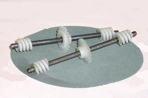

(#8770) cs.csaby hozzászólása
Aug 25, 2012 |
Üdvözletem mindenkinek!

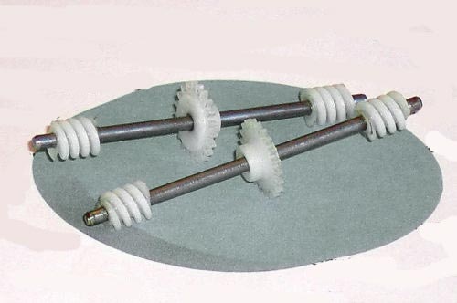

Nekem is lenne kérdésem, mégpedig az, hogy tud valaki tuti céget, akik műanyag fogaskerekeket és csigákat árul
Köszönettel! Csabi  |

Néztem már, de nem tudom. Mozdonyhoz kellene. |
