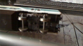

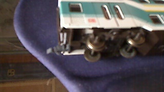

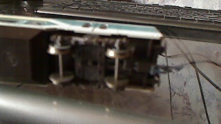

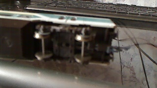

(#10236) robdan hozzászólása Válasz • Okt 29, 2012

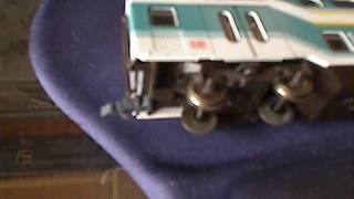

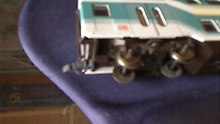

Sziasztok !

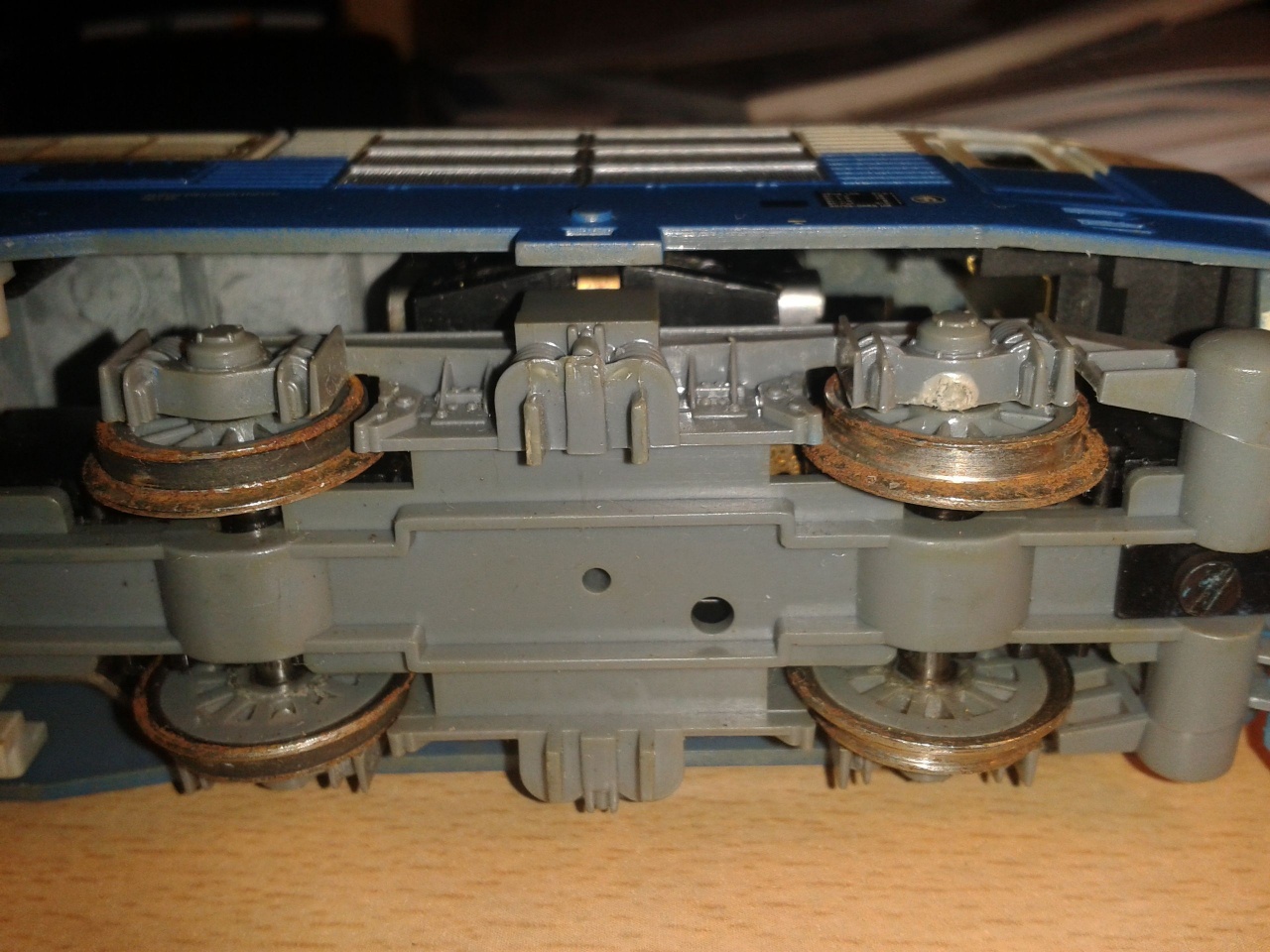

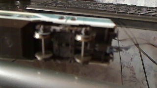

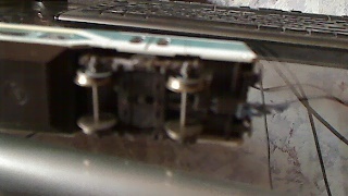

Viszonylag kezdő vagyok,és tapasztalatlan.Kaptam egy Sachsenmodelle személyvagont. Sajnos a kuplungja nem kombatibilis semmivel. Szerintetek ki lehet cserélni valahogyan Piko kuplungra? Tudnátok ebben segíteni? Vagy valami ötlet,hogy tudjam használni??
(#10237) balatonperes válasza robdan hozzászólására (#10236) Válasz • Okt 29, 2012
Ha jól látom a -kis méretű képeken- akkor, egy Kurz kuplunggal szerelt H0-ás méretű járműről van szó.
Feltételezem, 'szabványos' csatlakozóval, azaz kuplung-foglalattal szerelt. Ez azt jelenti, hogy bármilyen kapcsoló-vonószerkezetre ki lehet cserélni, és be lehet rakni.
Ha visszaolvasol,a 4356-os hozzászólásig, ott találsz egy képet is, pár fajta kuplungról.

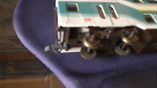

(#10239) Frankye moderátori válasza robdan hozzászólására (#10236) Válasz • Okt 29, 2012
Legközelebb tegyél fel normális (értékelhető) képet, légy szíves, mert ez minden, csak nem látható.
Köszi.
(#10243) Antal Miklós válasza robdan hozzászólására (#10236) Válasz • Okt 29, 2012
Szia, ez egy Roco kurz kuplung. Ha a kuplung belső végét kicsit összenyomod pl egy csipesszel, akkor könnyen kihúzhatod a szabványos csatlakozóból, és tehetsz rá egy hagyományosat.
Erőből is megpróbálhatod kihúzni, de nekem már tört el egy.
(#10248) robdan válasza Frankye hozzászólására (#10239) Válasz • Okt 29, 2012
Köszönöm a jó tanácsot,elolvastam a "leckét"
Legközelebb jó minőségű képeket fogok feltölteni,ígérem.
Az előbb sajna csak a web-kamerám volt kéznél
(#10249) robdan válasza Antal Miklós hozzászólására (#10243) Válasz • Okt 29, 2012
A csipeszes módszer működik,sikerült kiszednem,már csak új kuplungokat kell szereznem.
Még egyszer köszi az ötletet.

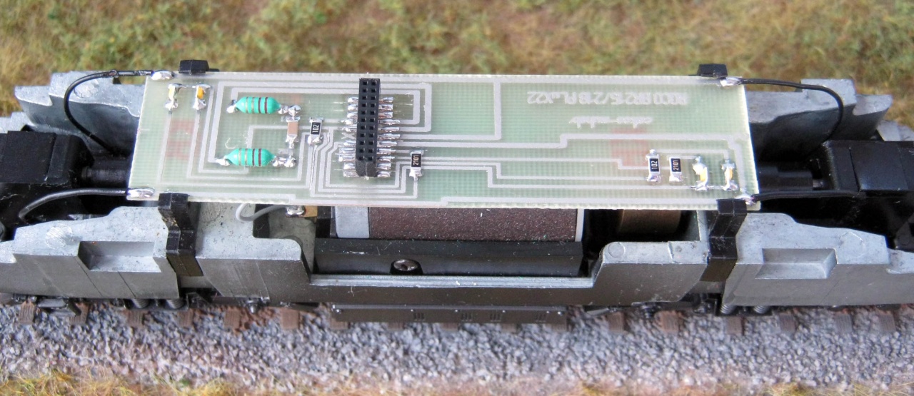

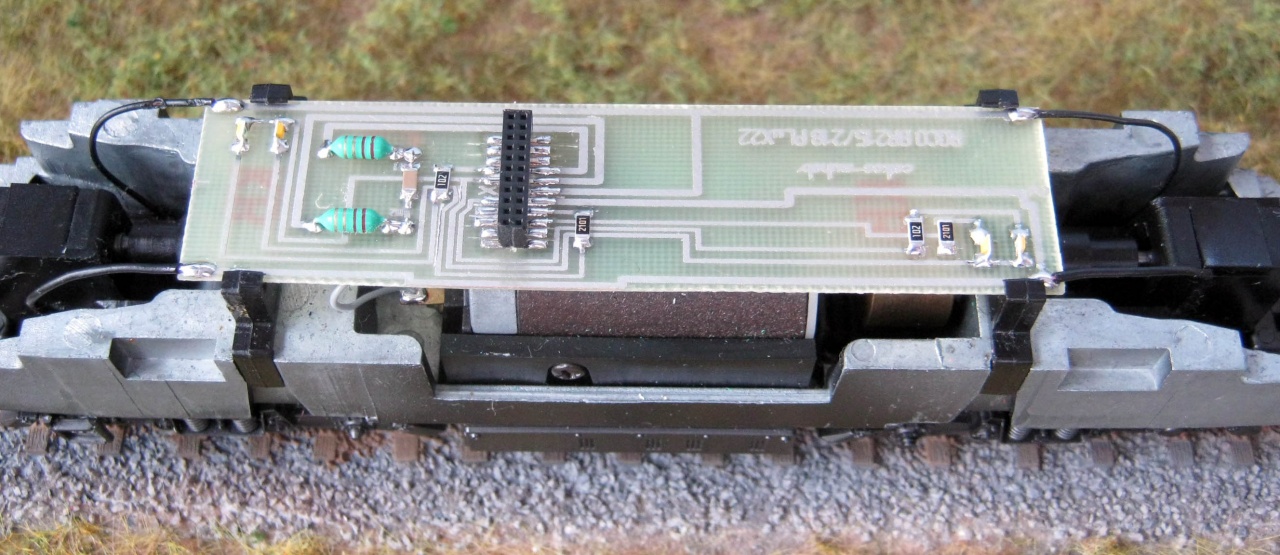

(#10972) csíkosháTTú hozzászólása Válasz • Nov 23, 2012
Uraim!
Akik arra készülnek, hogy az e-bay-ről, vagy valahonnan szert tesznek karácsonyara egy H0-ás barna dobozos, Liliput Austria gyártmányú BR95 (ex. BR77, vagy porosz T20) gőzösre, és relatíve olcsón találnak egy "keveset futott, vitrin modellt", akkor azok készüljenek fel egy költséges, és sokszor eredményt alig hozó javításra! Ugyanis az újszerű állapottal együttjáró kevés futás magyarázata egy kockázatos hiba: elfordulnak a csatolt kerekek a tengelyen, sőt, maga az egy szem hajtott kerék is hajlamos erre. A sokadik ilyet javítom, sajnos... Mivel a cég ebben a formájában 1992-ben megszűnt, így az alkatrész ellátása = 0. A Bachmann ugyan átvette a modelleket, meg a nevet, de teljesen áttervezték a mozdonyt, a kék dobozos Liliput by Bachmann modellek mentesek az ilyen bajoktól, de sajnos a régi cuccokhoz nincs alkatrészük.

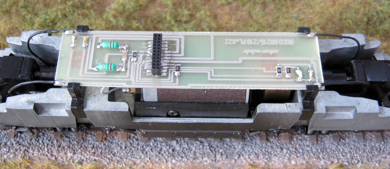

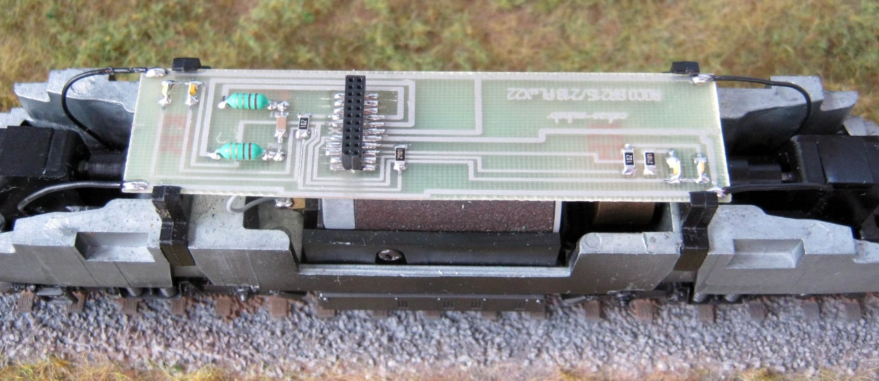

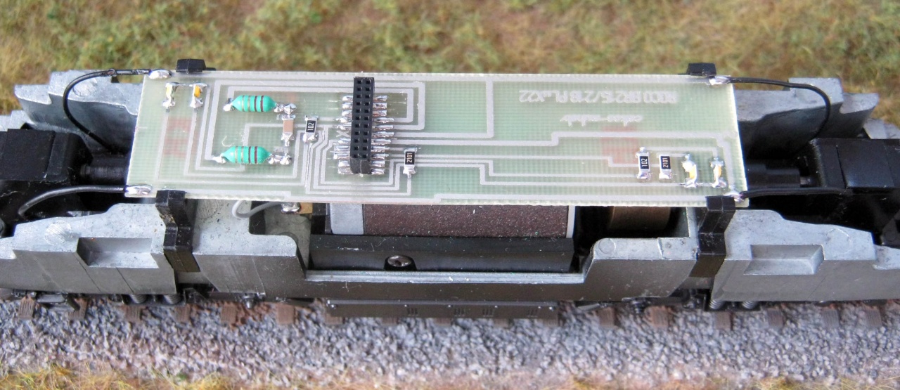

(#10983) csíkosháTTú hozzászólása Válasz • Nov 24, 2012
Hamarosan leírás a honlapomon:
ROCO start szettes, régi H0-ás BR215, kicsit újra gondolva:

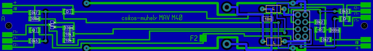

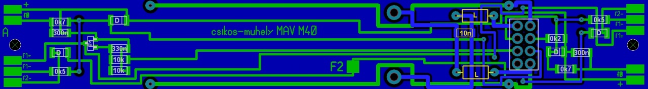

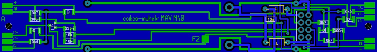

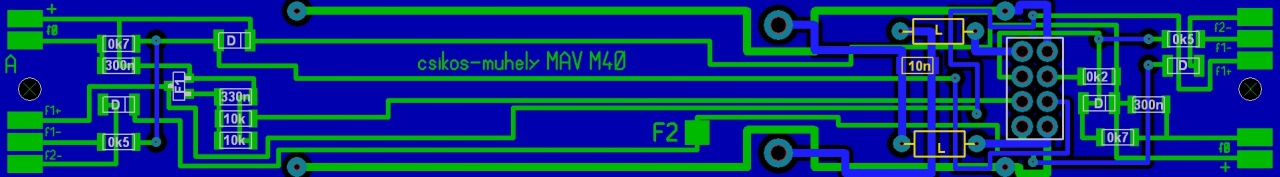

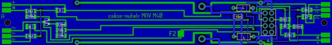

(#11041) HOTotya válasza csíkosháTTú hozzászólására (#10983) Válasz • Nov 26, 2012
Kérek képet az M40-s nyákról is!!!!
(#11061) csíkosháTTú válasza HOTotya hozzászólására (#11041) Válasz • Nov 27, 2012
Bitte schön:
(#11071) HOTotya válasza csíkosháTTú hozzászólására (#11061) Válasz • Nov 27, 2012
Aber mein Herr !!!Das ist nur ein bild!!!!
Wo ist die echte elektrische panel???
(#11073) csíkosháTTú válasza HOTotya hozzászólására (#11071) Válasz • Nov 27, 2012
Was ist das"panel"?
Platine, Herr Major! Platine!

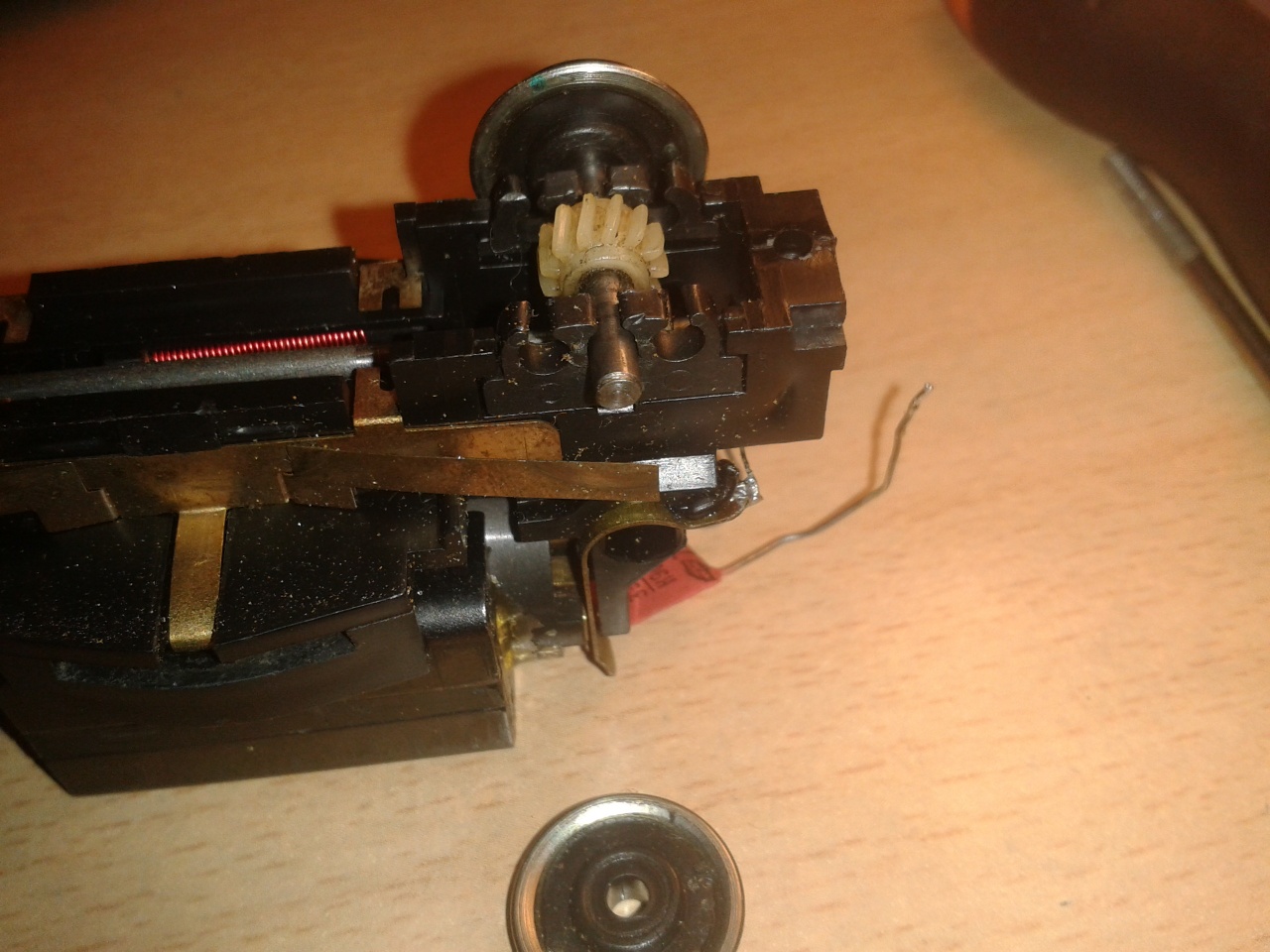

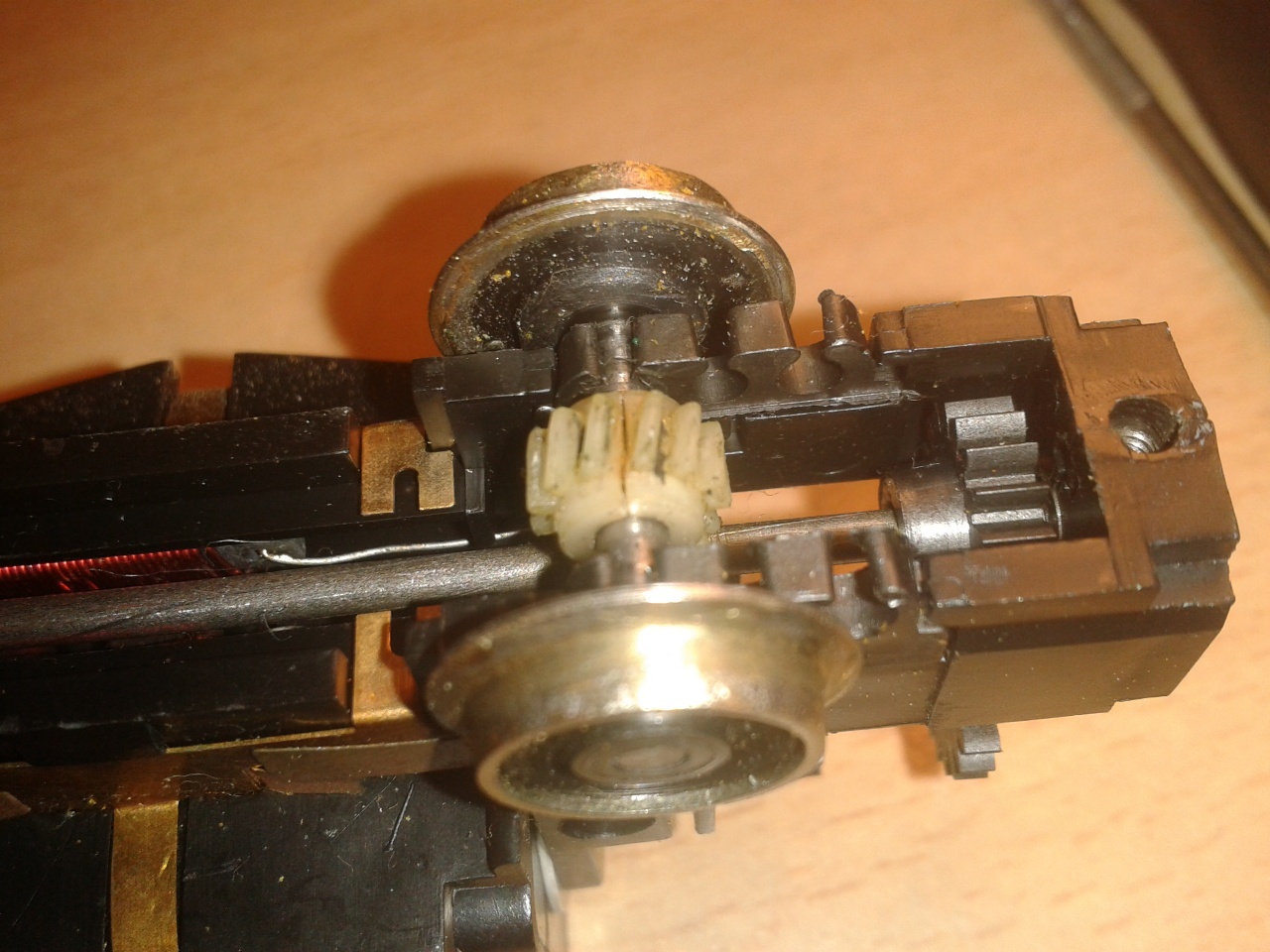

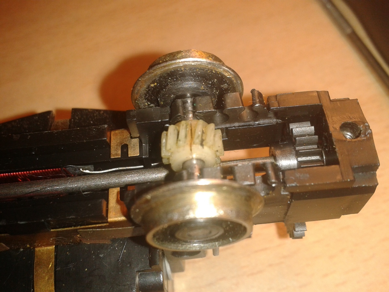

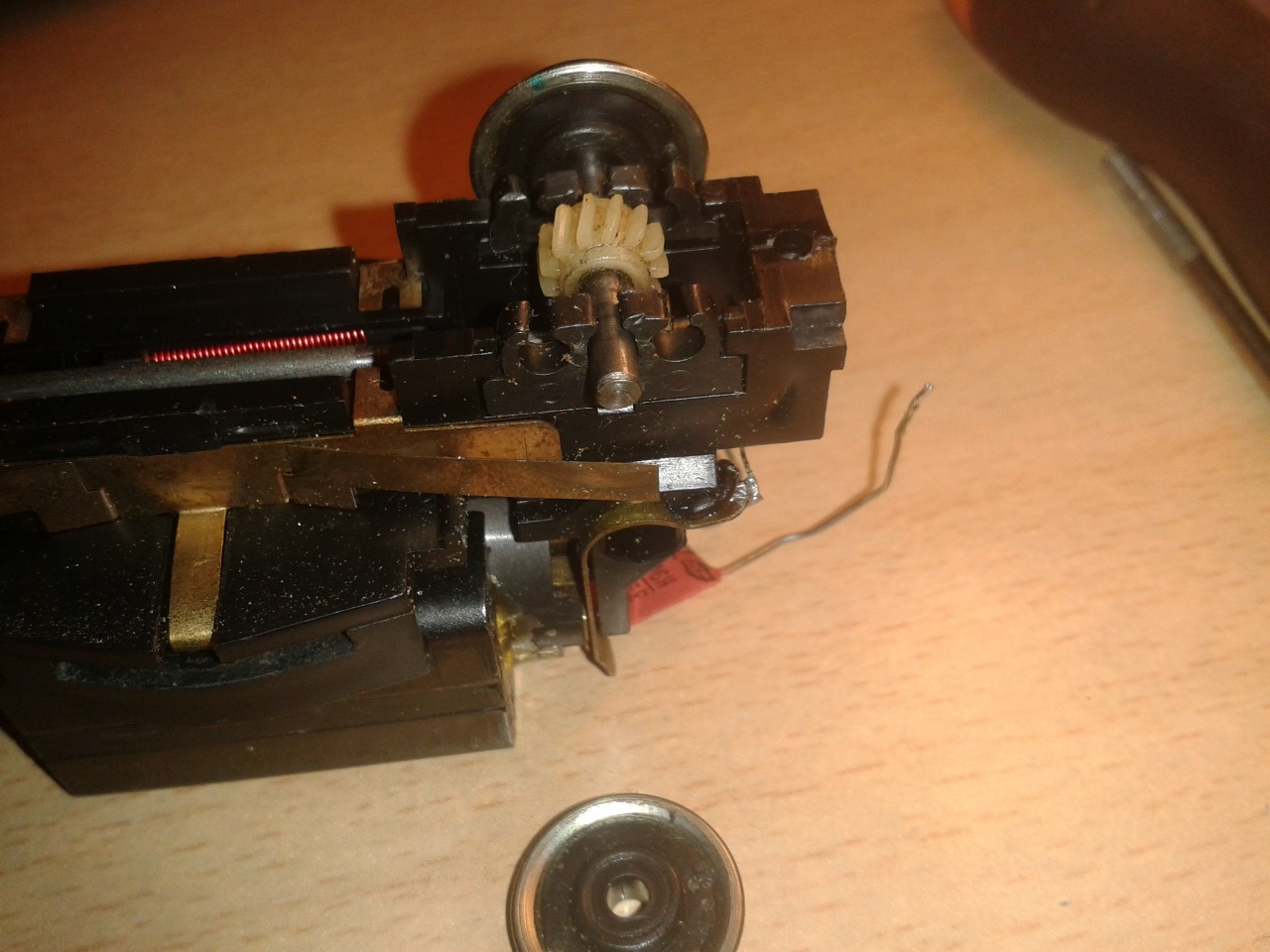

(#11848) STTaradder hozzászólása Válasz • Dec 26, 2012
Hello
Aki ismeretes a Nohab erőátvitelében az adna tippet a következő hibára.
A mozdony az egyik irányban szépen hajtja a kerekeket de a másik irányba egy kisebb járás után megszorul.
Nem láttam letört vagy összenyomódott fogaskerekeket.
A kardánok is jók, bár a kardánházat még nem szedtem széjjel.
Előre is köszönöm

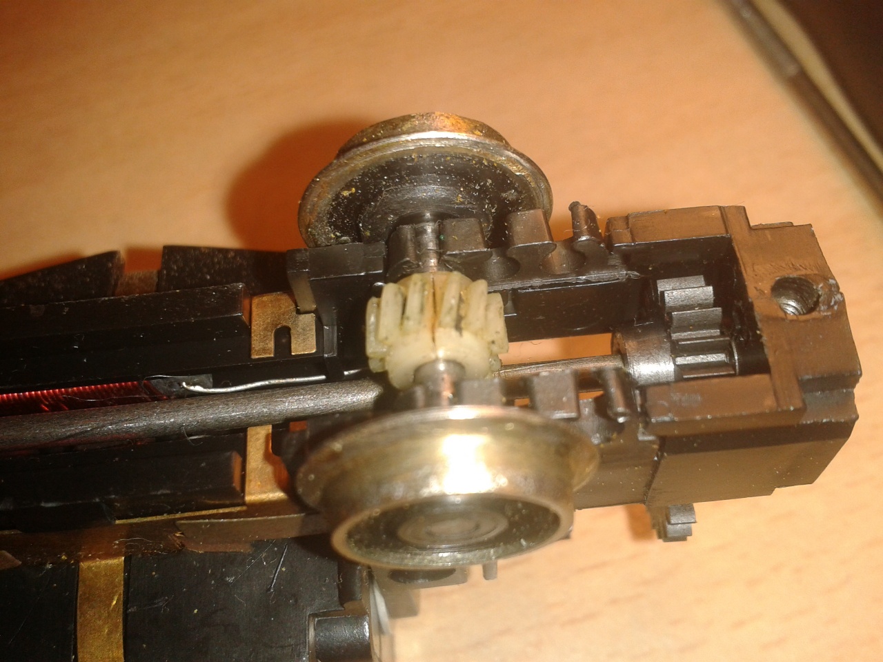

(#11849) nohab 74 válasza STTaradder hozzászólására (#11848) Válasz • Dec 26, 2012
Szia! karpathiamodel(qqc)azet(ponty)sk itt kérdez rá .Állta lába kint van a láng börzén .Sokk alkatrész van nála. Vagy még tudom ajánlani csíkosháTTú mestert.
(#11858) STTaradder válasza nohab 74 hozzászólására (#11849) Válasz • Dec 27, 2012
Értem, de azt nem tudom mit kéne kicserélni.
"karpathiamodel(qqc)azet(ponty)sk" meg még nem ismerem, nincs valami elérhetősége vagy weboldala?
(#11859) nohab 74 válasza STTaradder hozzászólására (#11858) Válasz • Dec 27, 2012
Szia!karpathiamodel@azet.sk.sokk roco alkatrésze van kérdez rá.
(#11871) STTaradder válasza nohab 74 hozzászólására (#11859) Válasz • Dec 27, 2012
most már értem a írást, az elején még kissé összefojt a szöveg.
Kösz, már csak a hiba forrását kell megtalálnom, amit cserélni kellene vagy javítani.
(#11872) csíkosháTTú válasza STTaradder hozzászólására (#11848) Válasz • Dec 27, 2012
Le kell szedni a forgóvázak aljáról a fenéklemezt, valamit "megevett", vagy eltörött egy fogaskereke.
Nem tipushiba, látatlanban nem tudom.

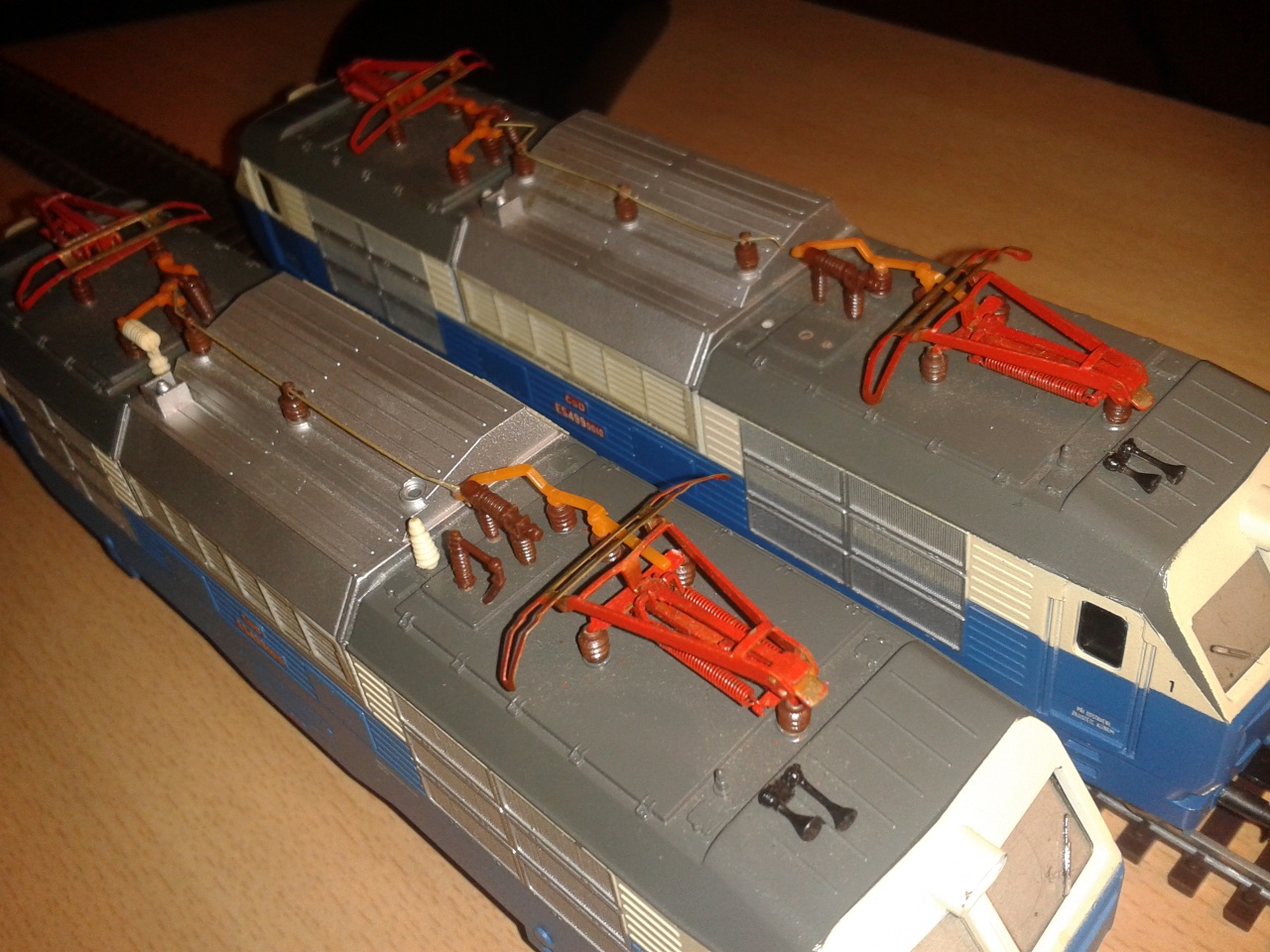

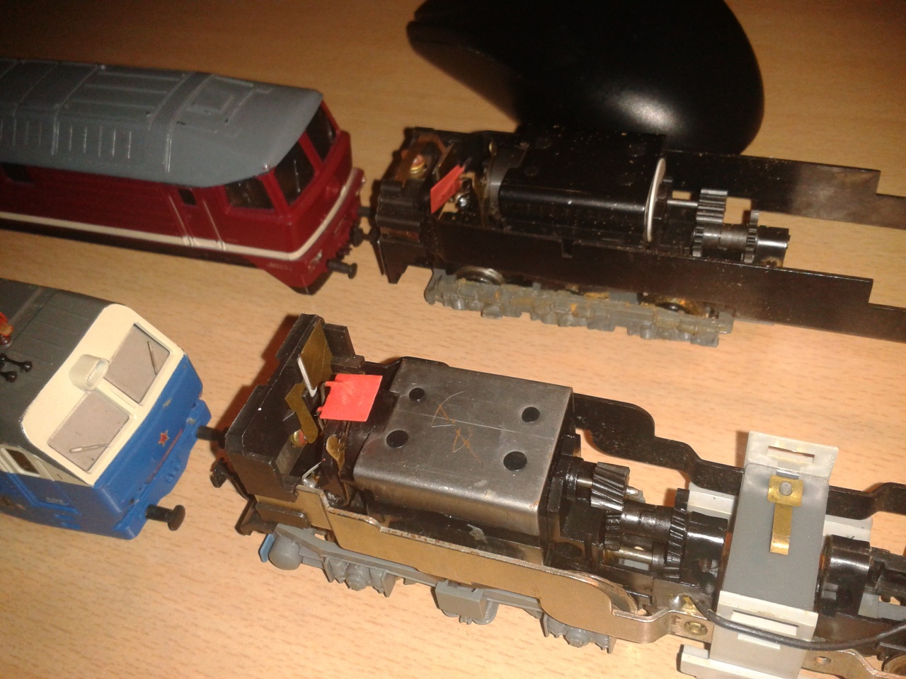

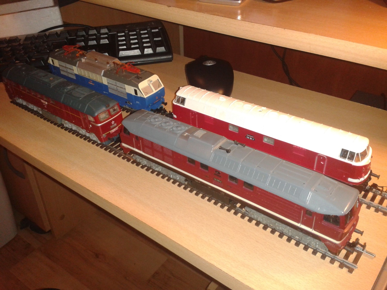

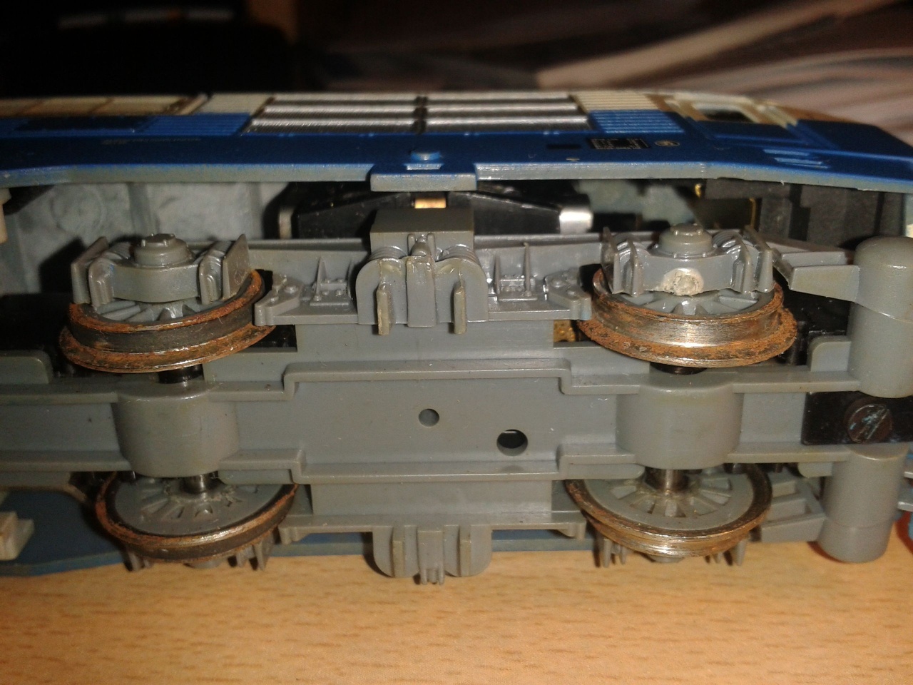

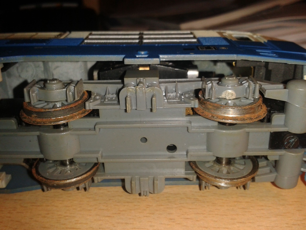

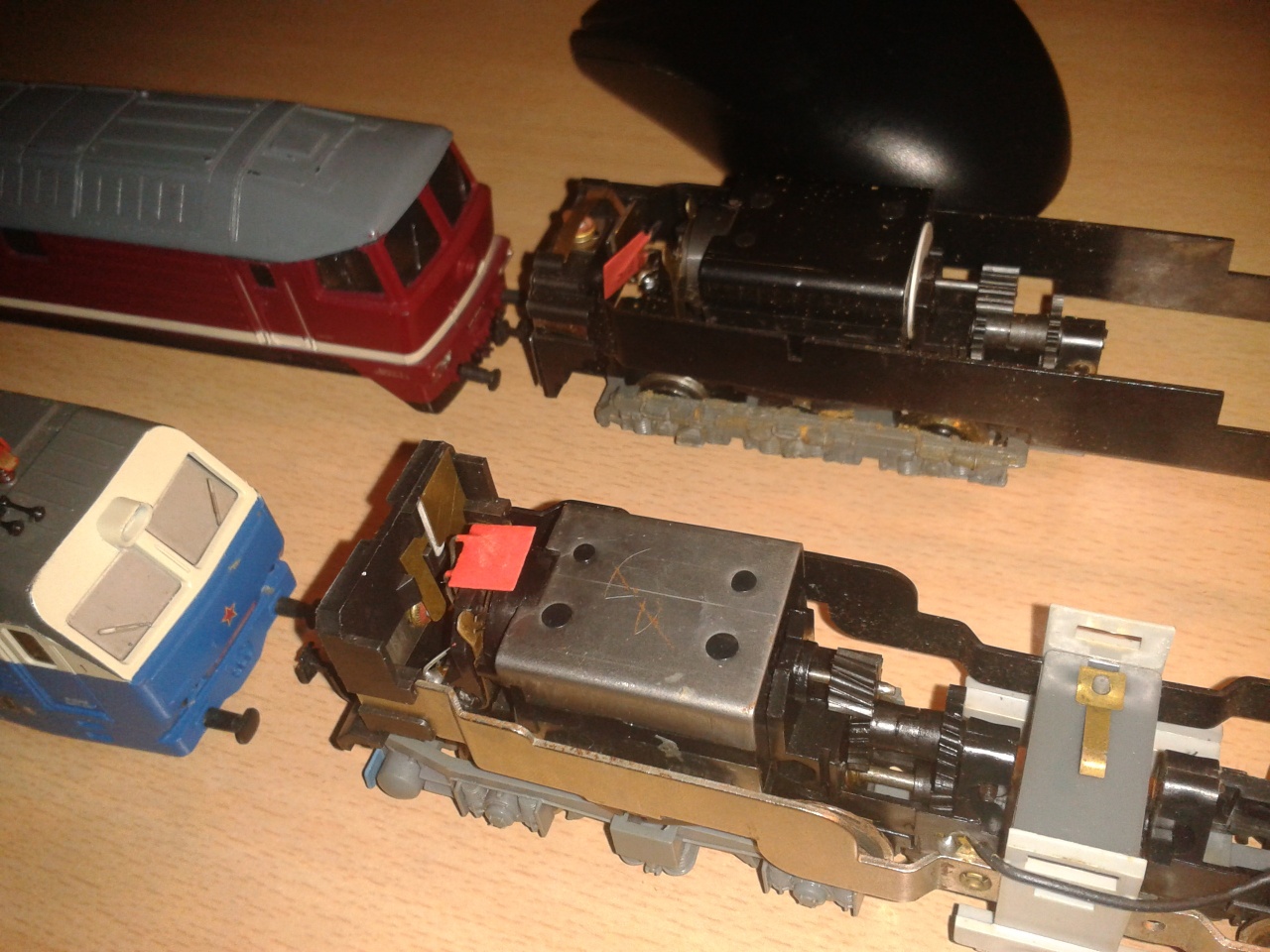

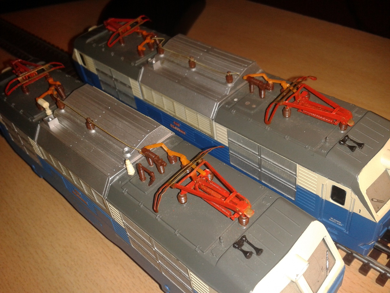

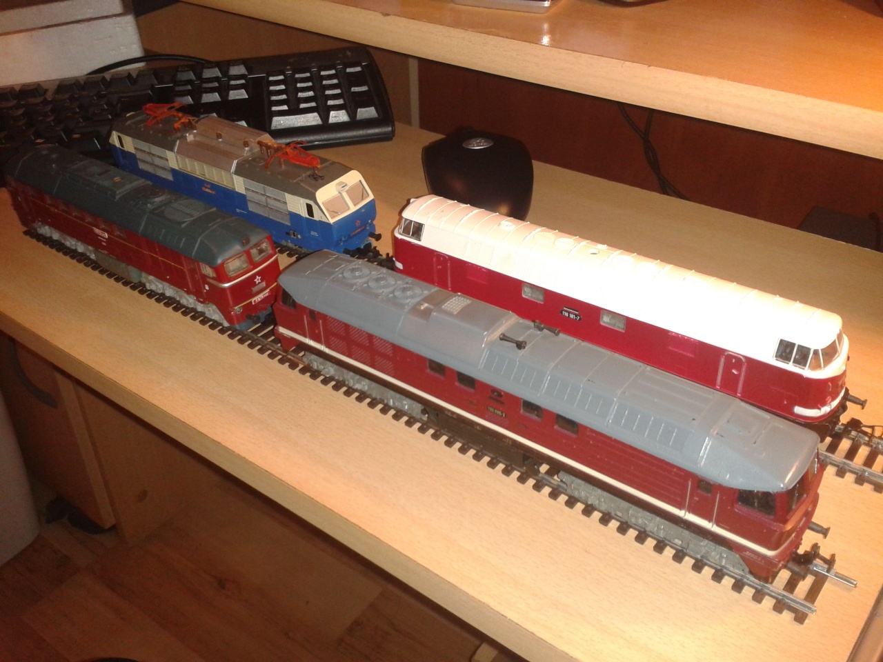

(#11880) ega hozzászólása Válasz • Dec 27, 2012

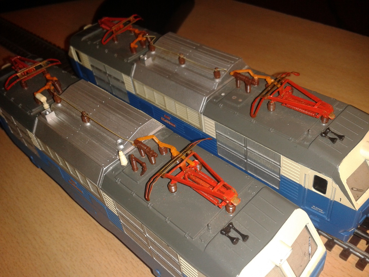

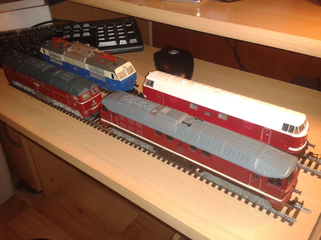

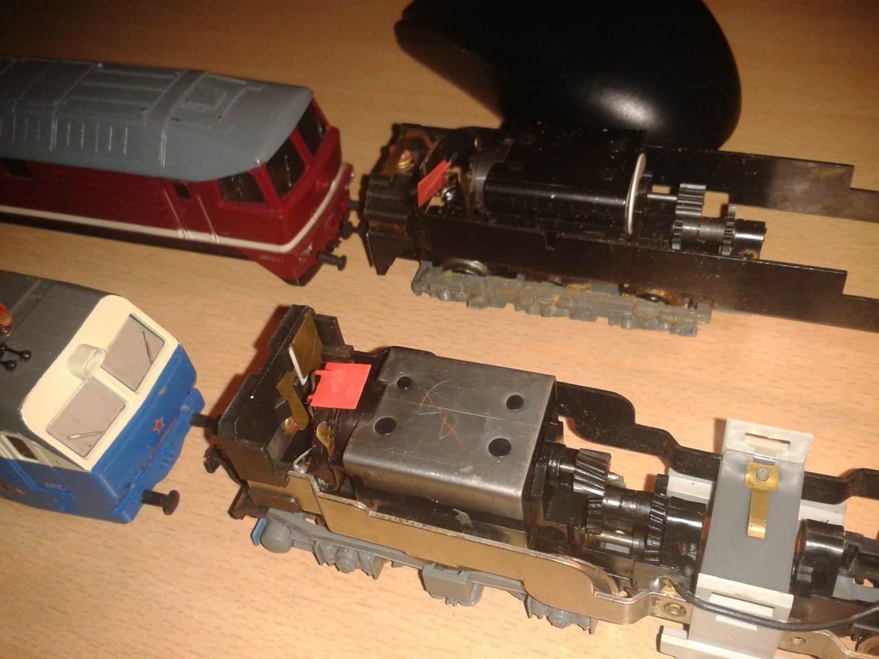

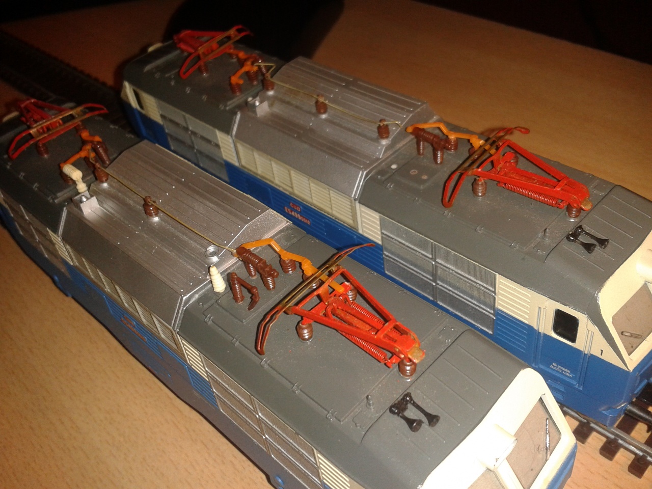

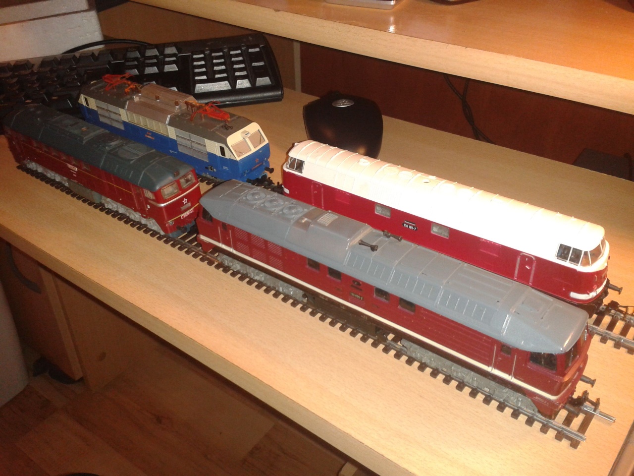

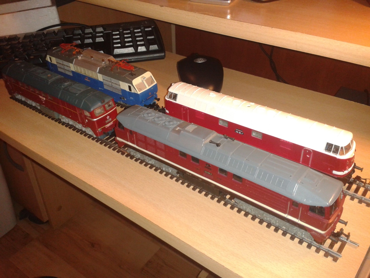

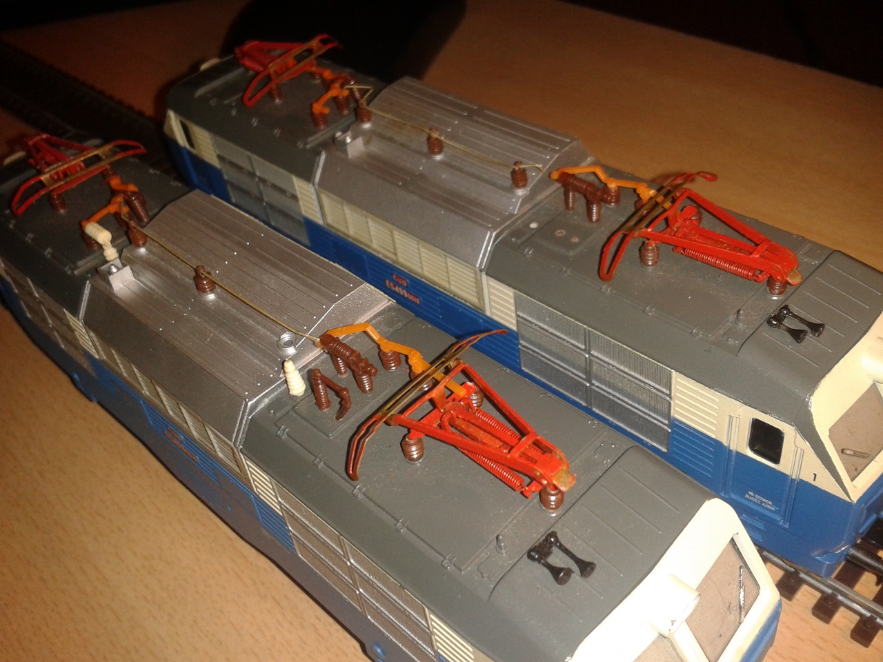

Jó pár napja olvasgatom a fórumot, és eljött az ideje a regisztrációnak.
Huszonéve kezdődött a vasutazás(HO), még kisgyerek koromban. Régi Piko mozdonyaink vannak.
Szeretnék a digitális technikával elindulni újra, de a régi gépeket felújításban és digitalizálásban kell részesíteni.
Oxidálódott kerekek, letört alkatrészek, beteg, gyenge motor, tömeghiány...
Van forgóvázmotoros gép, szeretnék kétmotorost belőle.
Van aki profin át tudná festeni a szergejt?
Forduljak Csíkos-műhelyhez?
Köszi a választ
(#11881) Abs válasza ega hozzászólására (#11880) Válasz • Dec 27, 2012
Emlékeim szerint van pár alkatrészem a Gorillához...
A digitalizálás egyszerűen megoldható, a monomotoros gép kétmotorossá építése is lehetséges, de nem olcsó mulatság. Ezekhez a régi gépekhez alkatrészt szerezni sok idő és általában nem olcsóak. Itt inkább a modellek eszmei értéke miatt érdemes csak rájuk költeni, négy mozdony rendbeszedésének árából akár egy újat is lehetne venni.
Ha mégis a szerviz mellett döntesz - és van türelmed kivárni az alkatrészbeszerzést - keress bátran az adatlapon megadott mailcímen!
(#11882) ega válasza Abs hozzászólására (#11881) Válasz • Dec 27, 2012
Az új gép vásárlása előtt egy digi startszettet szerzek be.
Nem akarnám ezeket a remek kis gépeket ilyen lelakottan a süllyesztőbe engedni.
A két villanygépből egy frankót össze lehetne hozni (két motorral)
Az M62 (BR120) motorja rettentő hangot ad ki, és nem túl bivaly. Ha az átfestés menne, arra költenék szívesen.
Gorilla = Ludmilla?
(#11883) HOTotya válasza ega hozzászólására (#11880) Válasz • Dec 27, 2012
A mozdonyok motoros és alváz részébe szívesen segítek!! Van egy két alkatrészem is,ha kell!!! Van motorom is ,ha a csere mellett döntenél!!
(#11885) STTaradder válasza ega hozzászólására (#11880) Válasz • Dec 27, 2012

(#11887) STTaradder válasza STTaradder hozzászólására (#11871) Válasz • Dec 27, 2012

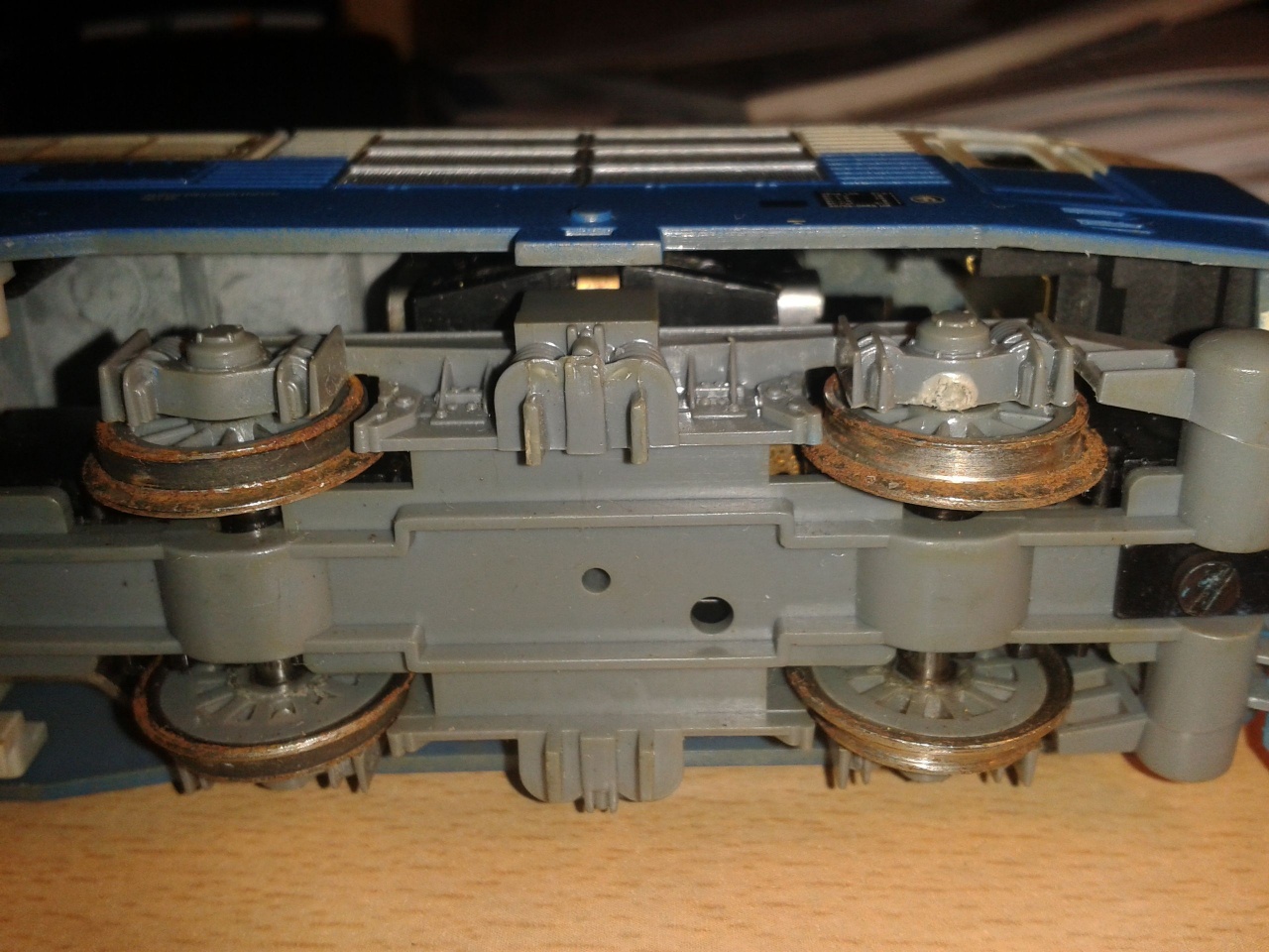

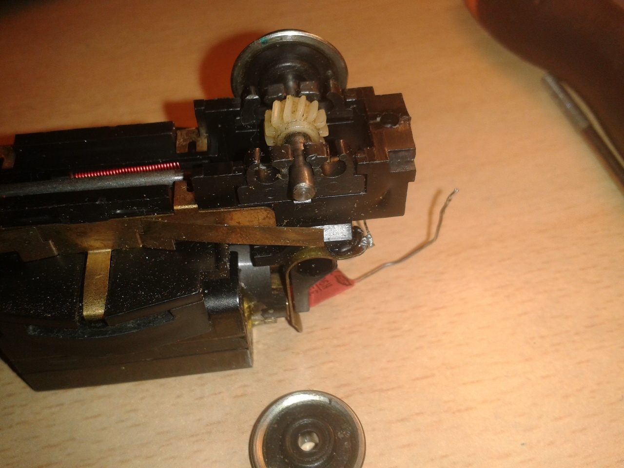

Na megvan a hiba, a forgóvázban lévő tengelyen amit a kardán hajt két kis csiga hajtó spirál van azok vannak elkopva és deformálódva.
Mivel ezek kuplung befogatója is törőt le is cserélném, ha van valakinek Nohab és régi Ludmilla forgóváza érdekelne.

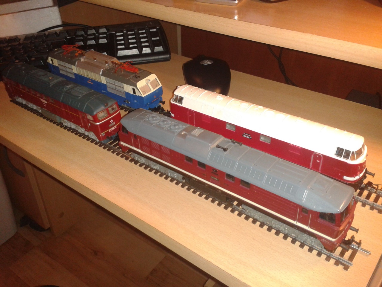

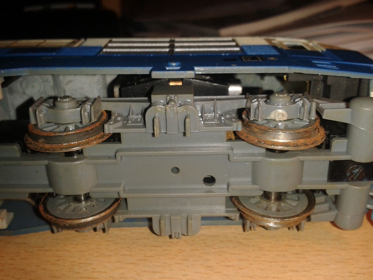

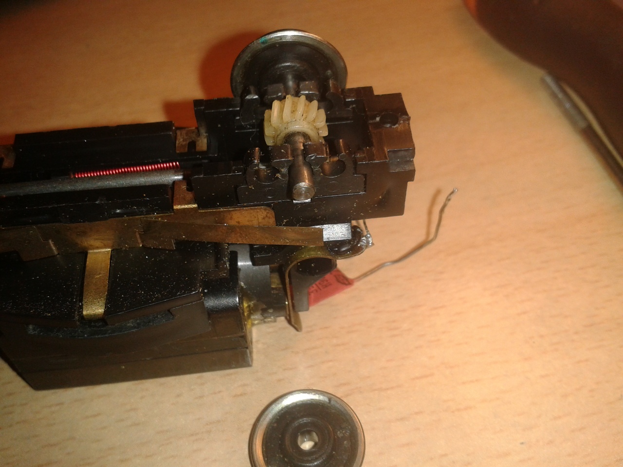

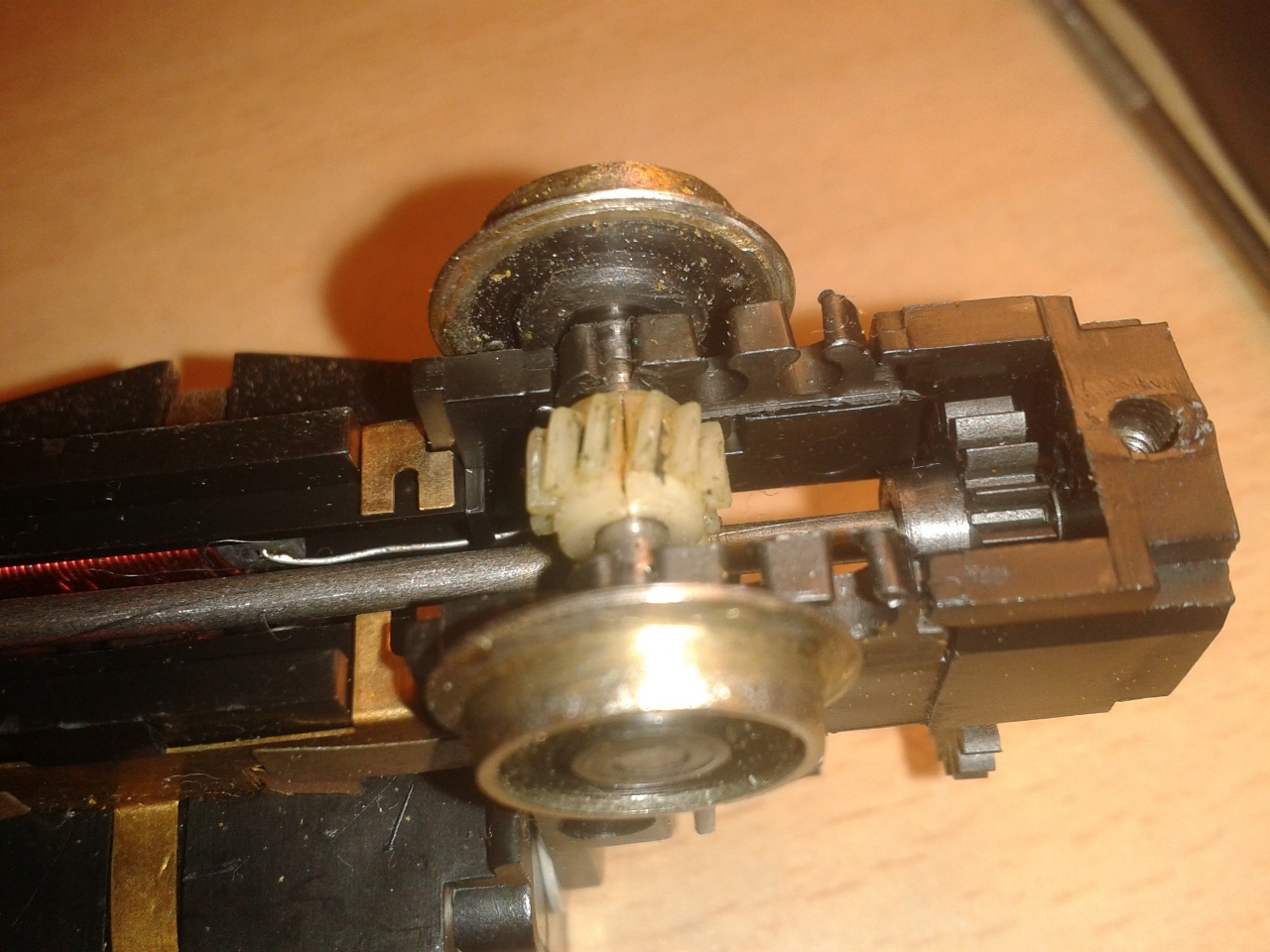

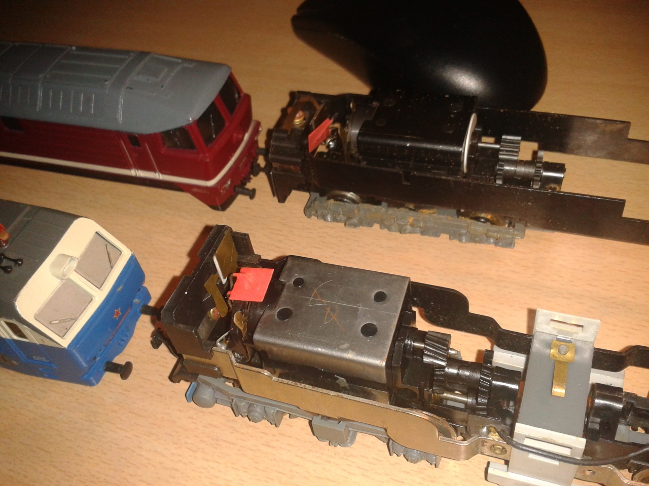

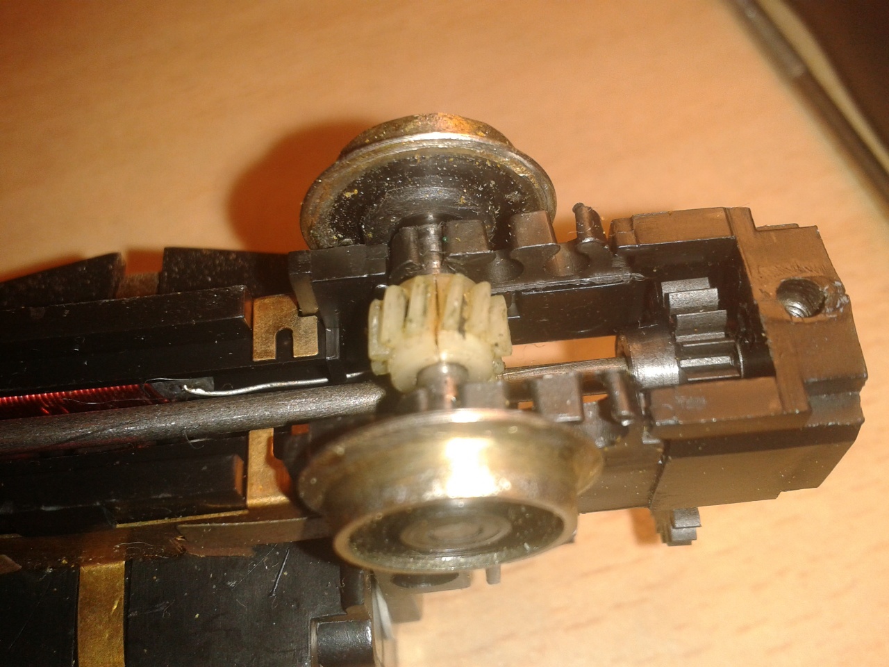

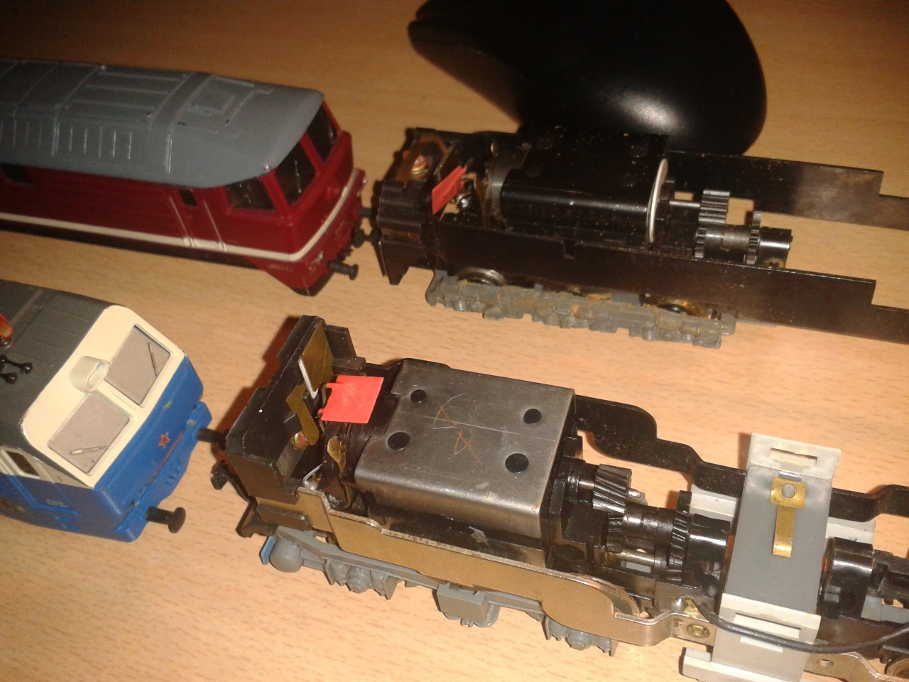

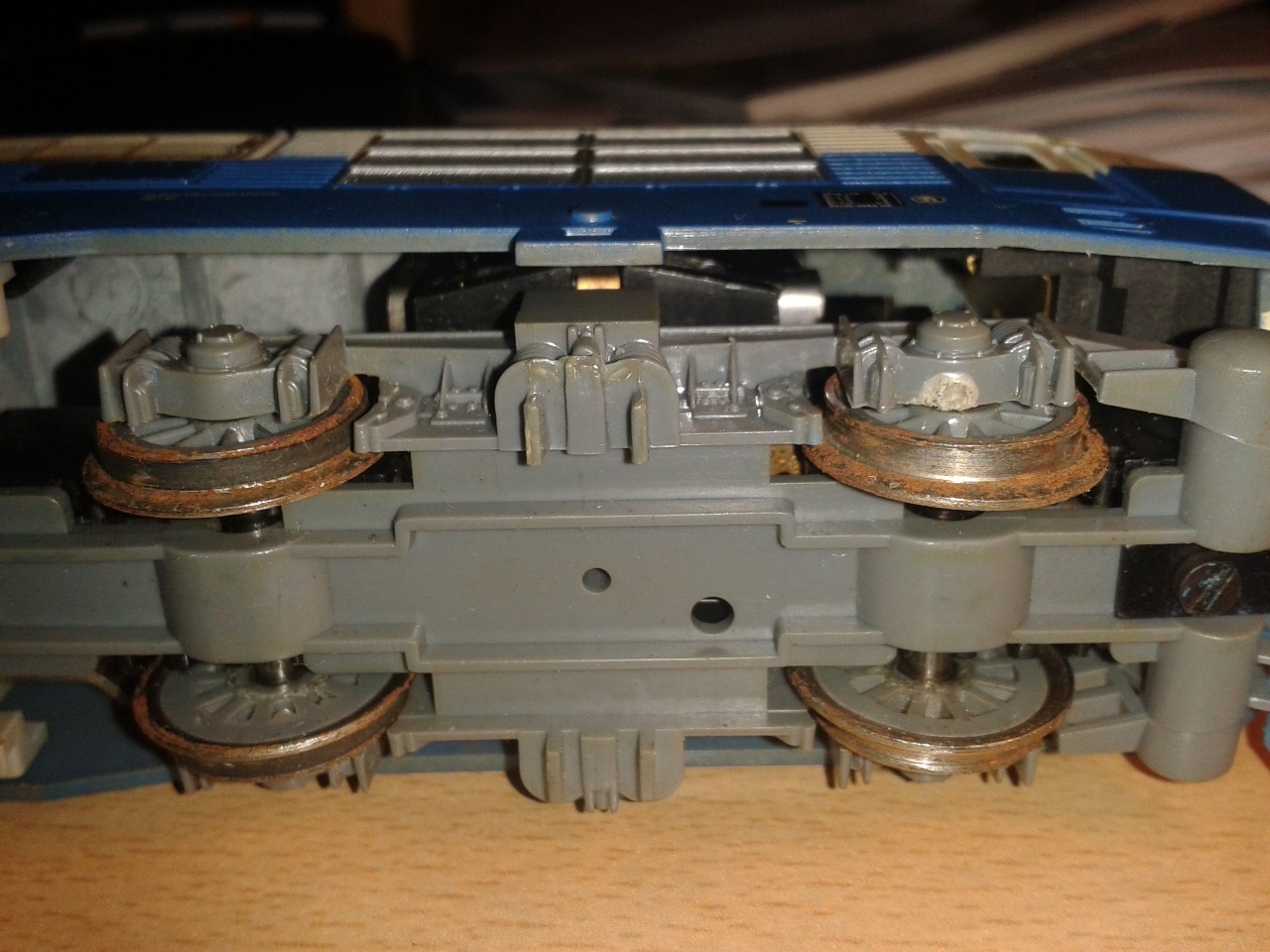

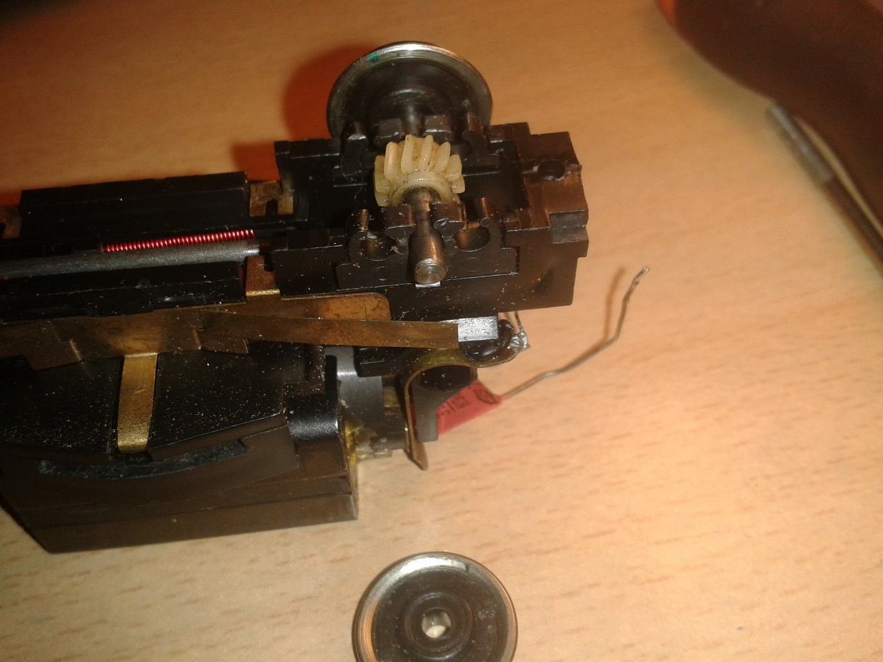

(#11891) ega válasza STTaradder hozzászólására (#11885) Válasz • Dec 27, 2012
A két gép hajtása majdnem ugyan az, csak a fogaskerekek fogai eltérőek.
A Ludmilla forgóvázát szétszedve 3 hibát is találtam.
1. a kondi lába eltört a forrasztásnál
2. az egyik hajtott tengely fogaskereke elrepedt, elforog a tengelyen
3. a másik hajtott tengelyről lejár az egyik kerék. (tudom valahogy rögzíteni újra?)
Szükségem lenne egy gumigyűrűs hajtott tengelyre, és egy gyűrű nélkülire.
És a másik forgóvázhoz mindenre, motor, hajtás, hajtott tengelyek, gumigyűrűk...

(#11902) nohab 74 válasza ega hozzászólására (#11880) Válasz • Dec 28, 2012
Szia! Én is szeretem volna a Lúdmillát két motorossá alakítani.De lebeszéltek róla tapasztaltba modellezők,a két motor össze hangolása elég nehezen meg oldható .Én úgy oldottam meg ,hogy a hajtót forgóvázra tettem még egy tapadó gyűrűs kerék párt.Azóta erősebb a tapadás hosszabb szerelvényt elhúz ,és nem úttó sorban olcsóbb meg oldás.
(#11904) Abs válasza ega hozzászólására (#11882) Válasz • Dec 28, 2012
Tulajdonképpen minden mozdony javítható, csak kérdés, hogy érdemes-e időt és pénzt szánni rá?
A két villanygépből lehet egyet jót készíteni, a másik megmarad alkatrésznek. Amúgy ő a Gorilla, a ČSD ES 499 (ma ŽSSK 350).
A motorban lehet villamos vagy mechanikus gond is, lehet, hogy javítható, lehet, hogy csere.
(#11906) ega válasza Abs hozzászólására (#11904) Válasz • Dec 28, 2012
Ezekkel a motorokkal nincs baj, egy időben az egyik gépben volt mind a két hajtott forgóváz, és szépen muzsikált. Cserébe a kaszniját lelakták a külkök (mi)
A kerekeit mivel rozsdamentesítsem? Sebbenzinnel lehet?
(#11907) ega válasza nohab 74 hozzászólására (#11902) Válasz • Dec 28, 2012
Lehet, hogy leteszek a kétmotoros témáról, de a jelenlegi forgóvázat csak meg kell csinálnom.
Akkor két fogaskerekes gumigyűrűs tengelyre van szükségem.
(#11909) HOTotya válasza ega hozzászólására (#11906) Válasz • Dec 28, 2012
A kerekekről rozsdát egy réz kracc kefével szépen el tudod tüntetni ! OBI-l lehet kapni !! Akár fúrógéppe befogva,de óvatosan
(#11910) nohab 74 válasza ega hozzászólására (#11907) Válasz • Dec 28, 2012
Szia! Igen láng börzén néz meg.De a pikó BR-01 tapadógyűrűs kereke is jó hozzá.

(#11919) STTaradder válasza ega hozzászólására (#11906) Válasz • Dec 28, 2012
Azért én egy kis finom csiszolópapírt vagy vásznat ajánlok.
120-as finomságút ha vastagabb a rozsda. Kézzel kicsit megdolgozni míg eltűnik a korozió.
