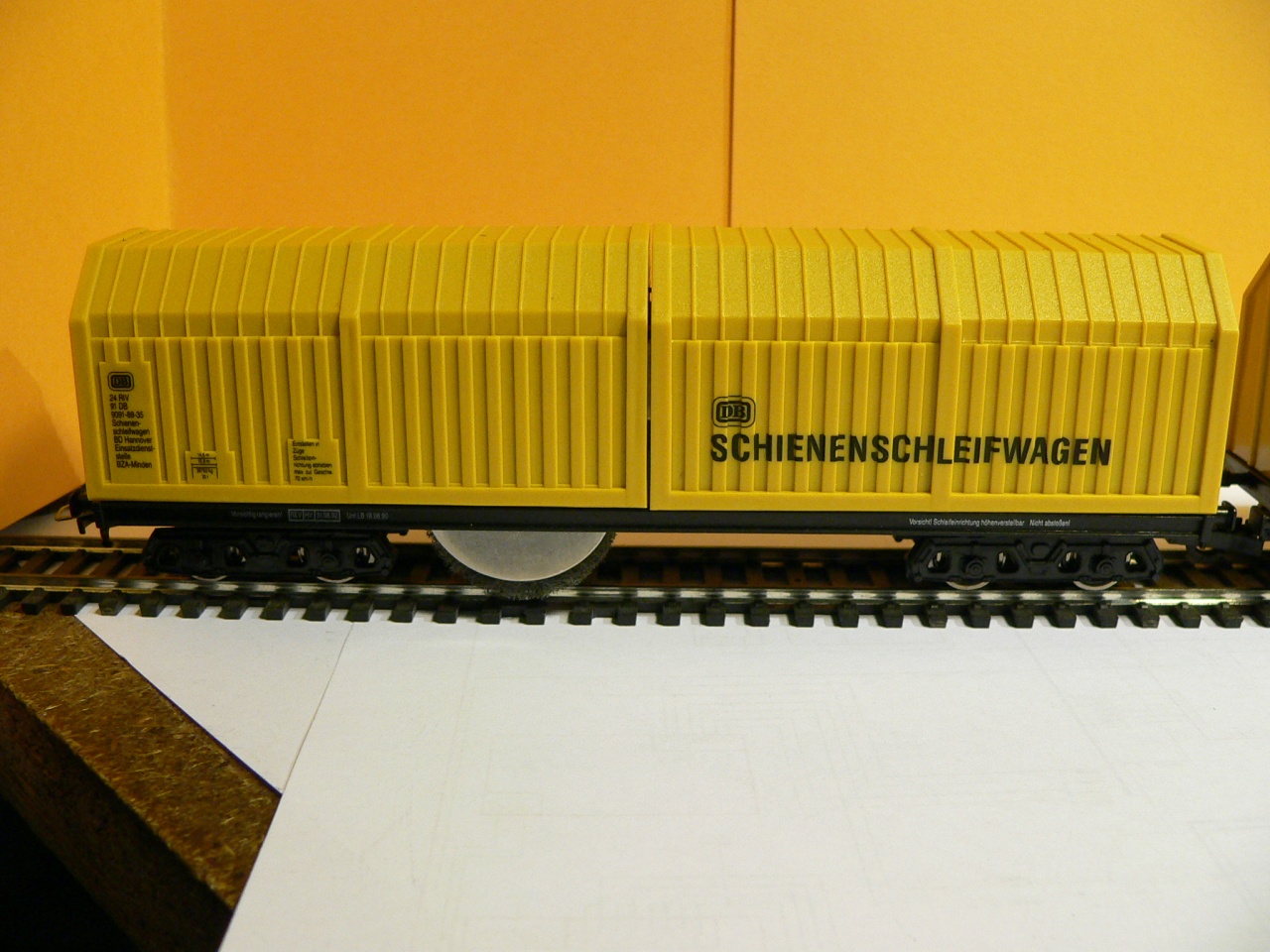

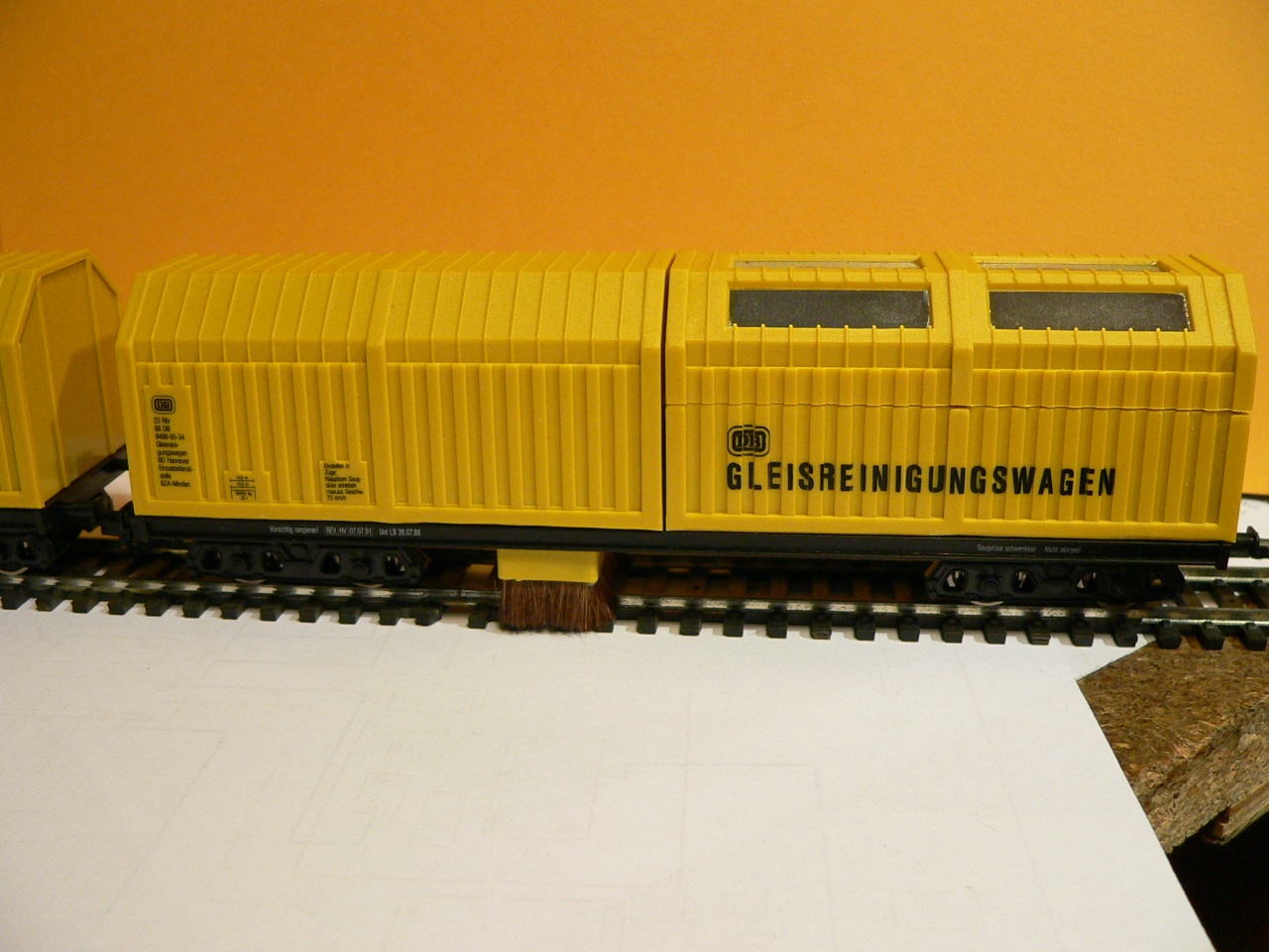

(#8882) Antal Miklós válasza jumo31 hozzászólására (#8850)
Okt 1, 2012 |

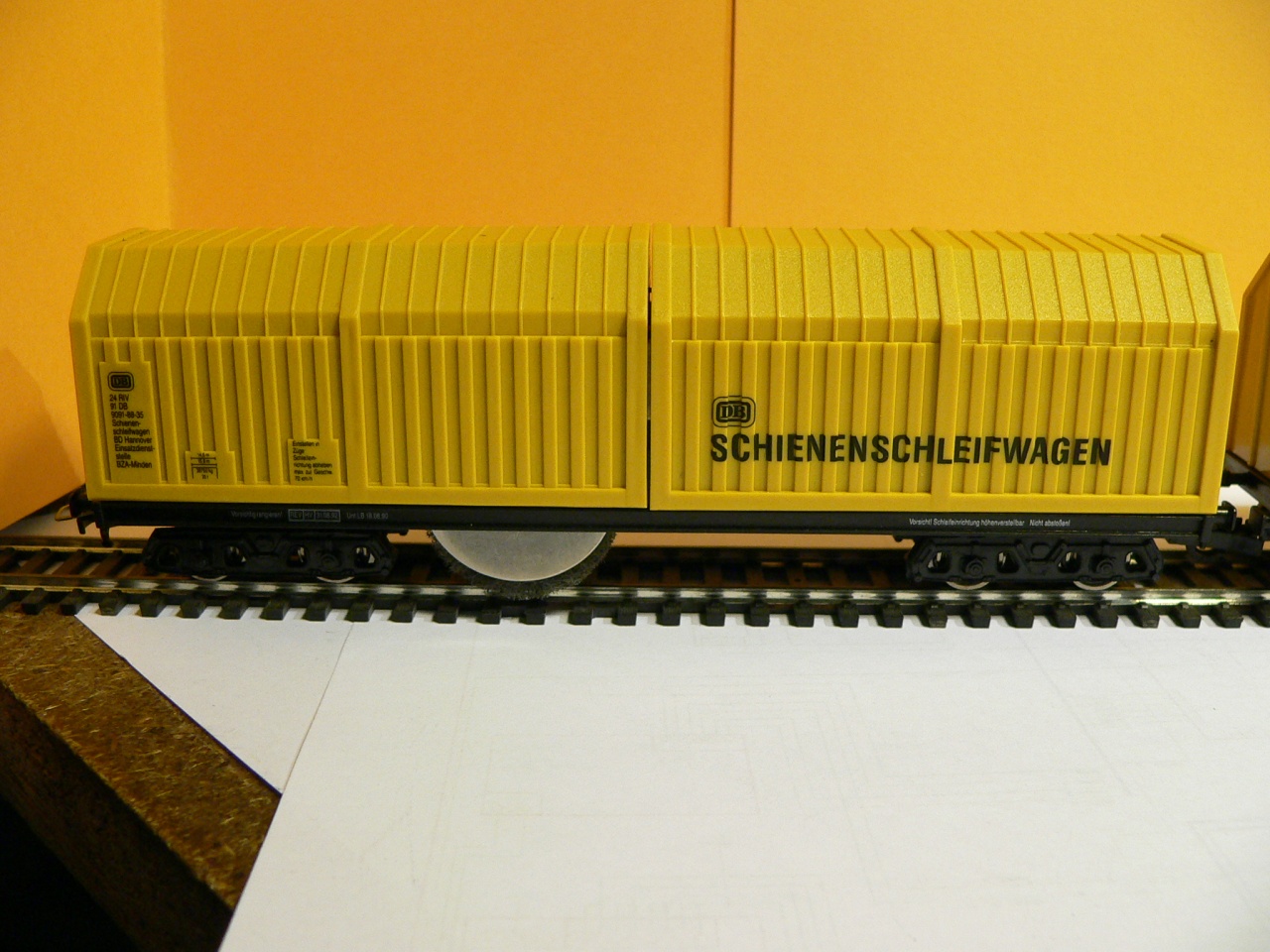

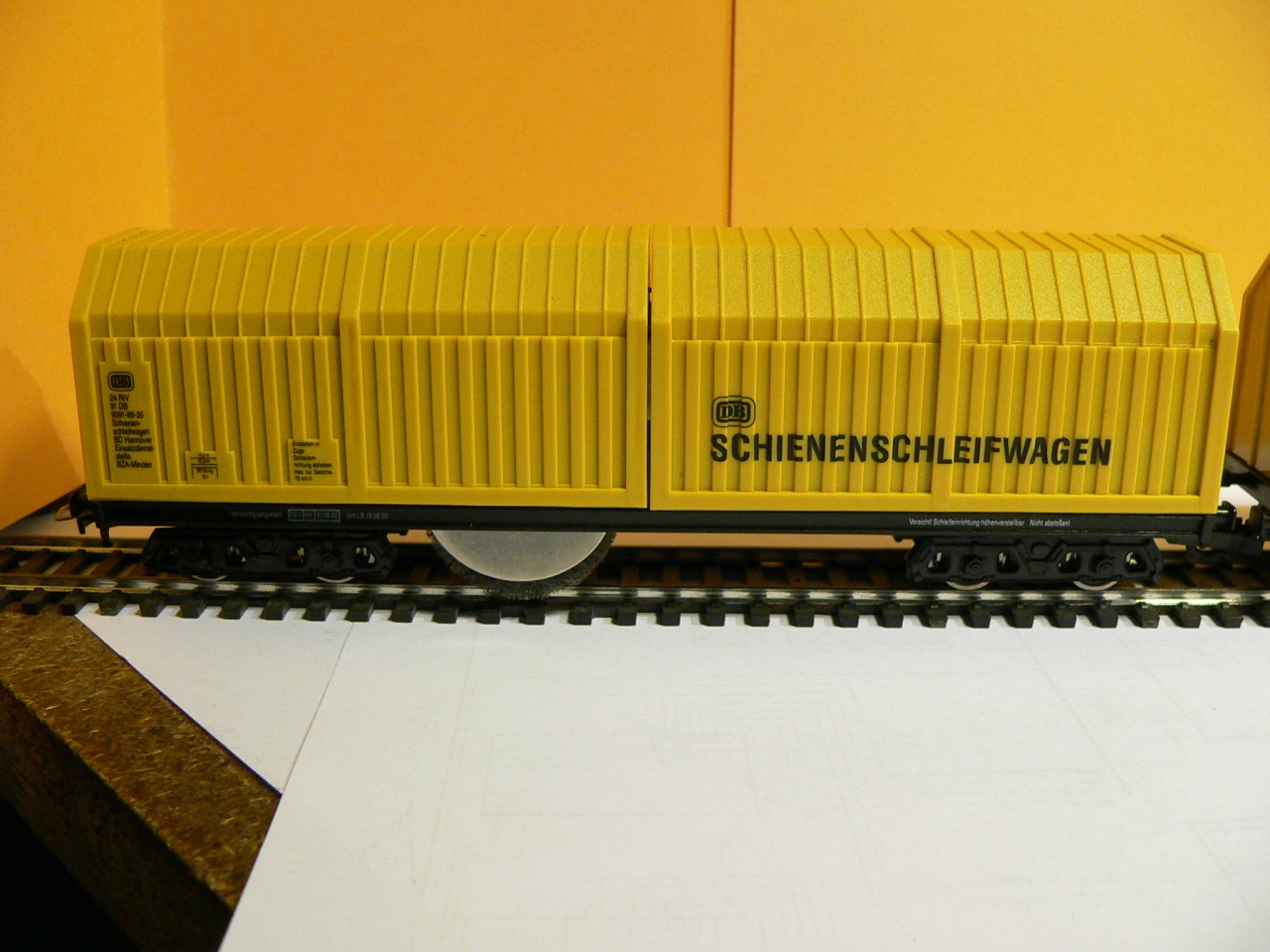

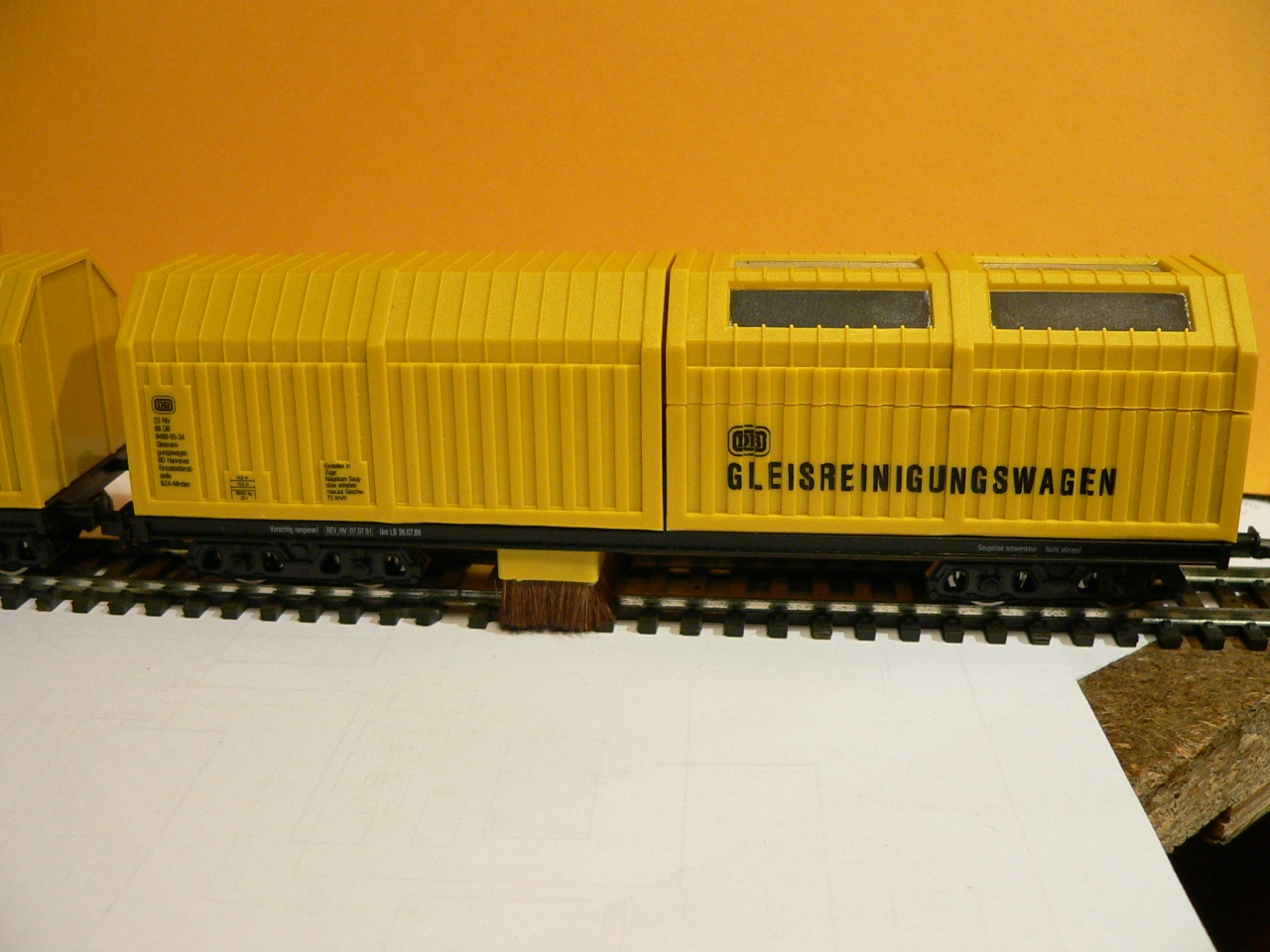

Sza, Kipróbáltam a sínradirt.
Sajnos, csak azt értem el vele - igaz, hogy leszedtem vele az oxid réteget, és kítűnően ment a mozdony - de sajnos csak 1 hétig tartott a hatása. Utána újra lehetett radirozzni.
Próbáltam a felszínt valamilyen kontakt védő anyaggal kenni - Kontakt 61, WD40 - de csak azt értem el vele, hogy a mozdony megcsúszott. Ezt az anyagot eltávolítani pedig elég nehéz volt.
Csak azt tudom javasolni, hogy inkább csak a zsírtalanításra ügyelj, de ne benzinnnel.
A Roco-nak is van síntisztító kocsija, ez is hasonló radír, csak nem olyan durva mint amit az elektronikai szaküzletekben lehet beszerezzni. Ezt a kocsit besorolni a tehervonatba és amint az halad a pályán elvégzi a szükséges "takarítást".
de új sínanyagot már oxidosan beépíteni?!? akarsz kétszer dolgozzni???

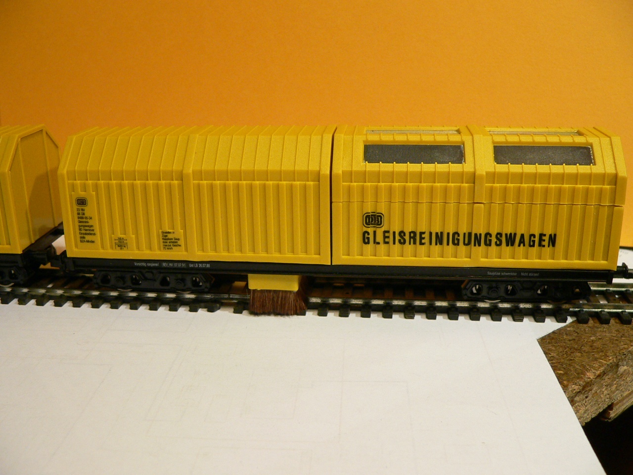

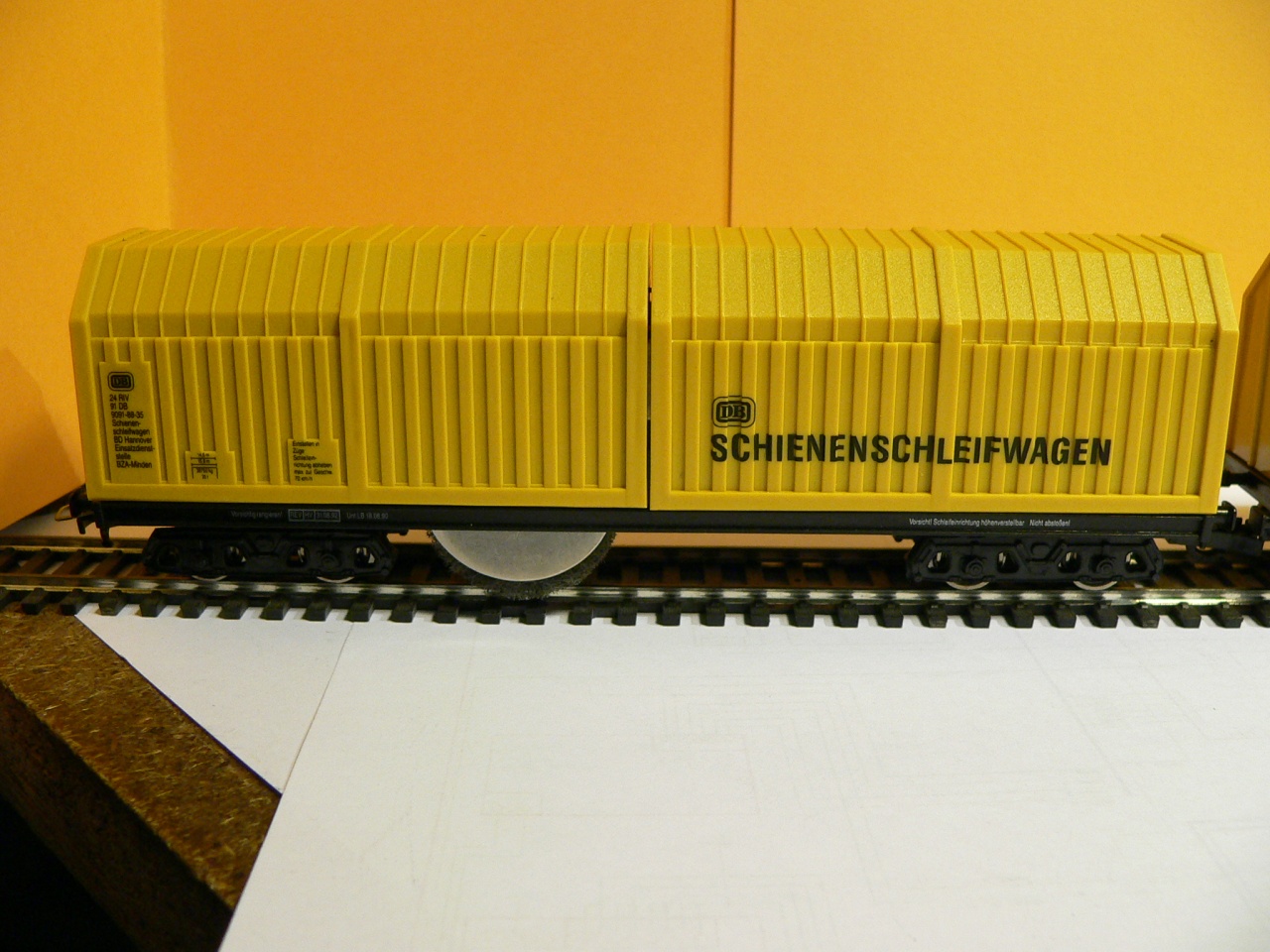

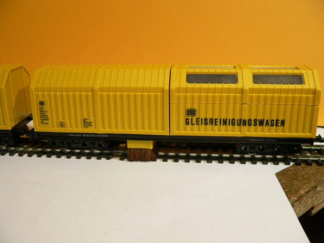

Én az asztalomon e két kocsiból összeállított szerelvényt közlekedtetek, egy V200 húzza.
Az egyik egy porszívó, a másik egy polírozó kocsi.

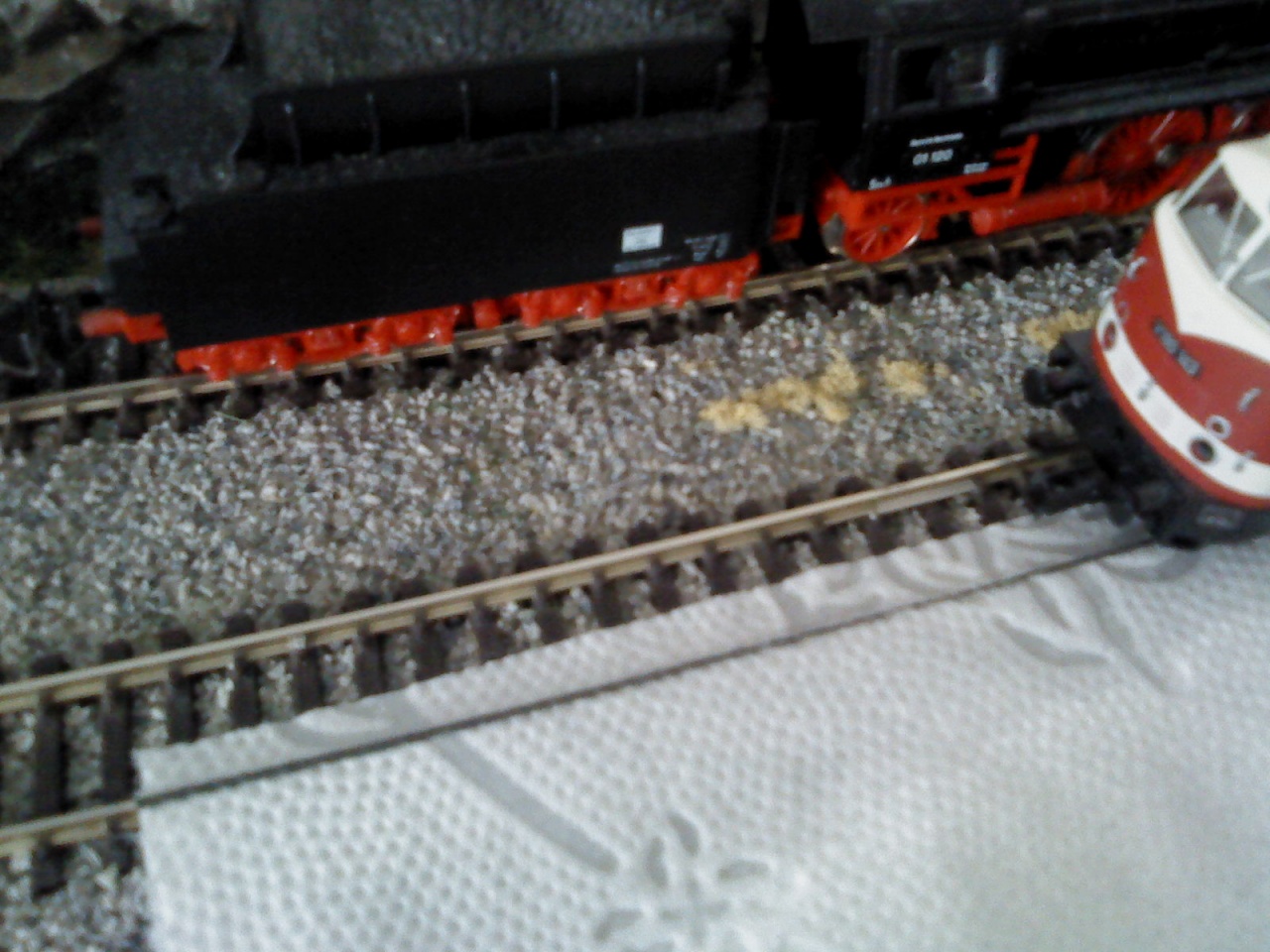

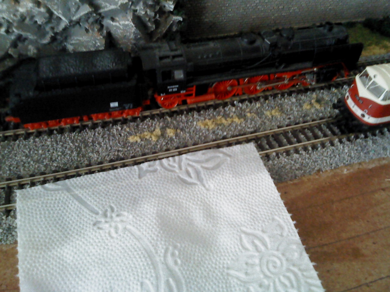

(#9368) v200 hozzászólása
Okt 8, 2012 |

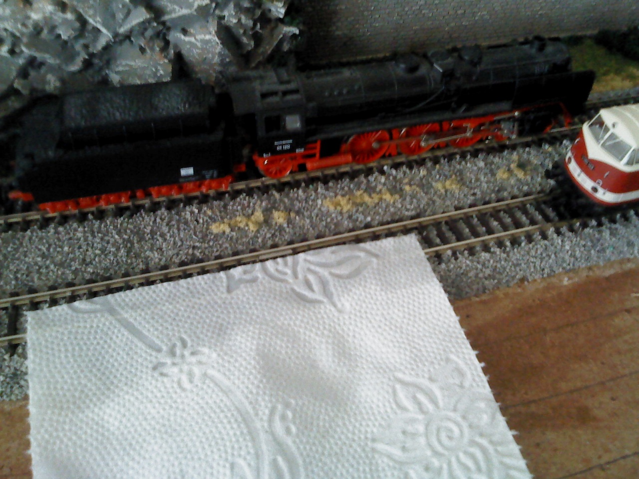

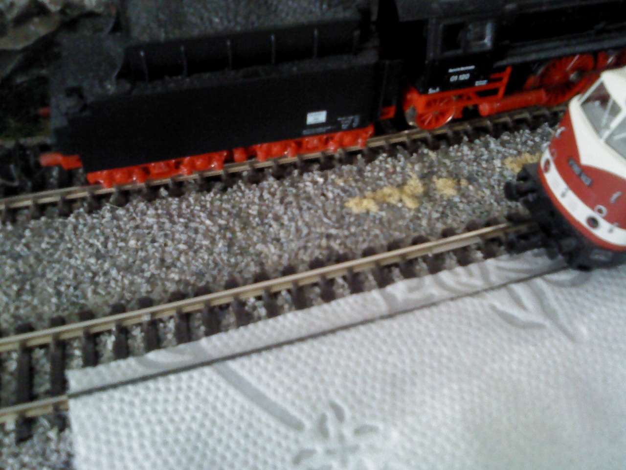

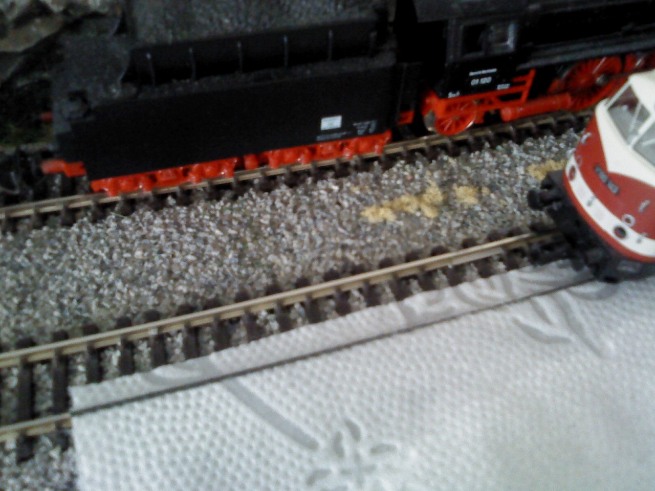

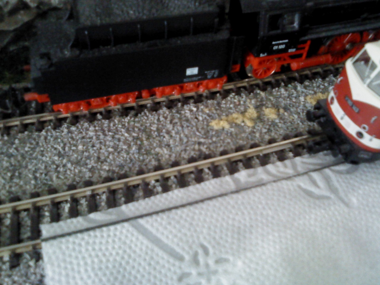

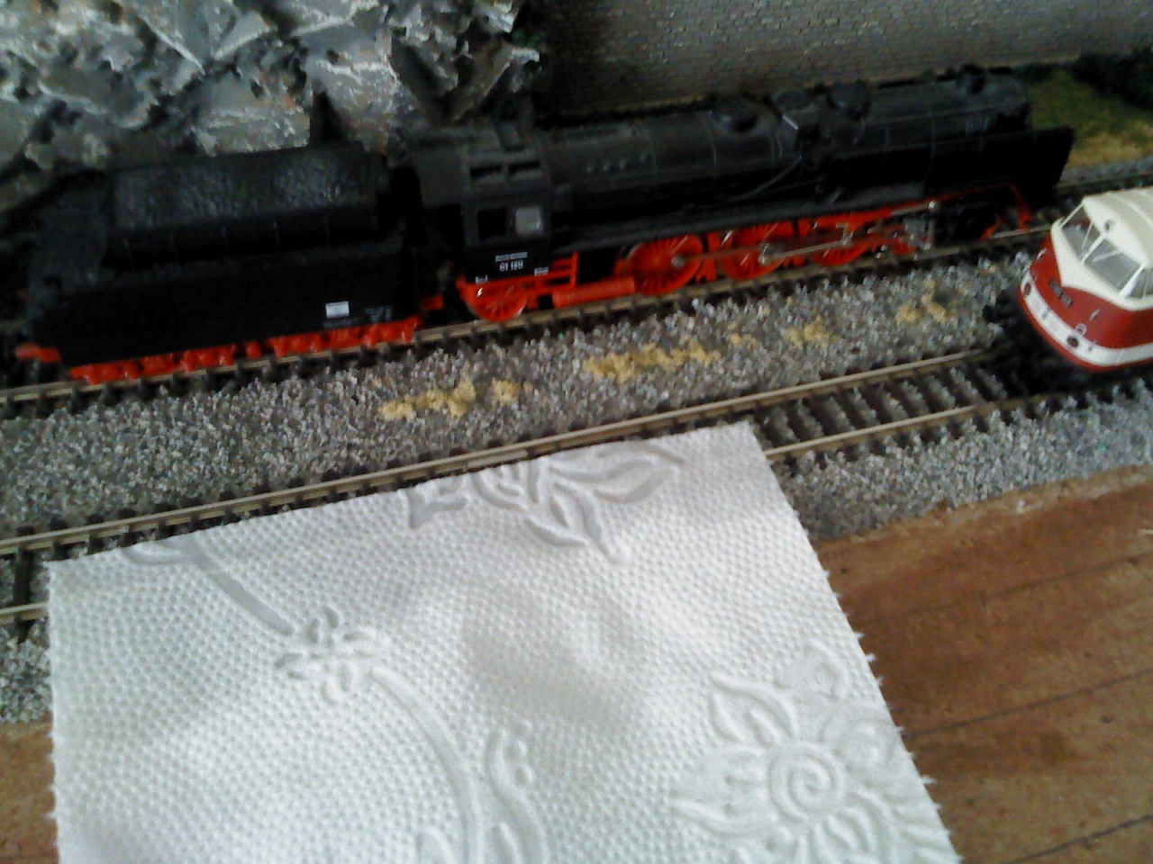

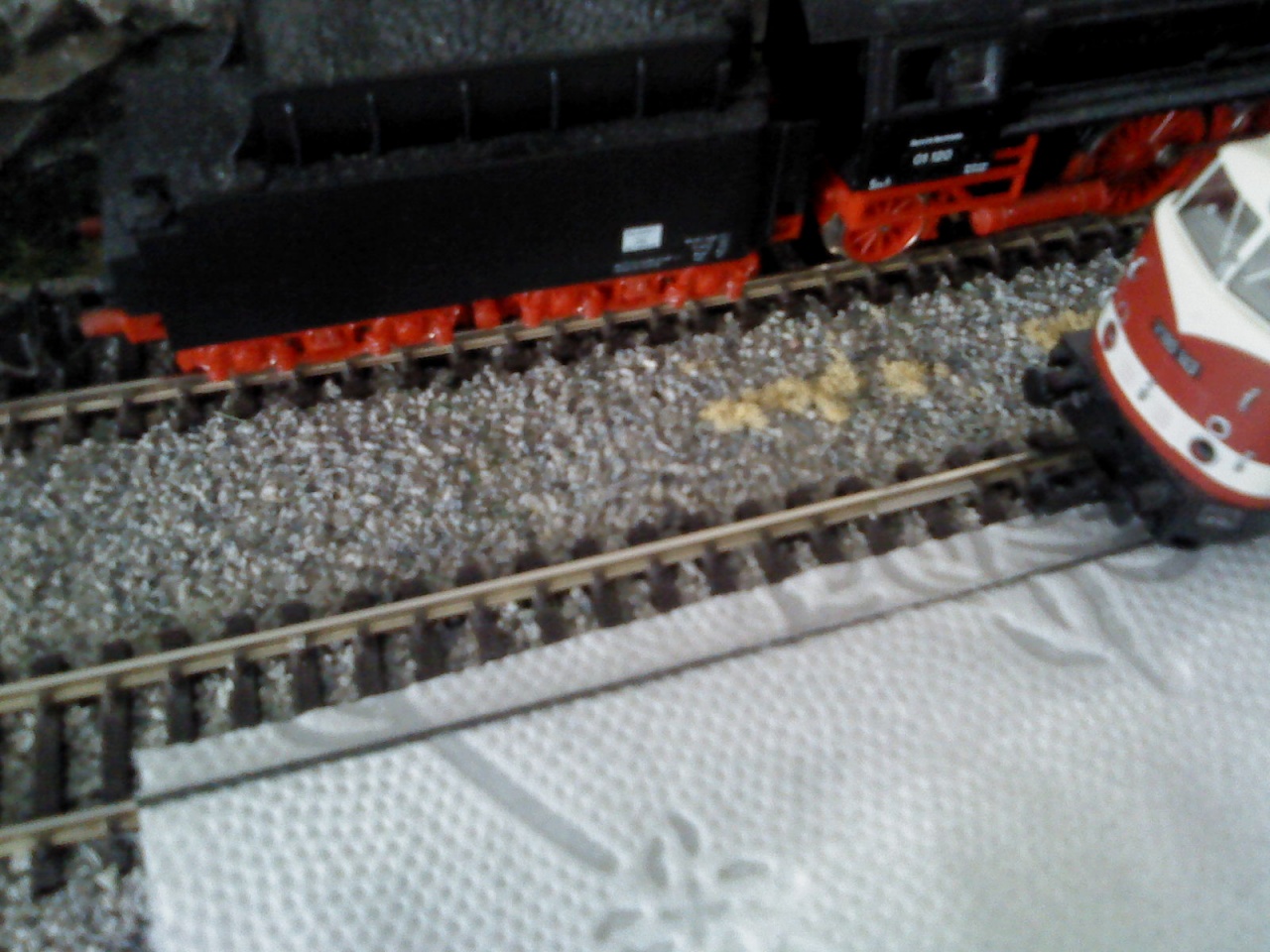

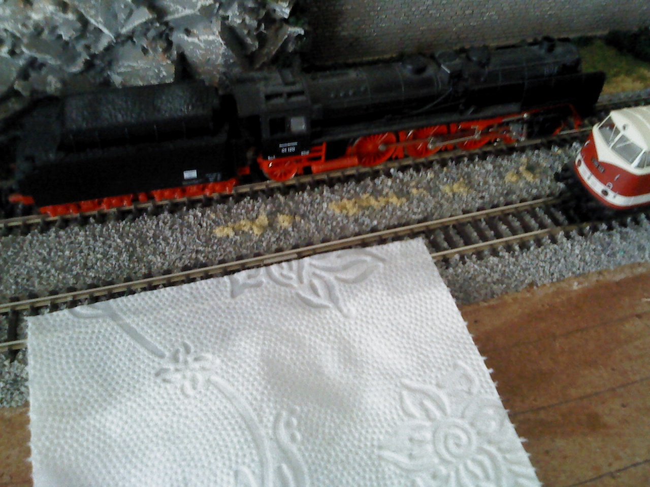

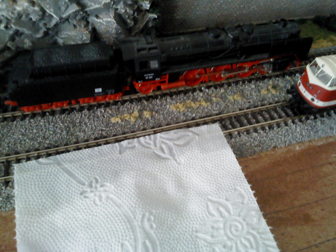

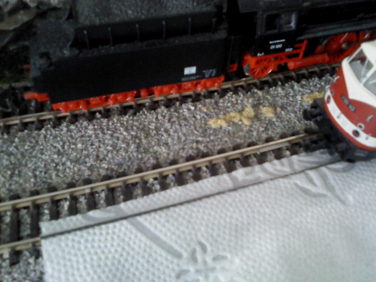

Üdv. mindenkinek! régóta küszködök a kerekek tisztításával, aztán ezt találtam ki.. egy papírtörlőt átitatok sebbenzinnel,és ide_oda járatom . de ha valakinek jobb ötlete módszere volna, hálásan venném.. hátha megy könnyebben is. azért ahogy a képen látni is,végzi a dolgát a kendő, de azért nem lesz teljesen olyan mintha kiszerelve lemosnám a kereket. egyébként valóban ez a fajta benzin használható a legjobban. |
(#9372) csíkosháTTú válasza v200 hozzászólására (#9368)
Okt 8, 2012 |
Nagy Szellemek, ha találkoznak!
Én is ezt mutogatom a műhelyben mindenkinek, aki tanácsot kér ilyen ügyben.
Egy ötlet: ha az alább leírt Foltbenzint veszed meg, akkor sokat lehet spórolni, ugyanis ebből egy liternyi kerül úgy 600Ft-ba míg a patikai sebbenzinből egy deci ennyi. (Ha patikus van a közeli rokonságban, akkor persze ez a mondat nem ér  )
Még egy ötlet: a módszer használható úgy is, hogy egy kivénhedt, puha fogkefét használsz bebenzinezve, és ezzel átsúrolod a kerekeket ott, ahol az áramszedő lamellákkal érintkeznek! Nem kell megbontani a futóművet, és a "napi" felszedett olajos szöszöket szépen kiszedi.
Na még egy ötlet (de az érdem a feleségemé ): ha a benzint áttöltöd egy feleslegessé vált spricnis flakonba, pl, egy ablaktisztítósba, akkor lehet még tovább spórolni a foltbenzinnel. |
