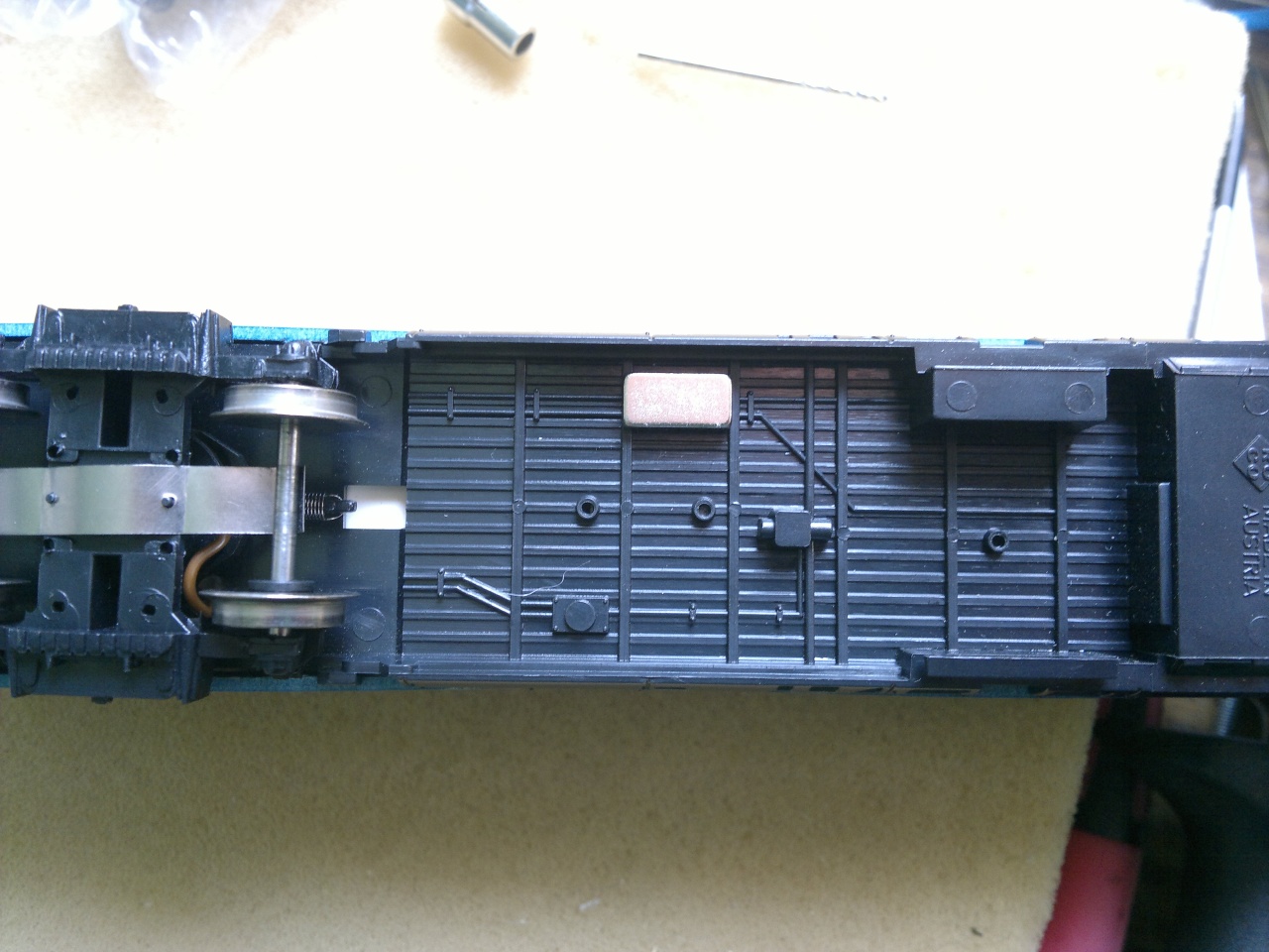

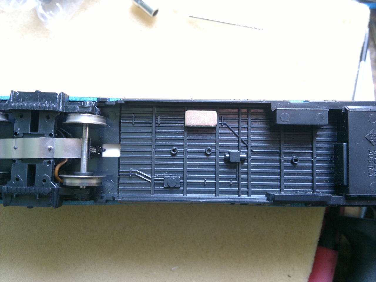

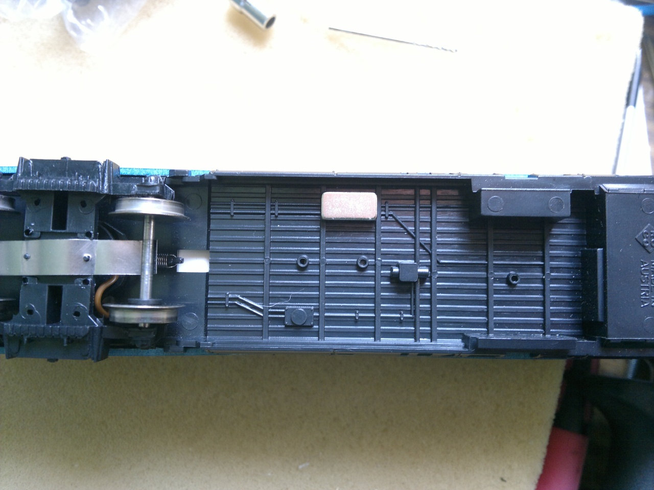

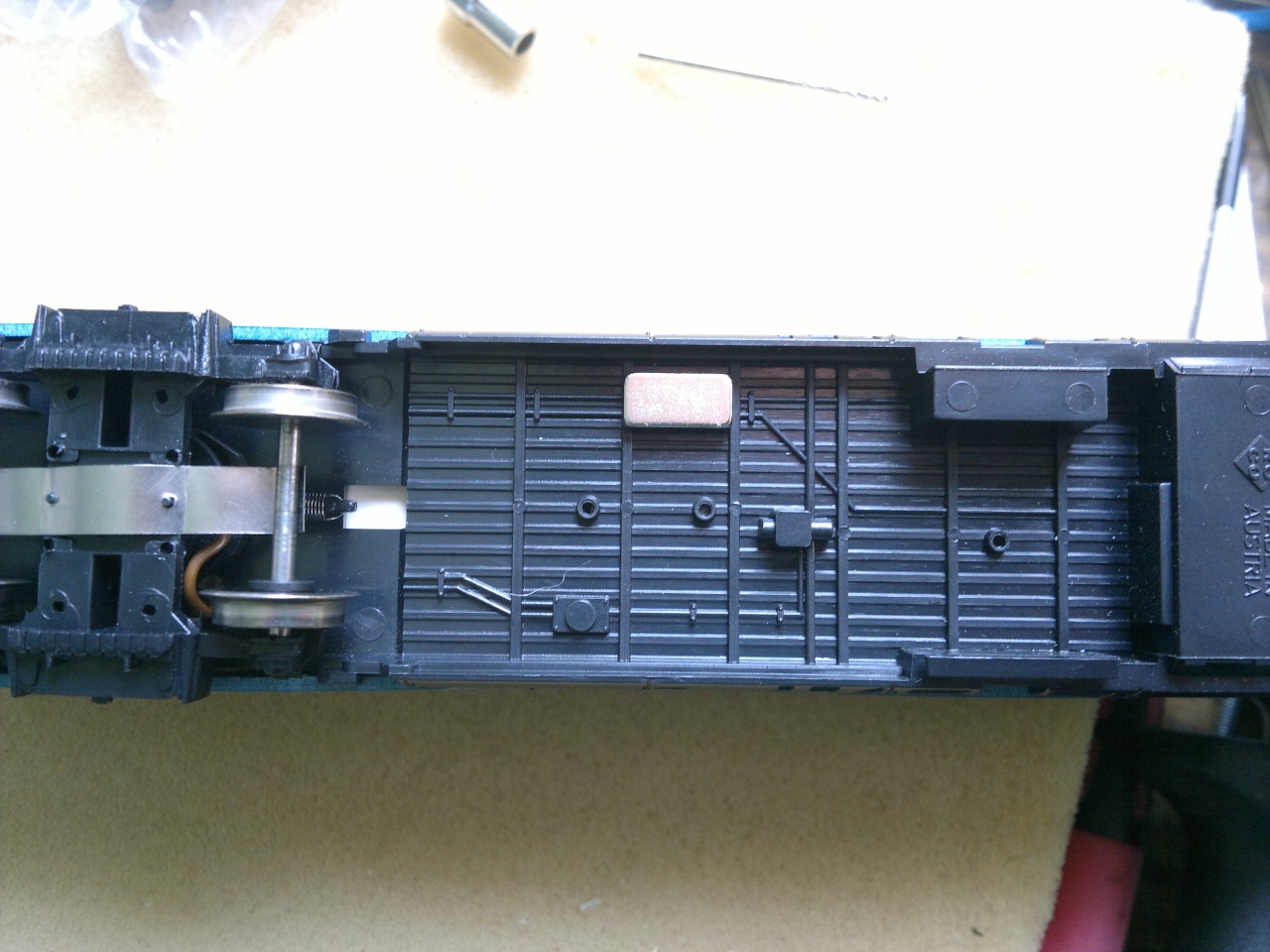

Személykocsi világítással kapcsolatban kérdezném,hogy az egyik-illetve másik végen lévő zárlámpák felkapcsolását hogyan oldjátok meg?
Nekem eddig csak az egyik végen folyamatosan világítottak!
Ezzel az a baj,hogy nem tudom a kocsikat megfordítani,és mindig csak a legútólsón felkapcsolni!
A funkció dekóder biztos jó,de ahhoz drága, hogy minden kocsimba tegyek egyet.
Arra gondoltam,hogy reed csövekkel oldom meg a dogot, és a kocsi aljára tapasztott mágnessel tudnám felkapcsolni
őket.
Mi a véleményetek?

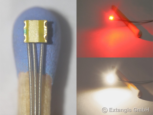

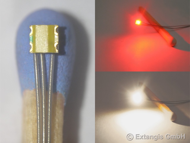

(#18814) Tapti válasza Tapti hozzászólására (#18671)
Júl 5, 2013 |
Mivel itthon ilyen LED-et nem találtam, kénytelen leszek külföldről rendelni.
A kábelek rá vannak forrasztva és duo LED, RED/SUNNY WHITE.
(#18818) Antal Miklós válasza Fordítókorongos hozzászólására (#18764)
Júl 5, 2013 |
Szia, A read csövekkel az a baj, hogy csak akkor kapcsol/záródik az áramkör amikor a mágnes a közelében van. Ha manuálisan akarod megoldani a zárlámpa átkapcsolást, akkor a legegyszerűbb, ha egy 3 érintkezős tüskesort teszel a kocsi aljára, és a jumper segítségével határozod meg a haladási iránynak megfelelő lED-ek felkapcsolását. Ha automatikusan akarod megoldani a zárlámpa átkapcsolást, akkor egy menetirány érzékelőt kell beszerelned, ami átkapcsol: ez lehet egy valamelyik tengelyre erősített pici rugós szerkezet, mely billen ha a kocsi valamelyik irányba elindul. Ha erre egy mágnest teszel, akkor a mágnesed billeg a menetiránynak megfelelően. Oda már beszerelheted a reed érintkezőt.
De ez mind felesleges ha DC üzemben dolgozol, mert ott a menetiránynak megfelelően változik a sínben lévő egyenáram iránya. Tehát csak arra kell ügyelni, hogy helyes polarítással kösd be a zárófény LED-jeit. Ha digitális üzemben vagy Märklin szerint üzemelsz ez a módszer ott nem alkalmazható.
(#18819) csíkosháTTú válasza Tapti hozzászólására (#18814)
Júl 5, 2013 |
Lelked rajta. De, ha ilyenekkel akarsz foglalkozni, akkor szerezz először:
- rendes, vékony, max 50W-os, és szabályozható hőmérsékletű pákát,
- egy nagyítós 3. kezet, vagy lámpát!
Ez mindenképp kell. Utána rendelhetsz külföldről cca. 300-400Ft/db + posta + utalás áron ilyeneket. De szerintem majd inkább elmész a LOMEX-be, megveszed majd egy százasért darabját, és rá fogod tudni forrasztani a drótokat.
(#18927) Tapti válasza csíkosháTTú hozzászólására (#18819)
Júl 7, 2013 |
Sajnos a LOMEX-nél én nem találtam ilyet, sőt én duó led-ből meleg fehér/piros kombót nagyobból sem. (ha valaki belinkel ide belőle akkor még lehet neki állnék)
De, mire elmegyek, parkolok, haza megyek (Benzin, idő, parkolójegy) , itthon neki állok forrasztani, elszúrom vagy nem, addig ez pici, van, fel van forrasztva 35 cm kábel, ide hozzák.
Egy járműhöz kell 2db. legyen 1000.-Ft
Ha elviszem valakinek, mert nem tudom megoldani, nincs megfelelő pákám, kézügyességem, elszúrok 3-4db.-t, akkor mennyibe kerülne?
Szerintem sokkal több pénzt elköltünk egy-egy modellre, vagy arányaiban bármilyen dologra, ami a mi kis játékunkhoz, szenvedélyünkhöz szükséges és lehet, még felesleges is.

(#18933) Fordítókorongos válasza Antal Miklós hozzászólására (#18818)
Júl 7, 2013 |
Köszönöm az észrevételeket!
Digitális üzemben használom, ezért gondolkoztam valamilyen kapcsolható megoldáson.
Első gondolat a Reed csöves volt,ahol a kocsi belsejében helyezném el a csöveket,és a mágnest a kocsi aljára tapasztva(feltapad a vaslemezsúly miatt) tudnám kapcsolni az éppen aktuálisat.
A tüskesor is jó megoldásnak tűnik,de nehézkesebb elhelyezni ,és nem szívesen fúrnám át a kasznit.
A szétszedegetést minden átkapcsoláskor sem tartom nyerő ötletnek.
Az automata rugós szerkentyűre kíváncsi vagyok,ha csináltál már,ennek elhelyezhetősége is fontos szempont. Köszönöm,hogy foglalkozol a témával.
Jó modellezést!
Én erre gondoltam:
