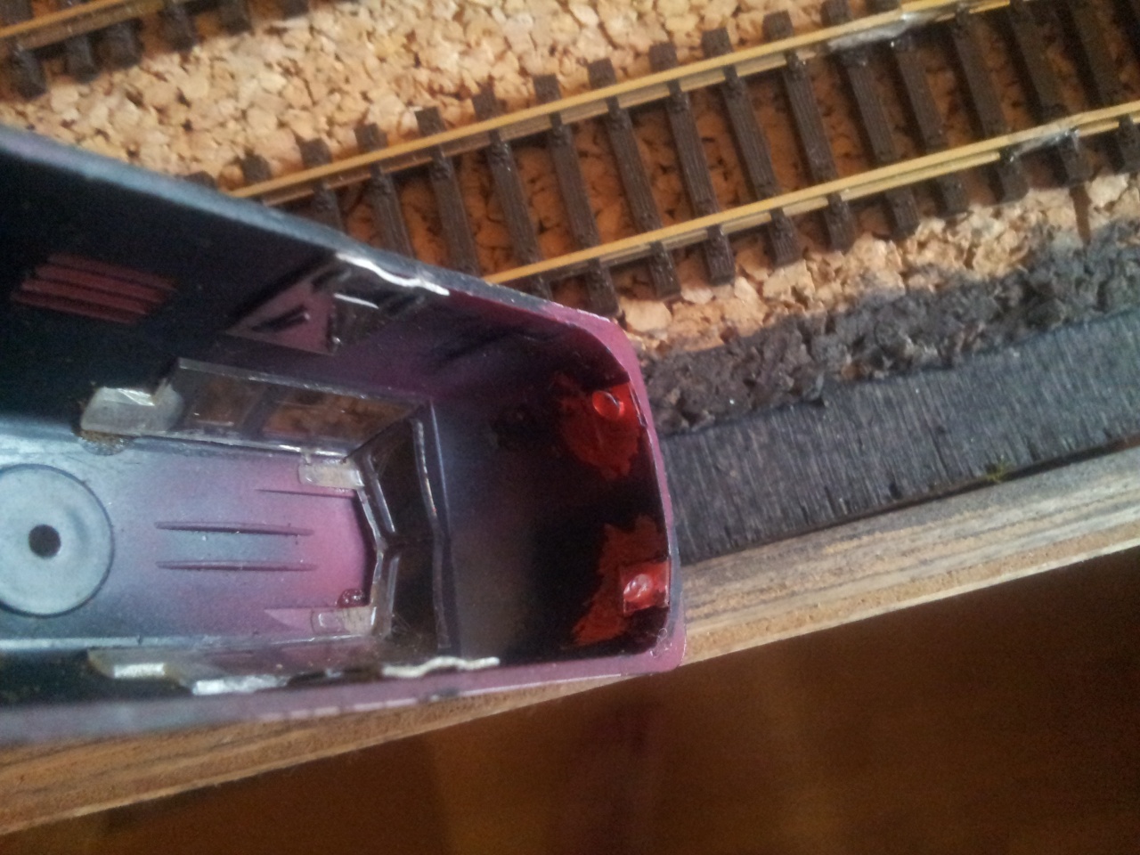

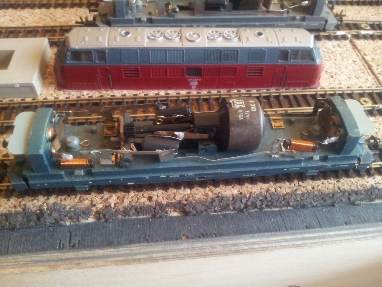

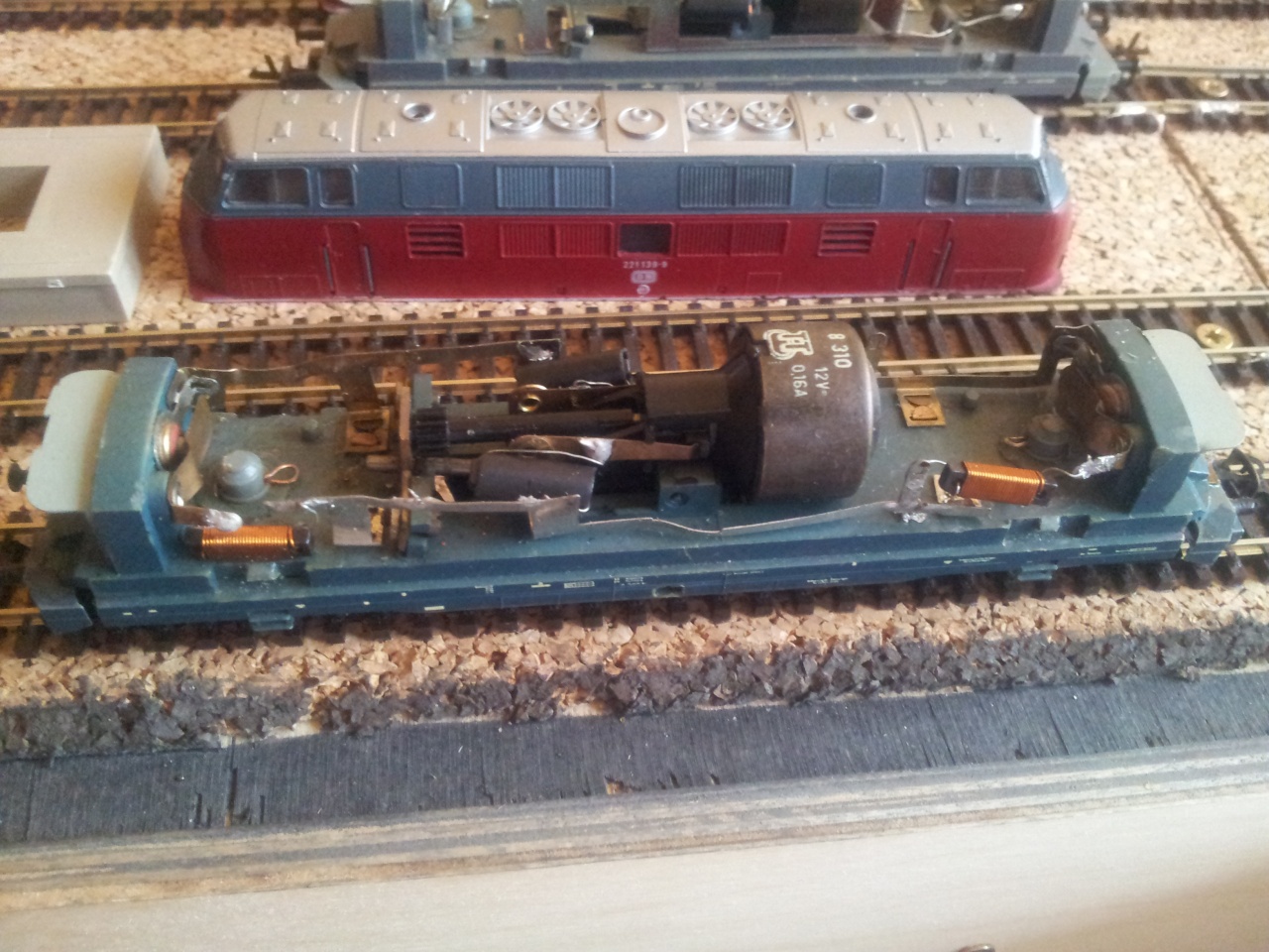

(#20633) zsolesz74 hozzászólása Válasz • Aug 9, 2013
Egy kis elrettentés a Vatera huszárok mesterkedéseiről.
"A vonat természetesen jó állapotú!"
"Kis sebességre is jól reagál!"
És azt már csak én teszem hozzá, hogy még jó, hogy nem marokba kaptam!
Aki gyorsan mond 3 hibát az kap egy sört!
A kedvencem a hátra felé piros zárfény!!! FONTOS kelléke a vasútmodell átépítéseknek!

(#20640) zsolesz74 válasza HOTotya hozzászólására (#20636) Válasz • Aug 9, 2013
„Sok ilyen kedves emberkének a kezét tudnám forró olajban megfőzni,hogy ne tudjon"ilyet alkotni"”
És kész a kínai büfé, a la Totya!
A kedvencem az egyenirányítás tekerccsel! Vauuuuu!

(#20656) zsolesz74 válasza etwg hozzászólására (#20655) Válasz • Aug 9, 2013
Megismertem egy-két ipari eladót a vekerán, de azt mondom, hogy még ők voltak akik odafigyeltek a minőségre...
A gány cuccok azok a pár darabosoktól jöttek. Inkább az dühít, hogy van pofája odaírni, hogy jó állapotú.
Mert ha történetesen barkácsanyagot akarok venni, akkor sincs semmi baj, mert megveszem.
A szerencsém, hogy a hajtása jó.
Kipucoltam a villamos rendszerét. Megkapja az SMD LED-es világítást, úgyhogy az eredeti lebontva. Az oldalsó vezetősín helyett szigetelt vezetéket építek rá, és lekötöm az áramszedő lemezekre a forgóvázon.
Mivel a kasztni és az alváz is sérülésmentes megúszta a verést!

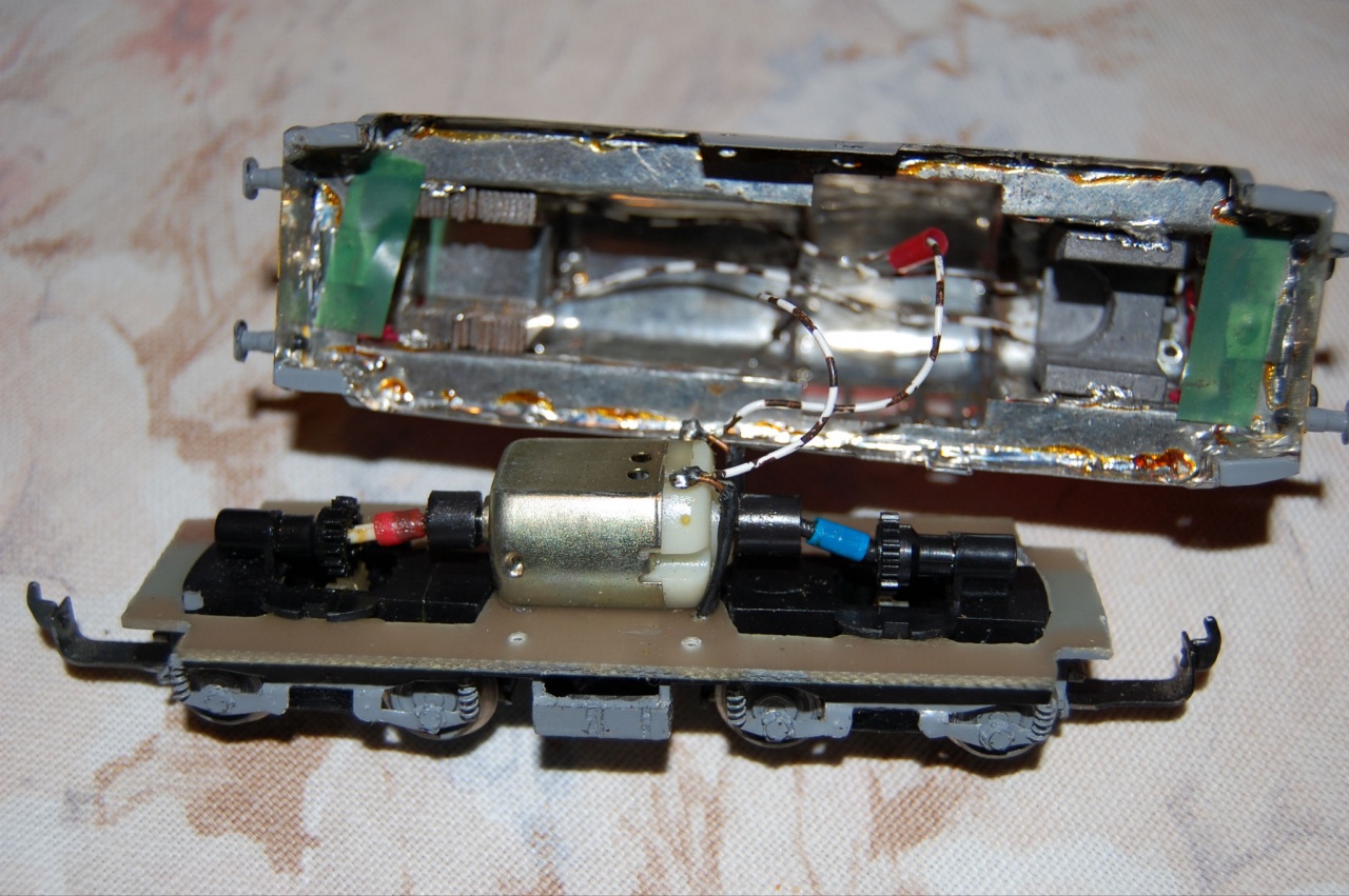

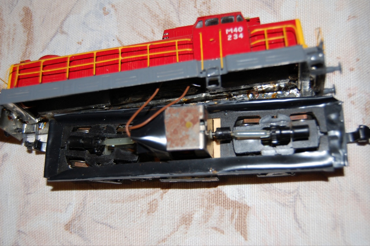

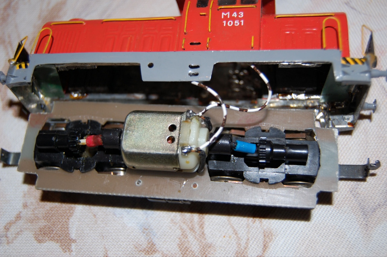

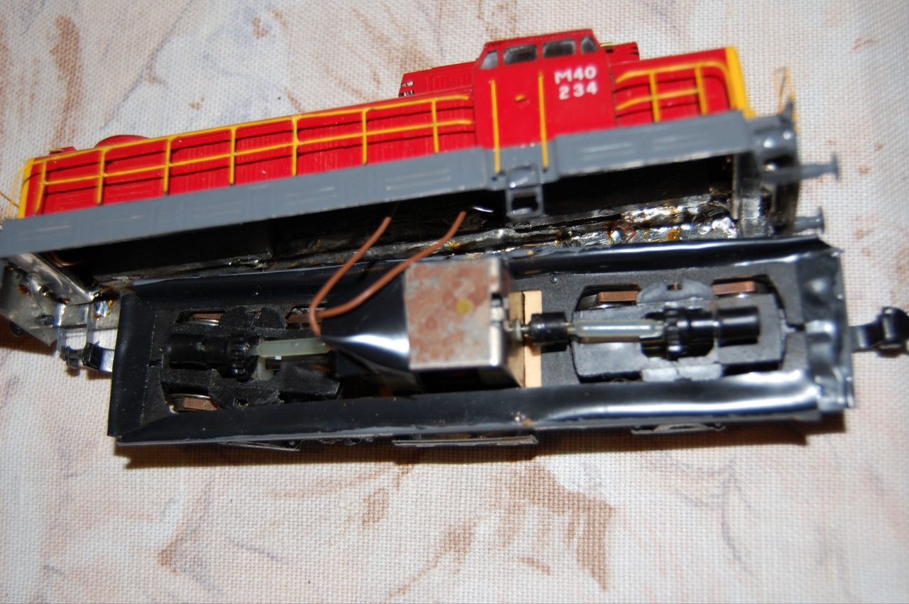

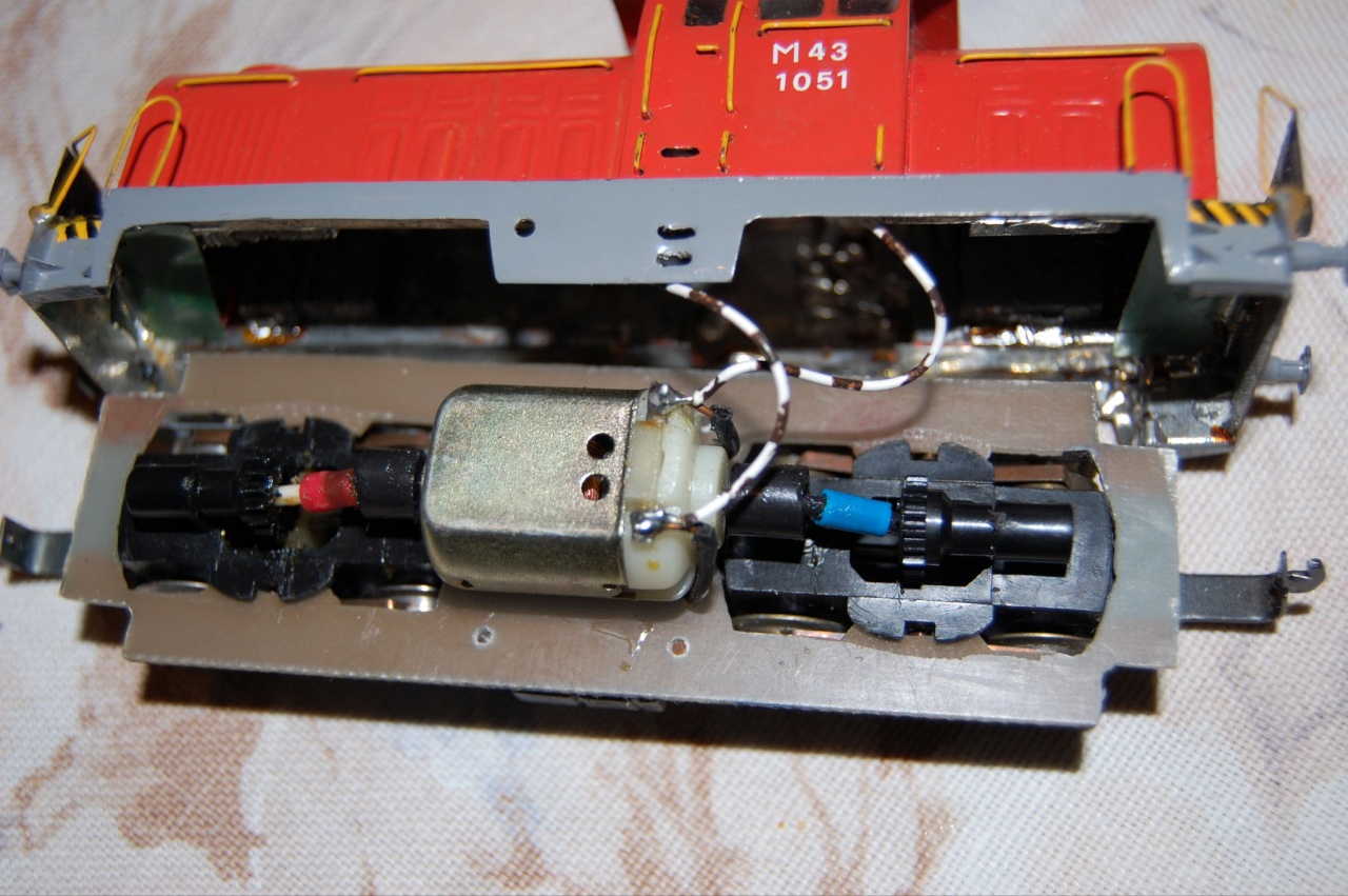

(#20663) HOTotya válasza zsolesz74 hozzászólására (#20656) Válasz • Aug 10, 2013
Max. ujj gyakorlatnak volt jó... de legalább tudod,hogy működik már és jól..
Az ilyenektől tartok.........a kardánhajtás megoldás az gyönyörűűűűűű és a szigetelés a meg pazar....
(#20666) róbertke válasza HOTotya hozzászólására (#20663) Válasz • Aug 10, 2013
....és ez még működik is a Dacia alatt???
(#20667) HOTotya válasza róbertke hozzászólására (#20666) Válasz • Aug 10, 2013
Nem tudom..Ezt Pista küldte el nekem "itt a konkurencia" címszóval... ezeket a mocikat neki kínálták fel megvételre neki... Hogy működnek vagy sem...........ja és réz modellek!!!!!!!!!! Nekem a nyák "alap" tetszik a motorból a kardántengely..és a szigetelés az M40-nél azok csodásak..

(#20669) masTTertape válasza zsolesz74 hozzászólására (#20633) Válasz • Aug 10, 2013
Mit akarsz? Ez ahhoz képest még istenes, mint amiket látni szoktam azon az intézményesített gazember-gyűjtőn.
Bár a barom igen ügyesen berakta a folytótekercseket a diódák helyére és nem vette a fáradságot, hogy megcsinálja, vagy kicserélje a kuplungfoglalatot a forgóvázon. Hát a pirosra festett "zárfényimitáció" viszi a prímet. Viszont annak örülj, hogy a kasztni és az alváz még menthető.
Egyszer vettem egy Bttb BR56-ost ugyanígy. No a képriport fent van a blogomon. Az eladó reakciója: "saját gyűjteményből, több éve birtokolja..." Nna ha ilyenekből állna a gyűjteményem, akkor már rég megpusztultam volna a szégyentől.
Ezt a kategóriát odakint Bastelschrott-nak hívják, azaz bontásra kínálják. Ennek megfelelő az árazása, vagy éppen ingyen utánad dobják. Itthon, meg két doboz cigi ára profit reményében építik vele a licitálós oldal arculatát. Ungarisztán über alles!
(#20670) masTTertape válasza HOTotya hozzászólására (#20663) Válasz • Aug 10, 2013
Maga az elgondolás jó, de tipikusan az "ilyen motorom van, valahogy belerakom és menni fog" felütésű modellépítés jön le erről a szépségről.

(#20685) zsolesz74 válasza HOTotya hozzászólására (#20663) Válasz • Aug 10, 2013
Na neee máár, Te egy mázlista vagy! NYÁK lap az alváz! Még egy kis barkácsolás és a dekódert is rá lehet ültetni és nem is kell plusz vezetékezés!

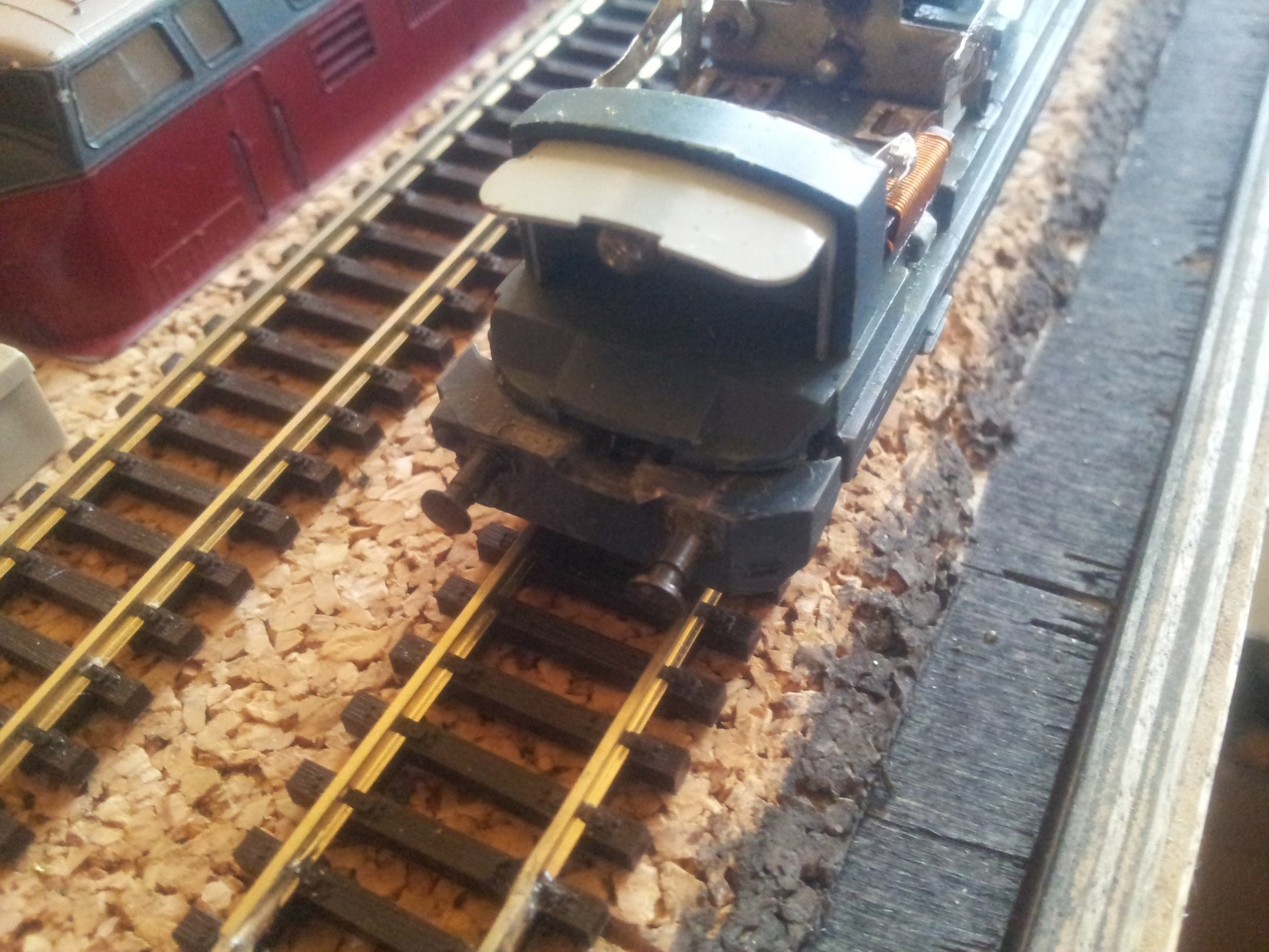

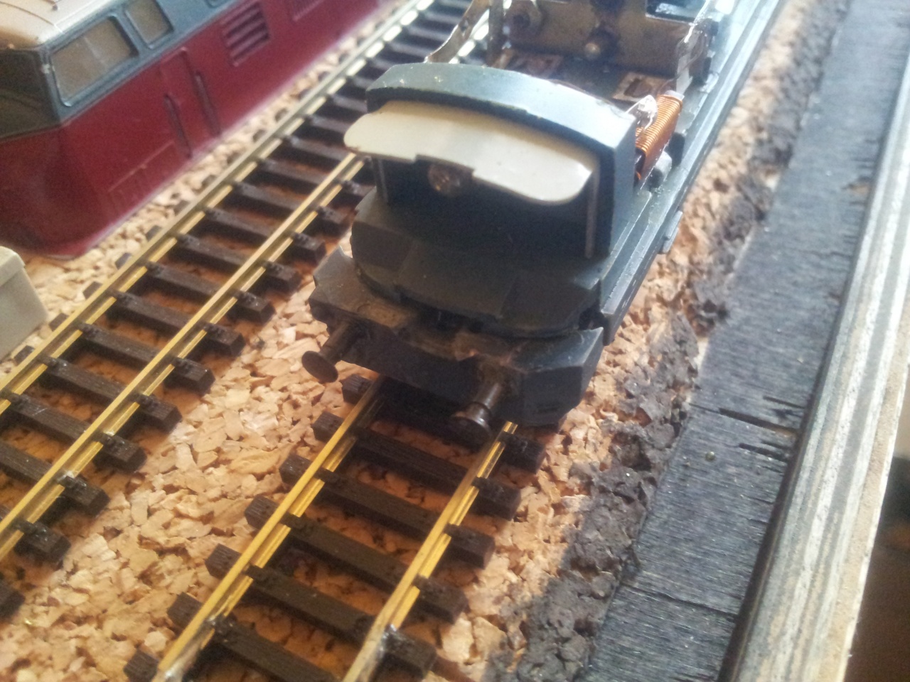

(#20687) zsolesz74 válasza masTTertape hozzászólására (#20669) Válasz • Aug 10, 2013
Át fogom építeni a gépet digitálisra és emiatt nem is zavar, mert ugye bontásra megy a vaddisznóság.
Az alváz és felépítmény meg tényleg rendben van, csak a kuplungokat kell rendbetenni...az egyikből kiesett a rugó.
Ha az új kuplungot akarom beépíteni akkor melyiket válasszam?
(#20691) masTTertape válasza zsolesz74 hozzászólására (#20687) Válasz • Aug 10, 2013
Ugye csak az a kis befogató biszbasz van eltörve. Talán van itt hozzá sértetlen forgóváz...
Kuplungól, ezekbe bármelyiket teheted. Ha korszerű vagy, akkor a legújabb, ejtőhorgos, de slicceltet, ha viszont rajongásig oda vagy a '80-as évek fílingjéért (khmm), akkor mehet bele bügel, netán lándzsás is. Na nem útifű, hanem kapcsoló.
(#20694) zsolesz74 válasza masTTertape hozzászólására (#20691) Válasz • Aug 10, 2013
Éppen dobtam egy amilt neked itt a HV-on, most meg olvasom a HSZ-ed!
Na ezt kellene kiokkumulálnunk melyik a legjobb megoldás. Nekem tetszik az új rendszer, és erősen hajlok ezen irányba!
Akkor viszont, ha jól láttam, egyébként is ki kell alakítani a befogónak a fészket, tehát ez nem gond.
Sajnos a nagy generál alatt láttam, hogy az egyik ütközőfészek is meg van tördelve...

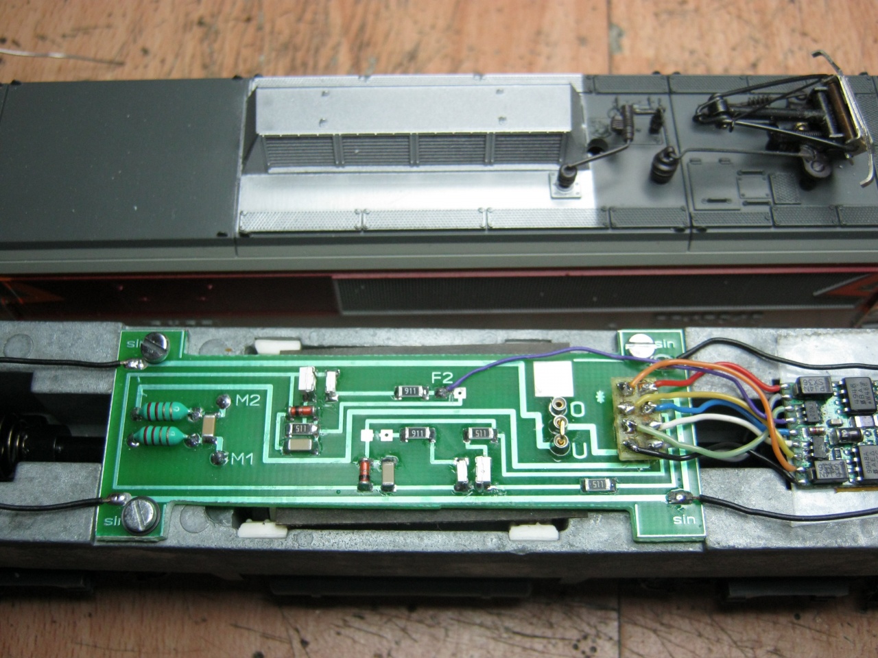

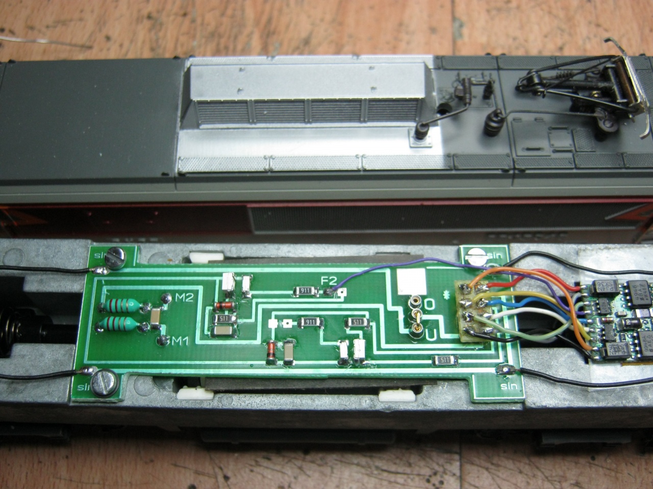

(#20816) csíkosháTTú hozzászólása Válasz • Aug 11, 2013
Ugye van nekem ez a panelem.
Ezt eredetileg egy H0, ROCO BR151 villanymozdonyhoz találtam ki, két cél vezetett, pontosabban négy:
- lehetőleg ne kelljen semmit faragni a modellen, csak a panelt cserélni,
- DCC előkészítést kell kapjon,
- izzók helyett LED-ket,
- igény szerint függetlenül kapcsolható zárófényeket.
Nos, egy régi ismerősőm, vitt egyet, hogy szépen beteszi majd a régi BR151-esébe. Pár nap múlva vitt még egyet, mert a Ludmillájába rakta be az előzőt Vagyis oda is jó, hála a ROCO egyen megoldásainak.

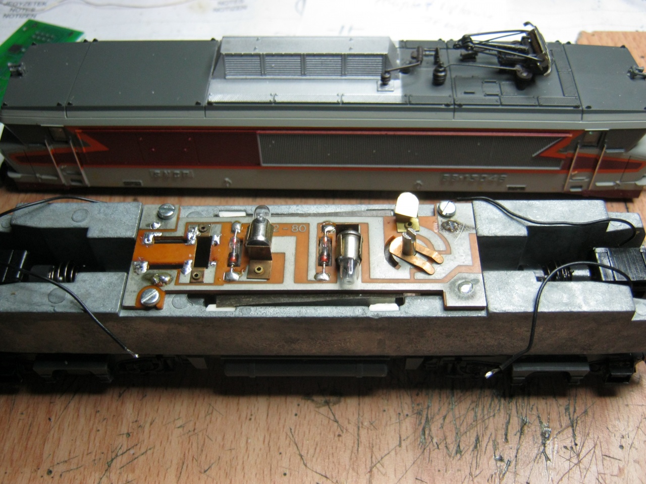

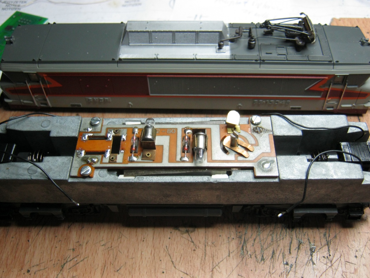

Ezen felbuzdulva, egy digizésre váró, nagyon-nagyon régi ROCO SNCF villanygépről két fotó, amolyan "ilyen volt, ilyen lett".
