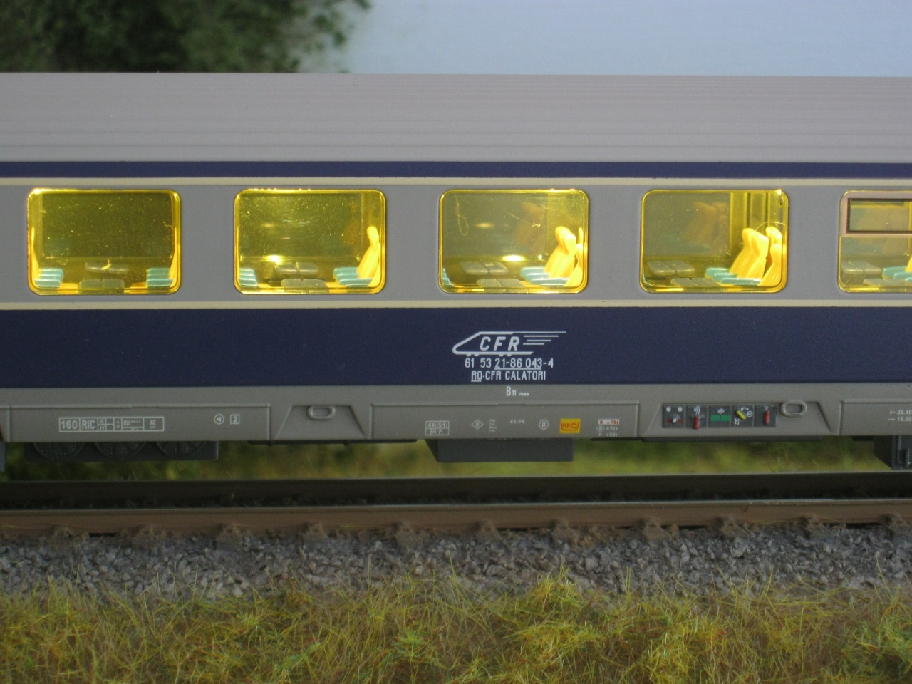

(#21238) csíkosháTTú hozzászólása
Aug 18, 2013 |

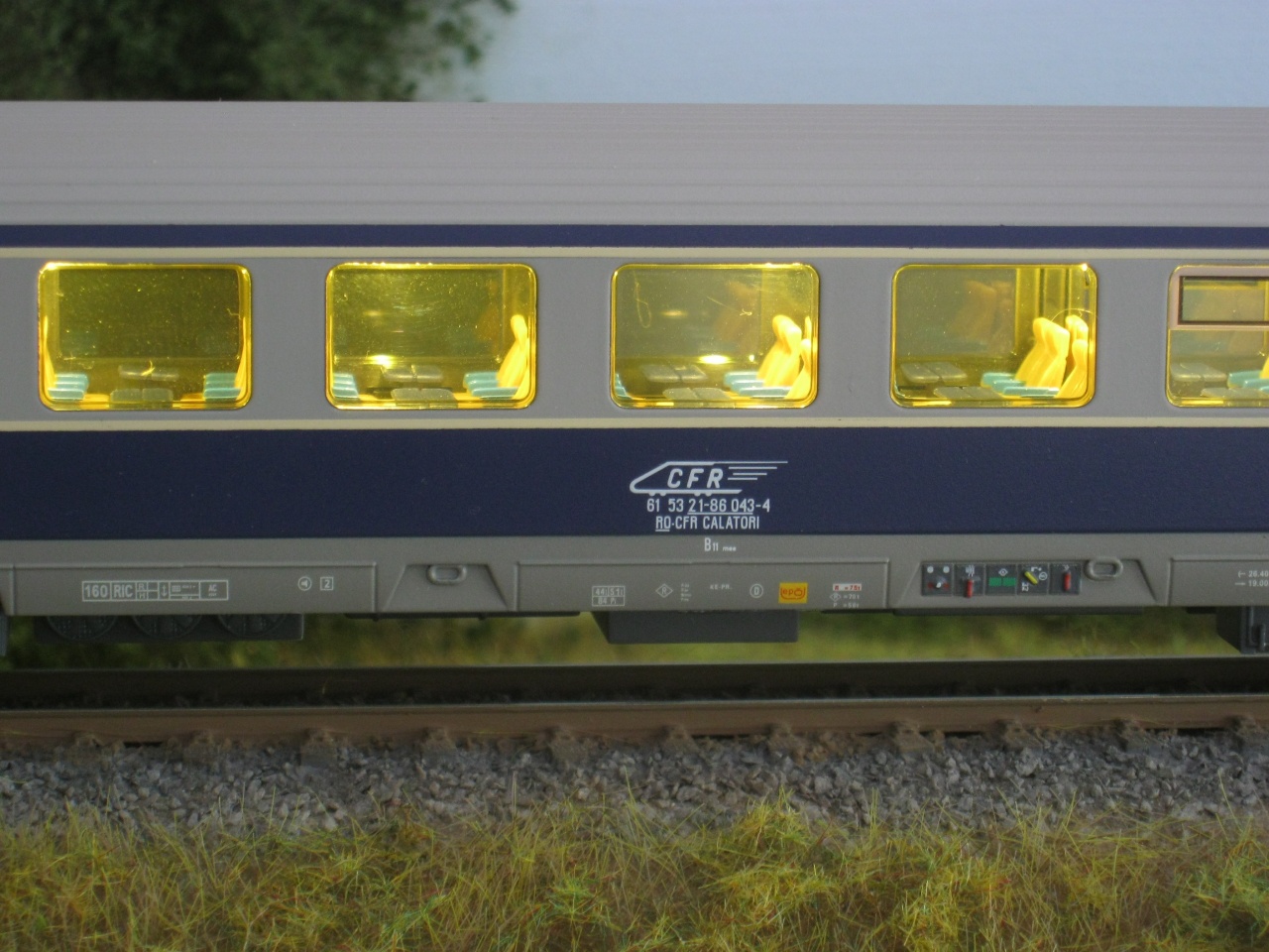

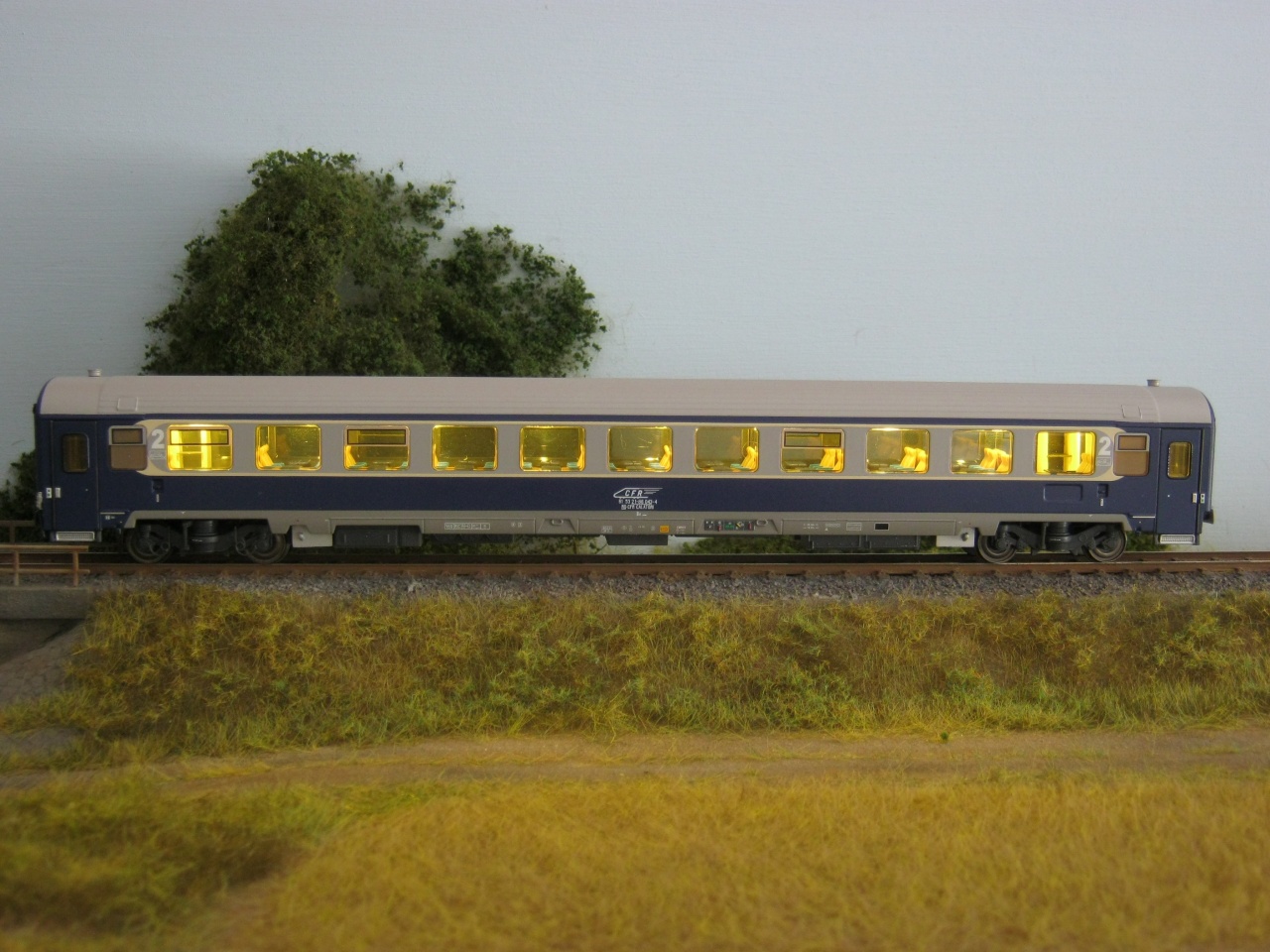

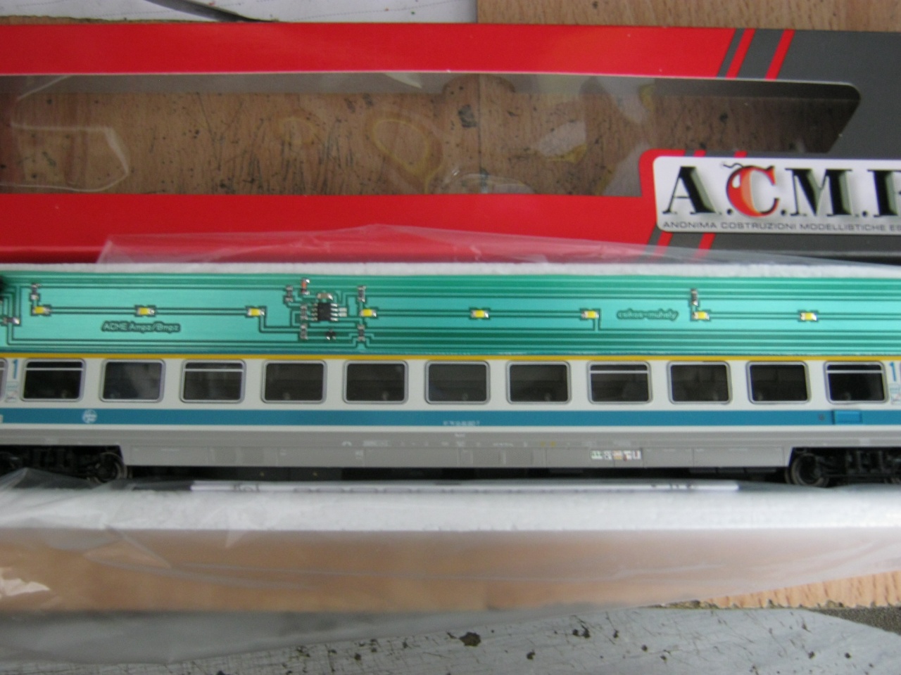

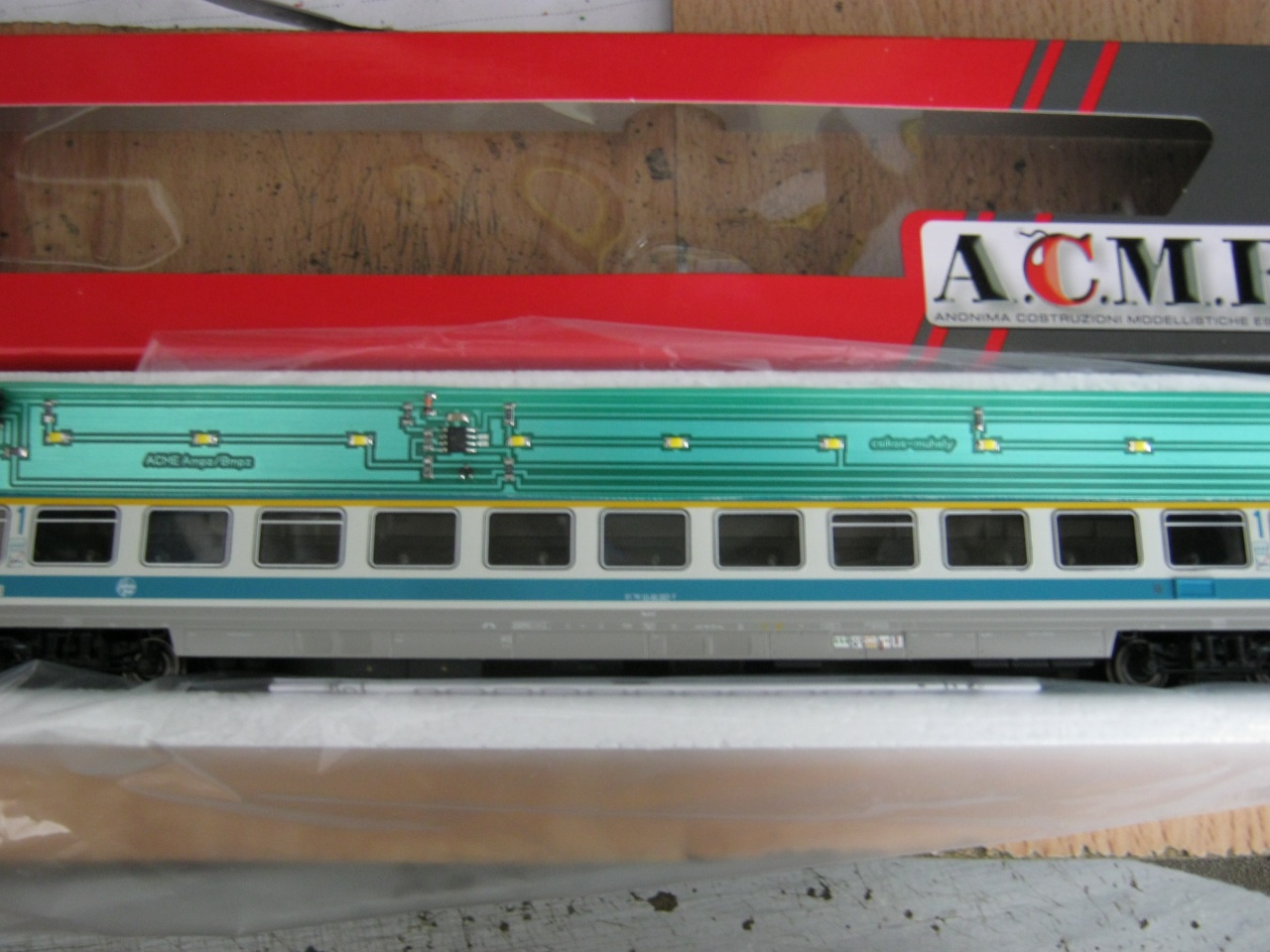

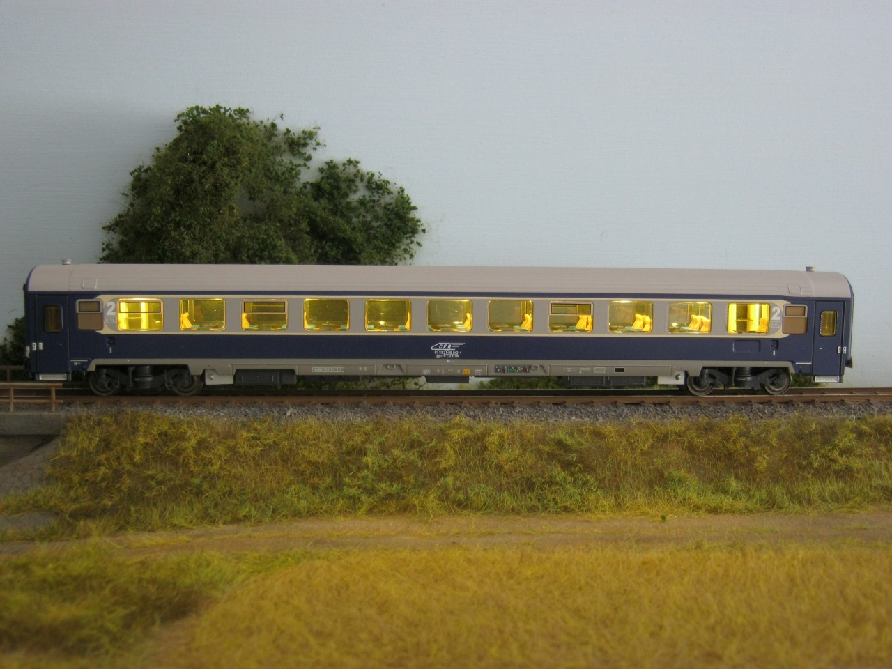

Egy kis digitális világítás. ACME, és AF H0 modellek. |
(#21239) FriTTz válasza csíkosháTTú hozzászólására (#21238)
Aug 18, 2013 |
T, mester úr!
Ezzel kapcsolatban lenne egy kérdésem illetve észrevételem.
Lehetséges-e úgy megoldani a világítást mint az igaziban a fényforrások számát tekintve?
A másik, hogy nem-e túl nagy a fényerő a valósághűhöz képest?
Egy gyerekkori élmény jutott eszembe amikor a nagyszüleimhez utaztunk a Jászságba a 86-os vonalon, gőzös húzta a szerelvényt és a vagonokban csak néhány izzó volt azok is csak annyi fényt adtak ki mint oltárgyertya!
Mindazonáltal jó lett mert egyenletes a fényeloszlás!
Ezeknek a vagonoknak miért sárga az ablaka?
Vagy a fényforrás ad ki sárgás fényt? |
(#21306) csíkosháTTú válasza FriTTz hozzászólására (#21239)
Aug 20, 2013 |
A fényerőt lehet dimmerelni, vagyis lecsökkenteni.
Ezekben az ACME kocsikban "le van fóliázva" az ablaksor, vagyis füstszínű a plexi, nem víztiszta.
Lehet, a régi kocsikba, vagy pl. a Fuggerth Bhv kocsikba én sem ajánlom a fehér LED-eket, egy szép sárga LED amolyan "ipari MÁV-feelinget" képes adni a kocsiknak.
Még valami: a műhelyben nincs "univerzális" panel. Minden kocsiba, és minden kocsiosztályhoz egyedileg készül a világítás, így a LED-ek száma, a puffer, az áramfelvezetés illeszkedik az adott modellhez. |
(#21309) FriTTz válasza csíkosháTTú hozzászólására (#21306)
Aug 20, 2013 |
Köszönöm, minden világos!  |
(#21318) zsolesz74 válasza csíkosháTTú hozzászólására (#21306)
Aug 20, 2013 |
István,
dimmelésre csak a fólia van hivatott vagy elektronikus, esetleg pwm? |
(#21320) csíkosháTTú válasza zsolesz74 hozzászólására (#21318)
Aug 20, 2013 |
CV50-ben állítható. |
(#21321) zsolesz74 válasza csíkosháTTú hozzászólására (#21320)
Aug 20, 2013 |
ja, szóval funkciódekóderes vagon világítással... |
(#21324) csíkosháTTú válasza zsolesz74 hozzászólására (#21321)
Aug 20, 2013 |
Írtam valá, hogy "digitális"...
Nem külön dekóder, rajta van a panelen, mármint, hogy a világítás panel egyben funkció dekóder is. |

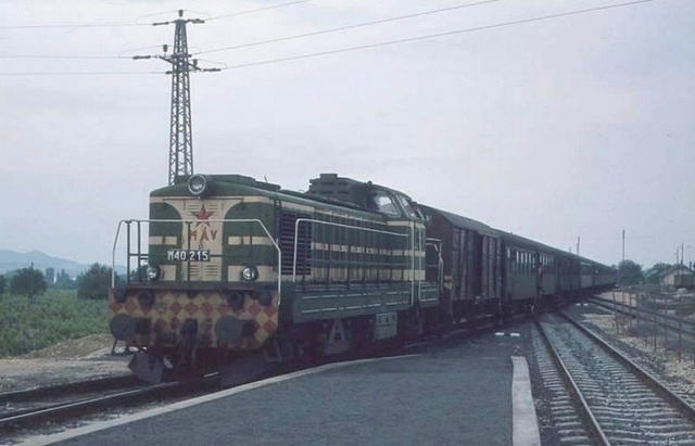

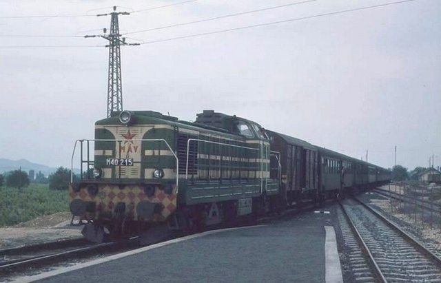

Ggs kocsi a Púpos mögött, a kép 1986 után készülhetett, amikor kivonták a forgalomból a Dnz kocsikat. A kép szerzője ismeretlen.

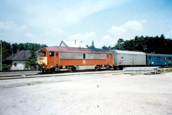

"Tastam" fotója (Index fórum): - M41 2195: érdekes vonatösszeállítással 1986 nyarán;
(#21673) róbertke hozzászólása
Aug 28, 2013 |

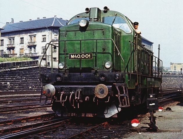

"M41-2132 fotója (Index fórum): - M40-001 Budapest-Déli pu. 1964 nyara

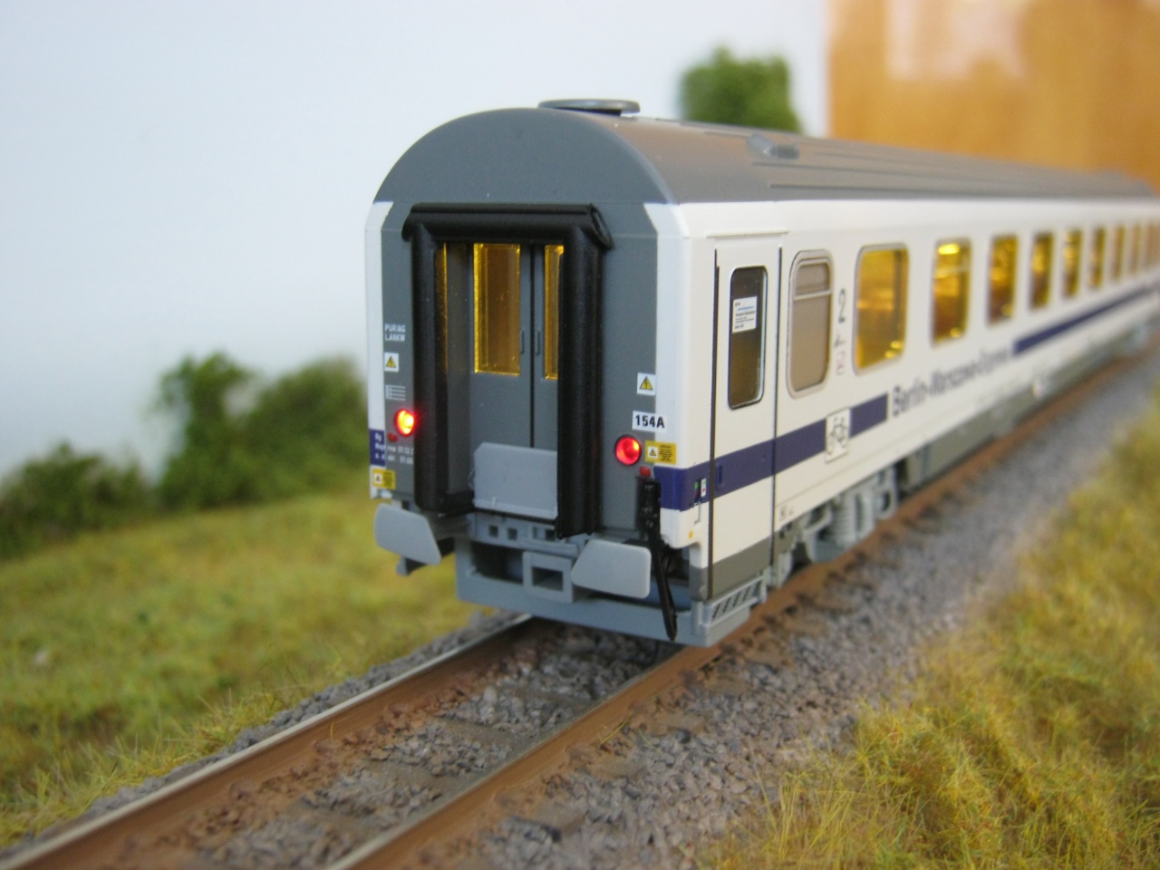

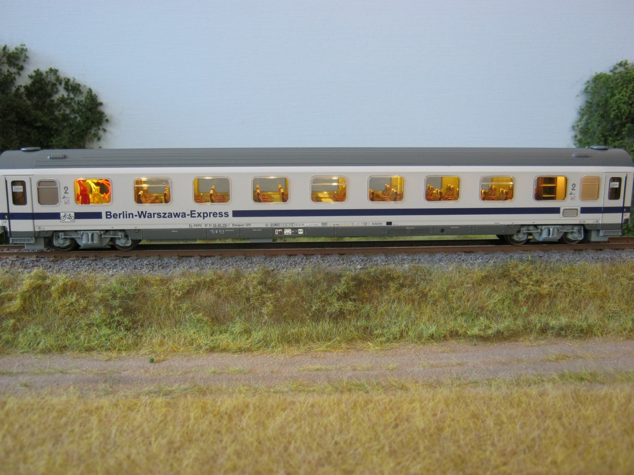

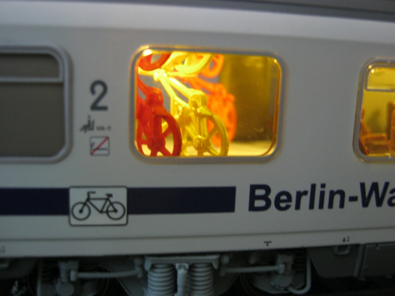

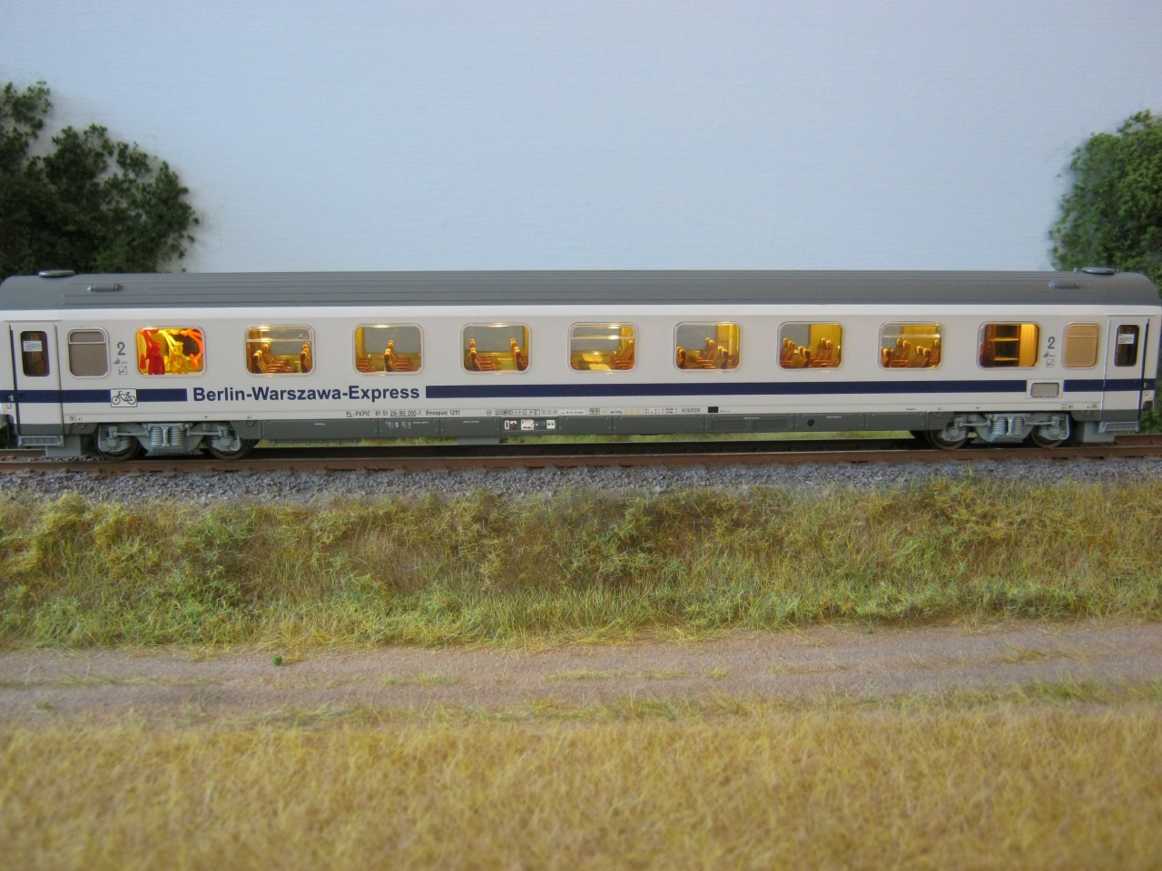

(#22280) csíkosháTTú hozzászólása
Szept 7, 2013 |

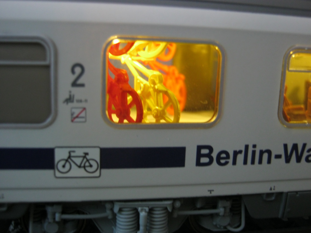

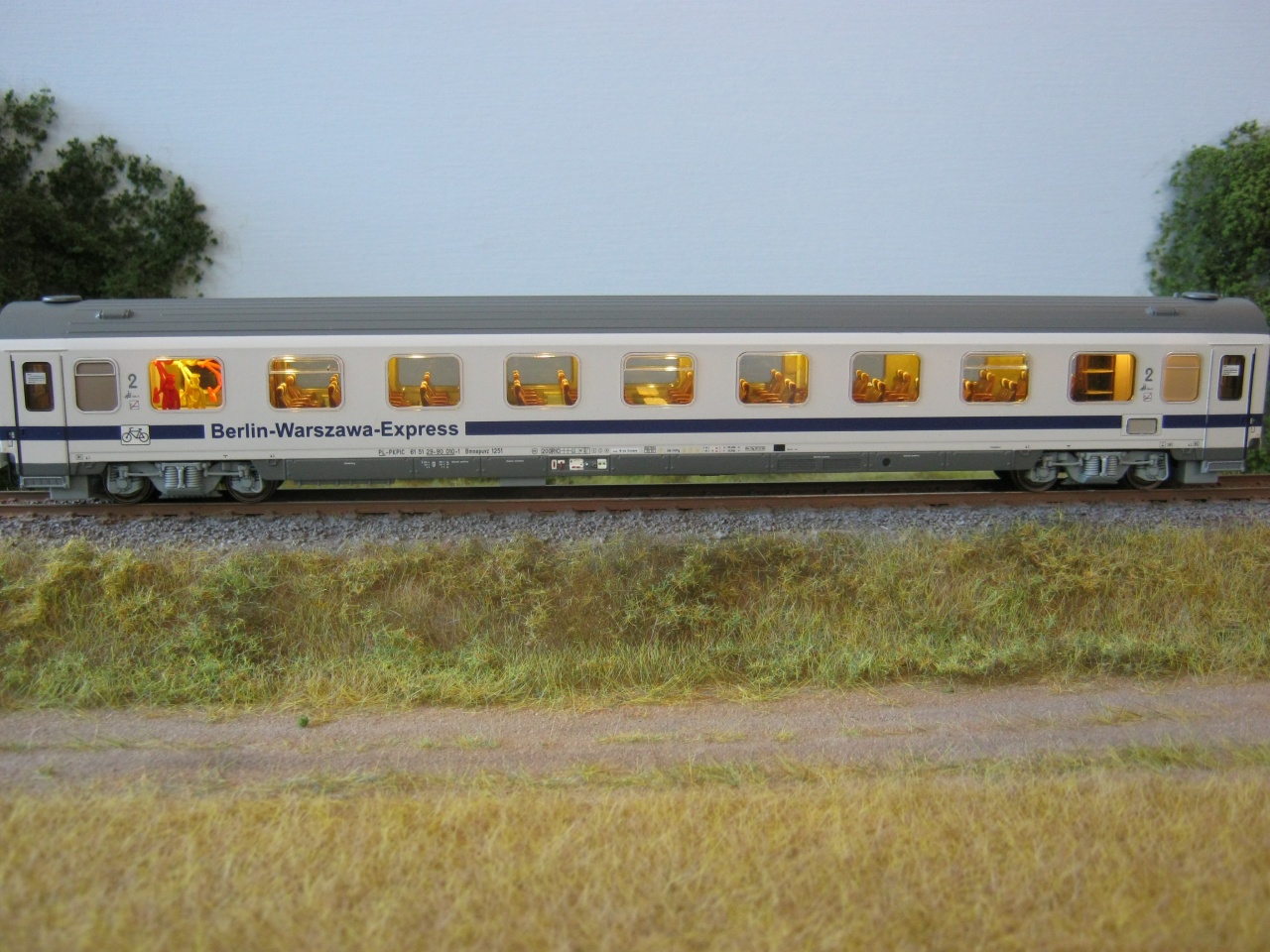

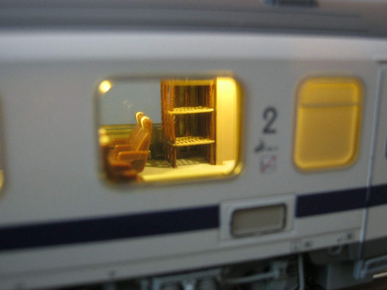

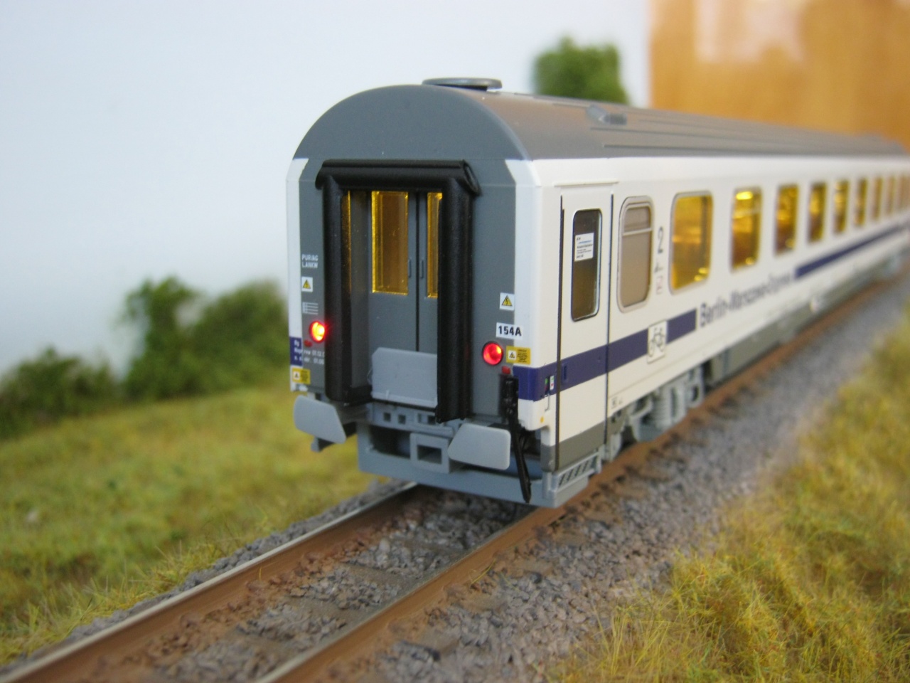

Egy kis kocsivilágítás, saját módra. H0 méret, ACME 52739, a PKP Berlin-Varsó Express bringás kocsija. |
(#22282) csíkosháTTú válasza csíkosháTTú hozzászólására (#22280)
Szept 7, 2013 |

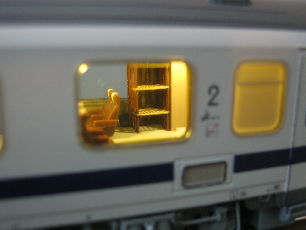

A belső világításon kívül a zárfények is kapcsolhatóak, menetirány szerint. Jellemző a kocsi kidolgozottságára, hogy belül a csomagok elhelyzésére szolgáló állvány is meg van.
Egy másik kocsi nellett egy félresikeredtt fotó az áramkörről, ami benne van a PKP kocsiban is. |
(#22294) HOTotya válasza csíkosháTTú hozzászólására (#22282)
Szept 7, 2013 |
Sőt írd le azt is,hogy a "fotelok" fejtámlájánál lévő "takaró" is le van festve fehérrel!!! Pazar belső és természetesen a külső festés is és extra szép a tamponozás!!!!  |
(#22295) Váltógyártó válasza csíkosháTTú hozzászólására (#22280)
Szept 7, 2013 |
És a bringák miért nincsenek lefestve?  |
(#22296) róbertke válasza csíkosháTTú hozzászólására (#22280)
Szept 7, 2013 |
Ez tényleg csak egy "bringás" vagon, mert a bringások meg sehol sem, biztosan a képen nem látható "restikocsiban" vannak....  |
(#22383) csíkosháTTú válasza Váltógyártó hozzászólására (#22295)
Szept 9, 2013 |
A világítás beépítésén túl a műhelyben ilyen dolgokra azért nem vállakozom.
Ad1: nem érekezett rá megrendelés a tulajtól.
Ad2: év végéig be van táblázva az a valaki, aki a műhelynek ilyeneklet csinál.. Mindjárt fotózok, hogy miket. |

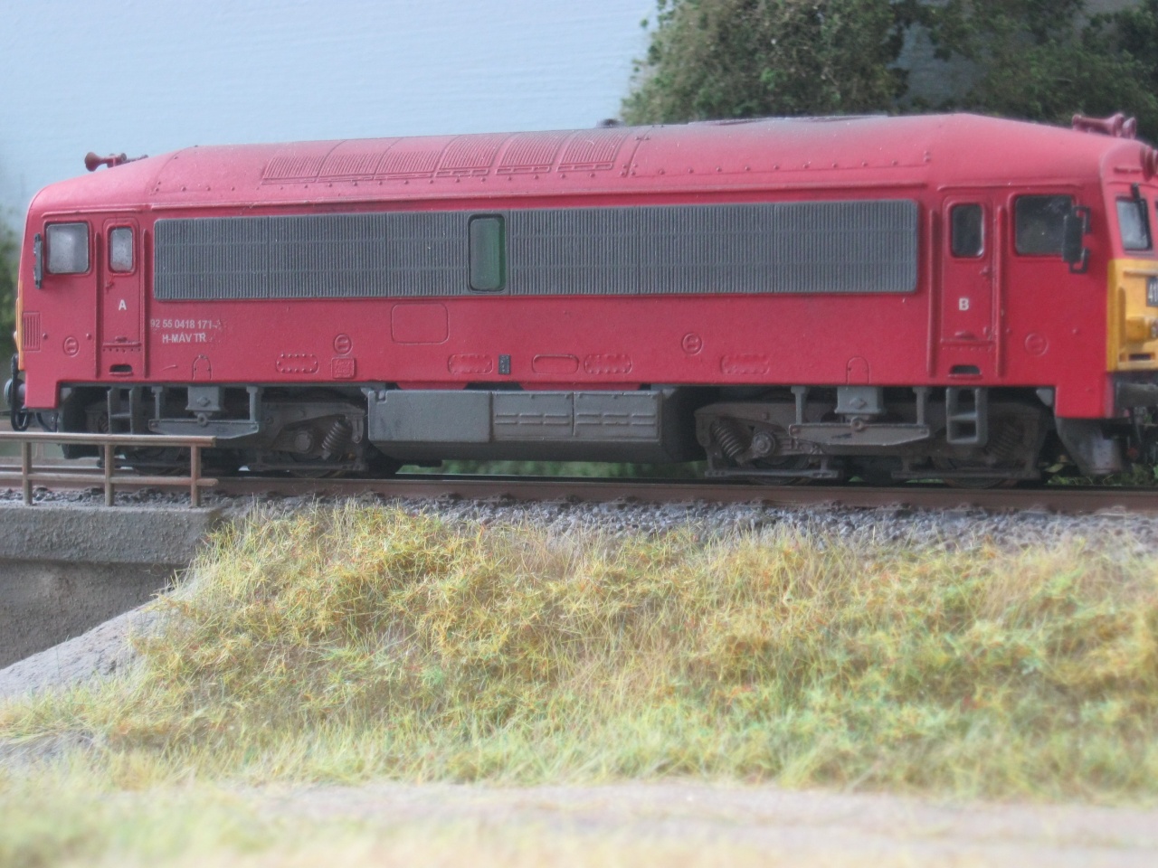

(#22387) csíkosháTTú válasza csíkosháTTú hozzászólására (#22383)
Szept 9, 2013 |

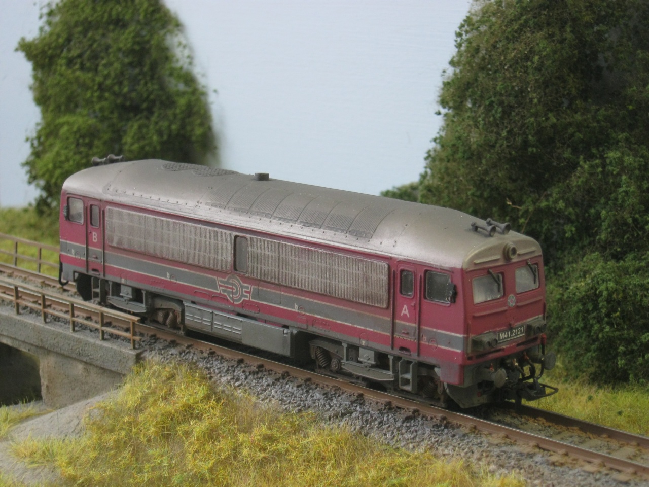

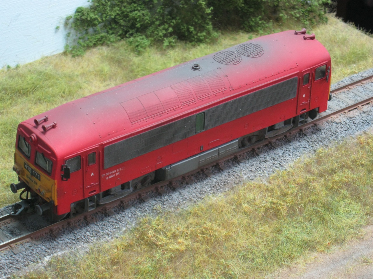

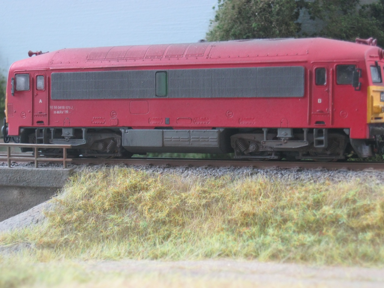

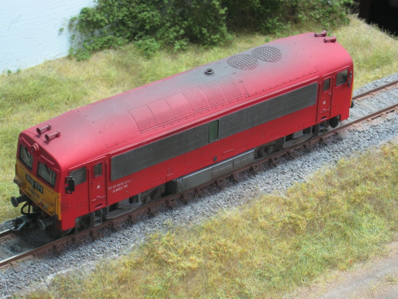

Pár fotó, antikolás (szolídan), illetve pályaszám csere történt a géppel. Szeretek ilyen modellezőkkel dolgozni..  Amit én nem tudok azokban besegítenek, és igényesen, szépen. |
(#22389) csíkosháTTú válasza csíkosháTTú hozzászólására (#22387)
Szept 9, 2013 |

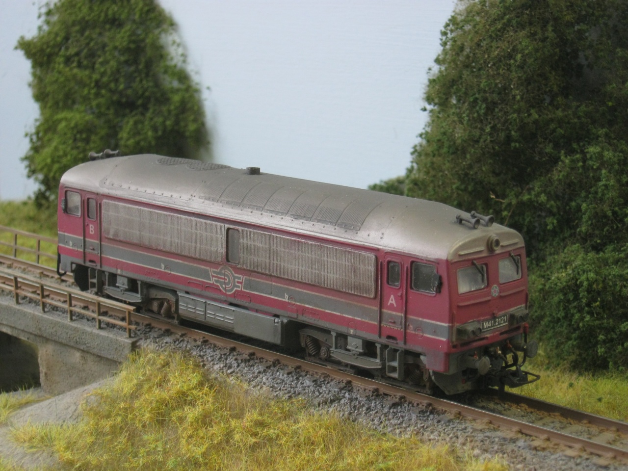

Egy régi festés. |
(#22391) FriTTz válasza csíkosháTTú hozzászólására (#22389)
Szept 9, 2013 |
Szép lett!
Jó retkes mint az igazi!
Ugye csak a fotó miatt ilyen rózsaszínes a kaszni? |
(#22394) róbertke válasza FriTTz hozzászólására (#22391)
Szept 9, 2013 |
Két fajta színárnyalattal hozta ki a Fuggi. Külön-külön nem veszed észre, csak amikor egymás mellett van a két gép. |
(#22400) csíkosháTTú válasza FriTTz hozzászólására (#22391)
Szept 9, 2013 |
Ez egy régi modell, csak az antikolást kellett rajta újra megcsinálni. (Az eredeti egy rémálom volt.) Az árnyalat részben a fényviszonyoknak is betudható, de részben annak is, hogy ma már nem ilyen bordót használ a Fuggerth. Megjegyzem, eredetiben a 2143-as is hasonlóan néz ki. |

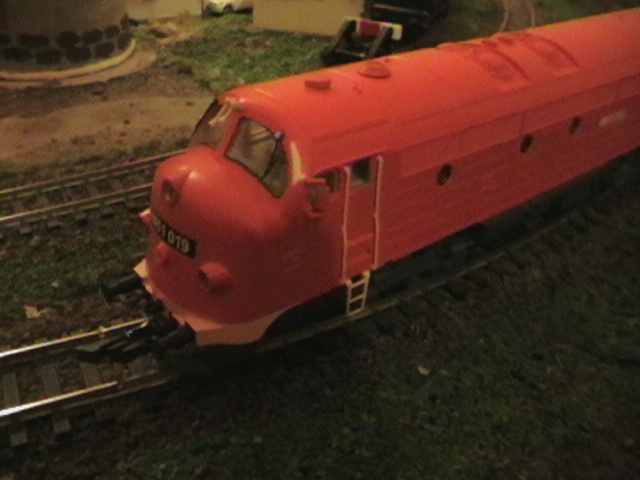

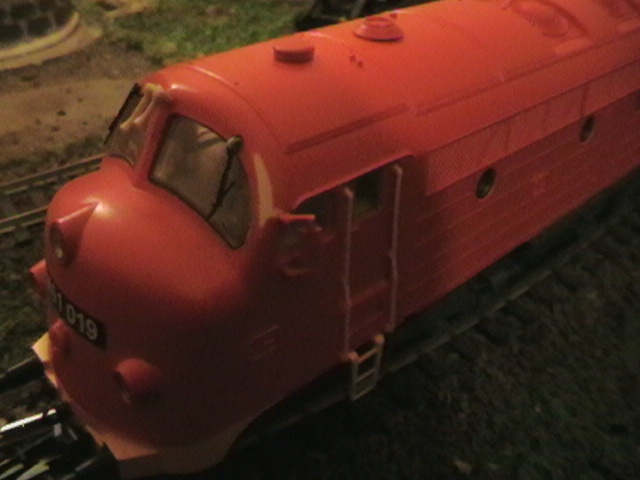

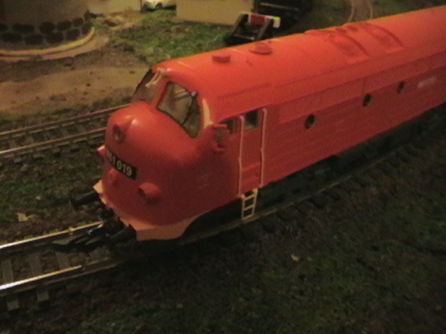

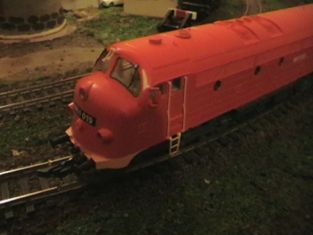

(#22688) nohab 74 hozzászólása
Szept 13, 2013 |

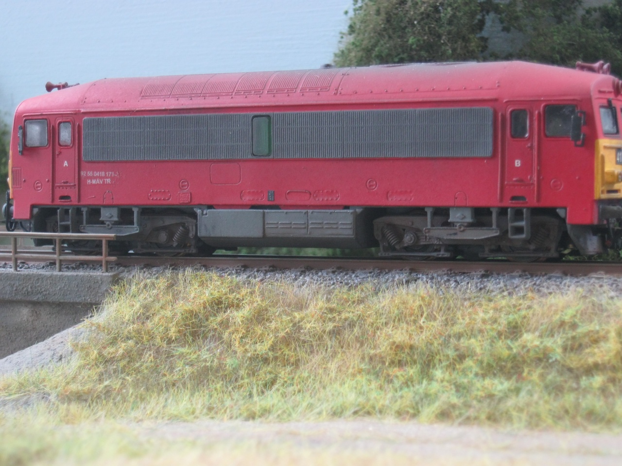

Sziasztok! Van egy roco M61-019 amin van egy kis festék kopás .Milyen festék kell lehet megjavítani?  |
(#22694) HOTotya válasza nohab 74 hozzászólására (#22688)
Szept 13, 2013 |
Hagyd úgy,ha nem zavaró,mert bármilyen javítás meg fog látszani!!!!Csak a teljes festéssel lehet szépen javítani!!! |
(#22709) FriTTz hozzászólása
Szept 13, 2013 |
Elkezdtem kicserélgetni a műanyag kerekeket fémre és a várakozáson felüli a javulás!  |
(#22718) nohab 74 válasza HOTotya hozzászólására (#22694)
Szept 14, 2013 |
Szia!Köszönöm a gyors választ .Akkor lehet egy kis javítás és koszolással lehet megoldani a problémámat. |
