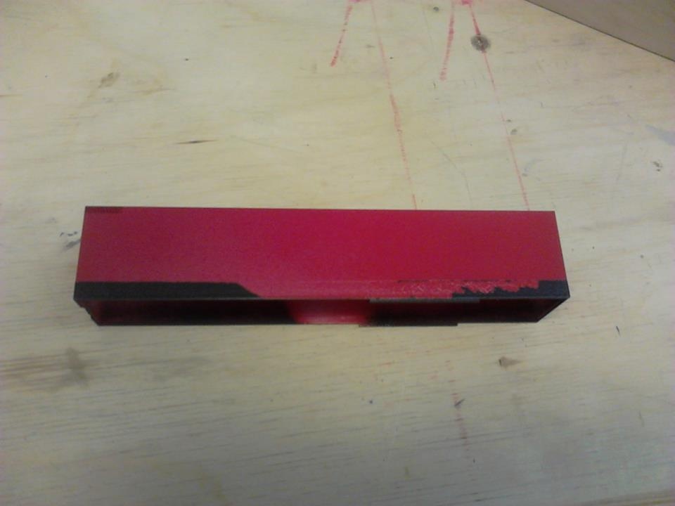

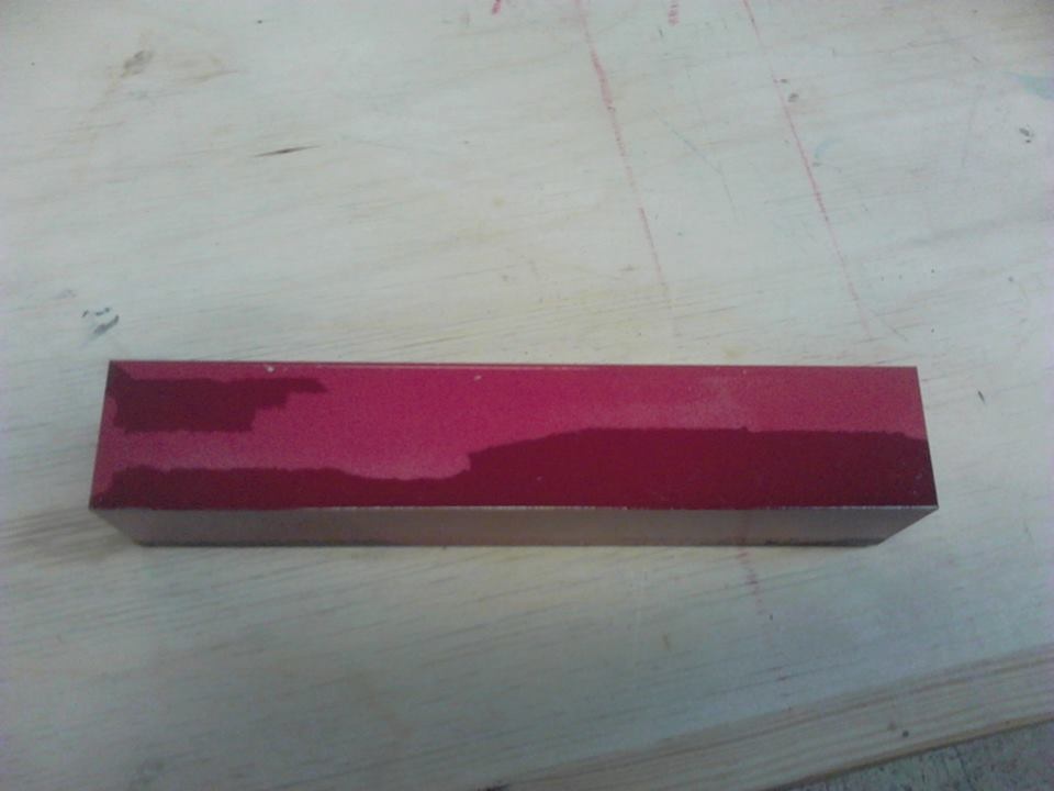

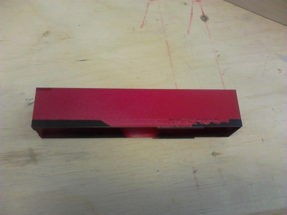

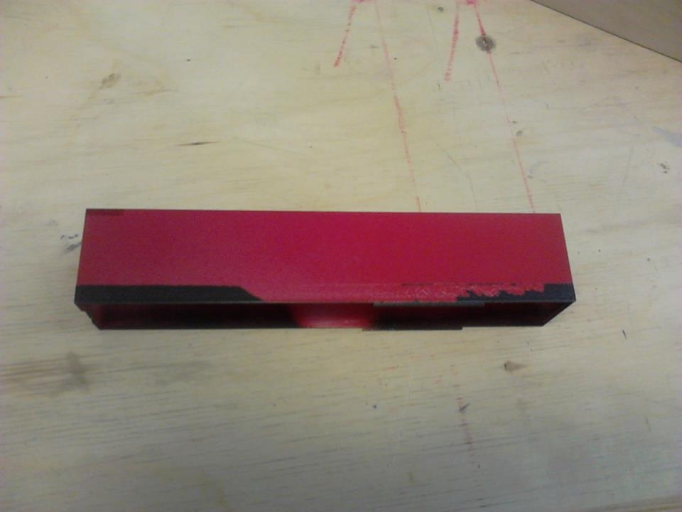

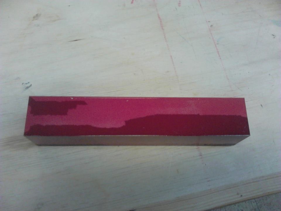

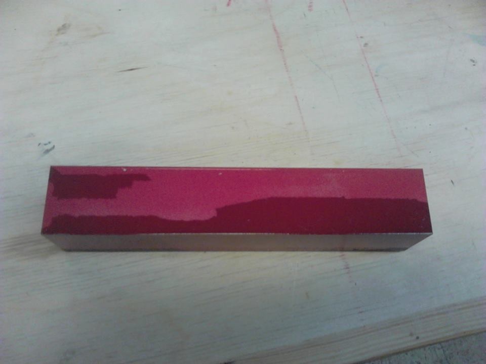

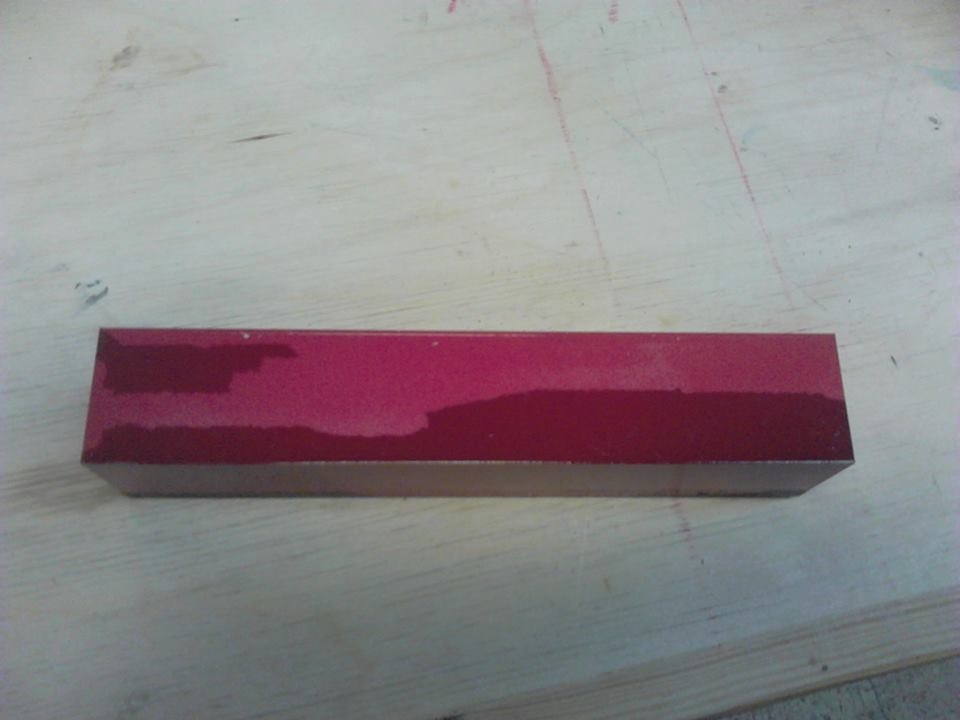

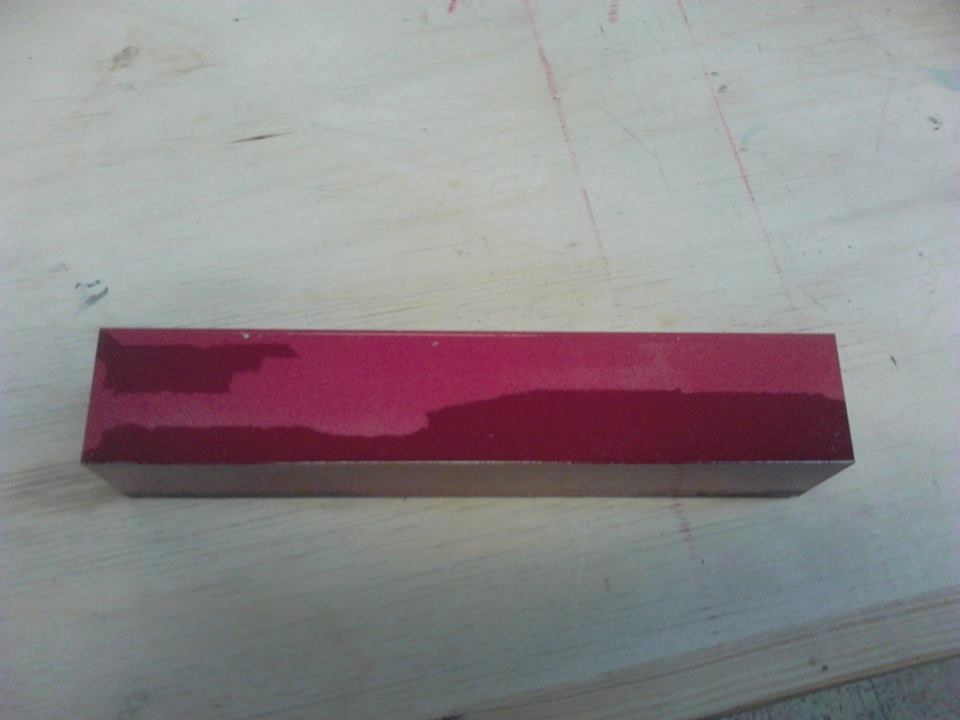

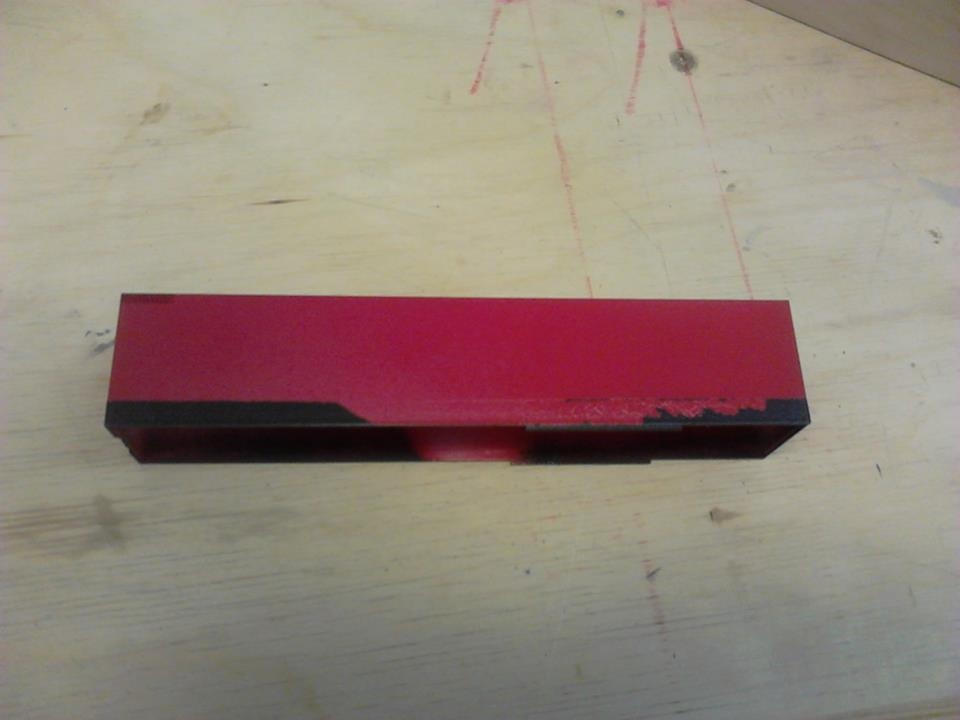

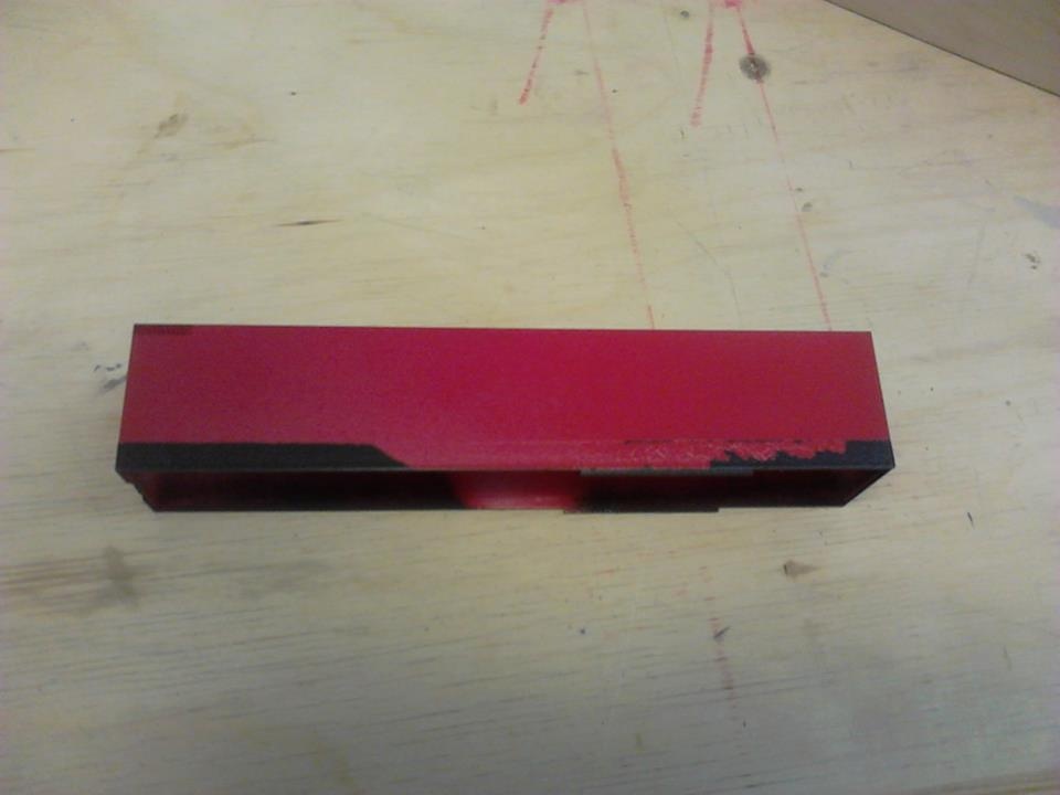

(#23895) Csukló hozzászólása Válasz • Okt 6, 2013
Vettem REVEL maszkoló szalagot, és szépen ráfaragtam, jól feltépte az alatta lévő réteget
(#23937) HOTotya válasza Csukló hozzászólására (#23895) Válasz • Okt 7, 2013
Én úgy tudom,hogy a maszkoló szalagot először kicsit meg kell piszkítani pont azért,hogy ne tudja feltépni a régi festéket....egy tiszta pl. üveglapra ráragasztod a szalagot majd csak utána mehet az igazi helyre
(#23953) Csukló válasza HOTotya hozzászólására (#23937) Válasz • Okt 7, 2013
Köszi a tanácsot!
De elég régóta foglalkozom ilyennel: Bővebben: Link
(#23969) HOTotya válasza Csukló hozzászólására (#23953) Válasz • Okt 7, 2013
Tudom,hogy szépen dolgozol!! Csak én csöndben voltam eddig és nézegettem.... Akkor viszont lehet,hogy a régi festés volt ratyi? vagy ..
(#23980) Csukló válasza HOTotya hozzászólására (#23969) Válasz • Okt 8, 2013
Nyers kasznira festettem, Pirosat->Bordót->Feketét.
Mivel most próbáltam ki először és valószínű, hogy utoljára REVEL maszkoló szalagot, eddig TAMIA szalag volt amit használtam, csak az épp elfogyott.......

Én a HO-Ki modellt ajánlom de RECELT NE vegyél, csak TAMIÁT!!!
(#24021) FriTTz hozzászólása Válasz • Okt 9, 2013
Lehet vaksi vagyok, de még egy modellboltban sem láttam maszkoló szalagot!
Köszi a tippet!
(#24027) róbertke válasza FriTTz hozzászólására (#24021) Válasz • Okt 9, 2013
Én sem láttam, de megkérdeztem. Volt, többféle is ....
(#24029) sunocske válasza FriTTz hozzászólására (#24021) Válasz • Okt 9, 2013
Esetleg próbáld olyan boltban, ahol a vasútmodellek mellett (vagy helyett) repülő, tank stb. maketteket is árulnak
(#24051) zsolesz74 válasza FriTTz hozzászólására (#24021) Válasz • Okt 9, 2013
Menj be egy Modell&Hobbiba és kérdezd meg az eladót!
(#24067) FriTTz hozzászólása Válasz • Okt 9, 2013
(#24073) Csukló válasza FriTTz hozzászólására (#24067) Válasz • Okt 9, 2013
Igen ezek jók főleg a TAMIA!
