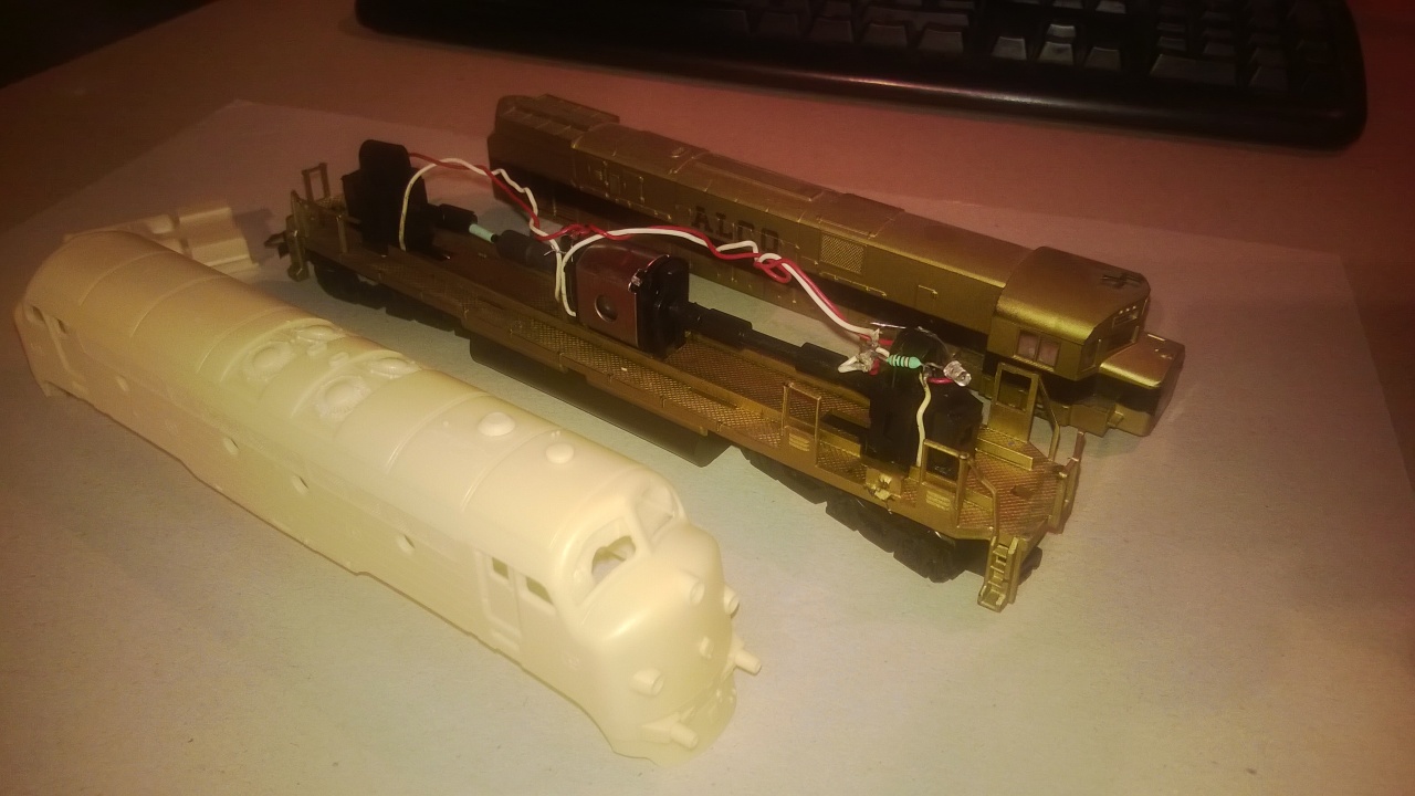

(#25131) baker6600 hozzászólása Válasz • Nov 3, 2013
A kasztni megvan, úgyhogy már nem kell sok valószinűleg rézlemezből lesz az alváz, a forgózsámolyokat még nem tudom, az lesz a macerás. De nem sietek, még csak az adatgyüjtésnél tartok.

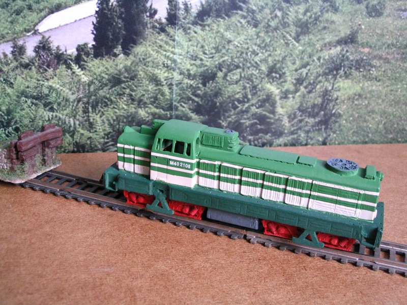

(#25421) kloTTild hozzászólása Válasz • Nov 11, 2013
Tök új vagyok a "járműépítés"-ben. Első próbálkozásnak arra gondoltam, hogy megpróbálok egy TVG-t előállítani, mert gyakorlatilag "csak" lekerekített dobozokból áll. Meg lehet csinálni úgy, hogy mozogni is tudjon (motor, digitalizálás)? Vagy csak dísznek lehet kirakni az állomásra?
És lehetne mozgó sínWarszava-t csinálni? Van olyan hajtás, ami belefér egy ilyen kis járműbe?
Köszi a segítséget
(#25424) etwg válasza kloTTild hozzászólására (#25421) Válasz • Nov 12, 2013
Ez igy bonyolult lesz. Van egy sereg mikromotoros hajtás, de nagyon kevés van ami 12V-ra menne. Igy gyakorlatilag nem fogsz tudni szerezni ilyen mikro hajtást ami elférne egy ilyen kis jármübe és 12V-ra menne. 1,5 - 5 V-s tartományra nem lenne gond.
Megprobálhatod valamilyen kis N mozdonyból átvenni (Köf vagy hasonlok) a hajtást, de ezért itt is lesz némi gond.
A TVG még talán egyszerübb, mert abba egy vertikális motort elvileg be tudsz épiteni, vagy valamivel nagyobbat a rakomány alá rejteni.

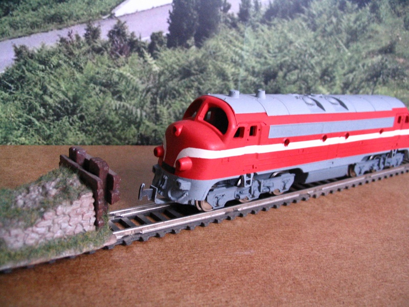

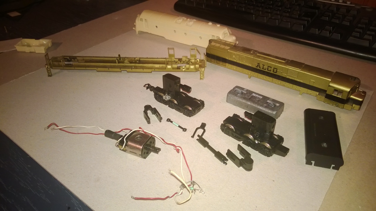

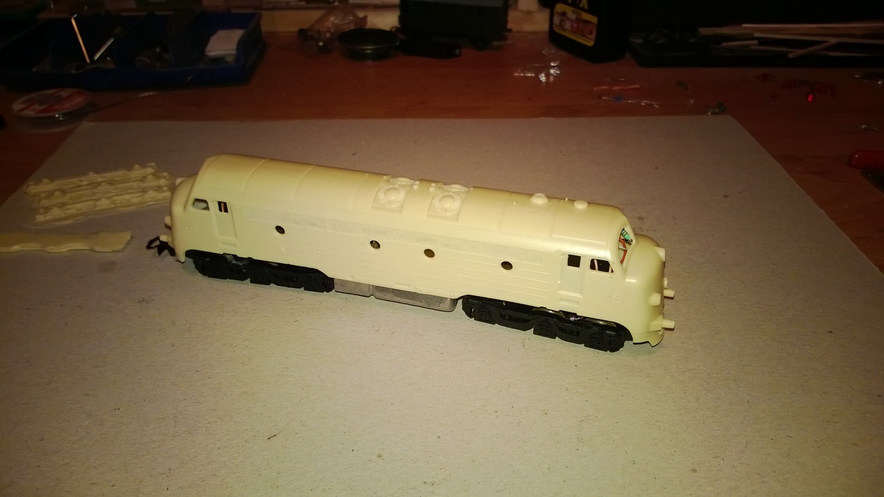

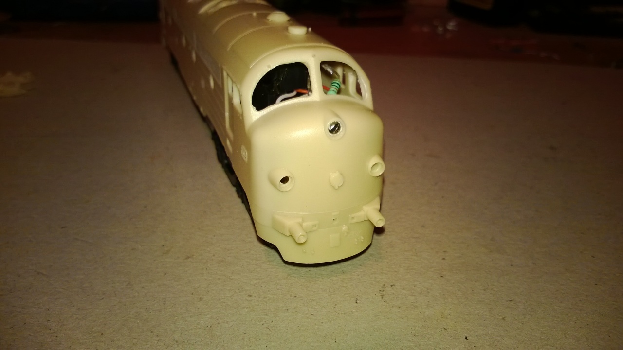

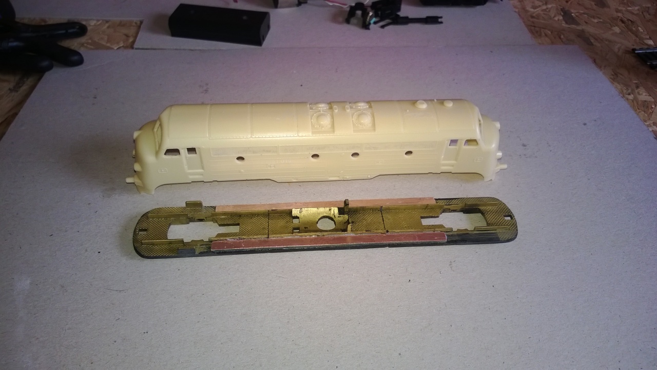

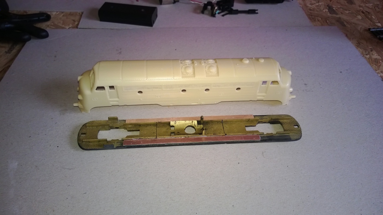

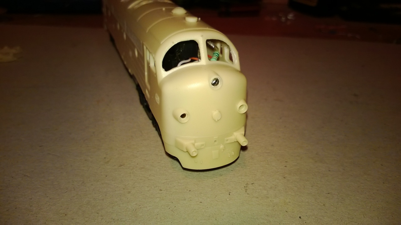

(#25926) baker6600 hozzászólása Válasz • Nov 25, 2013
Miből lesz a cserebogár... illetve a NOHAB
(#25931) HOTotya válasza baker6600 hozzászólására (#25926) Válasz • Nov 25, 2013
Hajrá!!!!!! Nem akarlak elkeseríteni,de még rohadt sok meló lesz még vele....
(#25933) baker6600 válasza HOTotya hozzászólására (#25931) Válasz • Nov 25, 2013
Nem mondom, hogy felkészültem rá, mert erre nem lehet
(#25936) FriTTz válasza baker6600 hozzászólására (#25926) Válasz • Nov 25, 2013
Jól néz ki az a kaszni!

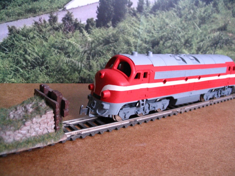

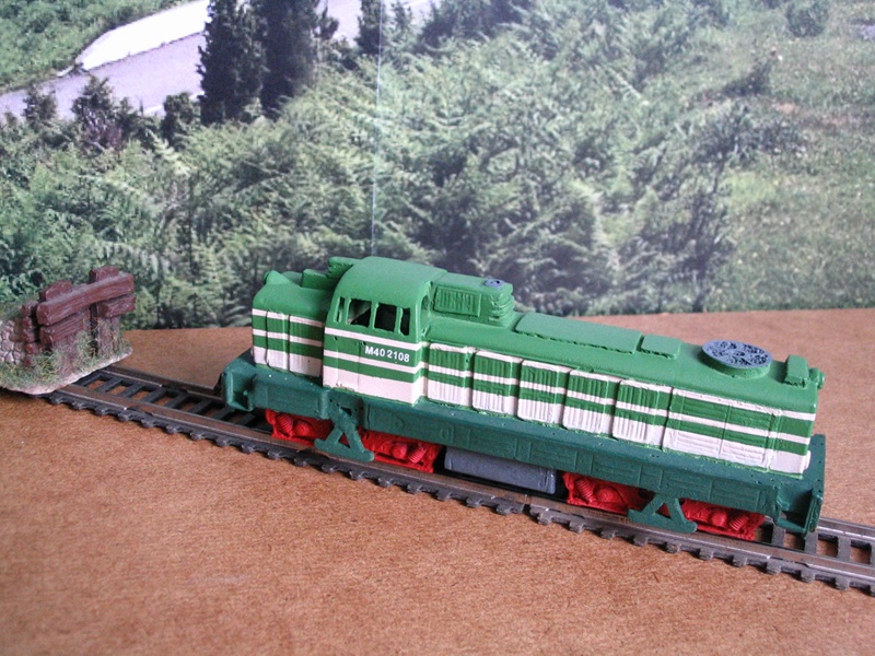

(#25953) petyka03 válasza baker6600 hozzászólására (#25926) Válasz • Nov 26, 2013

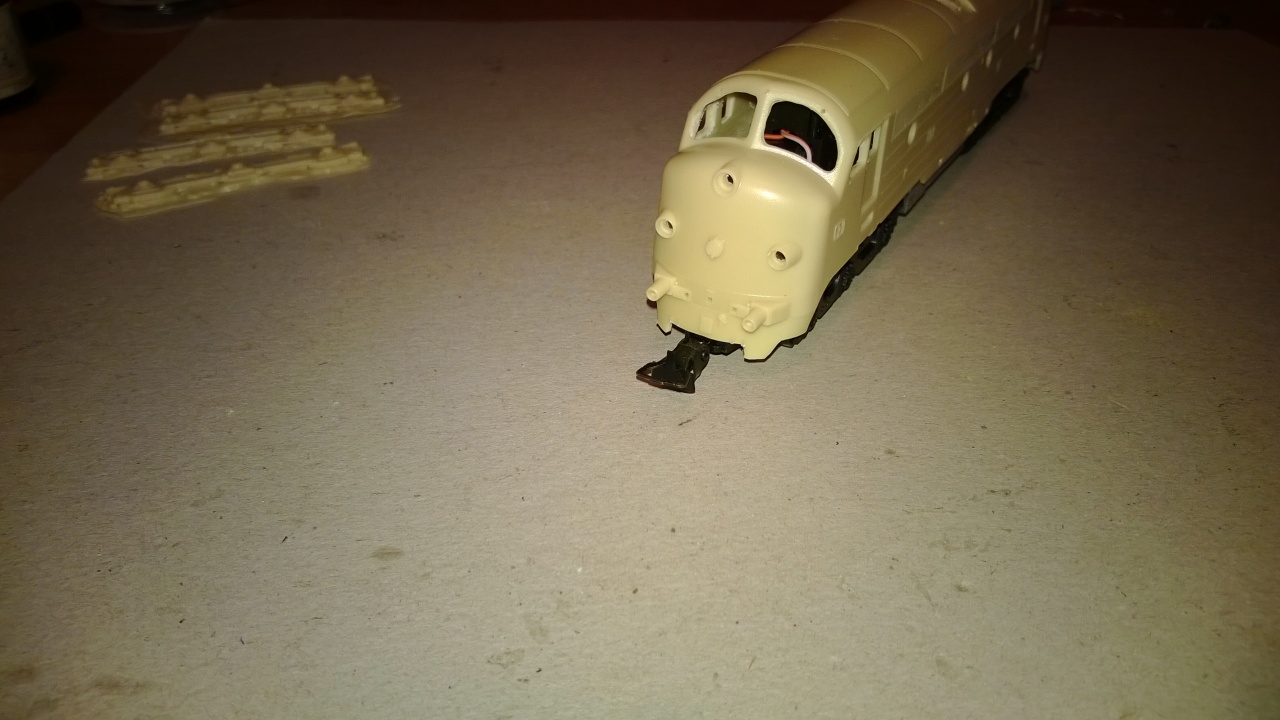

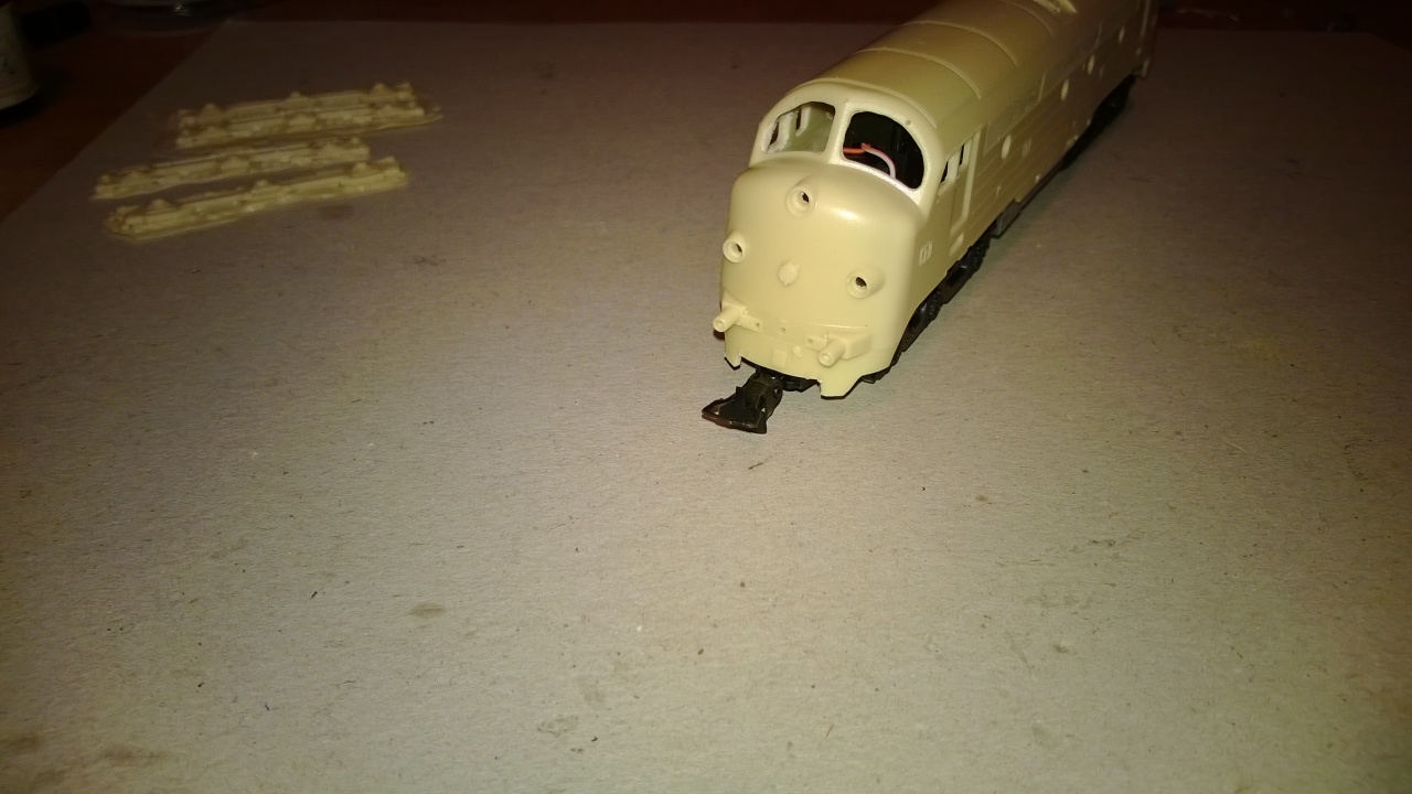

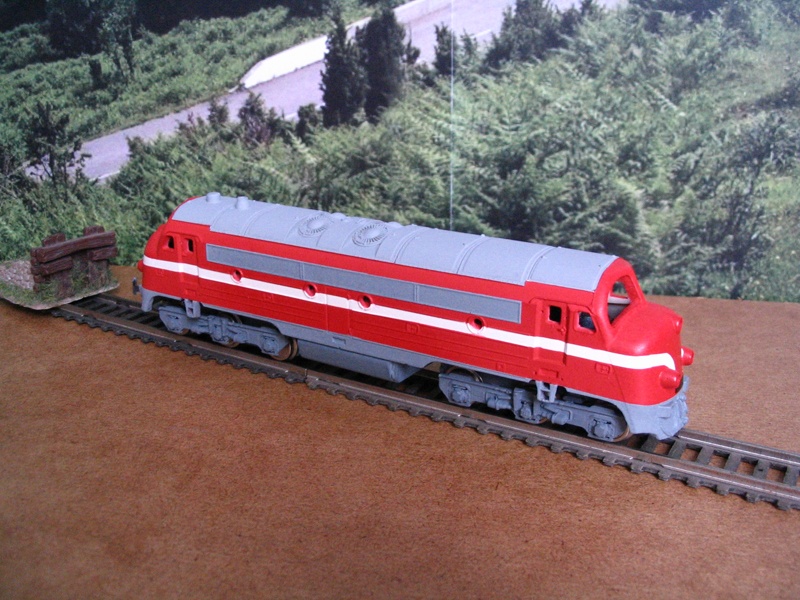

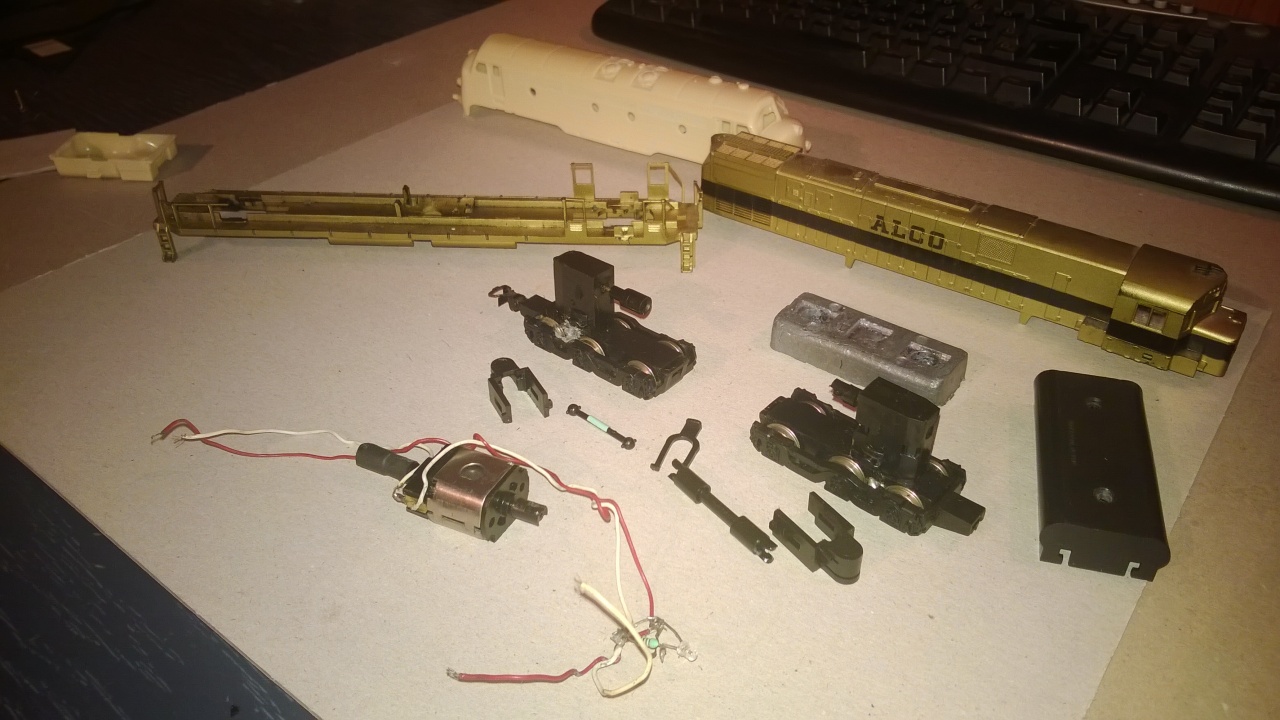

Hasonlóképpen készülget a Nohab-om, műgyanta kaszni, Mehano hajtás. Az alvázat a motortartó előtt és mögött vágtam el és vettem ki belőle pár centit, így jó helyre kerültek a zsámolyok.

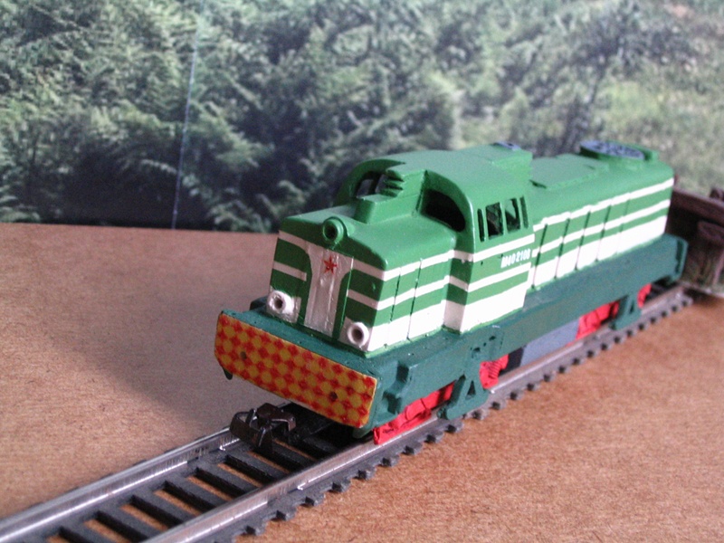

(#25954) petyka03 válasza baker6600 hozzászólására (#25926) Válasz • Nov 26, 2013

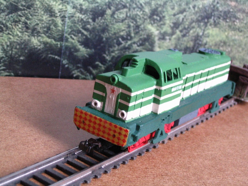

Itt a másik, a Púpos, BR110 alapon, az alváz keskenyebbre lett vágva, a végeiből lecsíptem, illetve a doboza rövidebb, hogy a zsámolyok elforduljanak és a motor is beférjen.
(#25958) róbertke válasza petyka03 hozzászólására (#25953) Válasz • Nov 26, 2013
Már ne is haragudj, de ha ekkora munkát fektetsz a Nohab építésébe (Gratula!), akkor mi a fityfenének ragaszkodsz ahhoz a bumszli Piko vonóhoroghoz??? Én a magam módján az egyik felén elhagytam, míg a másik végére egy Piko/Roco öszvérkapcsolót tettem. A kuplung nélküli oldal lett az "egyeske".
(#25974) petyka03 válasza róbertke hozzászólására (#25958) Válasz • Nov 26, 2013
Köszi! Hát valóban bazi ronda, le fogom cserélni. Nem tudom miért nem jutott már eszembe
(#25981) baker6600 válasza petyka03 hozzászólására (#25953) Válasz • Nov 26, 2013
Mondjuk ez nem mehano, valami más rettenet.
Lehet, hogy nekem sem kéne szenvedni új alvázzal,hanem ezt kellene alakítgatni.
(#25982) baker6600 válasza FriTTz hozzászólására (#25936) Válasz • Nov 26, 2013

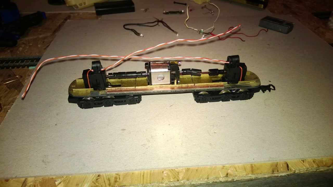

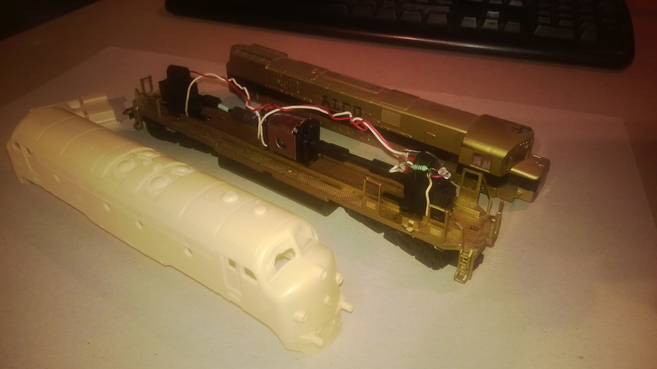

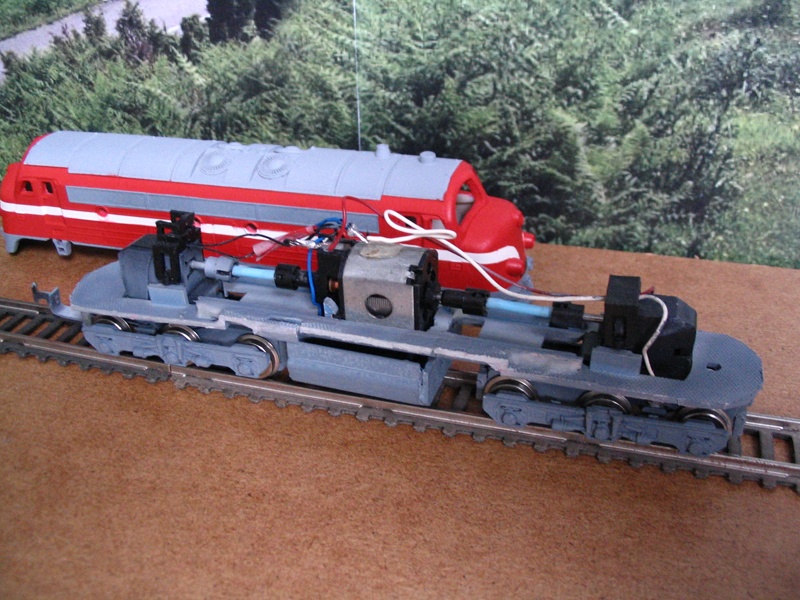

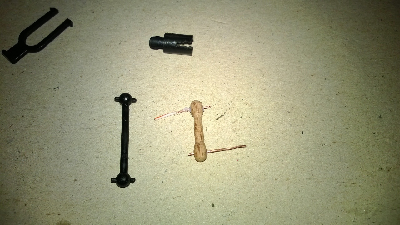

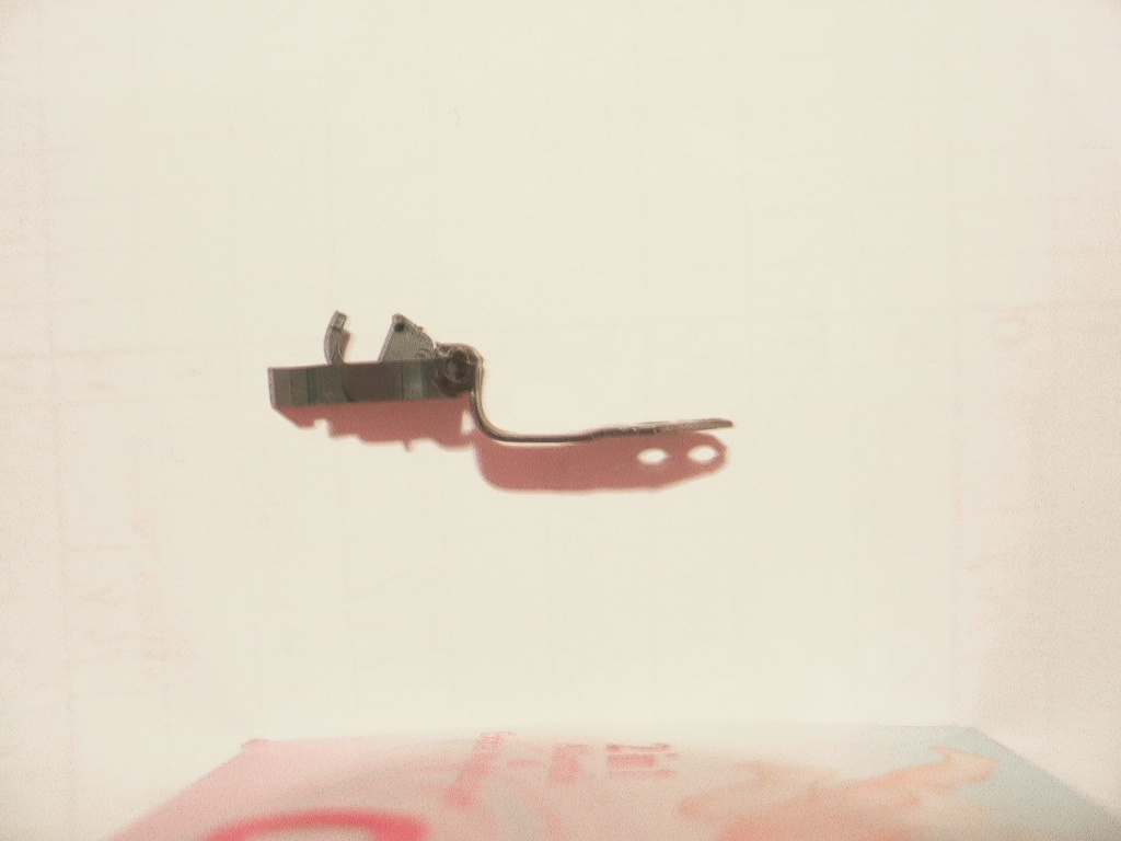

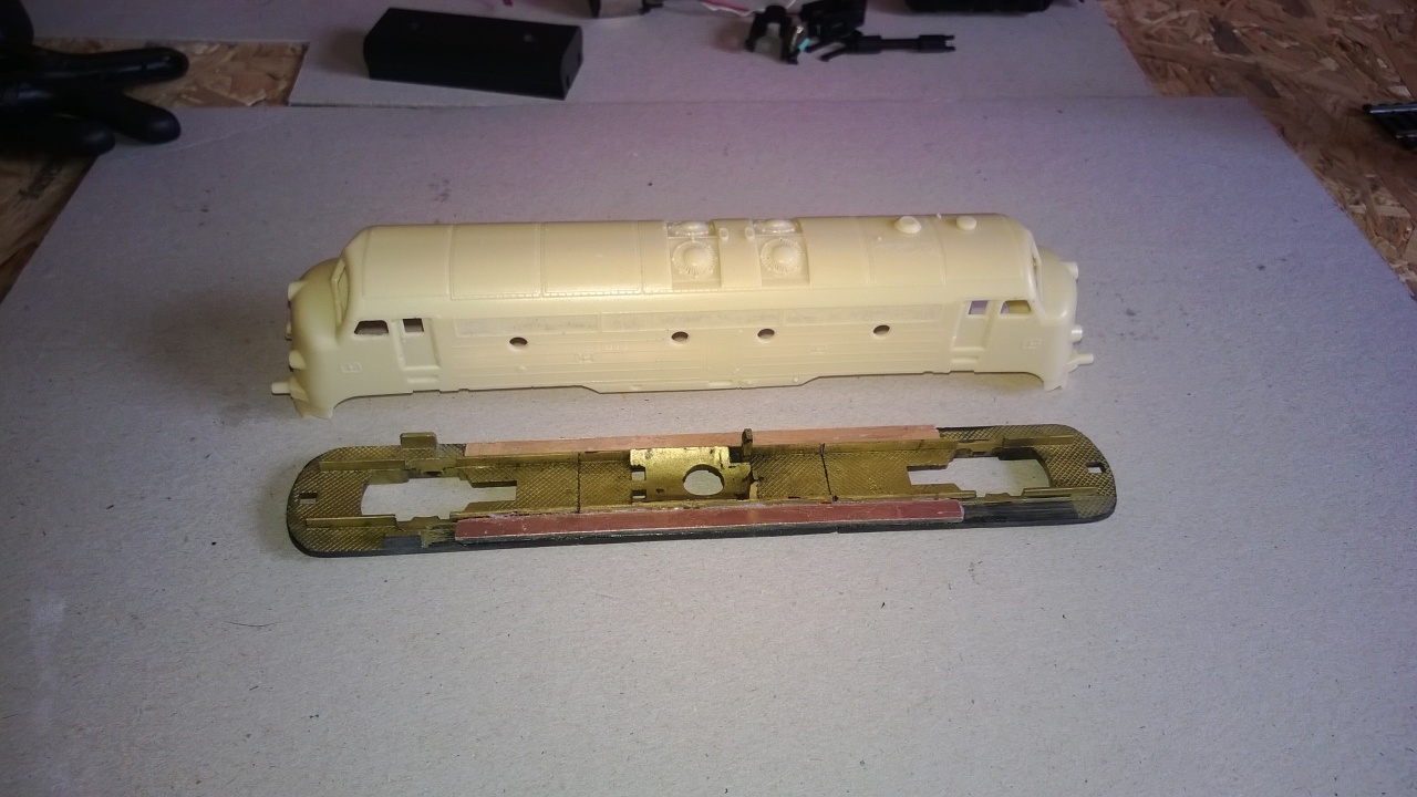

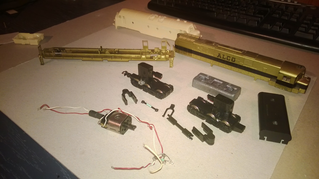

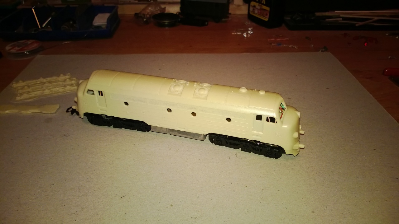

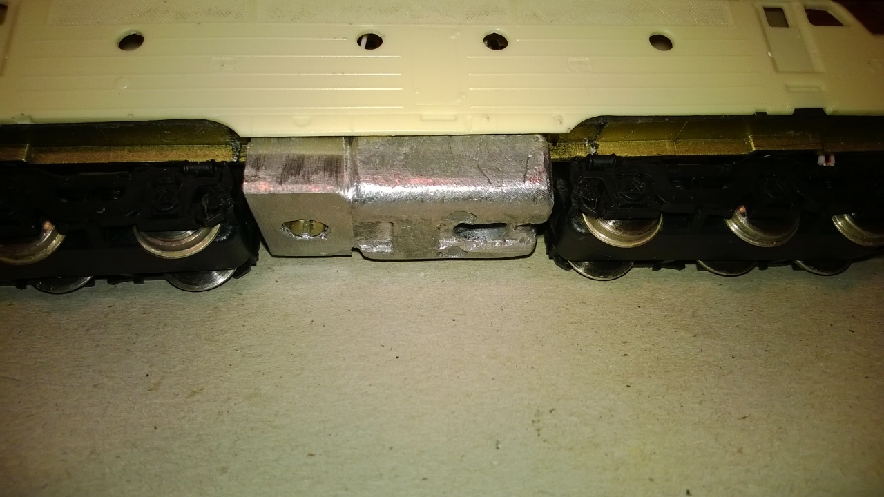

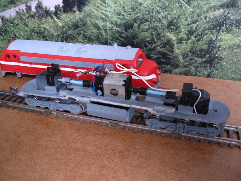

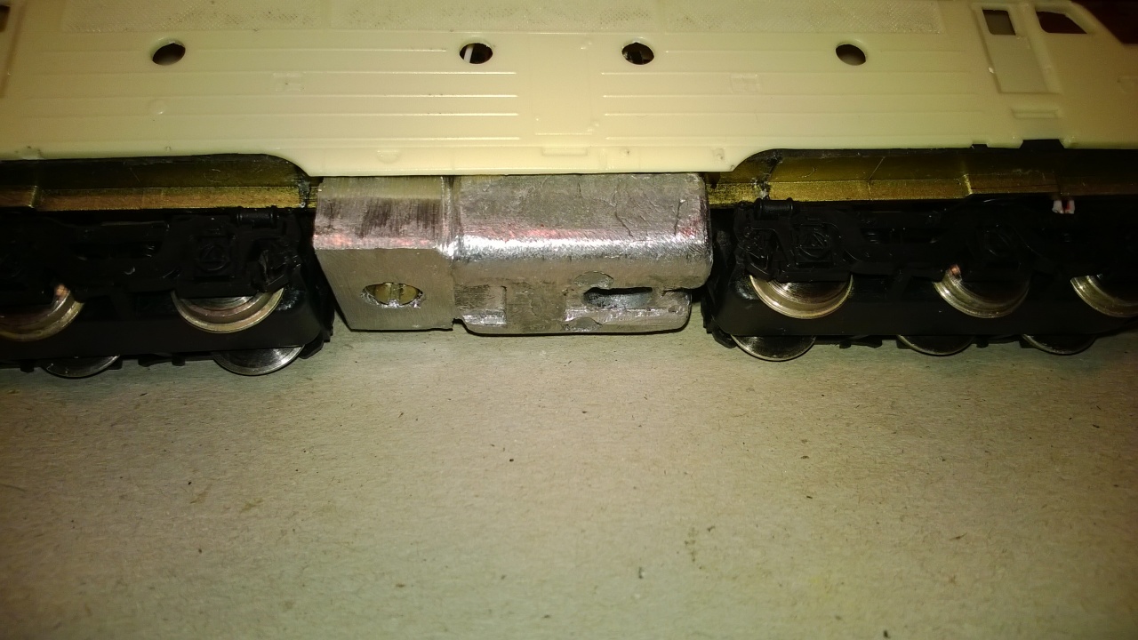

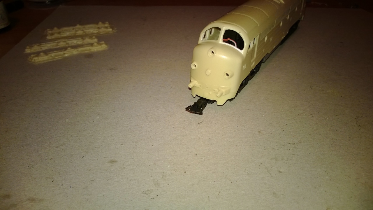

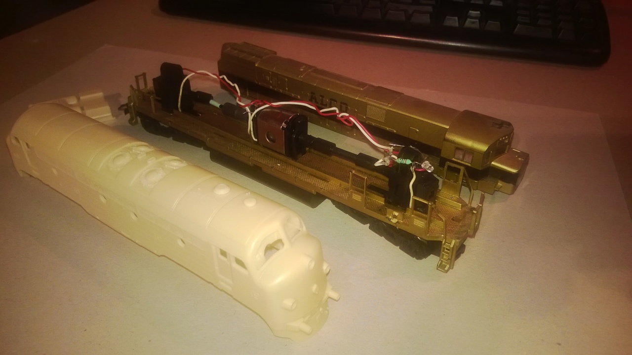

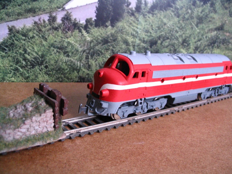

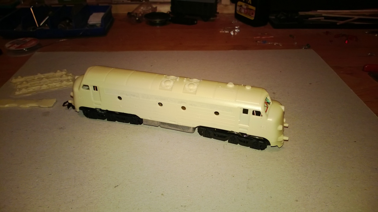

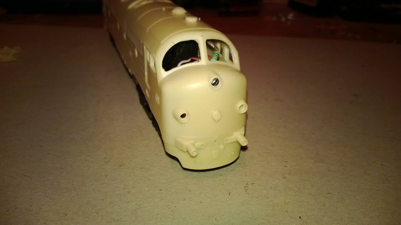

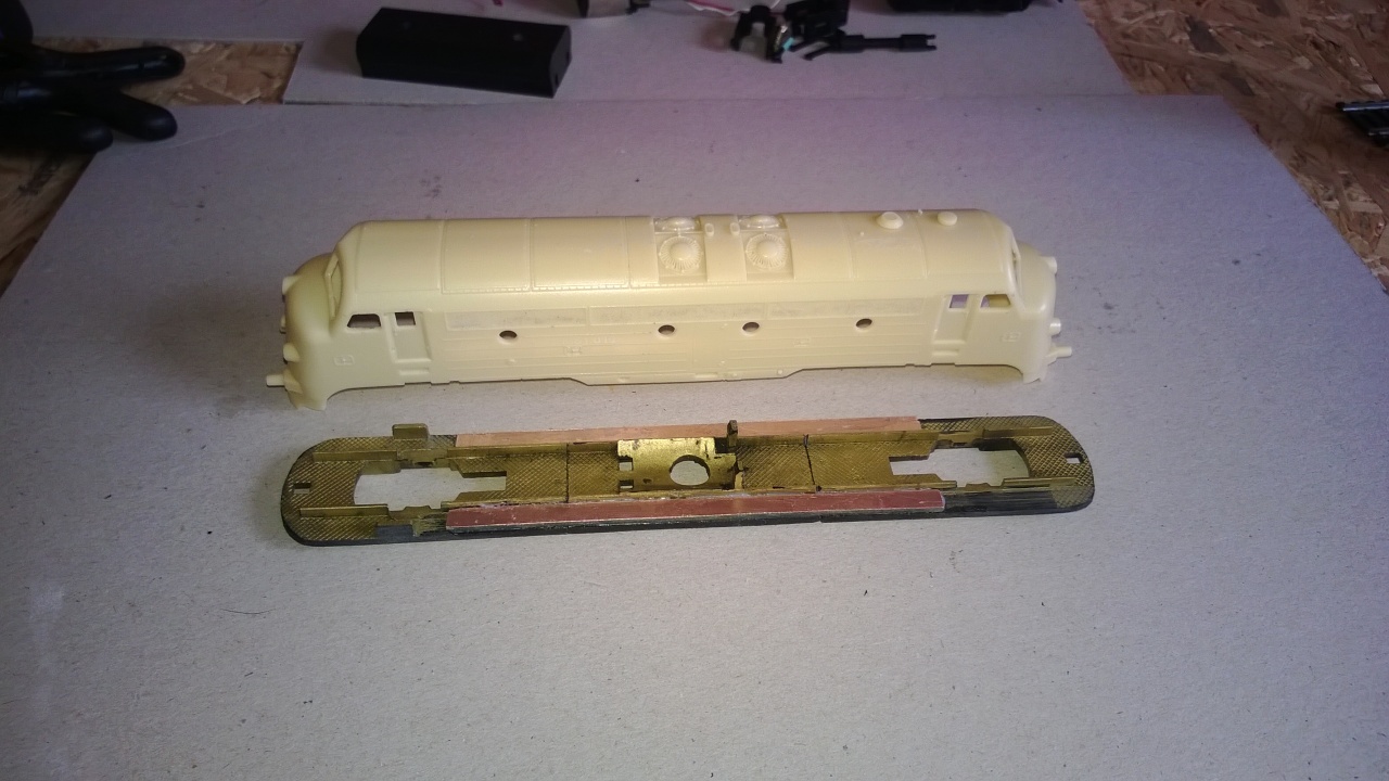

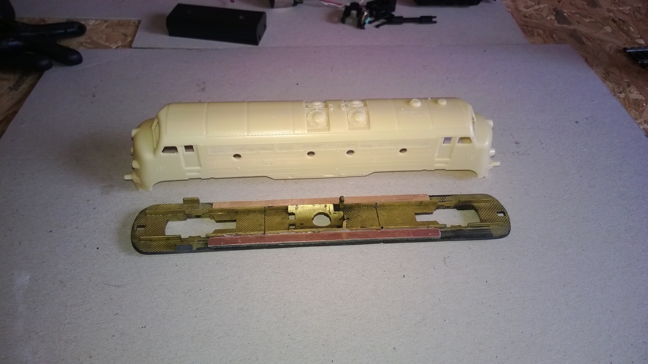

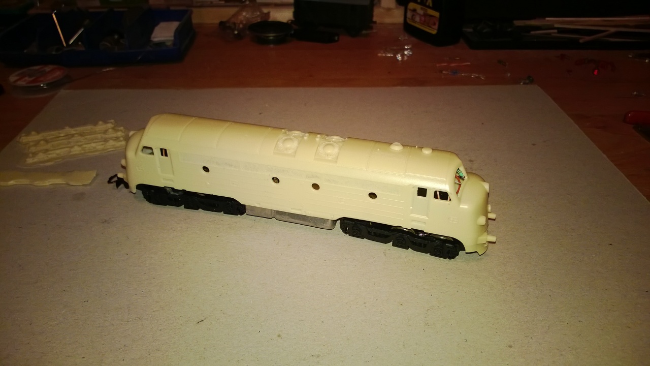

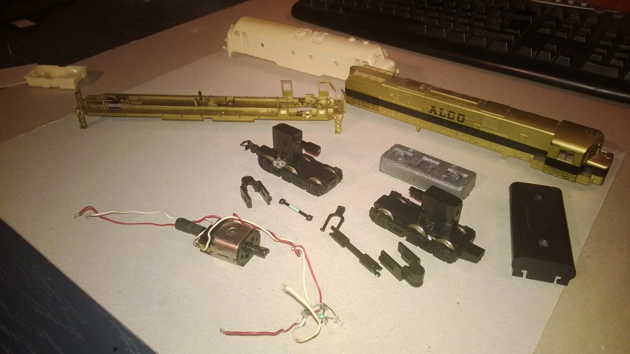

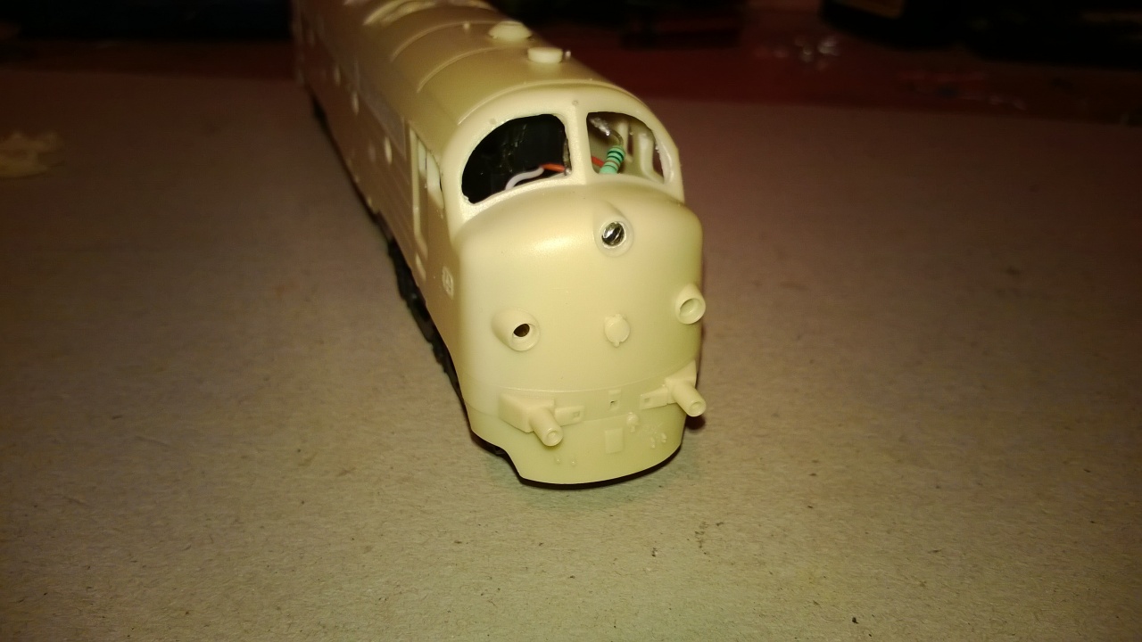

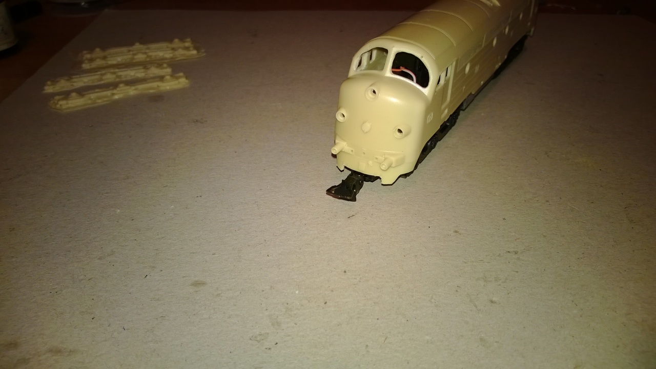

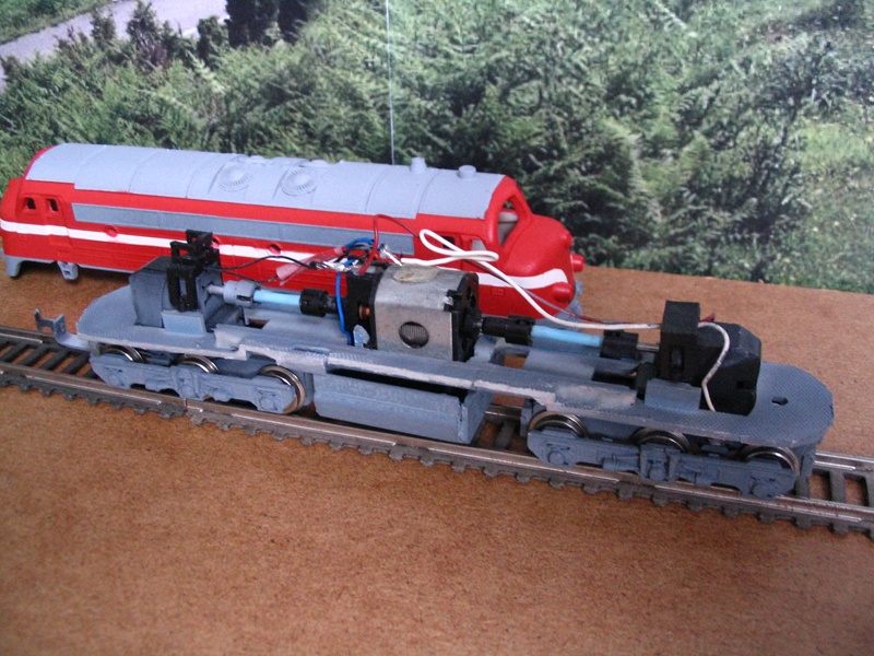

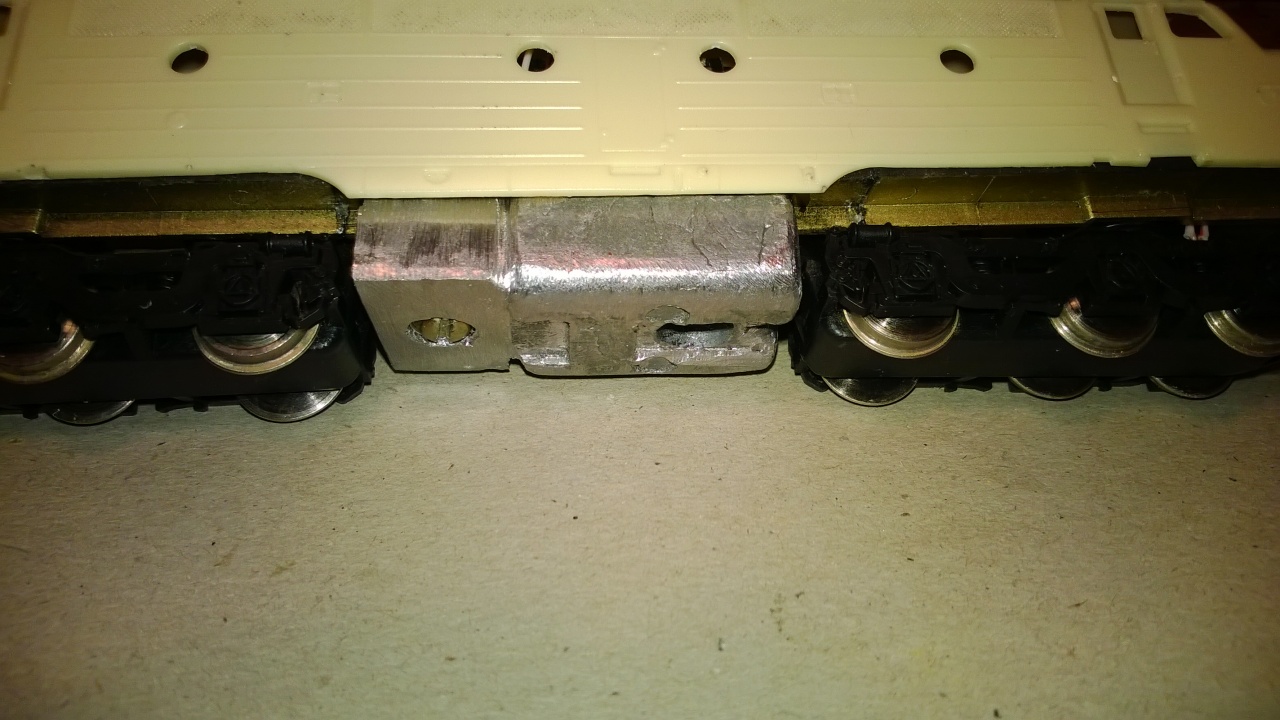

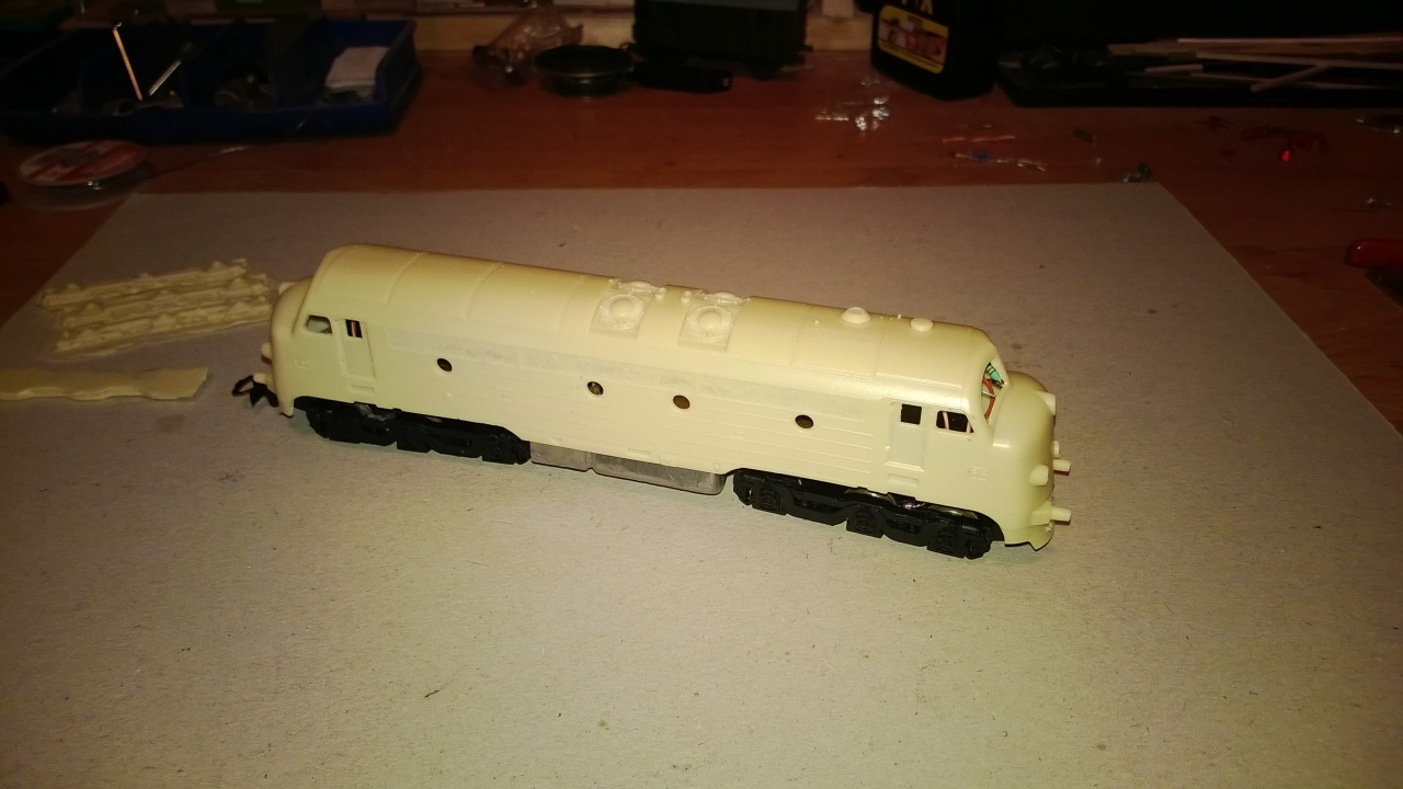

(#26123) baker6600 hozzászólása Válasz • Nov 30, 2013
Alakul a mozdony

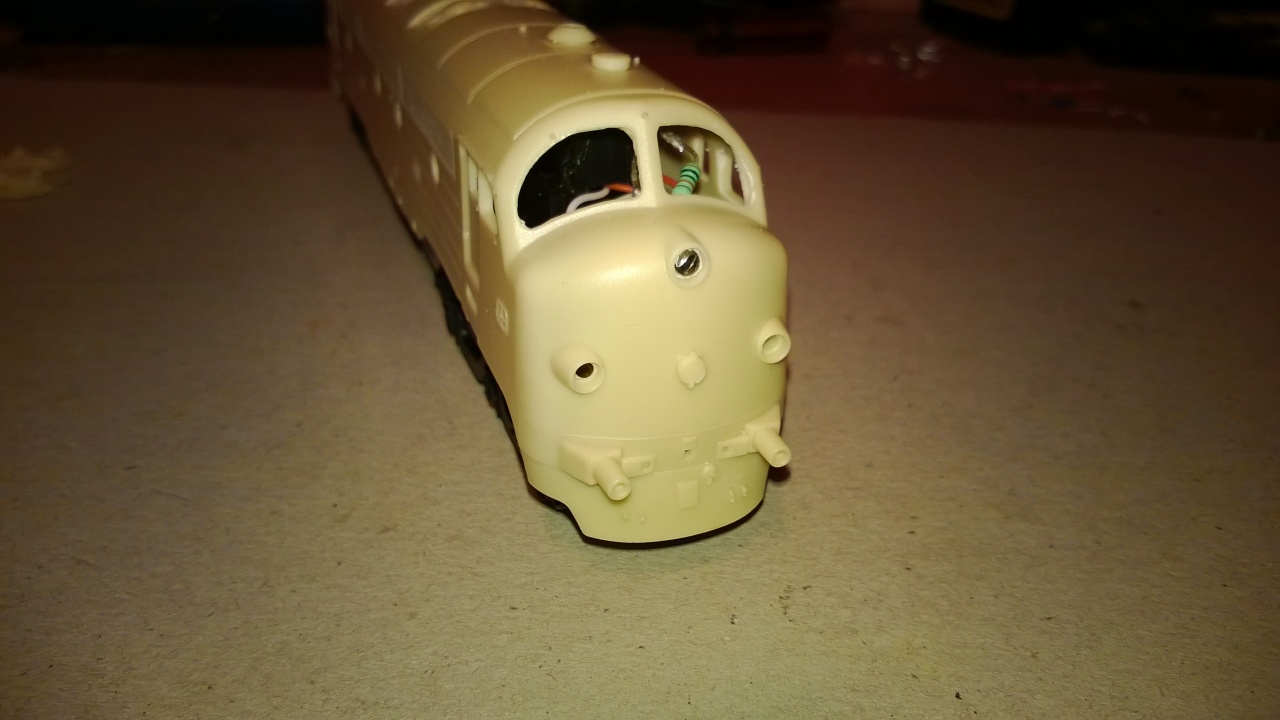

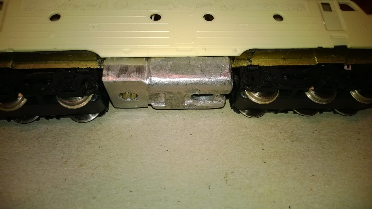

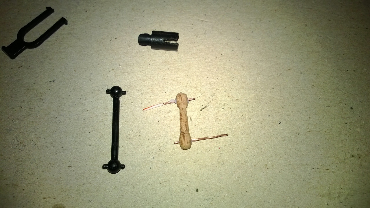

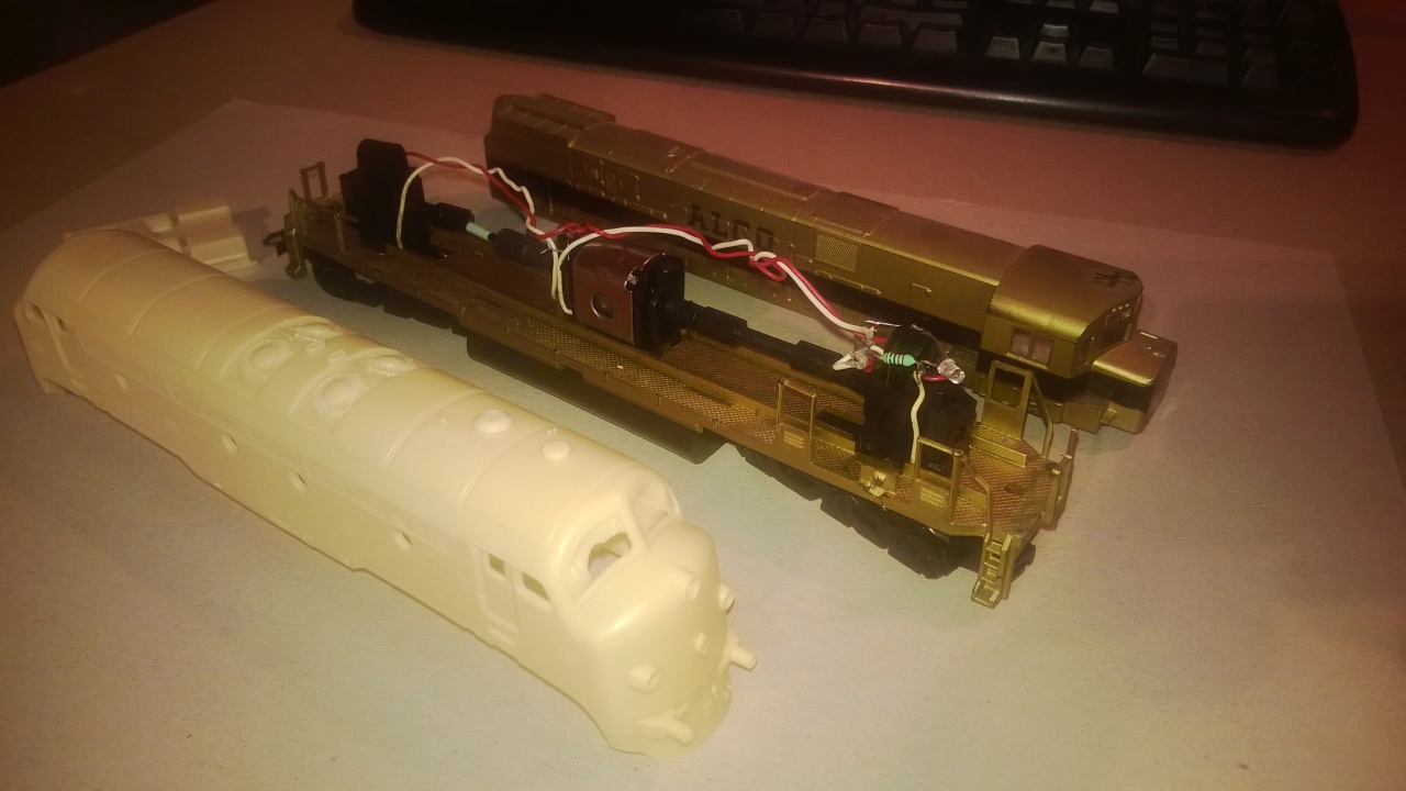

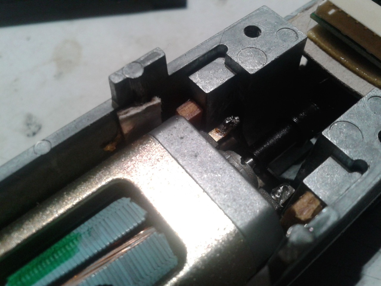

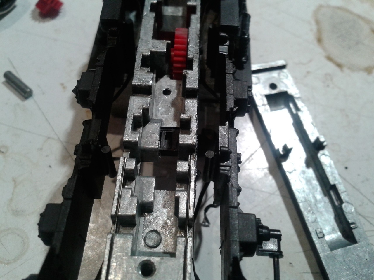

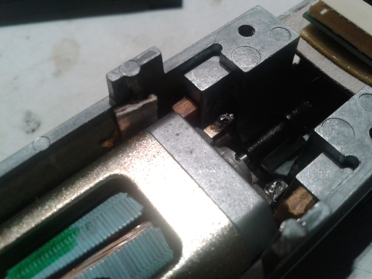

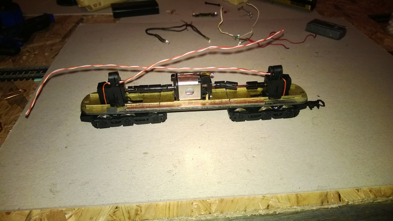

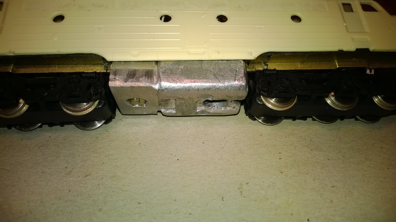

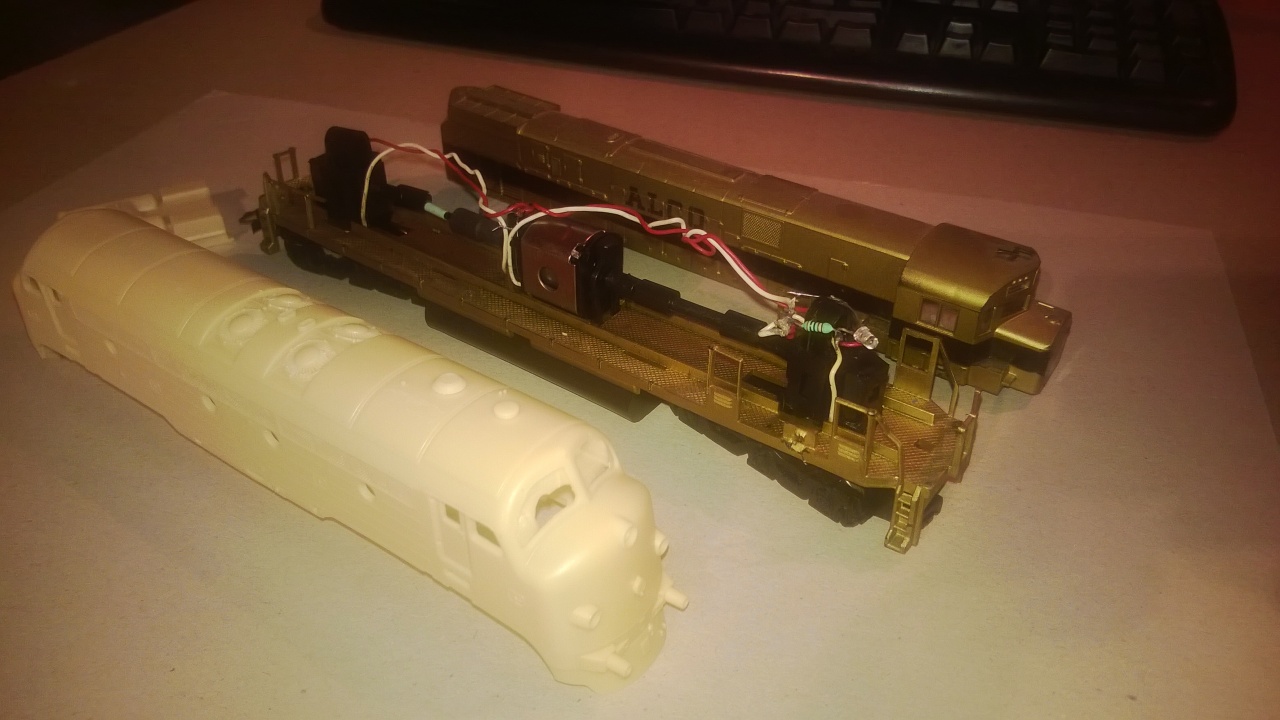

(#26155) baker6600 hozzászólása Válasz • Dec 1, 2013

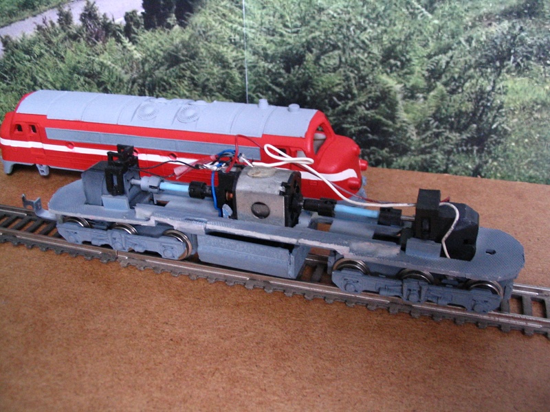

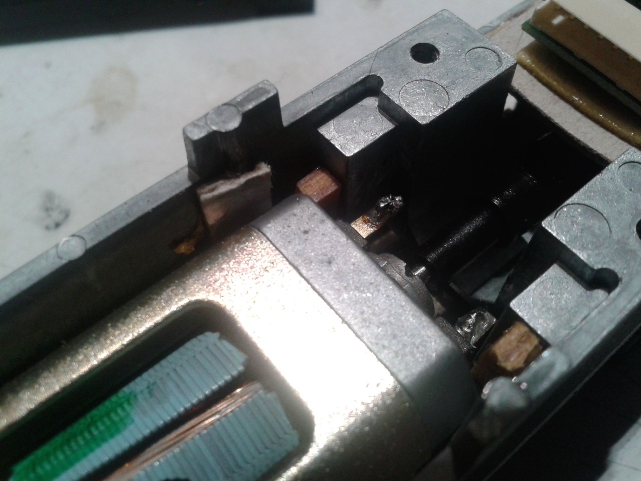

Szerkezetileg nagyjából elkészült. A futóműhöz a maszkokat nem sikerült felhasználni, mert a kerekek nem szimetrikusan helyezkednek el. Még hátra van a festés, és a világítás beszerelése.
(#26156) baker6600 válasza baker6600 hozzászólására (#26155) Válasz • Dec 1, 2013
Ja és itt sincs doboz, majd az ólmot kell valahogy lefestenem

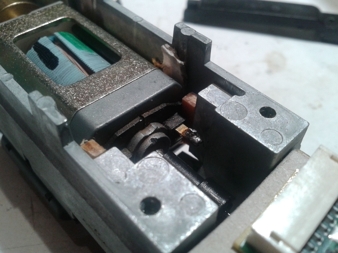

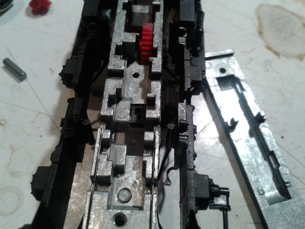

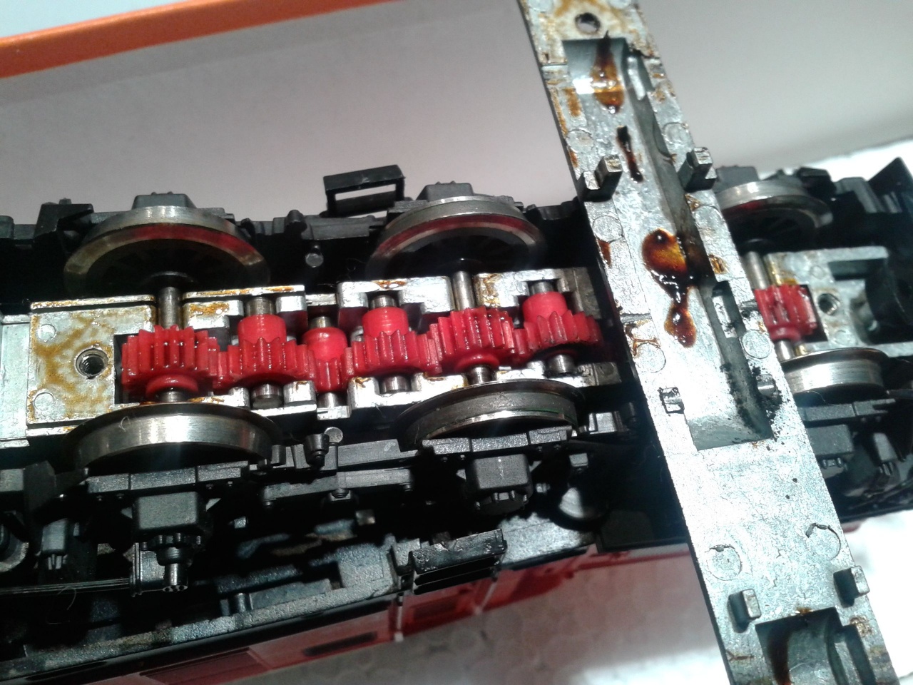

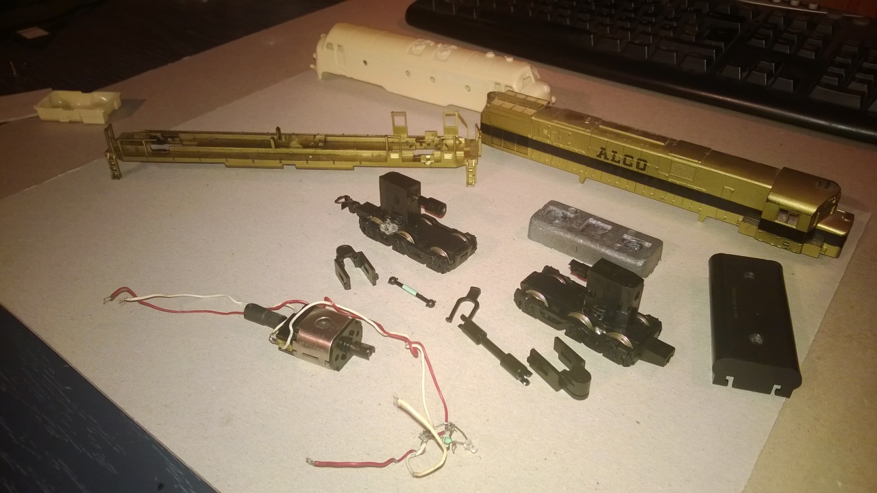

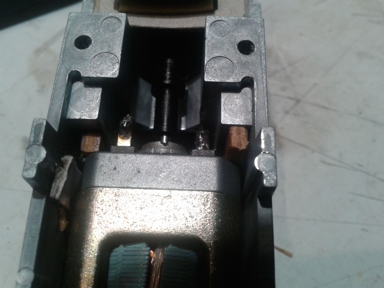

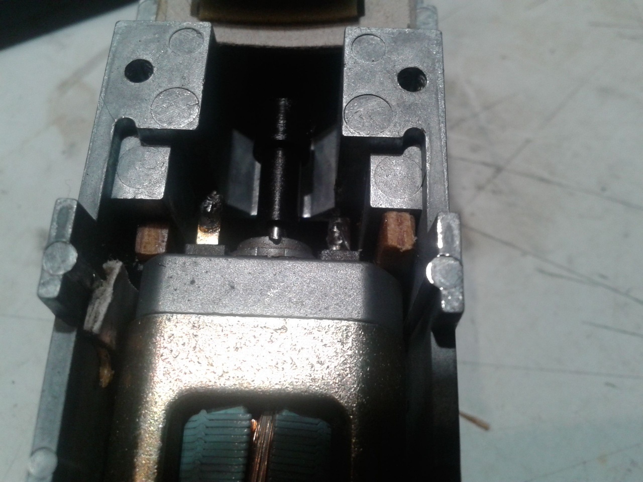

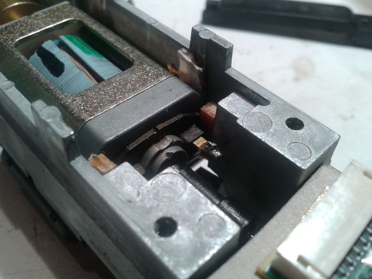

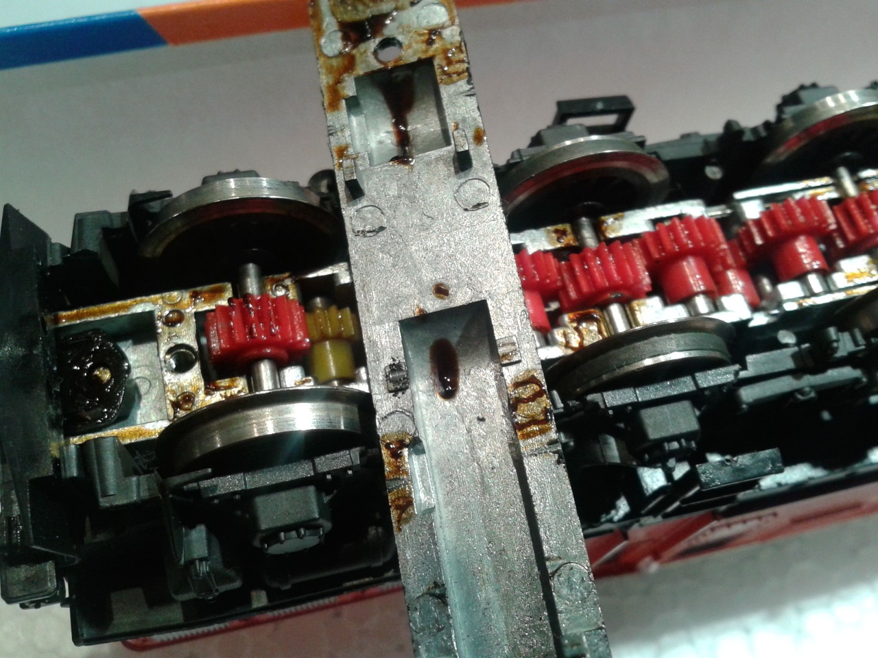

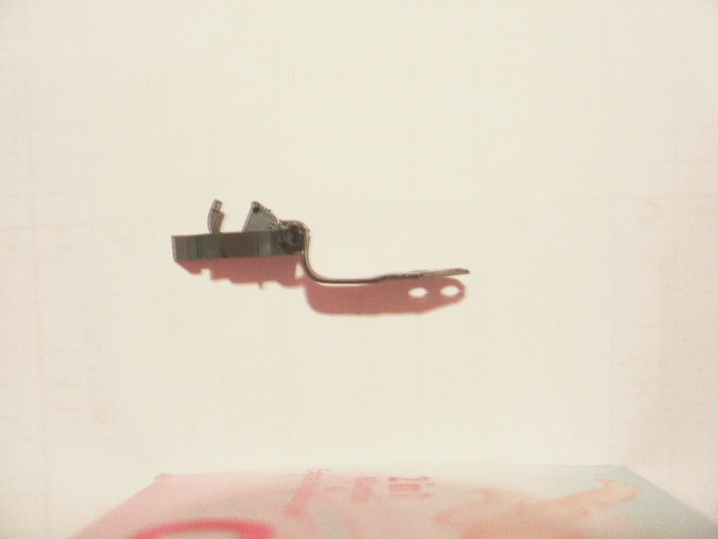

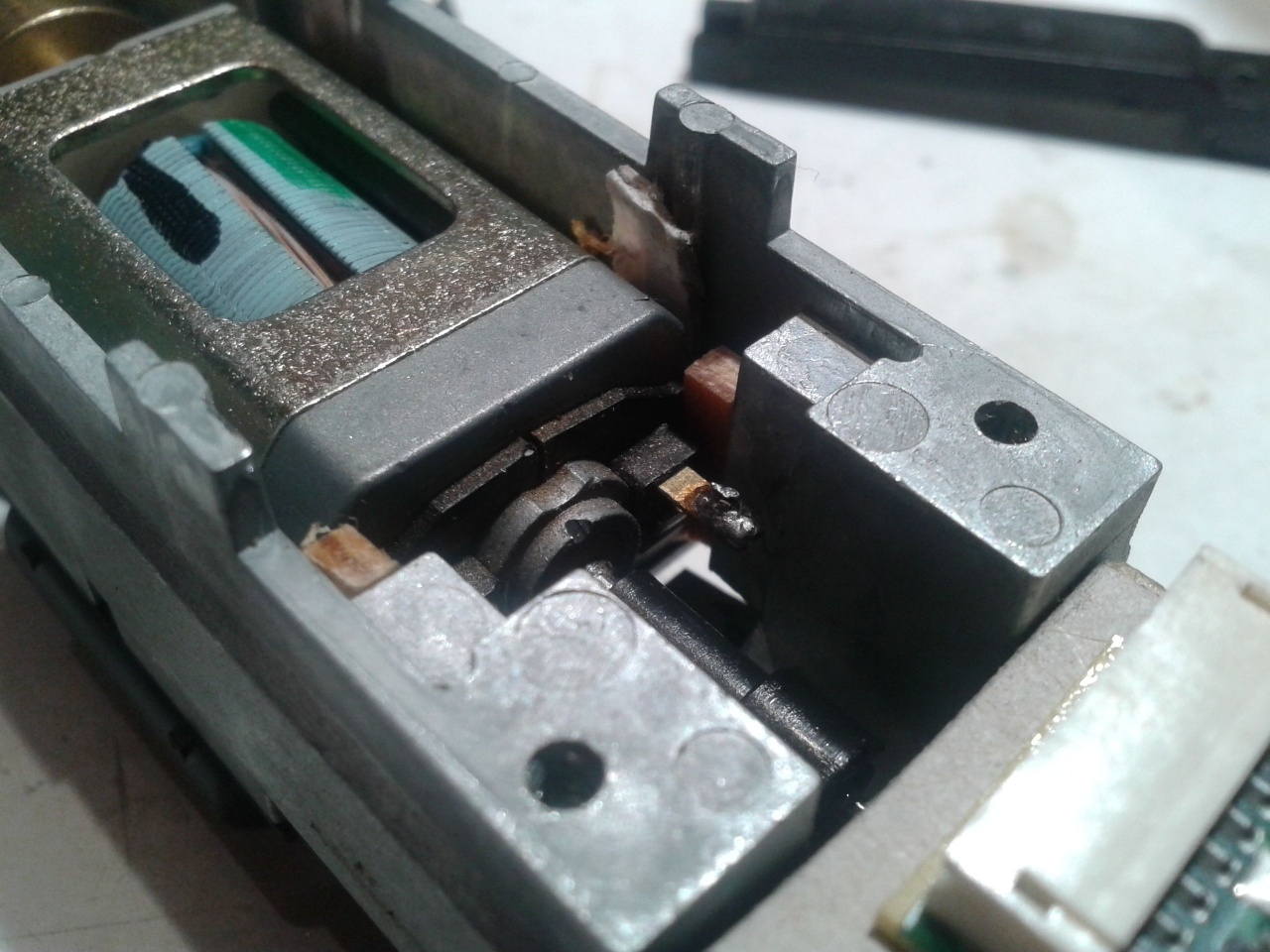

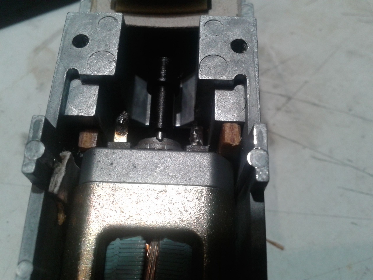

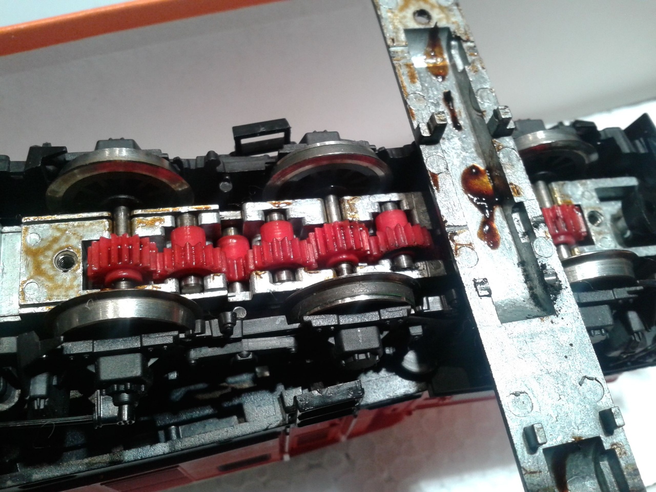

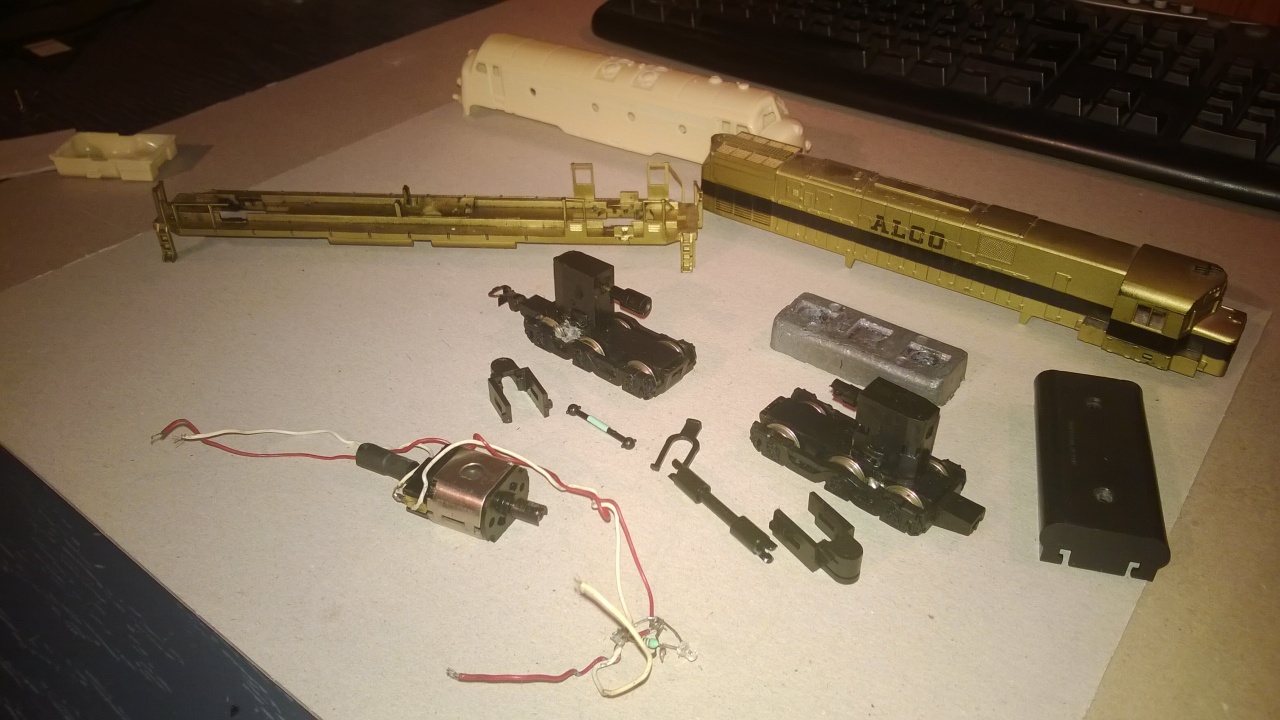

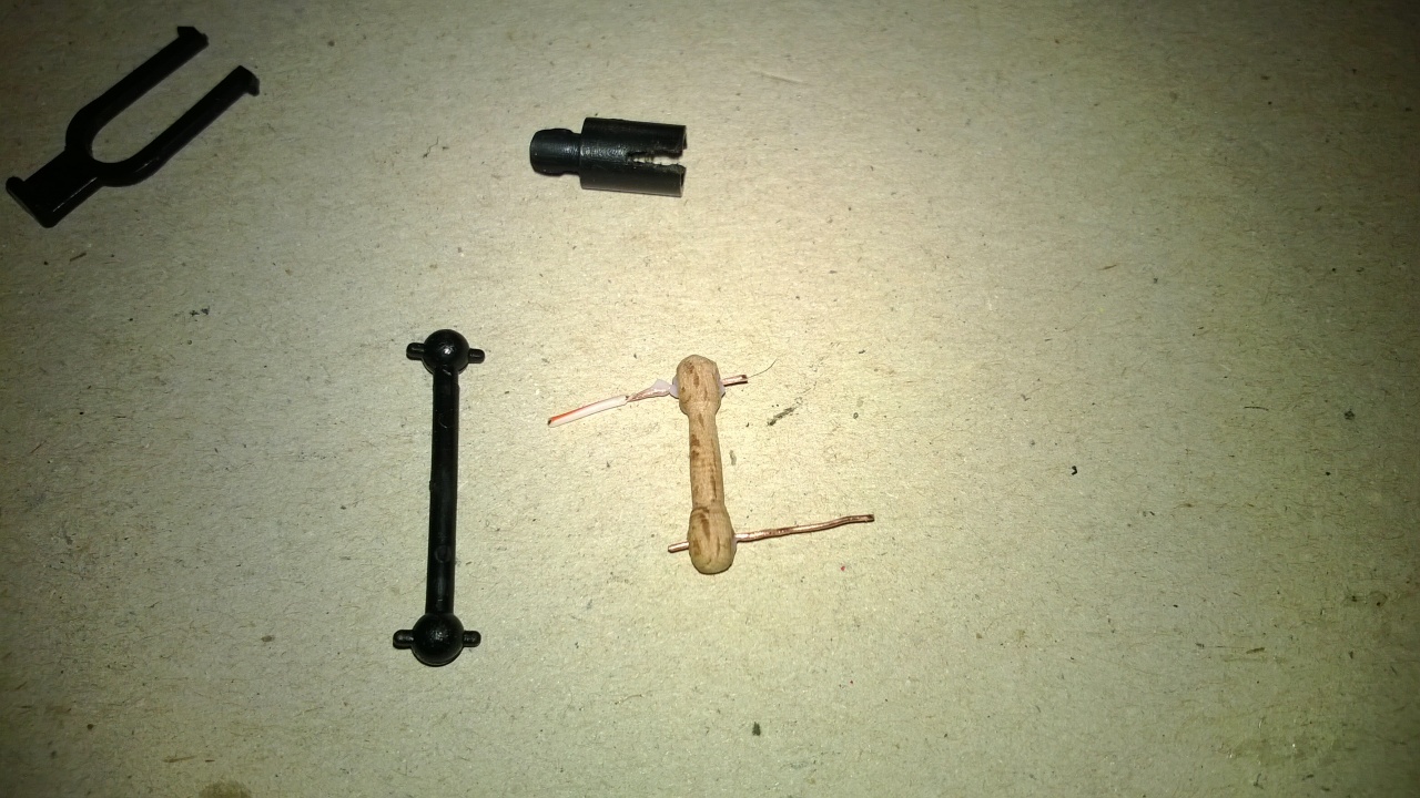

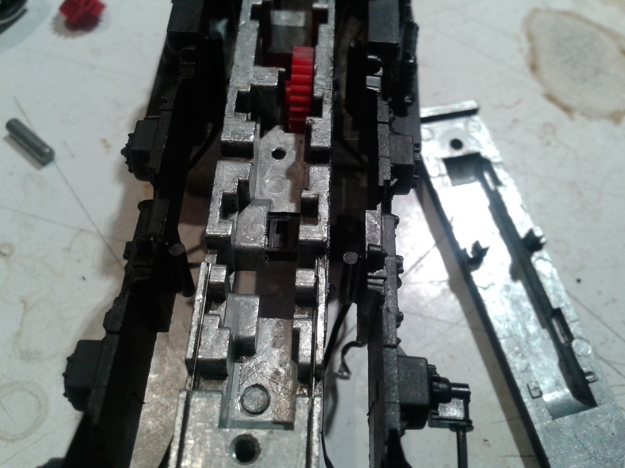

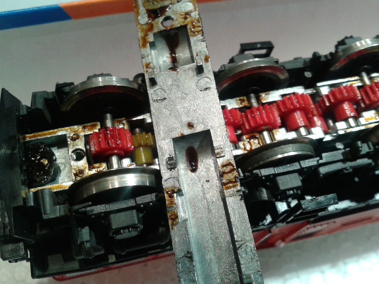

(#26162) HOTotya hozzászólása Válasz • Dec 1, 2013

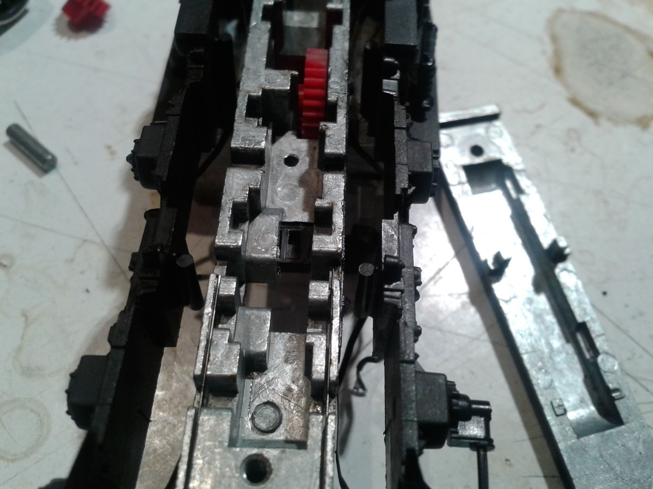

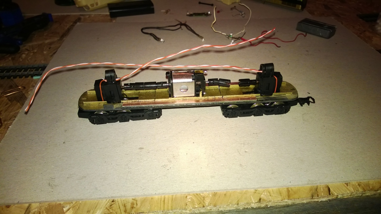

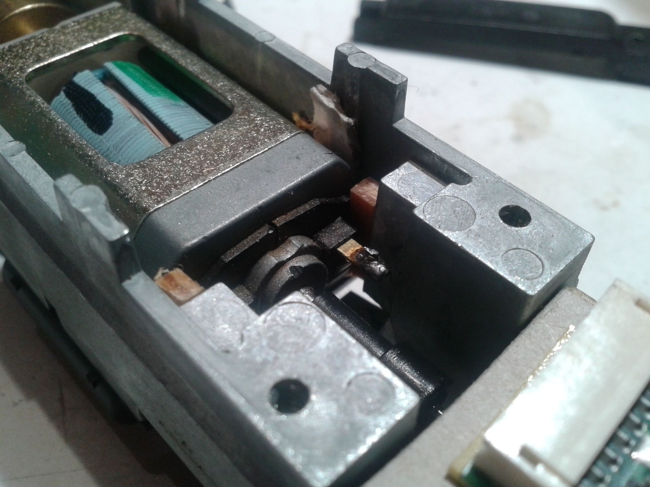

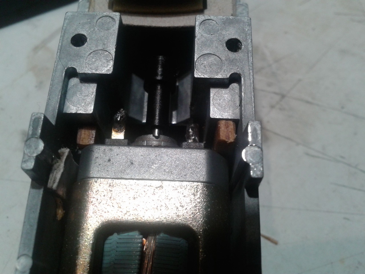

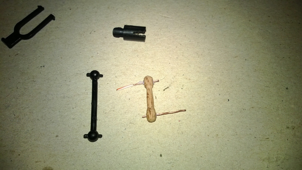

Egy kis sufni tuning... a motort két hurkapálcikával bejlagolták ki.... majd nem tökéletes megoldás

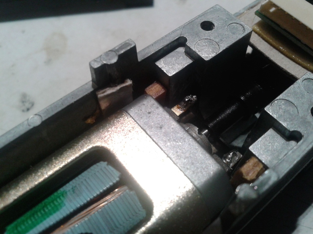

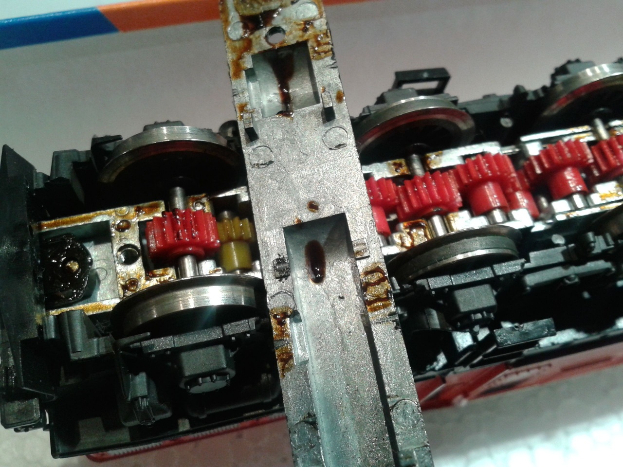

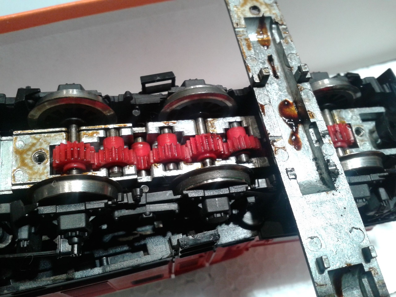

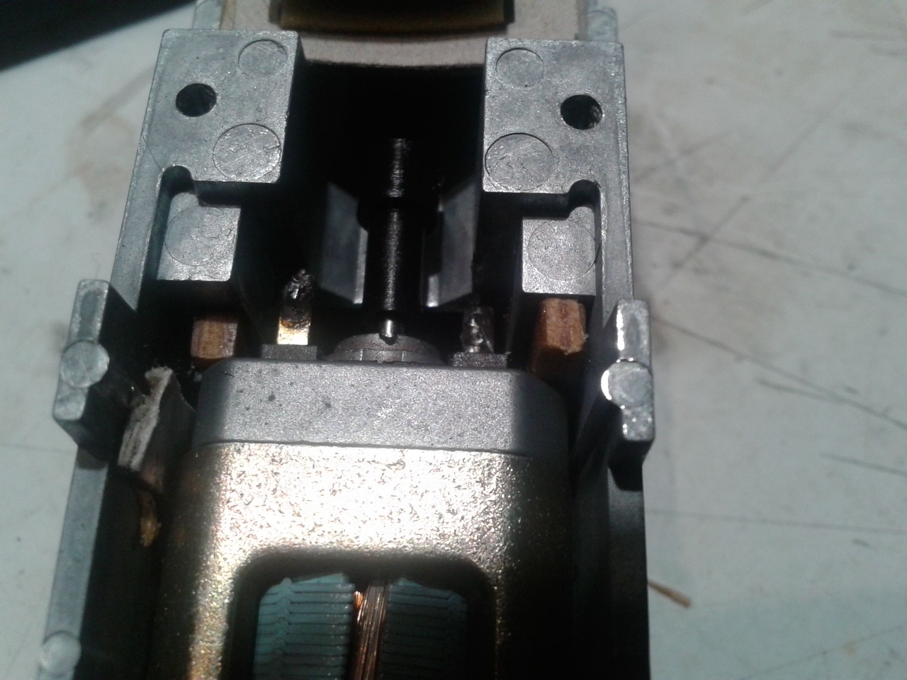

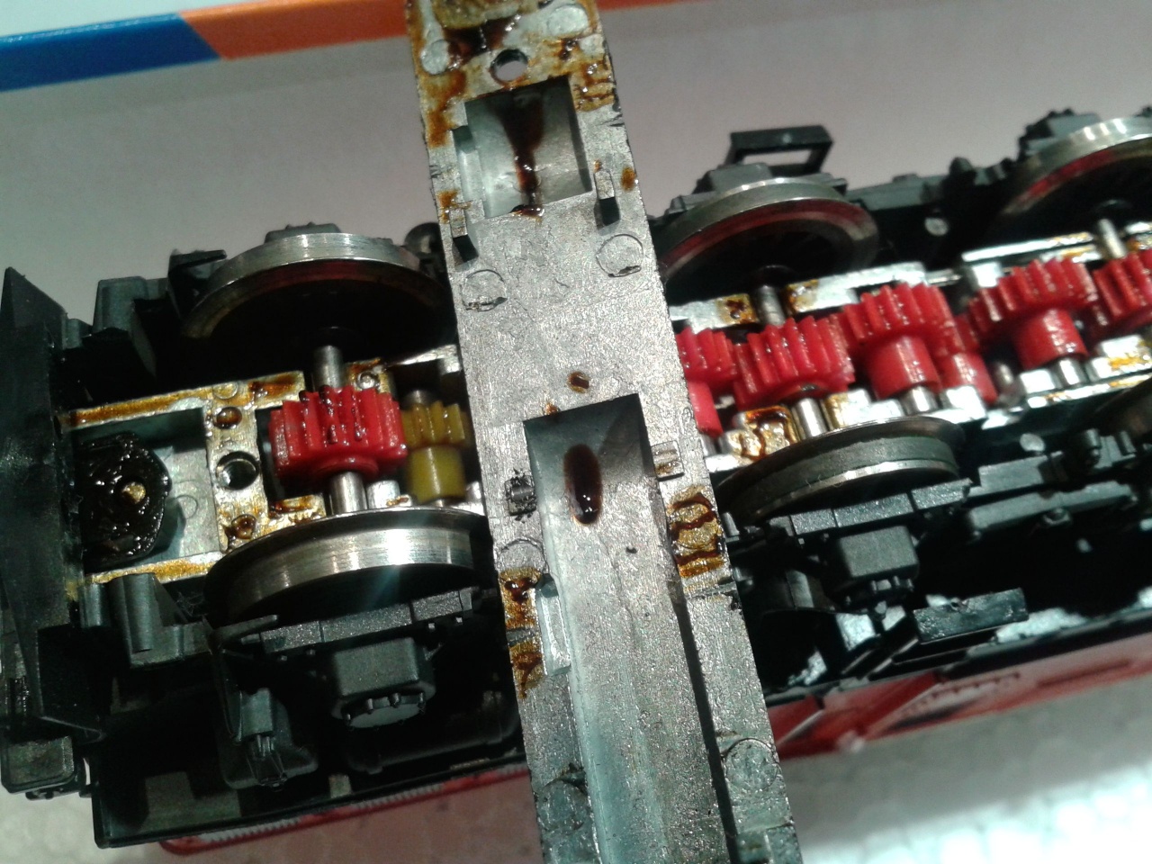

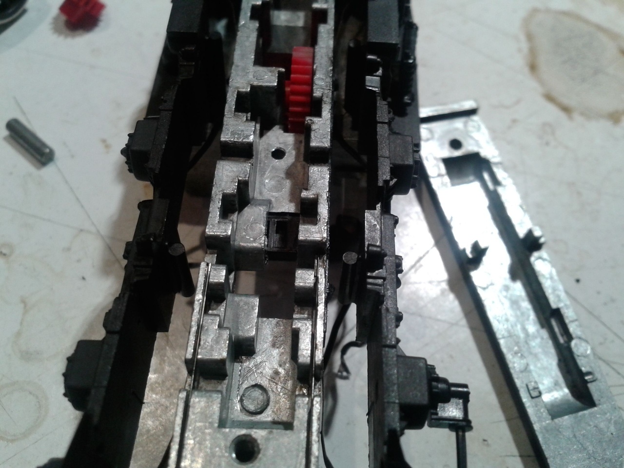

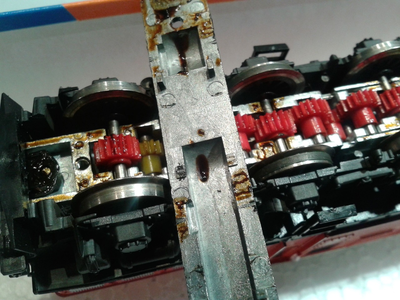

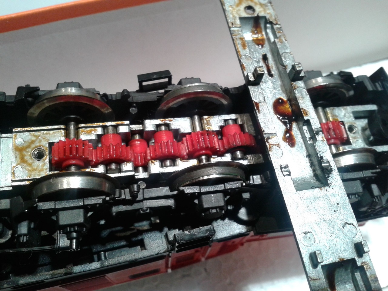

(#26163) HOTotya hozzászólása Válasz • Dec 1, 2013

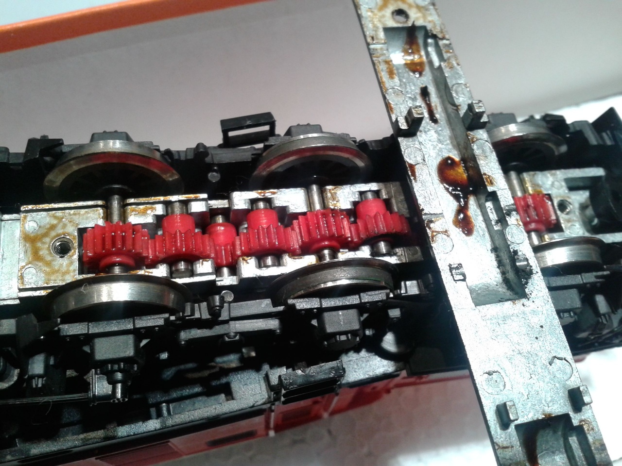

Itt látható a jófajta zsír! előtte és utána megpucolva és kitisztítva...
(#26168) petyka03 válasza baker6600 hozzászólására (#26156) Válasz • Dec 1, 2013
Jól és gyorsan haladsz, tetszik az eredmény, a súly megfaragása, nagyon ötletes. Én a kuplungcsere kivitelezésén még elmélkedek, mert a pályakotrót nem akarom kivágni. Ablaküvegnek átlátszó vékony falú műanyag dobozt szoktam használni.
(#26171) Fordítókorongos válasza HOTotya hozzászólására (#26163) Válasz • Dec 1, 2013
Szia Totya!
Ez egy Krokó?
Ha a tied,akkor gondolom DB-s!
Szépen kitisztítottad a dzsumeszt belőle!
Az újra zsírozásról is tehetnél fel képet,hogy mennyi az elég!
Azt már tudjuk,hogy gyárilag túl gazdagon zsírozzák,
(mostanában fehér szilikon zsírral),de hogy mennyi az elég, vagy hogy kell-e egyáltalán,azt szerintem sokan nem!
Ez mindenkit érint!
Légyszíves pár szót írj a témáról.
Üdv.:korongos
(#26174) HOTotya válasza Fordítókorongos hozzászólására (#26171) Válasz • Dec 1, 2013
Rendben írok, de nem biztos hogy sok embernek megegyezik a véleménye az enyémmel! Én nem szeretem pont ezért a zsírt! Én olaj hívő vagyok A zsírnak van egy jó tulajdonsága: amikor elsőre használod akkor nagyon jó és szépen jól fut a mozdony. De ahogy múlik az idő és öregszik a zsír + összeszedi a koszt veszít a viszkozitásából akkor így áll össze mint a képeken is látszik! Persze főleg csak akkor, ha valaki jól "meg keni" a mozdonyt ,hogy ne legyen probléma a kenéssel...
Én egy teflonos olajat használok aminek nagyon jó a kenési tulajdonsága (persze ebből sem kell egy tubussal el használni)!
A másik dolog, hogy egy bizonyos idő után mindig tisztítani kell a mozdonyokat! Ha sokat áll és nem használod akkor is össze áll a zsír ezért kell időnként "megfuttatni", hogy a bennük lévő olaj vagy zsír ne tapadjon le! Ezek a mozdonyok finom műszerek ezeket óvni ápolni kell...
Amennyiben kikopott a kerék forgó fészke akkor már hiába tömöd tele zsírral(sokan csinálják ezt,hogy el tudják adni a portékát. ,mivel arra a pillanatra míg bemutatja a modellt neked addig nem fog "zörögni" A lényeg nem rá vagy oda kenni egy vödörrel.......és tisztítani időnként a mozdonyokat(mindenhol) Ja igen kroki és DB de nem az enyém
(#26177) Fordítókorongos hozzászólása Válasz • Dec 2, 2013
Szia Totya!
Köszönjük a szakmai leírást!
Én zsírt használok kenésre.
Úgy gondolom,hogy a zsír ugyan összeszedi a szöszöket,de távol is tartja valamelyest a tengelyektől és fészkektől.
Járatni , tisztítani és újrakenni időnként azért szoktam,általában akkor,ha már valami látható jele van a szennyeződésnek,esetleg felkapott szöszök vannak a tengelyeken.
Nekem is van teflonos olajam,de még nem próbáltam modellekhez,majd legközelebb kipróbálom.

(#26240) HOTotya válasza Fordítókorongos hozzászólására (#26177) Válasz • Dec 2, 2013
Nyugodtan próbáld ki az olajat,de előtte mosd ki a zsírt! Meg fogsz lepődni milyen halk lesz a mozdonyod....

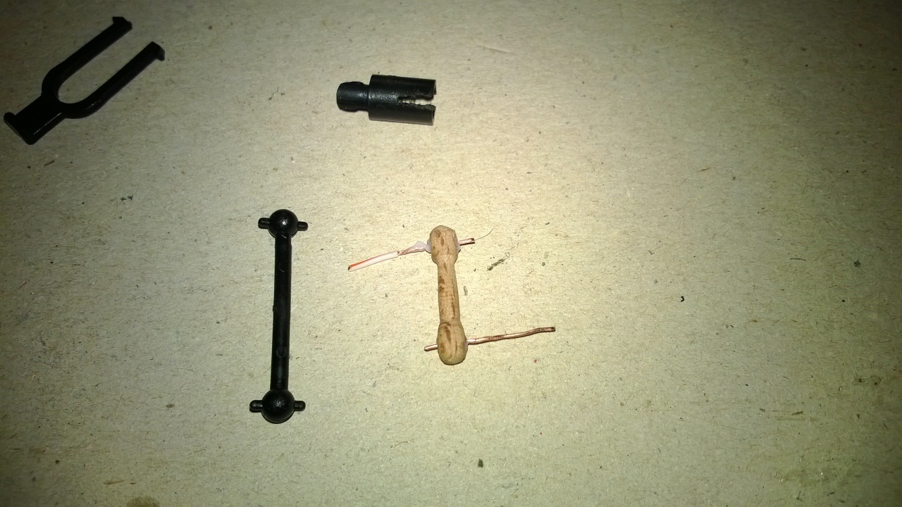

3:12:27
  Jelenleg 143 fő olvassa az oldalt
