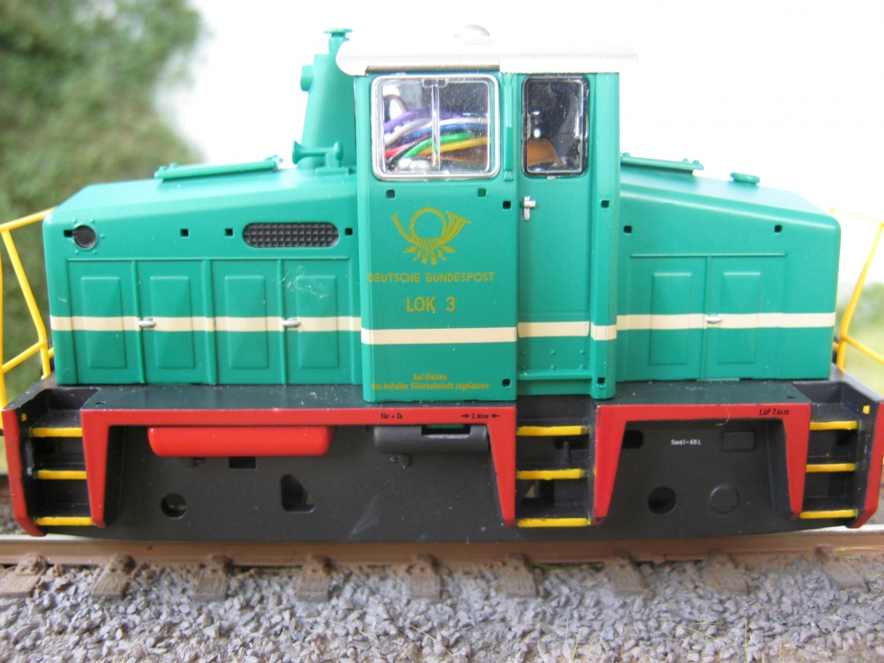

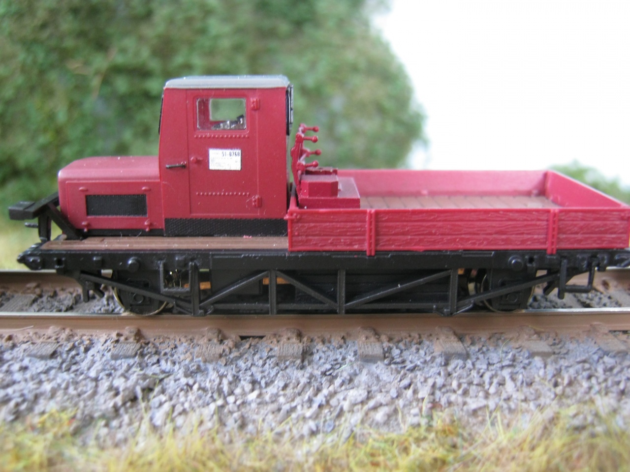

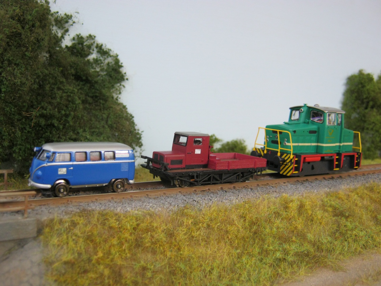

Érdekes feladatot kapott a műhely. Weinert 4625, Klv51 járművet kell digitálissá tenni. Egy picike Maxxon motor hajtja.
(#26247) DZolTTán válasza csíkosháTTú hozzászólására (#26244) Válasz • Dec 2, 2013
Egy ilyenbe vajon belefér egy dekóder?
X-Wagen, DR
(#26253) FriTTz válasza DZolTTán hozzászólására (#26247) Válasz • Dec 3, 2013
Ez mi célból épült?
(#26262) csíkosháTTú válasza DZolTTán hozzászólására (#26247) Válasz • Dec 3, 2013
DCX76D
(#26264) BR95 válasza FriTTz hozzászólására (#26253) Válasz • Dec 3, 2013

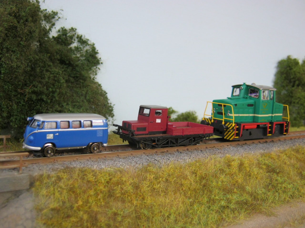

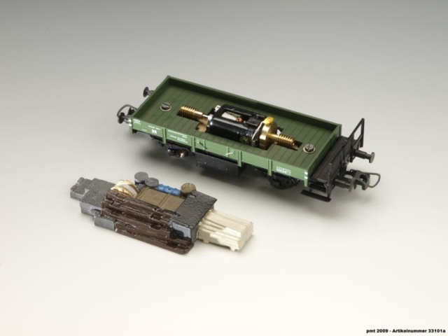

Unimogot tologat a vágányokon. Egyszerűbb ebbe telepíteni a hajtást mint abba... Szerintem.
Valahogy így:
2xlion
(#26267) róbertke válasza FriTTz hozzászólására (#26253) Válasz • Dec 3, 2013

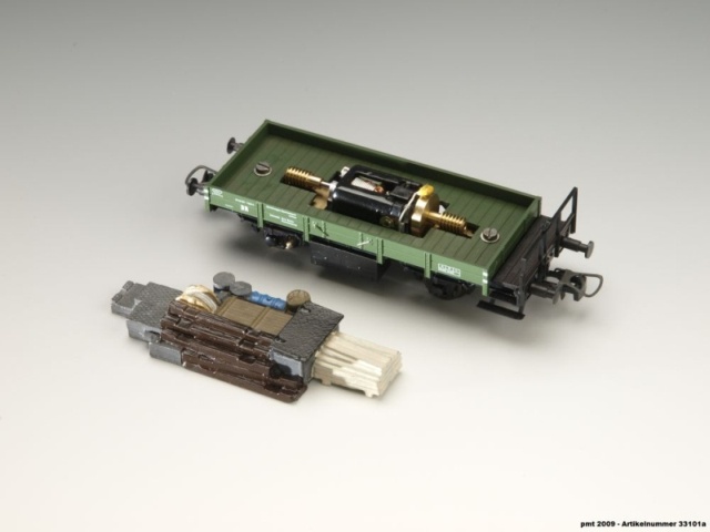

Van egy ősöreg mozdonyod ami motorilag már nem a legjobb, az mögé beraksz egy ilyen motoros kocsit ...
Pld.: megcsinálhatod ugyanígy a méretarányodban, hogy a jó öreg BR23 -as mozdonyodnak legyen ereje....

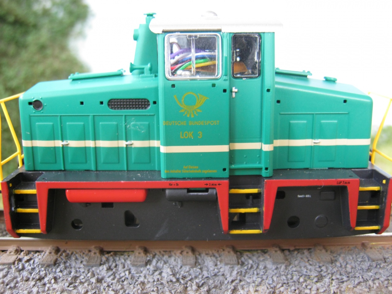

(#26355) csíkosháTTú válasza csíkosháTTú hozzászólására (#26244) Válasz • Dec 5, 2013
Kicsit késtem, bocsánat...
(#26356) csíkosháTTú válasza csíkosháTTú hozzászólására (#26355) Válasz • Dec 5, 2013
Brekina Klv20.
Weinert Klv15,
Dingler Postlok.
Mind H0 apróságok, már mind digitálisban üzemel, a Dingler mozdonyban hangdekóder van.

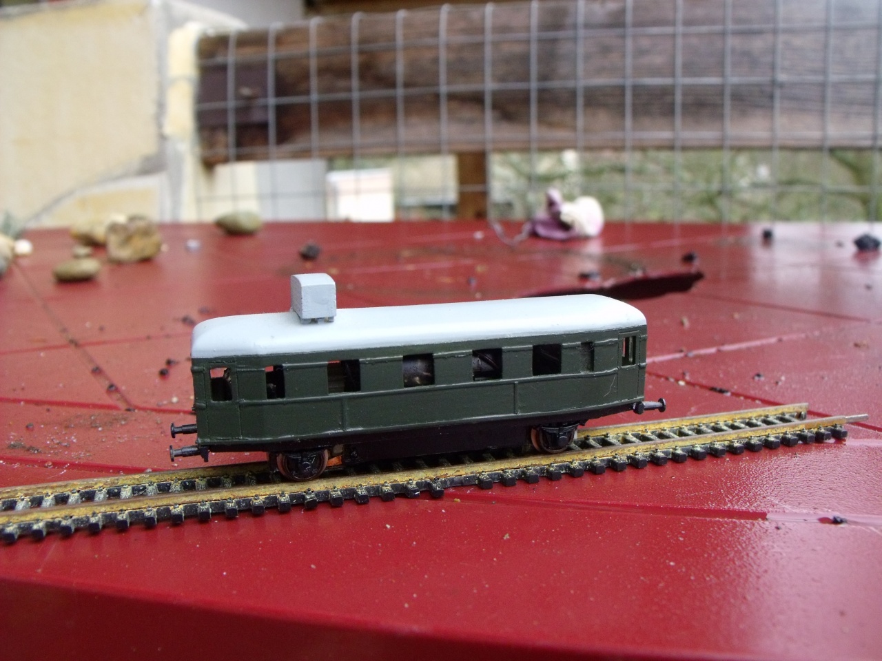

Egy kicsit festegettem... Nekem nagyon világosnak tűnt a színe, ezért életemben először színkeverésre adtam a fejem. Szerintem egész jó lett az árnyalat. Még hátra van a tető, aztán feliratok és a kiegészítő mütyürök.
(#26704) sunocske válasza reszelozsir hozzászólására (#26703) Válasz • Dec 16, 2013
Az a khm... libaf*s zöld (bocsánat, nálunk így hívják faluhelyen) tényleg nem is passzolt hozzá. Nagyon baba lesz!
(#26719) reszelozsir válasza sunocske hozzászólására (#26704) Válasz • Dec 17, 2013
Nekem sem tetszett úgy, eddig bírtam Lassan kezdem elhinni, hogy nekem is mehet ez a festéses dolog ma megyek megint festékért és utána talán jöhetnek a Bz-k is egyszer...
(#26723) sunocske válasza reszelozsir hozzászólására (#26719) Válasz • Dec 17, 2013
Hülye dolog, csak egyszer kell elkezdeni, utána megy, mint a karikacsapás. Én az építőkészletes Studenkából csináltam... Mi mást, mint csehszlovák Studenkát, ráadásul a motor- és a pótkocsit eltérő festéssel (a motorka friss fővizsgás, a mellék "napszítta"). Körülbelül fél óra alatt kikevertem a színeket szemre. Még ha nem is teljesen színhelyes, az összkép szerintem eléggé rendben van.
(#26724) reszelozsir válasza sunocske hozzászólására (#26723) Válasz • Dec 17, 2013
Egy beszerzésből vannak szerintem Én reszelgettem és csiszoltam meg gitteltem, hogy MÁV-os formát kapjak. Ennek már jó pár éve, azóta dobozban vannak. Fel tudsz tenni képet a tiedről? A hajtást még akkor rendelted bele?

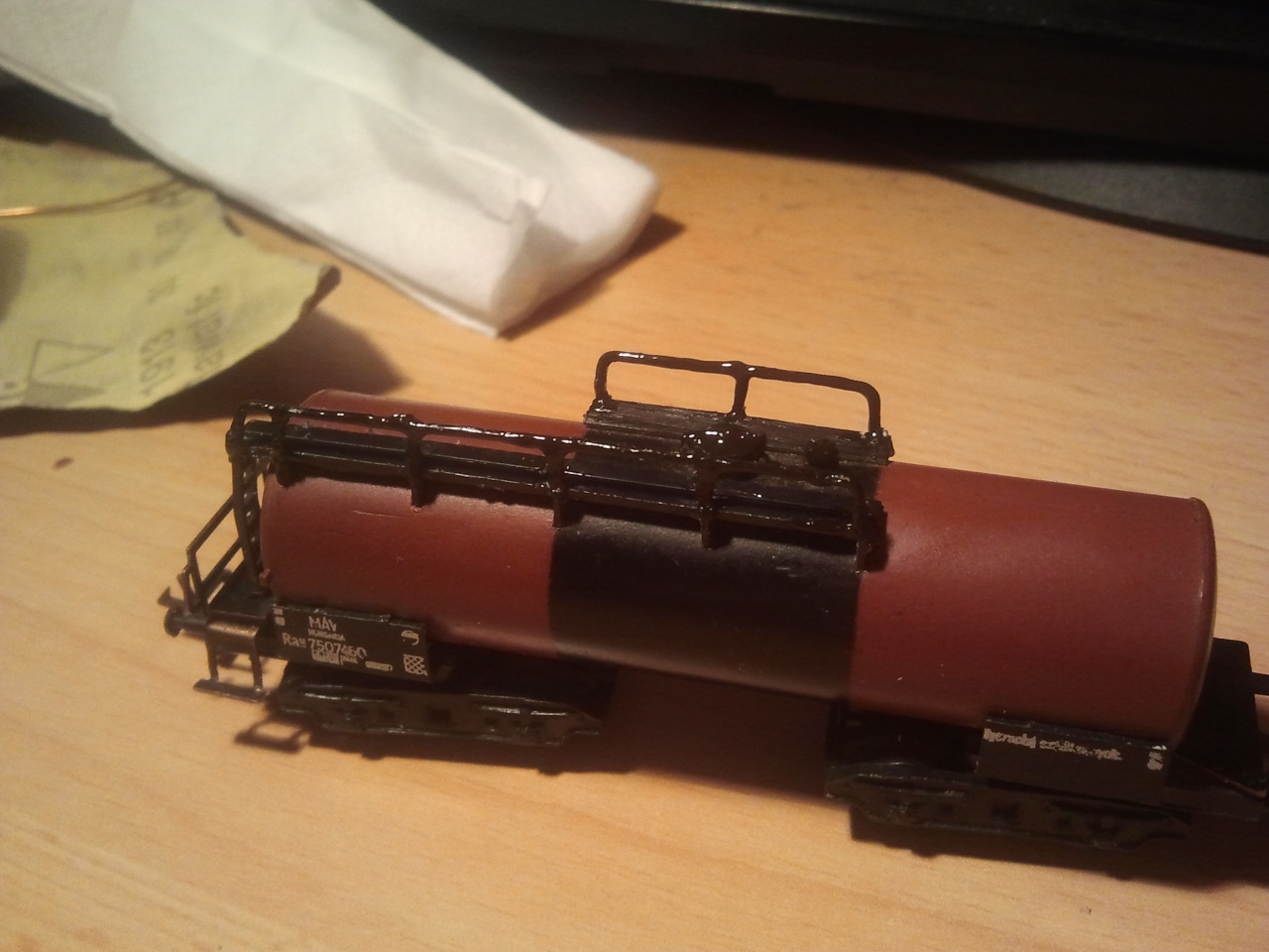

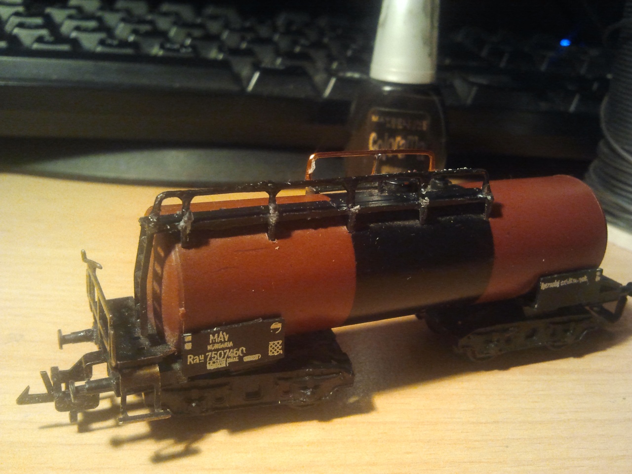

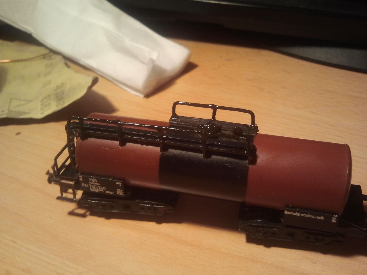

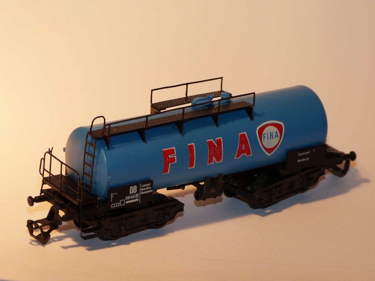

(#26727) 97bandy hozzászólása Válasz • Dec 17, 2013

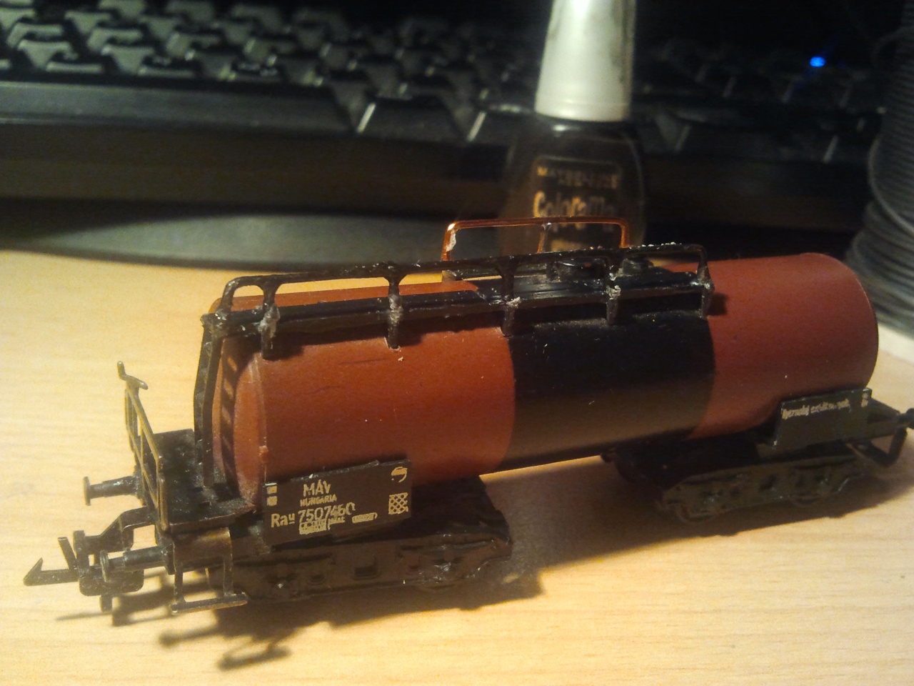

Sziasztok! Viszonylag új vagyok vasútmodellezés terén, kisebb koromban voltak H0-ás és TT-s cuccaim is, és most kicsit érettebb fejjel a TT mellett döntöttem. Elkezdtem építgetni egy asztalt a régi sínekből, és előszedtem a régi vagonokat. Egy rakás apró dolgot kell rajtuk pótolni, amiket kisebb koromban sikerült letörni/eltörni. Első nekifutásra ezen a vagonon, és két 2tg. tartálynak álltam neki kapaszkodókat, ütközőket pótolni. A kapaszkodókat a házi barkács módszerével, zománcozott rézhuzallal pótoltam és körömlakkal festettem le. Tanácsot szeretnék tőletek kérni, hogy ilyesmiket mivel érdemes pótolni, illetve lefesteni? Milyen ragasztót tanácsos használni hozzájuk? Illetve régi BTTB/Zeuke kocsiknál a kuplungszerkezet rugóját mivel lehet/érdemes pótolni? 2tg. tartálykocsiknál a fix beragasztás sem hátrány, de egy hosszabb, fix tengelyes vagonnál az lehet. Még ha valaki tud, akkor segíthetne 1-2 képpel egy ilyen barna MÁV tartálykocsi aljáról, hogy milyen műanyag elem van ott, ami az enyémről hiányzik.
(#26728) róbertke válasza 97bandy hozzászólására (#26727) Válasz • Dec 17, 2013
Tartálykocsi alulról - talán a légtartály hiányzik?
(#26729) 97bandy válasza róbertke hozzászólására (#26728) Válasz • Dec 17, 2013
Igen ő hiányzik, köszönöm!

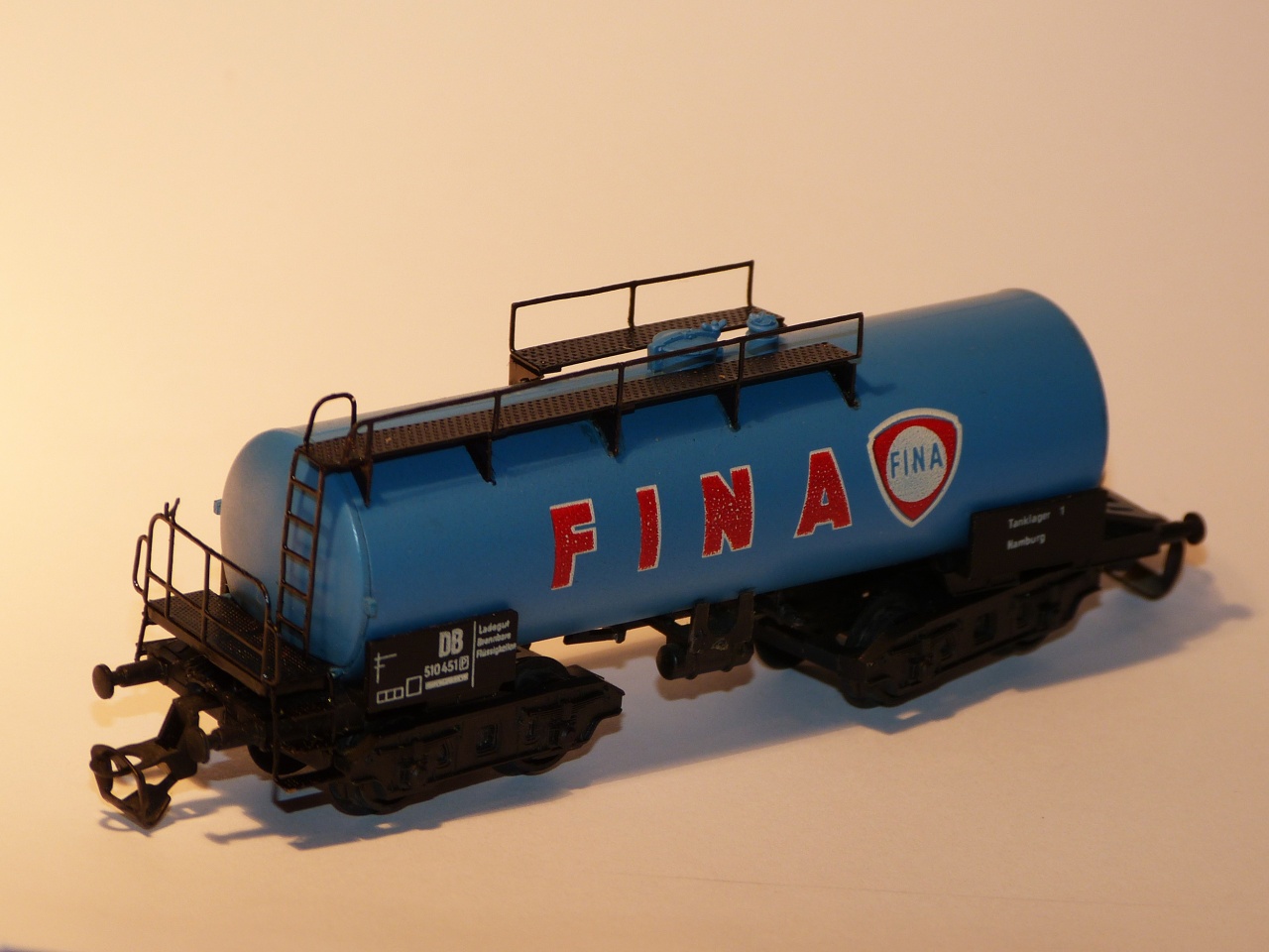

(#26730) maTTato válasza 97bandy hozzászólására (#26727) Válasz • Dec 17, 2013
Vedd fel a kapcsolatot Jakó Attilával!
Talán van megoldása a problémádra. Mármint korlát ügyben...
(#26731) maTTato válasza maTTato hozzászólására (#26730) Válasz • Dec 17, 2013
Ezen a vagonon is rom volt minden. Volt jó pár donornak való tartálykocsim, így pótoltam az aljáról a hiányzó "leeresztőcsapot" és Attila korlátja került a törött helyére. Most így néz ki...
(#26732) 97bandy válasza maTTato hozzászólására (#26731) Válasz • Dec 17, 2013
Hát igen azért ez nem egy kategória az én javításommal, nagyon szép, bár én még most kezdtem, biztos fog javulni az enyém is
(#26733) reszelozsir válasza 97bandy hozzászólására (#26727) Válasz • Dec 17, 2013
Szerintem óvatosabban a ragasztóval (én pl Revell ragasztót használok) és érdemes modellfestékkel festeni. Sokkal szebb eredmény érhető el velük. Hajrá
(#26734) 97bandy válasza reszelozsir hozzászólására (#26733) Válasz • Dec 17, 2013
Az első képen látszó fehér trutyikat eltávolítottam, az a ragasztó nem volt jó. Epoxyval (ne kövezzetek meg, kérlek) sikerült megragasztani jól. A korlát részeit forrasztottam, azért lehet az elemek csatlakozásánál kisebb gumó.

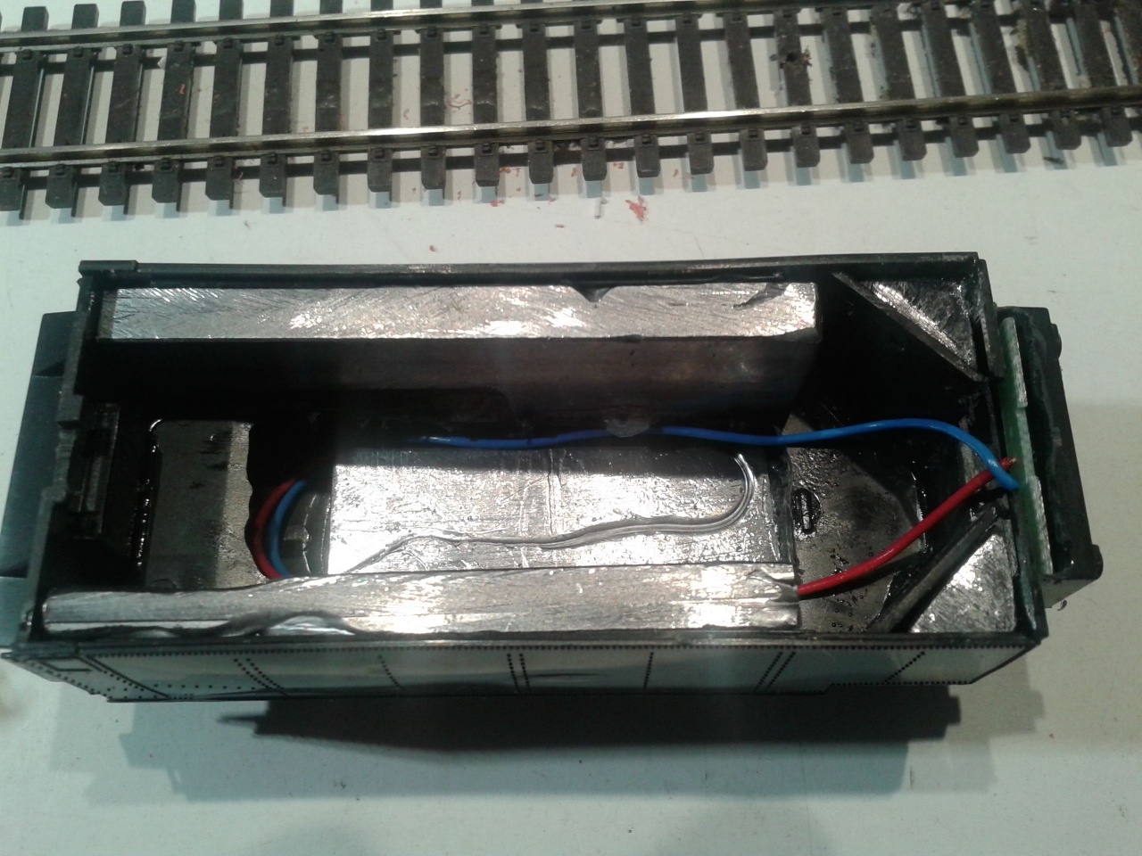

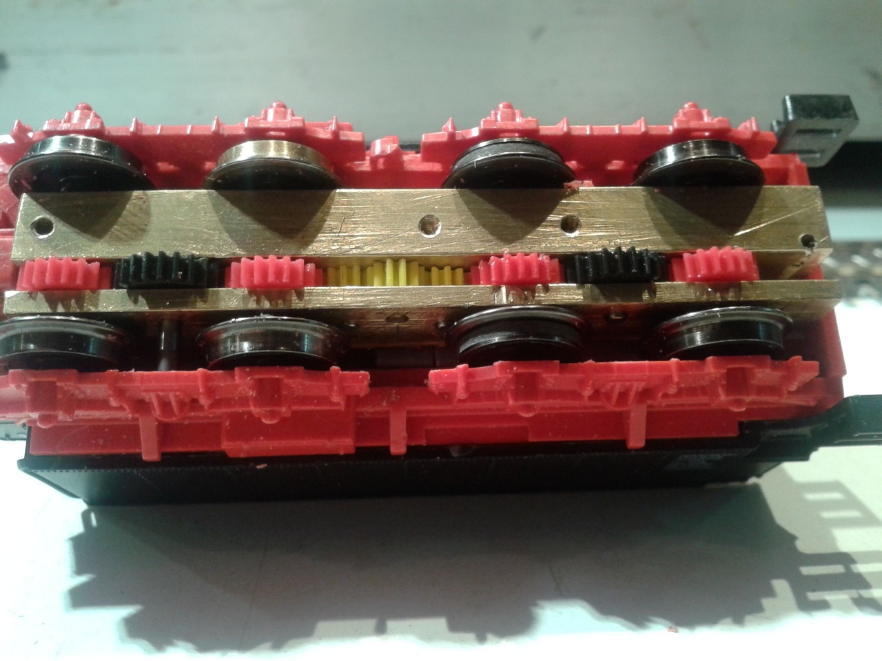

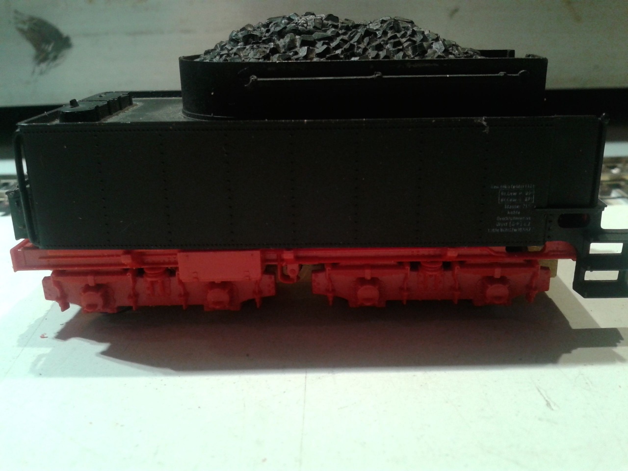

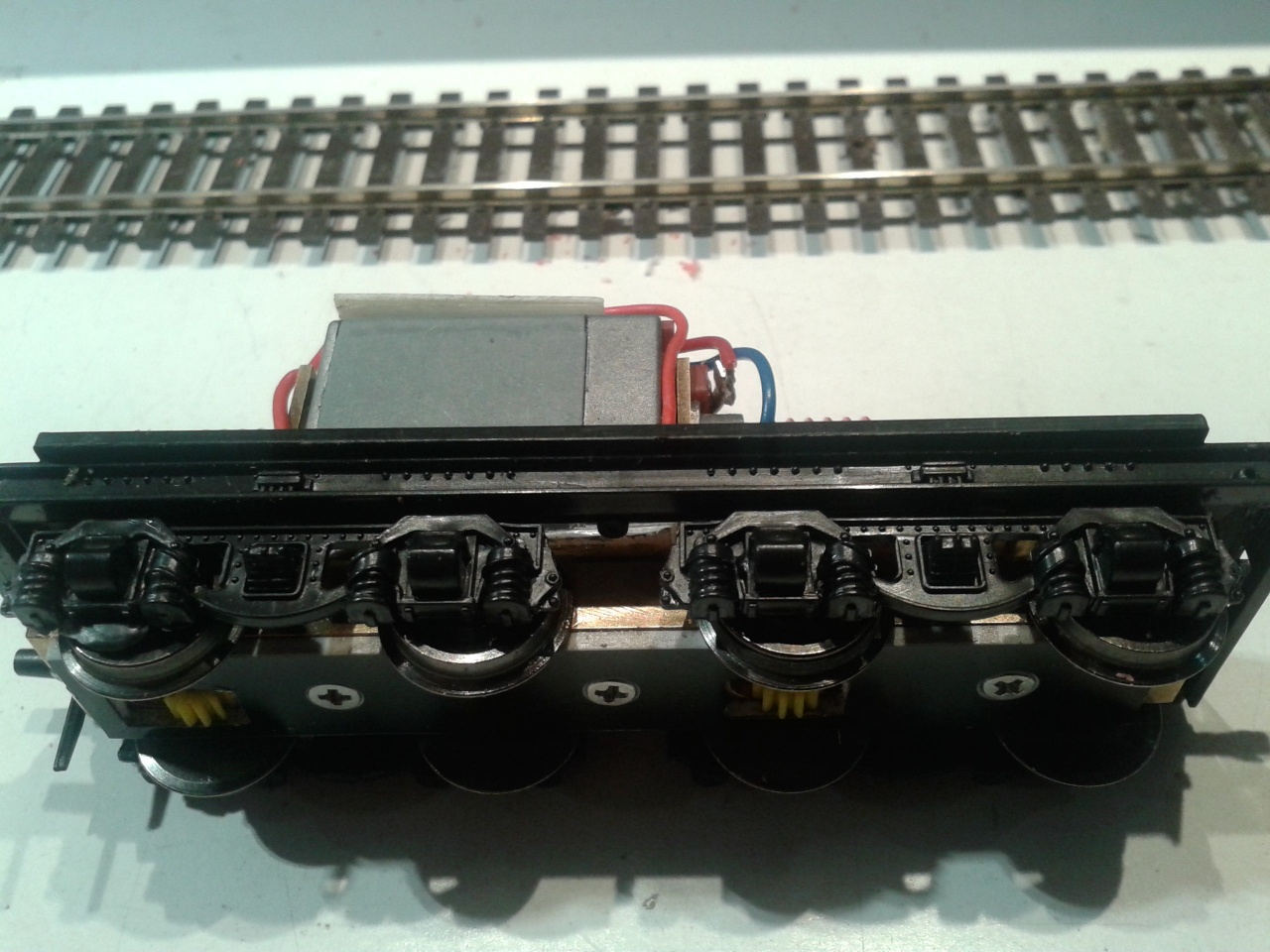

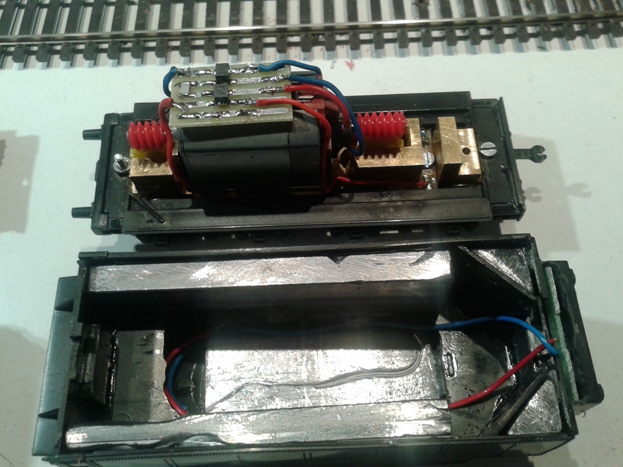

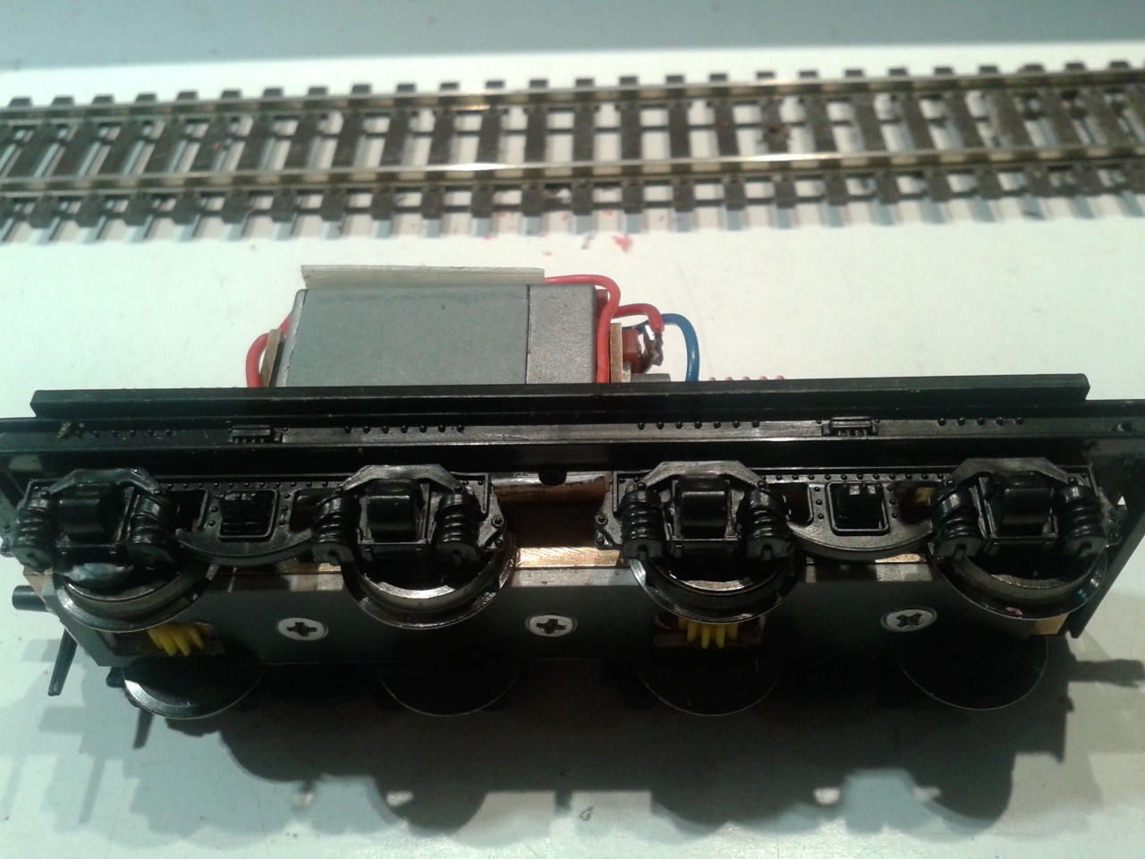

Azért nem tétlenkedtem az ünnepek alatt sem...

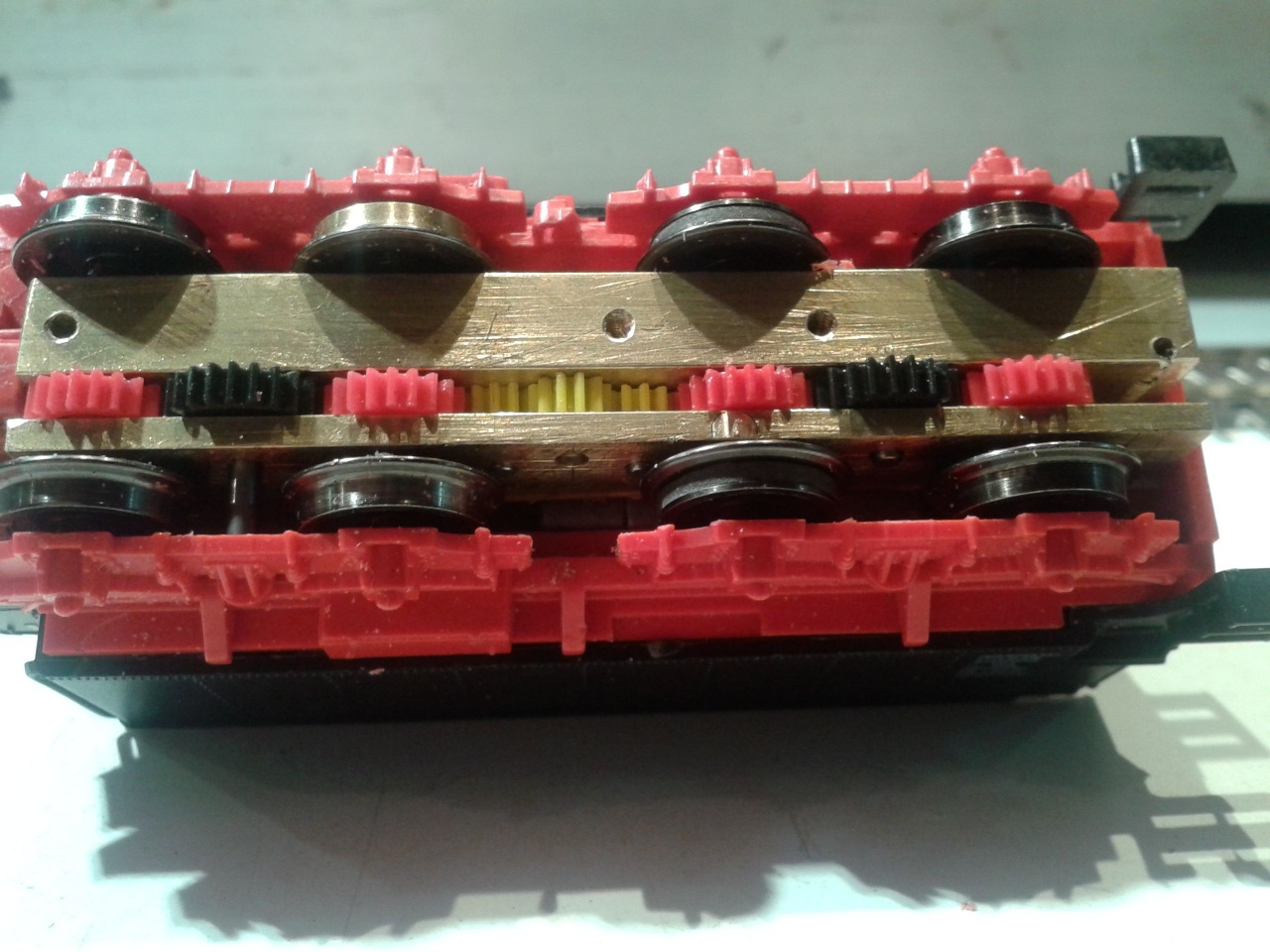

Egy Piko BR38-s hajtás átalakítás(utálom a dob motorját)
és egy Revell építő készletből épített BR43-s hajtása készült el!
Ez egy komplett mozdony lesz majd egy BR 52 alsó részéből átalakítva(ha sikerül..)

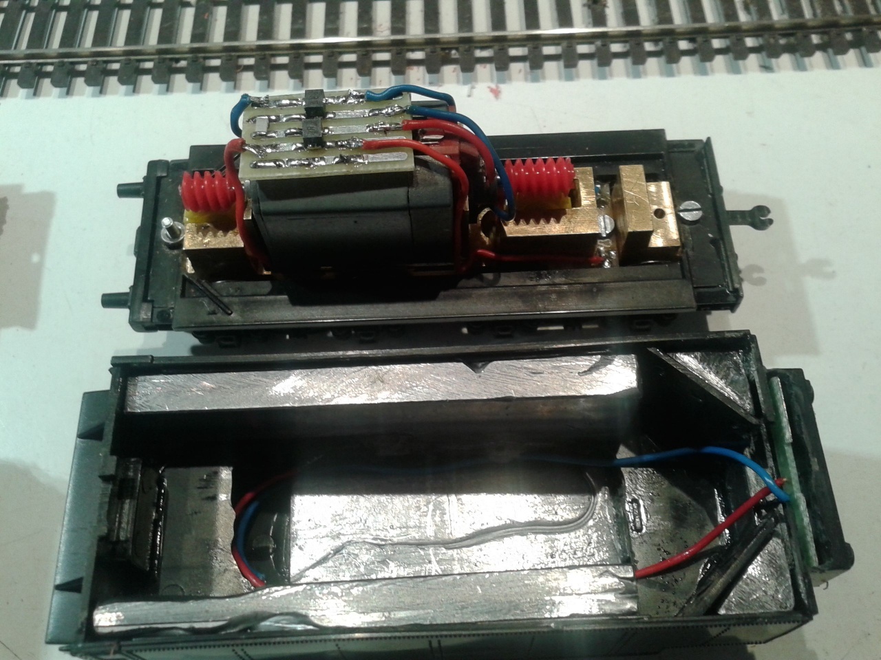

(#27299) HOTotya hozzászólása Válasz • Dec 31, 2013

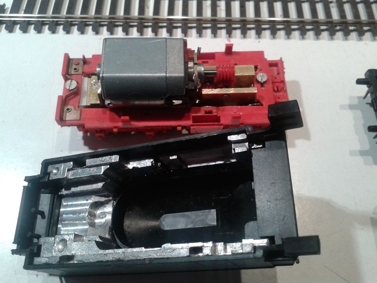

Ez Váltógyártónak "üzenet",hogy nem tétlenkedtem... Itt vannak a BR43-s fotók....

(#27301) HOTotya válasza zsolesz74 hozzászólására (#27300) Válasz • Dec 31, 2013
Azzal is kész vagyok csak rá kell bólintania az illetőnek,hogy megfelel neki vagy sem....bár azt próbálja meg.........
Az egy 324-s magyar mozdony volt és egész jól sikeredett az átalakítása....motorikusan és digitálisan is! Ja meg most már van súlya is a mozdonynak!! Most már r400-s íven is tud vinni 3-4 kocsit úgy,hogy nem áll meg és kapar...
(#27302) róbertke válasza HOTotya hozzászólására (#27298) Válasz • Dec 31, 2013
De ismerős az a hajtáslánc ...... valami hasonló (!) dübörög a Piko DR BR41 -es szerkocsijában ....
(#27303) HOTotya válasza róbertke hozzászólására (#27302) Válasz • Dec 31, 2013
Jól látod.. csak át kellett alakítani egy picit!! Van BR38-d???
Most már az is mehet!!
