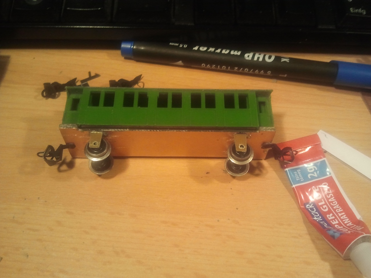

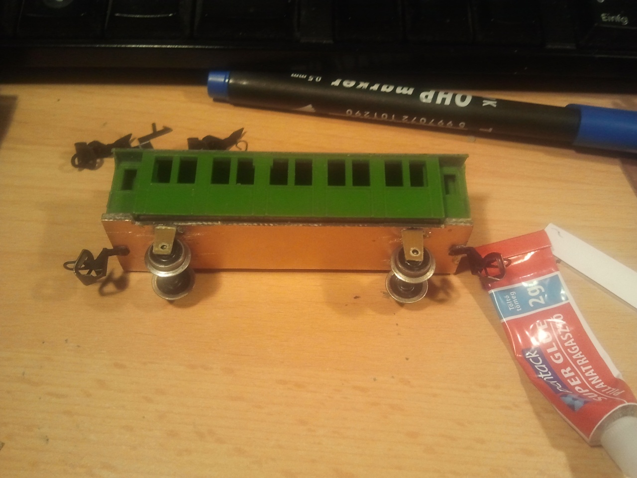

Ez csak az én harmatgyenge próbálkozásom a főkeret utángyártására BTTB startos vagonoknál. Van valakinek valami ötlete, hogy miből érdemes maszkot(?) csinálni az oldalára, hogy normálisabban nézzen ki?
(#28619) etwg válasza 97bandy hozzászólására (#28617) Válasz • Jan 23, 2014
Az eredeti lenne a legjobb!
Igy ahogy nézem még elég messze vagy attól.
Ha már ilyen anyagokkal dolgozol, akkor mielött a csapágylemezeke felforrasztod nem ártana a nyákot hosszanti irányban elektromosan megfelezni , éles szerszámmal a foliát elvágni. Igy a csapágytartok egymástol el lesznek szigetelve, könnyebb késöbb világitáshoz áramszedöt beépiteni.
Ha megnézel egy gyári modellt, akkor láthatod, hogy a kocsi kerete 2 hosszanti tartóból áll. Azokat érdemes lenne némi vékony sztirol lapokkal utánozhatod. Ha mindez kész, akkor talán a te esetedben a legegyszerübb gyurmával vagy szilikonnal ( az utobbi esetében nem árt szeparálni ) leveszed egy gyári kocsi csapágyazását ( rányomod az anyagot majd száradás után leveszed a negativot). Ezekbe a negativ formákba bekeversz néhány csepp epoxit, majd az egészet formával együtt odanyomod az alvśzod csapágylemezeira, majd hagyod megkötni az epoxit. Ezután leveszed a formát, és kész a csapágy.
(#28643) 97bandy válasza etwg hozzászólására (#28619) Válasz • Jan 23, 2014
Persze, az eredeti lenne a legjobb, csak van itthon kb 7-8 db ilyen világoszöld tető alváz nélkül. Se börzén se a játékudvarban nem találtam csak alvázat.
Ez a megoldás amit javasoltál tetszik, ha lesz időm rá nekiállok kipróbálni.
Nem nagy csodák ezek a vagonok, de inkább ilyeneken tanulok, mint valami komolyabb dolgot elrontsak; mellesleg egy gőzössel még egész jópofa vonatot is össze lehet belőlük rakni.

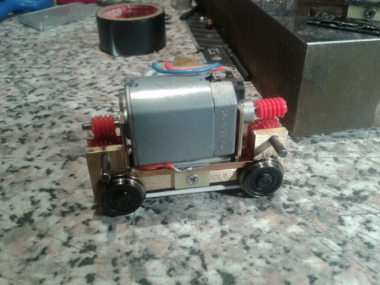

(#29051) HOTotya hozzászólása Válasz • Jan 30, 2014

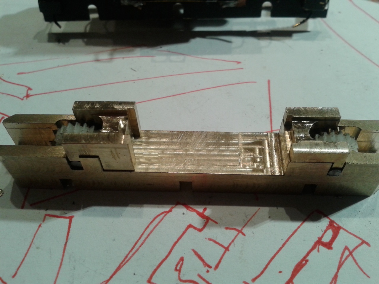

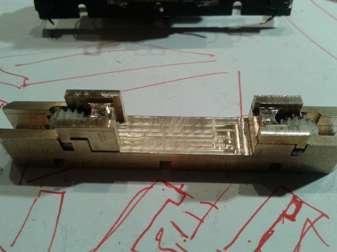

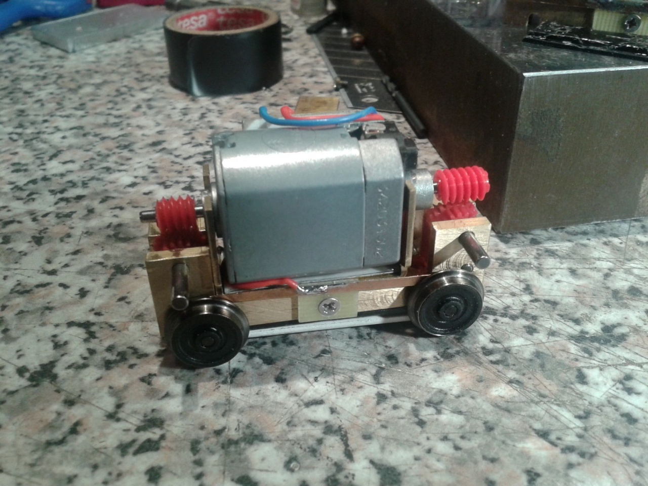

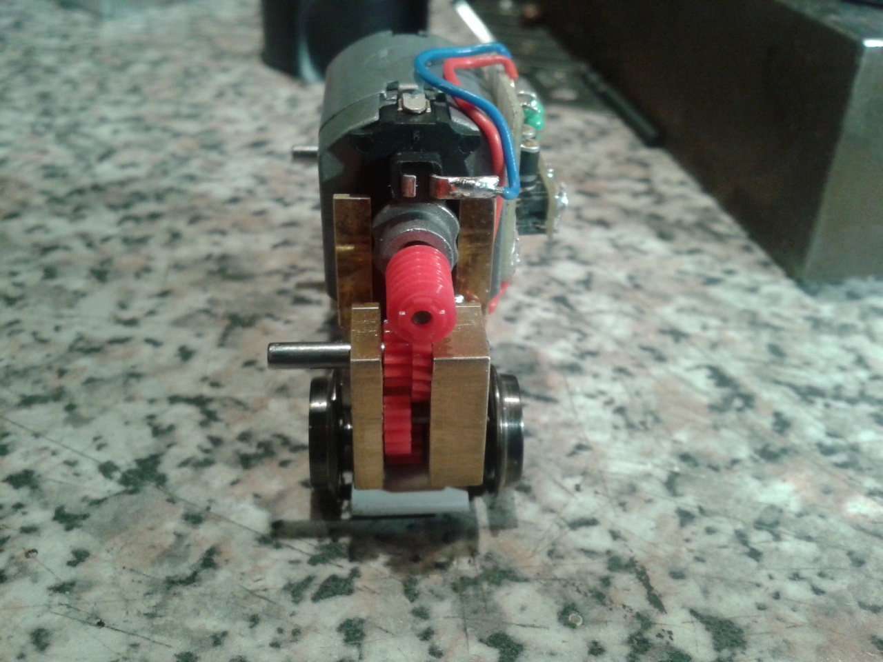

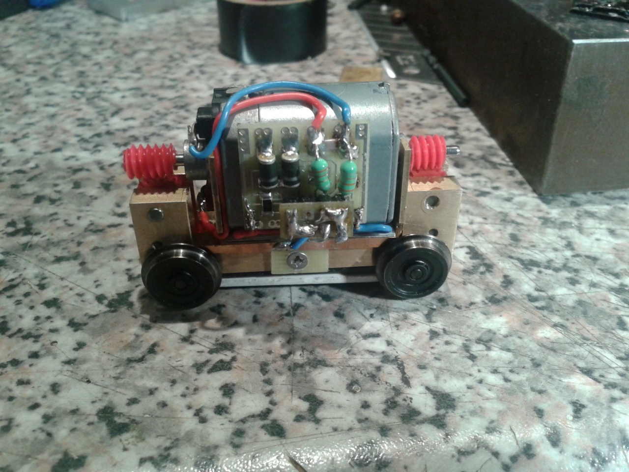

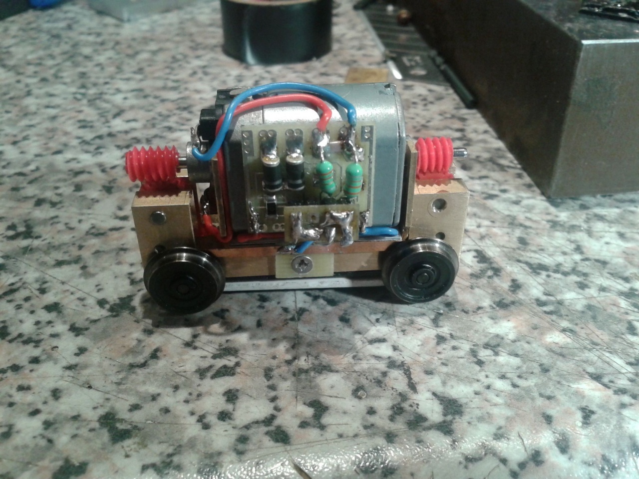

Egy kérésre készült Piko VT185-s hajtás!Ugyan olyan,mint amit magamnak "bütyköltem",de ez már profibb kivitellel! 2.5mm-s keréktengellyel készült!! Készítheti az illető a csekkfüzetet.. a két tengely még nincs kicserélve a valós méretre ezért "lógnak ki"
(#29055) FriTTz válasza HOTotya hozzászólására (#29051) Válasz • Jan 30, 2014
Az oldalán mi az a sok ellenállás?
Van rajta indukciós fék?
(#29056) etwg válasza HOTotya hozzászólására (#29051) Válasz • Jan 30, 2014
Szép!
(#29058) HOTotya válasza FriTTz hozzászólására (#29055) Válasz • Jan 30, 2014
Semmi gond kérdezz csak nyugodtan....felvilágosítunk.. Hol látsz te itt ellenállást???? Az induktivitási szűrő 3.3 mikroheris (bár való igaz ennek is van ellenállása 0,3 ohm) a másik kettő meg dióda....
(#29059) FriTTz válasza HOTotya hozzászólására (#29058) Válasz • Jan 30, 2014
Ja akkor az a dekóder!
(#29062) zsolesz74 válasza FriTTz hozzászólására (#29059) Válasz • Jan 30, 2014
Dekóder foglalat.

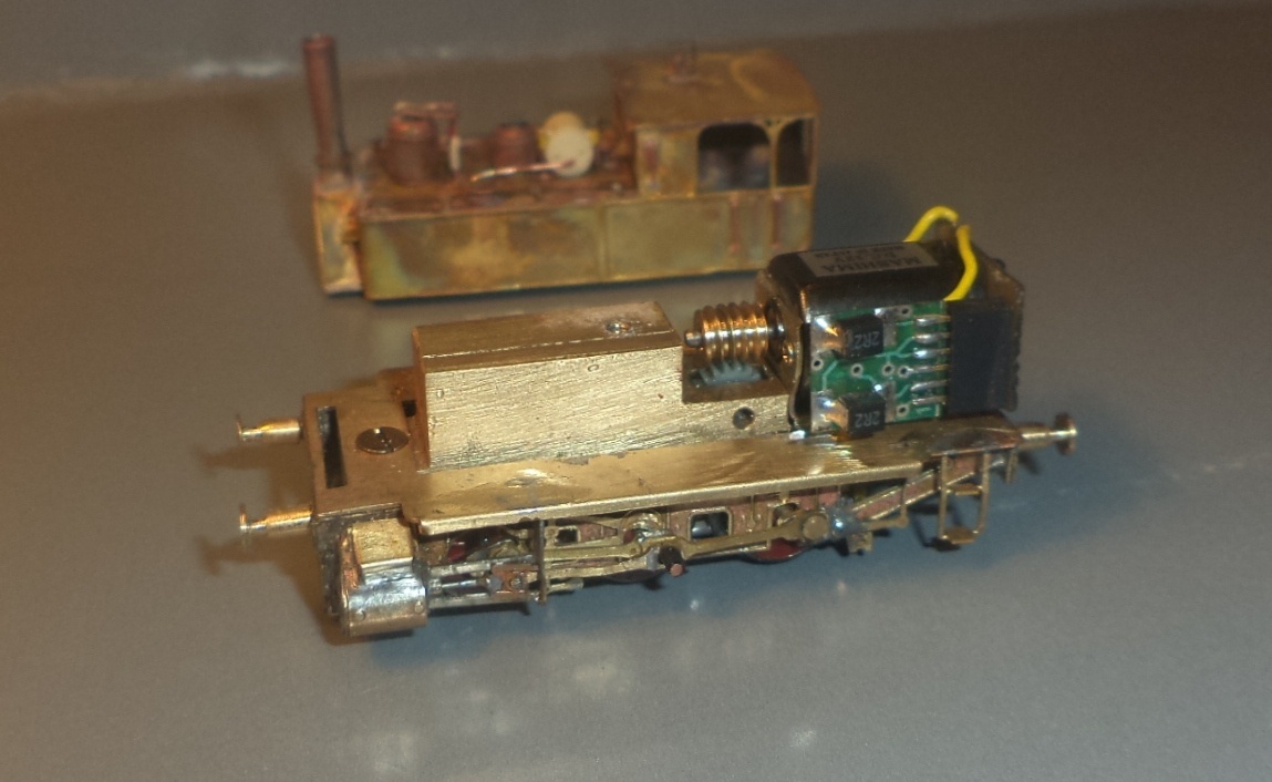

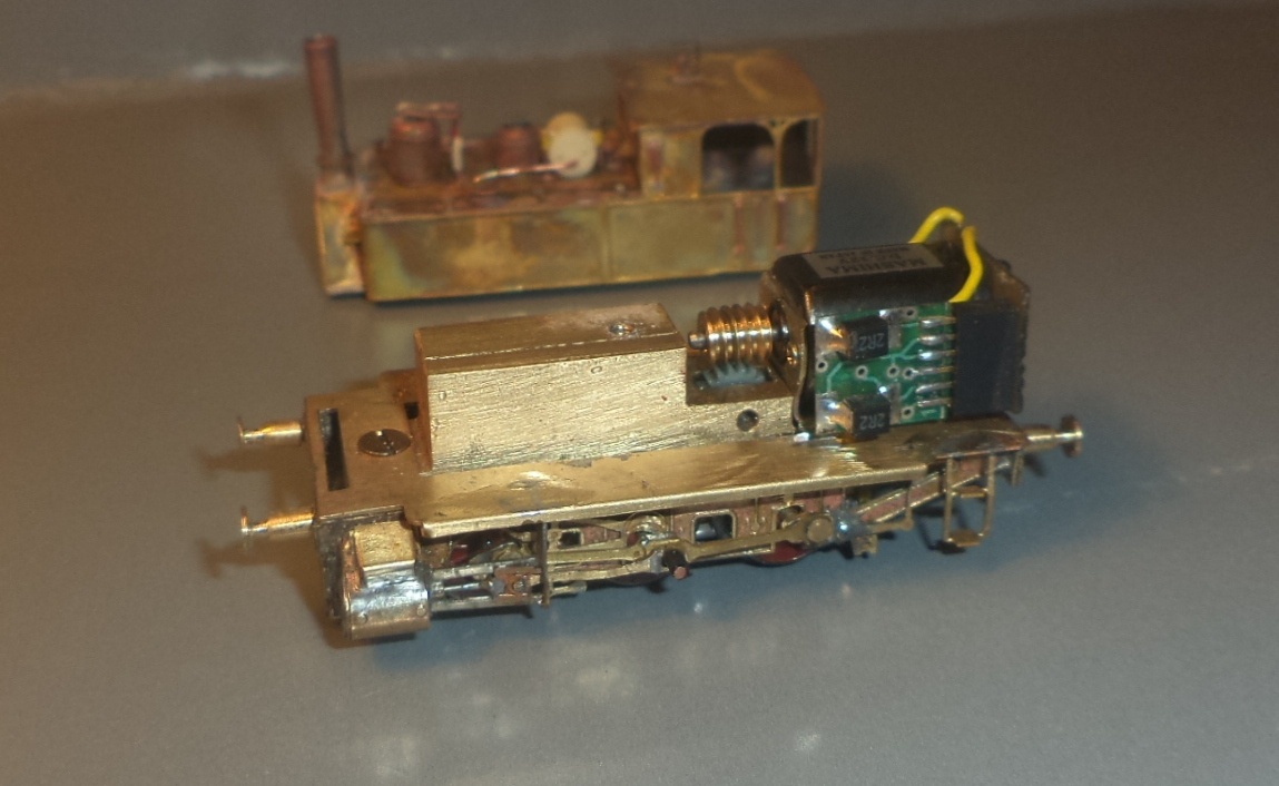

(#29501) HOTotya hozzászólása Válasz • Feb 8, 2014

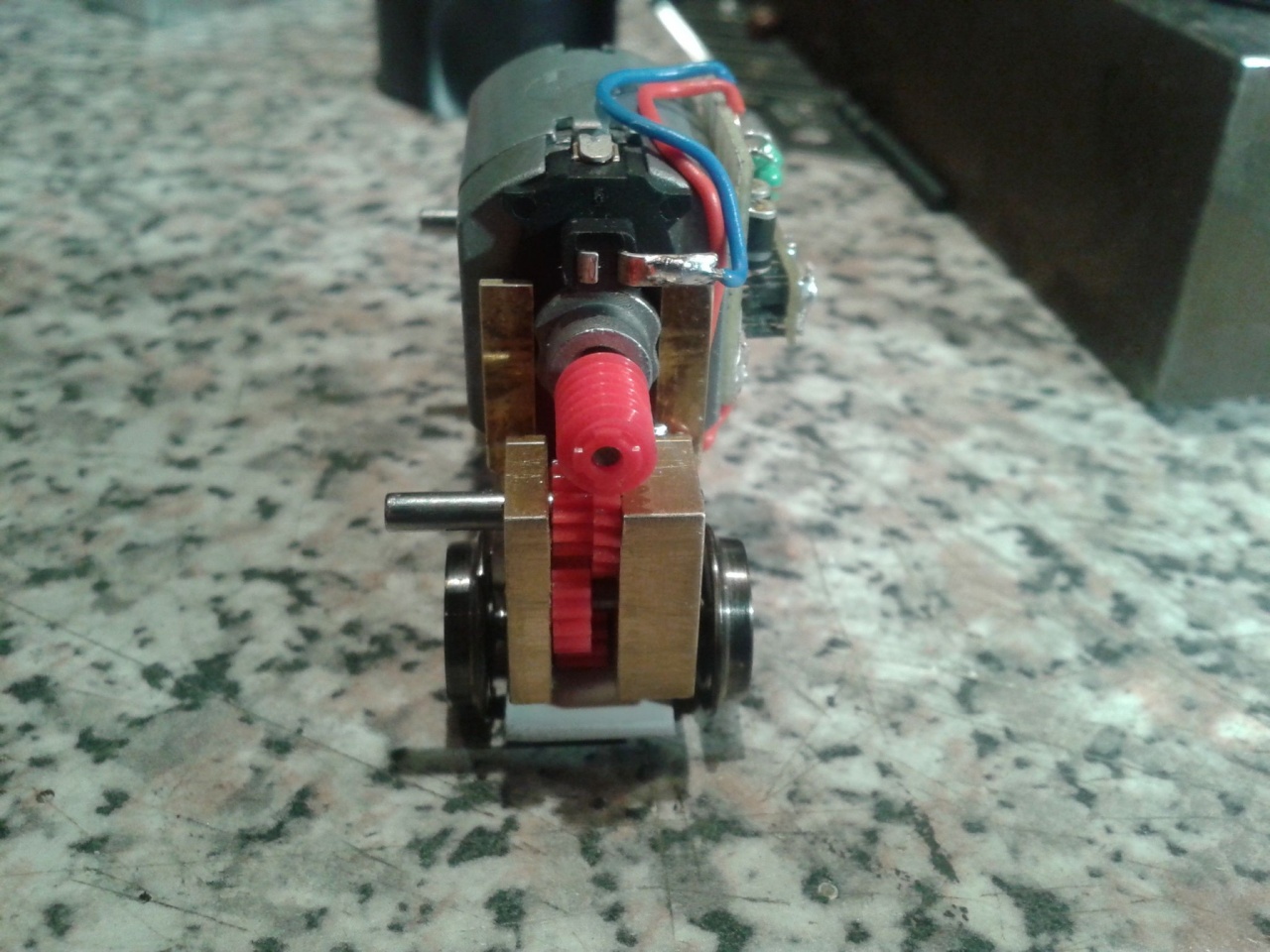

Egy kis "Mazsola" átalakítása!!
Egy Deák gyártású rézmodell amit sajna nem épp terepasztalra gyártották(ráadásul mennyiért!!) A mozdonyka kasznija feltűnően szépen van kialakítva és a festés is szép(kivéve a világítást)A motor és a hajtás kialakítása viszont egy rakás trutyi.... Mivel adott helyem volt elég macerás volt átalakítani......A hajtott kerekek és a közvető csigakerekek is kb. 1 mm-t kotyogtak! Úgy kikopott,hogy átugrottak a kerekek akár több fogat is! Így nem kis munka volt kitalálni,hogy használható legyen szegény kis mozdony.....Most itt tartok vele
(#29509) zsolesz74 válasza HOTotya hozzászólására (#29501) Válasz • Feb 8, 2014
Hát láttam mit műveltél vele doktor úr!
Ennek a szerencsétlen páciensnek az a szerencséje, hogy a te kezed közé került hajtás cserére!
Mondjuk, ha Schuminál kellene aszisztálnod, akkor ő becummantaná!

(#29523) HOTotya válasza csíkosháTTú hozzászólására (#29514) Válasz • Feb 9, 2014
Megkaptam a rajzokat. A maszkot is viszem a jövő héten.
A kis mozdonyba sikerült még kis ólom súlyt is tennem

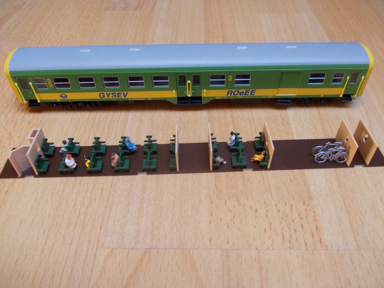

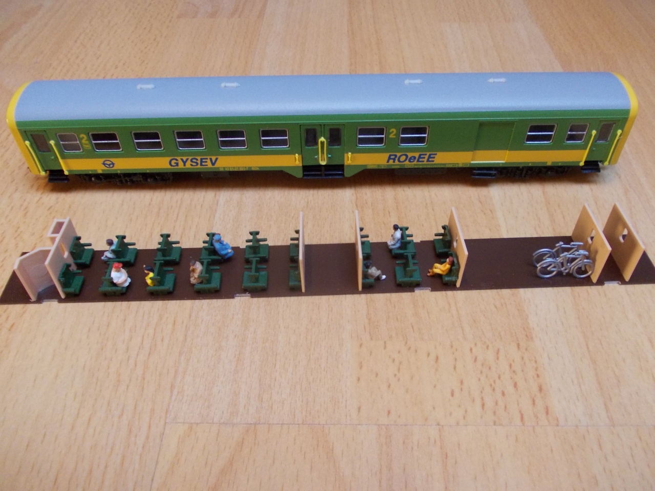

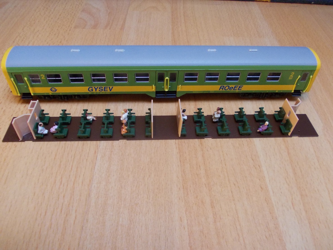

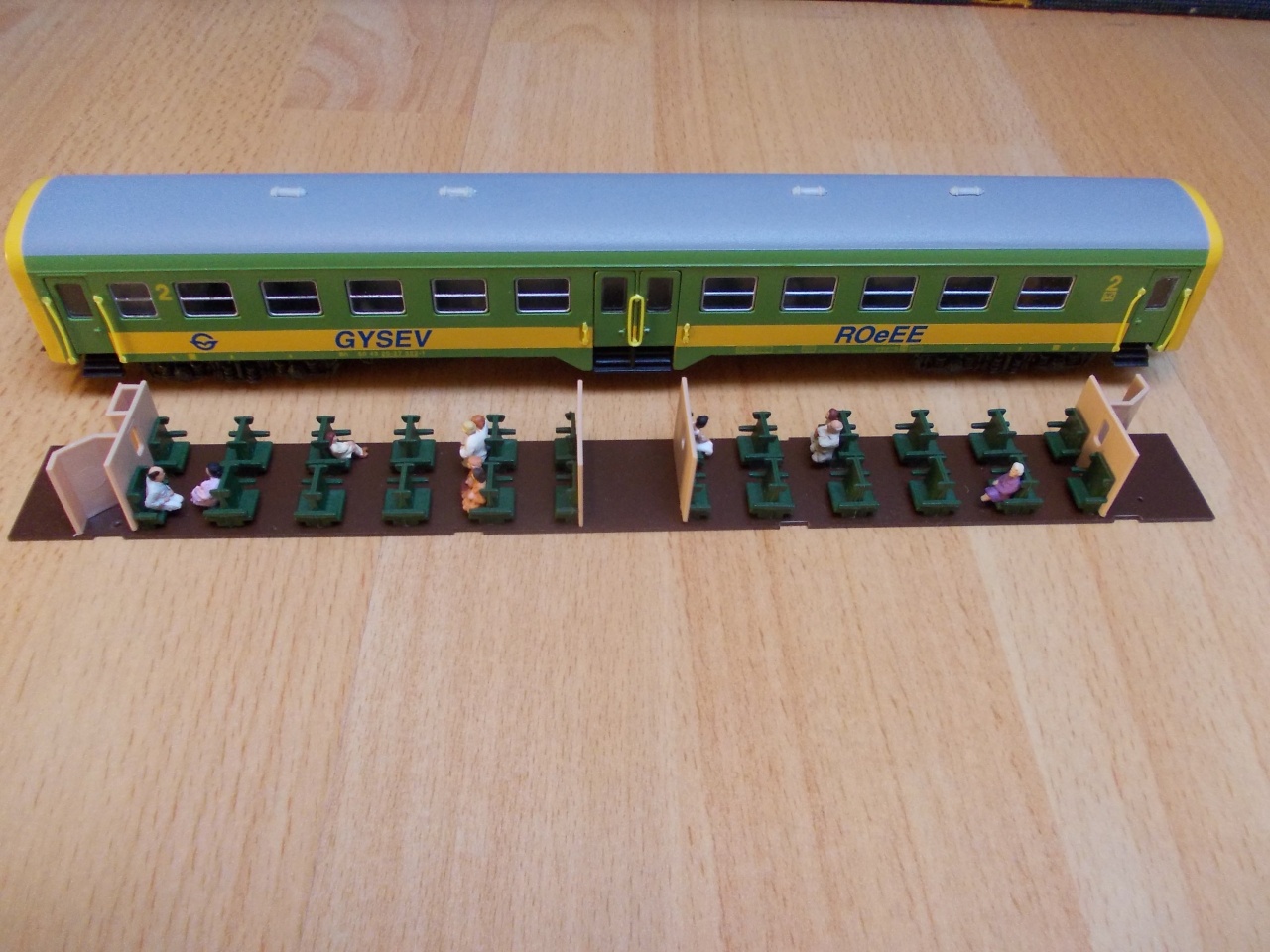

Sziasztok, mai nap vettem belső berendezést, és utasokat a fuggerth-es vagonokba. Íme két kép róla:
(#29818) Fordítókorongos válasza SzerNoh hozzászólására (#29806) Válasz • Feb 15, 2014
Szia SzerNoh!
Jól tetted!
Utasokkal sokkal jobb,életszerűbb!
Én is gondolkoztam ilyesmin,de a mozdonyvezetőim mindig fontosabbak voltak.
Mit lehet tudni az utasokról és a belső berendezésről,
milyen gyártmányok ?
A bringákat Auchagennek tippelem.
Ezeket a kocsikat már a Ludmilla fogja húzni?
(Az enyémhez még azóta sem tudtam dekódert szerezni,de majd felteszem,ha lesz benne)
Szép kocsik lesznek,ezekhez már a belső világítást is érdemes lenne megcsinálni,sokat dobna rajtuk,de gondolom lesz bennük.
Üdv.:korongos
(#29819) SzerNoh válasza Fordítókorongos hozzászólására (#29818) Válasz • Feb 15, 2014
Szia Korongos!
Preiser utasok vannak benne, és Vulcán a belső.
Természetesen lesz benne világítás is.
Egyenlőre még a Ludmilla várat magára, helyette van egy Herkules ami biztos előtte lesz.
Még lesz egy elsőosztályú vagon is belsővel, de az is pihen még.

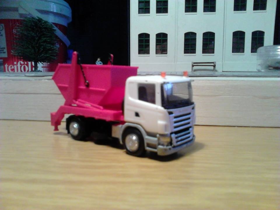

(#30549) Csukló hozzászólása Válasz • Márc 3, 2014

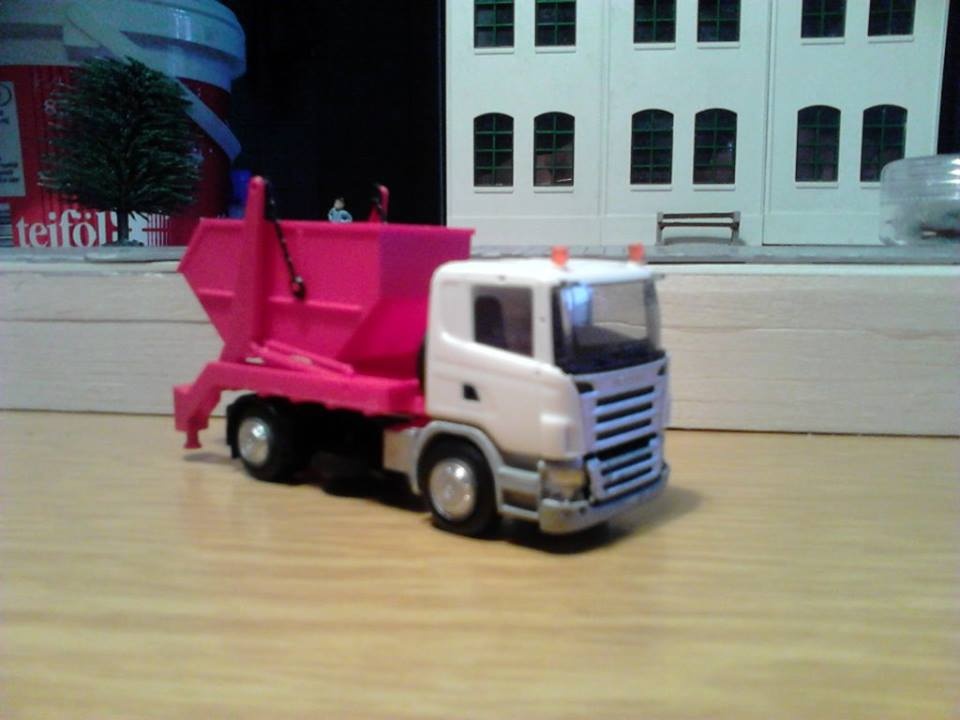

Fogtam egy HERPA nyerges kamiont és össze házasítottam egy KIBRI konténer cuccal.
Sajnos telefonos kép.....
(#30550) Frankye válasza Csukló hozzászólására (#30549) Válasz • Márc 3, 2014
Jesszasz! Ez meg mi a szörnyűség?!
(#30555) Csukló válasza Frankye hozzászólására (#30550) Válasz • Márc 3, 2014
Kis konténeres autó!
(#30556) HOTotya válasza Csukló hozzászólására (#30549) Válasz • Márc 3, 2014
A Barbi babát hova tüntetted????

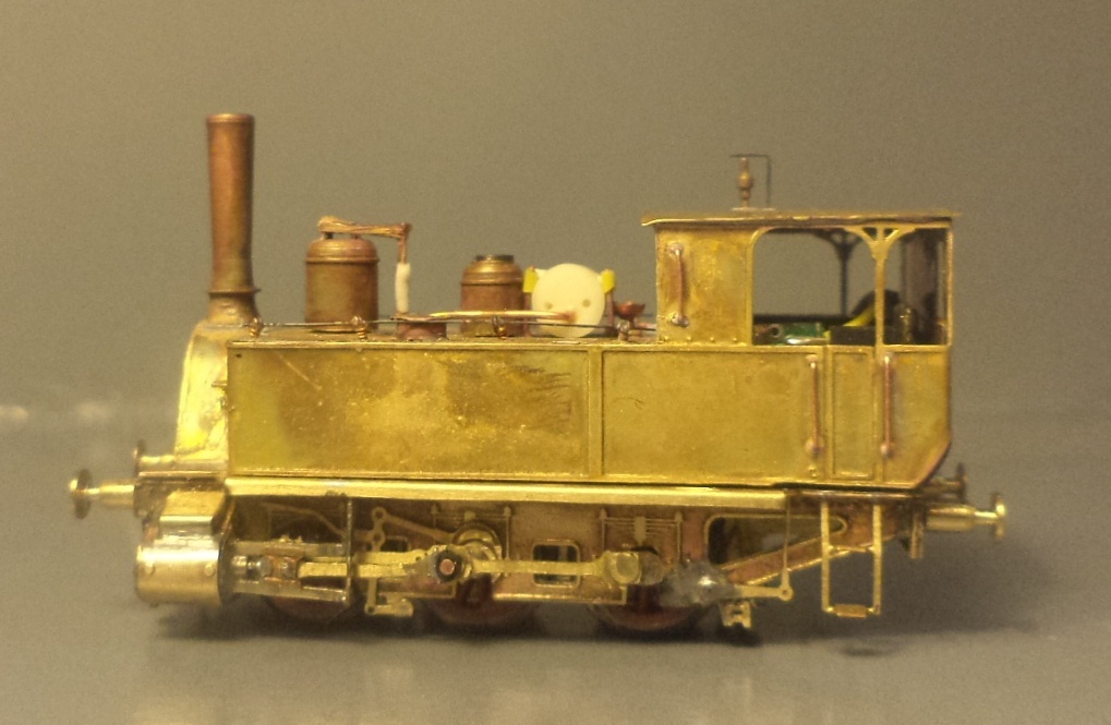

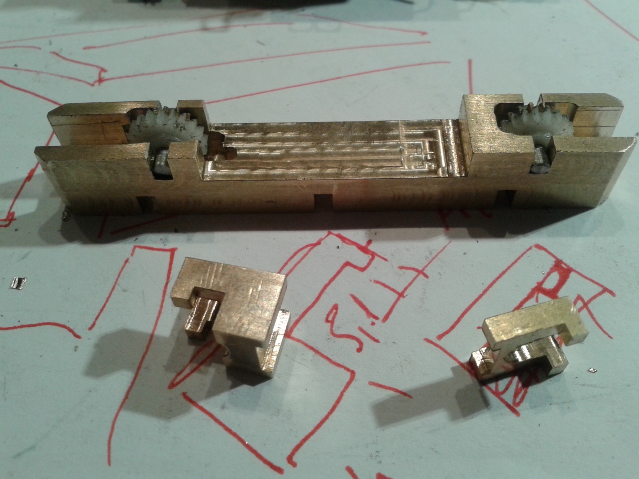

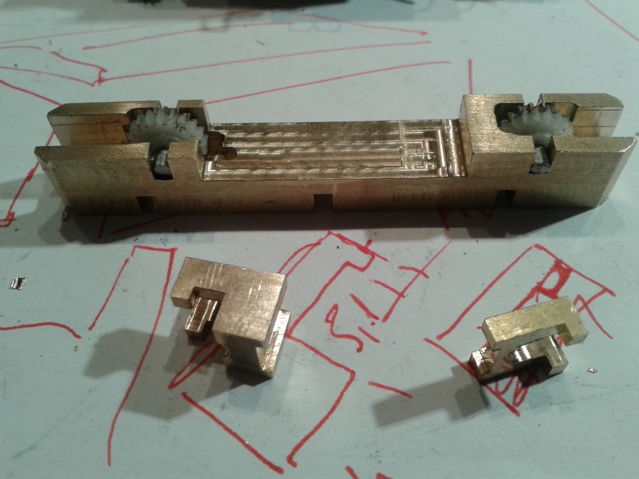

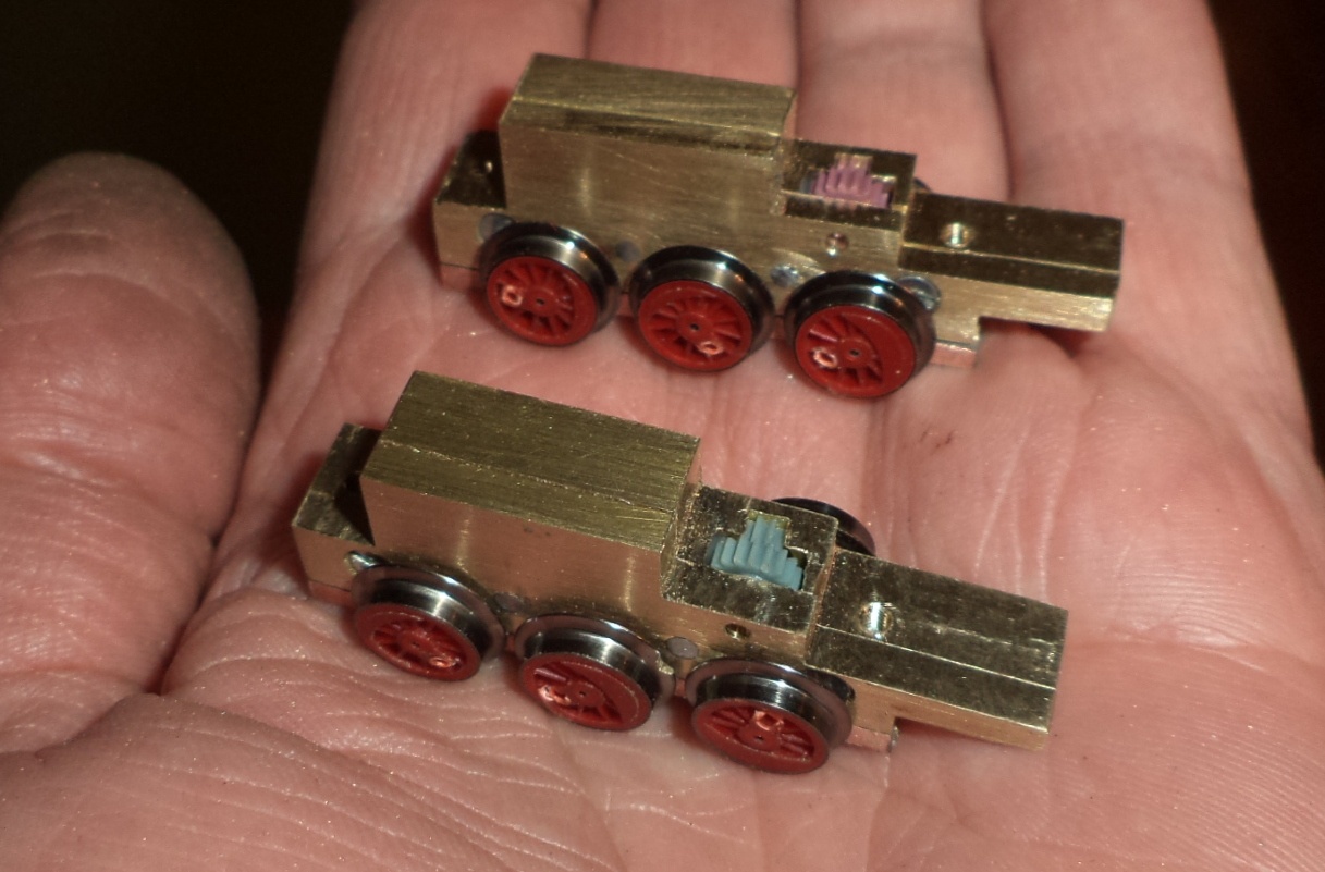

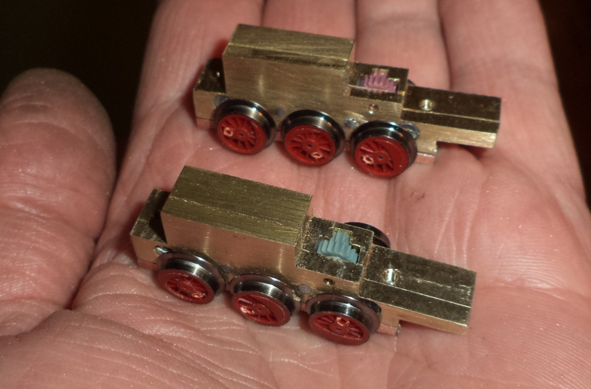

Készülget az Ilonka újabb változatban réz maratott külsővel és forgácsolással elő állított hajtóművel. méret TT
(#30562) Fordítókorongos válasza GABA TT hozzászólására (#30561) Válasz • Márc 3, 2014
Szép munka!
Gyönyörű mozdony lesz.
Mindig nagy csodálattal figyeltem alkotásaid.(már akartam mondani)
A hajtómű H0Totya munkáira emlékeztet,hasonlóan profi munka.
Jó mozdonymodell készítést!
(#30597) GABA TT válasza Fordítókorongos hozzászólására (#30562) Válasz • Márc 4, 2014
Kösz szépen! A hajtás lánc terveiben sok a hasonlóság HOTotya munkáival, a gépi megmunkálásban részben van különbség, az alkatrészek összerakása viszont teljesen más.
Kinek hogy könnyebb kivitelezni!
(#30599) HOTotya válasza GABA TT hozzászólására (#30597) Válasz • Márc 4, 2014
Gratulálok !! Szép és ne felejtsük el ez egy méretaránnyal kisebb és még nehezebb jól összeállítani egy megfelelő hajtást!!

(#30603) Csukló válasza HOTotya hozzászólására (#30556) Válasz • Márc 4, 2014
Az PIROS!
Mint írtam nem jó a kép mert a telcsi el van állítódva...

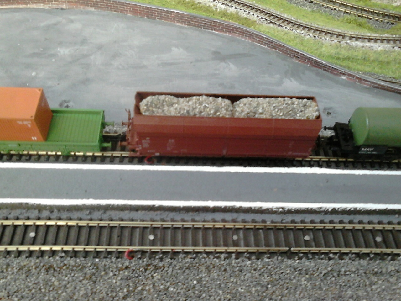

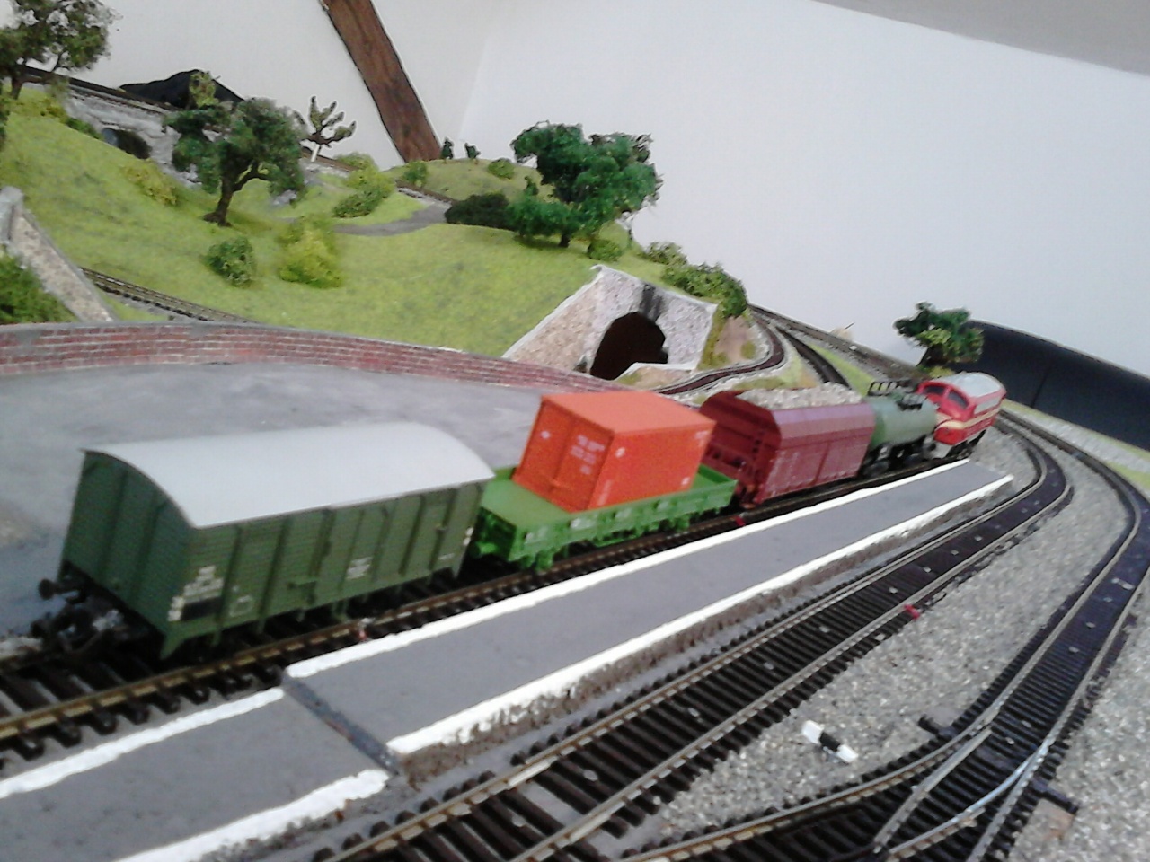

(#30786) FriTTz hozzászólása Válasz • Márc 9, 2014

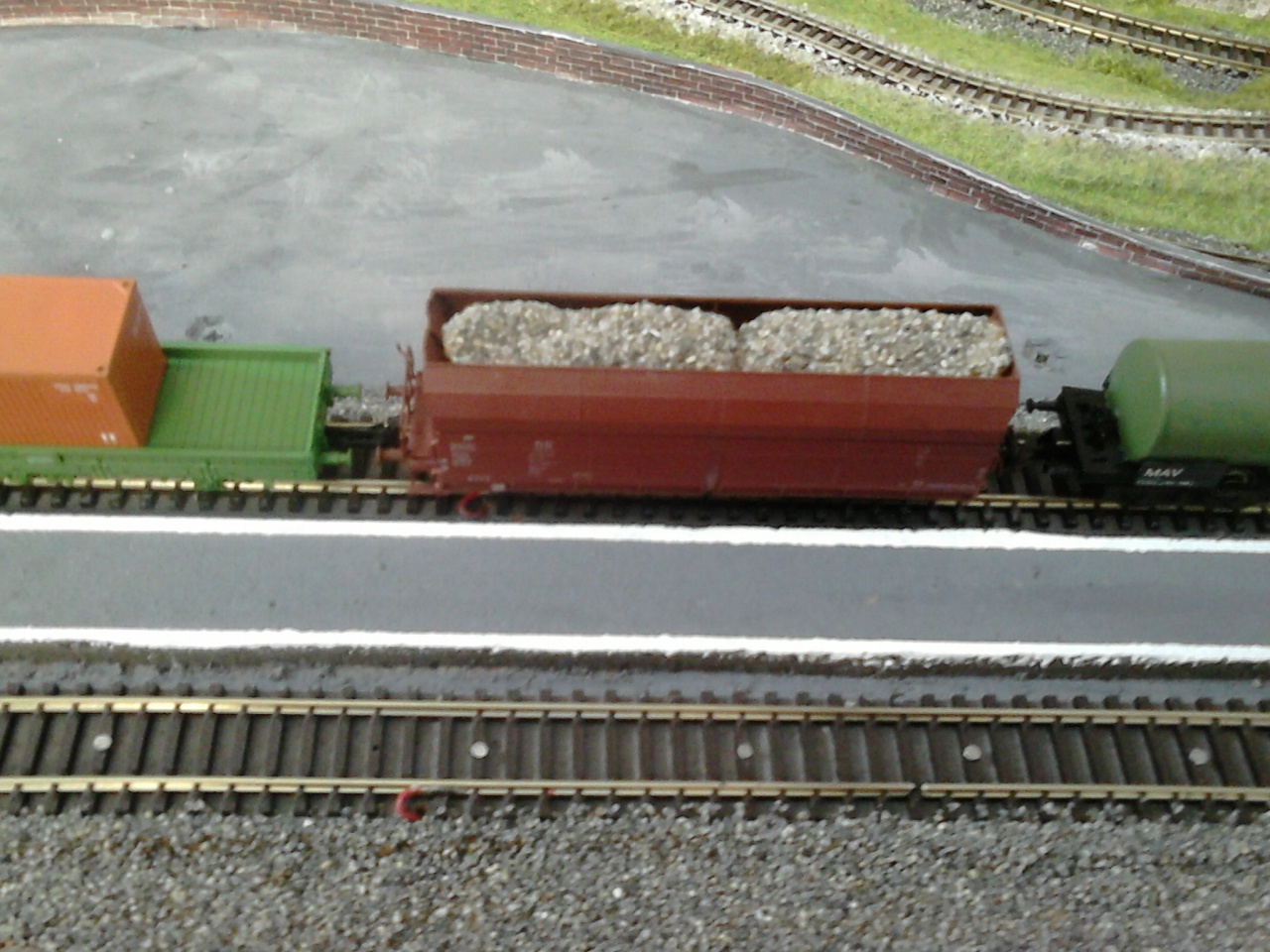

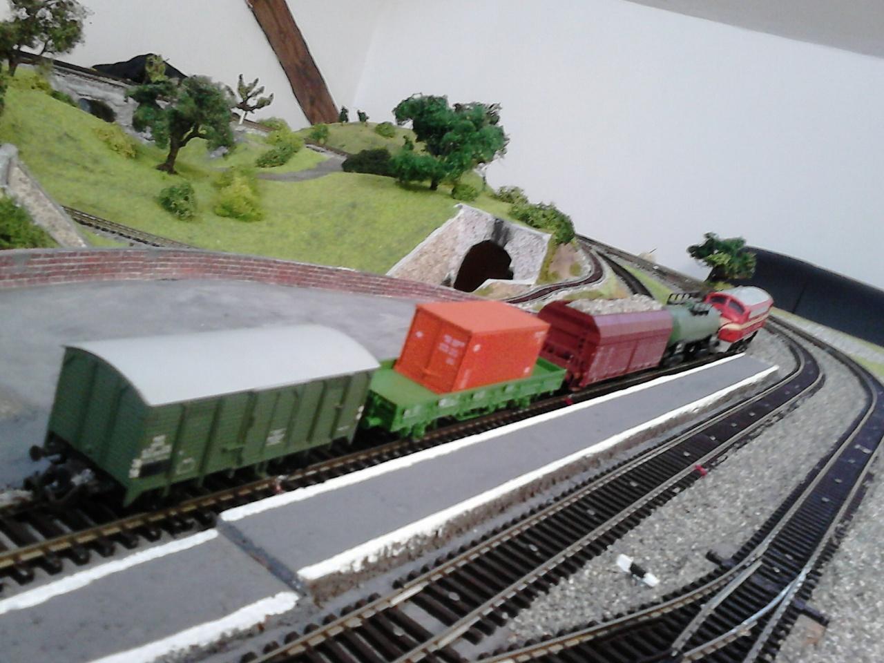

Csináltam egy kis kivehető rakományt!
Még kísérleti stádiumban van ezért nem tökéletes.
Kísérleti jelleggel besoroztam a pft-s szerelvénybe!

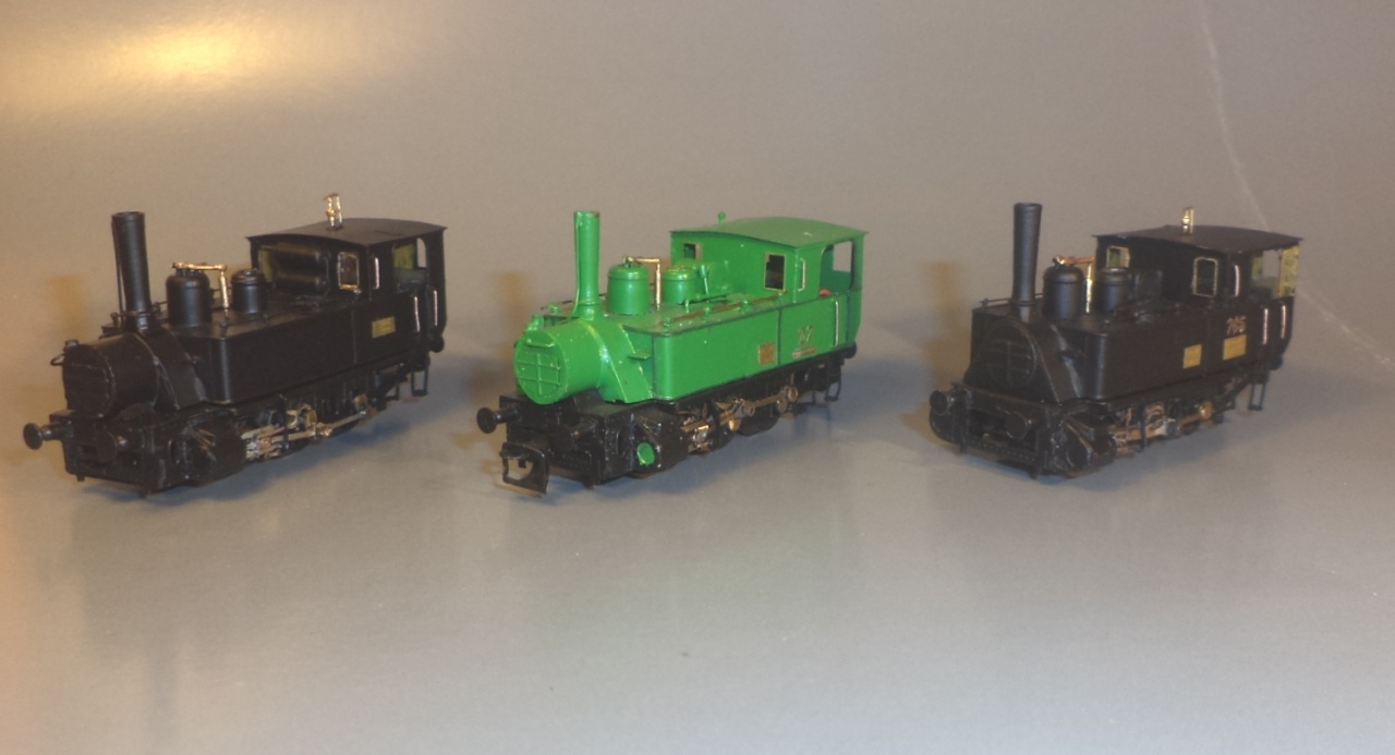

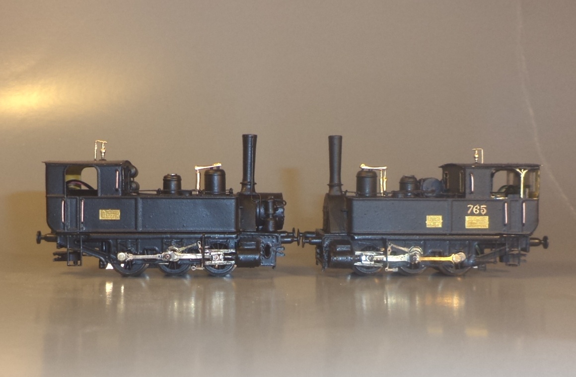

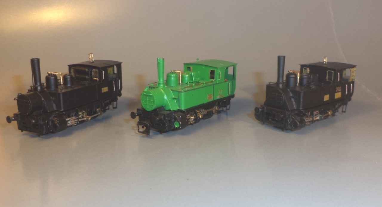

(#30800) GABA TT hozzászólása Válasz • Márc 9, 2014

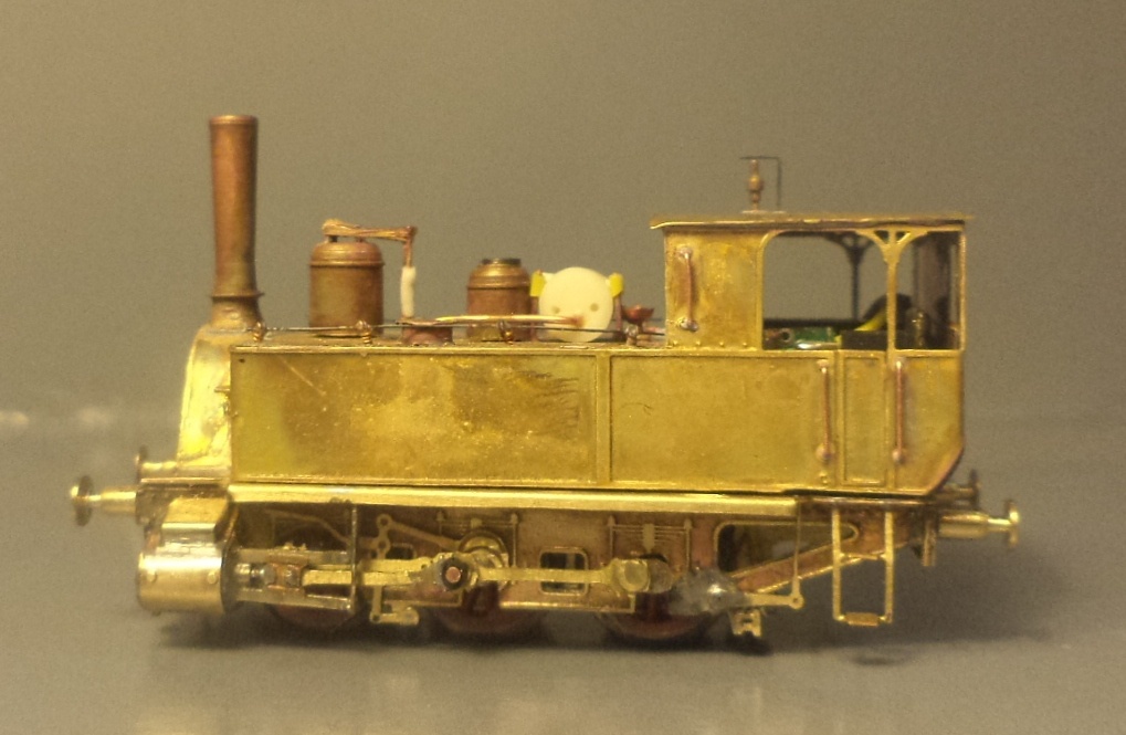

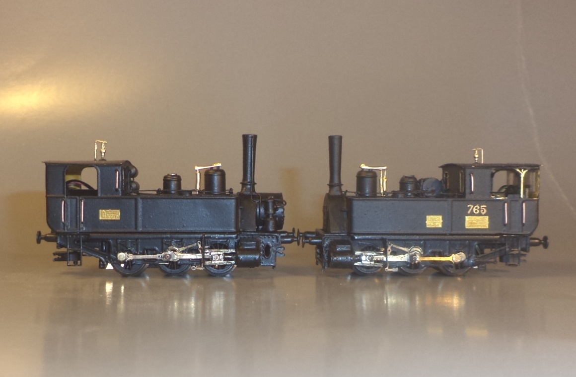

Befejeződött az Ilonkák építése, egyenlőre. Lesz folytatás is, sok változata van még.
