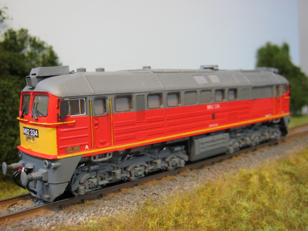

A KATO újabb gyártmányai sajnos komoly bajokkal küzdenek. Távolról sem olyanok, mint régebben.

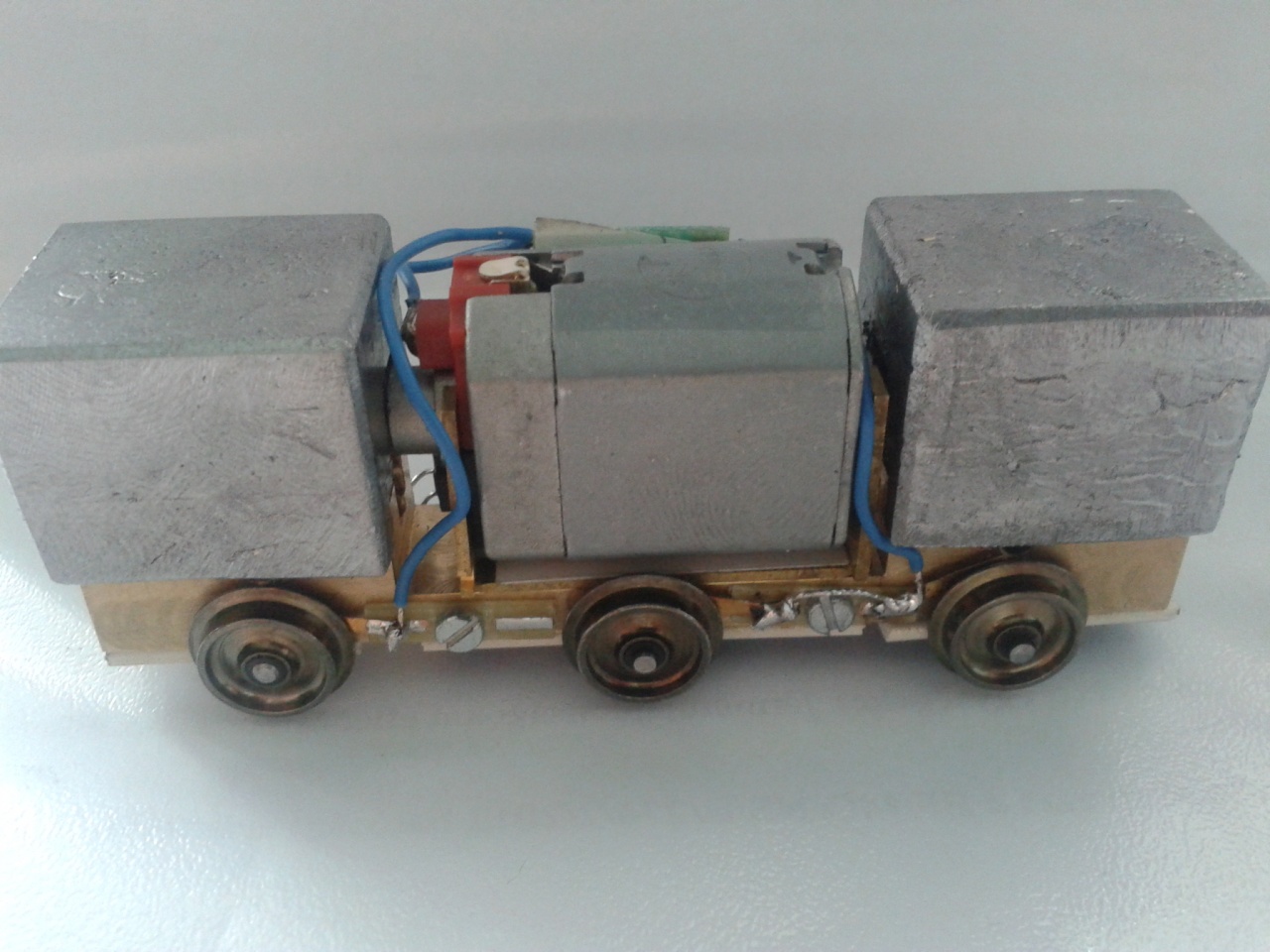

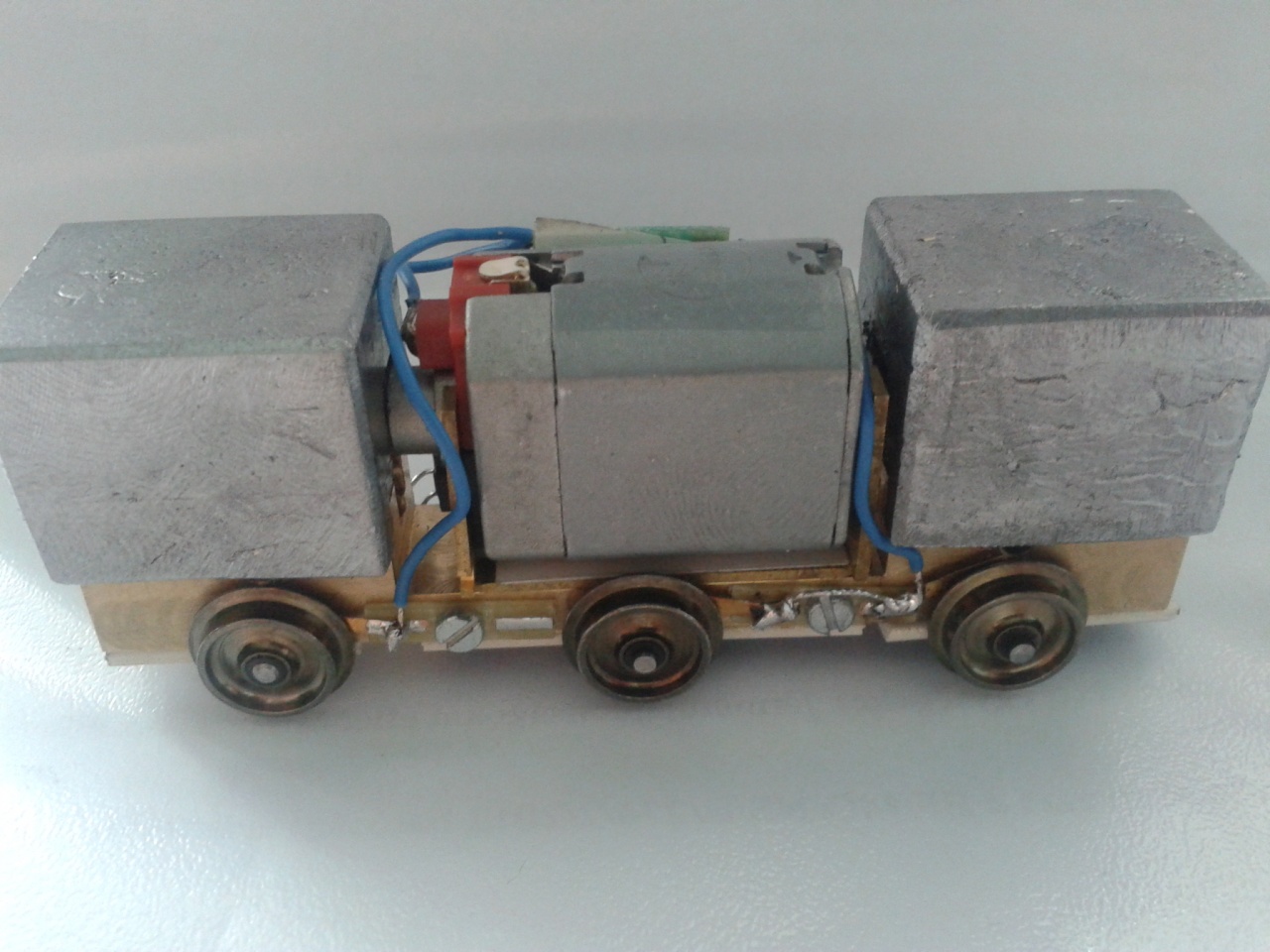

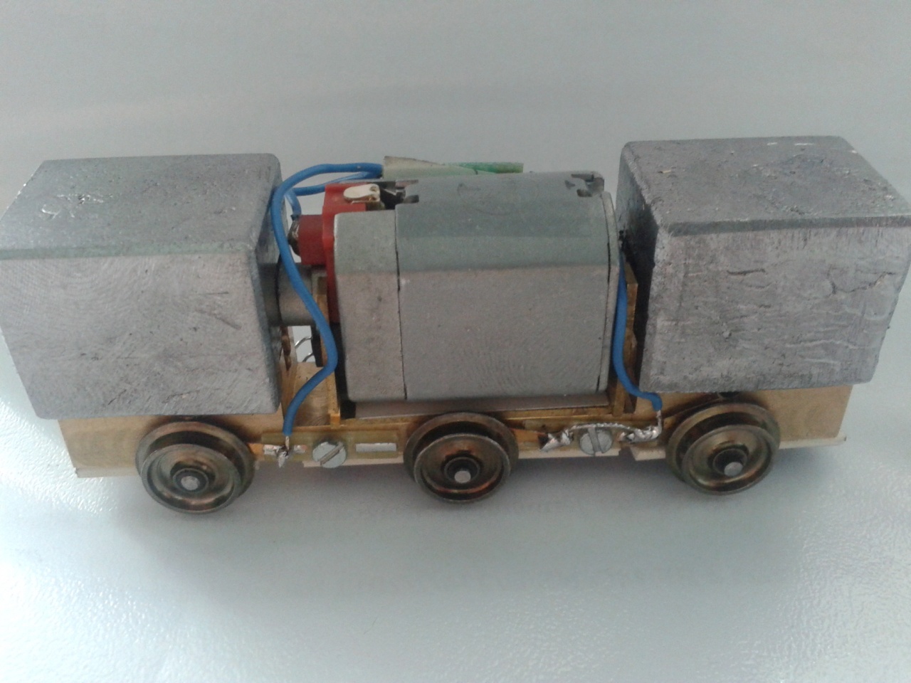

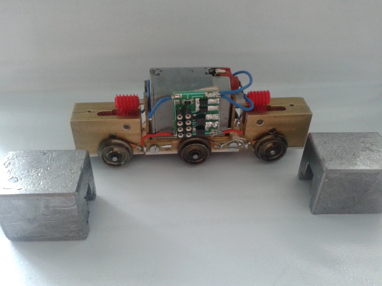

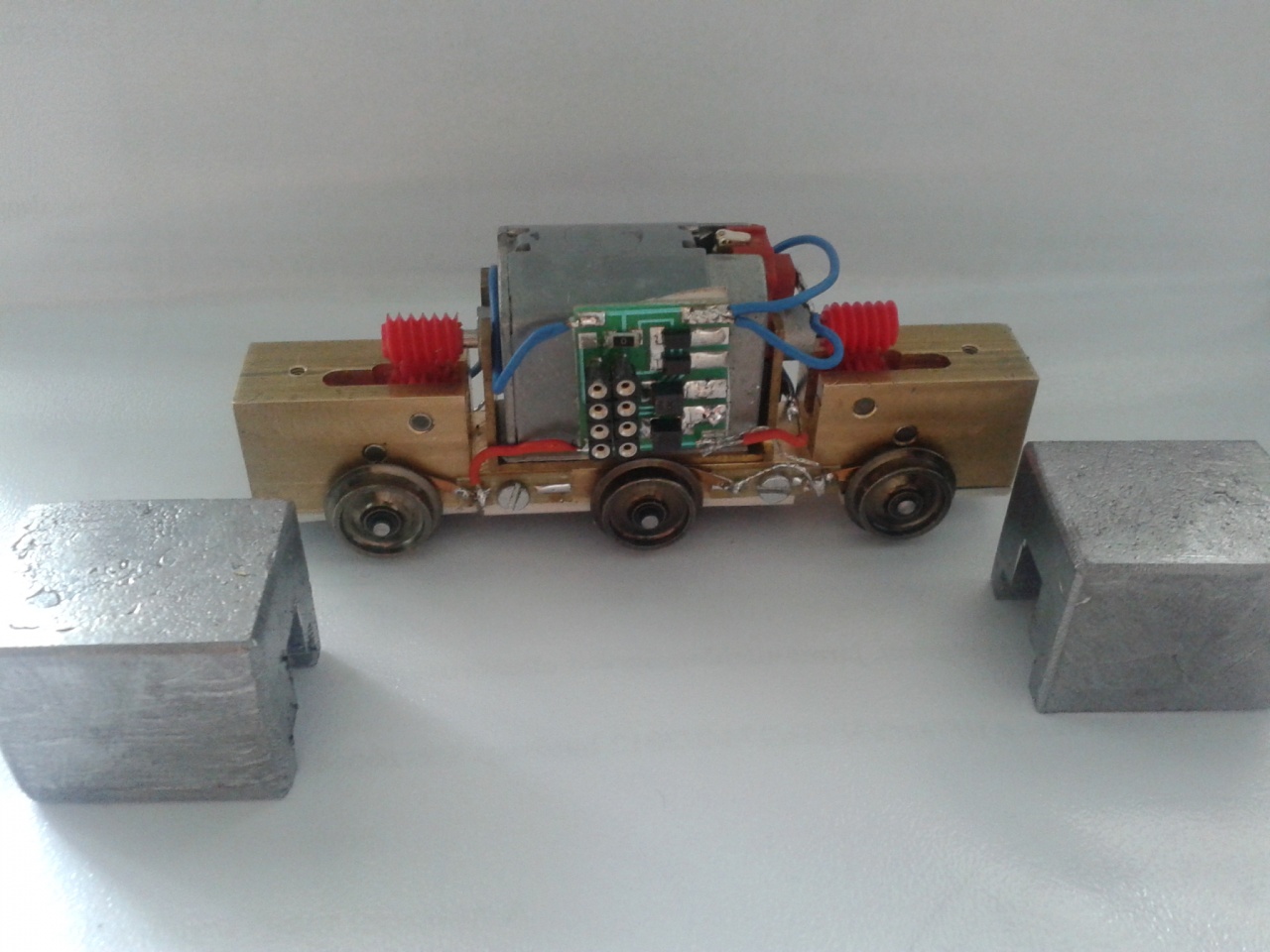

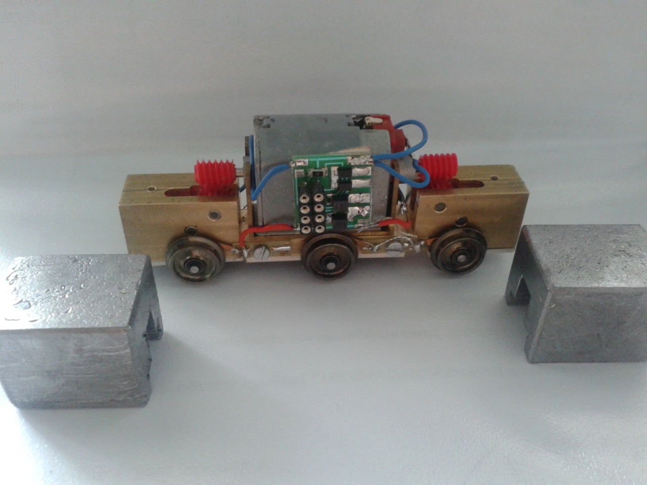

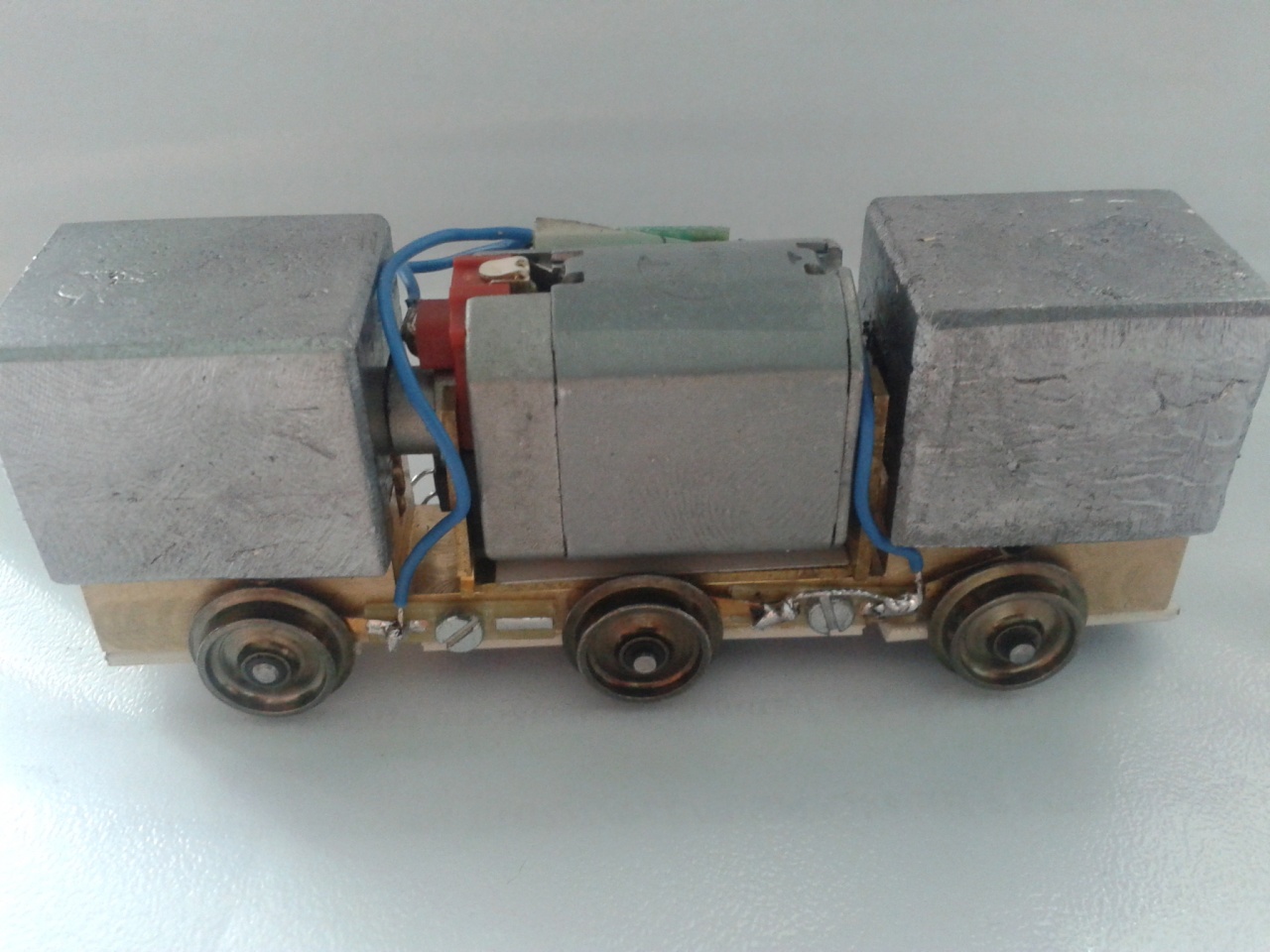

(#30987) HOTotya hozzászólása Válasz • Márc 16, 2014

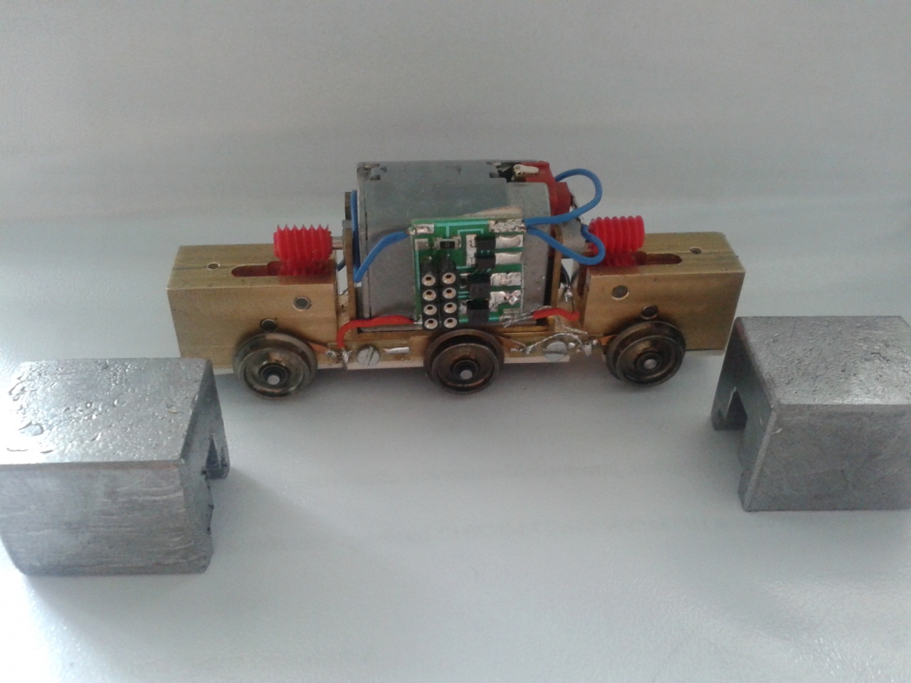

Egy új kooperációban készülő hajtás....M32-s és már így 300 g-s a súlya a két ólommal!!!
(#30988) Váltógyártó válasza HOTotya hozzászólására (#30987) Válasz • Márc 16, 2014
Látom, megint nem az asztal építésével foglalkozol!
Nagyon jól néz ki!

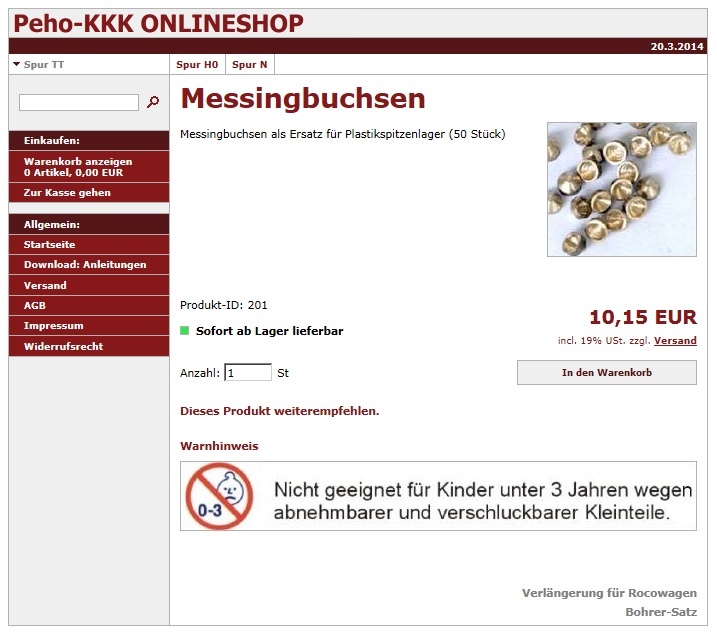

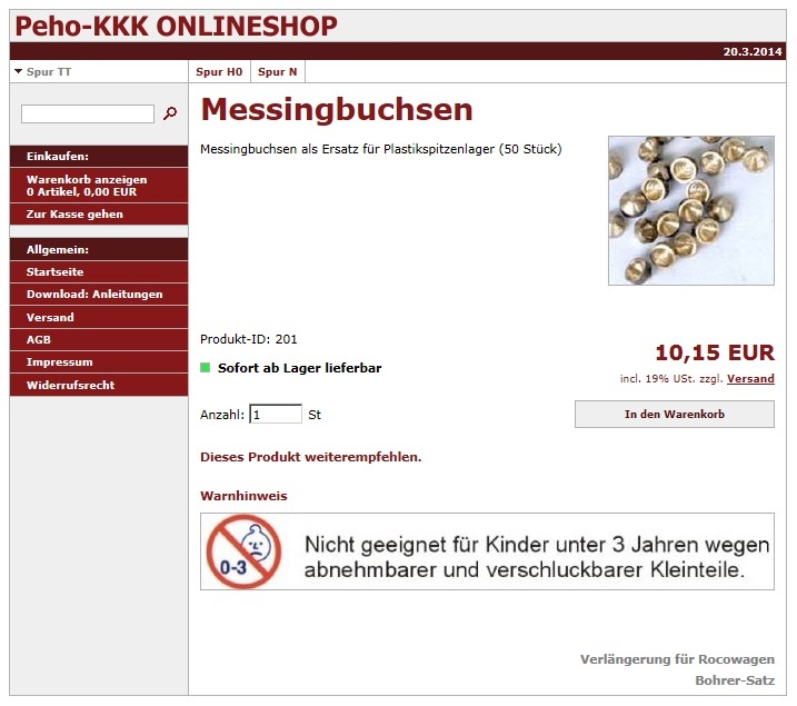

Van nekem sok TT-s vagonom amin már igen csak látszik az idő vas foga és a kis gyerekek(ek) munkálatossága. Azt szeretném megkérdezni, hogyan lehet a kerék tartó elemeket házilag szépen helyre hozni ha ki van kopva vagy le van törve a helyéről és a letört elem már nincs meg?

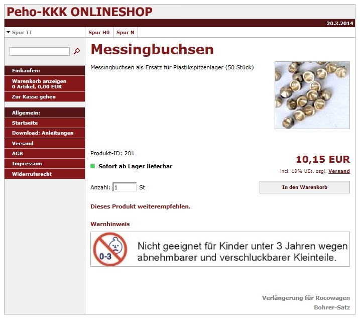

(#31099) john07_doki válasza Luciferike hozzászólására (#31081) Válasz • Márc 20, 2014
Én az "ő" perselyeiket használom. Nekem bevált.
Bővebben: Link (shop)
Bár ez a módszer csak a kopás kiküszöbölésére alkalmas. A letört kerékagy imitáció (ha nagyon meg szeretnéd menteni a modellt) donor vagonokról operálható le.

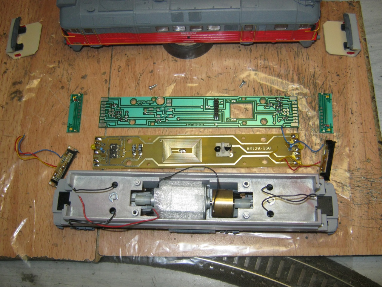

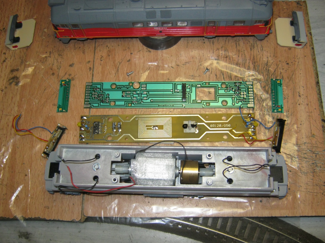

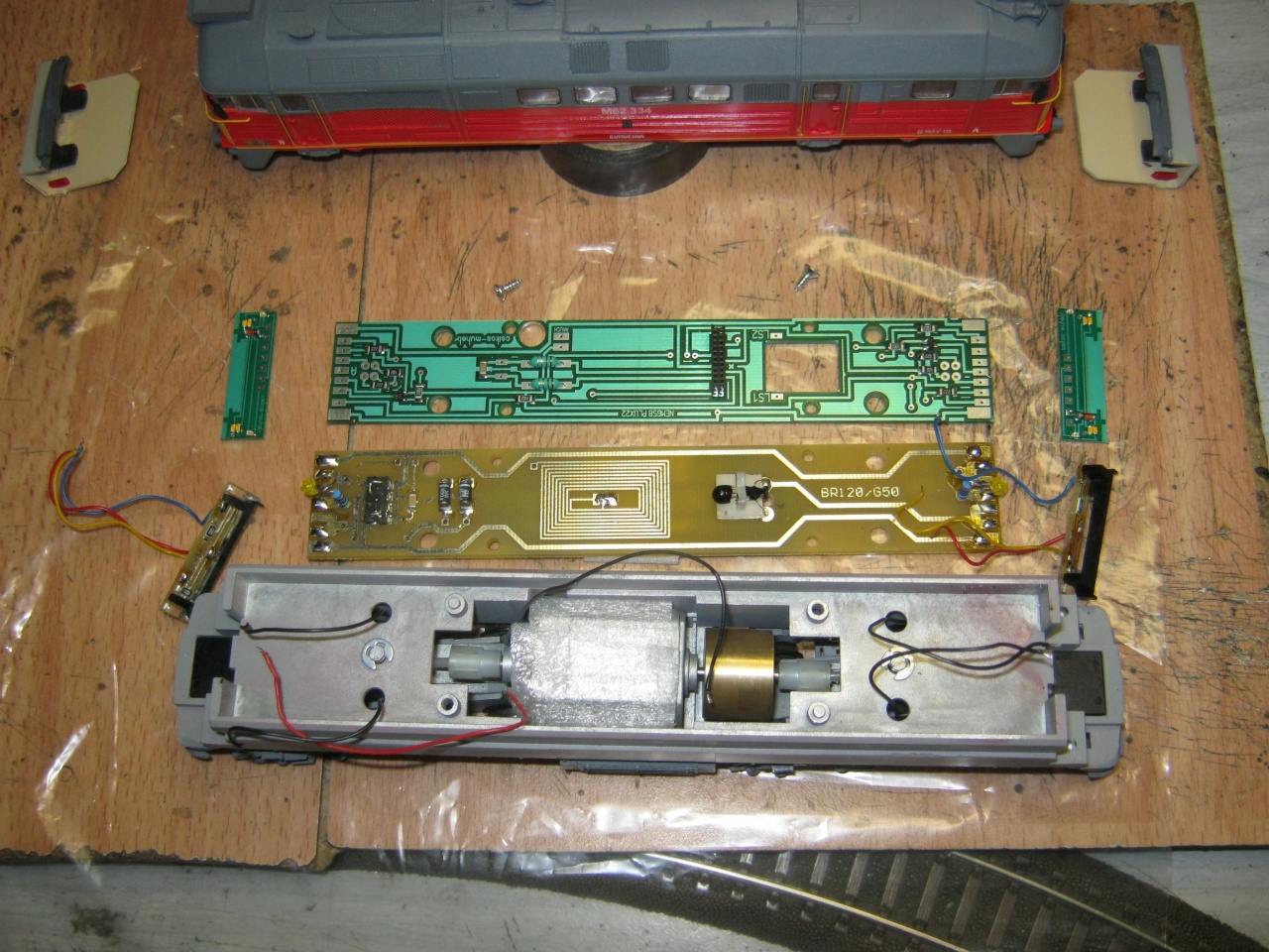

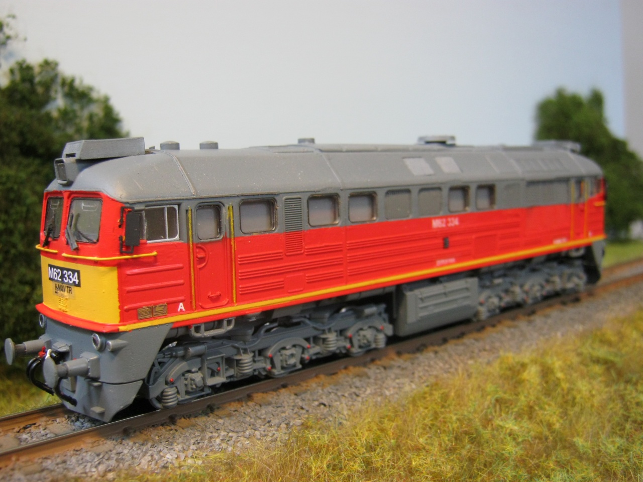

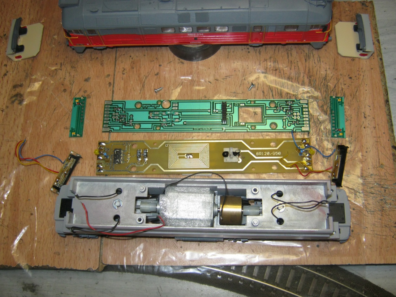

(#31820) csíkosháTTú hozzászólása Válasz • Ápr 8, 2014

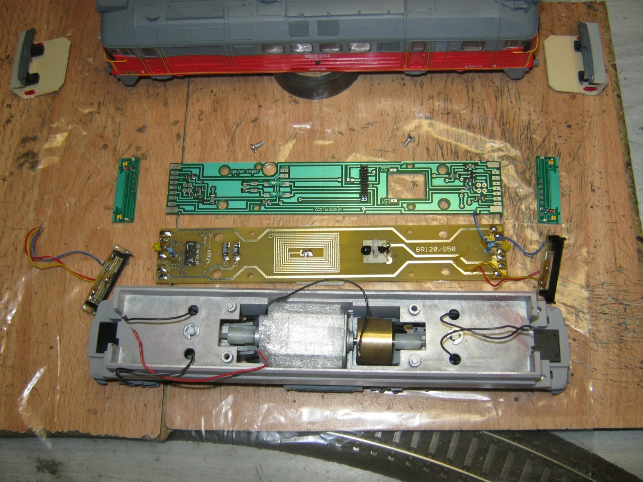

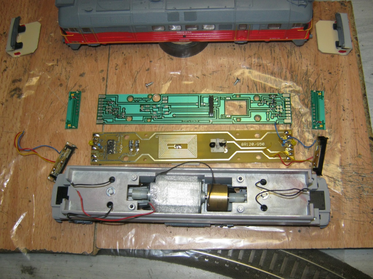

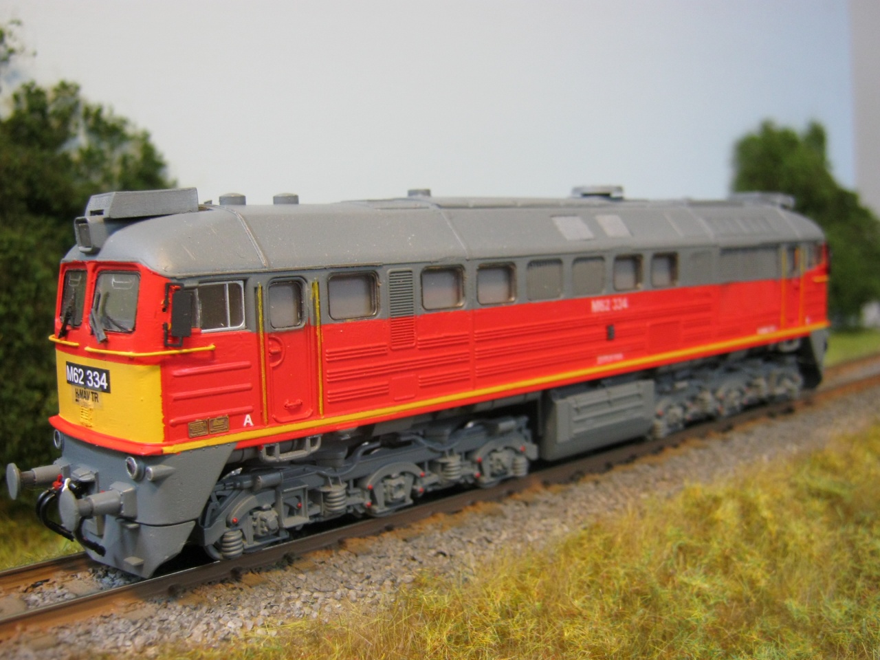

Egy kis átalakítás. Gützold "Szergej". Gyári DCC előkészítés helyett egy teljesen újat kap, ami már az NEM658 szabványnak megfelelő, PLUX22-es csatlakozóval bír.
(#31826) Frankye válasza Luciferike hozzászólására (#31813) Válasz • Ápr 8, 2014
Az úttörő, ahol tud, segít. Ahol nem, ott is.
(#31834) Fordítókorongos válasza csíkosháTTú hozzászólására (#31820) Válasz • Ápr 8, 2014
Szia Csíkos!
Ütős az előkészítő panelod!
Látom Plux22-es.Ilyen dekóderre vártál a Piko T669-esbe is.
Arról ígértél egy hangfelvételt,de ha már kiment,akkor erre a Szergejedre is kíváncsi lennék,persze csak,ha Hangos lesz.
Ha van rá időd,egy felvételt légyszíves.
Jó digi átépítéseket!
Üdv.:korongos
(#31837) etwg válasza csíkosháTTú hozzászólására (#31820) Válasz • Ápr 8, 2014

(#31853) csíkosháTTú válasza Fordítókorongos hozzászólására (#31834) Válasz • Ápr 9, 2014
Azt sajnos (T669) a Gorillával együtt szinte a készre jelentés után elvitte a gazdája, és azóta is használja.
Mivel ez a modell nem egy sima Szergej, ehhez most faragom a hanganyagot, hátha erre már lesz időm. Habár a tulajdonosa már nagyon szeretné használni..
(#31854) csíkosháTTú válasza csíkosháTTú hozzászólására (#31853) Válasz • Ápr 9, 2014
Még valami!
Természetesen a panel kihasználja a PLUX22 tudását a lehető legjobban. Függetlenül kapcsolhatóak a zárfények, van "hosszúfény" is, természetesen külön kapcsolható, valamint tolatófény is kapcsolható. Ezen kívül meg van csinálva a füstgenerátor helye is. (Szerencsére ez remot modell, nem nagyon füstöl. Ugyanis jelenleg Europában nem nagyon van olyan füstgenerátor, ami ebben a méretben egy dízelmozdonyban megfelelően működik.)
Ezért lett PLUX22, mert az MTC-ben csak három tartalék funkció van lehetőség összesen, ami ma már kevés.

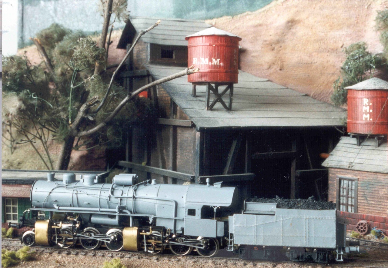

Van egy dédelgetett álmom, megépíteni a reg. nevem mozdonyát, persze TT méretben. Azaz 424 247 - et. "Rengeteg" műszaki adatot, rajzot sikerült már beszereznem. Többek között a "A 424 sorozatú mozdony első megvalósult változatának jellegrajza" nevezetűt és "A 424 sor. mozdony csillagfúvós változatának rajzai H0 méretarányban" is. Az átváltás 1:87-ről 1:120-ra sem rettentene el. Csakhogy, a rajzokon szereplő méret adatok, sok esetben abszolút kivehetetlenek. Egyes rajzokon az összesített hosszméret, köszönő viszonyban nincs a rész adatok összegével. A rengeteg adat között pl. a "főkeret" hossza még csak-csak kisilabizálható, összeadogatható, DE a szélességének adata sehol nem található. Azon kívül, arra még csak utalást sem találtam, hogy a két oldal hajtásának mekkora a szögeltérése? 180 fok szerintem ki van zárva, mert valahogyan el kell indulni és ebben az esetben lenne egy kritikus állás. A 90 fokot nemigen tudom elképzelni, mert azt meg keveslem. Valószínűleg a kettő között van valahol, ámde hol? Amennyiben tudna valaki érdemben segíteni, azt nagyon megköszönném.
(#31869) etwg válasza Csukló hozzászólására (#31863) Válasz • Ápr 9, 2014
Hát a duplicolortol minden jobb, igy könnyü választani.
(#31870) etwg válasza 424 247 hozzászólására (#31867) Válasz • Ápr 9, 2014
Hát sok mindent kell még megtanulnod egy ilyen projekt elött, pl. azt is, hogy a gözmozdony csak azért megy, mert a két oldal hajtása pontosan 90 fokkal van eltolva ( 3 hengeres mozdonyoknál 120 fokkal).
De ez a legkisebb gondod ( amugy sem látszik egyszerre mind a két oldal. ).
A rajzok - legalábbis amik közkézen forognak, "müvészi alkotások", alig van közük az igazi mozdonyhoz, azonkivül, hogy az a rajzbol egyböl felismerhetö legyen. ( de még véletlenül sem az alapján épitették)
Van itt egy kolléga aki ilyen mozdonyokat épit, majd biztosan elökerül ( meghát vissza is kereshetnél már egy csomo kép volt itt a modellröl).
Vagy megprobálsz további "gyári" rajzot elökeriteni ( pl. a KM könyvtárában), vagy ami sokkal járhatobb ut, kimész egy mozdonyhoz, és leméred ami fontos ( már az sem egyszerü feladat) amiböl megkapod azt ami kell.
A mozdonyt, ugy a nagyo,t mint a kicsit, egy adott ürszelvénybe épitik ( ezt megtalálod a NEM szabványok között. Ez adja a maximális szélességet és az ilyen nagy mozdonyok általában teljesen kitöltik a szelvényt - többek között ezért olyan a konyha, amilyen.
Ezzel megvan a szélességed. Megkeresed a legjobb rajzot, elmész egy copyshopba és TT méretre kicsinyited. Ha van otthon szkennered, akkor ezt a PC-n is meg tudod csinálni. Ezt a rajzot egy foliába rakod és ezen épited a mozdonyod, minden fontos lépést összehasonlitva a rajzzal.
A többi meg már gyerekjáték.
