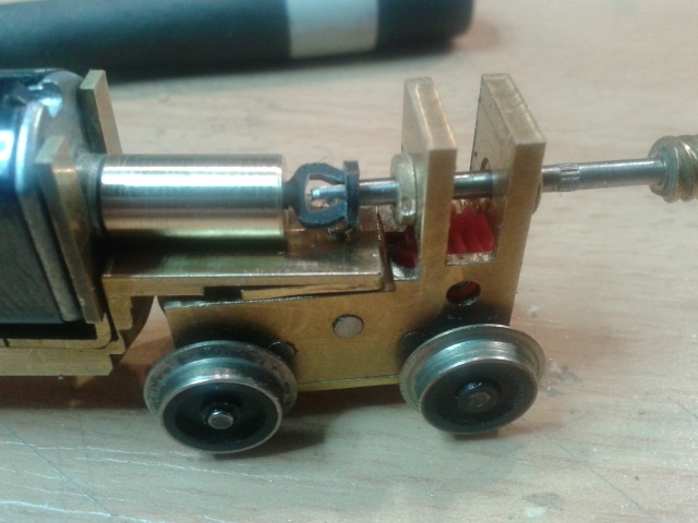

(#33088) HOTotya válasza róbertke hozzászólására (#32998) Válasz • Máj 6, 2014
Most mit csináljak....ezt nyomták a kezembe....ezt kell átalakítani!!! Még jön a világítás is .......0603-s ledekkel!
A másik!: Te analógban használod csak a pályádat????Mert akkor valóban picit gyorsabb a motor,mert a fordulata is nagyobb egy picit!!! Így csak expressz vonatokhoz használd...

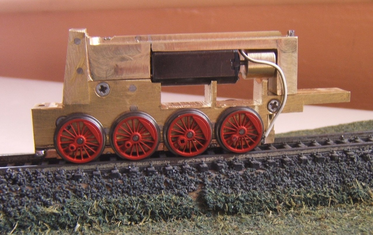

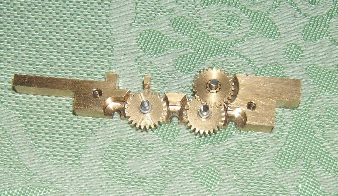

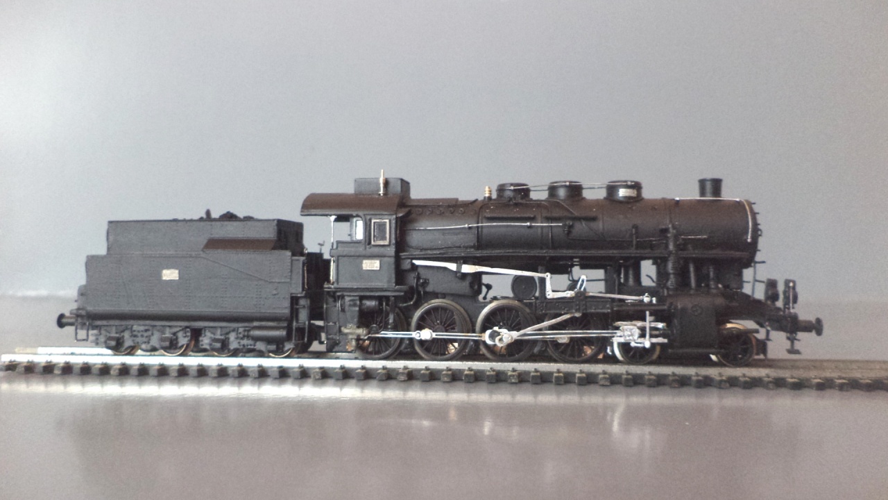

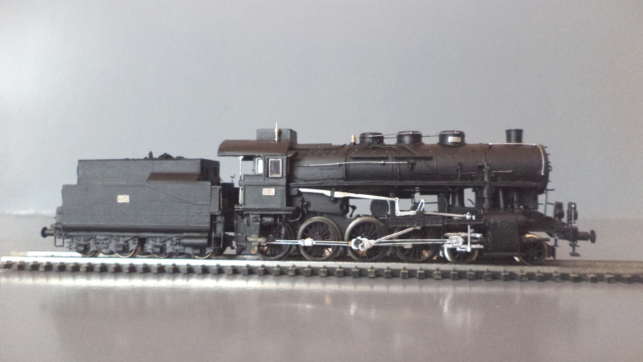

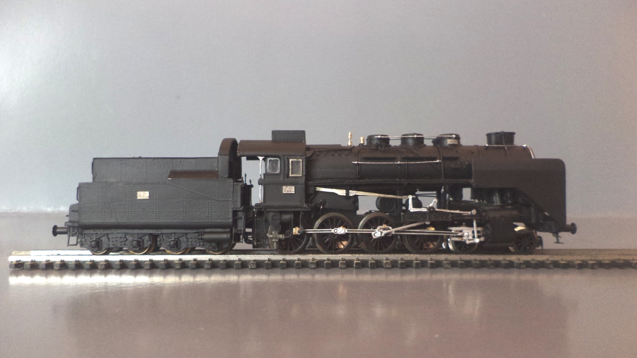

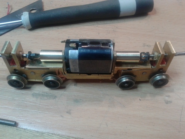

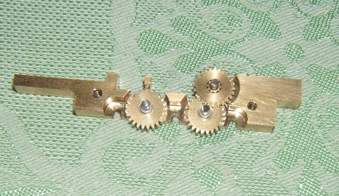

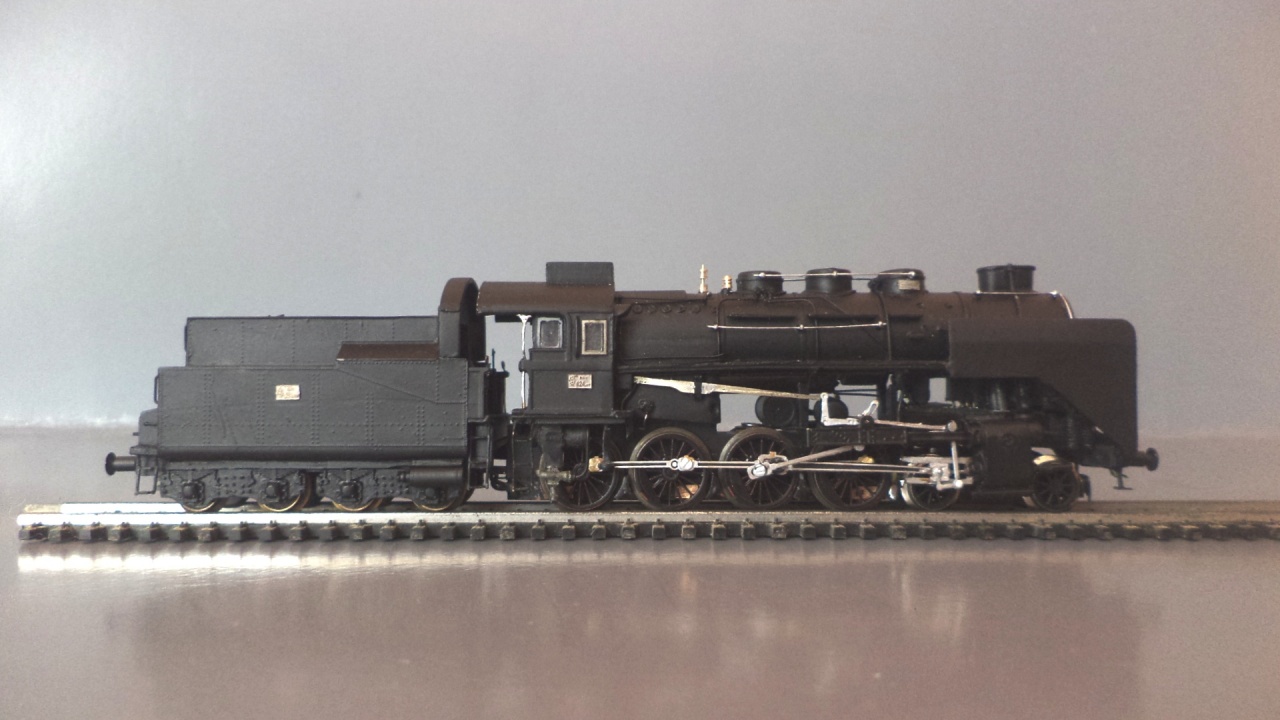

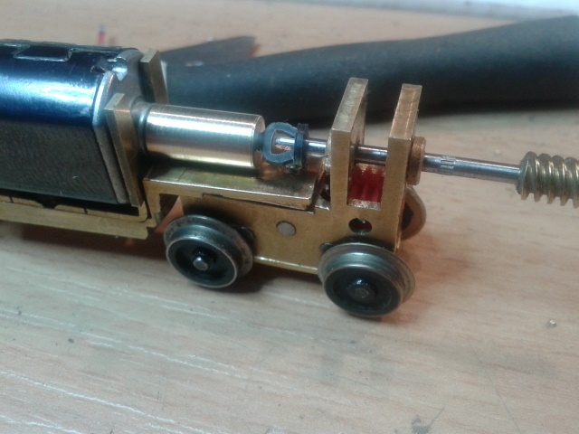

(#33354) GABA TT hozzászólása Válasz • Máj 12, 2014
Sziasztok !
Ismét két bivaly áll szolgálatba.
(#33365) Milos Grimasz válasza GABA TT hozzászólására (#33354) Válasz • Máj 13, 2014
Ez nagyon zsír! Kár hogy részlet fotót nem tettél fel róla.
(#33380) HOTotya válasza GABA TT hozzászólására (#33354) Válasz • Máj 13, 2014
Szia!!
Szép munka!!! Gratulálok!!!
Ha kérhetnék egy"robbantott" alkatrész fotót!!
Szép és ahogy látom más a módszered.......

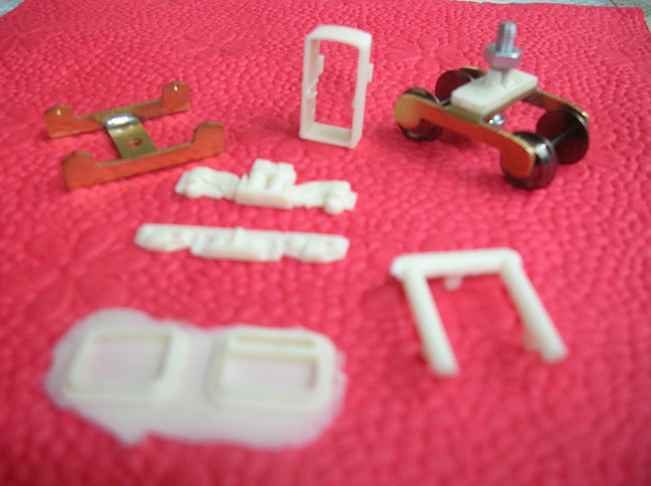

(#33397) GABA TT válasza HOTotya hozzászólására (#33380) Válasz • Máj 14, 2014
Erről is készült robbantott fotó, csak nem találom, de belülről hasonló a 324-es is.
(#33401) róbertke válasza HOTotya hozzászólására (#33396) Válasz • Máj 15, 2014
Rendben!
(#33414) HOTotya válasza GABA TT hozzászólására (#33397) Válasz • Máj 15, 2014
Gratulálok szép kidolgozás ! Látom Te is szereted a miniatűröket...... A fogaskerekek saját készítés vagy vásároltak?
(#33449) GABA TT válasza HOTotya hozzászólására (#33414) Válasz • Máj 16, 2014
Vásároltak.
Túl nagy beruházás kellene hozzá. Csak magamnak készítve nem érné meg. A végtelenített csigák azok saját esztergálások mivel tőbb méretet használok.
(#33483) etwg válasza GABA TT hozzászólására (#33449) Válasz • Máj 19, 2014
Hallom, szereted a kihivásokat , amikor a Kando mozdonyba akarod vágni a fejszét.
Pechünkre a magyar mozdonyok többsége nagyon nem optimális a modellvasutra. Ahogy a 424-es nem az, ugy a V40-as sem az. Mint modellépitönek neked fog kelleni eldönteni milyen singeometriára tervezed, ahol a váltók adják meg a legnagyobb kihivást, mert ott adott az iv, meg adott a mozdony aminek ott mennie kell. Ismerek már több V40-st amik a vitrinekben váltak porfogóvá, (a terepasztalon minden kitérön fennakadnak).

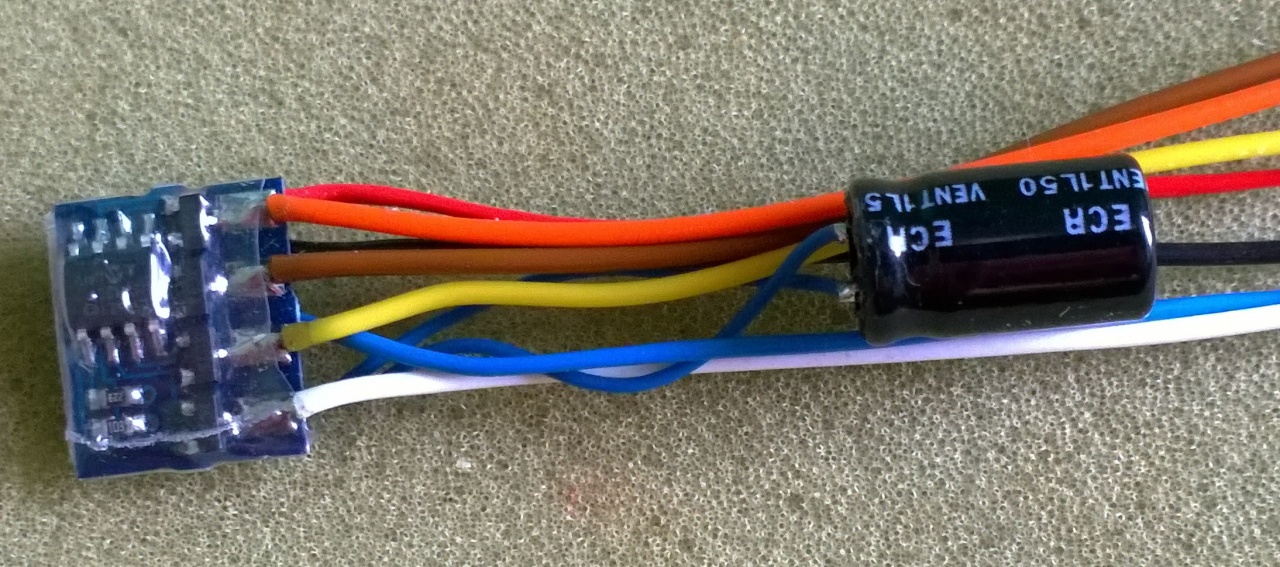

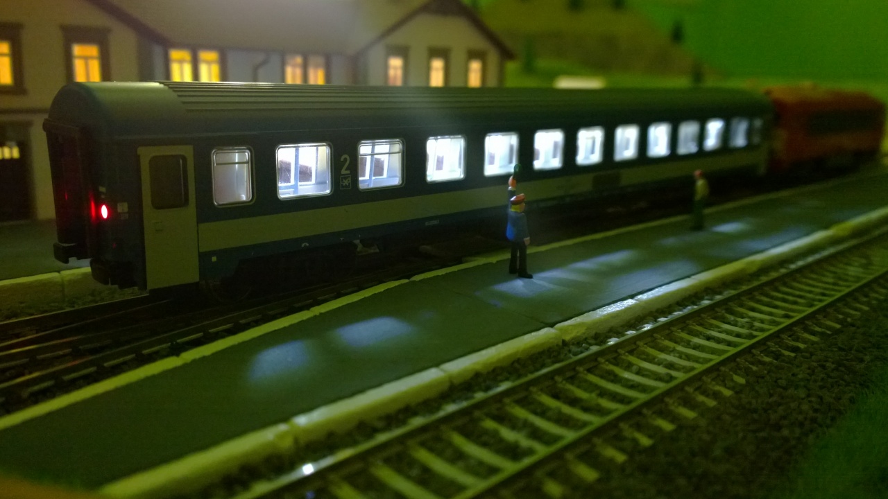

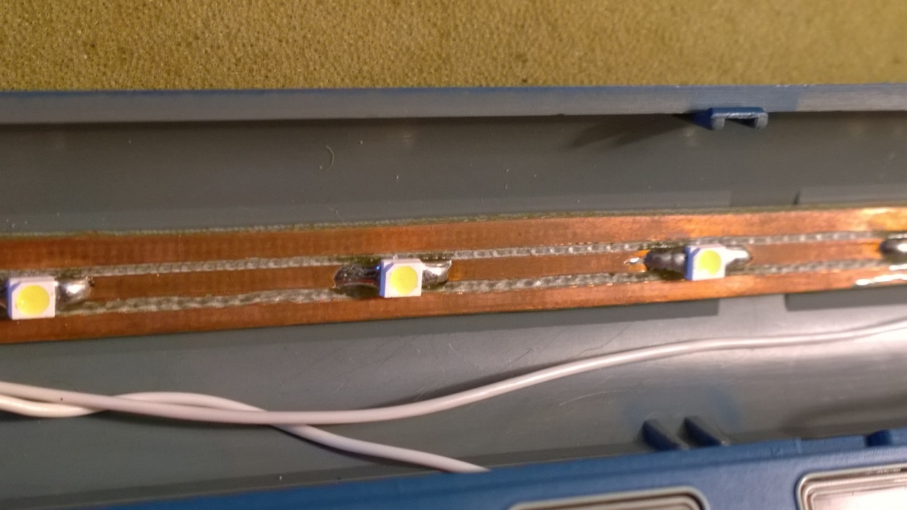

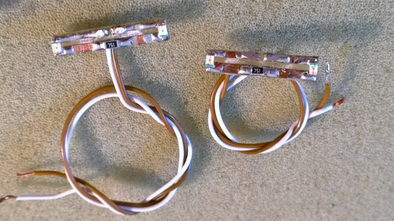

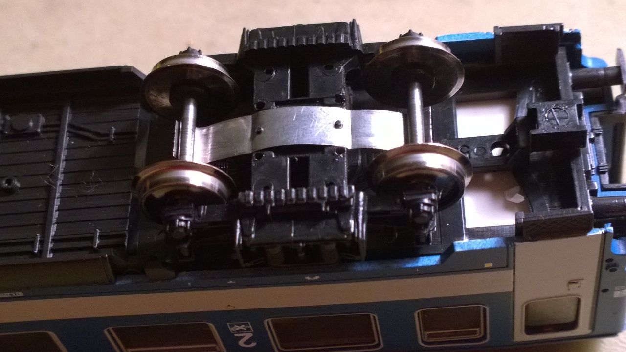

(#33711) Fordítókorongos hozzászólása Válasz • Máj 25, 2014

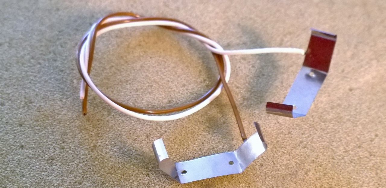

A Hétvégi téma egy személykocsi belső világítása volt.
A kerékérintkezők 0,1mm-es rozsdamentes lemezből készültek.
Ollóval könnyedén lehetett vágni őket,és hogy egyforma darabok készüljenek,csináltam hozzá egy hajlítósablont is.
1mm-es nyáklemezből csináltam a világításpanelt,a
végzárfények paneljeit és a tranzisztor panelt.
Roco Y sorozatú személykocsi volt az áldozat.
Egyik WC-ben a dekóder van,másikban a tranzisztor panel.
A dolog érdekessége a lágy felkapcsolású világítás.
(Könnyen előfordulhat,hogy csak nekem tetszik,de ha már megcsináltam,meg is mutatom,hátha valakit érdekel.)
Nézzétek:

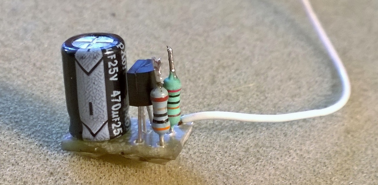

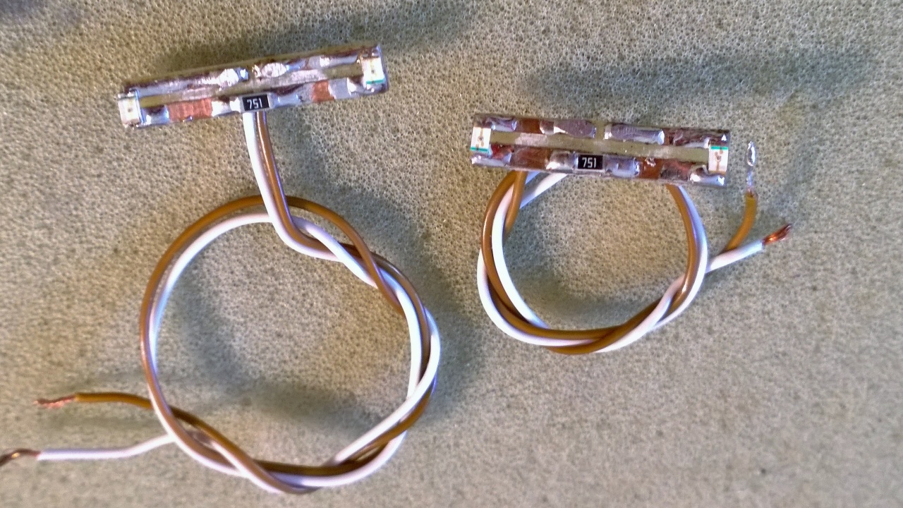

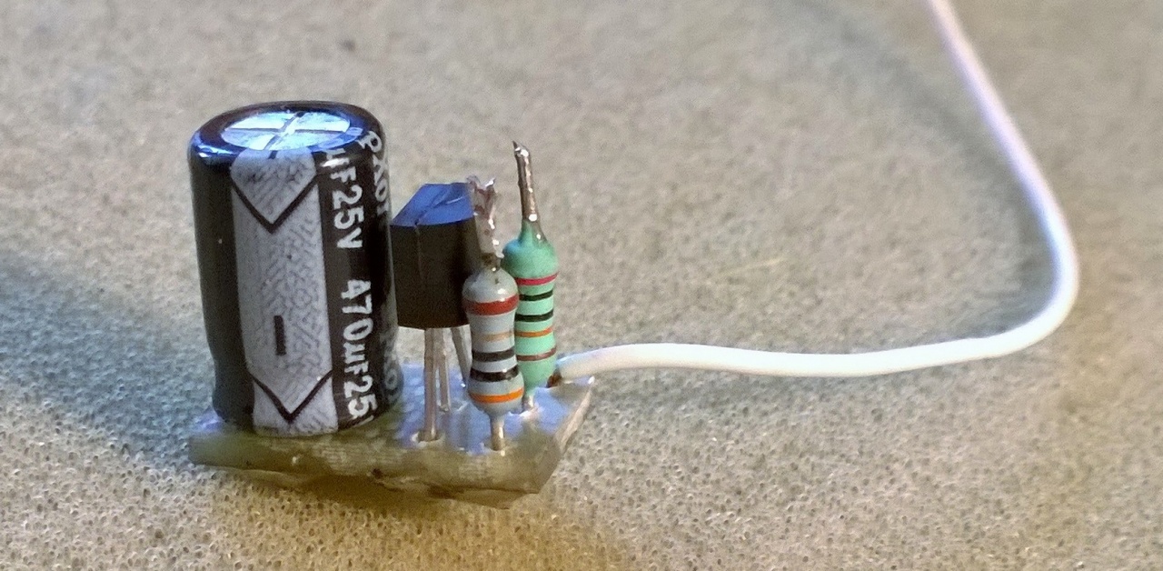

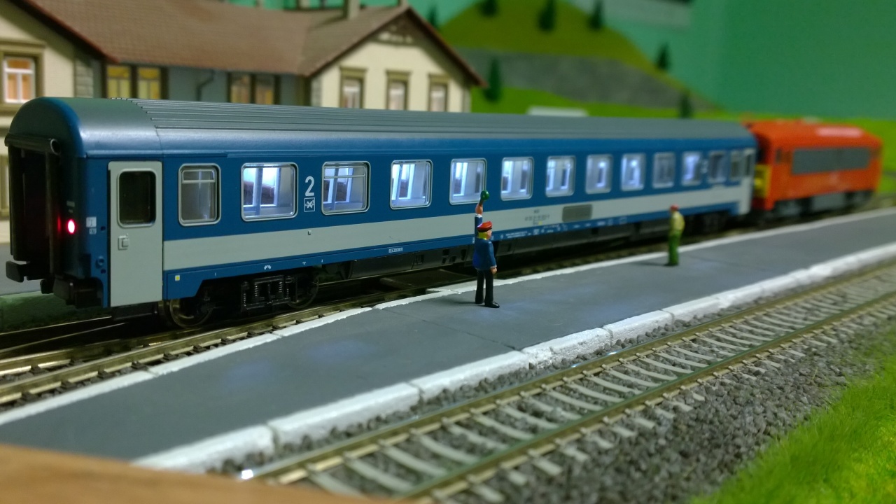

(#33712) Fordítókorongos válasza Fordítókorongos hozzászólására (#33711) Válasz • Máj 25, 2014
Folytatom:
A nyáklemezeket karcolásos technikával csináltam meg.
(Nem valami elegáns megoldás,de működik + nem is látszik. )
A világításpanelon 8db. PLLC-2 -es led van,
a végzárpanelokon 2-2db. 1206-os .
A lágy felkapcsolást egy BC182B tranzisztor és egy 470 mikrós kondi oldja meg.

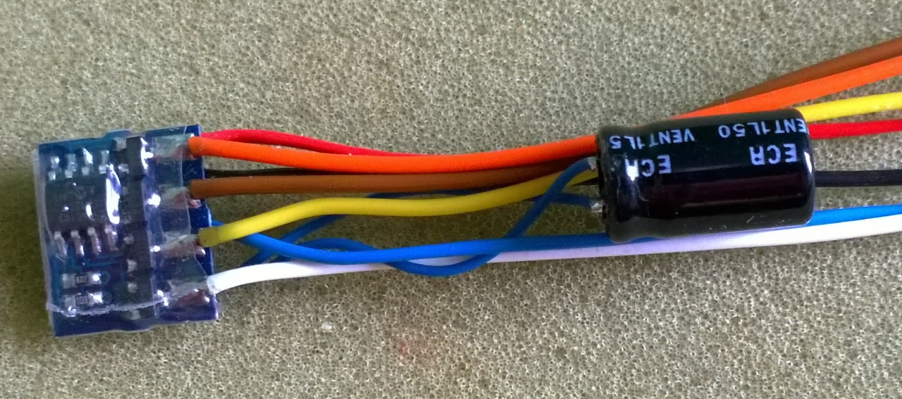

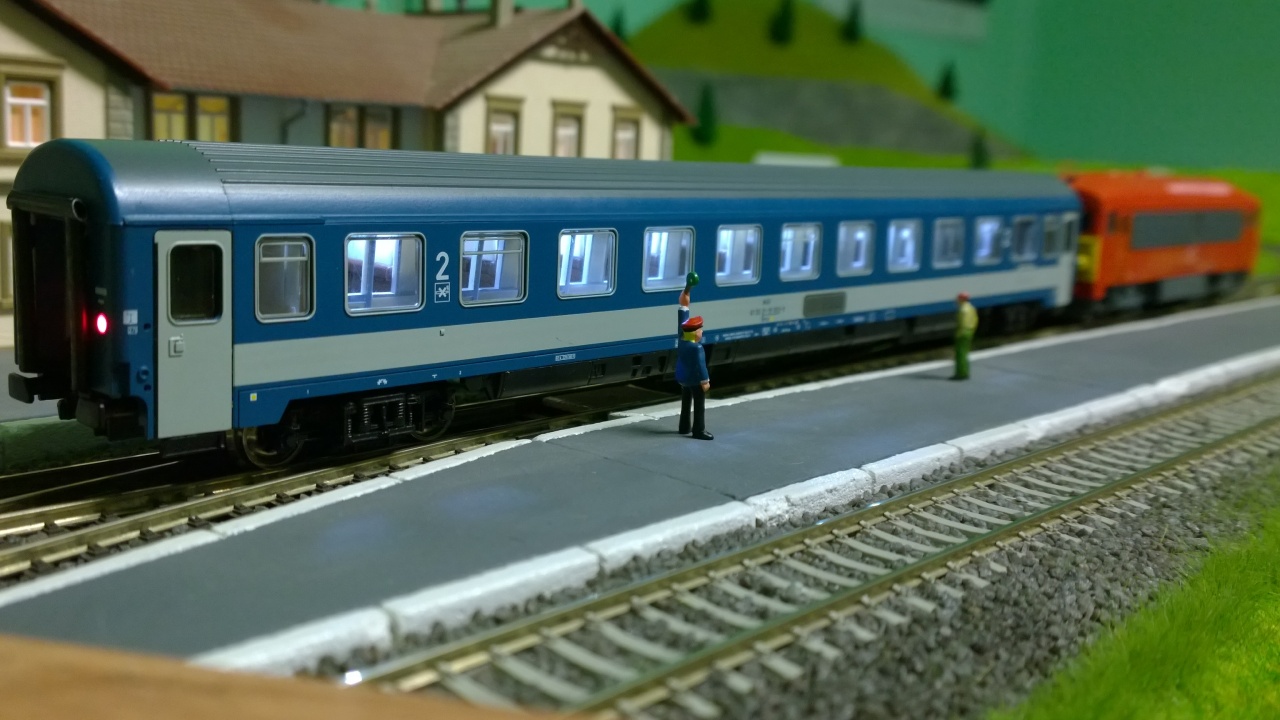

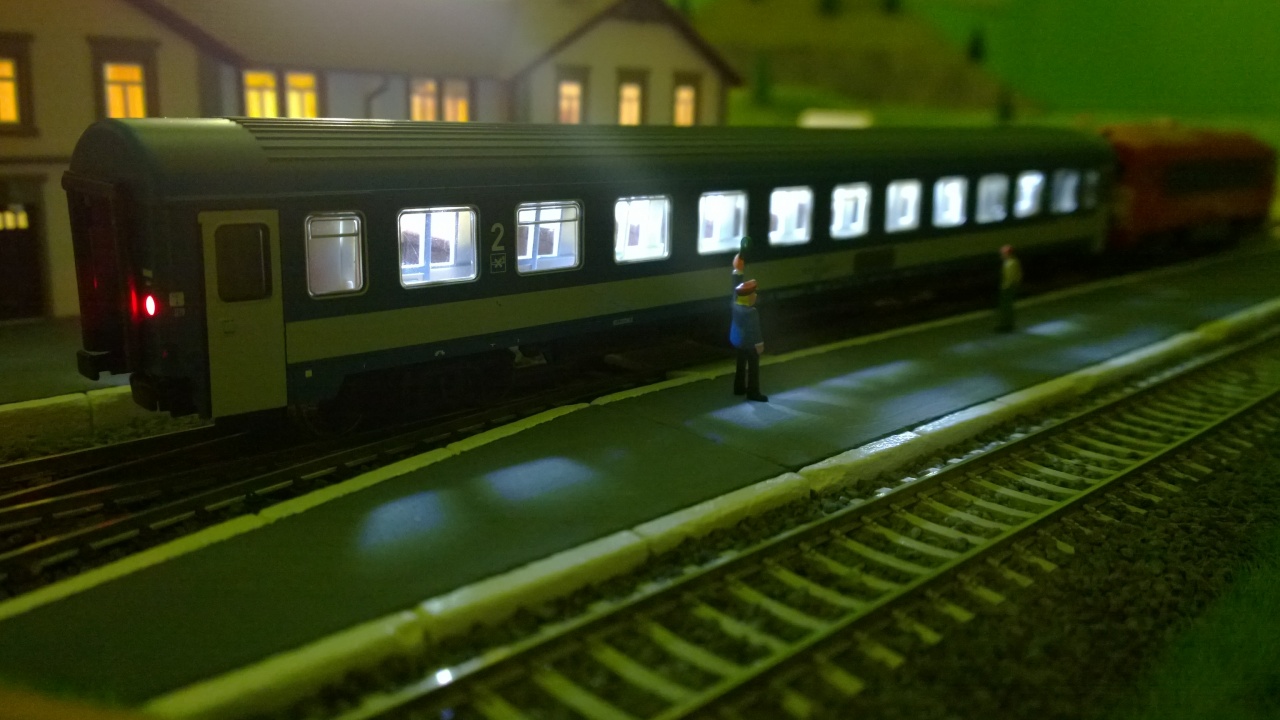

(#33713) Fordítókorongos válasza Fordítókorongos hozzászólására (#33712) Válasz • Máj 25, 2014
Utasok még nem ülnek benne,de a tesztkörökön már túl van a kocsi.
Biztos volt az érintkezése,a világításokon nem volt egy pislantás sem.
Itt egy felvétel a világítás kapcsolgatásáról:
Lágy felkapcsolású személykocsi világítás
Erről beszéltem:
(#33714) etwg válasza Fordítókorongos hozzászólására (#33711) Válasz • Máj 25, 2014
Szép a lágy felkapcsolás, csak nem igen modellhü. Tudtommal a kocsikban a mai napig többnyire fénycsöves világitás van, azok indulása nem lágy, hanem forditva, inkább villano. ( kivéve a legujabb LED világitást, ahol elöfordul a lágy indulás).
Az áramszedök kivitelével is egy kicsit gondban vagyok, feleslegesen széles, ami nagyon fékezni fogja a kereket. Gondold meg a tengelyeket tücsapágyazzuk, hogy minél könnyebben forogjanak, erre te ráraksz jo 1 cm széles "fékpofát".
Manapság nincs szemelykocsink, de emlékszem a régi izzos idökben még volt, és ott 2 darab kb. 1 mm széles áramszedö volt a tengelyen.
Érdekes modon ezen a téren mintha megállt volna a fejlödés, nem látni semmi uj ötletet, javitást, ami lépés lenne elöre. ( annyi uj technika van, érdemes lenne itt is valami ujat kitalálni....).

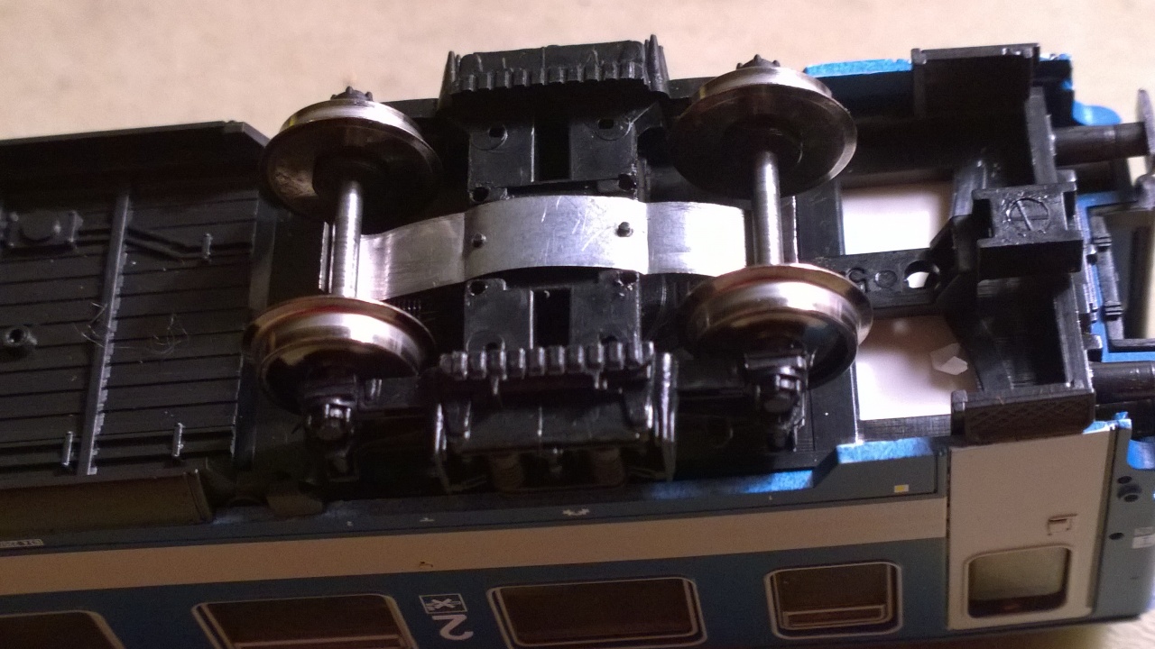

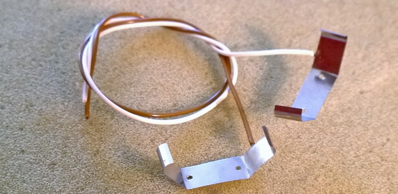

(#33717) M298 válasza etwg hozzászólására (#33714) Válasz • Máj 25, 2014
Továbbfonva az áramszedés témáját vontatott járműnél bemutatom az Én megoldásomat. Forgóvázkeret kivágva, csapágyhelyek besüllyesztve, M3-as csavarrögzítés, majd vezeték a világításhoz. Tökéletes járműfutás, Csíkosműhely világítás beszerelés, Bmxt003-ban fehér és vörös fények a homlokoldalon.
(#33718) etwg válasza M298 hozzászólására (#33717) Válasz • Máj 25, 2014
Ez nem rossz, föleg a mai modern világitásnál, ahol elég néhány mA átvitele. Régen hasonlo esetben a csapágyok "szikraforgácsolták" a tücsapágyokat és sok hegye honapokon belül eltünt...

(#33722) Fordítókorongos válasza etwg hozzászólására (#33714) Válasz • Máj 25, 2014
Szia etwg !
Akkor ez a legújabb Ledeset modellezi,és valóban Led van benne,mint az igaziban.
Az érintkezőket a Zzemoki féléről koppintottam.
Igaz, egy picikét az le van fokolva,kb.4mm-es lehet az érintkező felülete,az enyémnek pedig 6mm.
Erre most nem gondoltam, a következőknél majd lecsapom fokban a végüket.
Jogos az észrevételed!
Tényleg fékezi valamelyest a tengelyeket,attól függetlenül jól gurul,finom lejtőn is elindul,csak nem annyira jól,mint egy érintkező nélküli kocsi,a mozdonyok meg simán elbírnak sok ilyen kocsival is.
Van elektronikám a neon effekthez is,olyankor működhetne a villódzós felkapcsolás,csak sajnos az már nem fér bele ebbe a kocsiba.
Majd írok a gazdájának,hogy lenne igény egy kocsiba szerelhető SMD mini panelra is.

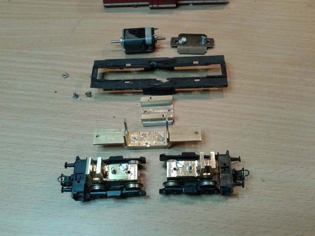

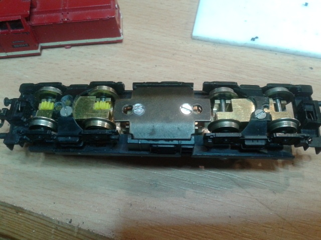

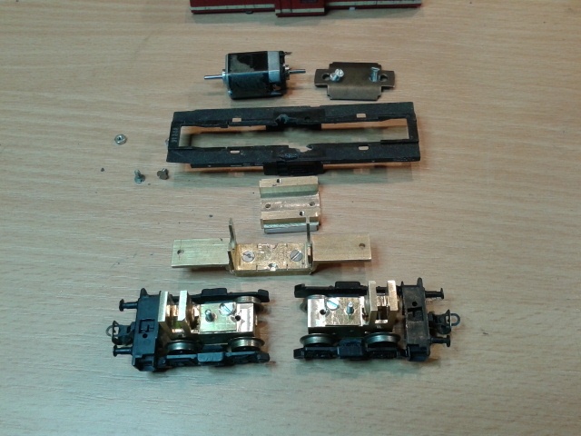

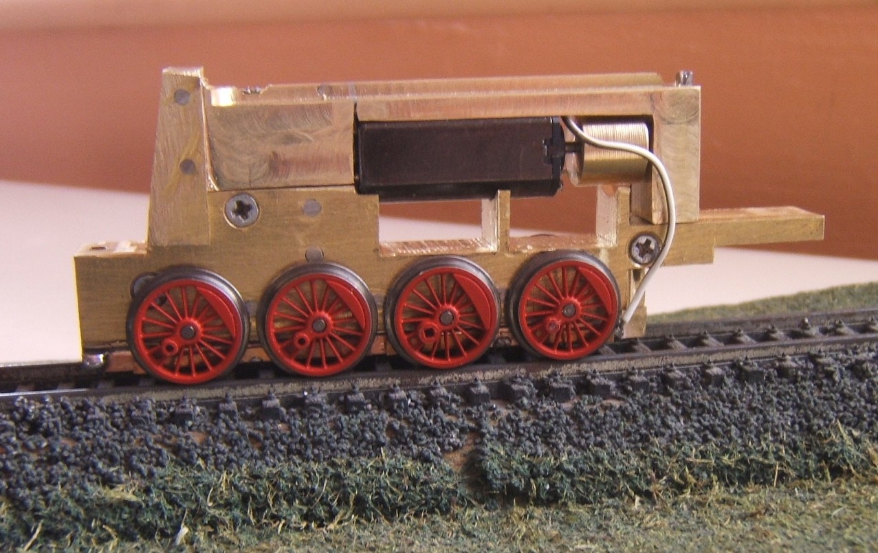

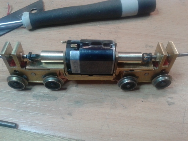

(#33767) HOTotya hozzászólása Válasz • Máj 27, 2014

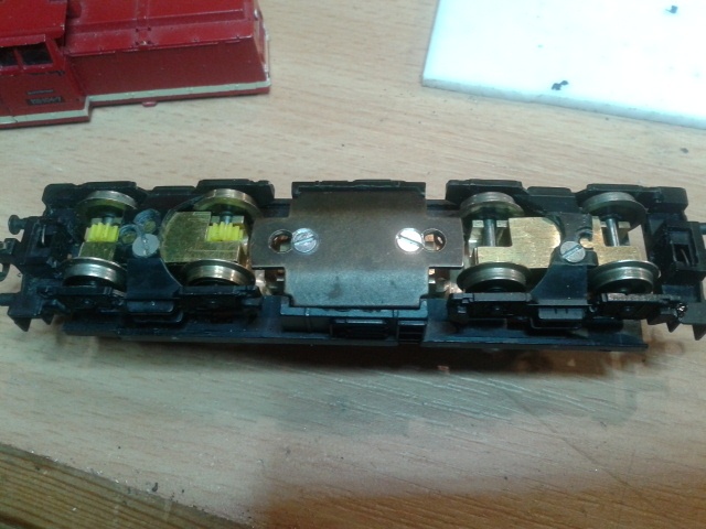

I"TT" egy V100-s átépítése.....Még csak 80%-s,de előbb utóbb sikerül ezt is befejezni...D
(#33770) etwg válasza HOTotya hozzászólására (#33767) Válasz • Máj 27, 2014
Jo!
(#33774) maTTato válasza HOTotya hozzászólására (#33767) Válasz • Máj 27, 2014
Csak egy oldali hajtást kap, vagy a két szabadonfutó kerék csak demo?
Egyébként:
(#33775) HOTotya válasza maTTato hozzászólására (#33774) Válasz • Máj 27, 2014
Rendes két oldalas lesz a hajtás csak a fotó kedvéért raktam fel hogy hogy is állok! A kevés hely miatt kell sokat variálni...... Nem sok a hely.... Ráadásul elvan öregedve a műanyag és 1-2 helyen pótolni javítani kell!!!

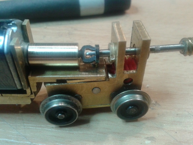

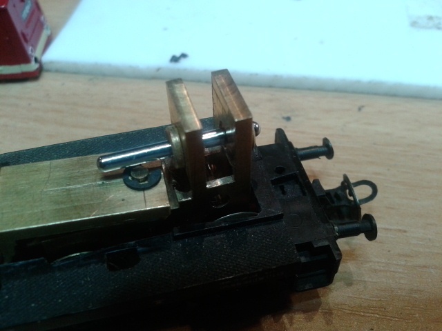

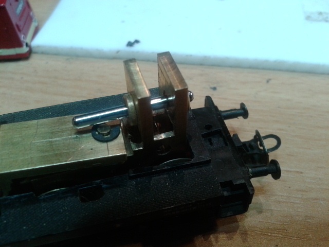

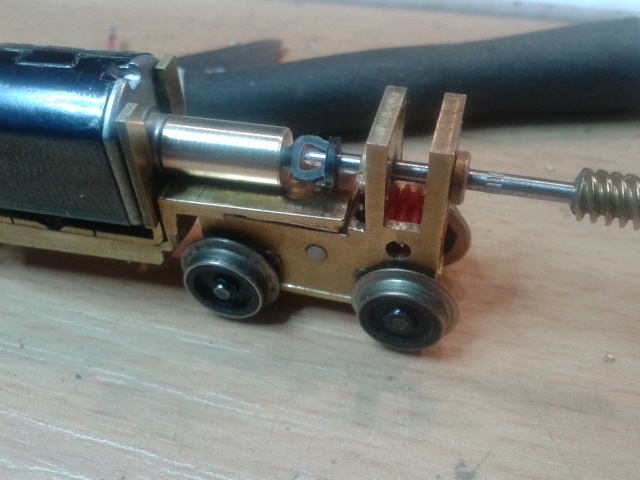

(#33815) HOTotya válasza maTTato hozzászólására (#33774) Válasz • Máj 29, 2014
Kérésedre itt a kétoldalas hajtás.....remélem működik is majd....
(#33817) csíkosháTTú válasza HOTotya hozzászólására (#33815) Válasz • Máj 29, 2014
Ha egyirányba forognak a kerekek, akor biztos...
A mozdony mögötti első kocsit is hajtani fogod? Nézve a hajtás jobb oldalát...
(#33820) HOTotya válasza csíkosháTTú hozzászólására (#33817) Válasz • Máj 29, 2014
Na ná!!! Biztos legyen az emelkedő végett!!! Egy TT-s hajtásból vettem át az ötletet csak nem tudom fogja rendesen hajtani ??.....majd holnap megtudom...
(#33821) etwg válasza HOTotya hozzászólására (#33815) Válasz • Máj 29, 2014
El fog férni a kaszniban? Az eleje nagyon kifordul.

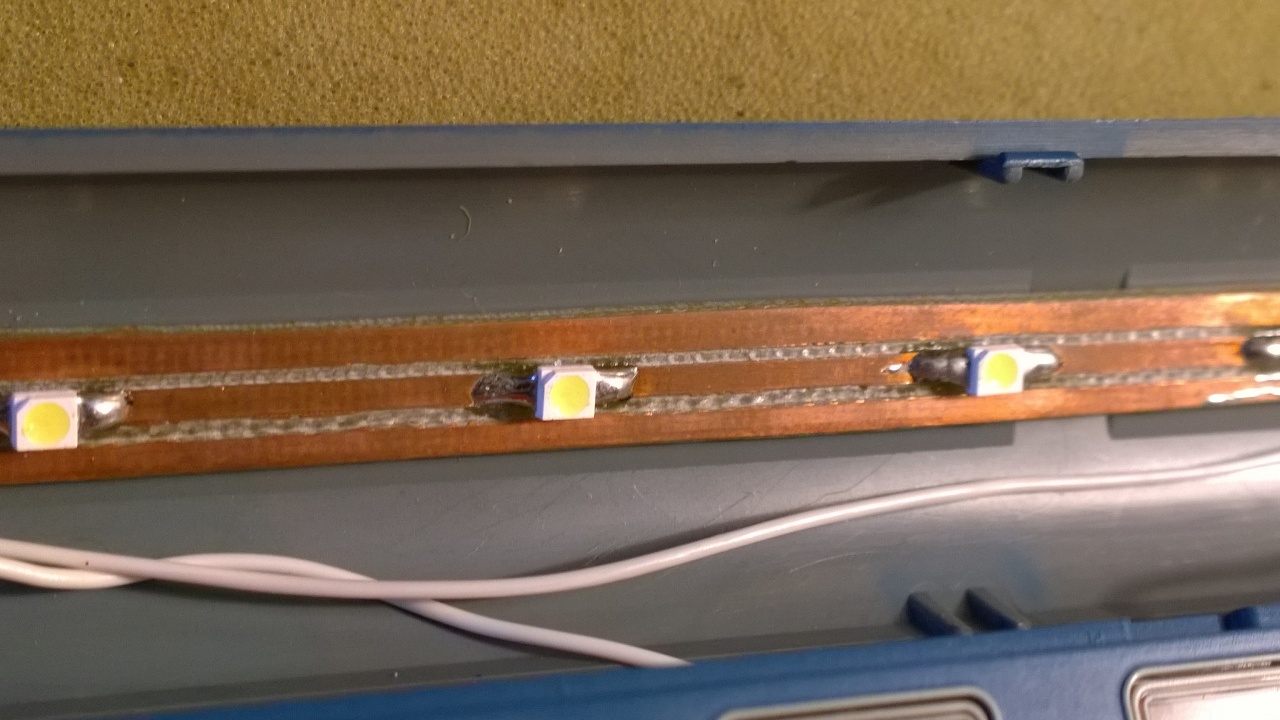

(#33850) Taurus1047 hozzászólása Válasz • Máj 31, 2014
Sziazstok.
Neten böngészve találtam. Szerintem nem csak 00 méretarányban hasznos eme világítás megoldás. Kreativítással kisebb méretben is megoldható.
00-ás világítás megoldás kocsikba

(#33853) etwg válasza Taurus1047 hozzászólására (#33850) Válasz • Máj 31, 2014
Hogy is mondja a hires dalszöveg:
És néhány újabb sikerlista szintén kéne még
Hogy megismerjünk minden egyes külön véleményt
Van néhány ettöl több korszakkal - és többek között itt is leirt - jobb megoldás is. Nem igen érdemes kommentálni, mert a következö ujito/feltalálo már a sarkon leselkedik az ujabb - rendszerint még kevésbé jo megoldással.
Ami talán uj és innovativ az a rugos áramszedés. Az megért néhány perc figyelmet a maradék sajnos eléggé kontármunka.
(#33854) etwg válasza róbertke hozzászólására (#33852) Válasz • Máj 31, 2014
Lehet az is, ha 10mA alatt marad az áramigény, de lehet az elöbbi filmben ismertetett rugos áramszedés is.
De lehet a Csikos által használt vékony bronz áramszedö is.
