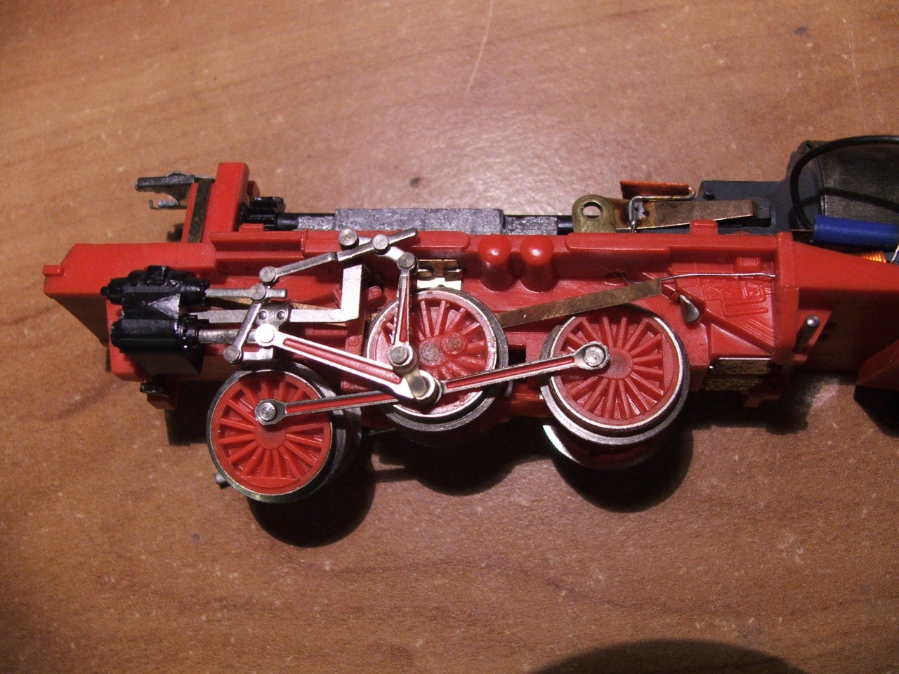

(#34110) bambi75 hozzászólása
Jún 8, 2014 |

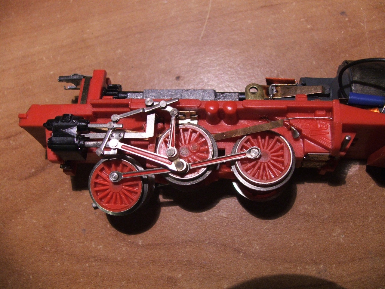

Én jármű javításhoz kérném a segítségeteket.
Van egy BR35 1111-0 mozdonyom. Az egyik oldali csatlórúd tartó műanyag le van törve a középső kerékről. Kérdésem az, hogy lehet-e ezt orvosolni házilagosan? Ha igen, mi a módja? Köszönettel: bambi75. |
(#34112) etwg válasza bambi75 hozzászólására (#34110)
Jún 8, 2014 |
Nem lesz egyszerü dolog, de lehet, hogy ilyen alkatrész még elöfordul valakinél.
Ha nincs, akkor a kerékböl ki kellene operálni a beletörött "4kantot". Ha ez sikerül, akkor egy pillanatragasztoval ragaszd vissza a másik részre. Ha ez sikerült akkor most jön a neheze, az egész csapnak a közepébe kell egy 0,5 mm-s lyukat furni, majd ebbe a lyukba egy jo epoxyval egy 0,5mm-s acéldrotot (gitár/citera stb. hurt) ragasztani. |
(#34116) róbertke válasza bambi75 hozzászólására (#34110)
Jún 9, 2014 |
Keresd fel a TT klubtopic oldalt is .... |

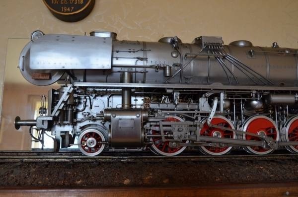

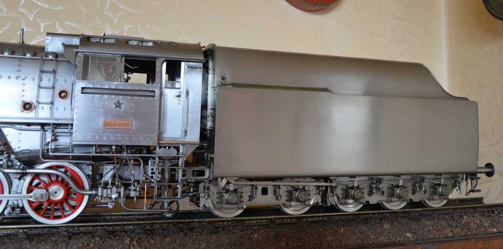

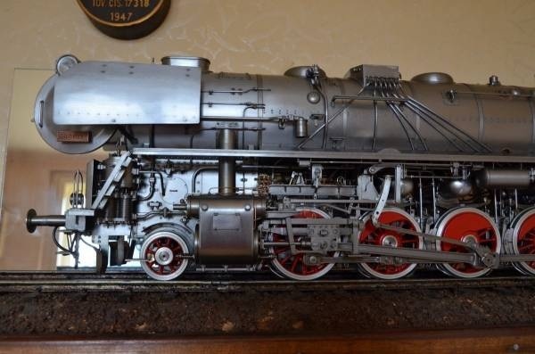

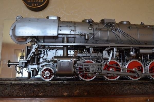

(#34188) etwg hozzászólása
Jún 10, 2014 |
Egy kedves ismerösöm életmüve modellben. A modell alkotoja ma már 80 éven felül van. 1989-be,n amikor a mozdony elöször jelent meg a nagyközönség elött ( még a szerkocsi nem volt kész) már akkor történelmet irt. Hasonlitsátok össze az akkori gyári kis- és nagyszetiás modellekkel.
Még ma is simán elvinné a pálmát....
( amugy a CSD 556.0 sorozatu mozdony modellje). |
(#34189) Fordítókorongos válasza etwg hozzászólására (#34188)
Jún 10, 2014 |
Ez Brutálfullos!
Milyen méretarány?
Több képet is megnéznék róla.  |

(#34202) csíkosháTTú válasza bambi75 hozzászólására (#34110)
Jún 11, 2014 |
Ki kell tolni a beletört maradékot a középső kerékből, és tenni bele egy új kurblit, mert ez a keresett alkatrész. Van amúgy a műhelyben, és tudtommal masttertape kollégánál is. Tapadógyűrűt sem ártana cserélni a modellen, ahogy a képet nézem... |

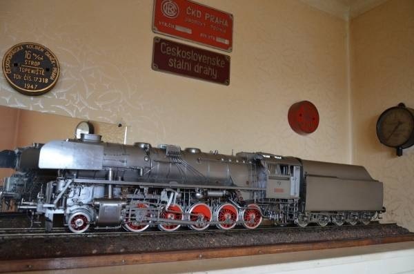

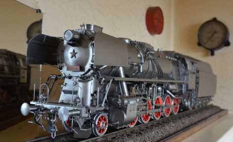

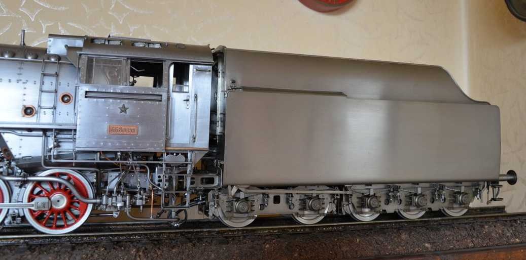

(#34214) etwg válasza SzervízMacska hozzászólására (#34193)
Jún 11, 2014 |
Ez az uriember nem igen törödött mindenféle szabványokkal, meg egyebekkel, igy nemes egyszerüség miatt kb. olyan méretbe épitette a modellt, amire fel volt szerszámozva (Kb. 1:20-nak néz ki), és a felhasznált anyagok is kilognak a sorból: horganyzott vaslemez meg tiszta horgany lemez (amihez ott ahol lakott hozzá tudott jutni), illetve mezei szerszámacél.
Ez a tipikus sorsa az ilyen aranykezü mestereknek, akiknek néha még a kereket is maguknak kell feltalálniuk.....
Még két kép a modellröl. |
(#34224) SzervízMacska válasza etwg hozzászólására (#34214)
Jún 11, 2014 |
Le a kalappal a bácsi előtt, gyönyörű munkát végzett!  |
(#34229) zsolesz74 válasza etwg hozzászólására (#34214)
Jún 11, 2014 |
Ez még így fotóról is durván jól néz ki!  |
(#34255) jumo31 válasza etwg hozzászólására (#34214)
Jún 11, 2014 |
szia etwg!
Az alkotás figyelemreméltó!
Szerintem a méreteket valamennyire figyelembe kellett vennie az alkotónak, ergo méretarány volt, persze lehet ennek adata ismeretlen.
Én tovább érdeklőnék...
Ennek a nagyon szép mozdony készítésnek van esetleg valahol leírása, története, az alkotóról, alkotásáról leírás? Mi ihlette, hogyan készült, mekkora, technika, stb.., na, szóval minden körülmény?
Félreértés ne essék, én nem akarok, nem is tudok ilyet építeni, de ez a mozdony fenomenális! Annyira, hogy szerintem a története és gazdája megilletné ismertetése.

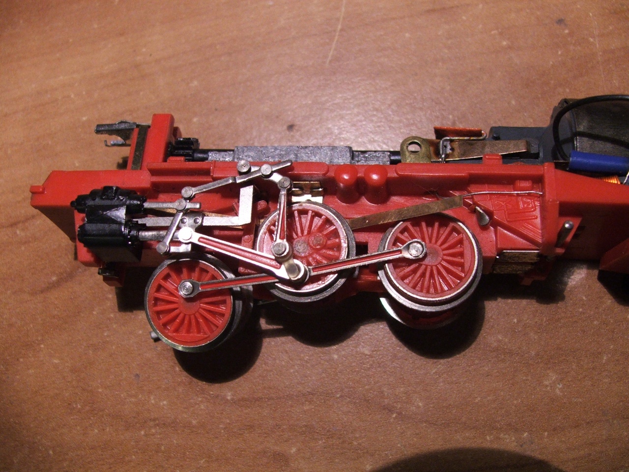

(#34264) etwg válasza Fordítókorongos hozzászólására (#34260)
Jún 11, 2014 |
Ez korábban mindennapos eset volt, föleg olyan egzotikus gyáraknál mint a Trix, Märklin, de elöfordult a Rivarossinál a Pikonál meg a Fleischmannál is. (Azaz majdnem mindenkinél)
Valamikor a H0 sinek 2,5 -3 mm magasak voltak. Csak az uj sinek lettek egyre alacsonyabbak. A Peco egy idöben trükközött, hogy a belsö sinrögzités joval alacsonyabb volt, mint a külsö, igy kivülröl a sin alacsonyabbnak tünt, mint belülröl. Nem tudom, hogy még praktizálja-e? |
(#34265) Fordítókorongos válasza etwg hozzászólására (#34264)
Jún 11, 2014 |
Tudom,hogy az alacsony sínprofil a hiba oka.
A pálya adott!
A mozdonynak azon kell futnia,sajnos nem lehet pályát cserélni ,mindenképp a mozdonykereket kell a pályához kalibrálni.
Arra vagyok kíváncsi,hogy szoktátok ezt megoldani.
Szerintem csere vagy forgácsolás.

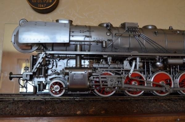

(#34266) etwg válasza jumo31 hozzászólására (#34255)
Jún 11, 2014 |

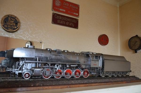

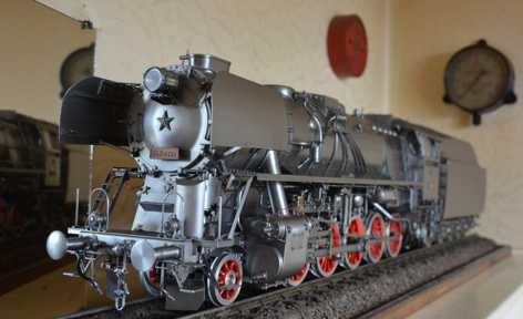

Az alkotot csak közvetlenül ismerem ( van egy közös ismerösünk, aki szintén sok évtizedig el volt tünve, és most teljesen véletlenül találkoztunk vasárnap. ( még jo hogy megismertük egymást  . Ö küldte a képeket is. A modell teljesen mérethelyes, csak éppenséggel nem felel meg egyik szabványositott méretnek sem ( az LGB 1:22,5, az 1-s méret 1:45, 2-s 1:32 stb.), szoval 1:20 nem illik a sorba.
Még nem tudom milyen állapotban van az öregur, ez az egyetlen modellje, amit megépitett, nyilván ezzel akart emléket állitani élete legjelentösebb mozdonyának. Megprobáljuk felvenni vele a kapcsolatot, hátha lesz kedve elbeszélgetni az életéröl meg a modellröl. |
(#34268) etwg válasza Fordítókorongos hozzászólására (#34265)
Jún 11, 2014 |
Ha van mire cserélned, akkor nyert ügyed van. Ha nincs, akkor peched  .
A nyomkarima leesztergálása nem olyan egyszerü dolog. A Formannál lehet kapni befogoszerszámot minden kerékméretre ( vagy magadnak kell ilyet gyártanod). Ezzel be tudod fogni az esztergapadba az egyik kereket a másikat megtámasztva a csuccsal nagyon ovatosan leszeded ( csak 2-3 tizedet kell rendszerint, amit reszelövel is lehet - biztonságosabb mint a késsel). Majd megforditva ismételni a másik keréken. |
