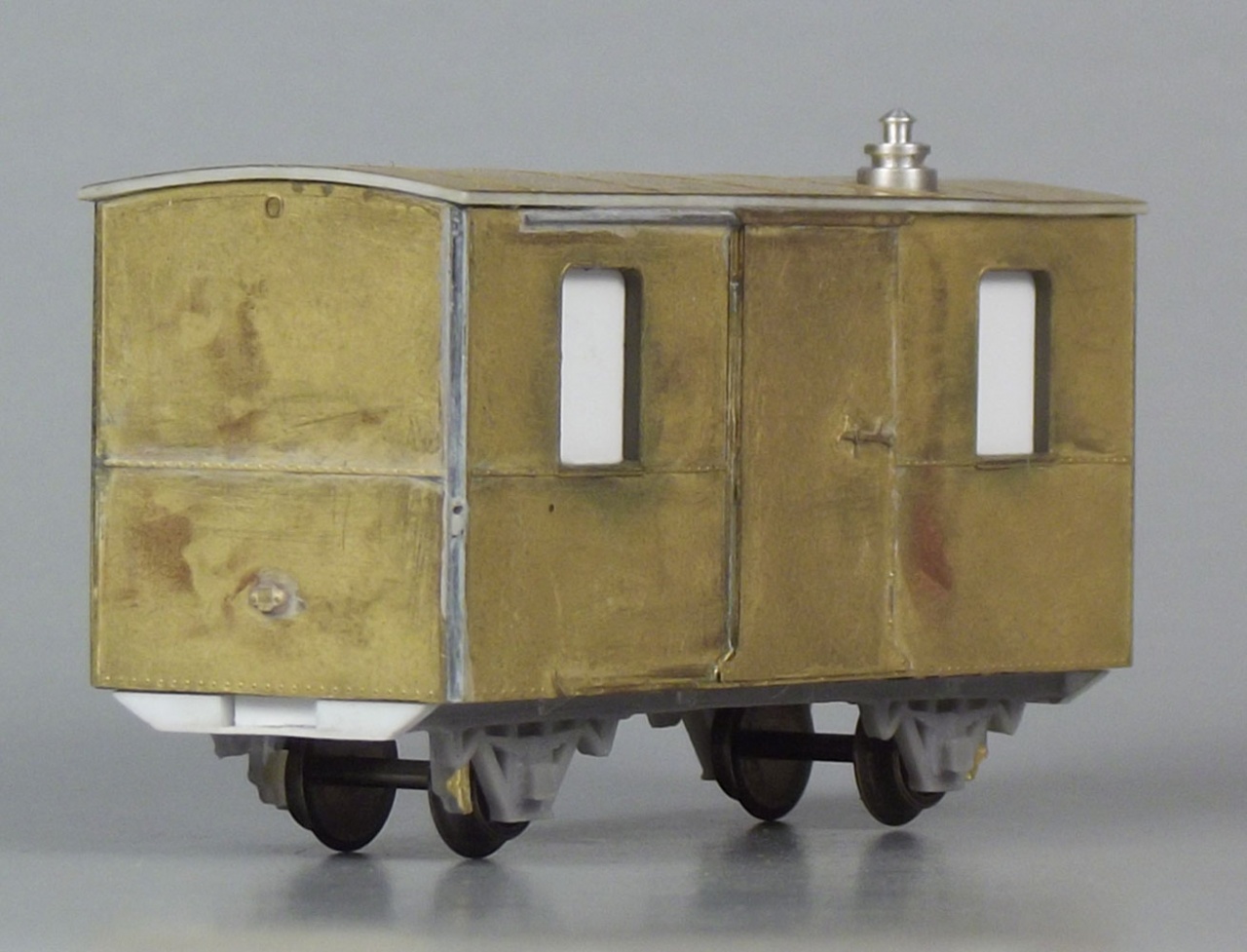

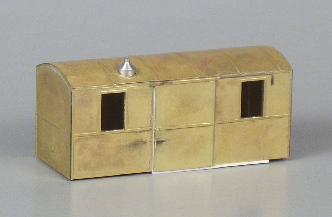

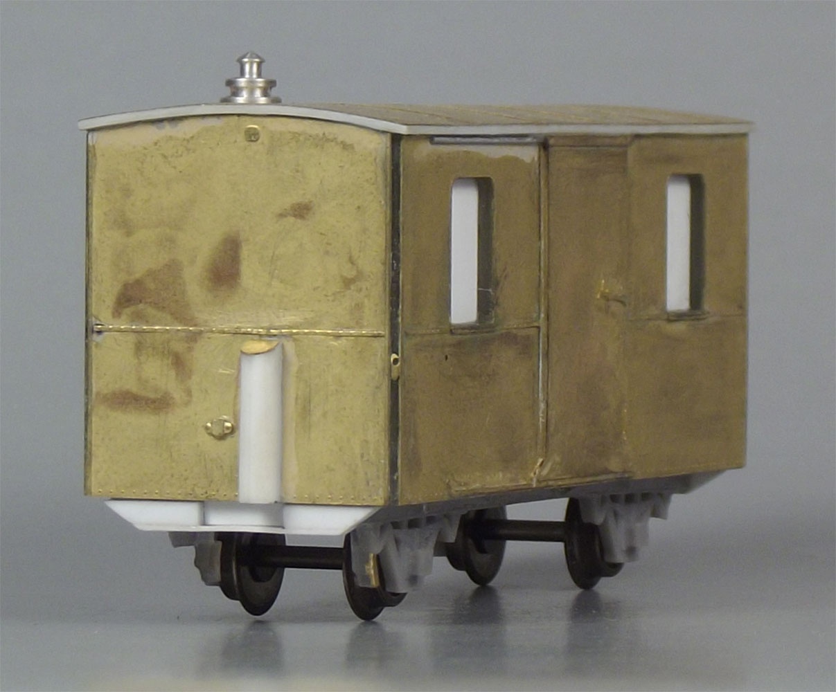

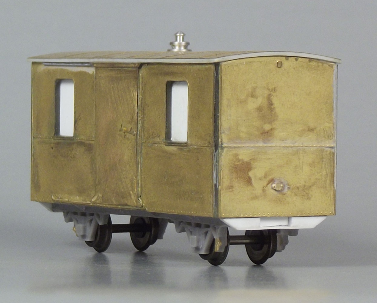

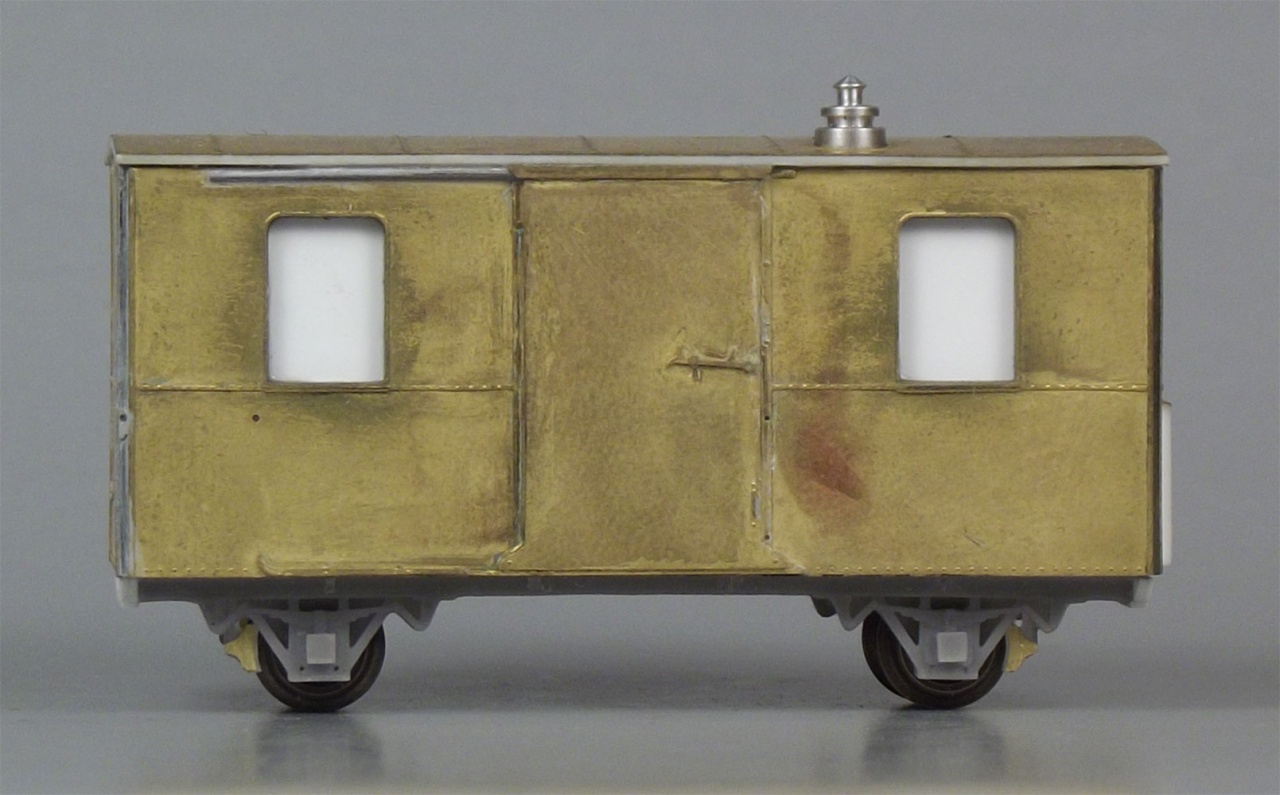

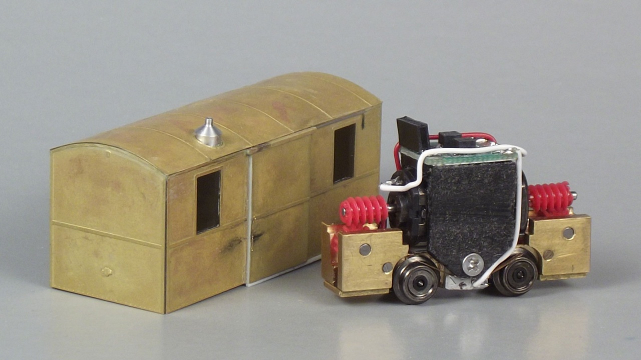

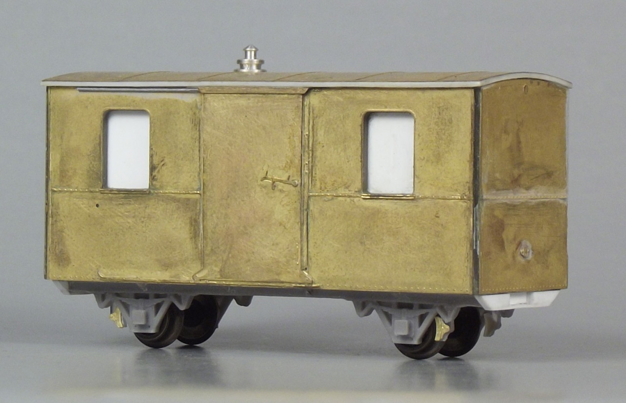

(#34286) Milos Grimasz hozzászólása Válasz • Jún 12, 2014

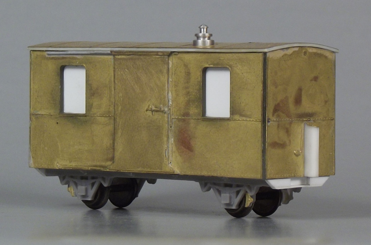

Elkészültem az egyik Weitzer poggyászkocsi mesterdarabjával. Méret H0e

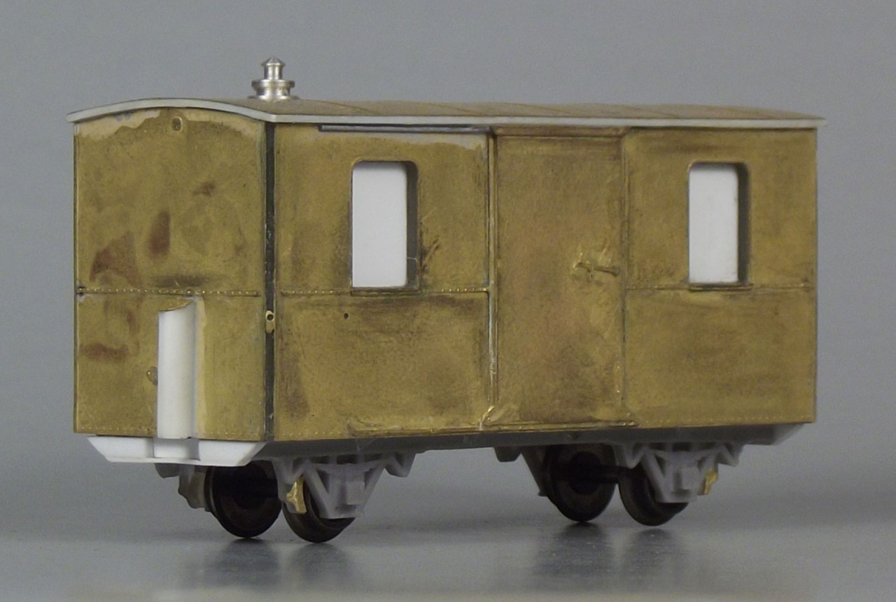

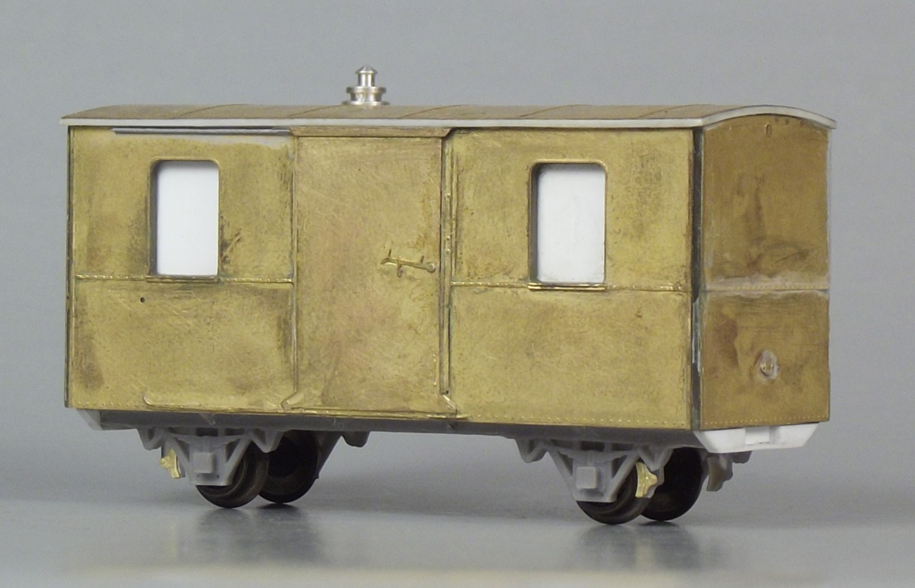

(#34287) Milos Grimasz hozzászólása Válasz • Jún 12, 2014

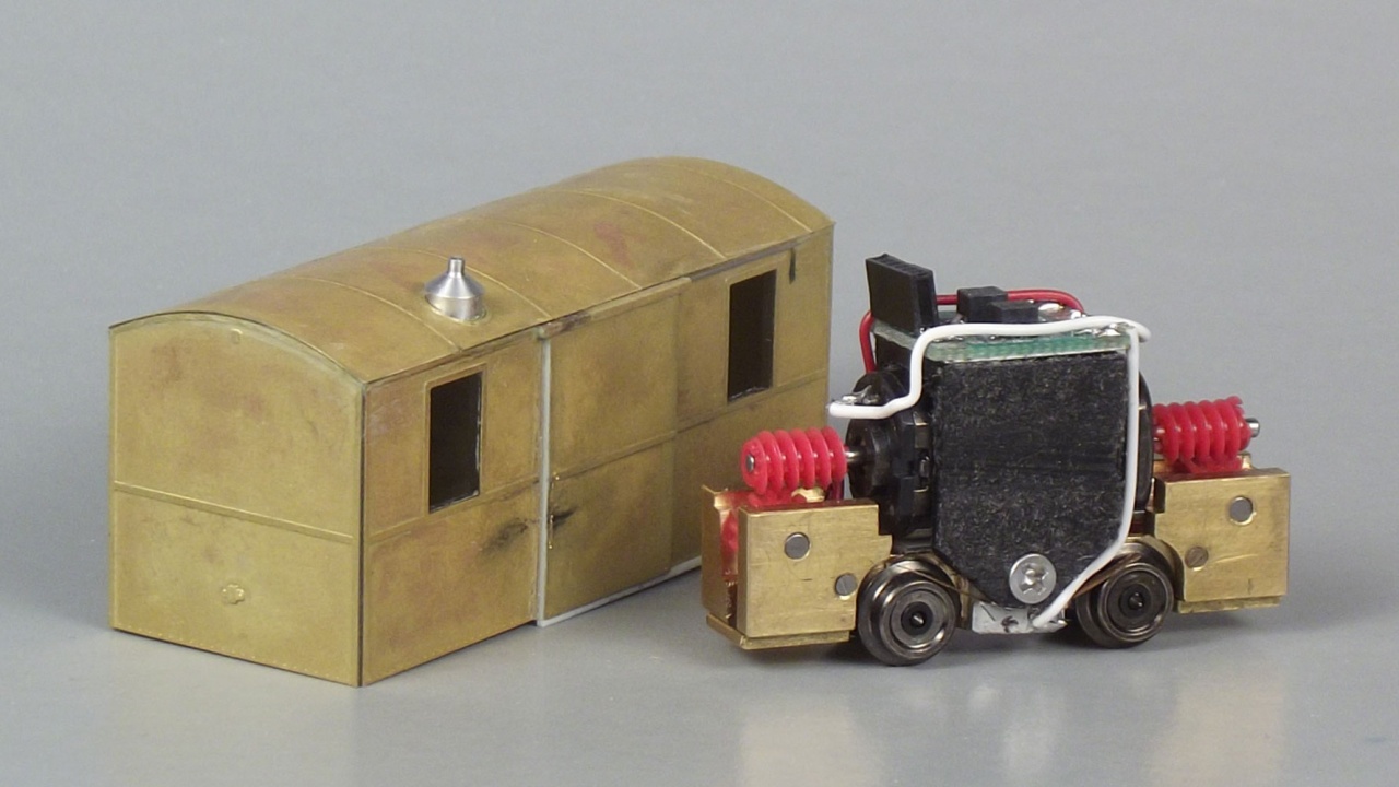

még kép:

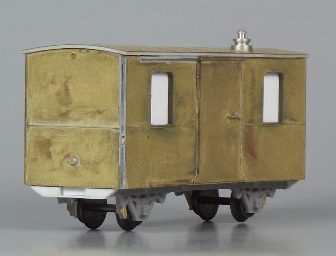

(#34288) Milos Grimasz hozzászólása Válasz • Jún 12, 2014
és egy utolsó:

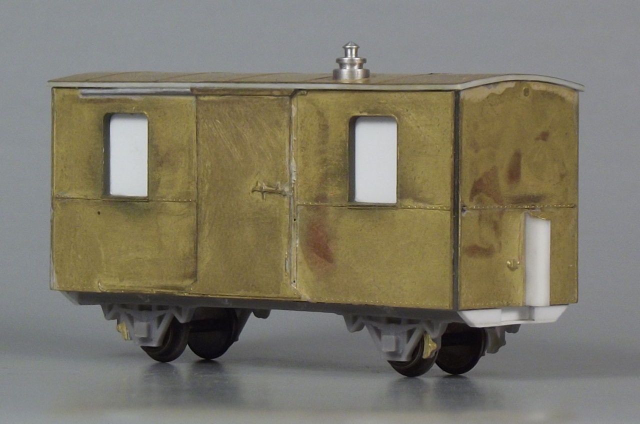

(#34393) Milos Grimasz hozzászólása Válasz • Jún 14, 2014
Tegnap esti termés.
MÁV D 611-os idegen eredetű kocsi. Méret: H0e
És egy kis apróság HOTotya jóvoltából. Ha minden jól megy a "gúnyáját" hamarosan megkapja.

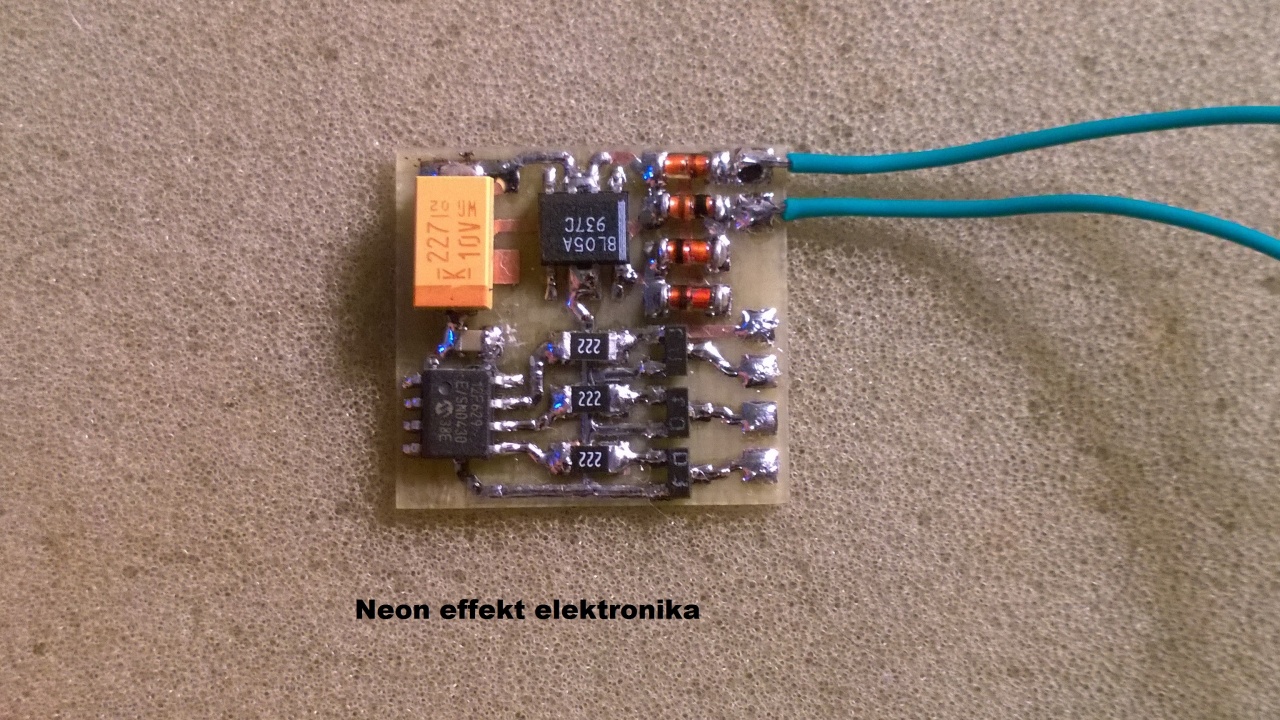

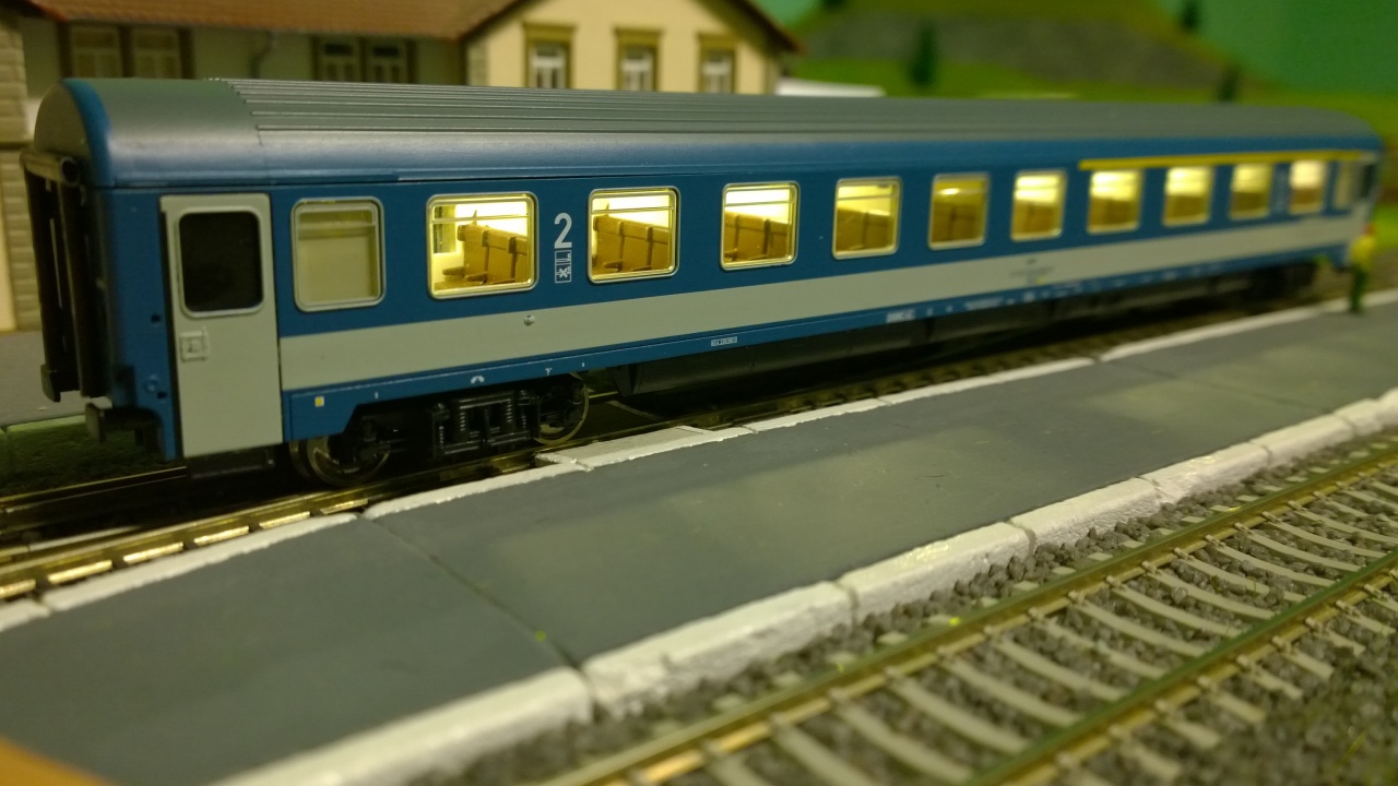

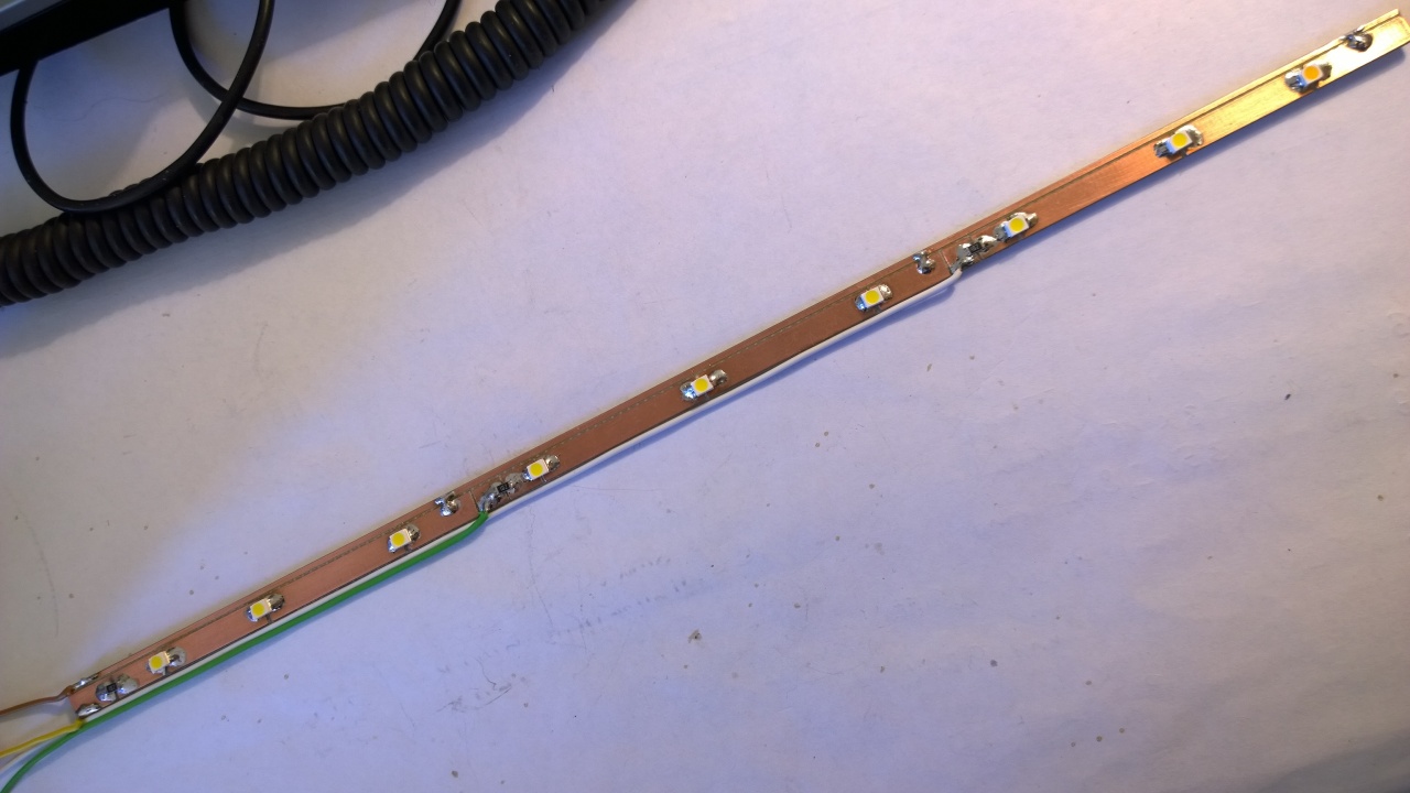

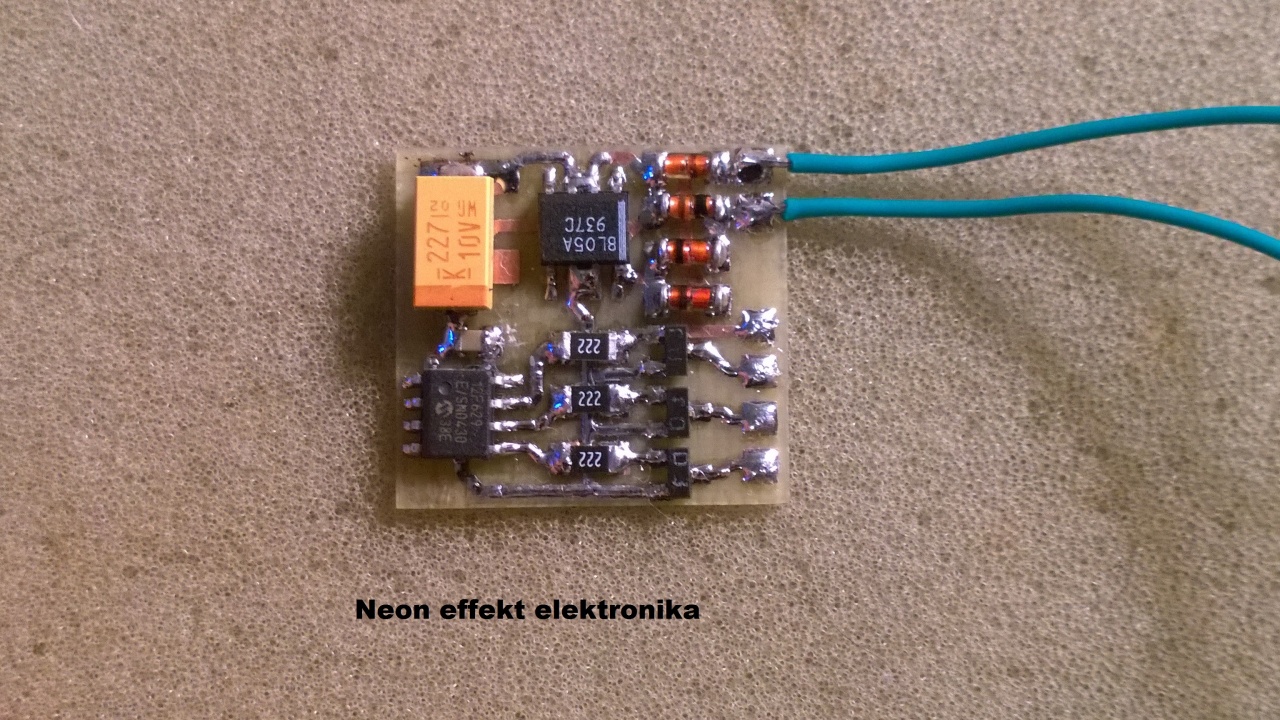

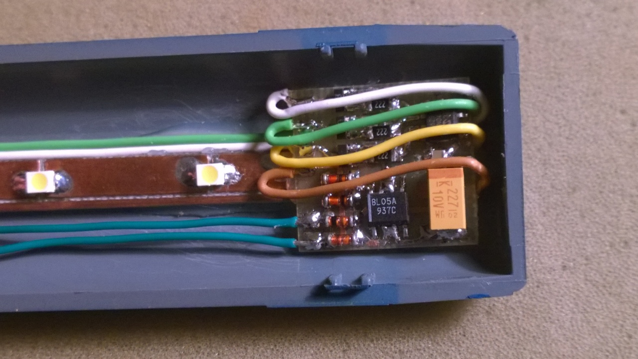

(#35003) Fordítókorongos hozzászólása Válasz • Jún 27, 2014
Én még mindig a kocsivilágításoknál tartok....
etwg modellezőtársunk írása adta az ötletet:
„Tudtommal a kocsikban a mai napig többnyire fénycsöves világitás van, azok indulása nem lágy, hanem forditva, inkább villano. ”
Ugyanúgy,mint a másiknál funkciódekóderrel kapcsolható fel a világítás és a zárfények is.
Ebbe a kocsimba már Neonvilágítást szereltem,aminek elektronikája slogan szaktársunk munkája.
Mérete: 20 x 22 x 4mm, ami simán elfért a kocsivégben, a tető alá felragasztva, másik végébe a dekóder került.
A zárfénypanelok,világításpanel,kerékérintkezők saját gyártmányok.
Sajnos a világításpanelt sikerült egy kicsit elkapkodnom,mert nem vettem figyelembe a dekóderhez,elektronikához való külön vezetékezést,amit rátehettem volna magára a panelre is,könnyebb lett volna
Majd a következőnél.

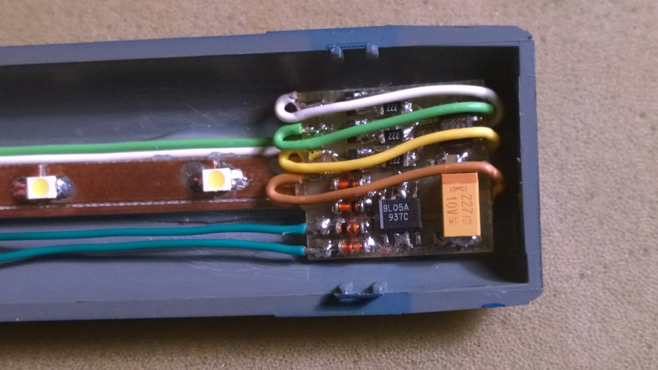

(#35004) Fordítókorongos válasza Fordítókorongos hozzászólására (#35003) Válasz • Jún 27, 2014

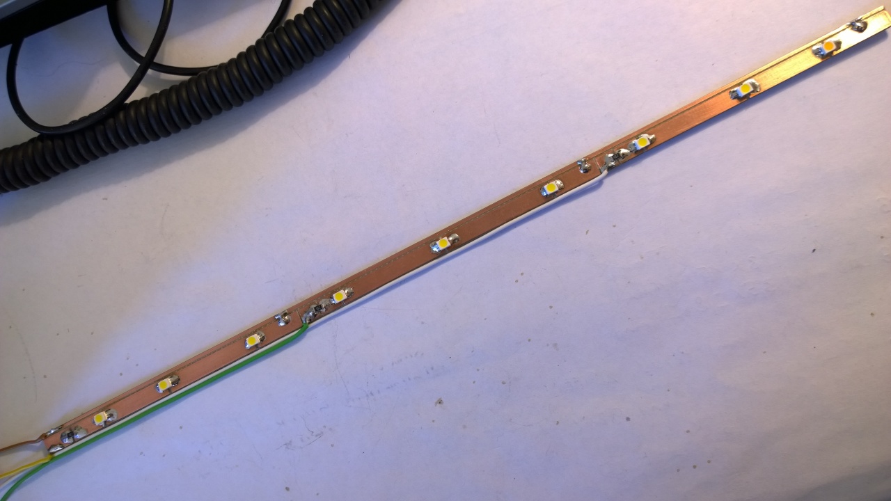

Ehhez a világításpanelhez melegfehér PLCC2-es Ledeket használtam 3x3-mas kiosztásban.
Erről a Neon effektes felkapcsolásról is csináltam egy felvételt nektek:
Neonvilágítás a Személykocsiban!
Jó modellezést!
korongos
(#35011) zsolesz74 válasza Fordítókorongos hozzászólására (#35004) Válasz • Jún 27, 2014
Jó lett a beépítésed!
Ha egyszer mégis csak átépítenéd a panelt, a LED-eket ne sorba fűzd fel, hanem váltottan. Akkor egy jobb látványt fog adni felkapcsolásnál. De azt hiszem ezt mondtam egyszer a telefonban...
