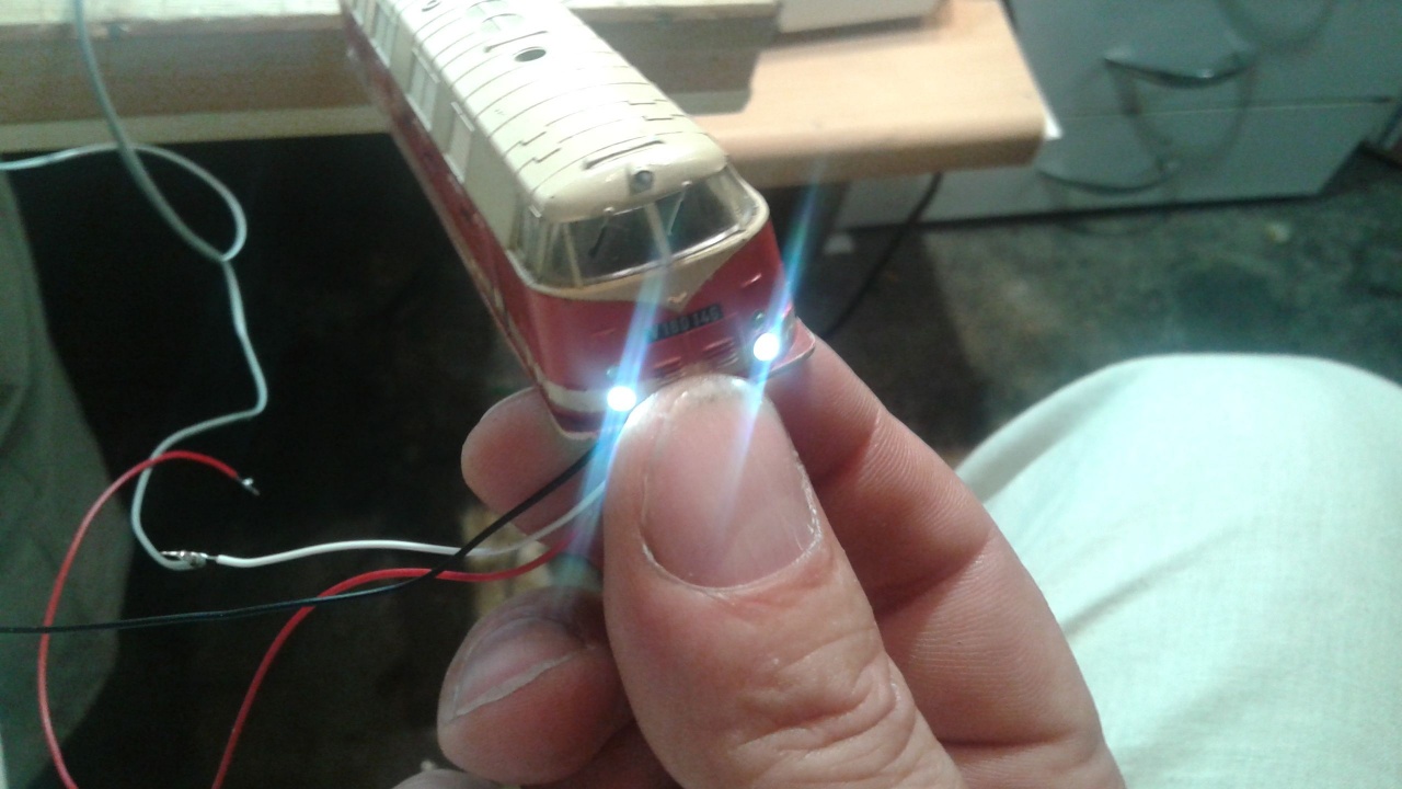

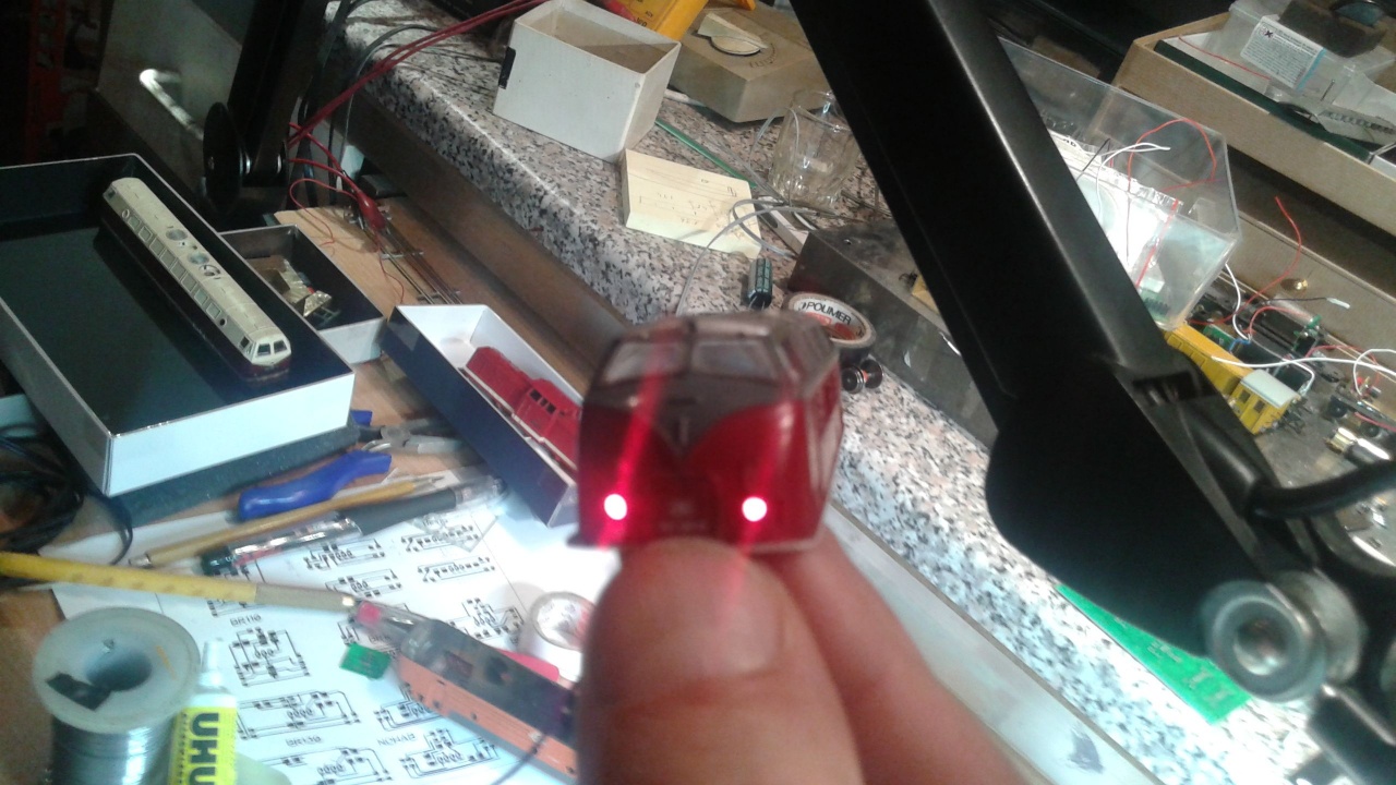

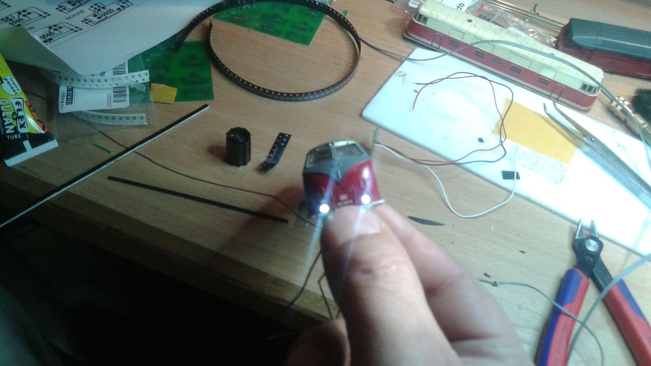

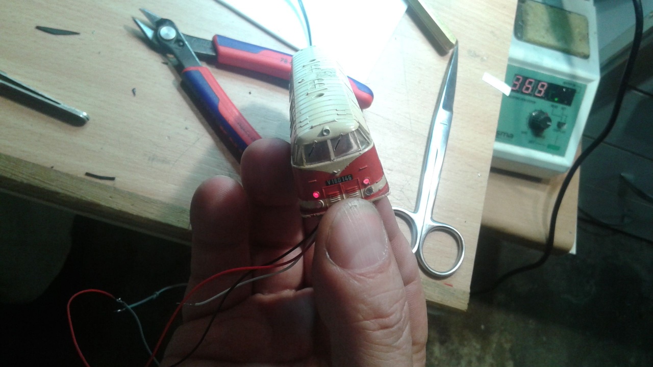

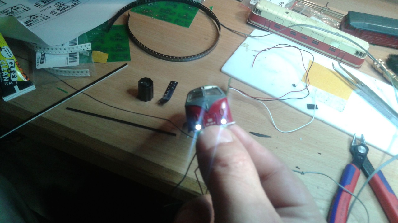

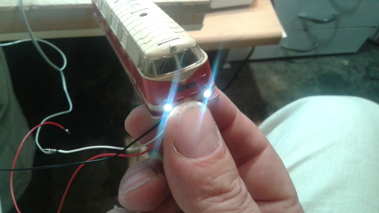

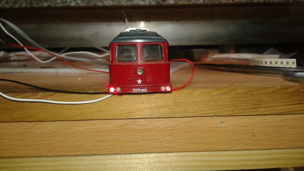

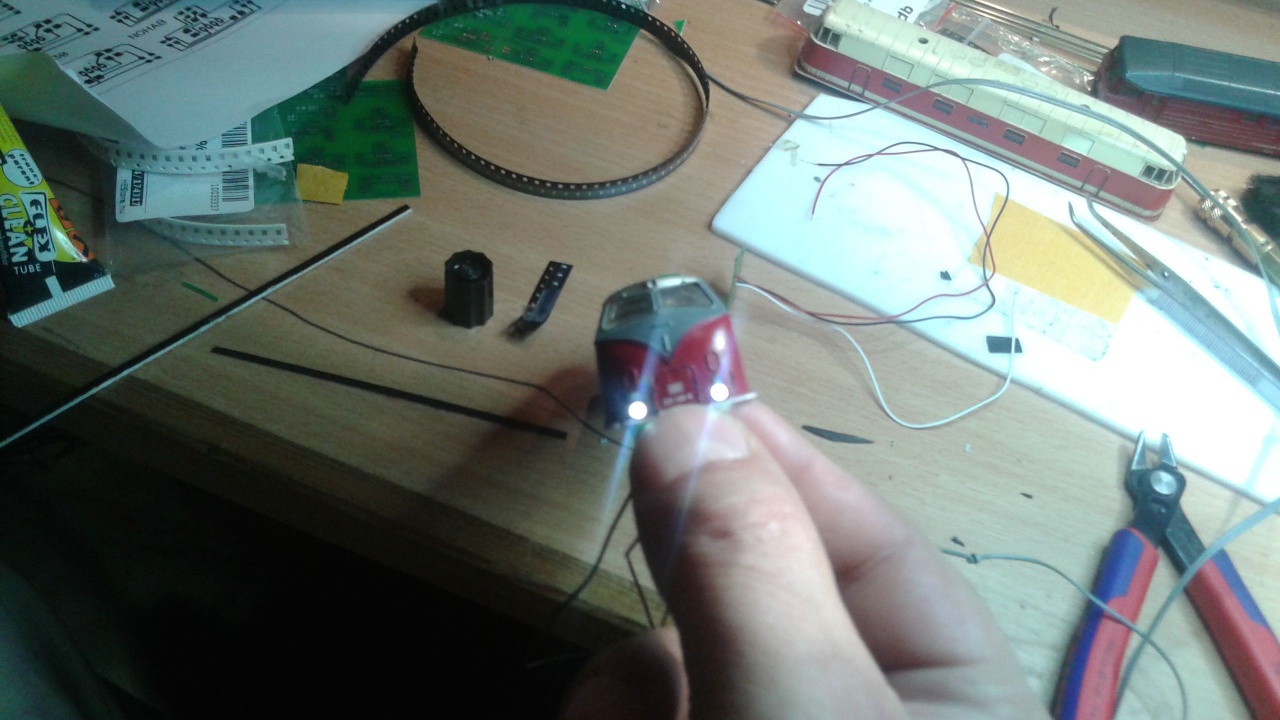

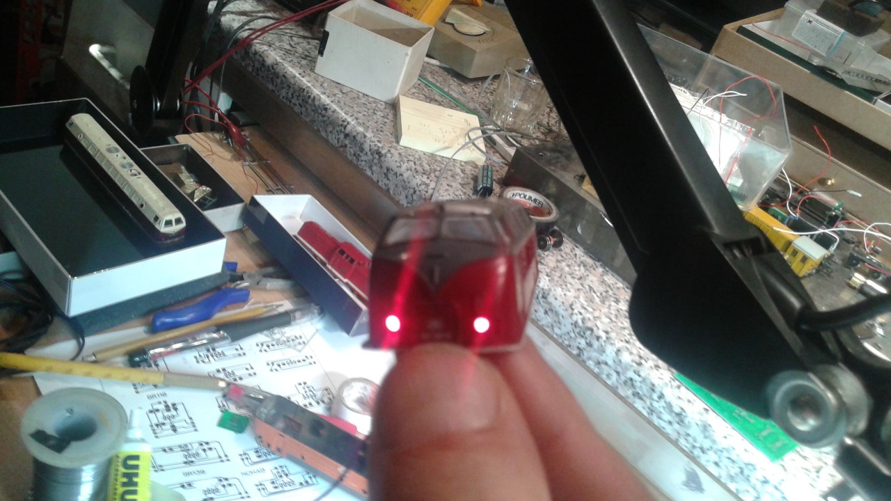

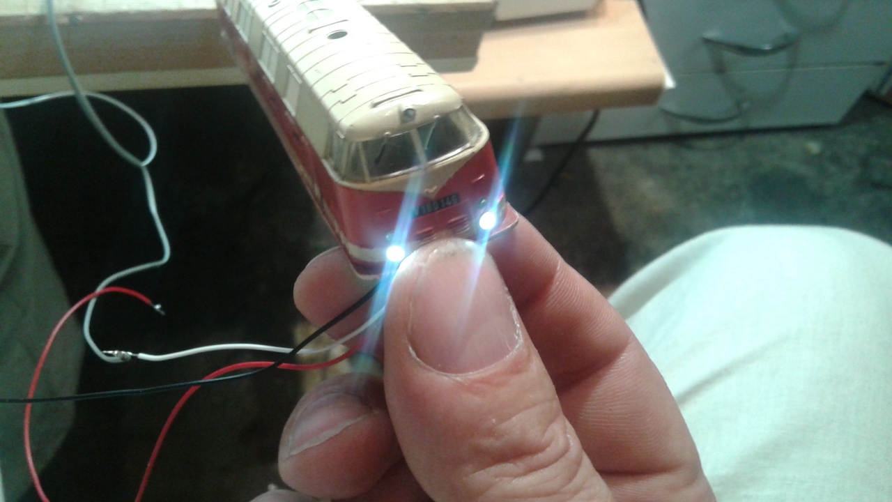

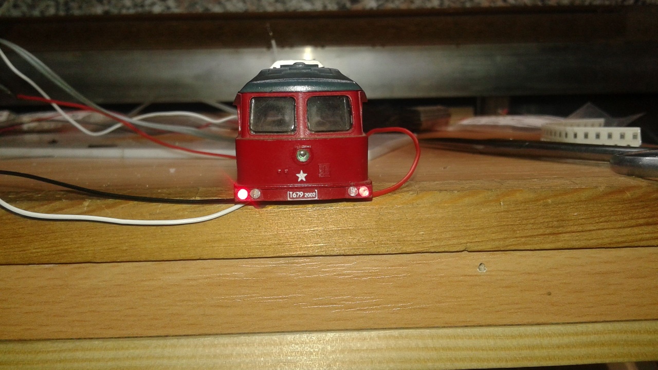

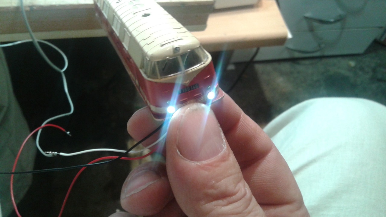

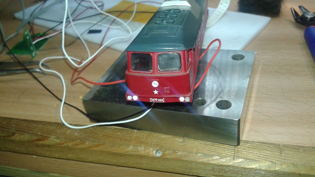

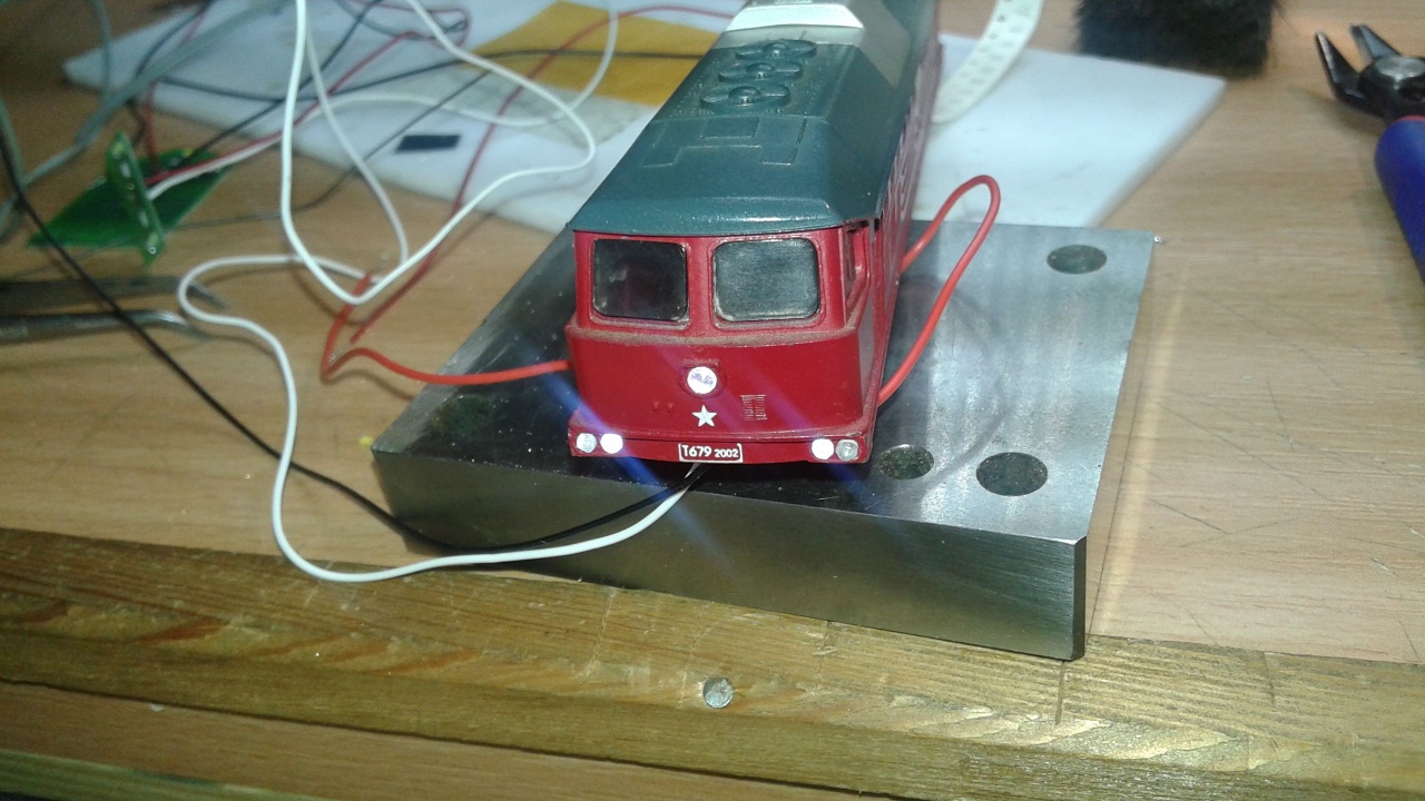

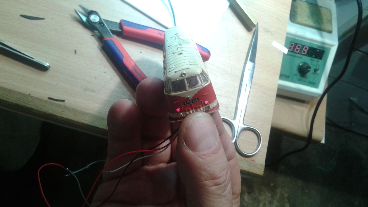

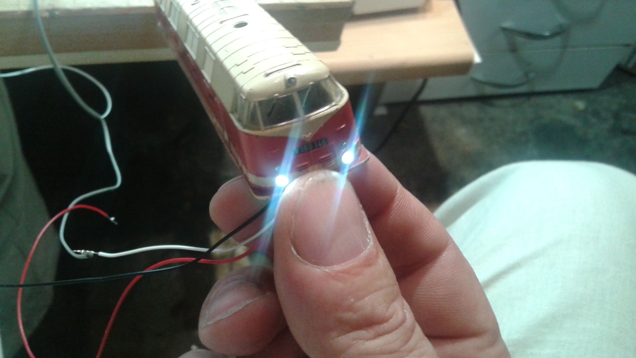

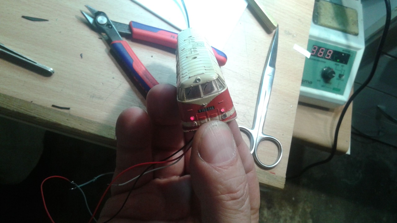

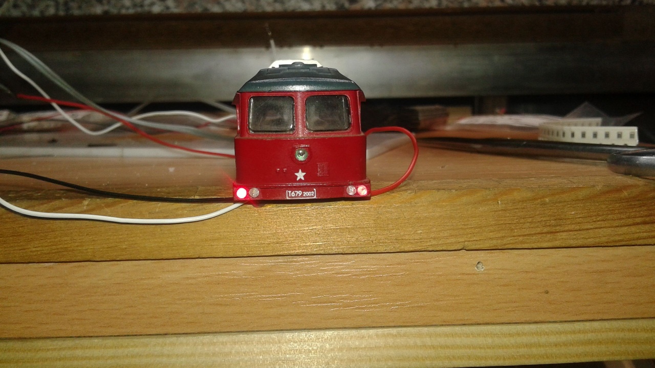

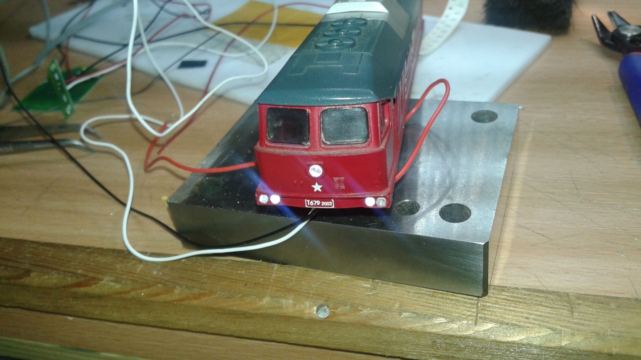

(#37316) HOTotya hozzászólása Válasz • Szept 10, 2014
Egy kis bütykölés..........

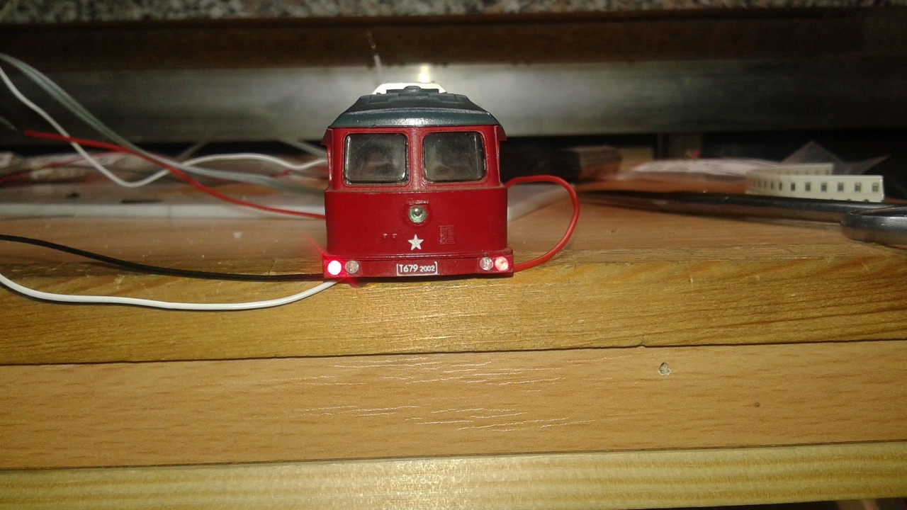

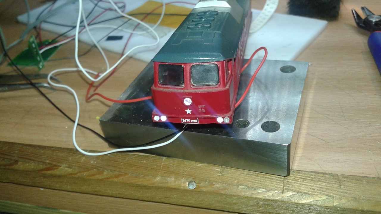

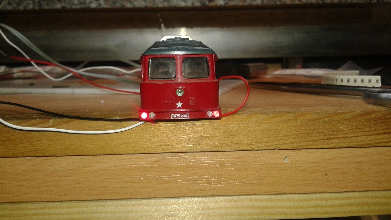

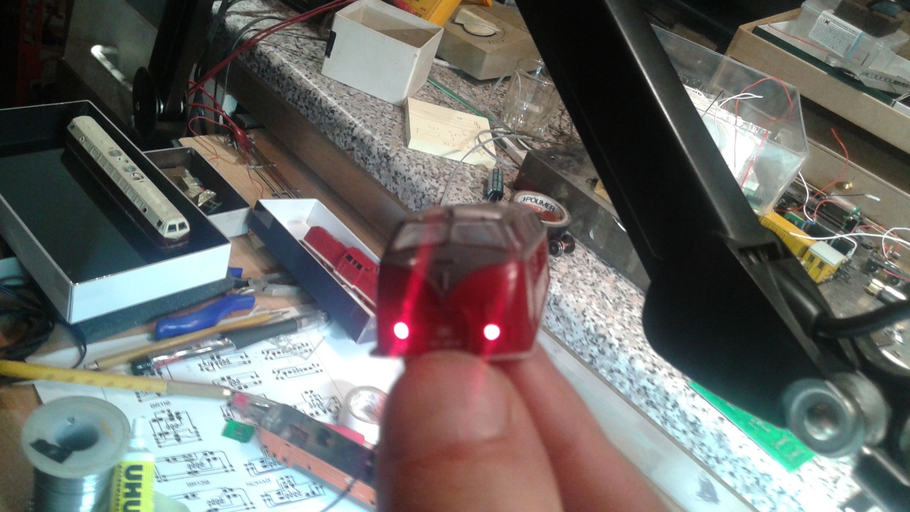

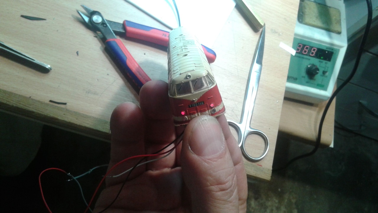

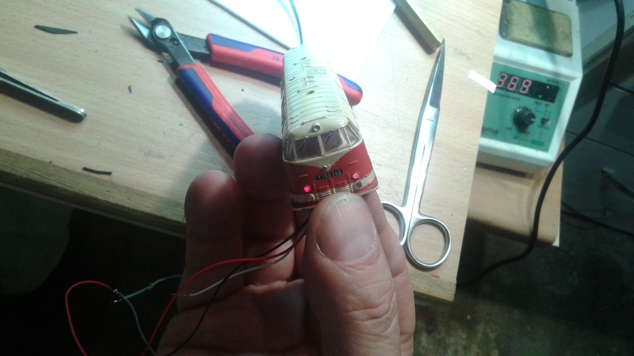

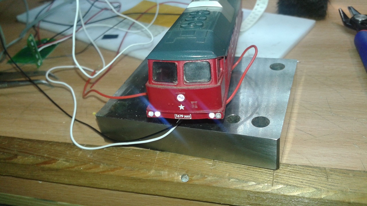

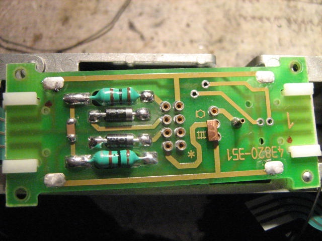

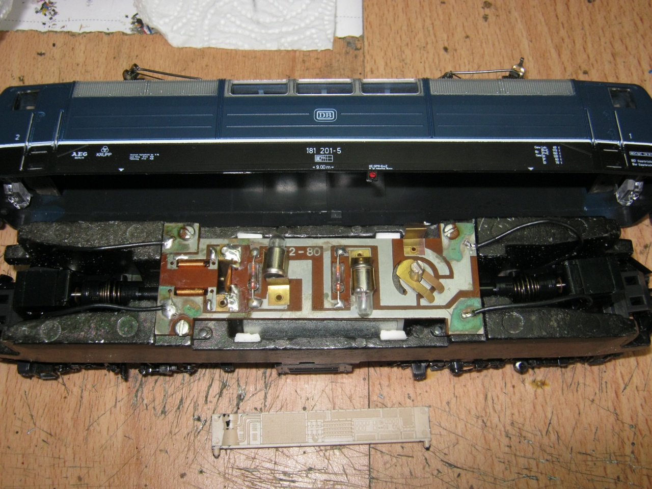

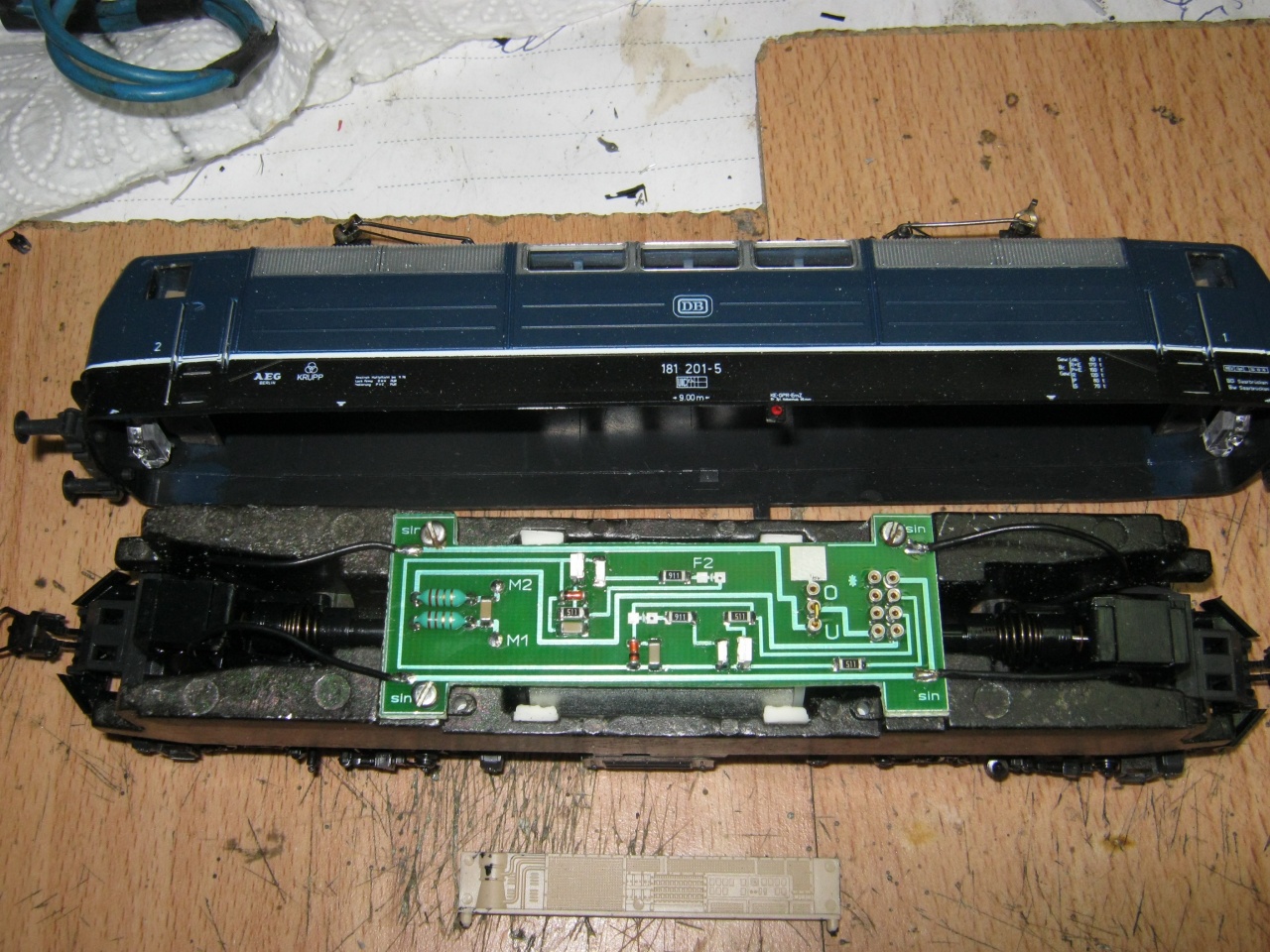

(#37317) HOTotya válasza HOTotya hozzászólására (#37316) Válasz • Szept 10, 2014
a folytatás

(#37321) Fordítókorongos válasza HOTotya hozzászólására (#37316) Válasz • Szept 10, 2014
Szia Totya!
Jól megbütykölted őket!
Kár hogy a fotók nem adják vissza rendesen a valódi látványt!
Nagyon ráugrottál a BTTB-s tuningolásokra....
biztos türelmetlenek,várják vissza őket a fűtőházaikba.
Jó világítás tuningot!
Üdv.:korongos

(#37326) csíkosháTTú válasza HOTotya hozzászólására (#37317) Válasz • Szept 11, 2014
Kritikai megjegyzések:
DB BR221 (ex V200.1):
Ennek nézz utána, mert az eredeti kunstrukciója 1955-ös, nem ott van a zárfénye, ha van neki egyáltalán, hanem külön lámpatestben.... most nézem van neki, a két alsó fényszóró felett. Nekem a két képen nem jön át, hogy így csináltad-e? Ezen kívül lemaradt a felső harmadik lámpa.*
DR V180: lemaradt a felső, harmadik lámpa.
*: OK, most majd jönnek a szakik, hogy az első 5db V200-os nem is volt 3. fényszóró. Tudom, ez így igaz. Csakhogy valamennyi TT modell a magasabb pályaszámú gépek alapján készült, pláne a BTTB IV. korszakos BR221, azokon meg már beszerelték, az imitáció ott is van a kasznin gravírozva. Ha már tuning, akkor már...

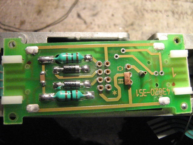

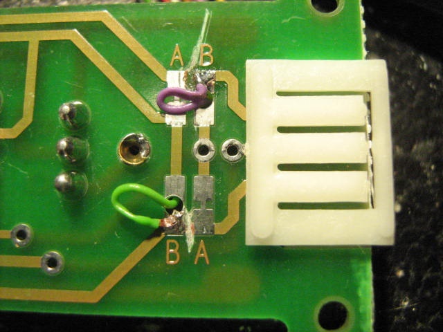

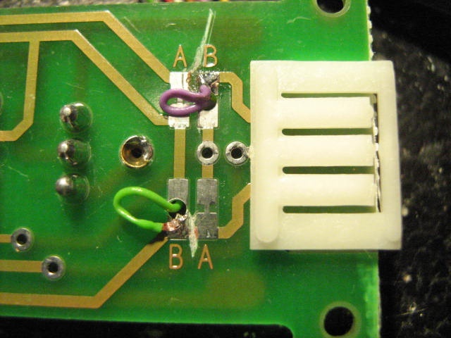

(#37383) Fordítókorongos válasza csíkosháTTú hozzászólására (#37330) Válasz • Szept 12, 2014

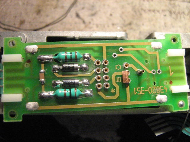

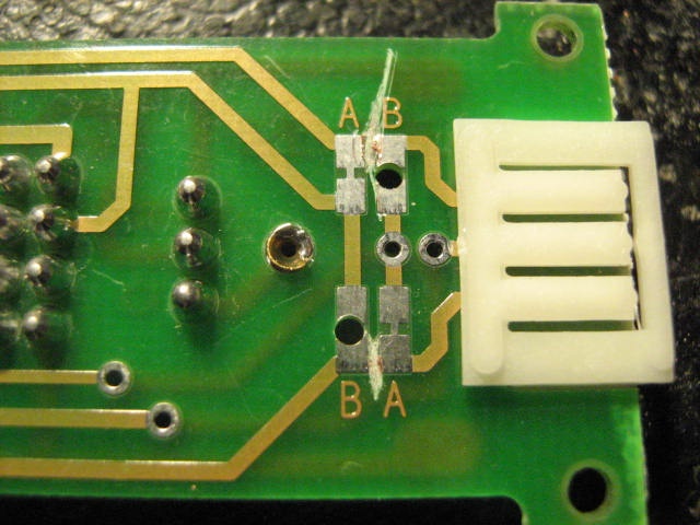

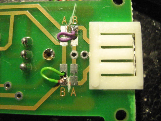

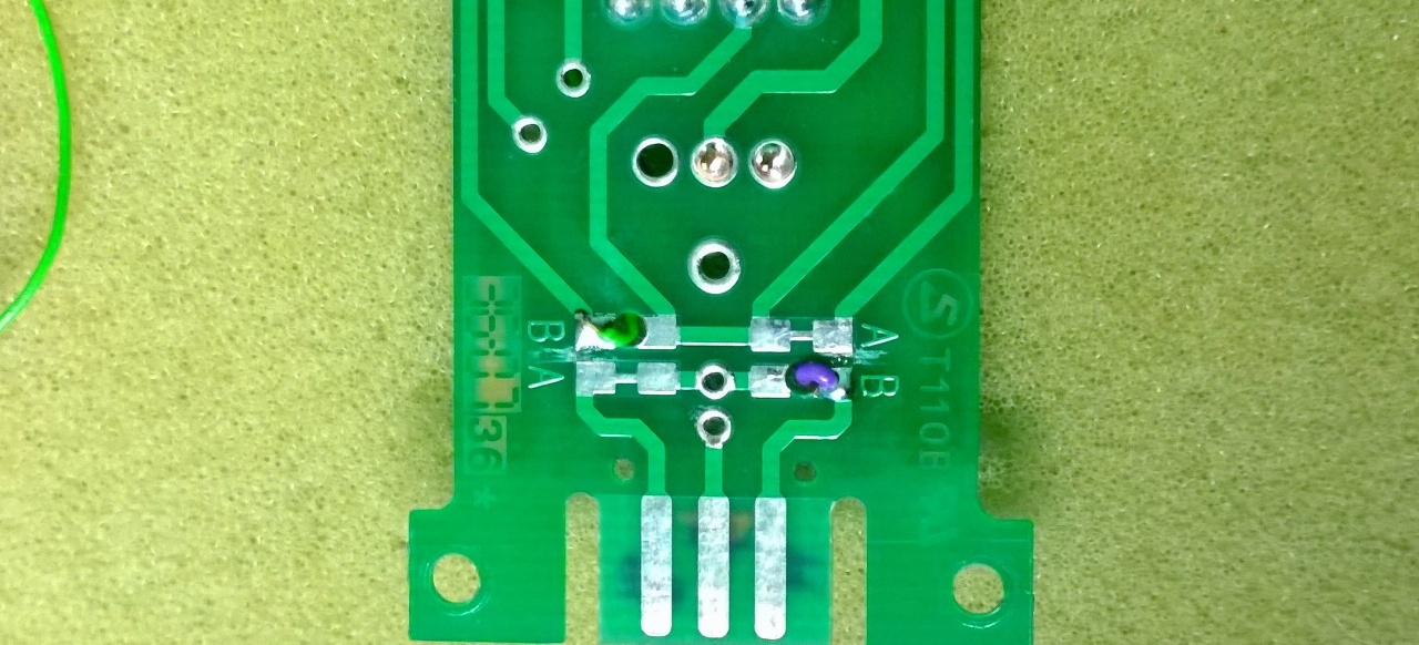

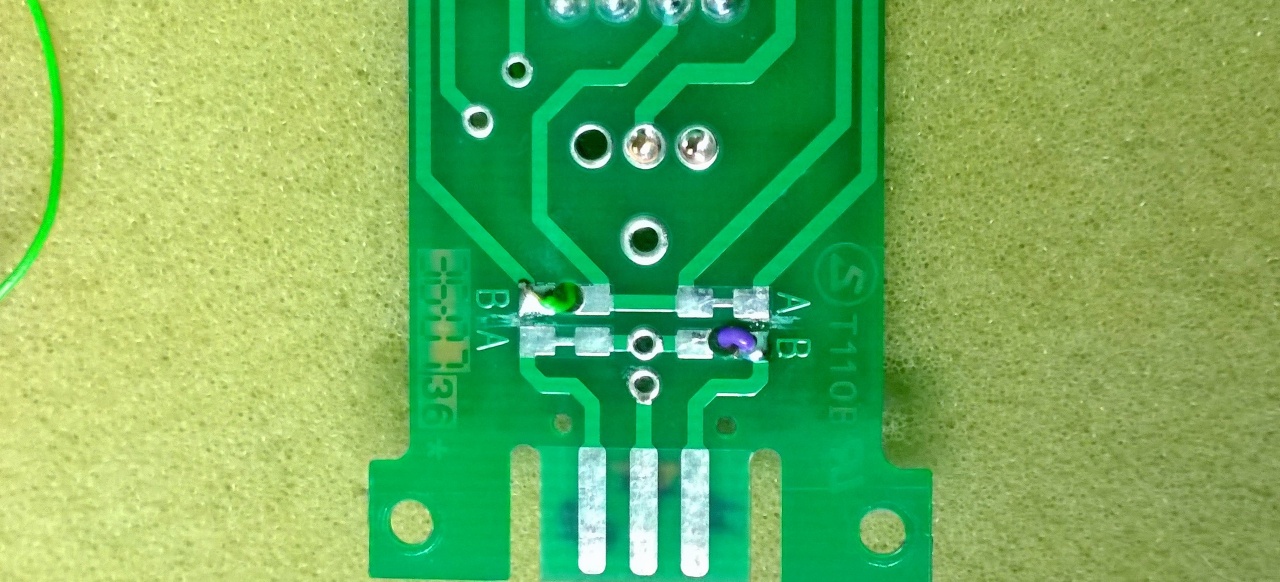

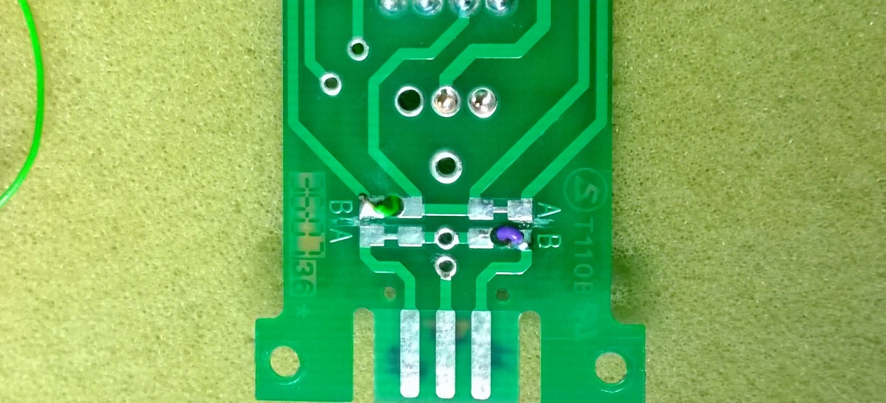

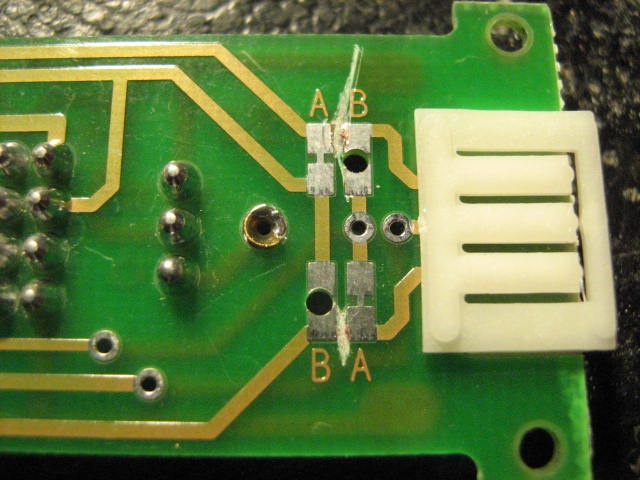

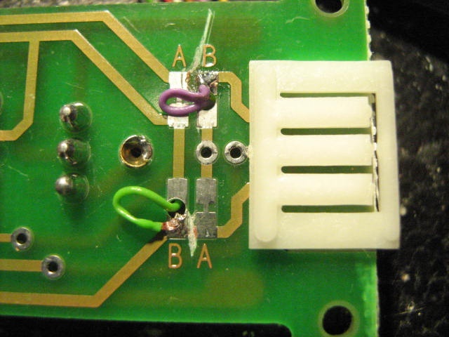

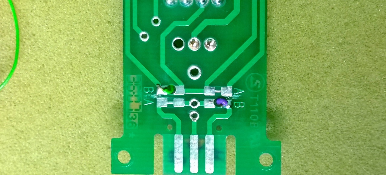

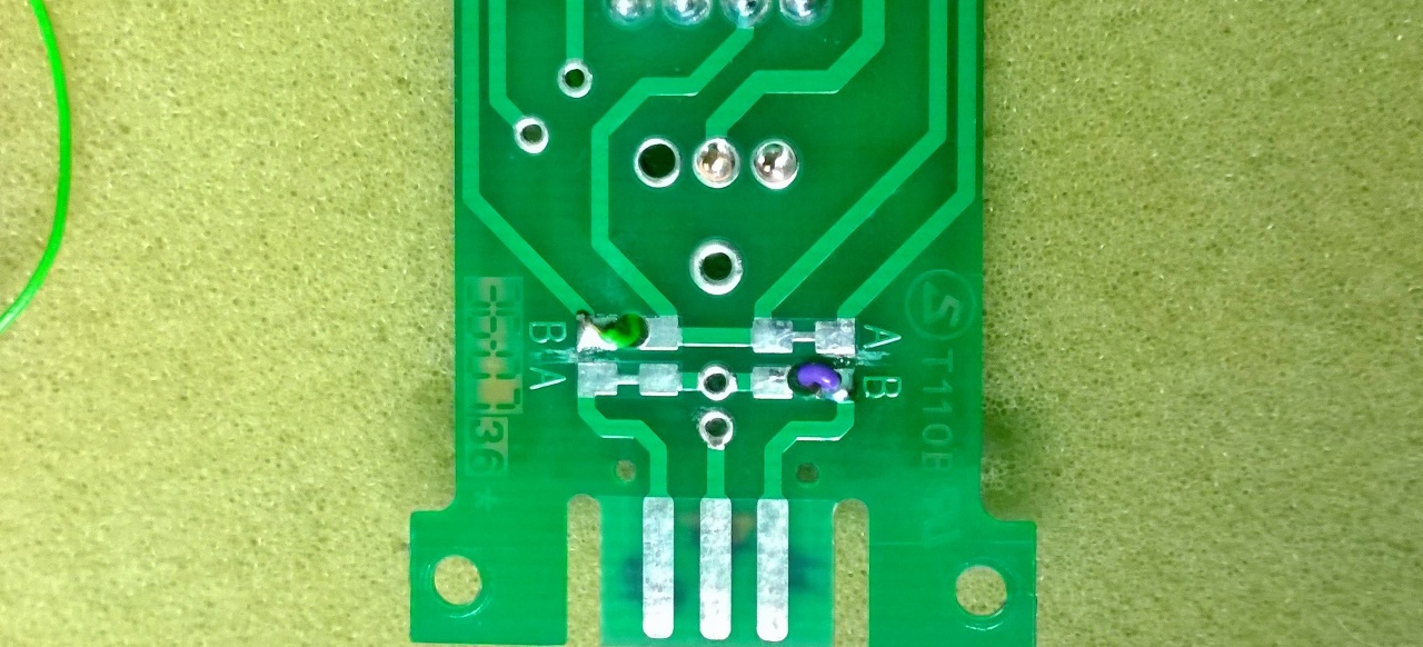

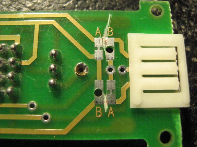

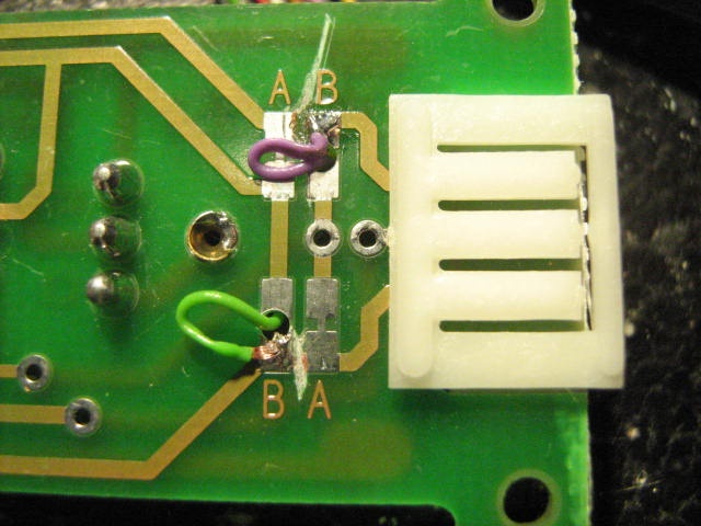

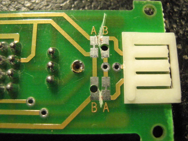

Szia Csíkos!
Egy megjegyzés a zárfényes témához a ROCO-t illetően:
A ROCO a fix zárfényes modelljeinél is előkészíti a zárfények külön-külön kapcsolgatását!
Az előkészítő panel fonákján van kialakítva.
Egyszerű megcsinálni,mert ez egy előkészítés!
A 2043-masom hangosításakor írtam:
„B A , A B forrpontok között át kell vágni a rézfóliát és rá kell forrasztani a funkciókimenetek vezetékeit.A panelon lévő furatokon tudjuk átvezetni felülre.”
Üdv.:korongos

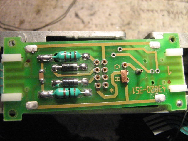

Hogy a vonat végét kell jelezni sötétben. Nem a mozdony végét, csak akkor egyezik meg a kettő, ha a mozdony magában megy, vagy tolja az ingát a vezérlőkocsival előre.
A Tillig BR118-asa kifutó, ha ugyanaz az egyenpanel van benne, mint a többiben, akkor a zárfénynek kapcsolhatónak kellene lennie, PLUX12 dekóder esetében.

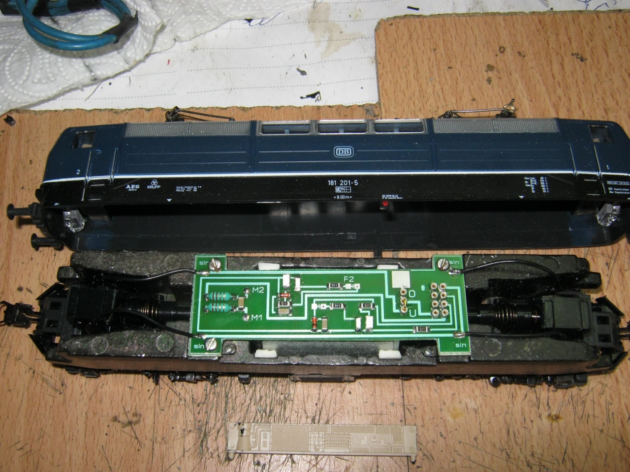

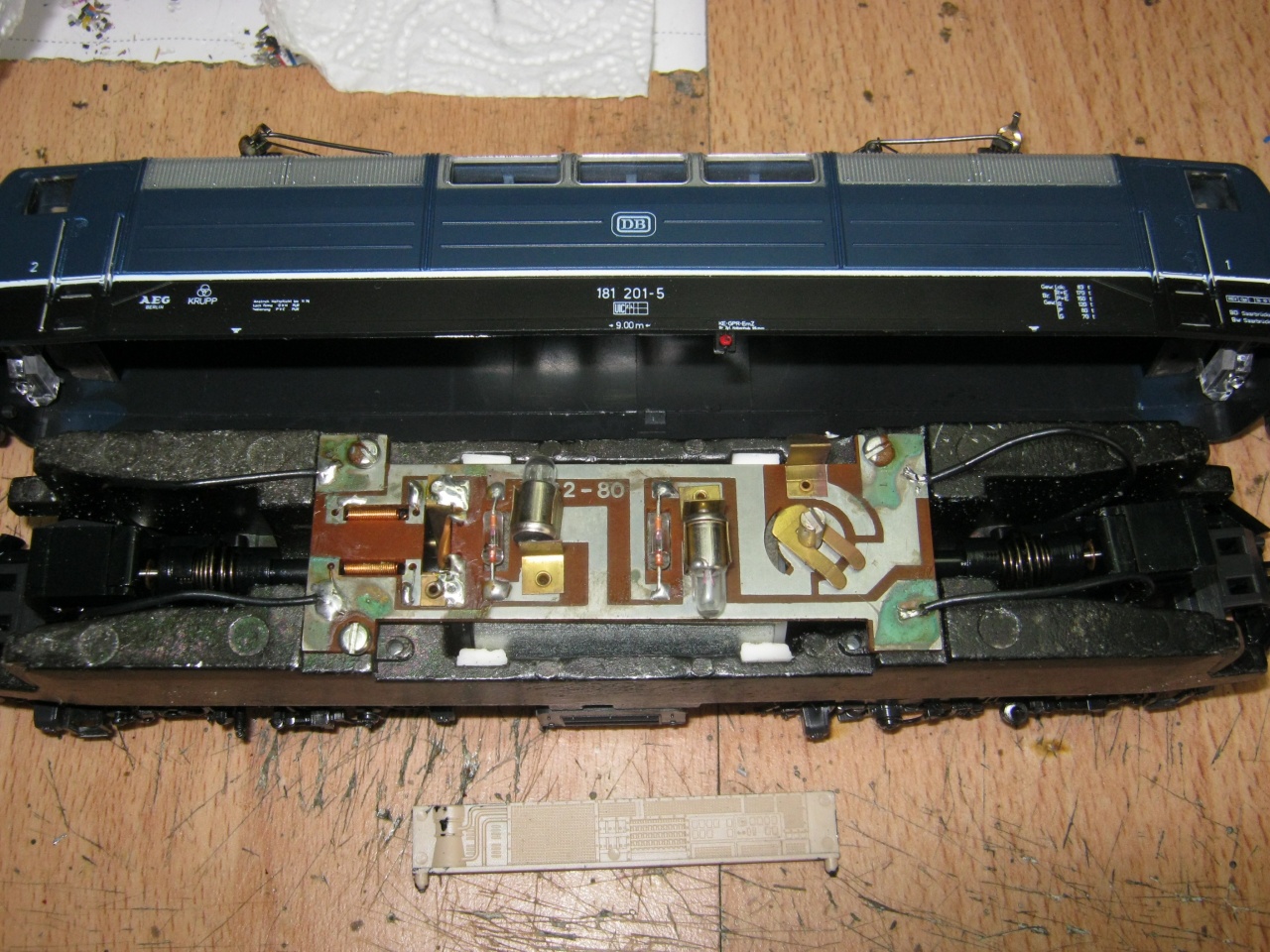

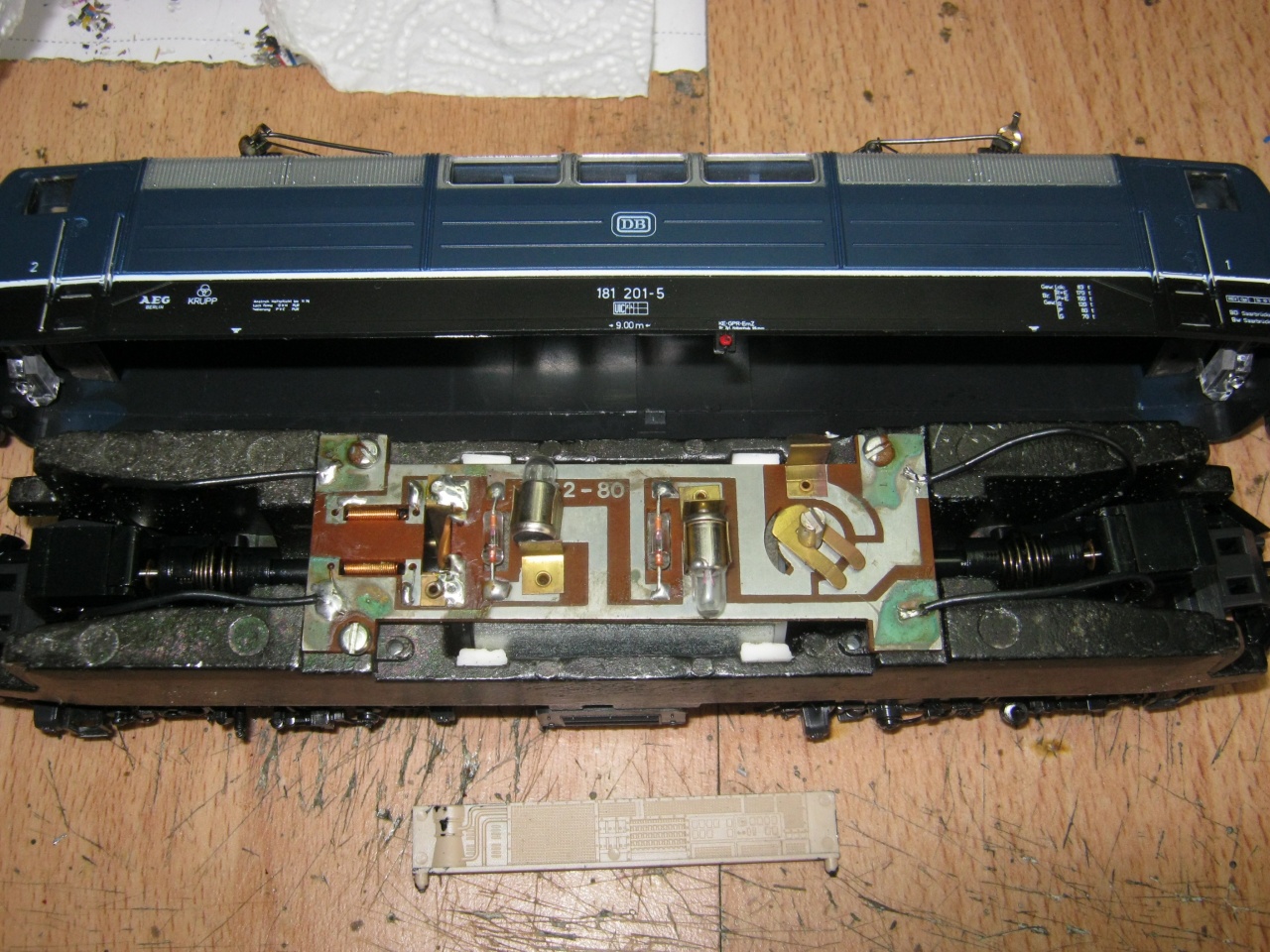

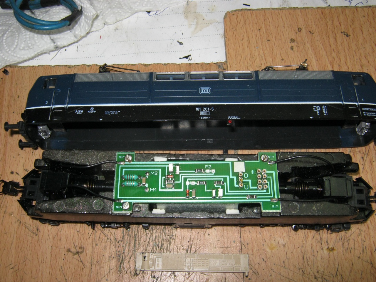

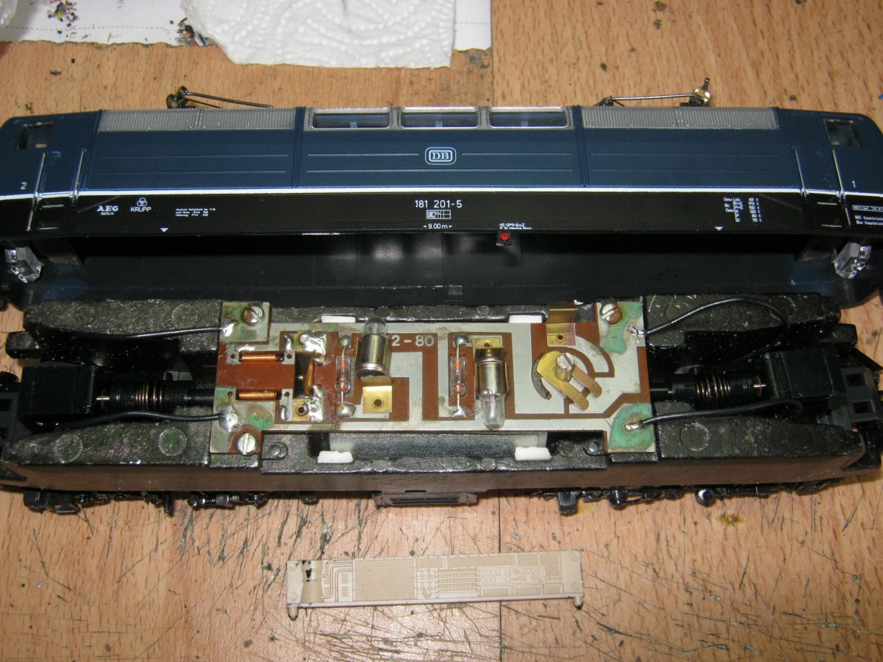

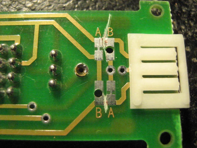

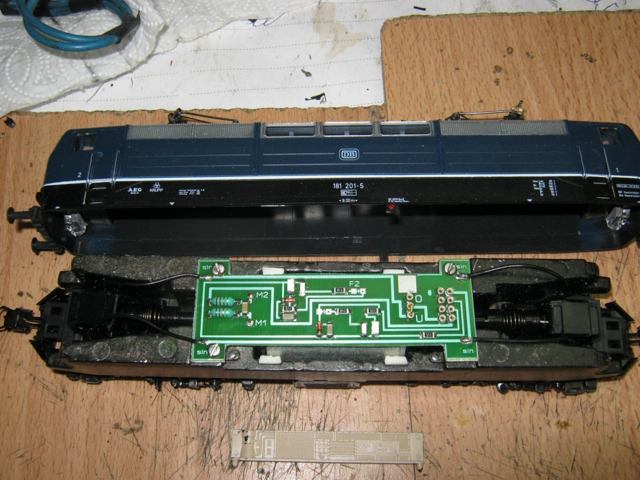

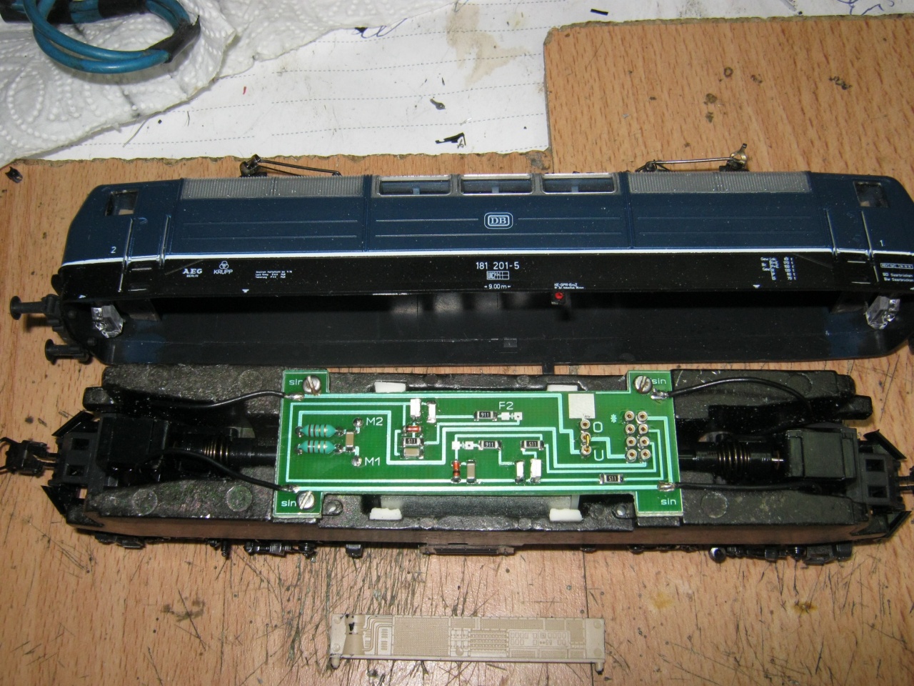

(#37401) csíkosháTTú válasza Fordítókorongos hozzászólására (#37383) Válasz • Szept 12, 2014

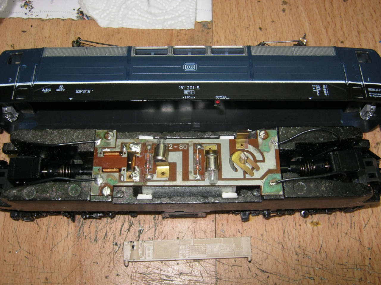

Tudom, évekkel ezelőtt feltettem az index fórumra, csak mára már nem visszakereshető, egy ottani "emberke" tevékenységének köszönhetően.
Ellenpélda a ROCO esetében, ahol ez nem lehetséges:
H0-ban: DB BR151 BR181, BR218, ÖBB Re1010, Re1044 (régebbi verziók) SBB RE4/4, DB E10. TT-ben: DR BR132 és variánsai. Az összes olyan modell, ahol a világítás egye izzó a panel tetején, és onnan prizmák viszik a fényt előre/hátra. Lásd a képeket.

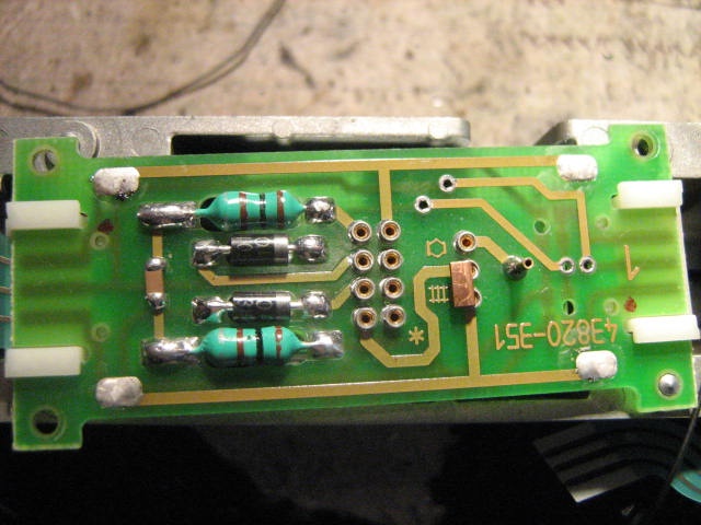

(#37402) csíkosháTTú válasza csíkosháTTú hozzászólására (#37401) Válasz • Szept 12, 2014

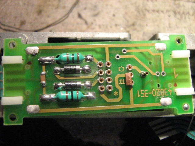

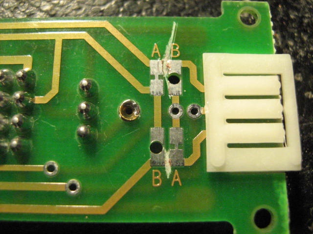

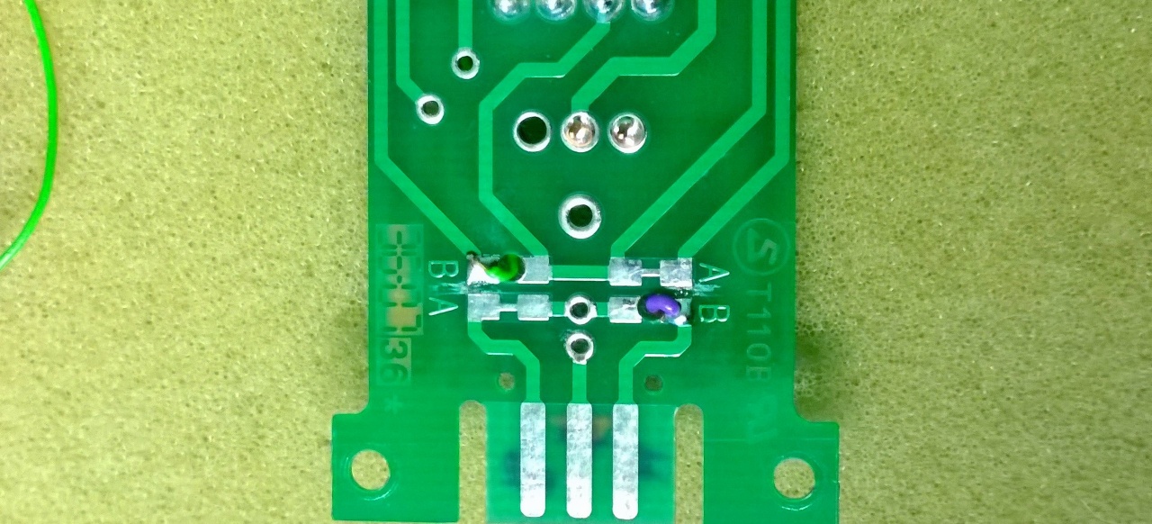

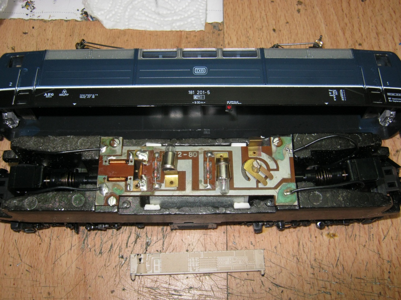

Megtaláltam az emlegetett képeket, ez történetesen egy ROCO Hercules átépítése volt anno (de ugyanez a panel van a Szergejekben, NoHAB-okban, meg a 2043-asodban is, stb.) Vagyis, aki keres, az talál! Csak, amíg a Kühn a TT mozdonyainál a használati utasításban erre szépen fel is hívja a figyelmet, meg fennt van a Kühn honlapon is, addig a ROCO esetében csak mi tudunk róla, meg az, aki még P. Magdefrau idejében tervezte a panelt. Csak a cég vezetése cserélődött közben...
