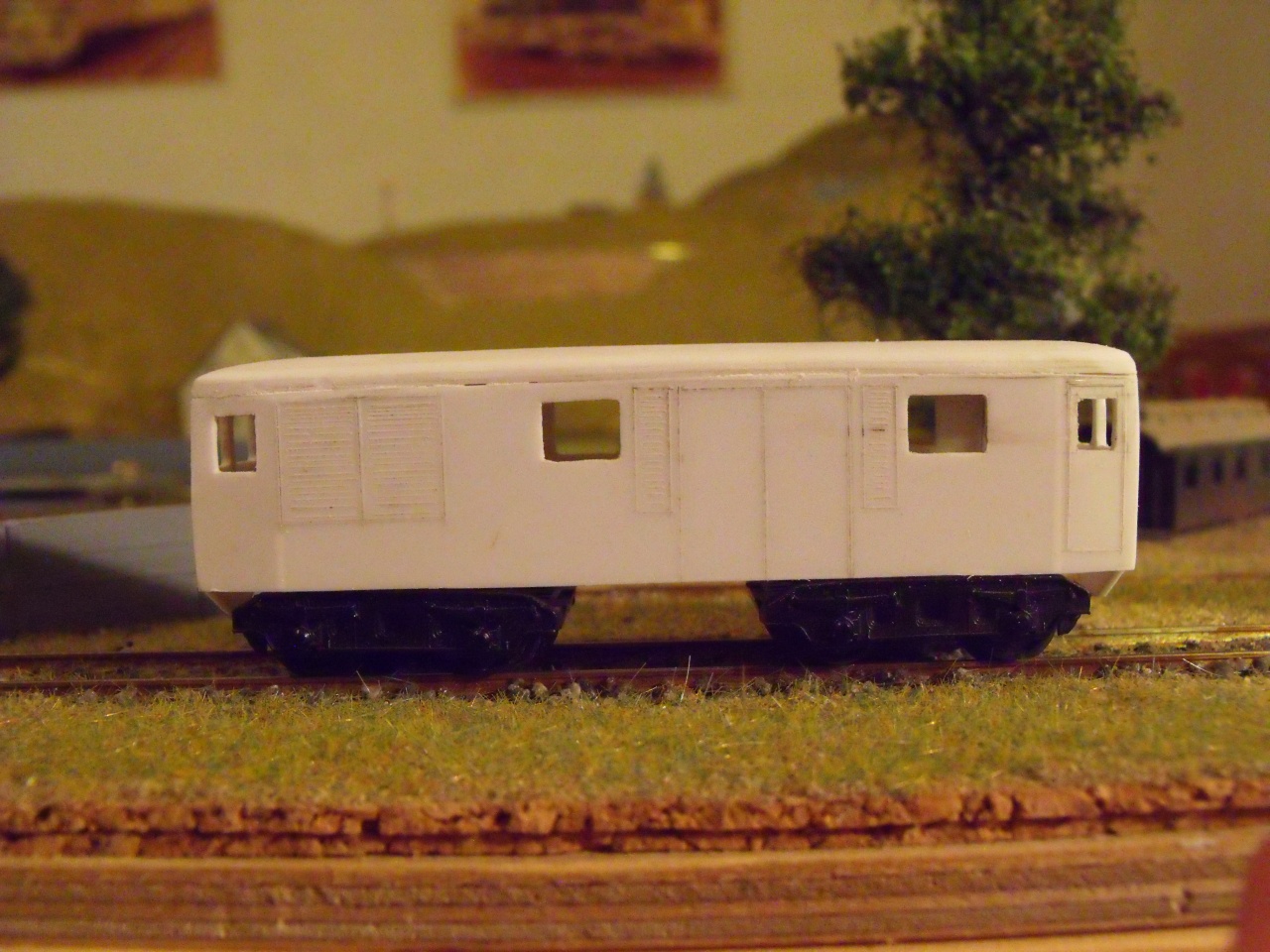

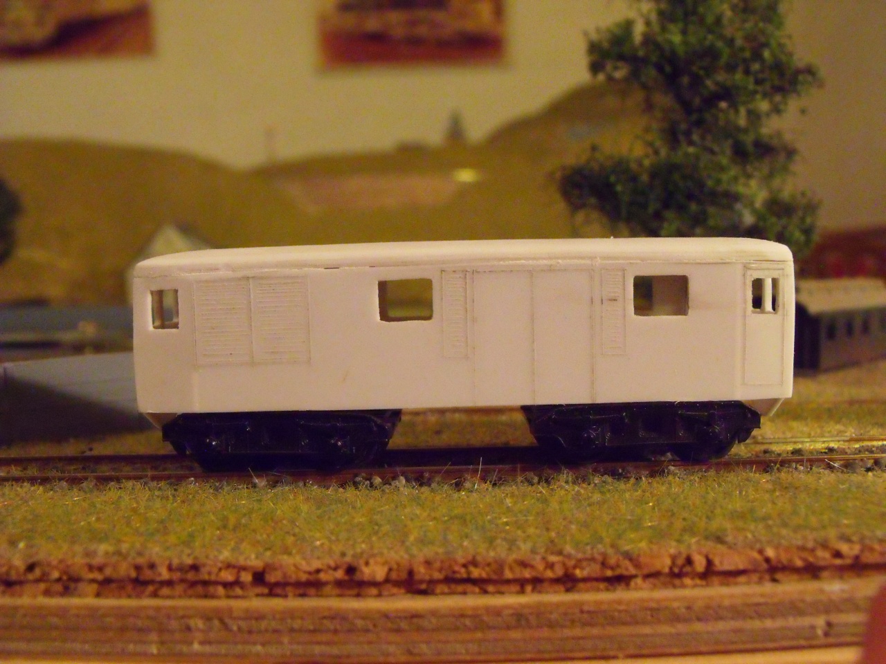

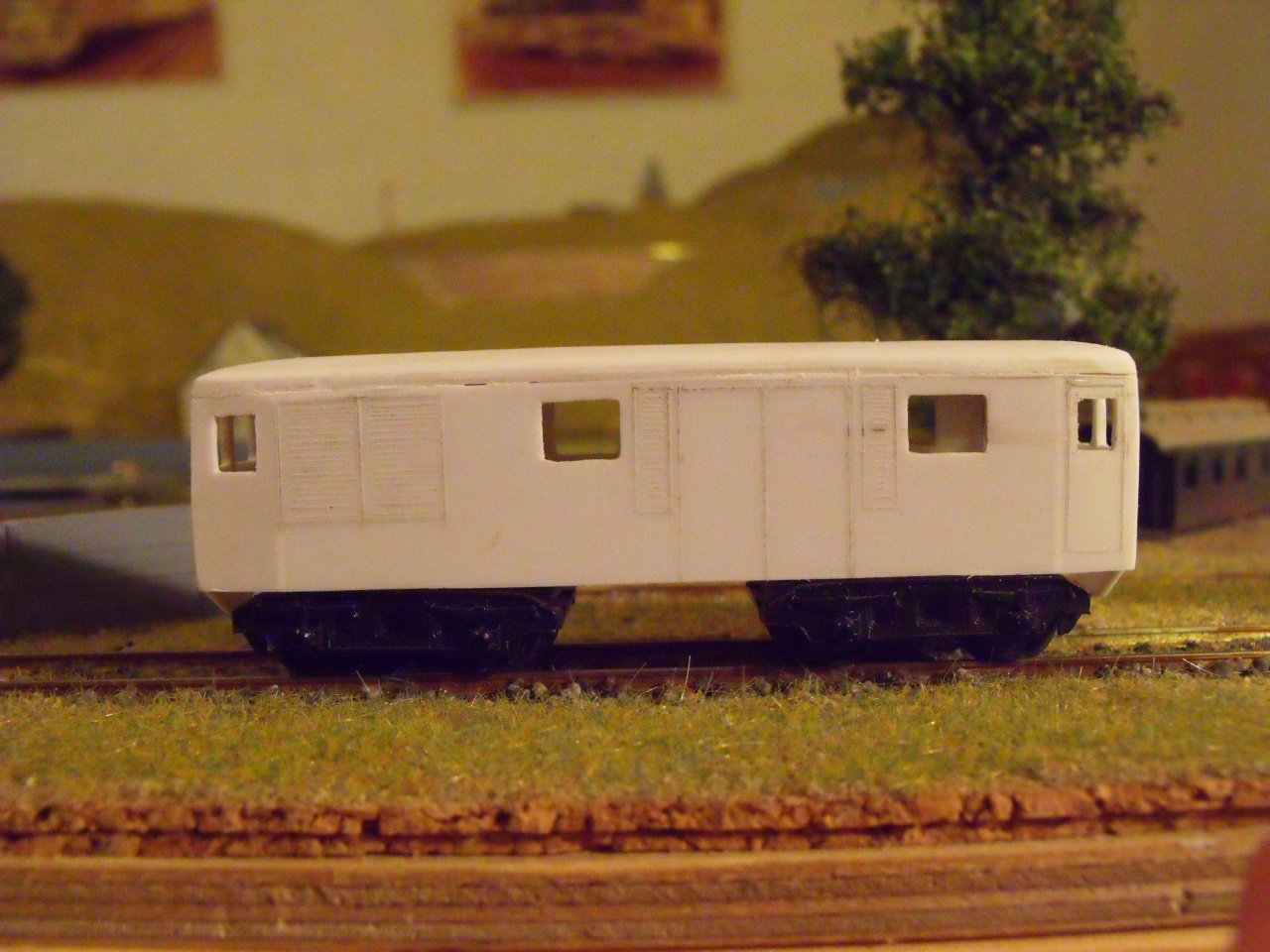

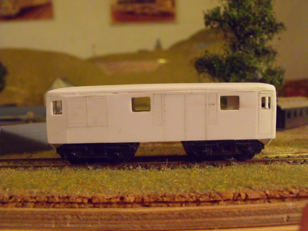

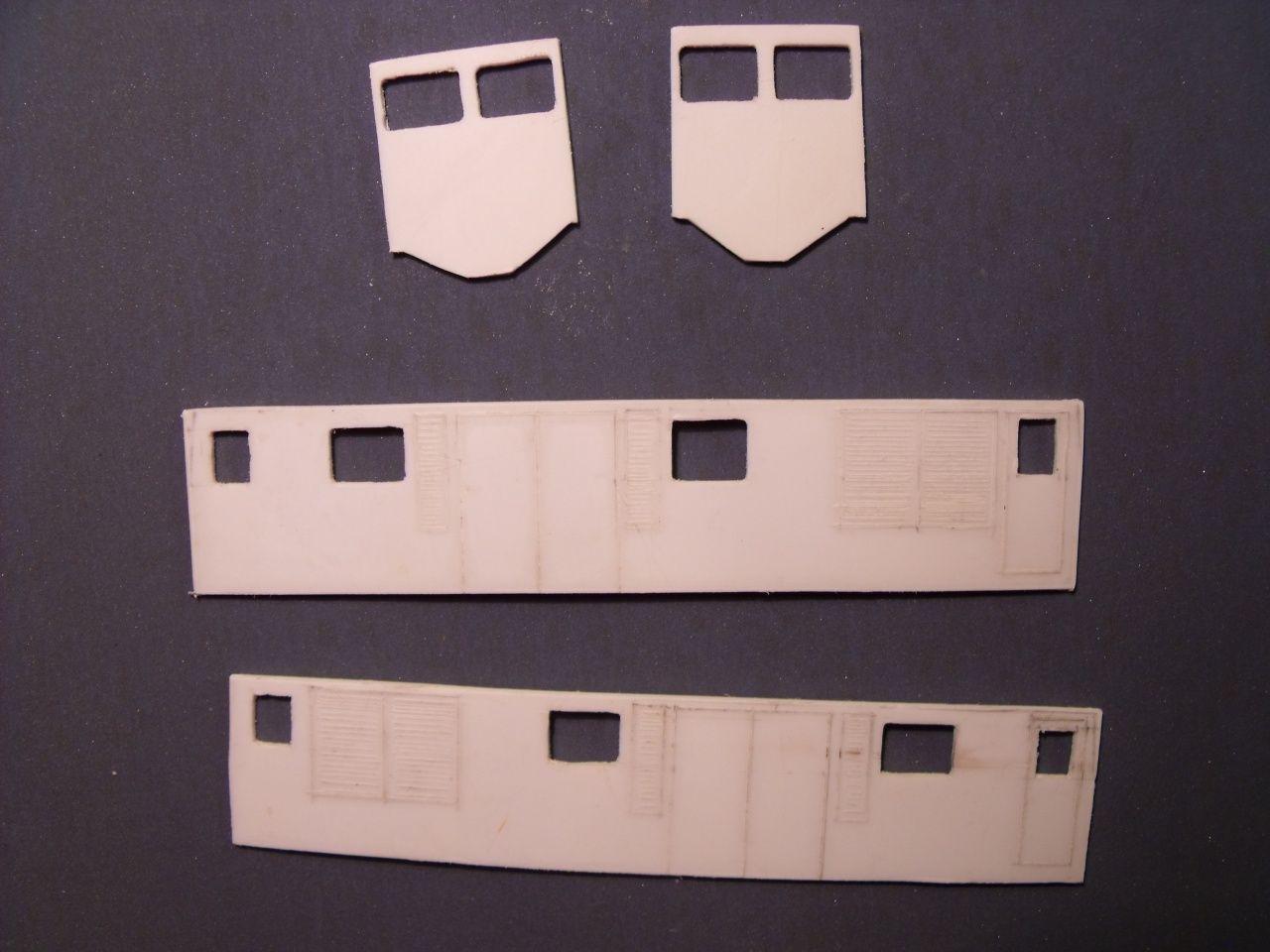

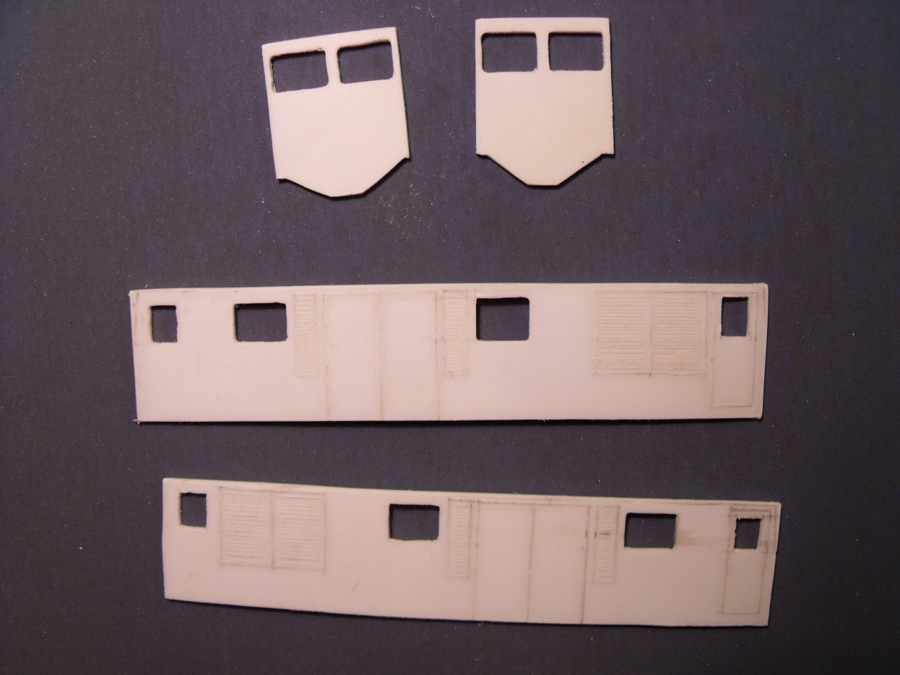

(#36665) reszelozsir válasza reszelozsir hozzászólására (#36613)
Aug 18, 2014 |
Vendég-forgóvázakon az összeállított mozdonyszekrény. Jöhet a glett (meg a kritikák is).
A képen egy kicsit kiflinek tűnik, a valóságban nem az. |

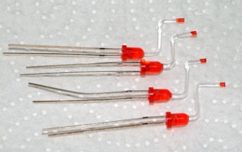

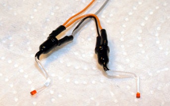

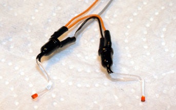

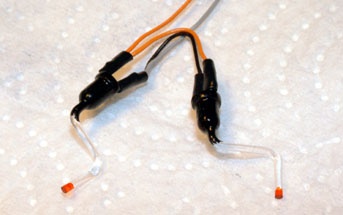

(#37039) vanhensing hozzászólása
Szept 1, 2014 |

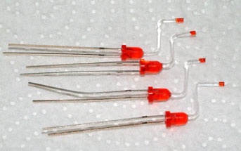

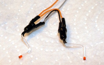

Hátha valaki segít a megoldásban!Hol lehet beszerezni sodort 2mm üvegszálat? Csak fonottal találok a neten,
olyat keresnék mint a Br 35 23..stb mozdonyokban van.
A fonott ránézésre nem úgy néz ki.
Előre is kösz a tippet. |
(#37042) csíkosháTTú válasza vanhensing hozzászólására (#37039)
Szept 1, 2014 |
TT-ben?
A BR23/BR35-ben nincs ilyen, hacsak nem arra a két plexi "pöcökre" gondolsz, ami a lámpa imitációkban van.
Fényvezető szálakat a régi BR56 és BR86 használtak. |

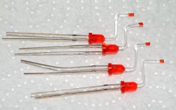

(#37046) etwg válasza csíkosháTTú hozzászólására (#37042)
Szept 1, 2014 |
Én is csak gondolkodtam, és csak a régi 56/86-sban emlékeztem ilyesmire. Valamikor méterre lehetett kapni.
Ma is néha ráakadsz, de van jobb - pl. a HIFI berendezések optikai kábele vagy még olcsobb a piacokon árult fényszökökut stb. Kivághat a szálakbol egy nyalábbal, be egy zsugorcsöbe - hajszárito és kész az optikai vezeték. Ha nagyon profik akar, akkor bármelyik telefonos vagy kábeltv-s szerelö ad hulladék üvegszálat, azokat ugyanugy zsugircsöbe huzva igen jo minöségü optikai kábelt lehet késziteni. Az üvegszálak nagyon vékonyak igy aránylag sok kell egy 2 mm-s köteghez, de sokkal jobb a hatásfokuk mint a müanyagszálaknak. |
(#37047) vanhensing válasza csíkosháTTú hozzászólására (#37042)
Szept 1, 2014 |
Köszi a típusjavítást!Igen a Br 56-86 ba használt üvegszáltekercs kéne! |
(#37048) vanhensing válasza etwg hozzászólására (#37046)
Szept 1, 2014 |
Köszönöm! Optikai kábelem van is itthon! |

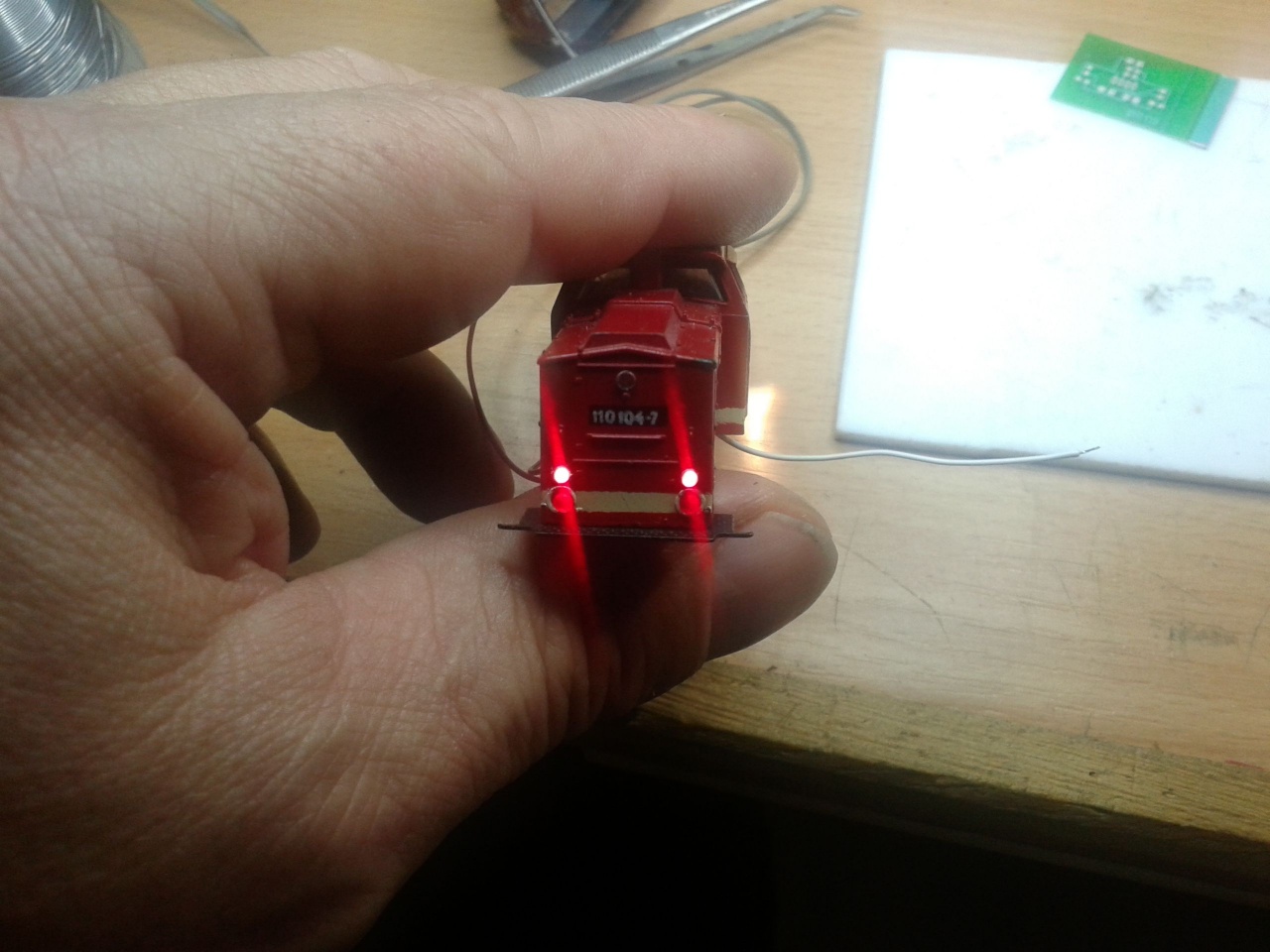

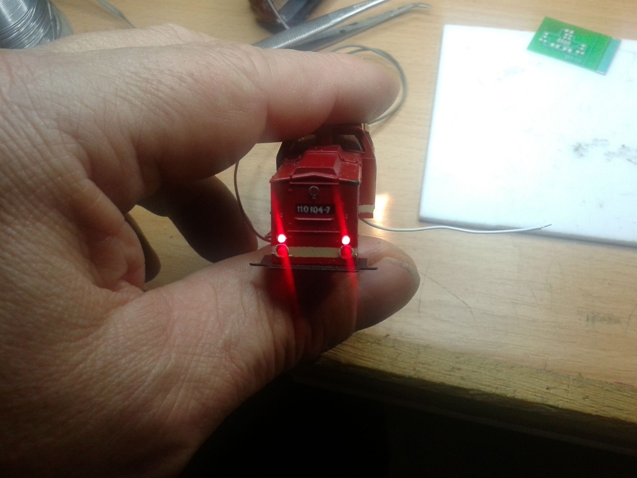

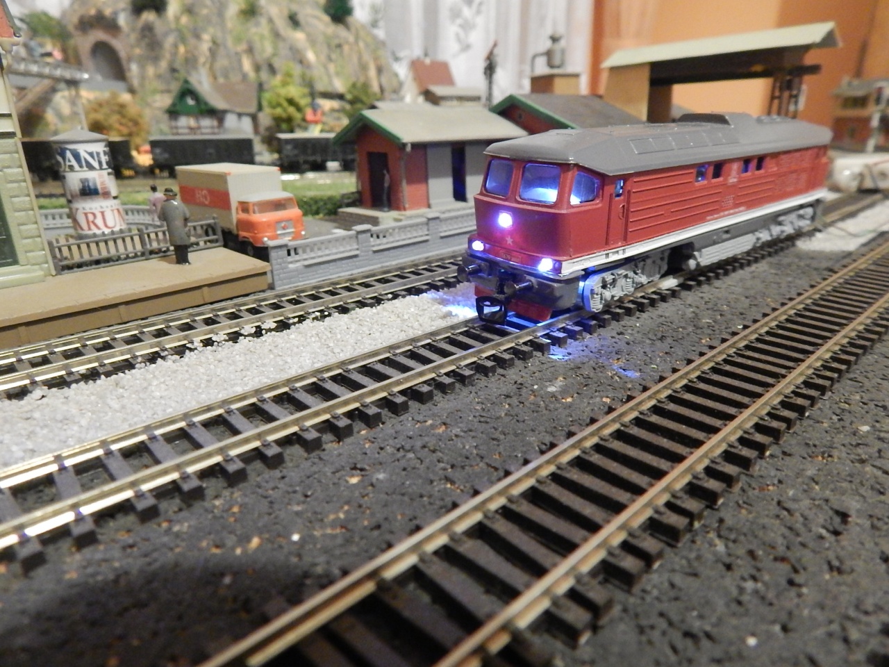

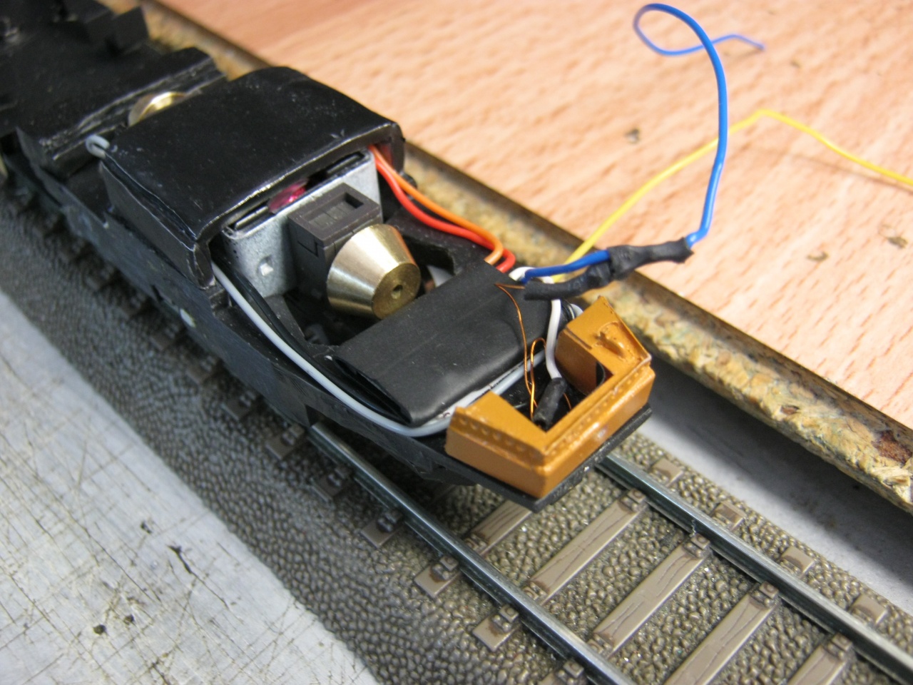

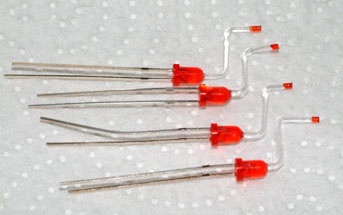

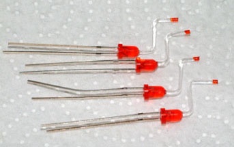

(#37051) vanhensing hozzászólása
Szept 2, 2014 |

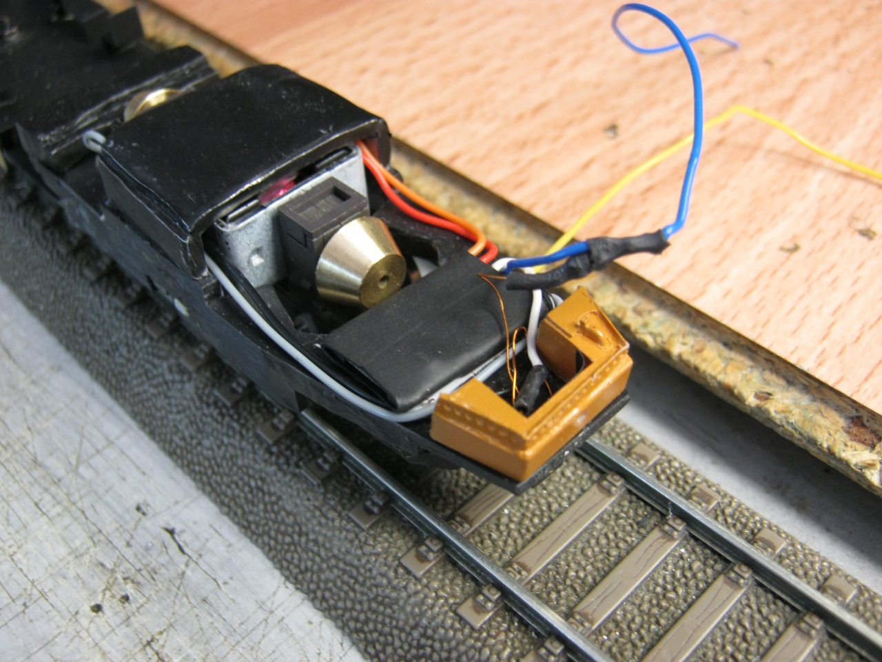

Ezzel a Br 130 al kísérletezem.Jelenleg a plexi "pöcök,,
van benne De igy nem tudom megoldani a külön kapcsolható fényszórót! Üvegszál esetében könnyebb lesz a megoldás! |
(#37056) csíkosháTTú válasza vanhensing hozzászólására (#37051)
Szept 2, 2014 |
Jó lesz ez, gratulálok!
Csak a LED-et cserélném, mert ez túl hideg, kékes fényt ad, mint egy rossz fénycső. |
(#37081) HOTotya válasza vanhensing hozzászólására (#37051)
Szept 2, 2014 |
Valami fekete műanyag "maszkot" nem tudsz beletenni,mert akkor sem fog át,le világítani! |
(#37083) vanhensing válasza HOTotya hozzászólására (#37081)
Szept 2, 2014 |
Persze a fényszűrődést megoldom! Jelenleg a plexi pöcöknél tartok,de üvegszállal is ki szeretném próbálni!Tehát nem kész a járgány! |

(#37135) Antal Miklós válasza vanhensing hozzászólására (#37083)
Szept 3, 2014 |
Szia, Miért nem teszel SMD LED-t a fényszóróba? Kívülről teszel rá egy apró csep műgyantát így olyan lesz mintha szép, de nem sík üvegburkolata lenne.

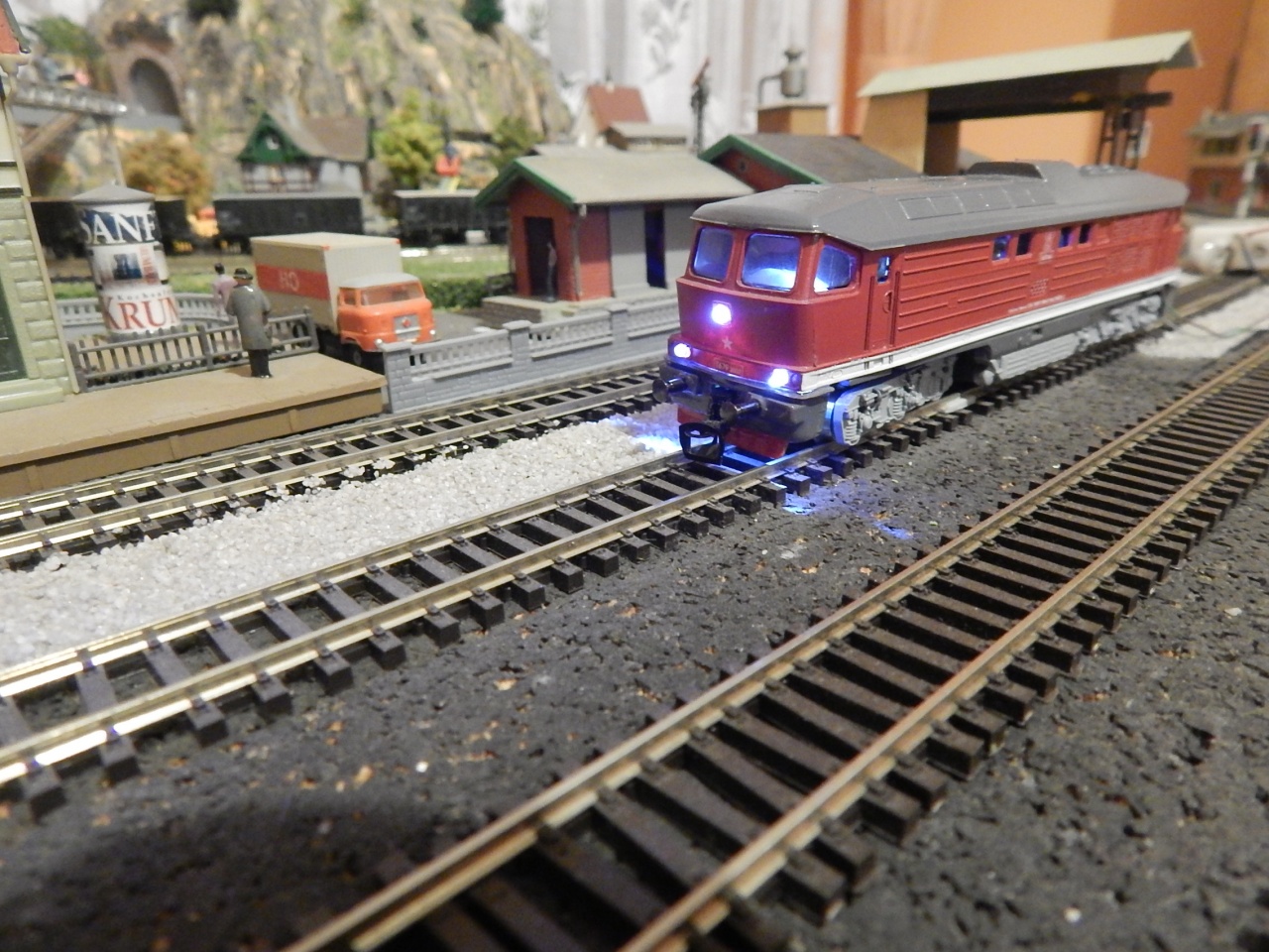

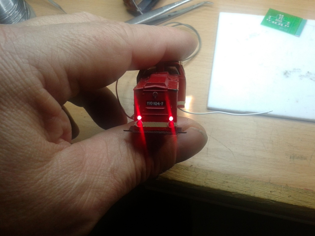

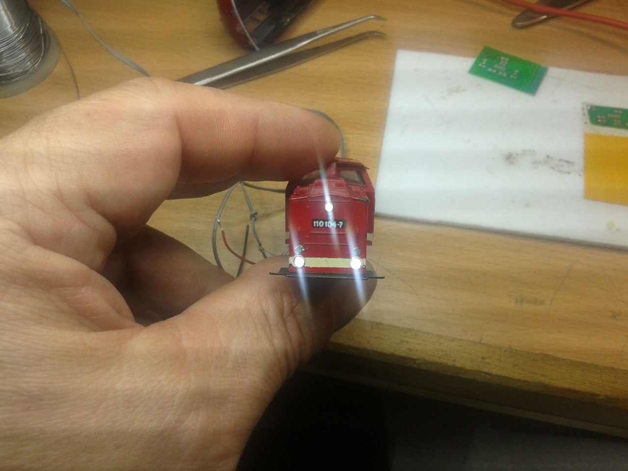

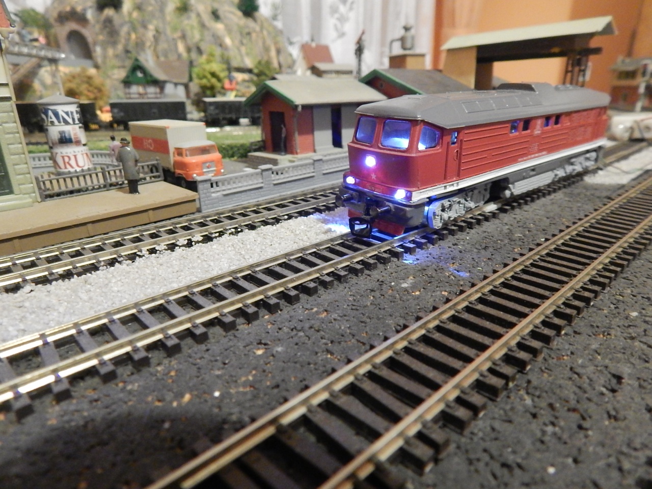

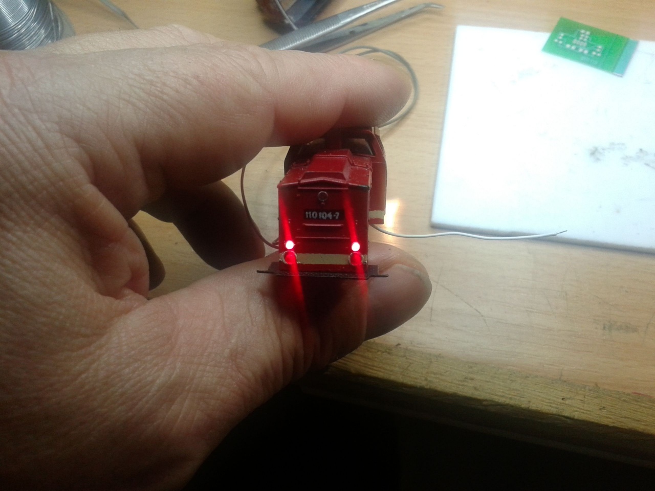

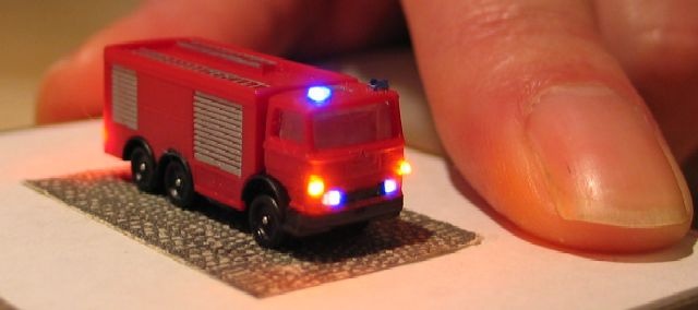

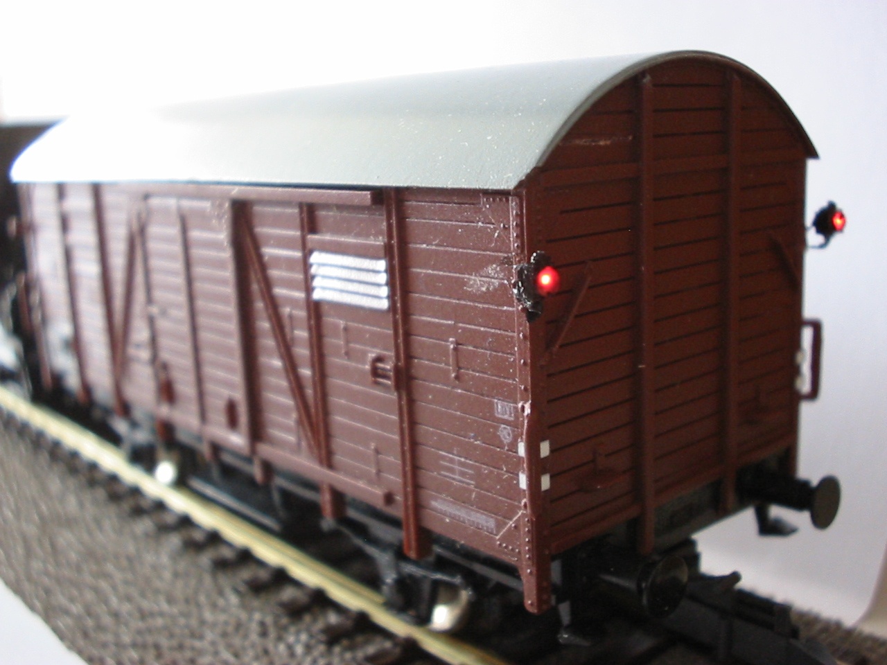

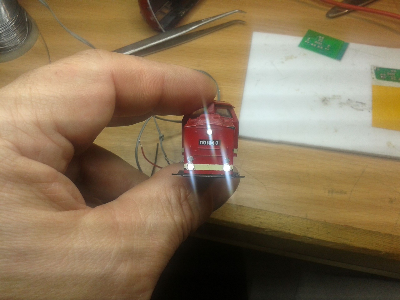

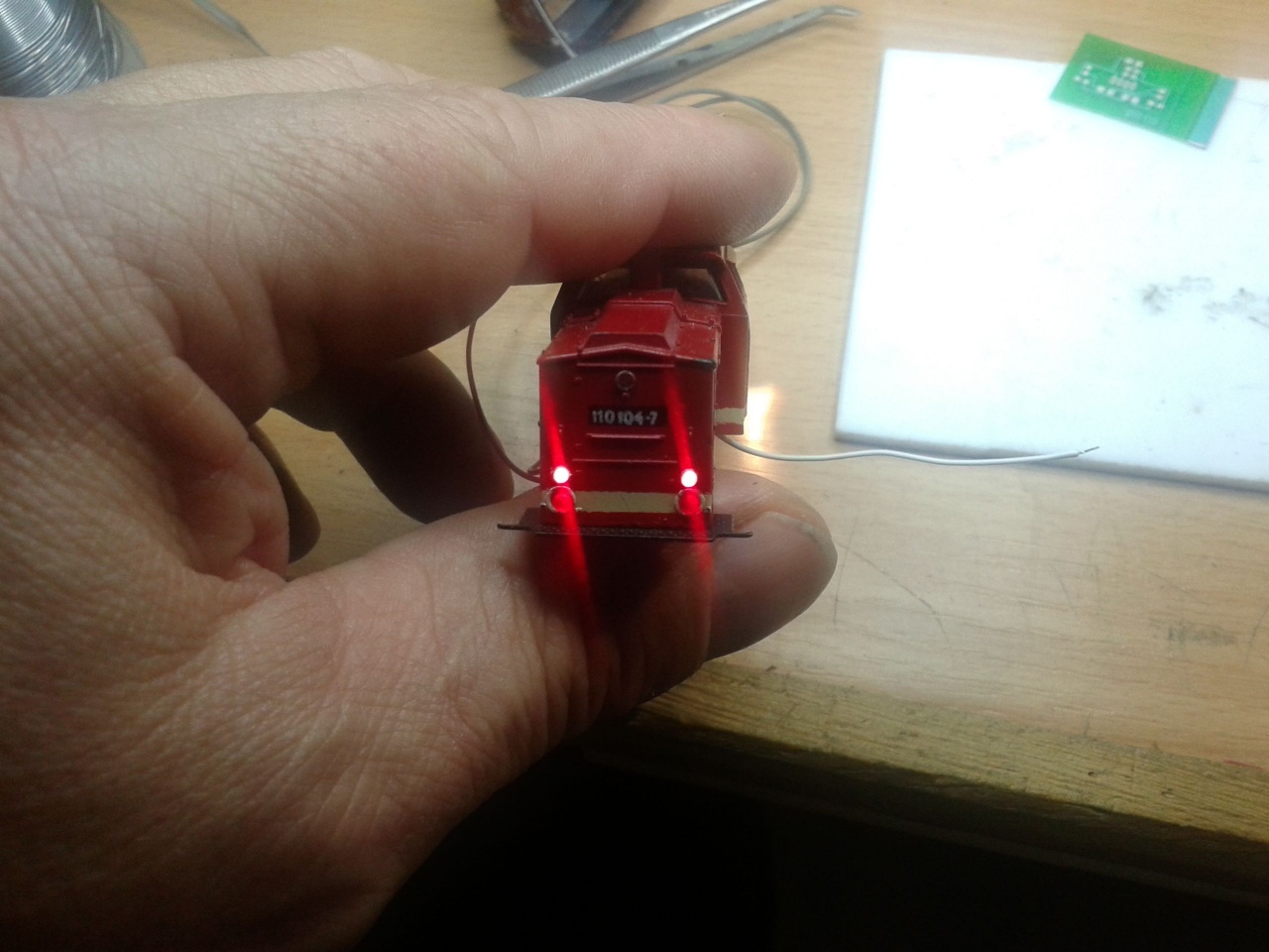

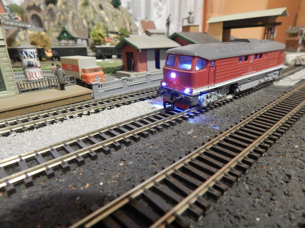

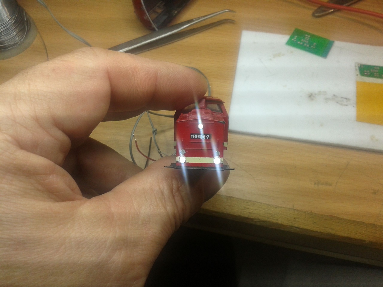

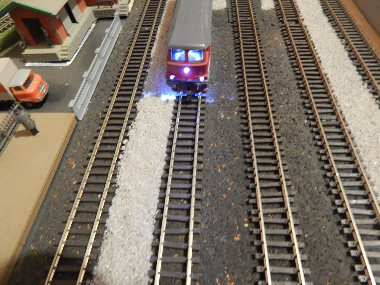

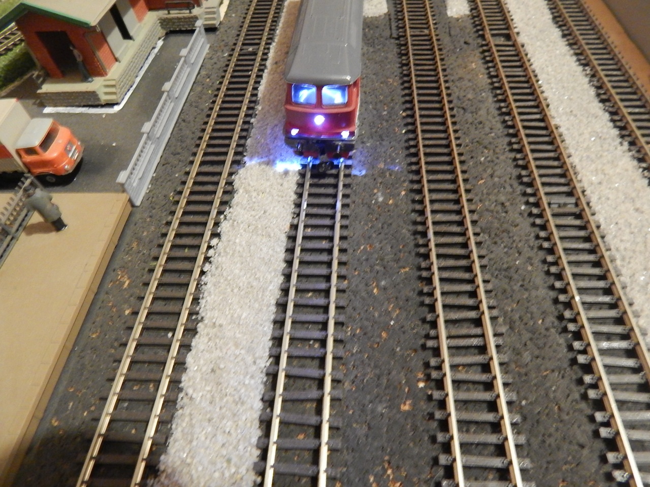

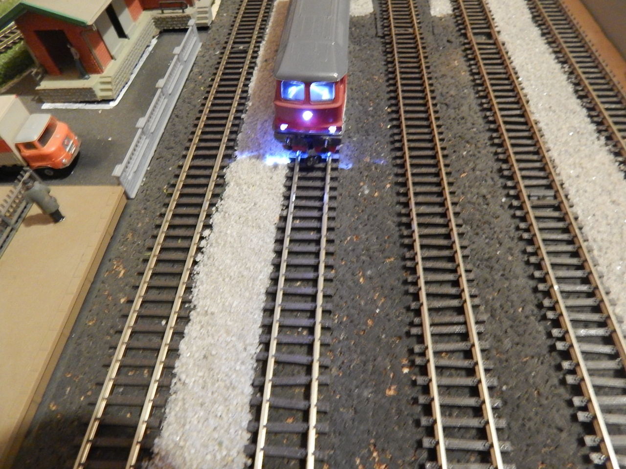

(#37161) HOTotya hozzászólása
Szept 4, 2014 |
Egy kis világítás ............................. TT-n |
(#37162) Váltógyártó válasza HOTotya hozzászólására (#37161)
Szept 4, 2014 |
Nagyon szép munka!  |
(#37165) Fordítókorongos válasza HOTotya hozzászólására (#37161)
Szept 5, 2014 |
Profi!
A panelt is megmutatod,vagy az már titkos?
Miklós lámpái se kutyák.
Gratula!
üdv.:korongos |
(#37171) HOTotya válasza Fordítókorongos hozzászólására (#37165)
Szept 5, 2014 |
Nem titkos semmi sőt eladásra is készülnek!! Csak voltam olyan ügyes és "elba" szigetére küldtem a panelokat (amiért fejmosást is kaptam(jogosan)),de nem sokára kaphatóak lesznek!!!
BR110,BR130,BR221,BR118,BR119,BR103,NOHAB,BR254-s mozdonyokhoz!!!0603-s ledekkel!!! Egy kis türelmet 2 hét s jönnek az újdonságok(több is) |

(#37185) diginewl válasza HOTotya hozzászólására (#37161)
Szept 6, 2014 |
Hogyan tudtok ilyen pici ledekkel dolgozni????
Elámulok ezen, hiszen a légy is röhög rajta milyen pici....
Gratulálok hozzá!!!
(#37186) HOTotya válasza etwg hozzászólására (#37184)
Szept 6, 2014 |
Igen ezek kimondottan a régi típusú TT-s mozdonyokhoz lesznek legyártva!! Kétféle variációban :szerelve és kitt változatban |
(#37187) HOTotya válasza diginewl hozzászólására (#37185)
Szept 6, 2014 |
Ez még nem pici..............  A 0402-s led na az már picike!!!
Kell hozzá 5-8D-s nagyítású lámpa és ne remegjen a kezed......  |
(#37188) HOTotya válasza HOTotya hozzászólására (#37187)
Szept 6, 2014 |
Azért egy dolgot figyelembe kell venni!!! Ezek a panelok mind a fehér(sőt van reflektor is) mind a vörös lámpát imitálják!!! Magyarul ki kell fúrni a vak lámpák helyét és bele kell illeszteni egy plexi darabot is a furatokba!!!!! Így már nehezebb egy picivel a megoldás.......! Sok mozdonynál pl. BR130-s ahol két-két furatot kell fúrni átmérő 1.4 (vagy kisebb is kell némelyiknél) Tehát nem egy egyszerű a dolog......  |

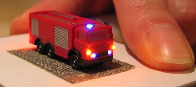

(#37203) róbertke hozzászólása
Szept 6, 2014 |
Így is lehet ...

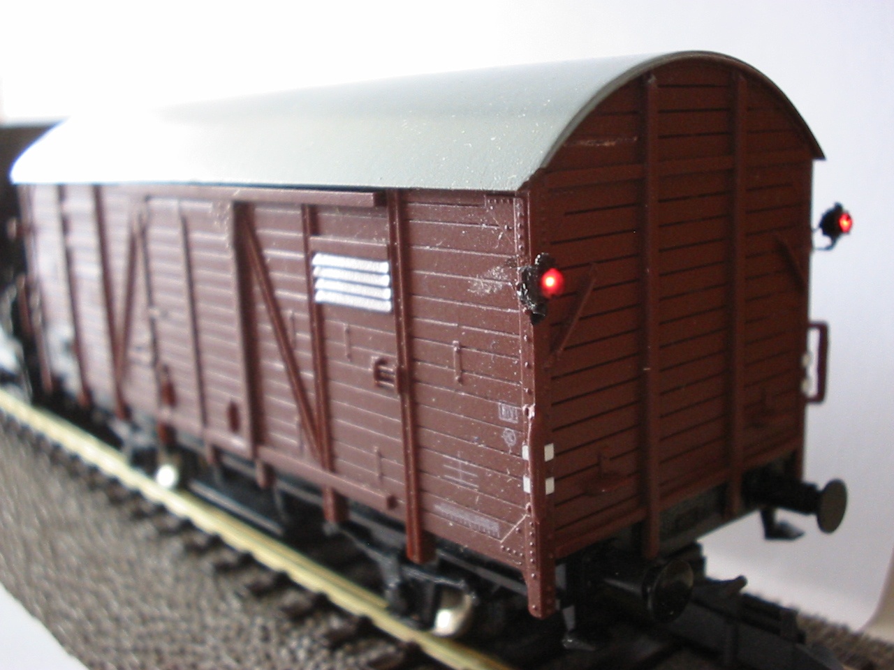

(#37234) róbertke hozzászólása
Szept 8, 2014 |
(#37235) etwg válasza róbertke hozzászólására (#37234)
Szept 8, 2014 |
Én is ezen csodálkozom, hogy még a nagy gyártok is kinban vannak ilyen aprosággal.
Pl. az egyik vadiuj és drága gözösben a lámpák négyzetes fénycsávája veri ki a biztositékot. (A gyárto: Mit csináljunk, ha a LED négyszögletes).
Az én válaszom meg az lett volna, hogy fessék be a lámpa lencse (mert ilyen is van a lámpájukban) hátulját fehérre, és meg van oldva a gond.
