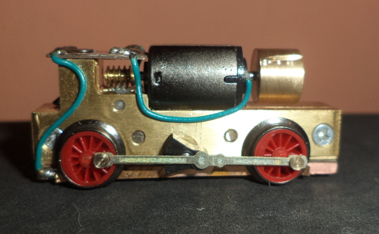

(#53315) GABA TT válasza Von Smallhausen hozzászólására (#52320)
Szept 25, 2016 |
Tetszetős hajtómű, szépen elkészítve. A kerék tengelyek csak a két fél szét húzásával szerelhetők ki?
A zajosságot a teljes fém áttétel sor okozza . Én áttértem a műanyag fogaskerekekre pont ez miatt. Szerencsésebb lenne egy közlő fogaskerék alkalmazásával, amibe még egy kis plusz lassítást is bele lehet tenni. ha szükséges. Lehetőleg a csiga a motor tengelyére kerüljön! nem fogja a csiga megenni a műanyag kereket, főleg hogy van ferde fogazásra is van lehetőséged .
Igazán csendes akkor lesz ha a kerekek tengely fészkei műanyag perselyezve vannak. Kényszerből kellet így kiviteleznem, mivel a beszerezhető kerekek tengelyei is rézből készültek .Egészen más lett csak a motor hangot lehet hallani.

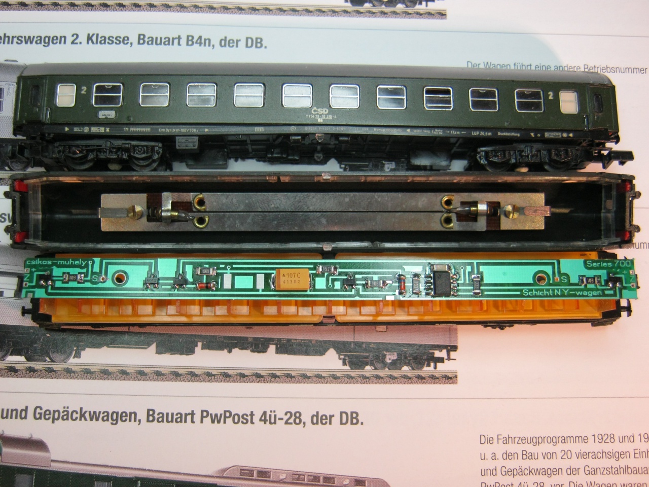

(#53317) csíkosháTTú hozzászólása
Szept 26, 2016 |
Kis N-es tuning.
Mindenki csak PIKO-nak emlegeti, pedig ezt az Y kocsit is a Schicht gyártotta a VEB PIKO-nak. Szerencsére jó alap az ilyesmikhez.  |

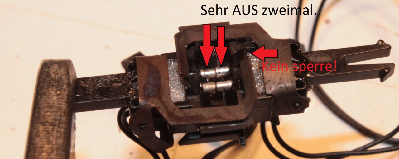

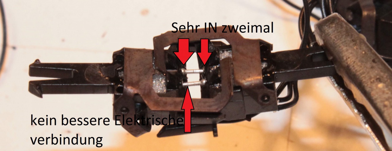

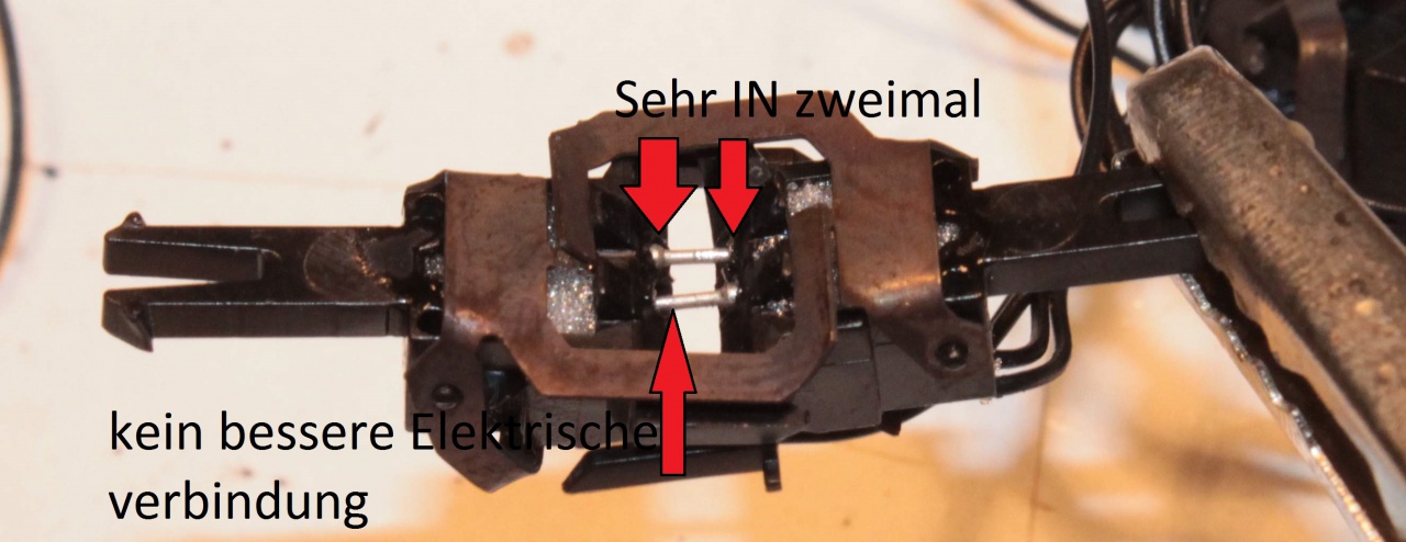

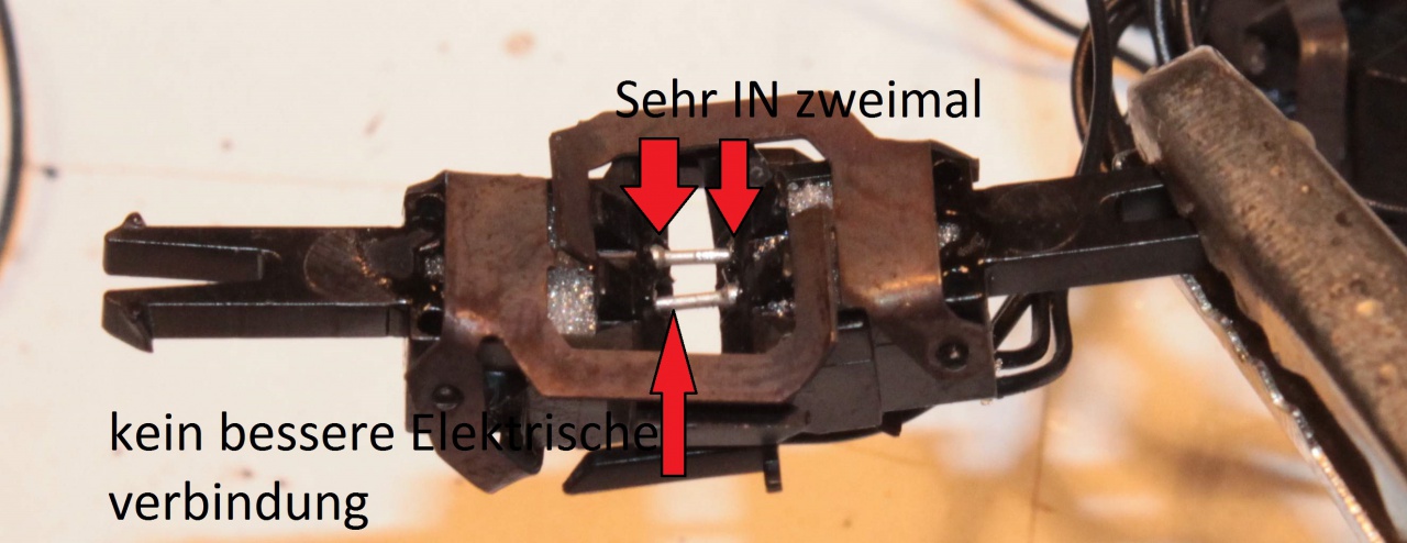

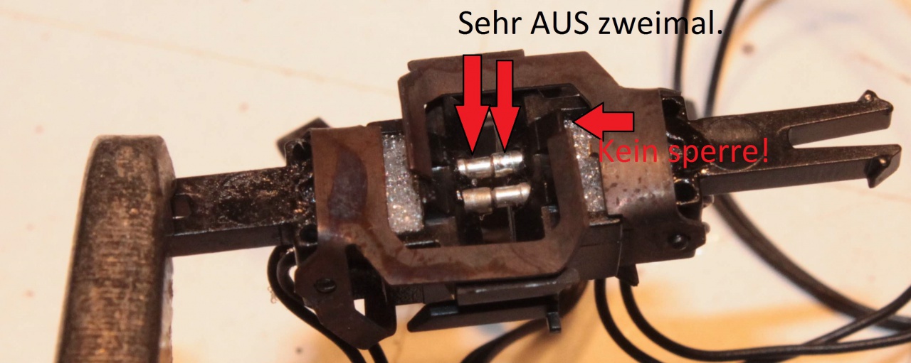

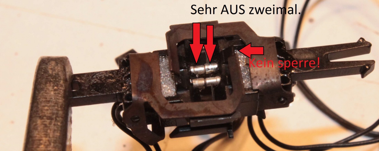

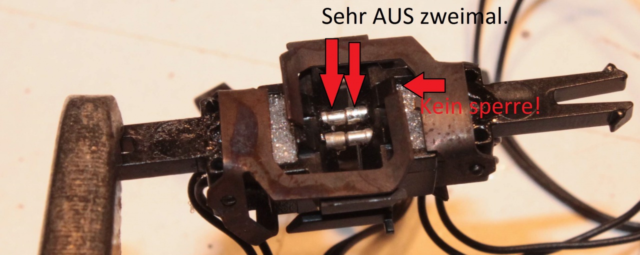

Nu, kérek egy kis segítséget, mert úgy érzem, hogy valami nem stimmel.
Ezt írta krois:
hallo,
wir bauen alle kupplungen zusammen, bügel sind auch geschlossen, keine ahnung was sie wollen, sie haben alle kupplungen untereinander gemischt, keine ahnung was das soll, wir haben inzwischen 4000 kupplungen verkauft und es gab nie probleme, die kupplungen gehören paarweise in die waggen, das heißt erste paar kupplung eine davon im ersten wagen hinten und im zweiten waggen vorne kommt die andere kupplung vom ersten paar, und so weiter, die sind nicht zum mixen nur für ganzzüge
Ebből nekem az jön le, hogy a kupplungok nem keverhetők - de ilyen figyelmeztetést sehol sem találtam.
És ugyanaz az allűr jön elő, mint minden más, helyen amikor megkérdőjelezünk valamit: én gyártok, nem tévedhetek, te kuss.
Danke sehr - születni tényleg oda kell.
A képeket mindenki nézze meg, szerintem ezen nincs mit nem érteni. |
(#53436) etwg válasza diginewl hozzászólására (#53435)
Okt 4, 2016 |
Krois ur azt mondja, hogy a kuplungjai nem univerzálisak hanem mindig egy párt alkotnak és kizátolag zárt szerelvényekre lettek tervezve ( azaz nem össze vissza kedv szerint sorolva.)
Azaz az elsö pár kuplung egyik darabját az elsö kocsi végébe kell beépiteni a pár másik felét meg a kapcsolando kocsi elejébe, és igy tovább. Igy lettek a kuplungok a gyárban párba válogatva és igy kell öket beépiteni.
Most már legalább tudom, miért nem vettem eddig egyetlen ilyen kupit sem..  |
(#53437) diginewl válasza diginewl hozzászólására (#53435)
Okt 4, 2016 |
Ennyit írtam nekik - bocsánat, hogy ide is kiírom, de nagyon feldühít ez az utólagos magyarázkodás a Krois részéről
Sehr geerther Johann Krois!
Ah, so! Ich verstehe alles! Alles ist klar!
Aber, bitte zeigen Sie mir, wo (Krois Modell) Website diese Aussage/Erklärung zu finden? "die sind nicht zum mixen nur für ganzzüge"????
Ich finde es nicht! (leider)
(Technische Daten
Passend für NEM Normschächte (je nach Spurweite NEM 362, NEM 363, NEM 358 oder NEM 355)
Max. Belastung pro Kontakt/Leitung: 1,2A
Elektrischer Kontakt durch Stecker- Buchsensystem
Mechanisches Kuppeln durch Bügel)
Ihre Antwort danke!
Jenő Kutas |
(#53438) diginewl válasza diginewl hozzászólására (#53437)
Okt 4, 2016 |
és még valami: itt Frankye felszólít arra, ha nem használunk írásjeleket, Krois pedig egy ügyfélnek így válaszol, minden jel, bekezdés nélkül, tényleg elgondolkoztató....van mit tanulni ausztriától, van  |

(#53452) etwg válasza csíkosháTTú hozzászólására (#53441)
Okt 5, 2016 |
Egy kicsit utánnaolvastam. Azt olvasom, hogy a kuplungfejek 3D nyomtatobol származnak. Ha ez igy van akkor még érthetettlenebb ez a gyártási szorás, akkor ki lehetett volna abszolut pontosra nyomtatni a fejet, ahova a kontaktusokat csak be kell biggyeszteni. |
(#53454) DZolTTán hozzászólása
Okt 5, 2016 |
Én az ilyesmire azt szoktam mondani, hogy van amit gyártank, és van amit csinálnak. Kroisék az utóbbiba esnek, szerintem.
Pár éve vettem az "analog" kuplungjukból, TT-t és H0-t is. Ez elvileg úgy működik, hogy egy permanens mágnest tesz az ember a sín alá, és ha fölé ér a kuplung, akkor azt bontja.
Már nem emlékszem a pontos tapasztalatokra, de szummázva kb. az volt, mint most ebben az esetben. Azt ugyan nem lehet mondani, hogy totál használhatatlan, és semmire sem jó csúzlizáson kívül.
Viszont hogy tényleg működjön, ahhoz kell egy "gyárilag" jól sikerült darab + próbálgatás, állítgatás + utómunka + szerencse + csillagok megfelelő állása...
Na nekem ez sok volt, úgyhogy meghirdettem ingyen az apróban. Aki elvitte, nem írt vissza, hogy "köszi, tök jól működik", de ezen nem is csodálkoztam. Ezért nem volt pofám akár 10Ft-ot is kérni értük. |
(#53459) csíkosháTTú válasza etwg hozzászólására (#53452)
Okt 5, 2016 |
Idézet: „Azt olvasom, hogy a kuplungfejek 3D nyomtatobol származnak”
Áááá...
Nem 3D nyomtatóból, hanem Bergheim-ből származnak. ROCO Universal kupplungfejekből vannak csinálva. Legalábbis a H0-s kupplungjaik.
Még valami.
Kevés tapasztalatom van az áramvezető kupplungjaikkal, de, amikor mgláttam, az volt az első gondolatom, hogy egy megfelelő sablont legyártva ilyet én is tudnék csinálni. Szerintem el lehet érni kisipari módszerekkel is, hogy pontosak legyenek.
Viszont a digitális kupplungjaik egészen jók. Inkább azzal van baj, hogy H0-ban a kupplungok magassága a sínkorona felett eléggé szór, erősen modell függő, még egy gyártón belül is...
TT-ben ilyen baj nincs, lásd a Kupplung walzer videót, igaz ott SD-modell kupplung van, nem Krois. (Az SD sokkal pontosabb gyártás amúgy, mint a Krois, már ránézésre is.) |

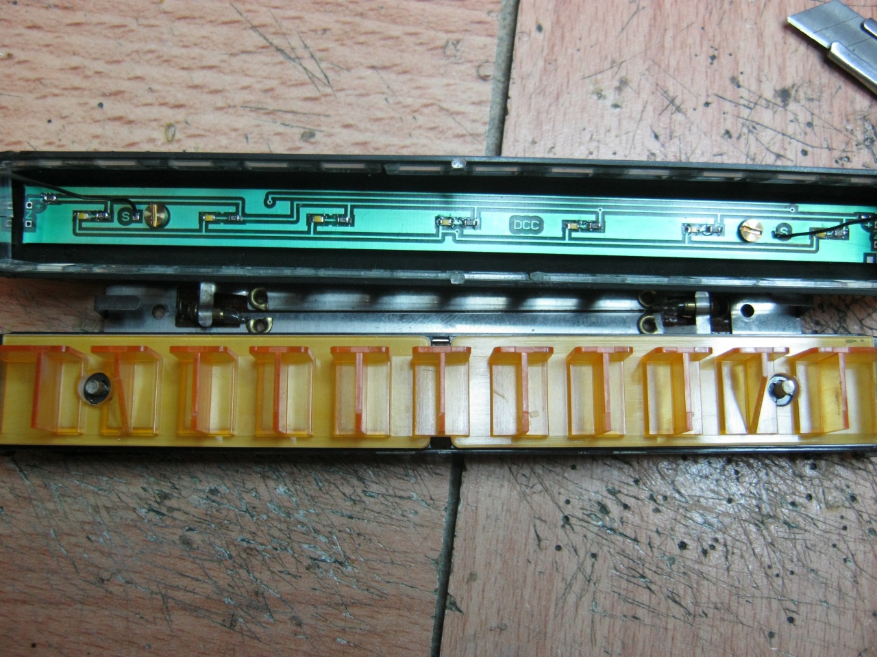

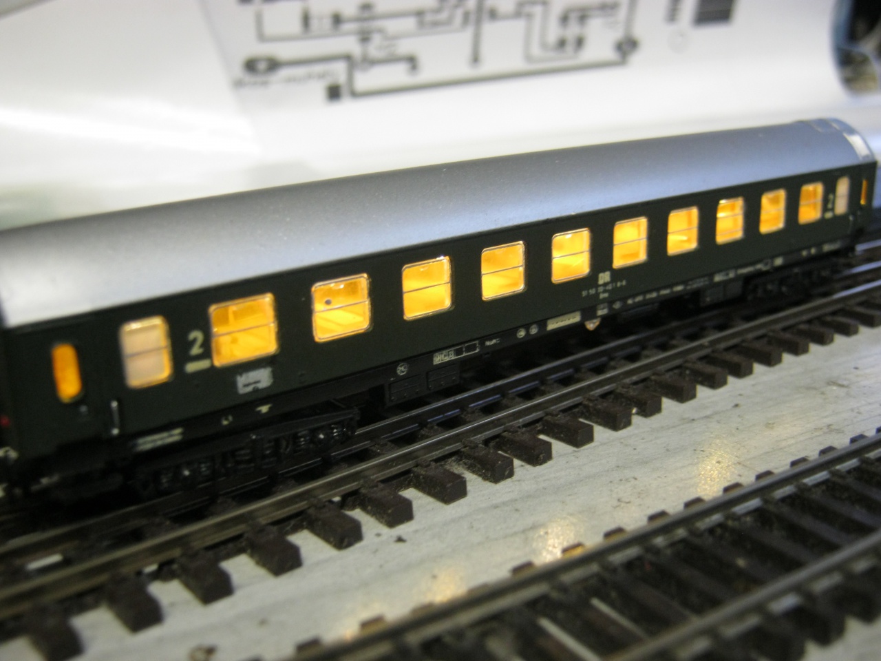

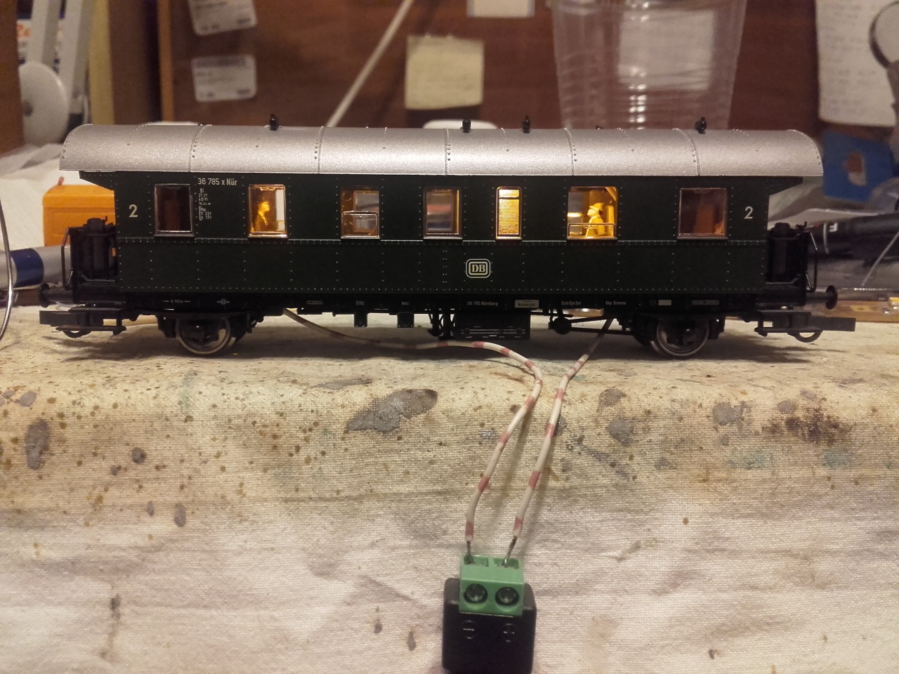

(#53615) balatonperes hozzászólása
Okt 18, 2016 |

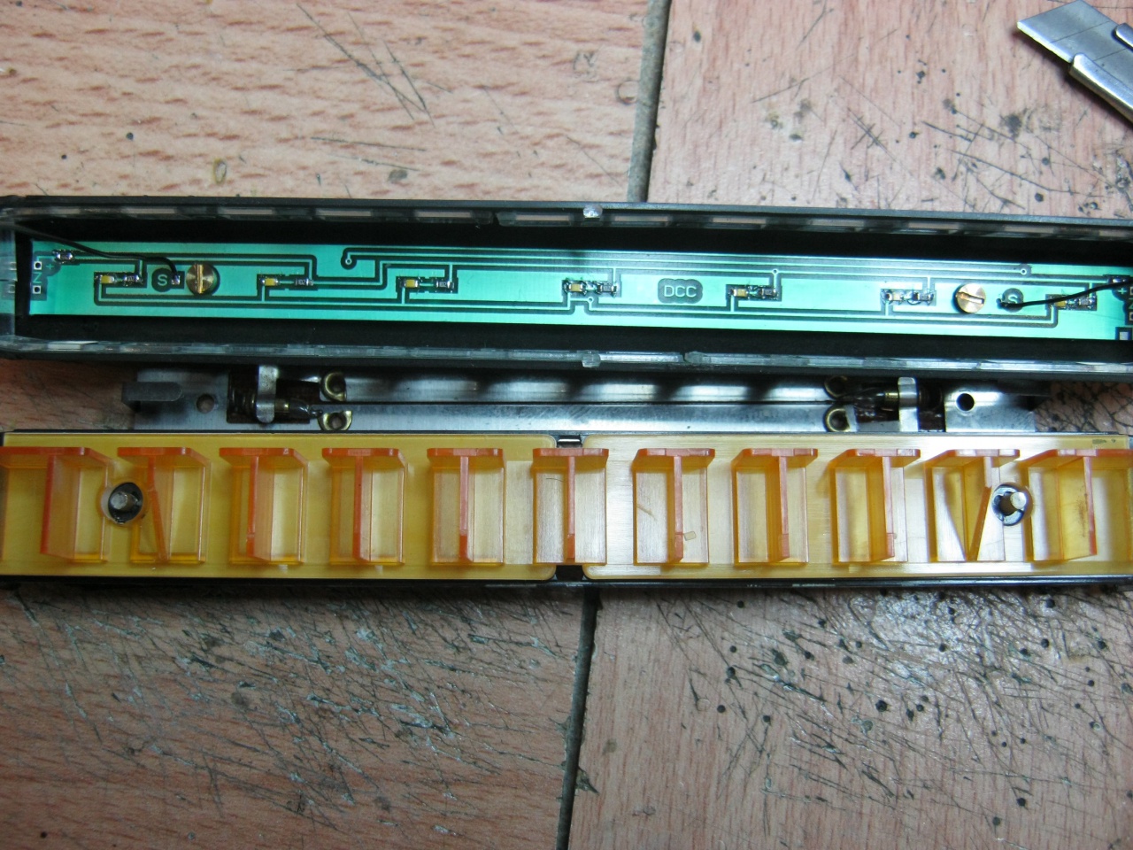

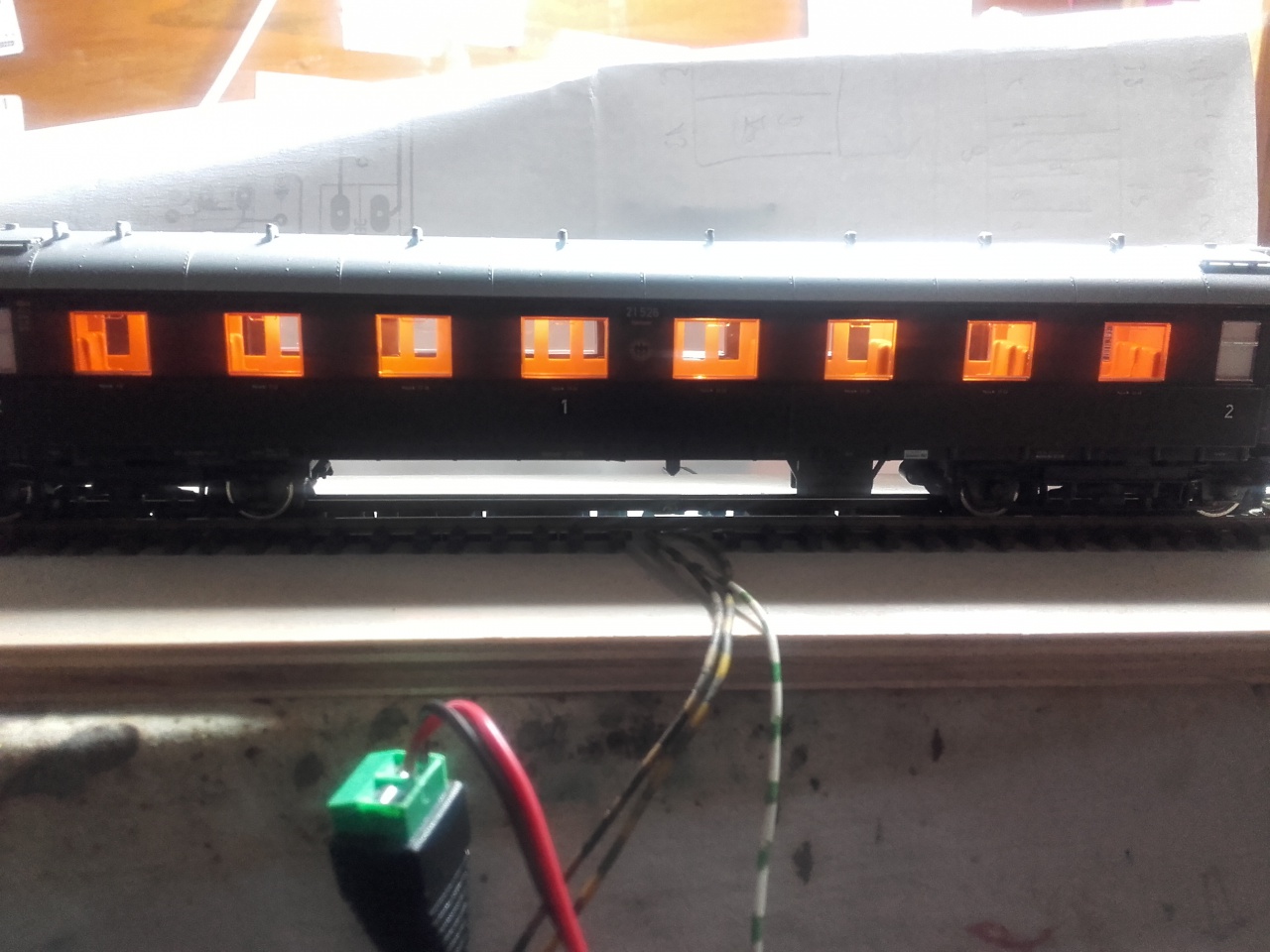

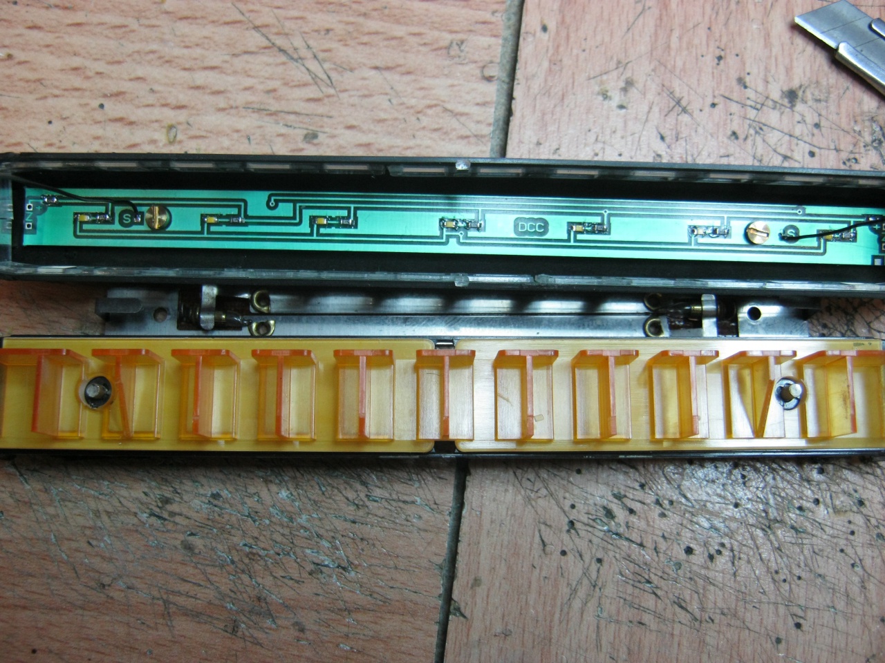

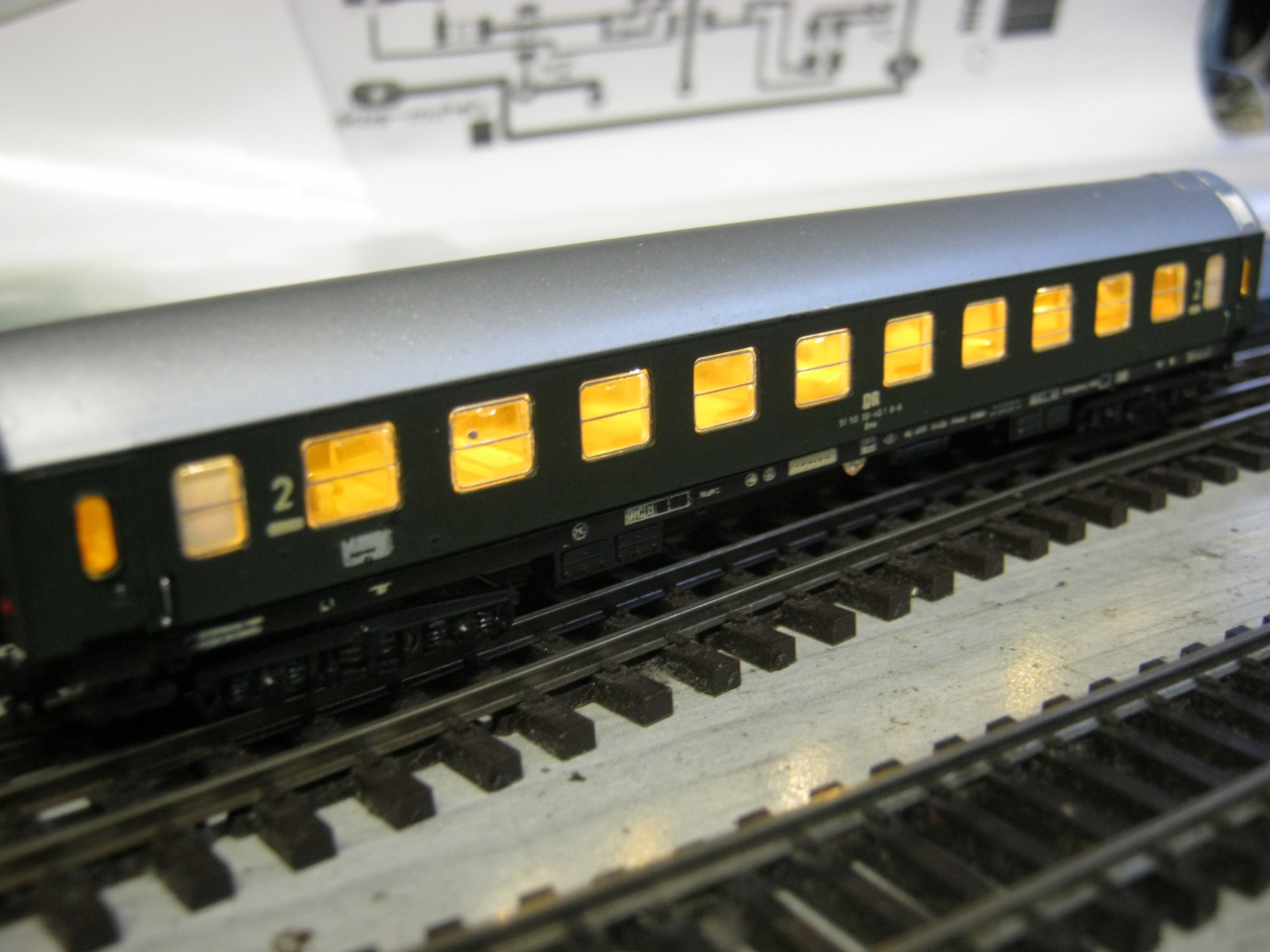

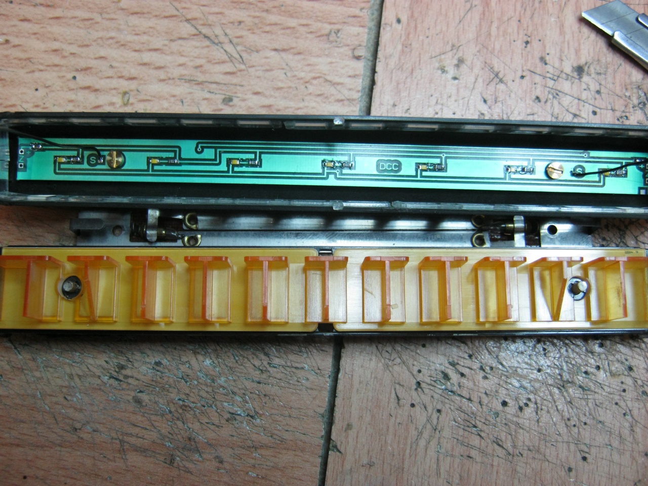

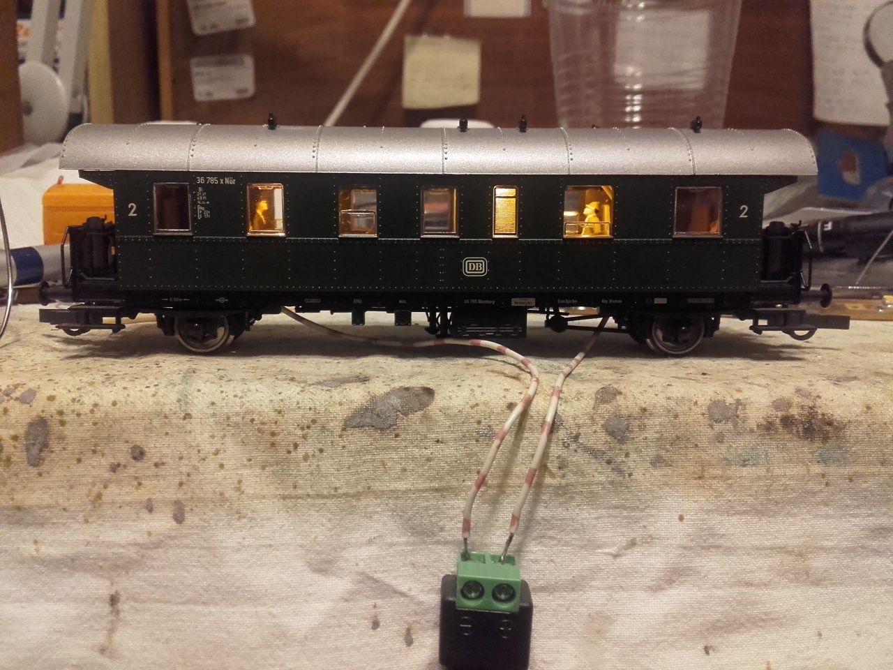

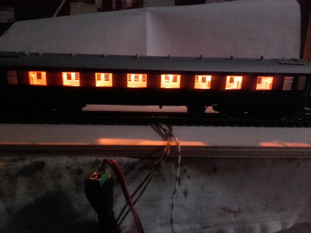

Napi unaloműzésképpen ... egy Roco DRG belső villany... 8 db sárga LED-el, a két utolsó képen.
Az első,egy 2 tg.-es ... próba ...
Van valakinek egy jó megoldása a Roco gyári tengely szétszedésére? Sajna, a 2 tg-es vagonokhoz ajánlott, gyári áramszedő készlete csak úgy helyezhető a tengelyre, ha levesszük az egyik oldali 'kereket'. De a minap 3 fogós megoldással sem gyűrtem le ezt az akadályt, hogy a tengelyre csúsztassam a bronzlemezt. A csúcsot 'ütni', meg kizáró tényező. |

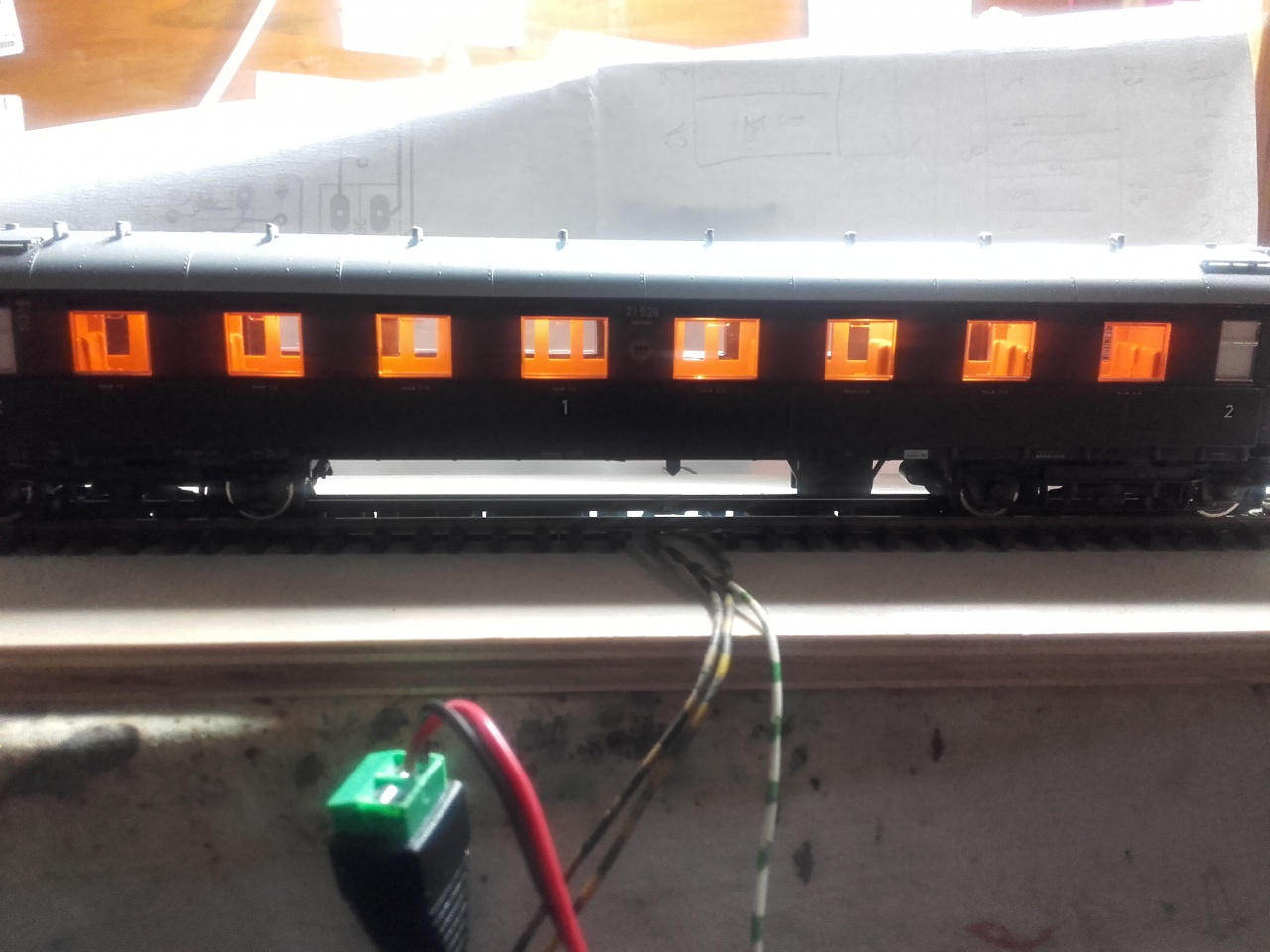

(#53617) balatonperes válasza balatonperes hozzászólására (#53615)
Okt 18, 2016 |
Megoldottam.
Imádom a 'Roco'-t. Főleg, amikor a vezetéknek minden útban van (forgóváz, felfogatás, kinematika, stb.) |

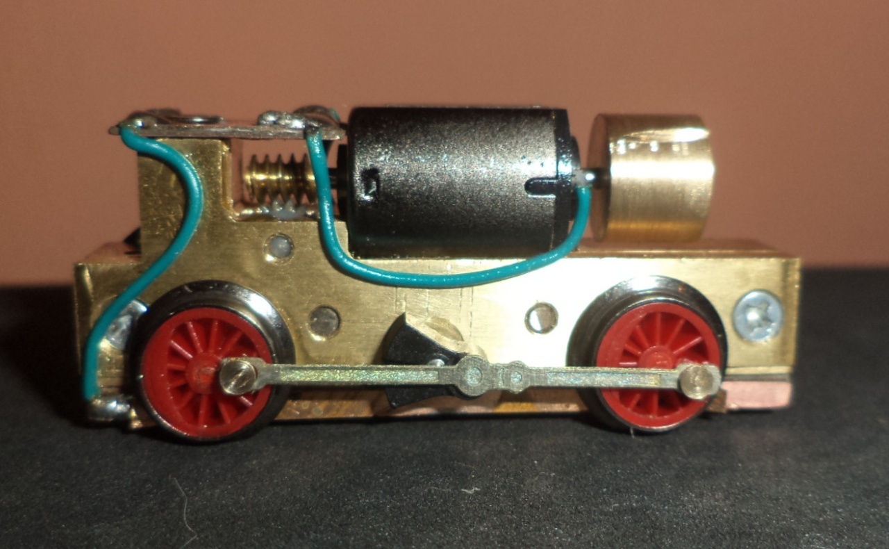

(#53895) placsi hozzászólása
Nov 5, 2016 |
Szep napot mindenkinek!
Probaltam szetnezni, biztosra veszem, h ott van valahol, de en nem talaltam a sok bejegyzes kozott ... ugyhogy bocs az ismetelt kerdesekert.
BTTB mozdonyokban szeretnem kicserelni a regi kormotorokat! Kerdesem, h a mereteken kivul (amit lemerhetek es a helyi fuggvenyeben kivalaszthato), a 12 vag picit tobb V-os feszultsegen kivul mi a tobbi parametere a regi motoroknak?
Gondolok most arra h milyen fordulatuak az adott 12 vagy 16V-on.
Milyen motorokat hasznalnak mostanaban cserekre a TT sorstarsak?
Hogy rogzitik az uj motor tengelyehez a meglevo hajtast?
Lendkereket erdemes-e hasznalni vagy sem, DC-ben es/vagy DCC-ben? Ha igen honnan szerzitek be?
A Harry Barth-os keszleteket ismerem, ezen kivuli alternativakra lennek kivancsi.
A valaszokat elore is koszonom?
Udv: placsi |
