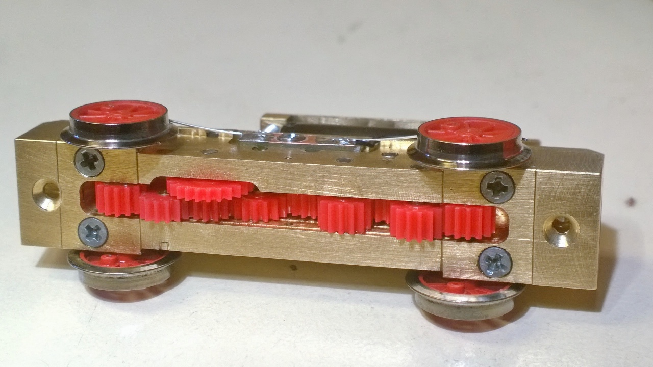

(#54126) Fordítókorongos hozzászólása Válasz • Nov 13, 2016

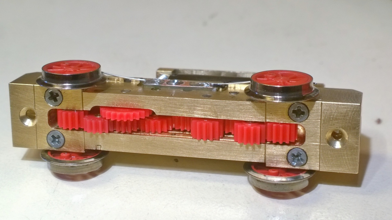

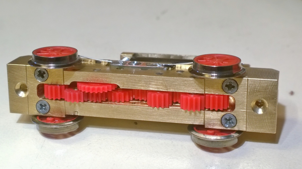

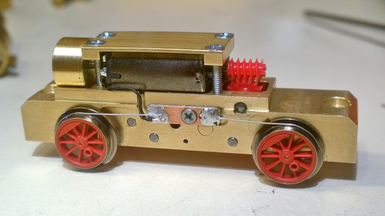

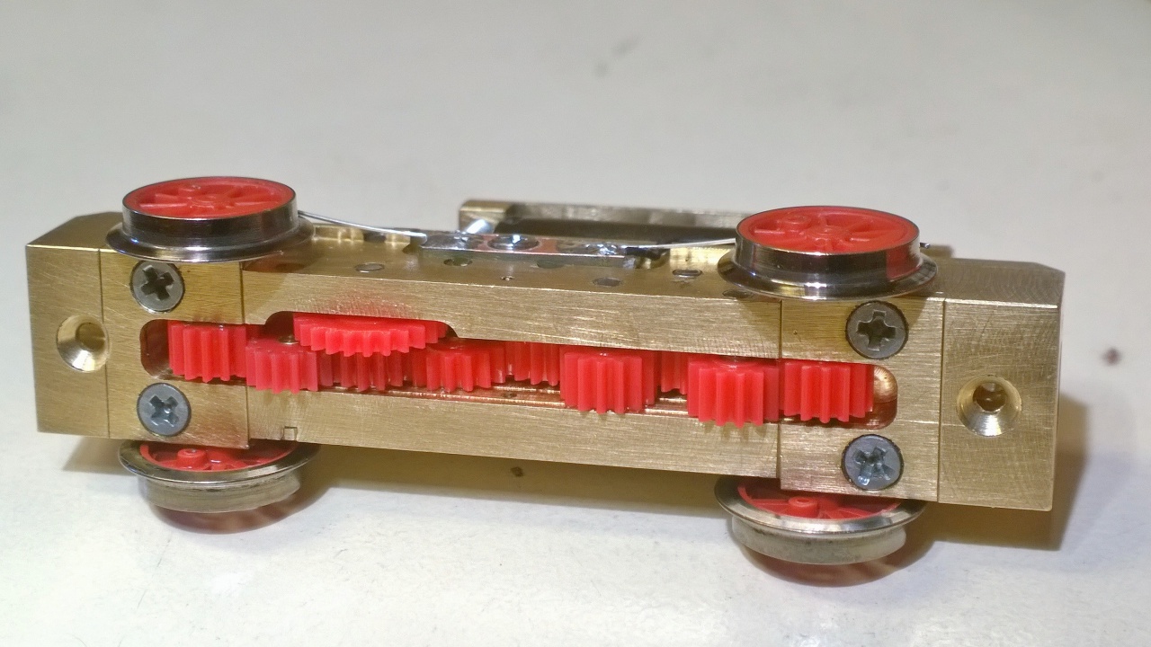

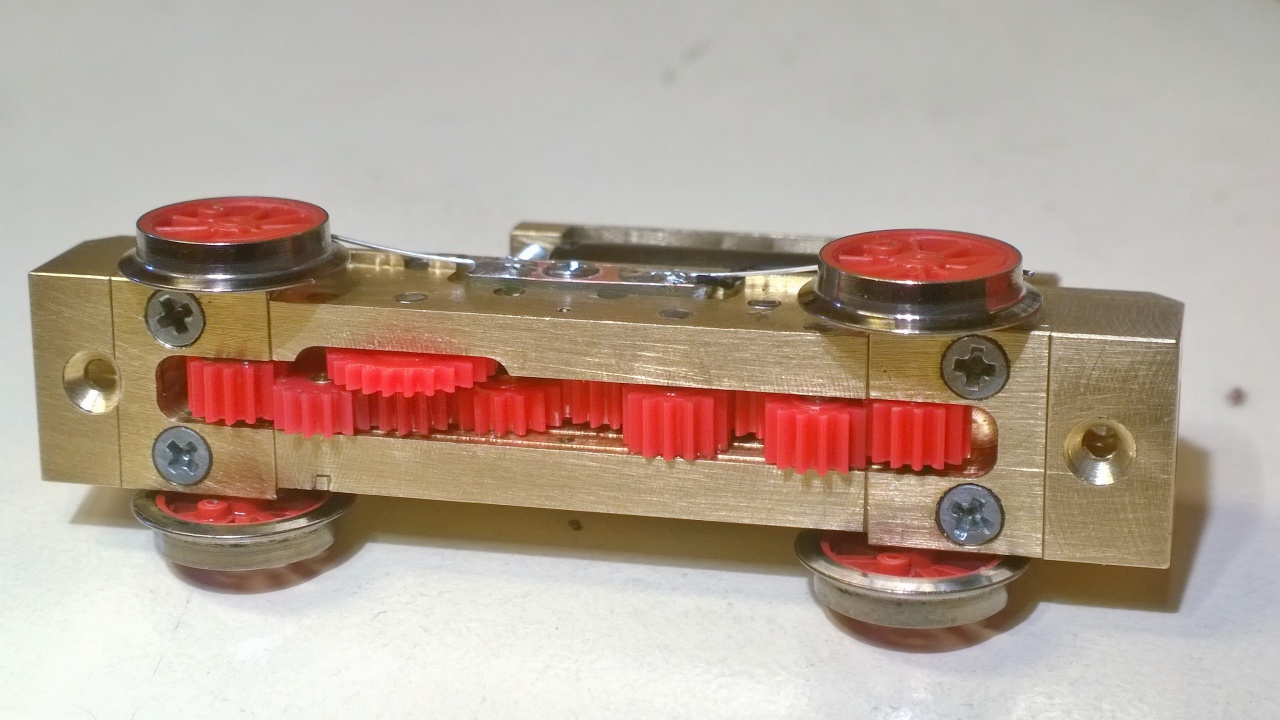

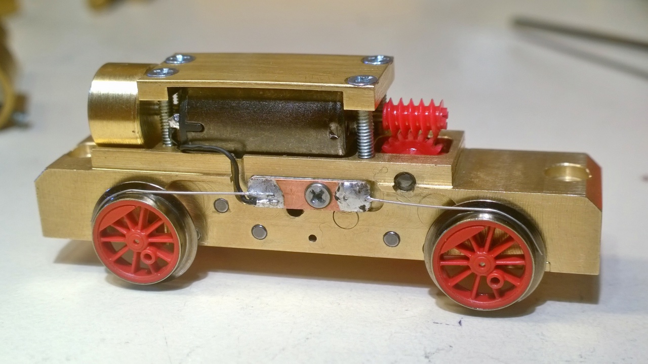

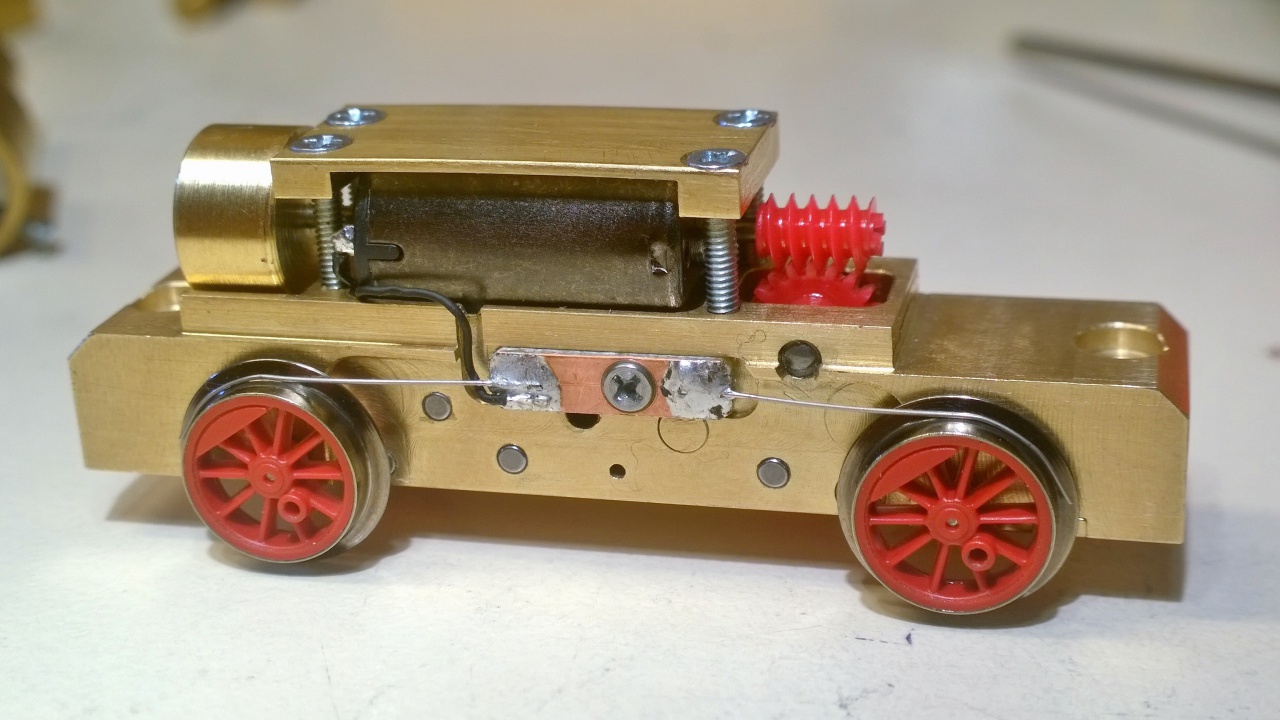

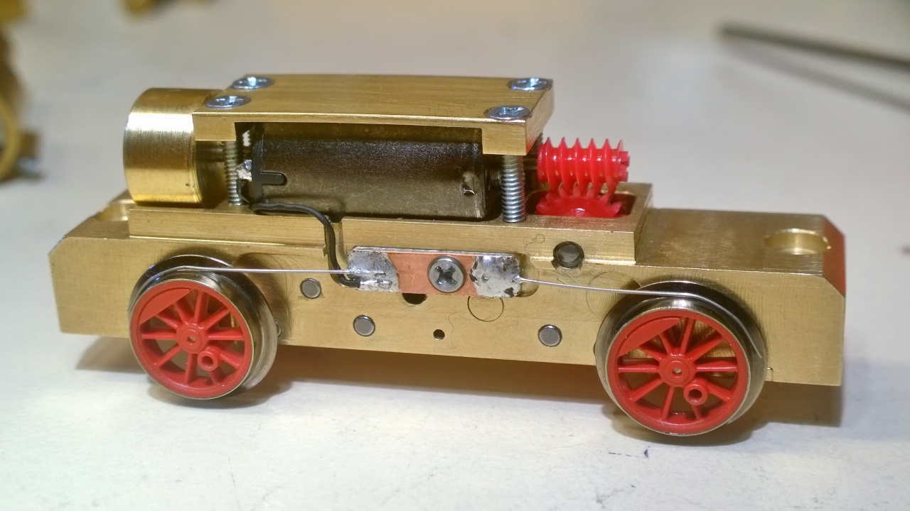

Az utóbbi időben egy hajtás gyártós videón mesterkedtem.
Csináltam fényképezőgép állványokat a gépeimre és rögzítettem egy ~9,5órás anyagot.
Az első lépéstől az utolsóig megmutatja hogyan csinálom az M28-as
hajtásaimat.
A videón kb. 50x-es gyorsításban láthatjátok a témát:
Mazsola hajtás Time-lapse!
Ez volt az első próbálkozásom,érdekes volt visszanézni...
Üdv.:Korongos
(#54145) HOTotya válasza Fordítókorongos hozzászólására (#54126) Válasz • Nov 14, 2016
Ügyes....
Legalább látják sokan,hogy nem is olyan egyszerű egy hajtást összehozni.... Egy dolgot,ha szabad...én ütköző bakot hiányolom,mert akkor sokat tudtál volna spórolni az idődből!!! A hajtásnál nem tudsz kerekeket cserélgetni,hogy ne kelljen ilyen sokat betenni????
(#54146) Fordítókorongos válasza HOTotya hozzászólására (#54145) Válasz • Nov 14, 2016
Jól látod,pontosan ez volt a célom.
Egy kis derékszöggel szoktam ütköztetni,ami nem látszott a videón,
és az sem,hogy egy szériát csináltam.
Annak idején sokat agyaltam a fogaskerék elhelyezéseken,
lehetne kevesebbel is megépíteni 2 csigával,de ekkora lassítást elérni és üresen hagyni a teljes fülkét már nem lehetne...
(#54148) HOTotya válasza Fordítókorongos hozzászólására (#54146) Válasz • Nov 14, 2016
ÉN a köztes közvetítő 5db-s kerekekre gondoltam ...esetleg 3db nagyobb méretűre cserélni....persze ami elfér.
(#54176) Fordítókorongos válasza HOTotya hozzászólására (#54148) Válasz • Nov 17, 2016
Próbáltam nagyobb fogaskerekeket is,de azokkal nem tudtam szabadon hagyni a vaksúly tengelyét középen...

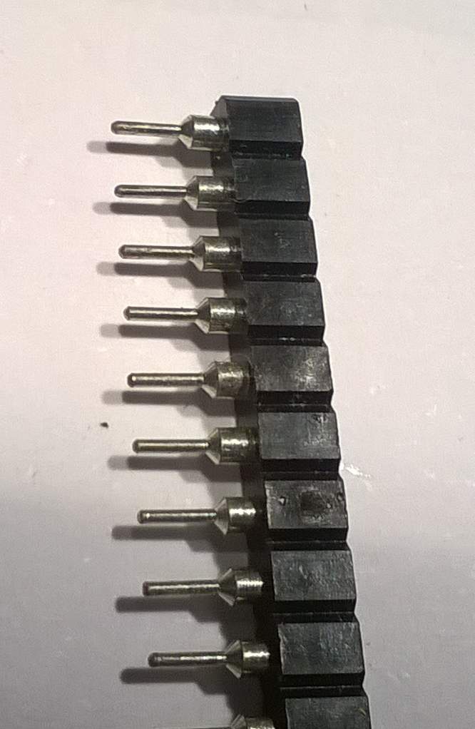

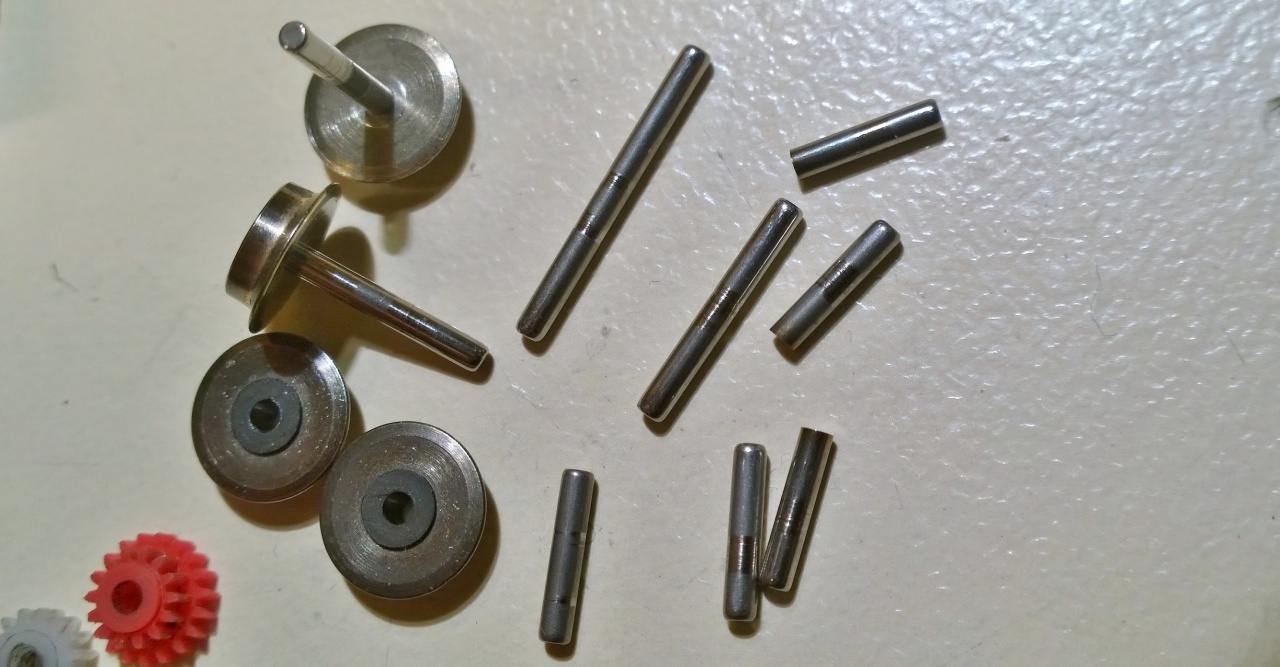

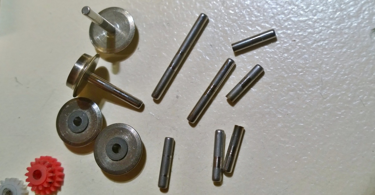

(#54177) Fordítókorongos hozzászólása Válasz • Nov 17, 2016

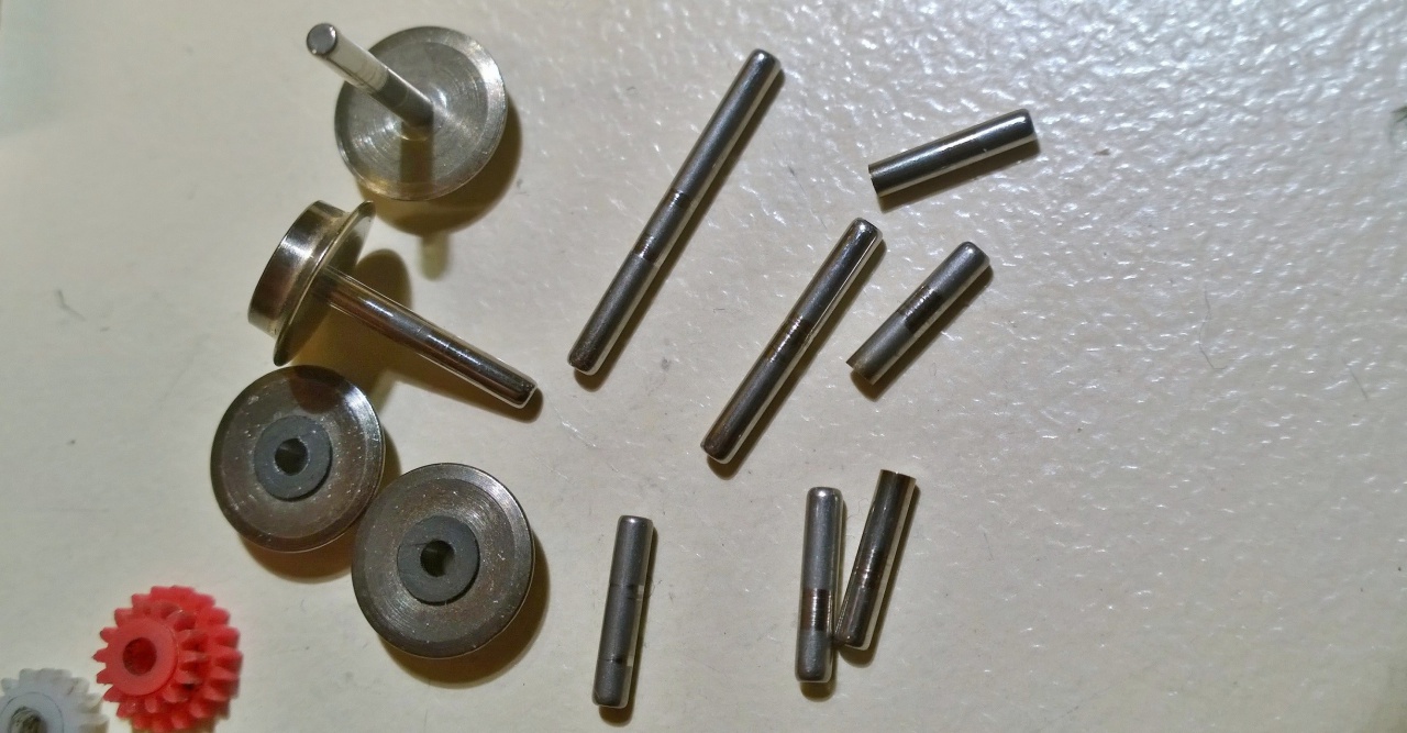

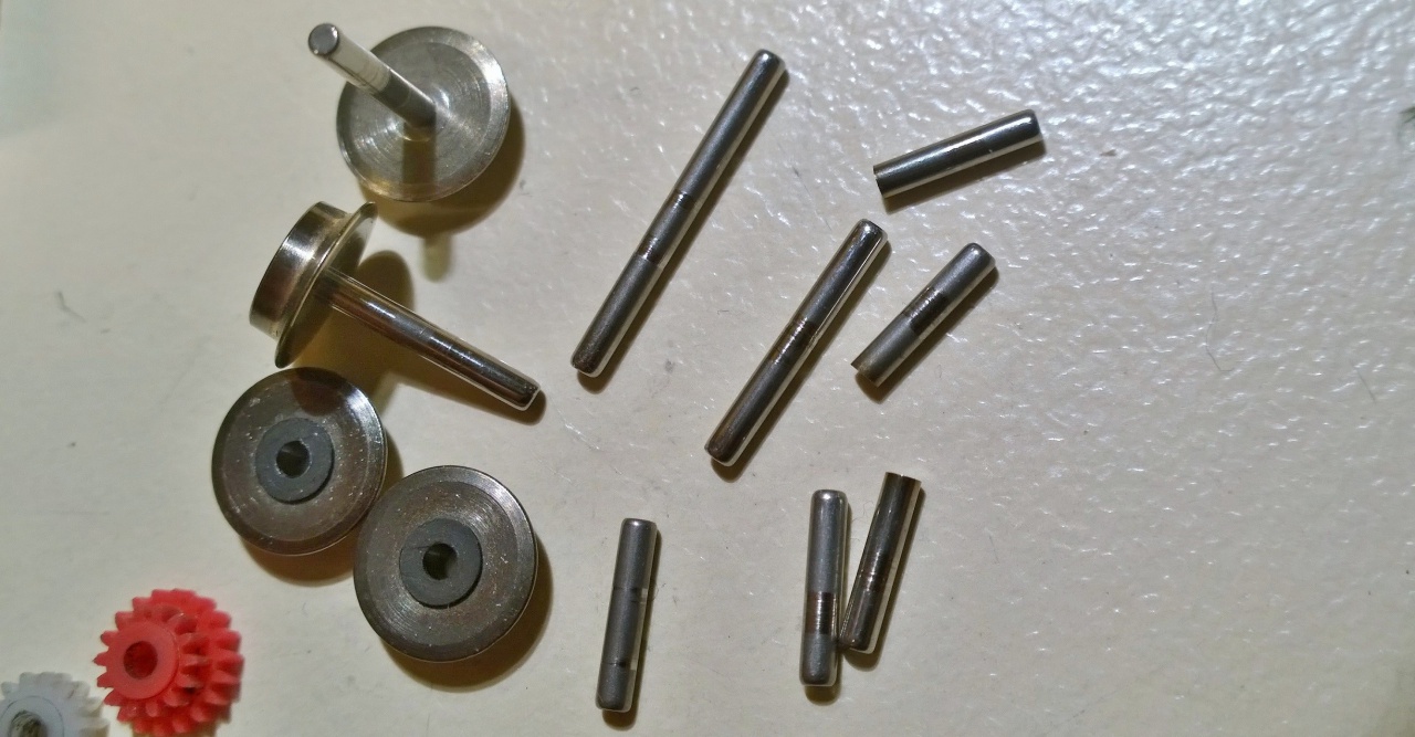

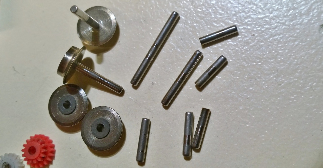

Tapasztalt már valaki olyat,hogy a műanyag fogaskerekek megkoptatták volna a tűgörgőből készült tengelyeket?
Az a gyanúm,hogy valamilyen csiszológéppel vagy vászonnal csiszolták a hajtás külső méretét,nem reszelővel.
A réz szemcsék nem hiszem,hogy megrágnák a tűgörgőket...
(#54178) etwg válasza Fordítókorongos hozzászólására (#54177) Válasz • Nov 17, 2016
Nem de. Nem is szokás a müanyagkerekeket a tengelyen forgatni, hanem a tengellyel együtt forognak a csapágyokban.....
(#54179) róbertke válasza Fordítókorongos hozzászólására (#54177) Válasz • Nov 17, 2016
Jouef mozdonyomnál is ugyanezt tapasztaltam, de miután rájöttem a gyári turpisságra, nem zavart. CC72001 6tg dízelmozdony középső kereke áll és NEM forog, el van csiszolva az alsó fele, viszont a a tengelyen levő fogaskerék forog, mert át kell adnia a forgómozgást a két szélső tengelynek.
(#54182) Fordítókorongos válasza etwg hozzászólására (#54178) Válasz • Nov 17, 2016
Szia!,
„Nem is szokás a műanyag kerekeket a tengelyen forgatni...”
Nincs ilyen szabály!
Egyedül akkor, ha a keréktengelyekről van szó.
Két napja cseréltem forgóvázakat egy Roco Búváron,ott is csak a keréktengelyek forogtak,az összes többi fogaskerék tengely fix volt,ráadásul a hajtásház öntvényéből volt kialakítva,azokon forogtak a műanyag fogaskerekek...
Szerintem ez tökre normális így!
Nekem az volt fura,hogy megkoptatták a tűgörgőket,pedig ahhoz képest a Roco öntvénye csak egy "lónyál szerű massza".
(#54183) etwg válasza Fordítókorongos hozzászólására (#54182) Válasz • Nov 17, 2016
Hogy van-e szabály vagy nincs azt nem tudom, de némi mechanikai alapismeretek nálam inkább afelé billenek,hogy a müanyag kerék ne forogjon a tengelyen, hanem a tengely forogjon a csapágyakban.
Sajnos a modellvasutak gyártoi gyakran még a mechanika alapszabályait is messziröl kerülik, igy öket nagyon nehéz mérvadonak tekinteni.
(Lásd a végtelen nagy gözmozdonyokat a szerkocsiban 1-2 tengely lökdösi elöre vagy hátra, vagy 4 részes motorvonatban egyetlen alváz van hajtva stb).
Azt se felejtsd el, hogy a fogaskereked egy helyben csiszolja a tengelyt, ami nem maradhat nyom nélkül, mégha nagyon kemény is az anyag, viszont tükörsima a felülete amin mindent látni.
(#54184) Fordítókorongos válasza etwg hozzászólására (#54183) Válasz • Nov 17, 2016
Lehetne úgy csinálni,viszont több munka lenne megcsinálni és miután kikopott nem csak tengelyeket kellene cserélni rajta,hanem magát a házat is...
Szettem már szét ilyet használtan,a kifényesedésnél több nem volt a tengelyek kopása,itt viszont már mérhető barázdák voltak rajta.
Nem is volt használva,járatva ,csak a kaszniba faragták bele,utána próbálgatták és szóltak hogy valami nincs rendben a hajtással.
Azt mondjuk nem értettem,hogy miért nem a kasznit marták ki belülről,
ehelyett a hajtásból csiszoltak,úgy ahogy volt,motorral fogaskerekekkel
mindennel együtt,szerintem a bekerült csiszolópor intézte el a tengelyeket.
(#54185) HOTotya válasza etwg hozzászólására (#54183) Válasz • Nov 17, 2016
Na de kérem ezt így kijelenteni......nem épp jó ebben a topikban.....!!!
Ez is egy mechanikai megoldás!!!!! Az hogy ki hogy oldja meg... az megint egy más kérdés!!!! A tengelyt csapágyazni ilyen kis helyen.....nagyon spéci csapágy kellene....
(#54186) HOTotya válasza Fordítókorongos hozzászólására (#54184) Válasz • Nov 17, 2016
Biztos hogy tűgörgők azok a tengelyek????? Lehet,hogy "csak" rozsdamentes anyag volt(mint amit Te is használtál)??!! Így egy tűgörgőt nem tud a műanyag elkoptatni!! Esetleg ha a műanyag üvegszálas erősítésű volt az alapanyag(de ezt kétlem)
(#54188) etwg válasza HOTotya hozzászólására (#54185) Válasz • Nov 17, 2016
Most is csapágyazva van hiszen abban a sárgaréz tönben van a lyukakban. Miért nem azokban forog a tengely a kerékkel együtt? ( nem golyoscsapágyra kell gondolni). Nézd meg bármelyik vekkert vagy faliorát a tengely mindig a fogaskerékkel van fix kapcsolatban s nem a kerettel.
(#54189) HOTotya válasza etwg hozzászólására (#54188) Válasz • Nov 17, 2016
A legtöbb modellgyártónál a tengelyen forog a kerék Gützold,Piko,stb(és azok öntvények)... Jó lenne amit írsz,DE akkor kemény réz kellene viszont amit itt kapni az max. félkemény és az előbb utóbb kikopik,s lehet perselyezni.....
(#54191) etwg válasza HOTotya hozzászólására (#54189) Válasz • Nov 17, 2016
Ne hidd, vannak jo 30 éves modelljeim 1,5 mm vastag keretben soha semmi baj nem volt a furatokkal és még csak nem is koptak.
A nagy Spur1 modellek többségén sincs csapágy - csak egy lyuk a keretben. Azok a modellek gyakran 5-6 kg -sak.
(#54204) Fordítókorongos válasza HOTotya hozzászólására (#54186) Válasz • Nov 18, 2016
Biztos!
Csapágyboltban szoktam venni,de ha gondolod kipróbálhatjuk ,hogy viszi az oldalcsípőd.
Azt mondta csiszolópapíron dolgozta meg a hajtást kívülről,úgy ahogy volt,hogy beleférjen a kaszniba, utána tisztítás nélkül használta.
Semmi rendkívüli,a por szépen megcsiszolta a tengelyeket...

(#54206) Fordítókorongos válasza etwg hozzászólására (#54205) Válasz • Nov 18, 2016
Azok rendes tűgörgők,kemények,próbáld megreszelni reszelővel,ha megy ,akkor tényleg puha.
Viszont a köszörű és a csiszolópor megkoptatja még a vídiát is,
tehát nincs elég kemény tengely ahhoz,hogy csiszolható legyen a hajtás
(#54208) etwg válasza Fordítókorongos hozzászólására (#54206) Válasz • Nov 19, 2016
Akkor valakik smirgliport raknak a müanyag fogaskerekek anyagába...
(#54210) etwg válasza etwg hozzászólására (#54208) Válasz • Nov 19, 2016
Most jut eszembe, hogy vannak fogaskerekek, amik anyagába üvegszál töredéket kevernek és ezzel erösitik a müanyag mechanikai tulajdonságait. Az ilyen nyilvánvaloan felkarcolja a tengely felületét.

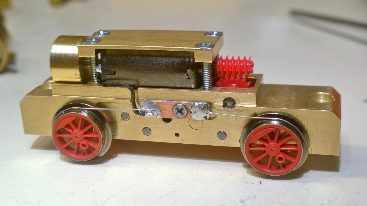

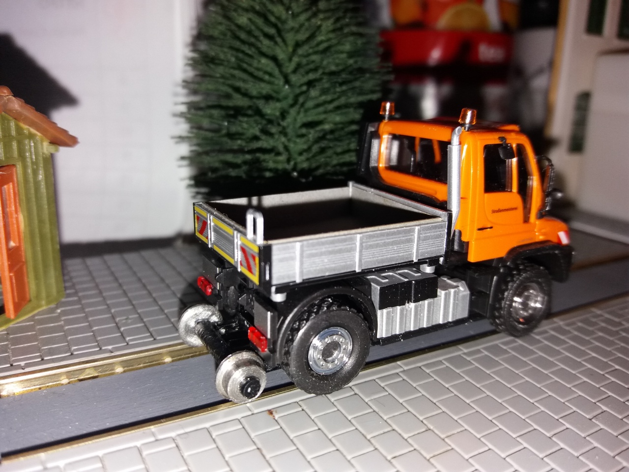

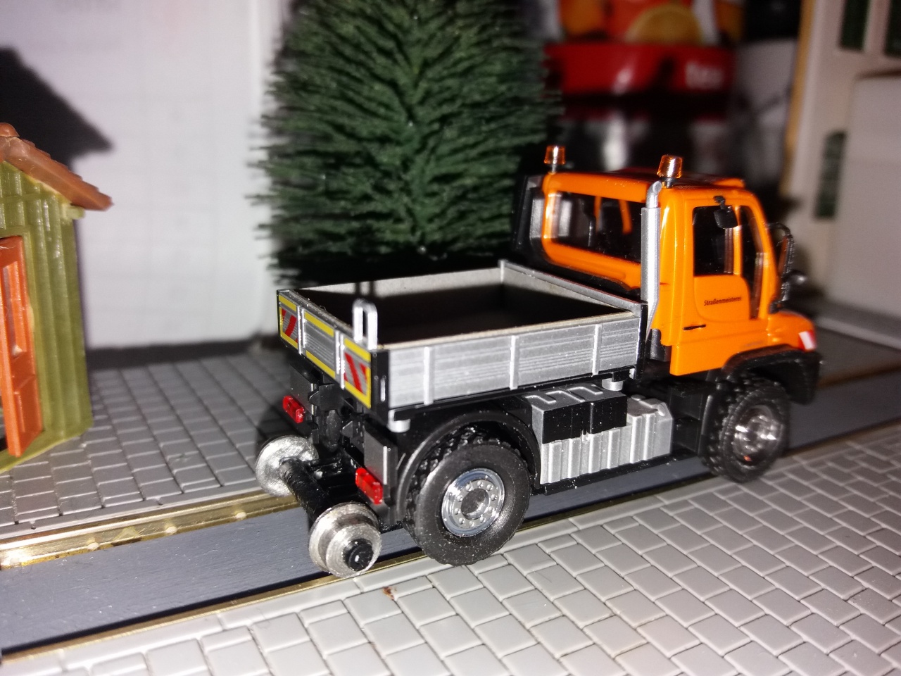

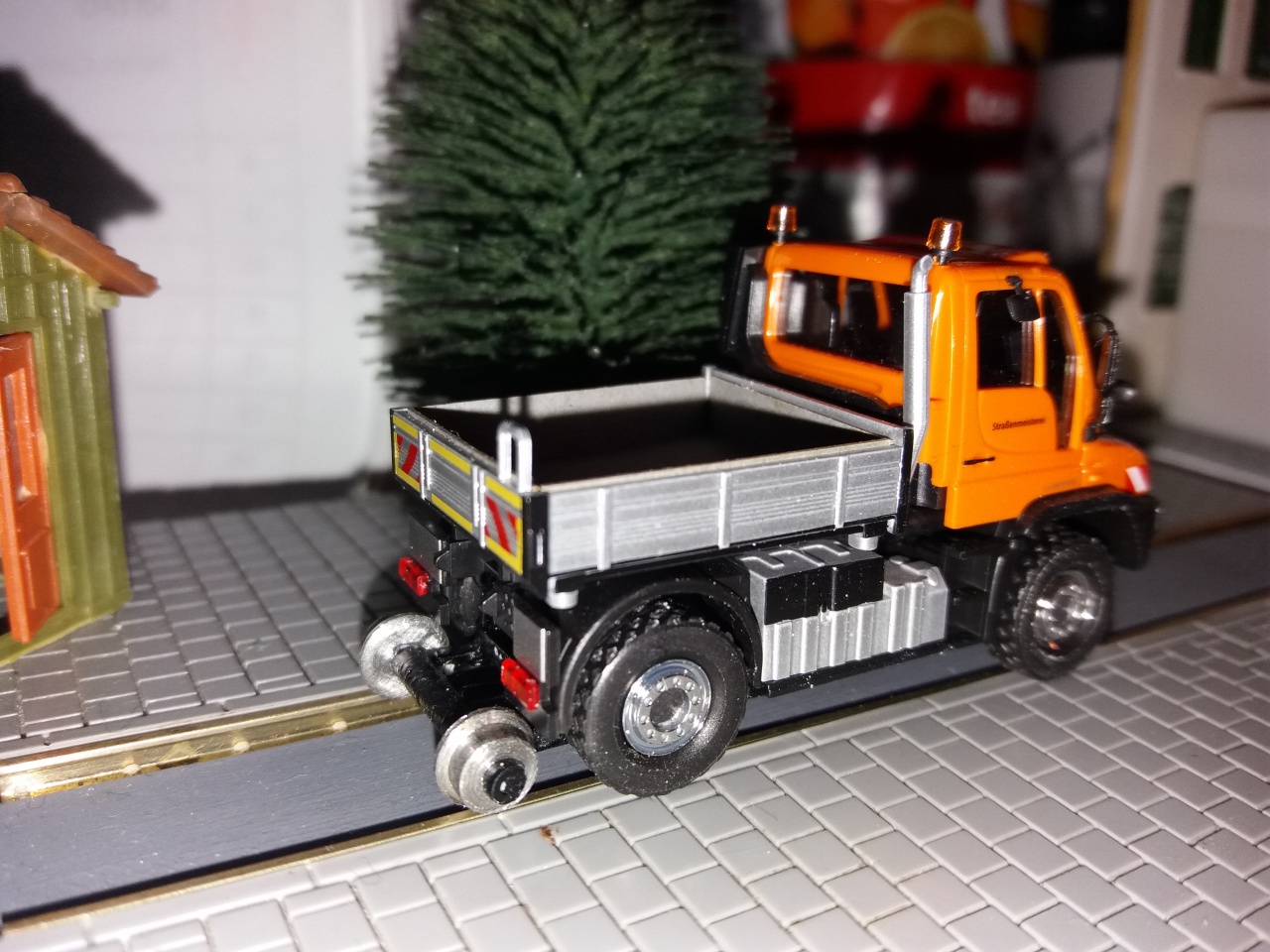

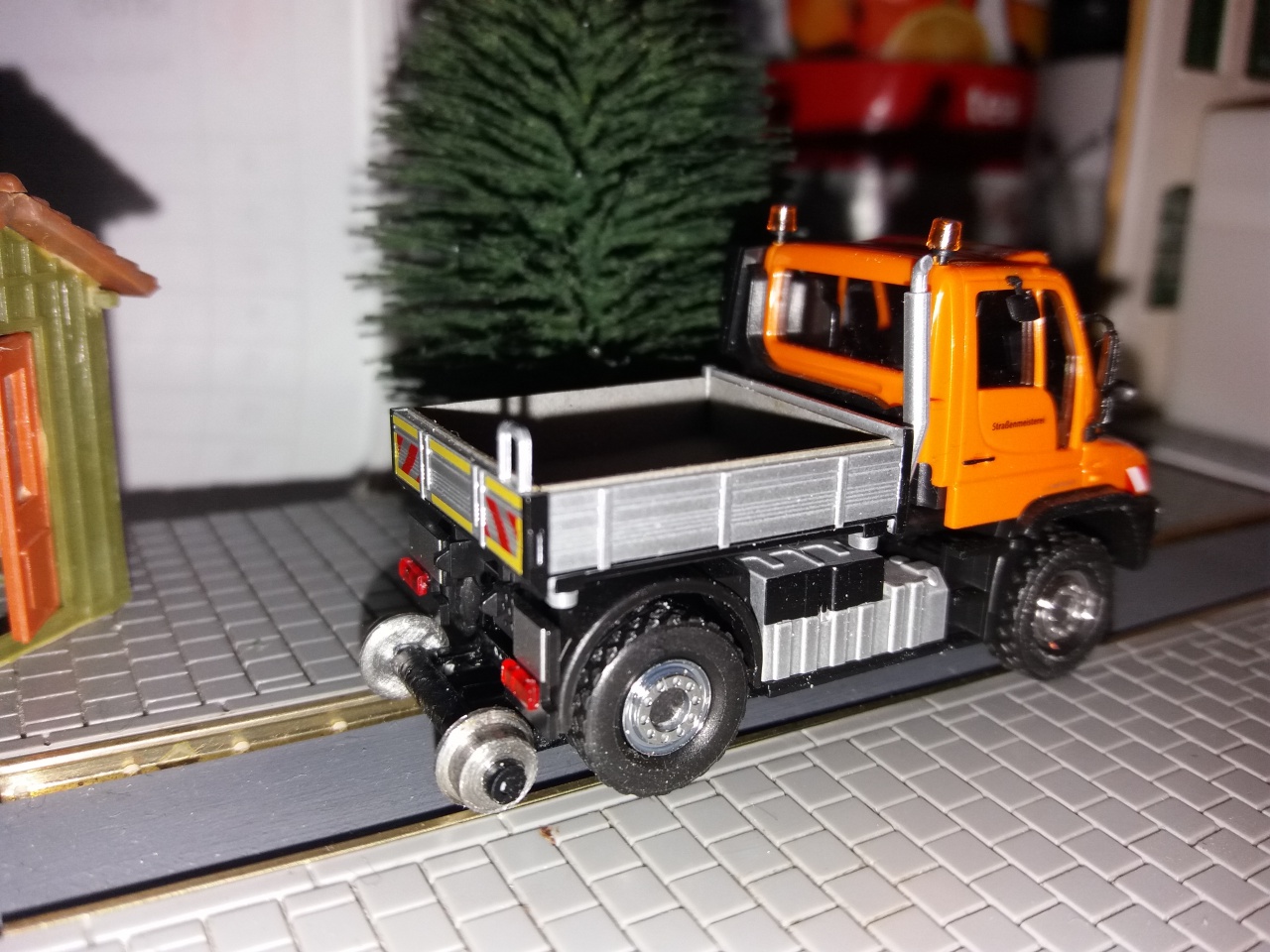

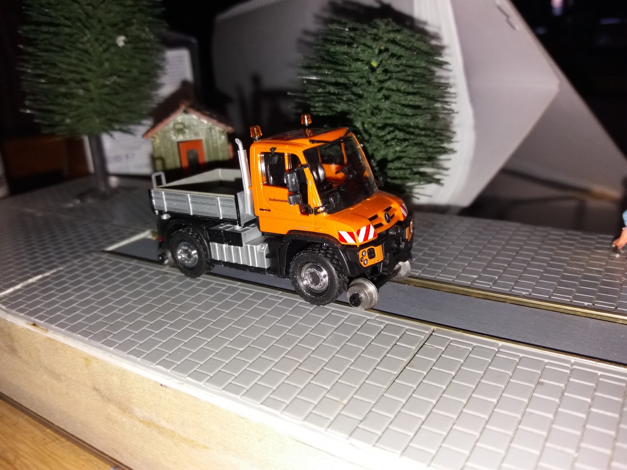

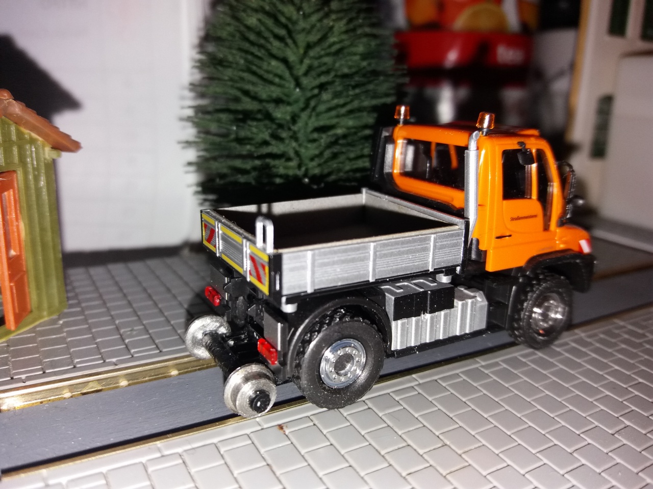

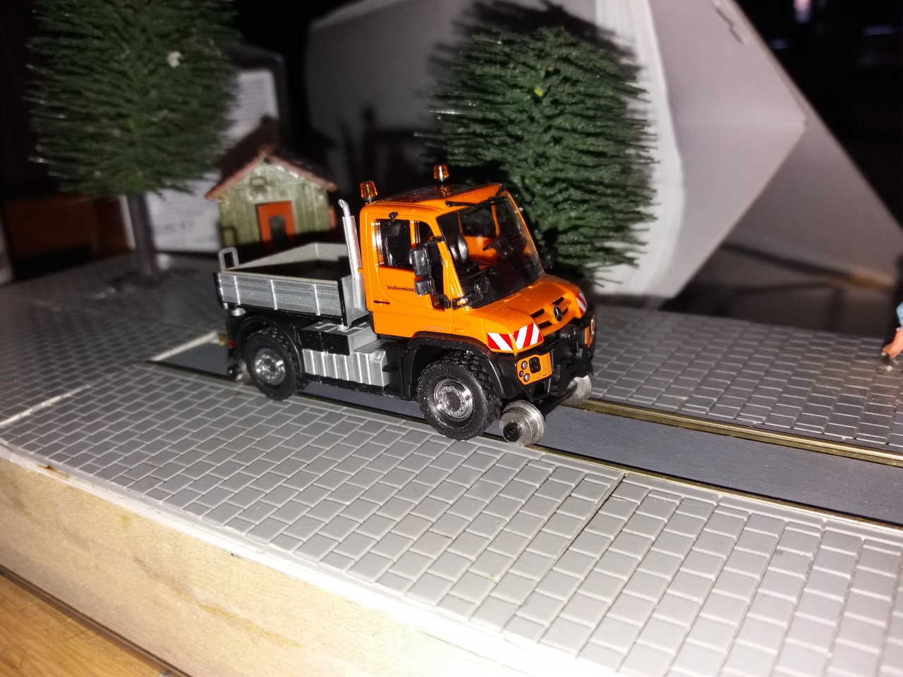

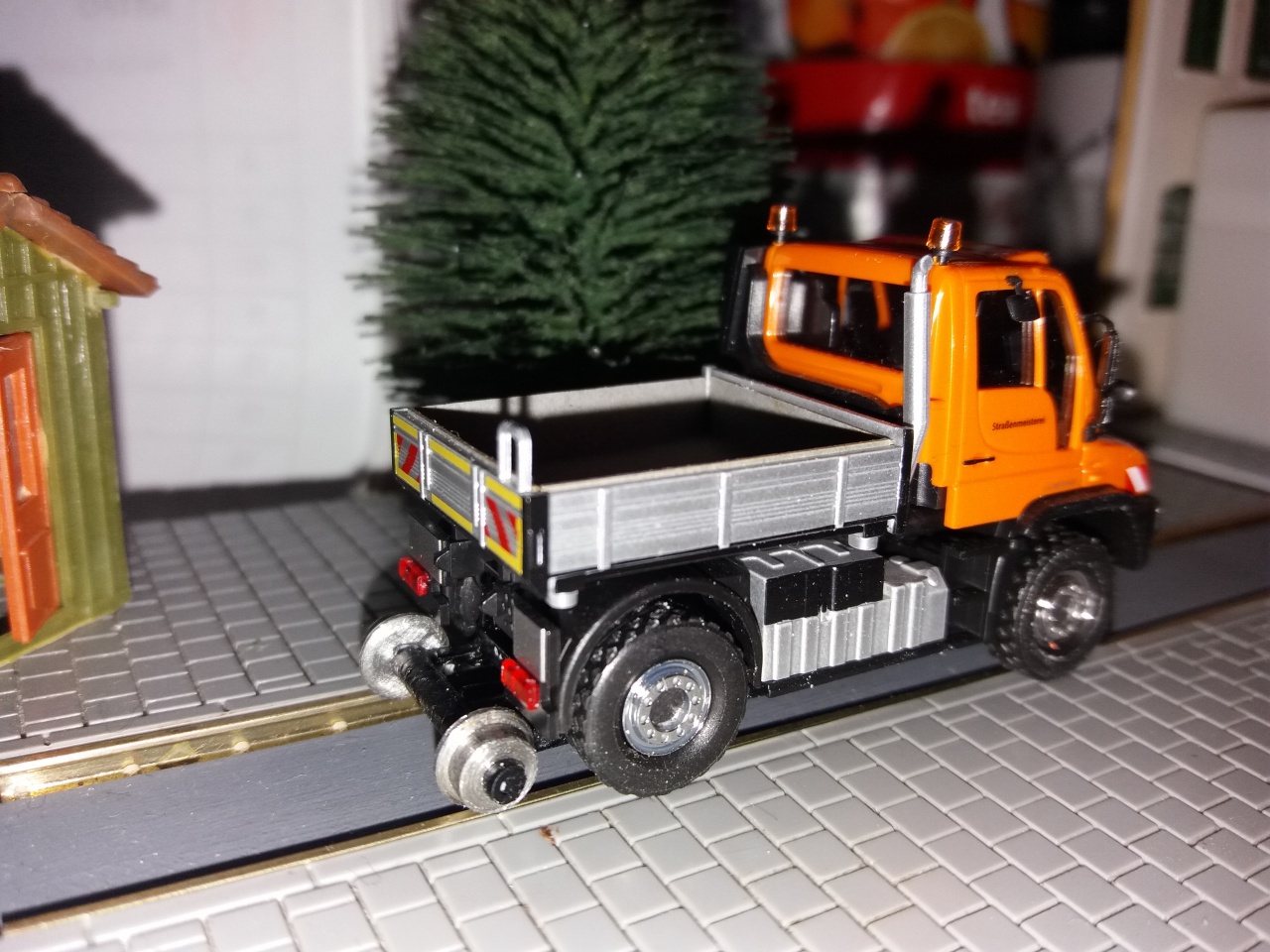

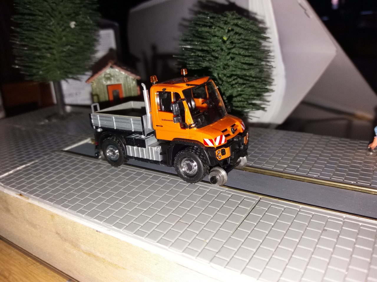

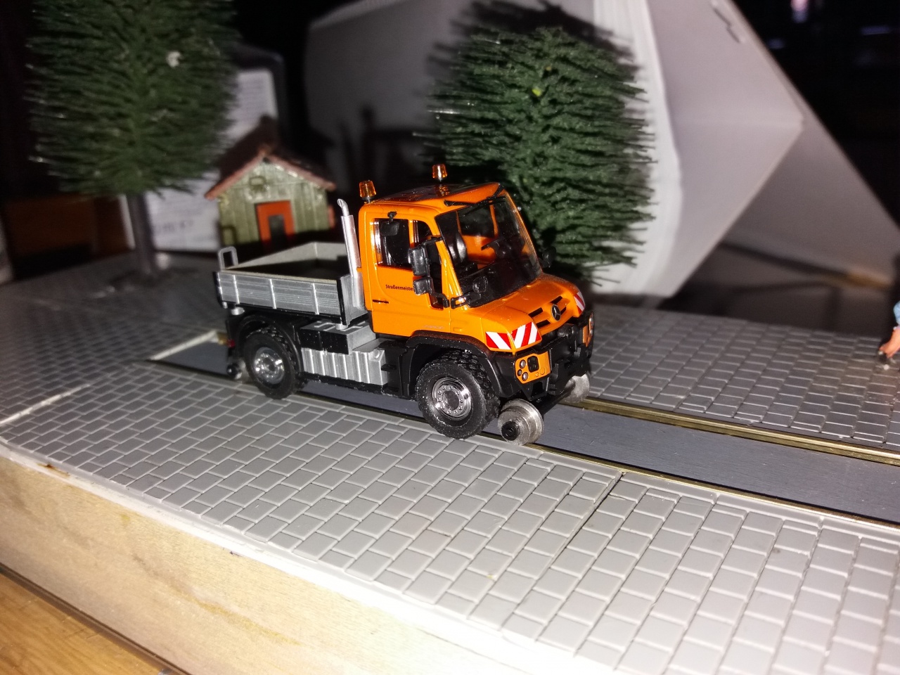

(#54292) Csukló hozzászólása Válasz • Nov 22, 2016
Csak raktam alá vas kereket
(#54318) GABA TT válasza Fordítókorongos hozzászólására (#54176) Válasz • Nov 23, 2016
Nagyon jó kis videó!
Miért hagyod szabadon a vak forgattyús tengelyt? Azt is meglehetne hajtani!

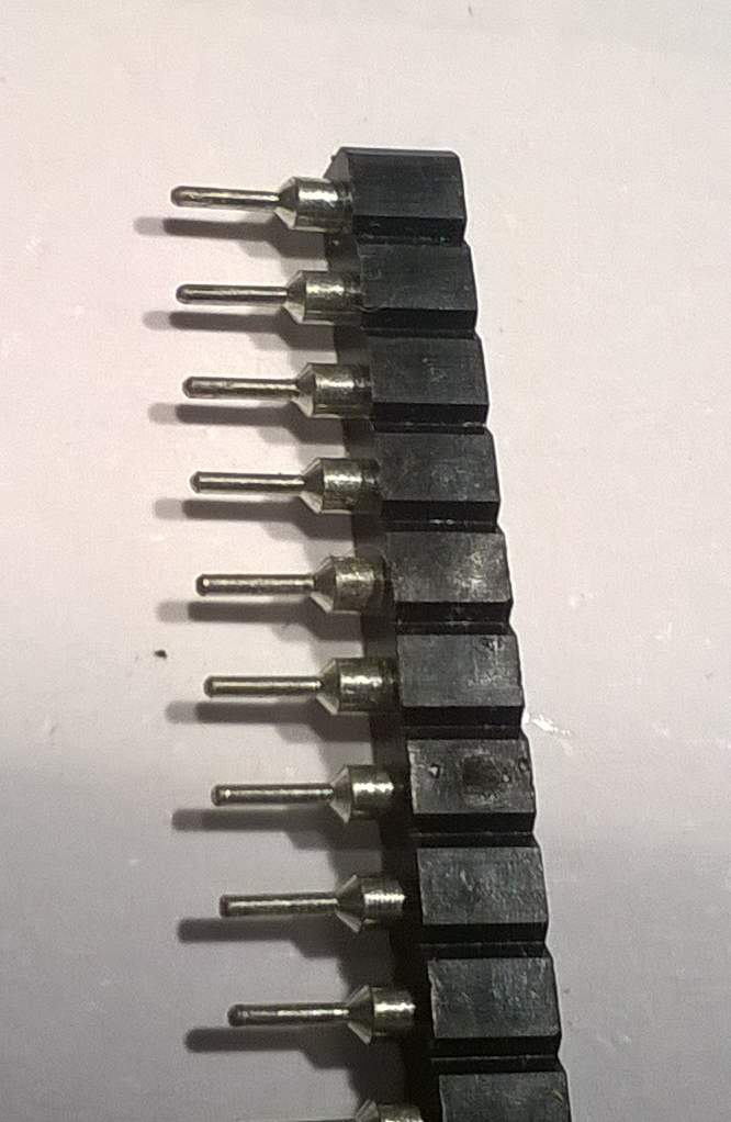

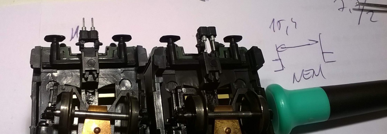

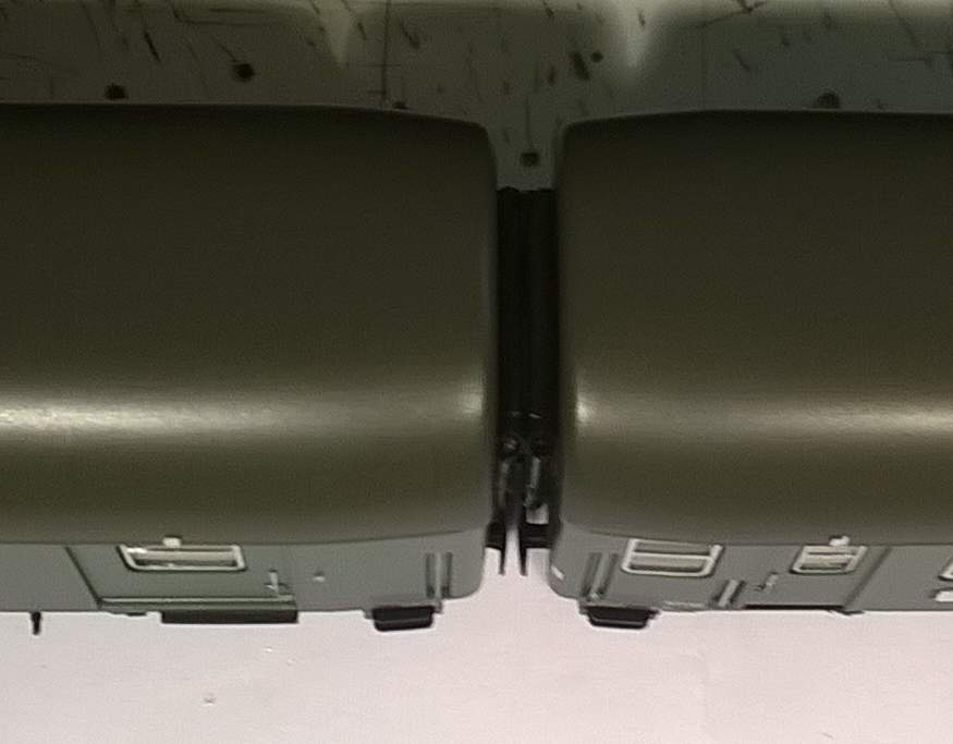

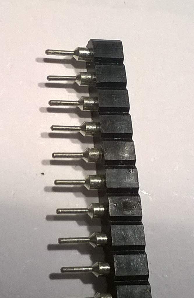

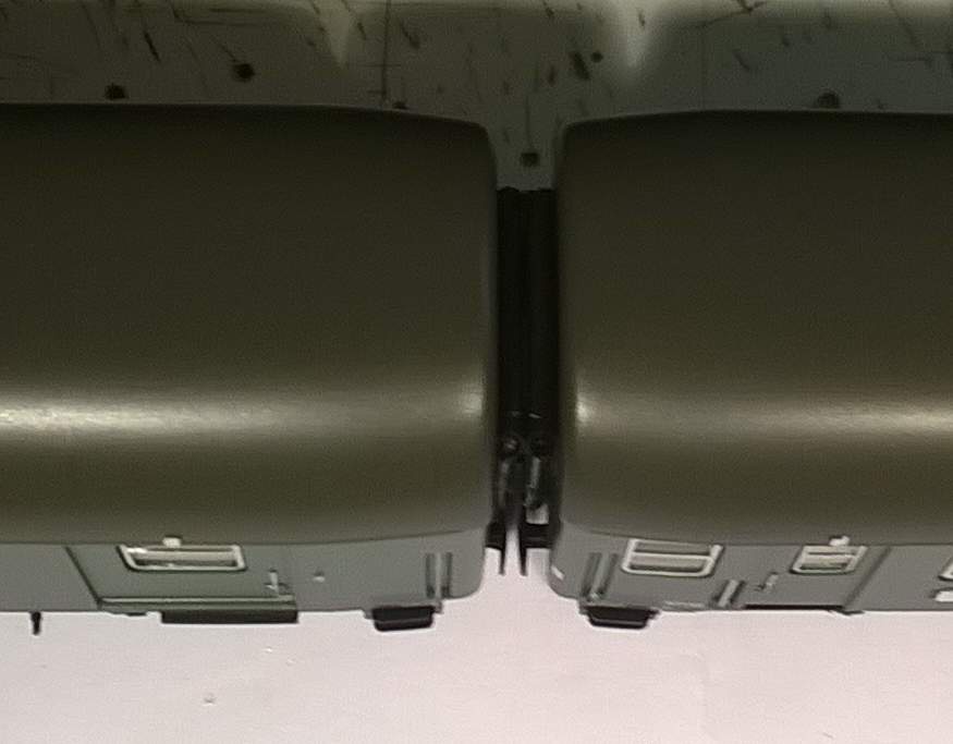

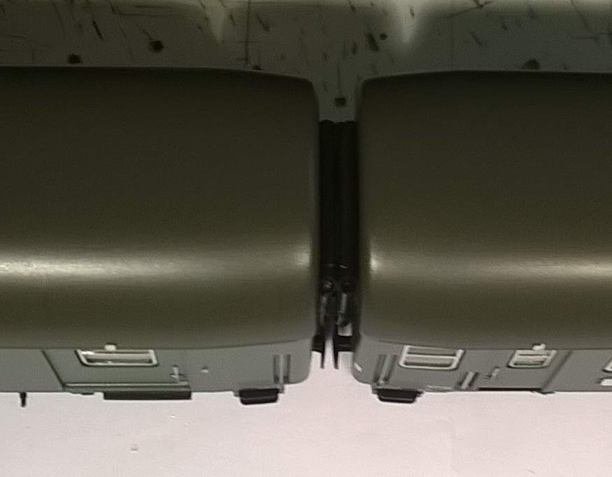

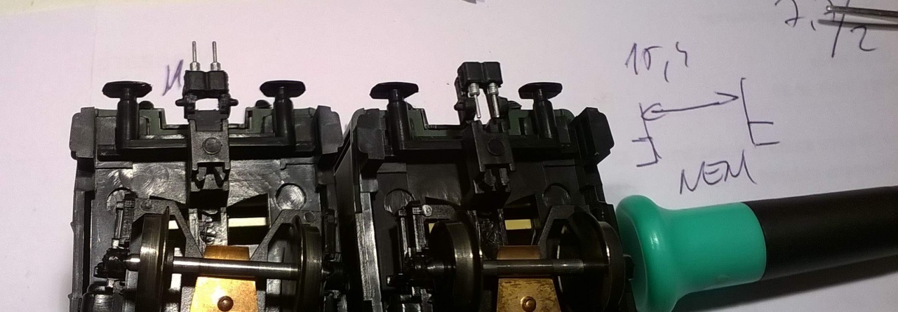

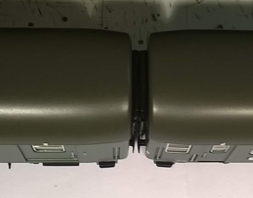

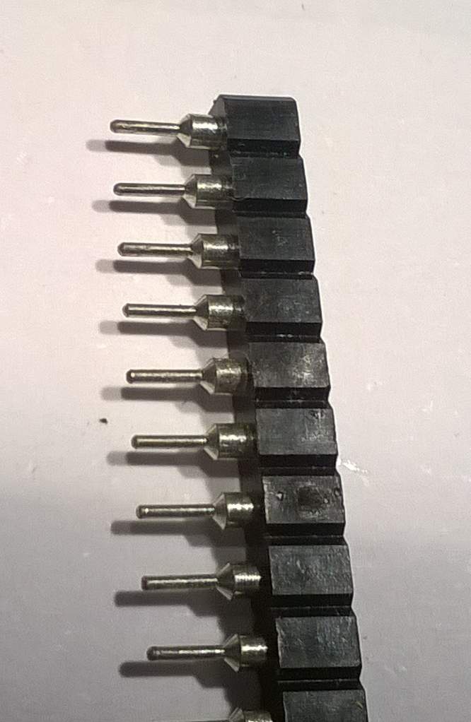

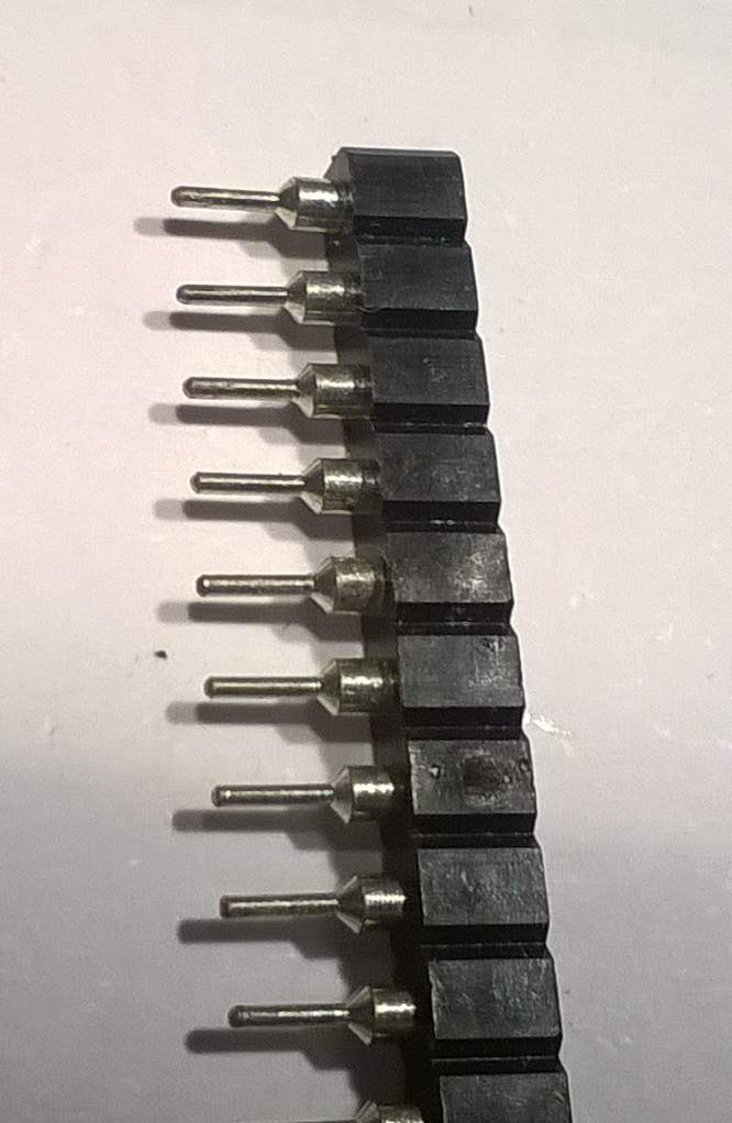

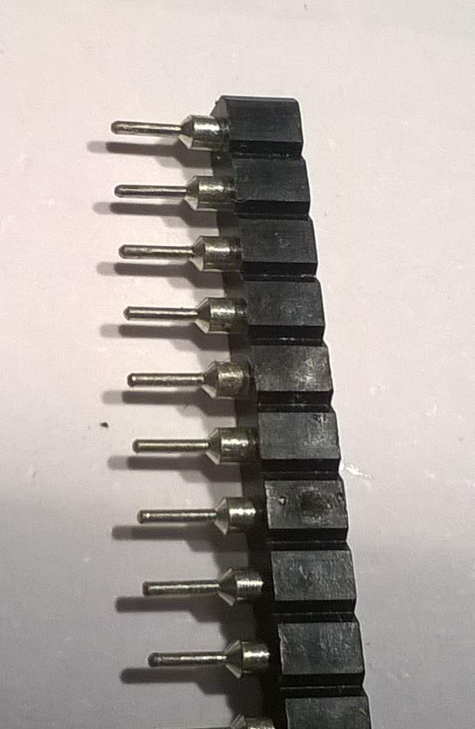

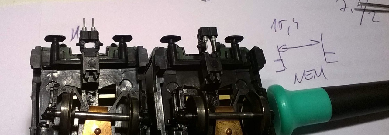

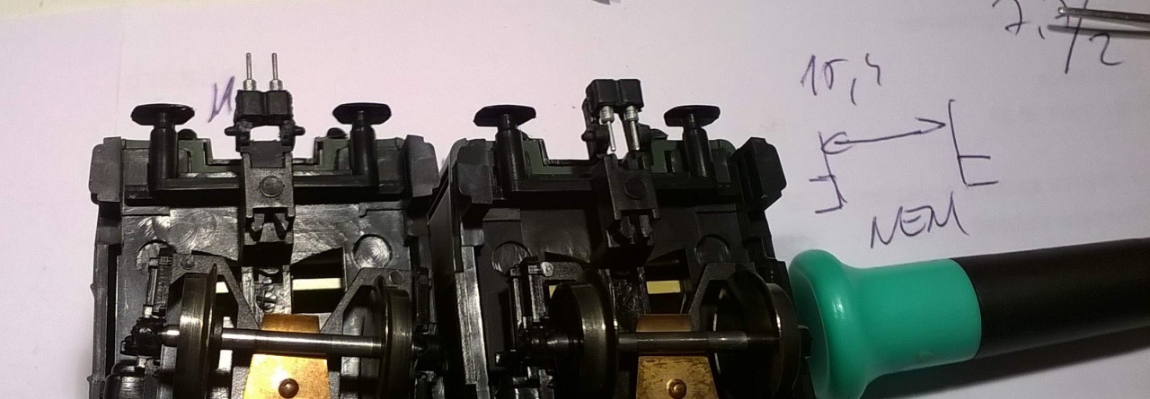

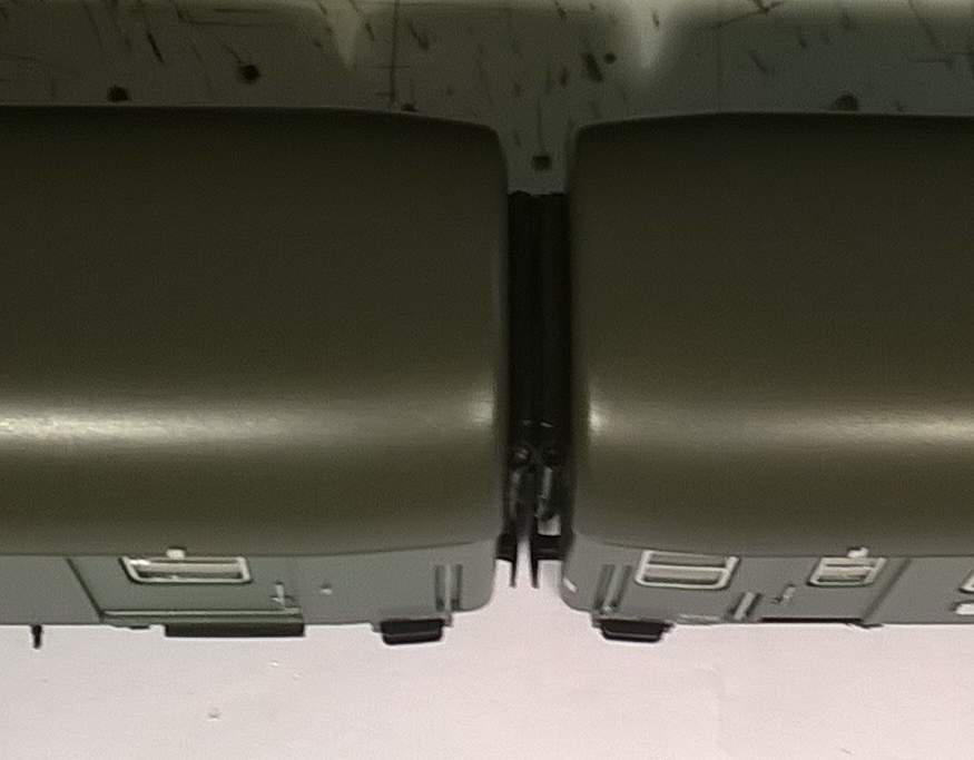

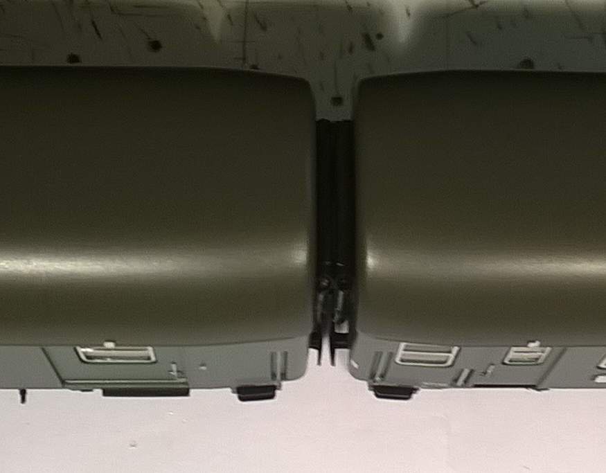

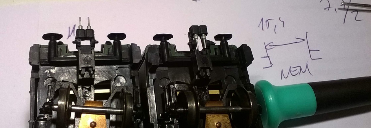

(#54328) diginewl hozzászólása Válasz • Nov 24, 2016
Tiszteletem!
Elkészültem egy pofonegyszerű áramátadó kupplunggal (Diginewl 3.0)
Hogy ez eddig miért nem jutott az eszembe??? - hőszigetelés közben ugrott be, az ötlet.
Tulajdonképpen annyira erősen csatlakozik a két érintkező, hogy nem bírom - normális erőkifejtés mellett - szétcsatlakoztatni a két kocsit egymástól.
Az összekapcsolás egy hajlított végű csipesszel, az oldás pedig egy pici lapos csavarhúzóval gond nélkül megoldható.
Kb 50 széthúzás, összedugás után is megmarad ez a kapcsolási erő. Ez egy átlagos modellezőnél legalább több évet jelent.
A kapcsolószerkezet egy-egy bügelkuplung áldozattal jár, és némi reszeléssel. Az össz munkaidő egy kupplunggal nem éri el ez öt percet
(most már csak azt nem tudom, mit kezdek ezzel a sok Krois Kupplunggal.... )
(#54329) Milos Grimasz válasza diginewl hozzászólására (#54328) Válasz • Nov 24, 2016
Had kérdezzem meg, hogy azt nem lehetne megoldani, hogy az egyik érintkező erre néz a másik meg arra? Már mint egy azon kuplungon belül. Csak mert akkor úgy sorolod a kocsikat ahogy akarod.
(#54330) Milos Grimasz válasza Milos Grimasz hozzászólására (#54329) Válasz • Nov 24, 2016
Bár most hogy így végigszaladt bennem amit írtál, ez elég merev kötést ad.
(#54331) diginewl válasza Milos Grimasz hozzászólására (#54330) Válasz • Nov 24, 2016
Azért nem csináltam olyant, mert párba állított csatlakozót nem lehet kapni - az lett volna az igazi, de sajna nincs ilyen.
Azt meg nem tudtam volna jól megoldani, hogy egy ilyen-olyan állású tüskét összeragasszak.
(#54332) etwg válasza diginewl hozzászólására (#54331) Válasz • Nov 24, 2016
Meg lehetett volna oldani, de még felvágás elött. Egy hosszu (sokpolusu) tüskesort összeragasztasz egy ugyanilyen hosszu hüvelysorral. Ha a ragaszto megköt egyenként levághatod a 2 polusu de ellentétes konnektorokat.
(#54333) HOTotya válasza etwg hozzászólására (#54332) Válasz • Nov 24, 2016
Az ötlet jó,de ahogy Eugén is írta összeragasztani és úgy feldarabolni.... úgy kompatibilis lesz!! Felvágni a legfinomabb lombfűrésszel!!! Bocs de ez Diginek ment....
(#54334) Fordítókorongos válasza GABA TT hozzászólására (#54318) Válasz • Nov 24, 2016
Direkt szabadon hagytam,mert nem szokták hajtottra szerelni.
A csatlórudak lökdösik és úgy forgatják meg,ha az is egy keréktengely lett volna,az már más dolog.
Pl. a Piko V23-mas mozdonyában úgy tudom,hogy csak egy tengelyre adnak hajtást,a másik tengelyt és a vaksúly tengelyét is,csak a csatlók
hajtják meg...
Akkor még direkt átmenő tengelyesre terveztem,végül nem úgy csináltam meg,majd lehet,hogy egyszer kipróbálom,de így is tök jól működik.
(#54335) csíkosháTTú válasza Milos Grimasz hozzászólására (#54330) Válasz • Nov 25, 2016
Korábban talán pont itt írtam, hogy egy áramátadó kupplung az lehet:
- merev, és biztos érintkezésű,
- vagy rugalmas, és üzembizonytalan érintkezésű.
Első esetre példa a Krois*, a Heljan (újabban Viessmann néven is álcázva van), a ROCO.
Másodikra a Fleischmann Porfi kupplungon alapuló régebbi Viessmann.
*: A Krois régebben tökéletesen merev volt. Újabban Diginewl kolléga tapasztalatai alapján változtattak a gyártáson, és, ahogy én látom megpróbálták egy rugalmasabb "betétbe" szerelni az érintkező csapokat. Sajnos ez a pontosság rovására ment...
(#54337) diginewl válasza etwg hozzászólására (#54332) Válasz • Nov 25, 2016
Igen. Erre én is gondoltam, de úgy vagyok vele, hogy ezt meghagyom annak, akinek fontos, hogy bárhogyan tudja sorolni a vagonjait.
Az ötlet adott
Nekem ez így megfelelő.
(az nem tetszik, hogy magasságállítós bügel kuplung szinte sehol sincs. Így lehet, hogy a roco unverzál kupplungját kell valahogy összehoznom ezzel a tüskesorral.... Bár akkor már összeragasztok két ilyen tüskesort, és beindítom a Newl Co. INC-t és ellátom a világot áramátadó kupplunggal ))
(Hülyeségért én sem megyek a szomszédba)
