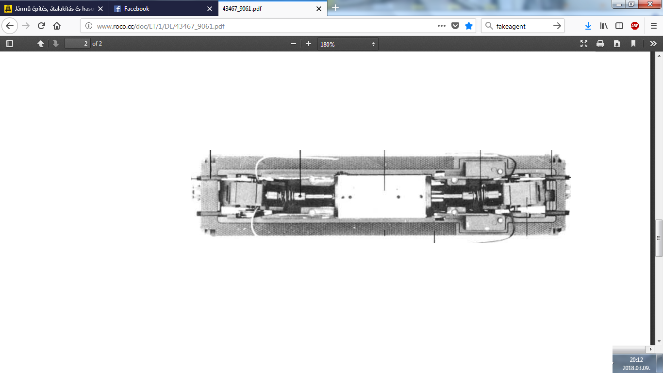

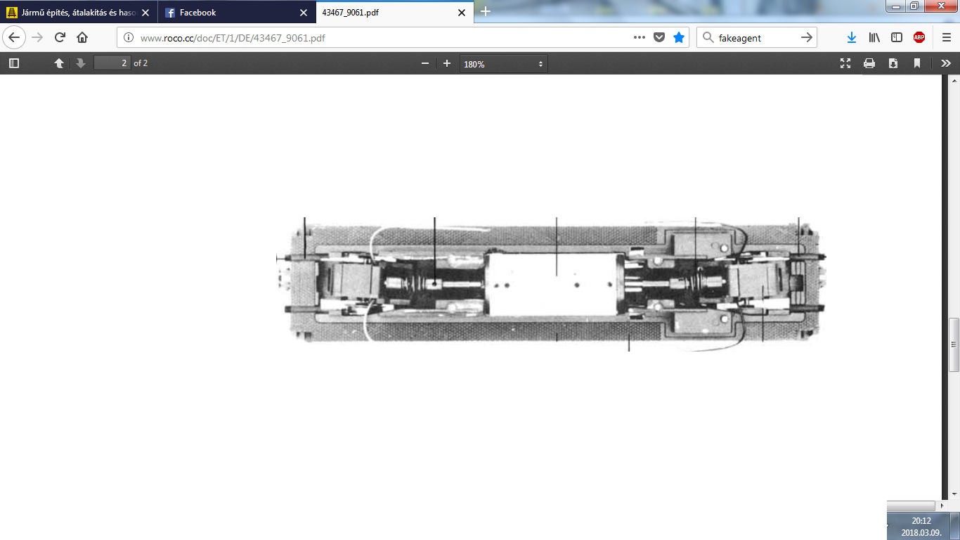

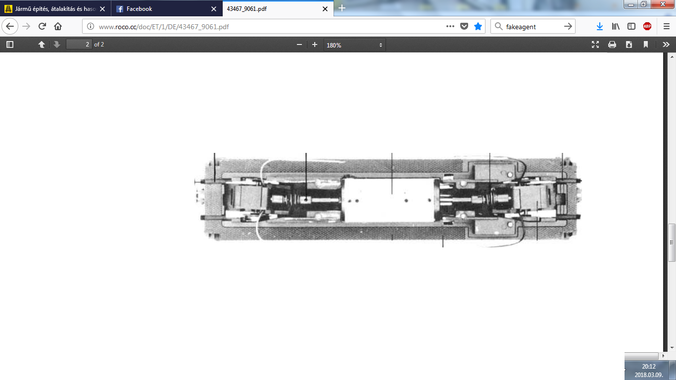

Ime a rugós tengely hajtás :

Ezzel alapbol semmi baj nincs - ha valaki megint nem vajacélbol gyártatja le. |

És mi történhet,ha a rugókat nem megfelelö irányban tesszük be?
Nem látom a fotón,hogy mindkettö egy irányban van tekerve?
Tehát mindkettö vagy balos,vagy jobbos. |

Semmi. A rugonak magának ilyen funkcioja vagy hatása nincs. Az vagy pörgeti a csigát vagy nem. Rengeteg ilyen rugos megoldás volt meg van, is és mind megy, ha jo a rugo. ( de azt könnyü csinálni). |

Idézet: „És mi történhet,ha a rugókat nem megfelelö irányban tesszük be?”
90°-kal elfordítva? Ki fog esni!
A rugós hajtás önmagában nem baj, sőt, egy rövidke kardán helyett még jobb is. Ez nem okozhat ilyen gondot. Ha hajtáslánc elemeivel baj van, akkor az általában mindkét irányban gondot okoz. |

Járattam a gépet ma.
Egész jól viselkedett. A rángatás nagyon lassu üzemben mérséklödött.Gyorsításra megszünt.
Az áramfelvétel 45-50 mA.

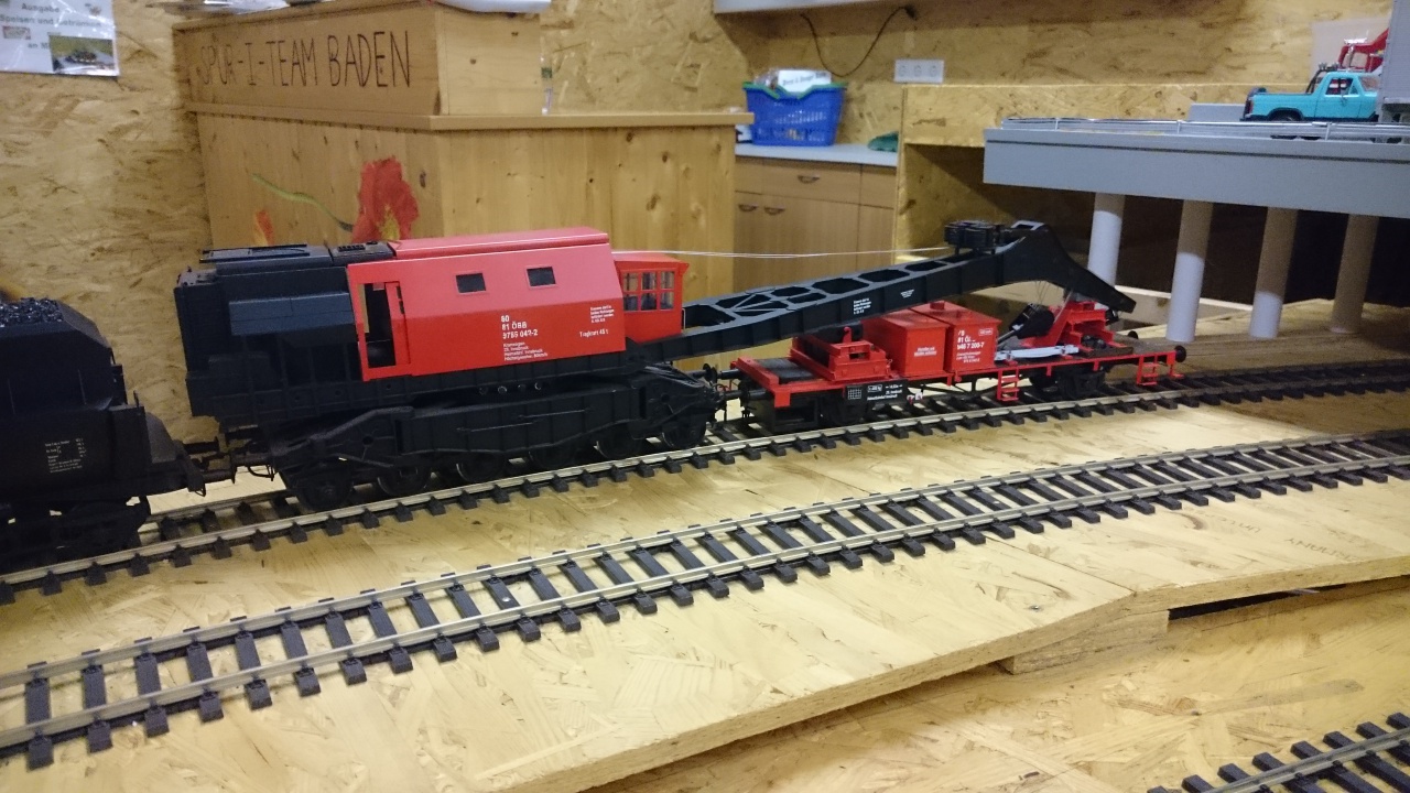

(#58860) etwg hozzászólása
Márc 25, 2018 |

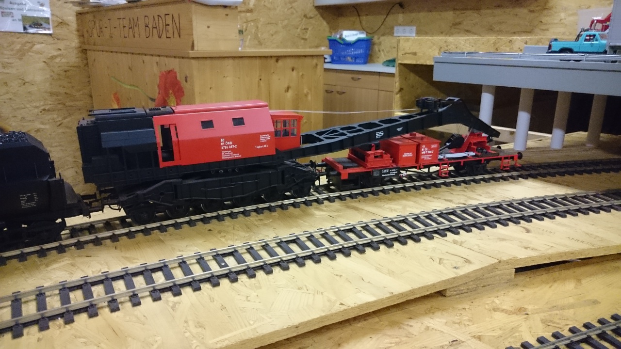

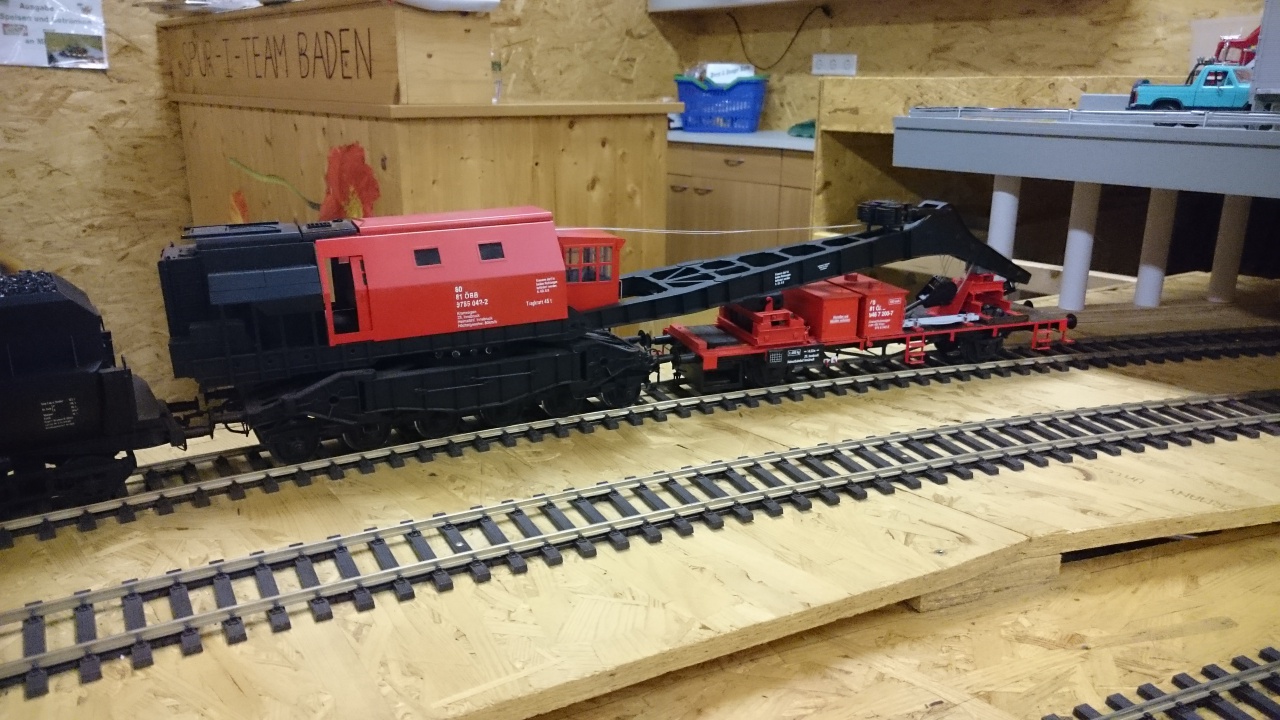

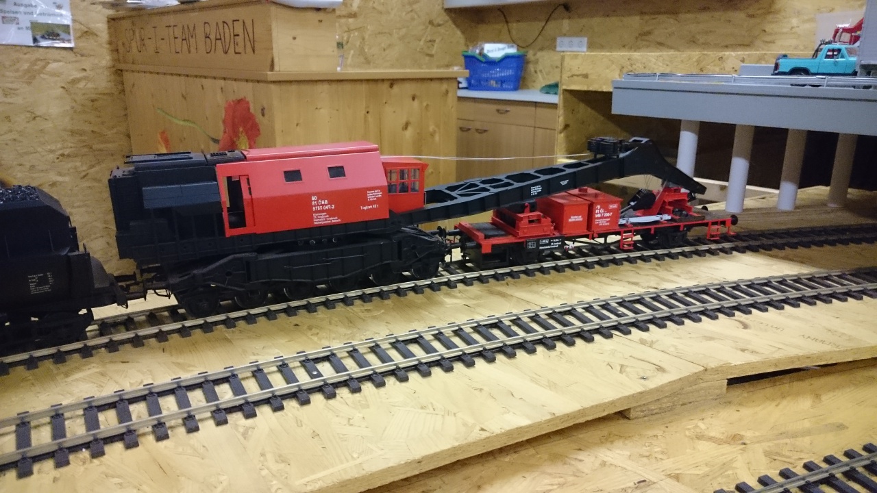

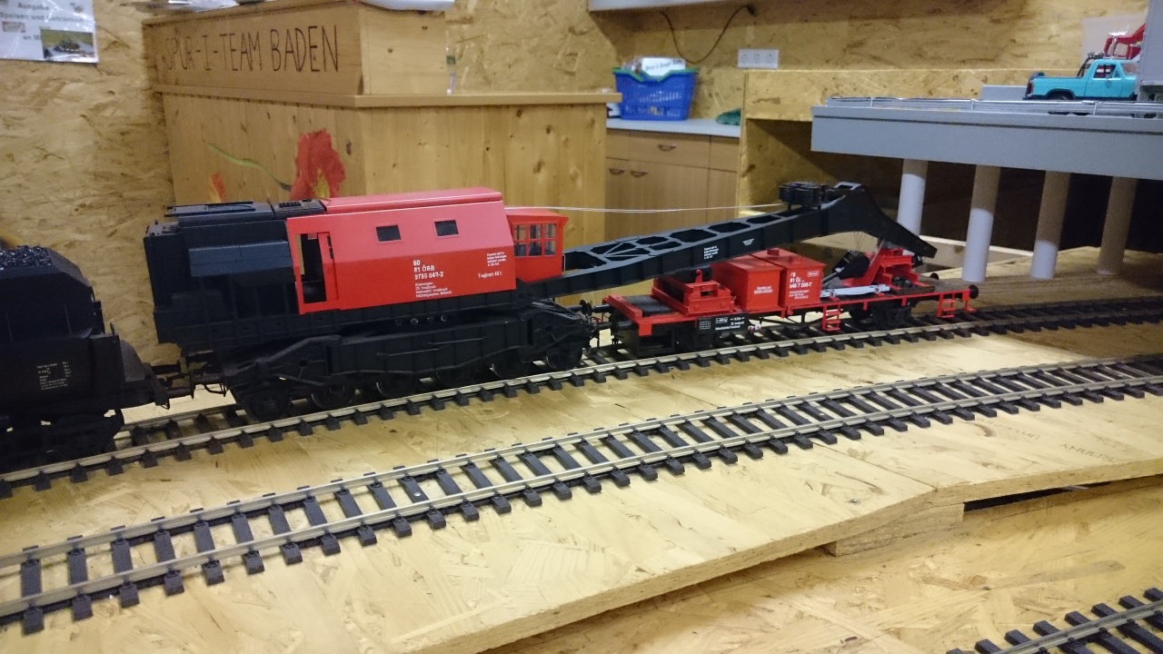

A györi vasuti daru ÖBB szinekben és 1:32 méretben. Természetesen házi gyártmány és teljesen fémböl van. (P.Cont munkája).
(#58861) róbertke válasza etwg hozzászólására (#58860)
Márc 25, 2018 |
(#58862) etwg válasza róbertke hozzászólására (#58861)
Márc 25, 2018 |
Igen ez az a 966 402. Nem tudom, de nem hiszem, hogy Györben egy tucatnál többet gyártottak volna ugy az 50/60-s évek környékén. A rajzok, amik alapján dolgoztunk, a 60-s években jelentek meg nyilvánosan. Az ÖBB 3-t vett, ha jol tudom. A legöregebb 1957-böl valo, amit 1978-ban összetörtek, és a Swietelsky átépittette és egy uj, immár hidraulikus gémet kapott. (Eredeti száma 966 400, de abbol csak az alváz meg a keret maradt meg). A másik kettö a képen láthato állapotban van az ÖGEKnél ill. Lienzben. |

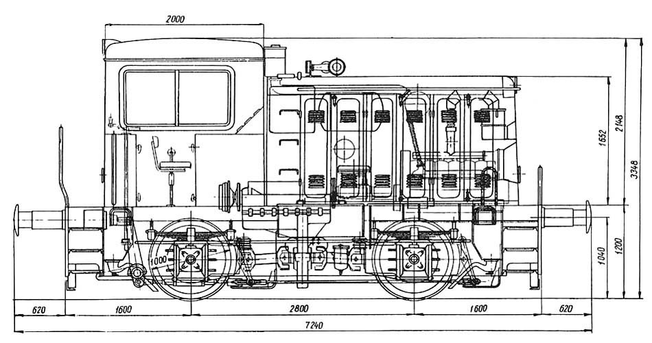

(#58972) Bogyesz0911 hozzászólása
Ápr 4, 2018 |

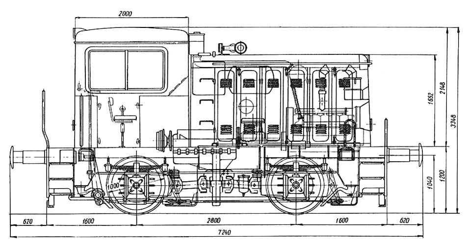

Sziasztok! Egy kis segítséget kérnék! Hozzá fogok jutni egy H0-ás Gützhold BN150-es tolatómozdonyhoz. Szeretnék hozzá forgóváz maszkot. Esetleg van olyan forgóvázmaszk, ami "univerzális" vagy más más egy kicsit de rátehető, vagy csak a sajátját tudom csak rá tenni? Lehet hülye a kérdés, kezdő vagyok még! Köszönöm előre is a segítséget!  |
(#58974) etwg válasza Bogyesz0911 hozzászólására (#58972)
Ápr 4, 2018 |
Általában a vasutmodellezésben egy bizonyos jármüvet modellezünk. Igy annak a jármünek a részleteit igyekezünk leképezni ( a gyárak is), még akkor is ha, mint ebben az esetben is, a maszk csupán dekorácio nincs semmi egyébb funkcioja.
Ha te mást akarsz rárakni akkor magadnak kell valamilyent keresni vagy csinálni/csináltatni. Vannak mozdonyok ahol ez növelheti az élethüséget pl. A gyári NOHABokon gyakran használnak dán, belga maszkokat amik eltérnek a MÁV Nohabtol.
Azaz te döntesz mit akarsz a modelleddel kezdeni. A legjobb szerezni egy fényképet arrol amit modellezni akarsz és meglátod miben tér el a gyári BN150-estöl.

(#58976) róbertke válasza Bogyesz0911 hozzászólására (#58975)
Ápr 4, 2018 |

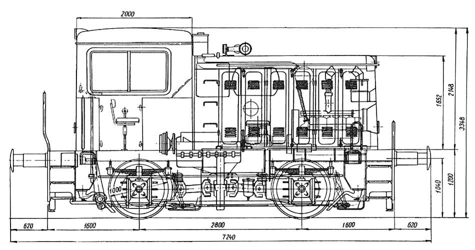

Egy valamire felhívnám a figyelmed: - Gützold annak idején a Prototípusoknak megfelelő kialakítás szerint készítette el a modellt: T211.0001 Dízel-mechanikus és a T211.1001 Dízel -hidraulikus szerint. Ezen mozdonyok a nagyszériástól abban különböznek, hogy a két fülkeajtó oldalt van, míg a többinek hátul |
(#58977) etwg válasza róbertke hozzászólására (#58976)
Ápr 4, 2018 |
Bocs, de javitani kell az irásod.

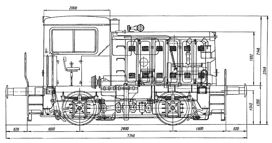

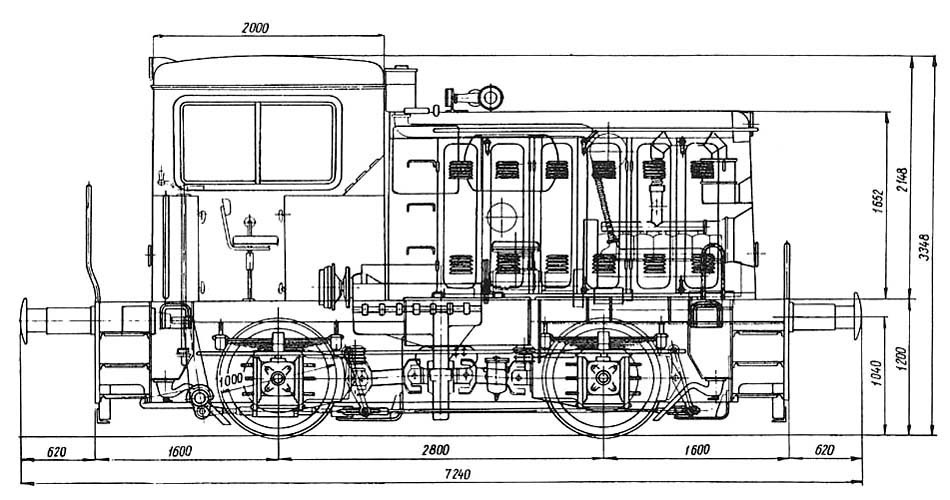

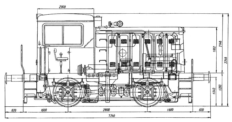

1. Ezek a kis mozdonyok CSD T211.0 és T211.1 nem azonosak a BN150-l. A BN150 ipari mozdonynak készült, de csak egy pár darabig futotta. A T211-s viszont egy siker sorozat lett, több mint 800 darab készült és Kinátol Albániáig mindenhol elöfordultak. A sorozatmozdony több részletben tér el a BN150-töl.
2. Ezek a mozdonyok mind mechanikus hajtásuak. Az eredetiben a T111-s Tatra teherautobol meg több tankbol is jol ismert második világháborus léghütéses motor van, egy Mylius tipusu sebességváltoval. A T211.1-be ujabb Tatra T930-51 tipusu motort szereltek nagyobb teljesitménnyel és egy ujabb mechanikus Mylius sebesśegváltot kapott, amit pneumatikusan vezéreltek valamint beépitett irányváltot ( a korábbiban külsö irányválto volt).
A mozdonyok aránylag kedveltek voltak az egyszerüségük miatt - mechanikus, teherautohoz hasonlo hajtás, léghütéses = gondtalan motor (a Tatra (teher-) autok akkoriban verték az világ konkurenciát az egyszerüségükkel és a megbizhatoságukkal, több világversenyt nyertek meg és számos világkörüli uton népszerüsitették a technologiát - amiböl a késöbbi VW bogár huzta a hasznot és csak évtizedek után ismerte el a biroság a Tatra elsöbbségét).
Az legnagyobb gond velük az éktelen ricsaj ( léghütés) és az ebböl eredö megbizhatatlan fütés volt ). |

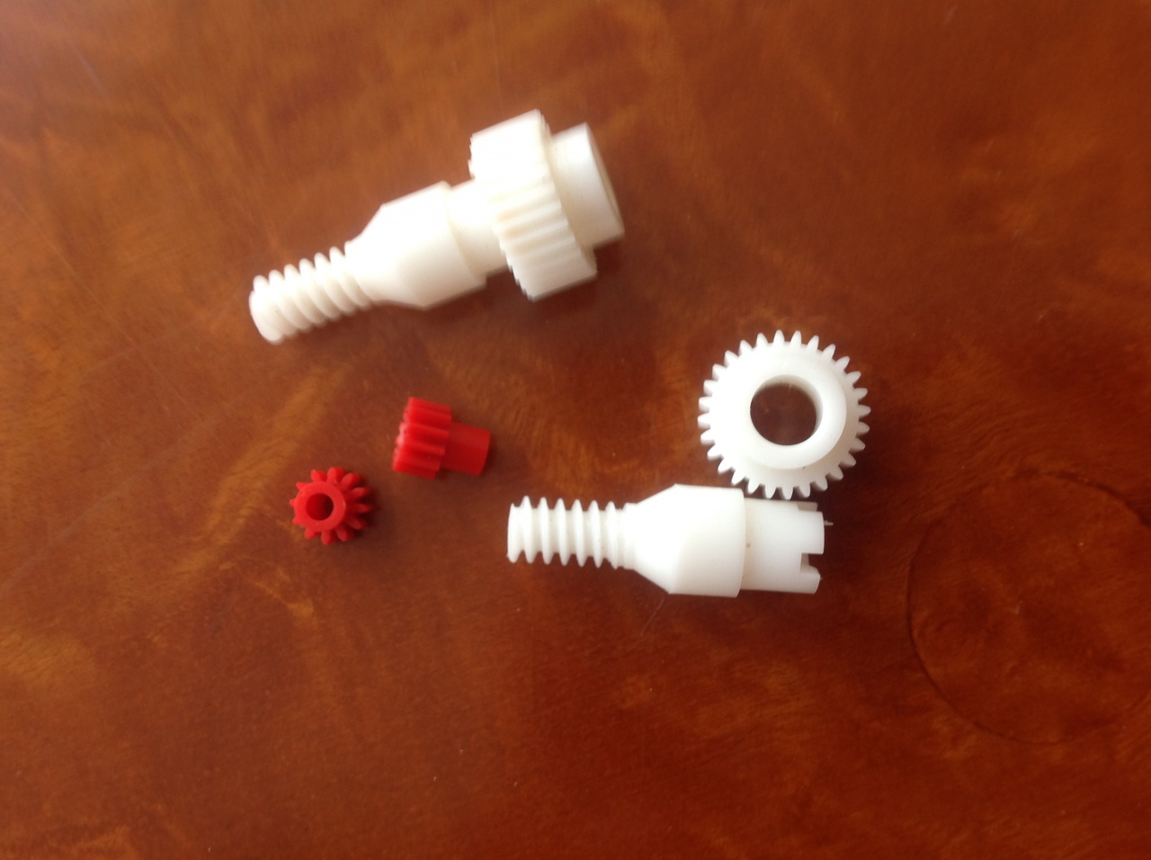

(#59413) etwg hozzászólása
Máj 17, 2018 |

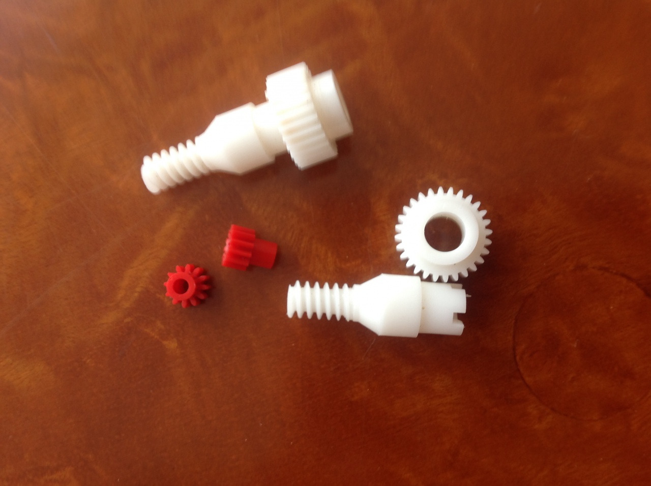

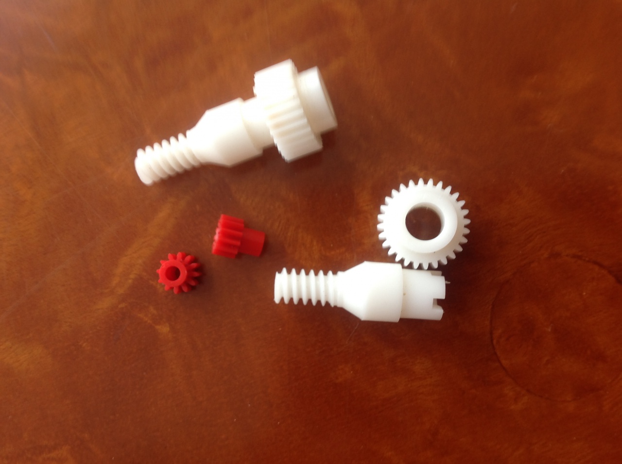

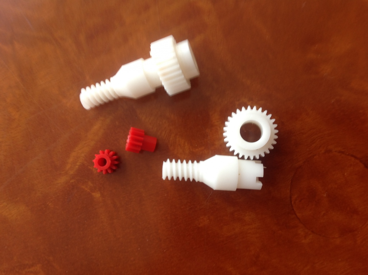

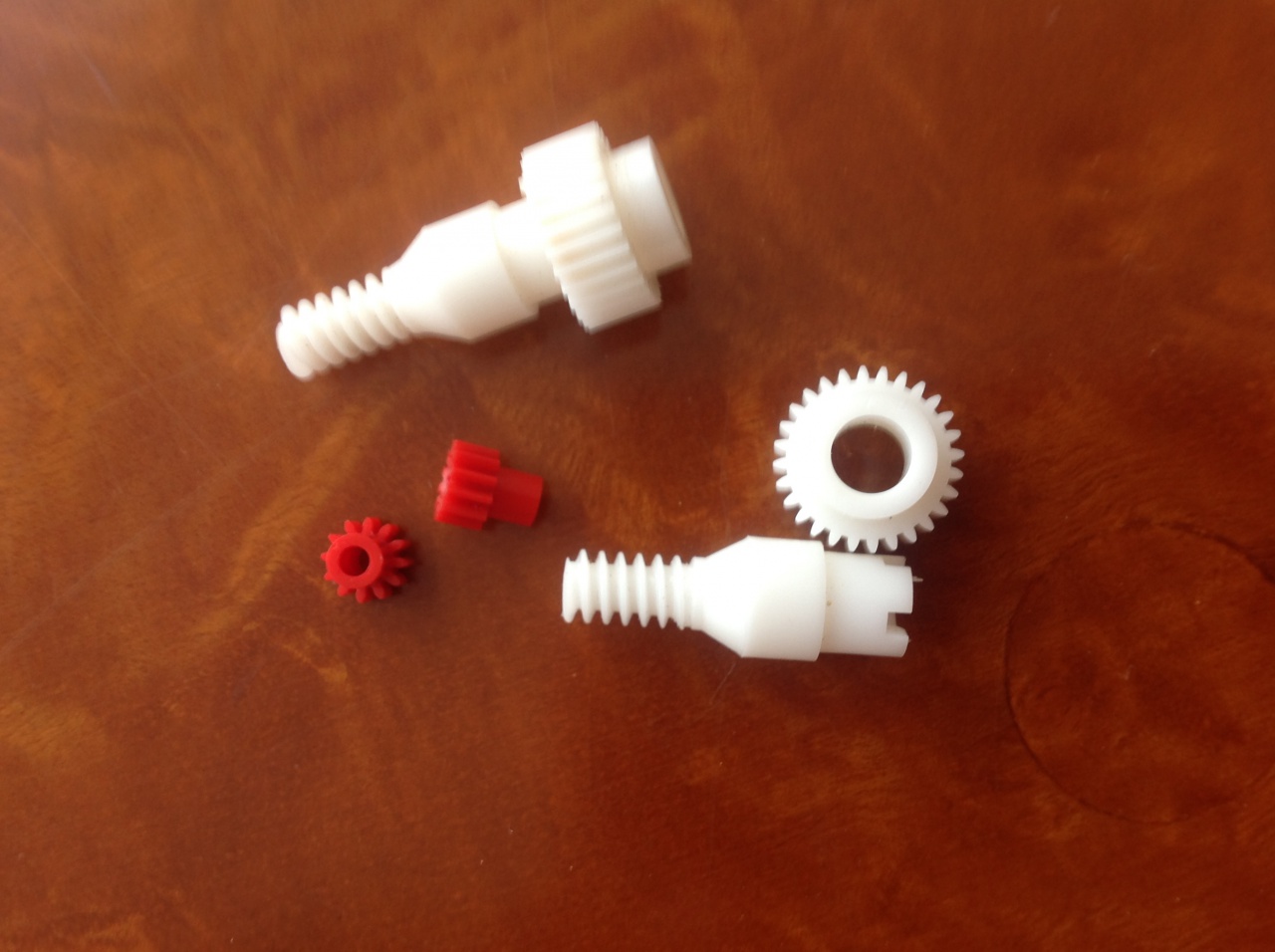

Hátha valakit érdekel:
M=0,4 fogaskerekek és csiga
Fogszámok: 14 és 28, a csiga átméröje 5 mm egymenetes.
Szinte bármilyen mennyiségben van.
(#59414) HOTotya válasza etwg hozzászólására (#59413)
Máj 17, 2018 |
Ment a válasz!!
Köszi innen is  |
(#59415) etwg válasza HOTotya hozzászólására (#59414)
Máj 17, 2018 |
Kösz én is válaszoltam.
Ha senkinek nem kell megy a szemétbe.  |

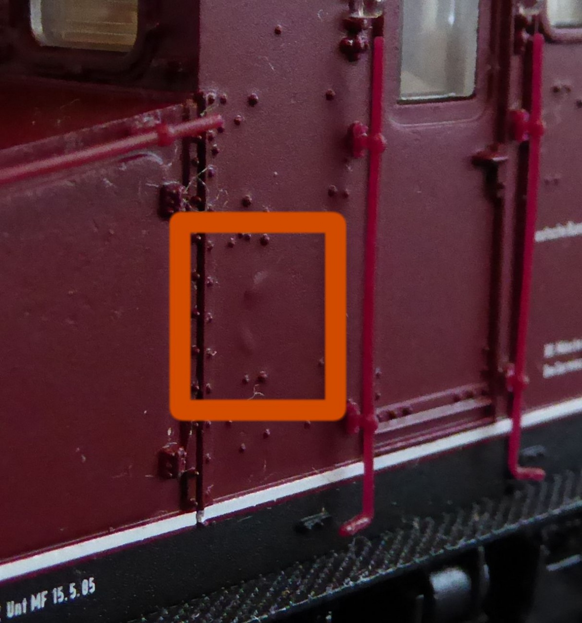

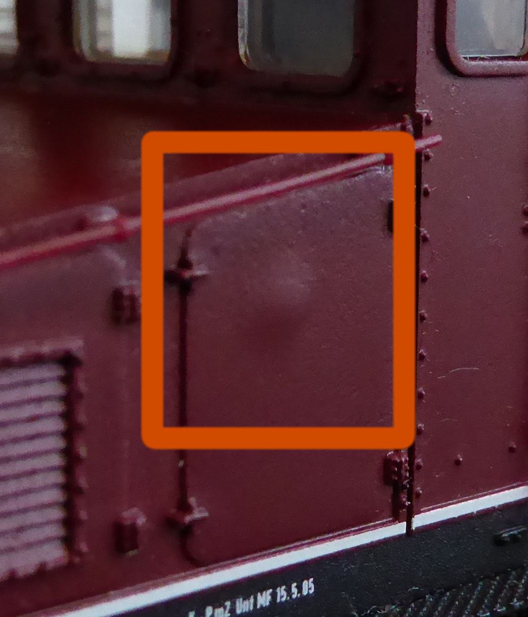

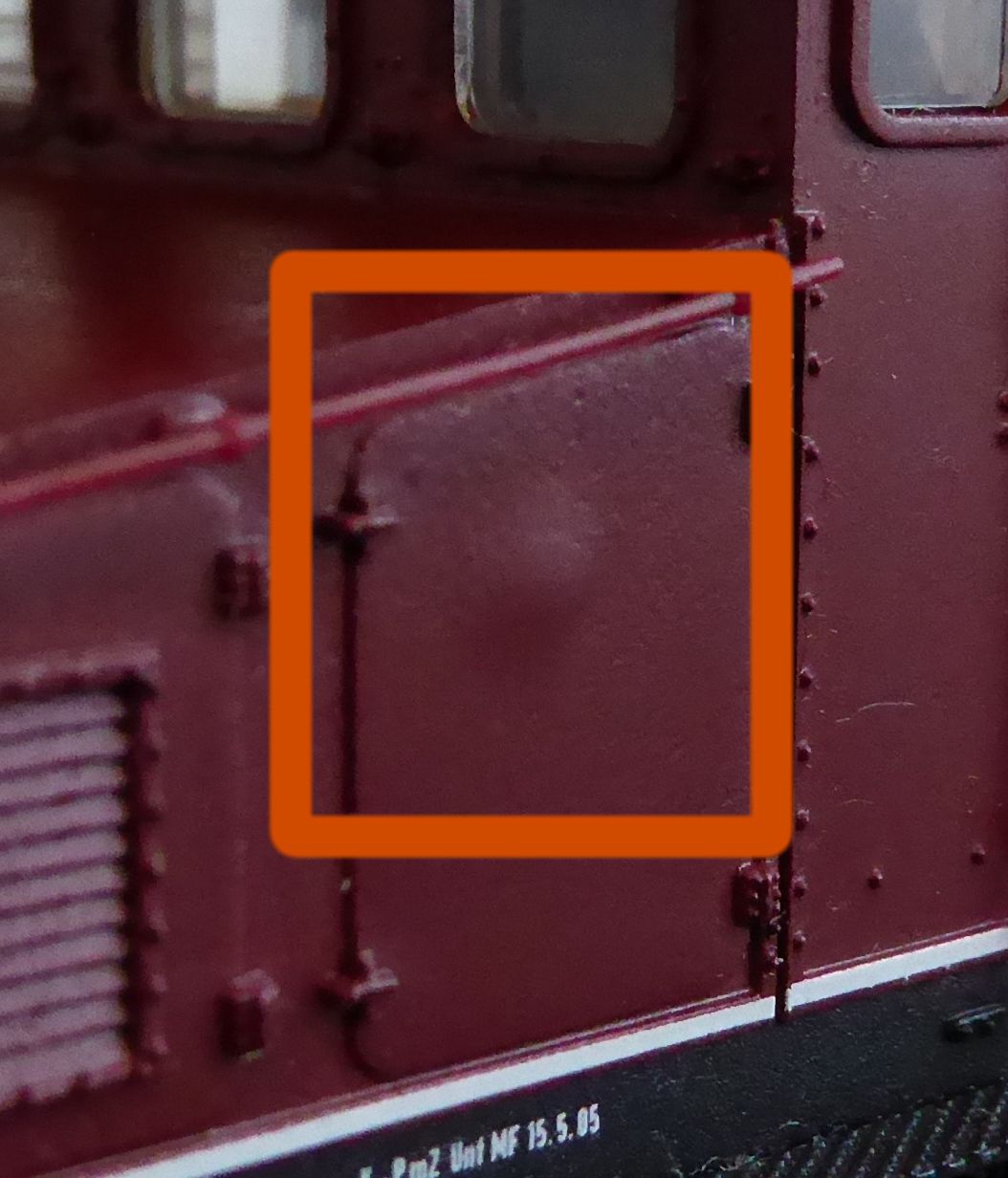

(#59433) HomA válasza diginewl hozzászólására (#59431)
Máj 20, 2018 |
Tényleg létezik Magyarországon egy modellvasút-gyártó-védelmi-maffia, hogy nem mer senki konkrétumokat mondani? Vagy elég egy nyilvános reklamáció, és nem vehetsz több Roco terméket? Ilyenről még nem hallottam...

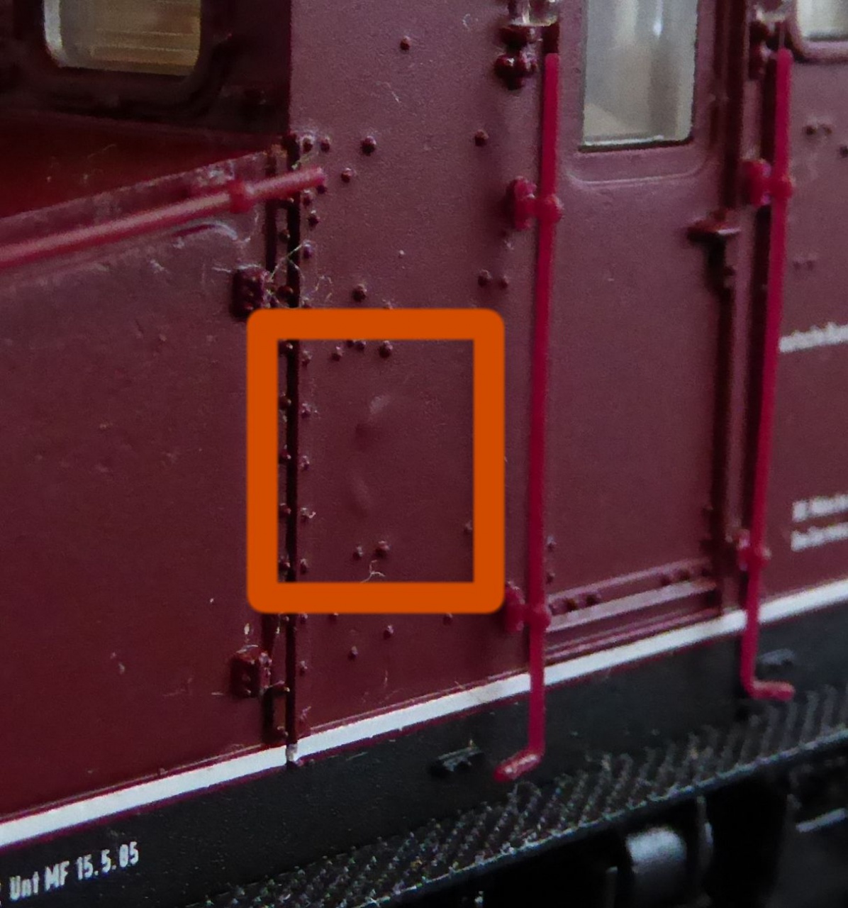

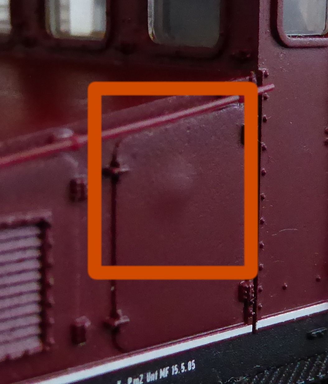

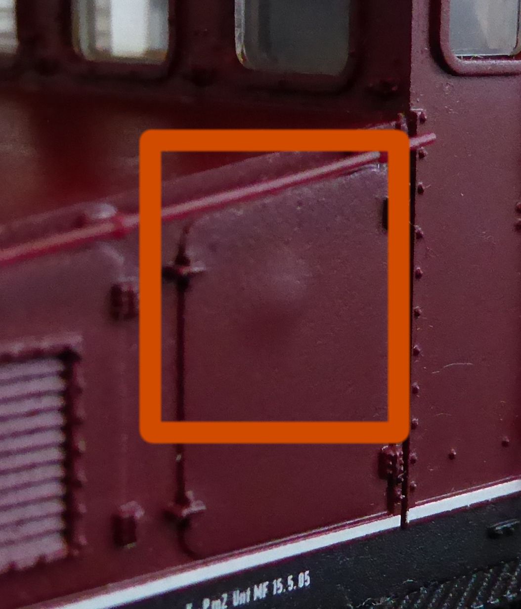

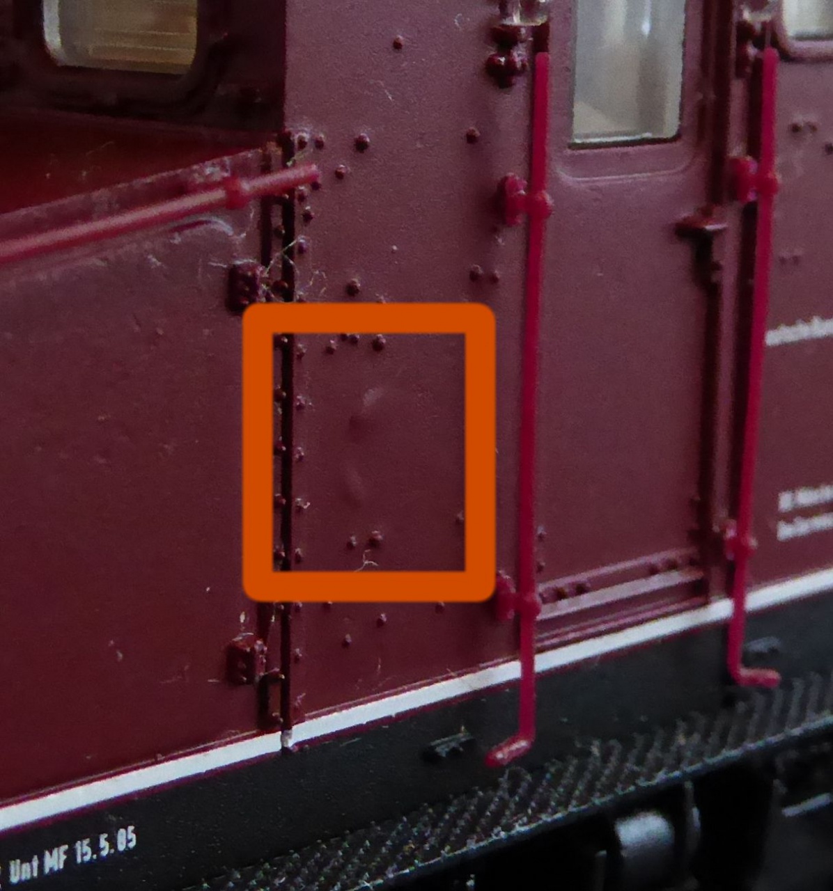

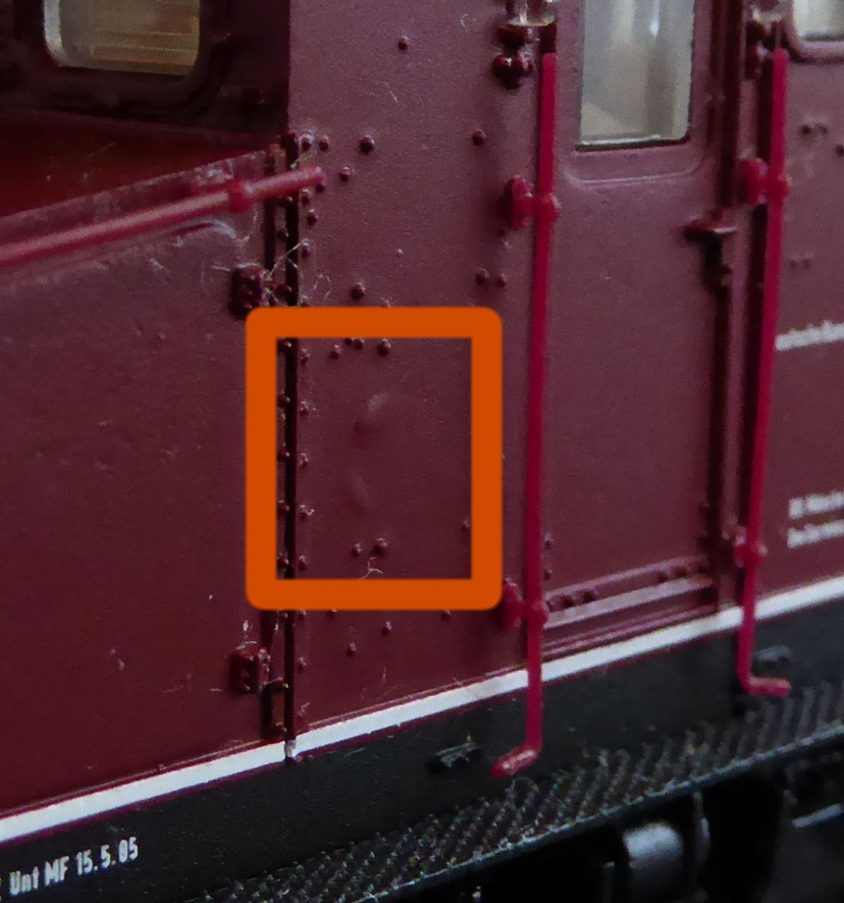

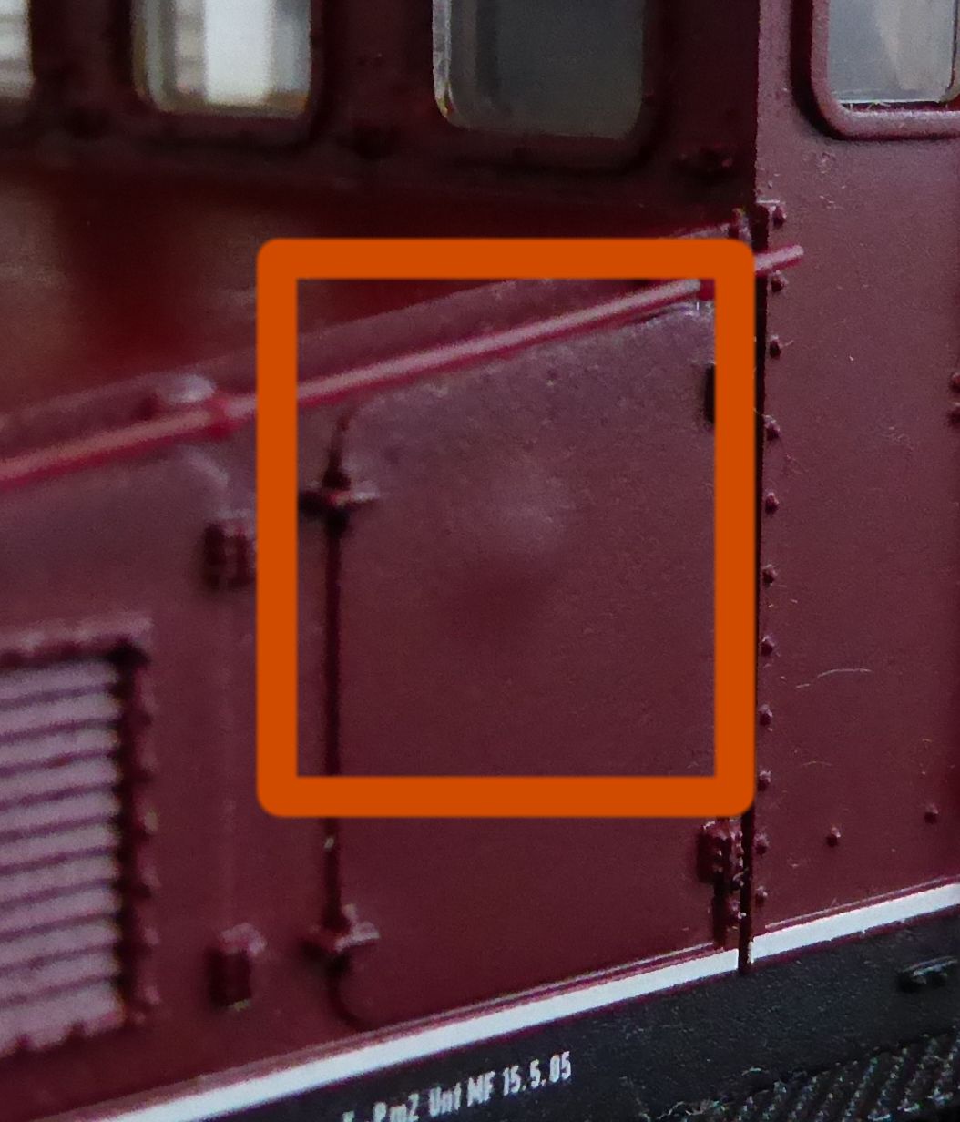

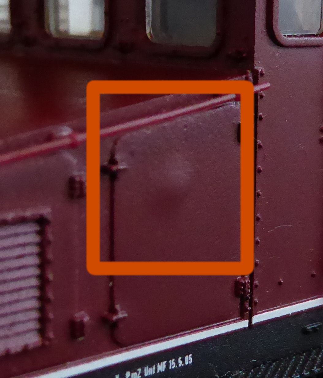

Én bevállalom, nem én rontottam el, ez a gyártó sara:
- Brawa 40032 Wüttembergi T3: Pontatlan megmunkálás miatt a rudazat beleér felül a kaszniba. Ez most egy papírdarabbal van megemelve, hogy ne verje szét saját magát, ha pályára kerülne. Vitrinmodell, sajnos a garancia lejárta után tűnt fel...

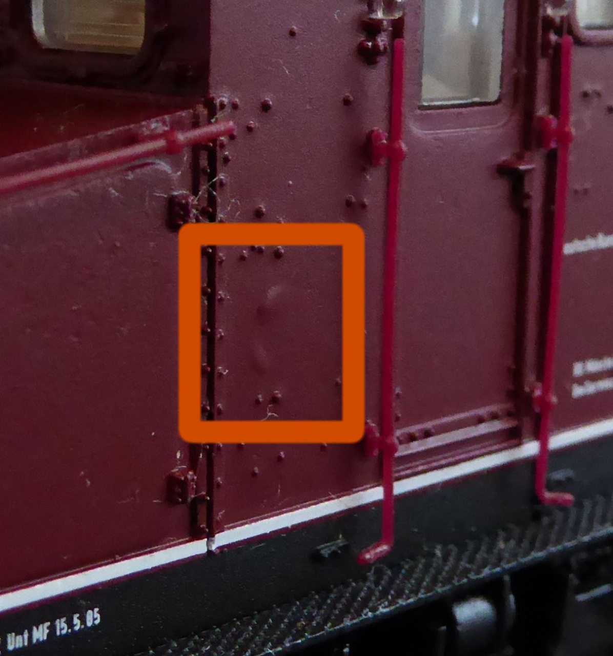

- Ez mondjuk nem mechanikai, hanem technológiai probléma, azt hittem, hogy a KMB-vel együtt ez a gond is megszűnt, de nem:
Brawa 0220, E69, 0 kilométeres, általam újként vásárolt vitrines darab. Erősen valószínű zinkpestissel, nem a festés jött fel! Fotók lent. Na, ezt javítsa meg valaki!
Önszivatásként ebből a modellből van egy zöldem is
