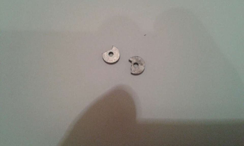

(#58388) marciart11 hozzászólása
Feb 14, 2018 |
Brawa 0710 Talent hez honnan tudok beszerezni csukló szerkezet sajnos az enyémnek eltört. |
(#58390) csíkosháTTú válasza marciart11 hozzászólására (#58388)
Feb 14, 2018 |

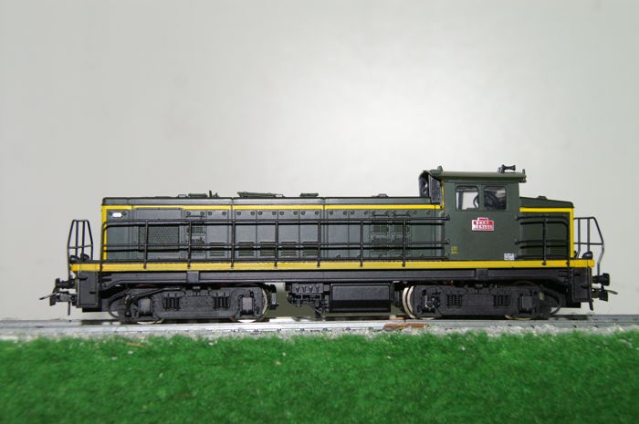

(#58446) róbertke válasza csíkosháTTú hozzászólására (#58416)
Feb 20, 2018 |

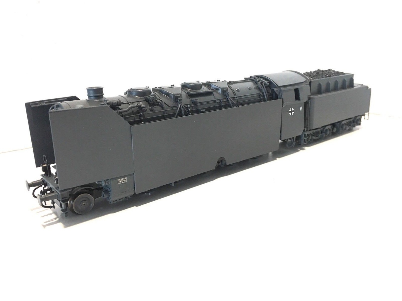

Itt az ötlet, amiről telefonon beszéltem: Roco 43352 DRG BR44 |
(#58448) etwg válasza róbertke hozzászólására (#58446)
Feb 20, 2018 |
Ez a mozdony szebb lenne alagutban.

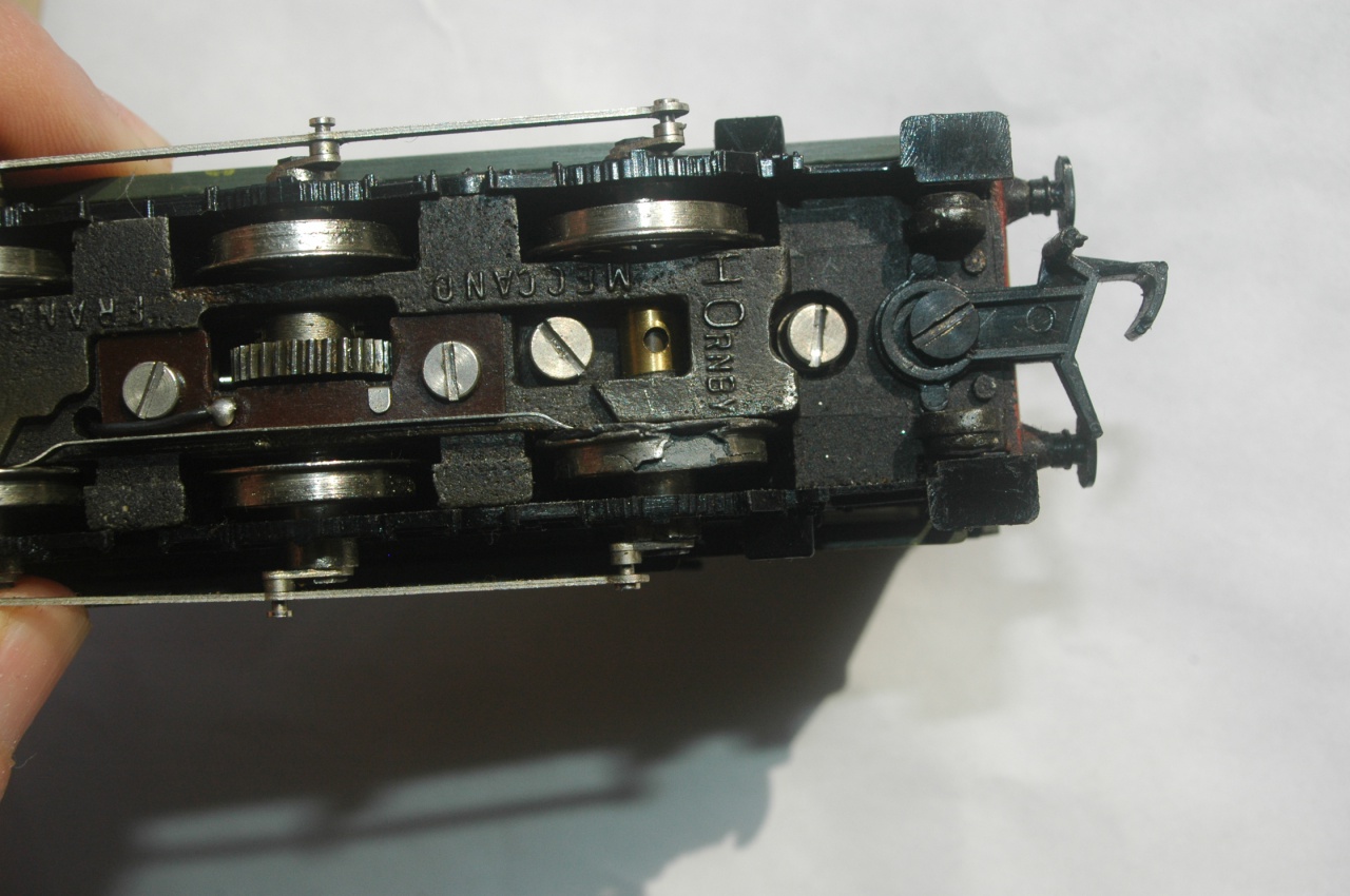

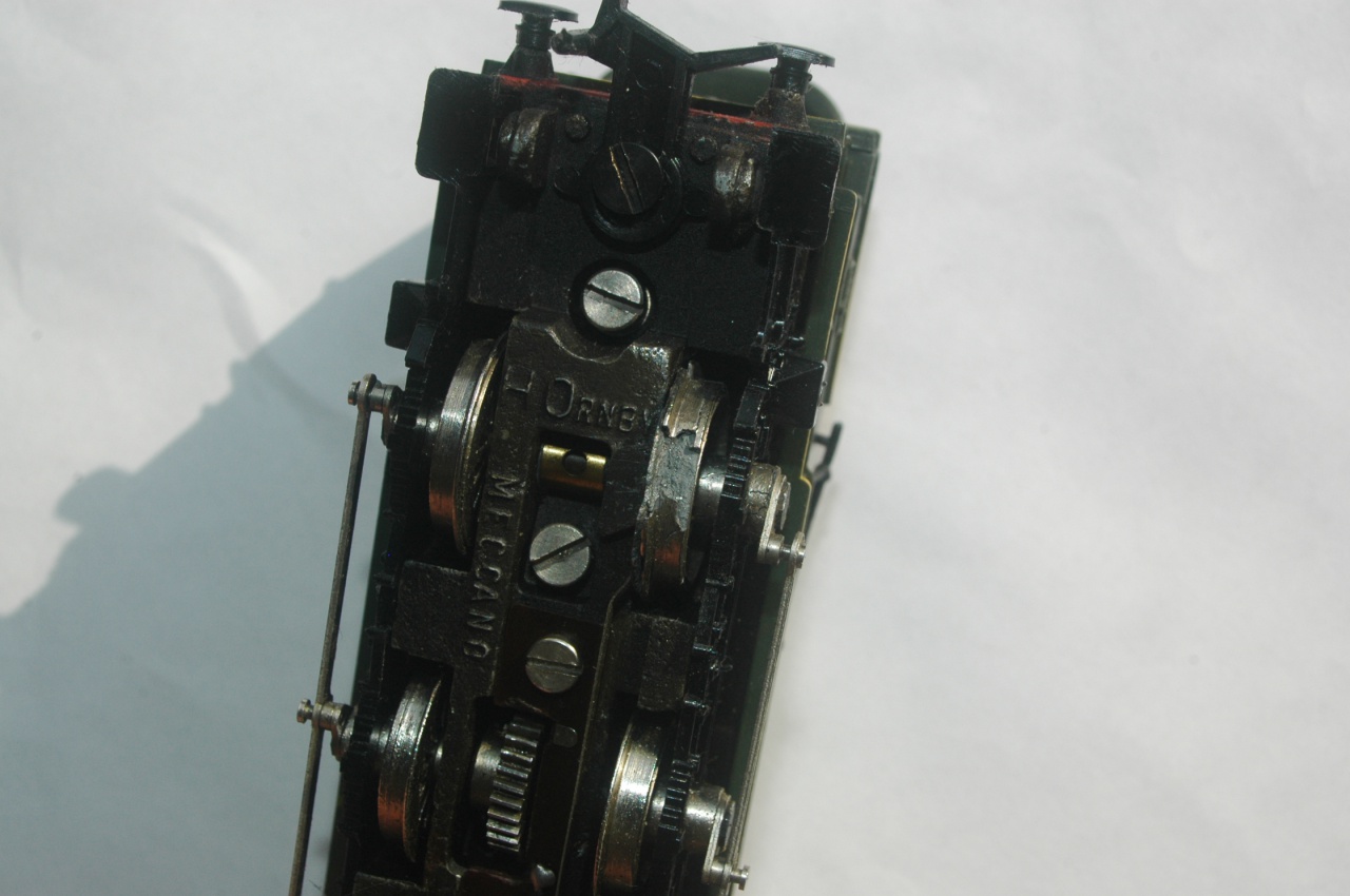

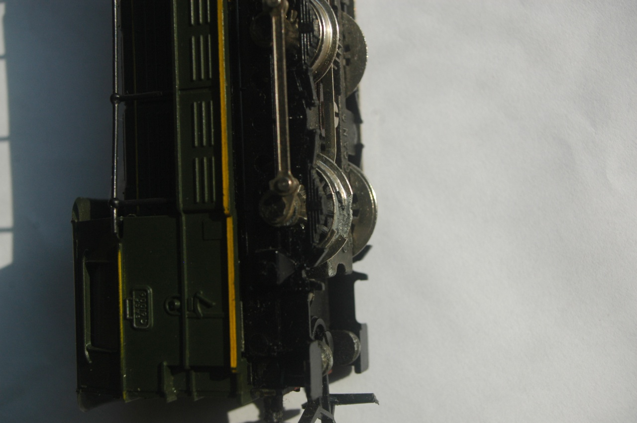

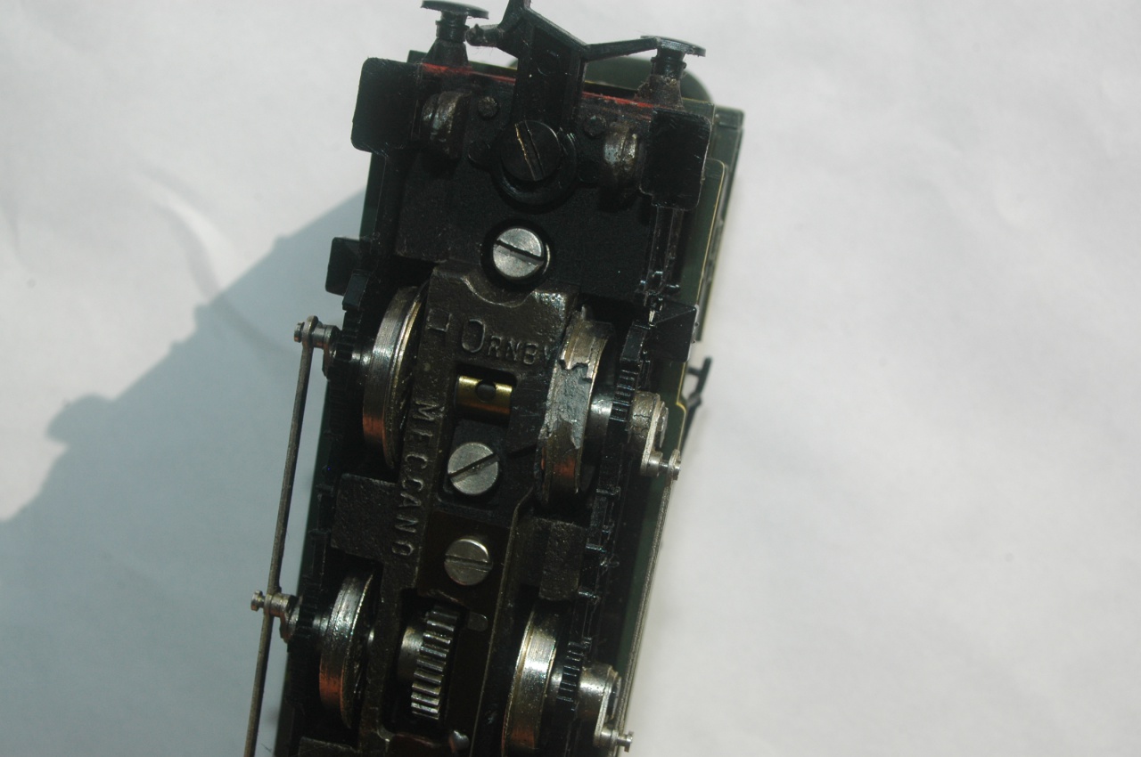

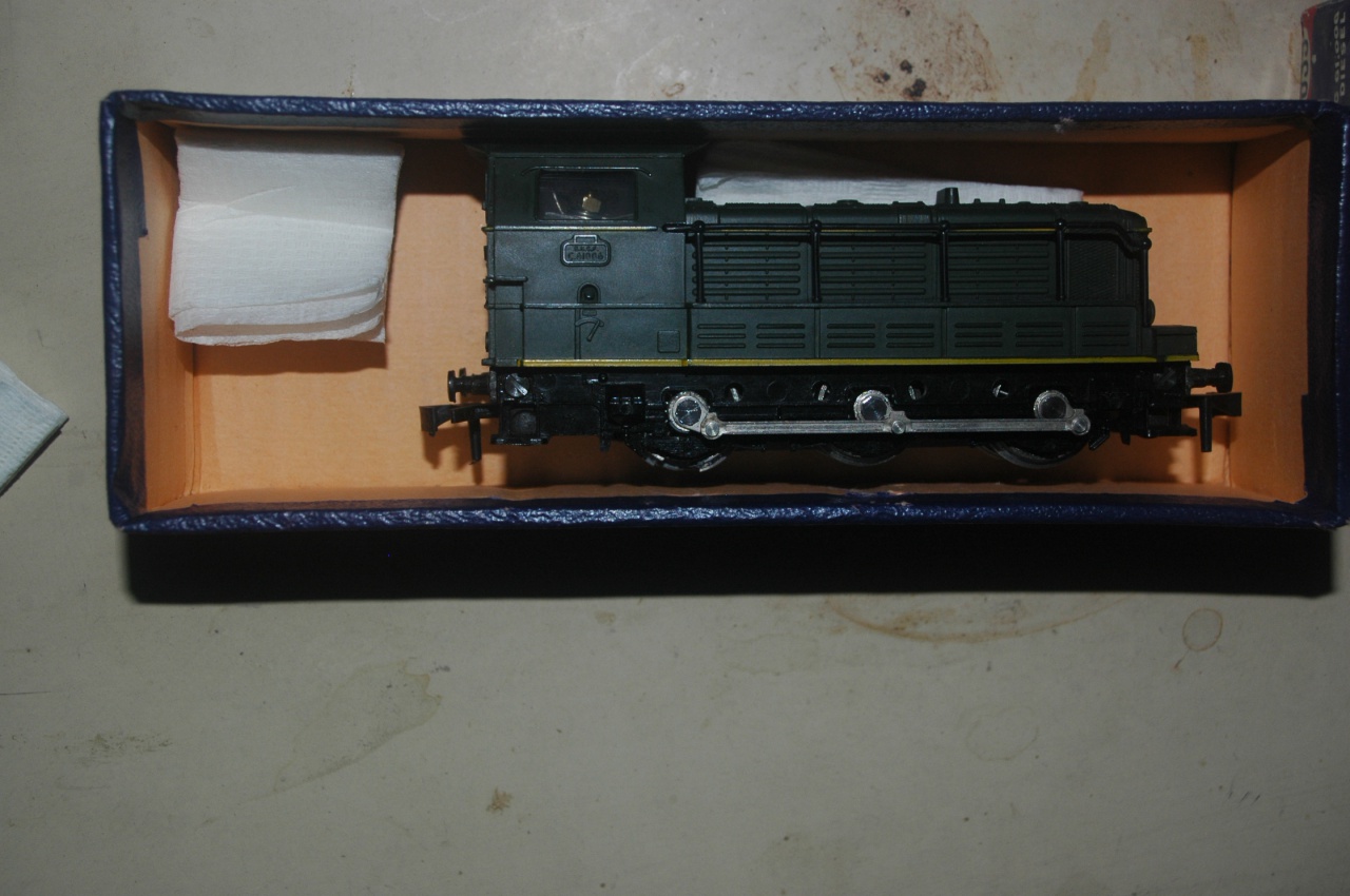

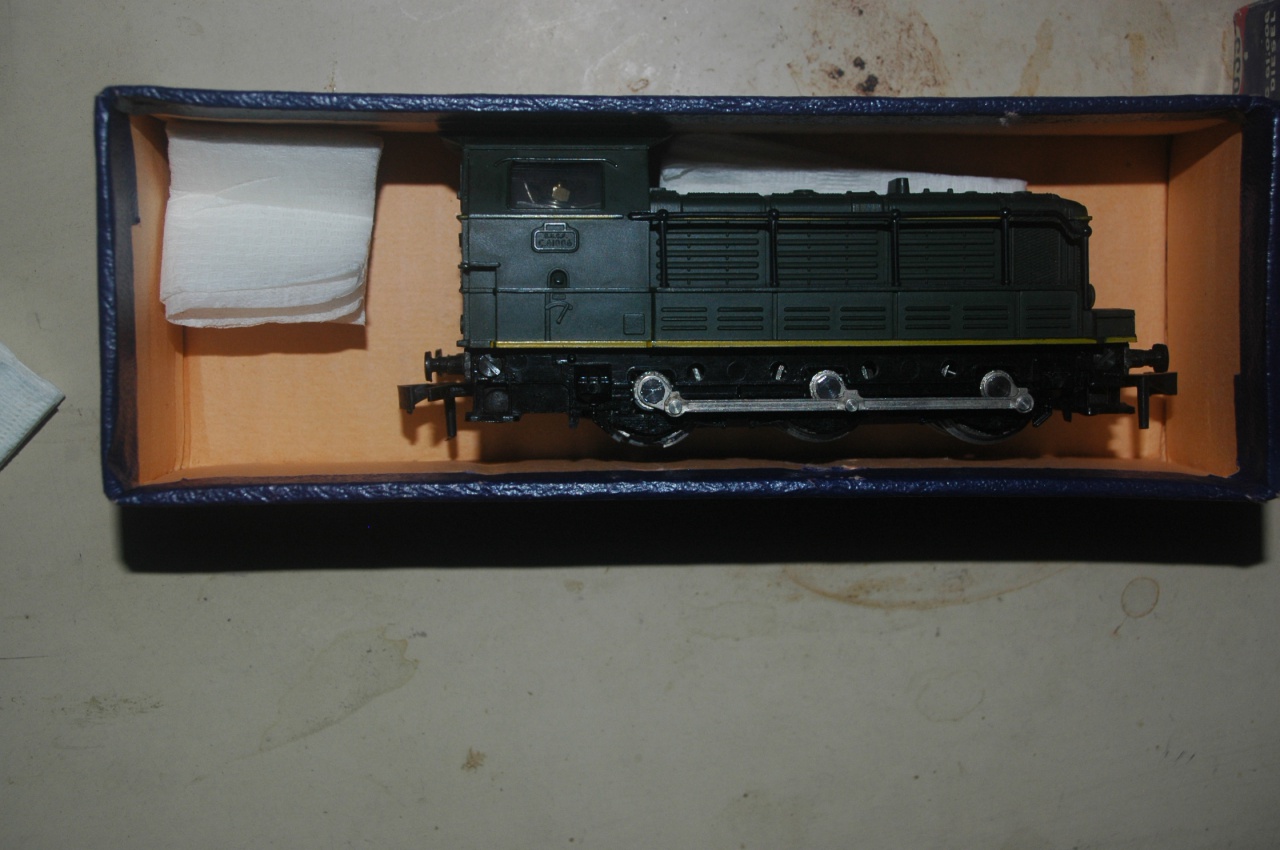

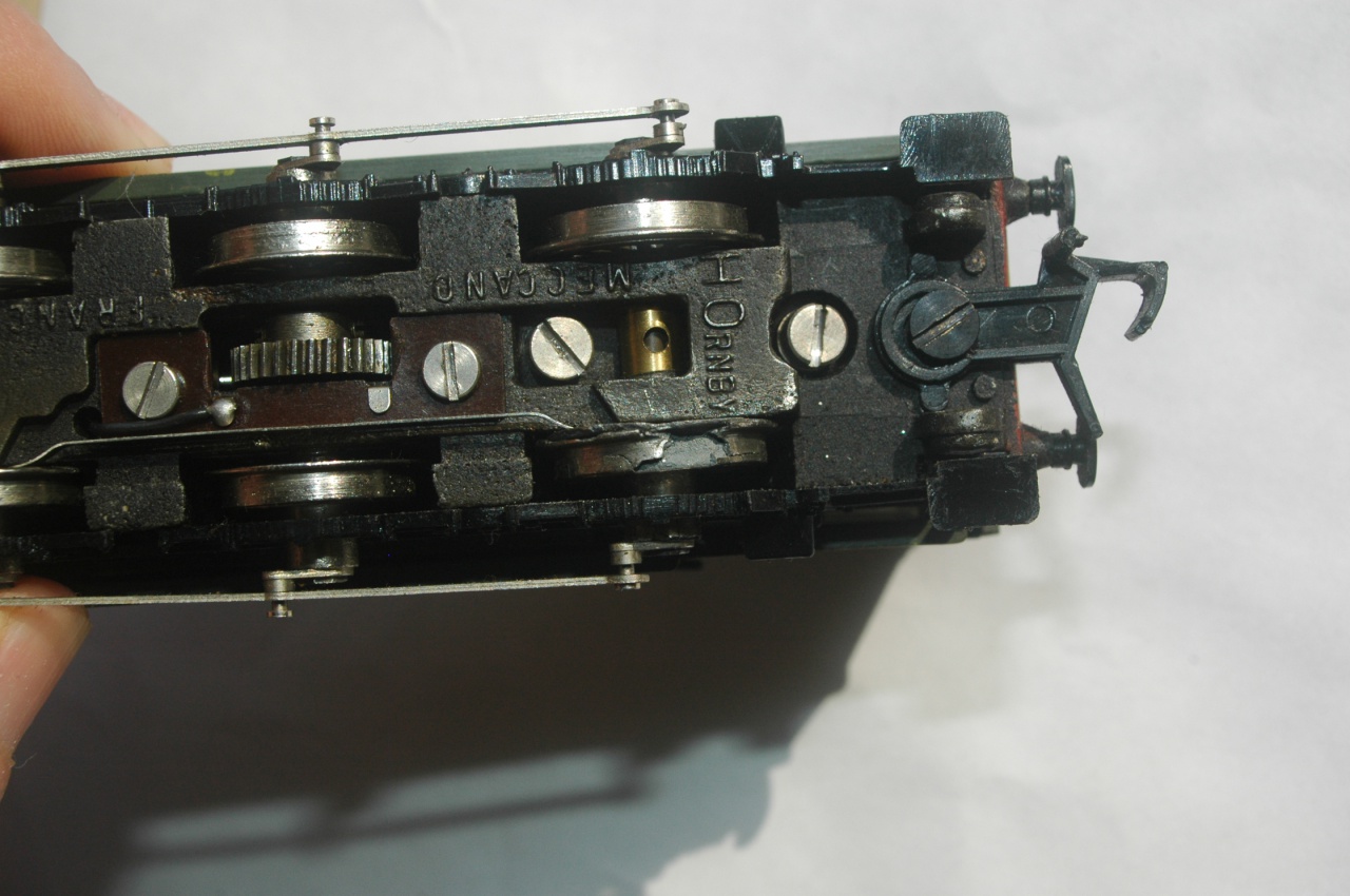

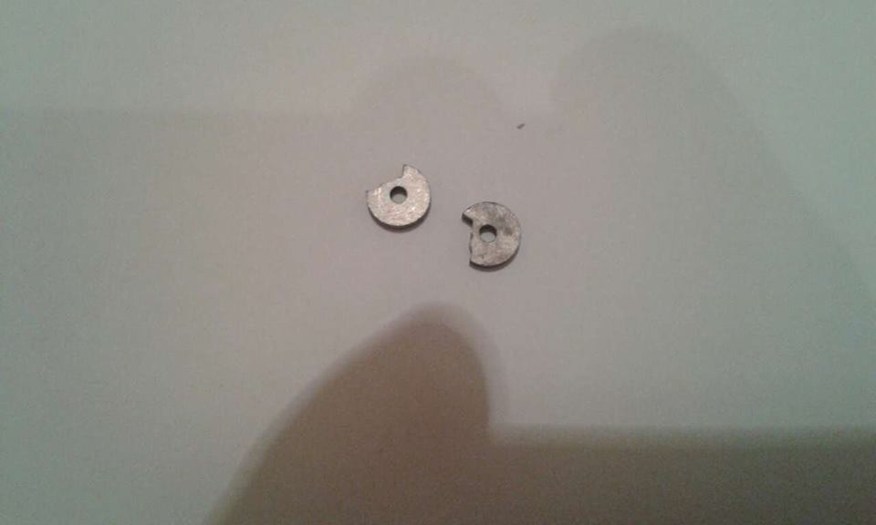

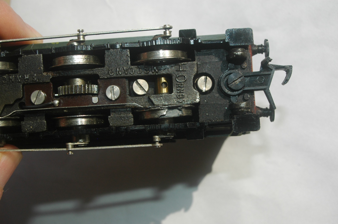

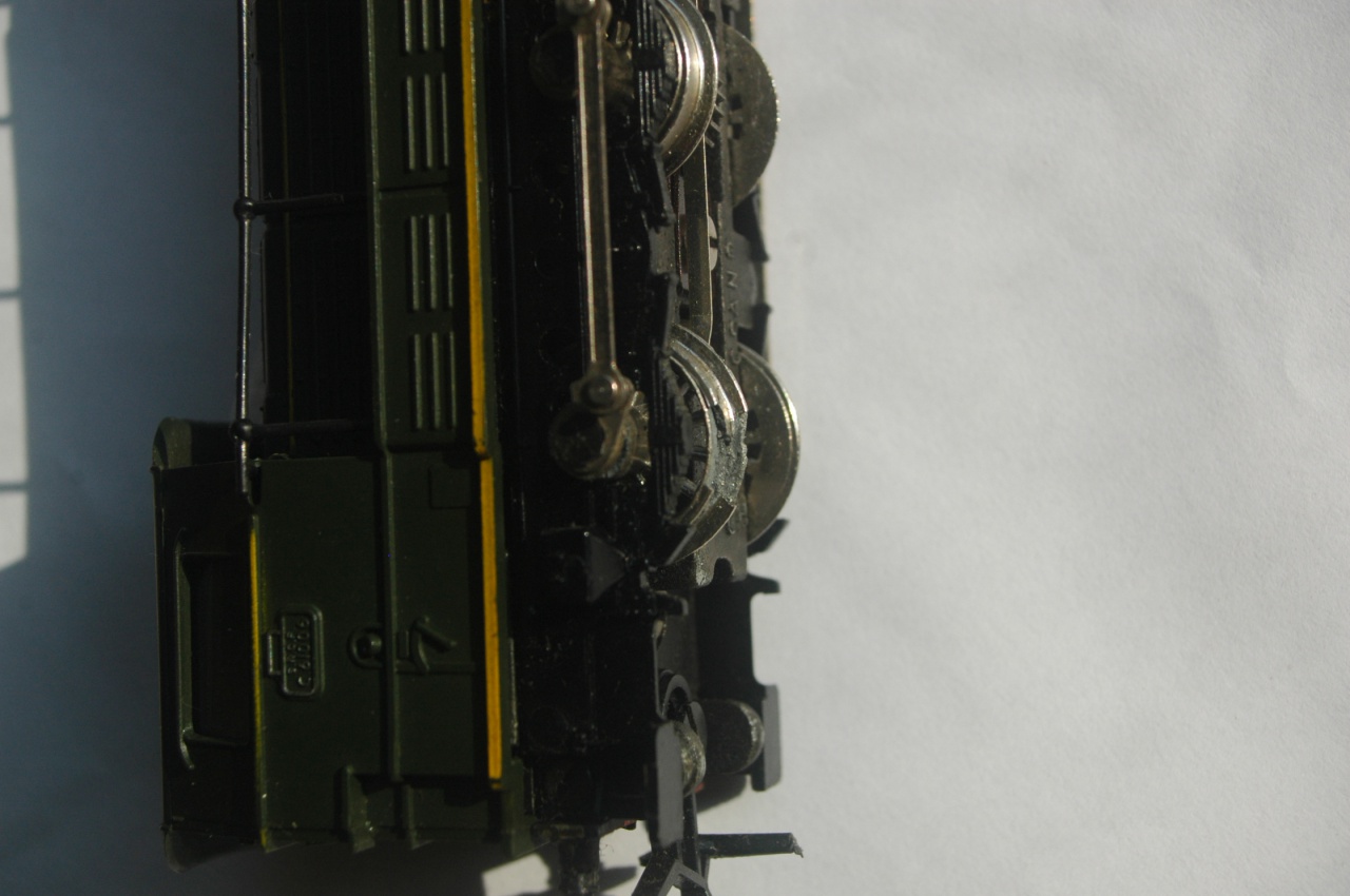

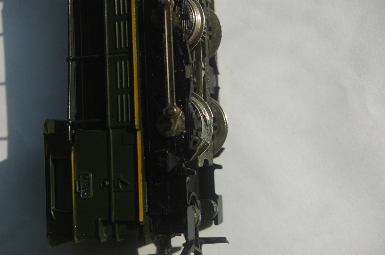

(#58529) róbertke hozzászólása

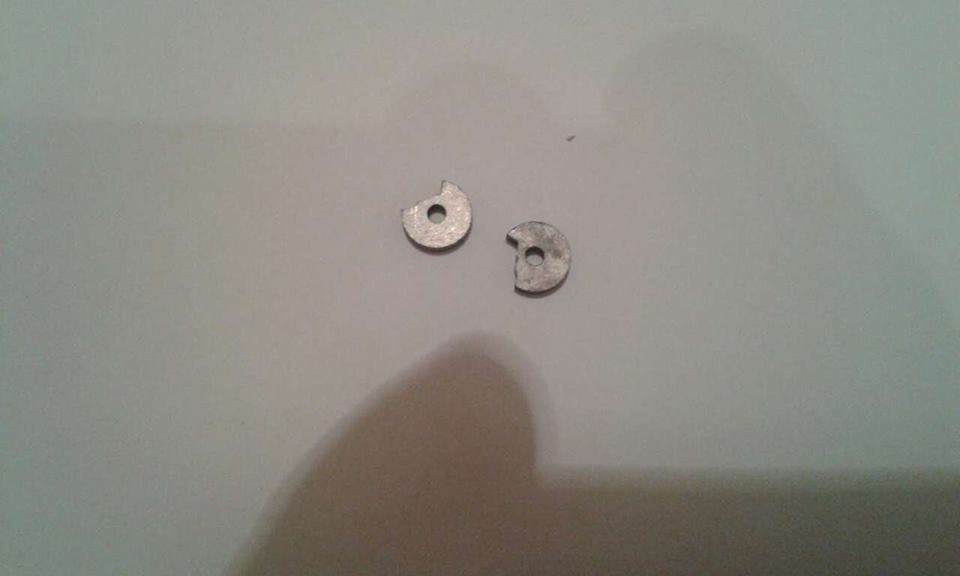

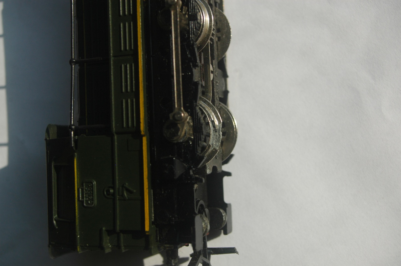

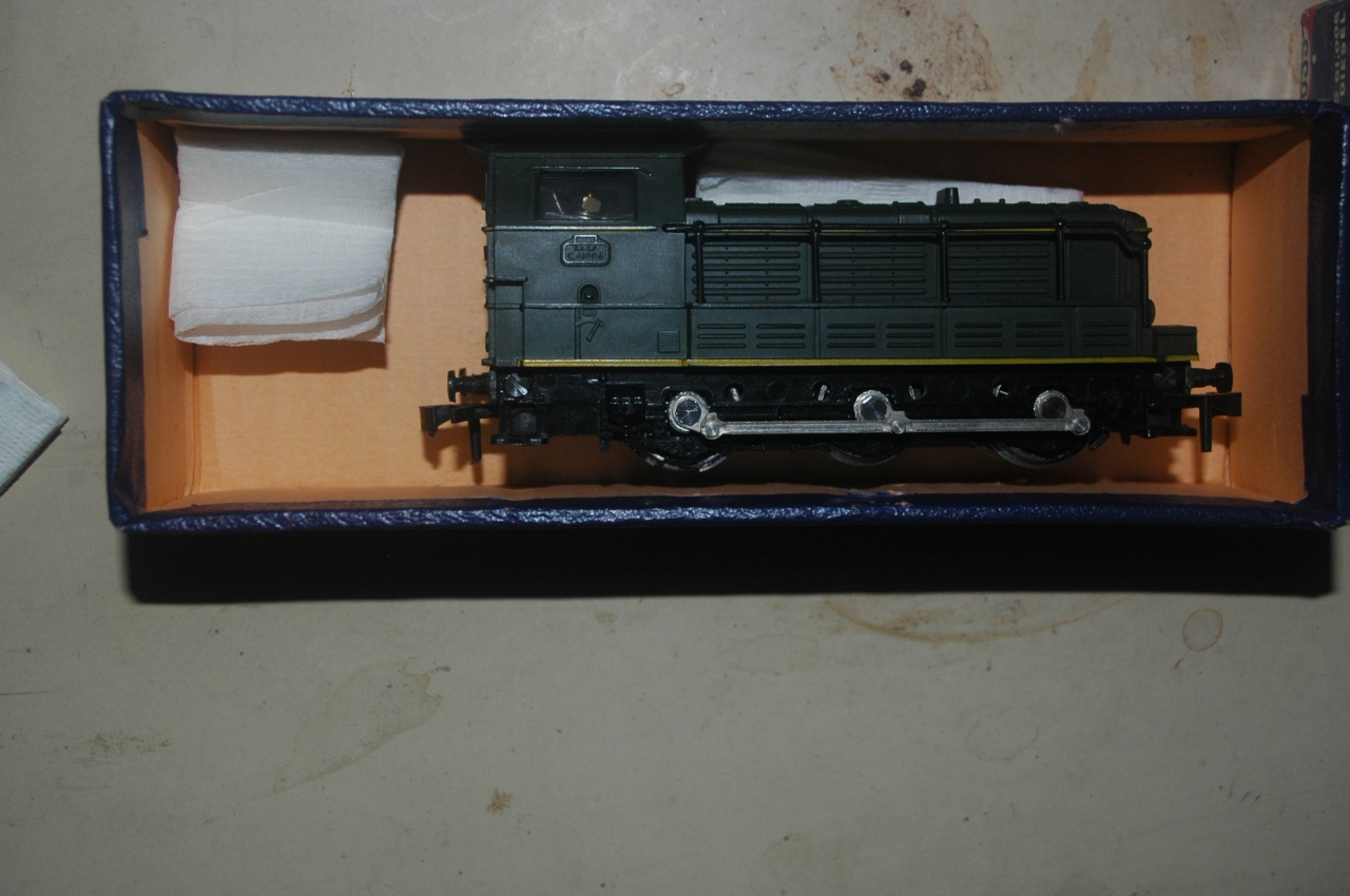

Feb 27, 2018 |

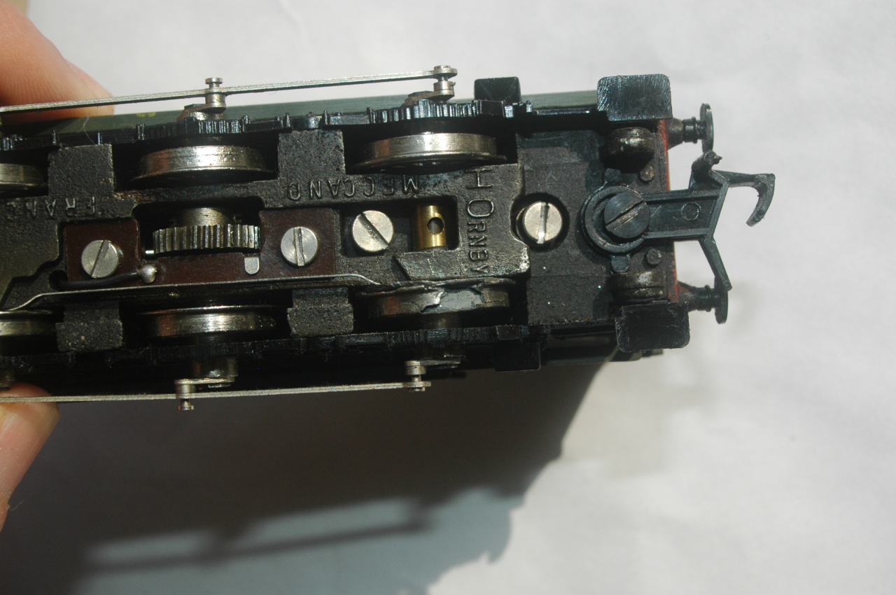

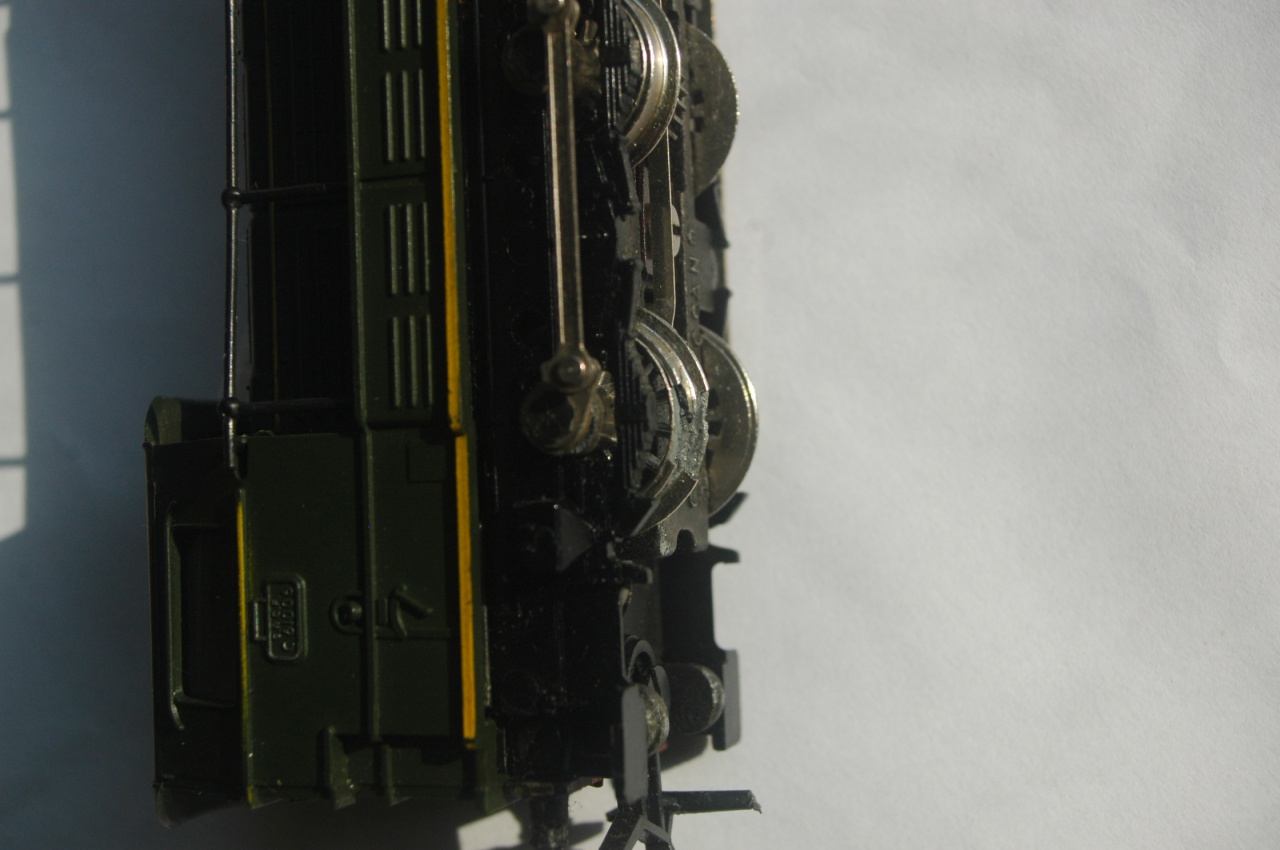

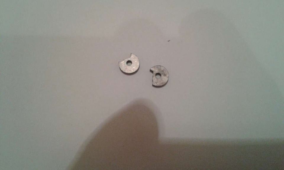

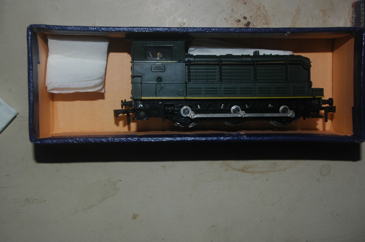

1960-64 környékén készűlt Hornby/Meccano H0 -ás SNCF C 61.006 mozdonyát a képen látható károsodás érte. Motorikusan működik, csak a kerékabroncsból hiányzik egy kis darab ...  Valaki tudna rá gyógyírt alkalmazni? |
(#58531) etwg válasza róbertke hozzászólására (#58529)
Feb 27, 2018 |

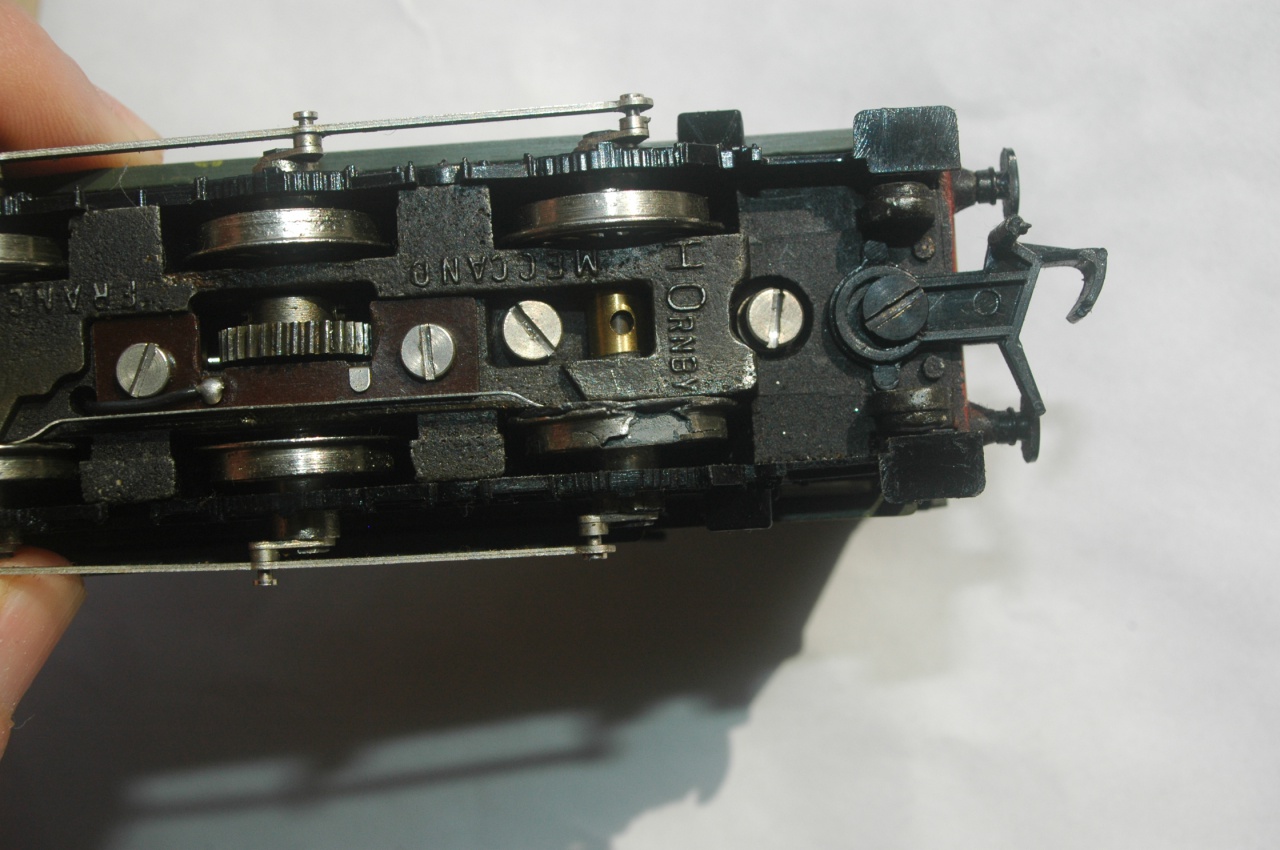

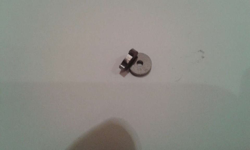

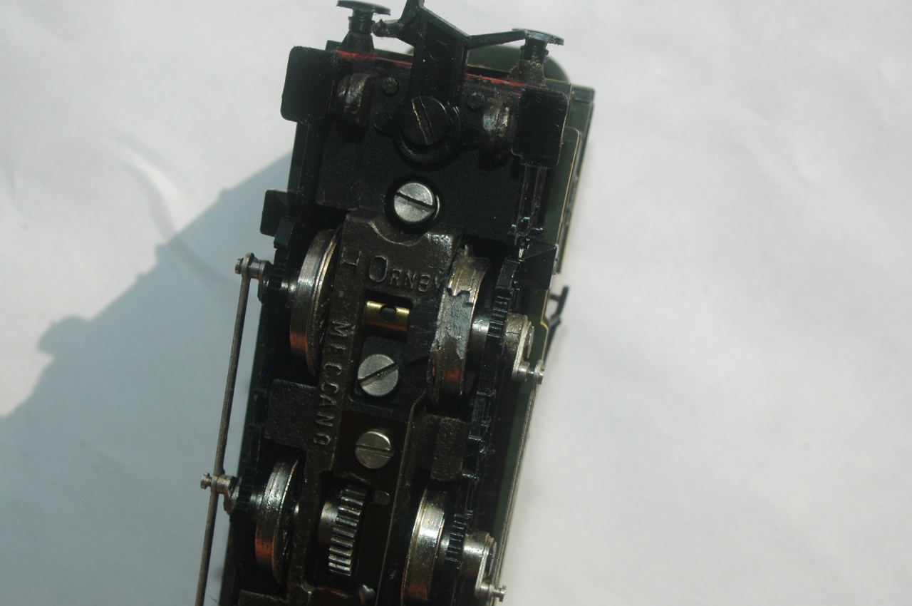

Alig látni a képen a hibát. Csak a kereket fényképezd le. Lehet, hogy ki lehet cserélni az abroncsot vagy esetleg az egész kereket. Az angolok tisztelik a hagyományokat lehet, hogy még eredetit is kapsz. |

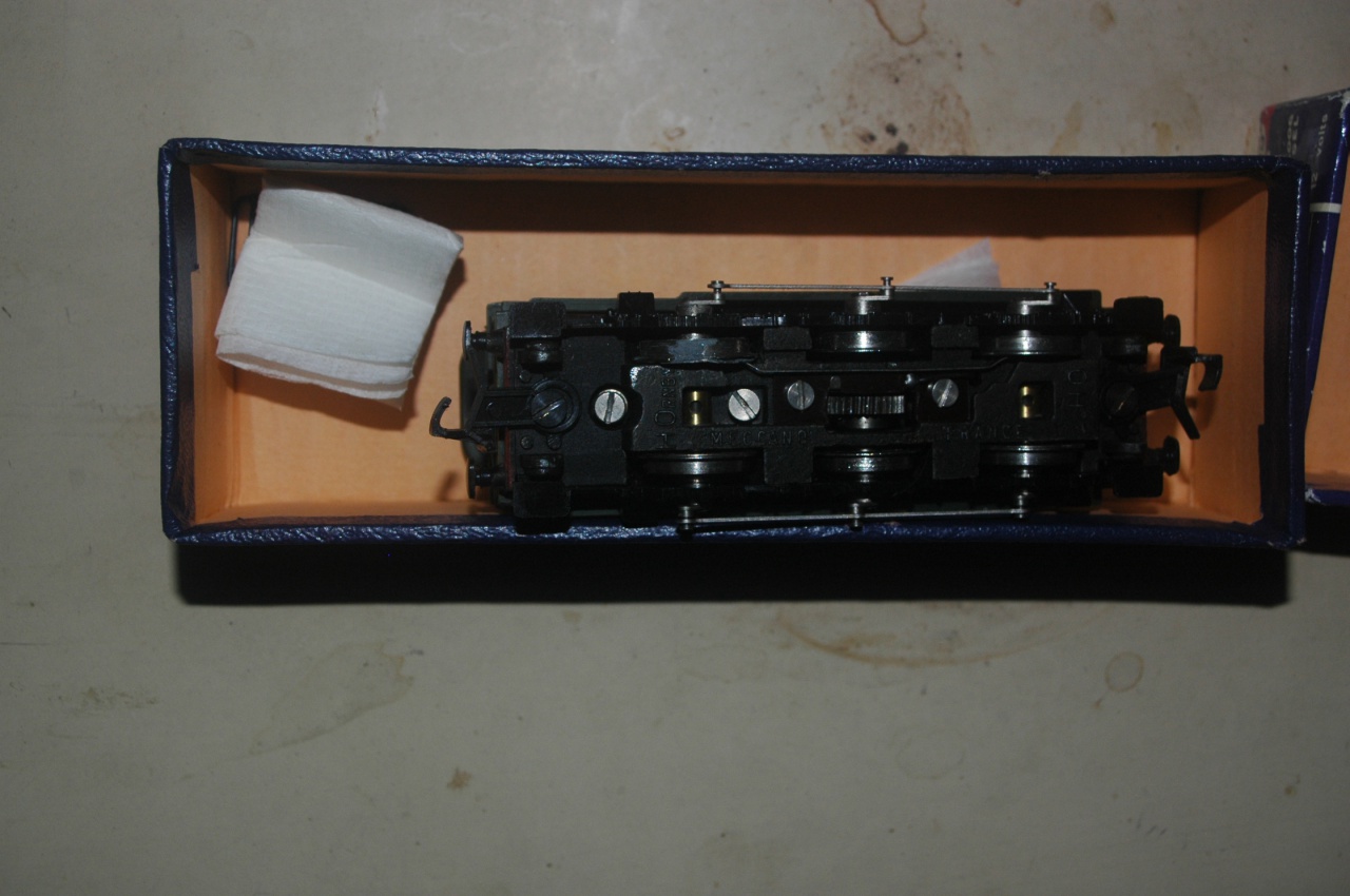

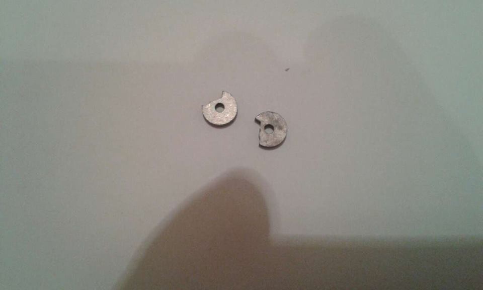

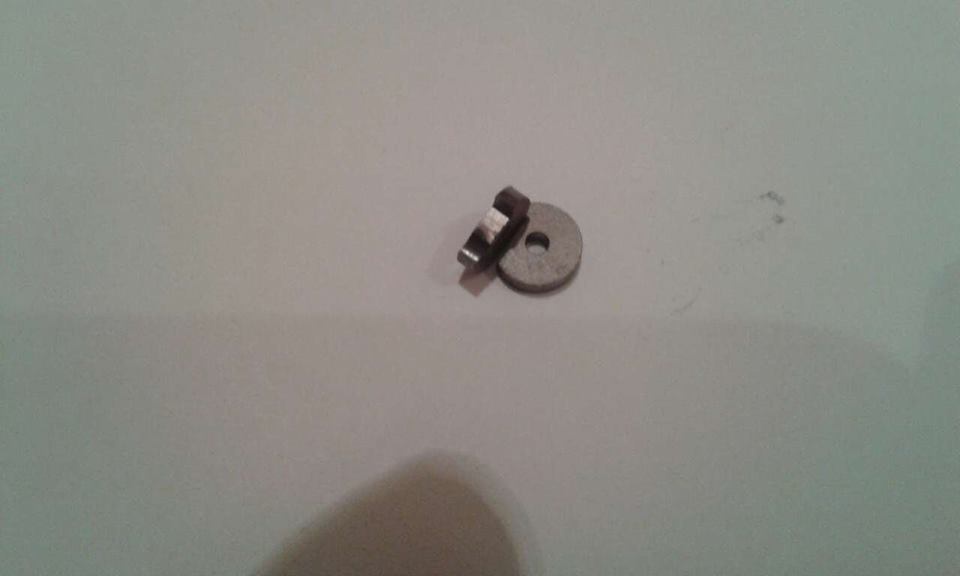

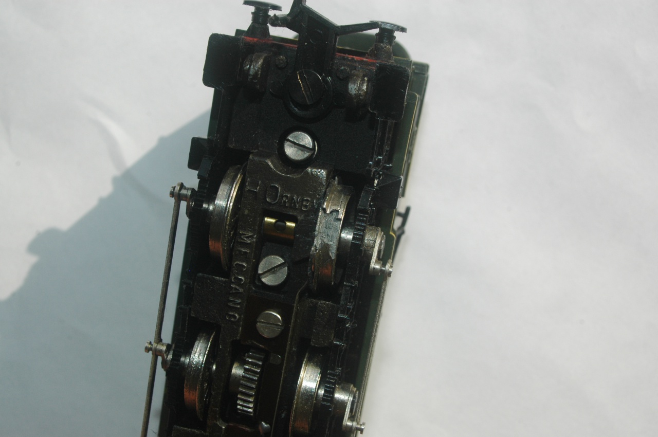

(#58535) róbertke válasza etwg hozzászólására (#58531)

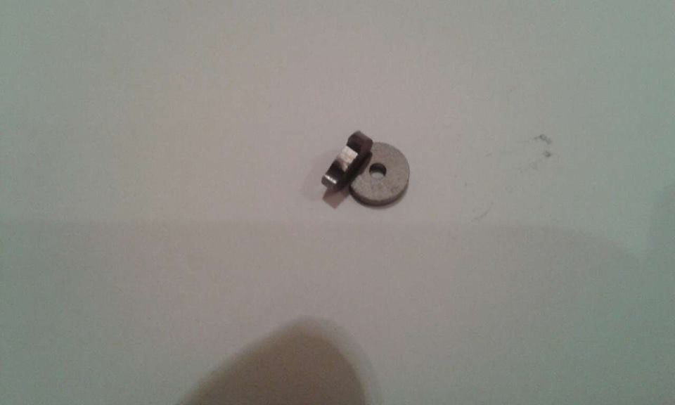

Feb 28, 2018 |

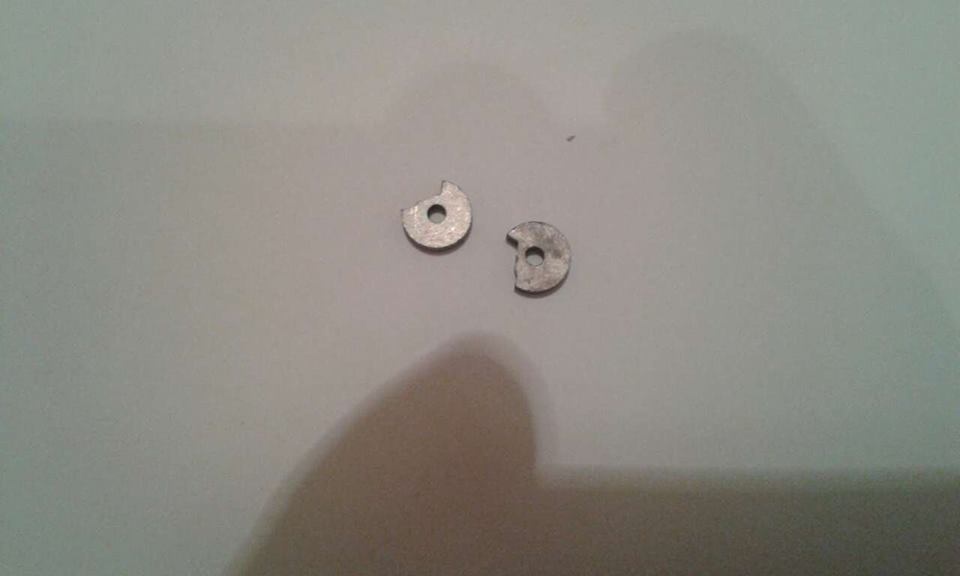

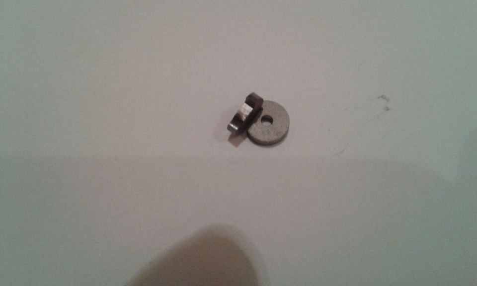

Megpróbáltam ... vártam, hogy kisüssön a Napocska...
Az öreg szürke műanyag nem sérűlt. |
(#58536) etwg válasza róbertke hozzászólására (#58535)
Feb 28, 2018 |
Ez még egy öntött kerék amit kikezdett a cinkpestis. Szerintem abroncsot még az itt levö szerszámgépes (esztergályos) kollégák is tudnának csinálni.
De lehet, hogy angol oldalakon kapsz uj kereket is.
Nézz körül itt:
Kerekek
(#58539) róbertke válasza etwg hozzászólására (#58536)
Feb 28, 2018 |
Ez az oldal olyan mint egy Génbank .....
Köszi !! |

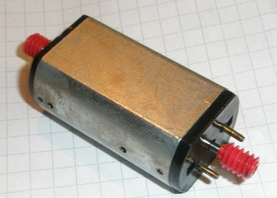

Szervusztok !
Roco motorral küszködök. Egyik irányban tökéletesen fut,a másikba alacsony fordulaton remegve megy.
Ha a motor hibás lenne akkor mindkét irányban jelentkezne az egyenletlen járás.
Gondoltam esetleg a kefe egyoldaluan kopott,ezért egy ideig ellentétes irányba járattam. Talán van egy pici javulás.
Ez a hibás müködés csak lassu üzemben jelentkezik.
Van rá esély,hogy egy idö után bekopik a kefe?
Nem szeretném szétszedni a mozdonyt,és a motort ha nem muszály.
(#58659) csíkosháTTú válasza BRUT hozzászólására (#58657)
Márc 8, 2018 |
Motorcsere, de sajnos csak hasonló méretű van a gyárban, ezt évek óta nem gyártják. Két valószínű oka van:
- koszosak a kommutátor lemezek, és el vannak tömődve kefeporral ezek légrése;
- a keféket nyomó rugók valamelyike elfáradt, és nem nyomja eléggé a kefét.
Sajnos bármelyik is az ok, ez csak megbontás után derülhet ki, viszont ezt a motort nagyon macerás szétszedni. |

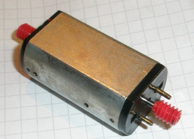

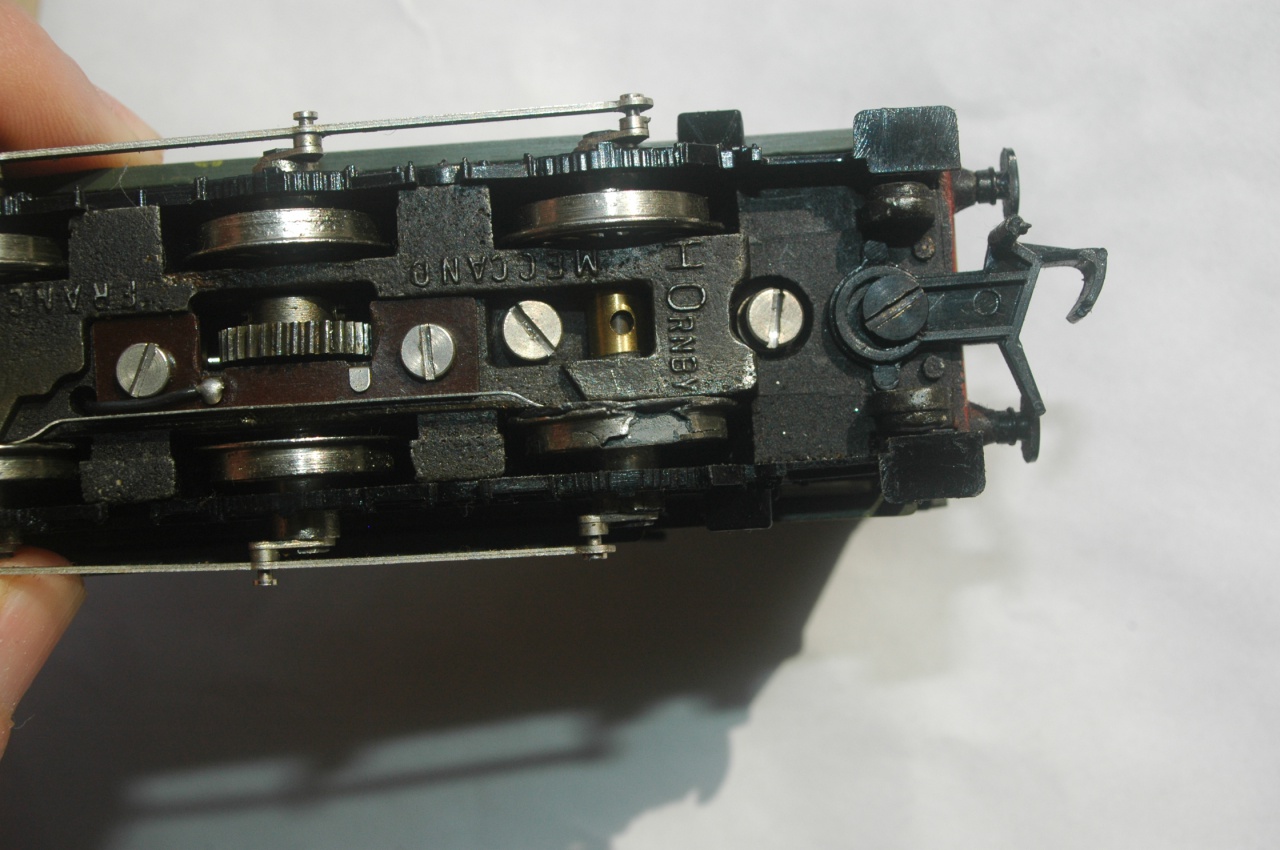

(#58671) BRUT hozzászólása
Márc 8, 2018 |

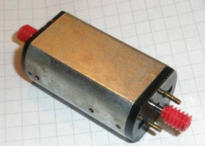

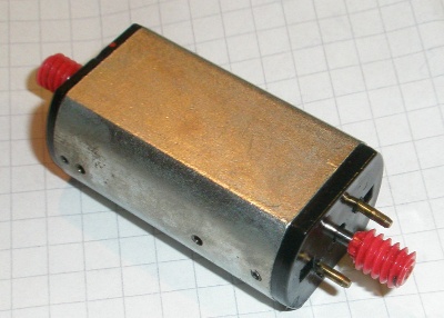

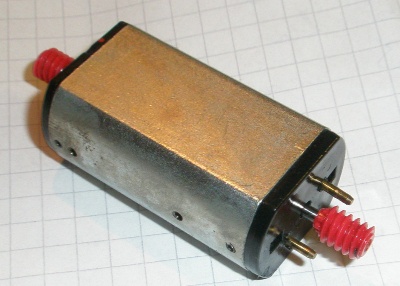

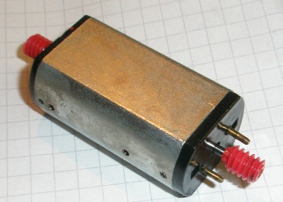

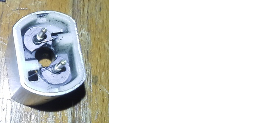

Ebben a motorban ilyen kefék vannak:
(#58673) BRUT válasza BRUT hozzászólására (#58671)
Márc 8, 2018 |

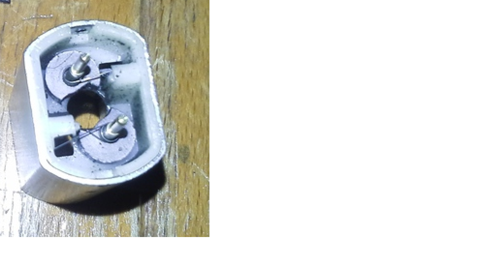

A kefék elhelyezése:
(fotó a netröl) |
(#58674) etwg válasza BRUT hozzászólására (#58670)
Márc 8, 2018 |
A jol megszerkesztett kefefészeknek garantálnia kell a kefe szimmetrikus kopását. Vedd ki a nagy furogépböl vagy porszivobol a használt kefét, ha megnézed abban egy kis henger alaku vájat van, de szimmetrikusan a kefe hossztengelyévhez. A rossz kefevezetéknél egyoldalasra kopik a kefe, ami természeten ellenkezö irányban rosszkor kommutál amitöl a motor rosszul forog.
Dobkollektoros motornál a kefe érintkezö sikjának teljesen merölegesnek kell lenni a hossztengelyre. Ha nem, akkor mintegy vésö nyomja a kollektor, ha a motor ellenkezö iranyba forog.
Másik gyakori hiba ha a kefe tul vastag a forgási irányban. Volt olyan konstrukcio is ahol a kommutátor átméröje a meg a kefe vastagsága azonos volt, amikor bekopott a kefe két kommutátor lamellát rendszeresen rövidre zárt. Ez nagy szinkrázással és melegedéssel járt. A segitség egyszerü volt uj kefefészkek és laposabb szénkefe.
Nem ismerem konkrétan ezt a motort, de a kefe formája meglehetösen egzotikus. |
(#58675) etwg válasza BRUT hozzászólására (#58673)
Márc 8, 2018 |
Hát ilyet sem láttam még, de teljes mértékben megegyezik az elöbb irtakkal. Ebben a kefében a kommutátor akár egy félkört is koptathat, ami a lamellákat zárja rövidre. Ha vacak szénböl vannak akkor elég gyorsan.... |

Szerintem ez egy csapnivalo konstrukcio (azért sem találkoztam még ilyennel.  ).
Szoval a kefe tömege meg mérete a kommutátorhoz mérten nagy. A rugo a kéfére közvetetten adja le az eröt a sima nyomás helyett forgomozgással a kefetengely körül fejti ki a hatást.
Ha megnézed jobban a konstrukciot akkor nyilvánvalo, hogy ha a kommutátor az orajárással ellentétes irányba forog kevesebb ellenállásba ütközik mint amikor az orajárással azonos irányba forog ( a netes képböl kiindulva). Mig az elsö esetben a kommutátor a kefetengelytöl "elforog" igy a kefét könnyen emeli, ha kell. Visszrányban a kommutátorrol jövö erö jelentös részét a kefetengely nyeli el, ami akadályozza a forgásban.
Ilyen elven müködik a husvéti kereplö, azt is egy irányba könnyü forgatni, vissza sokat nem is lehet....
Ennyit a ROCO motoros ötleteiröl. Ugy látszik eddig még mindenkinek sikerült jo motort gyártani a ROCOnak meg egy kimondottan rosszat. |

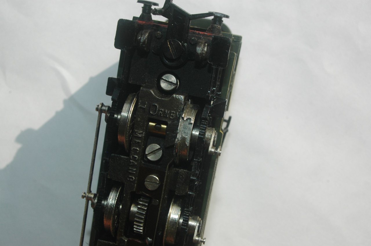

Viszont van 2 mozdonyom is ugyanezzel a motor tipussal. Mind a kettö tökéletesen müködik. Talán szerencsém van .
Ez a mozdonyom kerekein az látszik,hogy szinte alig futott. Talánn lehet motort cseréltek benne,és igy jutott el hozzám.
Még gyanakszom a hajtásra mert kardán megoldás helyett itt még rugó köti össze a tengelyeket.
Ha esetleg nem jól van összerakva talán az is okozhat hibát. Pl lehet nem mindegy a rugó mikor feszit és mikor lazit pozicióban van.
A motor fotója nem az én mozdonyomhoz való. Ezért van a tengelyeken csiga.
Ime a mozdony : (fotó a netröl )
