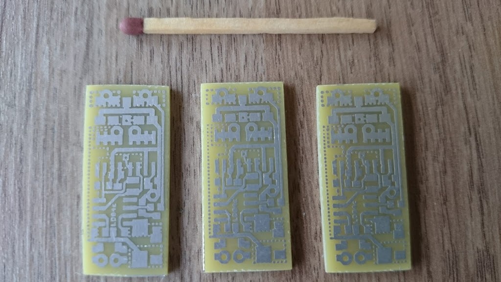

(#61932) patexati válasza diginewl hozzászólására (#61924)
Jan 29, 2020 |
Valószínű a motor rugta szét.Lehet a fetek belső védődiódái nem bírták..Vagy programhiba..Ha csinálok párat kiderül.. |

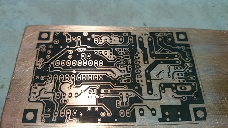

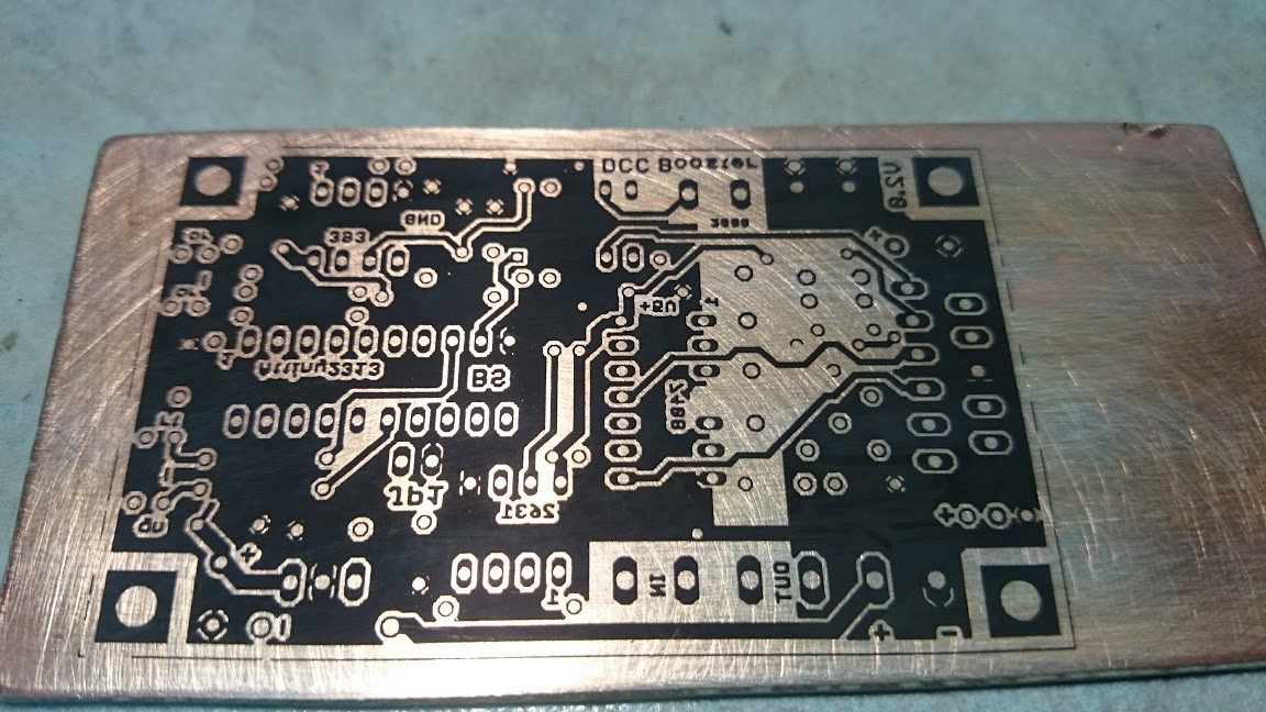

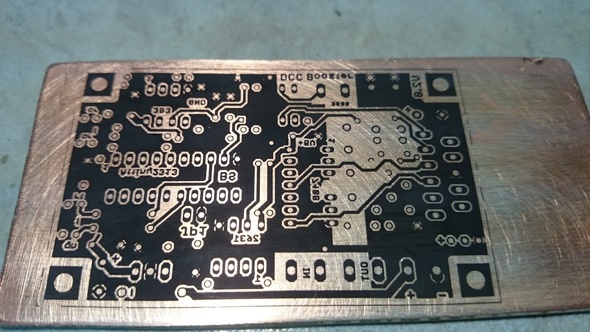

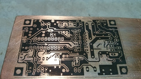

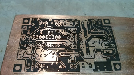

(#61933) patexati válasza Antal Miklós hozzászólására (#61930)
Jan 29, 2020 |

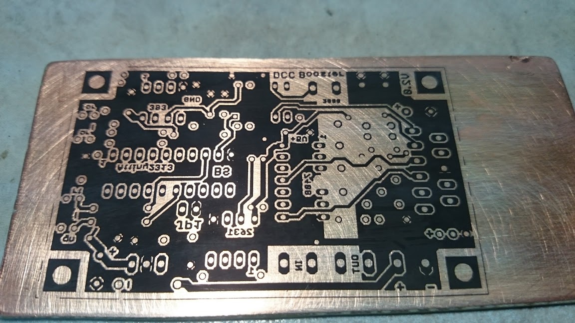

Antal Miklós! Tudod ez mi?? Csak egy baj van  Na mi lett a bibi?? Tegnap sok volt a sör és a nyákgyártás is szünetelt vagy két éve mert készítettünk gyáriakat az utolsó projectnél..  Majd a benzin leviszi van toner a nyomtatóhoz vagy hat még pár ezret ki tudok nyomni  |

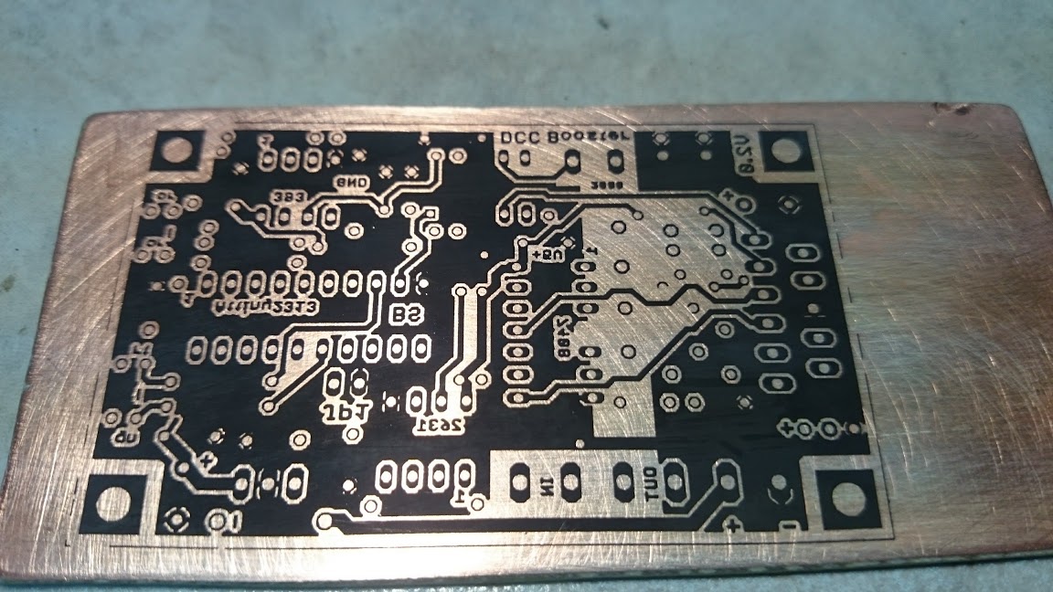

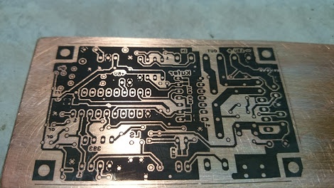

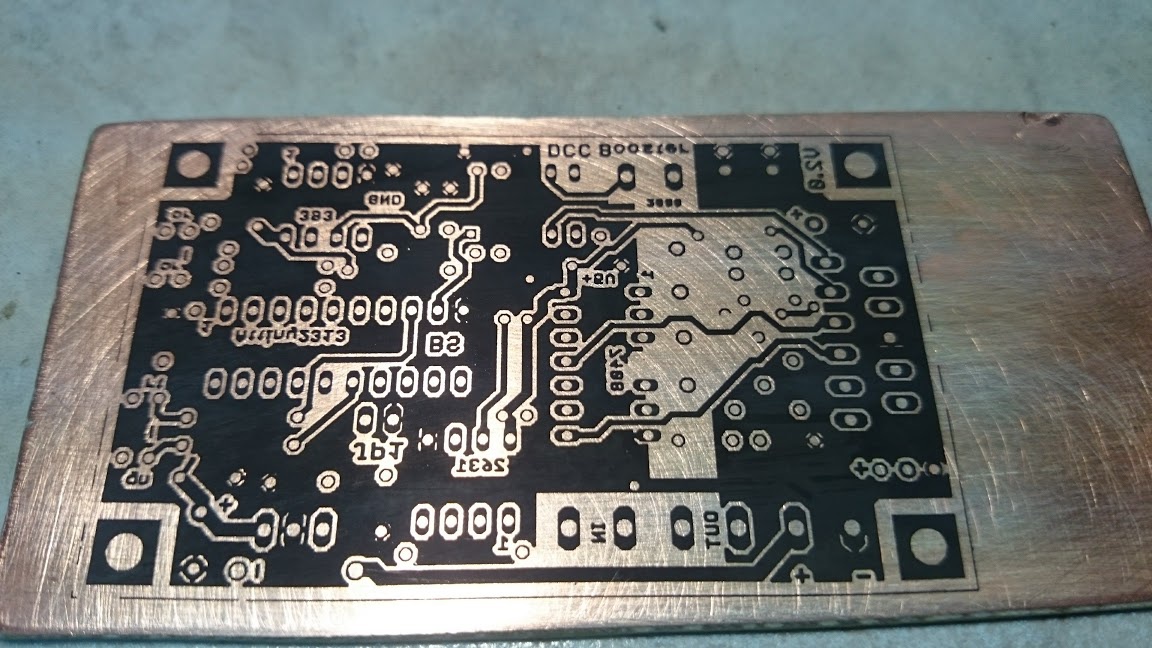

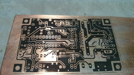

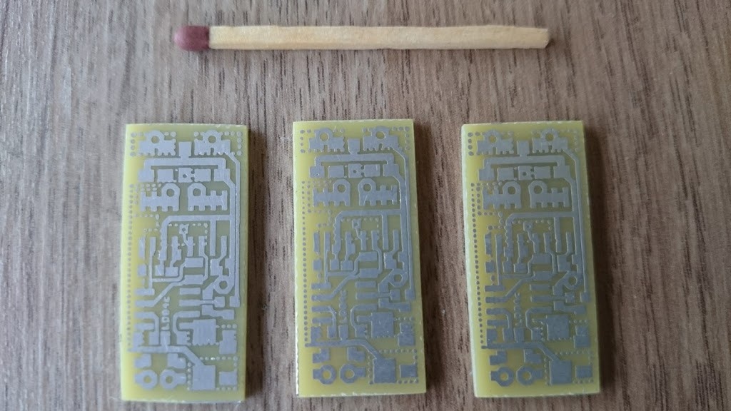

(#61934) Antal Miklós válasza patexati hozzászólására (#61933)
Jan 29, 2020 |
Többet is látok!
Ami nem tetszik: helyenként a forrszemek túl kicsik, a vonalvastagság, vezető felület vastagság.
Helyenként értelmezhetetlen: - vezetősávok, pl: hiba.jpg bal alsó sarok a felerősítő csavar melletti vízszintes sáv, vagy túl sok töréspont, de nagyon vékony vezetősávok.
Az ábra egy booster kétoldalas panel rajza. hiba.jpg jobb oldalon a végfok /meghajtó Ic-vel. az jó dolog, hogy beviszed az árnyékolást/földet a lábak közé, de túl kicsi helyenként a két vezető közötti távolság.
DE a legnagyobb probléma, hogy tükörbe van az egész!

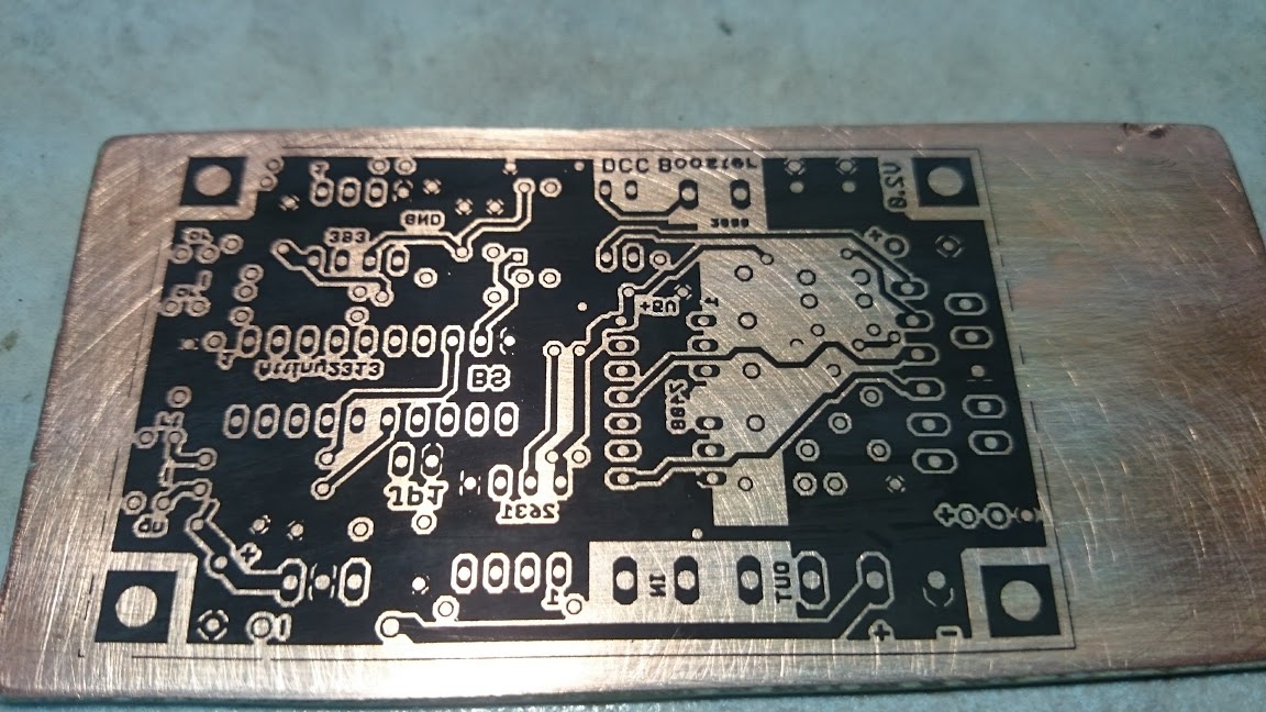

(#61935) patexati válasza Antal Miklós hozzászólására (#61934)
Jan 29, 2020 |
Igen ez a legnagyobb probléma,hogy tükörbe kellet volna rakni..Ez az eredeti.. A PDF terv sajnos ilyen silány én nem tudom miért tervezik ilyenre a forrszemeket ez még gyártatva sem sem jó (mondjuk PDF-ből nem is gyártanak Gerberbe kell rakni minden egyéb tervezési információval)..Kimaratom én de a forrasztás felszedi.. Ilyeneknél komolyabb pad kell egy kis pötty bele ami megvezeti a fúrót..Szóval meg kell ez dolgozni kicsit..Bár alkesz filcel rá tudok ilyesmire javítani,de ha hidrogénperoxidosan maratom az azt nem szereti..Ez az booster mit tegnap linkeltél  |
(#61936) Antal Miklós válasza patexati hozzászólására (#61935)
Jan 29, 2020 |
Most egy másik nyákon dolgozom, ha az meglesz és készen leszek az iker tápegységgel, akkor szívesen megcsinálom Neked. Engem is érdekel. Tudsz furatgalvánt csinálni? |
(#61937) patexati válasza Antal Miklós hozzászólására (#61936)
Jan 29, 2020 |
Azt nem..Lehetne,de macerás..Professzionális DIP foglalat vagy foglalat nélkül beforrasztva így szoktam.. |

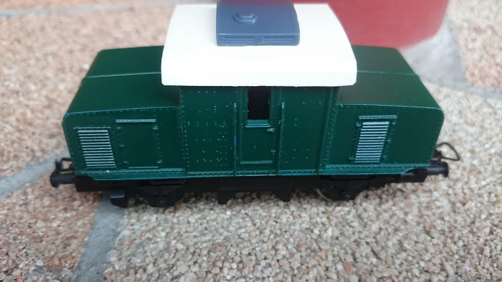

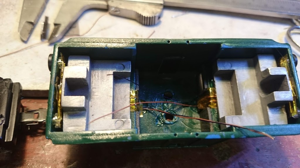

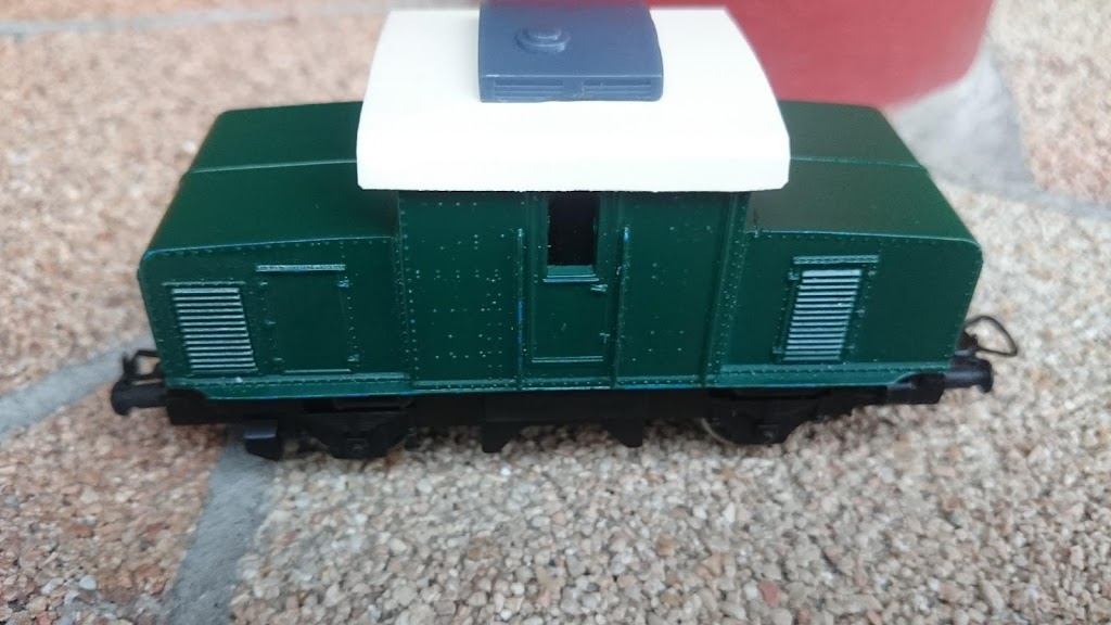

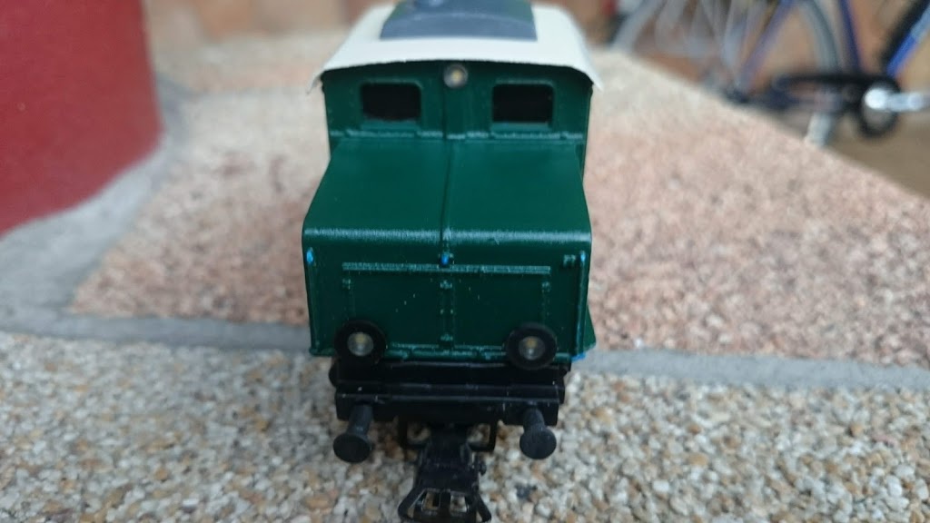

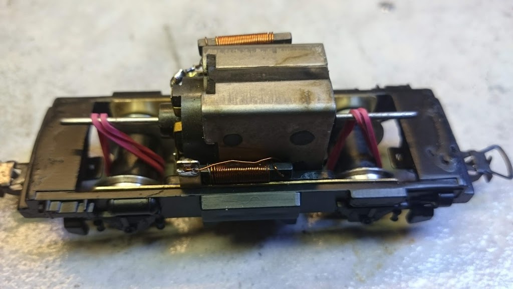

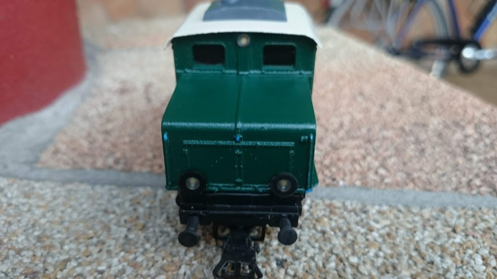

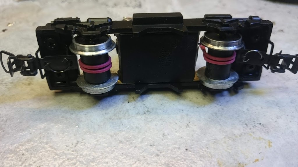

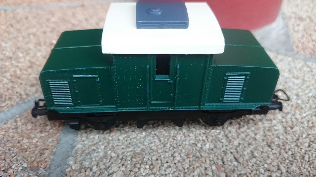

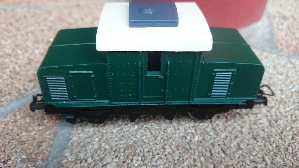

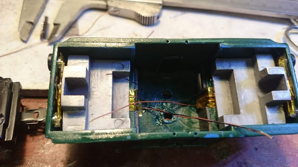

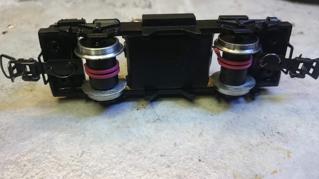

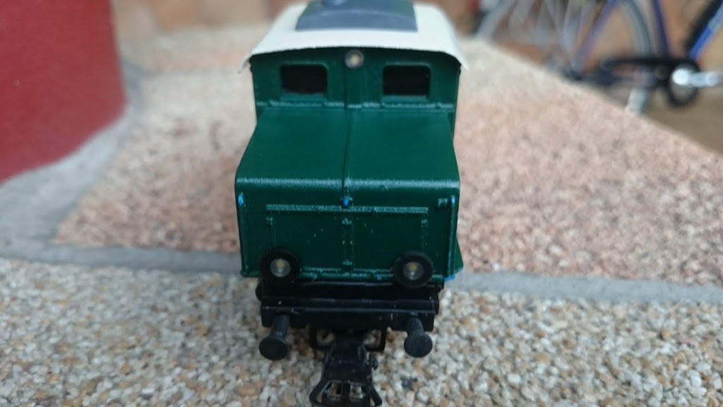

(#62018) patexati hozzászólása
Feb 6, 2020 |

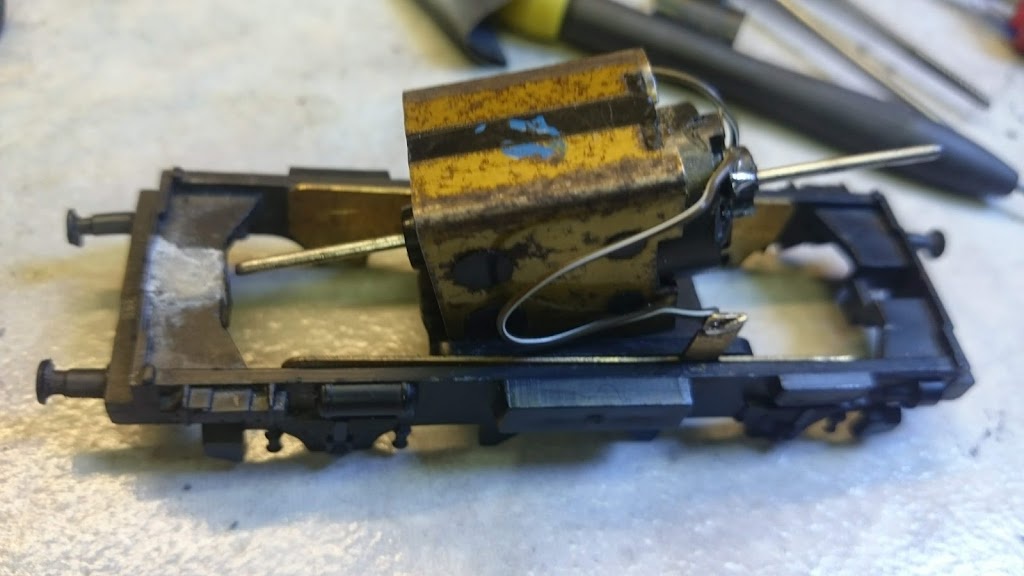

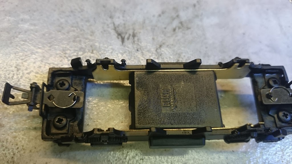

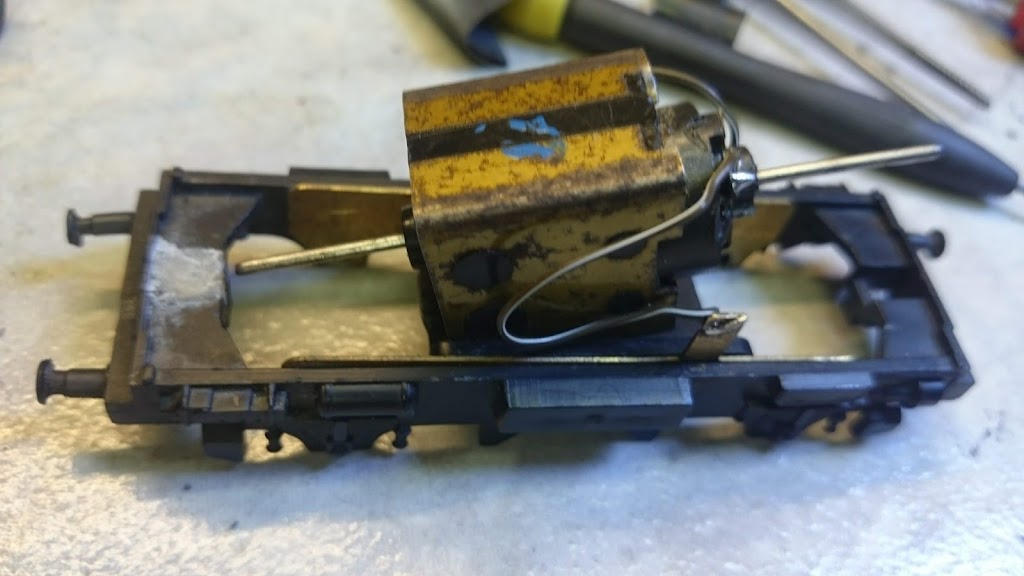

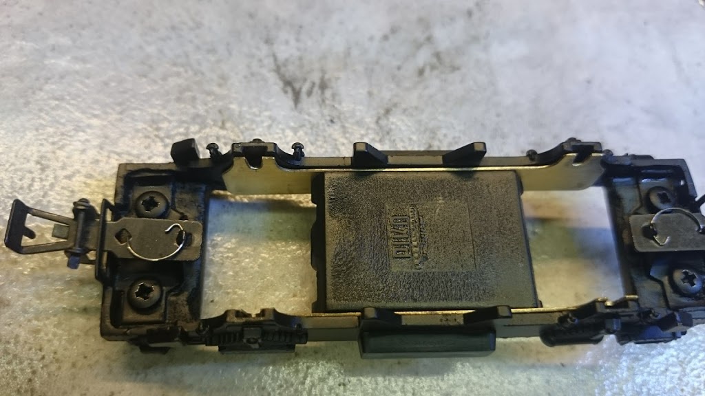

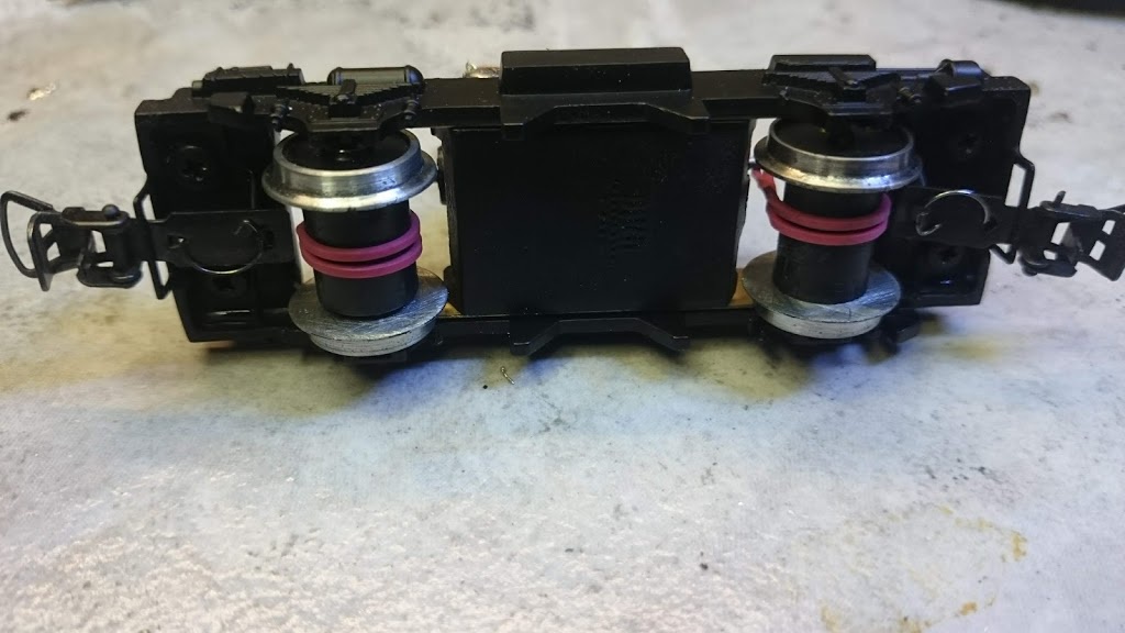

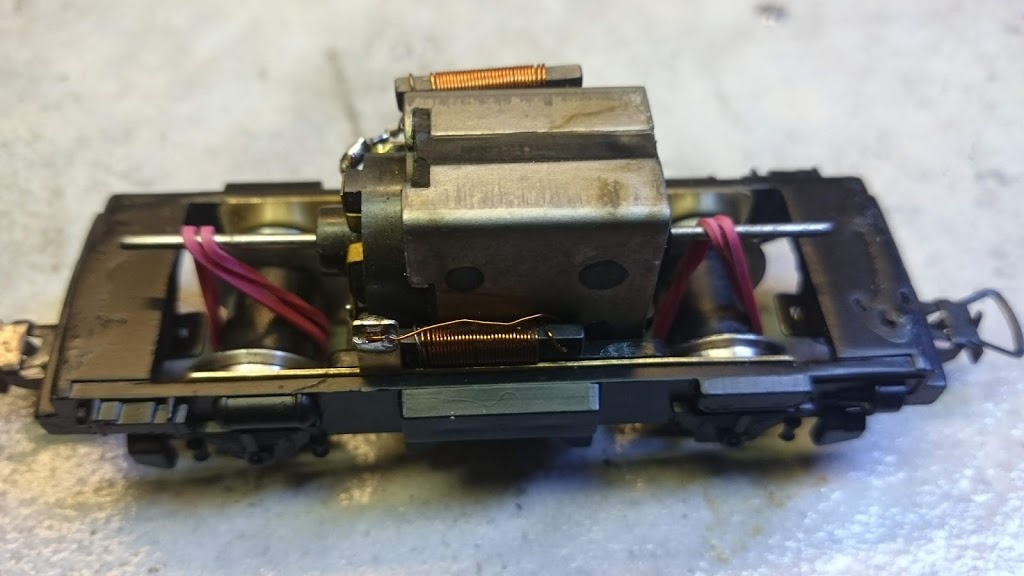

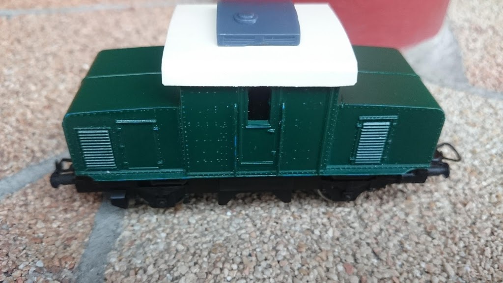

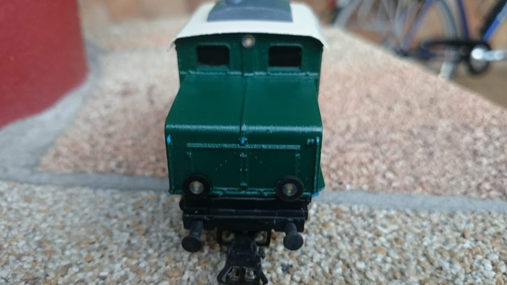

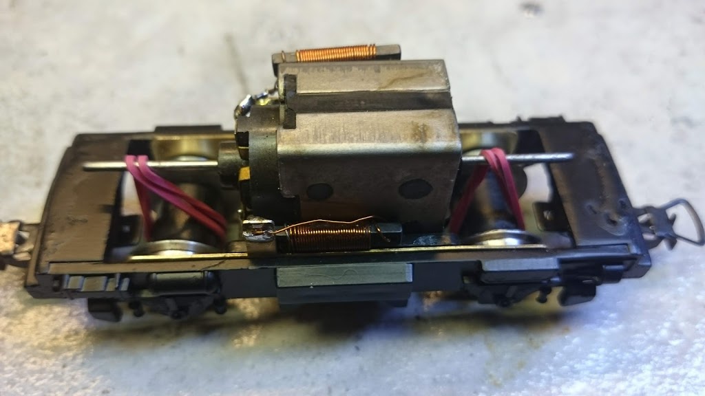

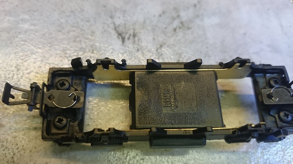

Sziasztok! Elkészültem az áramszedő nélküli gumiszíjas hajtású E69 kasznis(Diesel) junior mozdonnyal, felélesztettem a hamvaiból..Tudom semmi értéke de ez a gép idősebb mint én (45) ereklye akár a többi mit kaptam.. Dolgoztam rajta pár órát nem mondom,de gyakorlásnak jó móka volt.. Kapott új vonókészüléket mert az eredetivel a kis ívben kifordultak a négytengelyesek,kapott "szemeket" 6 forintos kínai ledből,festést,egy kereke nem volt meg legyártottam,motor teljes felújítása,vezetőállás ablak plexi hosszirányba átlátható,stb.. Nem tudom ez most akkor még játékmozdony vagy már modell Bővebben: Link Persze a befőttes gumi nem maradt ki mivel nincs más egyenlőre,de tökéletes ha belövi az ember..
(#62019) patexati hozzászólása
Feb 6, 2020 |

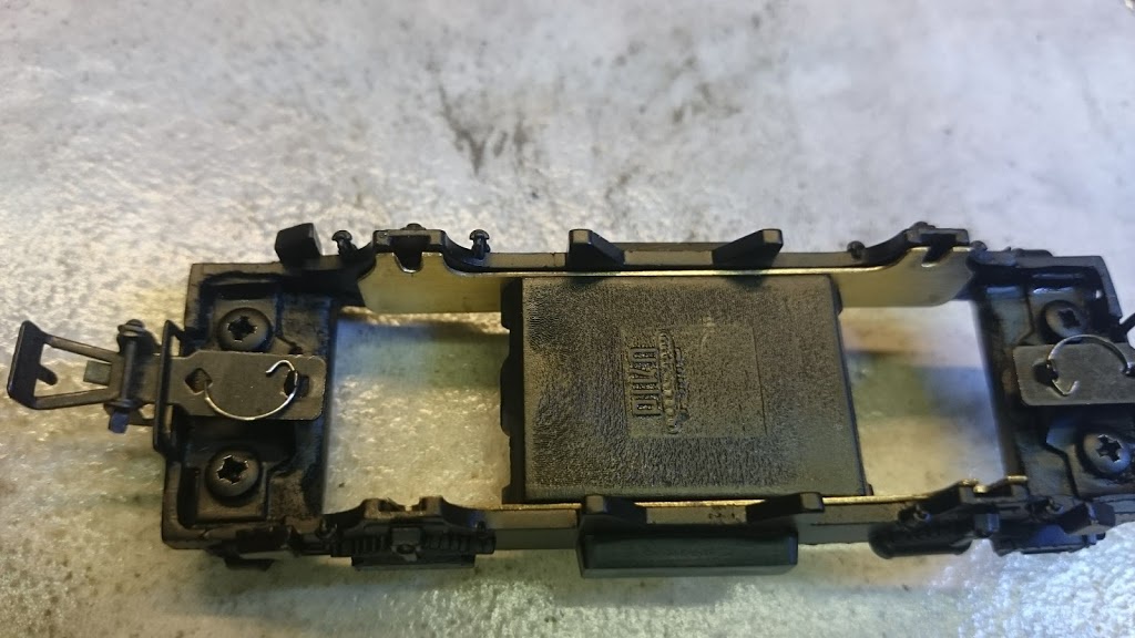

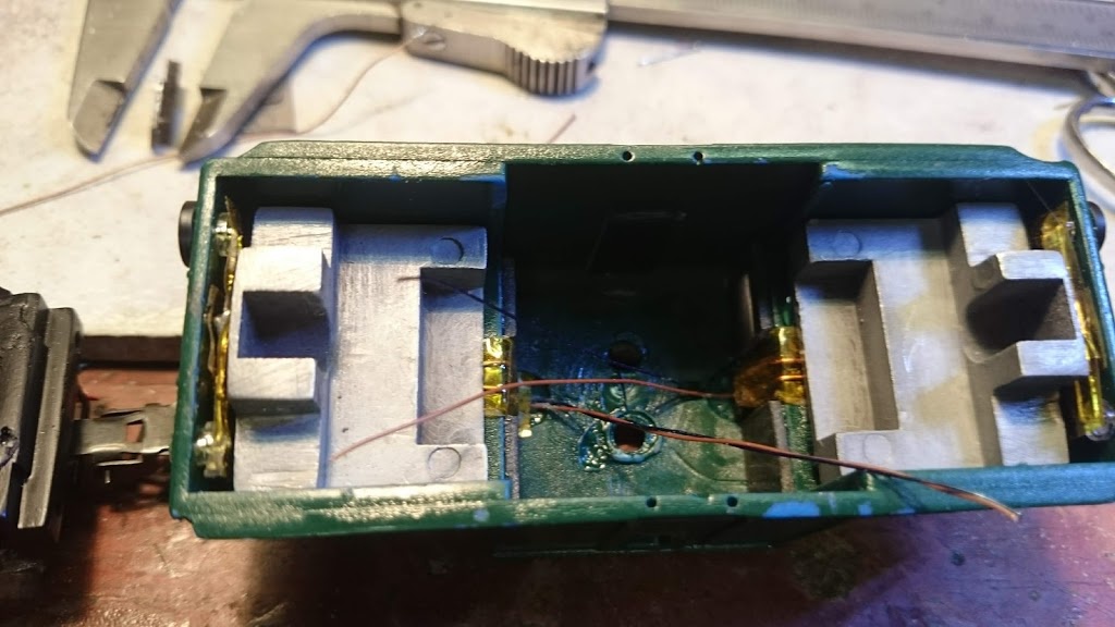

Még kép.. |

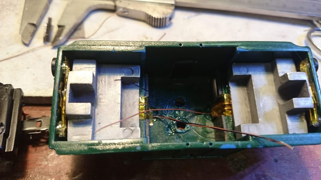

(#62020) patexati hozzászólása

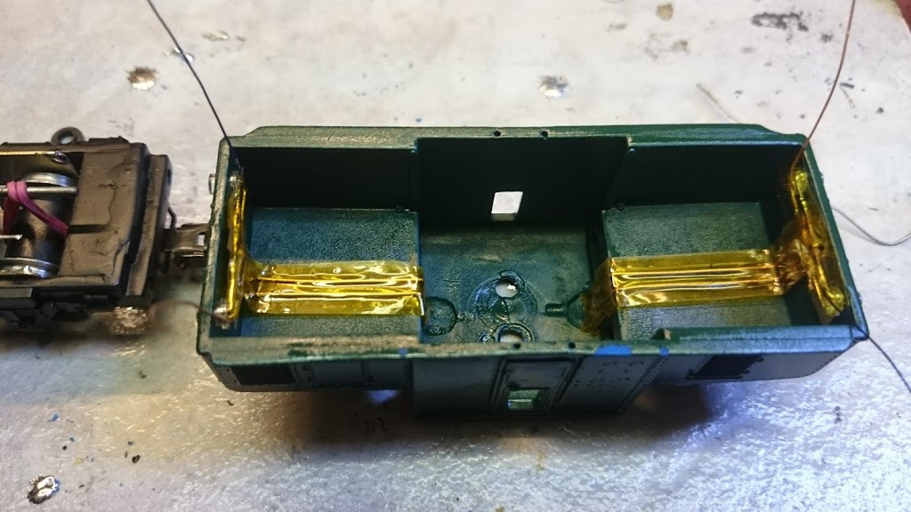

Feb 6, 2020 |
Még.. |
(#62021) róbertke hozzászólása
Feb 6, 2020 |
Valóságban létezik egy hasonló Akkulok, Siemens készítette 1957-ben.
Akkulok |
(#62022) patexati válasza róbertke hozzászólására (#62021)
Feb 6, 2020 |
Köszi! Én nem vagyok jártas azt gondoltam nem tettek rá áramszedőt azt akkor Diesel az kész..Vannak érdekes dolgok.Az a baj a másik is ilyen melyik fogaskerekes hajtású.. csak pirosban volt ilyen?? |
(#62024) patexati válasza róbertke hozzászólására (#62023)
Feb 7, 2020 |
Tényleg hasonlít rá  |

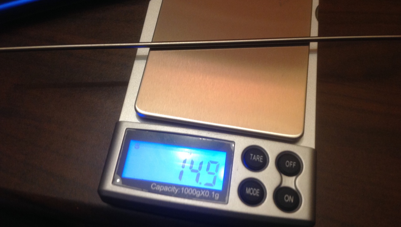

(#63311) Gabi válasza etwg hozzászólására (#63300)
Szept 14, 2020 |
WP (zöld) wolfram hegesztőelektróda is lehet megoldás. |
(#63312) etwg válasza Gabi hozzászólására (#63311)
Szept 14, 2020 |
Természeten, ha elég sok benne a wolfrám. ( sajnos sok mindent adnak el wolfrámnak amiben csak éppenhogy fellelhetö ez a fém). Le kell mérni a tömegét.
Azért irtam a töltényt meg a golfütöt, mert ott ugyanaz a cél, mint a miénk, hogy minél kisebb térfogatba, minél nehezebb tömeget zsufoljanak. |
(#63313) Gabi válasza etwg hozzászólására (#63312)
Szept 14, 2020 |
Elég sok benne a wolfram, a WP (zöld jelzésü) adalékmentes, tiszta wolfram elektróda, 99.5%. A hegesztéstechnikában nem szoktak csalni, inkább megkérik az árát. |
(#63314) etwg válasza Gabi hozzászólására (#63313)
Szept 14, 2020 |
Na akkor majd szolok a fiamnak szerezzen valamit mintába, majd lemérem milyen nehéz...
Kösz az ötletet.

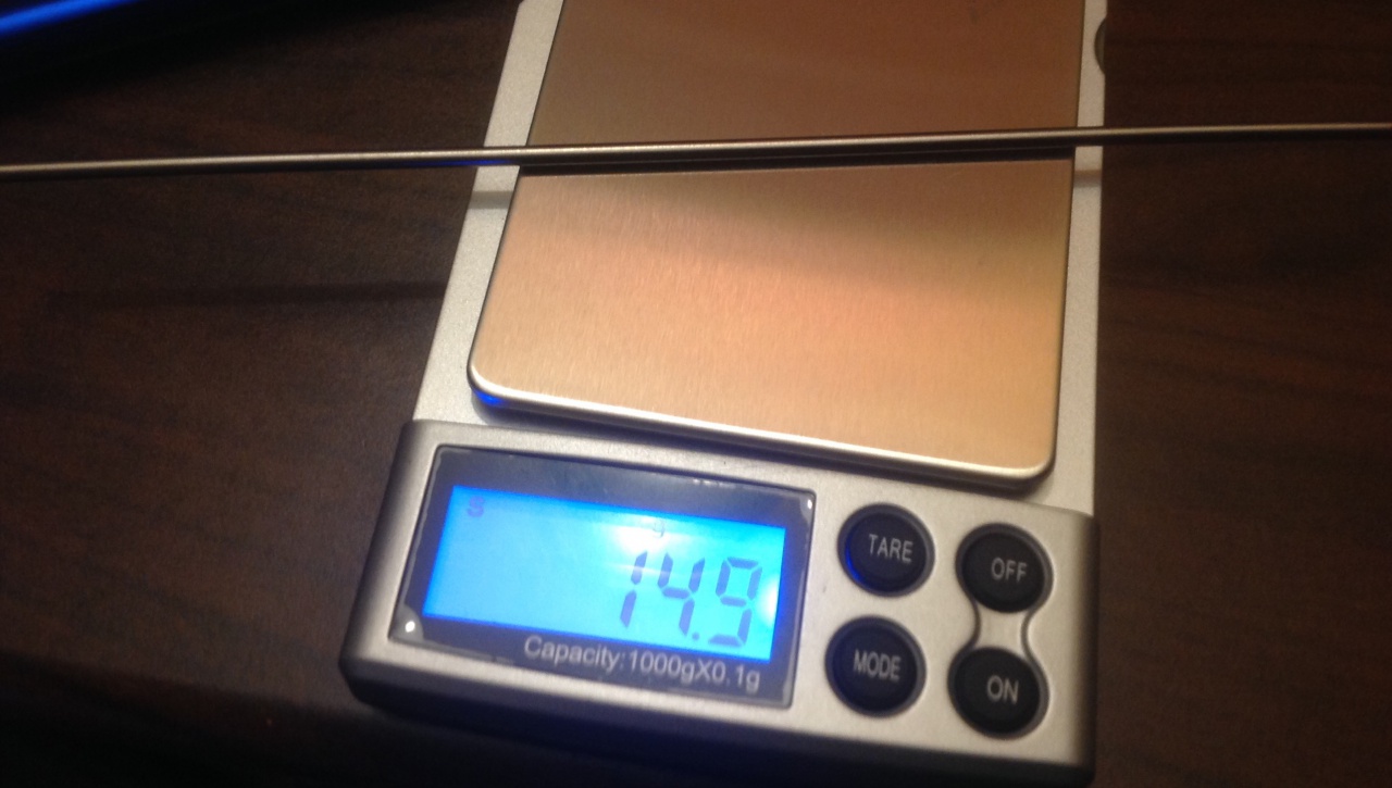

(#63315) etwg válasza etwg hozzászólására (#63314)
Szept 14, 2020 |

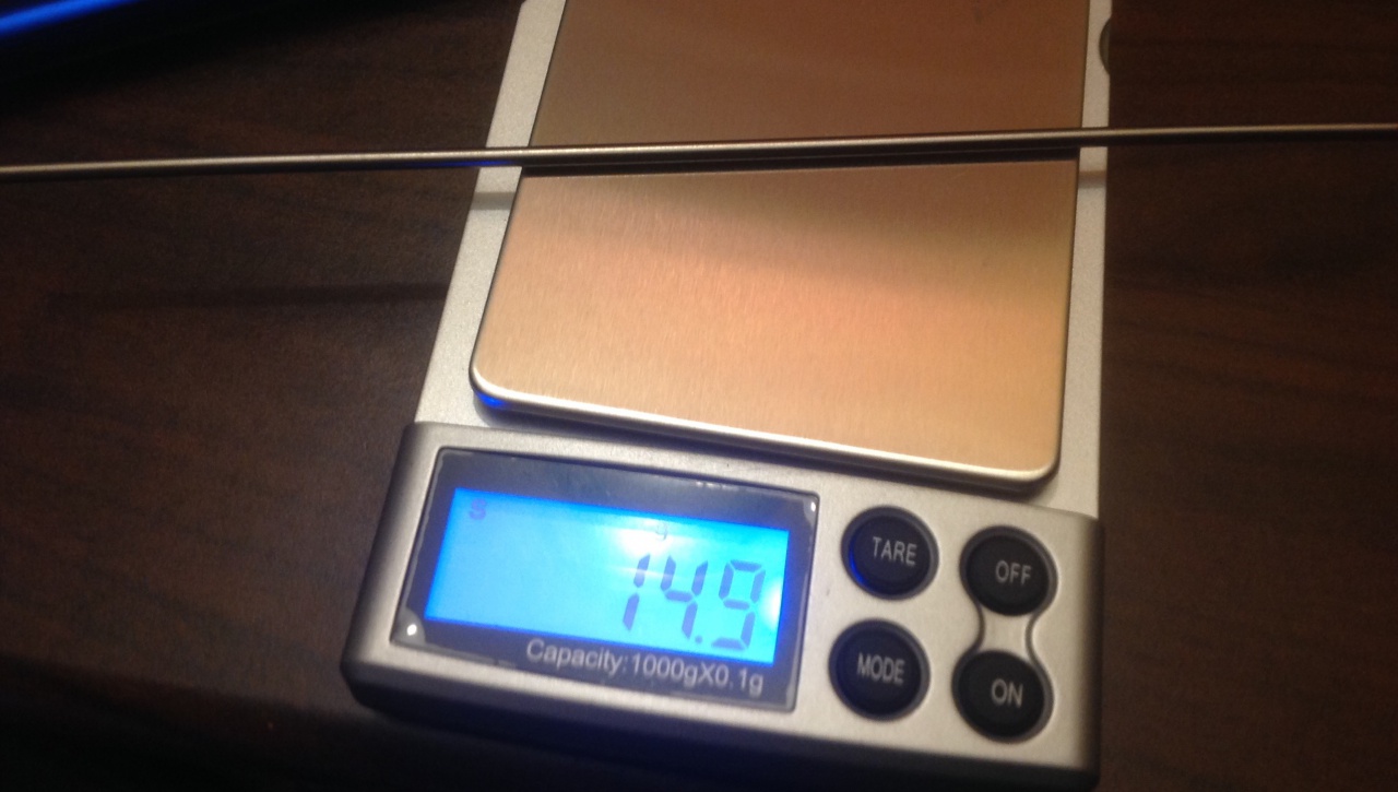

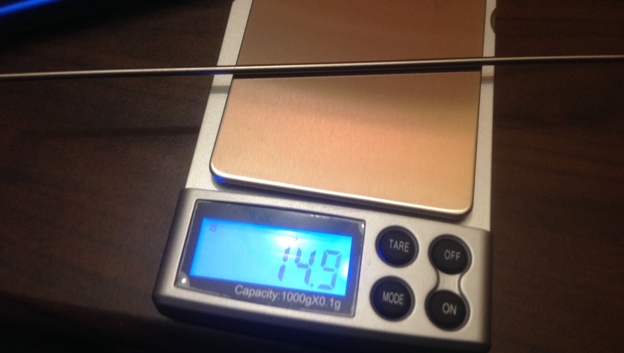

Már hozott is egyet mutatoba, de ezt vissza kell adnia, mert ez piros és neki is a zöld kell.
Tényleg jo nehéz. Ez a rud 180x2,4 mm és ahogy látni 15 gr. |
