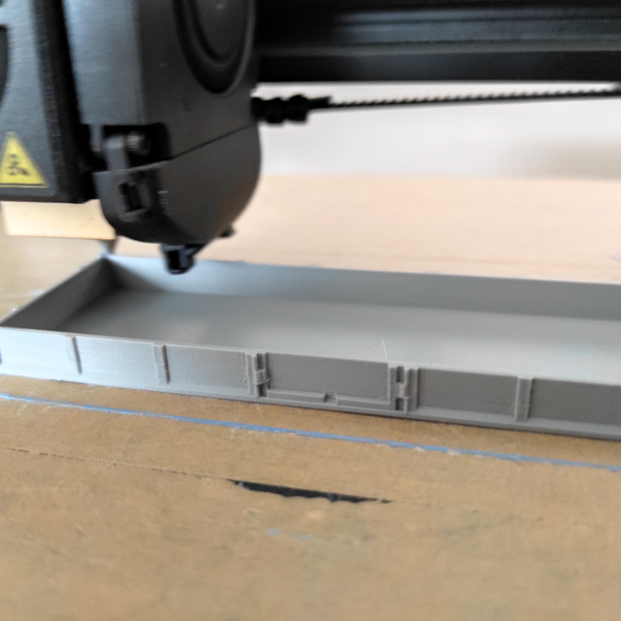

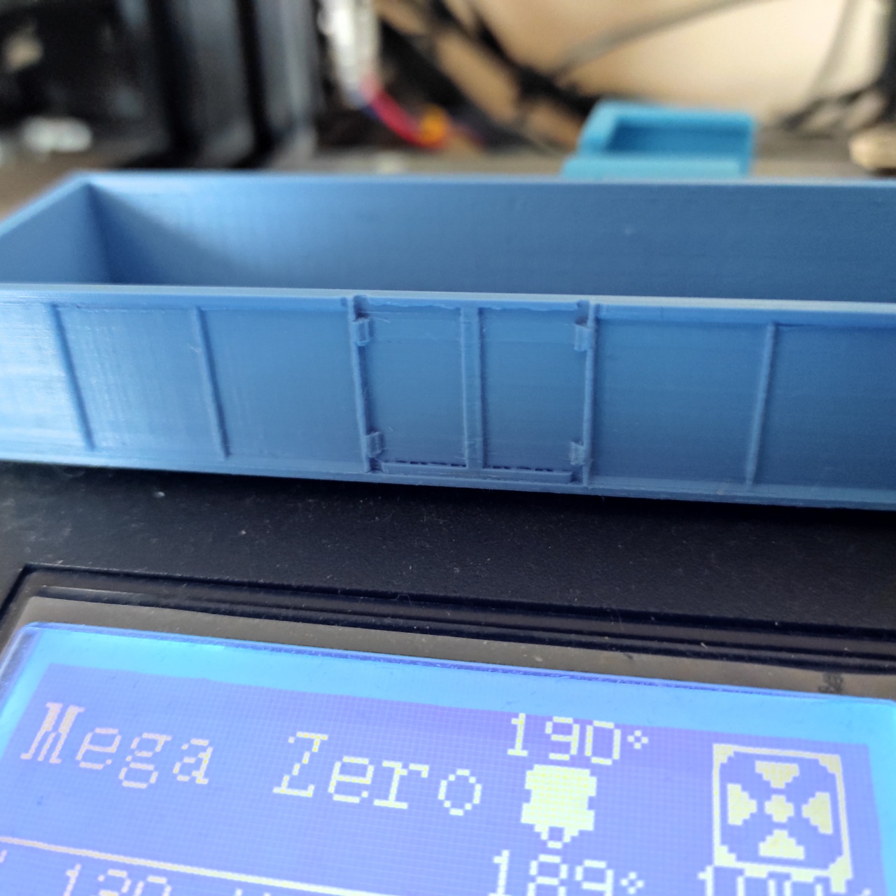

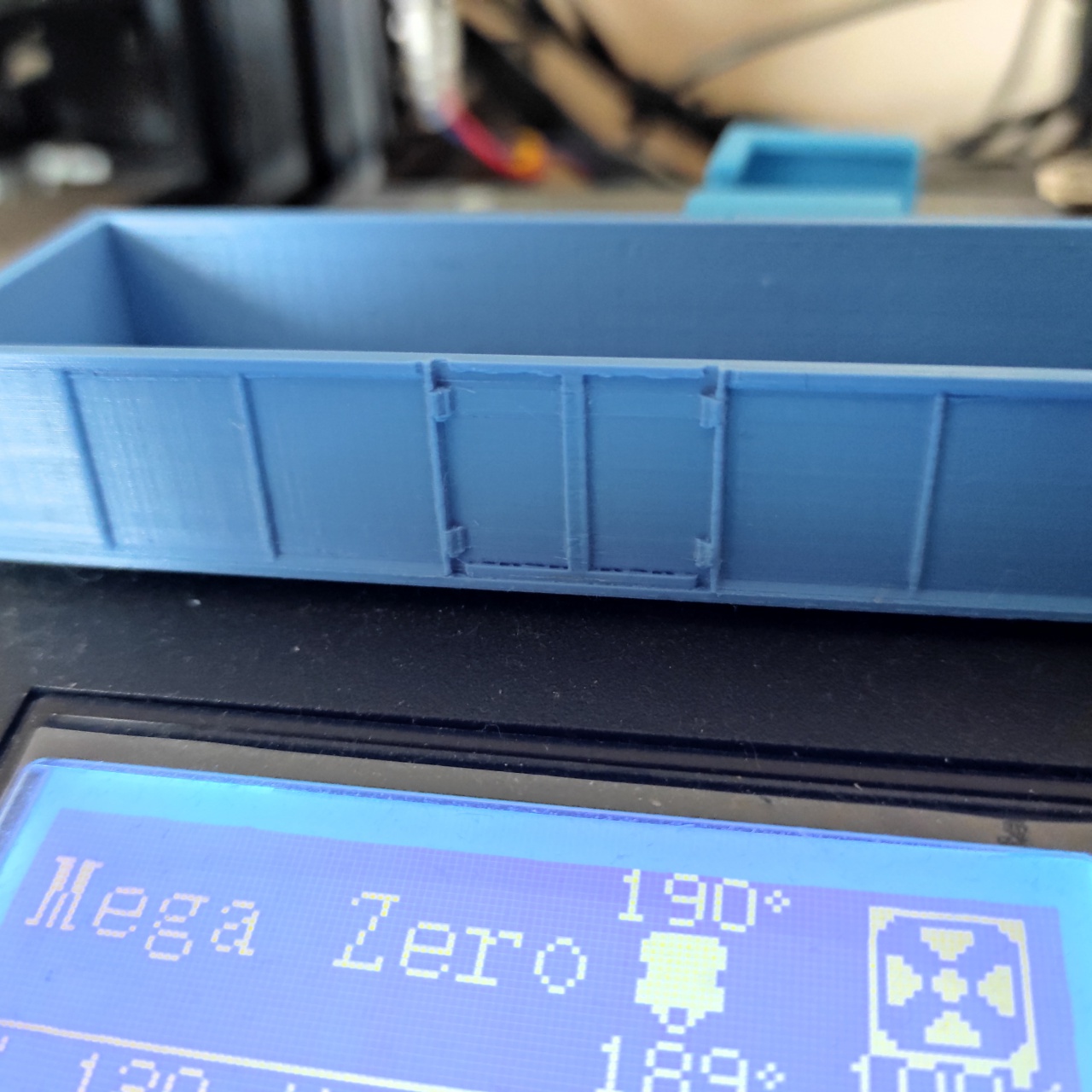

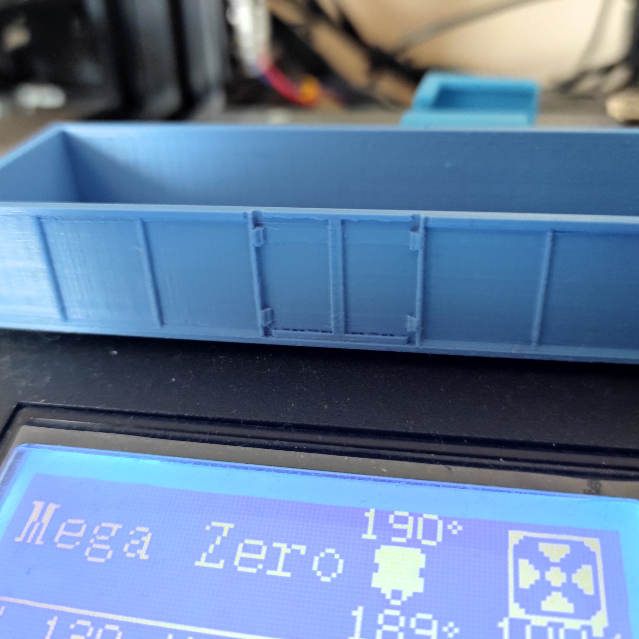

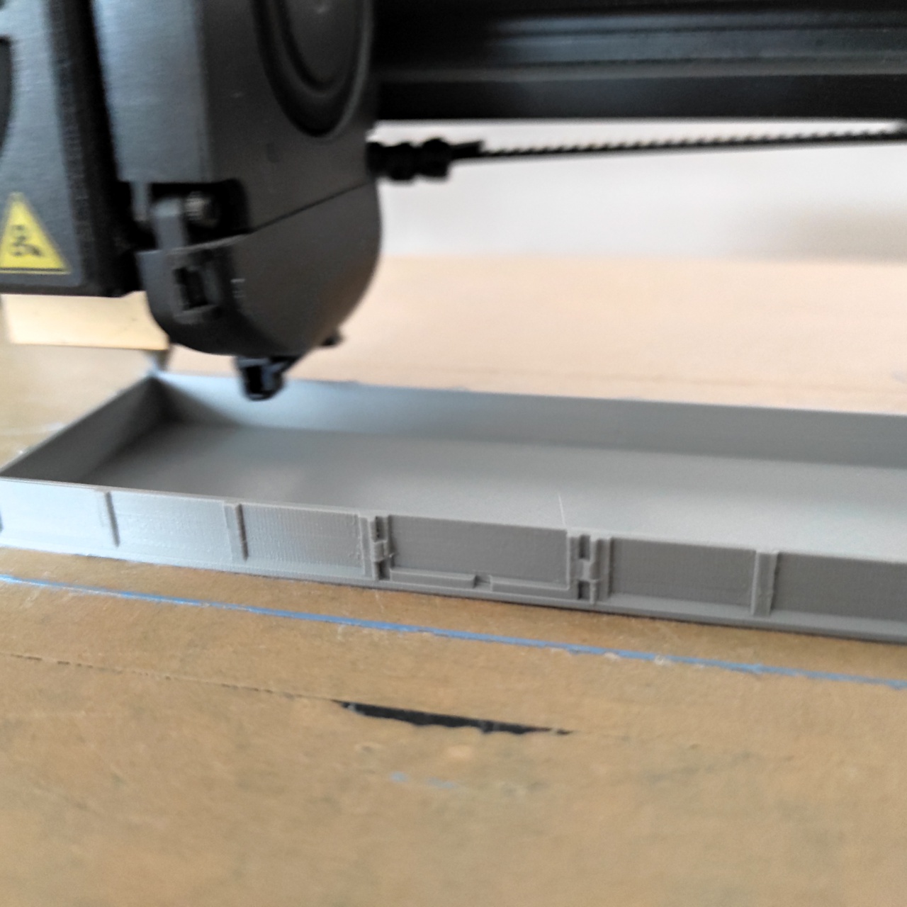

Már készül a második, bár ezen is módosítani kell még , de minőség gondot nem látok rajta, nekem tetszik a végeredmény. A kék az első verzió. Az nem lett annyira szép, majd ki kell egészíteni néhány részét. De így is megvagyok döbbenve, hogy ilyen lett, mert nem egy többszázezres gépről beszélünk. A saját szórakozásomra megfelelő.
(#63815) etwg válasza kezdőgabi hozzászólására (#63814) Válasz • Dec 25, 2020
Figyelj csak, a géped ha jol nézem (az enyém is hasonlo) kb. 0,4 mm-s felbontásban dolgozik. Ha szenvedni akarsz, akkor lemehetsz a felére. Egy vasutmodell ilyen méretben viszont kb 0,05mm-s felbontásban készül.
Szoval ha valoban igényes vagy, akkor arra használd a gépet amire valo, ahol megfelel a minösége. Persze játékot csinálhatsz és örömet is tud okozni az eredmény, de ha kézbeveszel egy, akár nagyon olcso, gyári modellt is, akkor látod a különbséget. És már vannak gyárilag 3D gépen tervezett modellek is - sajnos még 50 cm-röl is látni a különbséget a másik gyár nem ilyen technologiával készült modelljétöl és nem a 3D modell javára.
Én pl a nyomtaton nyomtattam ki a hiányzo fogaskerekeket, meg egyébb alkatrészeket amik nagyon jok lettek, meg sok mindent ahol a nyomtatott minöség megfelel az elvárásaimnak.
(#63817) kezdőgabi válasza etwg hozzászólására (#63815) Válasz • Dec 25, 2020
Természetes, hogy teljesen más egy gyári mint ez. Nem eladásra kínlom , csak magamnak. Most megnézegettem azokat a modelleket, amik talán jók lennének nekem, hoe méretben...hát elég drágák. Viszont alkotni szeretek. Nekem már az fél siker ha a negyedéből kitudnám hozni ezzel az arduinos megoldással. Aztán hogy mennyire igényesen tudom megcsinálni , már rajtam múlik. Illetve az utómunka részére.
De nagyon köszönöm a tanácsodat. Viszont a válaszaidból azt vettem le hogy te nem foglalkoztál ezzel a fajta megoldással. Remélem lesz olyan aki a témában valamennyire jártas. Sajnos nem sok mindent találtam a neten.
(#63819) etwg válasza kezdőgabi hozzászólására (#63817) Válasz • Dec 25, 2020
Probálkoztam, de az igényeim nagyobbak mint amit a nyomtatom tud. Ezért modelleket nem, kiegészitöket stb viszont igen. Nemrégen pl ütközöket nyomtattam a drága gyári modellekhez, mert a gyárto még a ragasztot is kisporolta és egy sereget már sikerült elveszteni, vagy eltörni.
De nyomtattam már keritést, ablakokat, mindenféle hodokat, üzemanyagtartályokat, lépcsöket, padokat, hidat stb

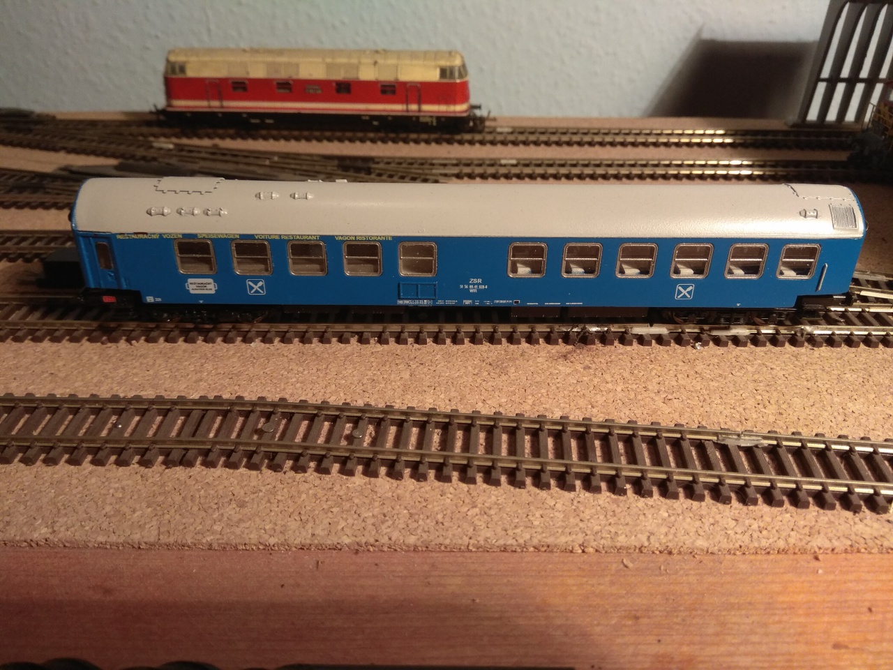

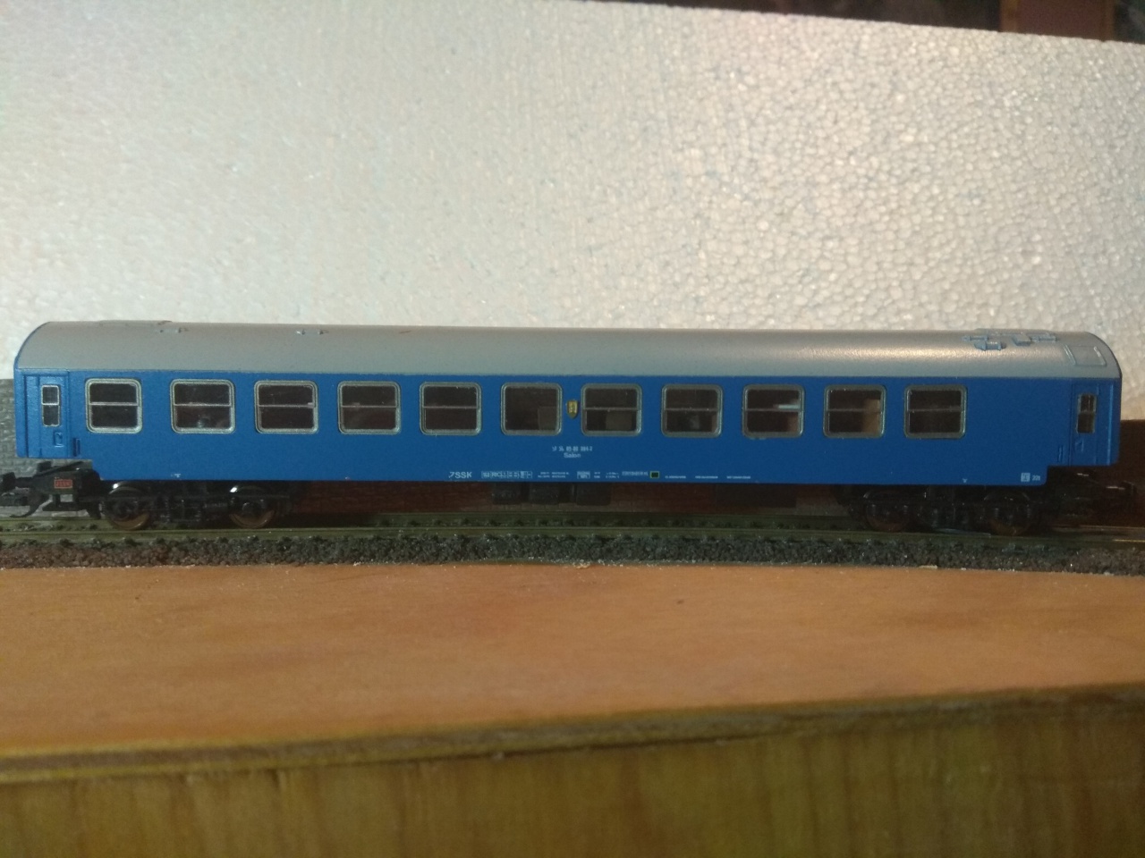

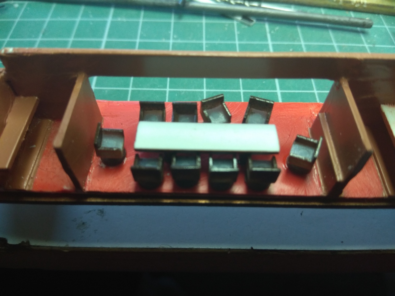

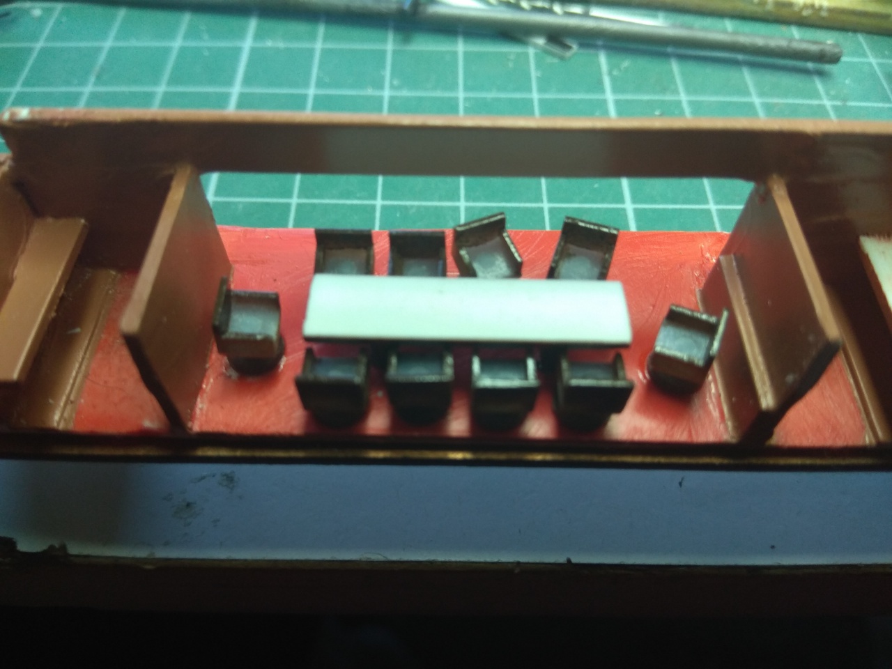

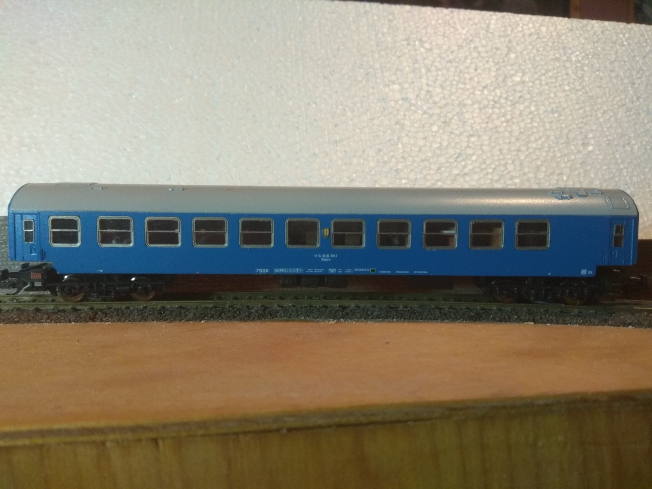

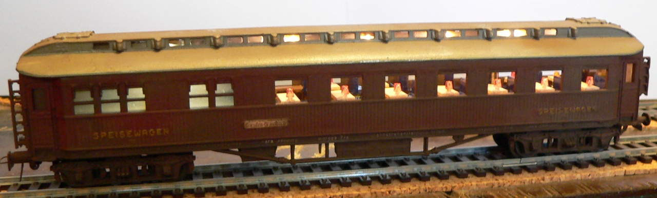

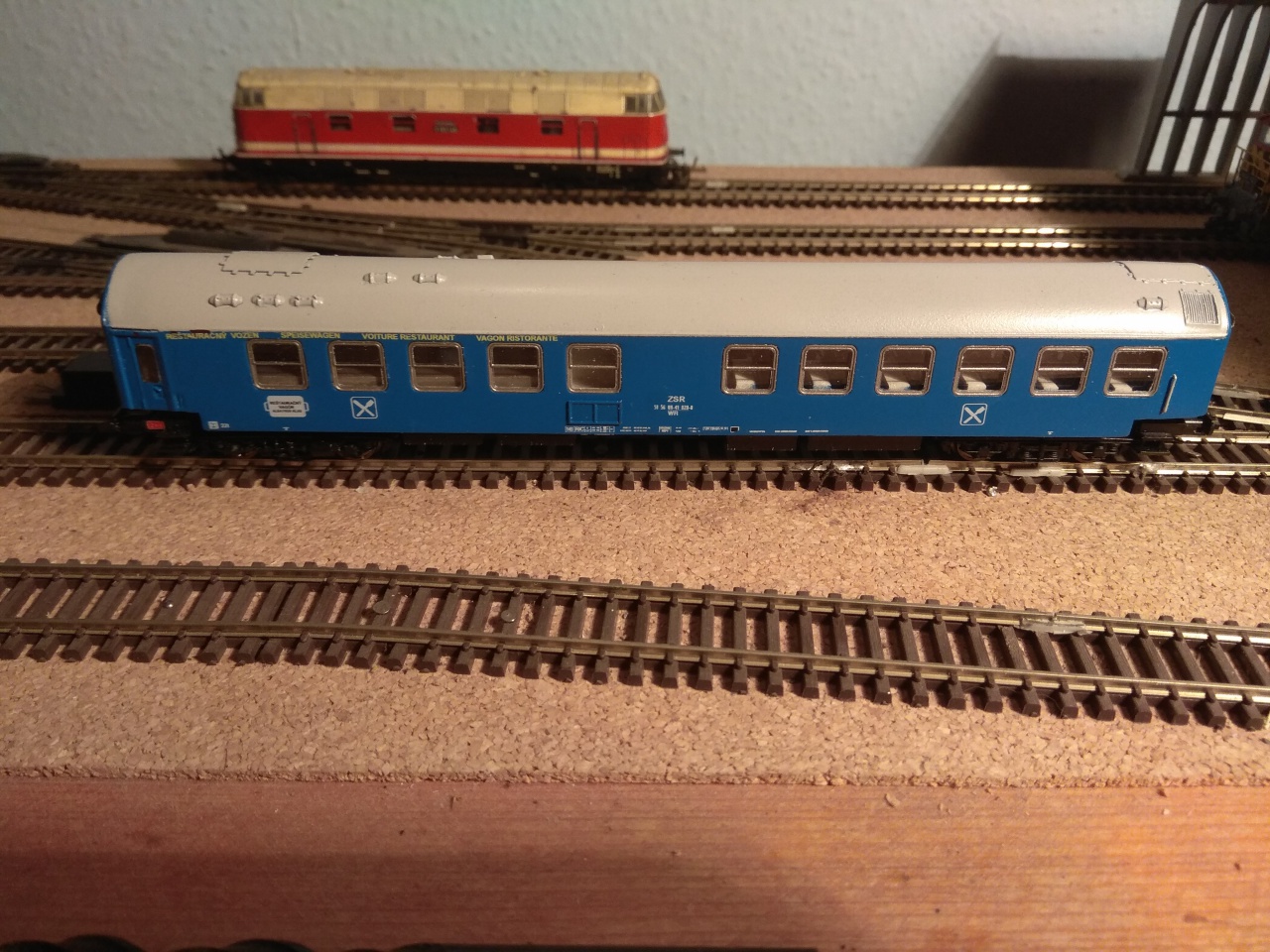

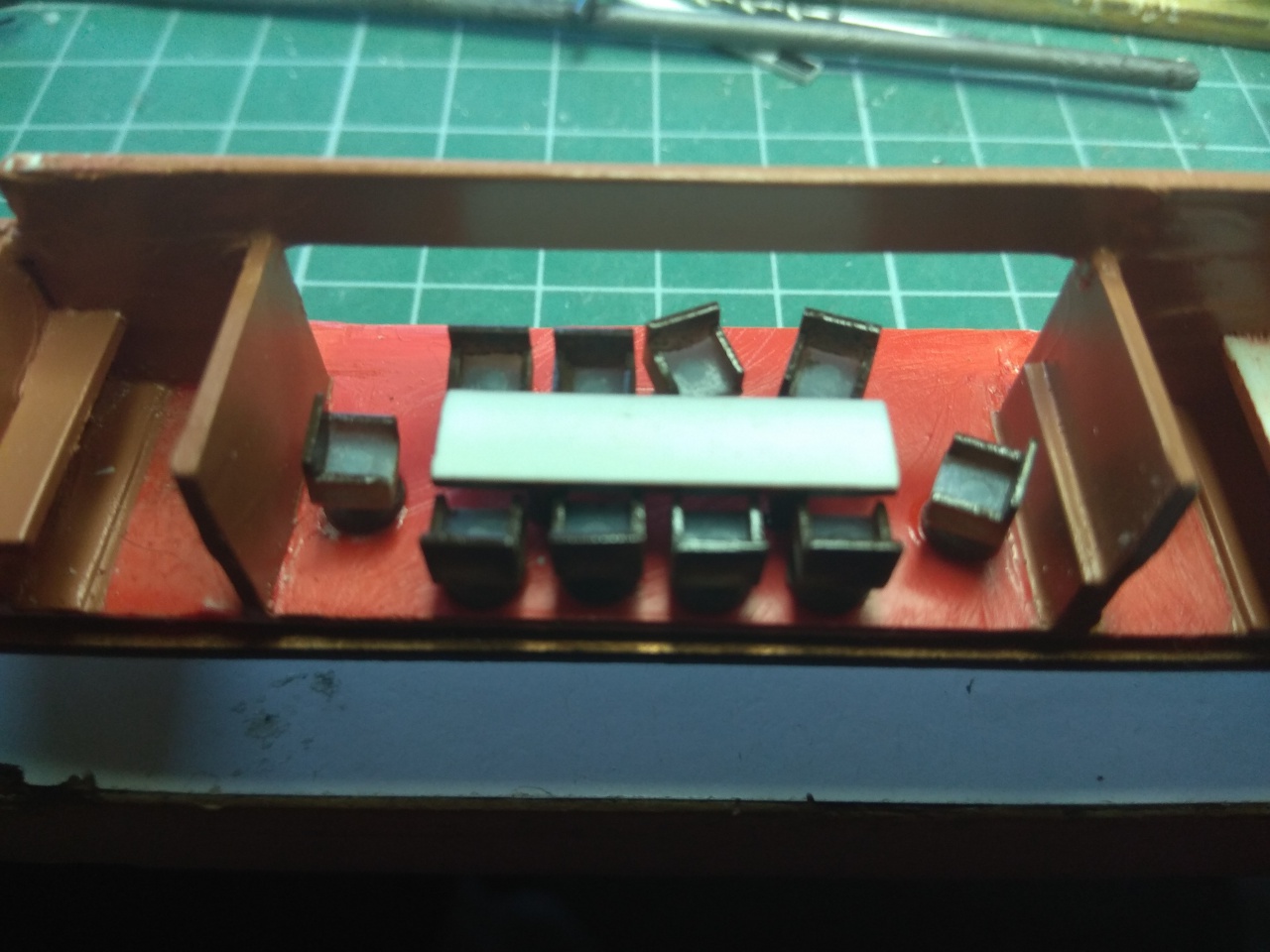

Egy évvel ezelőtt megtetszett Pozsonyban az Albatrosz klub étkező és szalonkocsija. Mindkettőben a belső berendezés a régiek átfaragásával készült, a szalon foteljai Dénes 3D nyomtatásával.

Kicsit késve válaszolok, remélem nem baj!
Nem csúnyák ezek a próbálkozások! Hajrá, és szurkolok!
Kicsit átmész a TT-s topicba, és visszalapozol nyárig, akkor van pár kép, amin akkor dolgoztunk. A projekt egyelőre pihen, "téli álmot alszik", mert fejlesztője iskolában jár.
Mi egy dual extruderes Geeetech nyomtatóval dolgozunk, és ABS-ből. Nem rossz a cucc, egyedi gyártásra, ahol nem lényeges a gépidő, még jó is lehet egy ilyen.

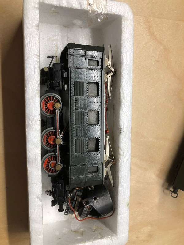

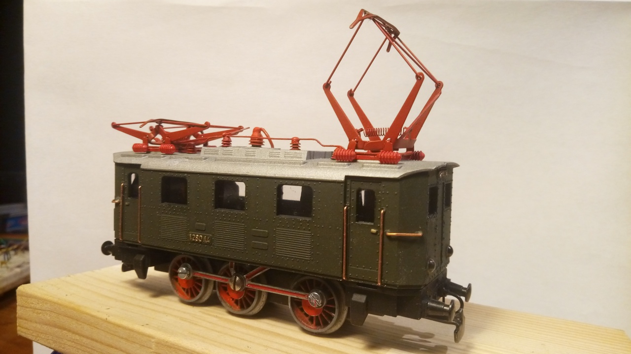

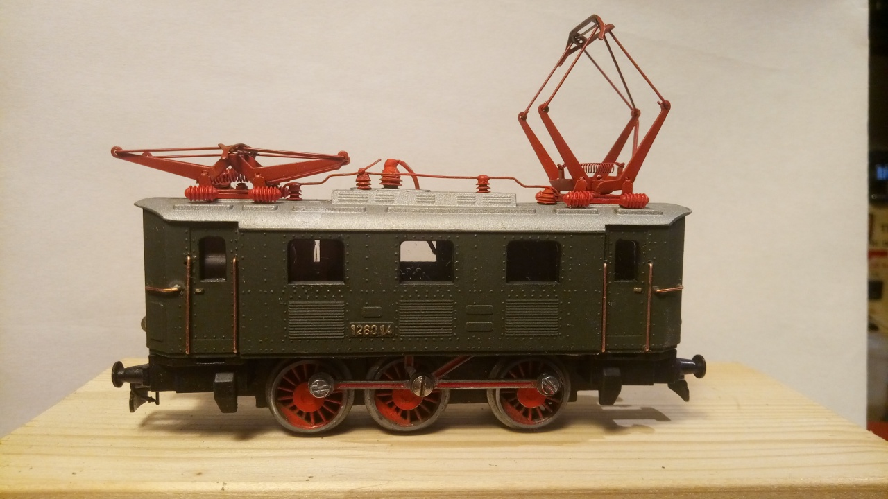

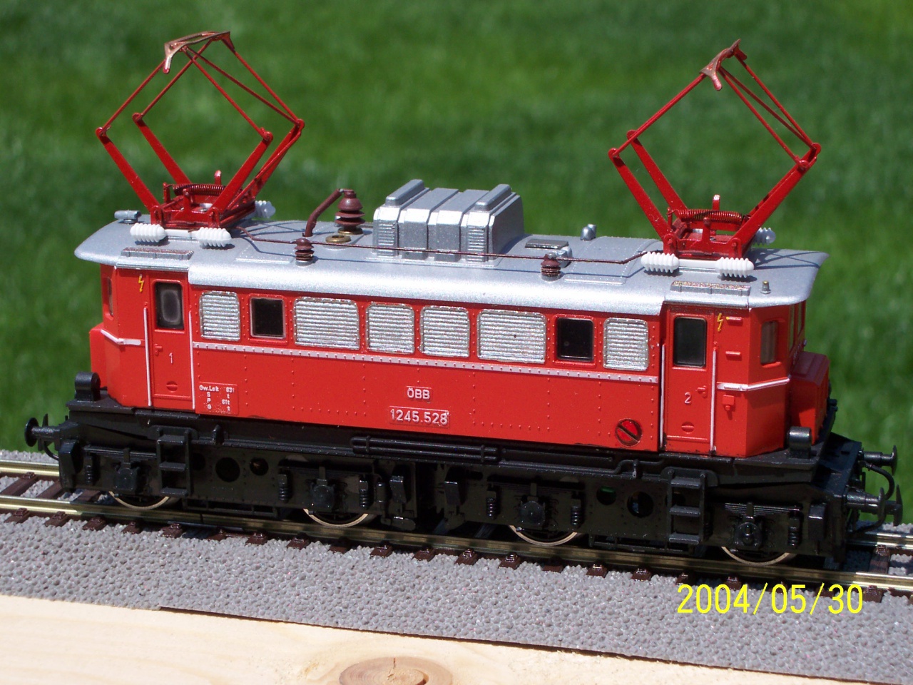

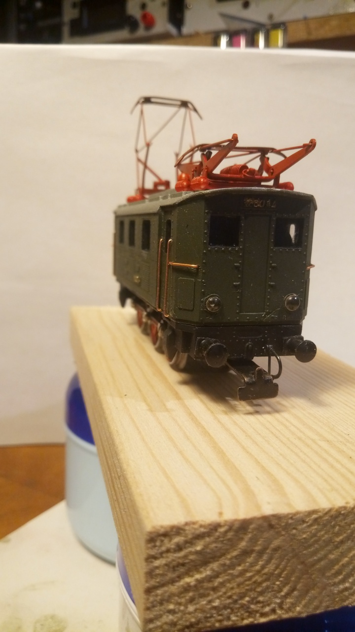

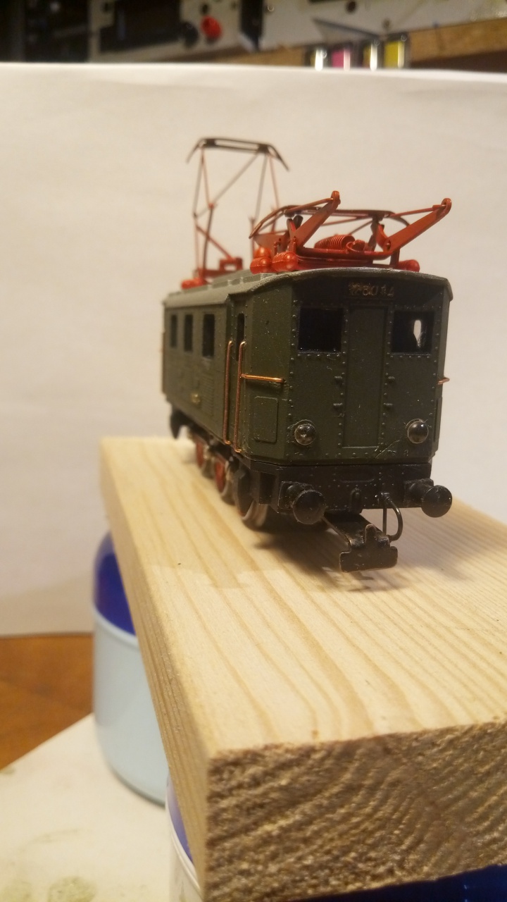

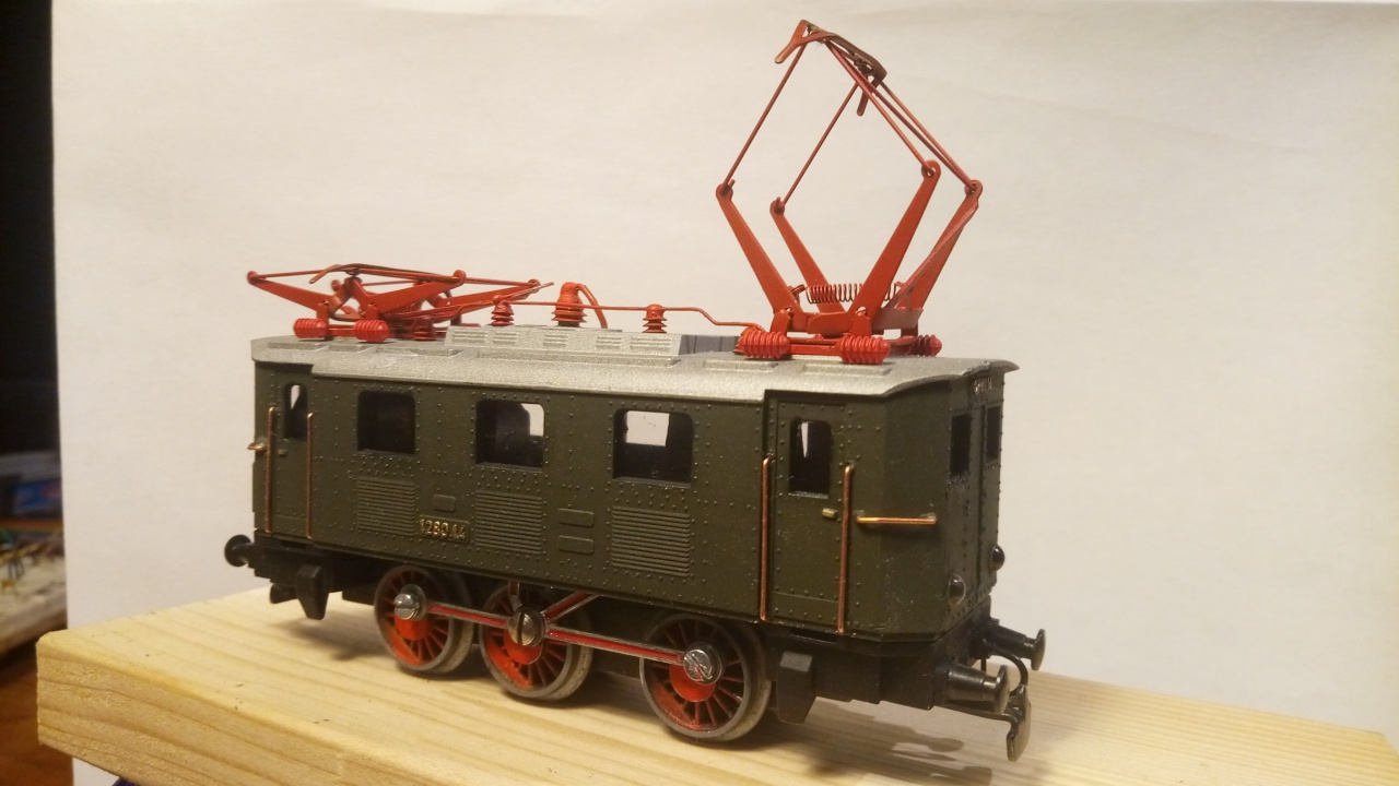

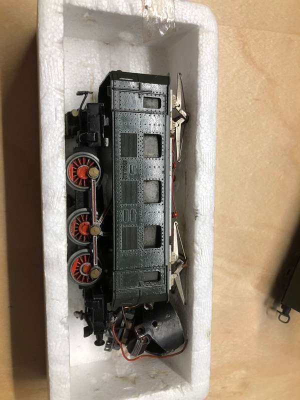

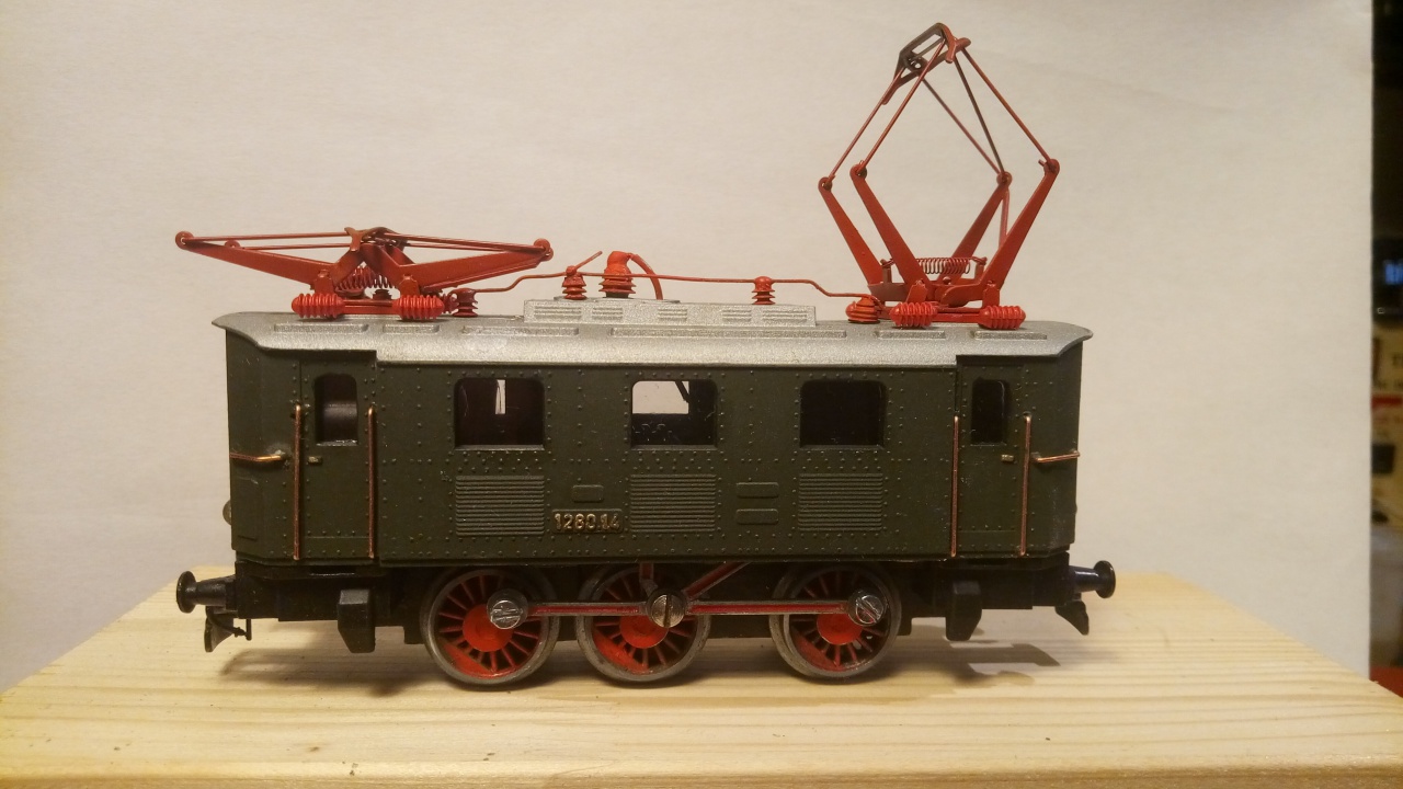

Egy apróhirdetésen találtam ezt a roncsot. Kleinbahn BR1280, valamikor 1962-63 körülgyártották. Kocsiszekrény törve volt, motorja darabokban, hiányosan.
Letakarítottam, megragasztottam, gletteltem, az áramszedőt egyengettem, majd lefesettem, kapott foggantyúkat, matt lakkot, és új motort, és új kerékáramszedőket.
Most készül a LED-es világítás.
Szépen működik ez a 58-59 éves modell.
(#64227) etwg válasza Antal Miklós hozzászólására (#64226) Válasz • Feb 18, 2021
Szép lett.
(#64229) Frankye válasza Antal Miklós hozzászólására (#64226) Válasz • Feb 19, 2021
Szegénnyel jól elbánt az előző tulajdonos, de Te szépen meggyógyítottad!
(#64230) Antal Miklós válasza Frankye hozzászólására (#64229) Válasz • Feb 19, 2021
Állítólag, az előző tulajdonos nagyapja vásárolta, volt is valamilyen asztala - de erről hiányosak az információk - és a 14db személy- és teherkocsival az unoka most eladta. A kocsikban is van javítani, pótolni való: ütközők, korlátok, stb. A Kleinbahn 395 számú 45t daru és a kisérő kocsija már tökéletes állapotban van, ez eladóvá vált, mert már van egy példányom belőle.
Köszönet Mindenkitől, igyekeztem.
Valamikor, ebben az időben kaptam meg nagyapámtól az első villanyvasutamat 10 éves szülinapomra: Gützold BR-64-t, 1db postakocsi, 2 db személykocsi és 1db étkező kocsival. Nagy becsben tartott modellem ez is! Hiszen szépkorúak már!
(#64231) etwg válasza Antal Miklós hozzászólására (#64230) Válasz • Feb 19, 2021
Ráadásul azok a Kleinbahn modellek nagyon kezdetleges technologiával készültek és gyakran csak a játék felsö határát ütik meg, de a modeeltöl messze van.
Nem messze tölünk egy modellezö egy privát Kleinbahnmuzeumot tart fenn, ahol gyakoraltilag minden megvan az elsö modelltól a mai napig. Ott lehet látni azokat a fejlödési fokozatokat, amin a KB átment, és ma is csak a modellvilág perifériáján bandukol. Nem is nagyon akarnak magasabb szintre lépni.
Jo 25 éve ezért esett szét a gyár és a két örökös különutakra lépett (Klein Modellbahn), és sajnos belefulladt a minőség hajszába. Ma egyes modelljeit a Roco gyártja.
(#64232) Antal Miklós válasza etwg hozzászólására (#64231) Válasz • Feb 19, 2021
Egyszer családi salzburgi kirándulásunk idején találtuk meg a KB boltját és vásároltuk meg az első KB mozdonyaimat. Nagyon hamar kiderült, hogy a 4 tengelyes mozdonyoknak csak a két középső tengelye van meghajtva,és csak ez a két tengelyen lévő kerekek szolgálnak az áramfelszedésre is. De itt is csak az egyik oldalon voltak áramszedő érintkezők, a másik sínszálból - úgy gondolták a konstruktőrök - hogy elég lesz a tengely és az alváz közötti érintkezés. Ha már egy kis olaj kenőanyag került a tengelyre, a mozdony megbízhatatlanná váltak.
Alapos takarítás után az összes kereket felhasználtak áramfelszedésre, még az első és utolsó futókerékpárt is. Több órás tesztelés után újabb hiba: a motor kommutátora el tudott fordulni a tengelyen, így nem a megfelelő pillanatban volt a mágnesen pólusváltás, így a régi megbízhatatlan motorok is a kukában végezték.
Az új motorok donorja egy CD ROM asztalmozgató motorjaként működtek. Kapott menetirány szerinti SMD LED világítást is. Mivel csak két tengely van meghajtva és a mozdony súlya is csekély, ezért nálam max 20 tengelyt vontatnak.
A Kleinbahn másik nagy problémája volt a sín csatlakozás. Az emlékezetem szerint bár profil sínmezők voltak, de a két sínmező csatlakoztatására nem papucs érintkezőt, hanem a sínkoronában lévő 2-2,5mm hosszú kis csap szolgált.

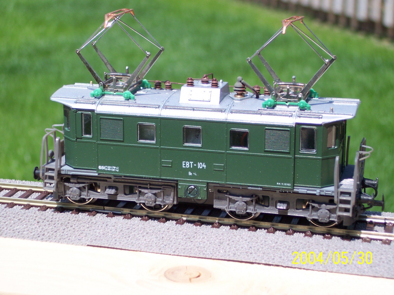

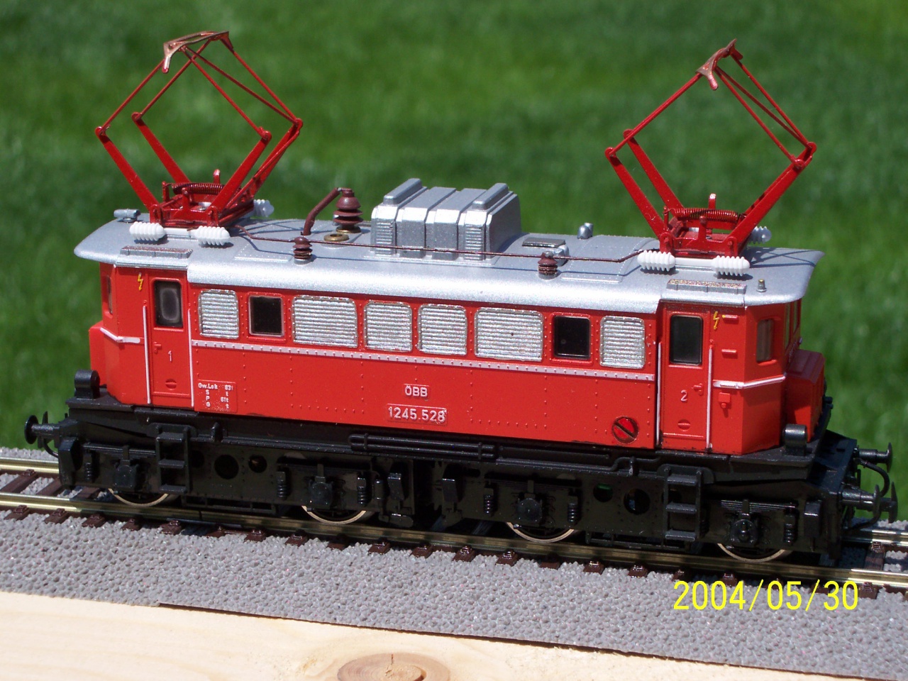

Sajnos én nem tudok ennyit áradozni a kleinBahn-ról.
Nagy nehezen pár éve sikerült vennem egy Schnellbahnt, kifogástalan állapotban. Ment szépen. Terveim voltak vele, hogy kap világítást, KKK kapcsolókat. Aztán szétrohadt a fém öntvénye...persze egy majdnem új mozdony áráért vehettem volna két új öntvényt....
A másik ÖBB villanymozdony meg annyira furcsán nézett ki a Roco ÖBB kocsik előtt, hogy inkább eladtam, mert illúzióromboló volt a kettő közötti méret különbség.

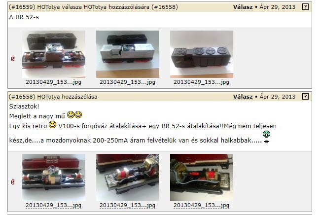

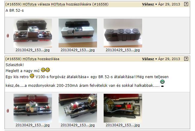

(#66492) róbertke válasza HOTotya hozzászólására (#16559) Válasz • Jún 6, 2022
Jelenleg hogy állsz a 2013-as projekteddel?
