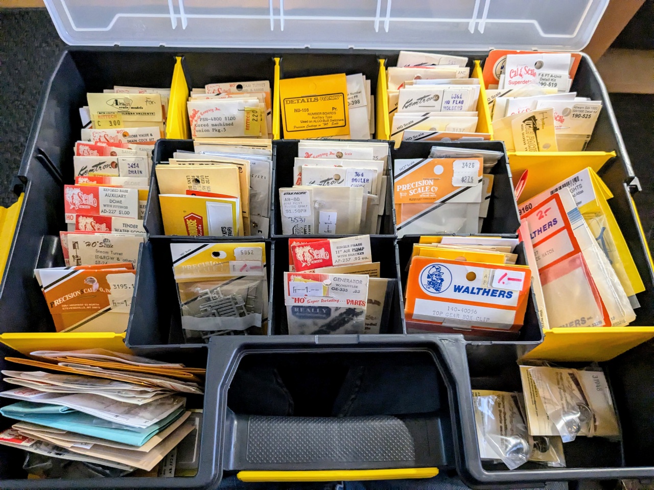

Közben a barátaim szerint inkább akkus mozdony kellene mert többeknek van kerti pályájuk ( ahol gyakran nincs áram meg tavasszal tisztitani kell) meg a klubban is egy sin a valodi gözvontatásra van fenntartva áram nélkül. ( sok gyári gözmozdonyon nincsenek szigetelt kerekek). Azaz most olyan felépités kell amibe elférnek az akkuk.
Szerdán megxek leltárt csinálni a maradékok között, meglátom mi minden maradt még.

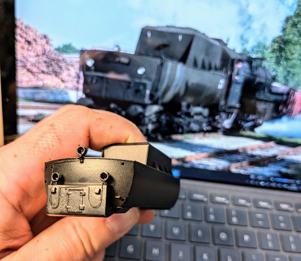

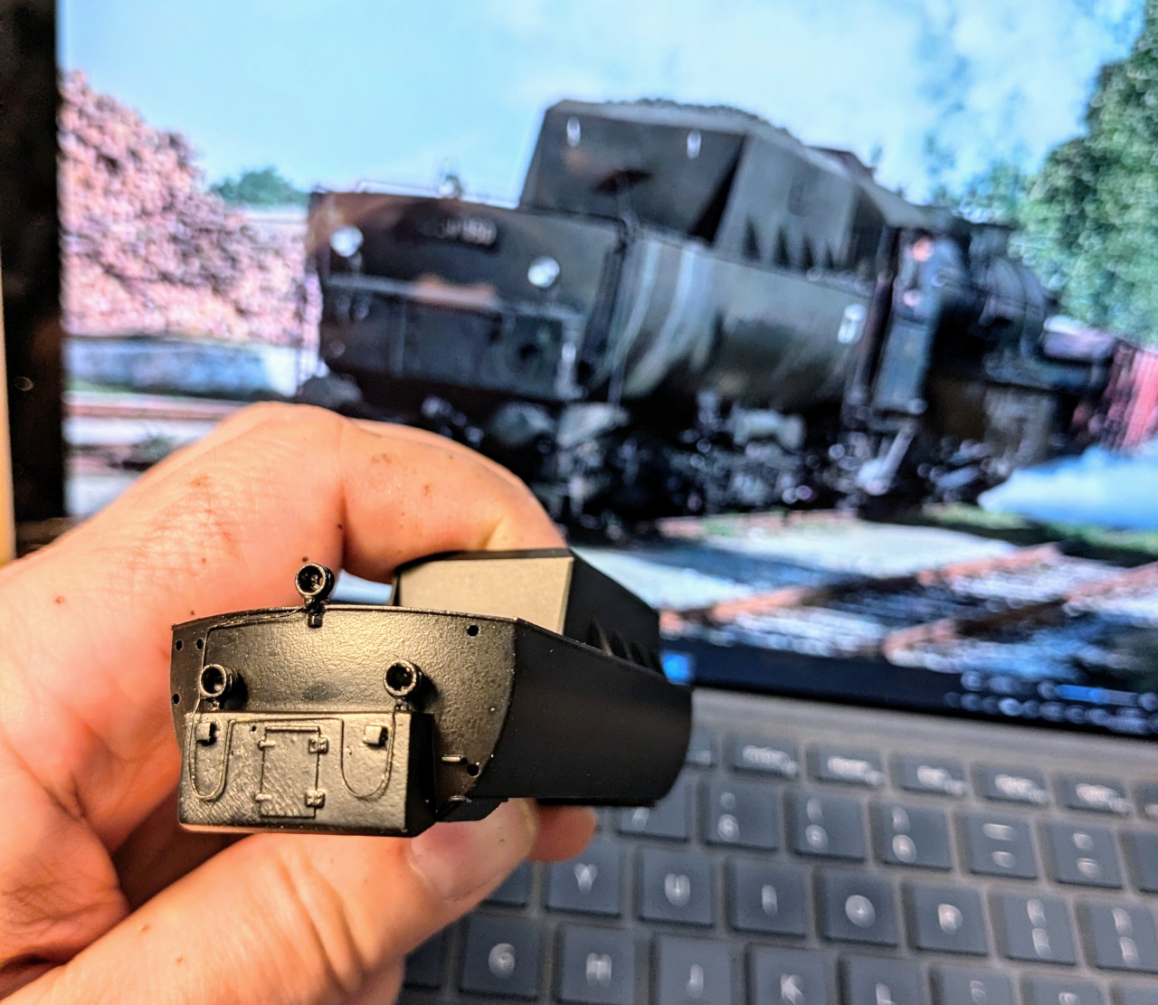

(#67909) etwg válasza etwg hozzászólására (#67878) Válasz • Jún 2, 2023
Már kezd kialakulni a mozdonyka.
Söt miután akkus (is) hajtásu lesz azonnal ujabb feladatokat kapott. Lesz sintisztiszto beredezés is rajta, föleg a kerti vasutak számára, amiket tavasszal gyakran elég nehézkes és bizonytalan az üzembehelyezés.

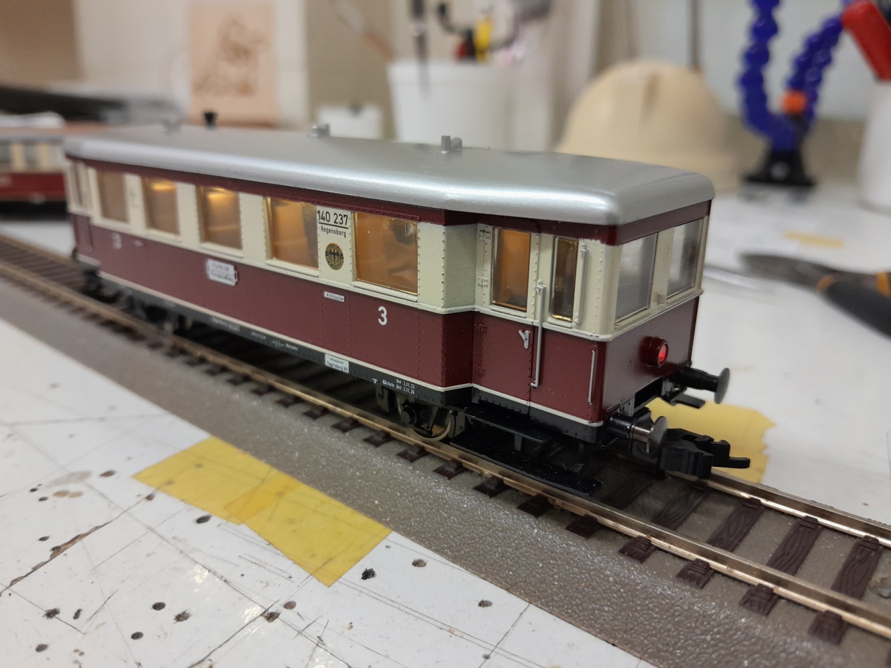

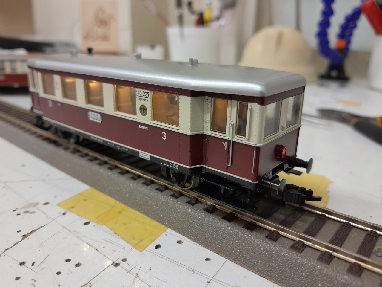

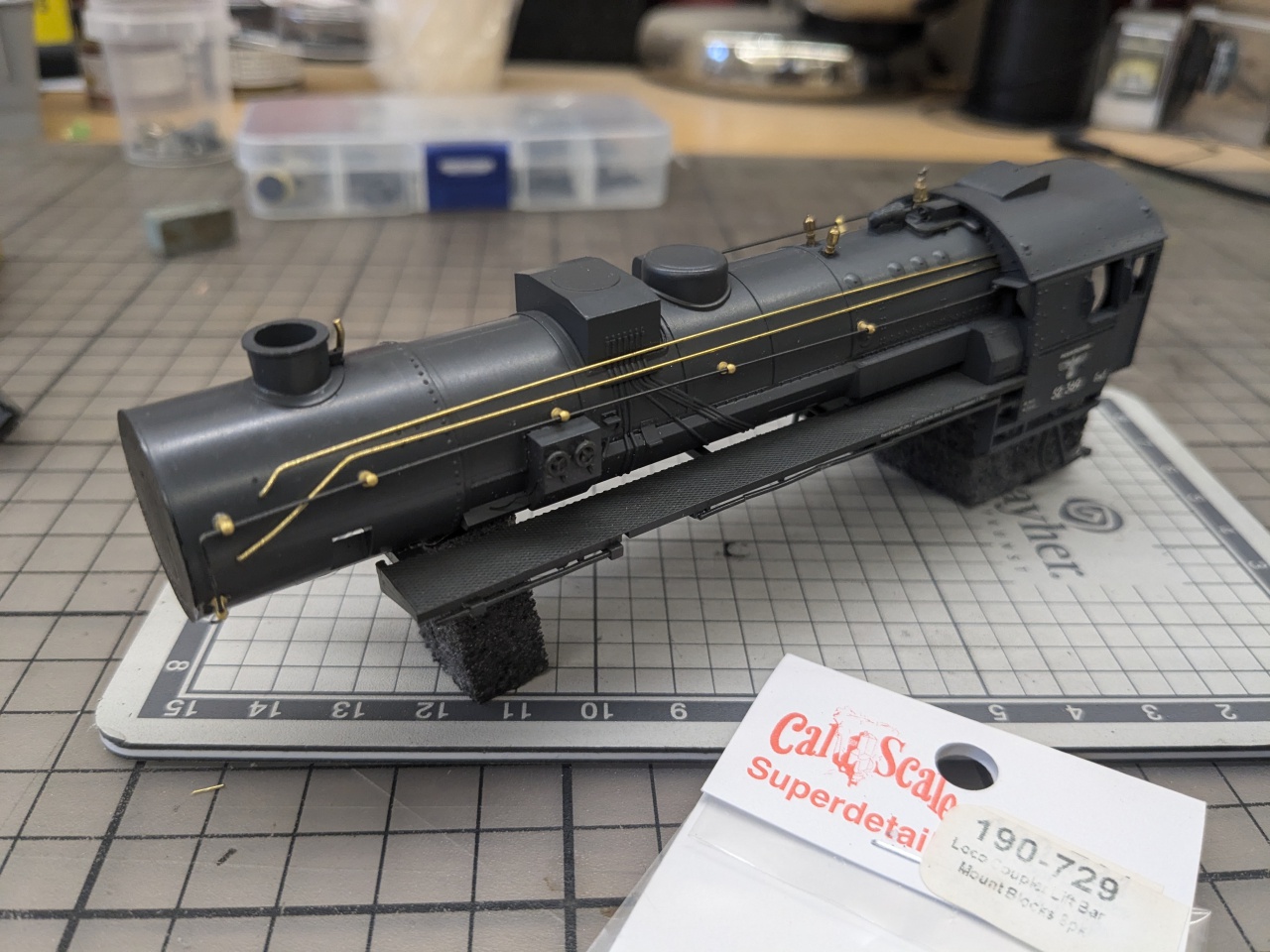

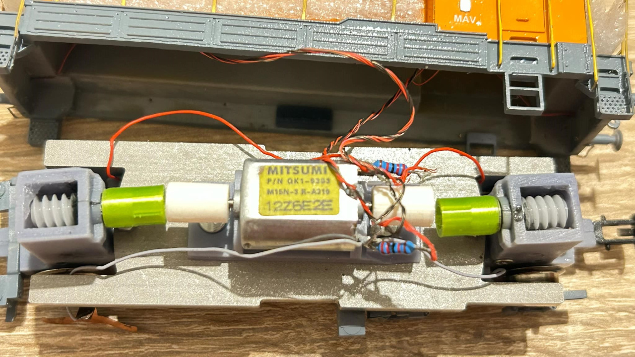

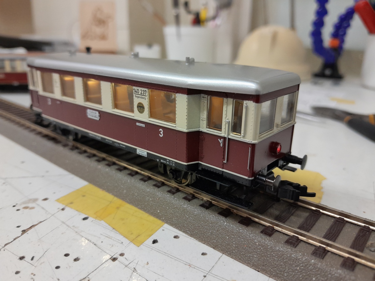

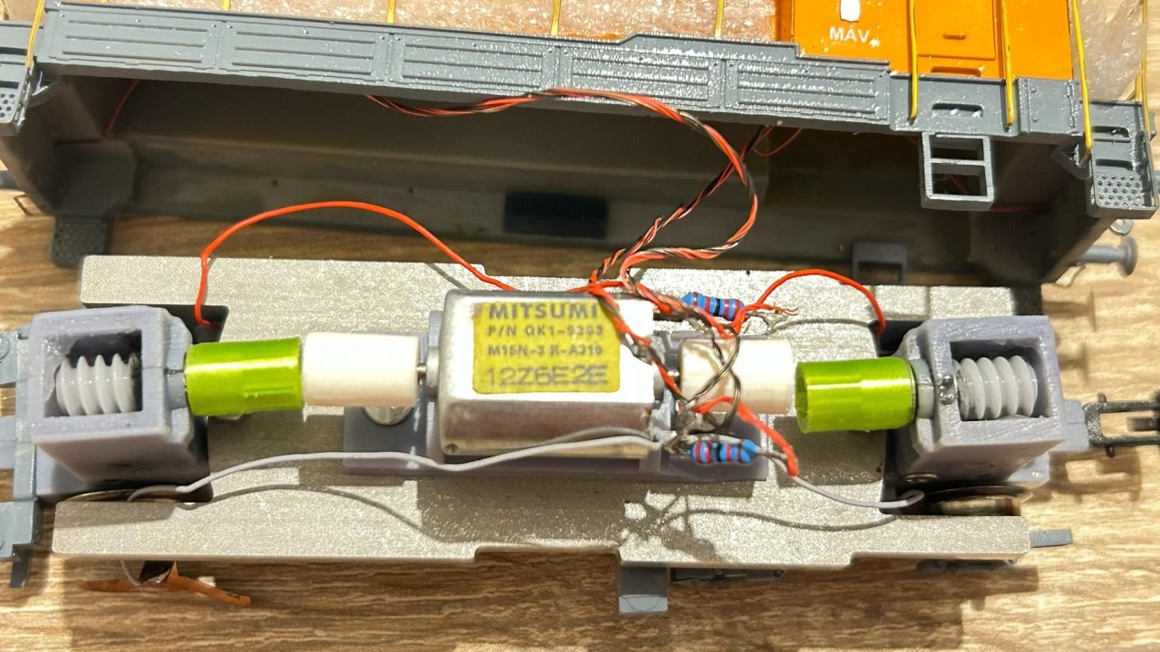

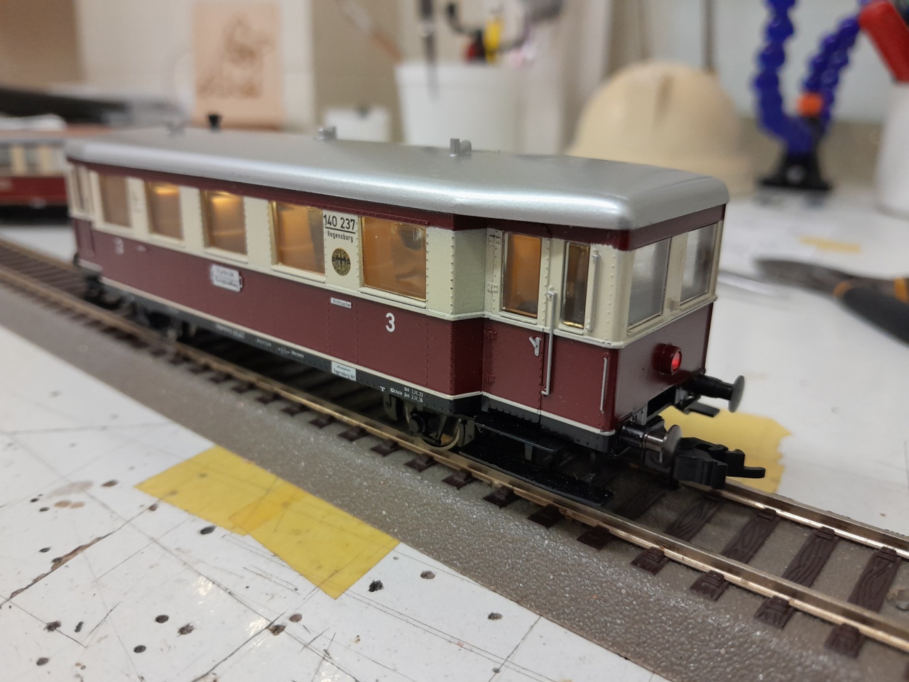

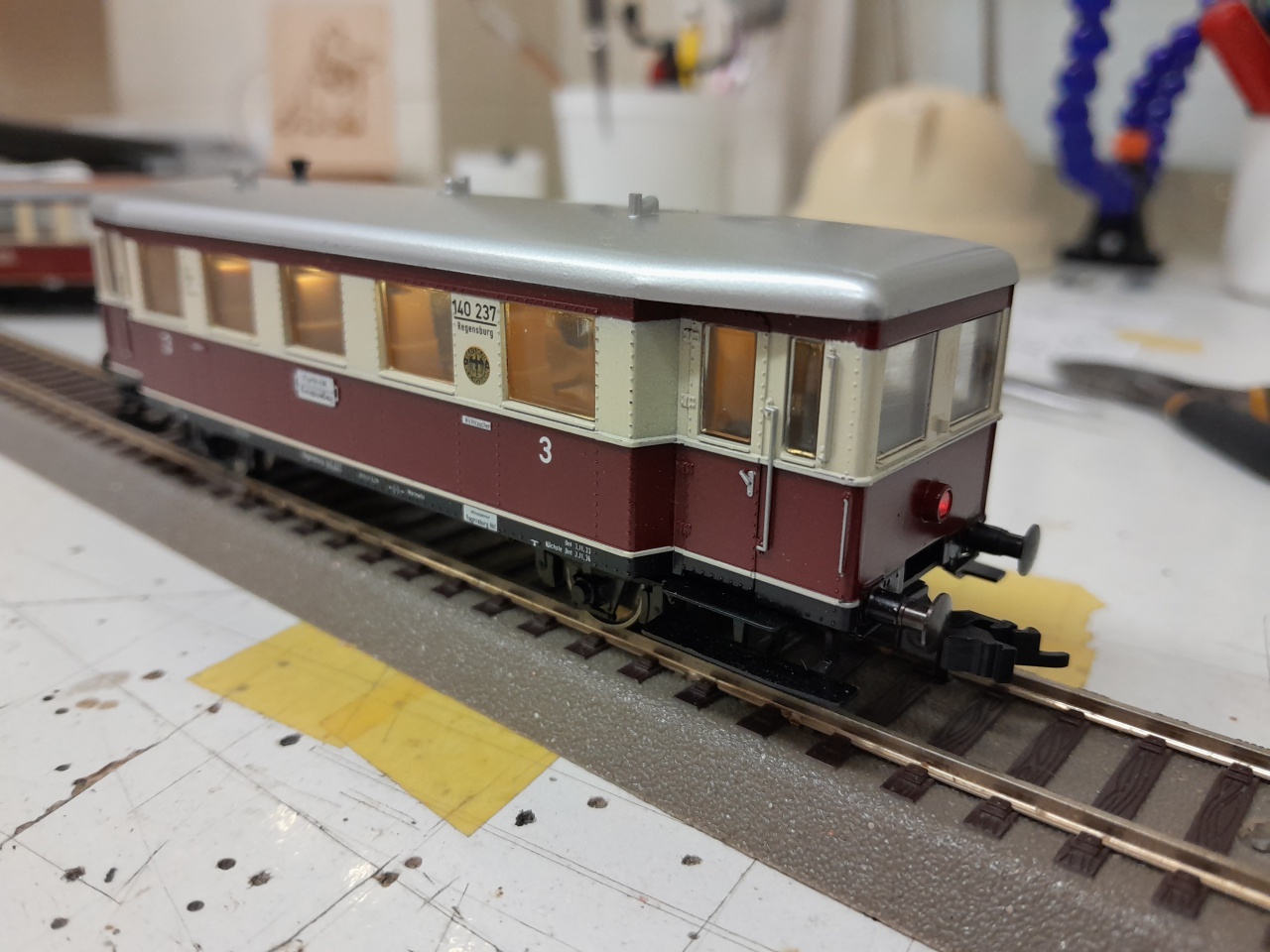

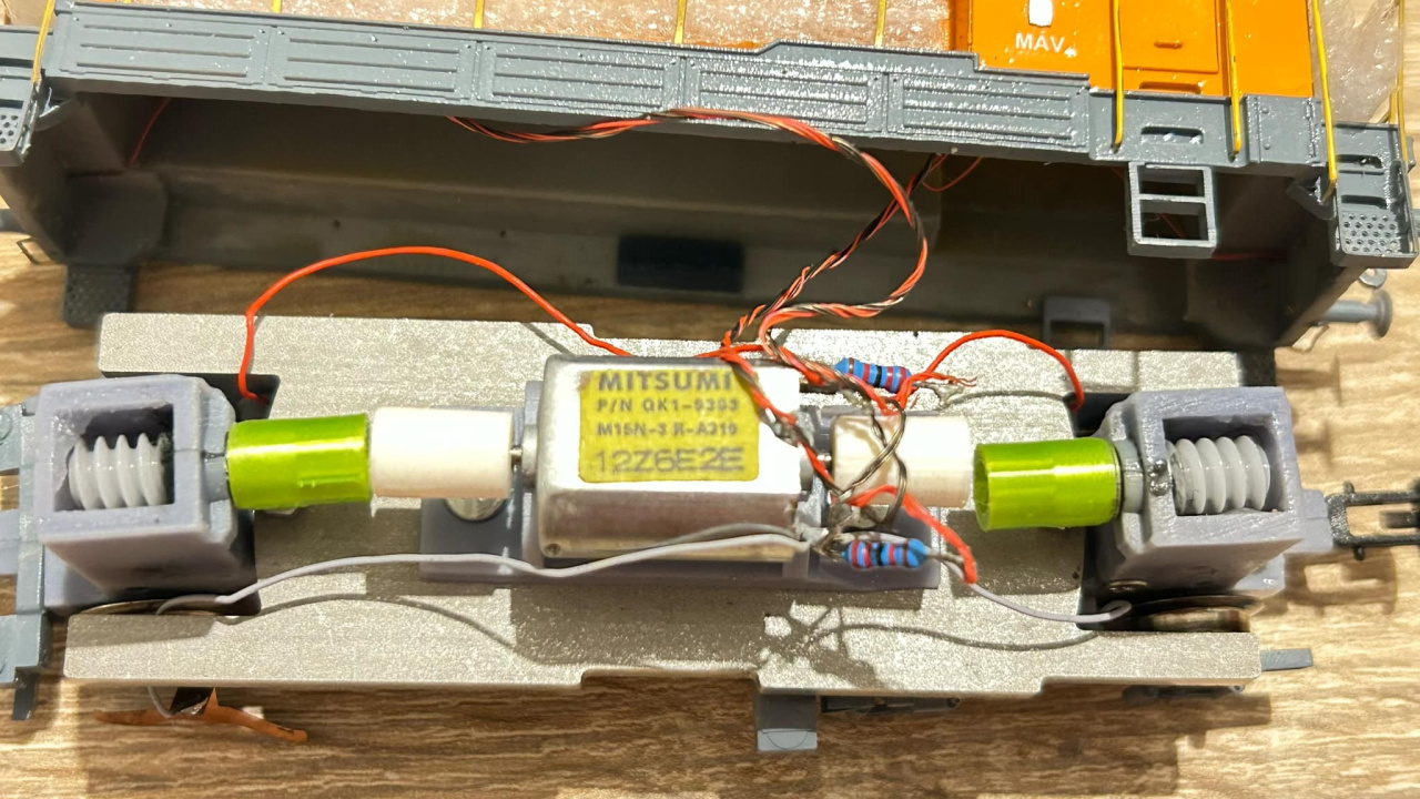

(#68031) diginewl hozzászólása Válasz • Júl 17, 2023
Ez is elkészült. Jól fog passzolni egy VT135 DRG motorvonathoz.
Nem volt egy leányálom átalakítani ezt a TRIX csodát. Közelkapcsoló kinematika, és dcc/analóg világítást kapott.
Ennek szó szerint csúszócsapágya van, tengelyes... Vadabbnál vadabb ötletek.

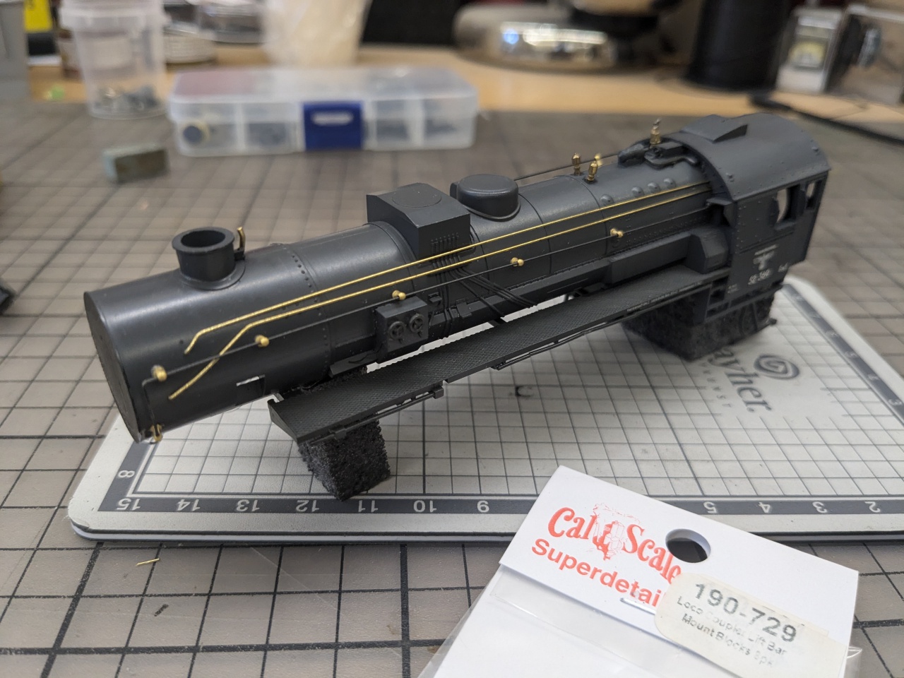

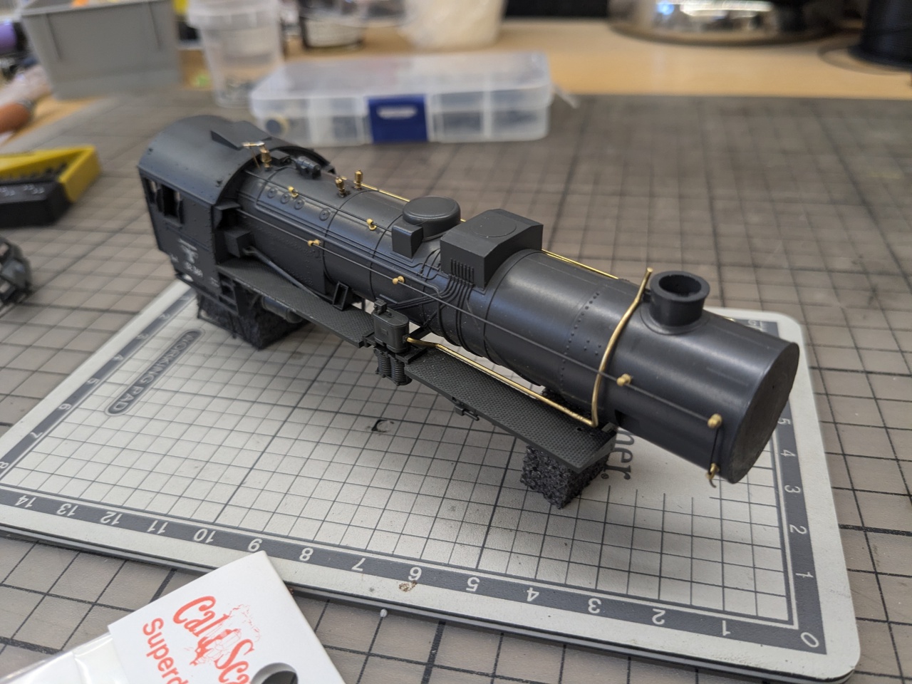

(#70601) acszoli hozzászólása Válasz • Nov 3, 2024
GYSEV 520 050 project. Egy (2) liliput az alany, most jobbat nem találtam.
Tud valaki GySEV vizes matricában segíteni? Akinek van, vagy tud olyat aki készít.
Köszönöm

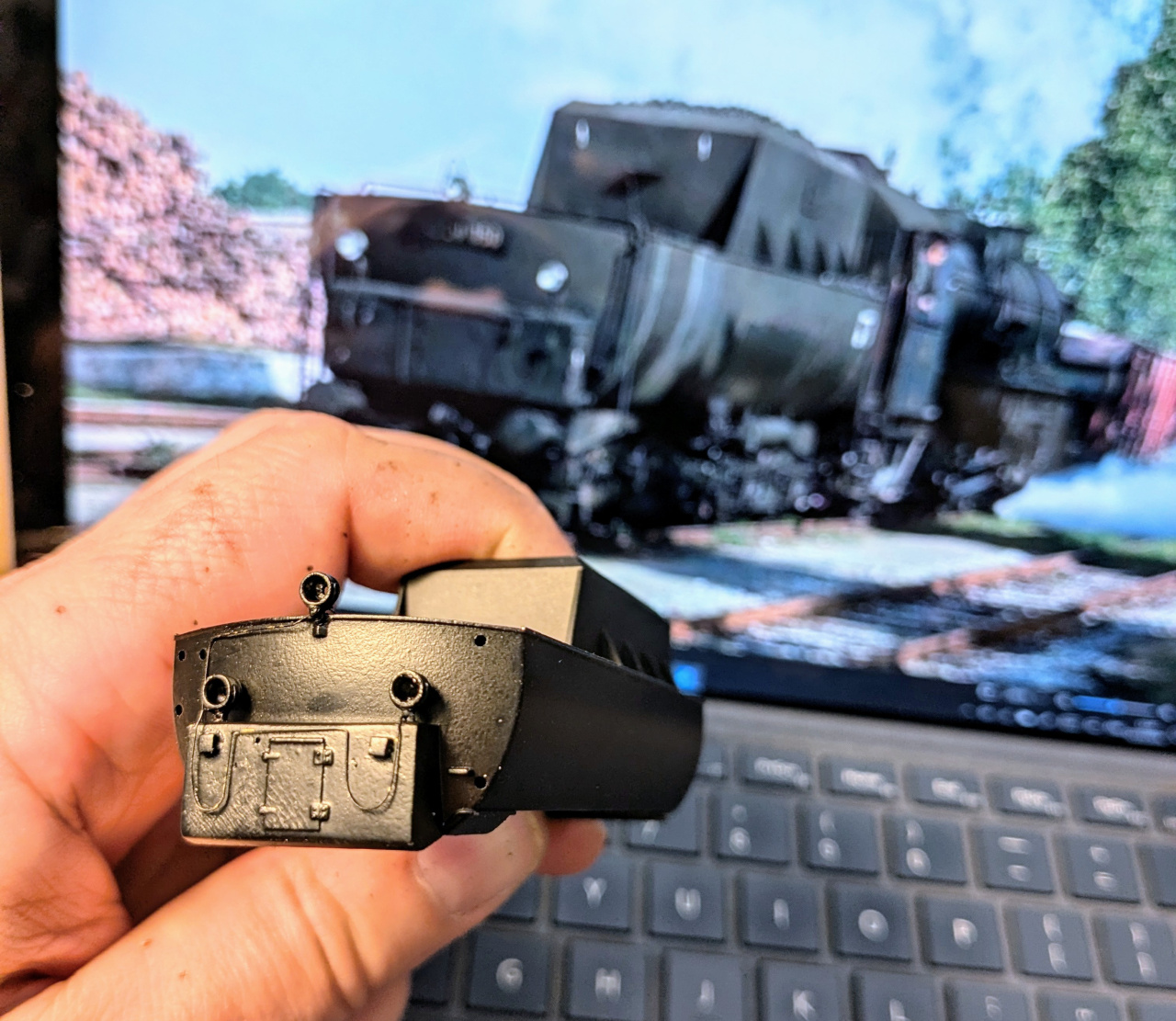

(#70630) acszoli hozzászólása Válasz • Nov 9, 2024
Na hát most már kezd letisztulni a kép, de még sok a homály, mindenestere van már miből válogatni ha gőzmodony alkatrész kell.

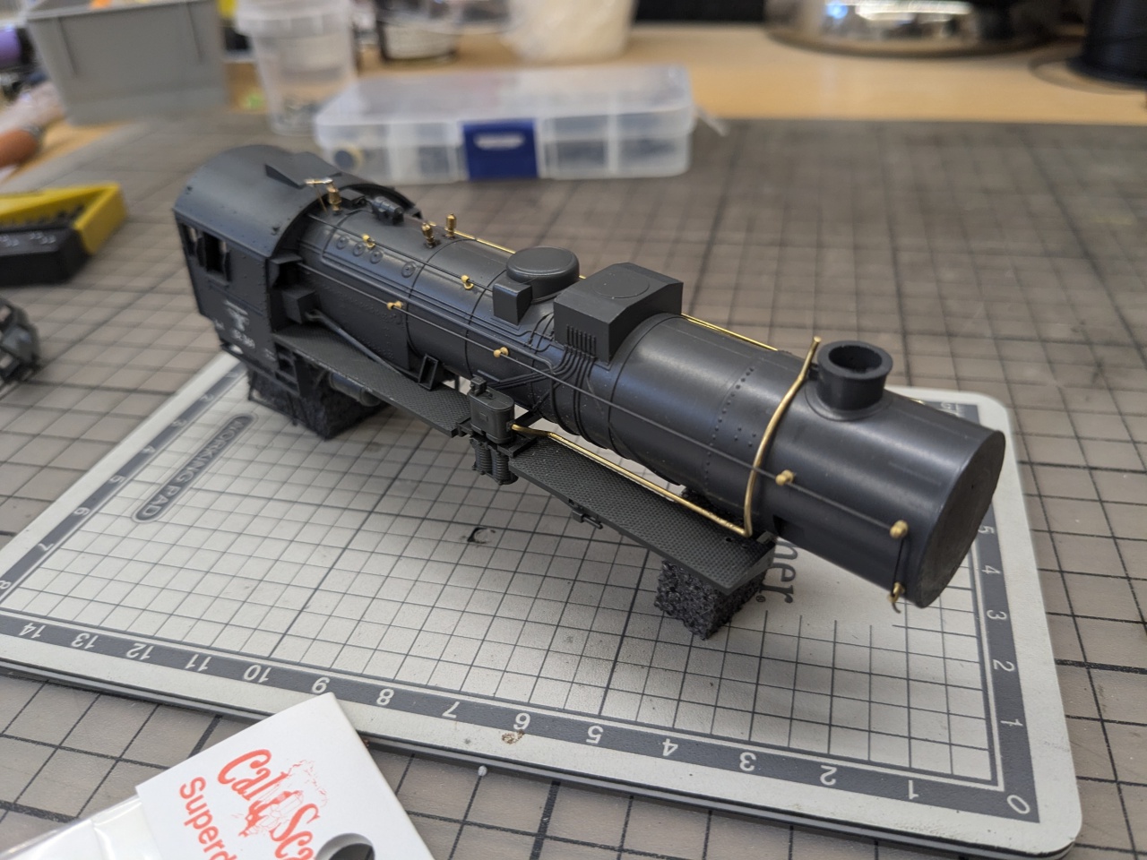

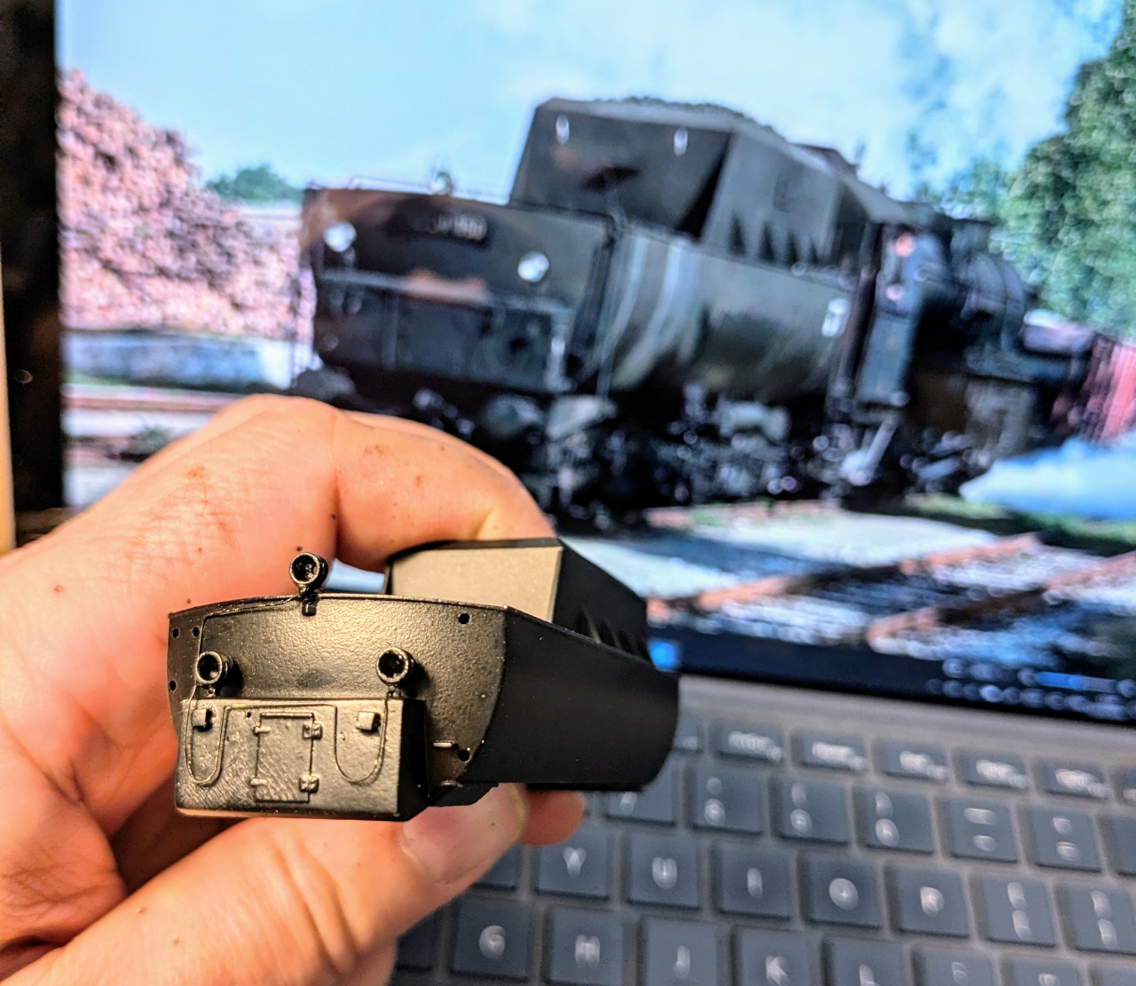

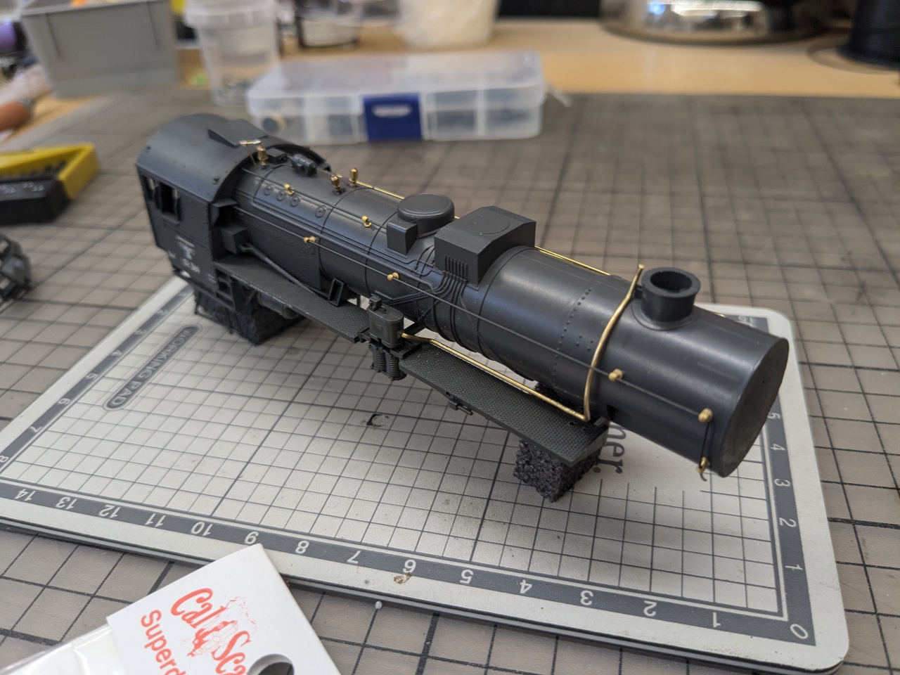

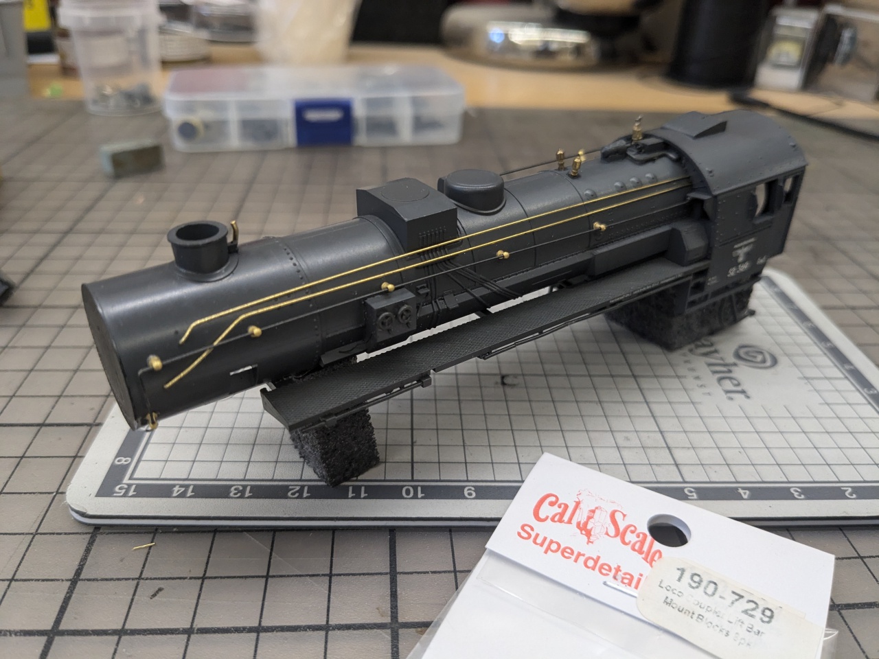

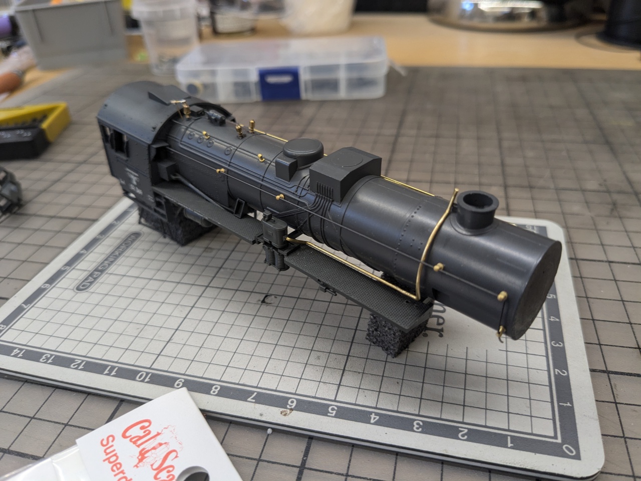

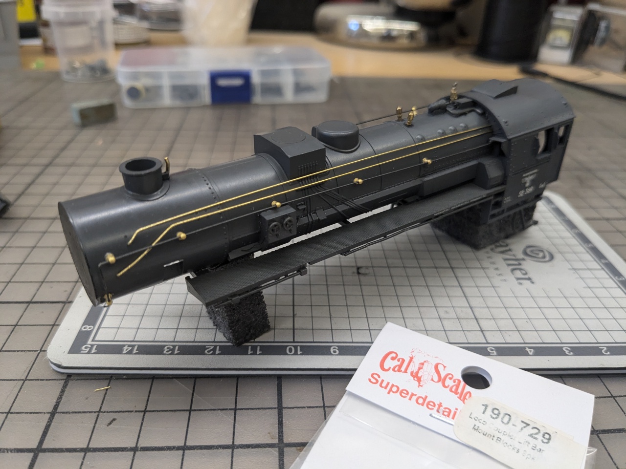

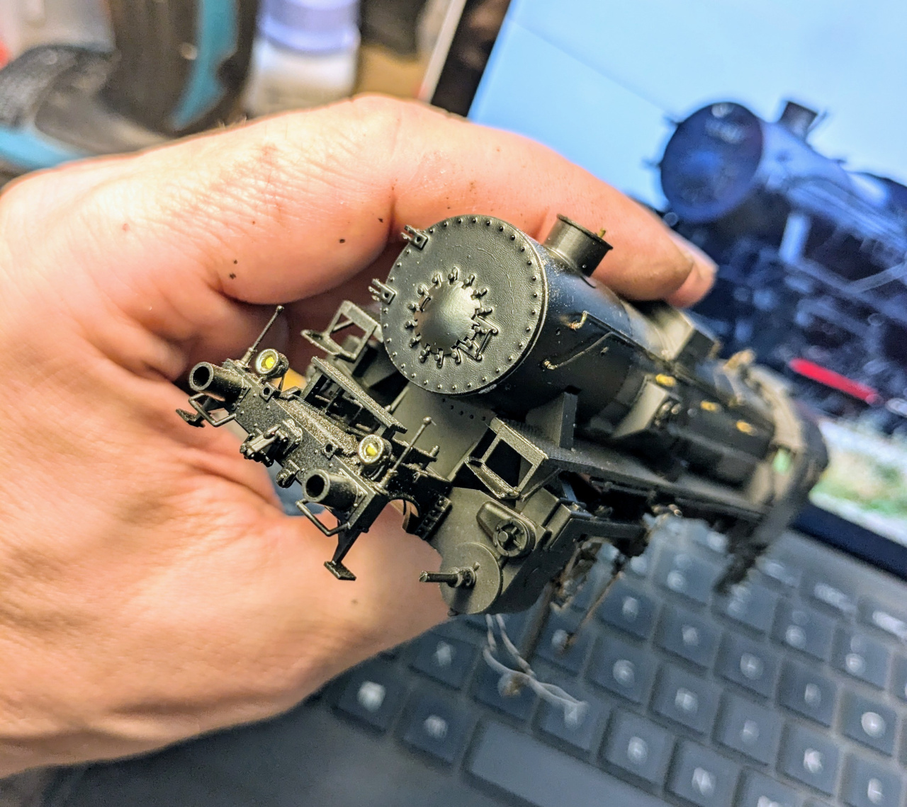

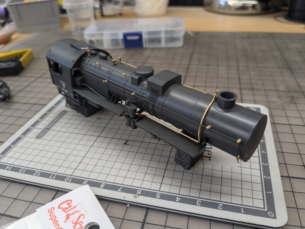

(#71018) acszoli hozzászólása Válasz • Dec 23, 2024
Alakul ez....
Először is meg kellett vennem, majd a kukába dobni a 3d nyomtatott vackokat, és újra csinálni rendesen. Vagy legalábbis rendesebben.
Laser vágott prespan, cnc-zett styrene, meg par réz kiegészítő. Mikor lesz kész nem tudom, mert csak várok és várok mindenre...
Feliratok, meg egy lámpa hiányzik....stb stb.

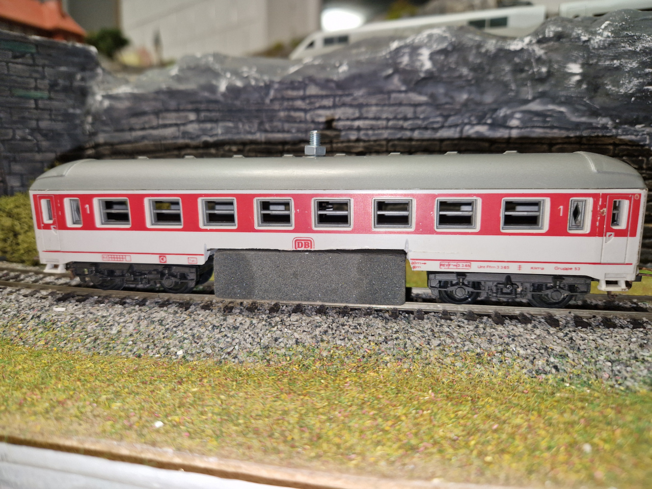

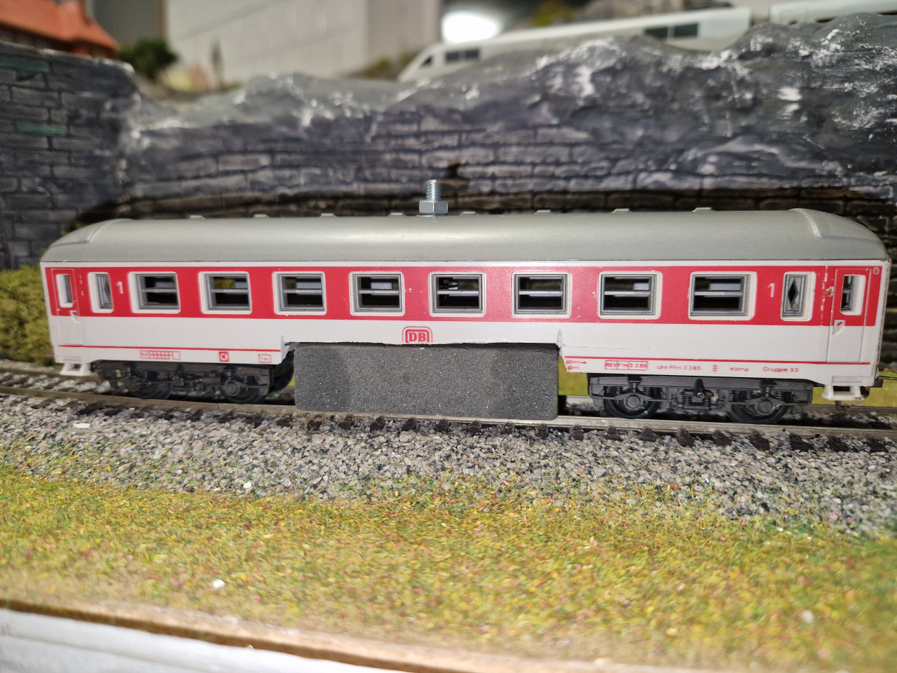

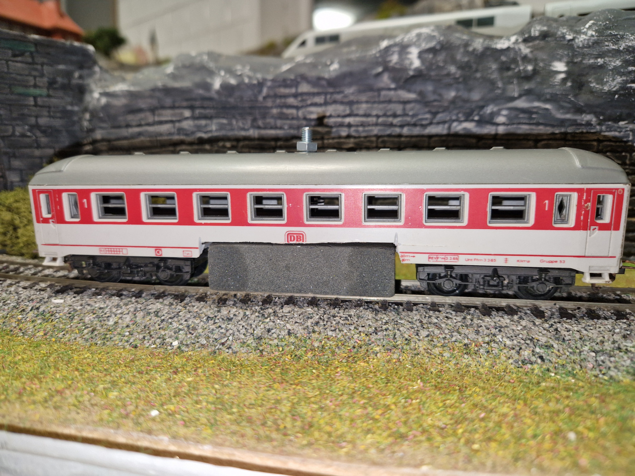

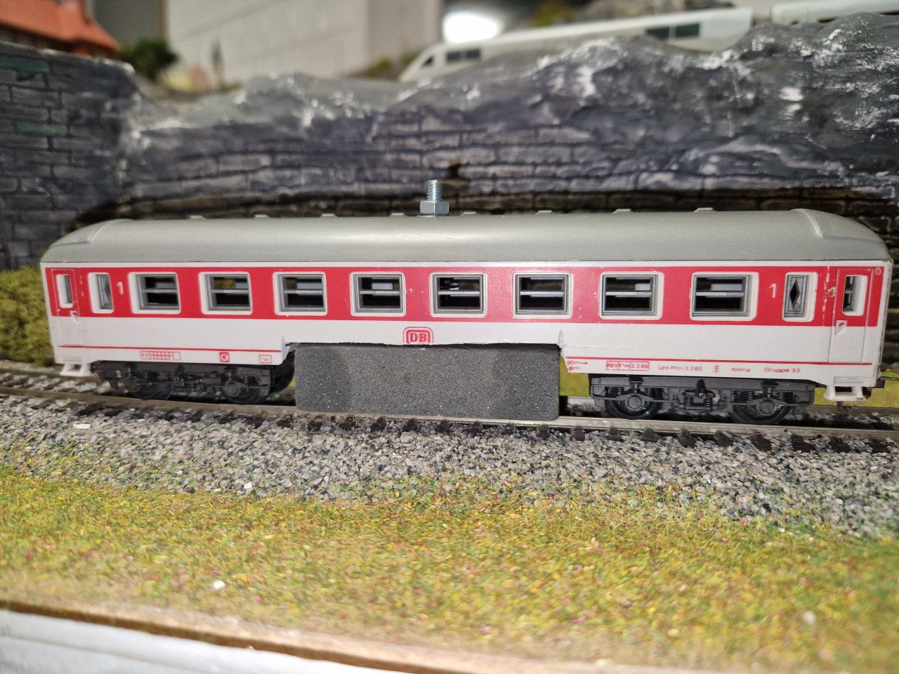

(#71171) gigantati hozzászólása Válasz • Jan 21, 2025

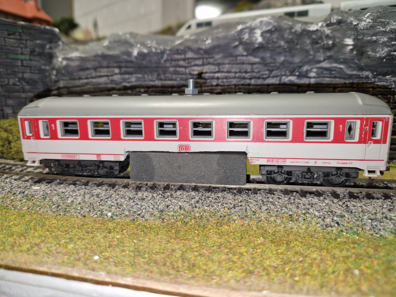

Sintisztításhoz átalakítottam egy régi személykocsit.
A rugókat a tetőn kivezetett csavarral lehet feszíteni, így a radír sinre történő nyomása beállítható.
A gondom, ha nagyon rányomom a radírt, a mozdonyokat szerintem leterheli. Sokszor meg is pörögnek a kerekek.
Van valami jó ötletetek hogyan kellene módosítani hogy jobb legyen? Vagy maradjak a kézi tisztításnál.
(#71172) etwg válasza gigantati hozzászólására (#71171) Válasz • Jan 21, 2025
Ez igy nem igen jo megoldás. A radir igy nem igen azt fogja tenni amit elvársz töle, mert nehez, mozdulatlan ráadásul a leradirozott kosz többnyire a radiron marad, azaz csak szétkened a sineken.
Ha kézzel radirozod minden huzás máshol van a radiron és jo esetben le is hullik amikor felveszed. Ha már igy akarsz sinet tisztitani akkor valami olyan konstrukcio kell ami sokkal kisebb, nincs mereven a kocsihoz rögzitve inkább minél nagyobb mozgást biztositva a radirnak. Gyakran elég egy fémlap egy csavarral nagyobb lyukon át a kocsi alján logva. A csavart nem kell meghuzni. A fémlapon csak korlátozni kell az oldalirányu mozgást, hogy az ne akadjon a sinek mellett valamibe. Erre a lapra alulrol ragaszthatsz gumit, filcet, parafát stb s ha nem elég nehezek akkor a lap felsö oldalára tehetsz egy darab olmot vagy nehezéket pl a gumiszervizböl amit a kerék egyensulyozására használnak.

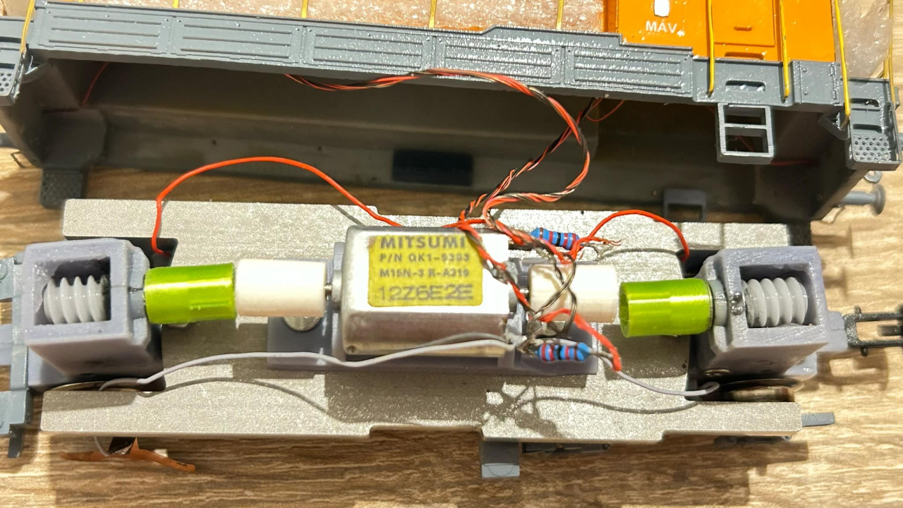

(#71174) tumikas hozzászólása Válasz • Jan 21, 2025

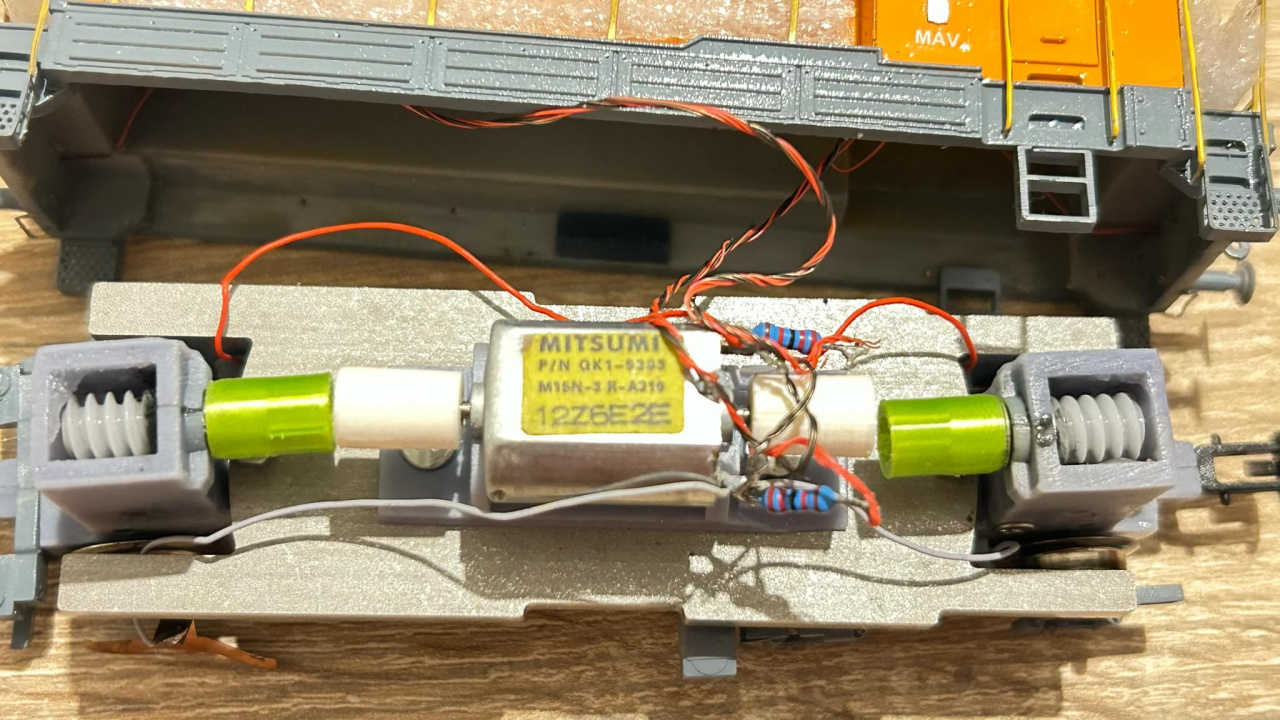

Újabb kisszériás finomság. Az alja sem jobb...
(#71175) etwg válasza tumikas hozzászólására (#71174) Válasz • Jan 21, 2025
Hát egy kicsit elszámolta magát valaki. Durva a csiga M0,4-es jobb lett volna. Valoszinüleg a kerekeken is durva a fogaskerék.
(#71176) csíkosháTTú válasza tumikas hozzászólására (#71174) Válasz • Jan 21, 2025
Ékes példája annak, amiről évek óta beszélek.
Ilyen az, amikor valaki(k) érdemi tájékozódás, tanulás, tudás hiányában, megfelelő ismeretek hiányában, és megfelelő szerszámozottság hiányában ad ki "munkát" a kezéből.
Meg lehet sértődni rám, de ez az igazság. A Kedves Vevő meg örüljön, hogy van egyáltalán MÁV modell, és ne csodálkozzon, hogy az használhatatlan, mert - ahogy ezen a képen is látszik - a motor és a meghajtó csiga kardánperselye gyakorlatilag összeérnek ívbe fordulva.
Ezt hívják a piac rombolásának. Hiába volt - ha volt egyáltalán, ennyi "felkészültség" alapján ezt kétlem! - jó szándék a készítő(k)ben.
Ja, és ahogy elnézem az alapanyag választás is pocsék!
(#71177) tumikas válasza csíkosháTTú hozzászólására (#71176) Válasz • Jan 21, 2025
A legjobb az egészben hogy már kétszer volt a gyártónál javításon a gép, ezekután került ismerősömhöz a gazdájától hogy nézzen rá miért nem megy. A motor kuka, nem lehet átfordítani, ez valahogy a gányolónak nem tűnt fel, gondolom ki se bontotta.
