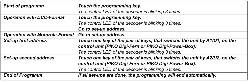

Nem tudna valaki segíteni egy piko dekóder aktiválásában?
Piko 55030 mágneses váltó dekóder. Azt írták valami kód kell hozzá, mert nekem a távirányítóval kéne valahogy aktiválni. |
(#6755) HomA válasza Piko hozzászólására (#6751)
Szept 18, 2011 |
Nem ismerem a dekódert, de mellékelem a használatit.
Ha jól értelmezem:
1: Megnyomod a "programozás" gombot a dekóderen, a visszajelző LED 3-at villan.
2: Megnyomod még egyszer a "programozás" gombot a dekóderen, a visszajelző LED 3-at villan.
3: Beütöd a vezérlőn az egyik álláshoz tartozó kódot (mármint amire majd szeretnéd, hogy üzem közben váltson a váltó), a visszajelző LED 3-at villan
4: Beütöd a vezérlőn a másik álláshoz tartozó kódot, ha mindent jól csináltál a visszajelző LED 5-öt villan.
5: Kész, már csak használni kell  |

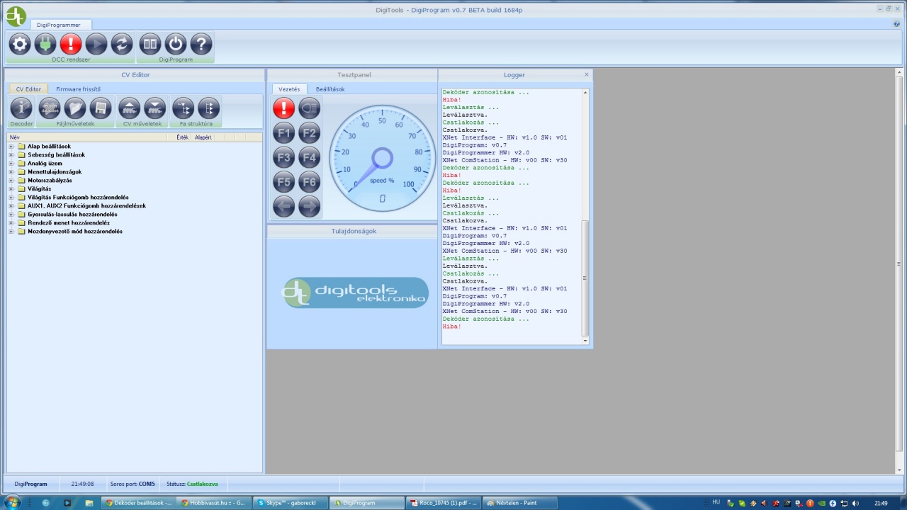

Sziasztok,
Egy kis segítséget szeretnék.
A Roco digitális startszettben volt egy BR218.
A dekódere eleinte működött, de a digiprogrammerrel át akartam lőni más címre, illetve megváltoztatni pár beállítást. Egy idő után nem kommunikált a digiprogrammal. CV8 értéknek megpróbáltam a 85-től eltérőt beírni (ez a gyári alap?). Nem történt semmi.
Majd a feljebb csatolt Roco dekóder leírás alapján beírtam 151-et CV8-nak, és innentől nem ismeri fel a dekódert a digiprogram.
Mit csináljak, hogy visszahozzam a gyári értékeket? |
(#12422) ega válasza ega hozzászólására (#12421)
Jan 7, 2013 |
Dekóder azonosítása...
Hiba! |
(#12433) csíkosháTTú válasza ega hozzászólására (#12421)
Jan 8, 2013 |
Megint, mint számtalanszor sokan, Te is beleestél két hibába.
1: nem olvastad el a kapott használati utasítást.
2: Te is, mint sokan mások, azt hiszitek, hogy a ROCO modellekben automatikusan ESU gyártmányú dekóder van.
Hát nem. Sajnos... izéé, inkább hála istennek, ez a dekoder Uhlenbrock gyártmány. Csatoltam a .pdf doksiját!
Először is felejtsd el a digiprogramer-szerű mókányolásokat, első körben azzal nem mész semmire.
Tedd a pályára mozdonyt, és minden mást vegyél le a sínről! Vedd elő a Multimaust, és nyomd le jó hosszan a "menü" feliratú gombot. A kijelző átvált egy másik üzemre, a nyilakkal lépj el addig, amig azt írja ki, hogy "PROG". Ha ez meg van, akkor nyomj egy OK-t.
Innen megint jönnek a nyilak, addig lépkedj el, amíg a kijezőn meg nem jelenik a "CV ANDERUNG" felirat. Ha meg van, akkor megint nyomj egy OK-t! Ekkor kijön egy felirat, hogy "CV__", vagyis az egér megkérdezi, hogy melyik CV-t akarod programzni? Írj be 59-t, vagyis nyomd meg az 5 és 9 gombot, majd nyomj egy OK-t! Ha tudna olvasni, akkor most azt írná ki, ami a dekoderben van, de nem tud, és felajánl egy értéket, azt írja ki, hogy "WERT 03", vagy 00. Ide írj be 1-t, vagyis nyomd meg az 1-es gombot, és nyomj egy OK-t! Ekkor a dekoder resetelődik, vagyis minden értéke visszaáll gyári alapértékekre. A mozdonynak mocorognia kell egy kicsit, ezzel nyugtázta a programozást! Nyomj egy STOP-ot, hogy visszaálljon az egér normál üzemre, majd pár másodpercre vedd is le a modellt a sínről, és tedd vissza. A 3-as mozdonycímen kell elindulnia.
A CV8-as érték amúgy a gyártó azonosítója, általában nem írható paraméter, csak olvasható (ahogyan a CV7 is, az meg a dekóderben lévő szoftver verziószáma). Egyes esetekben itt lehet resetelni is, de speciel az Uhlenbroknál ez nem érvényes!
Ha csak elprogramoztad a dekodert, akkor a fent leírt procedúrával sikerül helyrerángatni. Ha nem mocorog, akkor sajna elszállt a dekoder! Ezek általában javíthatóak, de ilyen esetben szoktam javasolni a műhely felkeresését, a beteggel, mert ez házilag kivitelezhetetlen. |
(#12453) ega válasza csíkosháTTú hozzászólására (#12433)
Jan 8, 2013 |
Tegnap éjszaka végül is sikerült újra életet lehelni a dekóderbe. A CV8=8-al multimauson keresztül.
Még mindig furcsák a menet tulajdonságok...
(Kerestem én ám a leírást, mindent ezzel kezdek, de a szettben nyoma sincs normális dekóder leírásnak, itt találtam a fórumon.)
Ez egy nyolc pólusú dekóder, nem plux21-es.
(#12454) ega válasza ega hozzászólására (#12453)
Jan 8, 2013 |
Minden dekódernek ugyan az a CV táblázata? Tudtok küldeni? Köszi |
(#12456) ega válasza ega hozzászólására (#12454)
Jan 8, 2013 |
Megtaláltam a választ
Ez minden bizonnyal ESU dekóder, az alábbi leírás alapján minden szépen muzsikál.
Mindig ott halálozott el a dolog, amikor a max-min sebességhez nyúltam, mert a digitoolsban ez 0-128, az ESU-ban pedig 0-64. Én legkevesebb 70-re próbáltam állítani, és ettől megőrült.
http://www.vimav.hu/digital/esu/lp4.html |
