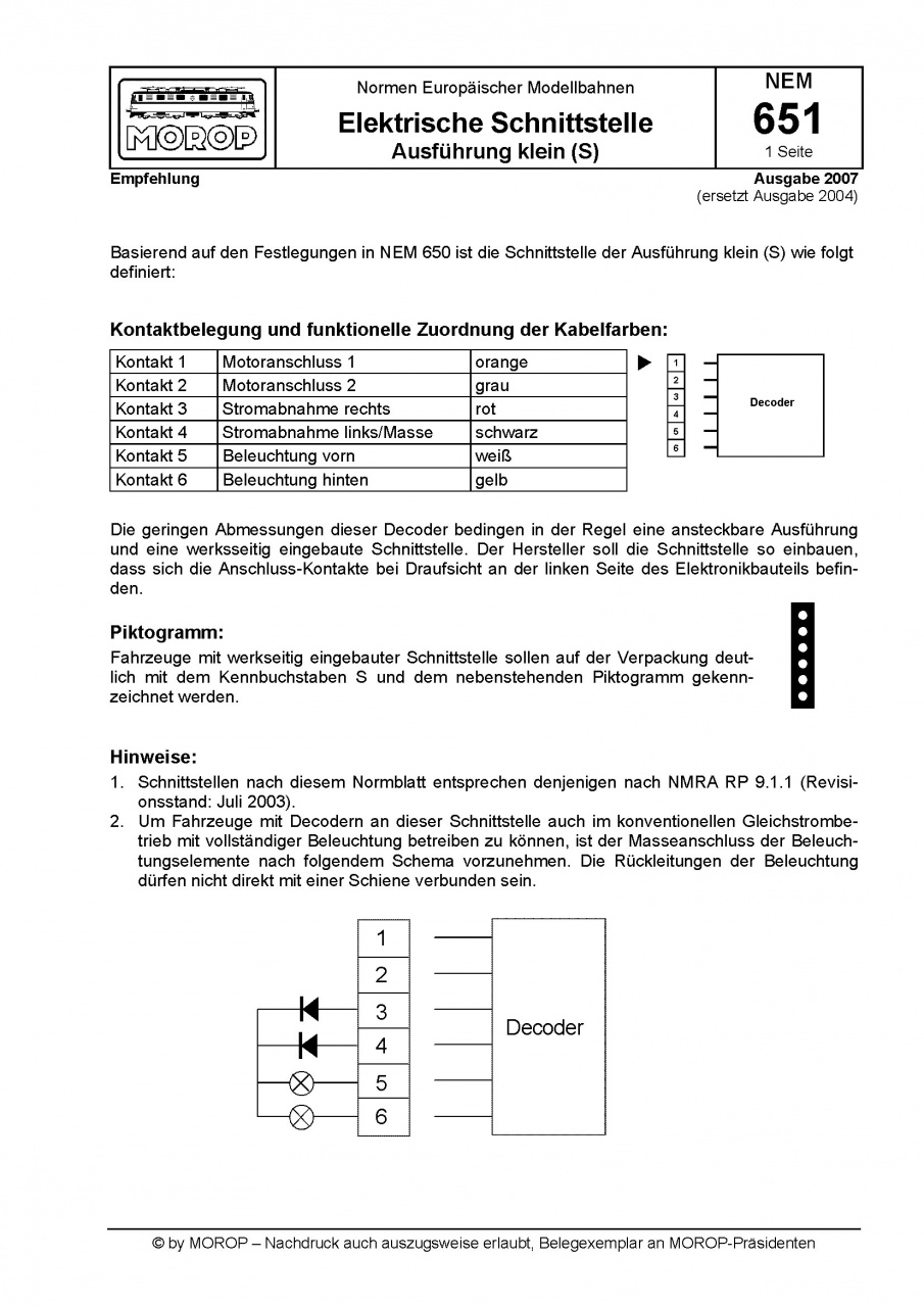

Tegnap éjjel még tanulmányoztam a NEM651 szabványt és ott találtam (biztos te is ismered), azt a dióda kiegészítő kapcsolást, ahogy a common + vonalat elő lehet állítani a 6 tűs dekóderekhez.
Ekkor le is esett, hogy tuti a DCC vonali jelet kell számolni az egyenirányítás utáni feszültséggel.
Tehát ezek szerint, ha jól matekoztam akkor a 15V-os pályafeszültség miatt kell az 1,2k ellenállás, ha a LED 3V, 10mA-rel számoltam. |

A LED vs NEM651 aljzat témához:
1: zsolesz74 jól számolt, cca. 1-2kOhm kell előtétnek.
2: nem minden NEM651-es csatival bíró dekóderen van eldugva a kék vezeték, vagyis az egyenirányított DCC sínfesz, ami ugye a közös plusz, ha nem akarjuk a sín egyik pólusát használni ennek. Többek között az etwg barátom által belinkelt Tran DCX76D/N dekoderen sem, ha kell, rá lehet forrasztani a kék madzagot.
3: a NEM651 szabvány leírásában a rajzon azért van két dióda, mert az a rajz az analóg üzem vakdugójához kell.
4: mivel a dekóderek funkció kimenetei egy-egy tranzisztor (Uhlenbrock egyes dekódreiben FET) nyitott kollektorai, így a soros védődióda felesleges, akkor is, ha a sínt használjuk közösnek, nem a kéket. Csak a megfelelő előtét ellenállás kell a LED elé, a pozitív oldalra célszerű tenni.
5: vannak olyan helyzetek, amikor a hajamat tépem, egy-egy NEM651-es modell esetében. A Tillig első NoHAB modelljeiben a panelen voltak az analóg üzemhez szükséges kapcsoló diódák, nem a vakdugón. Ez csak akkor volt idegtépő, amikor aktivált Lenz ABC fékezés esetén, tök mindegy milyen dekóderrel a mozdony kutyába se' vette a tilos jelzőt. Az átdolgozott, PLUX12-es Tillig már nem ilyen. Abban a PLUX-os LENZ Silver bolondul csak meg, de ez a dekóder baja. De ilyen a ROCO TT-s Szergeje és Ludmillája is, lévén tök azonos alappanel van bennük. A NEM651 ugyanis azt írja, hogy a közös vezeték a funkciókhoz a bal sín, vagyis a dekóder 4. lába. Ehhez képest az említett modellek "NEM651" paneljein a közös vezeték az egyik irányban a 3. láb, a másikban a 4.
A régi Tillig NoHAB-ban elég, ha kivesszük digi üzemben az SMD dual diódát. A ROCO modelljeiben kicsit jobban be kell avatkoznunk, akár Tran, akár ZIMO dekóderrel akarjuk használni az ABC fékezést.
ROCO-hoz link iTT

Idézet: „3: a NEM651 szabvány leírásában a rajzon azért van két dióda, mert az a rajz az analóg üzem vakdugójához kell.”
No álljunk meg egy szóra tanár úr!
Az alsó rajzon a két dióda a két félhullámból a pozitív oldalt szolgáltatja. Ha nincs common + vezetékem és nincs más megoldás, akkor ez megoldja a tápvonalat.
Vagy nem?  |
(#20822) etwg válasza zsolesz74 hozzászólására (#20821)
Aug 12, 2013 |
Valoban egy extra plusz polust állitasz igy elö ami minden dekodérben alapjában megvan, csak ezen a csatin nincs jelen. Ezért mondtam, hogy ehhez a potenciálhoz hozzájuthatsz, ha megbontod a szigetelést ( ha van). Persze igy függetlenül ezt ujra megteszed, akkor dekodér független lesz, azaz bármiyen dekodérrel menni fog.
Ezek a diodák nyugodtan fixen ott lehetnének minden mozdonypanelon, akkor nem kéne igy büvészkedni. |

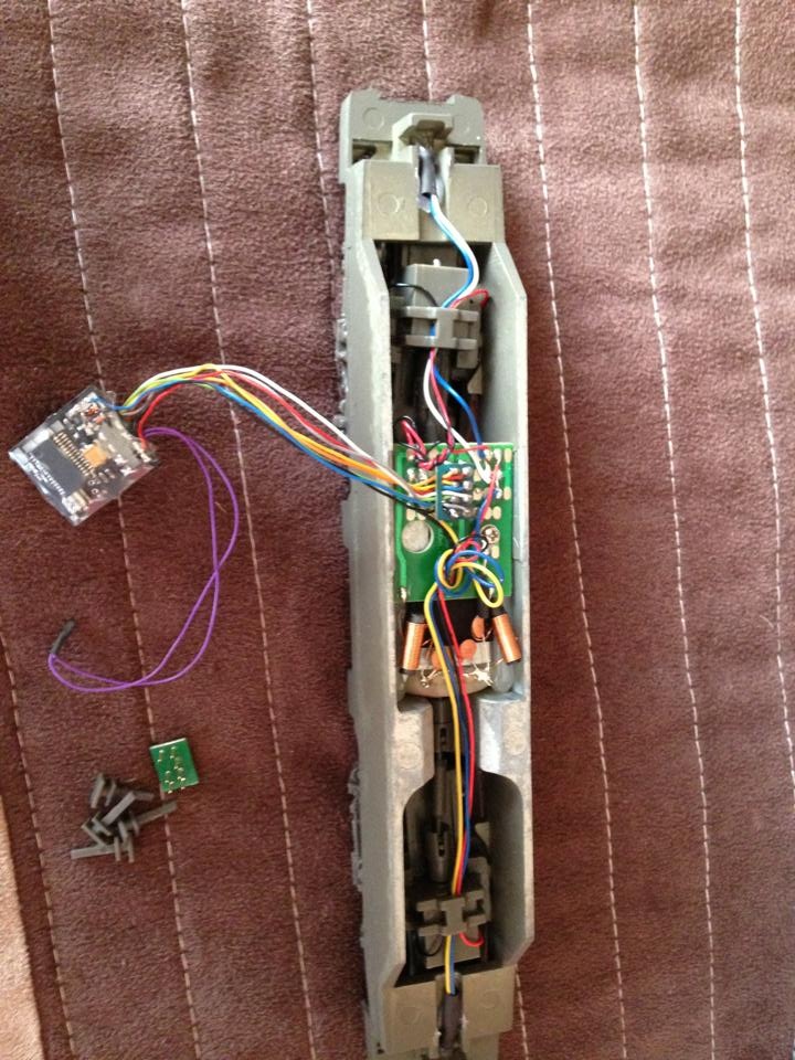

(#20914) vilagjaro hozzászólása
Aug 13, 2013 |
Még nagyon zöldfülű vagyok a vasútmodellezésben, ezért segítséget kérnék tőletek!
Van egy roco multis kezdőkészletem, ugye ott be voltak lőve a mozdonyok, kettő szerelvény van, egy ice és egy teher. A lényeg, vettem egy piko taurust+hozzá 8tűs NEM652 dekódert, kivettem a vakdugót?! a helyéről és ugye értelem szerűen belemegy a 8 tűs csati. A mozdonyon ugye meg van jelölve 1-es számmal az első láb helye, csak melyik az első?! mert a dekóderen nincs jelölve! Beleraktam 2 féle képpen, először a mmuse-on állítottam, valahogy sikerült is, ment a mozdony, csak nagyon nagyon lassan reagált a menetirány váltásokra, illetve a világítás is lassan váltott át a megfelelő irányba, eltekertem a mmouse-on a vezérlő tárcsát, van amikor egy percet kellett várni hogy elinduljon. Aztán valamit sikerült elállítani rajta, azóta se előre se hátra se világítás  , ha a CV-ket próbálom beadni akkor ugye néha megmozdul, de sosem változik meg a gyári beállításról, hiába adok be mást és OK-zom le!
Egy egyenes pályán próbálom belőni, ez baj, hogy nincs összekötve vagy lezárva a pálya? Mert a két gyári roco meg megy raja így is. Mi lehet a baj? Esetleg valaki tud segíteni?
Egy kép a bekötésről.. |
