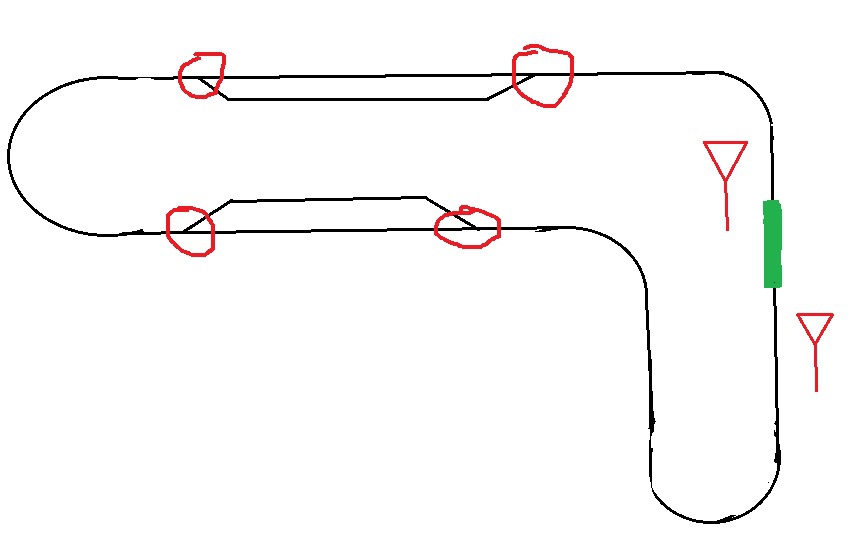

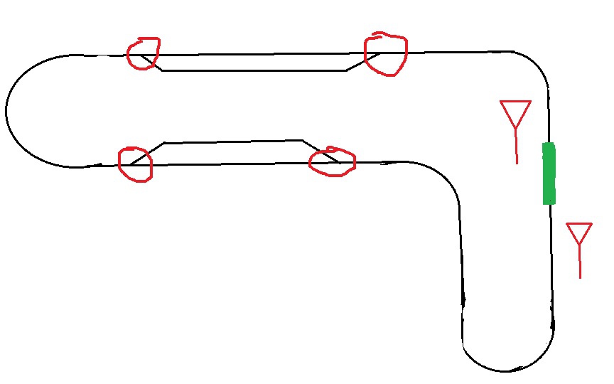

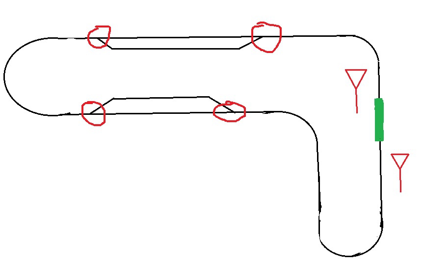

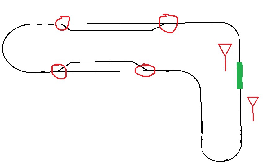

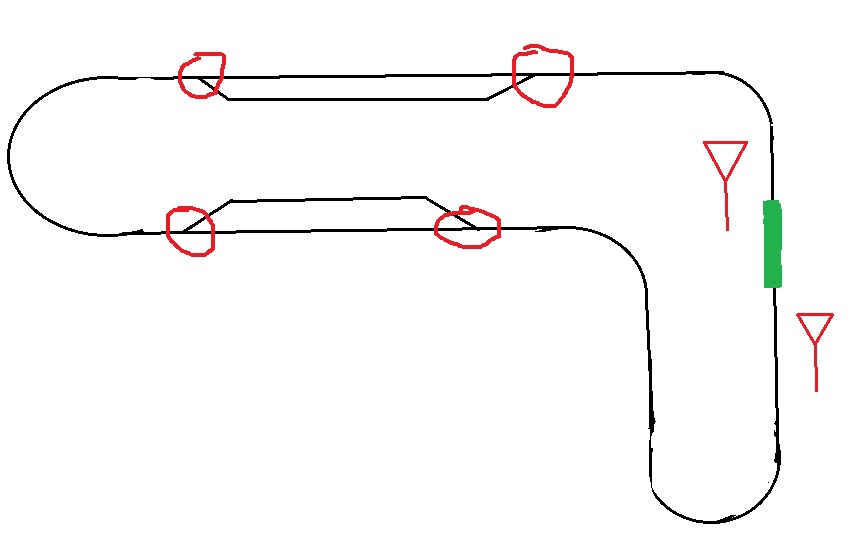

Üdvözletem.. segitséget kérnék talán nem én vagyok kezdő 1 dül ebben a témában ami nem más mint lenne egy olyan gondom...
miszerint lenne egy pályatervem H0 ás - kezdö készletemhez ami 1 Rocco kezdőkészlet ( természetesen azt szeretném kicsit bőviteni)és igen kezdő vagyok ebbe... jol jönne 1 kis utmutatás
a kérdésem az lenne hogy az ábrán is megprobáltam nagyjábol lerajzolni
amit igazábol szeretnék mire lessz feltétlenül szükségem ahhoz hogy a rocco digit kezdökészletemmel tutira müködö rendszer legyen (it gondolok a kitérök müködtetése..jelzöfény átjáró esetleg modellházvilágitás stb stb) természetesen olyan megoldás érdekelne amit nem feltétlenül a rocco gyárt dekodereket stb hanem pl más esetleg épitet cuccok is érdekelnek (fölleg azok) szoval az érdekelni mi az amit muszály és hány db kell bellölle hogy biztosan tudjam használlni..persze szeretném késöbb mindenképp pc vel összebiggyeszteni ha van rá mod...aki tud ebben segiteni bövebben azt megköszönném.(elöre is elnézést a helyesirásért de ne igazán figyellem irás közben mivel nem vagyok gépelönő.))

(#41970) bambi75 hozzászólása
Jan 31, 2015 |
Tfeco:
Szia! Na, ennek fussál neki még egyszer. A hozzászólásodat remélem törli a moderátor, ez nem facebook, hogy ilyen zagyva szöveget megengedhess magadnak. Írd le word-be, hogy mit szeretnél, olvasd át, hogy Te érted-e amit leírtál - van helyesírás ellenörző is a programban - és utána tedd ki a megfelelő helyre a kérdésed. Közülünk jó páran nem gépírónők, de azért a magyar nyelv, a hobbivasút és a hobbink iránti elkötelezettségünk azért meg kell, hogy üssön egy alapszintet. Remélem, ezzel te is így vagy. |

Köszönöm a segitséget..de aki esetleg a segitségkérésemet értené örülnék ha adna 1 -2 használlható ötletet (és ne az helyesirási gondjaimat boncolgassa )) És ennek csak 1 az oka tul gyorsan gépellek (vagy nem) és elképzelhető ne kerül a megfelelő helyre pár ékezet vagy bütü...lol
(#41979) etwg válasza Tfeco hozzászólására (#41978)
Jan 31, 2015 |
A kommunikácio alapja, higy értsük amit a másik akar. Idáig még nem jutottál el. Lehet, hogy lassabban kellene kezdeni.  |
(#41988) sunocske válasza Tfeco hozzászólására (#41978)
Feb 1, 2015 |
Na tehát. Ha te arra nem veszed a fáradságot, hogy értelmesen megfogalmazd a kérdéseidet, amit emiatt mi igazából értelmezni sem tudunk, akkor nincs miről beszélnünk. Ha a témában való tájékozódást ennyire félvállról veszed, akkor a terveid megvalósítását mennyire fogod? Pl. amikor össze kell rakni egy foglaltságérzékelő elektronikát, mert a PC magától nem fogja "látni", hogy hol a vonat. Ráadásul azt sem tudjuk, hogy mennyire vagy tájékozott a vasút és a vasútmodellezés világában. |

(#44357) somitomi válasza Tfeco hozzászólására (#41978)
Máj 1, 2015 |
Ezt a helyesírás vitát már sokszor lejátzottuk különböző fórumokban, mindig ugyanazzal az eredménnyel.  A sikeres kommunikációhoz KELL figyelni a helyesírásra!
Egyébként a váltók távvezérléséhez mindenképpen kell elektormos váltóállító (akár a geoline-hoz való Roco, akár más). Ezeket lehet váltódekóder segítségével Multimaus-szal irányítani, vagy (dekóder nélkül) egy nyomógombos pulttal. Utóbbi esetben kell hozzá külön egy trafó, de a házak világítása miatt ez egyébként is hasznos. |

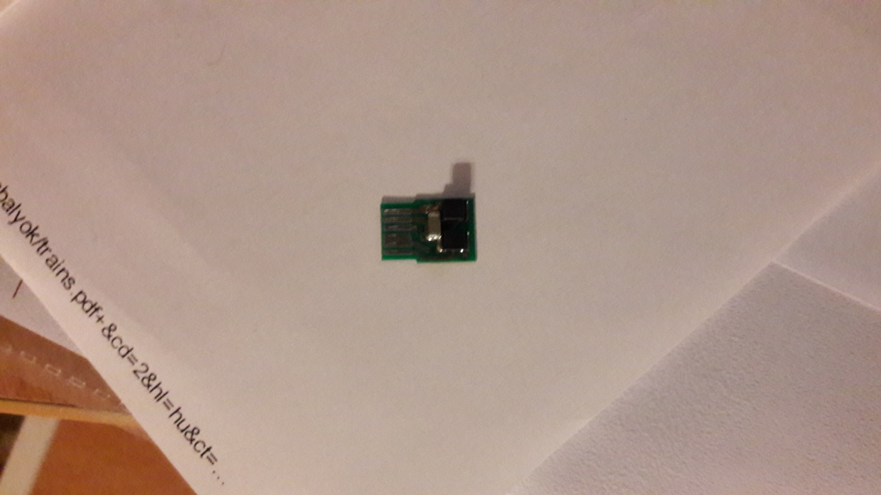

(#58240) jenicel hozzászólása
Jan 31, 2018 |

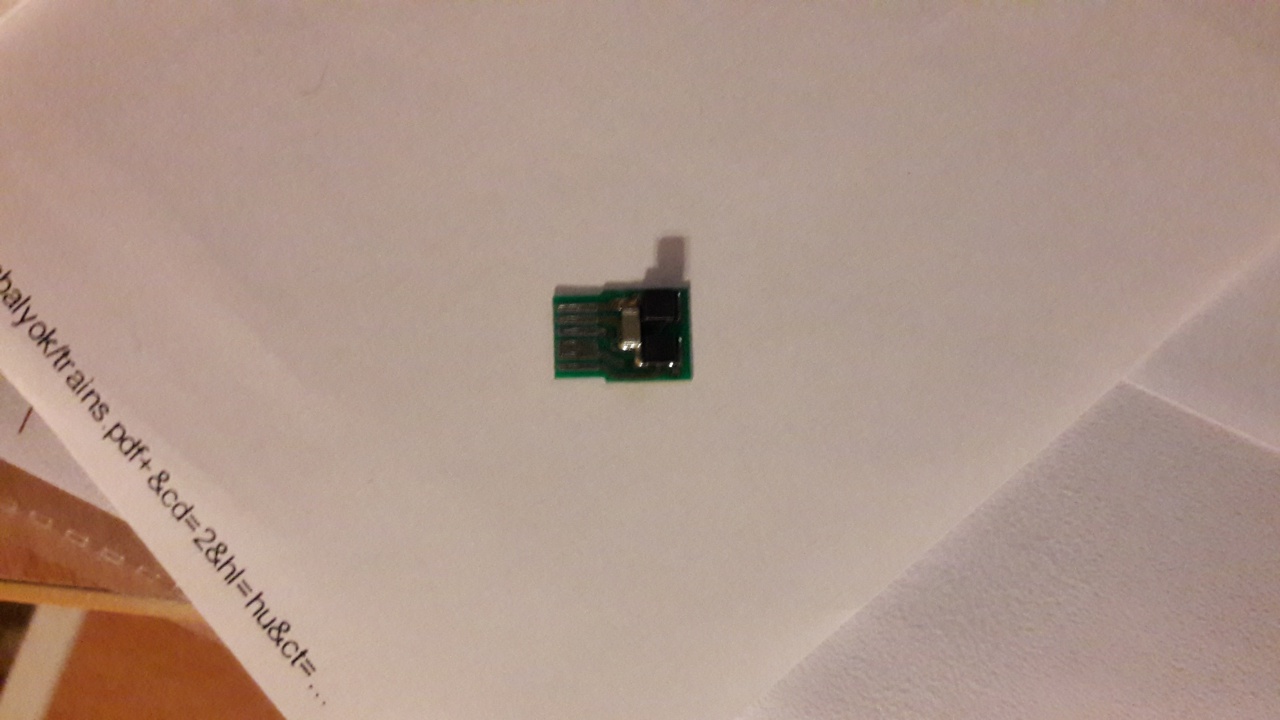

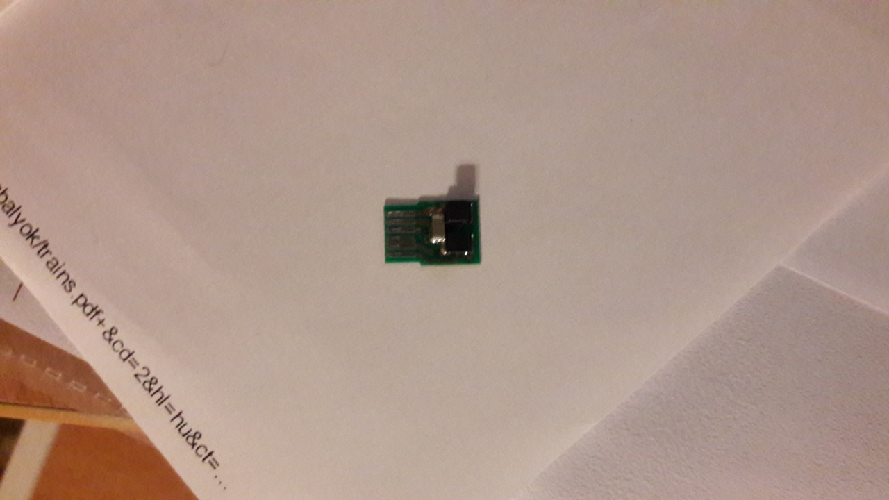

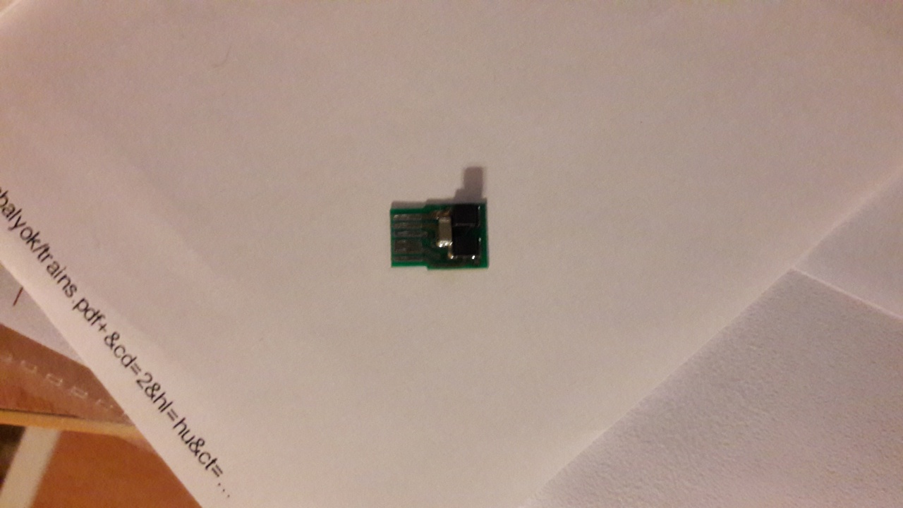

Nem tudom melyik topikba lenne a legjobb a lentebb vázolt probléma, talán ebbe.
Szóval: Végra hozzájutottam egy Gützold BR65-höz (TT), 72200 cikksz., melyet digitalizálni szeretnék. Van is benne "6 tűs" foglalat, csak éppen nem tűs, hanem paneles. A vakdugóról csináltam egy fényképet. Ráadásul az érintkezők sűrűbben vannak, mint egy NEM651-es dekódernél.

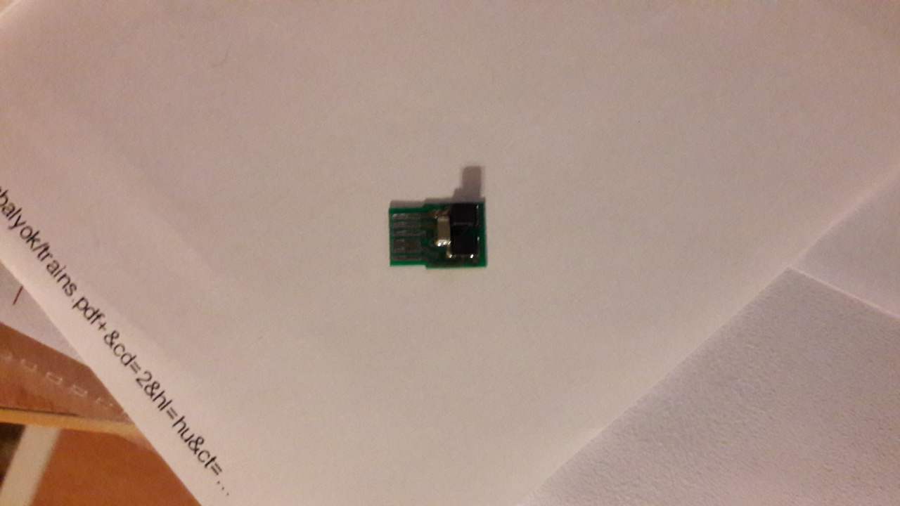

Kérdés: Lehet kapni ilyen paneles illesztésű dekódert? Ha igen hol, mit keressek? Ha nem, akkor mi a megoldás? Kábeles dekóder, aztán csatlakozó le, majd forrasztás?
(#58243) csíkosháTTú válasza jenicel hozzászólására (#58240)
Feb 1, 2018 |
Van a Gützoldnak ehhez egy adaptere. De, amióta a Fischer átvette a céget, azóta nem tudok komminikálni velük. Marad a forrasztás |
