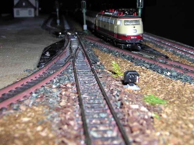

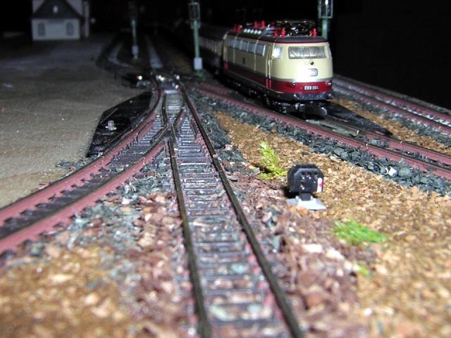

Ettöl féltem. Merthogy ilyen karos "alakjelzöt" házilag marha nehéz elöállitani. Pláne Z méretarányban. Vagy olyat készitek ami nem müködik csak dekorációs szerepe van.
(#9523) csíkosháTTú válasza Zsiti4 hozzászólására (#9522)
Okt 10, 2012 |
Őszinte leszek, szerintem házilag Z méretű bármilyen jelzőt készíteni nagy kihívás. Elengedhetetlen hozzá az SMD forrasztás technika elsajátítása, vagy tudása. Még a Viessmann/Märklin tandemnek sem sikerült teljesen filigrán jelzőket készítenie.
Házi készítésnél fényjelzők a nyertesek a "pályázatodon", de kösd fel a fehérneműt!  |

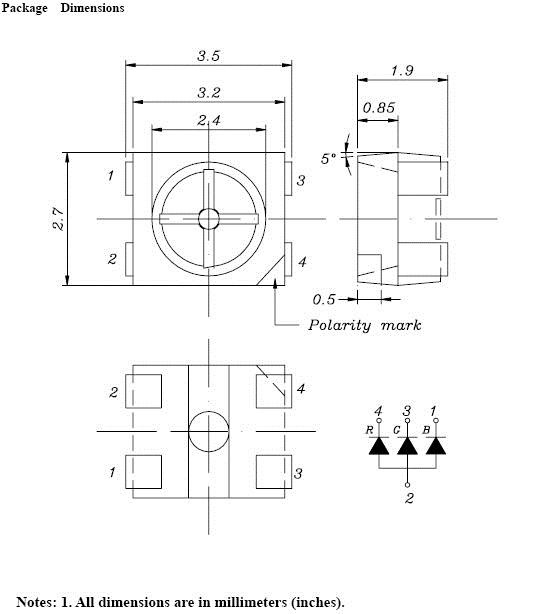

(#10025) Zsiti4 hozzászólása
Okt 25, 2012 |

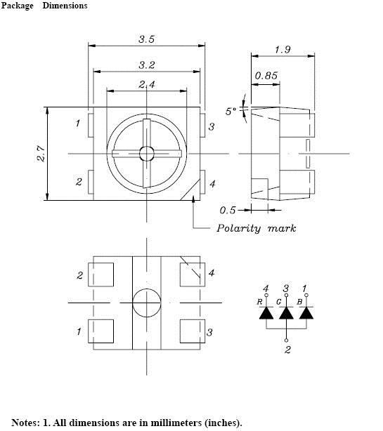

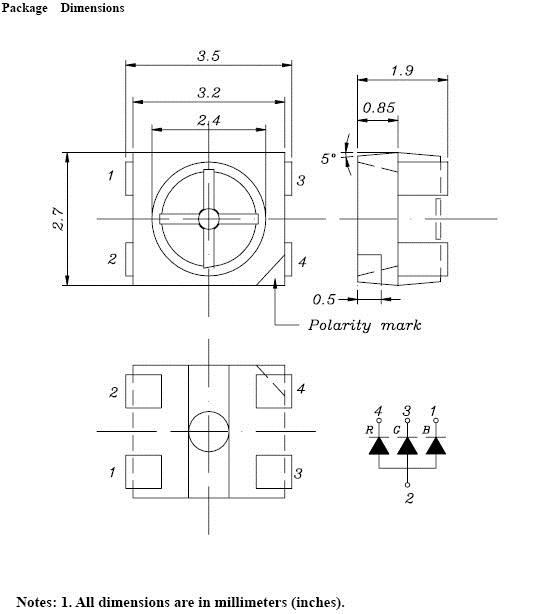

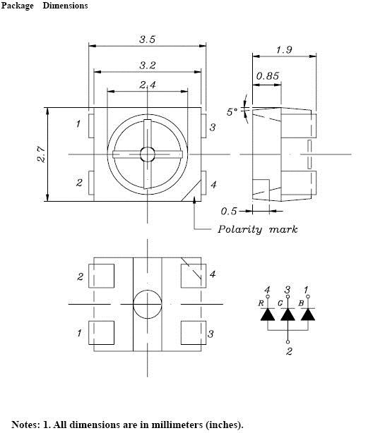

Ha minden igaz akkor megtaláltam a tökéletes megoldást. RGB SMD LED-ben ez ugye egyszerre tudja a fehér vörös zöld fényjelzést. De vajon van-e olyan hogy egyszerre kell két szin? Van valahol valami nagyon leegyszerüsitett szinkép útmutató? Vagy egyszerüen a vörös=állj zöld=mehet?  |

(#10043) Zsiti4 válasza csíkosháTTú hozzászólására (#10041)
Okt 25, 2012 |
PWM nem gond de miért is kellene PWM vezérlés ehhez?
Hát készitek neki olyan jelzöt hogy passzoljon. Úgyis valami saját verziót szándékszom gyártani.
Ha jól nézem az egész LED 4mm sincs. |

(#10050) csíkosháTTú válasza Zsiti4 hozzászólására (#10043)
Okt 25, 2012 |
4mm*220=880mm, vagyis 88cm. Szép nagy reflektor lesz!
Az a baj ezekkel az RGB LED-ekkel, hogy tiszta fényt csak akkor adnak ki, ha a saját vezérlőjükkel hajtod meg őket, amik a kívánt színnek megfelelően vezérlik a három belső eszközt (R=vörös, G=zöld, B=kék), hogy ebből keveredjen ki valami.
Szóval: a mi méretünkben a Märklin jelzőiben (amúgy Viessmann származék) 0603 méretkódú SMD sima LED-ek vannak.
Igazából 0402-est kéne használni.
Talán ezek a képen látszik, hogy mekkora is lenne (amúgy eléggé vaskos a valóságban, sajnos)

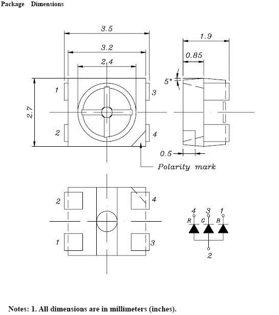

(#10051) Zsiti4 válasza csíkosháTTú hozzászólására (#10050)
Okt 25, 2012 |
Helloka
Hát az én RGB SMD LED-em 3,5mm széles és 2,7mm magas és alapból tud vörösen (R) és zölden (G) világitani mindenféle szinkeverés nélkül. Tehát ha csak ezekre a szinekre van szükség akkor nem gáz és ugye egyszerre csak az egyik szin világithat különben szinkeveredés lesz. Én úgy tervezem hogy a föld lesz maga az oszlop, pl. tollbetét csövecskéje aztán maga a LED lesz a ház mondjuk feketére festve és két hajszálvékon vezeték megy mondjuk a csötest belsejében ami a vörös&zöld pozitivja. Egyenlöre még csak elméletben tervezek. |
(#10064) etwg válasza Zsiti4 hozzászólására (#10051)
Okt 25, 2012 |
Még mielött tovább mennél ezen az uton nézd meg a rajzod jobb also sarkát.
Onnan kiderülhet, hogy az oszlop nem lehet a test hanem a közös táp (Vcc).
(Tudod mint mondott a csiga, amikor észre vette, hogy rossz felé megy? Még szerencse, hogy nem sietek....  ) |
(#10069) Zsiti4 válasza etwg hozzászólására (#10064)
Okt 25, 2012 |
Szio
Azt a tökkelütött marhát aki kitalálta hogy a dióda lábait anyádnak meg katádnak kell hivni hogy az egyszeri ember jól belezavarodjon melyik a minusz meg a plusz. A tranzisztor lábait már nem is emlitem. Milyen egyszerü lenne ha földnek bemenetnek és kimenetnek hivnák...
Teljesen igazad van a pozitiv a közös... |
