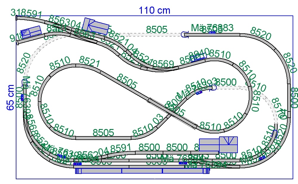

(#28590) csíkosháTTú hozzászólása Válasz • Jan 22, 2014
MielőTT teljesen behal a topic...

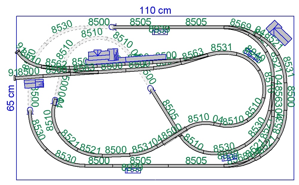

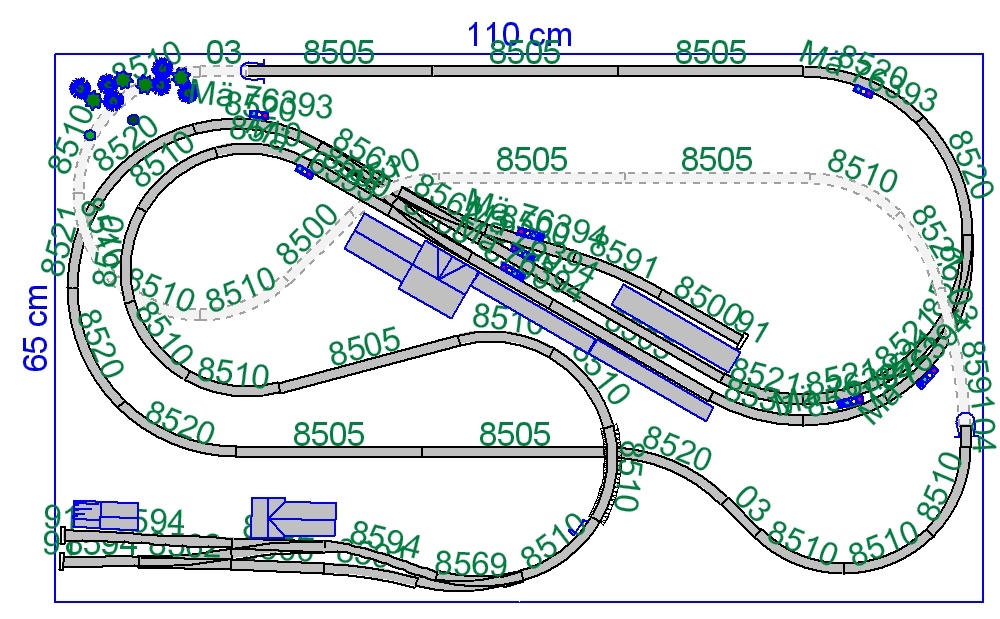

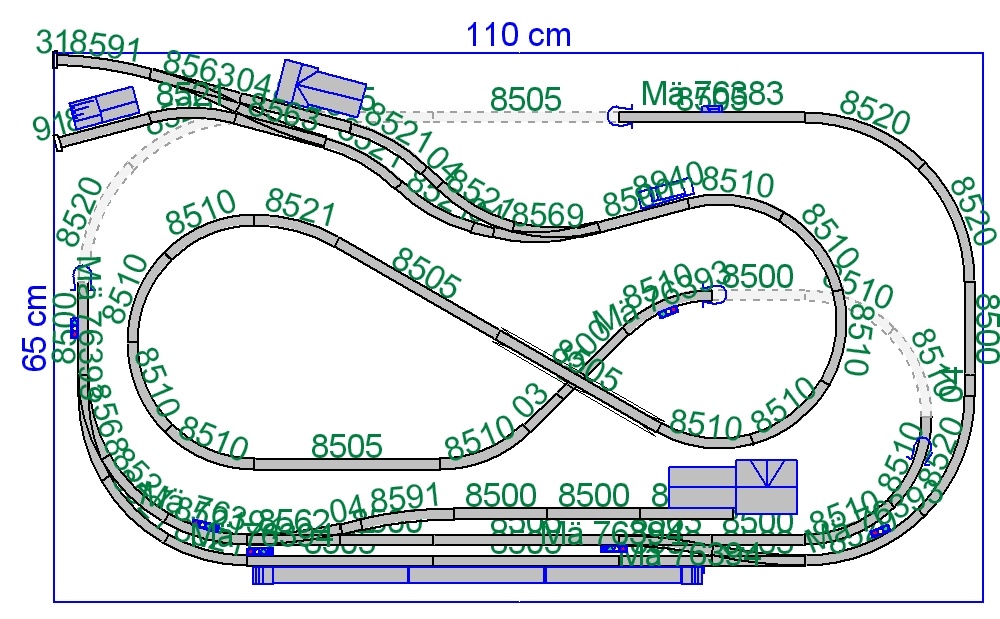

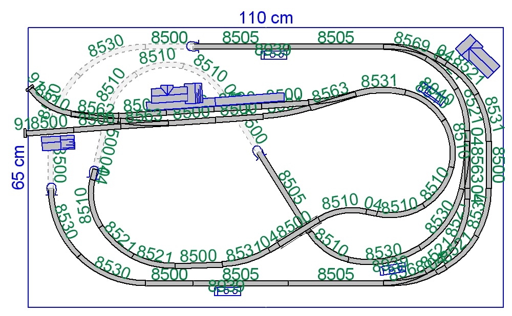

Kapott a műhely egy feladatot, 110*65cm-en kell megcsinálni szerkezet, illetve alapszintű terepépítés szinten egy komplett pályát, természetesen Z-ben. Eredeti tervek voltak, de sajnos teljesen újra kellett tervezni az egészet, mert az hasznavehetetlen volt.
Gondoltam, hogy a lépéseket majd fotózom is, és apránként ide a fórumba felteszem, mindig erre a hozzászólásra válaszként.
Szóval, első rész, az új tervek.
Ekkora területen csodákat nem lehet várni, az alap koncepció sem volt valami földtől elrugaszkodott valami. Egy egyvágányú fővonal kis átmenő állomásából kiágazó mellékvonal, ami egy kis fejpályaudvarban végződik a hegyen.

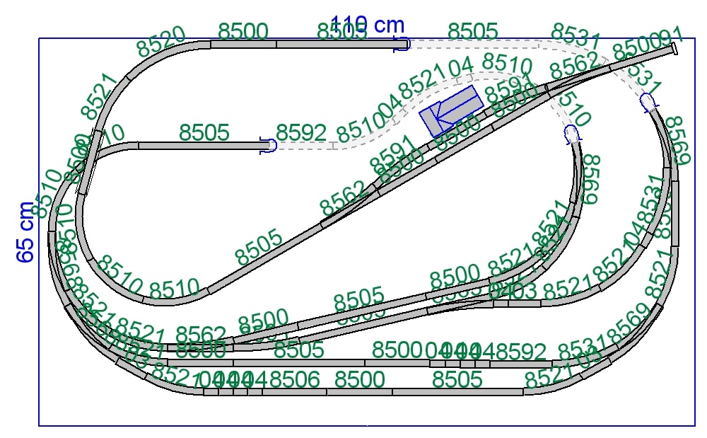

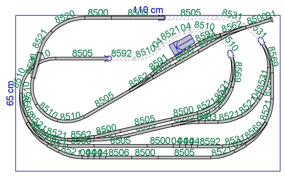

Az általam készített tervek a következőek lettek, mellékelem a Wintrack8-cal készített fájlokat is majd.

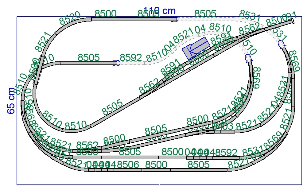

(#28591) csíkosháTTú válasza csíkosháTTú hozzászólására (#28590) Válasz • Jan 22, 2014

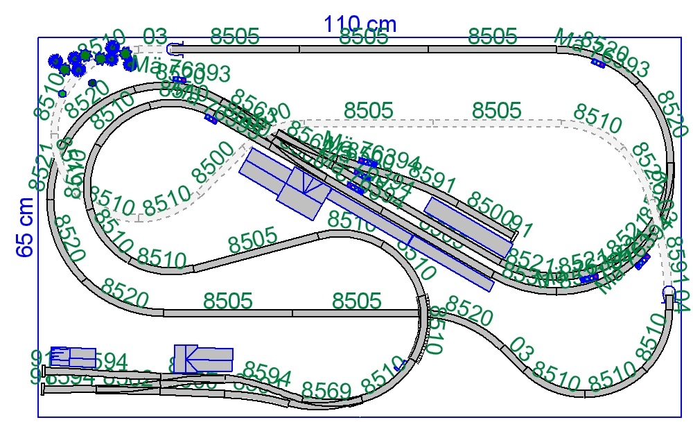

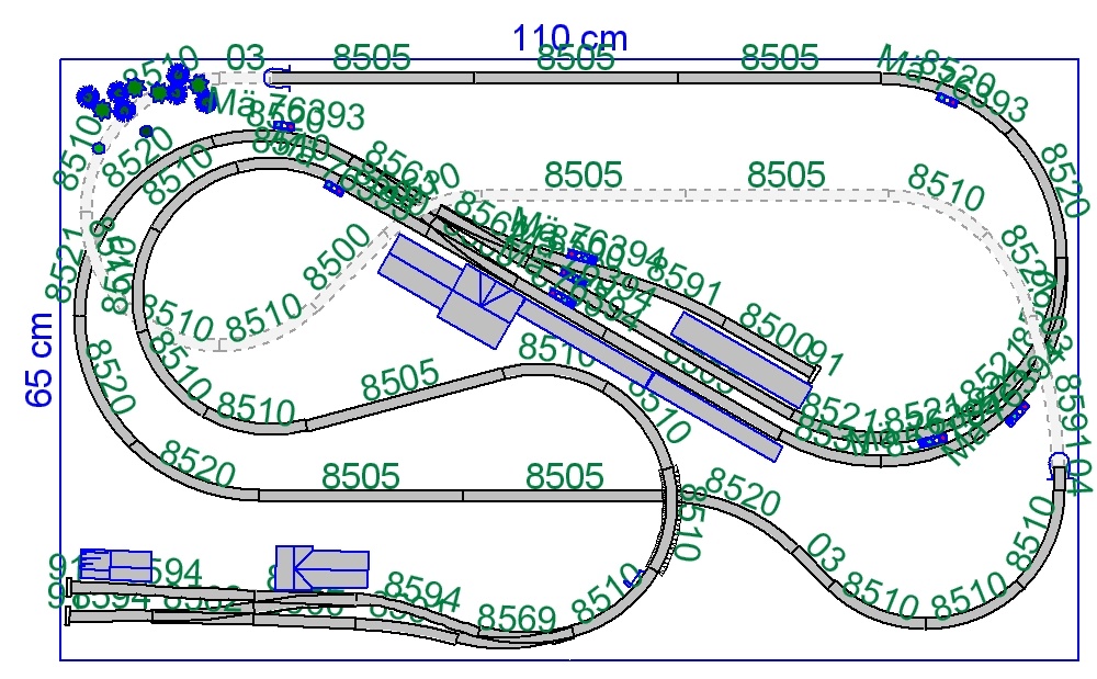

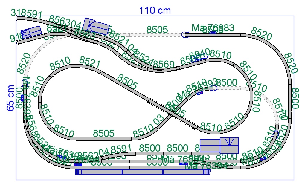

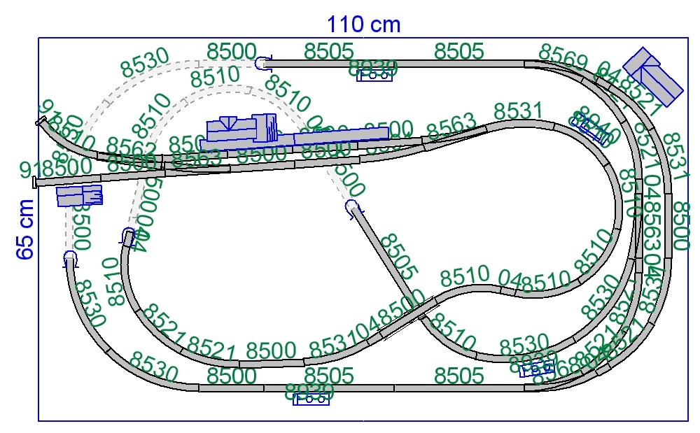

Készítettem egy negyedik tervet is, mert nem tudtam a végleges igényeket.
Az eredeti koncepcióra az első terv hasonlít, ennek nagy hibája, hogy az alsó állomásról a kiágazás rossz helyen van, itt nem tud rendesen körüljárni a mellékvonali mozdony.
A második terv egy klasszikus megoldás, a lehetőségekhez képest maximális vonal hosszabbítással a mellékvonalon.
A harmadik tervben már van egy kis ravaszság is. A mellékvonalról kétfelé is be lehet menni az alsó állomásra, és lehetőség van arra is, hogy az alsó "oválon" pár kör megtétele után a vonat átmehet a mellékvonalra és a hegyen lesz a végállomása.
A negyedik terv egy kompromisszum. A fő állomás 5cm magasan van, a rövid kis mellékvonal pici állomása 6cm-n. A mellékvonalon a rendelkezésre álló helyen csak ekkora állomás fér el, így itt a vonatok hossza erősen korlátozott. A fő atrakció ezen a terven a fővonal, mert a kis terület ellenére eléggé sokat megy a vonat, mire újra beér az állomás másik végén.
A második terv lesz megépítve, a vézérlés analóg (később lehet digizni majd, ha kell), a sínrendszer Märklin.
(#28597) Váltógyártó válasza csíkosháTTú hozzászólására (#28591) Válasz • Jan 22, 2014
Nekem ez a negyedik jön be a legjobban, mert nem dilikör. A másik három - akárhogy is tekerve van a mellékvonal - az.
(#28636) csíkosháTTú válasza Váltógyártó hozzászólására (#28597) Válasz • Jan 23, 2014
Pedig a negyedik is "dikikör", csak alaposan összegyűrve.
Szívem szerint én is ezt építeném meg, de úgy, hogy hozzá kéne még tenni az alaphoz, hogy olyan 120-125cm hosszú legyen, úgy nagyobbra jönne ki a mellékvonal kis állomása is. DE! Két dolog adott, az alaplap mérete (ez készen van, ez fér el a Megrendelőnél), továbbá a Megrendelő döntése.
Egyébként parancsolj, a 4 terv .tra fájl:
terv4.tra
(#28663) Váltógyártó válasza csíkosháTTú hozzászólására (#28636) Válasz • Jan 23, 2014
(#28875) csíkosháTTú válasza csíkosháTTú hozzászólására (#28590) Válasz • Jan 27, 2014
Az első három terv Wintrack fájl-jai. Ha még nem írtam volna, akkor természetesen bárki meríthet belőle ötleteket, vagy meg is építheti. A következőkben jönnek az első lépések, mint írtam, a 2. terv lesz megvalósítva.
terv1.tra
terv2.tra
terv3.tra

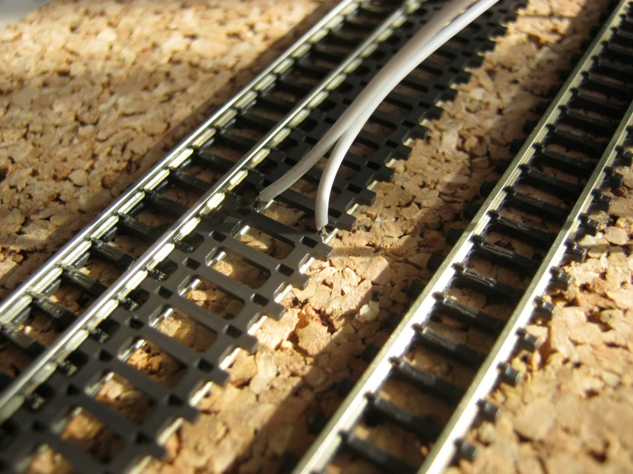

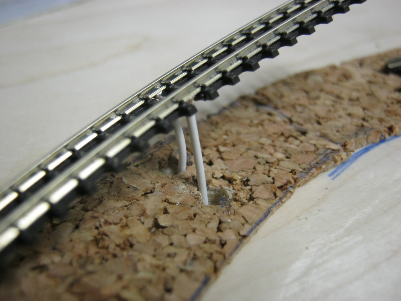

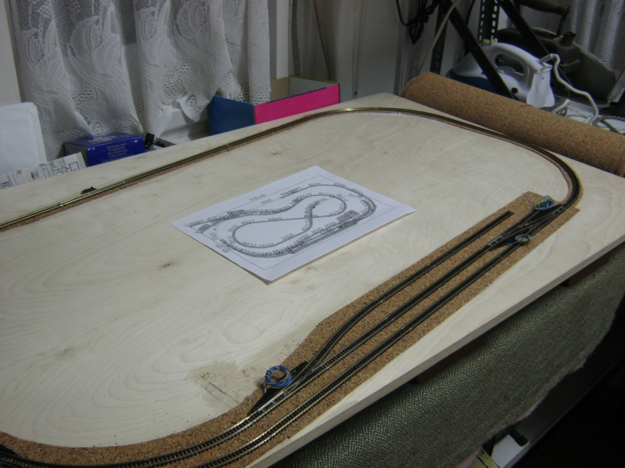

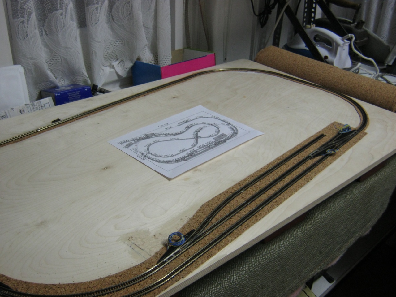

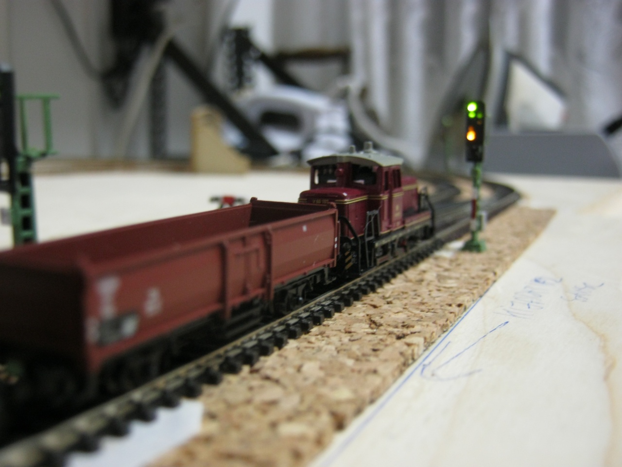

(#29236) csíkosháTTú válasza csíkosháTTú hozzászólására (#28590) Válasz • Feb 3, 2014

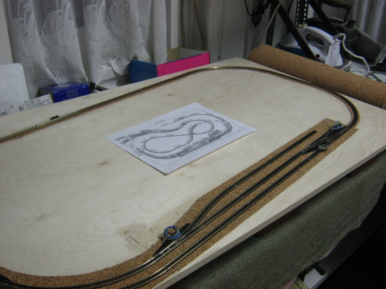

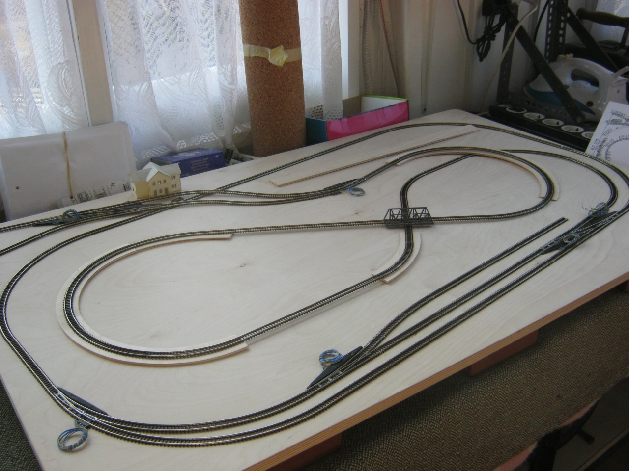

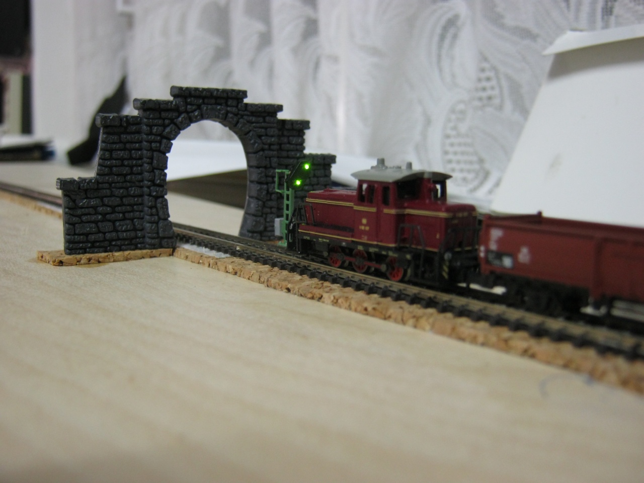

Nos, az alső lépések!
Az alaplapot készen kaptam, erre kell építkezni. Hála istennek nem 65, hanem 66cm, így láttszik, hogy lett egy kis plusz mozgástér! Ugyanis a terven még az egész terv az alaplap hosszabbik oldalával párhuzamos, így eléggé unalmas látvány lenne. Kiraktam a terv alapján a síneket (persze a kisördög aZért benne volot, hogy hátha nem jön ki a progi által kalkulált pálya, de jelentem, kijön, gond nélkül!), és úgy döntöttem, hogy egy kicsit a végső látványon segítek, és az egészet elforgatom egy picit. Lásd a második képet.
Az első képen már a parafa alátéten ücsörögnek az alsó szinten futó egyvágányú fővonal sínei, egyelőre még ideiglenesen.

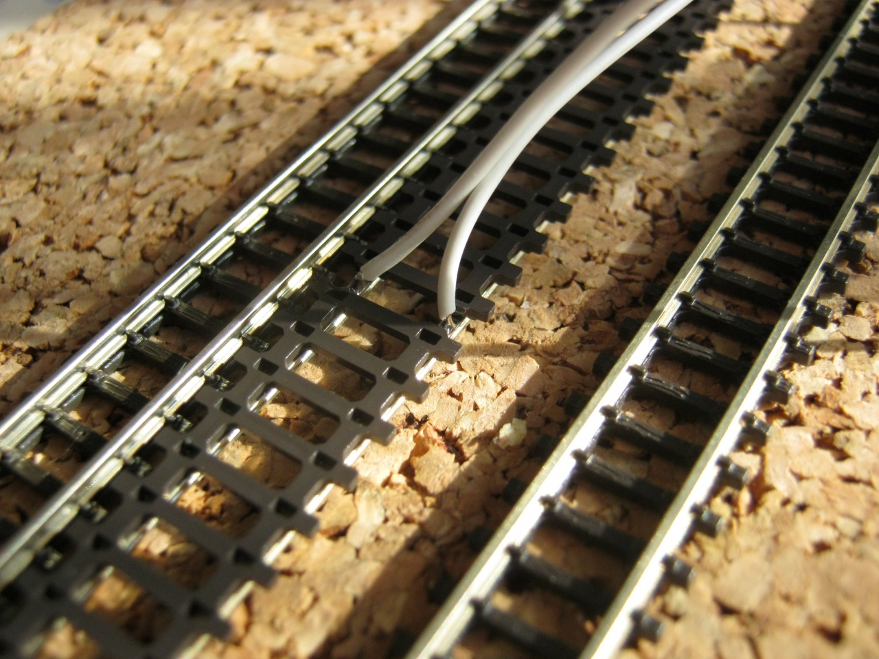

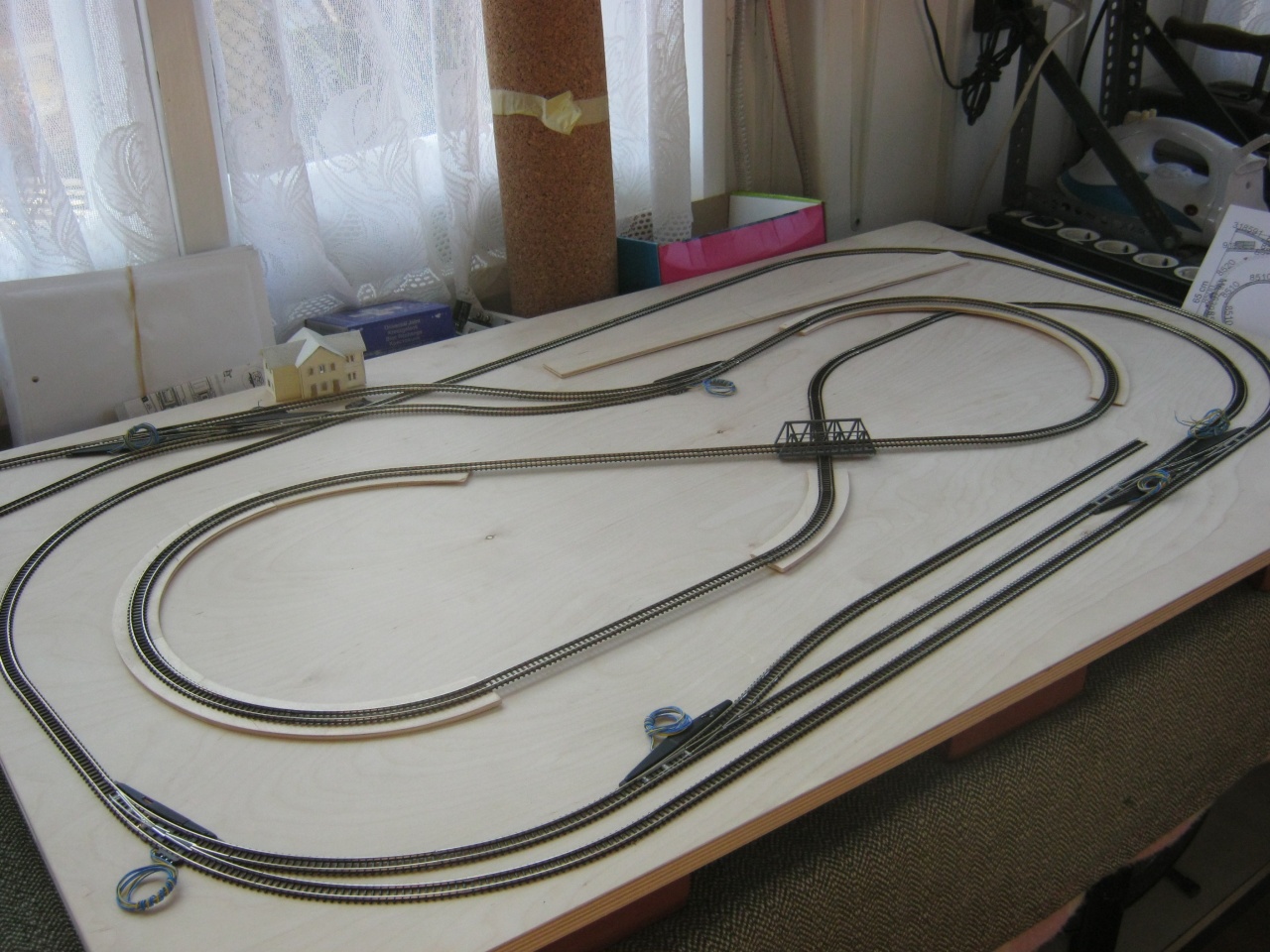

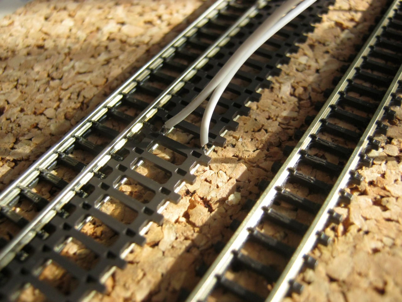

(#29296) csíkosháTTú válasza csíkosháTTú hozzászólására (#28590) Válasz • Feb 4, 2014
Alapszabály: amíg az alsó szint nincs teljesen készen, addig a felsőt ne kezdjük el!
Ennek szellemében folyik a sínek fektetése, és az elektromos bekötések elkészítése is. Mivel a Märklin gyári bekötései H0-ban is eléggé bumfordiak, hátmég Z-ben, így csak egy szem gyári bekötő sínt használtam fel, szerencsére ez alagútban lesz.. A szakaszolások bekötése a képeken látható módon készült. A Märklin Z sínek azért nem olyan rosszak ám, amilyennek páran lefestik őket! Például simán forraszthatóak, csak ehhez egy megfelelően vékony páka, 0,5mm-es, gyantával töltött forrasztó ón kell. Meg egy kés, amivel egy kicsit meg kell vakargatni a forrasztandó felüleltet, a sín alján. A folyasztószereket (olaj, krém, stb. ) kerüljük, semmi szükség rájuk! Nyom nélkül szinte lehetetlen eltávolítani őket, és később csúnya oxidációs gócokat idéznek elő! Szóval, a vékony vezetékeket forrasszuk rá a sínek aljára, majd a megfelelő helyen 3mm-es fúróval fúrjunk lyujat az alaplemezbe, és ezen át vezessük le a vezetékeket. Ha minden kész lesz, akkor nem lehet majd látni, hogy a modellvasút technikai megoldásai - pl. a szakaszoló sínek - elcsúfítanák a pályát. (Sajnos a váltók hajtóműveivel nincs mit kezdeni, szűkös a határidő, és a költségkeret is.)

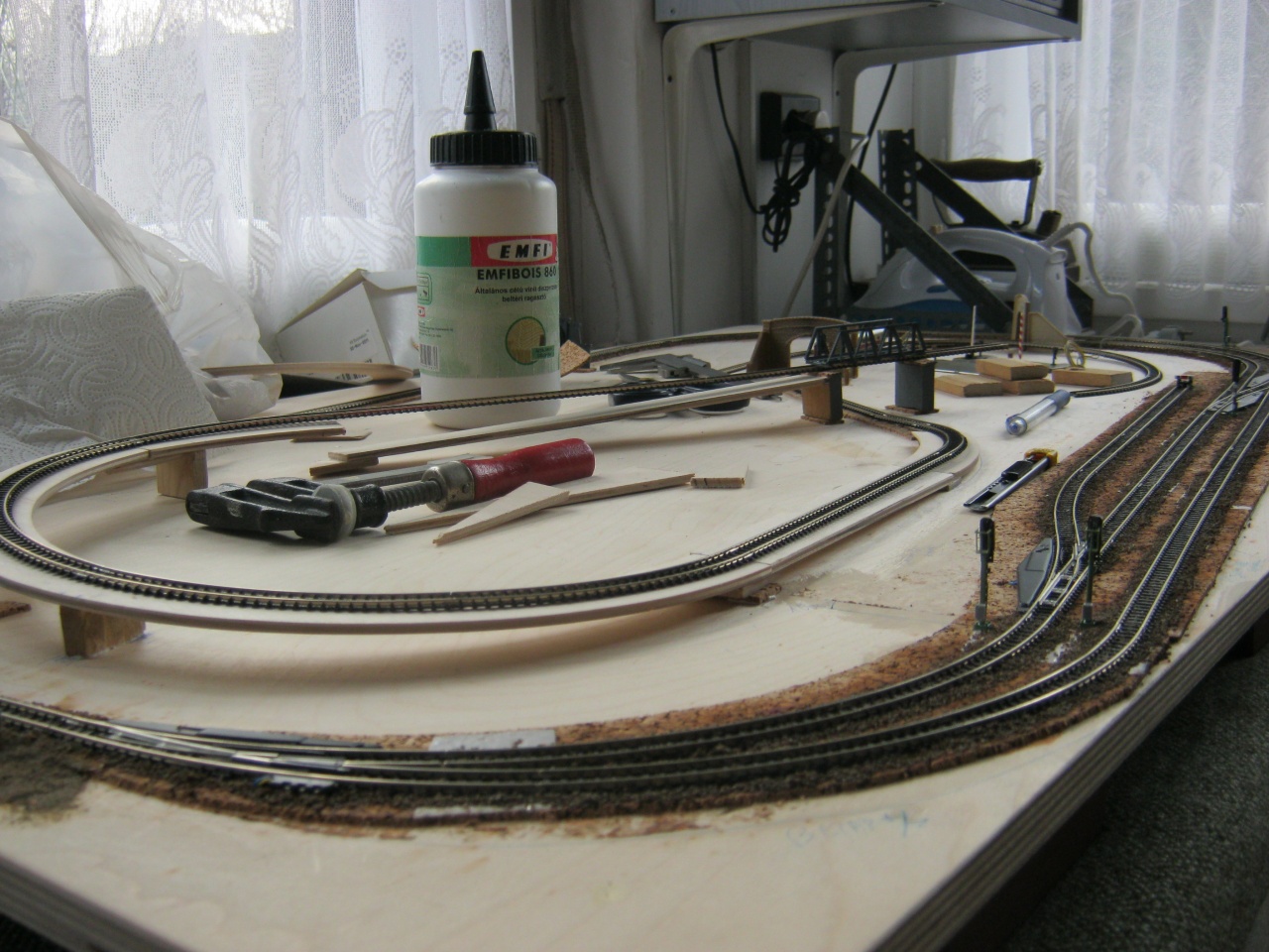

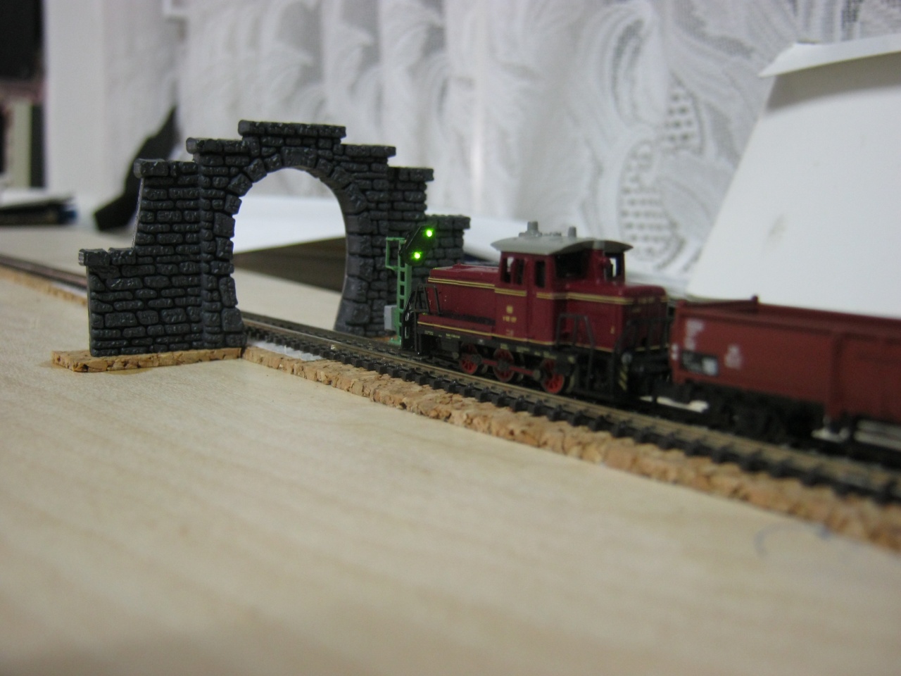

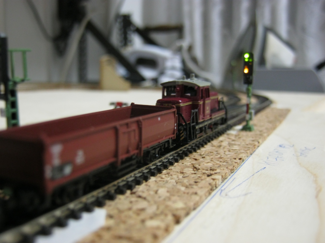

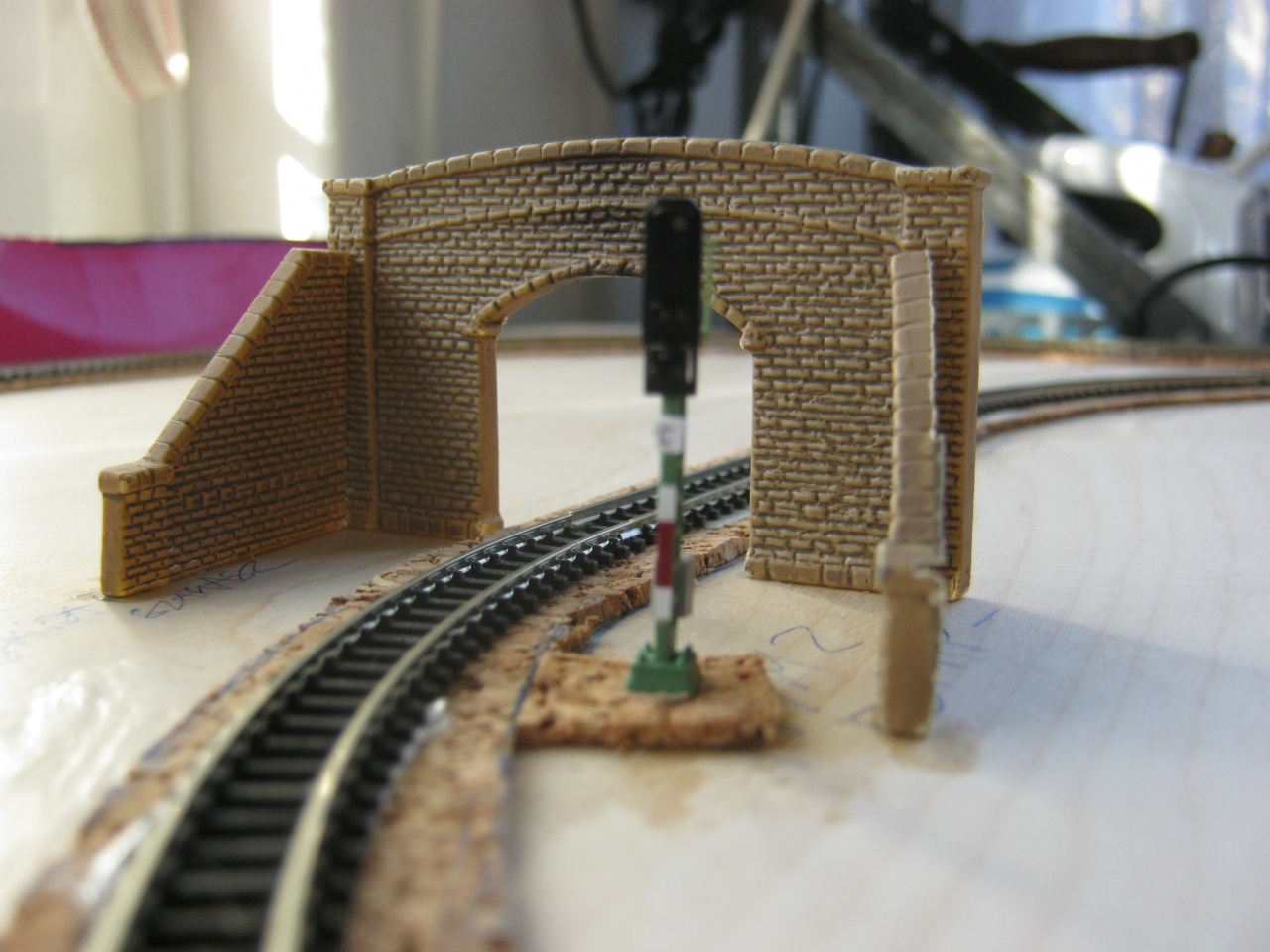

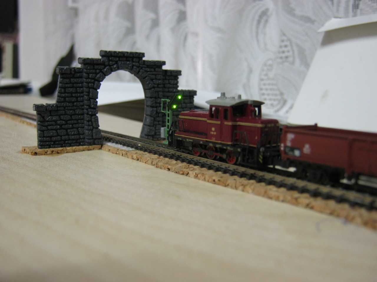

(#29696) csíkosháTTú válasza csíkosháTTú hozzászólására (#28590) Válasz • Feb 13, 2014

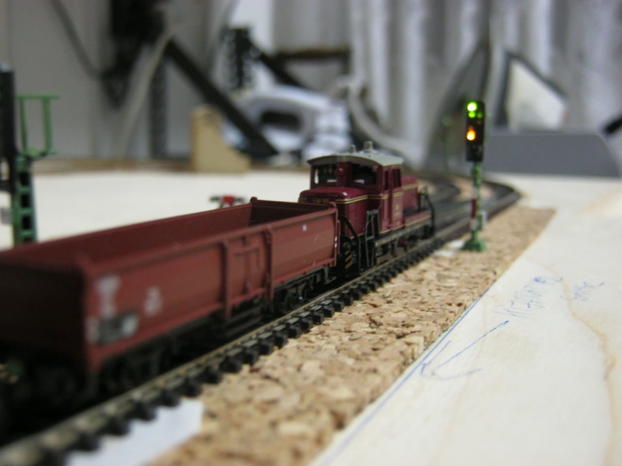

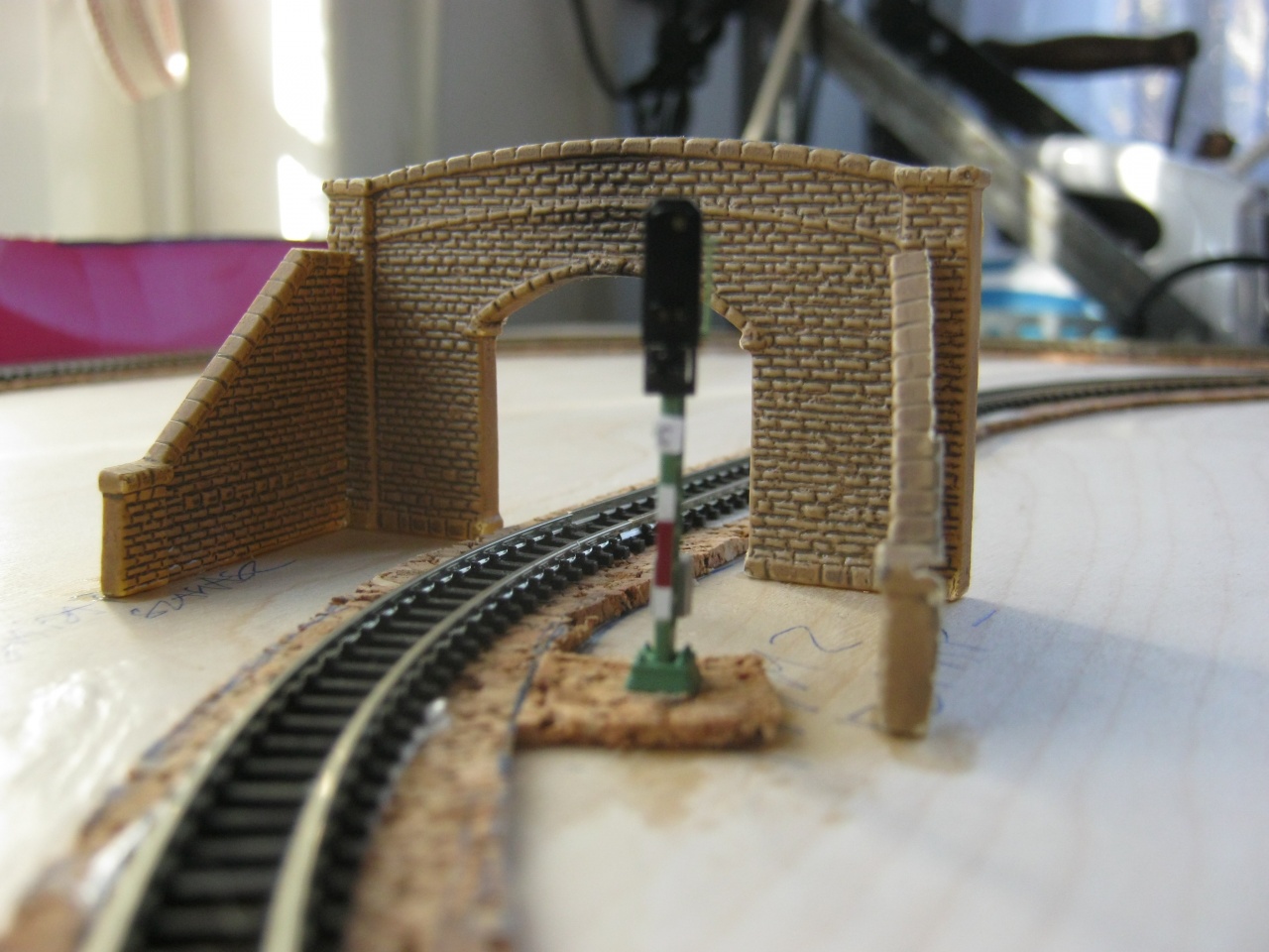

Mielőtt bármiylen terepépítés kezdődne, aZelőtt az alsó pályának tökéletesen üzemképesnek kell lennie.
Elkezdődött az alsó rész jelzőinek kitűzése, és az elektromos szerelése is. A jelzők a Viessmann által a Conrad-nak gyártott építőkészletek. Nekem nem okoz nagy gondot összeszerelni, de egy max. 0,4mm-es hegyű, szabályozható páka kell hozzá, meg nagyító, és 0,5mm-es, gyantás forrasztóón.

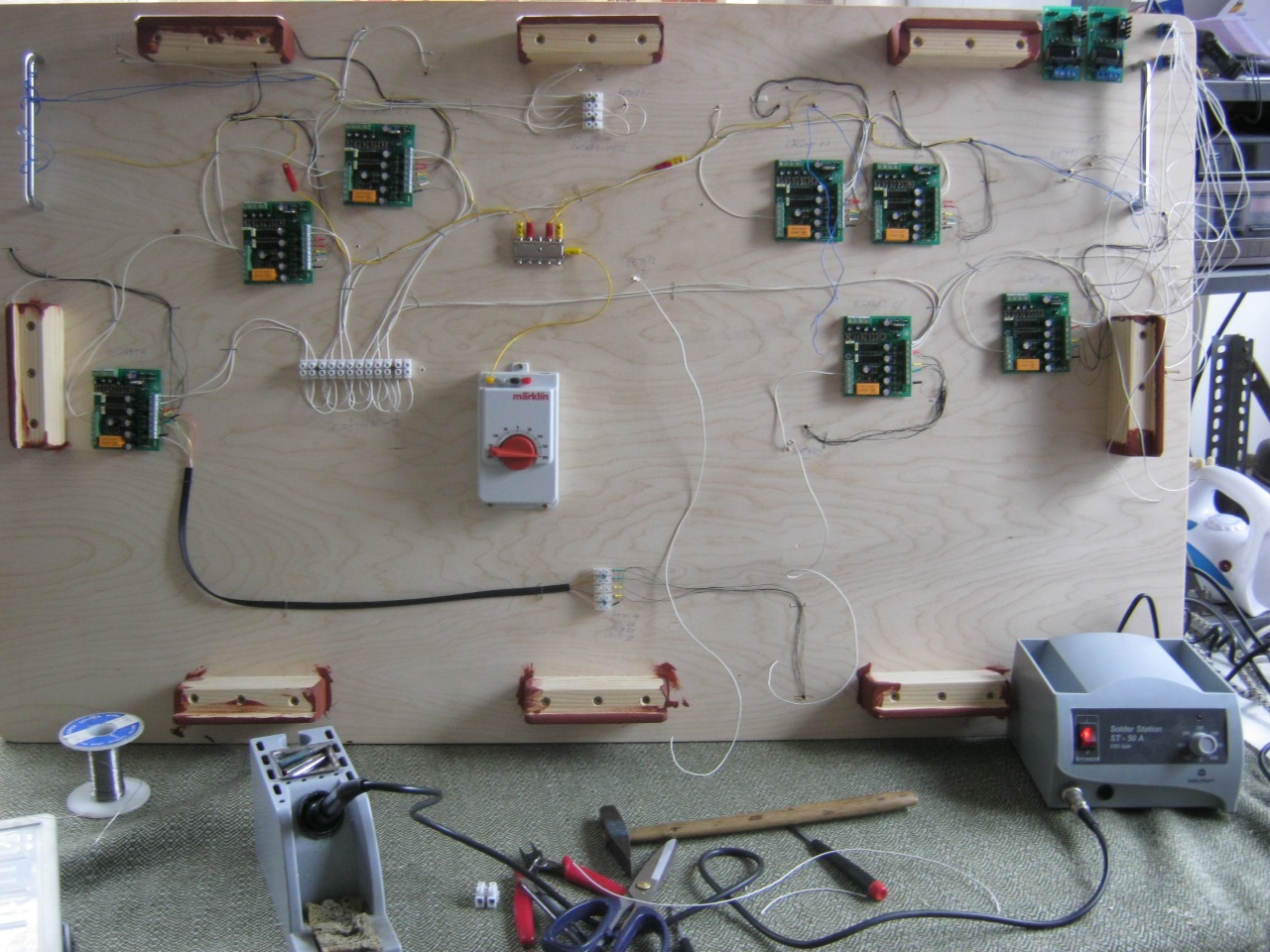

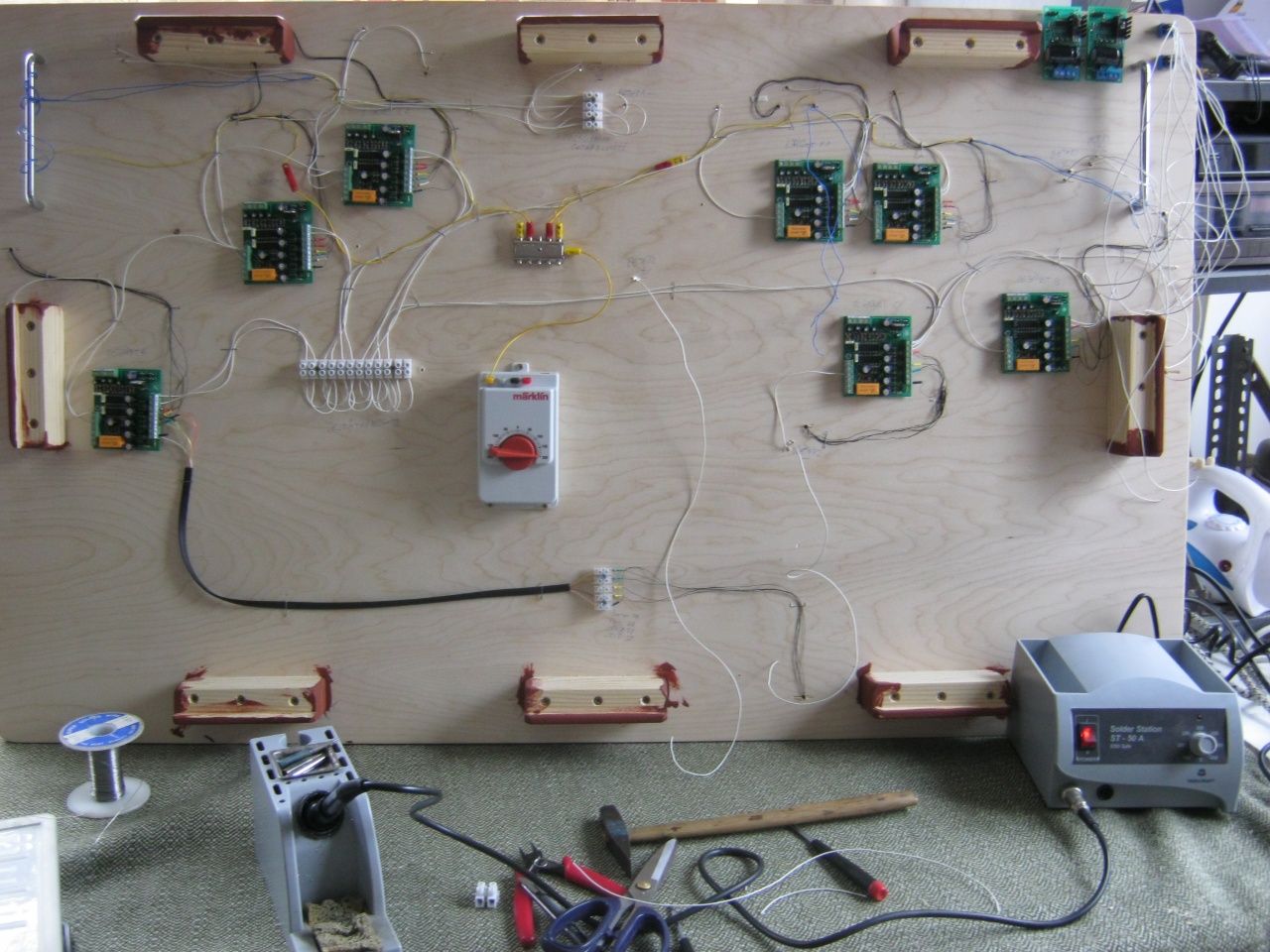

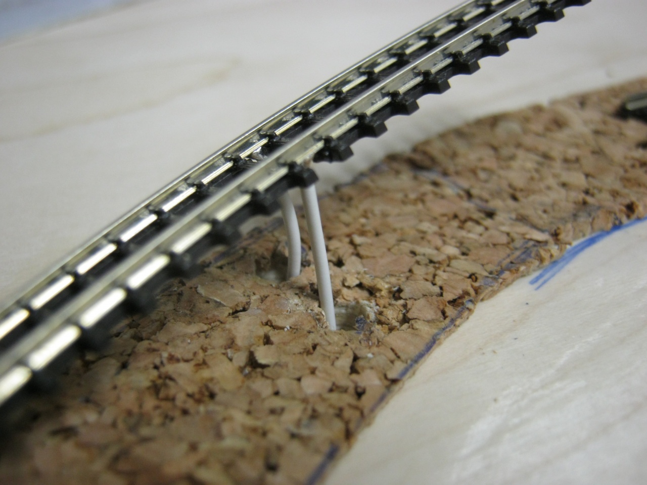

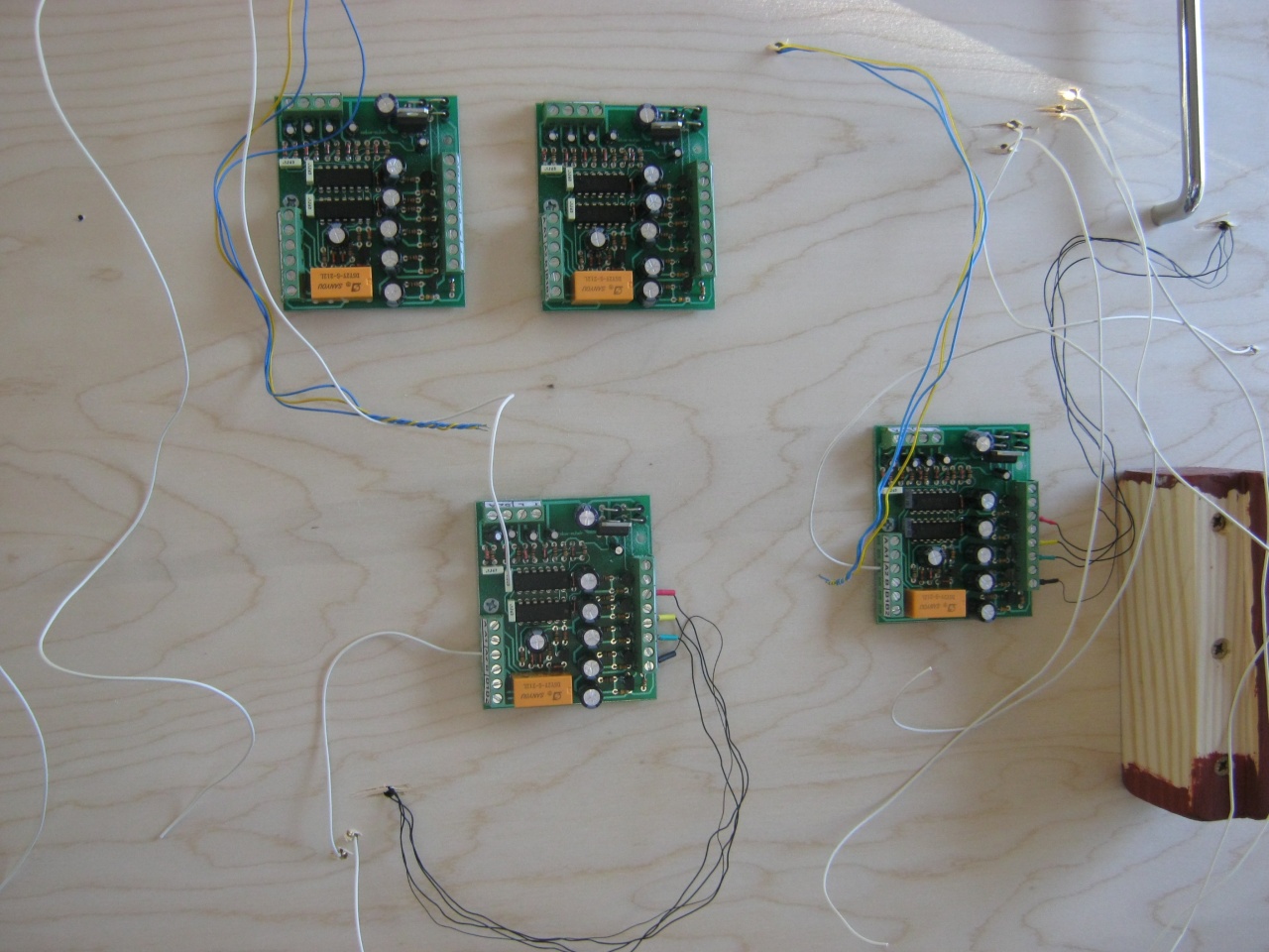

(#30444) csíkosháTTú válasza csíkosháTTú hozzászólására (#28590) Válasz • Feb 27, 2014

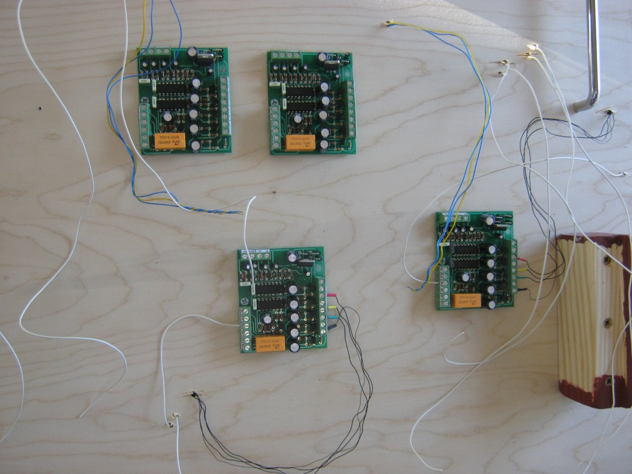

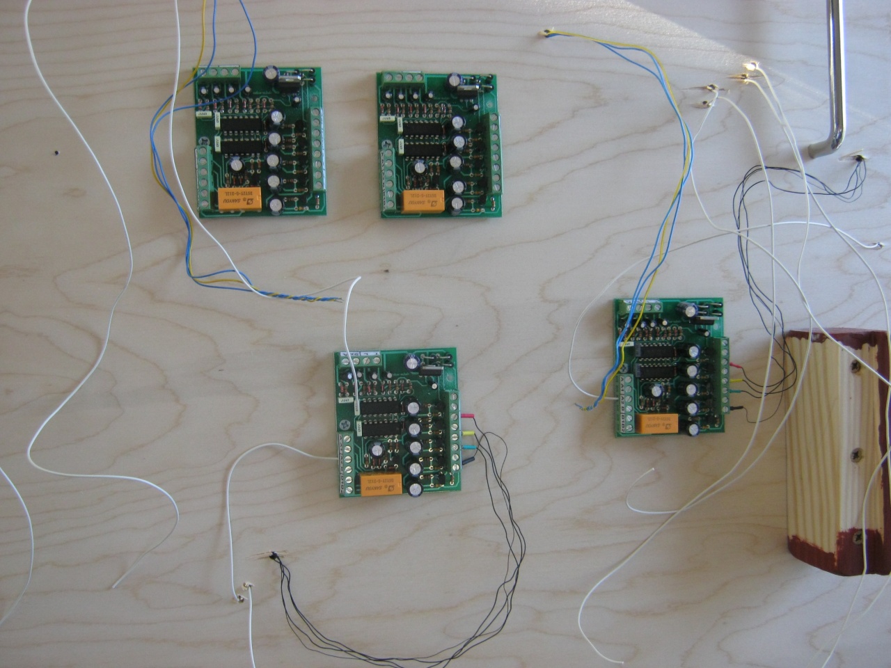

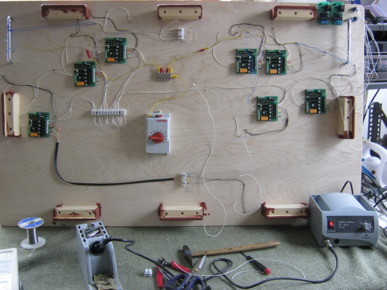

Kevésbé látványos munka, vezetékezés. Nem is olyan egyszerű, még egy kicsi asztal esetében sem, ha a jelzők vonatbefolyásolással működnek majd. Azért lassan-lassan a látványosabb dolgok jönnek majd, mert a kezdőszett V60-asa már rója a tesztköröket az alsó pályán
Ja! Senki ne íjedjen meg, az első képen látható Märklin trafó jó helyen van. Nyugalom, nem kell majd alul szabályozni a vonat sebességét , csak éppen ez az egy trafó kevés lenne, mert két áramkörös a pálya, másrészt nem ő lesz a menetszabályzó, hanem két darab Medvend AN-1C. A Märklin tarfó munkája majd a közvilágítás áramellátása lesz.

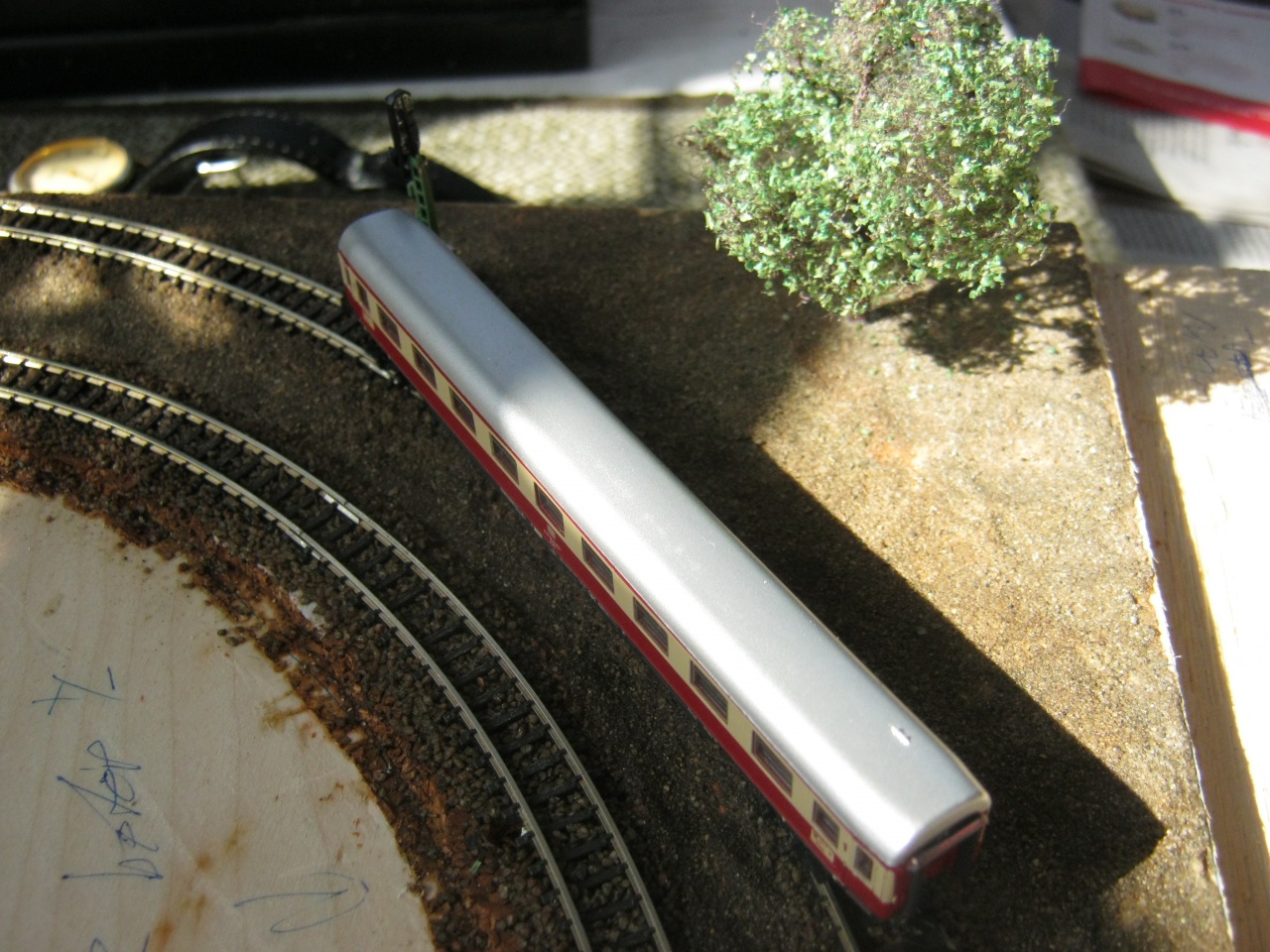

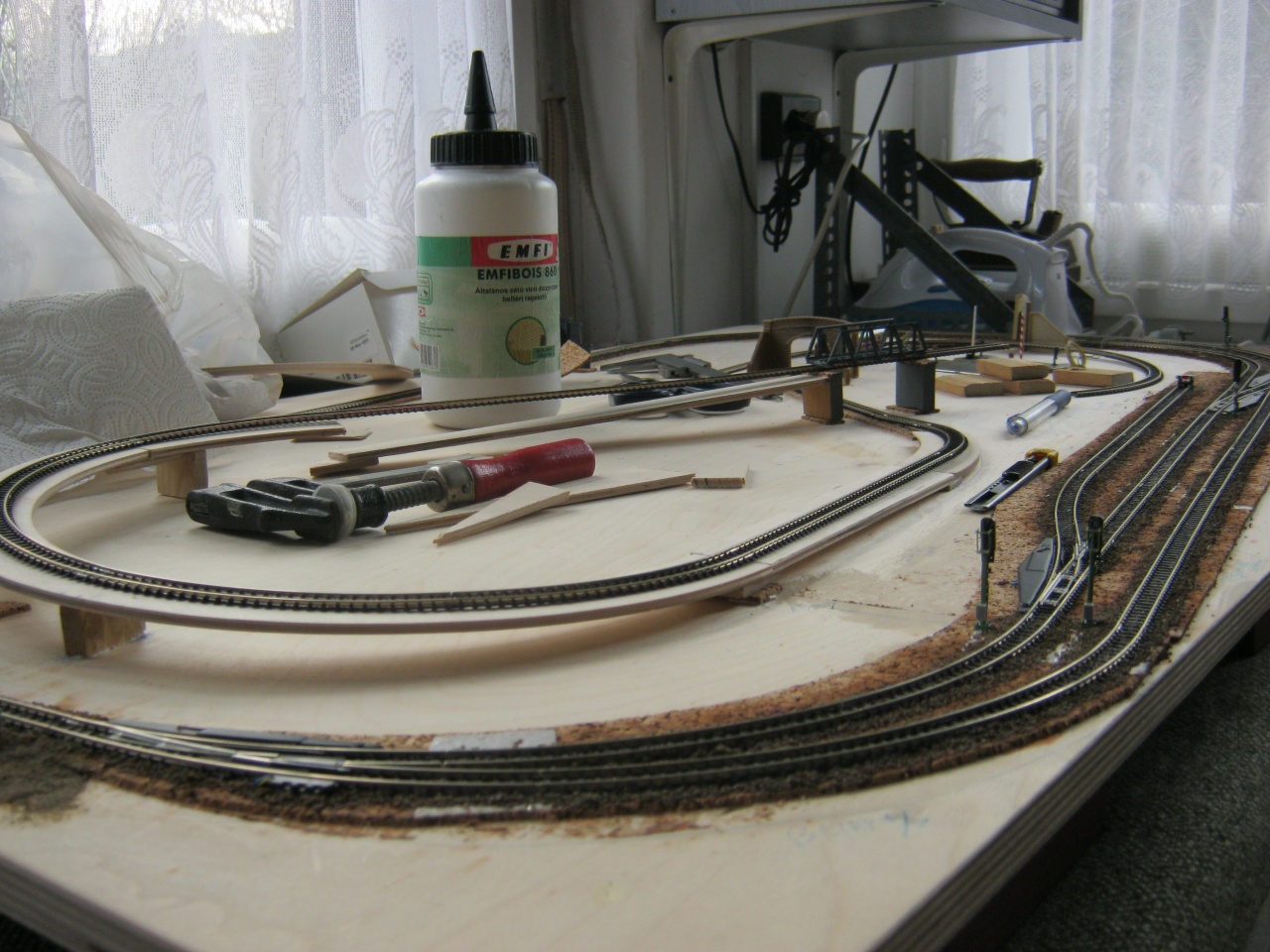

(#30818) csíkosháTTú válasza csíkosháTTú hozzászólására (#28590) Válasz • Márc 10, 2014
Nno!

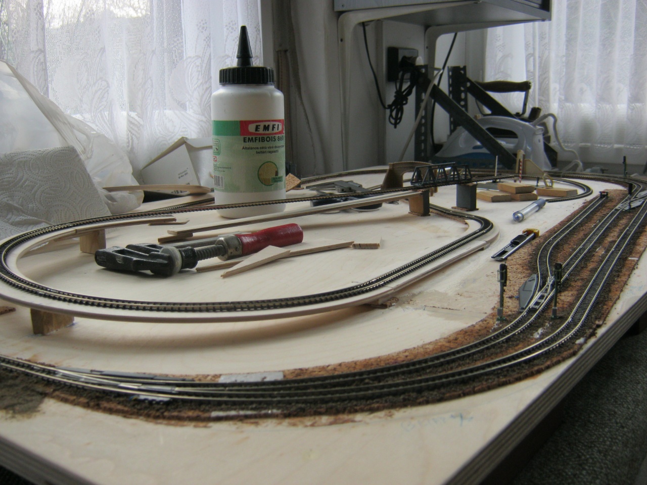

Készen van a "villanyszerelés is, részben, ami a vontatást illeti. Az alsó ovál egy szabályzó (medvend-féle PWM), és a hegyi mellékvonal a másik. A kettő közötti átmenet un. Z-kapcsolás. Vagyis nem fix a két szabályzó. Az átmenet egyik vonalról a másikra úgy valósul meg, hogy mindkét pálya átkapcsolóját az egyik PWM-re váltjuk. Ha az átmenet meg volt, vagyis pl. az alsó állomást a hegyre tartó vonat elhagyta, akkor az alsó pályát át lehet kapcsolni a másik PWM-re. Így nincs "zökkenő" az átmenetkor. Ami még hátra van a "villanyszerelésből, az a váltók működtetése, de ahhoz még meg kell érkezzen a nagykerbe a nyomógomb, mert külön kapcsolópult nem készül, a Märklin pultja meg bumfordi, és - őszinte leszek - nagyon igénytelen kivitel belülről. Ehhez képest a klasszikus BTTB (Zeuke) "zongorabillentyűzet" maga a megtestesült hightech.

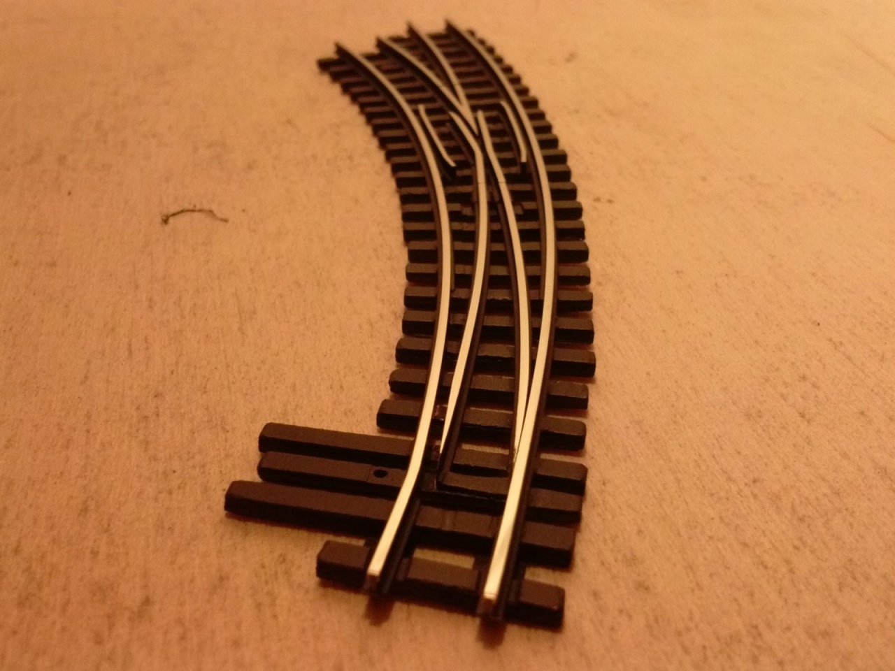

Ugyanez a bumfordiság a bajom a Märklin 8992-es számú sorompójával. Kb. a hajdani Lemezárúgyár játékaival van egy szinten, és a 2x1 sávos autóút szélessége még H0-ban is elmenne egy vidéki országútnak...
Majd még kitalálom, mit kezdjek vele...
A képen látszik, hogy alakulni kezdett végre az emelkedő is.
(#30822) Váltógyártó válasza csíkosháTTú hozzászólására (#30818) Válasz • Márc 10, 2014
Hát BakkeR, nagyon rusnyák azok a váltók!

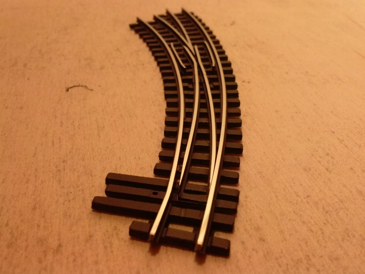

(#30853) csíkosháTTú válasza Váltógyártó hozzászólására (#30822) Válasz • Márc 11, 2014
Abból "főzünk", ami van. De lelked rajta, tervezhetsz szebbet!

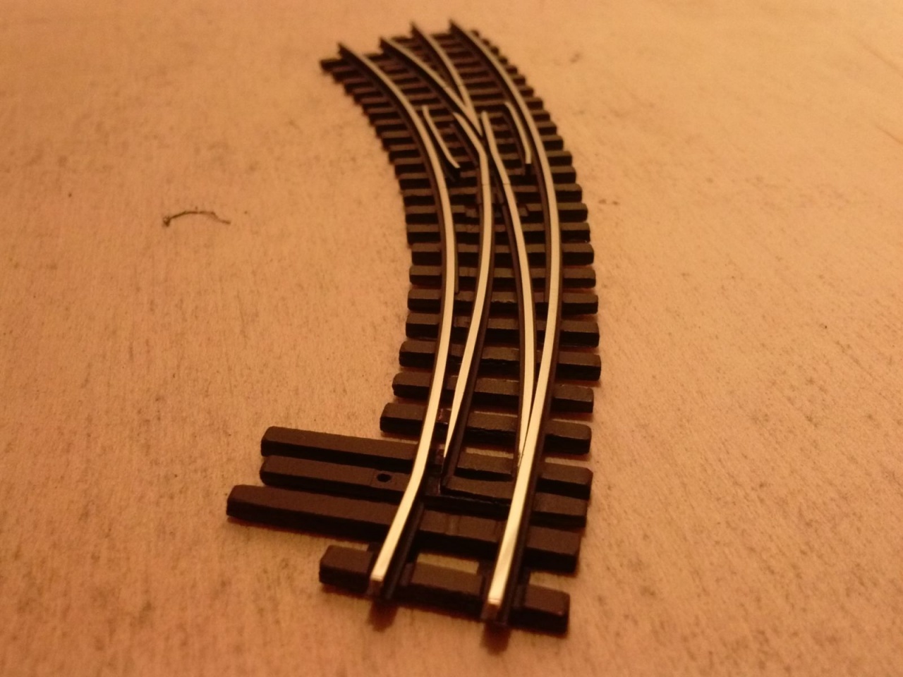

Adjam a paramétereket?
Egyébként Z-ban egyik gyártmány se' különb a deákné vásznánál. Ez az asZtal már ezekkel készül.
(#30859) csíkosháTTú válasza Váltógyártó hozzászólására (#30822) Válasz • Márc 11, 2014
Na, az alapok a Märklin Z váltóhoz (egyszerű, egyenes kitérő):
- hossza: 110mm
- kitérési szög: 13°
- kitérési ívsugár: 490mm
- sínszálak profilmagassága: 1,5mm
(#30863) Váltógyártó válasza csíkosháTTú hozzászólására (#30859) Válasz • Márc 11, 2014
Hát, az bizony egy átmenőköríves kitérő, de ezen nem veszünk össze!
Ha lesz egy kis időm (nem mostanában), megrajzolom, és elküldöm, hogy le tudd ellenőrizni.

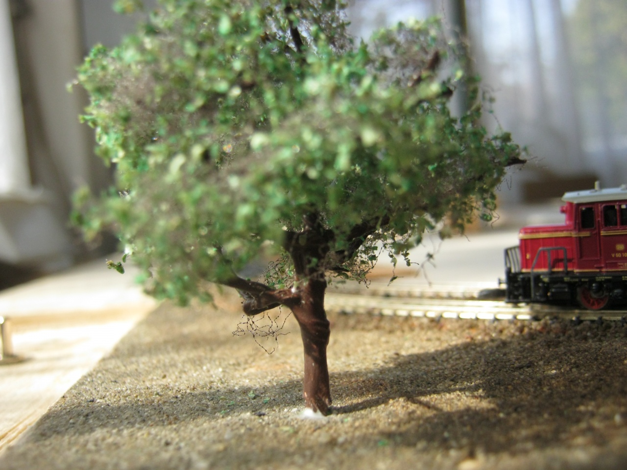

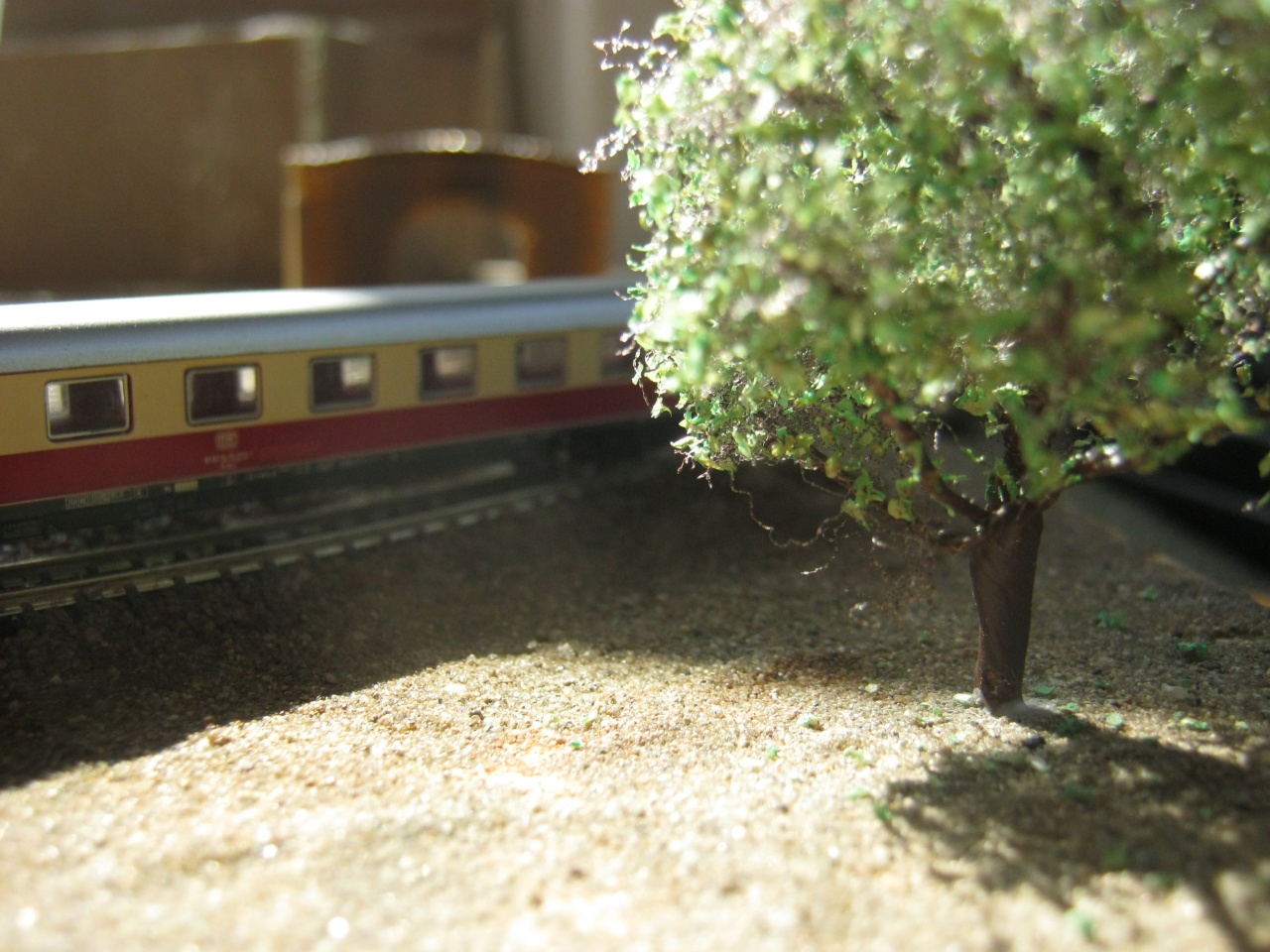

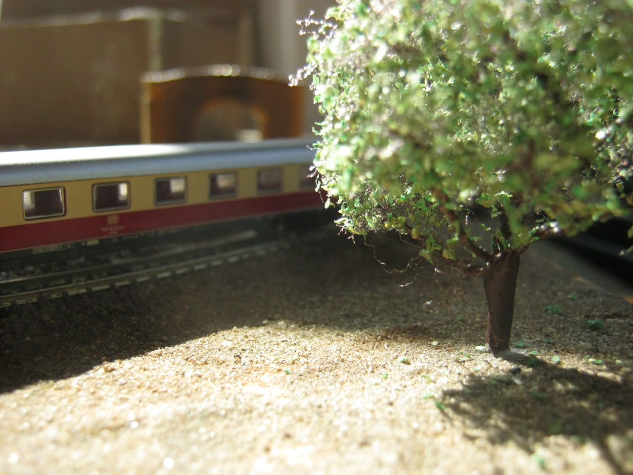

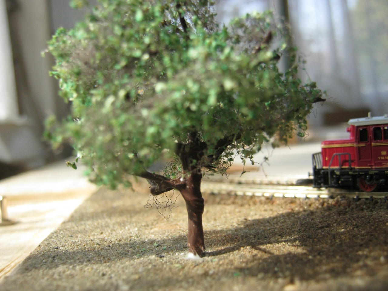

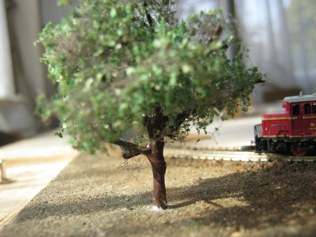

Közben tegnap az egyik vidéki kertészetből (PisTTa Fa-ter) megérkezett 10db lombos fa is, az elsőt nem álltam meg, hogy fel ne tegyem. Most nincs nálam fotómasina, de a napokban úgyis kell még fotóznom, majd közlöm.
A minőségük is megfelelő, nagyon-nagyon közel van mindannyiunk szeretett főkertészének (BaTTka) munkáihoz. Csak a nevezett kertészet nincs úgy leterhelve (még) munkával, mint az Etalon.
(#30912) Váltógyártó válasza csíkosháTTú hozzászólására (#30884) Válasz • Márc 12, 2014
Az nem kihívás!
Amúgy, amit most fejeztem be TTe kitérőt, az Märklin Z R1-R2 ívre lett építve, ami törpéket meg vittem hozzád, az teljesen Märklin Z kompatibilis!
Amúgy létezik ez az egyenes kitérő, amit írtál? Mert én csak azt az egy félét láttam eddig, amit az asztalra is raktál.
