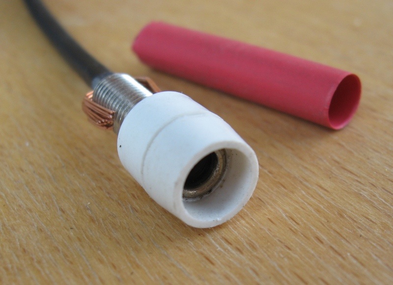

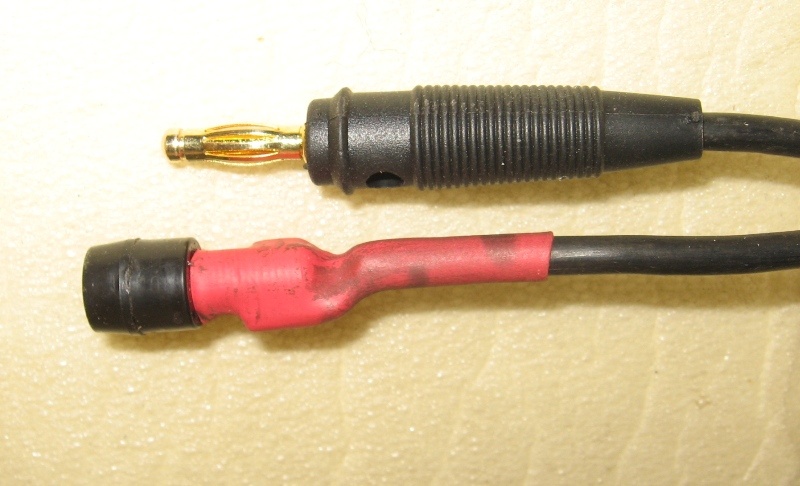

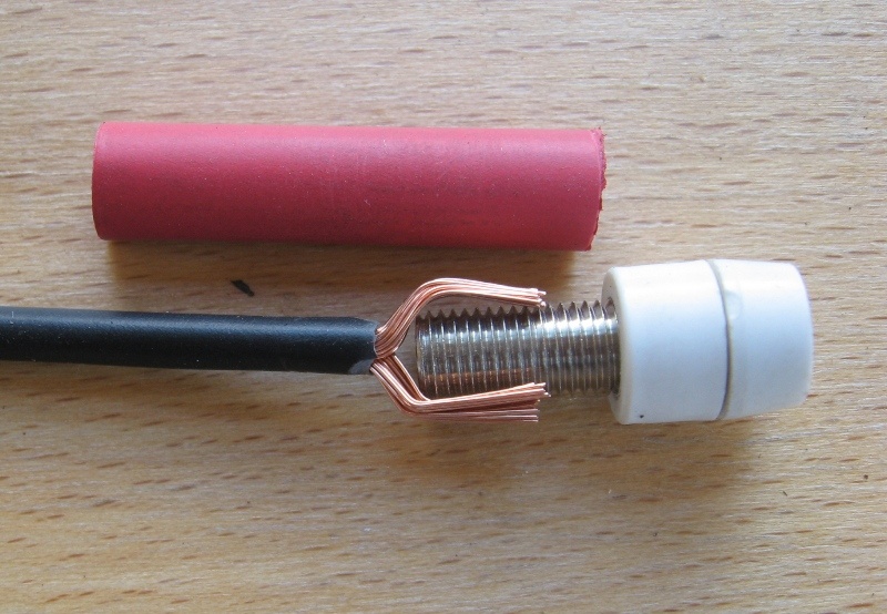

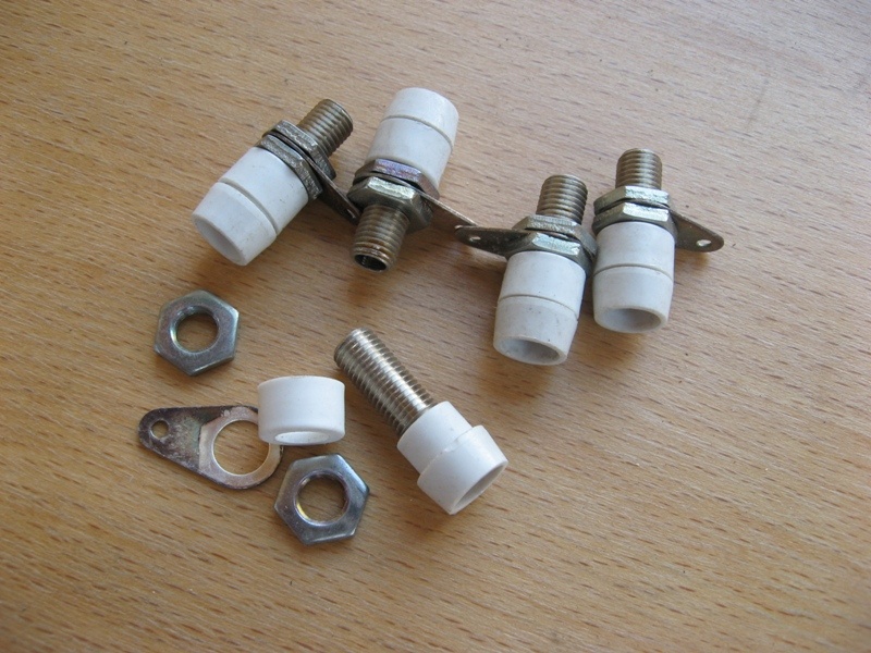

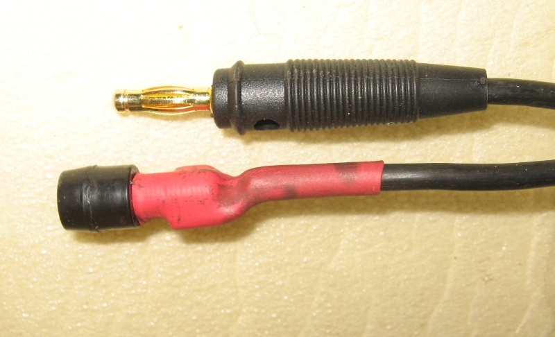

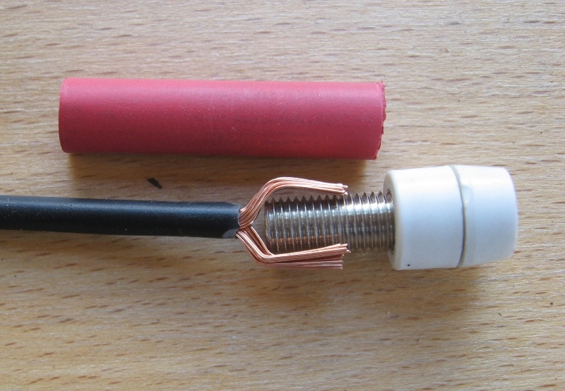

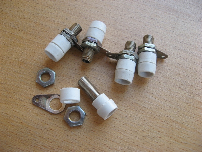

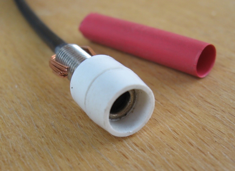

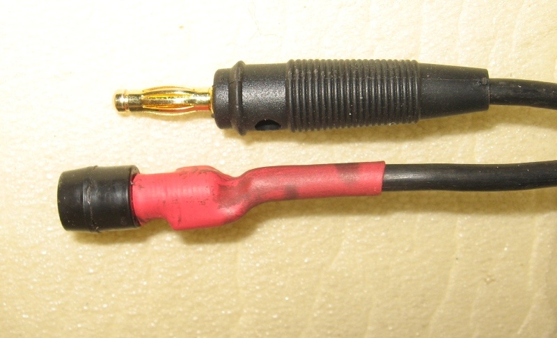

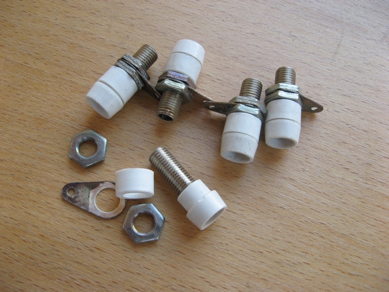

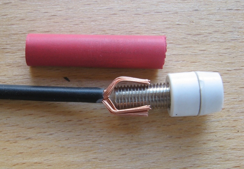

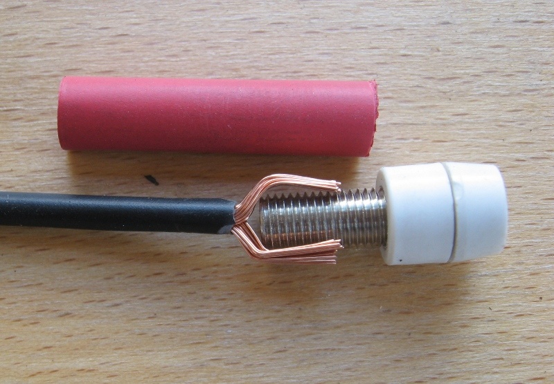

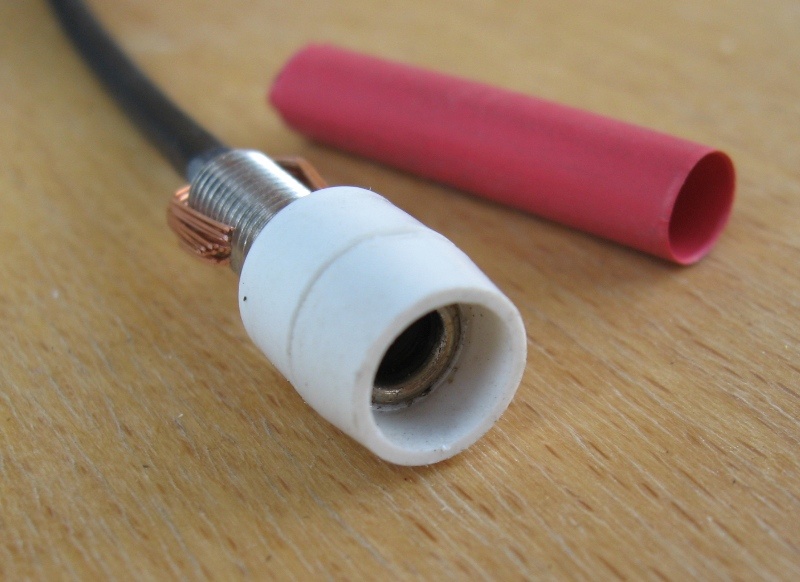

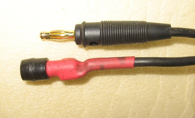

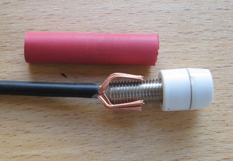

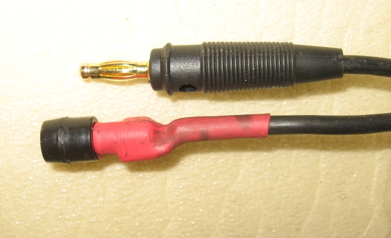

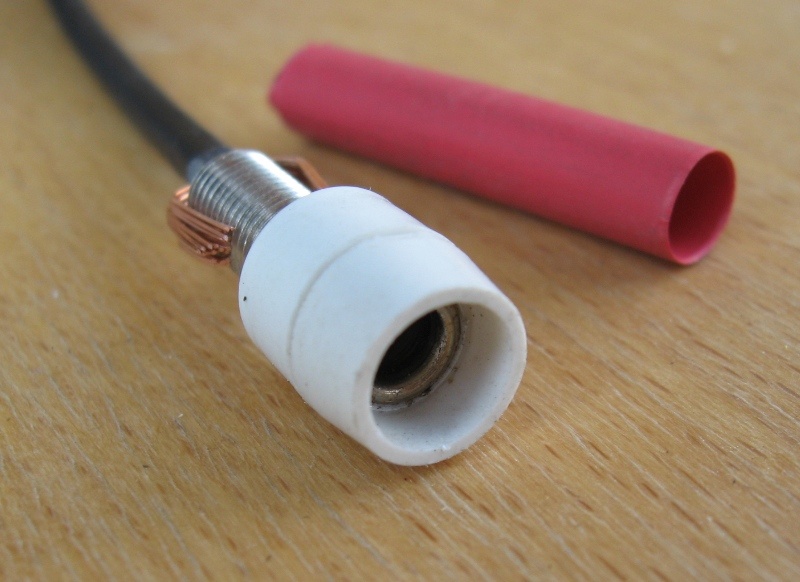

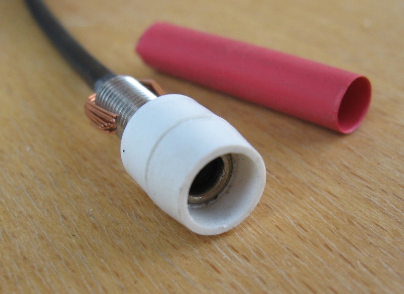

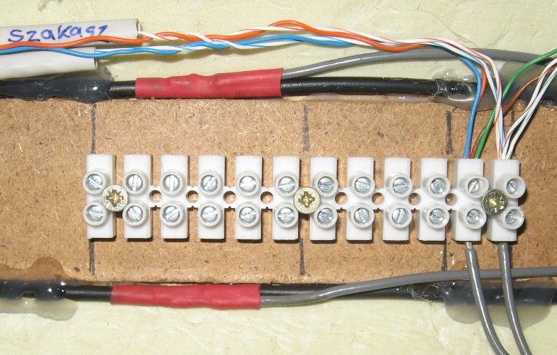

Kicsit modulozok.
A német kolléga és Gashpy észrevételeit megszívlelve, a fremos fejlődési irányt is szem előtt tartva kicsit átgondoltam a modul vezetékezését.
Gerinc:
2,5 mm2 sodrott vezeték, mindkét sinszálnál azonos szín. A dogó hüvely felhelyezés egy BTTB gyári síndarab kinézete szerint van. Az asztal alján az oldalnak megfelelően, jól láthatóan elhelyezett gerincvezeték, tovább segíti a tájékozódást.
Gondoljunk arra, hogy egy találkozon nem biztos, hogy a tulajdonos szereli össze az asztalát. Egy idegennek ugyan olyan biztonsággal kell megtalálni a csatlakozókat, mintha mi magunk szerelnénk.

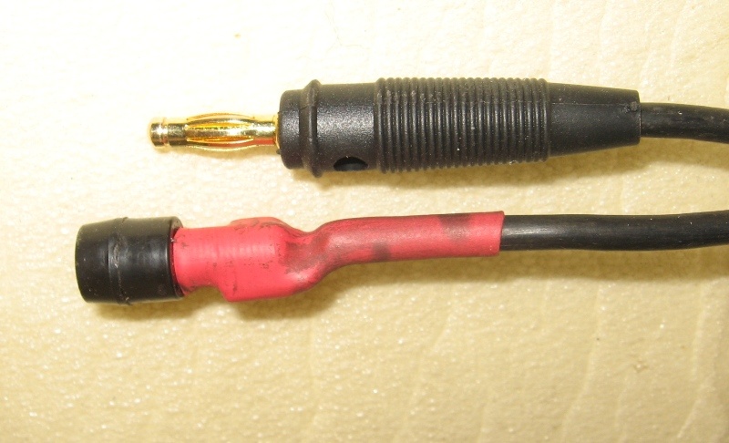

(az oldallyukkal ellátott banándugó használata kizárva a tévedés veszélye miatt. Ha valaki ilyet használ, mint én is, gondoskodjon a lyuk elzárásáról. Pl. beforrasztani, vagy a gumiházban 90°-al elfordítva betenni a fémtestet. A banándugó, banánhüvely kialakítás alkalmazása egyértelműsíti a csatlakoztatást. Téves összekötés még a legkülönbözőbb szinhasználat esetén sem lehetséges!

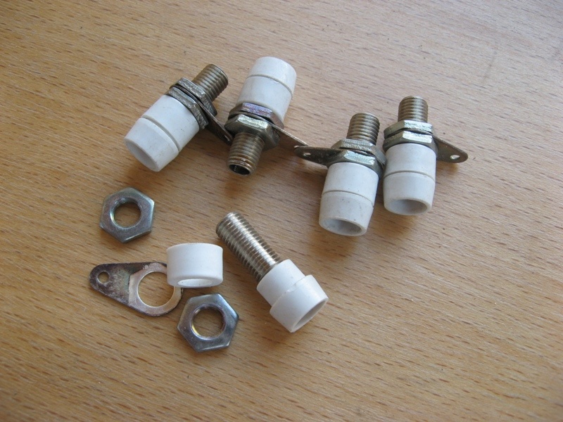

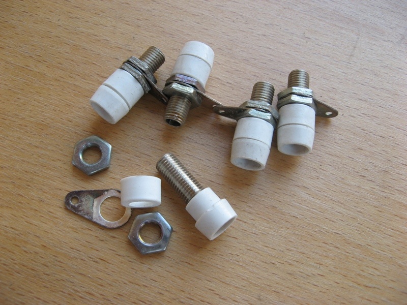

Rendelkezem kb 1kg, amellékelt képen látható banánhüvellyel, amiből mindenkinek, aki az általam kipróbált építést választja, szívesen juttatok (ingyen) a számára szükséges darabszámot.
Az általam választott kialakítás, a fotókon is láthatóan, a banánhüvely anyáinak eltávolítása után az U alakúra hajlított vezetéket a hüvely külső, menetes részéhez forrasztom, jó sok cinnel, hogy nagy legyen a tapadási felület. A forrasztást követően egy zsugorcsövet húzok a forrasztás környezetére és rámelegítem.
u.i. A forrasztás előtt ne felejtsd el felhúzni a zsugorcsövet. Utána nem megy ha már a banándugó is fel van forrasztva. |

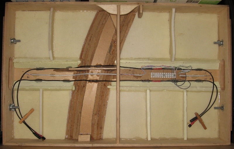

(#16041) terkoz hozzászólása
Ápr 14, 2013 |

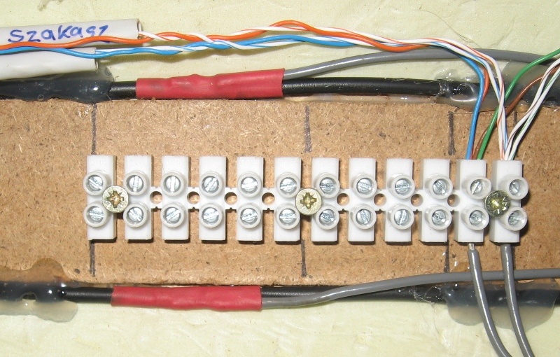

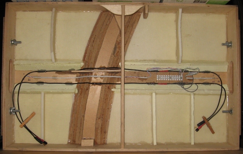

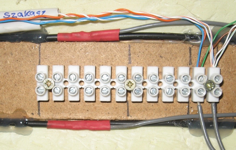

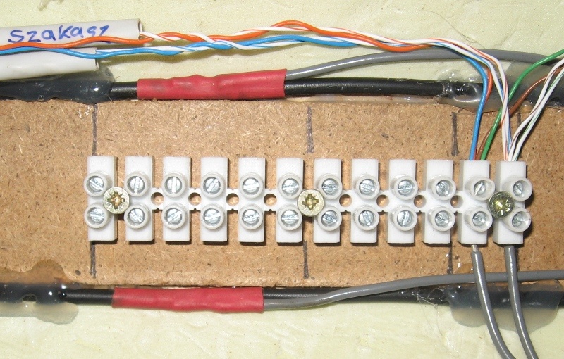

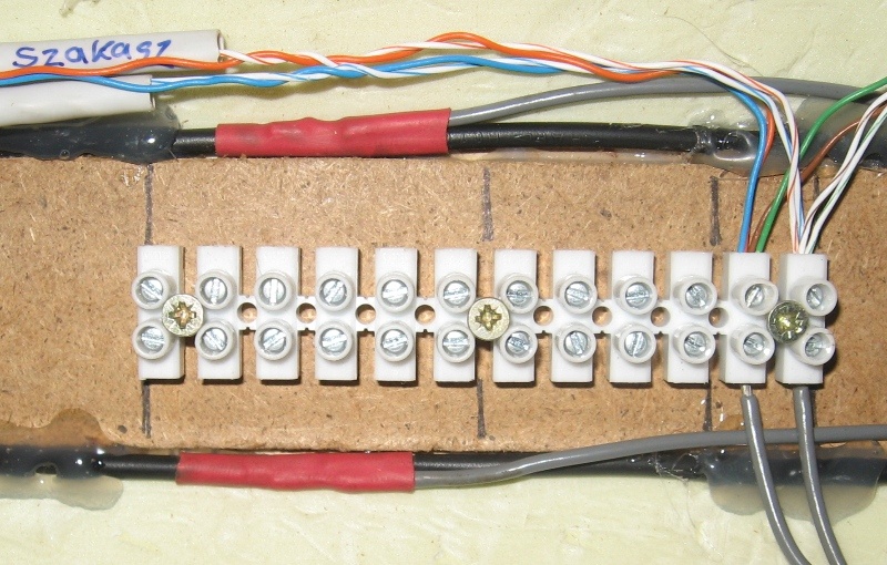

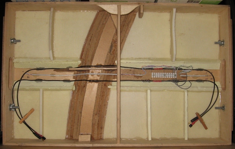

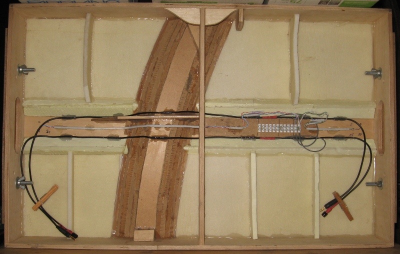

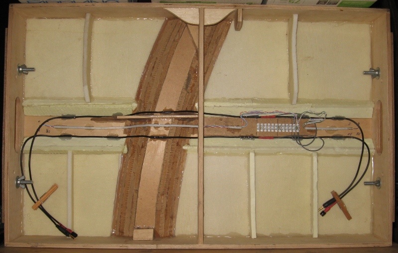

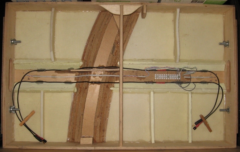

A képek korlátozott feltölthetősége miatt kettébontottam a mondanivalót is:
Tehát az asztal alján is nagy biztonsággal kell mindenkinek tájékozódni.
Ennek érdekében a gerinc a hozzá tartozó sín alatti oldalon fekszik.
A minél kissebb átmeneti ellenéllás érdekében nem szakítottam meg a 2.5 mm2-es vezetéket, hanem csak a szigetelést nyitottam fel egy kb 10 mm-es szakaszon és beforrasztottam egy vezetéket, ami a síntáplálást végzi. A betoldást, az előbbi hozzászólásban is említett zsugorcsővel szigeteltem. A gerincről a modulszakasz megtáplálásához már nem szükséges a 2.5 mm2, mert csak egy méter és valószínűsíthetően egy mozdony megtáplálásáról kell gondoskodjon. |

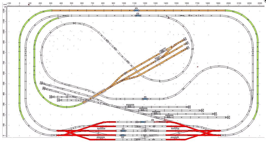

(#16042) terkoz válasza Váltógyártó hozzászólására (#15999)
Ápr 14, 2013 |

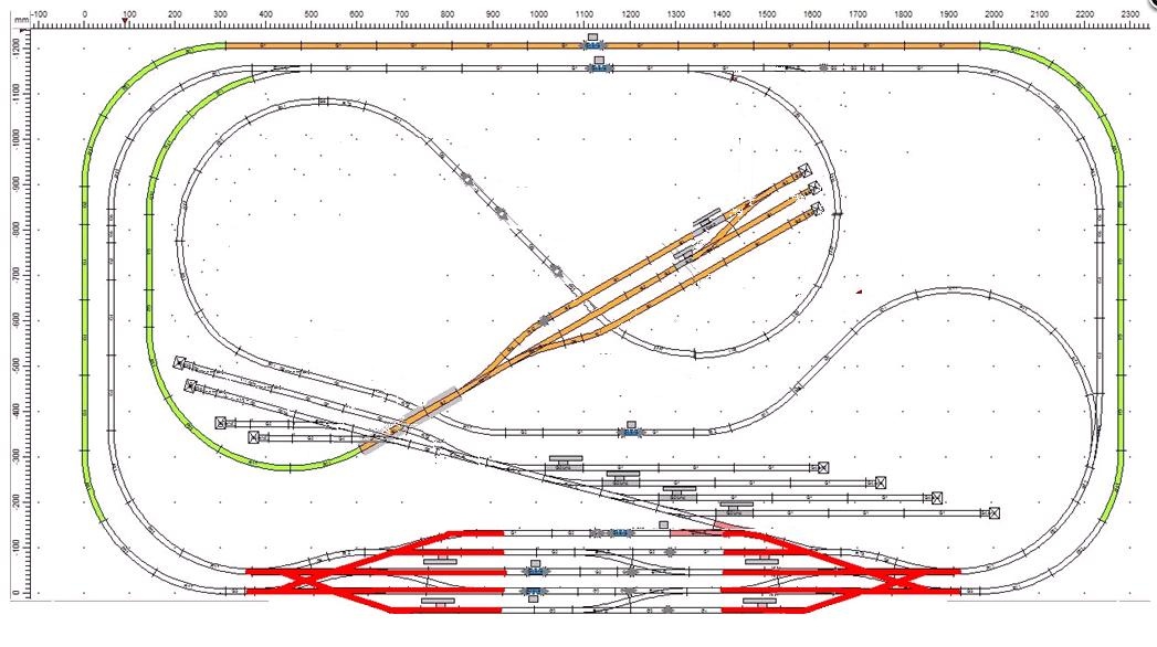

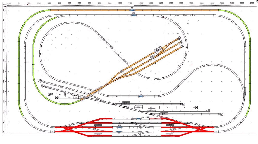

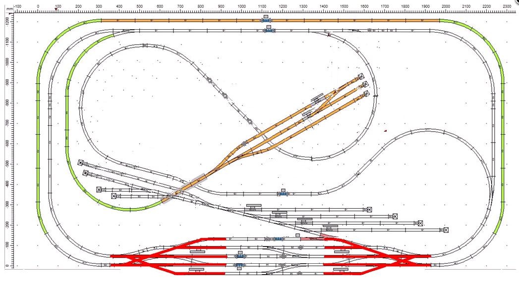

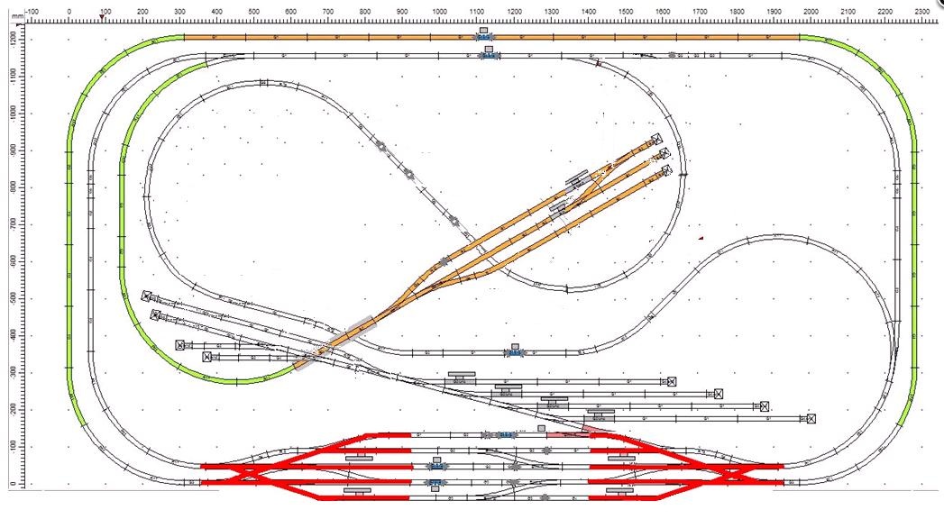

kicsit én is firkálgattam:
(#16043) etwg válasza terkoz hozzászólására (#16042)
Ápr 14, 2013 |
Még mindig eléggé pazarlo a terv. A két hozentrogert inkább kitehetnéd a jobb- és baloldali (képen függöleges) szakaszra. Igy nyerhetsz kb 40-50cm-t az állomáson.
Ugyanugy a sárga fejállomást sem értem miért nem megy a jobb felsö sarokig. |

(#16047) jvnd válasza terkoz hozzászólására (#16041)
Ápr 14, 2013 |
Egy gondolat még. A DCC jel vezetékeit sodorjátok össze, mint az UTP kábelben van. Ha párhuzamosan mennek egymás mellett a vezetékek, akkor egy idő után már nem lesz DCC jel. (Ez egy kis túlzás volt.) De néhány modul után megállhat a forgalom. Gyakorlati tapasztalatokról kérdezzétek Martisz Gábort, vagy Csíkost.
(A 2.5 mm2-ből nem alkuszom, mert beszereztem már egy tekercs ilyen vezetéket.  ) A leágazás teljesen jó ötlet, így nem kell majd rejtett hibákat keresnünk. |
(#16048) Váltógyártó válasza etwg hozzászólására (#16043)
Ápr 14, 2013 |
Nem tudod kitenni oldalra a hózentrógereket, mert írta, hogy a belső vágány meg van emelve, és azokon a szakaszokon emelkedik és süllyed, míg a legszélső kör vízszintben marad.
Persze mindez elmélet, mert azt is írta, hogy meglévő anyagból akar dolgozni.  |
(#16050) etwg válasza Váltógyártó hozzászólására (#16048)
Ápr 14, 2013 |
Pedig valamit csinálnia kell, mert igy csak nagyon rövid vonatok férnek be. |

(#16053) FriTTz válasza terkoz hozzászólására (#16042)
Ápr 14, 2013 |
Szerintem írd meg egy listában, hogy mid van és majd kitaláljuk!  |
(#16057) STTaradder válasza etwg hozzászólására (#16018)
Ápr 14, 2013 |
Azért ez a forma mert én hosszú egyenes szakaszokat szeretnék az asztalon.
A középső kacskaringó is a ti ajánlásotok miatt van benne, eredetileg nem volt de megtetszett.
Nem tudom átenni a váltókat még ha sűrű is az állomás, bár a program csal egy kicsit mert számításom szerint nagyobb köz lesz.
Az állomás a 0-a a zöld rész már emelkedő és a narancs a tetőpont.
Középen még nyúlhat tovább nem gond. |
(#16058) STTaradder válasza terkoz hozzászólására (#16042)
Ápr 14, 2013 |
Ez még jó is lehet mert elvileg van még 5 cm ott lent.
A középső szakaszt meg még megnyújthatom ahogy etwg ajánlotta. |

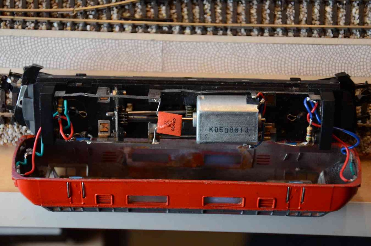

(#16071) wolfchild válasza masTTertape hozzászólására (#16059)
Ápr 15, 2013 |

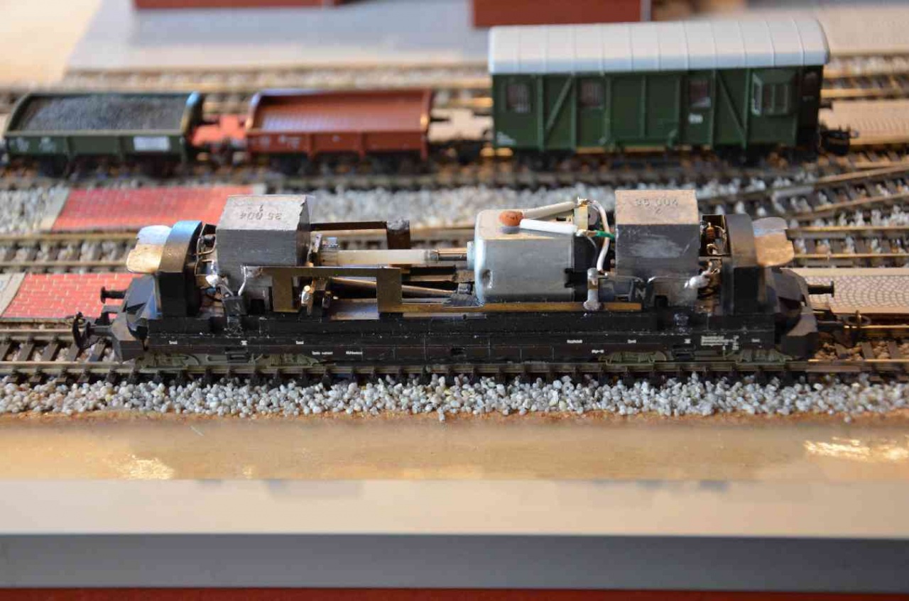

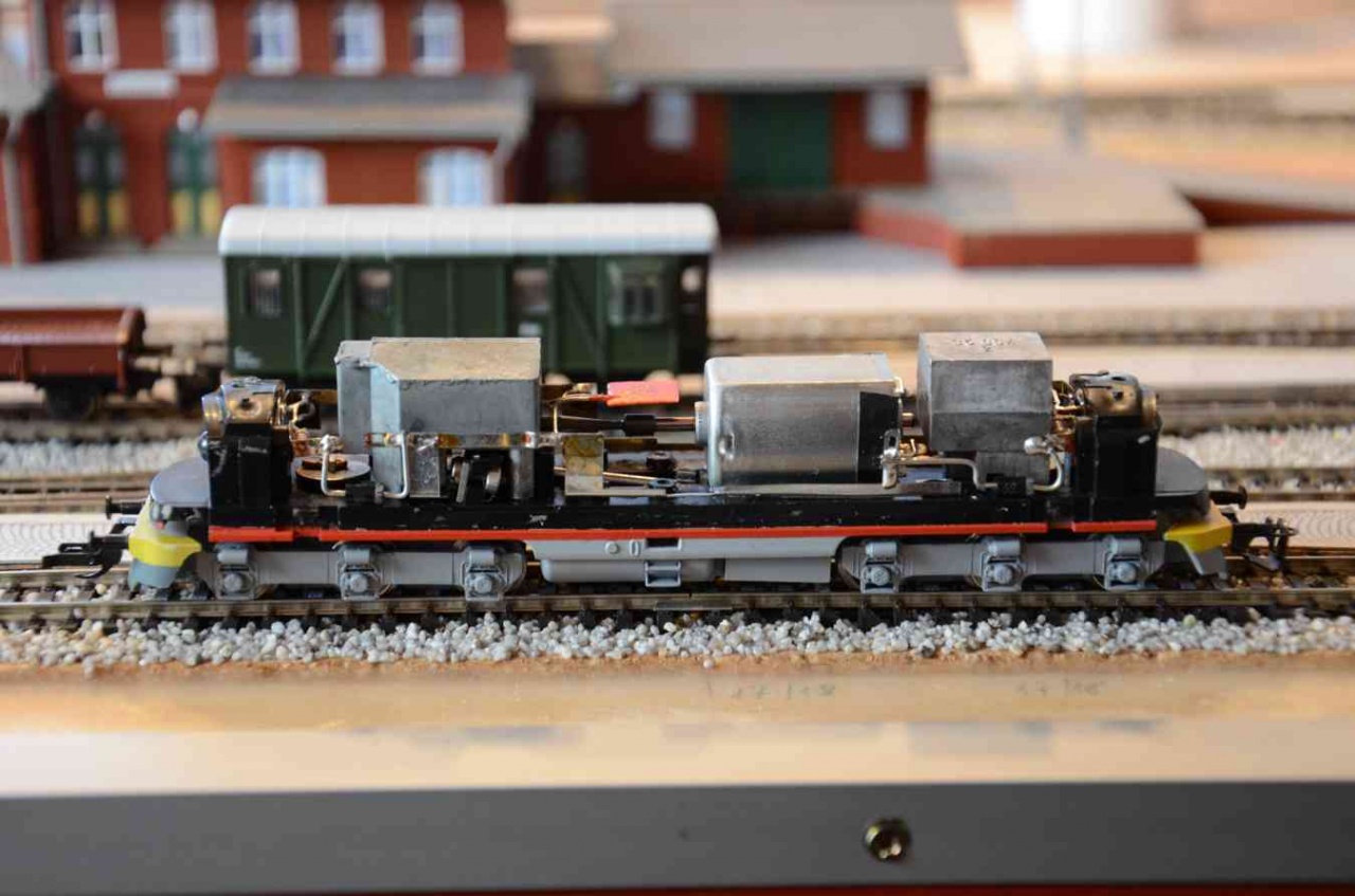

Lehet a BTTB modellbe motort upgaredelni? Mármint úgy értem, hogy nagyobb fúrás faragás nélkül?!
(#16072) etwg válasza wolfchild hozzászólására (#16071)
Ápr 15, 2013 |
Attol függ melyikbe.
A régebbiekkel gond szokott lenni, mert az eredeti motor nagyon lassu fordulatszámu (5000-7000 közötti) a modern motorok hasonlo vagy kisebb méretben néha a dupláját is tudják, igy az uj motorral a modell kozmikus sebességü lesz.
Az egyetlen kiut az áttételek átalakitása, ami nem egyszerü. |

(#16077) masTTertape válasza wolfchild hozzászólására (#16071)
Ápr 15, 2013 |
Mashima motorral meg lehet oldani, de figyelembe kell venni a fordulatszám különbséget. Sokan alakítottunk már át V36-ost régi hajtásról újra. Hasonló az eset itt is, mert a kis Mashima elfér a géptérben. Az áttétel is megoldható, viszont így sok hely elmegy a súlyok elől, könnyű lesz a mozdony.
Egy motort kb. 4-5 ezer ft körül tudsz venni. A megfelelő áttételekhez szükséges fogaskerekek, ritze-k, lendtömeg, stb. további 2-3 ezret emészthet fel.
Tehát alsó hangon az alapmozdony árának kétszerezésével juthatsz egy még kérdéses végeredményhez.
Az említett Nohab/Kroki átépítő készlet (Harry Barth féle) nem alkalmas ilyen mozdony átépítésére. Az csakis kétkihajtásos, kardános konstrukciókhoz jó.
Szerintem a viszonylag magas költségek, a túl sok munkaóra miatt nem igazán éri meg az ilyen átalakítás. Mert ugye a világításról, a dekóder helyének kialakításáról még nem is beszéltünk. |

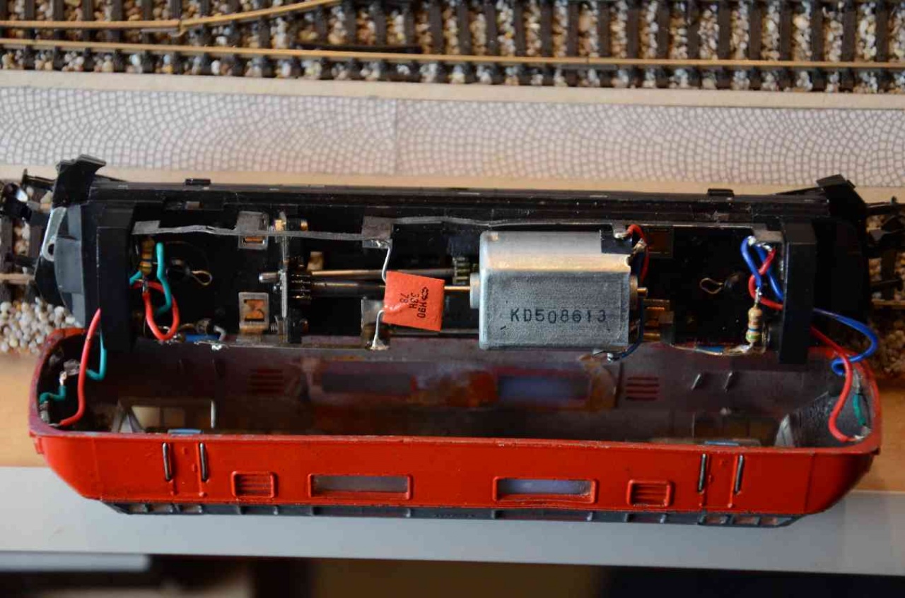

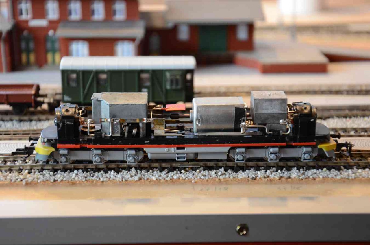

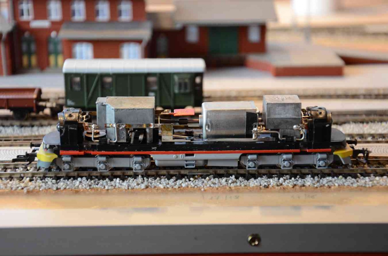

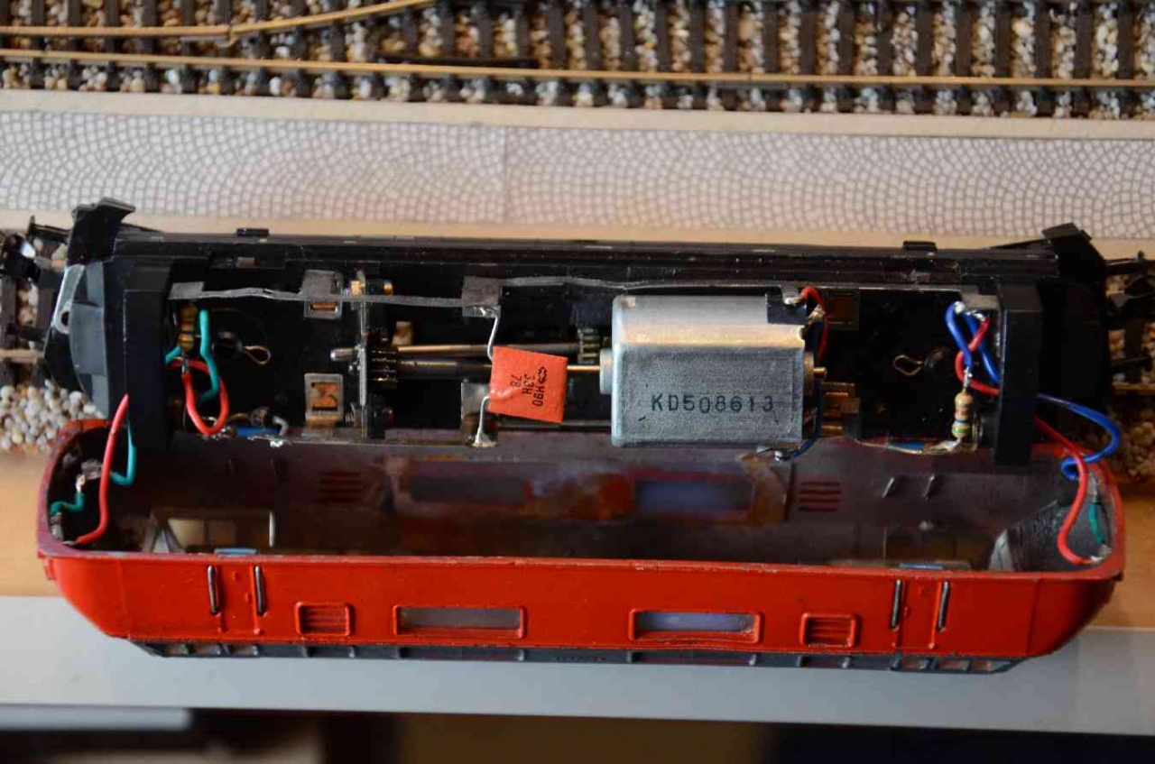

(#16084) róbertke válasza wolfchild hozzászólására (#16071)
Ápr 15, 2013 |
(#16085) csíkosháTTú válasza wolfchild hozzászólására (#16083)
Ápr 15, 2013 |
Tessék elolvasni a 3. oldalt, figyelmesen, az alábbi linken
iTT |

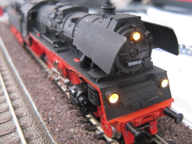

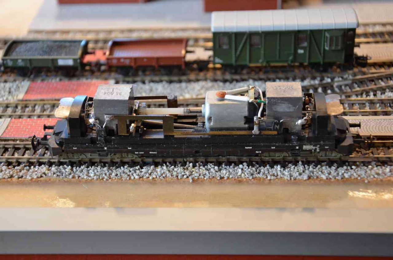

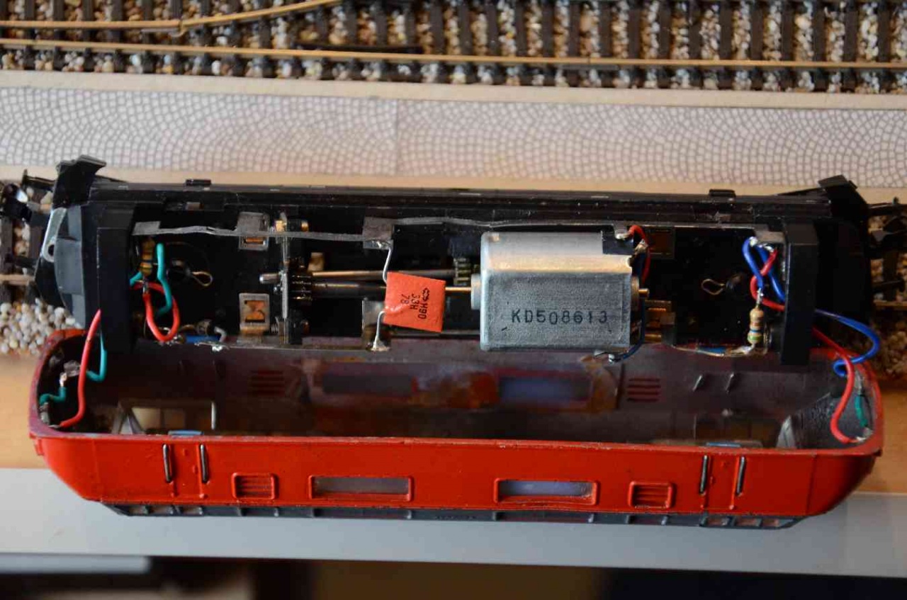

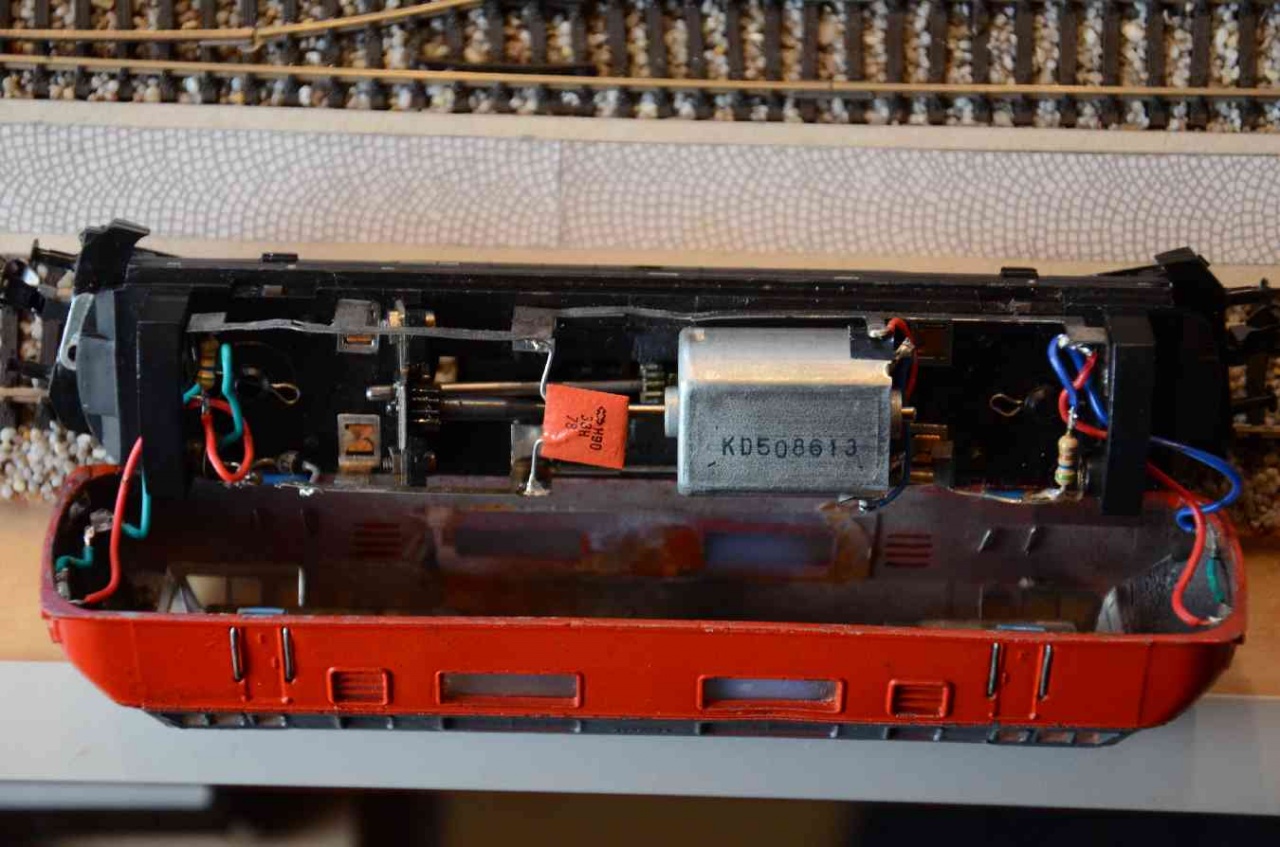

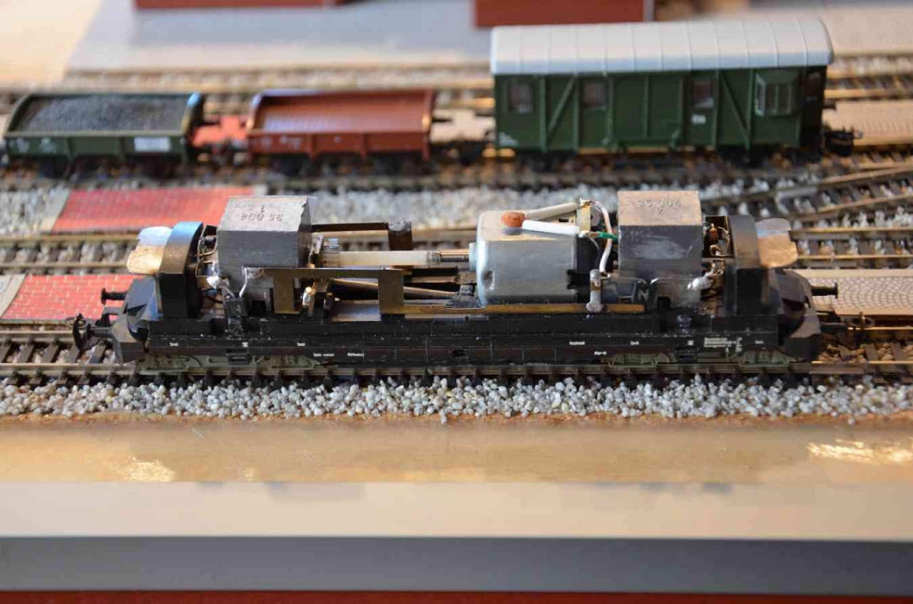

(#16086) csíkosháTTú válasza róbertke hozzászólására (#16084)
Ápr 15, 2013 |
Na ponTT erről a motorról volt szó az előbb. Sokban jobb, sokban rosszabb, mint a régi körmotor. |

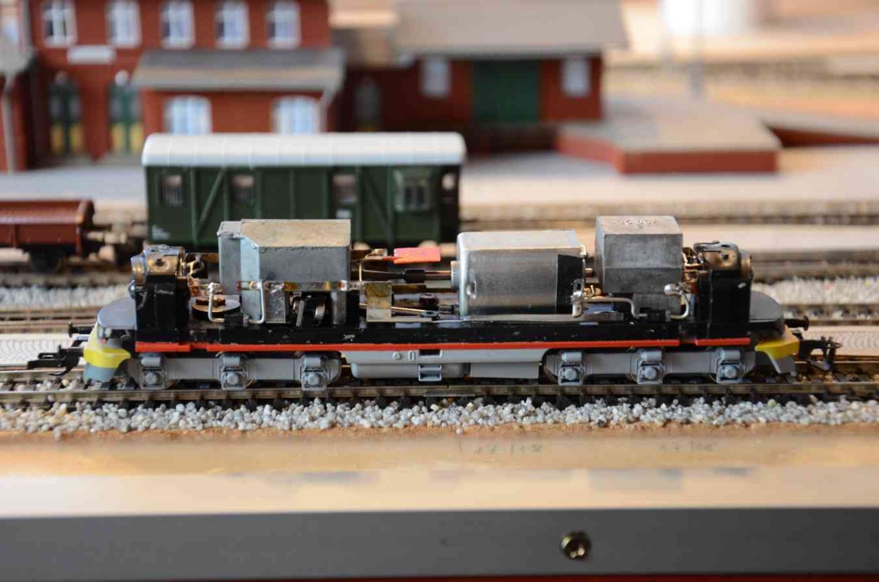

(#16087) róbertke válasza csíkosháTTú hozzászólására (#16082)
Ápr 15, 2013 |
(#16088) csíkosháTTú válasza róbertke hozzászólására (#16087)
Ápr 15, 2013 |
Nem, Gyermekem!
Helyesen teTTed, beteTTed eme helyre ezen receptet! |

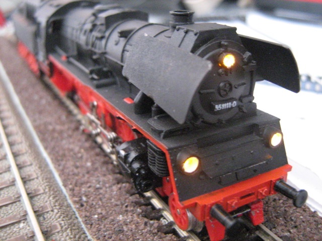

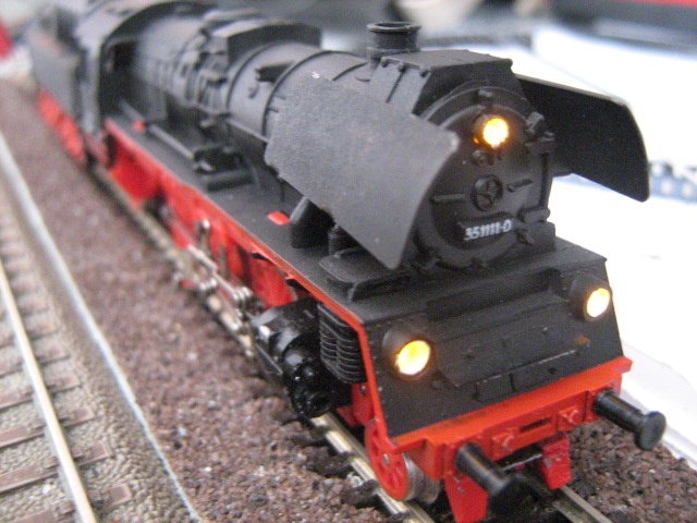

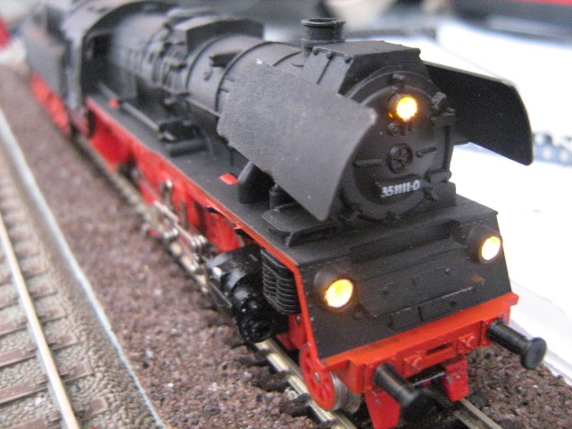

(#16090) csíkosháTTú válasza róbertke hozzászólására (#16087)
Ápr 15, 2013 |

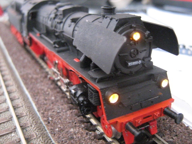

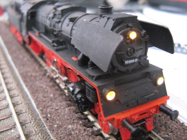

Most jut eszembe, csak három dolgot nem orvosol a szlovák (cseh?) átépítés:
1: nem lesz olyan a világítás, mint, amiről a képet betettem, de ez a legkisebb baj.
2: ettől nem nő meg a vonóerő.
3: én azért - ha már ennyire belenyúlunk ebbe a gőzösbe - csak beszereltem volna a PEHO átépítő készletét a mozdony és a szekocsi közé. (Igaz, ekkor az a ménkű nagy IC foglalatos áramcsatlakozás elmarad, mert nem lesz neki helye.) |

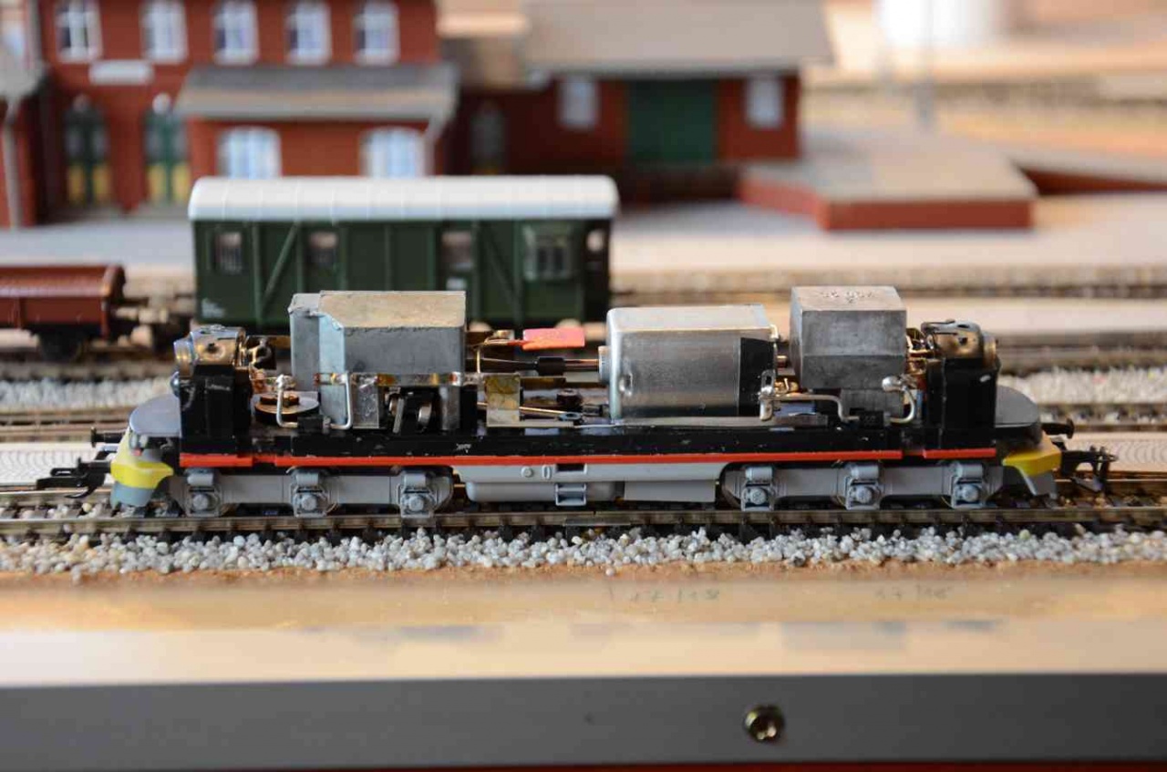

(#16109) masTTertape válasza wolfchild hozzászólására (#16083)
Ápr 16, 2013 |
Általánosságban nem feltétlenül szükséges a motorcsere. Ha az a körmotor tényleg jó állapotú, láthatóan nem volt már benne többször meggrillezve a szénkefe, akkor alkalmas dekóderes vezérlésre. Kicsit kell bíbelődni a CV54,55-kel, de megnyugtató végeredmény hozható ki ezekből is. Sőt mondok olyat, hogy van modellem, aminél analógban nem szép a futás, viszont dekóderrel tökéletesnek mondható.
Ami nagyon fontos, hogy legyen megbízható az áramfelvétel. Épp egy LVT digitalizálásával bajlódom és a két tengely sajna kevéske a biztos működéshez.
Szerény véleményem, hogy az átépítő készletek azoknál a mozdonyoknál indokoltak, ahol a két forgóváz, a 4-6 tengely adta vonóerő és felhasználási terület ezt megköveteli. Az állomási tartalékoknál, tolatósoknál bőven jó a gyári tudás, max többször kell vele fordulni. |
(#16110) masTTertape válasza csíkosháTTú hozzászólására (#16090)
Ápr 16, 2013 |
Kérdés, hogy mikori az átalakítás, mert ma már nem tennék bele egy TT modellbe 1-es raszterű stekkersort.  |
(#16111) sunocske válasza masTTertape hozzászólására (#16109)
Ápr 16, 2013 |

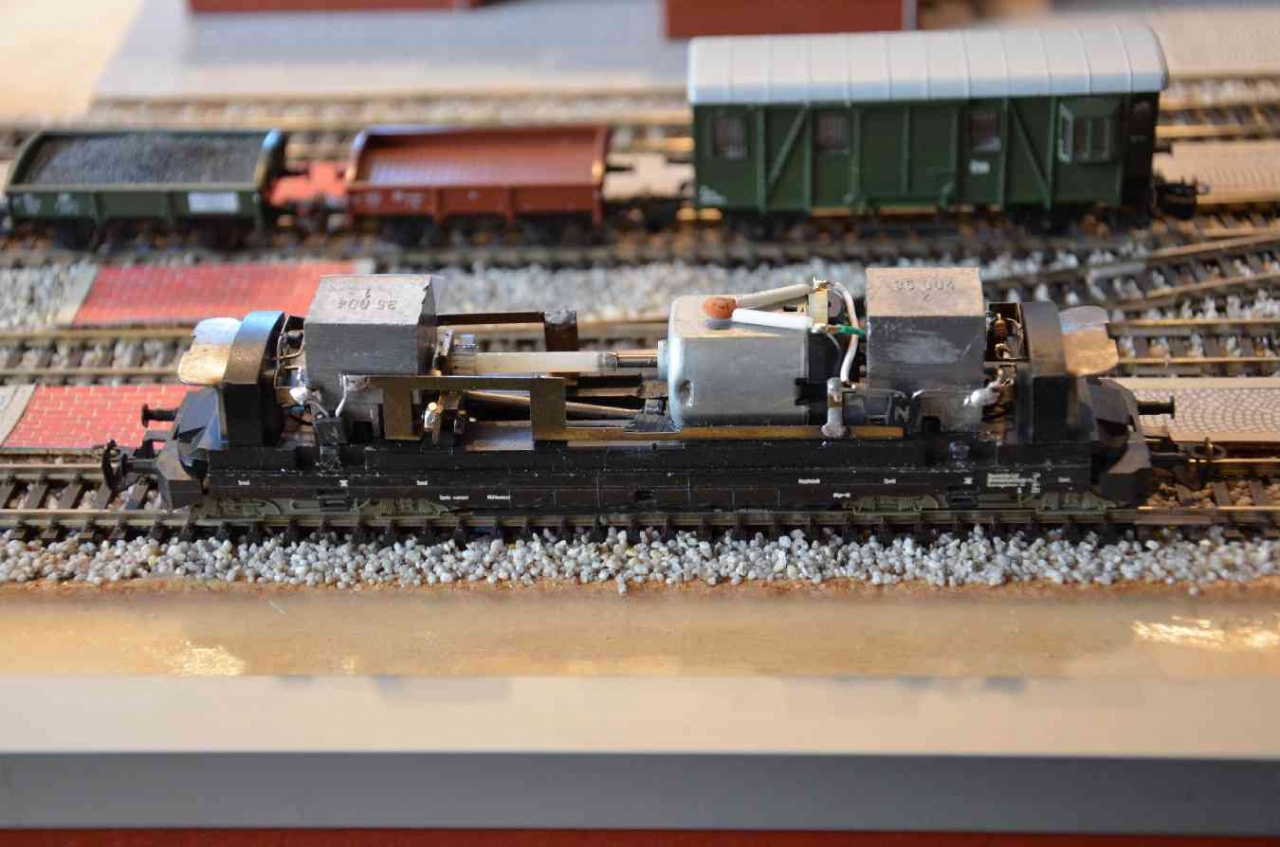

LVT-vel kapcsolatban: nem lehetne-e megoldás (nyilván a megrendelővel egyeztetve), hogy a mellékkocsit is bevonnád az áramszedésbe? A merev kapcsolórúd melletti plusz két vezeték még élethű is lenne, az eredetin is van valami lógó kábel
Bővebben: Kép |

(#16113) csíkosháTTú válasza sunocske hozzászólására (#16111)
Ápr 16, 2013 |
Pici súlyt kell még beletenni, hely van benne, és csodákat lehet művelni vele. |
(#16114) csíkosháTTú válasza masTTertape hozzászólására (#16110)
Ápr 16, 2013 |
Úgy 5-6 éve láTTam először ezt a weboldalt, akkor is volt már 0,5raszteres csatlakozósor...

Néhány motorcserén túl vagyok. Kezdtem a Barth féle átépítő készlettel, a Nohabokhoz jó, a Krokodilokhoz eleinte gyenge motort adott. Újabban már a nagyobb Mabuchi motorral küldi a szettet, de ennél a nagyobb méret miatt ki kell venni az egyik súlyt. A nagyobb motorsúllyal a végeredmény ugyanaz maradt, viszont javult a vonóerő. Használtam még néhány ismeretlen gyártású, Bécsben a kiállításon vásárolt motort (lásd V200 fotót), illetve legutóbb a Konrádtól származó Motrax-ot. Ebből többféle is létezik, a 3-15V névleges feszültségű, max 12600 fordulatú szerintem nagyon jó, ára csupán 1490.- Ft. Az összes egyoldalú hajtással rendelkező, „wide body” TT mozdonyba belefér minimális főkeret átalakítással. (lásd BR118) Az áttétel, a kardánok az eredetiek maradhatnak, az egyetlen kritikus dolog, hogy a motor tengelyt fel kell sliccelni kb 2 mm hosszban – 0,5 mm vastag Dremel vágókoronggal megoldható. Az eredmény: kiváló lassú menet, csendes, (motor)karbantartást nem igénylő üzem. |
