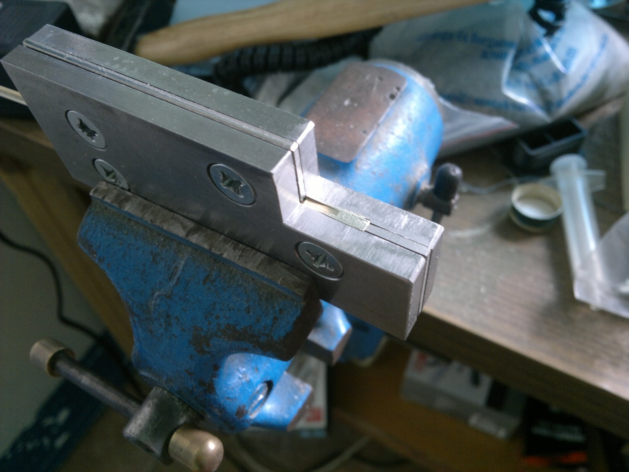

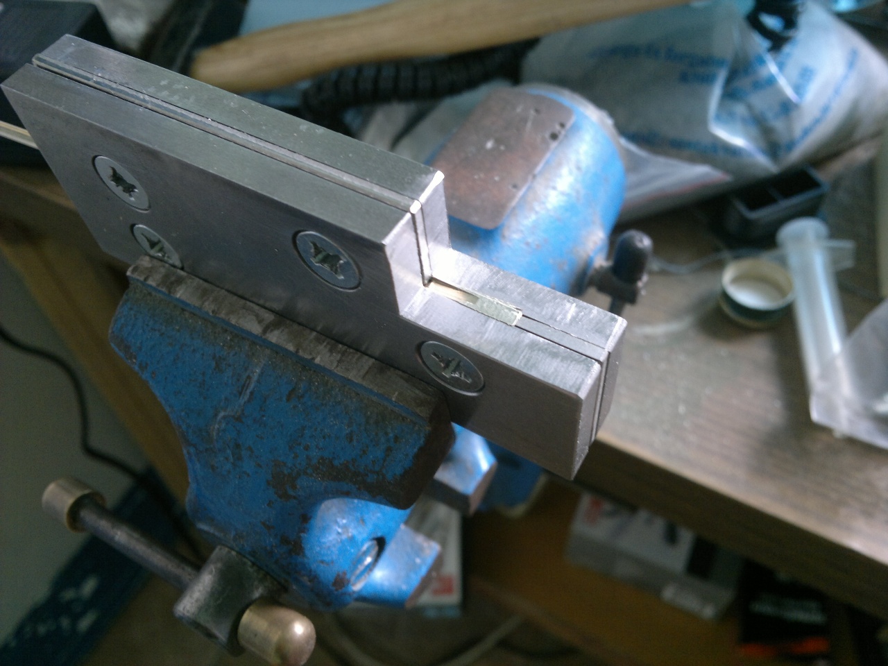

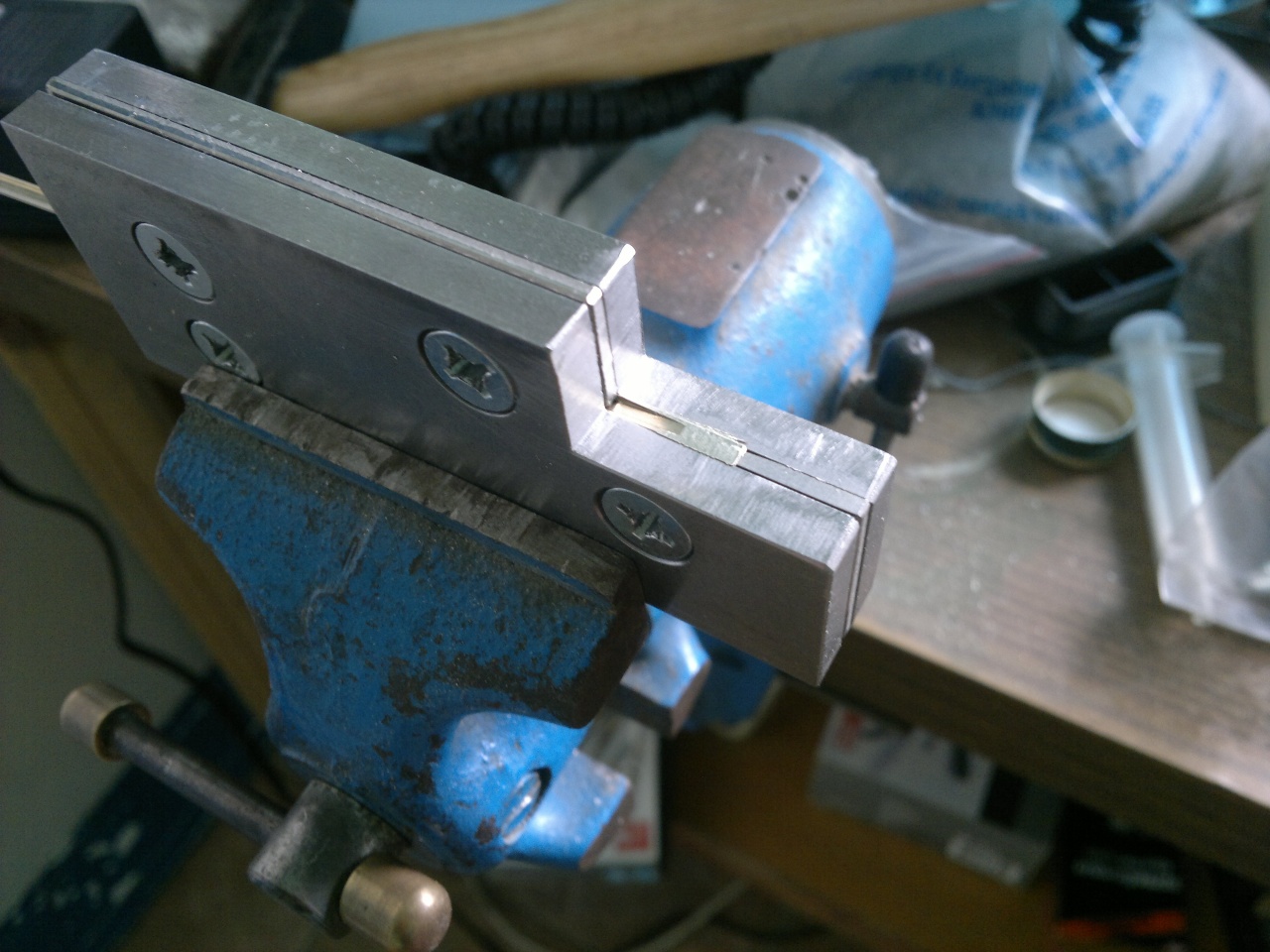

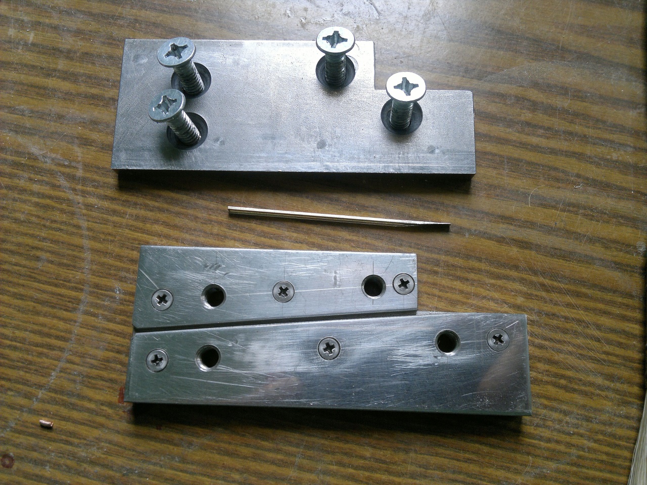

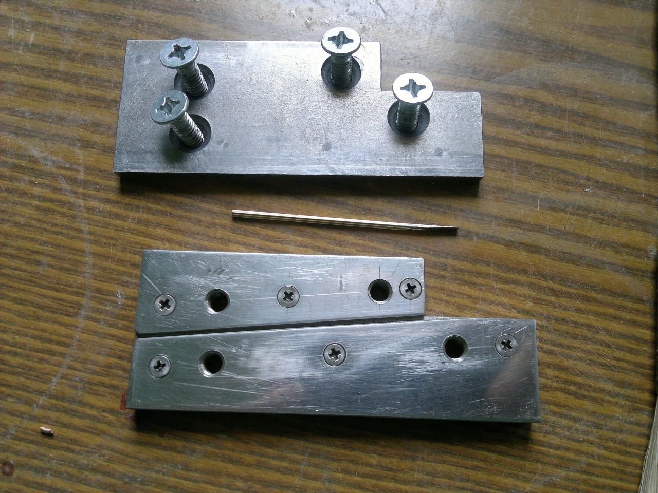

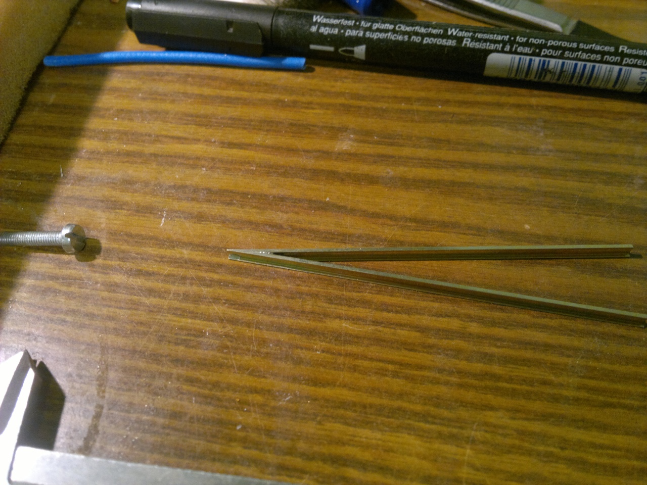

(#18857) Fordítókorongos hozzászólása Válasz • Júl 5, 2013

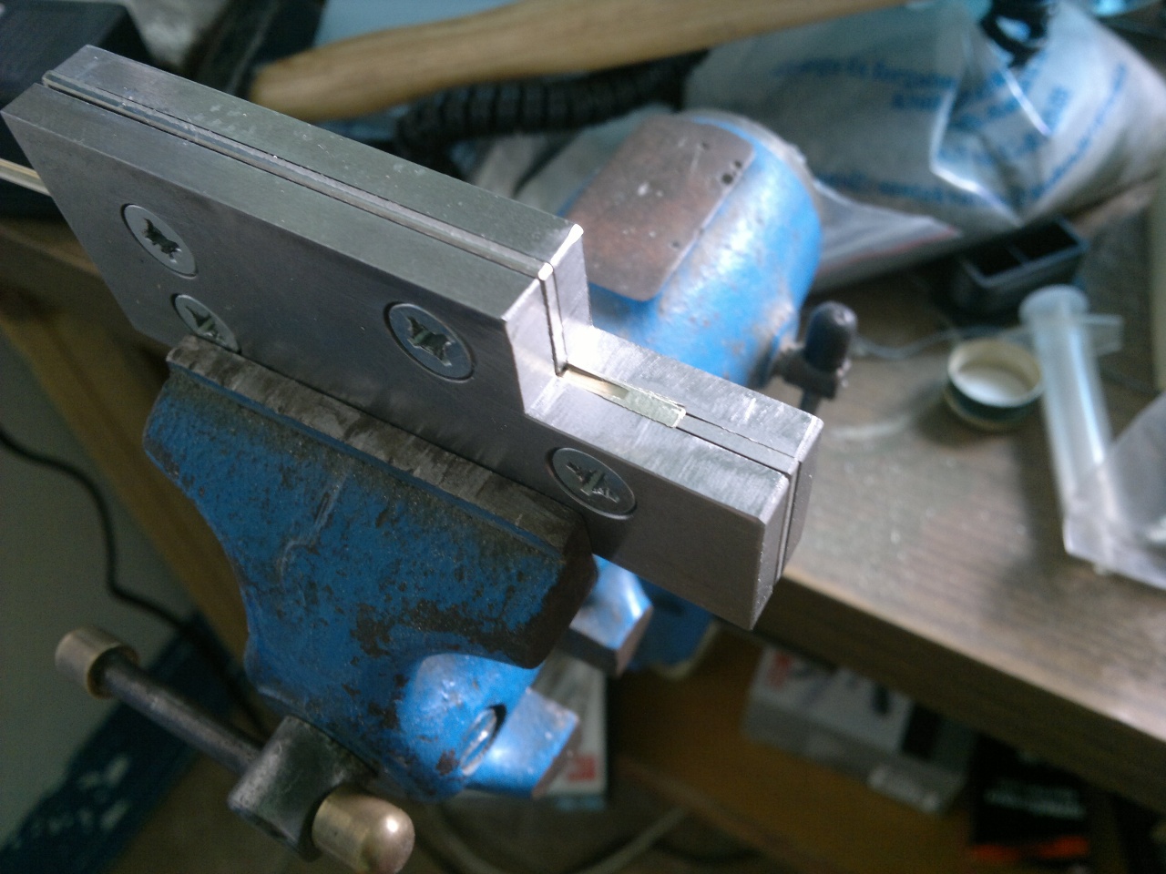

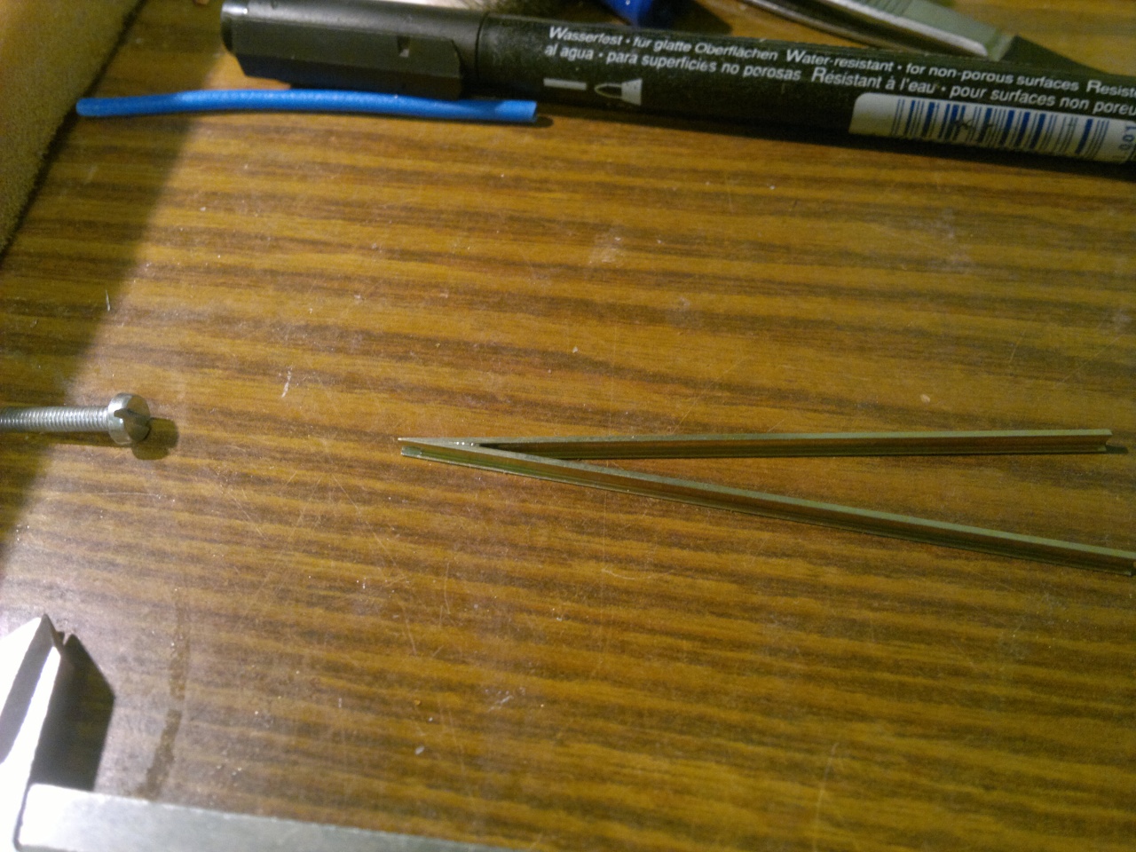

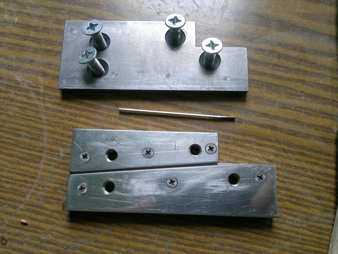

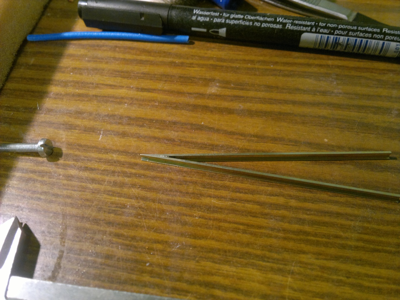

Egy keveset sikerült finomítani a keresztezési csúcs összeállításán!
Már egy kicsit gyorsabban meg tudom csinálni,és már elsőre is tuti lesz a fokba reszelés!
Az igaz,hogy az összeforrasztással még mindig el tudom szúrni,de azért ez is valami!
Ezzel szoktam a legtöbbet szívni!
Most könnyítettem rajta egy kicsit ezzel:

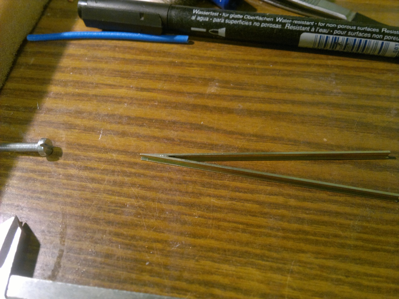

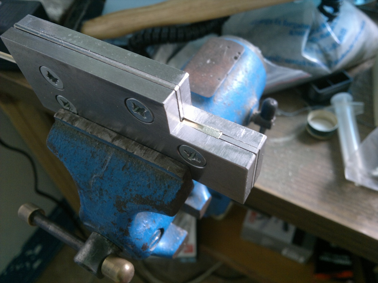

(#18858) Fordítókorongos válasza Fordítókorongos hozzászólására (#18857) Válasz • Júl 5, 2013
És ilyen lett a vele gyártott csúcs:
Jó modellezést mindenkinek!

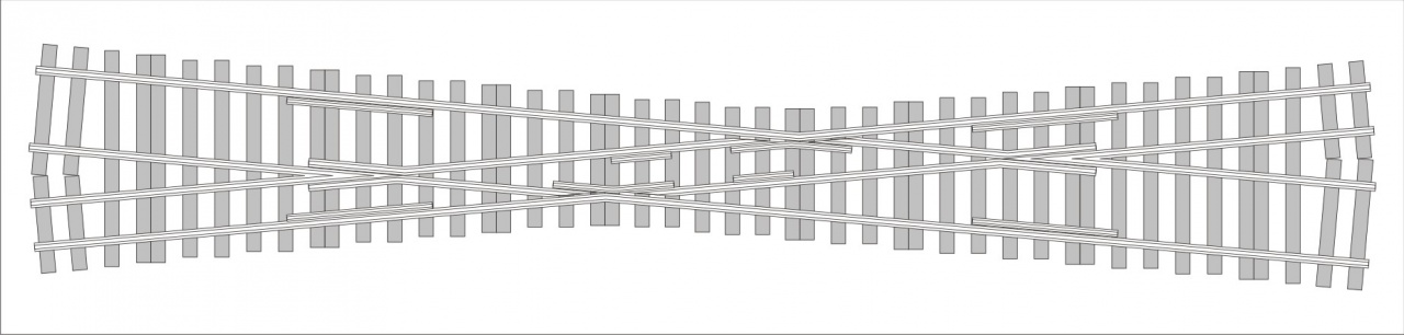

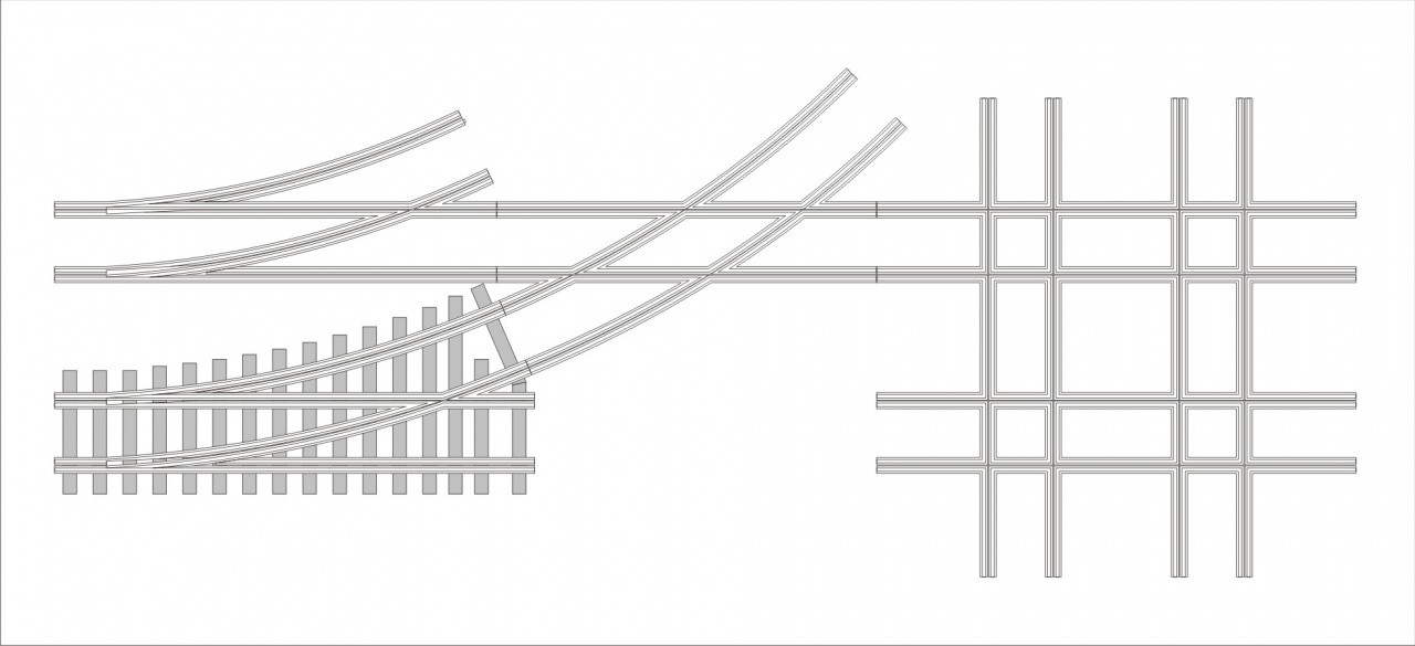

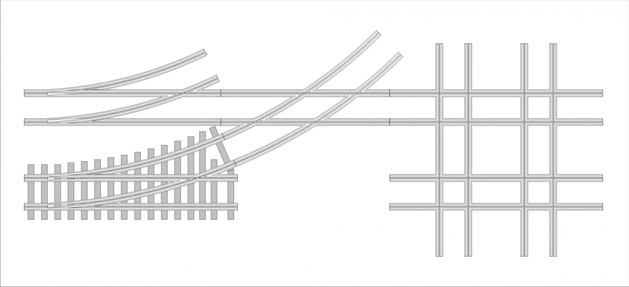

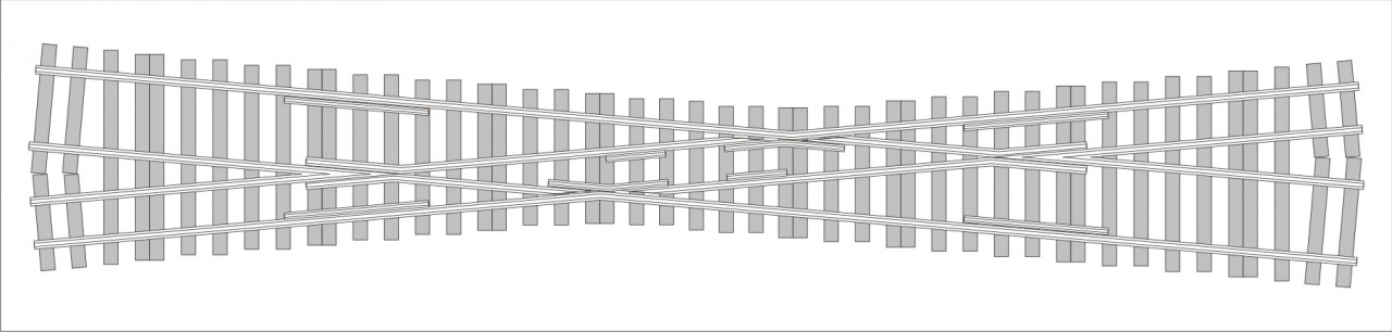

(#18878) Váltógyártó hozzászólása Válasz • Júl 6, 2013

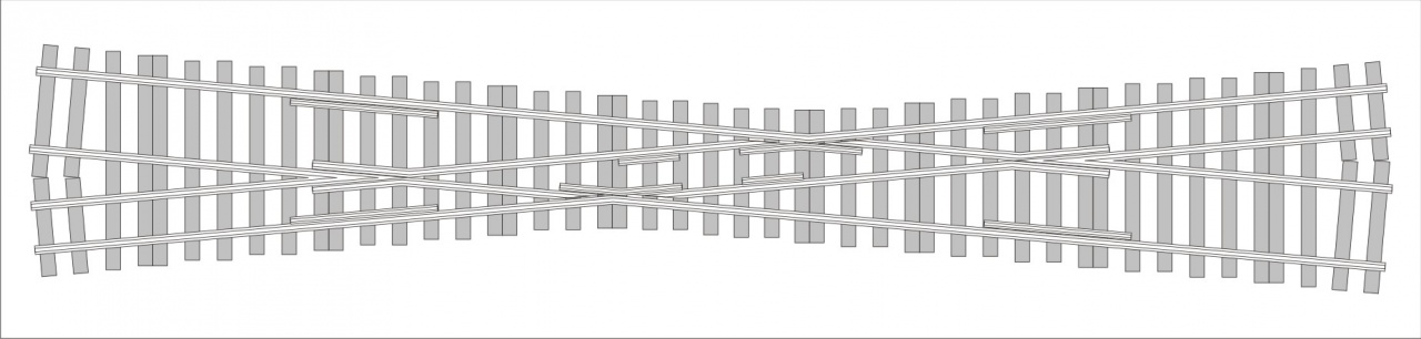

Következő project:
(#18880) Fordítókorongos válasza Váltógyártó hozzászólására (#18878) Válasz • Júl 6, 2013
Nem rossz vállalkozás ez a 10-es átszelés,durva jól néz ki!!
Nekem majd egy sokkal nagyobb szögűre ,egy 55 fokosra lesz szükségem, ami H0-H0 átszelésű.
Kíváncsi leszek rá,és sok türelmet az építéséhez!
Jó váltógyártást!

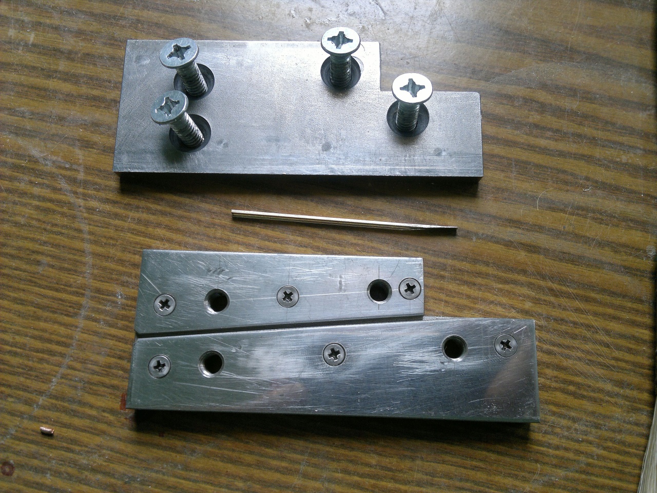

(#18885) Váltógyártó hozzászólása Válasz • Júl 6, 2013

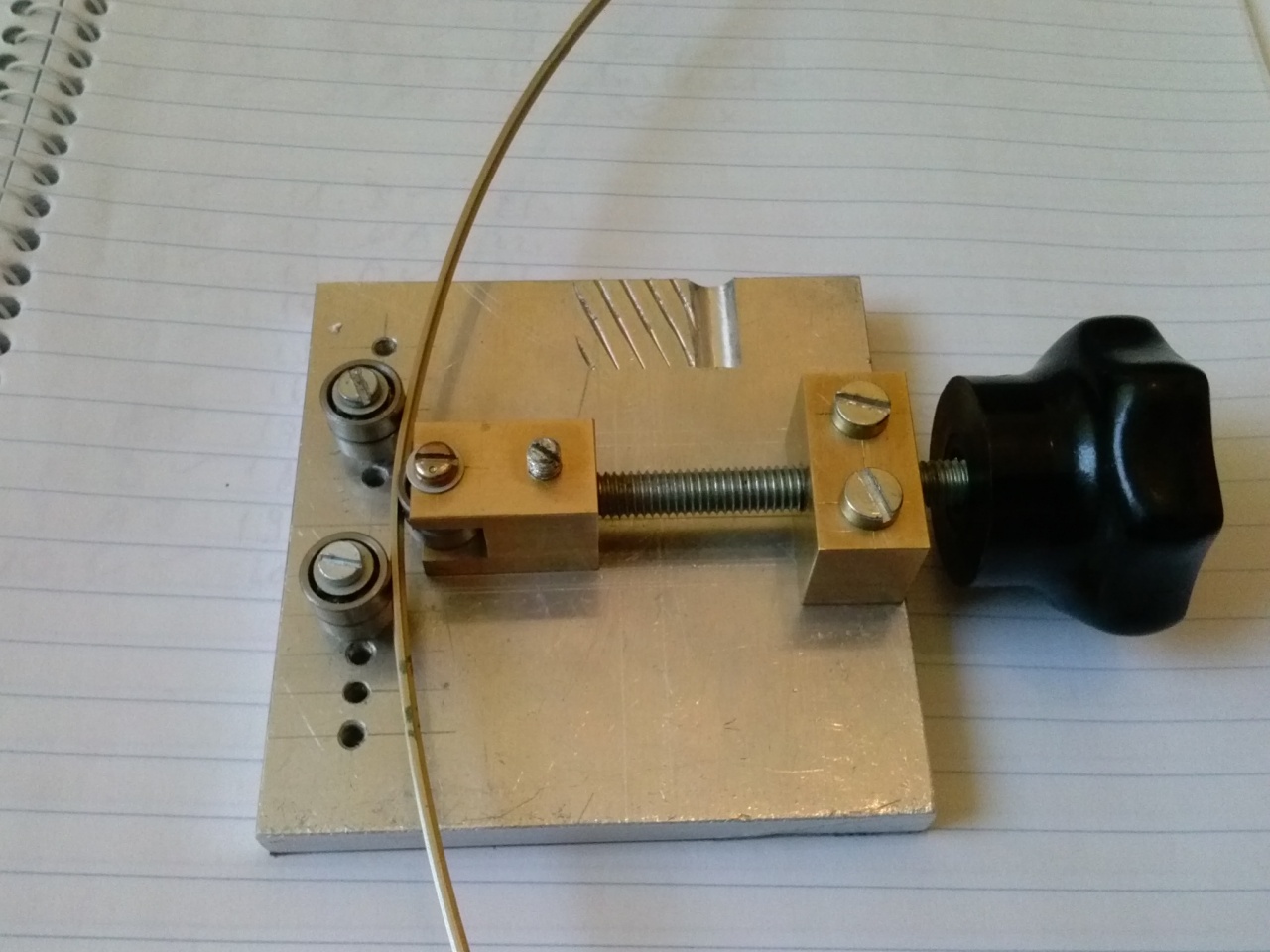

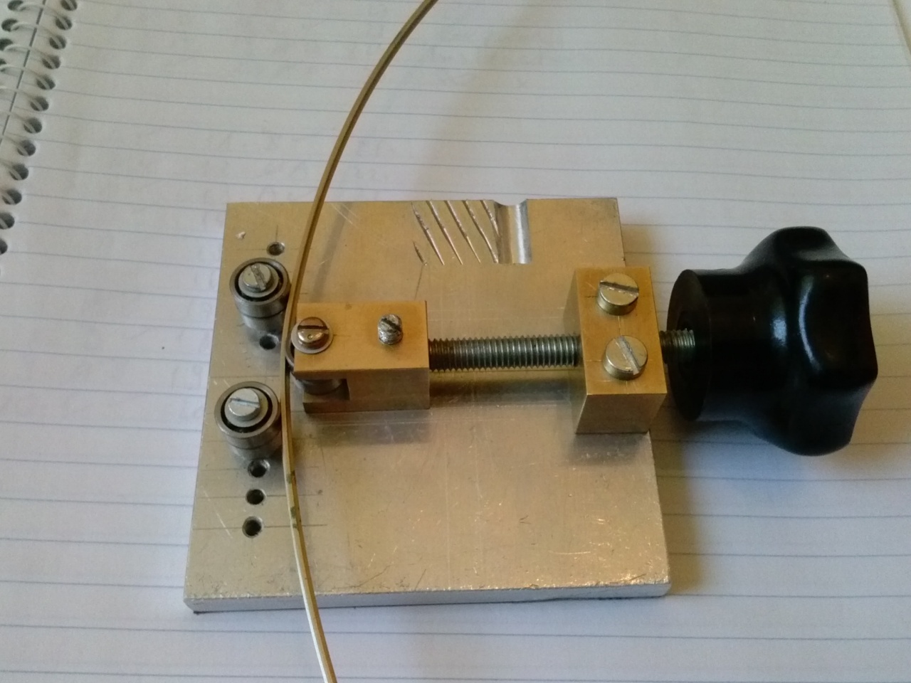

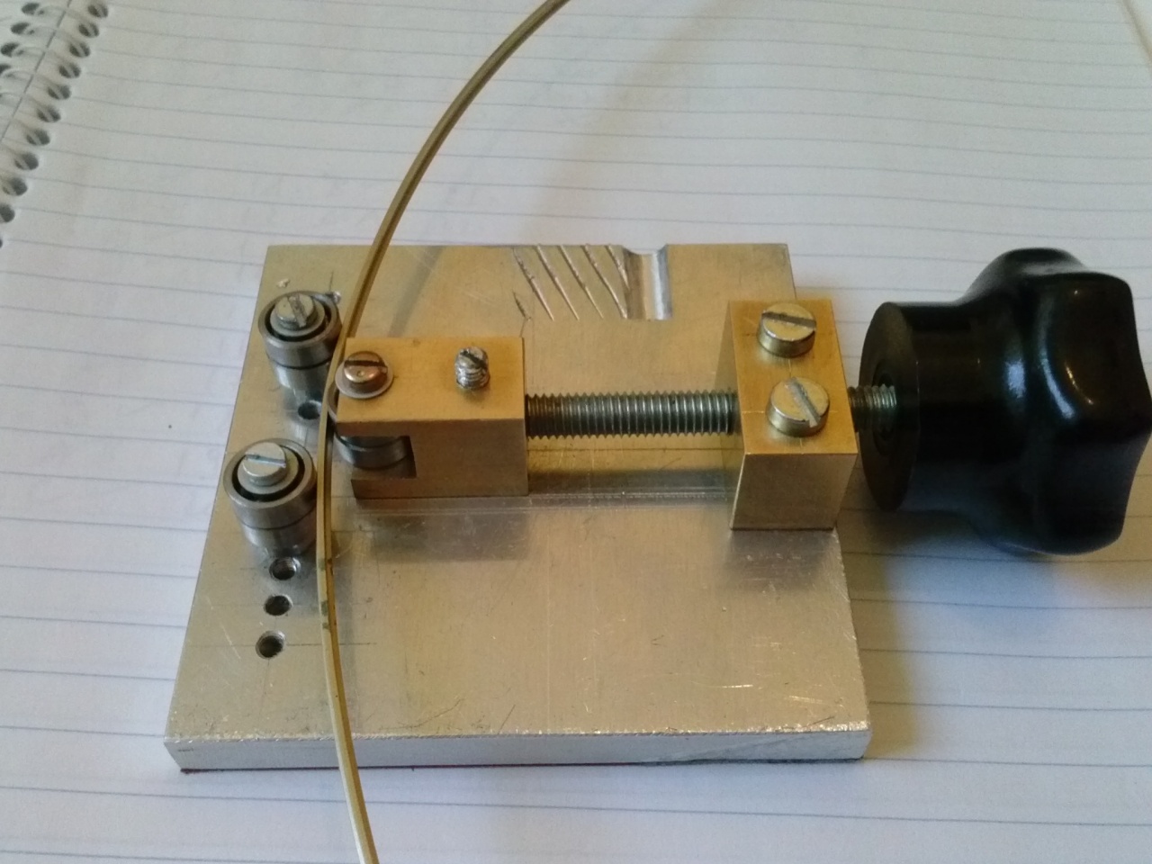

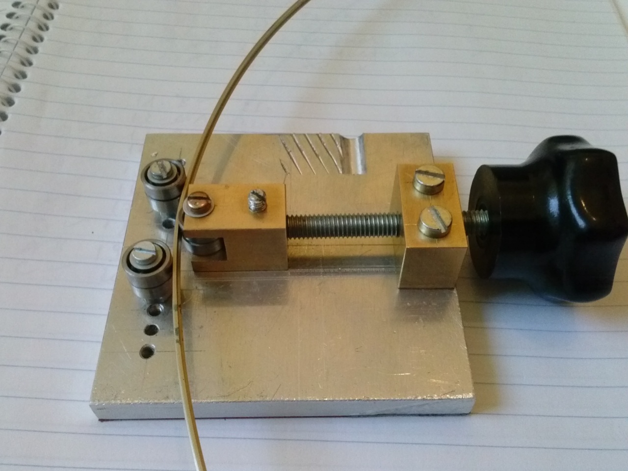

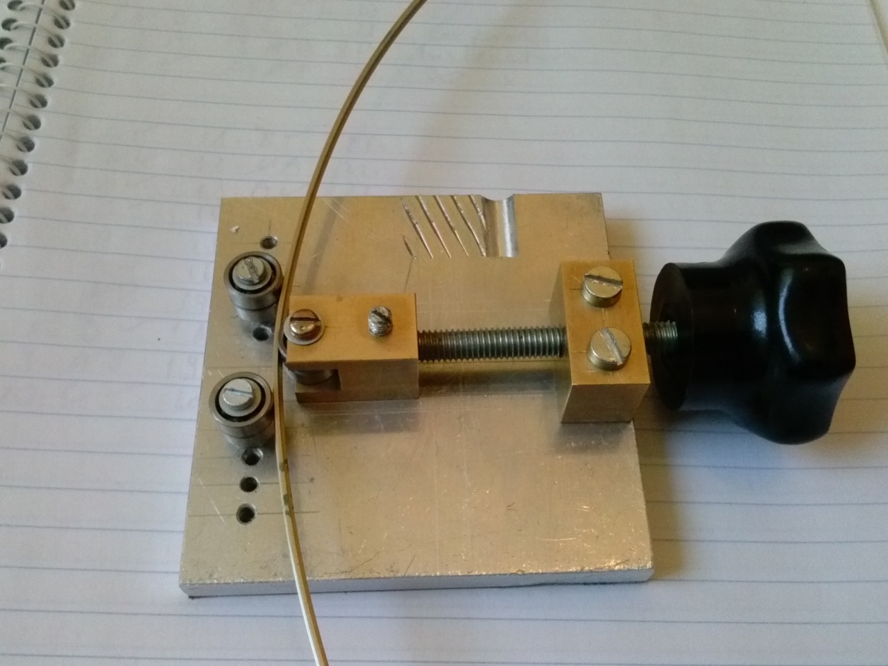

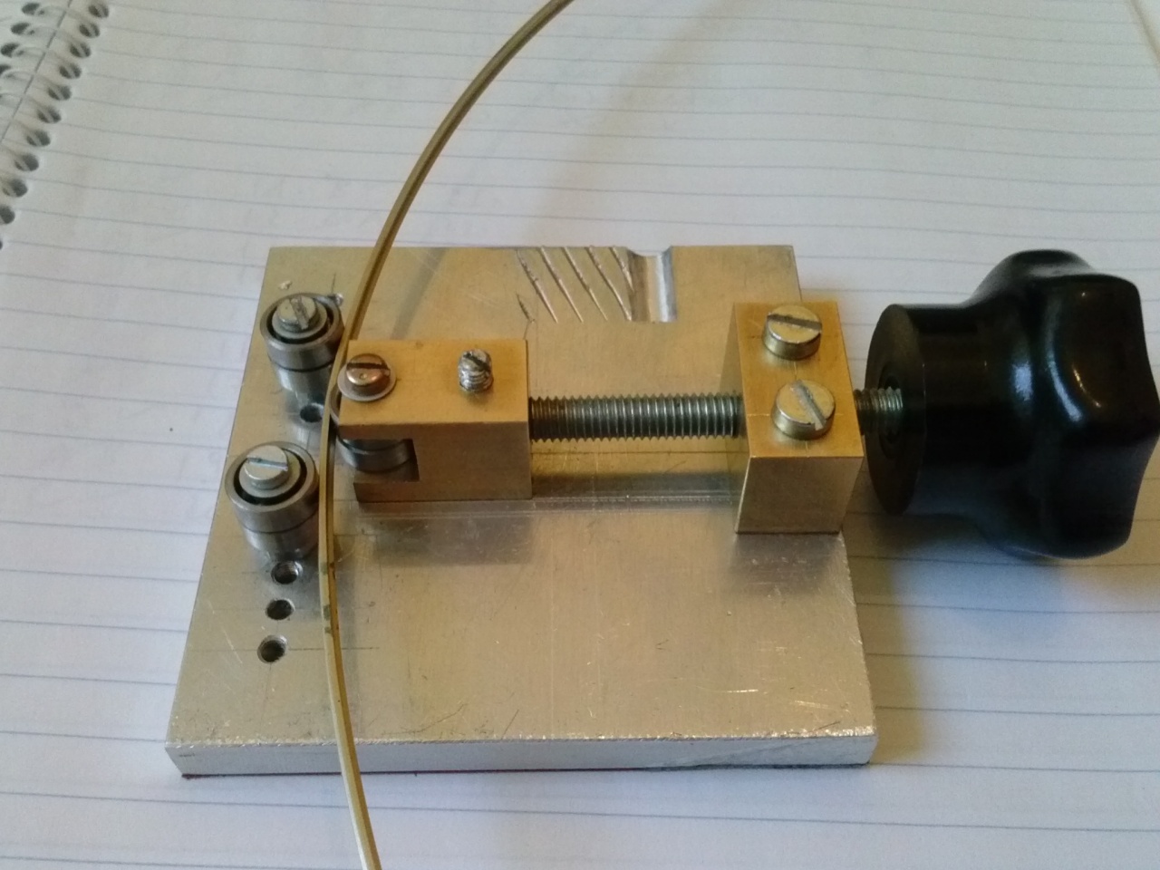

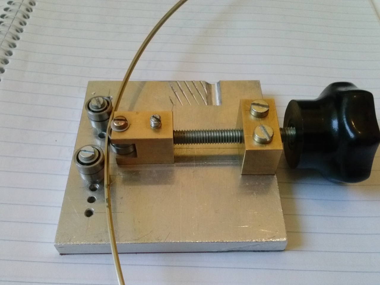

Egy újabb nélkülözhetetlen szerszámmal bővült a készletem HOTotya jóvoltából!
Érted már FriTTz kolléga, hogy miért nézek el neki oly sok mindent?
(#18886) róbertke válasza Váltógyártó hozzászólására (#18885) Válasz • Júl 6, 2013
Most már sejtem, hogy miért késik a BR42 -es mozdonykám iciri-piciri alkatrésze ...
(#18887) HOTotya válasza Váltógyártó hozzászólására (#18885) Válasz • Júl 6, 2013
Ez egy fapados eszköz(1 óra alatt volt kész)....majd lesz egy profi is...csak győzd kivárni...
(#18888) HOTotya válasza róbertke hozzászólására (#18886) Válasz • Júl 6, 2013
Aluból a mintát már elkészítettem,de neked vasbúl köll....
(#18895) róbertke válasza HOTotya hozzászólására (#18888) Válasz • Júl 6, 2013
Amennyit száguldozni fog, attól még az alu sem fog szétforgácsolódni ...

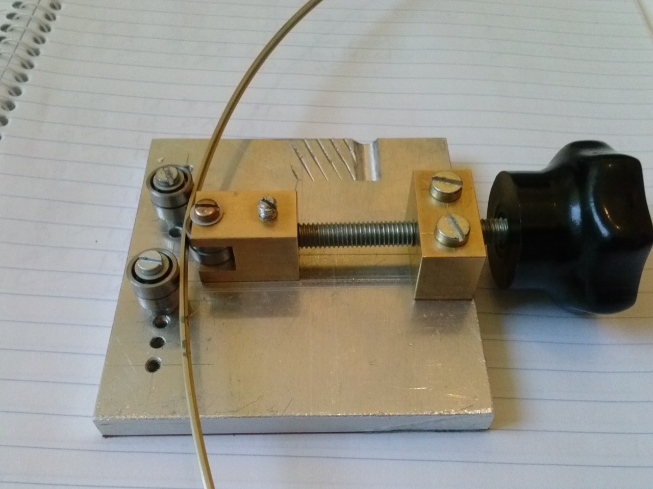

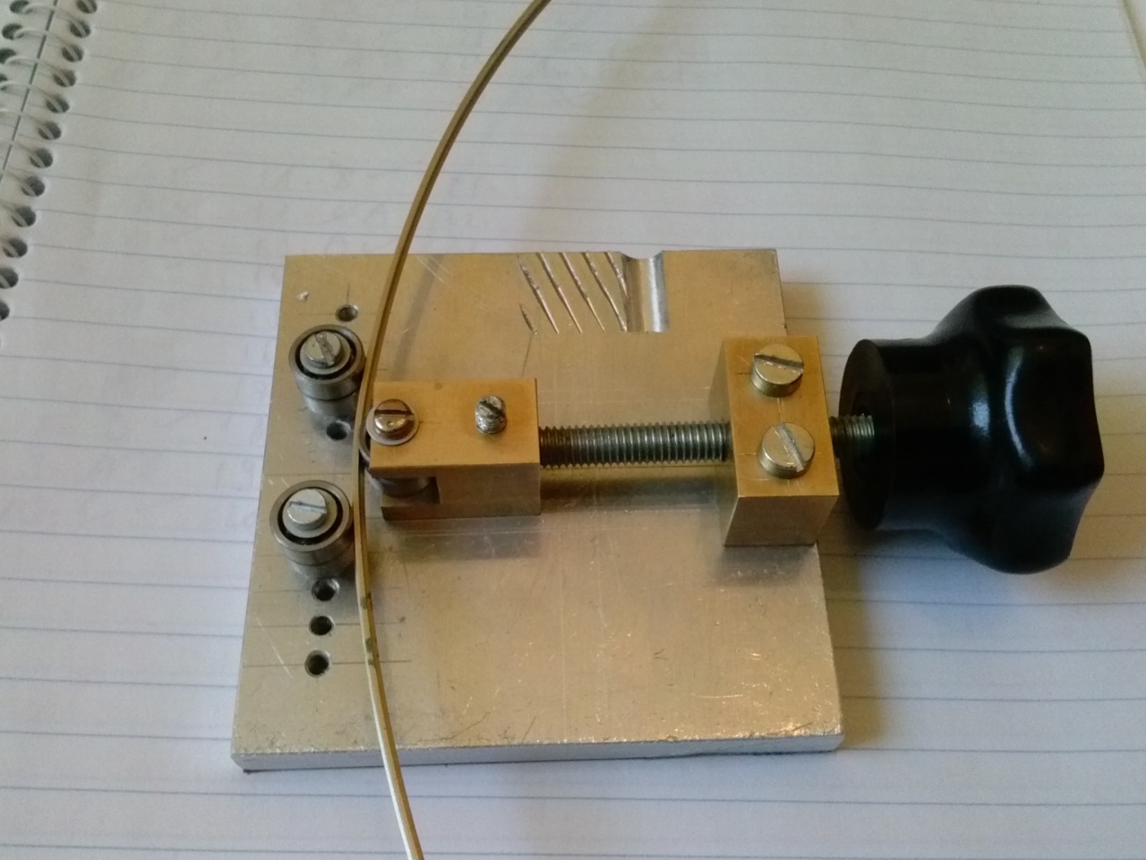

(#18896) Fordítókorongos válasza Váltógyártó hozzászólására (#18885) Válasz • Júl 6, 2013
Jó kis hajlítószerszám!
Ügyes gyerek ez a H0Totya!
Azt nem értem,hogy miért számít ez fapadosnak,
szerintem ez is sokáig fogja bírni.
A profi miben fog ettől különbözni?
Milyen hajlításokra fogod használni,és miért nélkülözhetetlen,eddig hogyan hajlítottál?
Gondolom a H0-tól nagyobbhoz,és a kis ívekhez fog főként kelleni.
A fordítókorongok körsínjéhez is jól fog jönni az biztos!
Én is csinálok egyet, mert már nekem is jól jött volna.
Köszönjük a közzétételt, már sok mindenhez hozzájutottam,ötletet kaptam a jóvoltatokból az oldal olvasása közben.
üdv.:korongos
(#18898) HOTotya válasza Fordítókorongos hozzászólására (#18896) Válasz • Júl 6, 2013
"Csak" azért fapados,mert menetes szárból lett csinálva és eléggé "kotyog" nincs"tartása"...nem volt itthon esztergált csavar(vagy hasonló ) és alul sincs megvezetve ezért kell a Lacinak az összes úját használni....
(#18899) róbertke válasza Fordítókorongos hozzászólására (#18896) Válasz • Júl 6, 2013
Csak így naív szemlélőként: -Váltók íves sínszáljának elkészítéséhez; -általad is említett fordítókoronghoz; -egyedi ívsugarak elkészítéséhez, hogy ne a gyári paraméterek börtönében kelljen a terepasztalt megtervezni; stb.
(#18900) róbertke válasza HOTotya hozzászólására (#18898) Válasz • Júl 6, 2013
Arra az alkatrészre vágysz, amit a levélben jeleztem?? Fix ár 2.500 Ft viragexpressztől.
(#18901) HOTotya válasza róbertke hozzászólására (#18900) Válasz • Júl 6, 2013
Mikor melyik szerelmes levélre gondoltál? (igen. )
(#18907) Váltógyártó válasza Fordítókorongos hozzászólására (#18896) Válasz • Júl 6, 2013
Szívesen! Ezért született ez a topic!
(#18908) Fordítókorongos válasza HOTotya hozzászólására (#18898) Válasz • Júl 6, 2013
Már értem a fapados jelzőt!
Arra az alsó megvezetésre kíváncsi leszek, hogyan fogod megoldani.
Jó fúró-maró-esztergamunkákat a hobbivasútas tuningoláshoz!
(#18909) HOTotya válasza Fordítókorongos hozzászólására (#18908) Válasz • Júl 6, 2013
Köszi...! Ezért írtam már többször,hogy ,ha tudok segítek,mert van lehetőségem rá ....csak az idő az ami korlátoz,mert a vasútmodellezés nekem is hobbi....!!!!
(#18912) Fordítókorongos válasza róbertke hozzászólására (#18899) Válasz • Júl 6, 2013
Egyedi íveket kézzel is könnyedén hajlíthatasz(H0-ban már van egy kevés tapasztalatom is)!
Aminek a hajlítása nehezebb lehet és amihez kellhet ez a szerszám ,azok az extra kicsi ívek,vagy a nagyobb méretarányú profilok!Gondolom,hogy így van,de azért bátorkodtam megkérdezni a mestert.

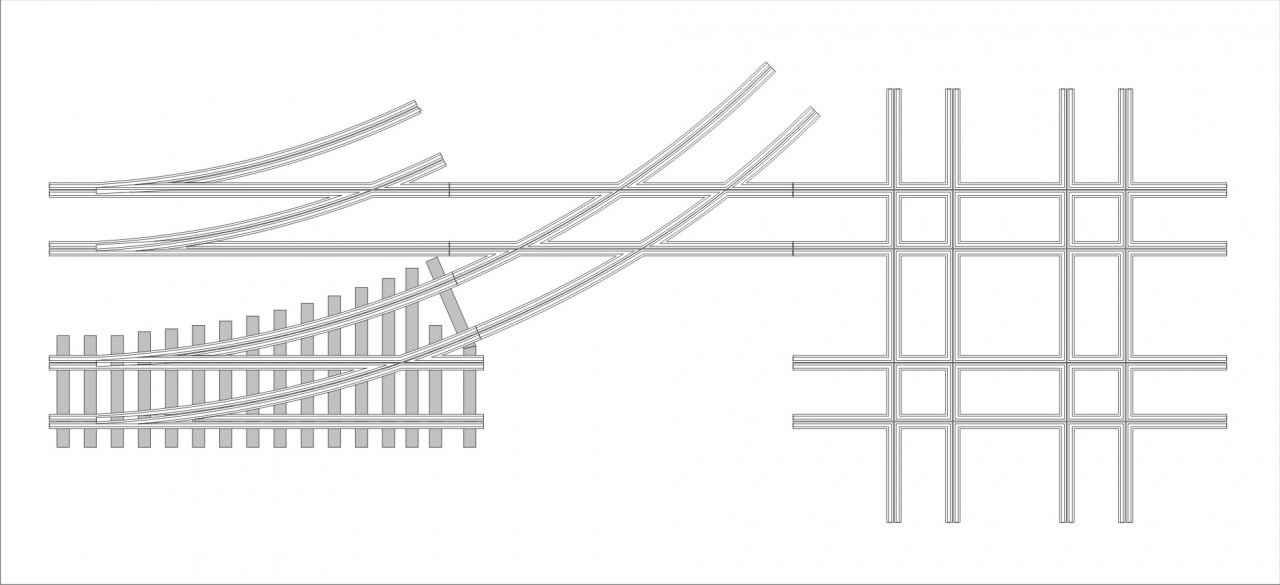

(#18917) Váltógyártó válasza Fordítókorongos hozzászólására (#18912) Válasz • Júl 6, 2013

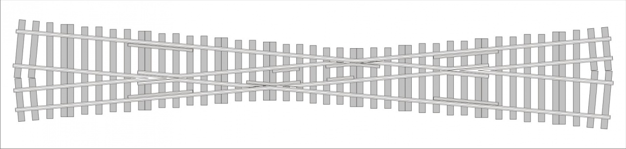

Nekem is leginkább egy rakás villamos kitérőhöz kell, de az íves váltók is még szebbek lesznek eztán! Természetesen eddig én is kézzel hajlítottam, de egy íves váltót szépen meghajlítani eltartott egy ideig...

(#18971) FriTTz válasza Váltógyártó hozzászólására (#18970) Válasz • Júl 7, 2013

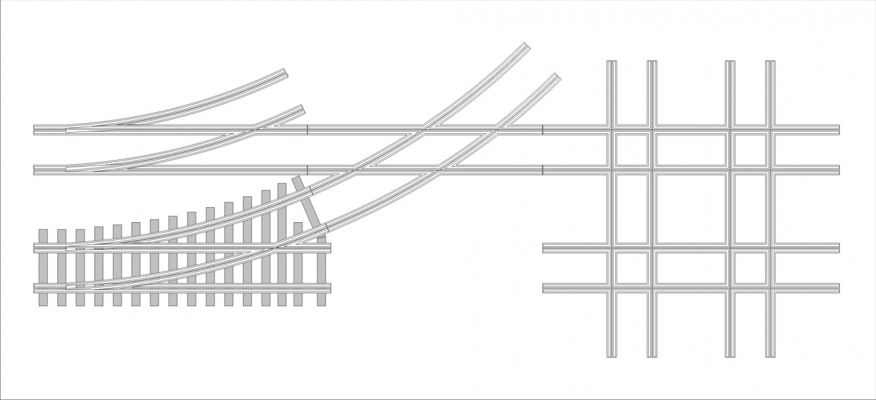

Mi a helyzet a Főnix sínnel?
(#18973) Váltógyártó válasza FriTTz hozzászólására (#18971) Válasz • Júl 7, 2013
(#18975) FriTTz válasza Váltógyártó hozzászólására (#18973) Válasz • Júl 7, 2013
Azt hittem 5 karakter a minimum!
A városi villamos Főnix sínen közlekedik, a rajz alapján gondoltam hátha kitaláltál valamit!
(#18977) sunocske válasza Váltógyártó hozzászólására (#18973) Válasz • Júl 7, 2013
Ezen a linken alul a "Groove" csoportot kinyitva megleled a választ. Alatta a Block Rail csoportban megtalálod azt a tömbsínt, amit a BKV-nál is alkalmaznak a nagypaneles pályában (ez az, ami tavasztól őszig nagyon szeret felpúposodni). A Vignol sínt meg remélem, nem kell bemutatnom
