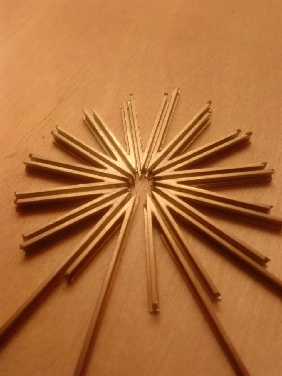

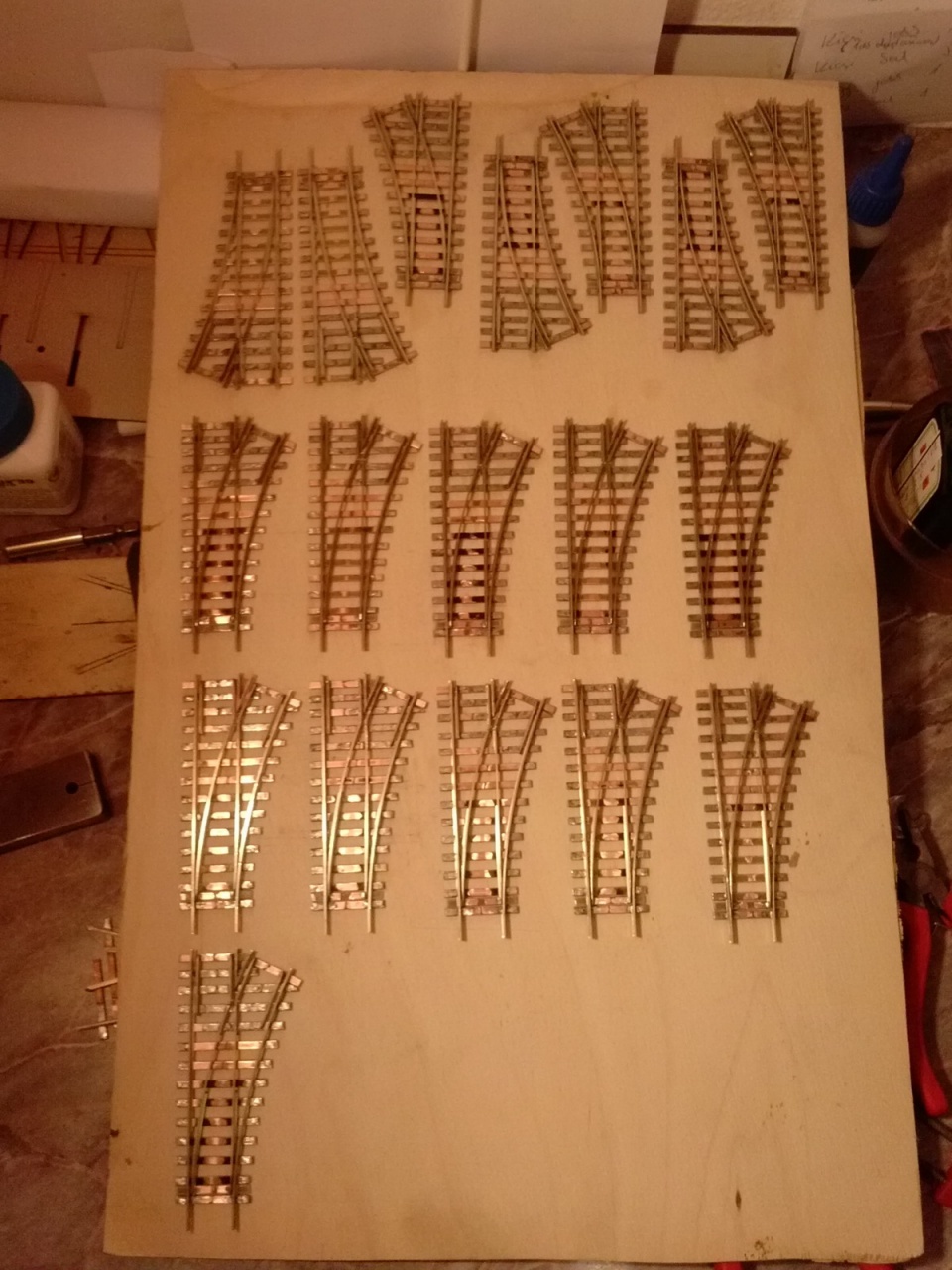

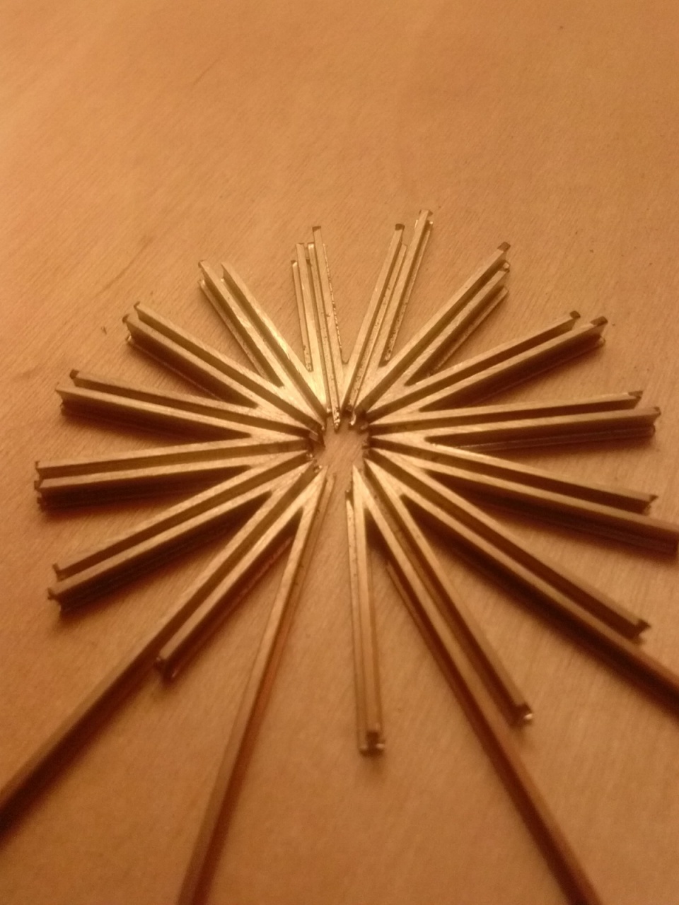

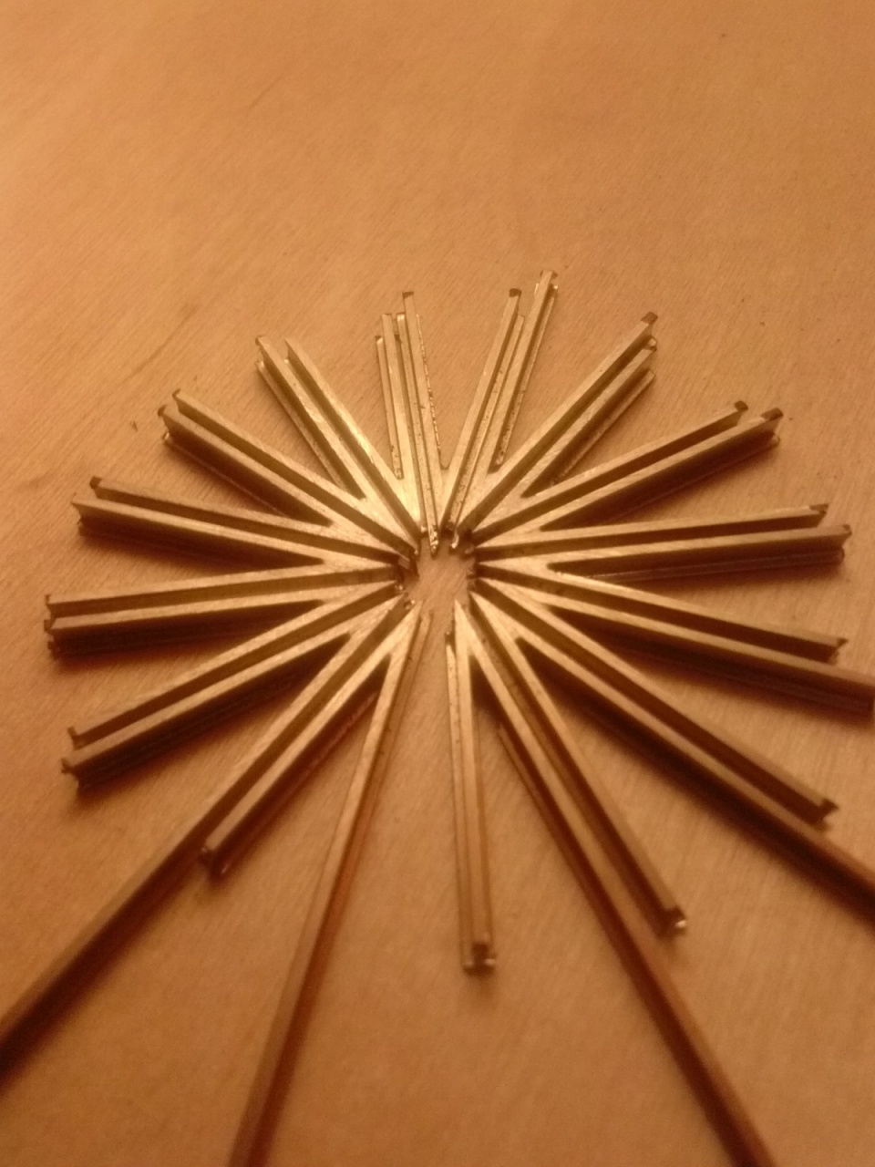

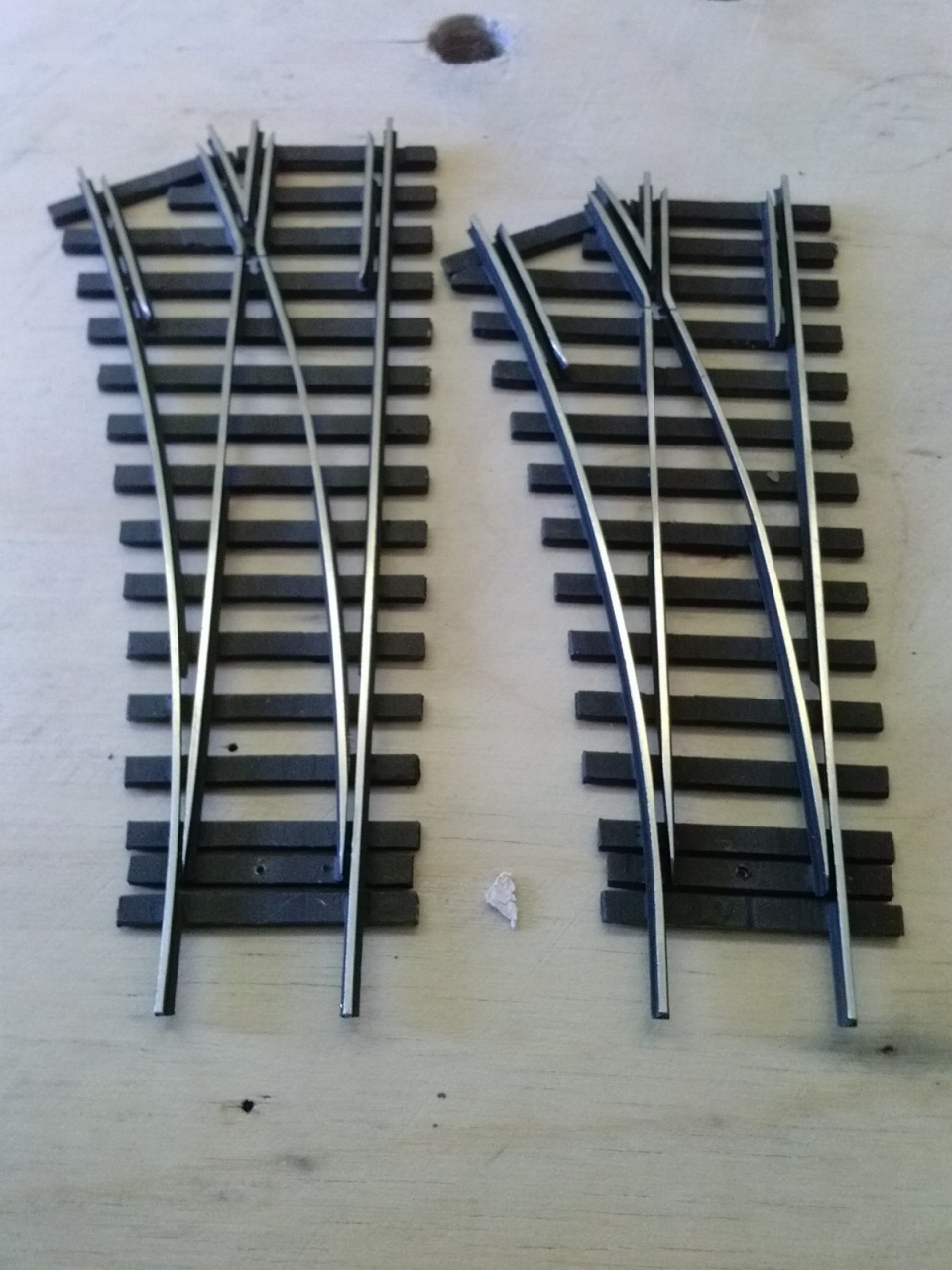

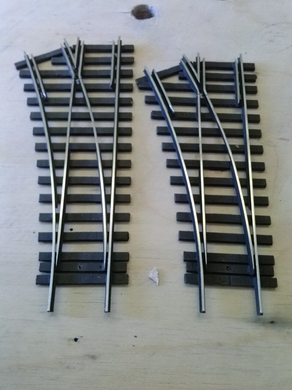

(#21189) Váltógyártó válasza Váltógyártó hozzászólására (#20709) Válasz • Aug 18, 2013
Iparművészet...
Vagy 22,5°-os villamos kitérő szívdarabok!
(#21190) Fordítókorongos válasza Váltógyártó hozzászólására (#21189) Válasz • Aug 18, 2013
Szép adag!
Látom,nem lazsáltál,a legszívósabb elemből egyszerre
15 készült!

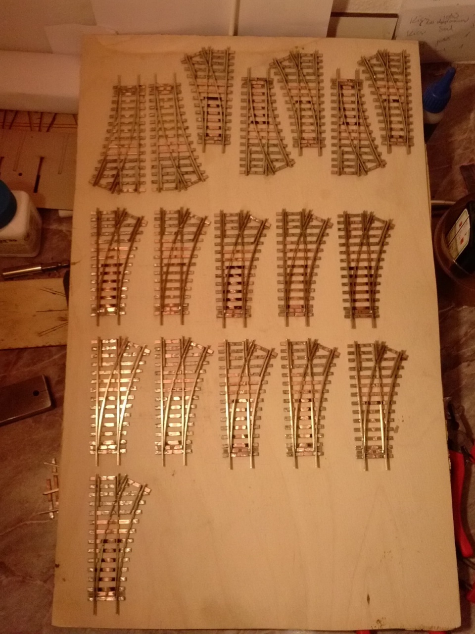

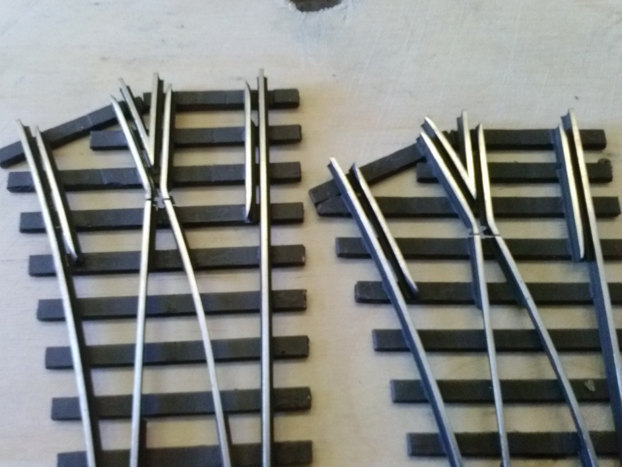

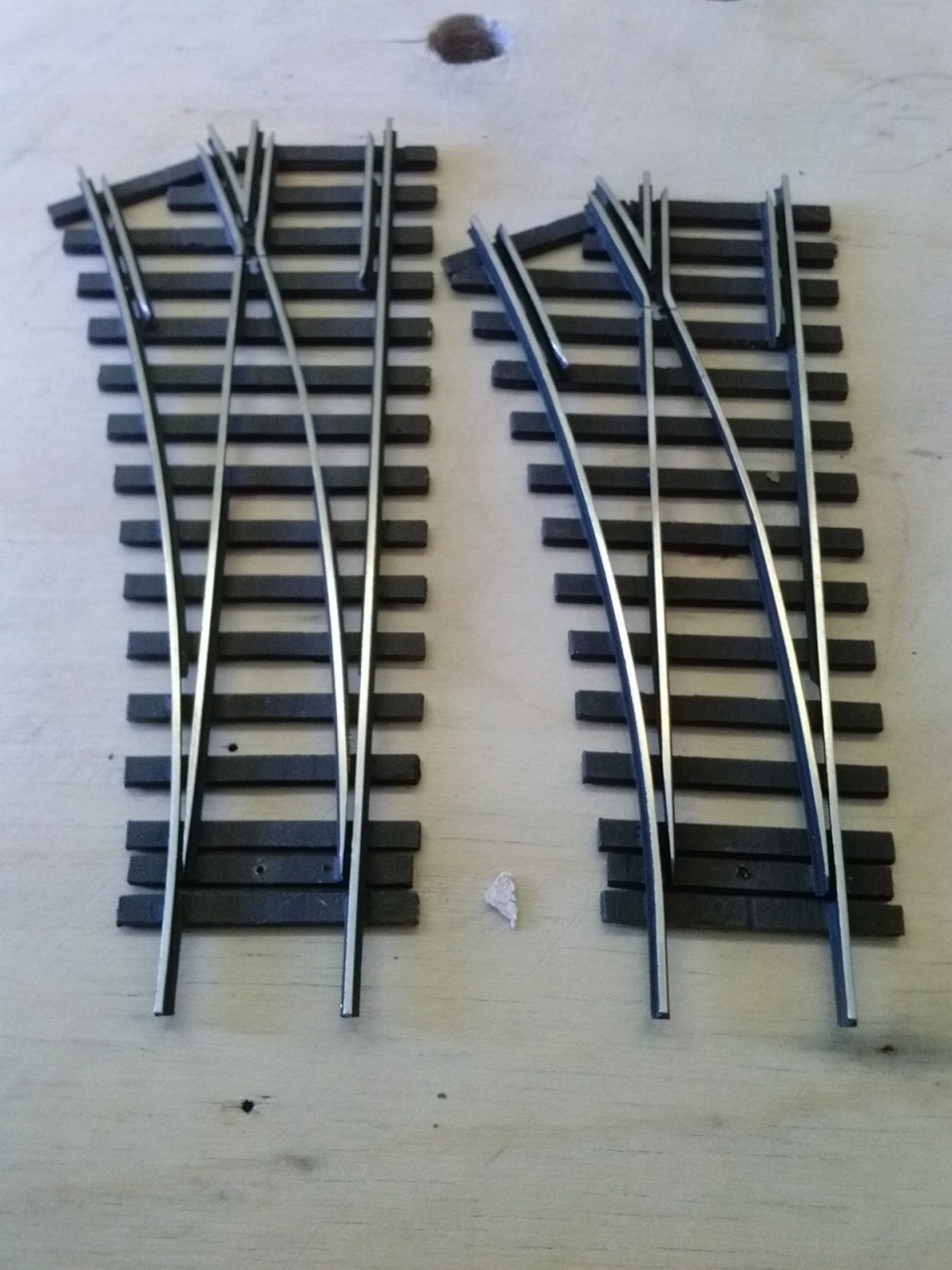

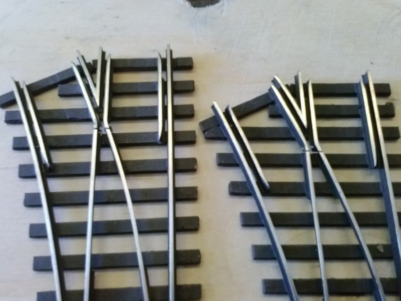

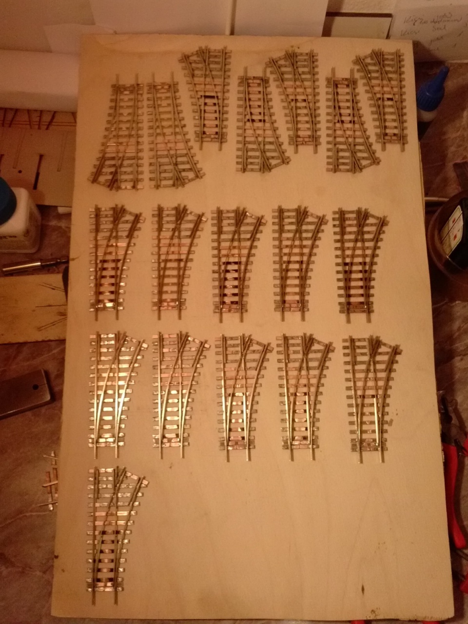

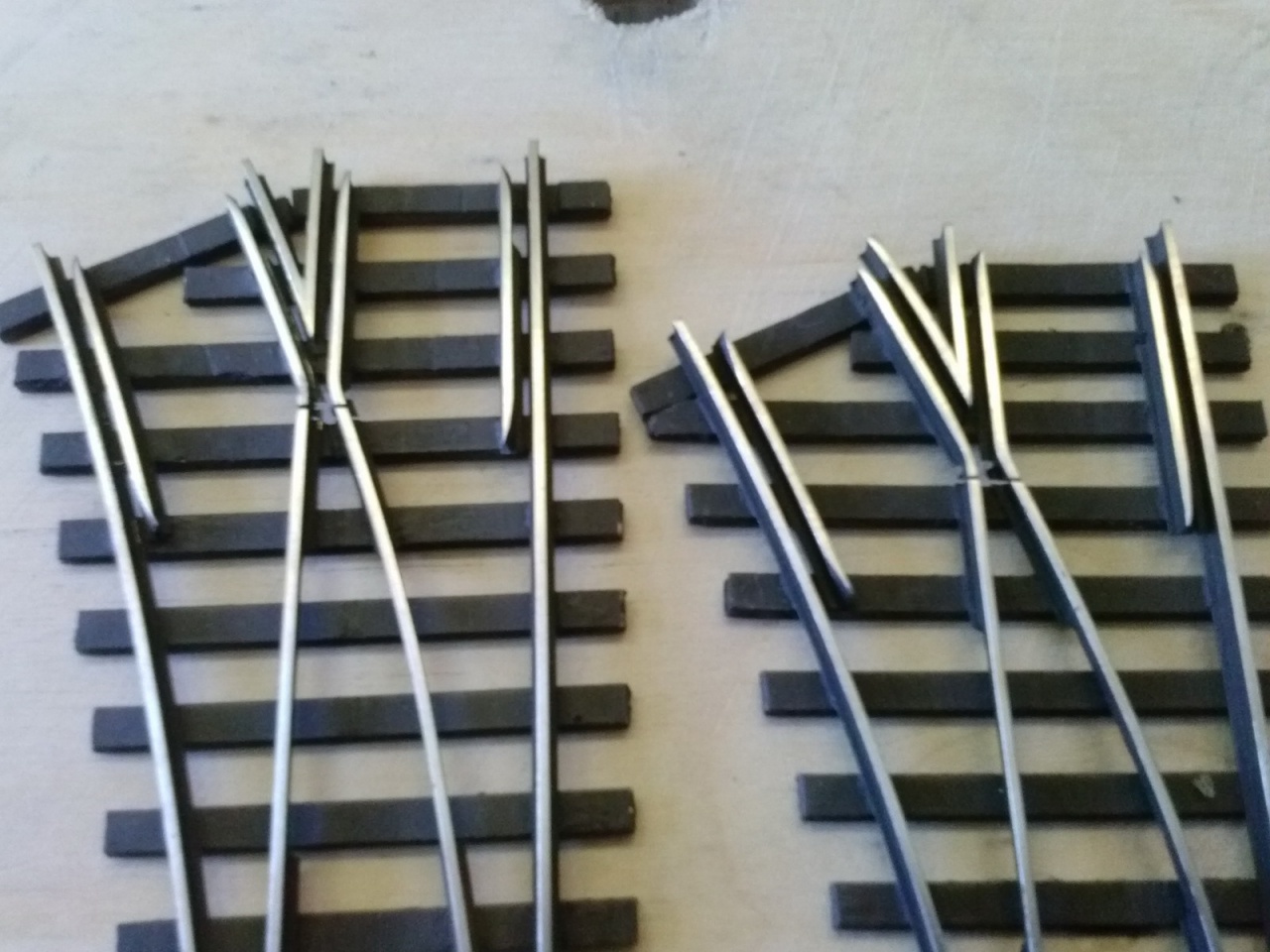

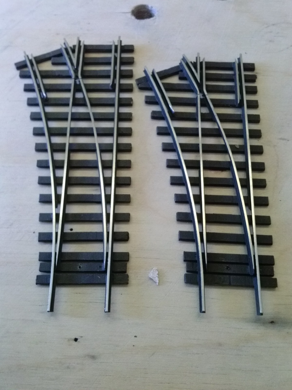

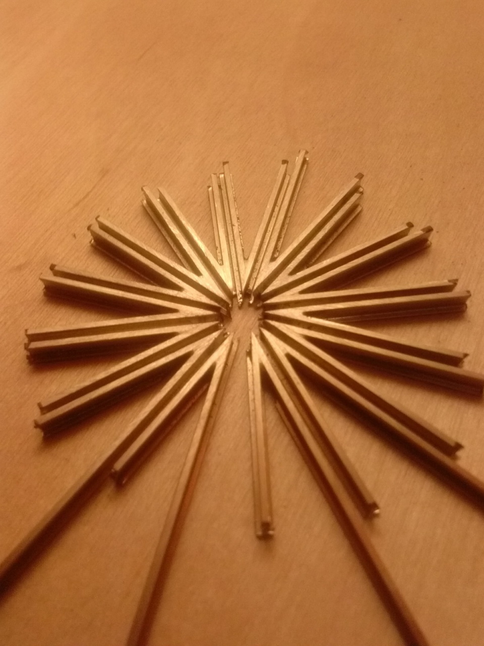

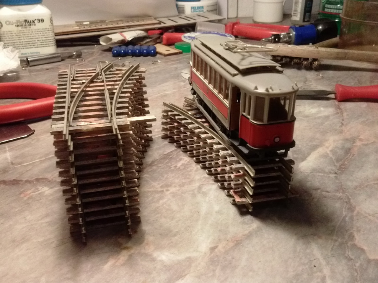

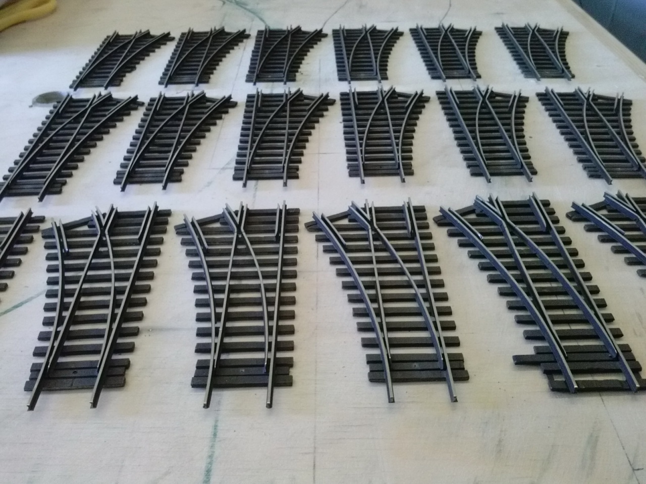

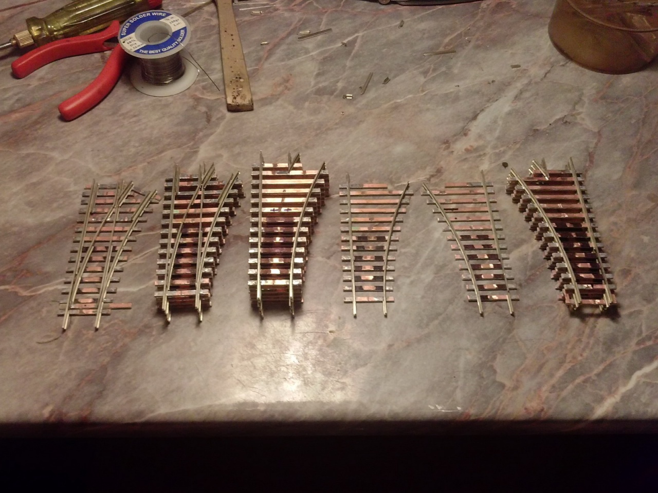

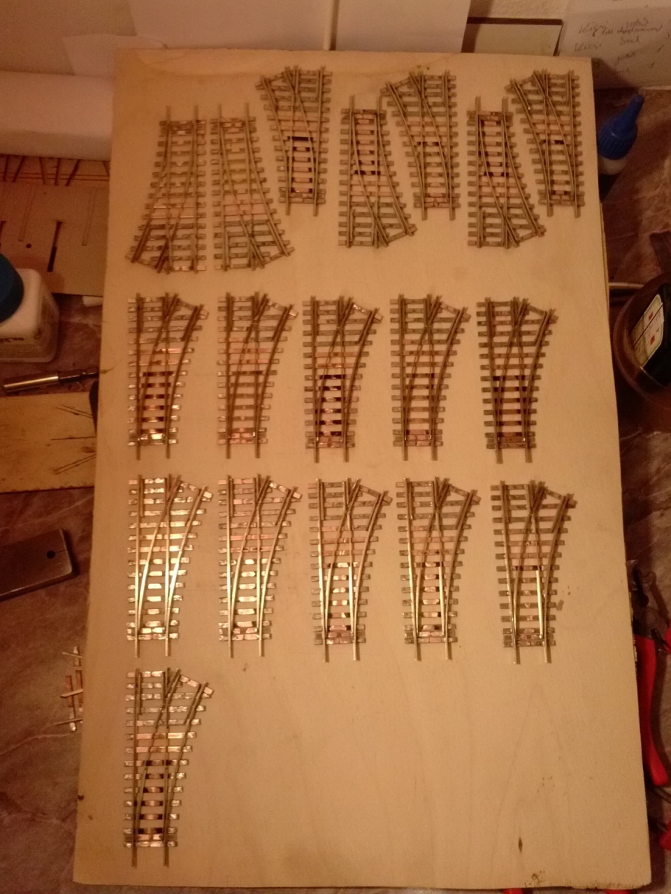

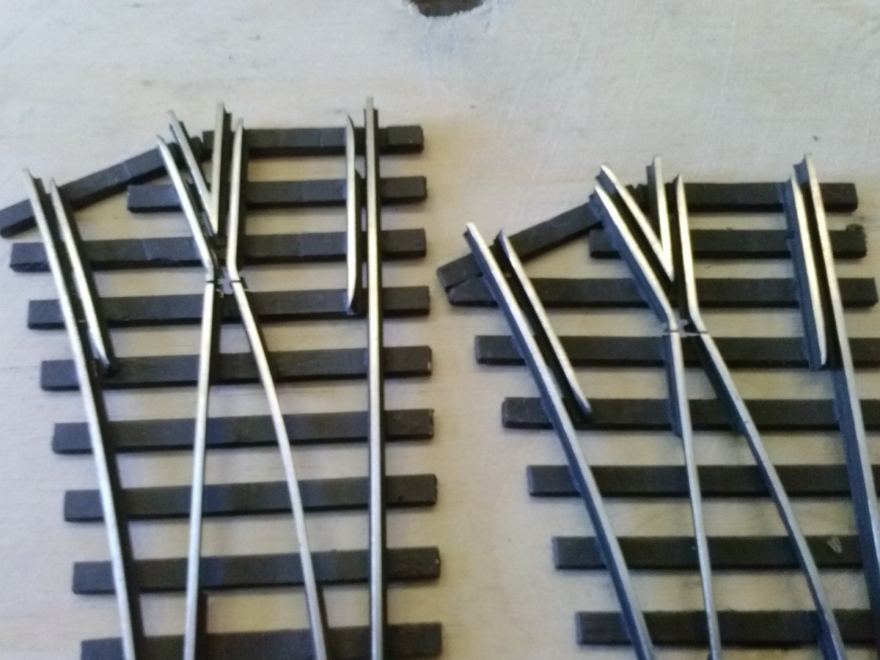

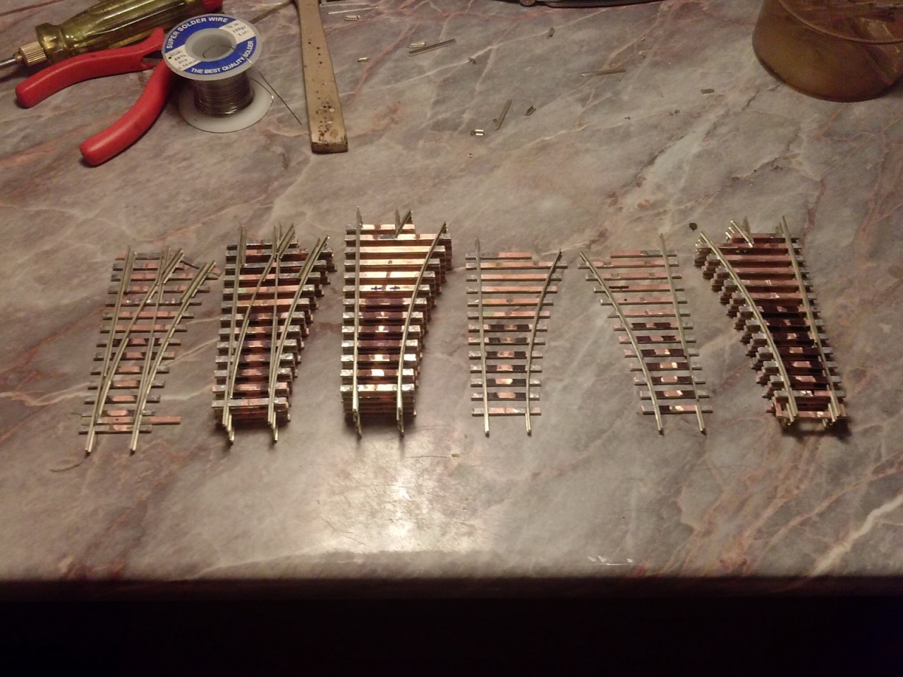

(#21227) Váltógyártó válasza Váltógyártó hozzászólására (#21189) Válasz • Aug 18, 2013
Eddig jutottam:
Amúgy összesen 19 darab készül majd...
(#21228) HOTotya válasza róbertke hozzászólására (#21215) Válasz • Aug 18, 2013
Sajna nem ... a sztgépét elfelejtette ide adni,így megyek einstandolni
(#21230) Fordítókorongos válasza Váltógyártó hozzászólására (#21227) Válasz • Aug 18, 2013
Hát,nagyon termelékeny vagy,rendesen rászolgáltál a nevedre!
Azt jól látom,hogy a csúcssínek alól lecsiszoltad a rézfóliát?
Úgy látom,hogy kikönnyített,hajlékony csúcssínesek lesznek,nem csuklópontosak!
Egy közelit is szívesen megnéznék a lényegről!
Jó váltógyártást!
(#21235) Váltógyártó válasza Fordítókorongos hozzászólására (#21230) Válasz • Aug 18, 2013
Igen, lecsiszoltam a fóliát, hogy a csúcssín minél könnyebben járjon, lévén ez conrád állítóművel lesz állítva.
A Szécsényis srácok olyan kis ívet adtak meg a kitérőnek, hogy a kéttengelyesek kerekei beszorultak a könyöksín és a belső sín közé, így most méregetnem és alakítgatnom kell minden darabot. Még szerencse, hogy eszembe jutott az első darabnál, és megnézettem velük, nem gyártottam le az összeset. Most itt van nálam egy villamos, és azzal tesztelem őket.
Viszont, hogy ne tartson ezer évig, egyszerűsítettem egy kicsit, és így nem lesznek csuklópontosak, hanem merev csúcssínek.

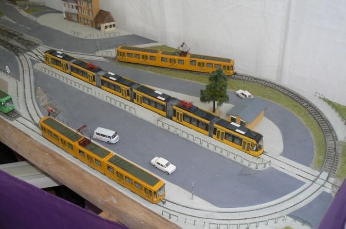

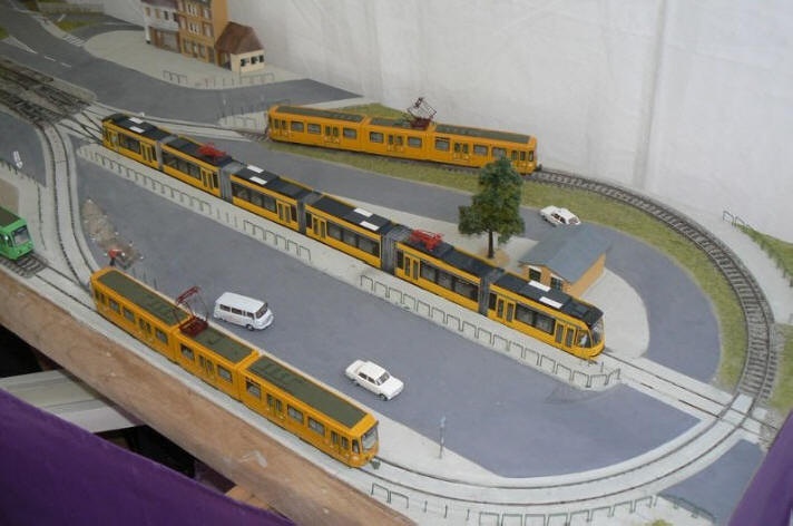

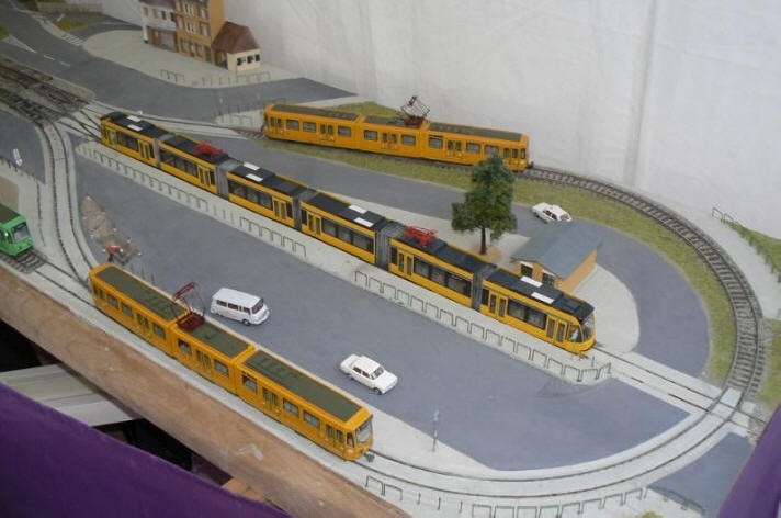

(#21248) Csukló hozzászólása Válasz • Aug 19, 2013

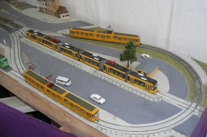

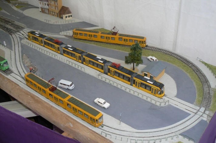

A Széchenyi Vasútmodellező KLUB H0 villamos pályáiban a legszűkebb ívek azok 22,75 cm vagy 25 cm sugarú ívek.
Sok, sok év tapasztalata és próbálgatása után azt lehet mondani, hogy szinte minden ebben a méretarányban kapható villamos modell ezeken az íveken még elfut de ettől kisebben már sajnos NEM!

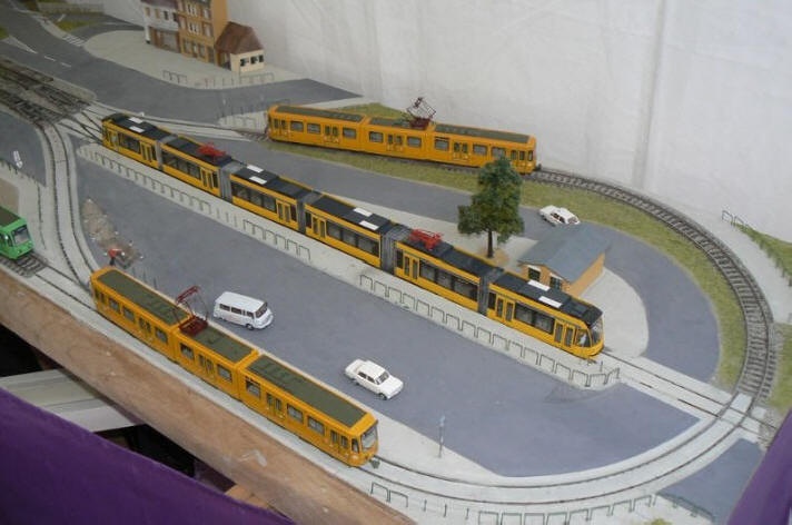

Itt a modul 50*100cm:
(#21264) Váltógyártó válasza Csukló hozzászólására (#21248) Válasz • Aug 19, 2013
Ezzel nincs is baj (ill. amúgy sincs), csak egyikünk sem gondolt arra, hogy ilyen kis ív esetén a nyomkarima már olyan nagy szöget zár be a sínnel, hogy a NEM szabványúra készített kitérőkben megszorul a szív és a könyöksín, illetve a tősín és a vezetősín között.
(#21265) Fordítókorongos válasza Csukló hozzászólására (#21248) Válasz • Aug 19, 2013
Gyönyörű modul!Profi banda vagytok!
Mit keres a Combinó és a Hannoveri villamos között a Barkas és a Lada?
Oda inkább egy Opel Astra és egy Transporter kellene!
A modellek is csodaszépek!
Jó modulépítést nektek!

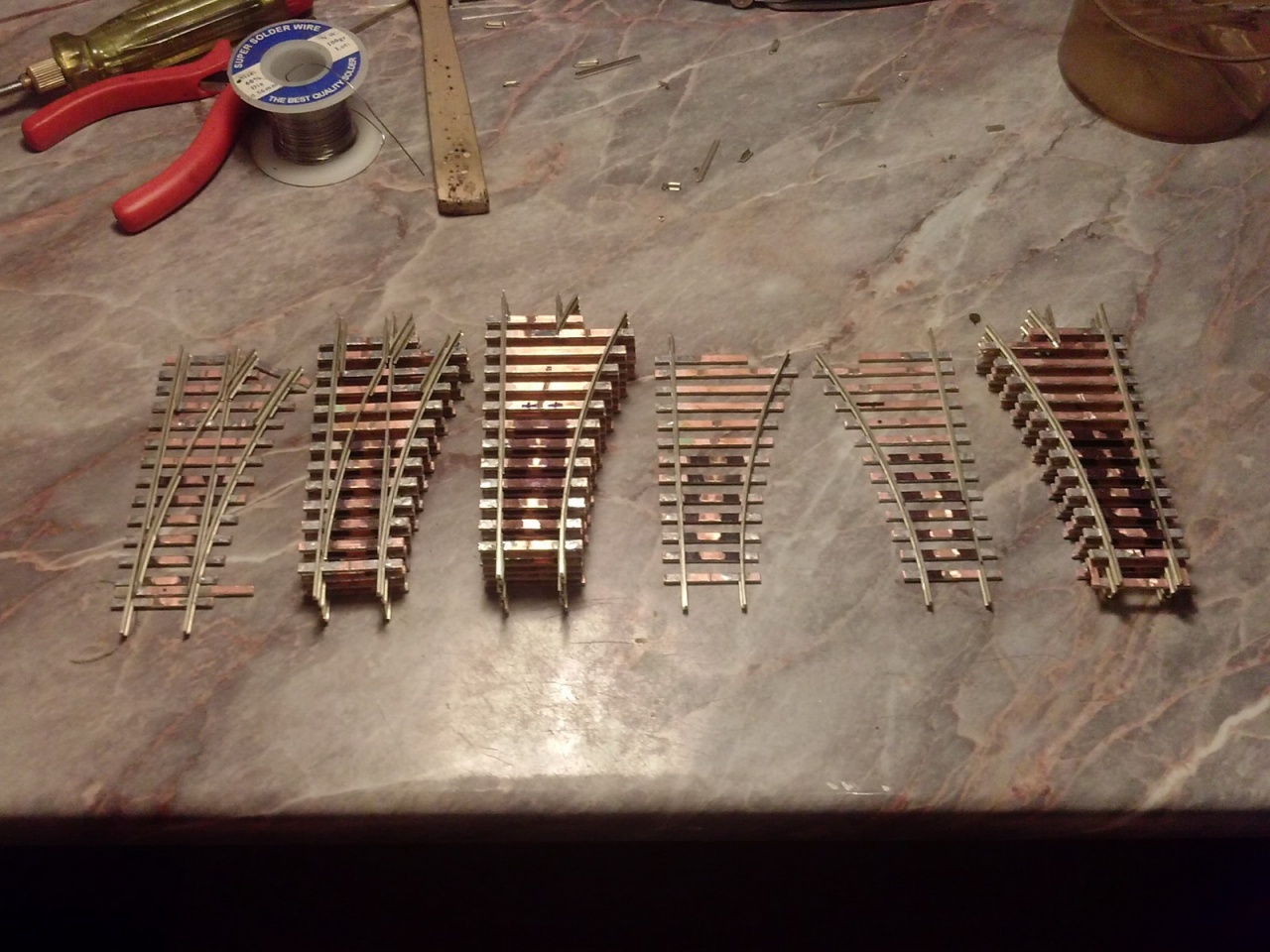

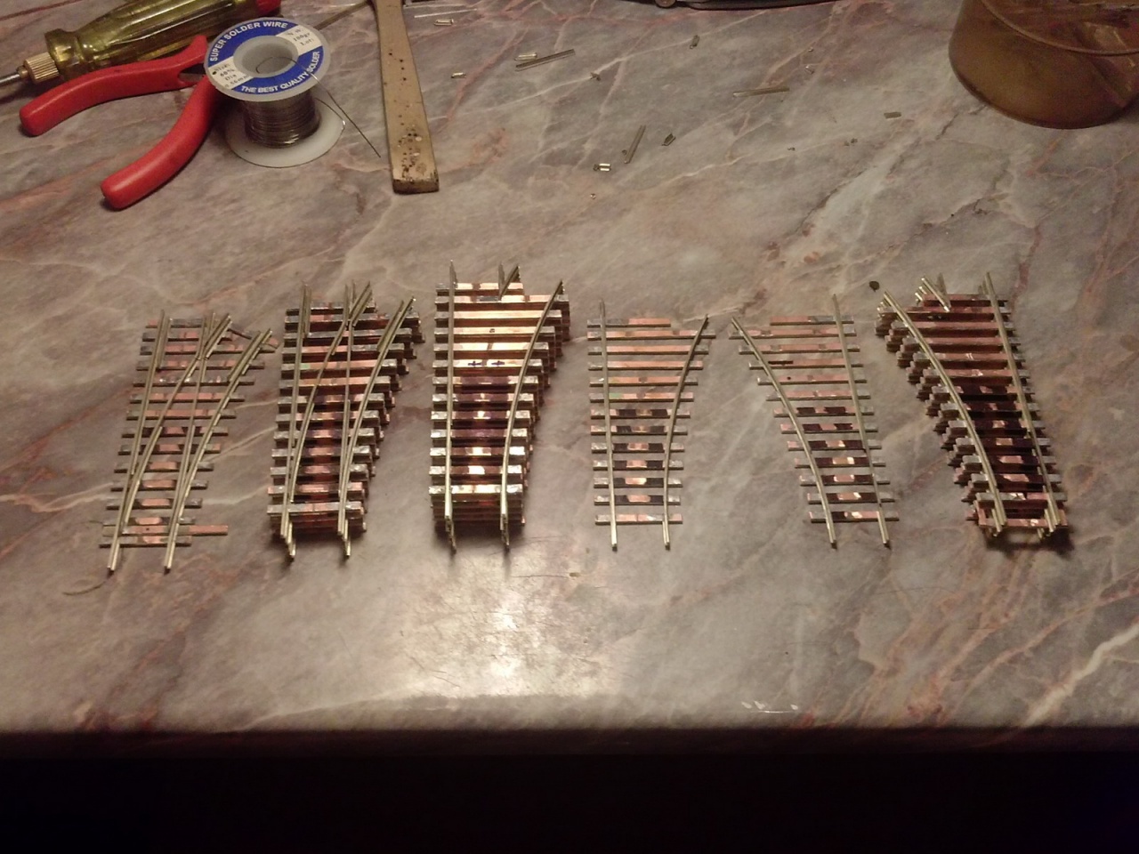

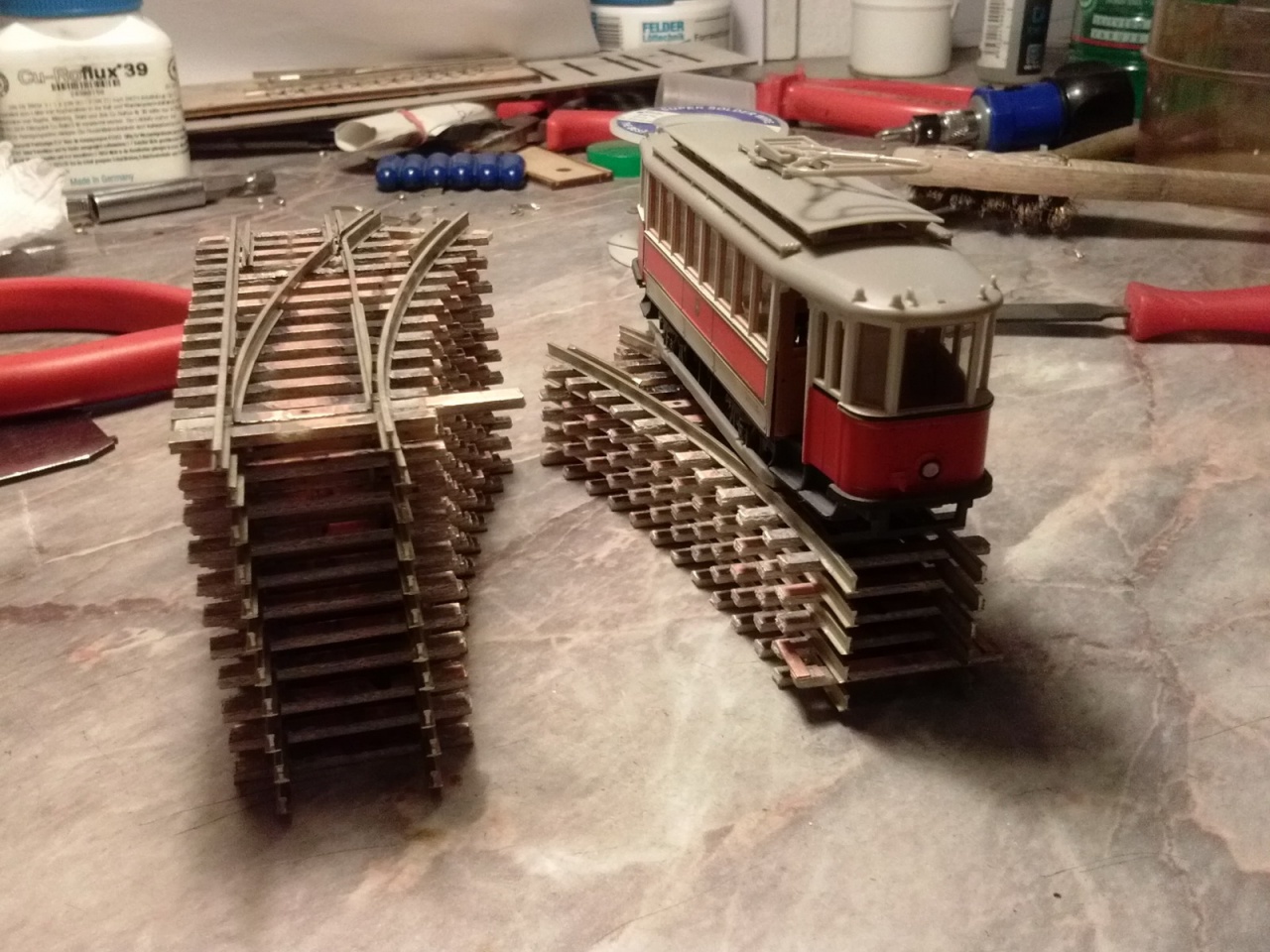

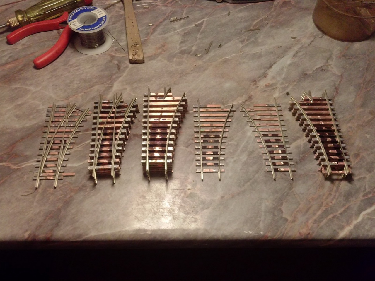

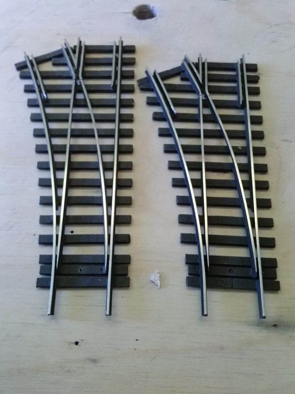

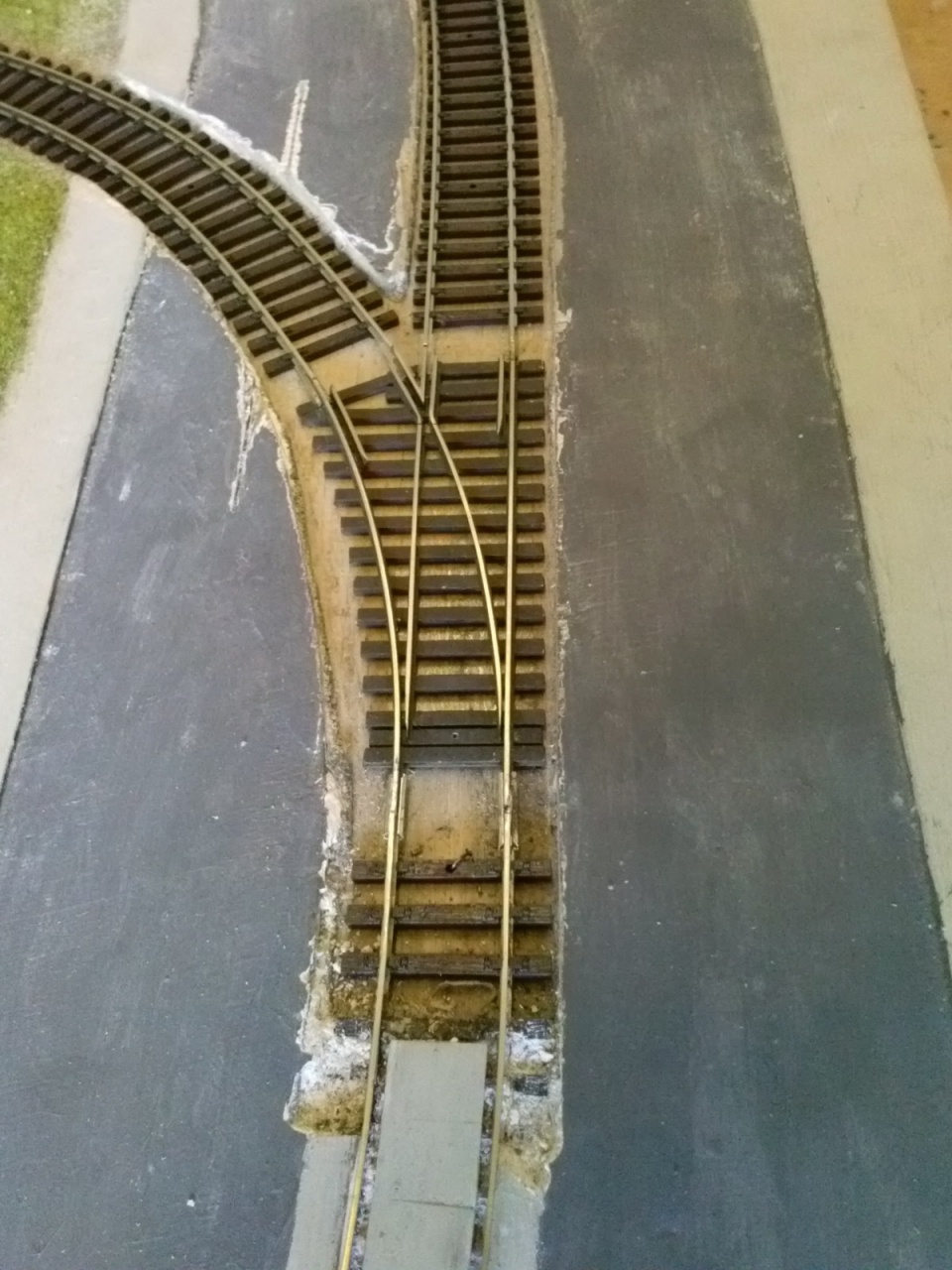

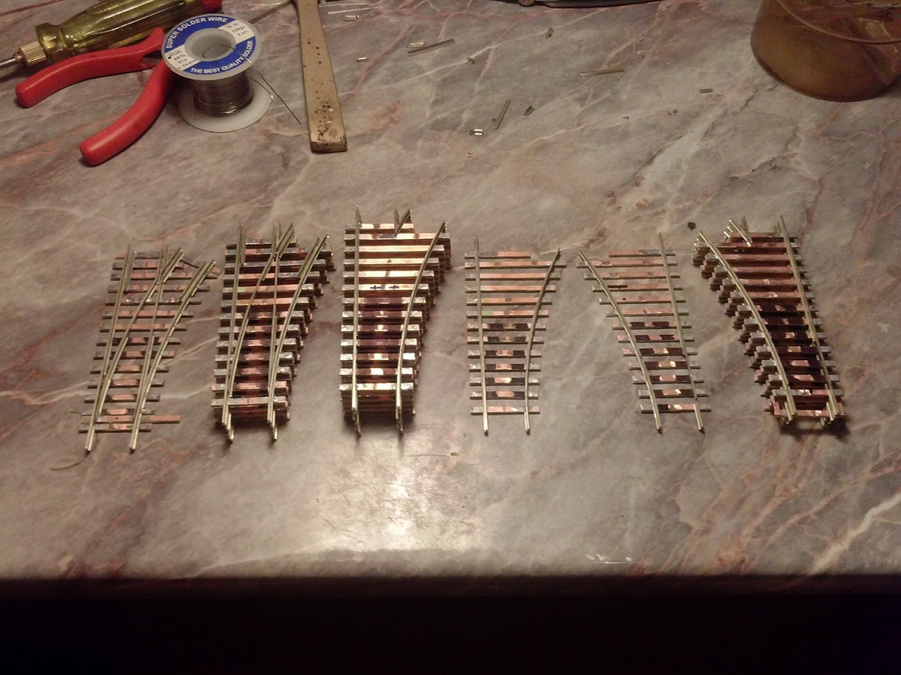

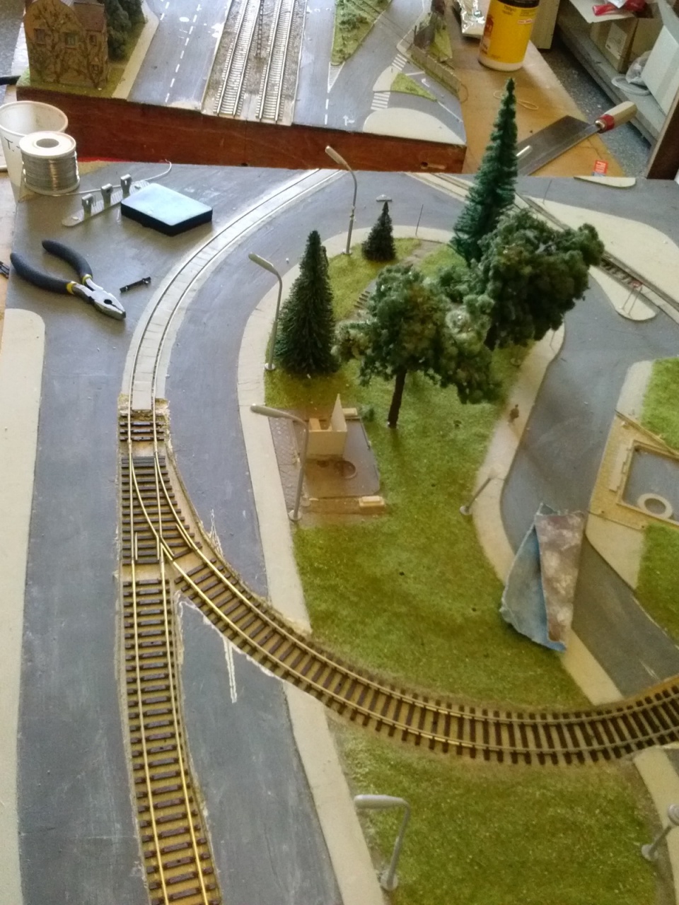

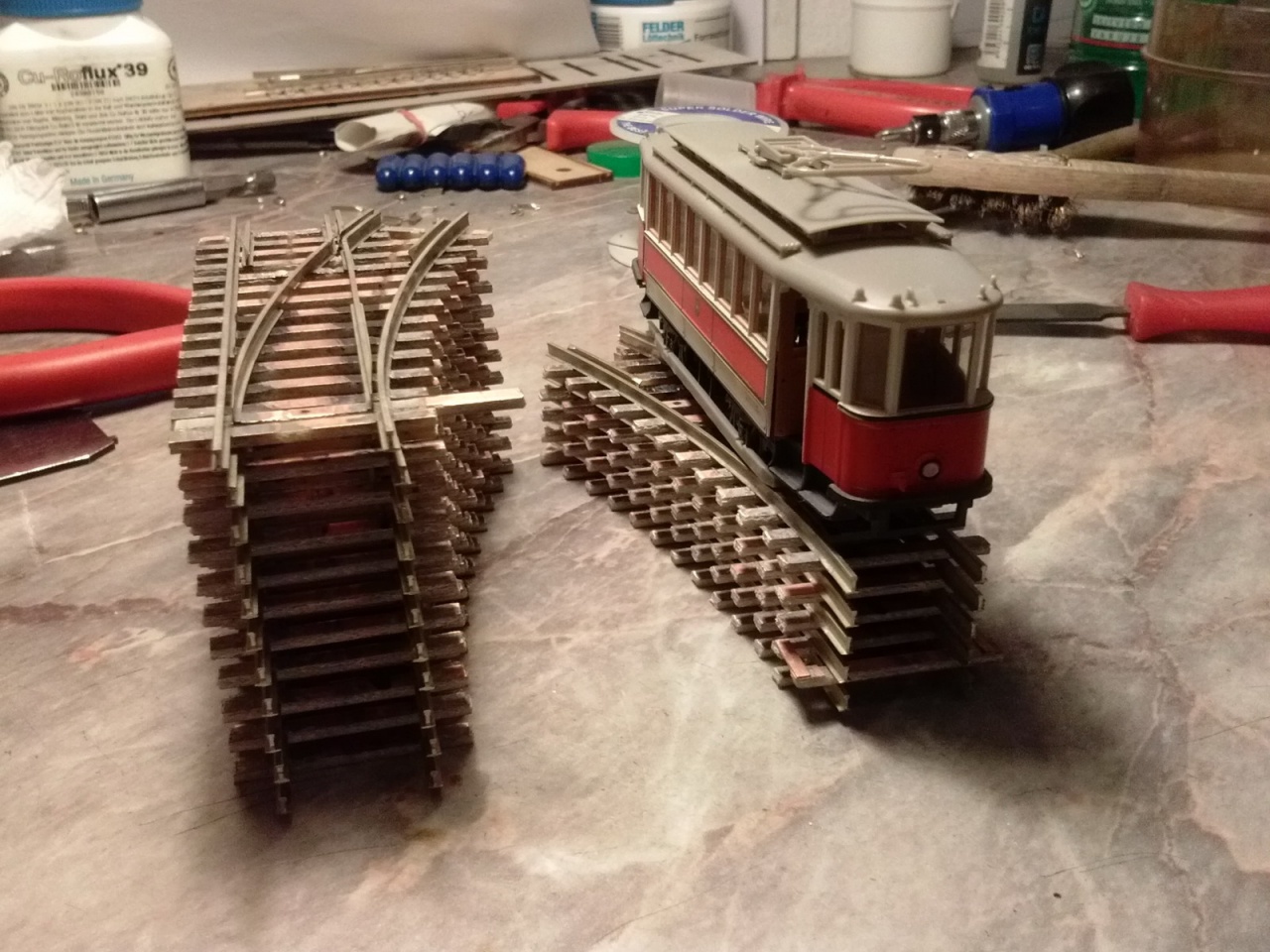

(#21322) Váltógyártó válasza Váltógyártó hozzászólására (#21227) Válasz • Aug 20, 2013

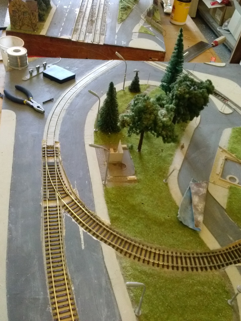

Megint haladtam a villamos kitérőkkel, elkészült a kisebb ívűek vágányzata:

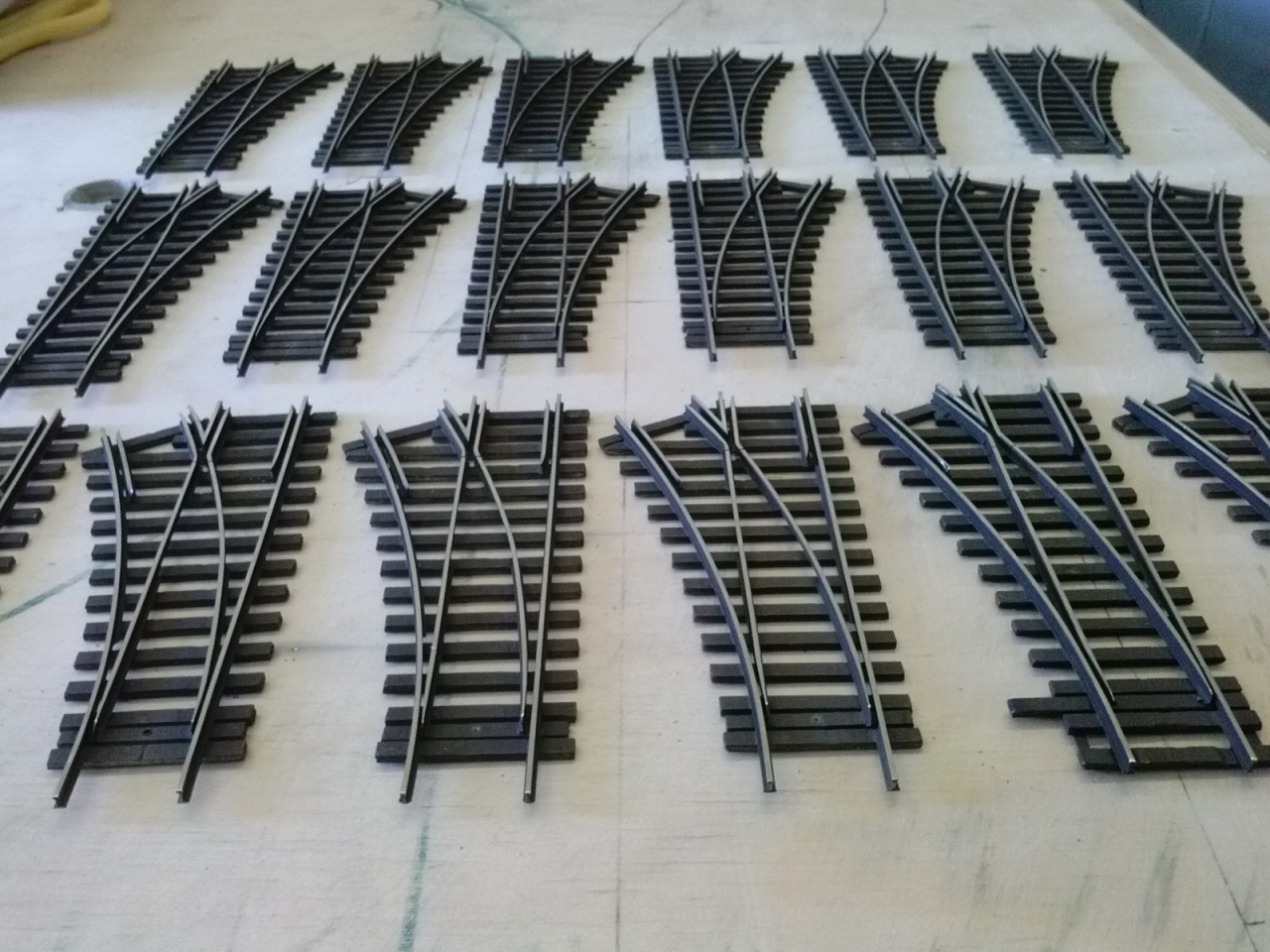

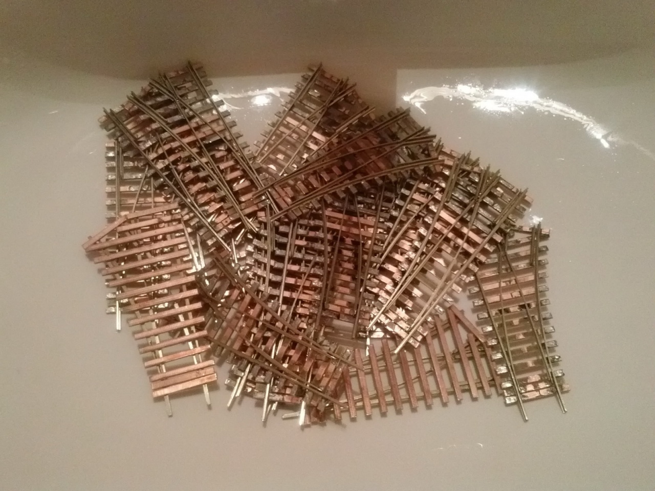

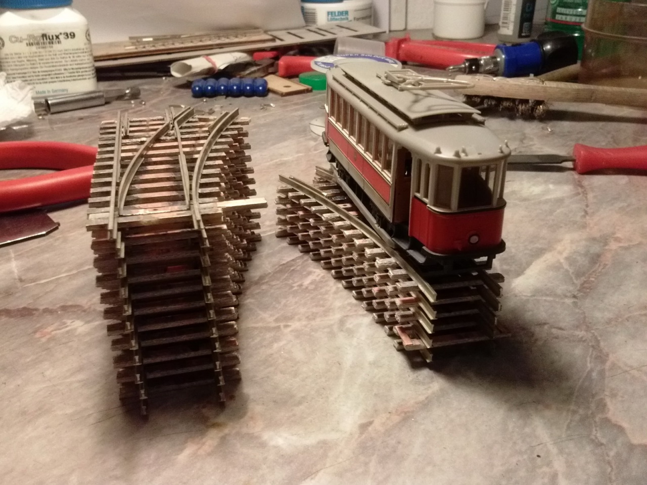

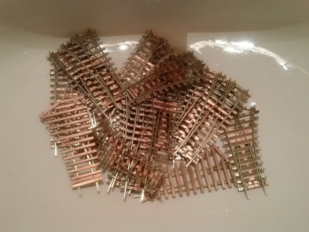

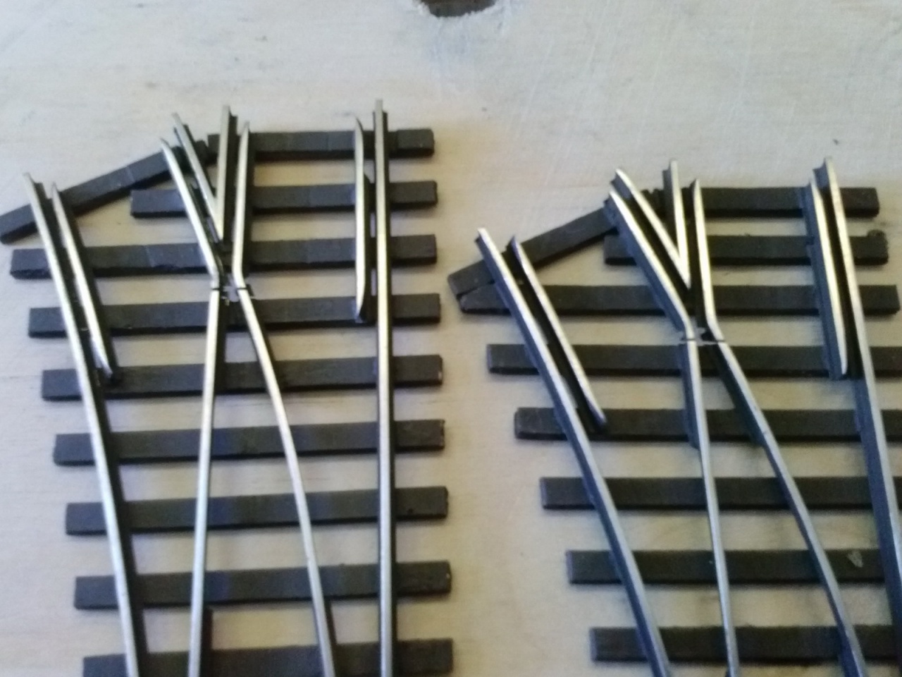

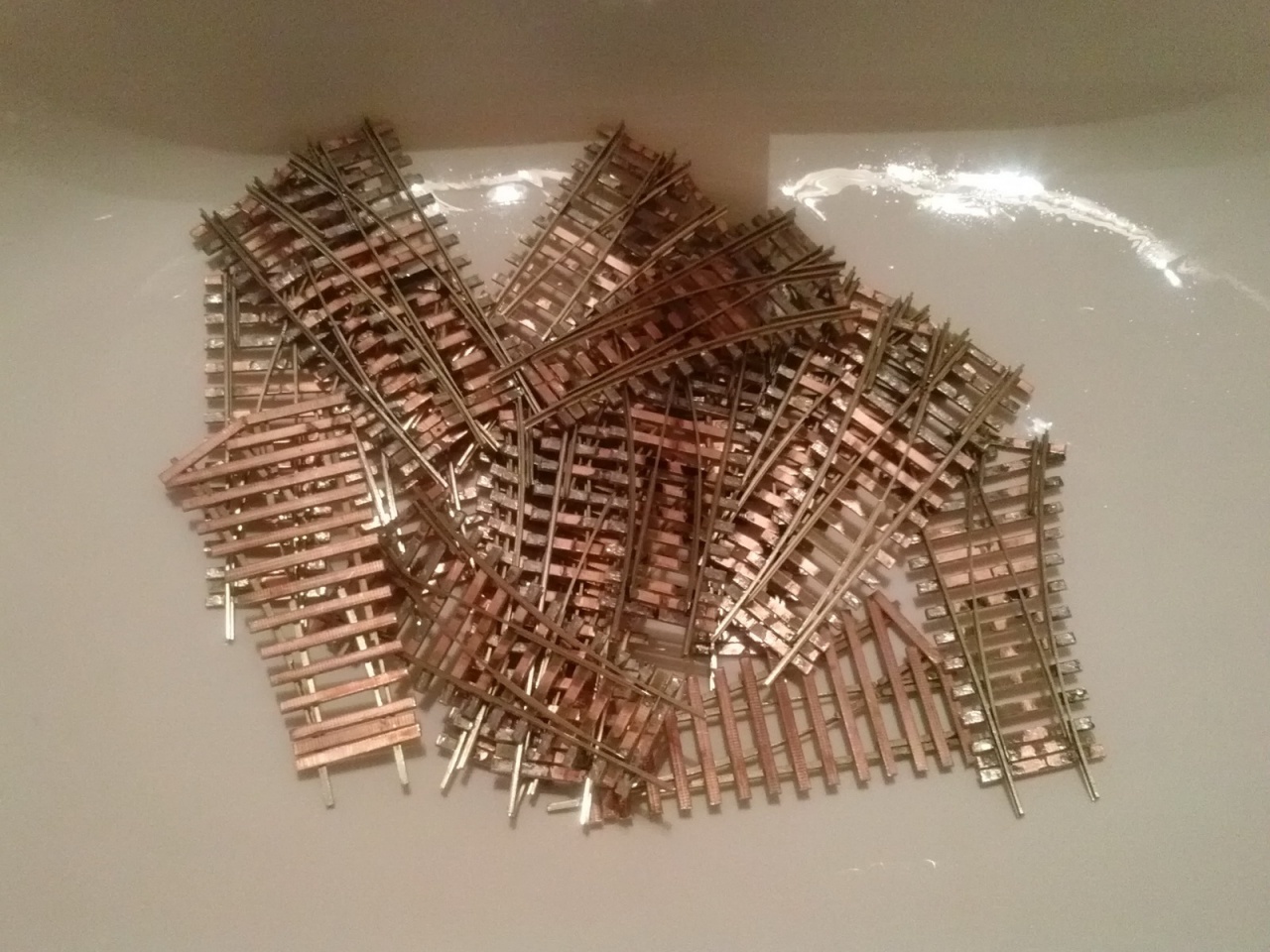

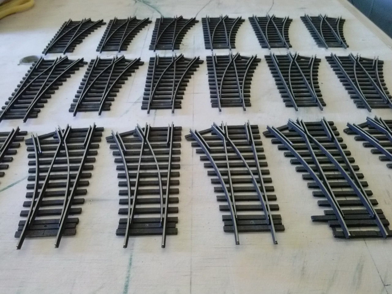

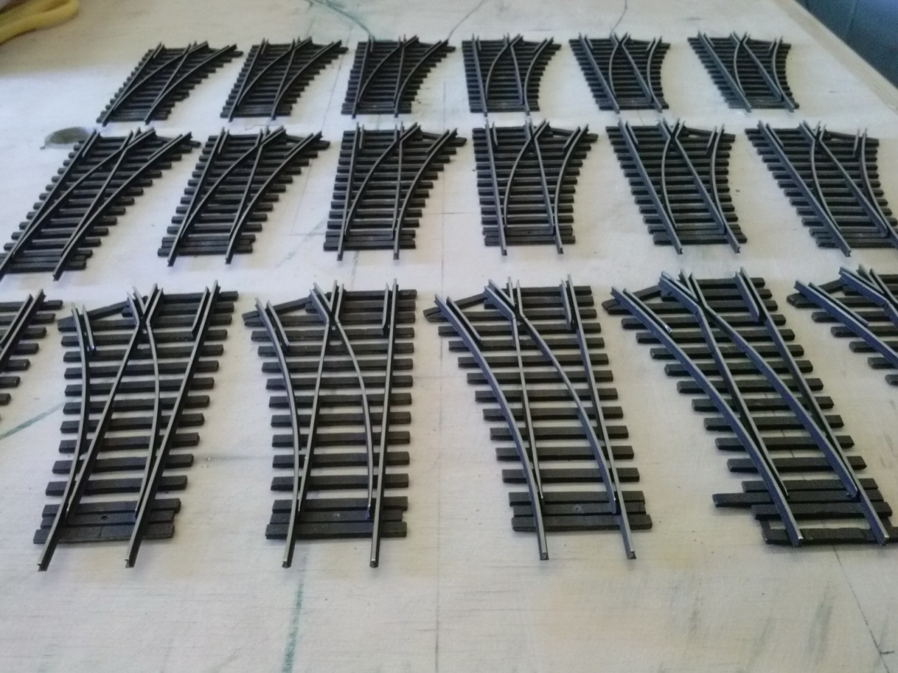

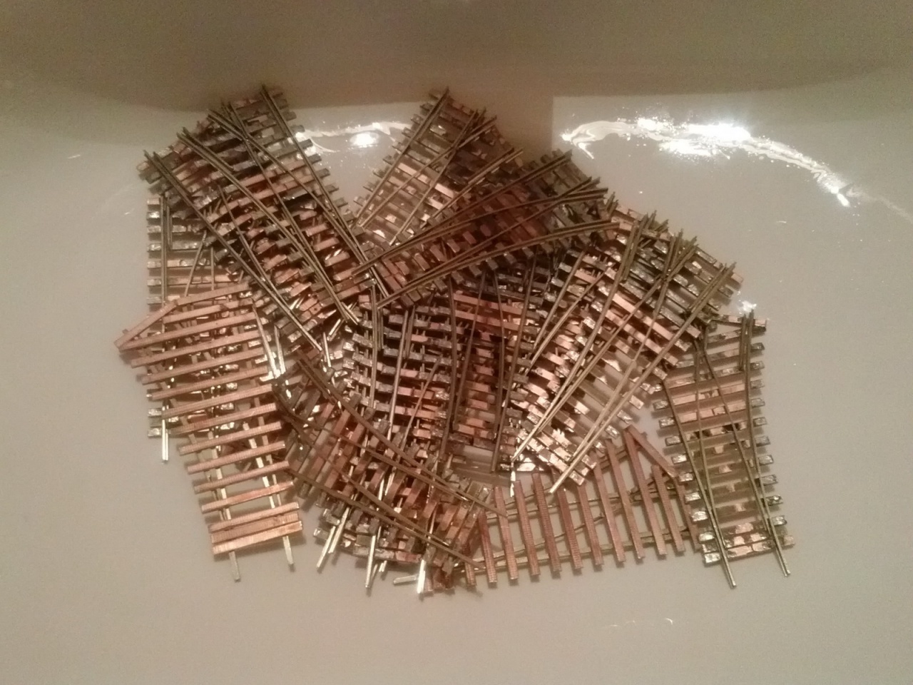

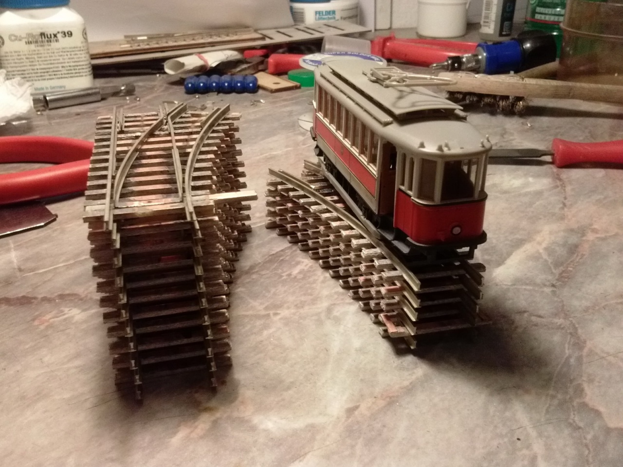

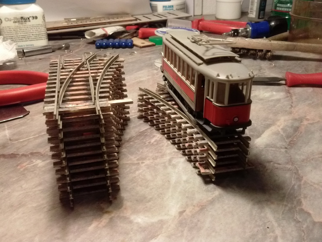

(#21529) Váltógyártó válasza Váltógyártó hozzászólására (#21322) Válasz • Aug 24, 2013

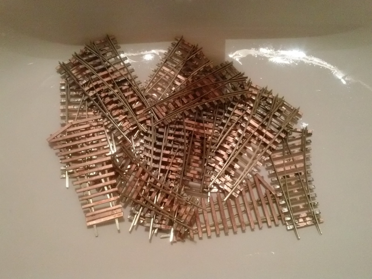

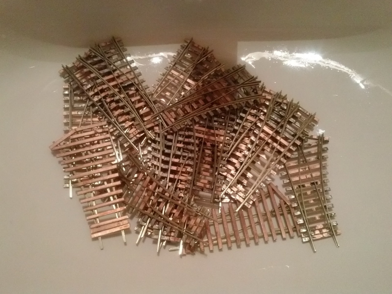

Elkészültem a villamos kitérők szerkezetével, már csak a festés van hátra. Már rémálmomban is ezek kergetnek, a 10, 12, 15 fokos kitérők próbálnak segítő csúcssínt nyújtani, de ezek a gnómok mindíg visszahúznak a nyamvadt kis görbe karjaikkal és nem eresztenek!
(az első kép mosás után, a második a szárítás)

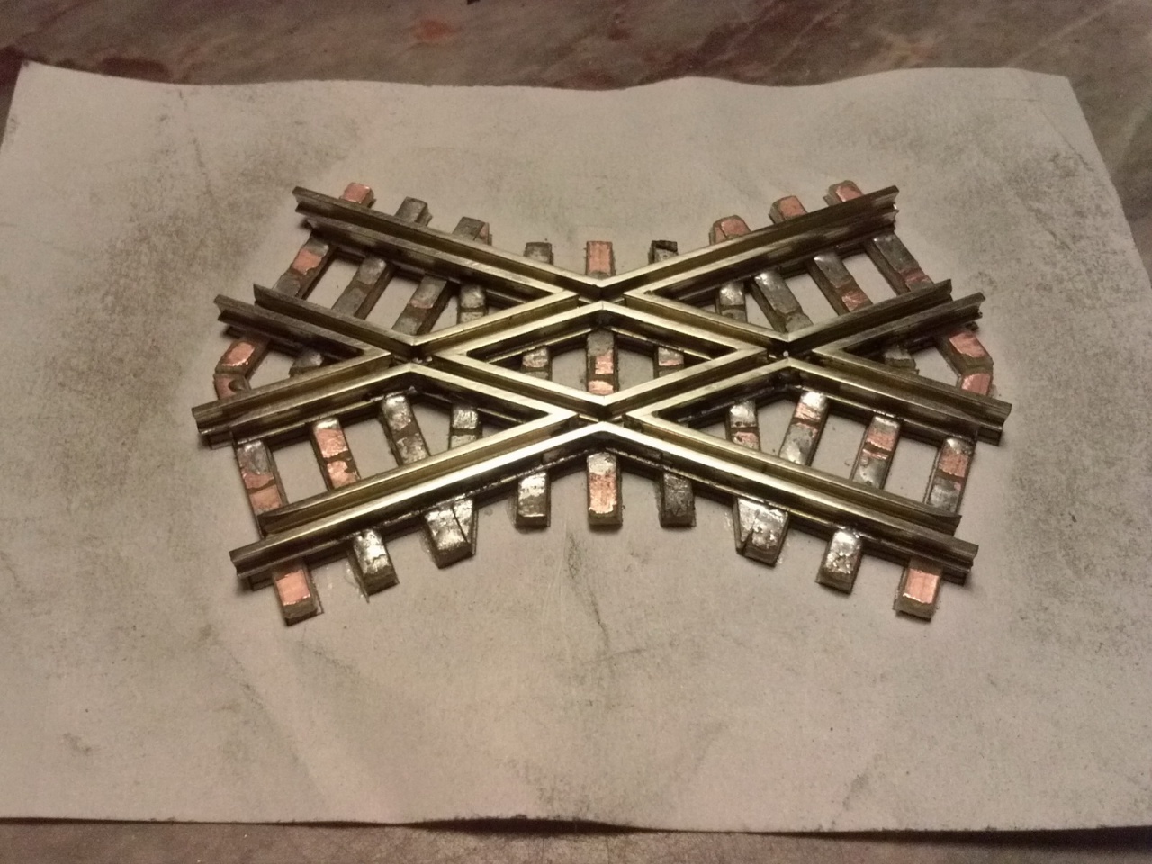

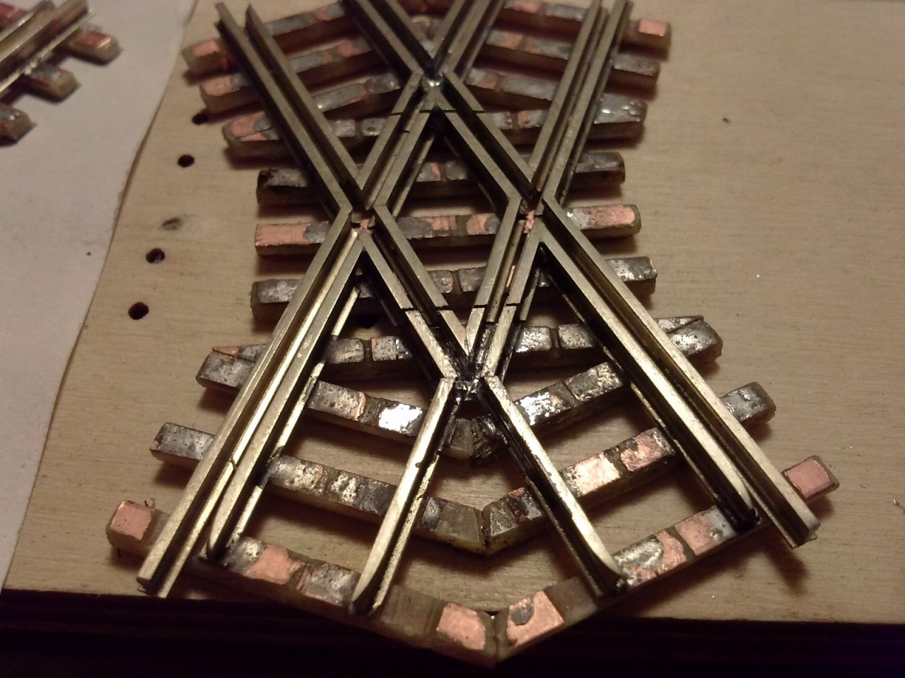

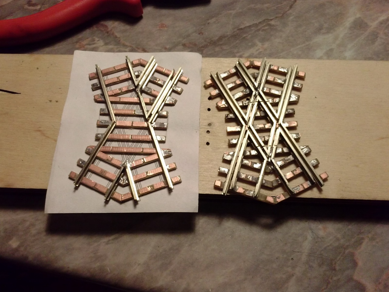

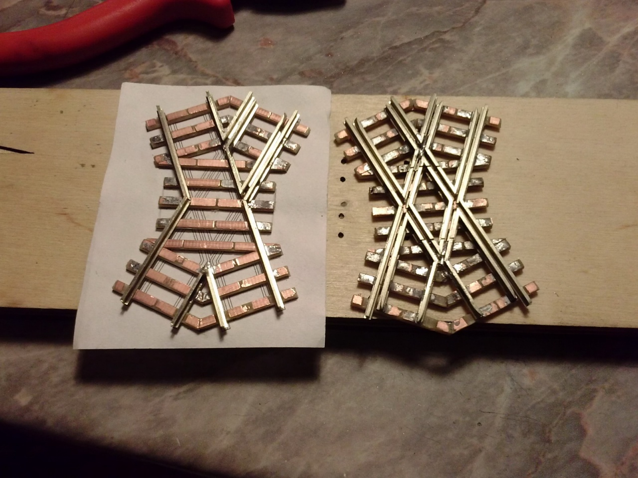

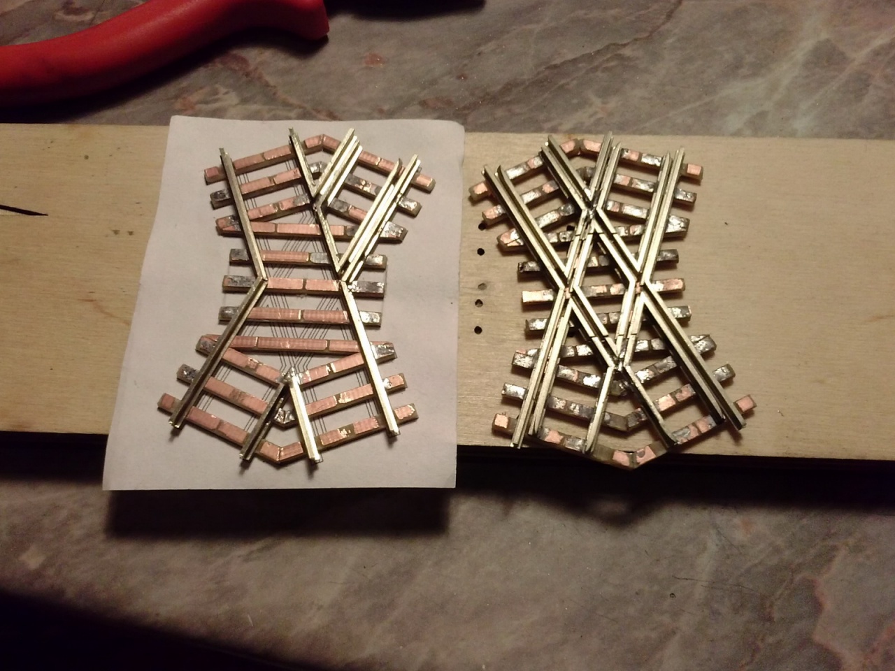

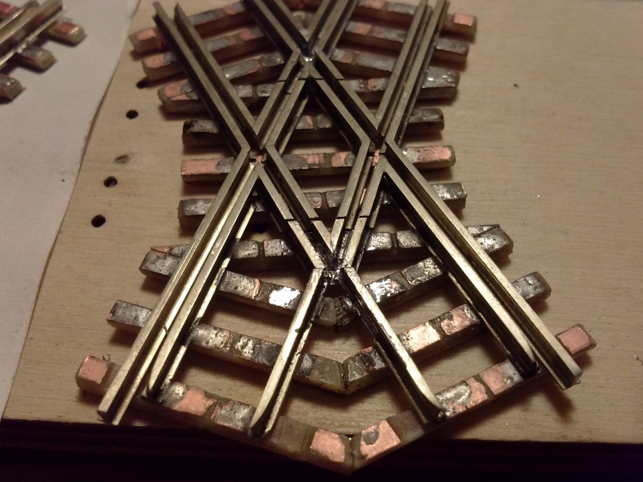

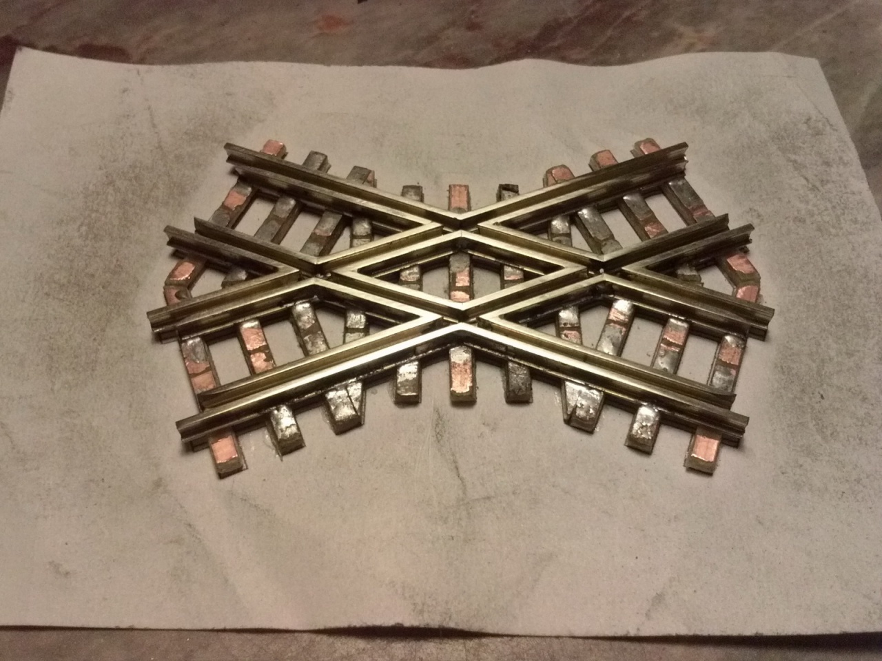

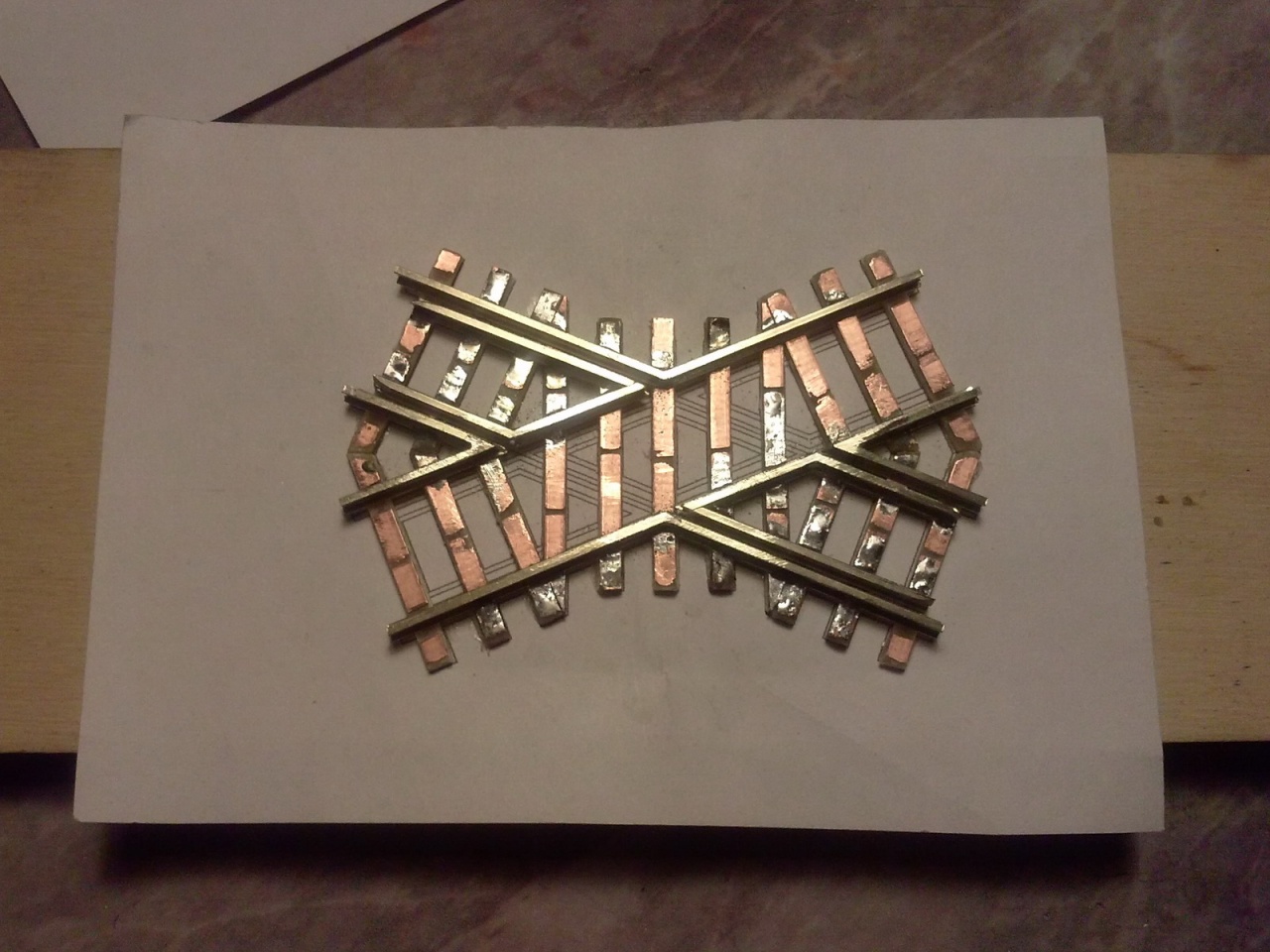

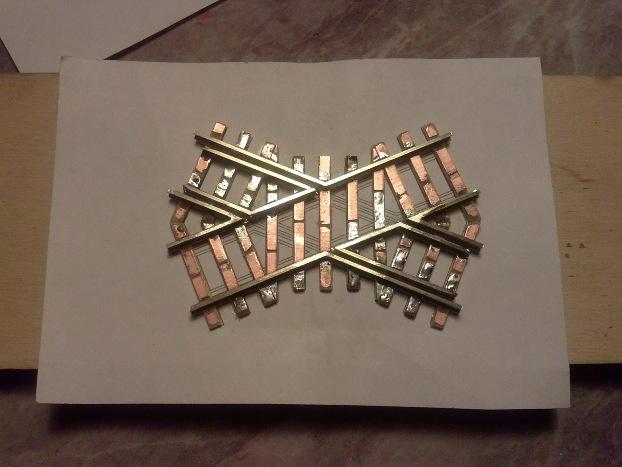

(#21566) Váltógyártó hozzászólása Válasz • Aug 25, 2013

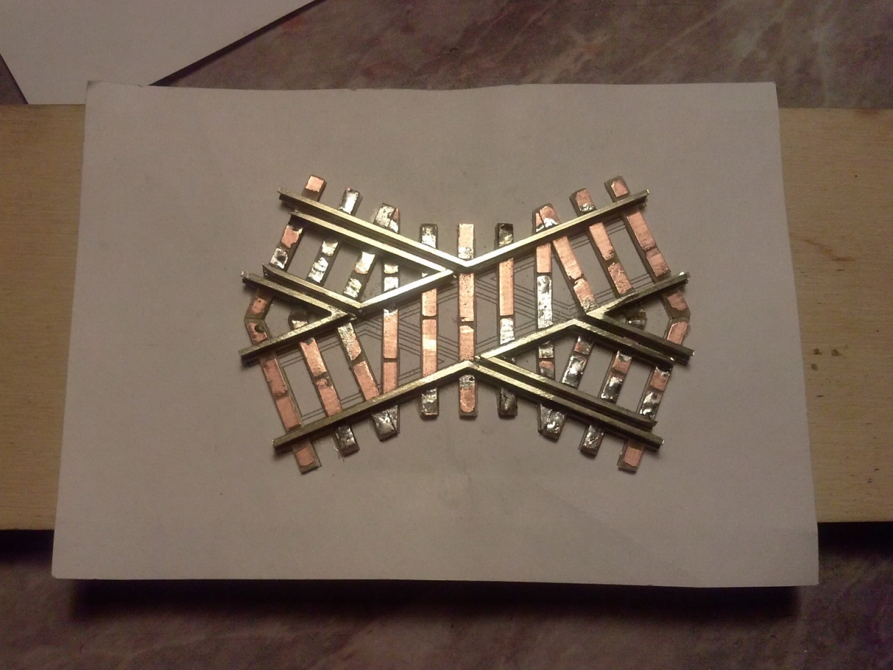

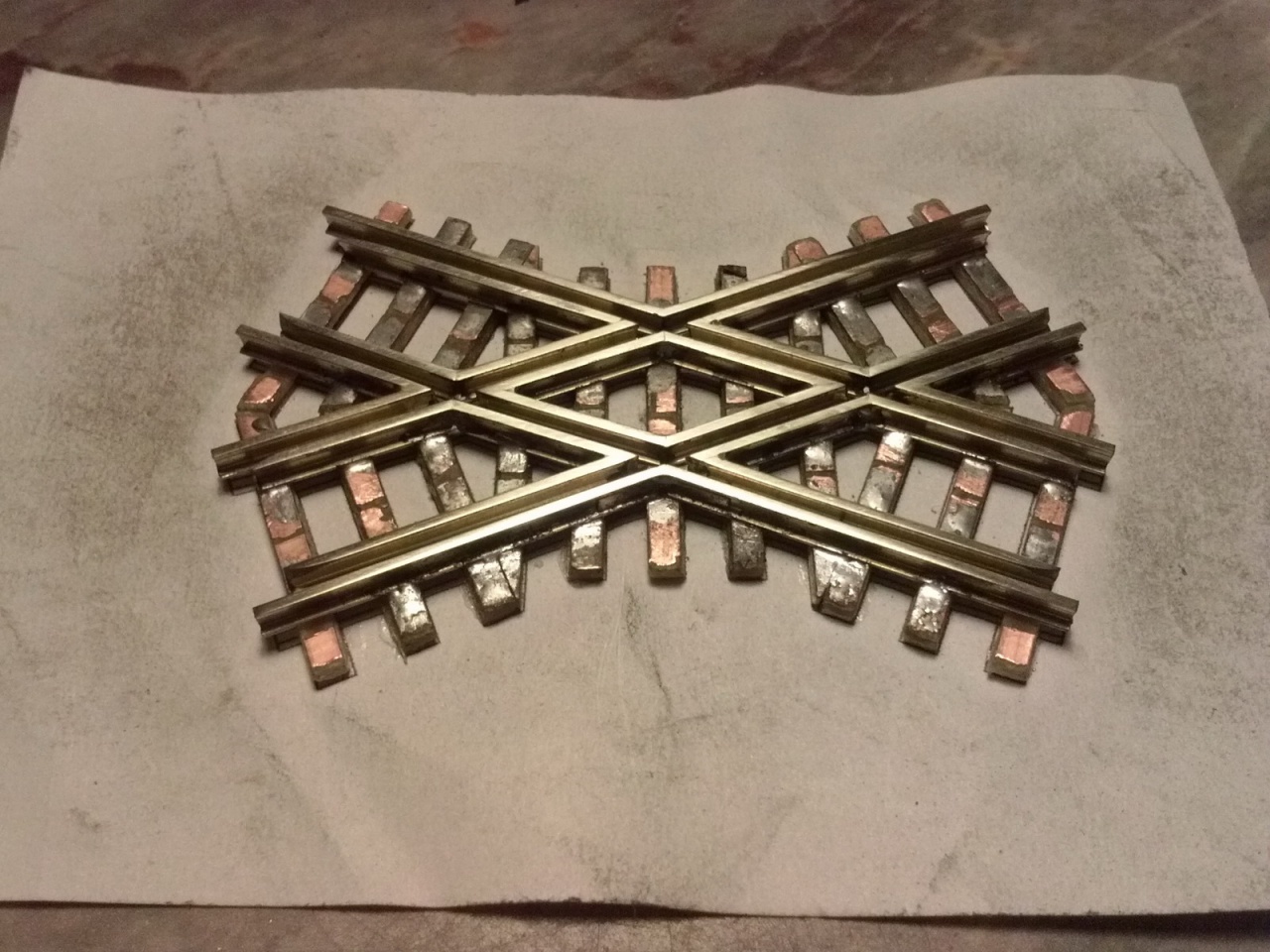

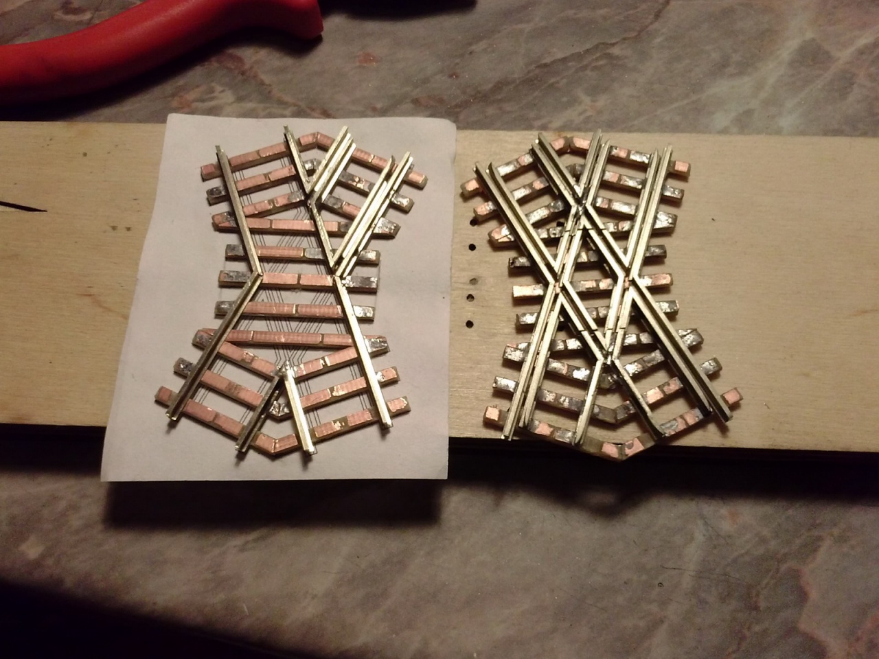

Amíg a kis gnómokon szárad az első réteg festék, addig nekiugrottam számos restanciám következő darabjának.

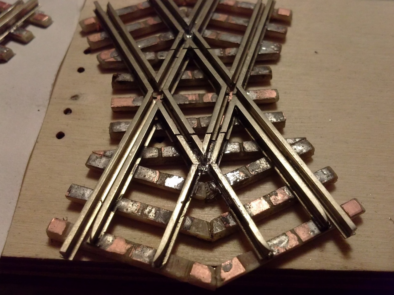

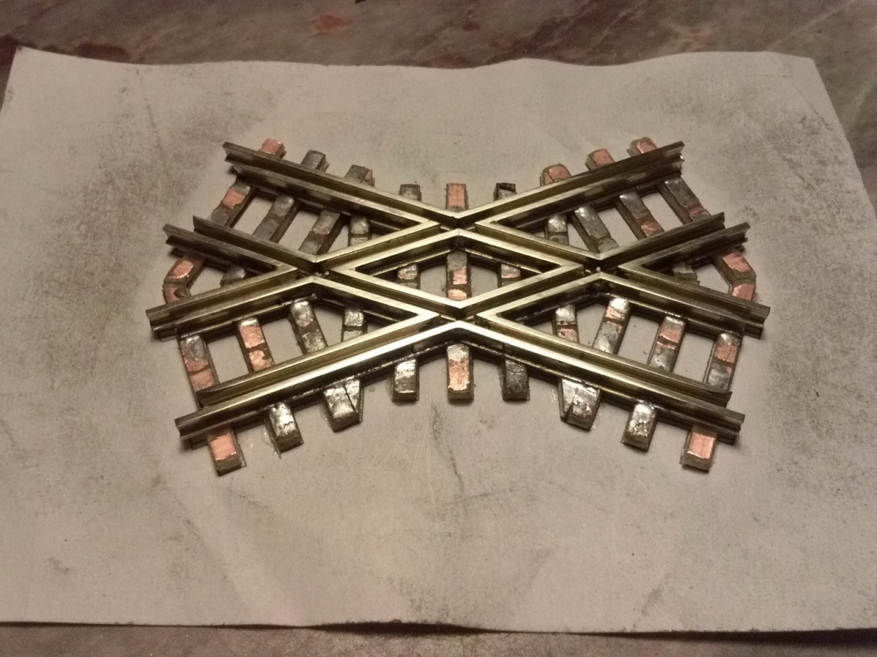

Ez egy 45 fokos TT átszelés lesz, ha kész lesz:

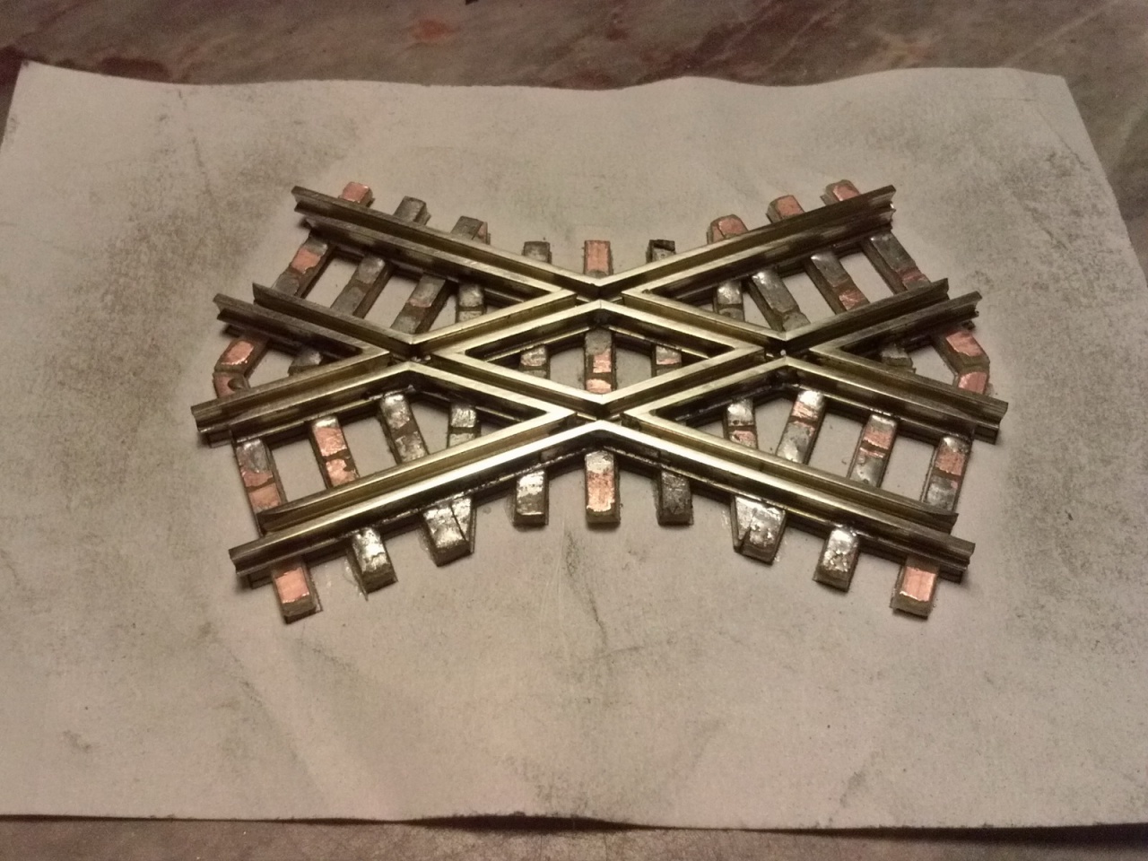

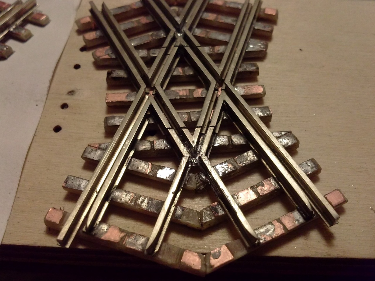

(#21570) Váltógyártó válasza Váltógyártó hozzászólására (#21566) Válasz • Aug 25, 2013
Eddig jutottam:
(#21574) Fordítókorongos válasza Váltógyártó hozzászólására (#21570) Válasz • Aug 25, 2013
Szia Váltógyártó!
Jól haladtál ezzel a 45-fokossal,szép lett!
Ha megcsináltad a szigetelő vágásokat(és az alsó patkolást,ha lesz rajta),tehetnél fel arról is képet,mert csak akkor lesz tökre készen.
Leginkább csak az apró részletekből lehet a legtöbbet megtudni a váltógyártásról,mesterfogásaidat ellesni.
Látom a vezetősínek,már az új módi szerint készülnek,
mint Csukló villamos kitérőinél.
Jó váltógyártást!

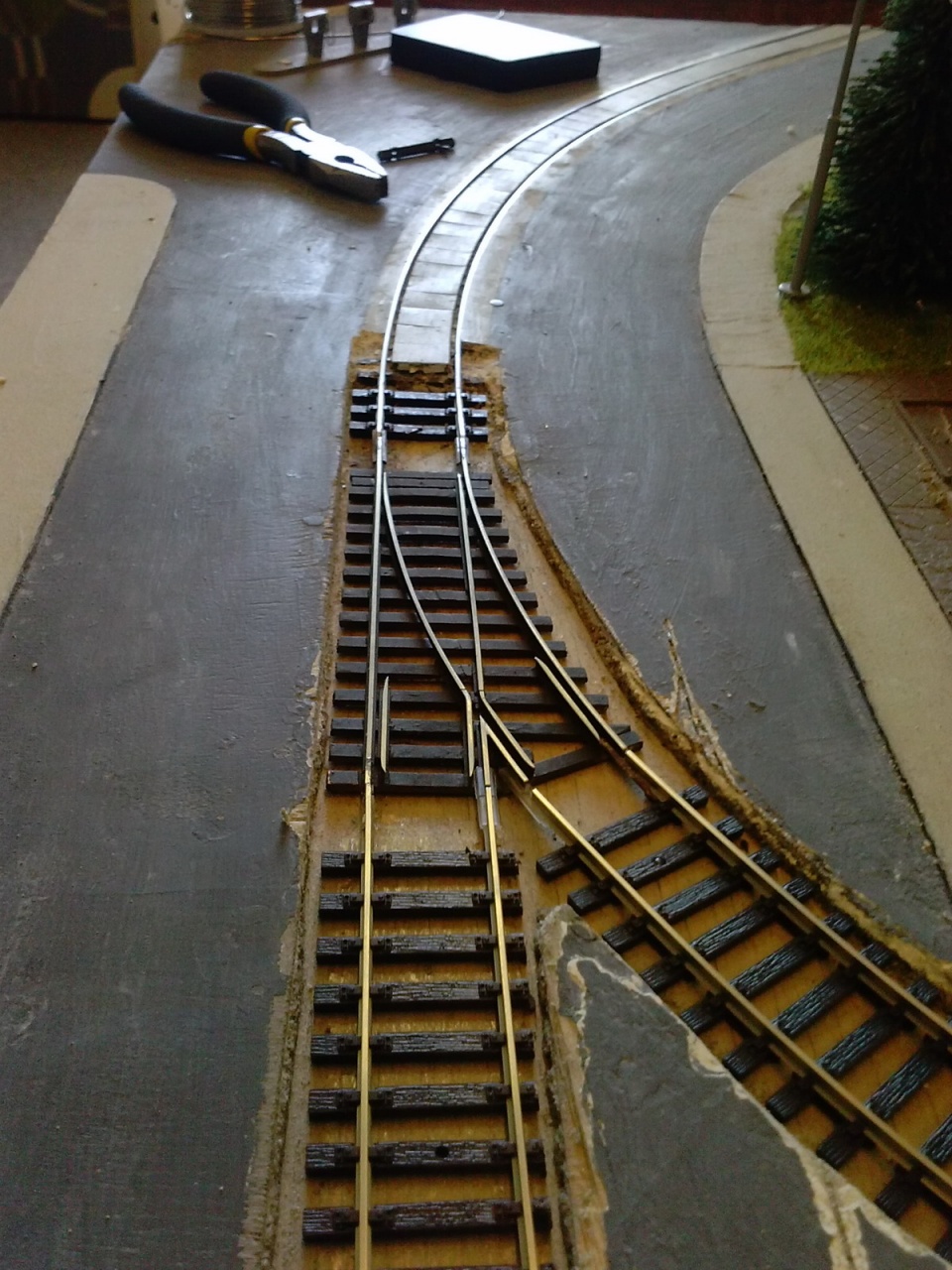

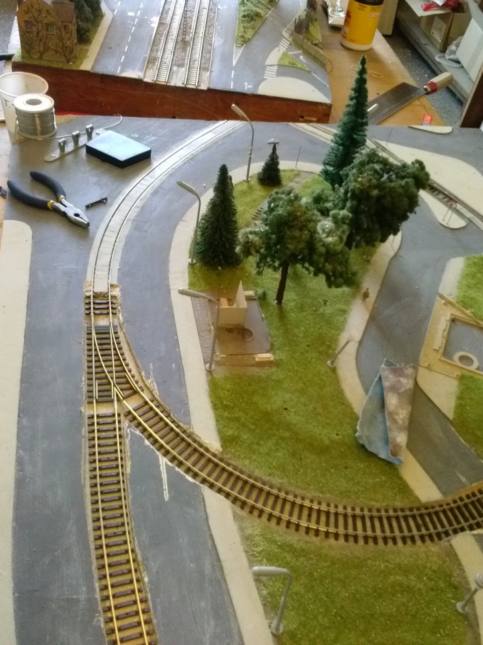

(#21581) Csukló hozzászólása Válasz • Aug 26, 2013

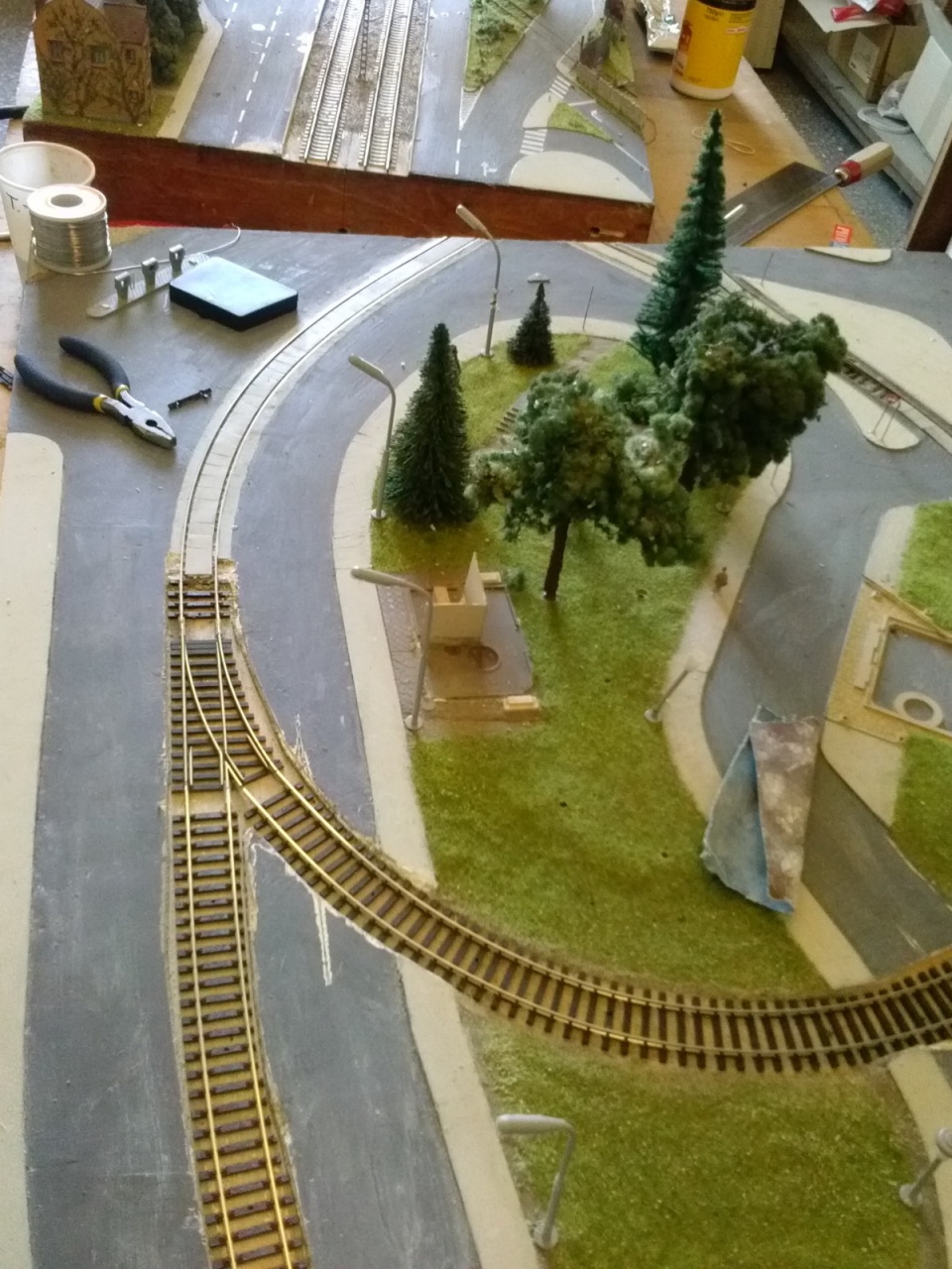

Ma "ünnepélyes keretek között" megkaptuk azokat a pici villamosos váltókat! Amiért nagyon hálásak vagyunk!
Így a csapat ilyet csinált:
(#21582) Váltógyártó válasza Fordítókorongos hozzászólására (#21574) Válasz • Aug 26, 2013
Ha eljutok oda, felrakom, v.színüleg szerda lesz a napja. Patkolni ezt is kell, de nem úgy, ahogy a másikat, majd látni fogod a képeken.

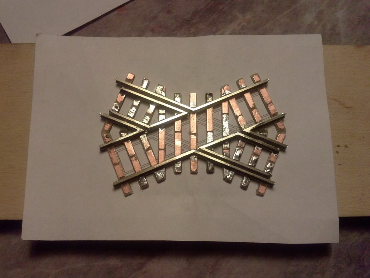

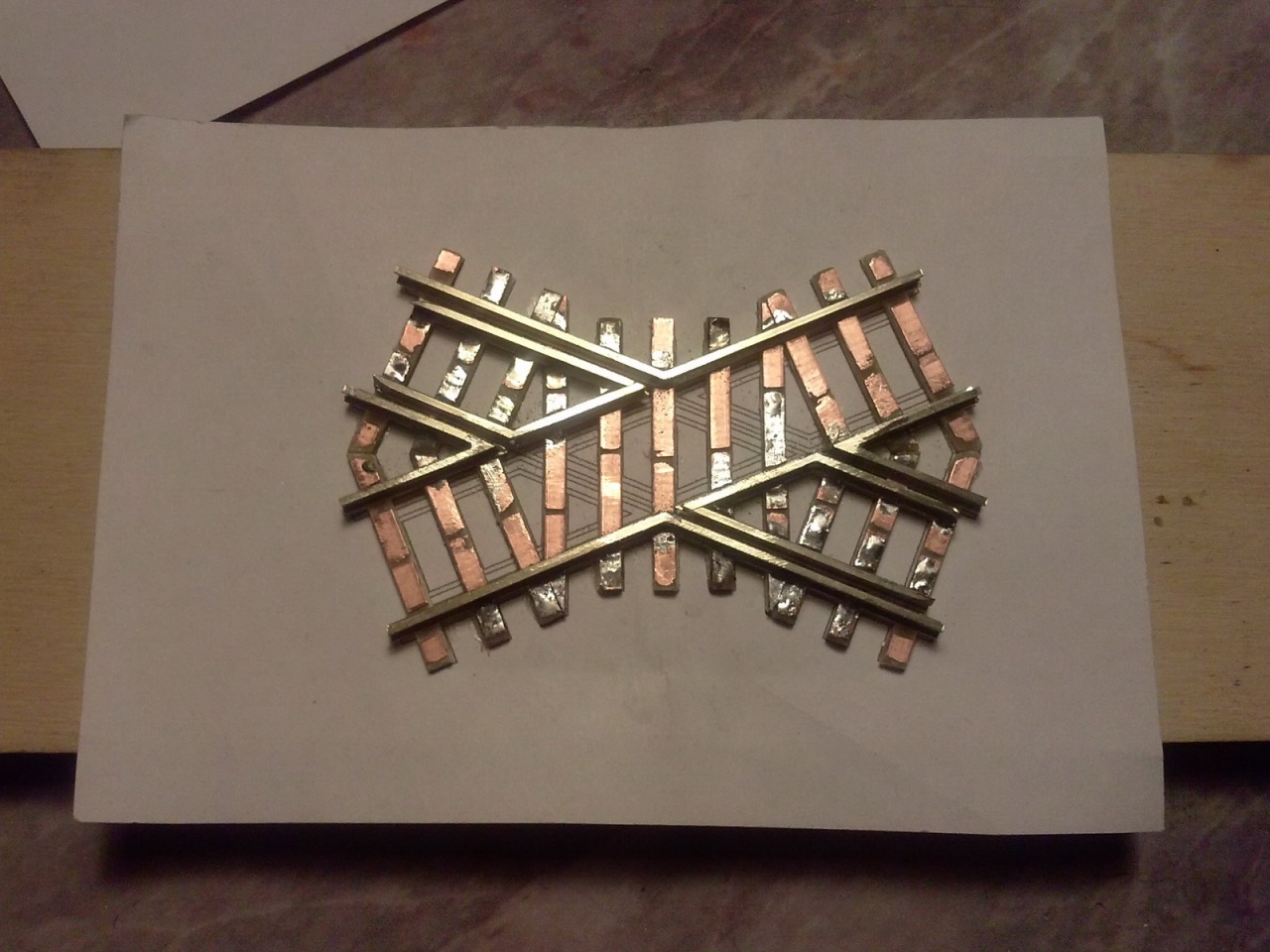

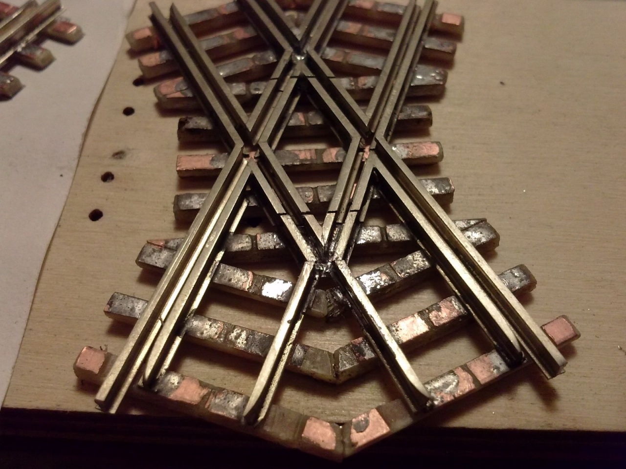

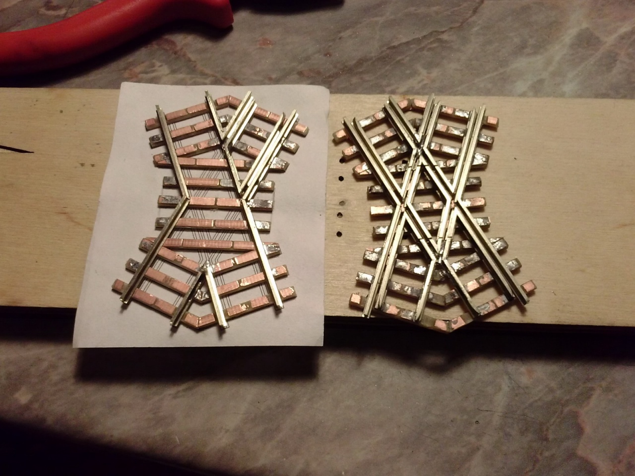

(#21800) Váltógyártó válasza Váltógyártó hozzászólására (#21570) Válasz • Aug 30, 2013
Nos, nem egyszerű a váltógyártók élete! A csodás kis TT átszelésemet a szigetekő vágások közben sikerült kinyírni! Az volt a probléma, hogy a szívdarab alatt találkozik két, egymáshoz képest szögben álló talpfa vége, ergó itt a réz réteg is meg van szakadva. Hiába van a szív összeforrasztva, fűrészelés közben egy picit egy erősebb rántásnál sikerült letépnem a rézfóliát a lapról. Miután a szív a szigetelő vágás után elég kicsi, az már nem lehetett megmenteni, így csináltam egy újat. Úgy gondoltam, hogy egy kis lemezdarab segítségével hozzáforrasztom a könyöksínhez, de ez sem működött, mert a szívdarab forrasztása is megolvadt, mire a cin rendesen megfolyt a két sínszál között, szóval az első példány kuka!
Úgyhogy egy lendülettel nekiugrottam egy másiknak. Ennél fogok egy kis darab 0,6mm-es rézhuzal darabot, és odaforrasztom a szívdarab alatti talpfák pereménél a sínekre, és csak ez után fogom átvágni a síneket, így nem tudom feltépni a rézfóliát. Így a szigetelt rész ugyan valamivel hosszabb lesz, de sokkal stabilabb is!
(#21804) Fordítókorongos válasza Váltógyártó hozzászólására (#21800) Válasz • Aug 30, 2013
Szia Váltógyártó!
Ez jókora szívás lehetett!
Pont a célegyenesben ment tropára!
Én hasonlóan jártam a Fuggerth panellal,tök lazán lejöttek róla a rézfóliák a csatlakozóval együtt!
Szerintem a Nyáklap minősége nem az igazi,simán bírnia kellett volna neki!
A könyöksínek illesztései is ettől másztak el?
Sajnálom a dolgot,mert tudom,hogy mekkora meló volt!
Majd a rézhuzalos erősítésről is csinálj képet légyszi.

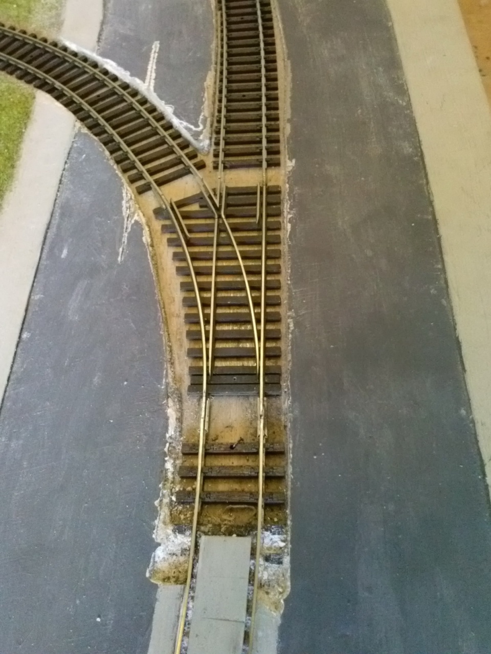

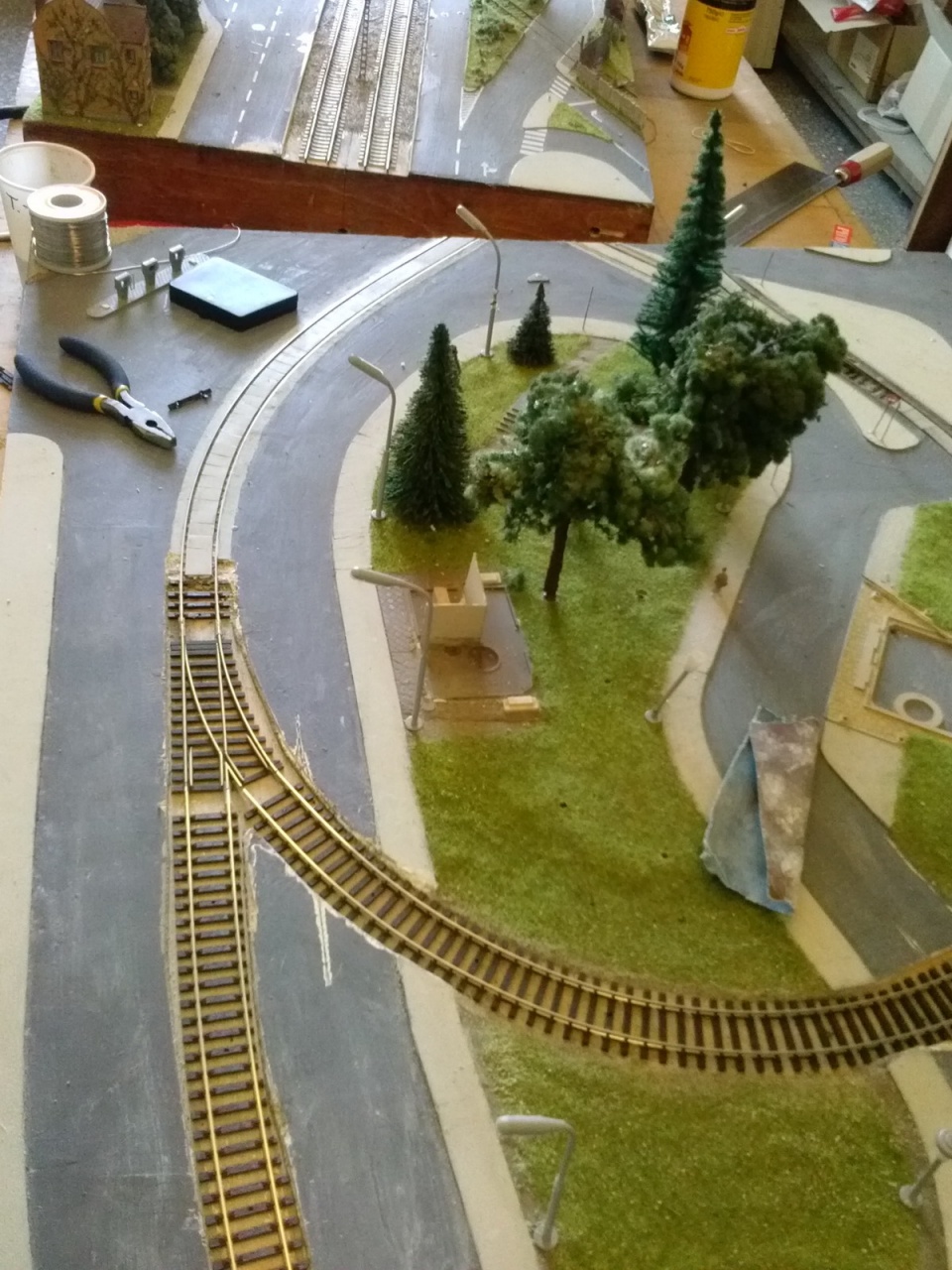

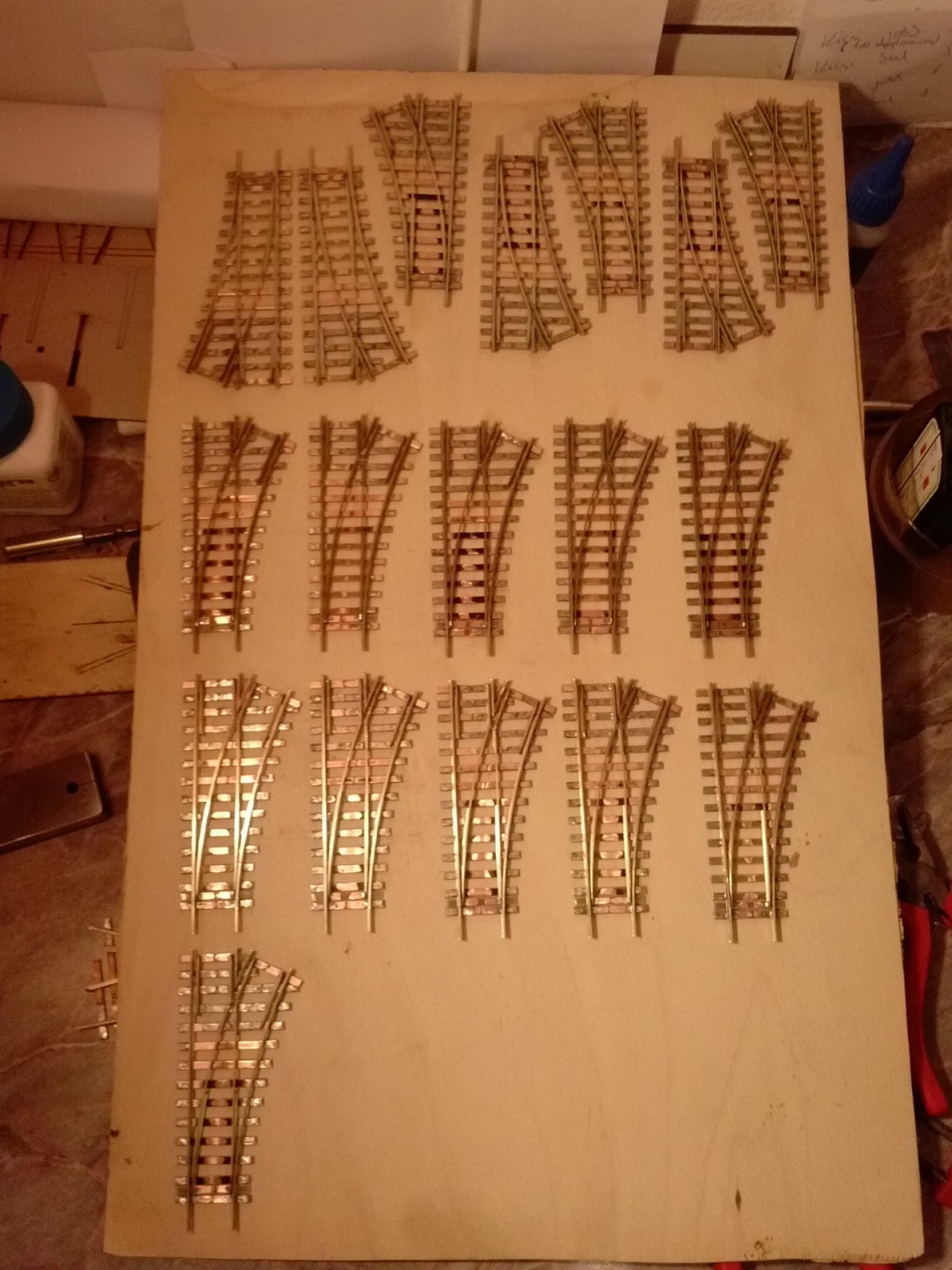

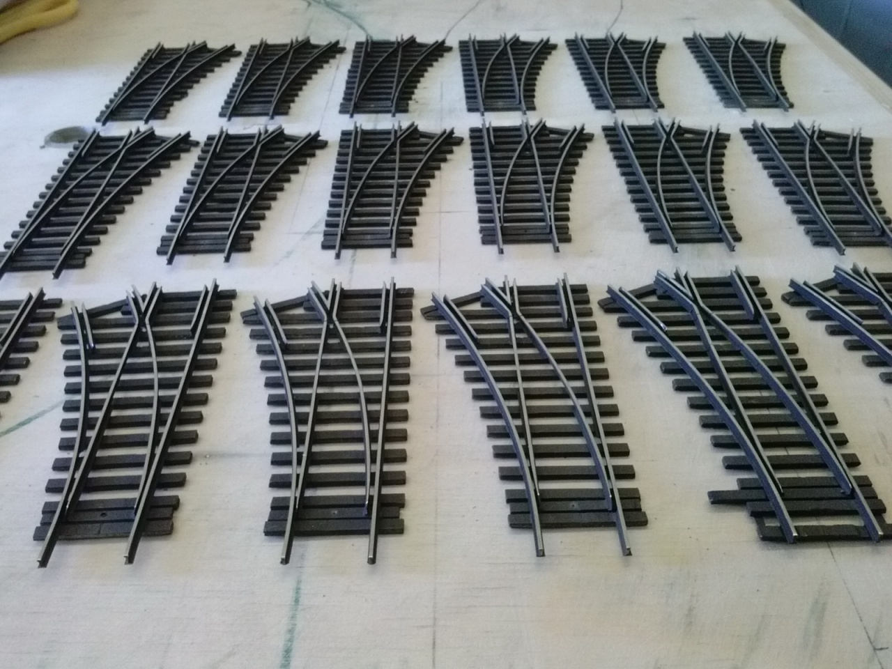

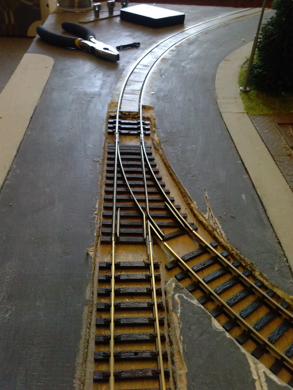

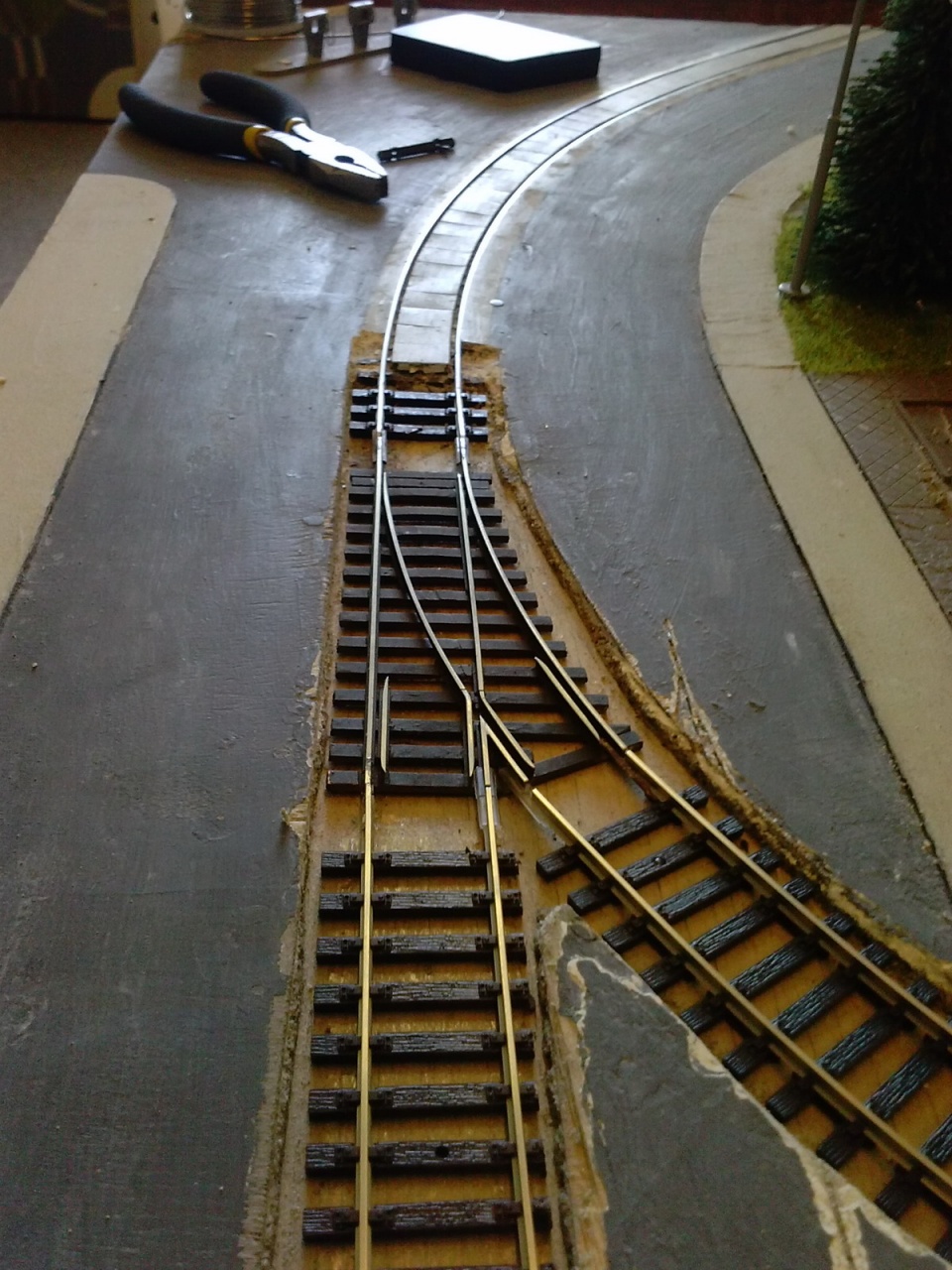

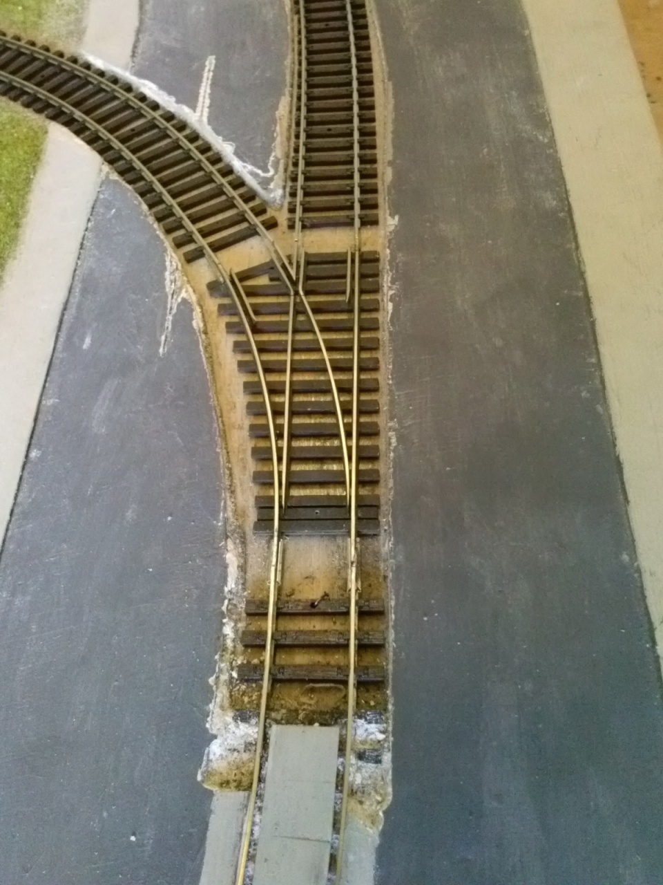

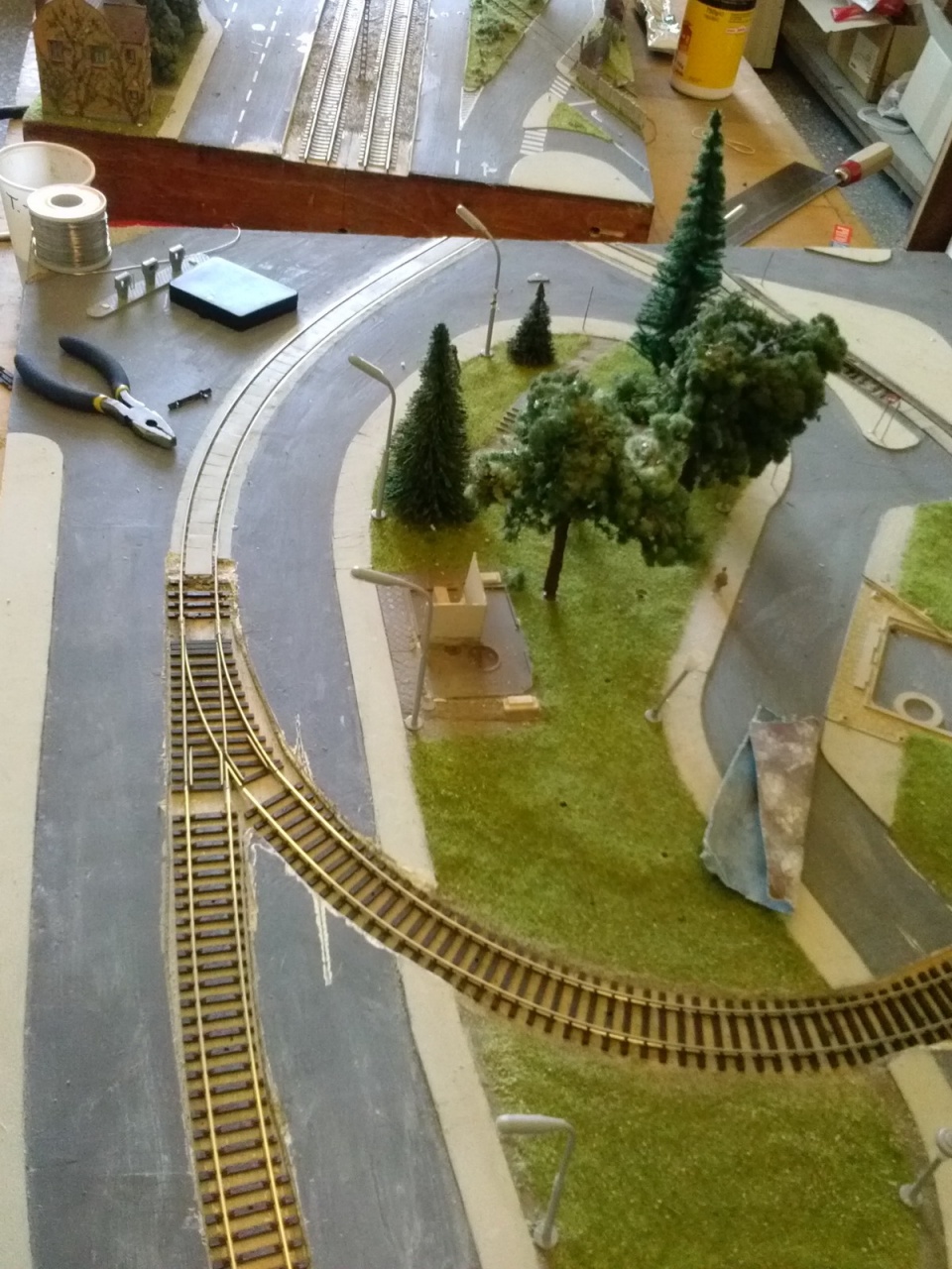

(#21851) Váltógyártó válasza Váltógyártó hozzászólására (#21529) Válasz • Aug 31, 2013

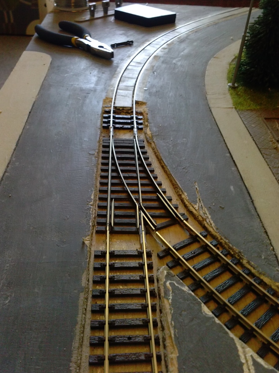

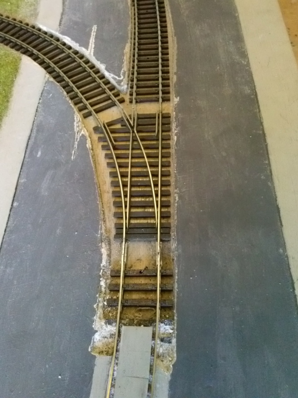

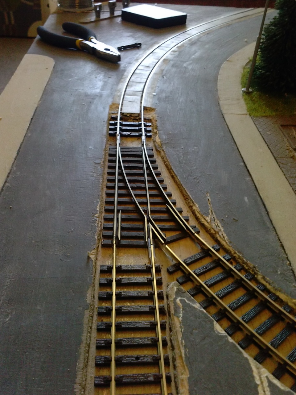

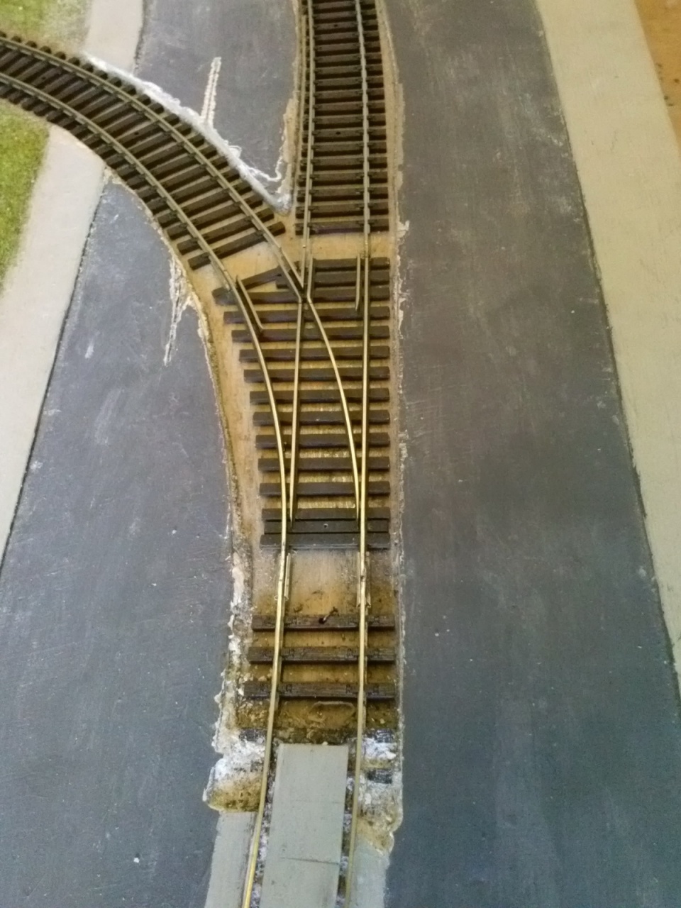

Elkészültek a villamos kitérők, már a beépítés is folyamatban van:

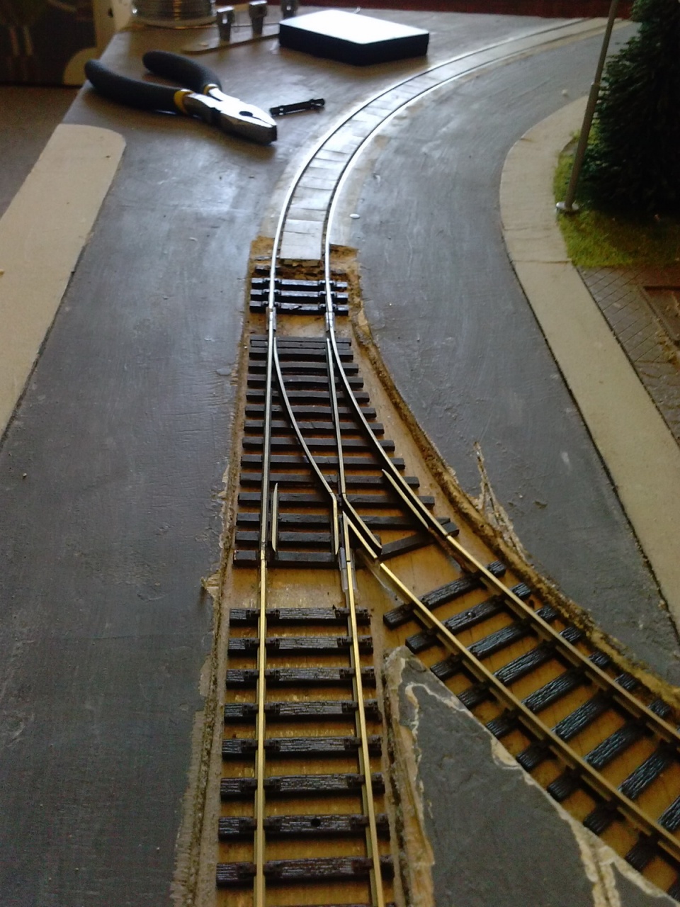

(#21852) Váltógyártó válasza Váltógyártó hozzászólására (#21851) Válasz • Aug 31, 2013
Már folyik is a vágányfektetés!
(A többit majd Csukló prezentálja! )
(#21855) FriTTz válasza Váltógyártó hozzászólására (#21852) Válasz • Aug 31, 2013
Ügyes vagy, nem leszel elaltatva!

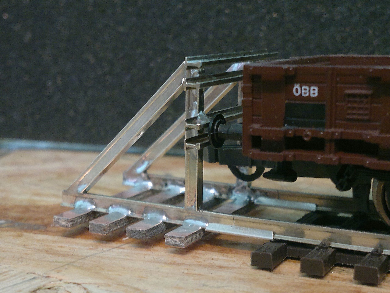

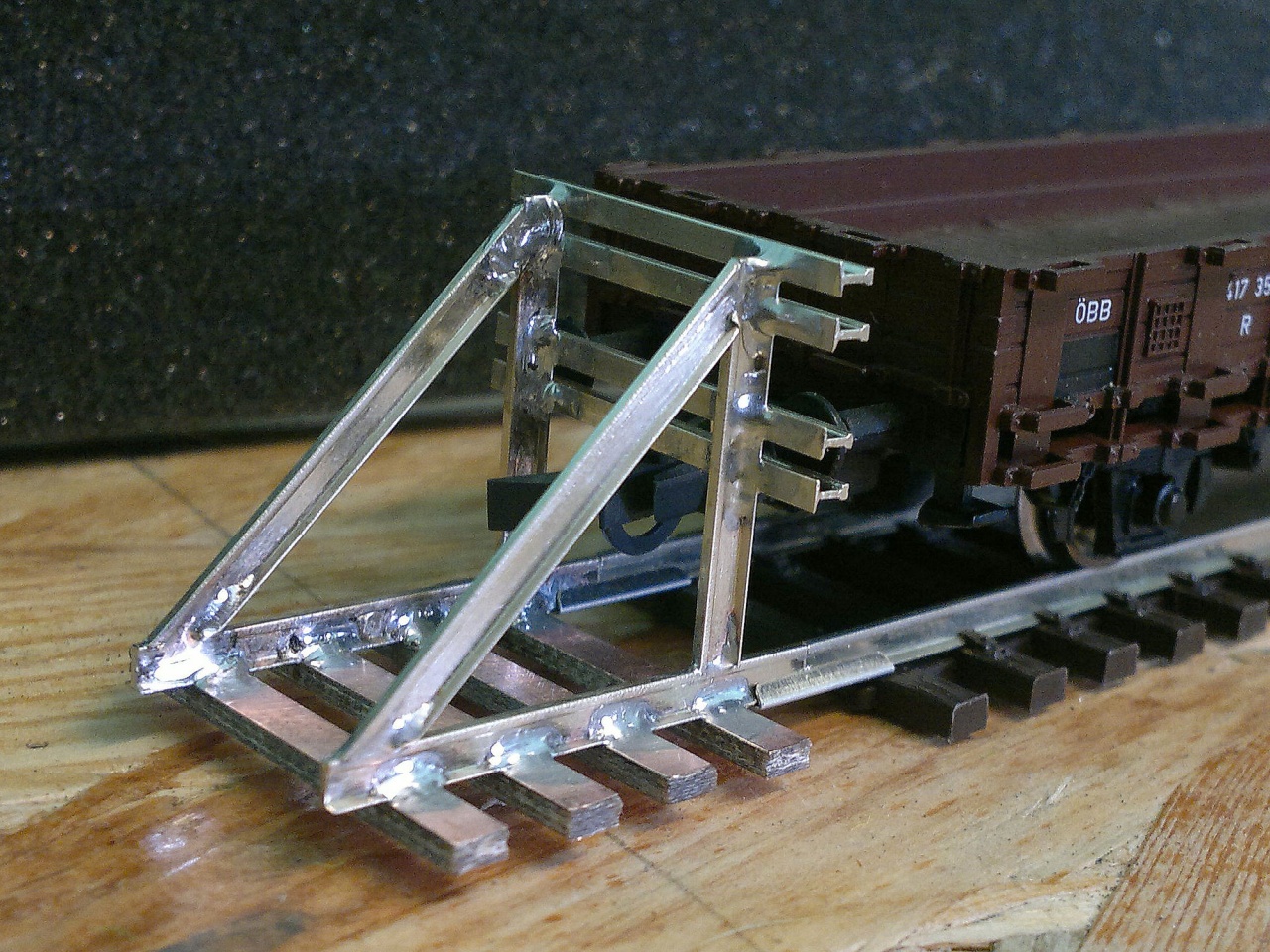

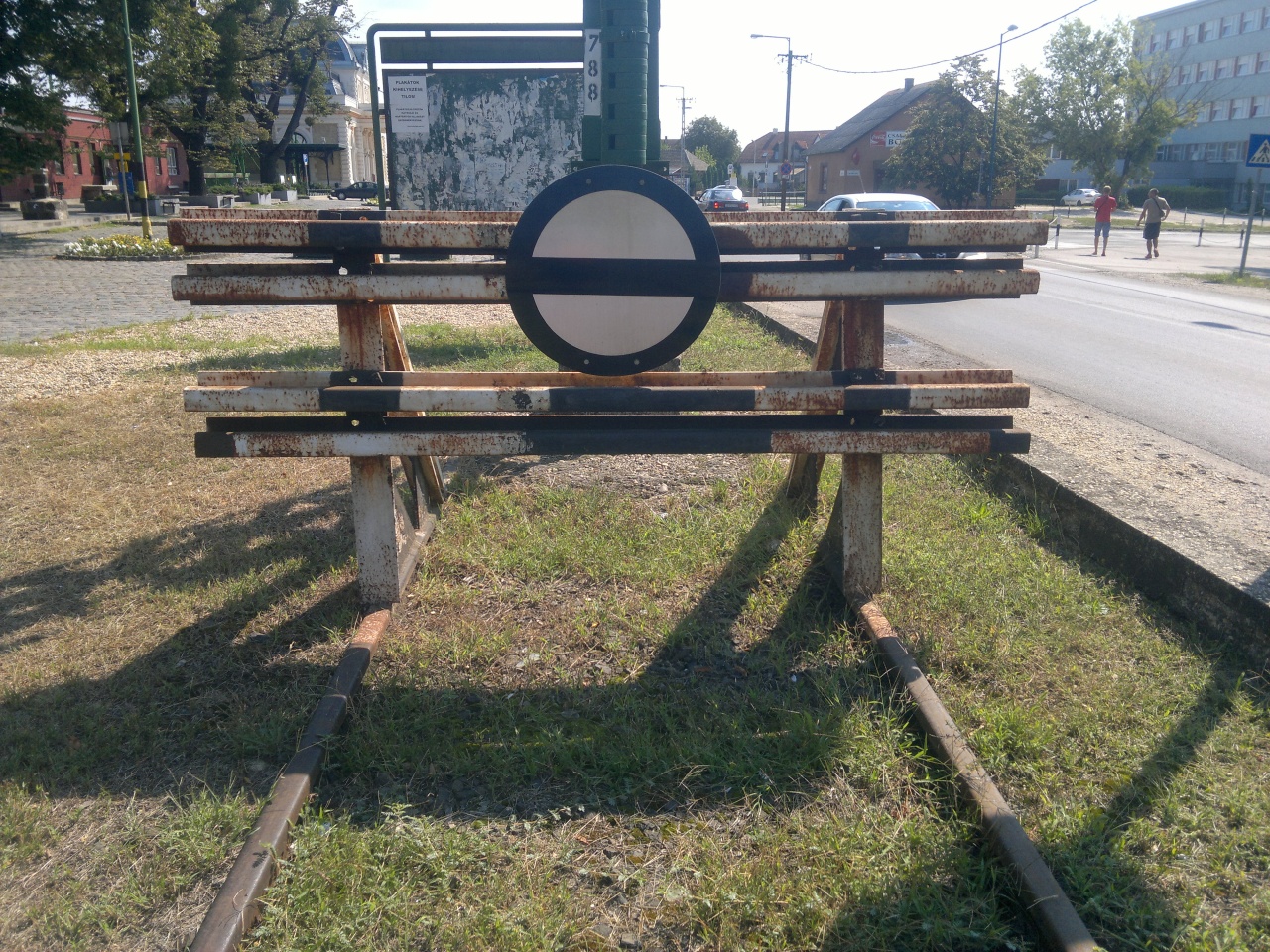

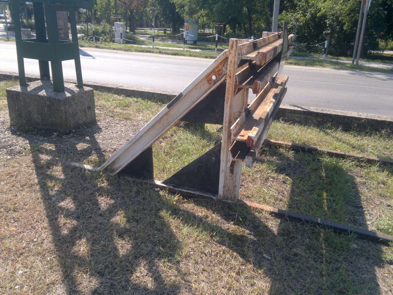

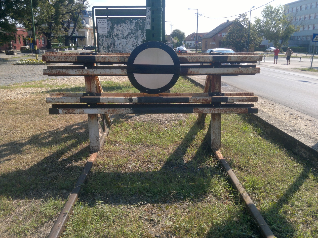

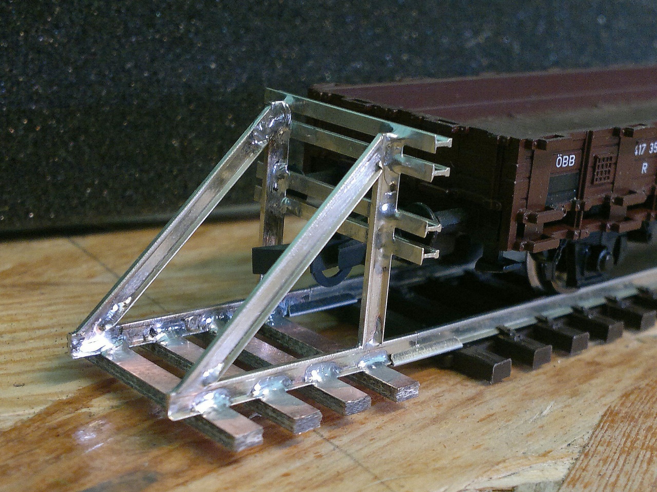

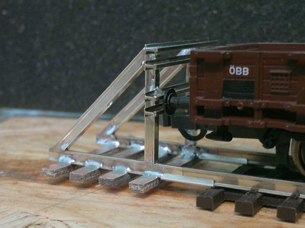

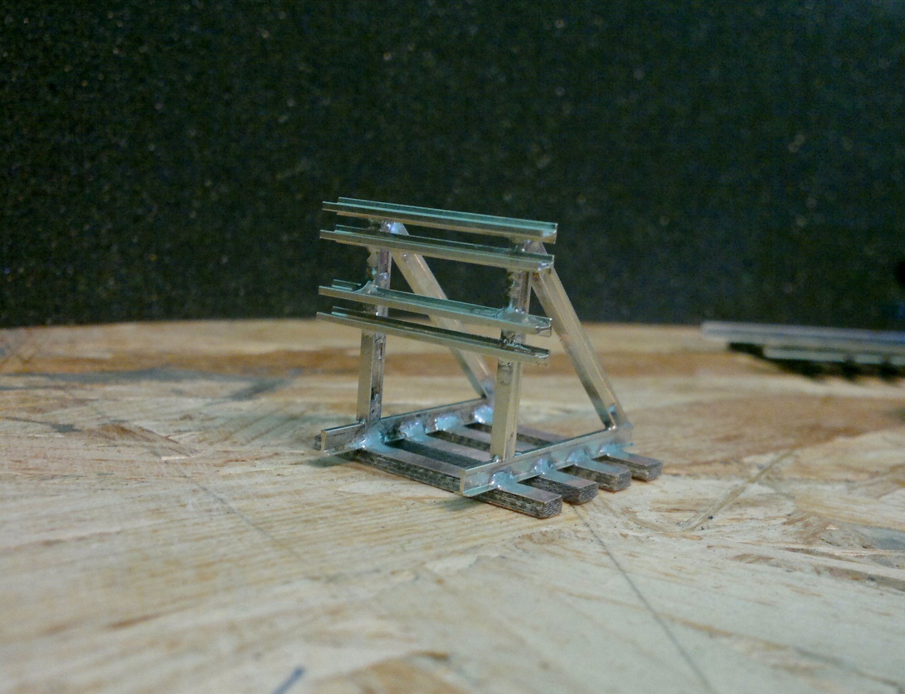

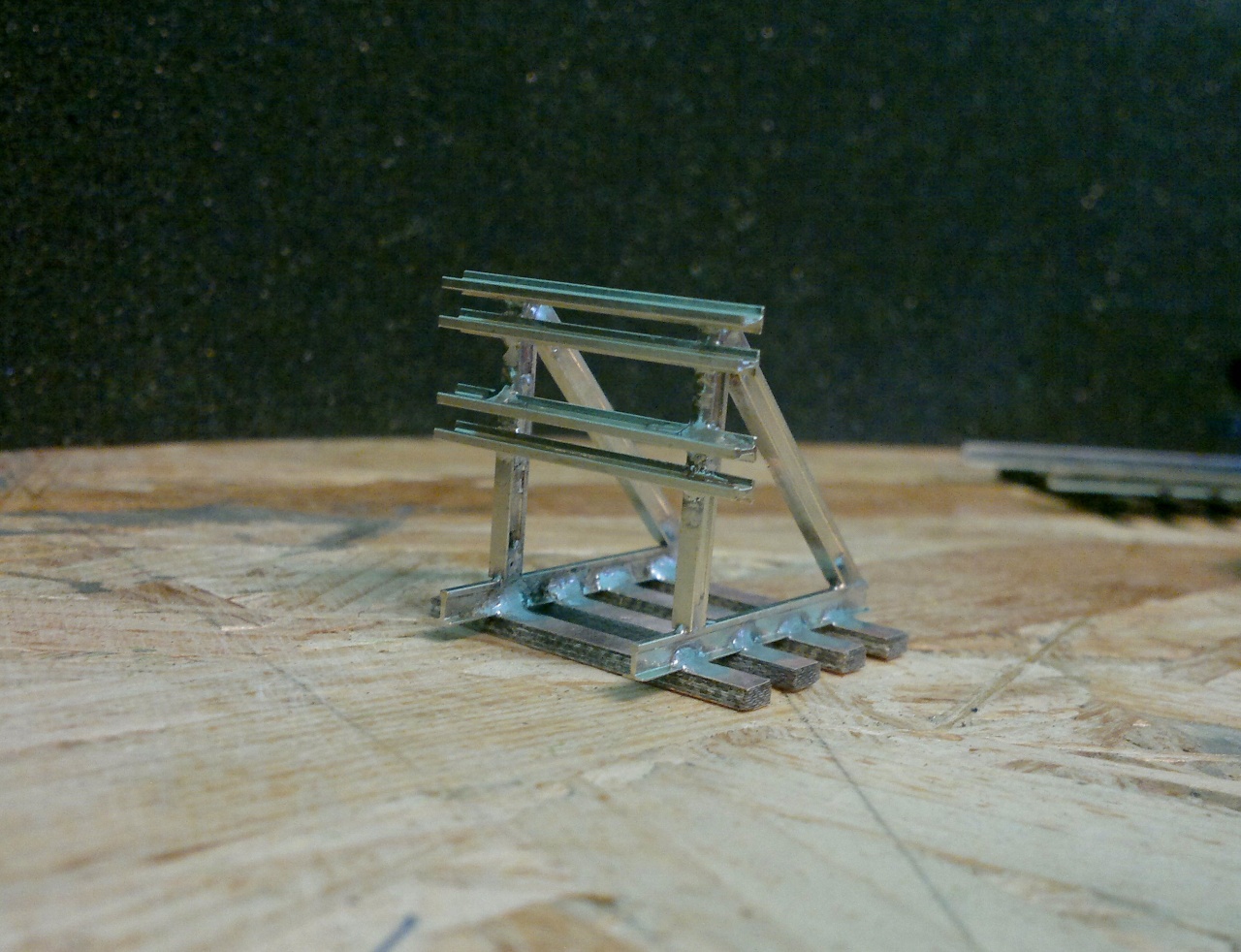

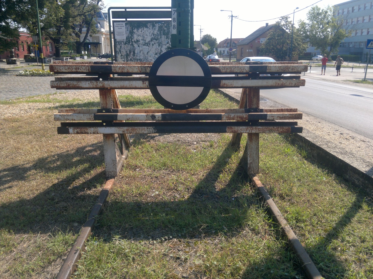

(#21912) Fordítókorongos hozzászólása Válasz • Szept 1, 2013
Először is le a kalappal Váltógyártó villamos kitérői előtt!
Én már láttam belőle párat és mondhatom,hogy nagyon profi munka!
Mindig felfedezek valami újat a váltógyártásról!

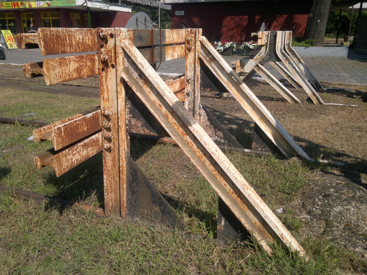

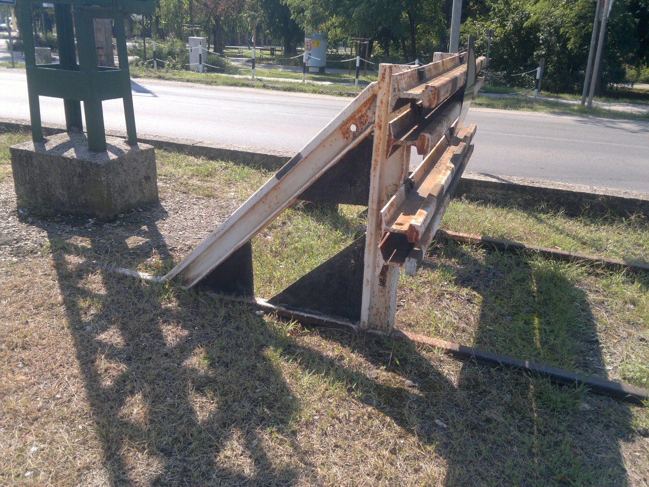

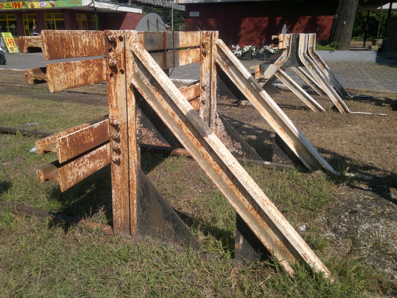

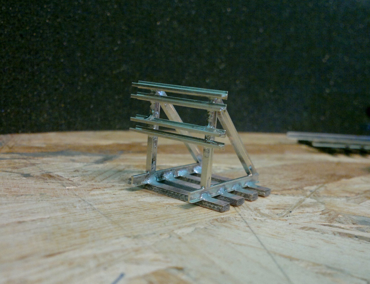

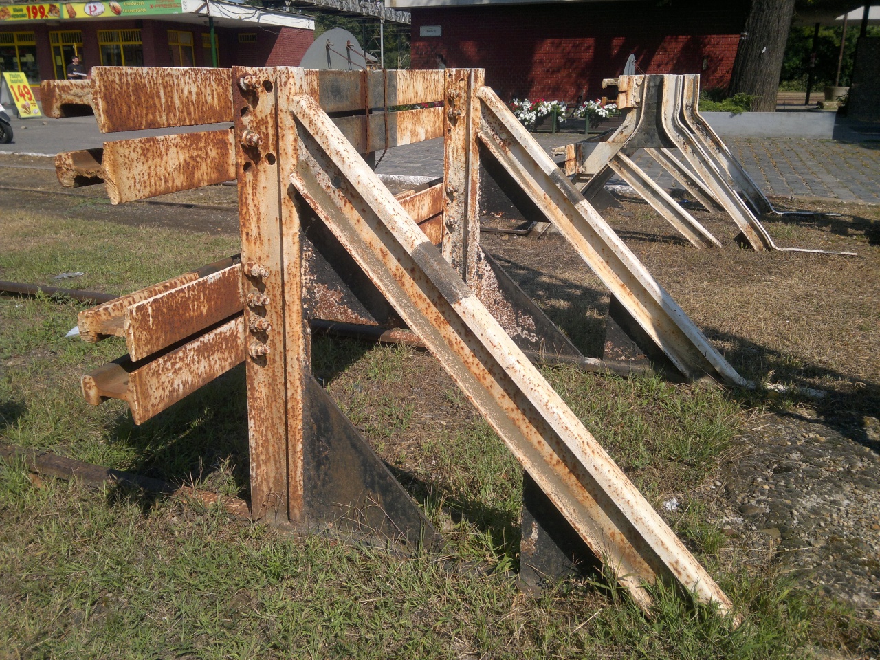

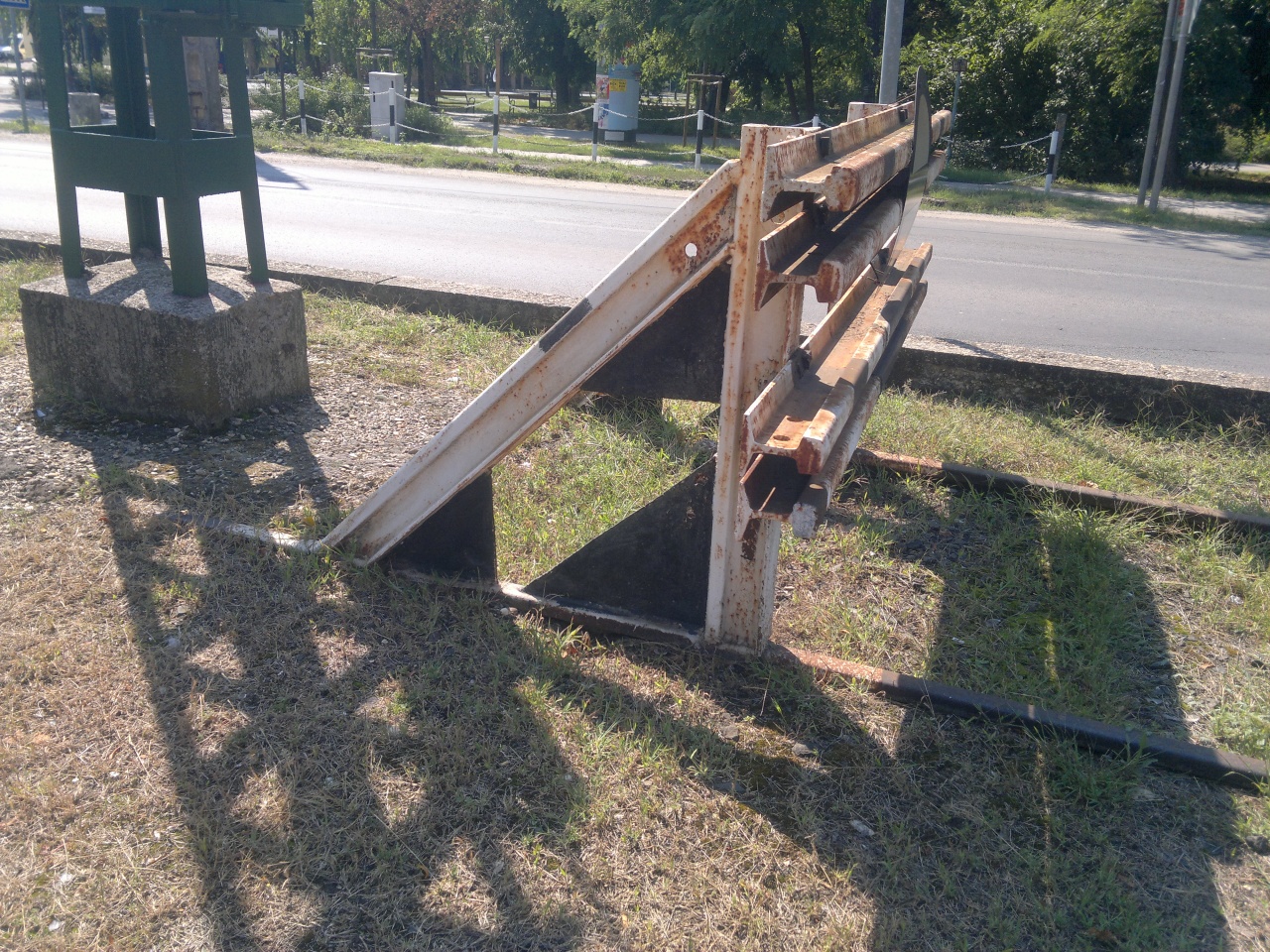

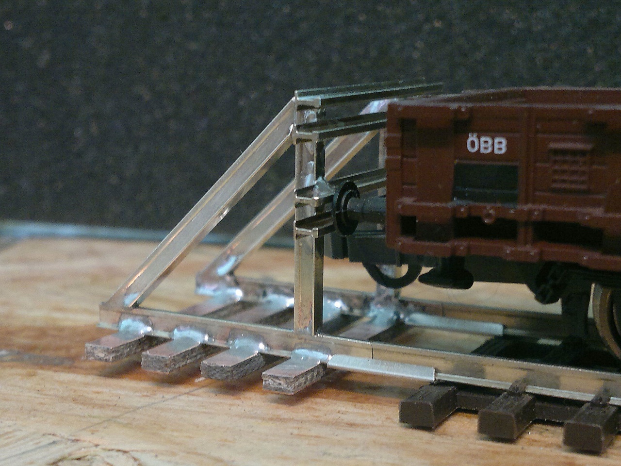

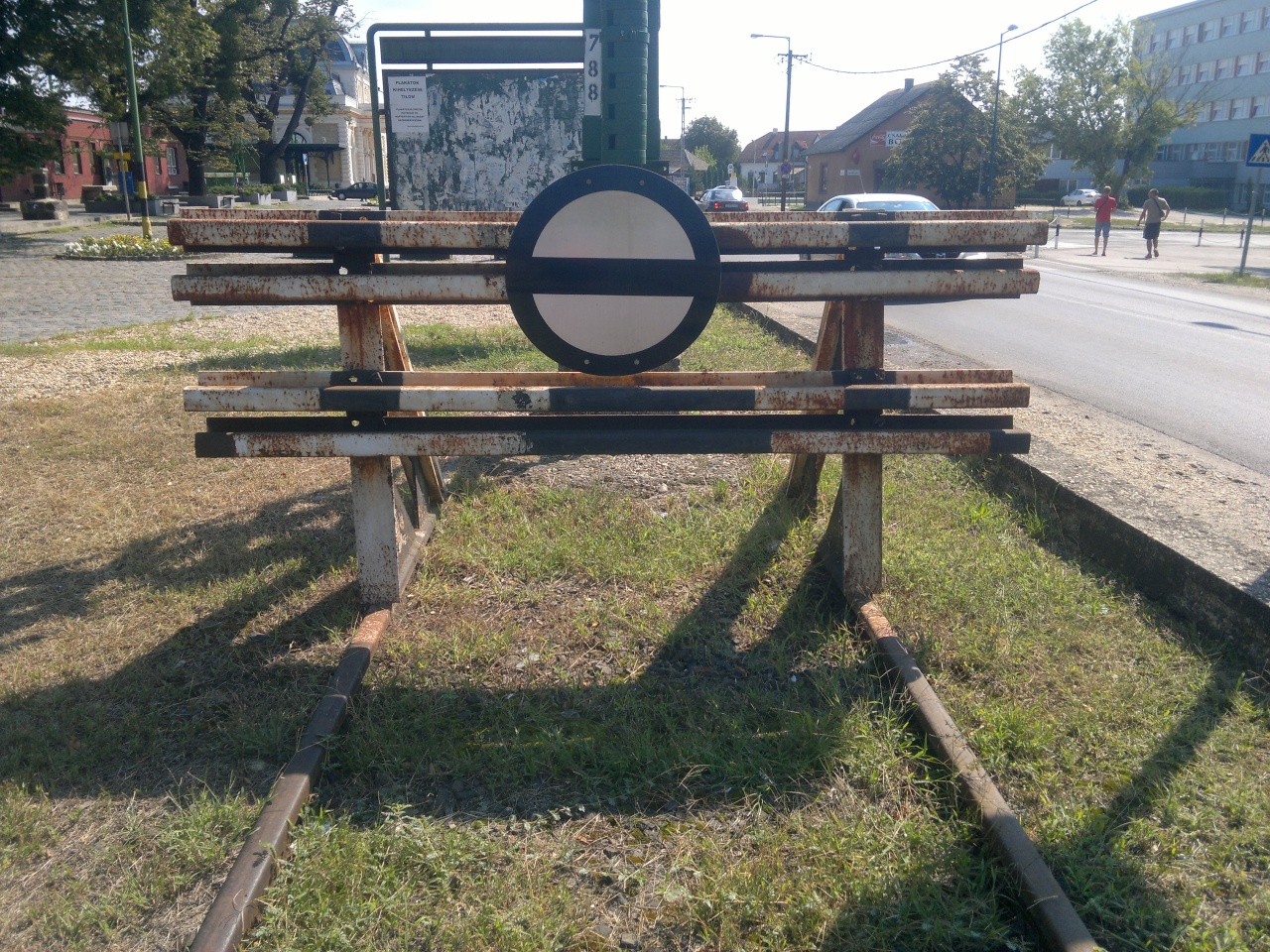

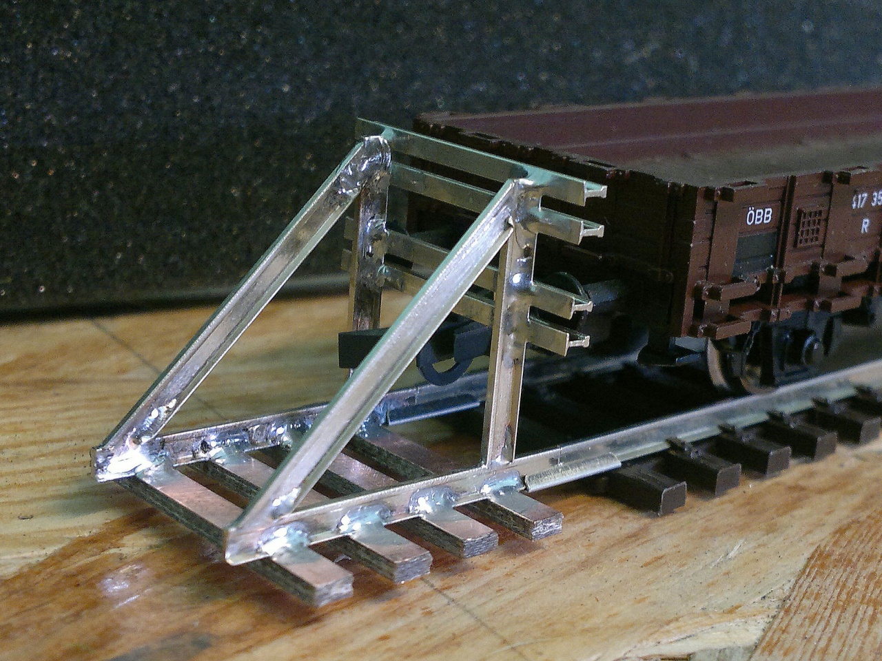

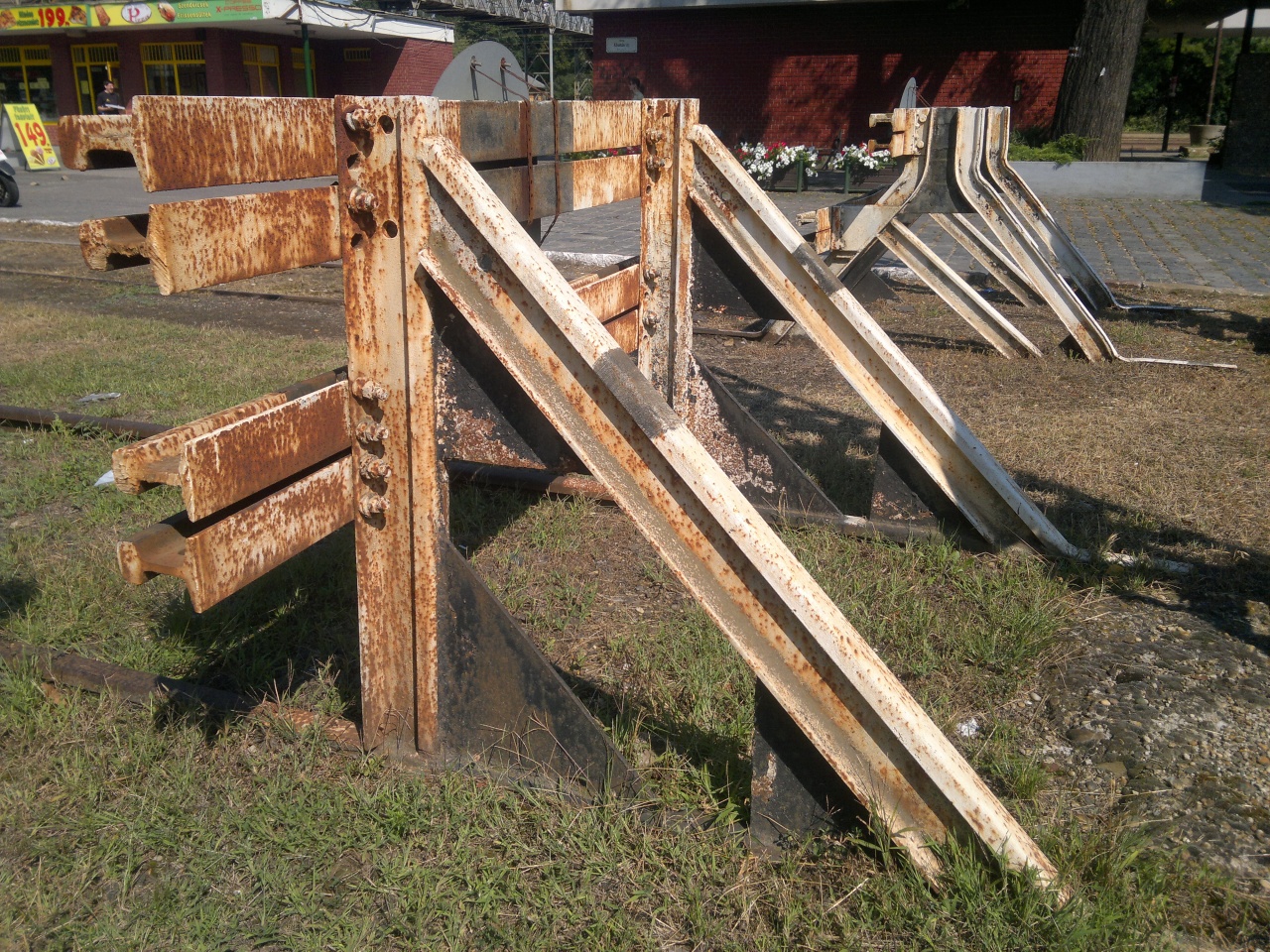

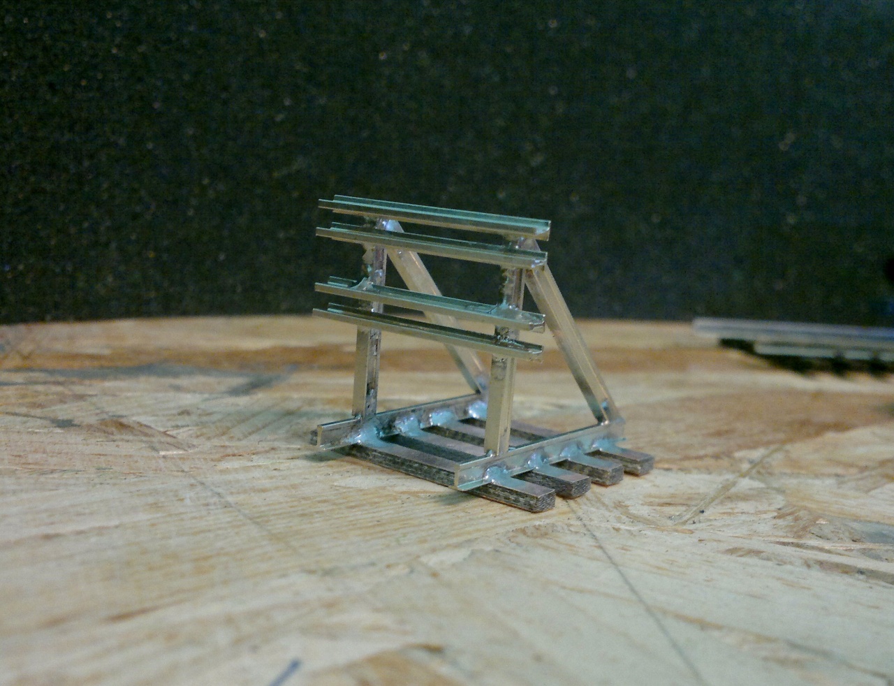

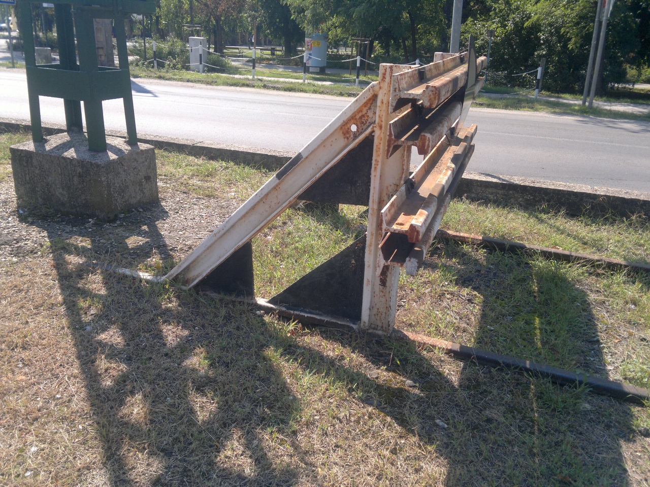

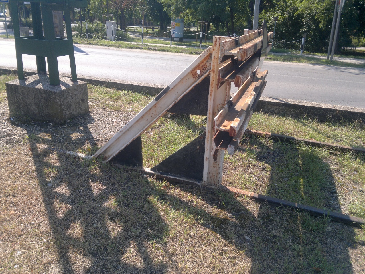

Másik téma: tegnap délután láttam egy ilyet:

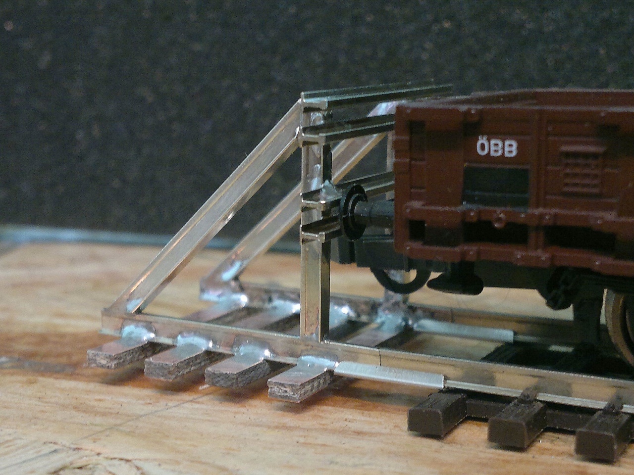

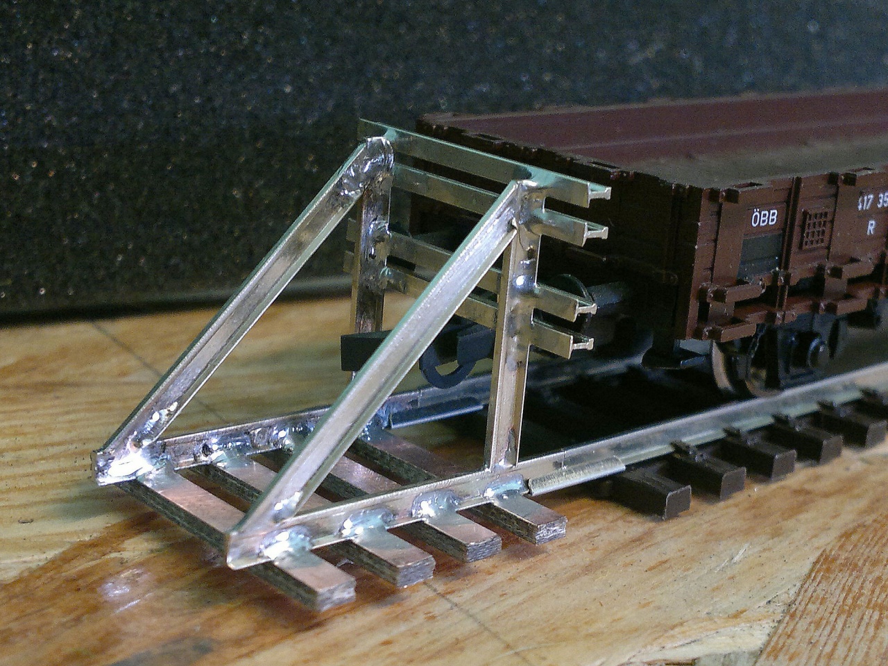

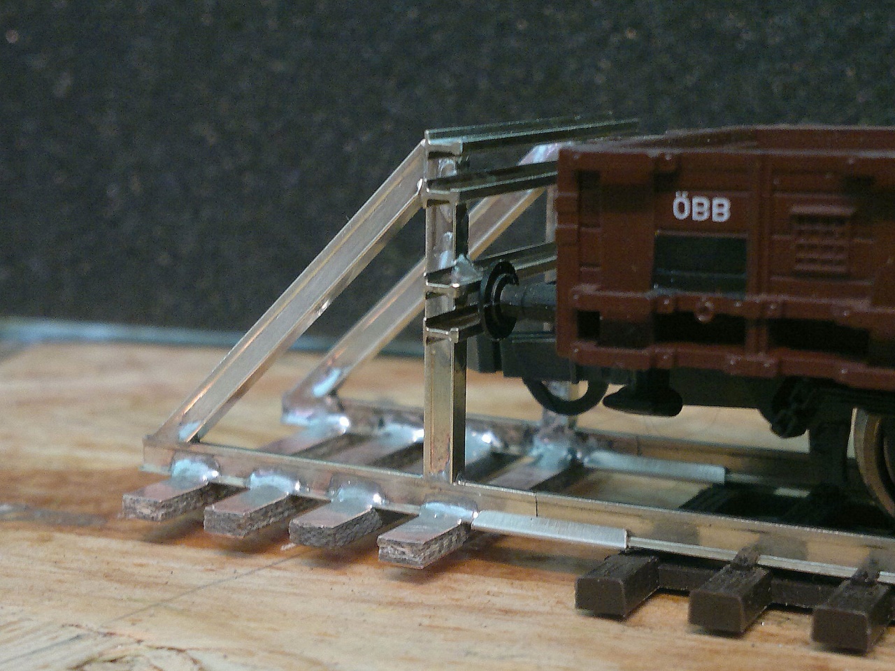

(#21913) Fordítókorongos válasza Fordítókorongos hozzászólására (#21912) Válasz • Szept 1, 2013

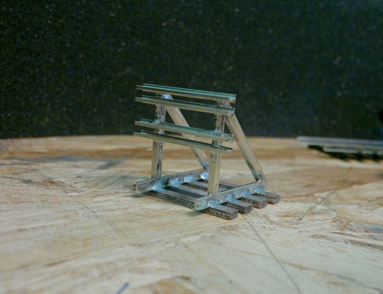

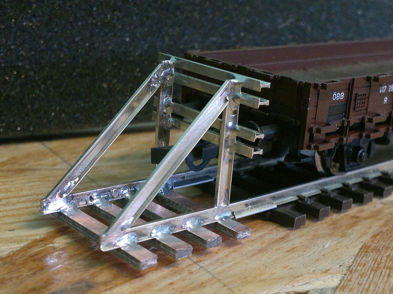

És csináltam egy ilyet:
(#21914) HOTotya válasza Fordítókorongos hozzászólására (#21913) Válasz • Szept 1, 2013
Aha ez az a titkos "projekt".. Egész jól néz ki! Anno én akartam,de annyi régi szenes Piko ütközőbakom volt,hogy letettem róla...most,hogy látom....lehet,hogy mégiscsak csinálni kellett volna olyan jól nézne ki...
Még annyit,hogy nem magasabb egy picit a kelleténél????? Talán az eredetinél nem éri el a kocsi felső részét???? de Róbertke vagy másvalaki majd megmondja...
(#21915) FriTTz válasza Fordítókorongos hozzászólására (#21913) Válasz • Szept 1, 2013
Pöpec, ezért vettem a satut, hogy tudjak csinálni egy ilyesmit én is bár én a hajlított verziót tervezem!
(#21918) Fordítókorongos válasza HOTotya hozzászólására (#21914) Válasz • Szept 1, 2013
Lehet,hogy egy kicsit magasabb!
Az is lehet,hogy nagy a hézag a sínek között és a sínpárok között is!Az is befolyásolja a magasságát!
Gondolom a lényeg az,hogy az alsó sínpár pont az ütközőtányérokkal szemben legyen!
Így sikerült elsőre!Tök egyszerűen lehetne alacsonyabbat is csinálni!Én is gondoltam rá!
Egyébként ez nem volt titkos!Tegnap láttam,és este csináltam egyet.
Jó modellezést nektek!

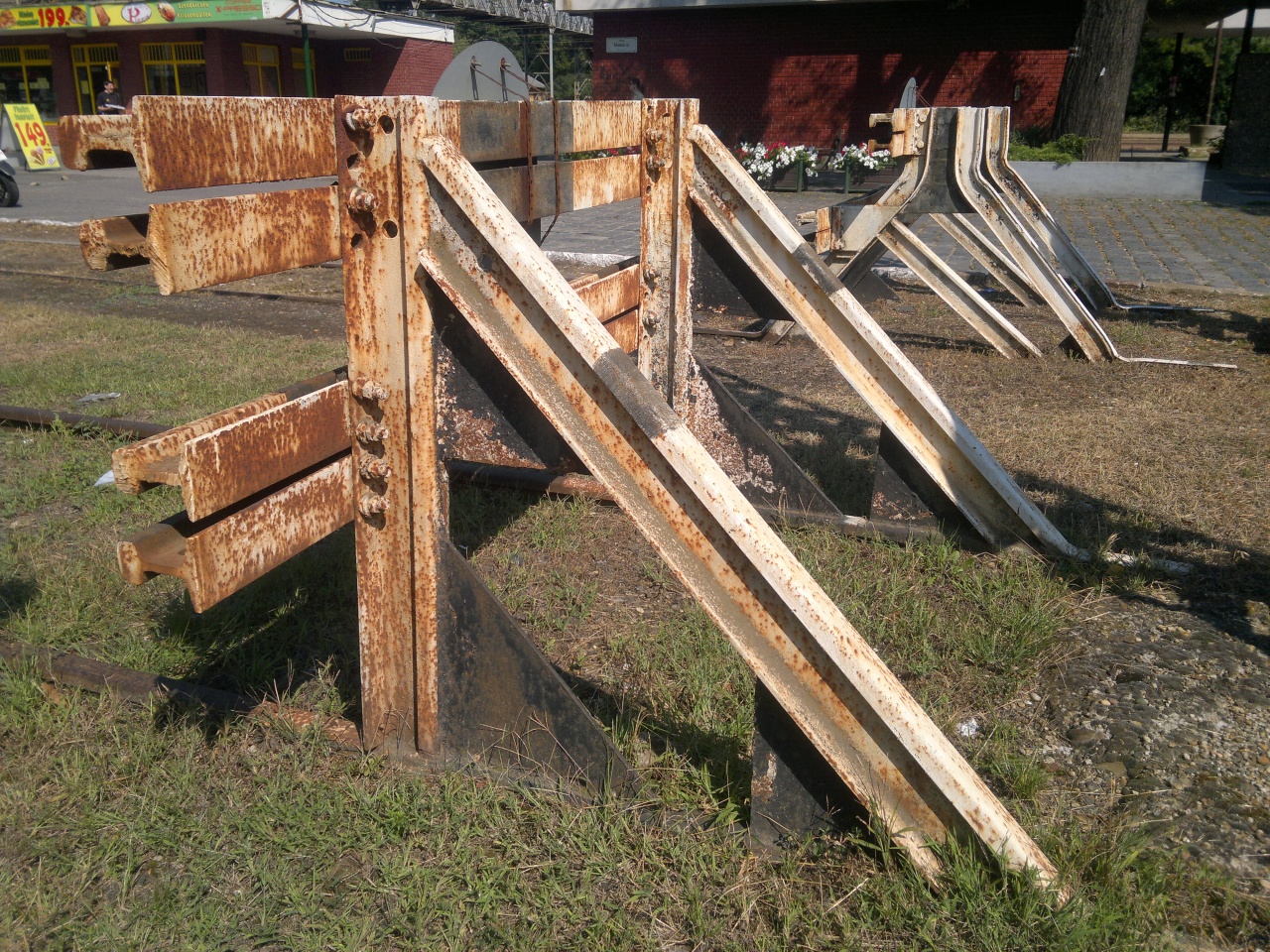

(#21919) reszelozsir válasza Fordítókorongos hozzászólására (#21913) Válasz • Szept 1, 2013
Építő jellegűen adok hozzá információt. Azért van a két gerenda, mert a felsőre a sarok ütköző, az alsóra a középütköző "koppan". Gyere hetedikén nosztalgiázni az MVIII-cal és a Tigrissel és megpróbáljuk megmutatni.
(#21921) FriTTz válasza reszelozsir hozzászólására (#21919) Válasz • Szept 1, 2013
Ez hol lesz és mi lesz?
Micimackó is lesz?
